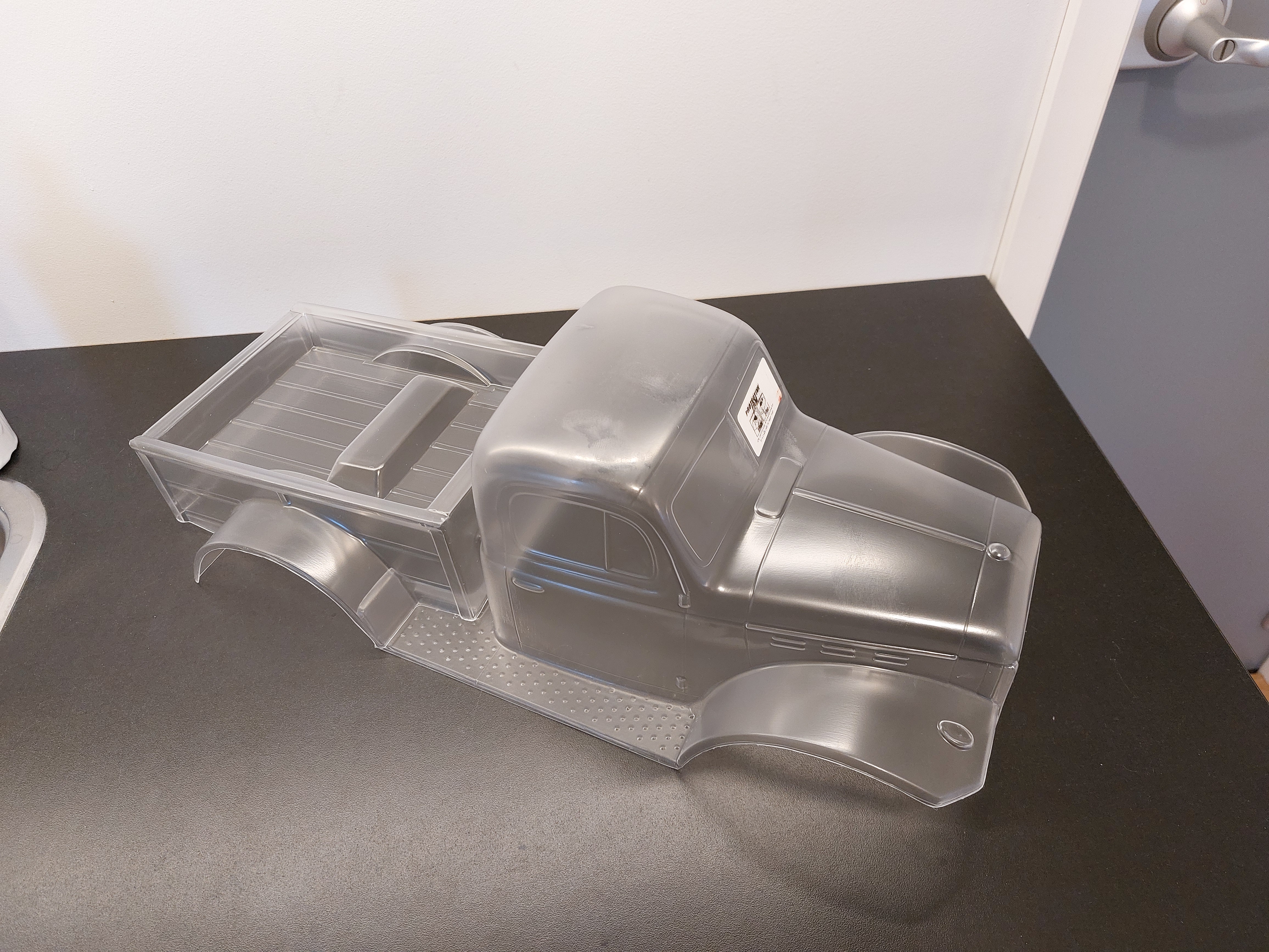

Re: Element RC Power Wagon C2 build. New coming!

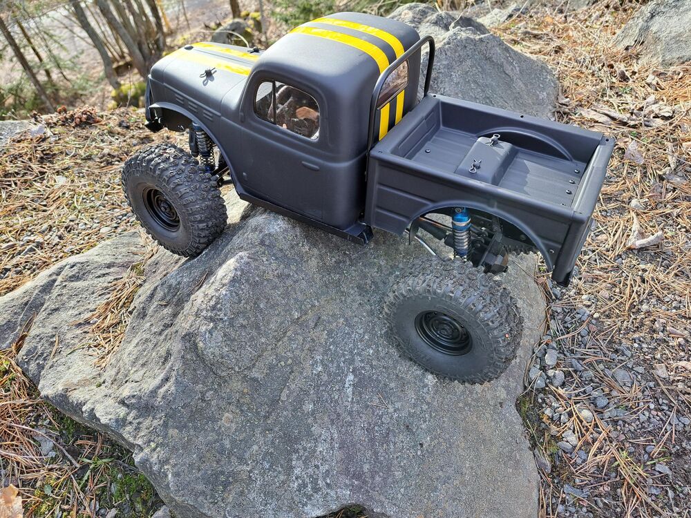

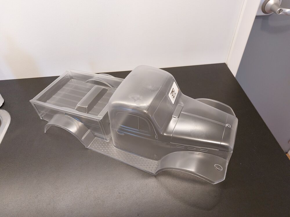

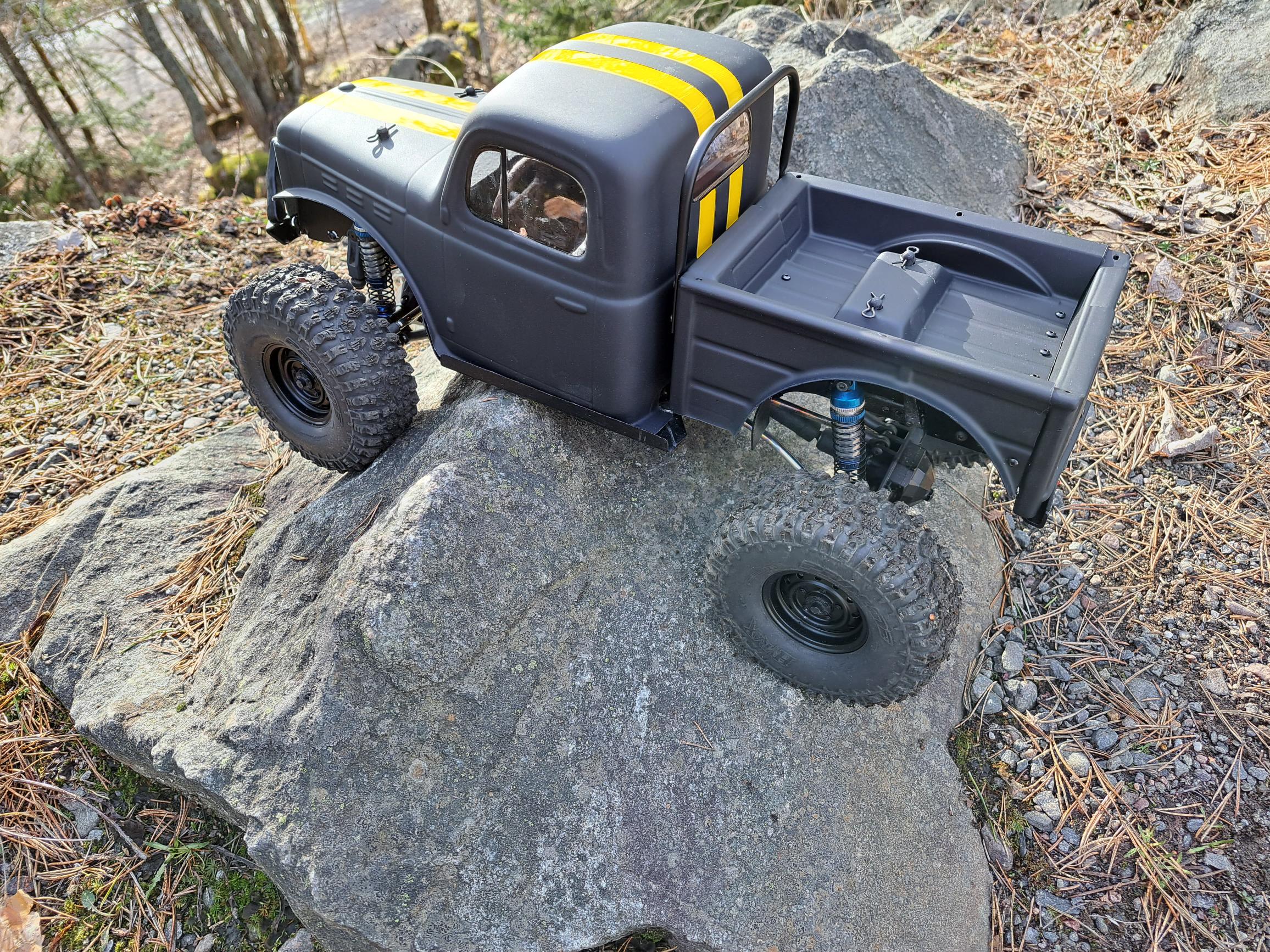

UUTTA KORIA ALUILLE
Pieni päivitys tähän väliin jotta on todisteita tämänkin projektin etenemisestä.
Koko auton päivitysajatus lähti korin päivittämisestä sen huonon kunnon vuoksi. Vanha kori kun korkkasi itsensä jo neitsytmatkallaan ja sillä sitten ajettu enemmän tai vähemmän parsittyna koko viime kausi. No tuli sitten vihdoin leikeltyä uusi kori muotoonsa odottamaan kelien lämpeämistä jotta pääsee maalailemaan.
Lavan lyhennys ja leikkuujäljen siistiminen käytännössä tekemättä. Sitten saakin alkaa laittaa maalia päälle. Jotain pientä ulkonäön päivitystä lähdetään hakemaan. Jotain ajatuksia on, mutta katsotaan kuinka pitkälle ne viedään. Alkaa tuo kevät kolkutella, joten alkaa aikaa enemmän kulumaan tuolla ulkosalla näiden autojen kanssa 😊

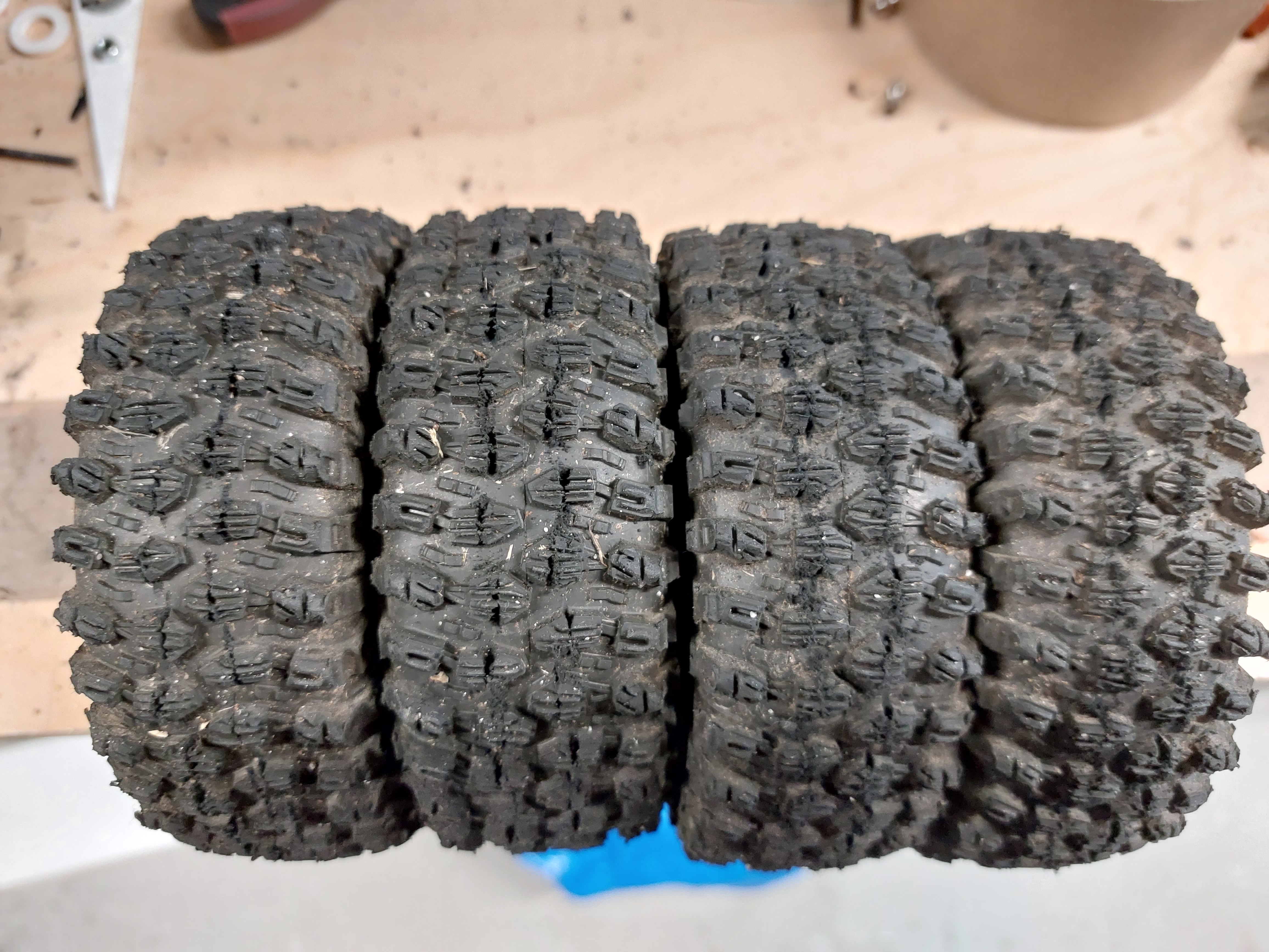

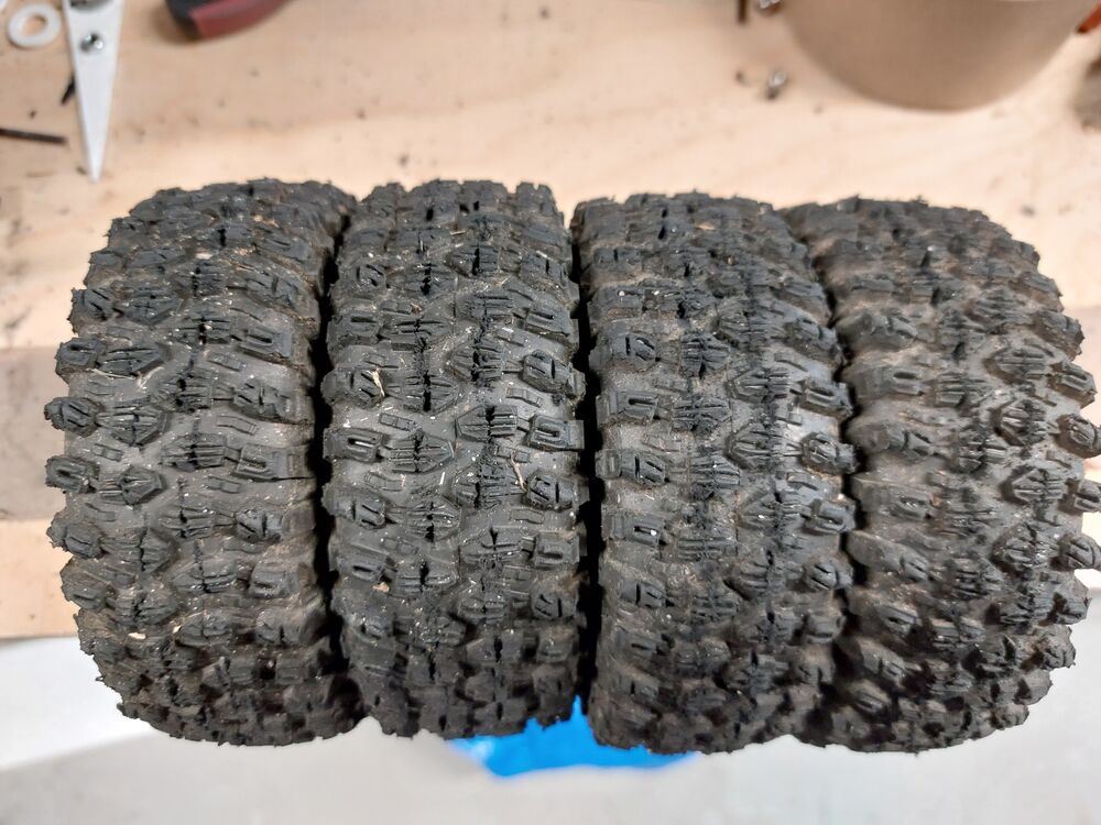

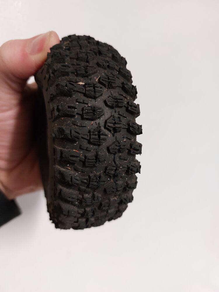

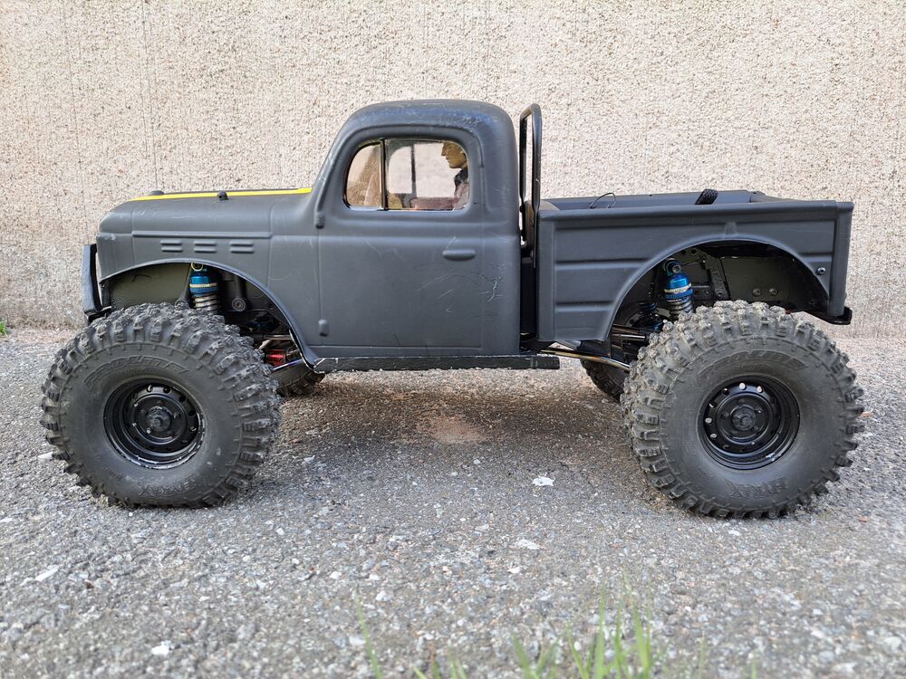

RENKAAT

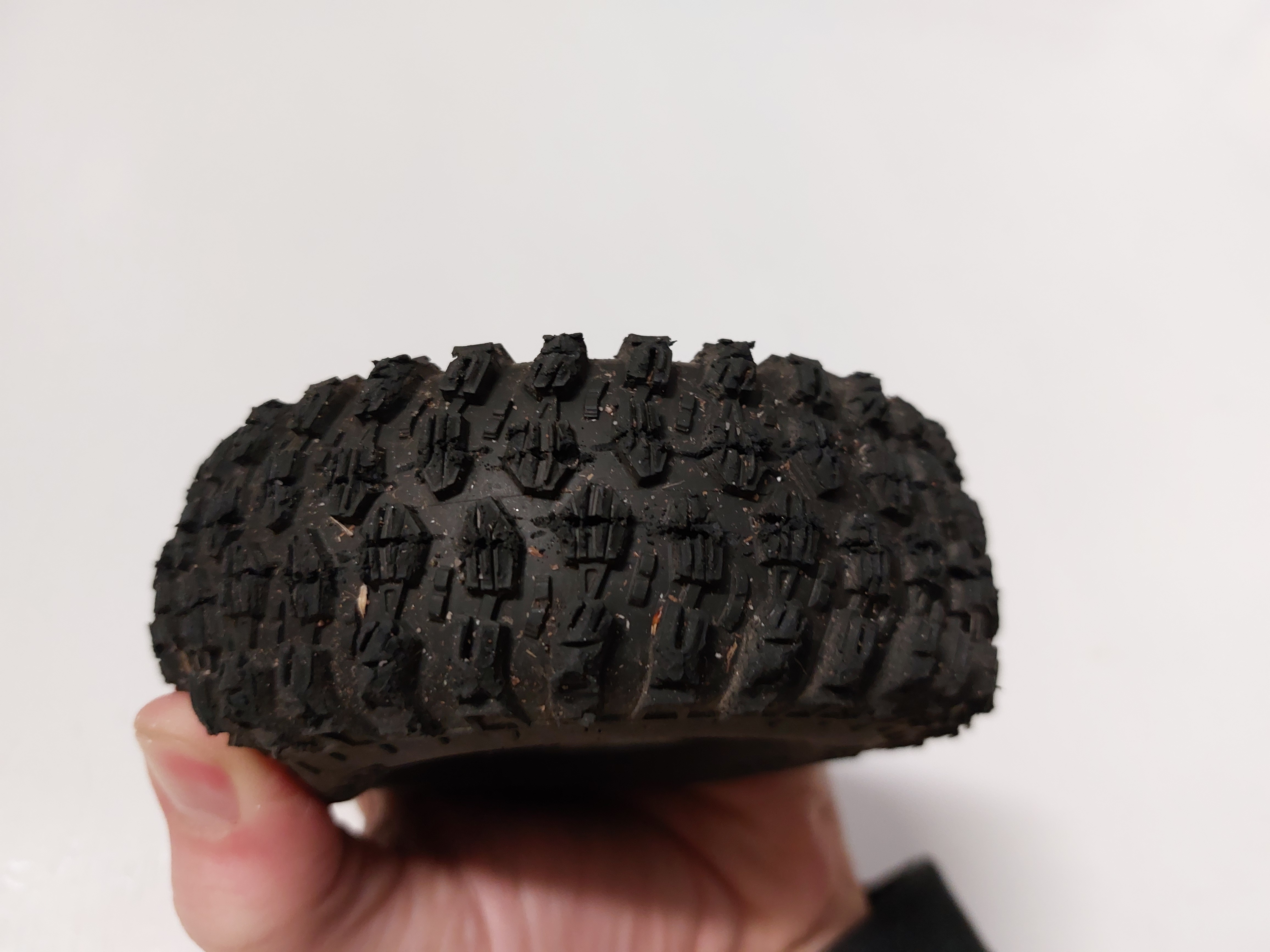

Viime kauden renkaina toimi Proline Hyrax Predatorit. Kisahommiin ilmeisen soivat pelit. Pitoa riittää kalliolla. Halusin kuitenkin kokeilla jotain uutta. No, rengaskaupoille asti en kuitenkaan päätynyt, vaan autotalliin.
Sääntöjen mukaisesti laitoin Dremelin käyntiin ja rupesin leikkelemään nappuloita. Ajatuksena leikata keskimmäiset nappulat pitkiytäisesti poikki. Tavoite saada sivuttaispitoa lisättyä. Täysin kokeellinen tempaus, mutta en ole kuullut kenekään ennen leikkelevän Hyraxeja, niin tehdään se sitten itse.
Dremelillä homma meni joutuisasti ja lopputulos visuaalisesti... en osaa sanoa. Käytäntö sitten kertoo miten kävi 😊

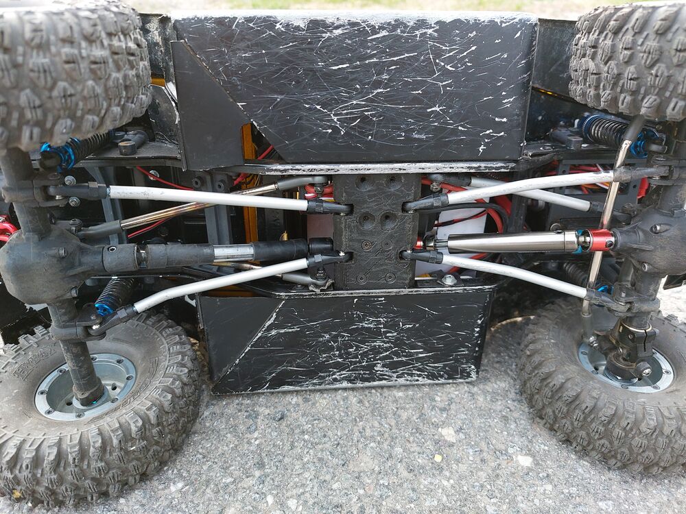

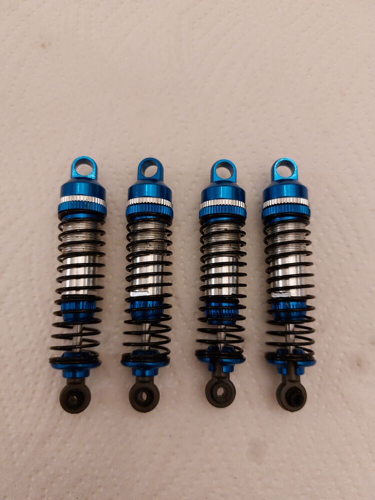

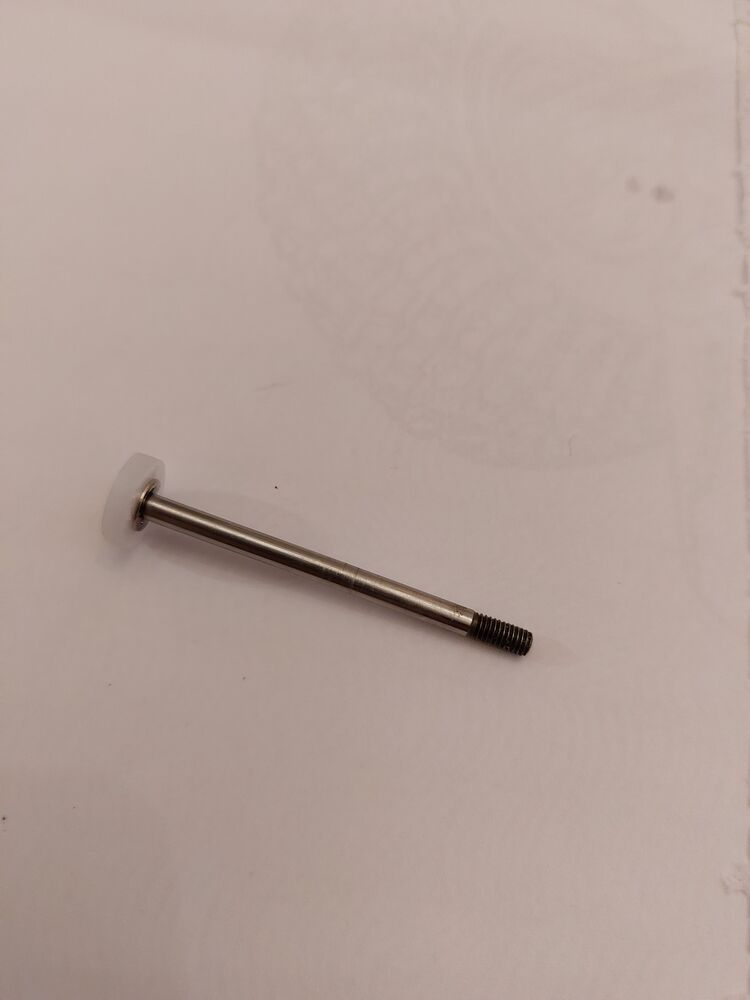

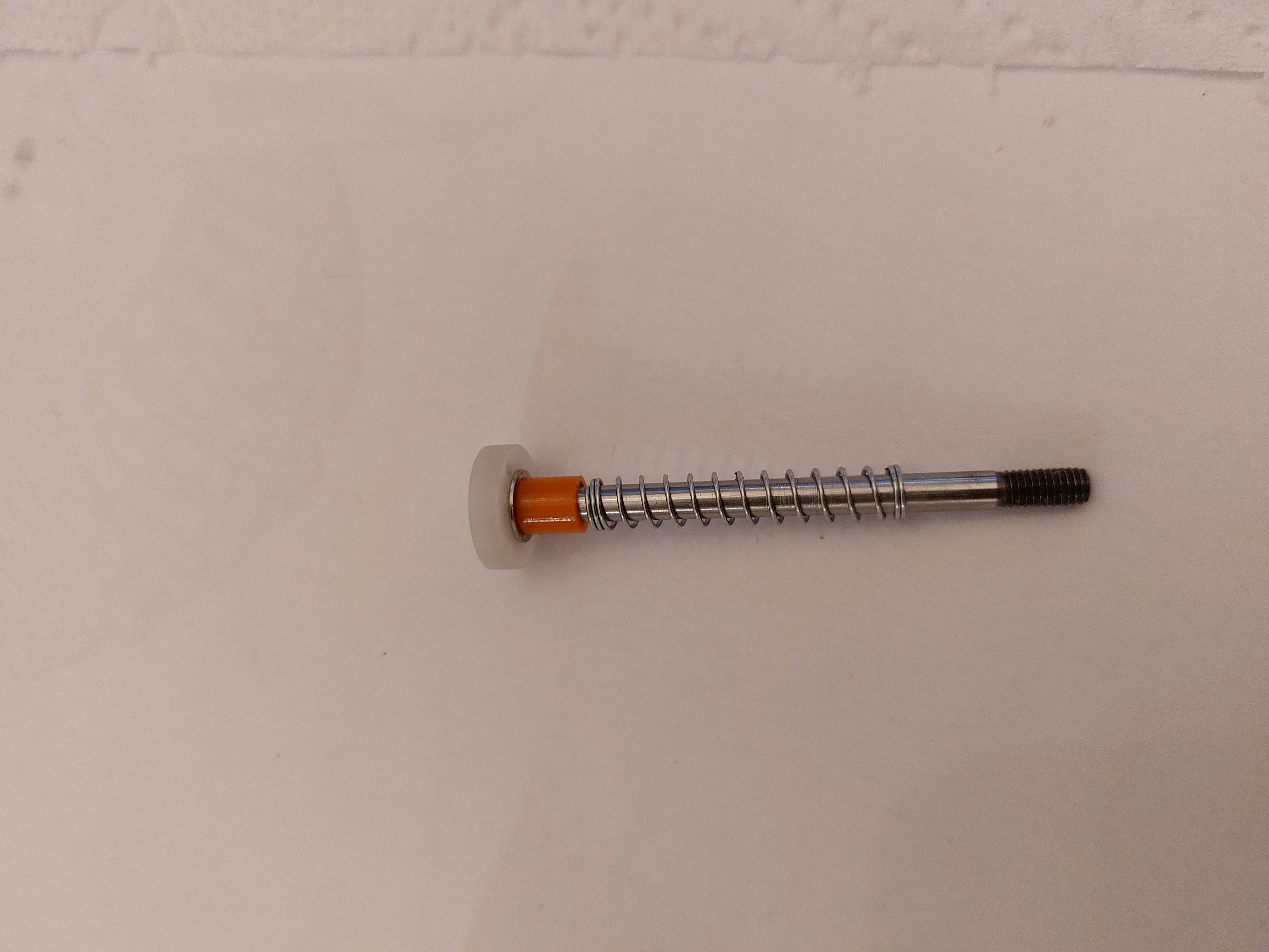

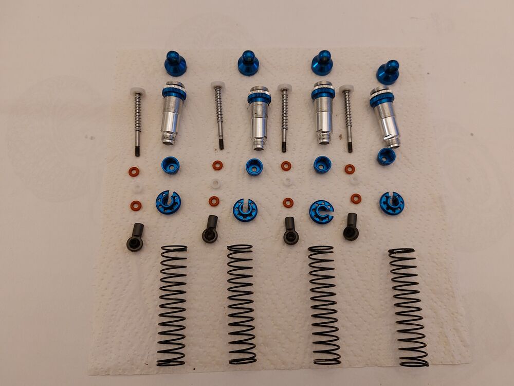

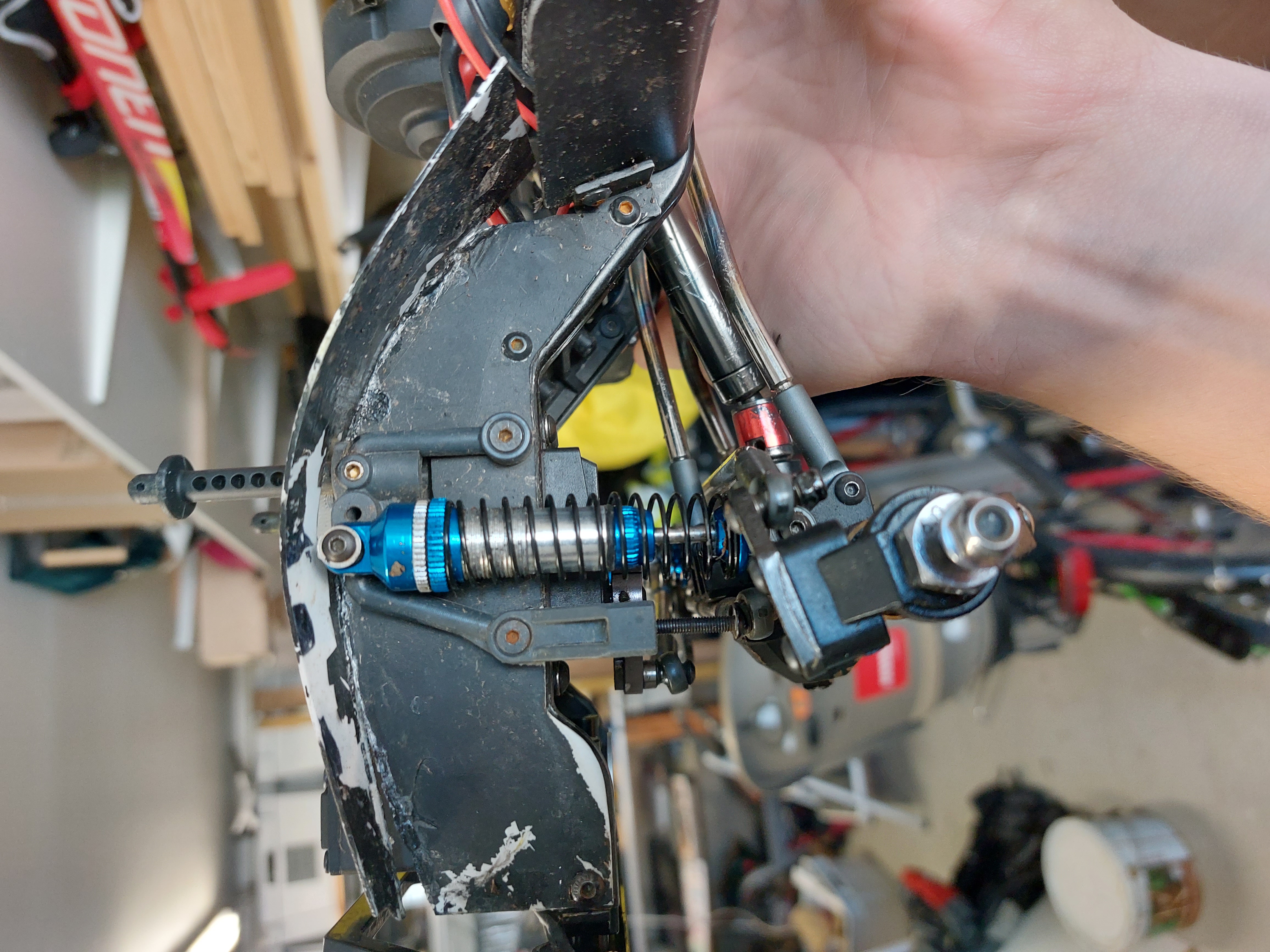

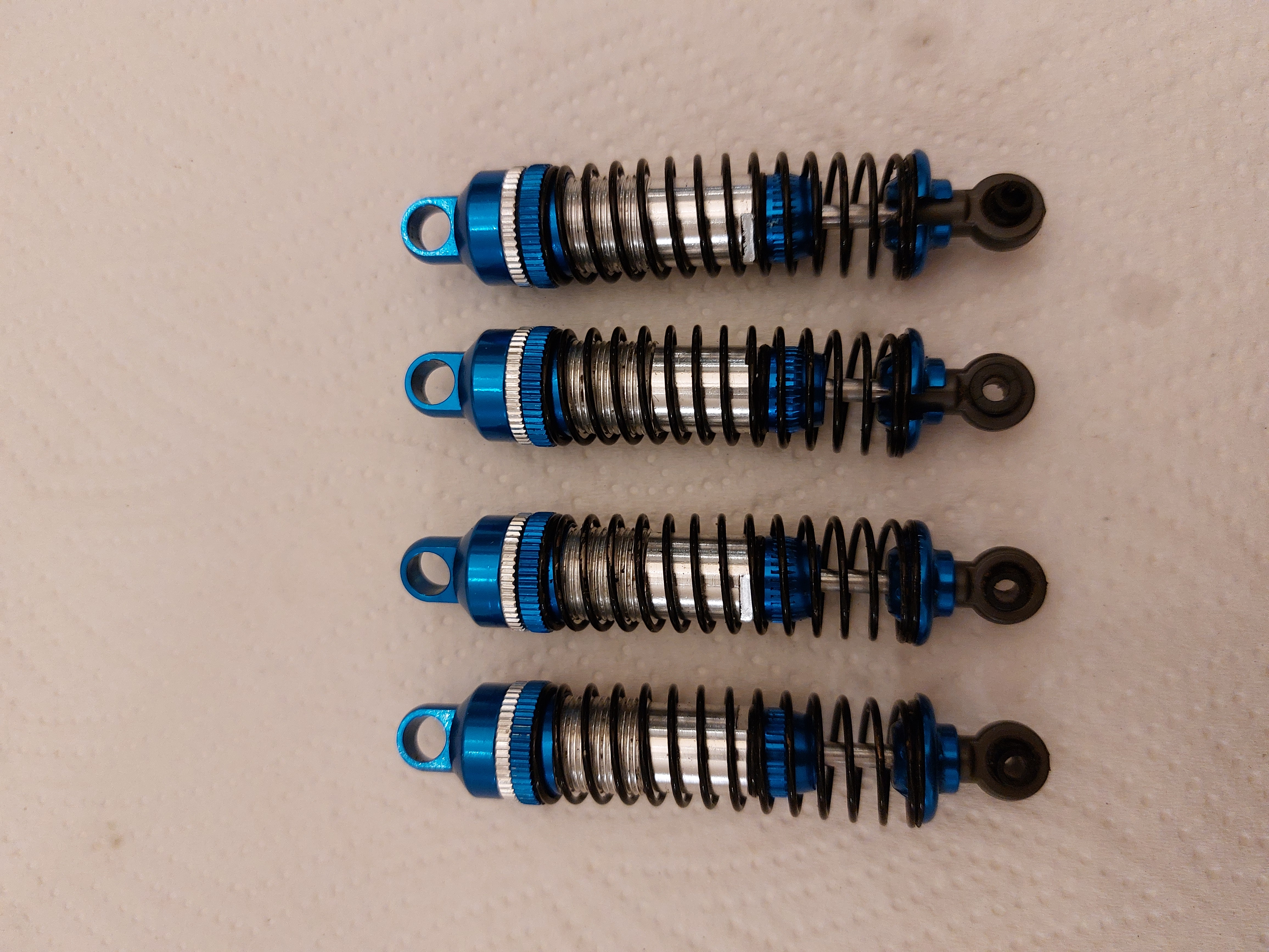

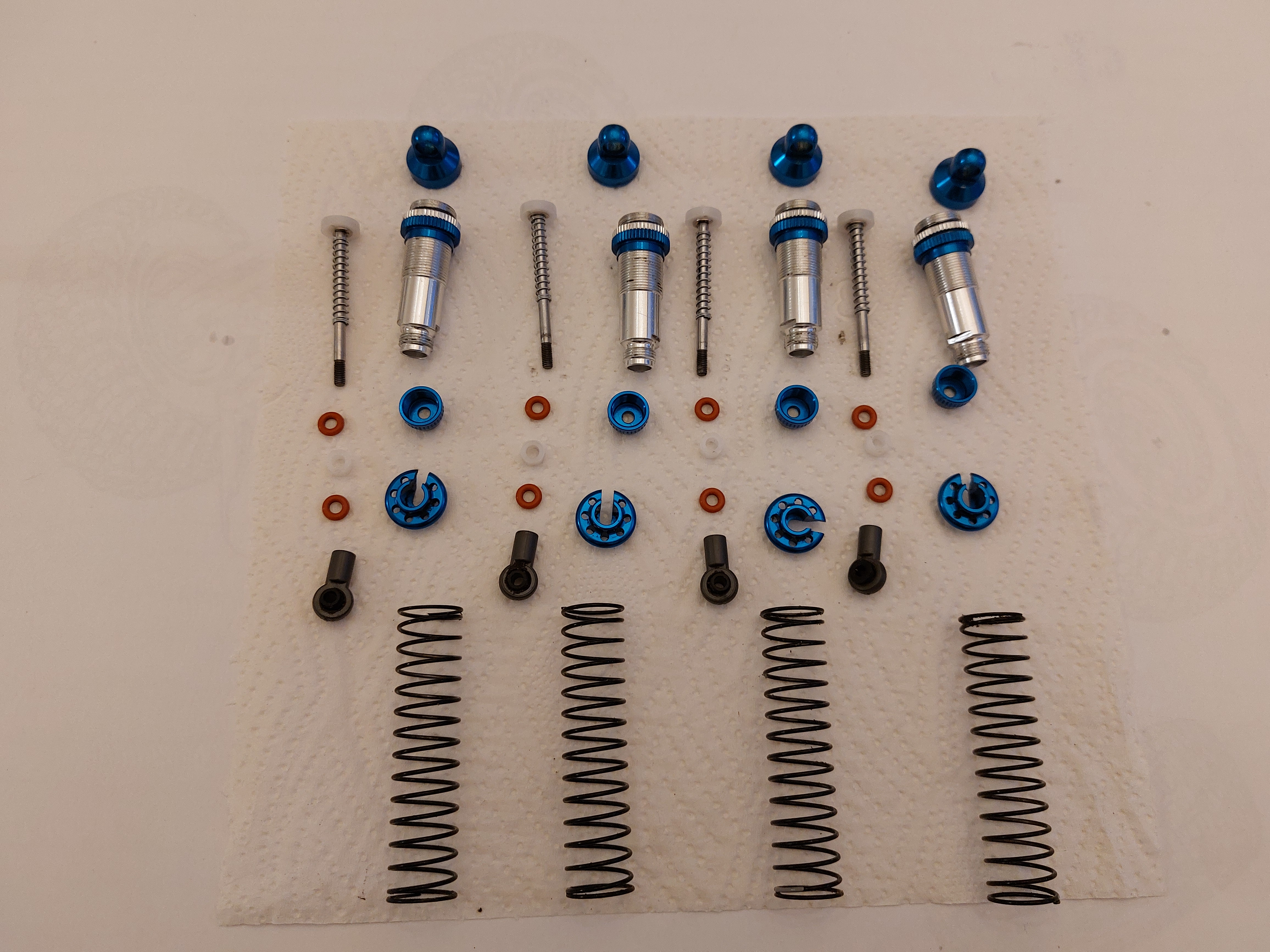

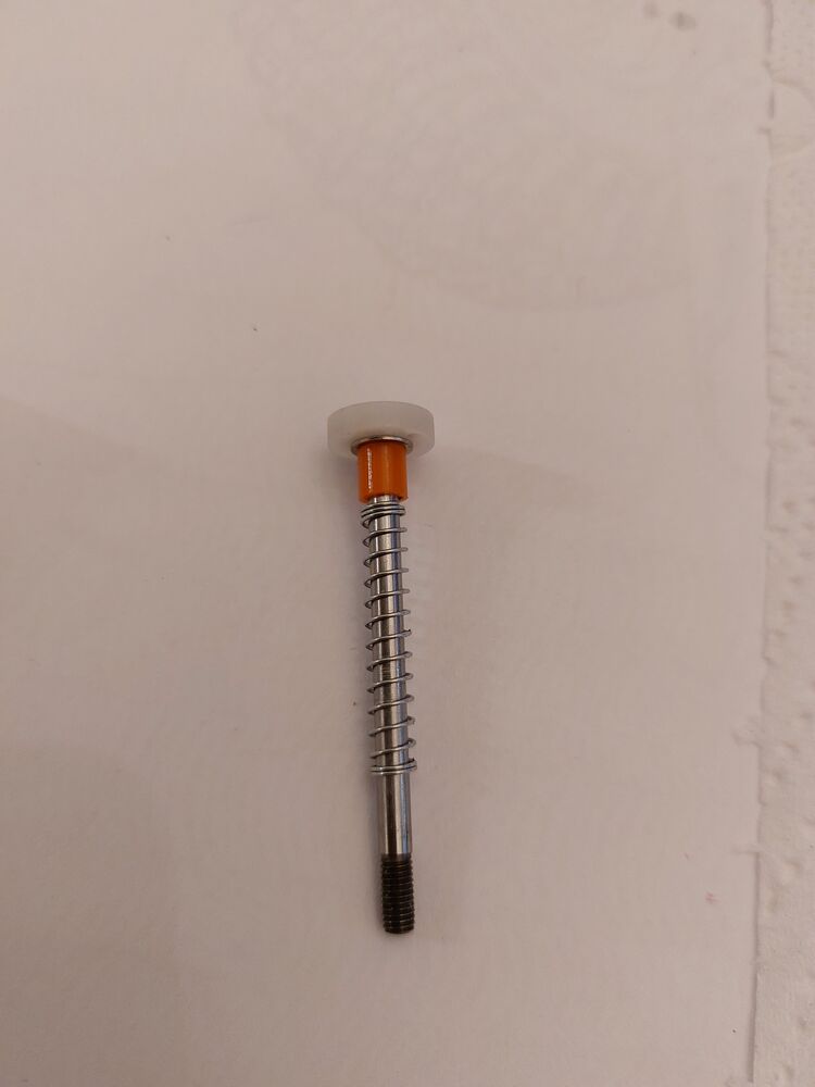

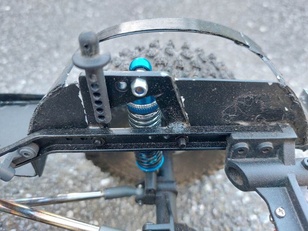

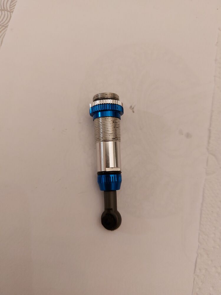

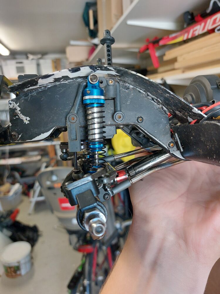

ISKARIEN SÄÄTÖ JA HUOLTO

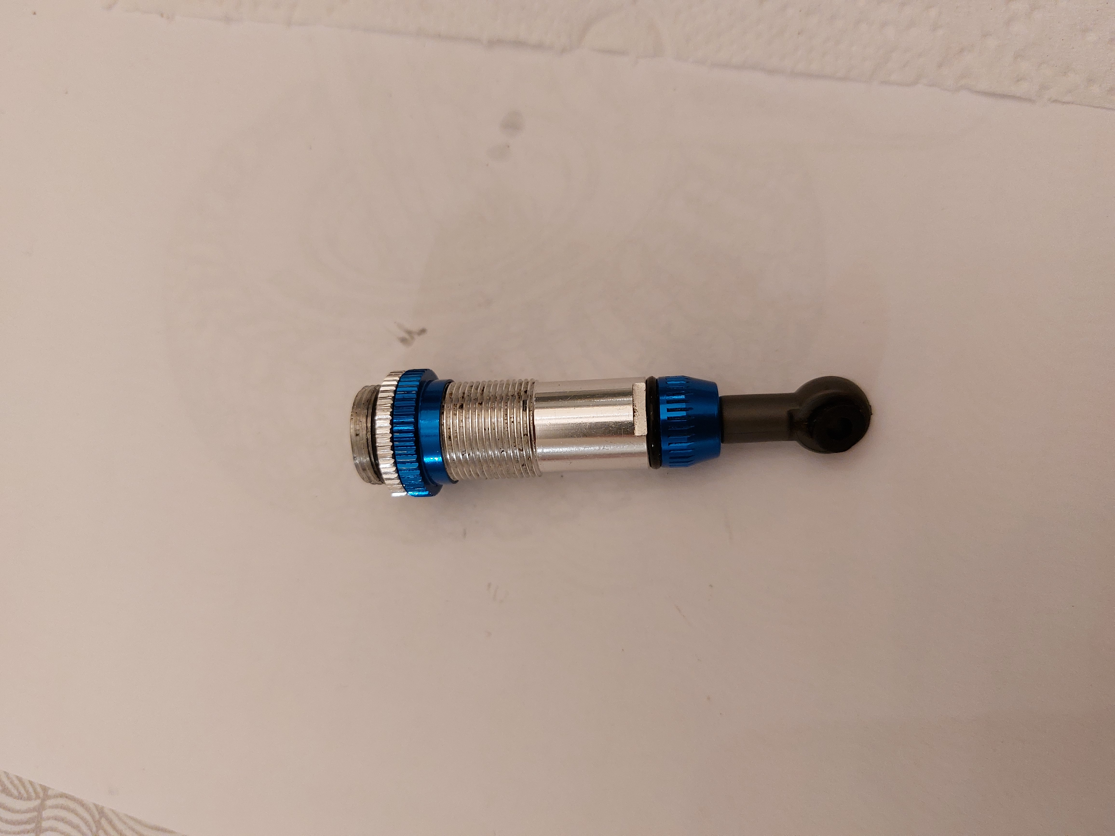

Yhden kerran tällä kaudella ehtinyt ajella tällä autolla kalliolla. Ihmettelin miten tällä on viime kaudella ajettu niinkin hyvin C2 kisaratoja kun nyt tuntui kippailevan niin herkästi. Voi tietysti olla, että silmä muuttunut kriittisemmäksi kun nykyinen C1 auto ei kippaa juuri millään.
Lähdettiin ratkomaan asiaa ulosjouston lisärajoituksella. Korkea kori kun lähtee kaatamaan varsinkin sidehillissä omaan makuun liian helposti. Vedettiin iskarit sitten atomeiksi pöydälle ja ruvettiin pyyhkimään Näkkimäen hiekoista puhtaaksi.

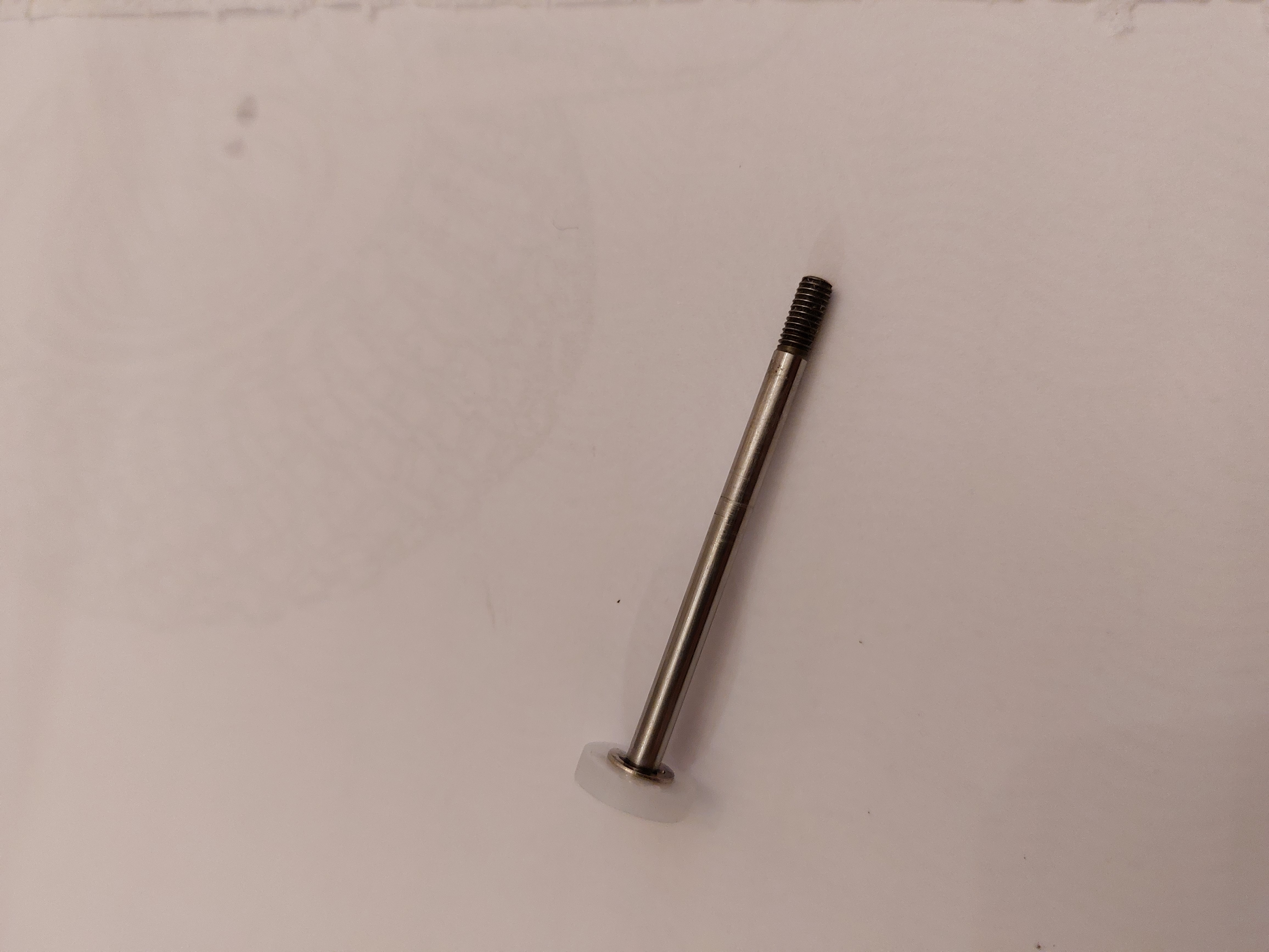

Yksi yskari oli kummasti kuluttanut iskarivarren ympärille uran. Muut olivat kunnossa. Varotoimenpiteen pyöristin korkin aukon reunoja hiomalla kun tuntuivat ainakin ulkoreunastaan olevan hieman terävät. Kynäjousen alle tuuppasin Hama-helmet jotka antavat 5mm lisää rajoitusta. Sitten vaan iskarit kasaan ja 300 öljy sisään. Tuntunut toimivan näissä, niin ei se vaihtamalla parane.
Lopputuloksena iskarin mitta on 67-77mm ja levossa pöydällä 73mm. Ei siihen paljoa joustoa jää, mutta ei sen pitäisi haitata. Kokeillaan saadaanko nyt kulkine menemään halutulla tavalla.

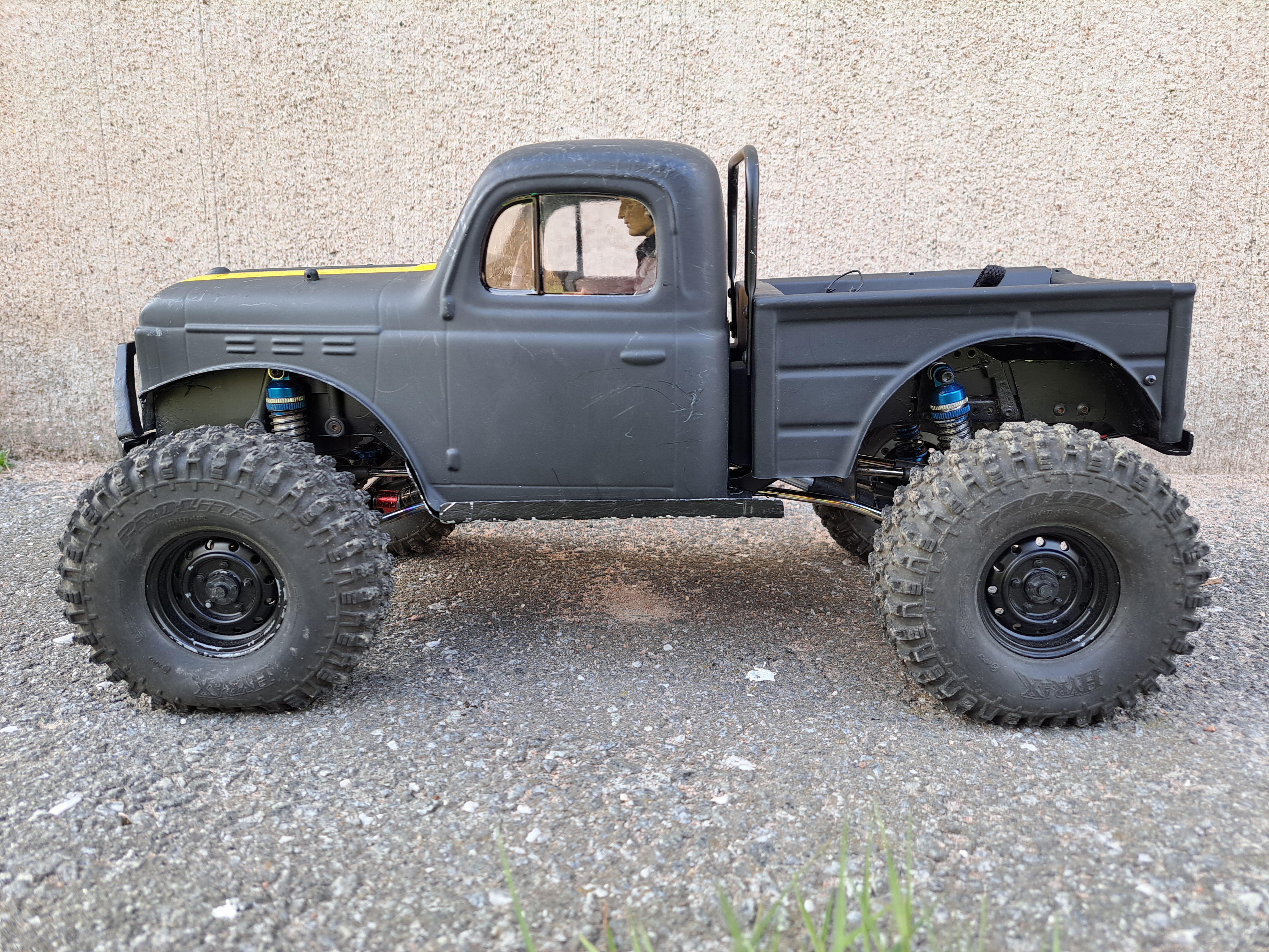

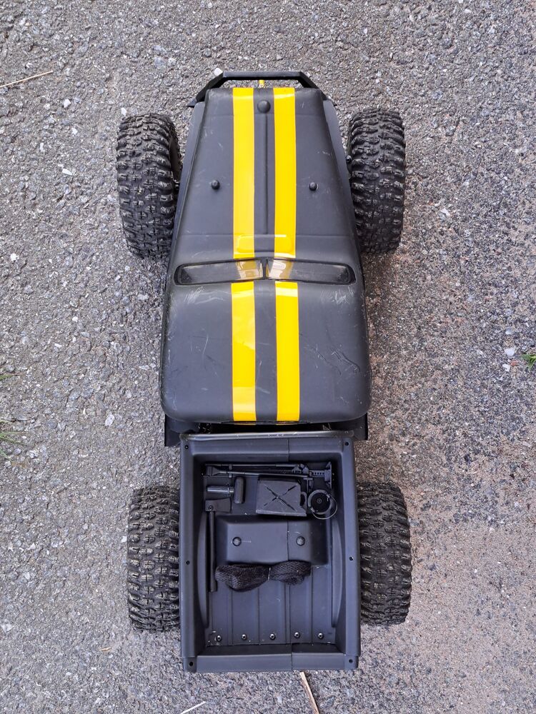

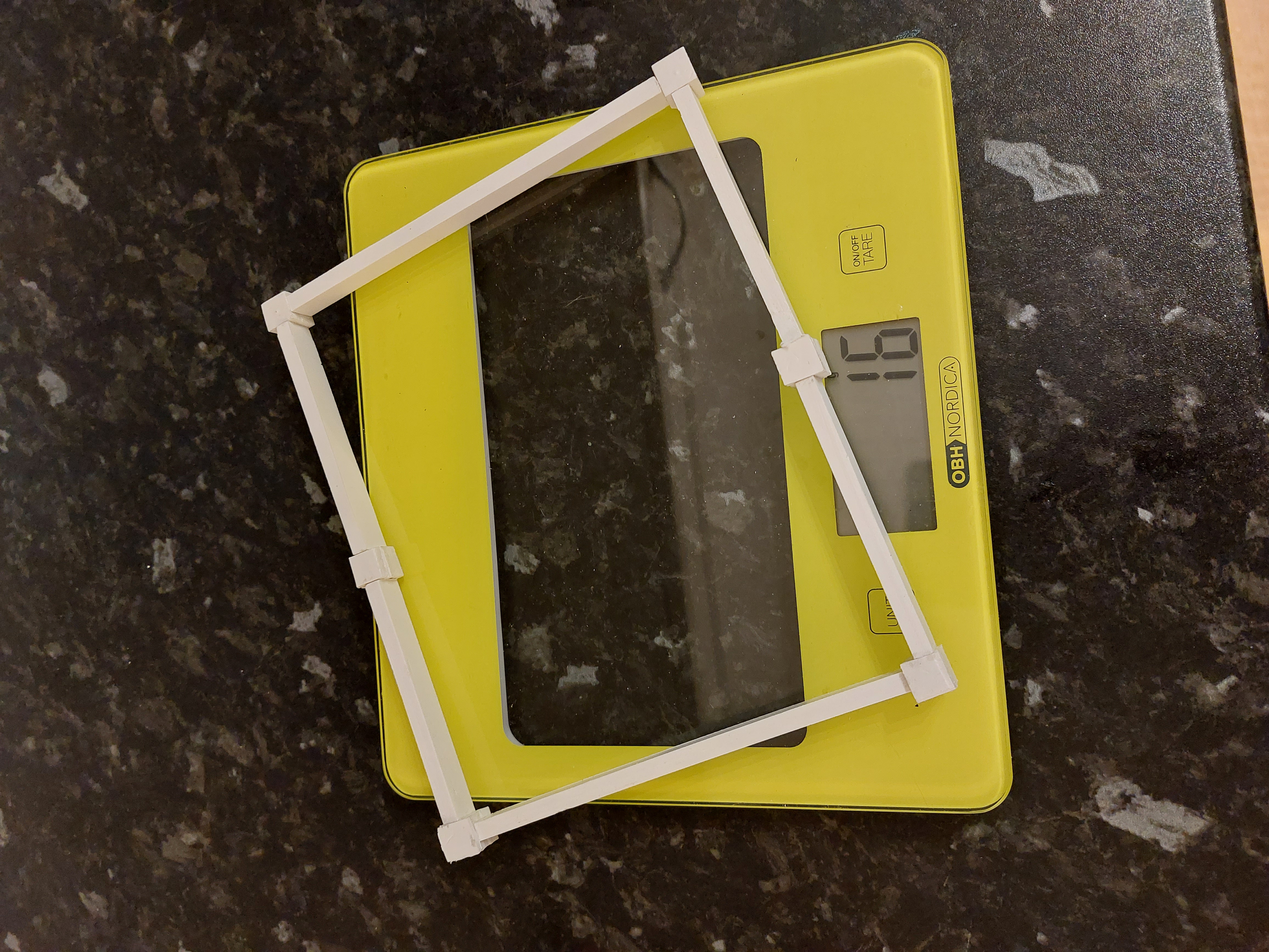

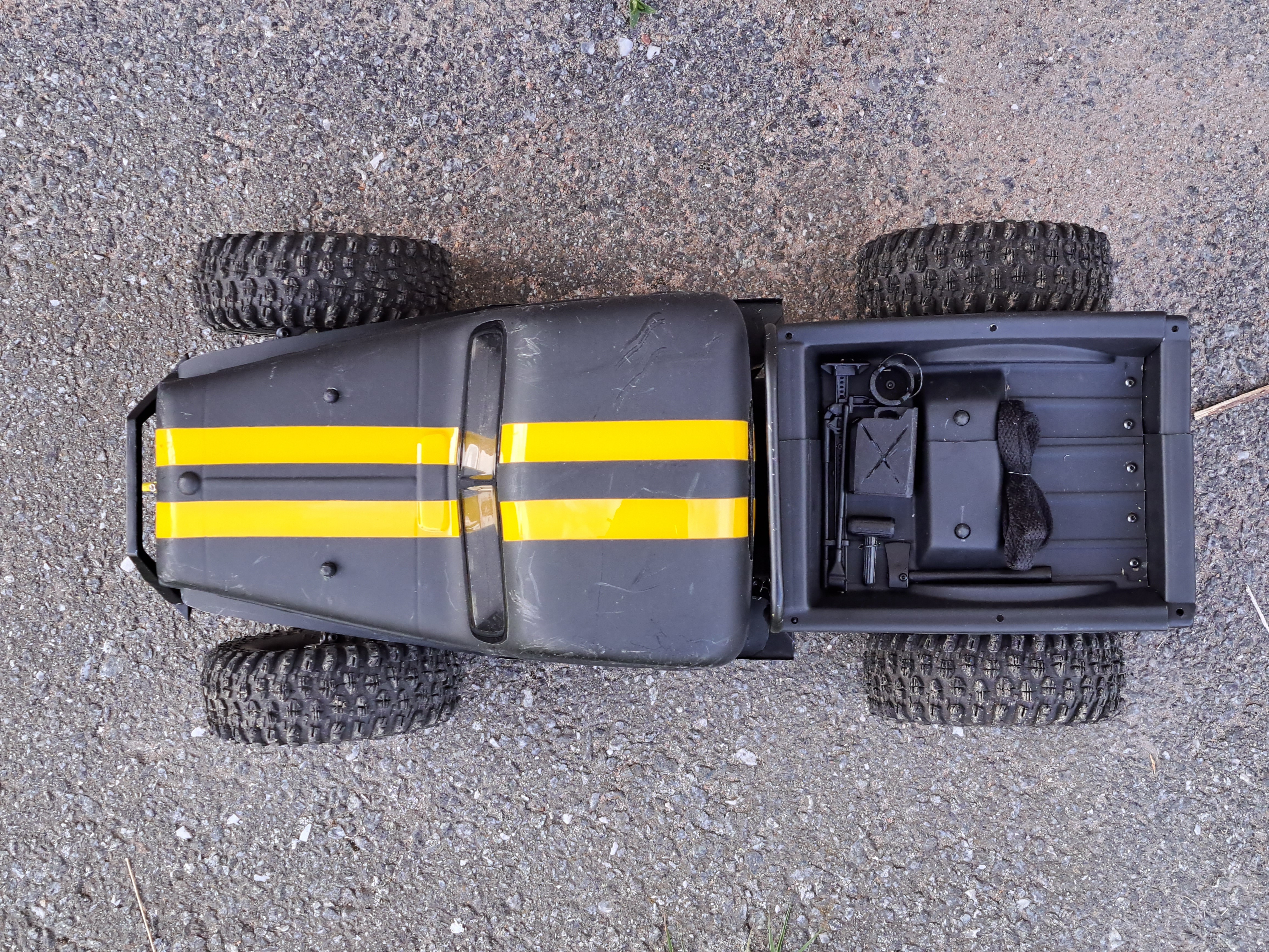

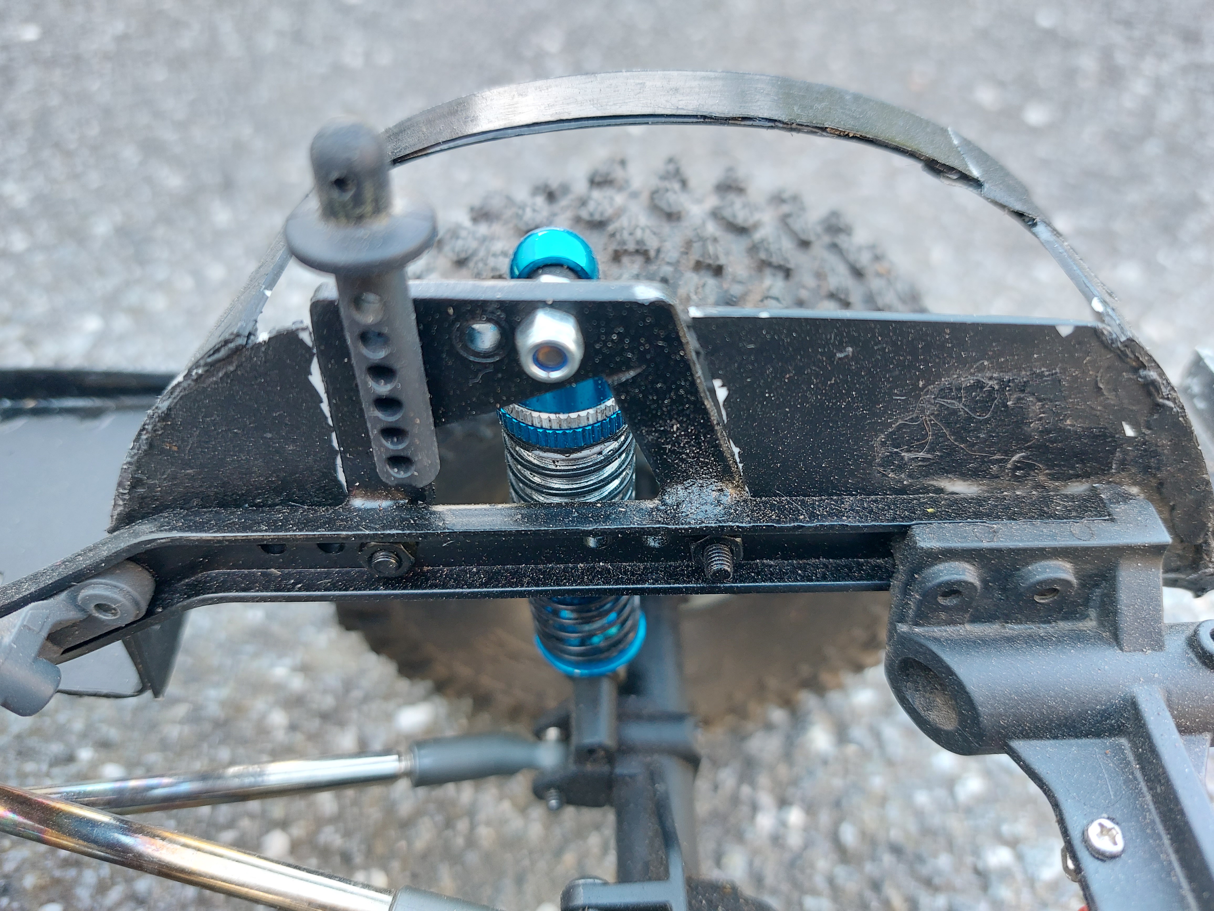

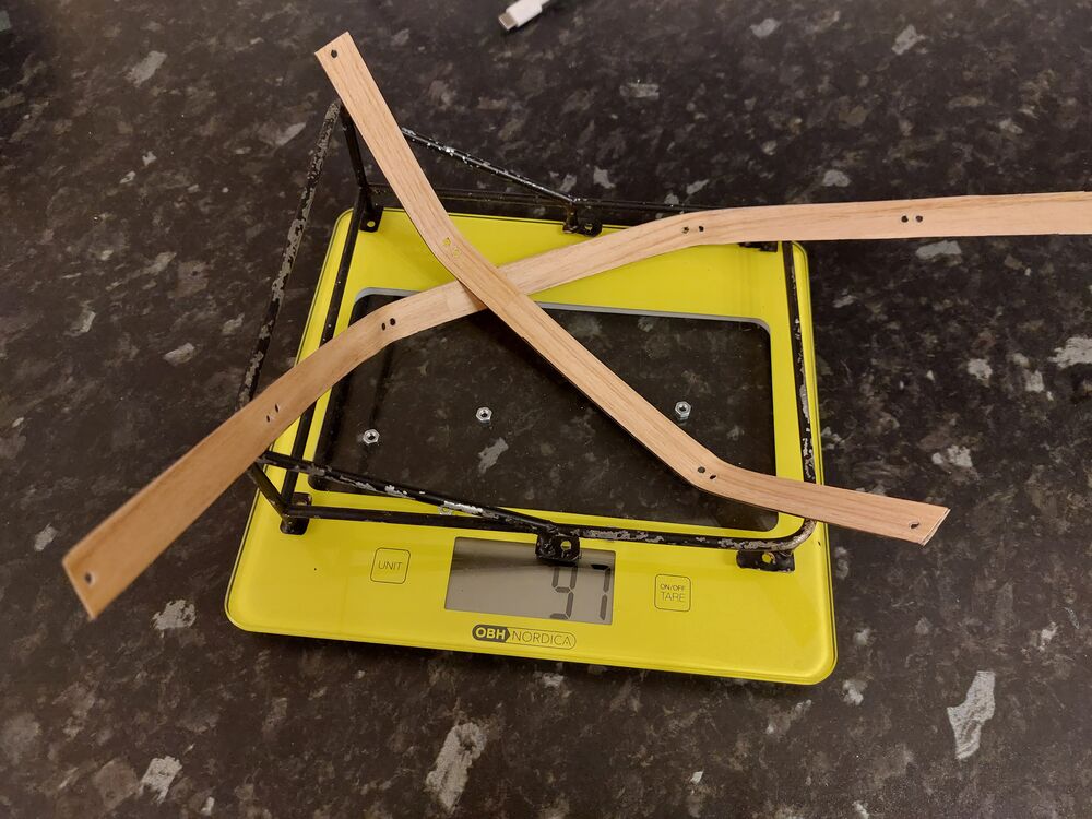

LAVAN KEVENNYS

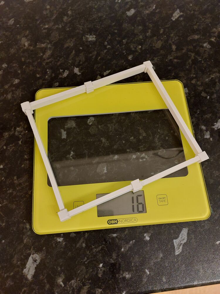

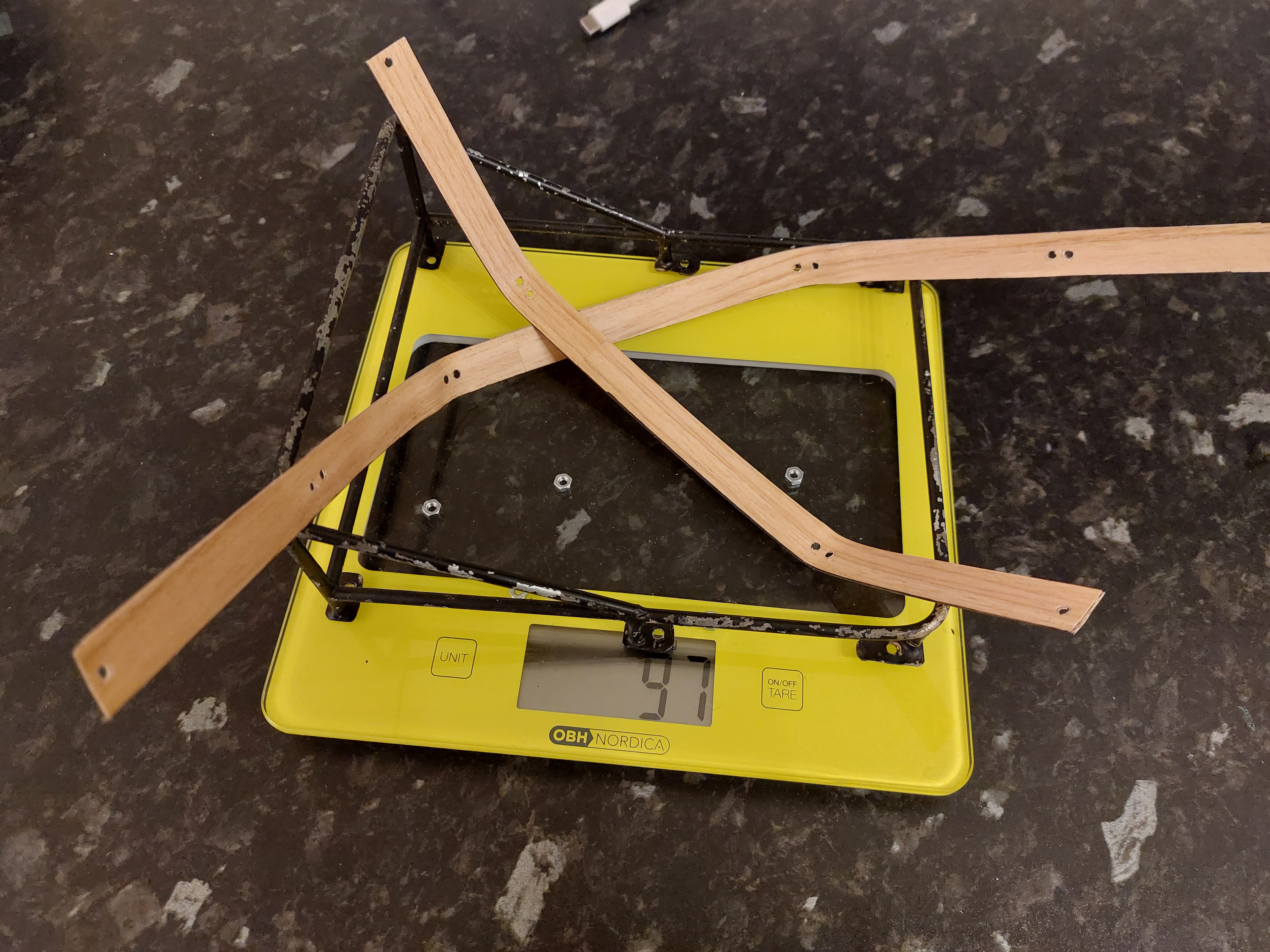

Lavalle tuli viime vuonna väsättyä korotuskaaret ja niiden alle "laudat" jotta syvän lavan kriteerit täyttyisi. Samaan häkkyrään väsäsin lavakaaren. Materiaalina oli 4mm hydrauliikkaputki ja kokonaisuus oli melko painava. Tämä valmistui viime vuoden päätöskisaan Naantaliin, jotta -60p raja vihdoin saavutettiin. Kisoihin lähdettiin tuolloin ilman mitään tuntumaa muutokseen ja lopputulos oli sen mukainen. Nousuissa autosta tuli kippausherkkä. Painoa tuli liikaa pahimpaan mahdolliseen paikkaan. Perälle ja ylös.
Olen pohtinut rakennelman uudelleen tekoa jotta painoa saisi pois. Lähdin pohtimaan rakennelman tekoa kevyemmästä rst putkesta. Sitten kanssaharrastajien kanssa lamppu syttyi ja materiaalisuunnitelma vaihtui forexiin.
Tulipa siis väännettyä korolaidat puhtaasti forexista ja lavakaaresta tuli hyvin yksinkertainen ja kevyt. Lopputulos hävitti painoa lavalta 64 grammaa (97g -> 33g). Visuaalisesti tyytyväisyys on 7 luokkaa, mutta tavoite saavutettiin. Kulku myös parani huomattavasti.

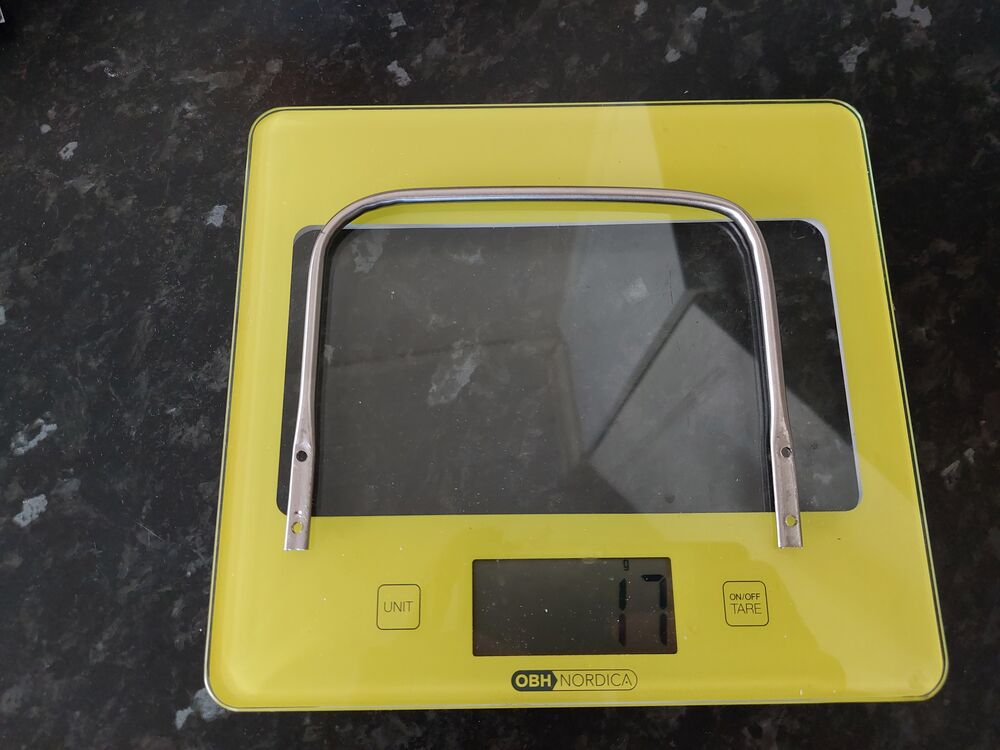

Samalla vaihdoin eteen painavamman metallikardaanin viemään painopistettä eteen ja alas. Vastaavasti C1 Jeepiin tuli Elementin kevyt kardaani taakse.

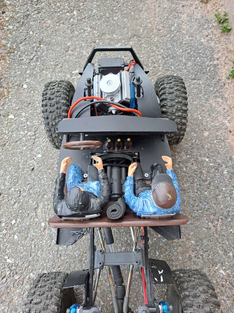

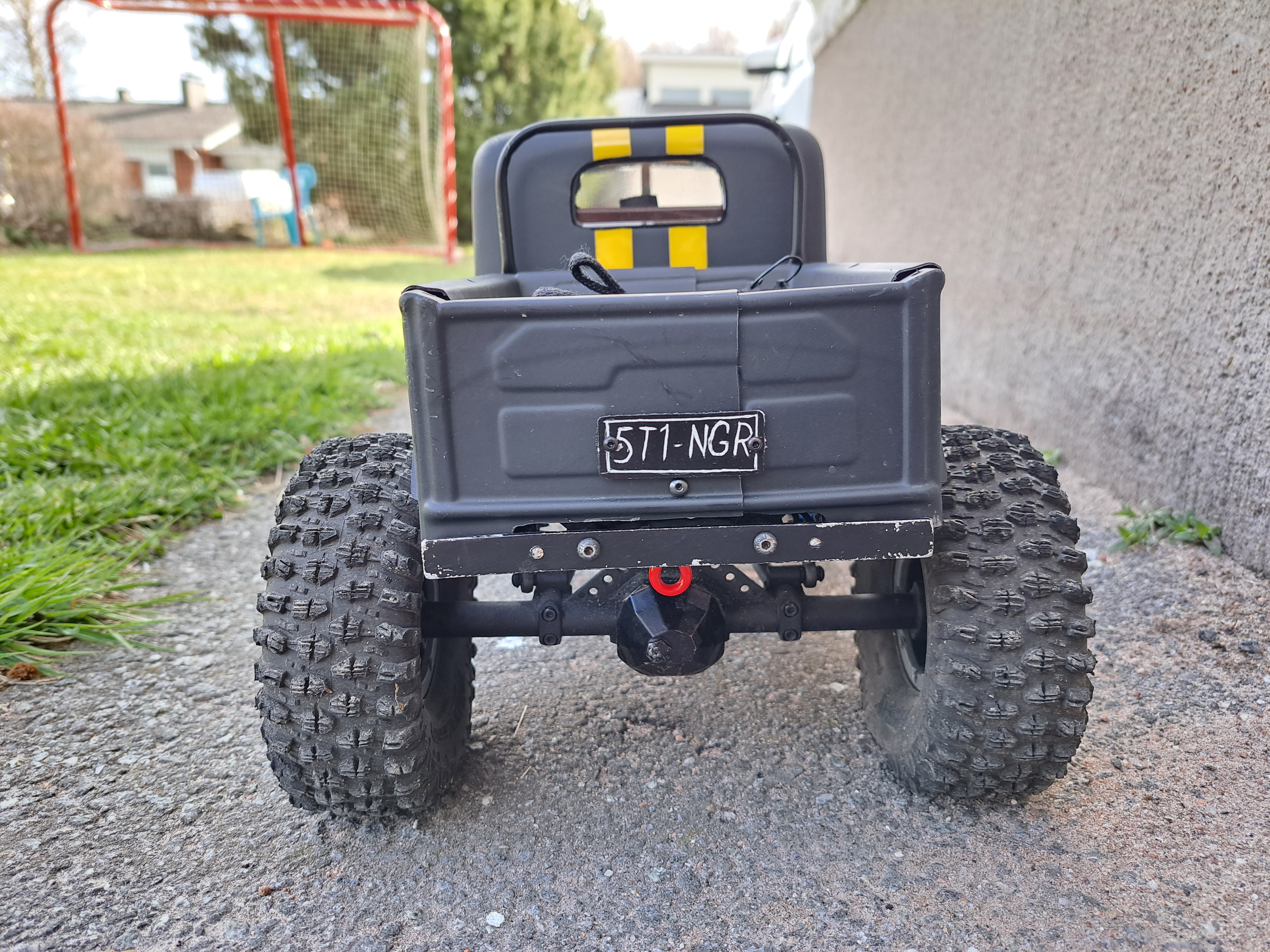

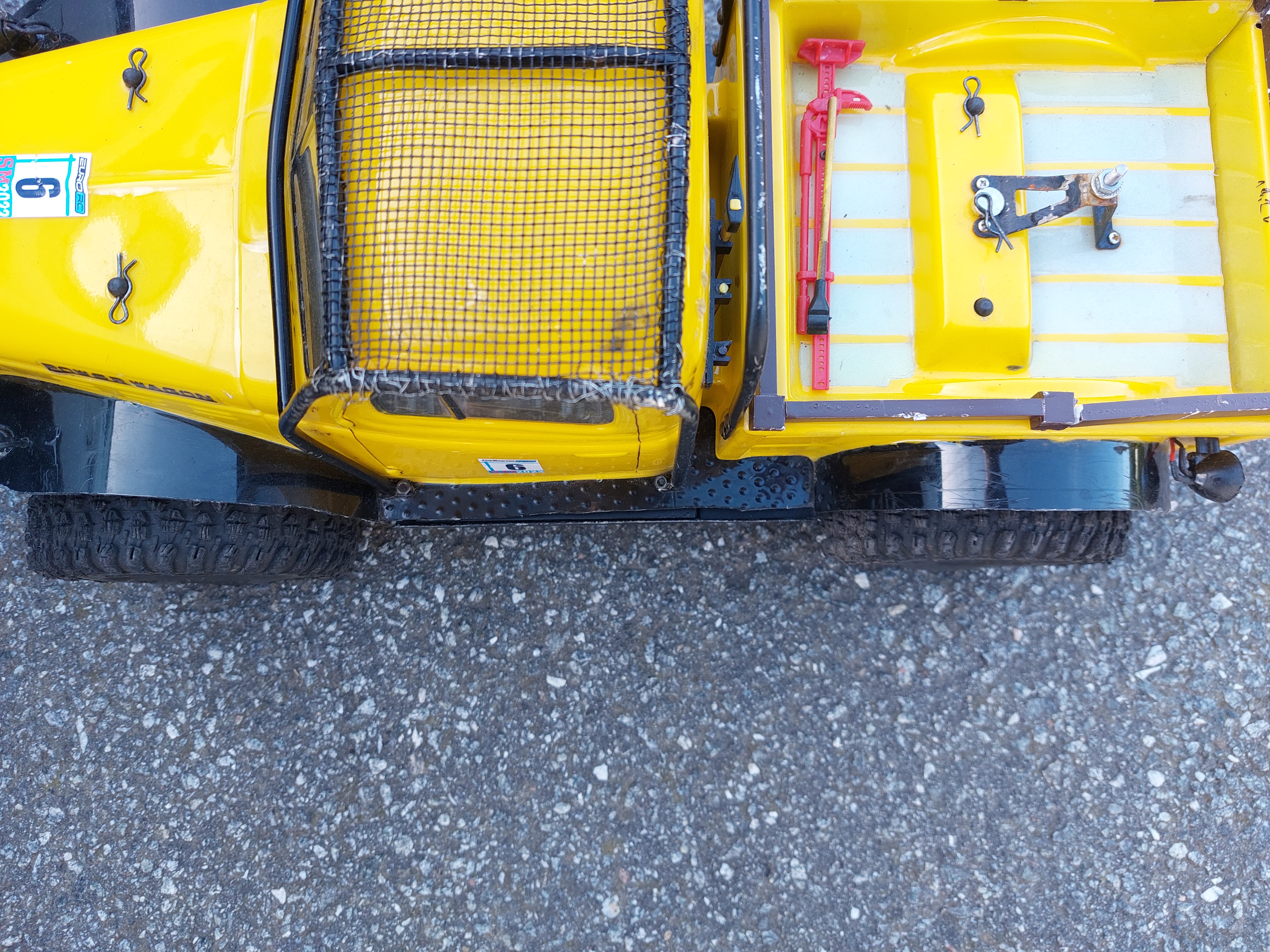

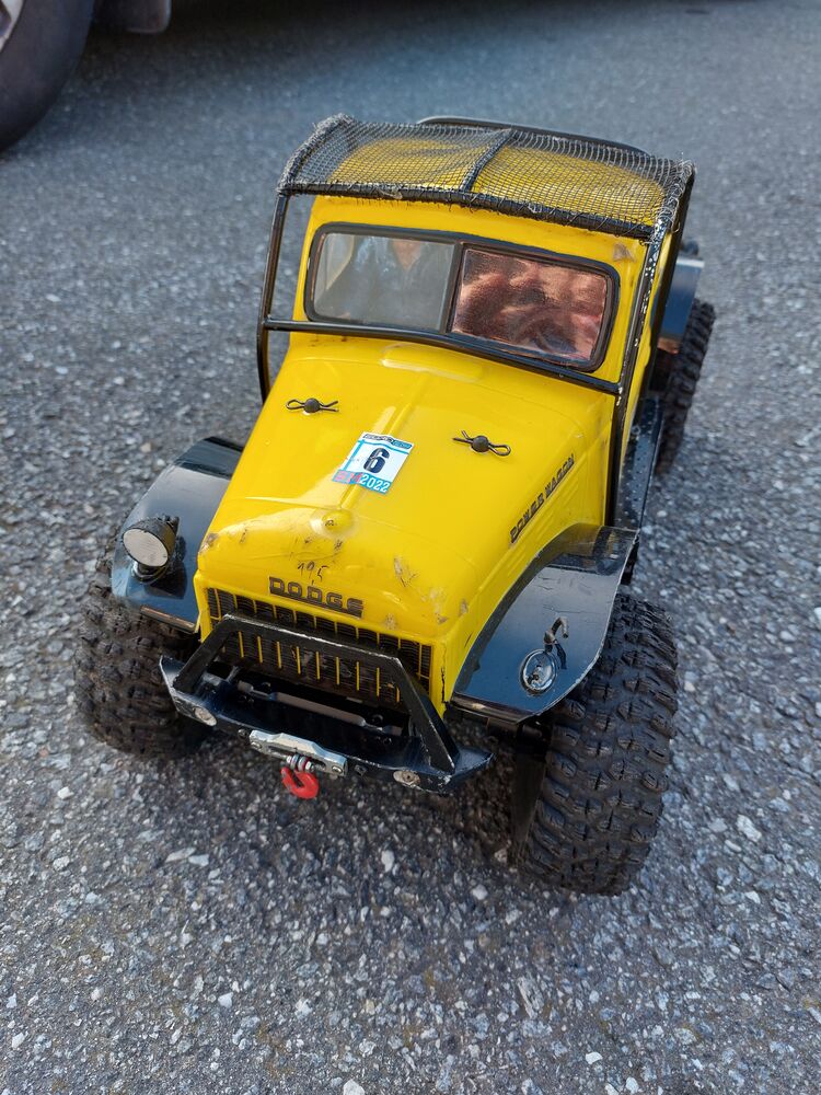

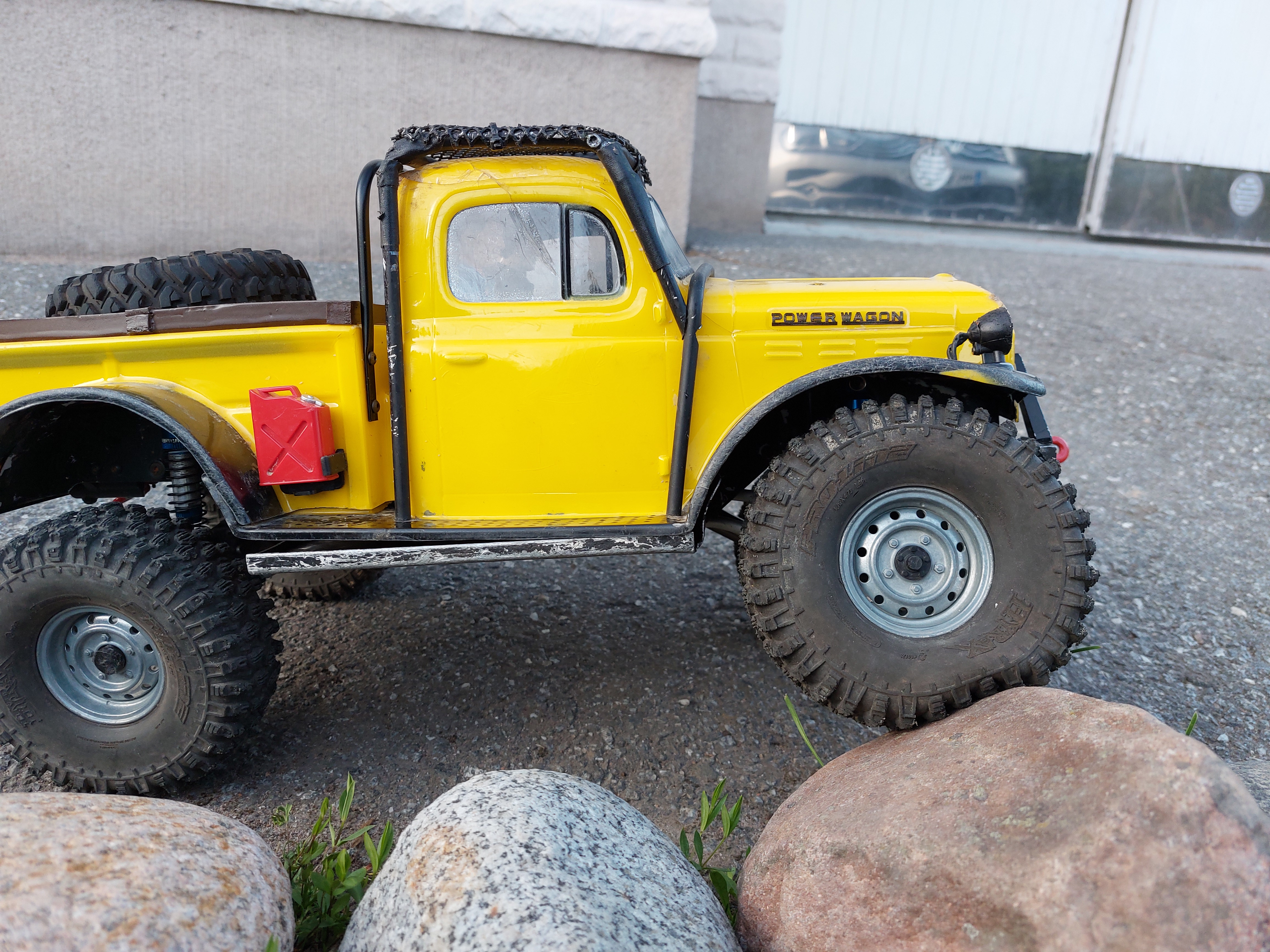

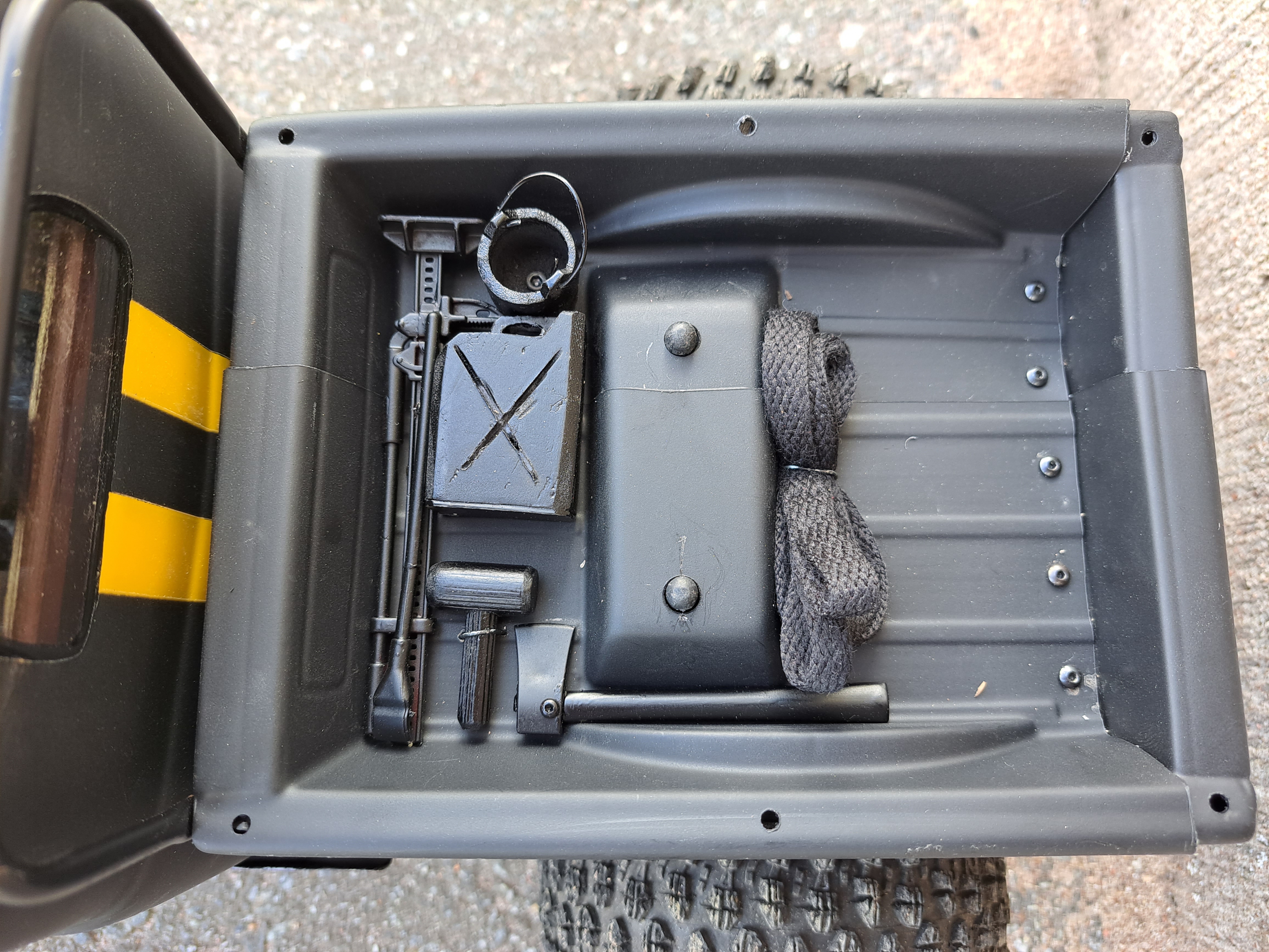

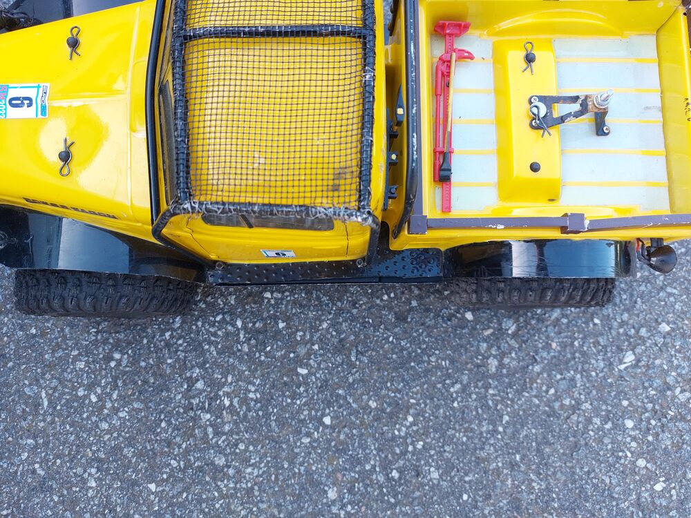

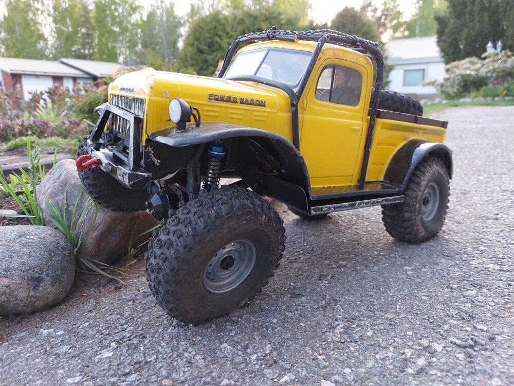

VALMIS KISAKAUTEEN 2022

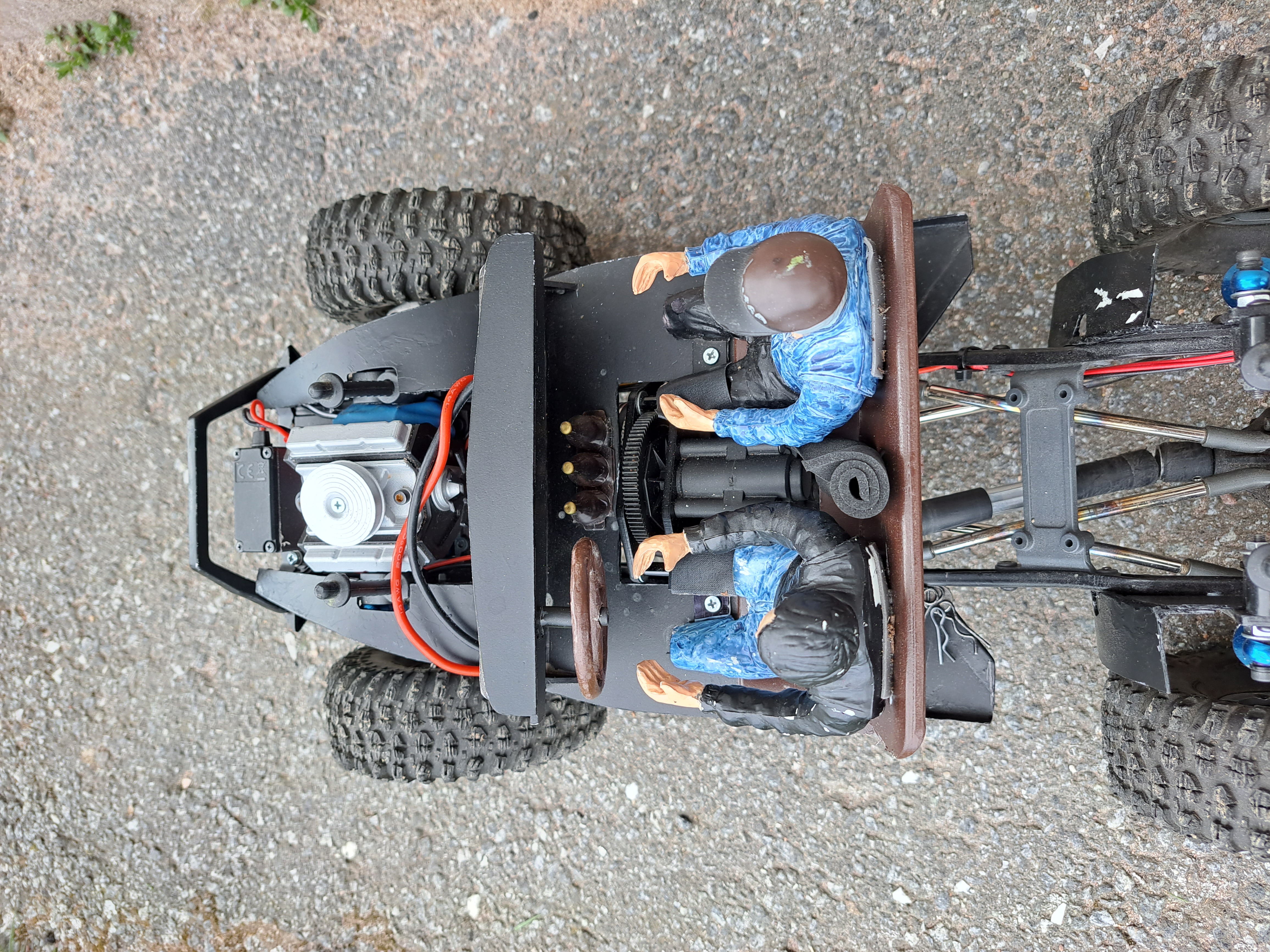

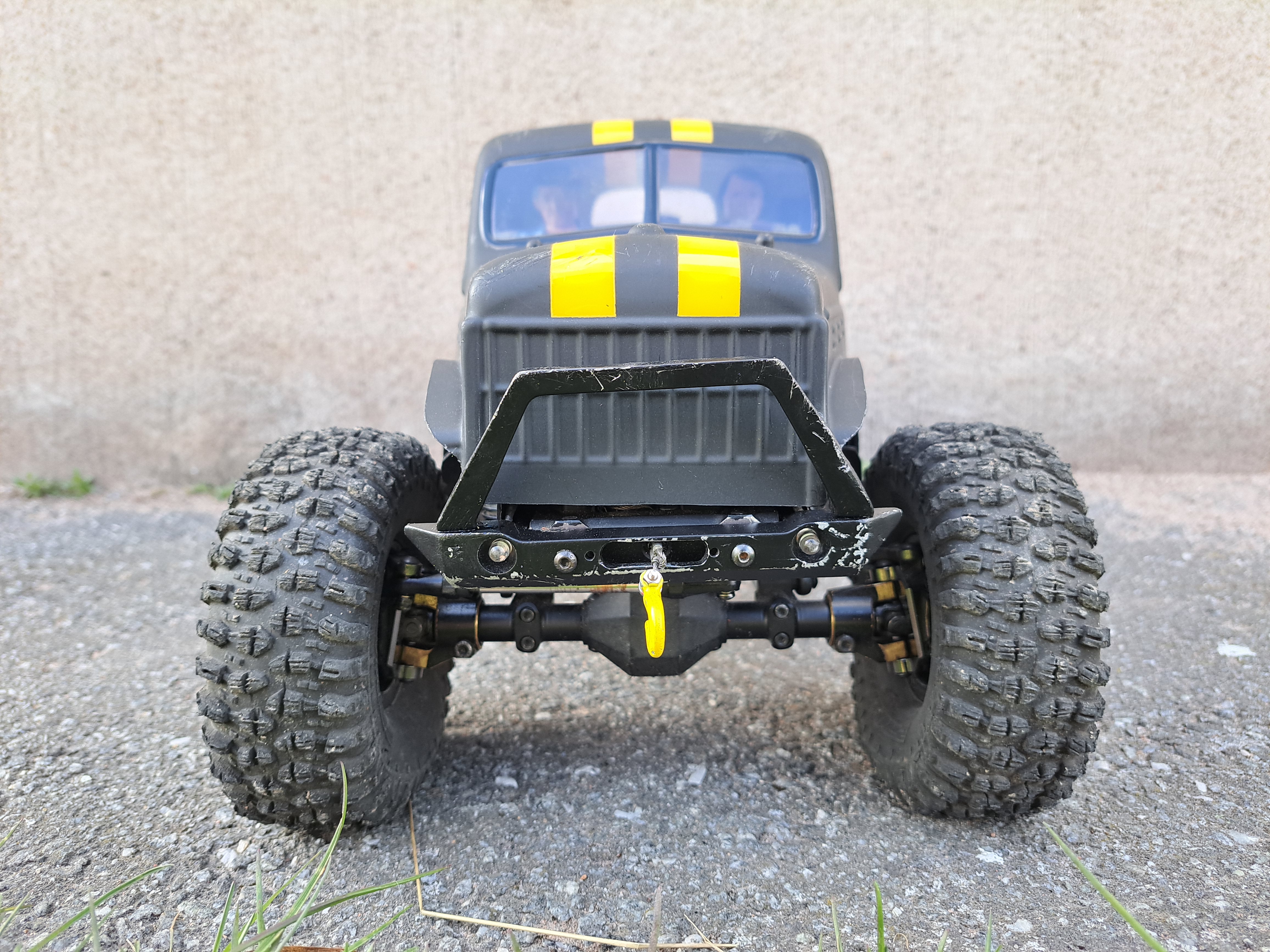

Nyt on auto valmiina sunnuntain avauskisaan Helsingissä. Eiliset porttitreenit osoittivat miten auton käytös on parantunut kevään aikana huomattavasti. Lavarytkyjen kevennys, ulosjouston lisärajoitus, metallikardaanin asennus eteen ja Hyraxien kuvion leikkaus ovat käytännössä olleet lääkkeet. Suurin vaikutus kuitenkin lavan kevennyksellä ja ulosjouston rajoituksella.
Kaikkea suunniteltua en ehtinyt tehdä, mutta pääasia, että auto kulkee hyvin ja tuntuu hyvältä ja makaimipisteet saatu kasaan. Katsotaan jos saisi kauden aikana tehtyä sen verran lisämuutoksia, että pääsisi vararenkaasta eroon. Se vaatii jo taakse iskaritornien juottelua runkoon, joten on vähän työläämpi projekti.
Ajopaino akulla 4021g. Painojakauma edessä 55,4%, takana 44,6%. Ihan ok. Vielä kun saisi tuon vararenkaan kuikkaan...
Näillä mennään. Auton ominaisuuksista ei voi kauheasti enää valittaa. Nyt tarvitsee enää ajaa hyvin ja fiksusti, sekä pitää pää kylmänä 🙂

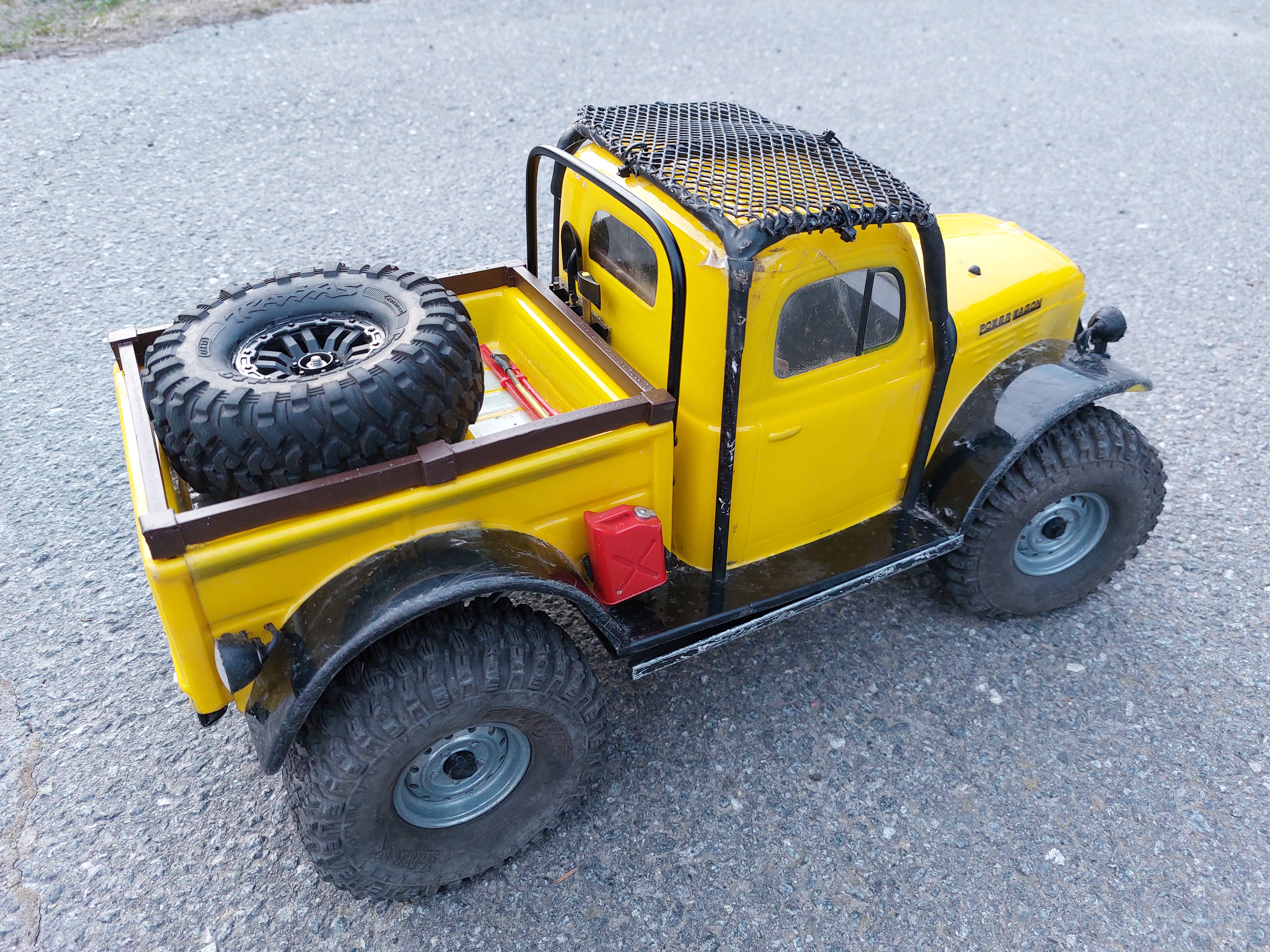

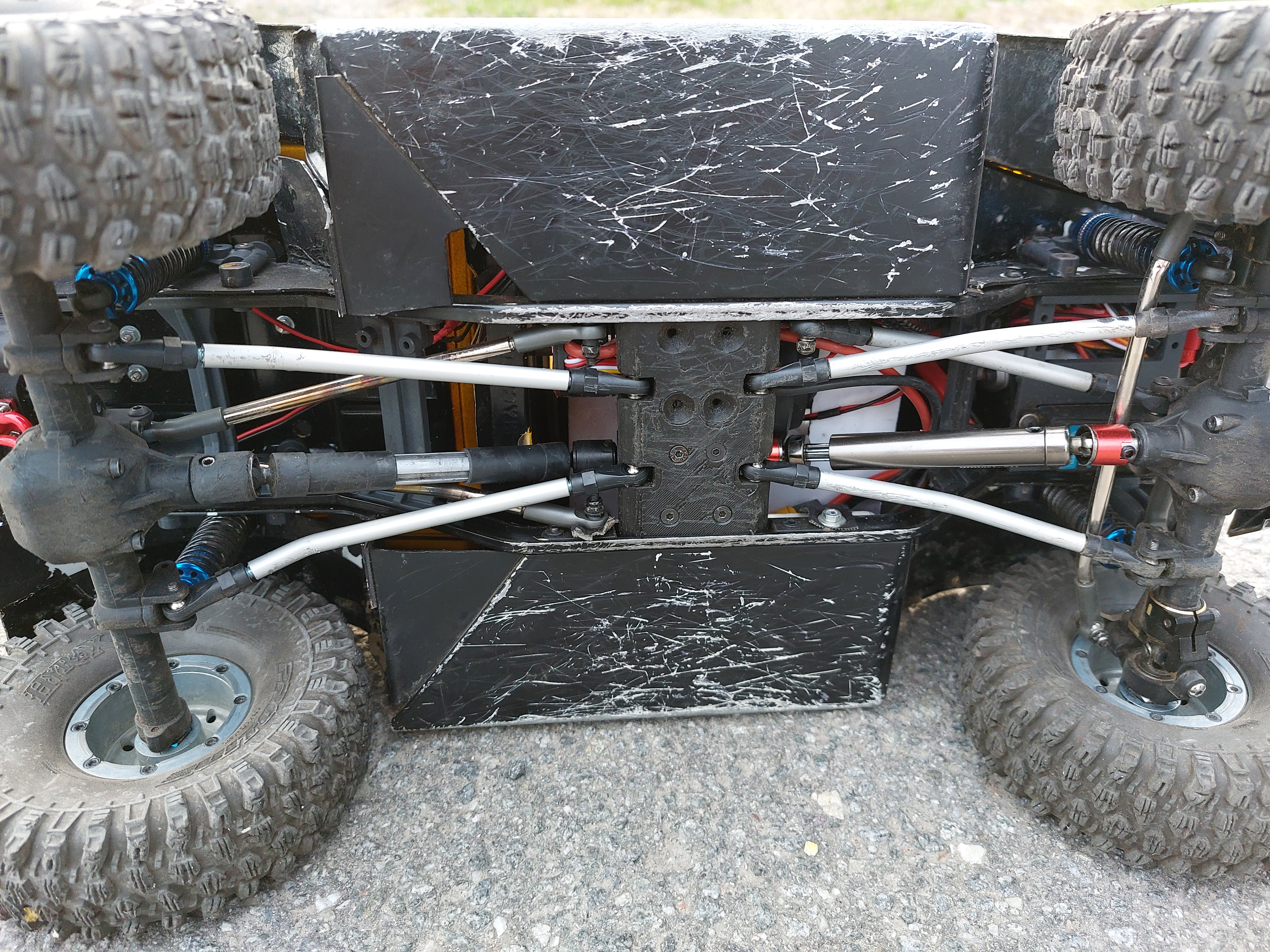

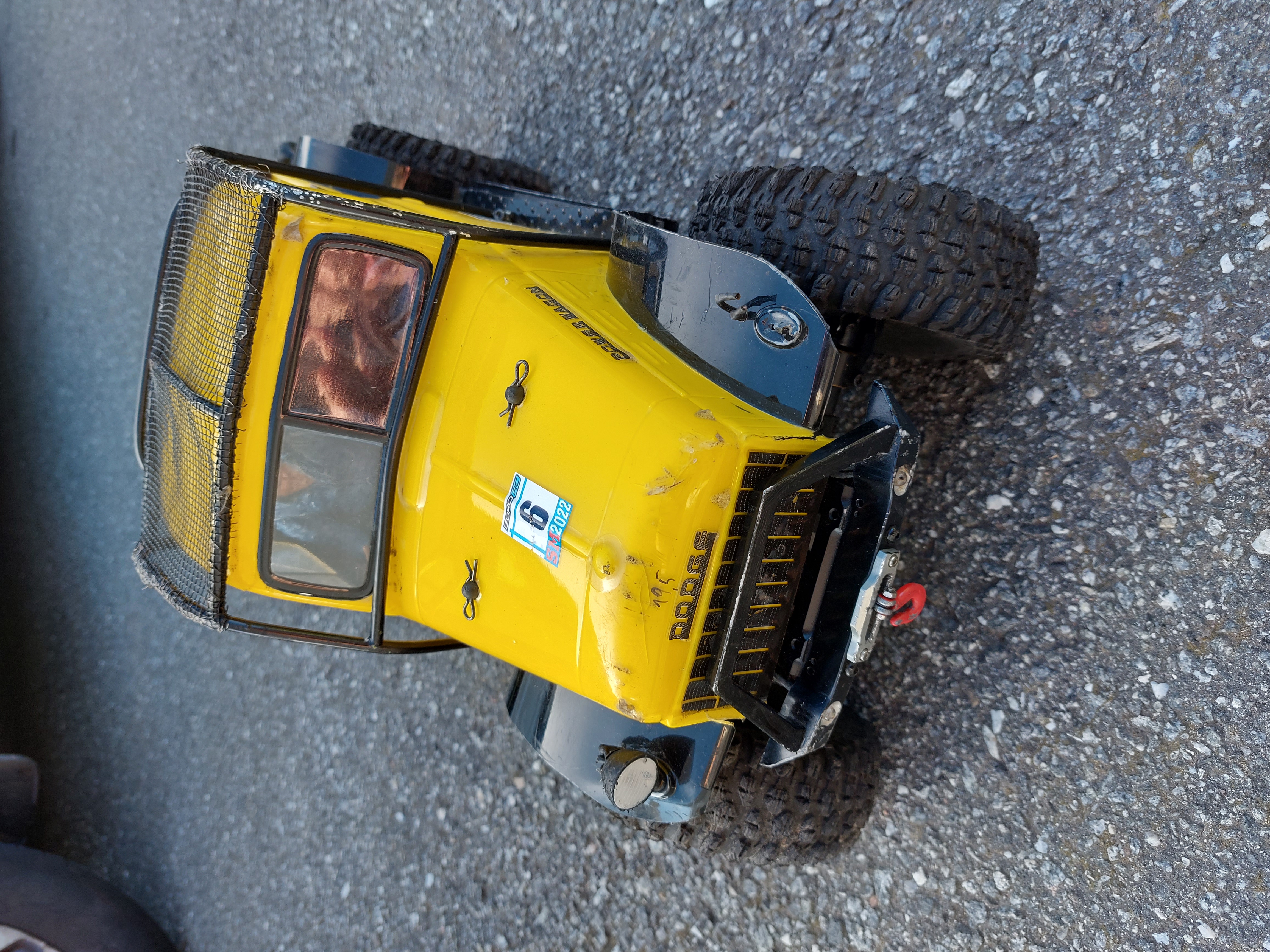

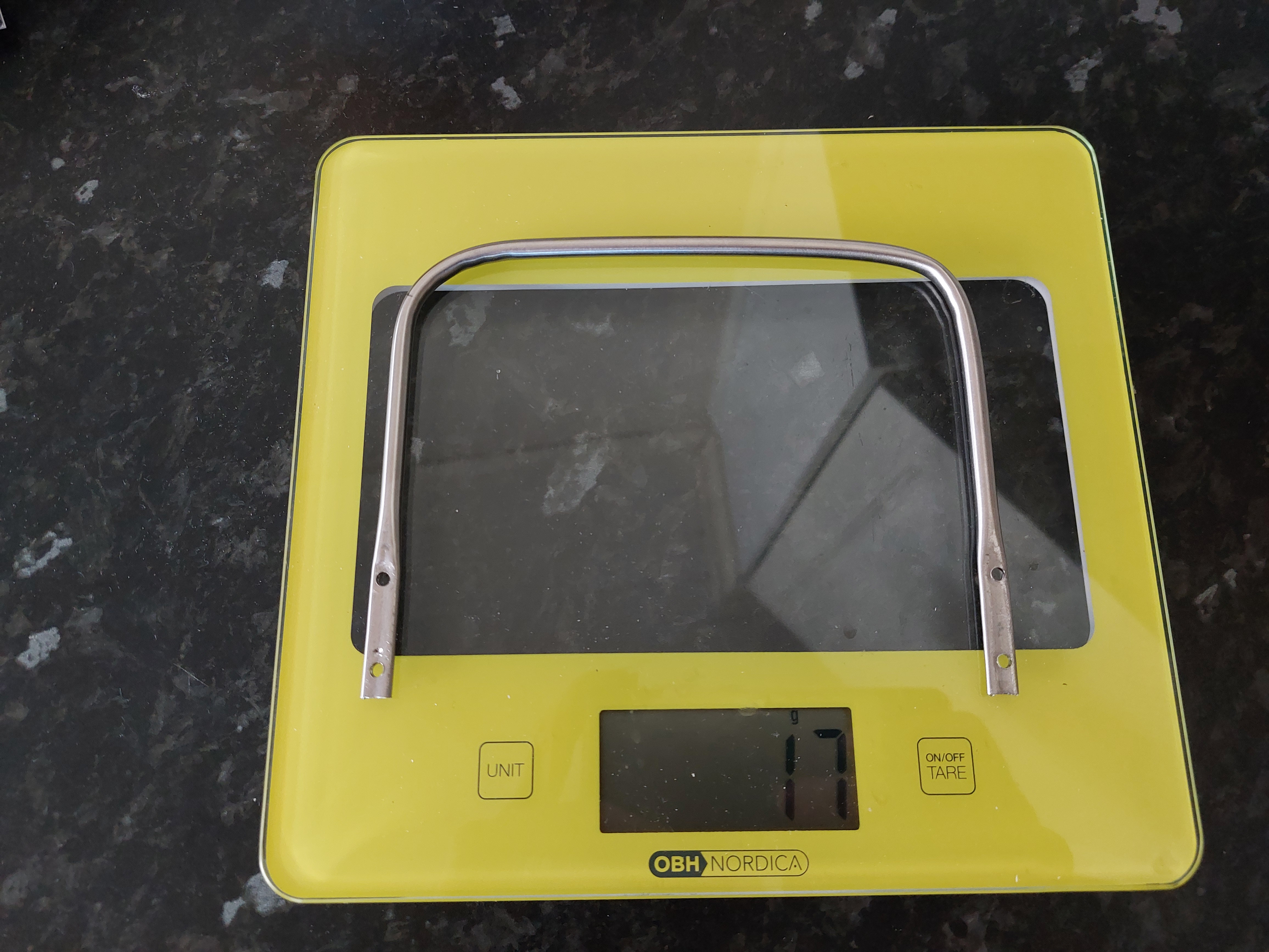

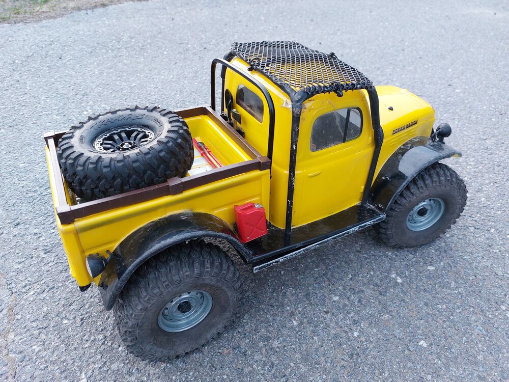

2022 KAUDEN WRAP UP
Elämäntilanteen muutoksen vuoksi jäänyt aika vähän kortille autojen parissa puuhata, saatikka siitä tänne kirjoittaa. Vedetään nyt kuitenkin yhteen mitä muutoksia tuli vielä tehtyä ja vähän havaintoja niistä
Styreeniset turvakaaret alkoivat olla tiensä päässä. Kaaret oli katkennut useasta kohdasta ja niitä oli paikkailtu mustalla teipillä. Korvaava ratkaisu oli juottaa 5mm rst putkesta uudet. Putki oli 0,5mm seinämällä, joten painoa ei hirveesti oli odotettavissa lisää. Lisäksi polkupyörän korin ritilästä tehty kattoteline korvaantui rst verkolla. Vanha ratkaisu painoi 64g ja uusi 87g. Maltillinen nousu suhteessa kahteen lisäpisteeseen.
Iskarien toiminta ei vieläkään miellyttänyt. Ulosjouston lisärajoitus teki alustasta todella kovan ja etenemisessä ei ollut tavallaan valittamista, mutta jotenkin auto ei vain tuntunut hyvältä alustaltaan. Muutoksena vähensin staattista lisäulosjoustoa 5mm => 2,5mm. Eli suomeksi sanottuna, Hama-helmet puoliksi. Tämä ei ehkä ollut järkevää, sillä alusta tuntui ennakko-odotuksista huolimatta vielä huonommalta. Lisäksi tällainen alustan jatkuva rukkailu ei anna mahdollisuutta oppia tulemaan sinuiksi sen kanssa, varsinkin kun ajokertoja tällä autolla ei kisojen välissä juurikaan ollut.
Tavoitteena oli saada vararengas pois lavalta. Jotta se olisi mahdollista, piti juottaa takapään iskaritornit kiinni runkoon jotta pisteet tulisi kasaan. Alkoi meinaan Lexan korin kanssa temput olla vähissä lisäpisteiden saamiseksi. Materiaalina käytettiin tallista löytynyttä kulmarautaa 2mm seinämävahvuudella. Rtr tornista mallia piirtäen, rälläkällä leikaten ja viilalla viimeistellen tuli ihan soivat pelit. Sattui nuo koritolpat kiinnittyvän oikeille kohdilleen ruuvaamalla ne suoraan kiinni torniin.
Kori tuntui aina ottavan joka paikkaan kiinni leveytensä vuoksi. Lexan kun flexaa, niin se ei varsinainen ydinongelma ollut, vaan yhtä leveät sliderit. Kapeissa ränneissä auto raapi itseään kiinni aina niistä. Samalla kun tuli auto revittyä atomeiksi noiden iskaritornien vuoksi ajattelin kaventaa nuo irrallaan olevat lattialevyt/sliderit. Lähtihän sitä 1cm molemmilta puolilta leveydestä. Muutos teki hyvää myös auton ulkonäölle. Auto oli aiemmin fiilikseltään todella kuutiomainen.
Etupäässä on muutaman rysäytyksen saattelemana ollut ongelmia c-hubien kulmien kansaa. Hubit ovat päässeet siis kääntymään iskusta, joka on heittänyt ohjauksen vinksalleen. Päivityksenä olisi tulossa EuroRC:ltä messinkiset hubit vakio muovisten sijaan. Samalla saadaan taas lisää painoa etuakselille ja kestävyyttä ohjaukseen.
Edit: Nyt puhuin läpiä päähäni vanhasta muistista. Tämä kulman muuttuminen on jonkinmoinen ongelma, joskin annan nykyisille osille vielä yhden mahdollisuuden. Tässähän on jo messinkiset C-hubit, mutta liekö akselin kuori kulunut. Uudet tulevat messinkiset päivitysosat ovat ohjauspalat. Tuntuu nuo vakiot muoviset olevan jo sen verran väljät joka paikasta, että parempi päivittää. Samalla menee ohjauksen linkinpäät uusiksi. Kyllä se muovi vaan kuluu kovalla käytöllä 😁
Auton painojakauma akun kanssa oli kauden lopussa 57,5%/42,5%. Kokonaispaino 3916g. Painoa lähti siis lähes hävinneen vararenkaan verran. Ihan hieno homma siis.
Kaikkia suunniteltuja muutoksia en saanut tehtyä, mutta viimeisessä kisassa nämä yllä olevat muutokset oli tehtynä. Ensi kaudelle on pakko saada uusi kori maalattua ja tehtyä valmiiksi, sen verran alkaa tuo vanha olla jo riekaleina.

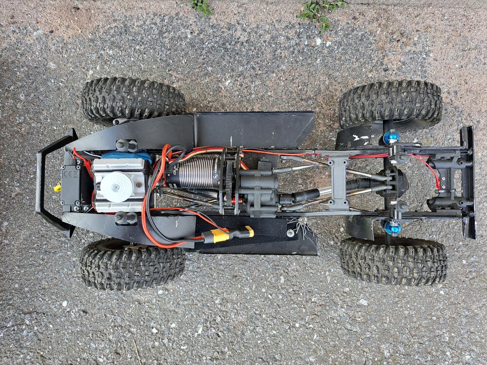

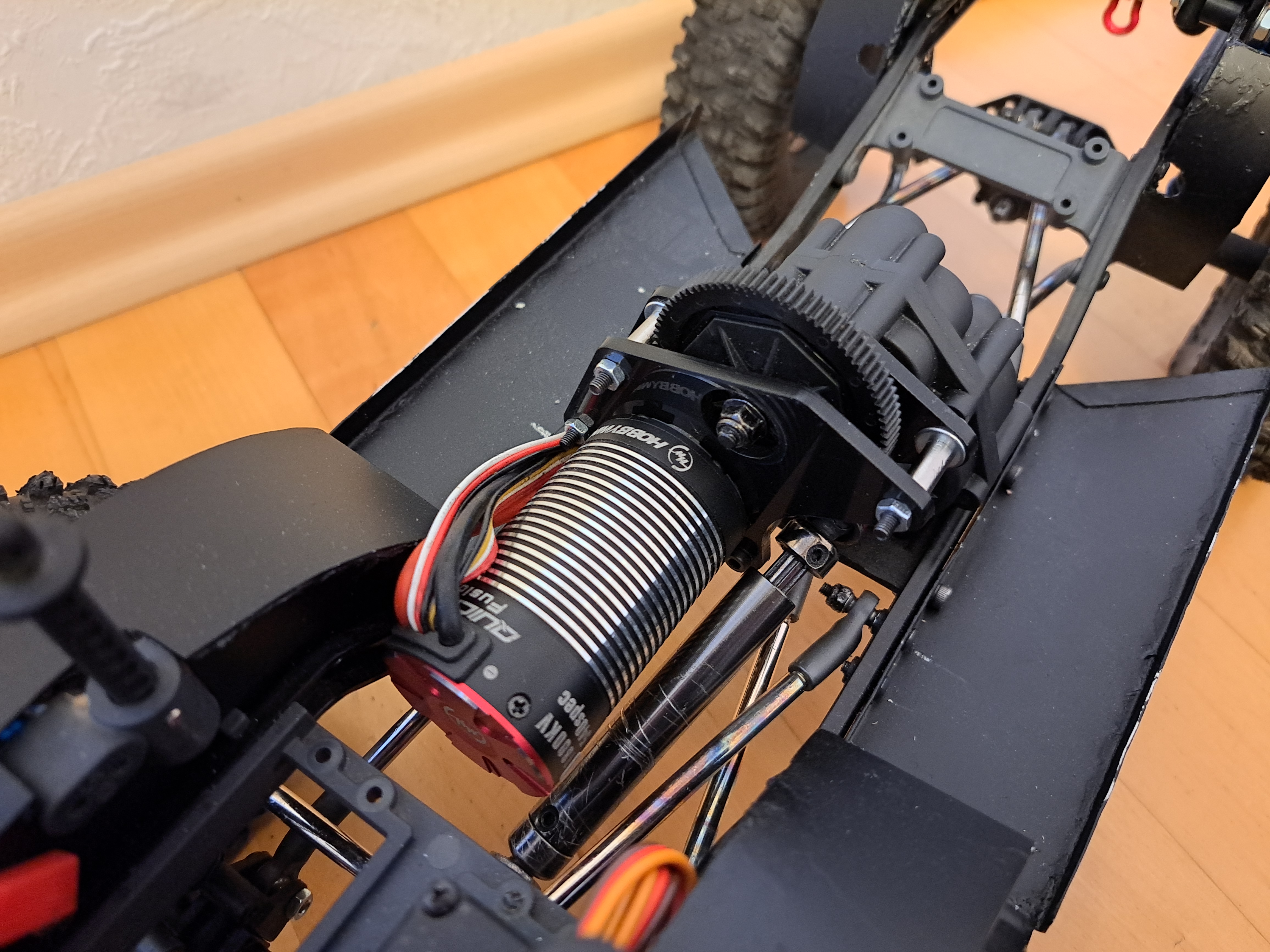

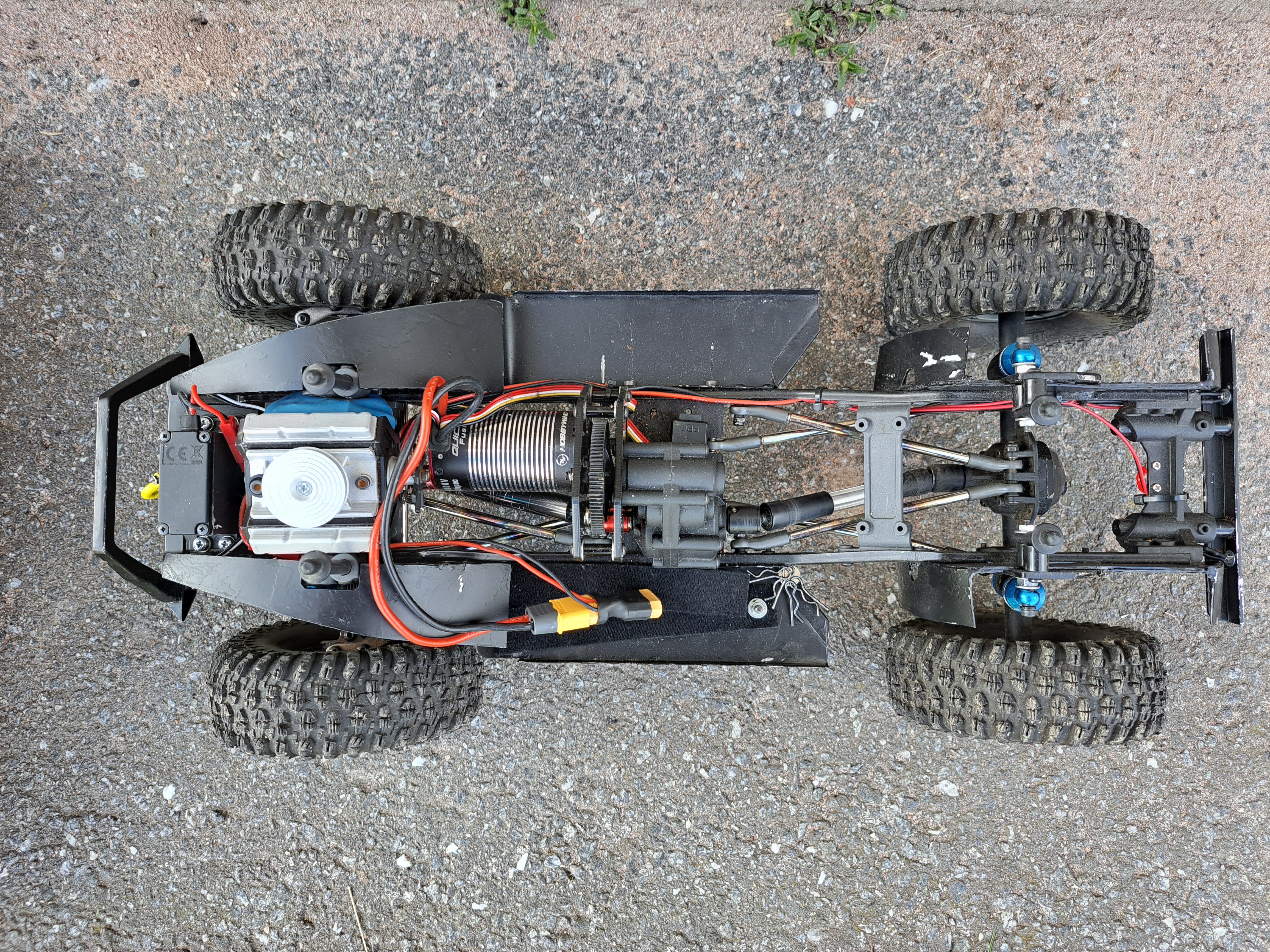

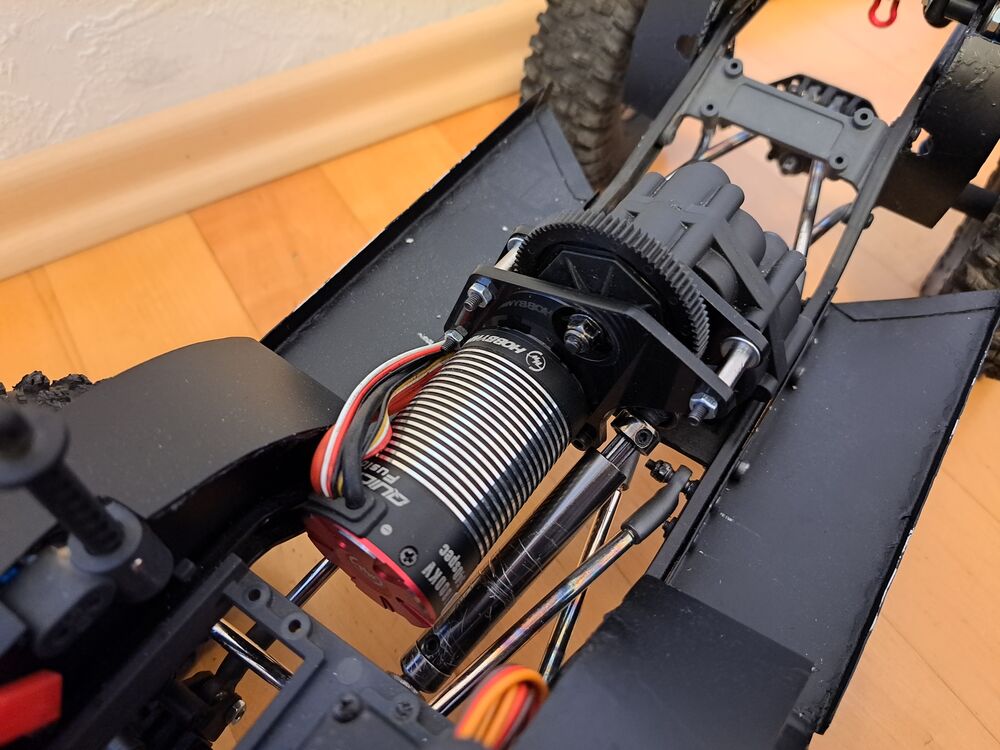

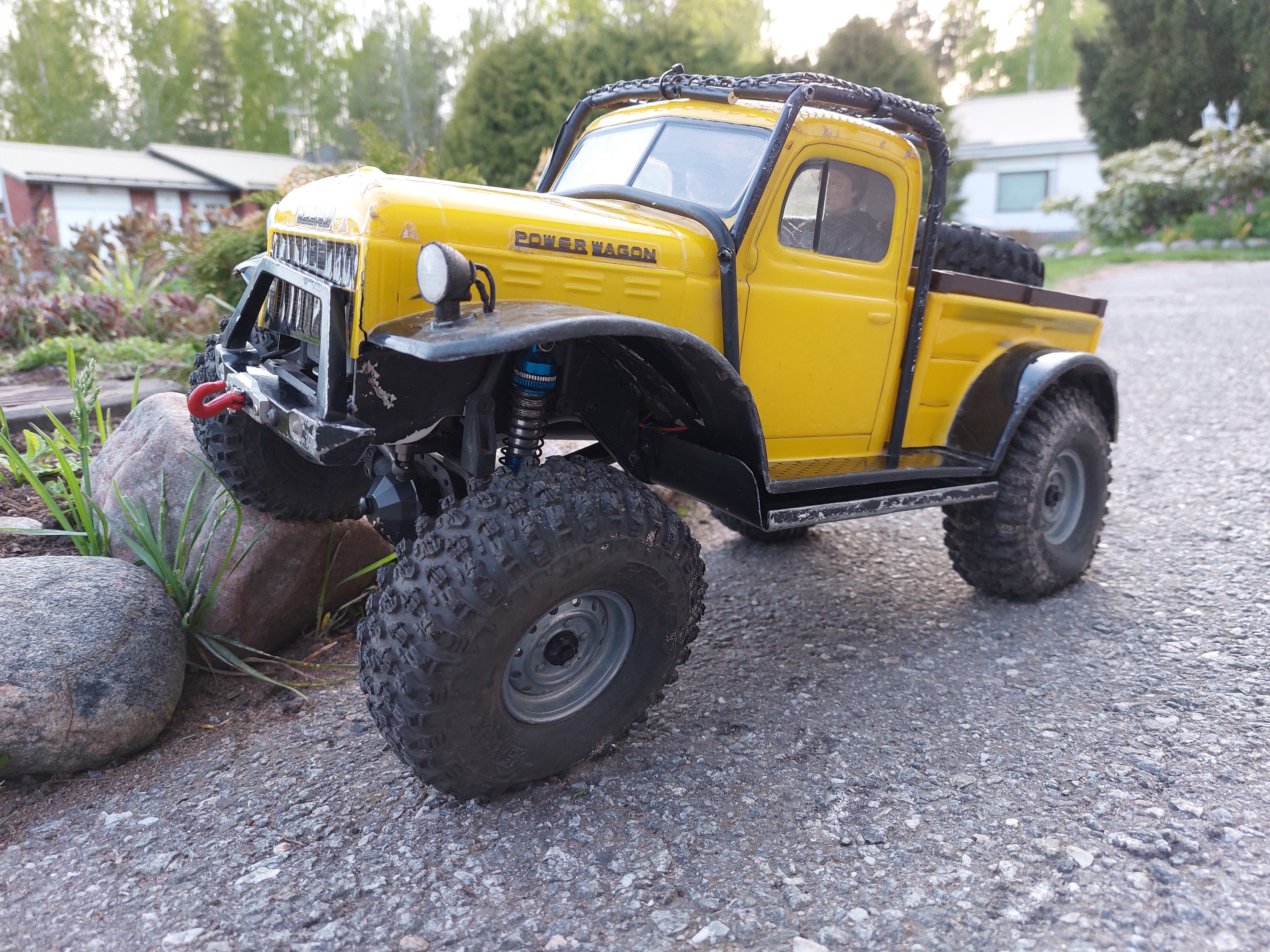

FORWARD MOTOR MOUNT
Autoa on modailtu reilusti kauden 2022 päättymisen jälkeen. Kirjoitellaan joku kooste myöhemmin.
Oleellisin modaus kuitenkin on itse sunnittelema forward motor mount. Tämän ja parin muun uudistuksen ansiosta painojakauma tulee olemaan aika lailla 60/40 paikkeilla.
Tekeleestä voi lukea omassa topicissaan enemmän täältä: viewtopic.php?t=13027

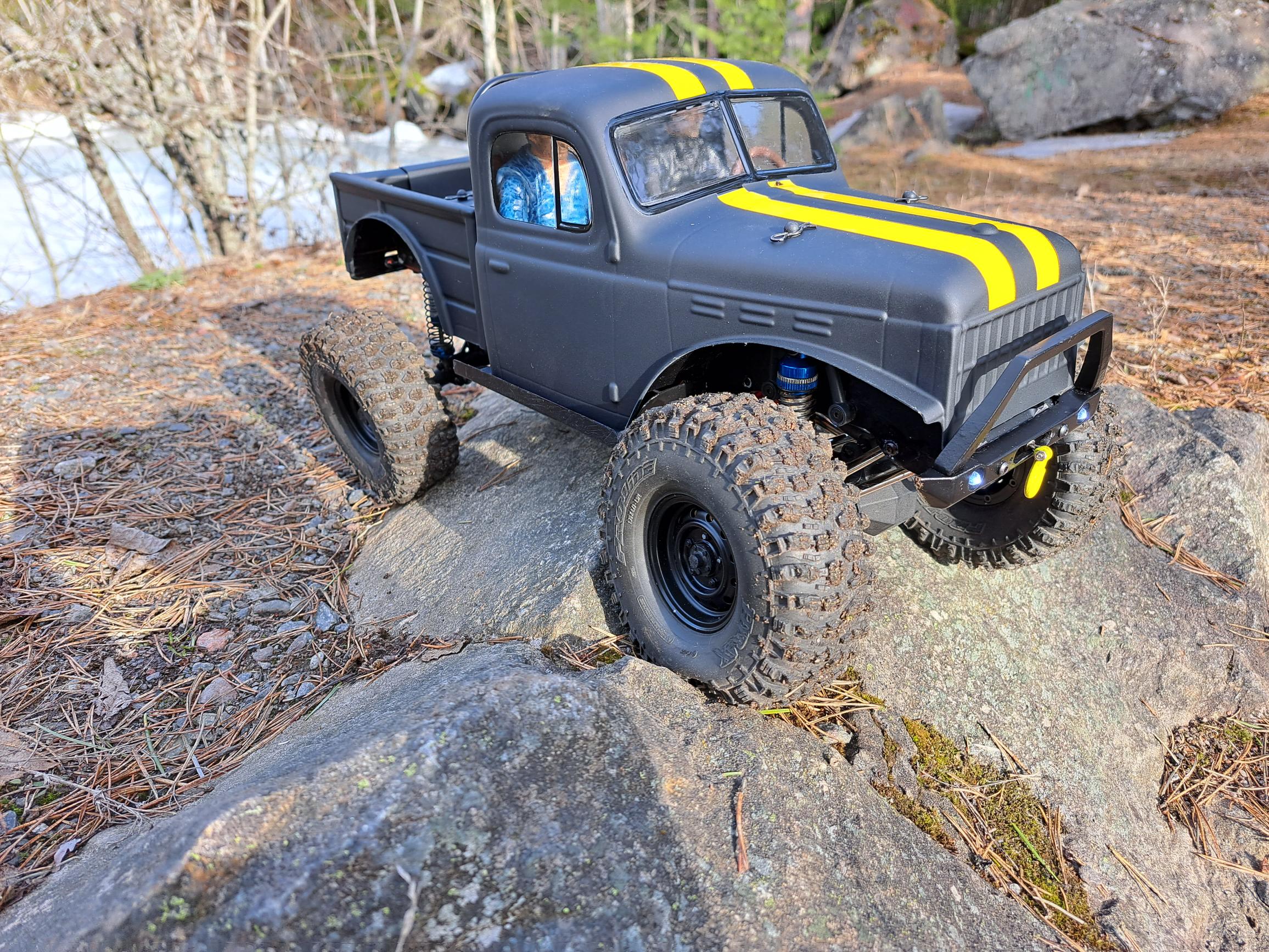

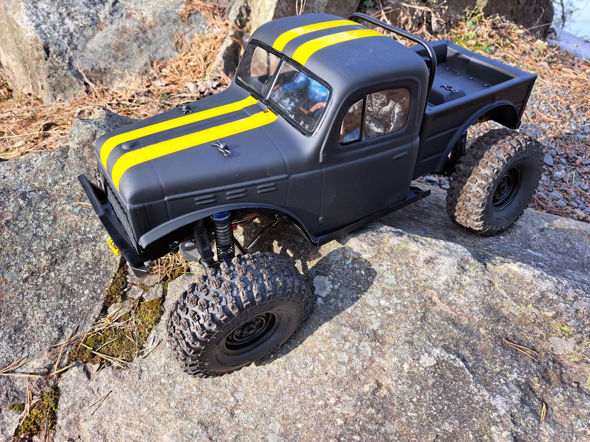

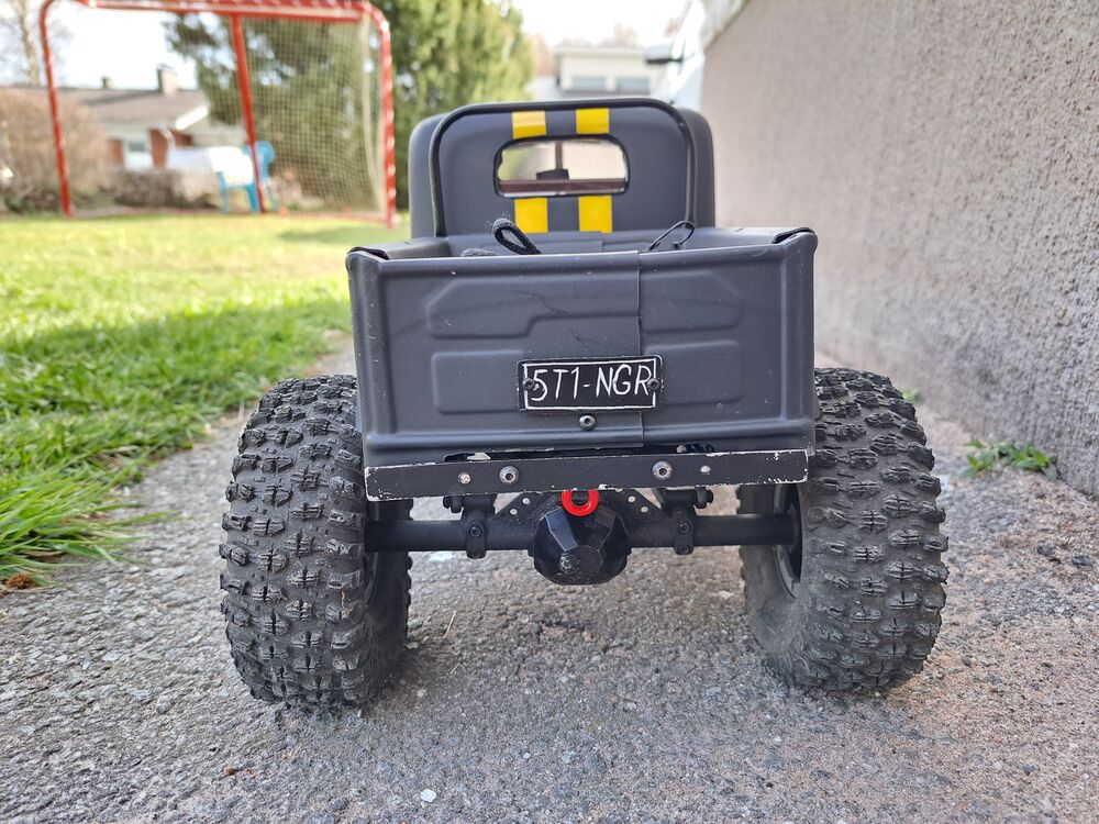

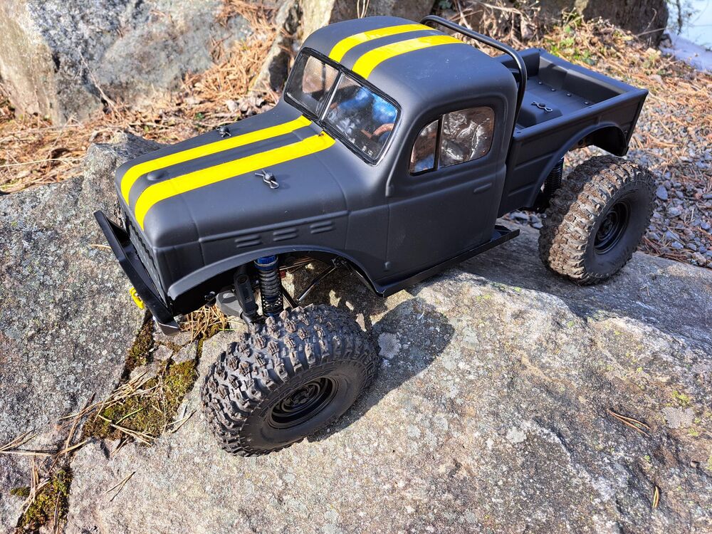

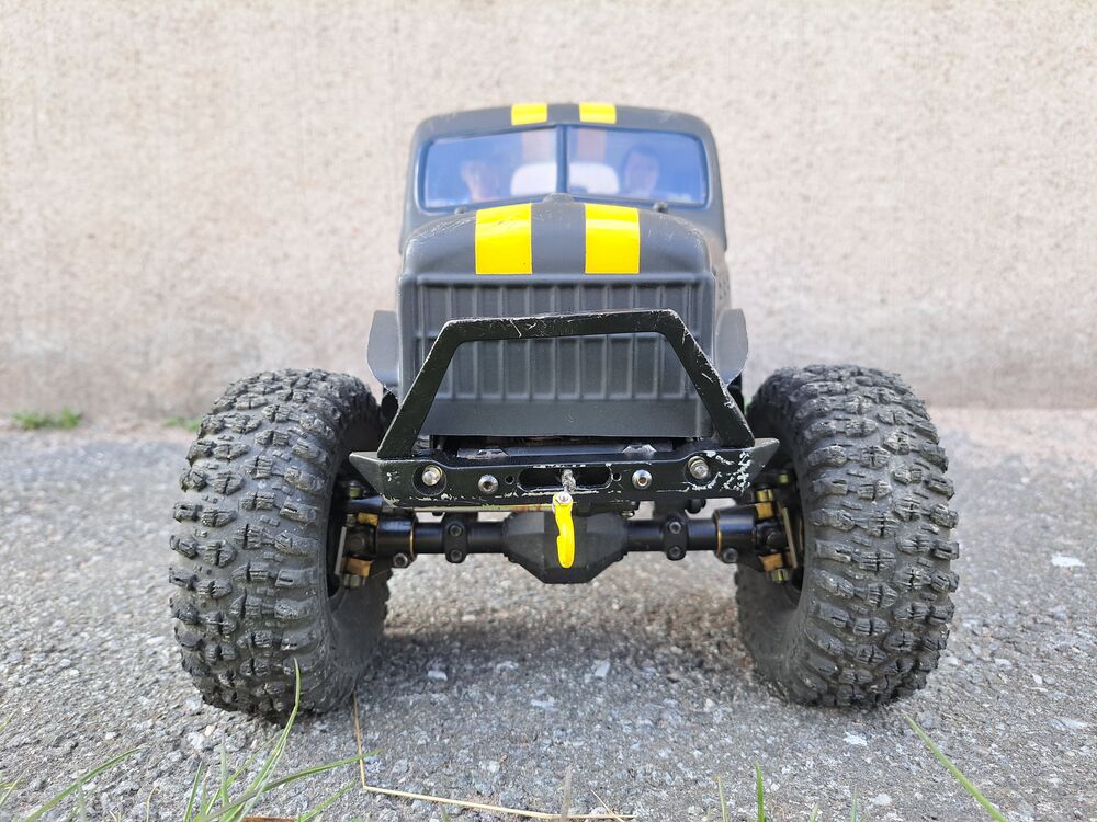

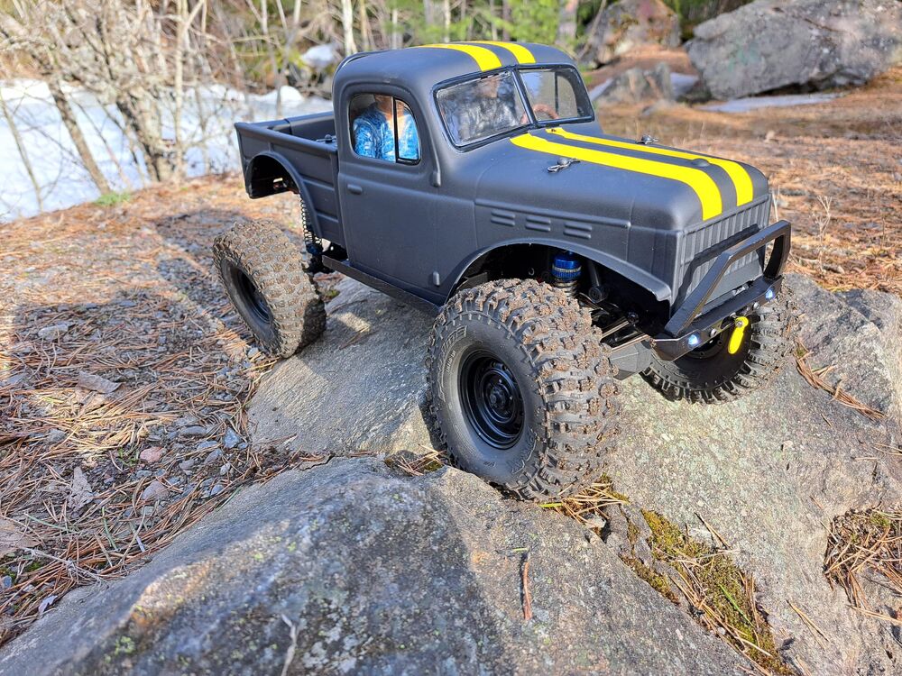

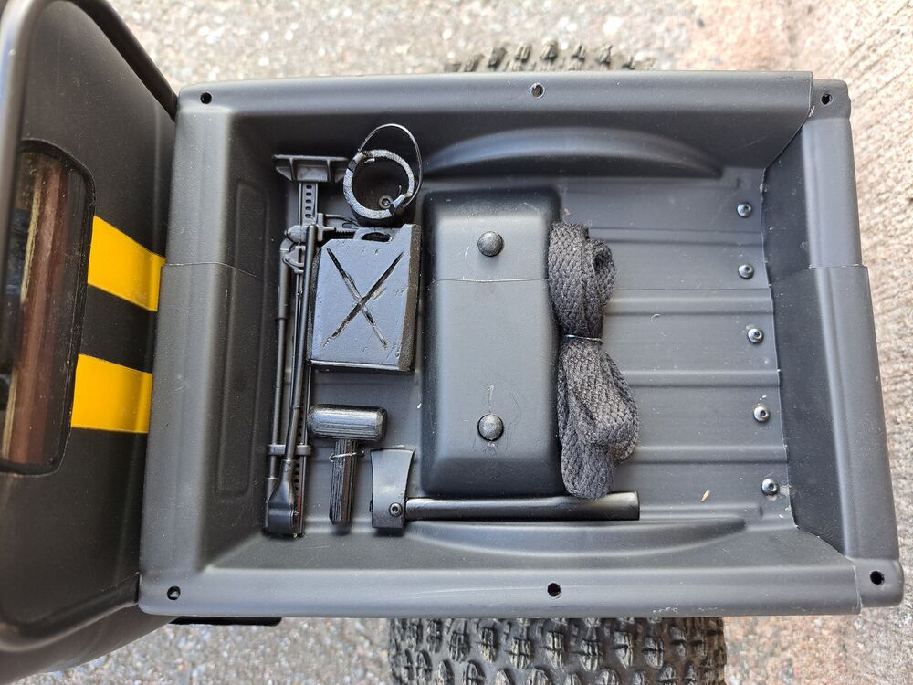

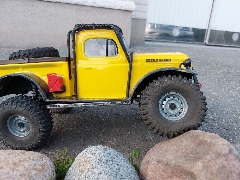

VALMIINA KAUTEEN 2023
Tämän auton tilanteesta ei paljoa ole tullut päiviteltyä. On tullut keskityttyä ajamiseen ja rakentamiseen silloin kun aikaa harrastamiselle on siunaantunut. Pikkulapsiarki on viimeisen vuoden aikana lisääntynyt 33%:lla aiempaan nähden, joten saa olla aina onnekas kun silloin tällöin pääsee livahtamaan talliin rakentamaan tai ulos ajelemaan. Kisoihin on kuitenkin tavoite osallistua kauden aikana, jos ei niiden yli ajavia kalenteritapahtumia ilmaannu 😁
Perin pohjaisesti en jaksa käydä kaikkea läpi jota autoon on tehty, mutta laitetaan edes listanomaisesti asioita näkyviin, niin tulee todistettua ettei tätä ihan pölyn peitosta tule otettua ajoon Näkkimäen jäljiltä. Alla siis merkittävimmät muutokset:
- Etuakselin kuoret vaihtui SSD Diamondeihin messinkisellä third memberillä (257g => 353g)
- Etuakseliin AR44 27t / 8t rattaat tuomaan 11 % lisää OD:ta. Nyt siis 24,5 % OD:ta
- Taka-akselille siirtyi etuakselilta 70g painava messinkinen diff cover (121g => 185g)
- Eturenkaat saivat vanteille 35 g/rengas lisää painoa
- Uusi Power Wagon kori joka leikattu suorituskyky edellä. Lokarit leikattu pois, lavaa kavennettu 20mm ja lyhennetty entisestään 8mm
- Slidereitä tuotu sisään 15mm per puoli
- Etupuskuria kavennettu ja tuotu ulointa pintaa 12mm sisään. Stinger tosin käännetty törröttämään ulospäin
- Takapuskuri kavennettu vastaamaan lavan mittoja ja tuota niin lavan mukana 8mm sisään
- Ulkoiset valot siirretty puskureihin integroiduiksi
- Tamiyan kuskeista hiottu yhteensä 20g muovia pois
- Poistettu vastarikotelo ja siirretty vastari ilmapalloon
- Poistettu turvakaaret ja korotettu lava
- Käännetty moottori eteen edellisen postauksen itse tehdyllä forward motor mountilla
Elementin kitin etuakselinkuoret olivat jo vaihdon tarpeessa, sillä C-hubit olivat useasti pyörähtäneet vinoon, eivätkä ne pysyneet paikoillaan mm. Näkkimäessä. Maaliin mentiin ontuen toinen C-hubi vinossa, sen vaikuttaen kääntyvyyteen. Vaihtoehtona kuluneelle osalle oli korvata tai päivittää. Päätin päivittää ja parantaa auton ominaisuuksia ja kestävyyttä samalla. Kuuluisa Elementin alimittainen diffilaakerikin vaihtui samalla 10mm=11mm. Pitäisi nyt kestää.
Uusi kori on odottanut toteutustaan vajaa pari vuotta. Vanha kori oli jo niin elämää nähnyt, että nyt oli pakko saada tämä tehtyä. Lavan kavennuksen inspiraationa toimi RGT Challengerin Power Wagon toteutus. Lavan joutui leikkelemään neljään osaan ja kasaamaan ruuveilla. Väriksi halusin pois kokokeltaisesta. Musta-keltainen on kuitenkin itselle jokin obsessio ja samat sävyt päätyi taas autoon. Musta mattalakattuna päällipuolelta, joka korostaa keltaisten raitojen kiiltoa. Mattapinta on myös mukavan arka ja siihen jää ajan saatossa ajon mukaiset elämän jäljet.
Auton ulottuvuus parani merkittävästi kun auto kapeni slidereistä yhteensä 30mm ja puskureista pituussuunnasta 20mm. Alun perin valitsin auton koriksi Power Wagonin ajatuksella, että halusin pitää sen mahdollisimman alkuperäisenä, mutta mahdollisuus olisi ajan saatossa leikellä sitä suorituskykyisempään suuntaan jos mieli alkaisi niin tehdä. Nyt alkoi.
Tulevana kautena ajan 1500 mAh akuilla 2500 mAh sijaan. Tämä pudottaa auton ajopainoa n. 80g ja samalla painopiste siirtyy myös hieman enemmän eteen, vaikka akku samalla paikalla pysyykin.
Auton kokonaisajopaino akkuineen ja scalekrääsineen tulee olemaan arviolta 3600-3800g paikkeilla. Jousittamatonta massaa tästä on 1712g. Painojakauma ilman scalekrääsää on aika lailla 60%/40%. Hirveästi sen ei pitäisi siitä muuttua. Nämä lukemat yhdistettynä 24,5 % OD:iin laittaa auton kulkemaan toivon mukaan luotettavammin ja ennalta-arvaattamammin kuin aikaisemmin. Luulisi ainakin. Alustan säätö ja sen toimivuus onkin vielä kysymysmerkki.
Toivon auton tuntuvan ajossa tällä kaudella hyvältä. Kahteen kauteen kun se ei ole vielä oikein tuntunut sellaiselta kuin haluan. Eiköhän se kuitenkin ole sellaisessa kunnossa, että sillä on hyvä mollien välistä ajella. Se on sitten kuskista vain kiinni millaista tulosta sillä tehdään.😎

KAUDEN 2023 ALOITUS
Auto saatiin huvään kuntoon menneen viikonlopun Lappeenrannan kisaan. Auton kulkuun olin tyytyväinen ja se toimi nyt ennalta-arvattavasti ja tunnokkaasti, kuten tavoittelinkin. Kaikki scalepisteet saatiin raavittua myös kasaan ja puuttuvat krääsät sorvasin itse kevyistä materiaaleista. Tällaisia oli esim. hinausliina kengännaruista, jerrykannu forexista, vasara puutapeista ja telttapatja neopreenistä. Tuli ruuvattu rekkarikin perälautaan kiinni.
Tällainen oli kisakokoonpano:
-2 sisälokarit
-2 lavakaari, metalli
-3 sliderit, metalli
-6 puskurit, metalli
-1 stinger
-1 juotettu iskariteline
-4 sisusta, 2 istuinta
-2 itse tehty sisusta
-3 kuski
-3 appari
-5 cms
-4 3D motti (sisältää sen vaaditun öljypohjan)
-14 scalekrääsä: vinssi, valot, d-lenkki, navat, pullot, telttapatja, maastotunkki, tuura, kirves, vasara, sanko, hinausliina, jerry-kannu, rekkari
-50
Kisamatkalla viiden tunnin kotimatkalla kypsyi muutama päässä pyörinyt ajatus toteutuslistalle. Niistä myöhemmin lisää...

Lueskelin tätä taas kerran. On kyllä saakelin nätti karu kulkine, värikombo mattamustaa ja (tiehöylän) keltaksta tuo mieleen omat nuoruusvuosien monet kulkineeni💪😀.
Tuo forward moton mountti on myös hieno tuotos, itteekin kiinnostava mutta moottori kopsahtaisi mulla just asentamaani uuteen lcg henkiseen 3d akkutelineeseen.
Ainiin, sulla on tollanen skidi jossa symmetrisesti reiät kummallakin puolen, vaihteistoo varten, oisko sille linkkiä mistä ottaa tiedosto tulostusta varten?
