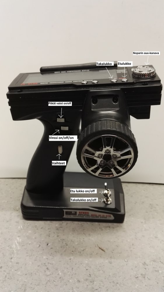

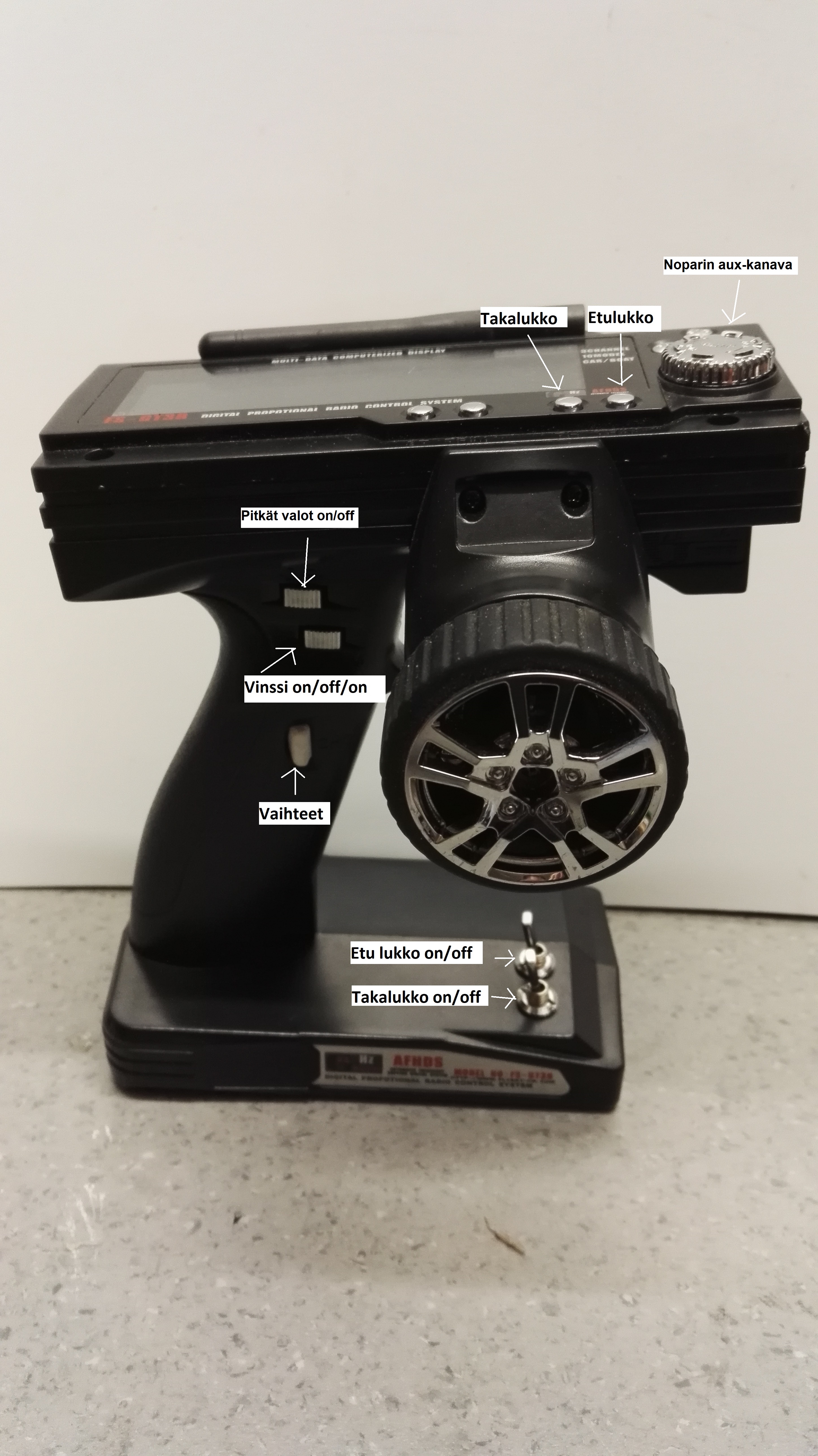

Mää en nyt ymmärrä mistä ihmeen potikoista täällä höpistään. Ainakaan GT3b:ssä ei ole ainuttakaan potikkaa. Eikä taida 3c:ssäkään olla. Jossain valmiiks modatussa saattaa potikoita olla. Pois lukien nyt tietty ohajus ja kaasukanavat....
Tuollalailla oon oman gt3b ohjelmoinnu:
Noi alhaalla olevat kytkimet oon lisänny ite. Parempi käytellä lukkoja.
viewtopic.php?f=24&t=10788 tuolla muistaakseni sepustanut vähä tarkemmin

ToniS kirjoitti: La 12.05.2018 16:05 Mää en nyt ymmärrä mistä ihmeen potikoista täällä höpistään. Ainakaan GT3b:ssä ei ole ainuttakaan potikkaa. Eikä taida 3c:ssäkään olla. Jossain valmiiks modatussa saattaa potikoita olla. Pois lukien nyt tietty ohajus ja kaasukanavat....
Kiitos!! Tätä olen etsinyt. Oma ohjelmointitaitoni ei vaan riitä ilman kädestäpitäen-näyttämistä.

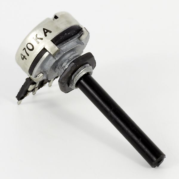

Potentiometri. Pyöritettävä.
