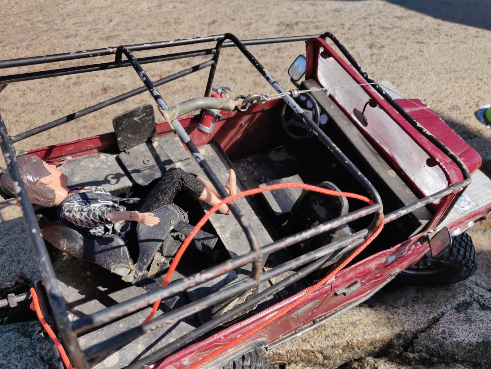

Hardingo on osoittautunut aika hyväksi kiipeilijäksi, rajana tuntuu olevan ainoastaan kuski, alhaalla oleva ulkoneva etupuskuri ja SSD D60 akselien teräväreunaiset kulmat. Ajolinjat ja lähestymiskulmat jyrkästi alkaviin nousuihin pitää olla tarkat että puskurin ohi päästään. Modelexpossa tuli köröteltyä aika paljon tällä ja olihan se kiva ajaa C2 autojen perässä samaa reittiä.Tässä   tyylinäyte
Scalepisteitä kuvan varustuksella ja yhdellä ihmisellä -54p ja toimivat scale-esineet -8   ja ei toimivat -6 lukeutuvat mukaan. Scalepisteiden tulkinnasta haluaisin muilta vielä varmistuksen että ollaan samaa mieltä.
Exo cage: 1st row -3? (koska nuo takatilassa olevat lokarin virkaa hoitavat ei ole penkkejä)
interior: 2 seat -4 ja 3d SUV cargo area -1
Mikäli nuo takaosan muodot ovat istuimia niin tulkinta olisi:
Exo cage: 1st row -3p ja 2nd row -3p yht -6p
interior: 4 seat -5p ja cargo area -1p -6p
Itse olen ensimmäisen tulkinnan kannalla. Muut scalepisteasiat on selkeitä minulle.

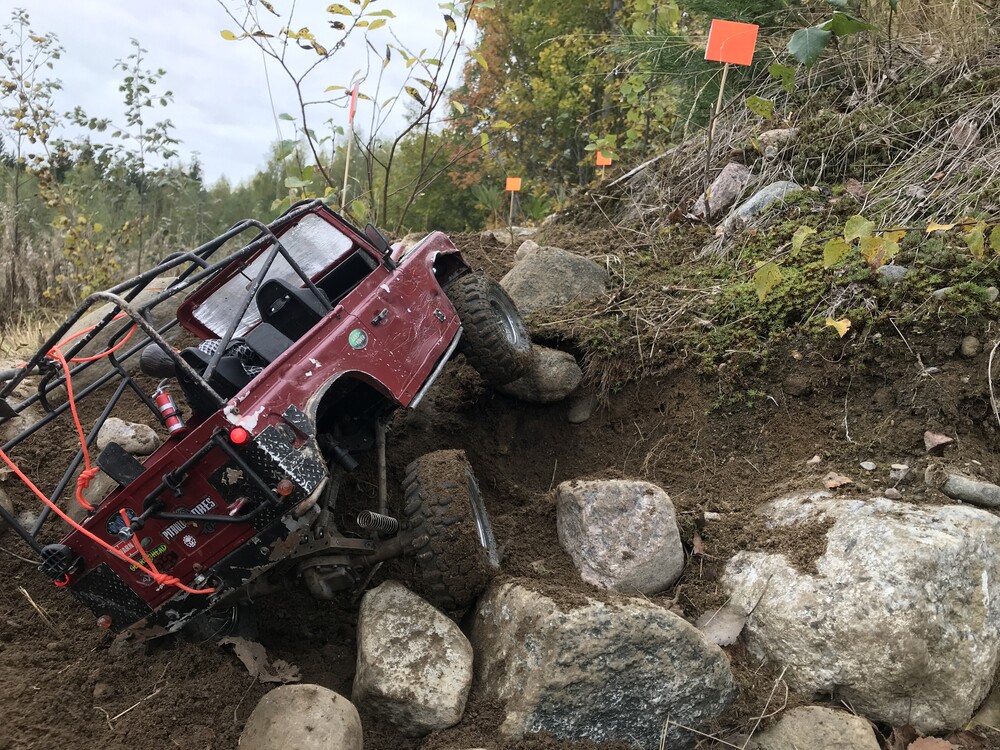

D90 Pääsi myös mutahommiin.
Onneksi oli vieressä puhtaita lammikoita missä tuli tiskattua auto :)

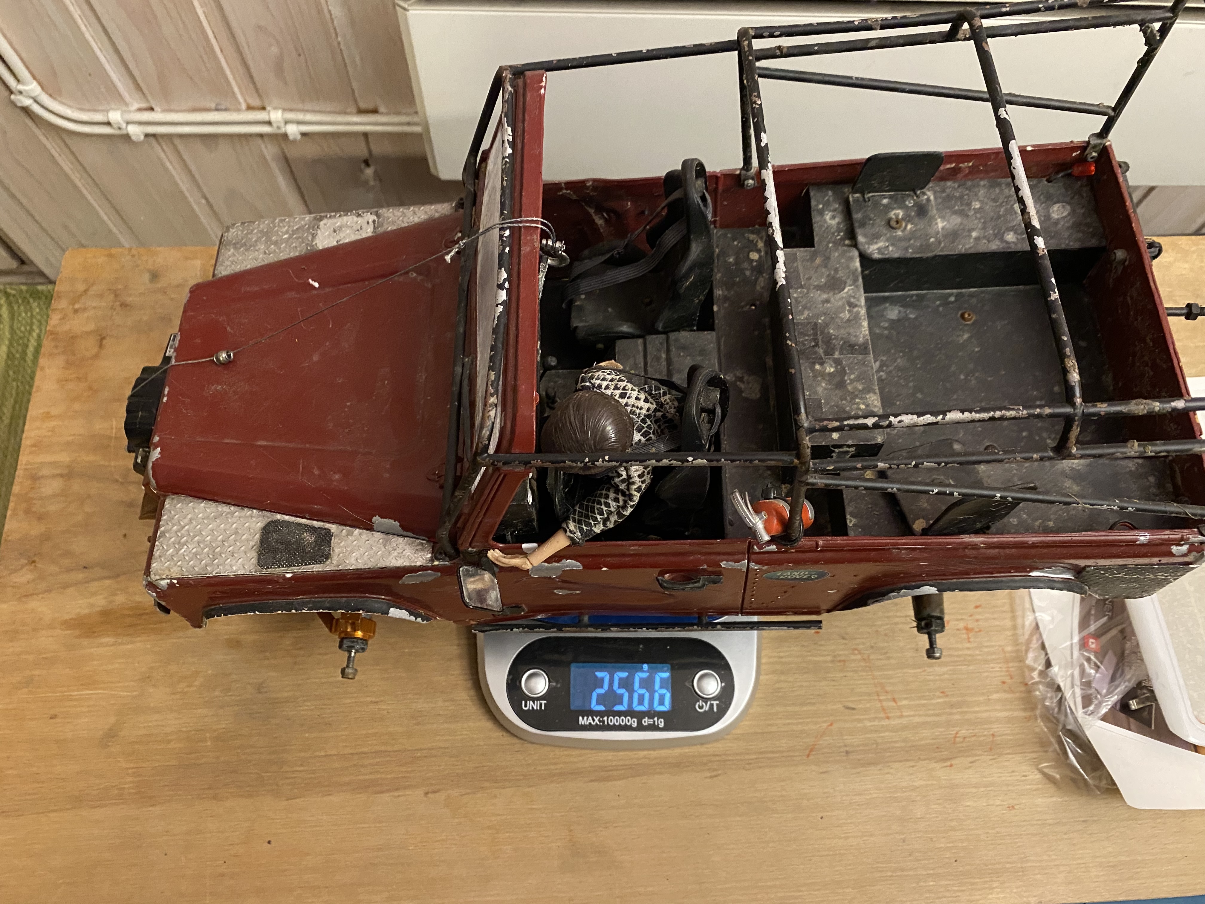

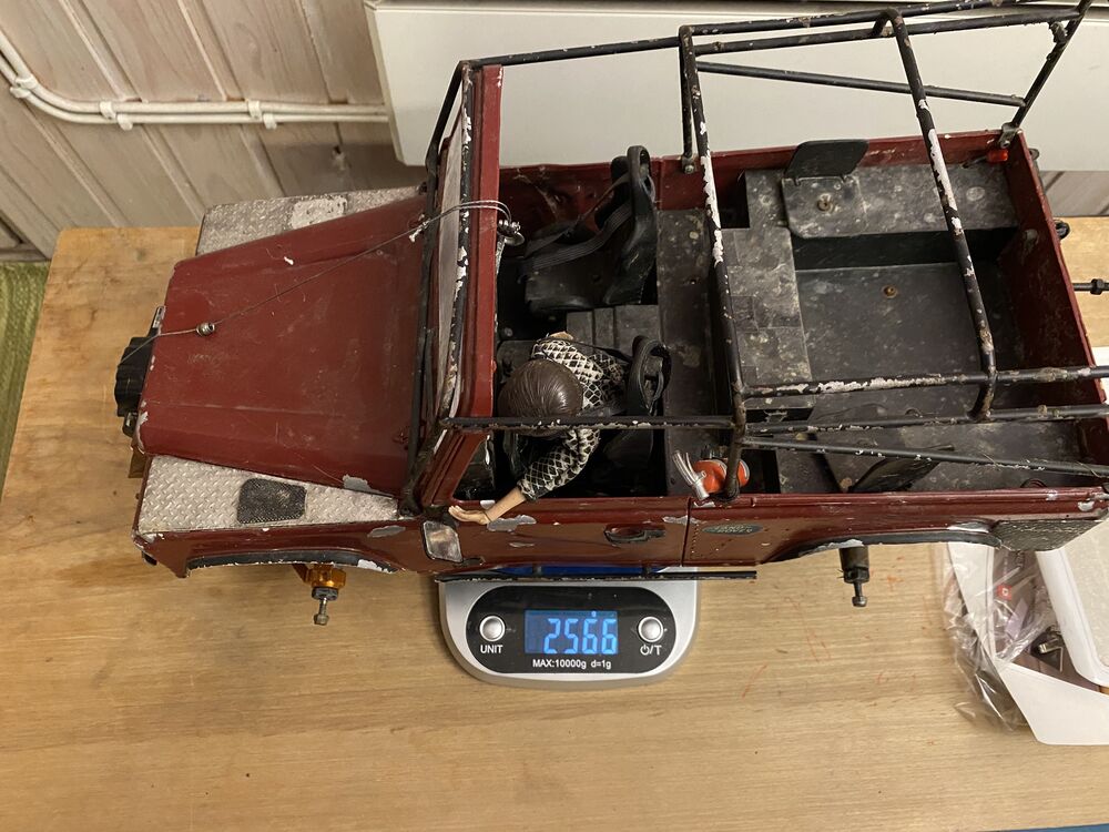

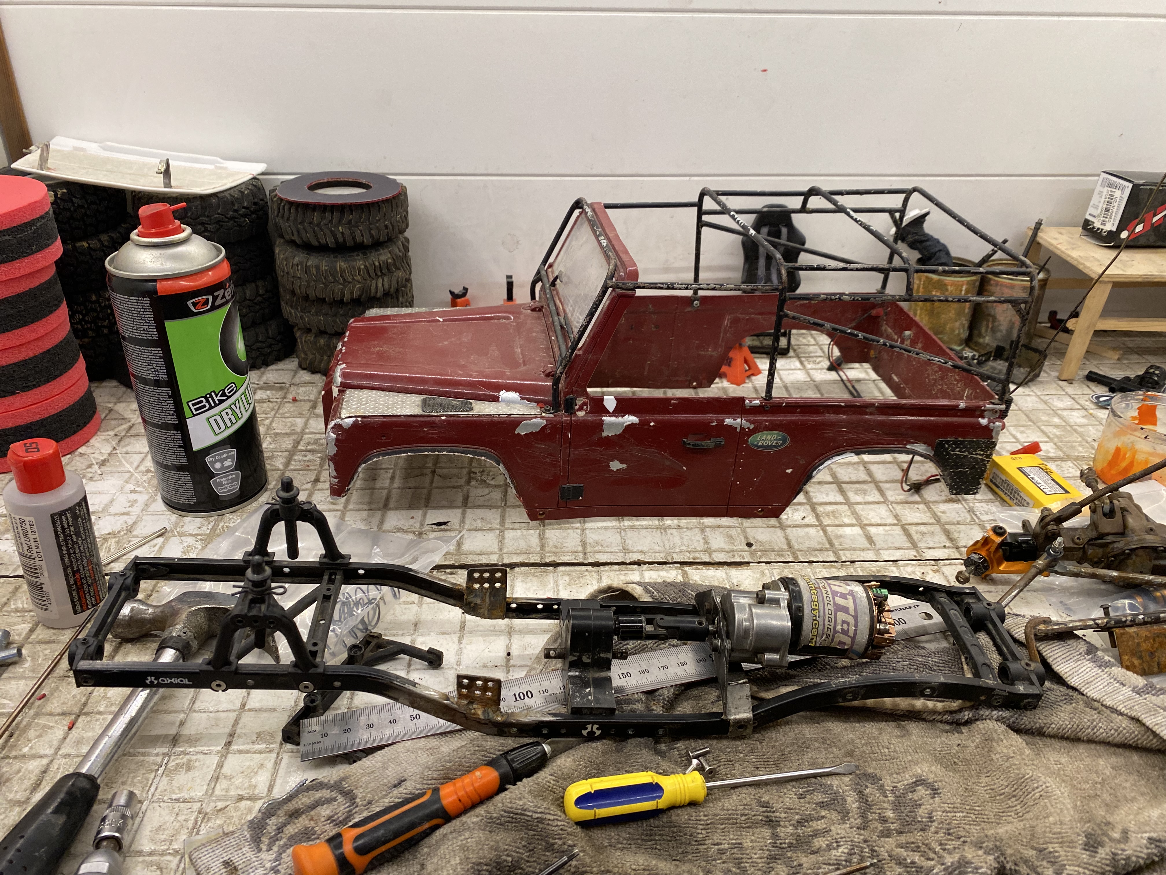

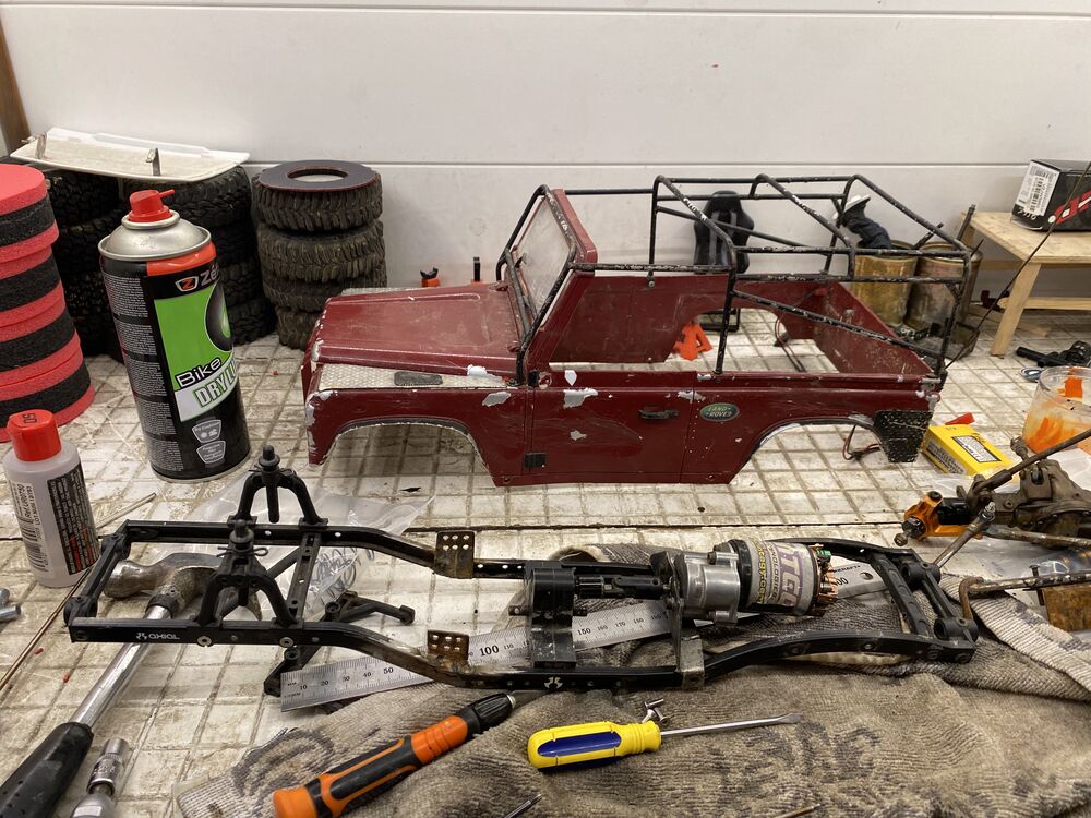

Nyt on alkanut tapahtumaan.
Tässä lähtokohta. Tavoite että remontin jälkeen tämä ei olisi merkkittävän paljon painavempi.
Vikalista:
Pom/delrinrunko ->metallirunkoon scx10
Pohjalevy eli skid plate pitää tehdä.
Uusi etupuskuri ->vähemmän etuylitystä.
Vinssi keulalta pois ->servovinssi runkoon.
Korin maski, umpiot, säleikkö, ja ynnä muut repsottavat.

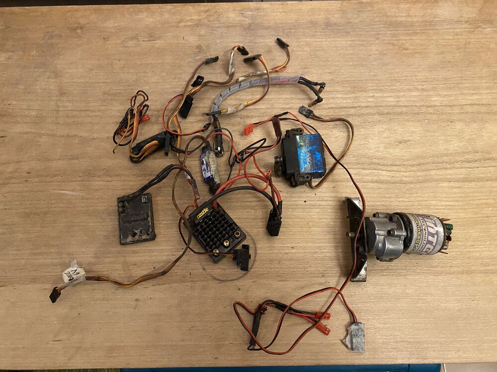

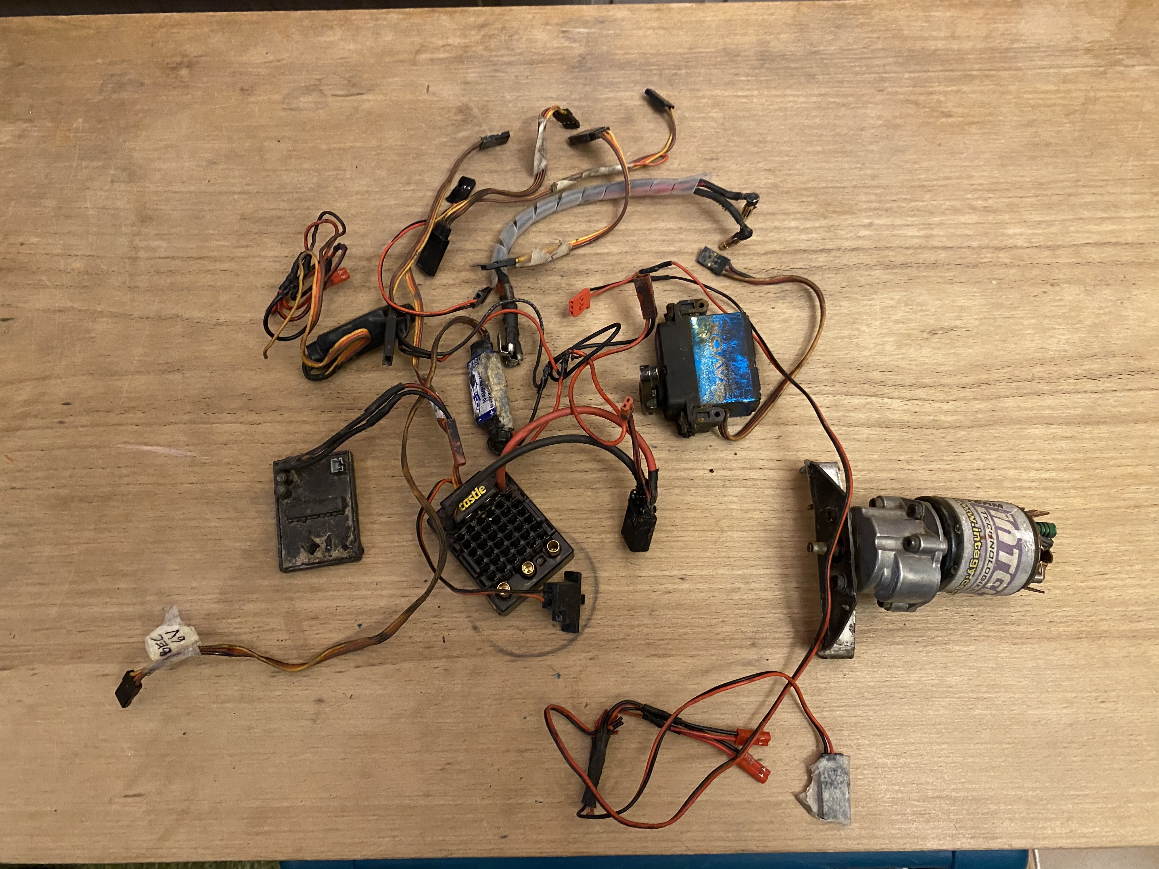

Sähköjen päivitys-> 1800 fusion ja 8,4v servo? Painonsäästö? (Tässä nimittäin oli sw3+johdot 2x cc bec, vinssiohjain ja paljon servojohtoa)
Losi mini-t iskarit ->60-70mm iskareihin?
Akseleiden 1. Huolto sitten kasaamisrasvauksen (2016)
Nykyinen Turvakaari? -> yksinkertaisempi, säännöt täyttävä. Tai sitten huoltomaalaus 😁
Etupuskurin muokkaaminen on askel pois päin esikuvasta ja vinssin siirto runkoon. Mutta merkittävin parannus suorituskykyyn.
Samoin turvakaareen kajoaminen vie pois esikuvasta. Ja sitten se ei enää niin paljon muistuta alkuperäistä autoa, Hardingoa..
Mitäköhän scalemuseokatsastaja sanoo 😅
Siitä lähdetään kuitenkin liikkeelle että päivitys perustuu vanhaan koriin ja turvakaariin.

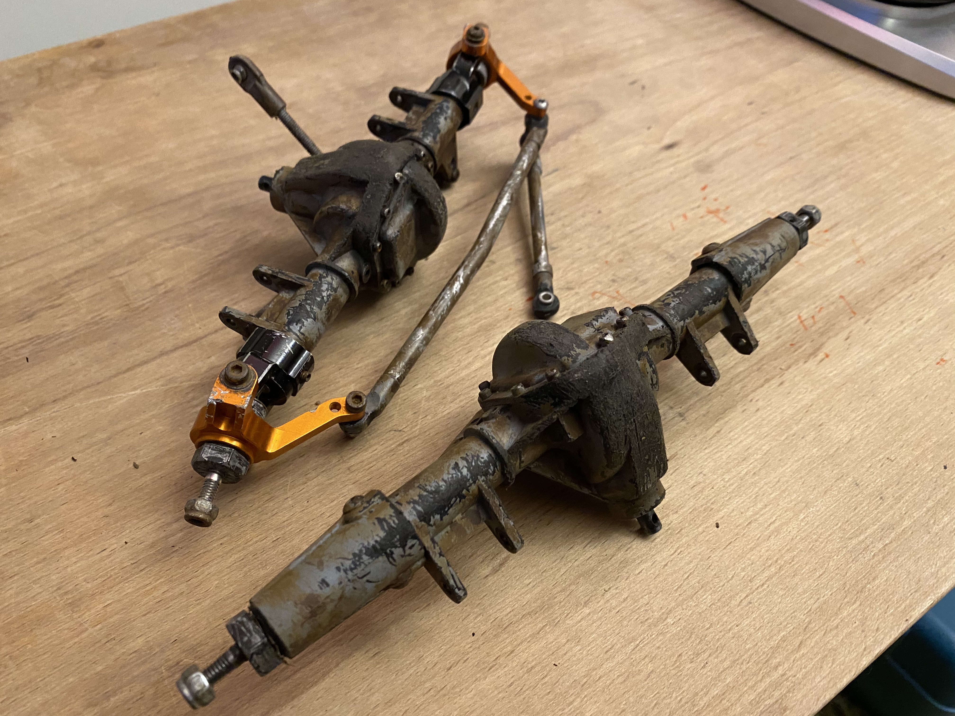

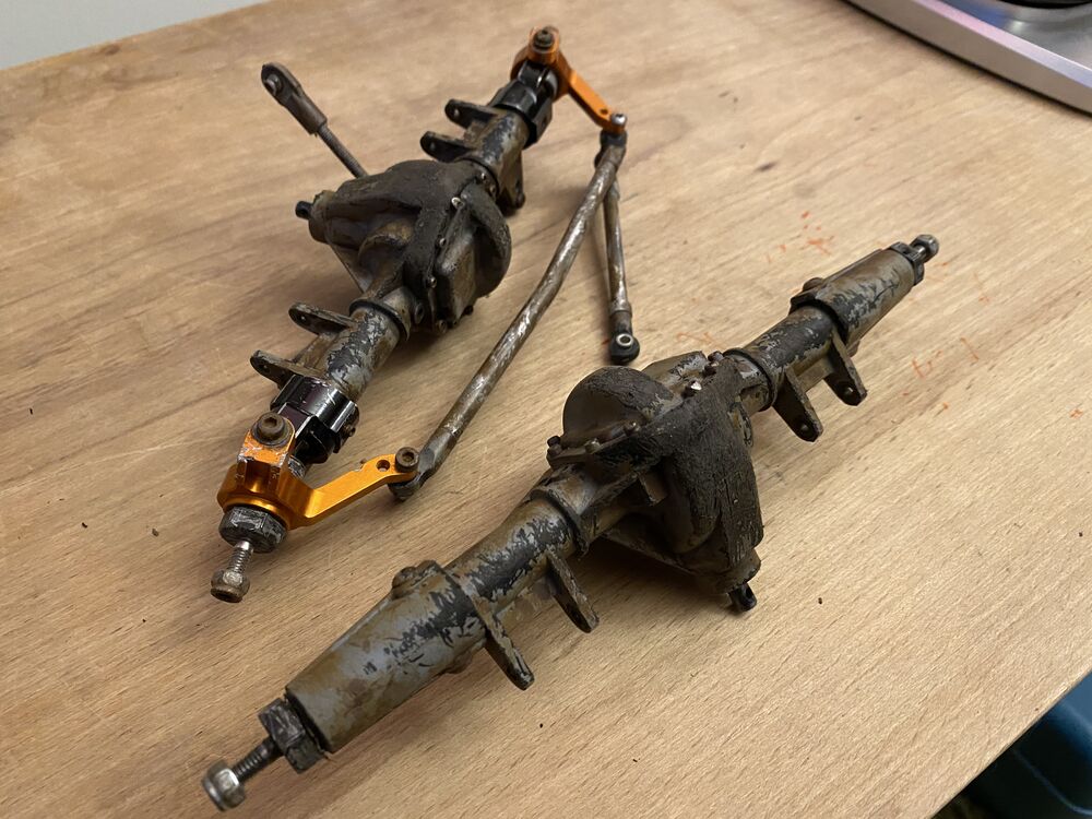

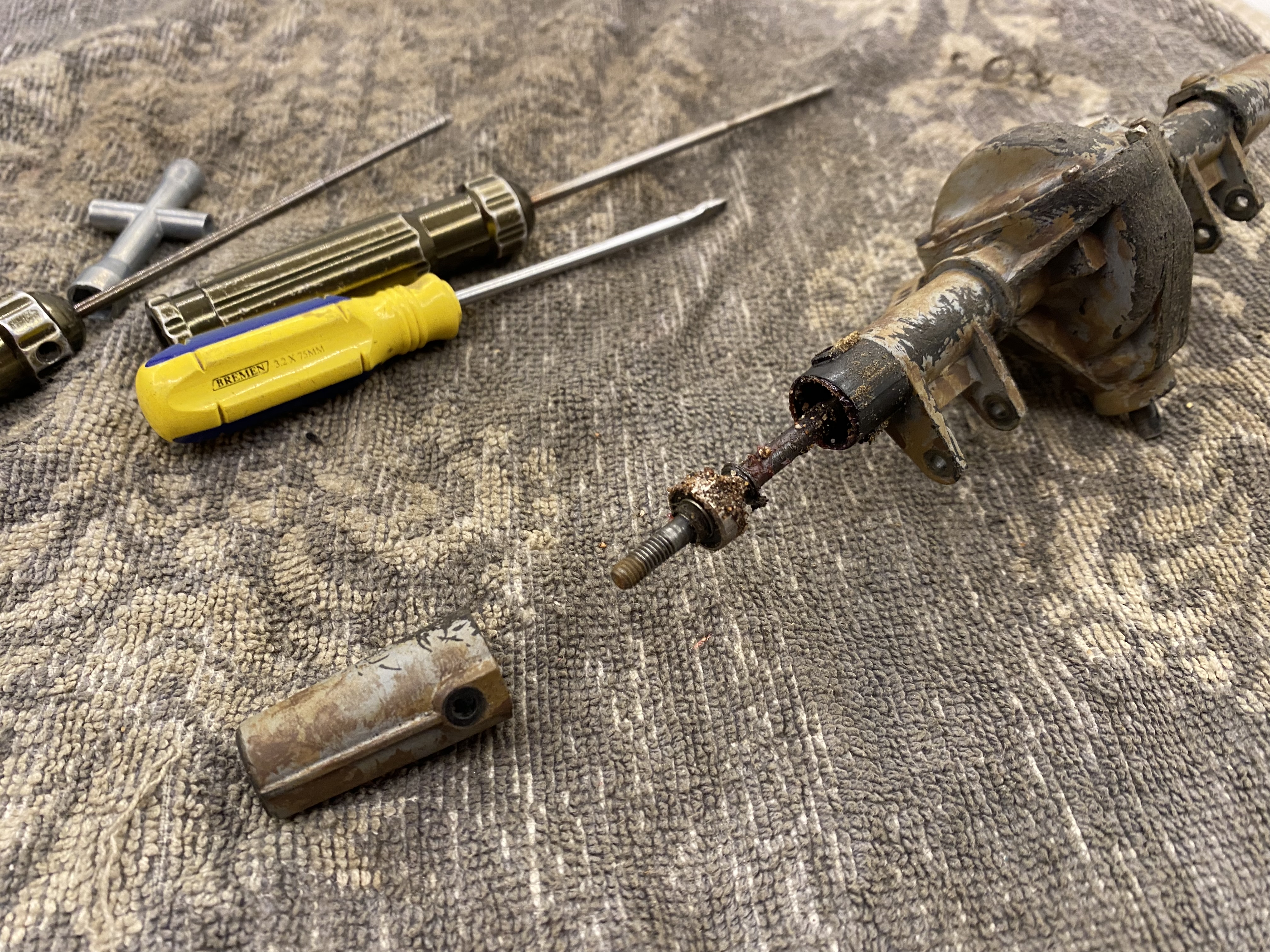

Scx10 sisuksiset ssd kuoriset akselit kaipaavat huomiota.

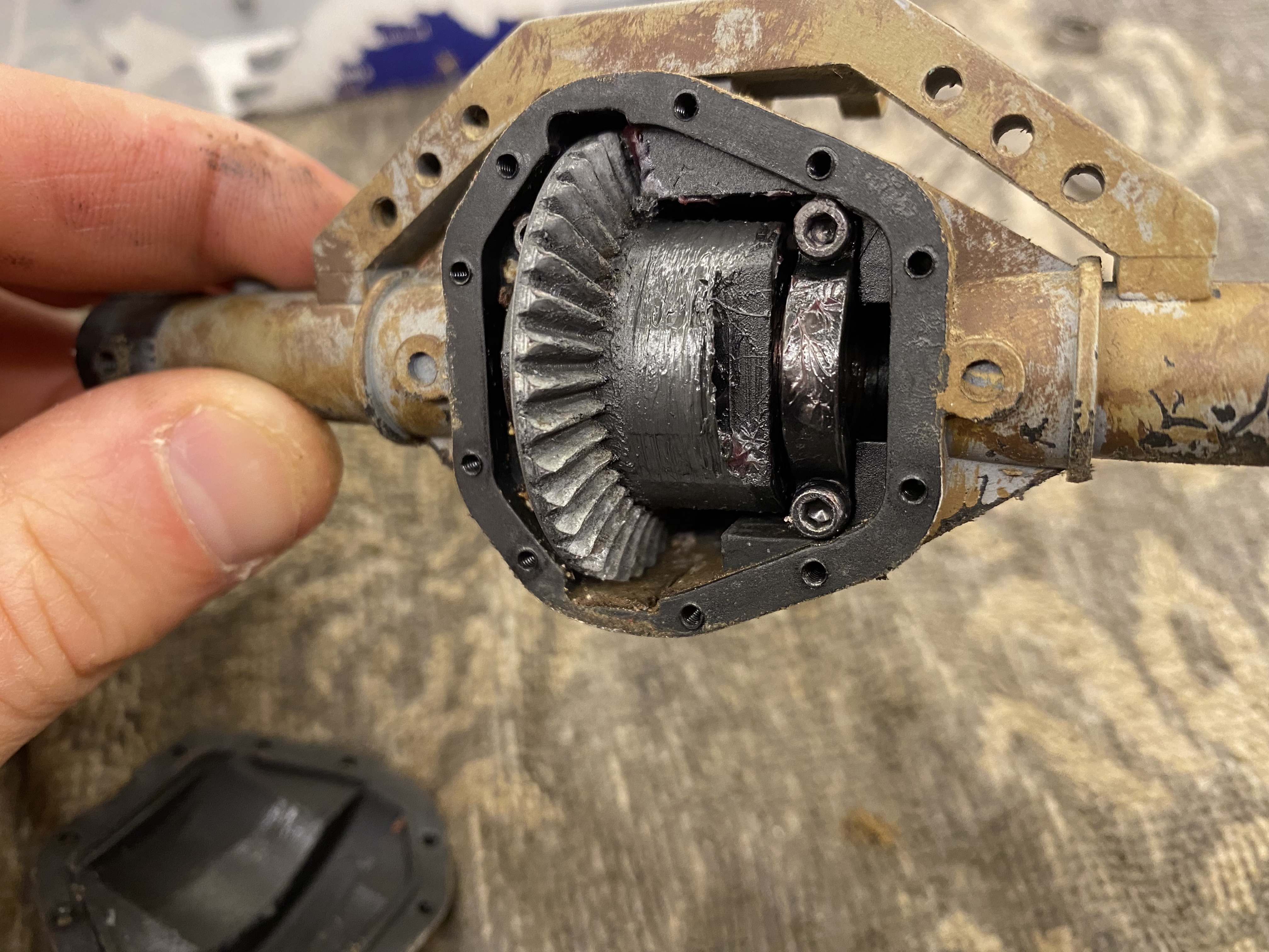

HillBilly kirjoitti: La 12.02.2022 17:45 Nonnii. Hyvä että saat tän taas kisoihin. Äläkä vaan mee putsaamaan akseleita ulkoisesti, on makeet just tollai!

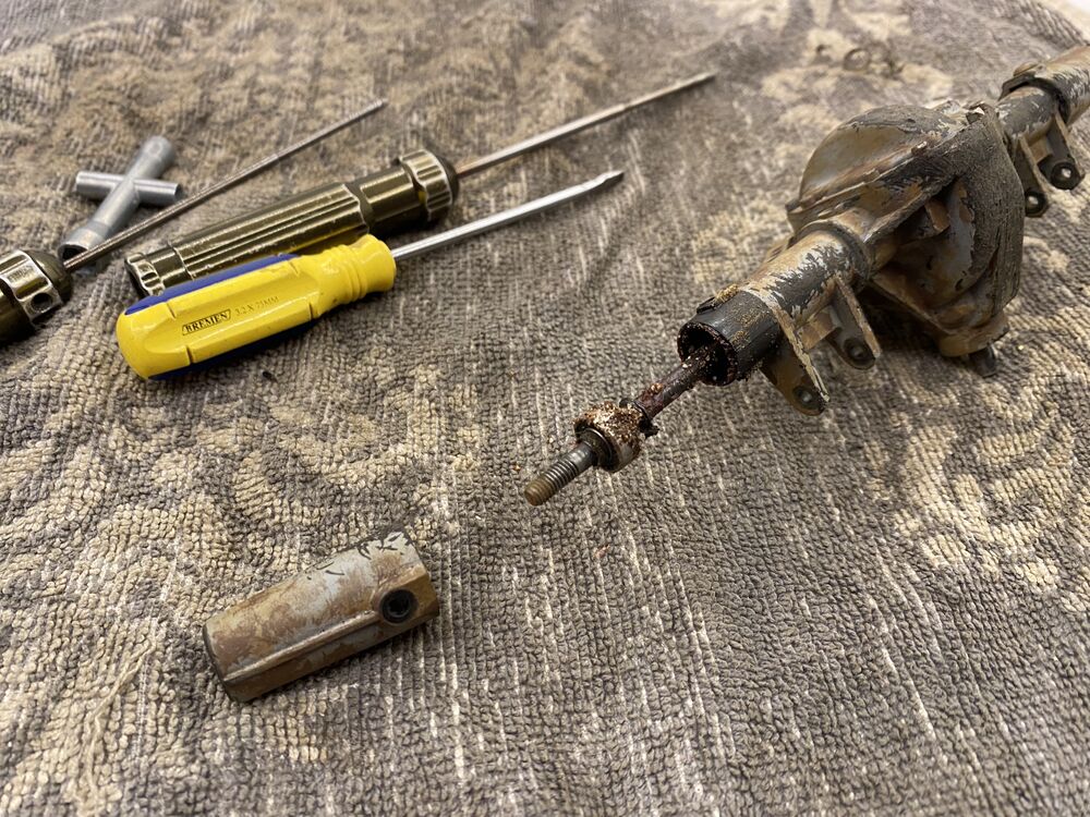

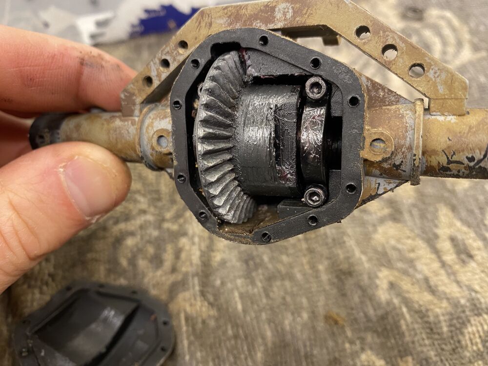

Annan akselit olla, oranssit alumiiniset ohjauspalat pitää naamioida vaan. Tein akselien huollon, eli katsoin missä kunnossa sisällä rattaat ja laakerit olivat. Laakerit kunnossa pois lukien kääntöpalojen laakerit olivat jumissa. Hivenen oli hiekkaa ja ruohoa päässyt akseliputkeen, ei pahempaa. Rasvat olivat hiukan kuivahtaneet mutta edelleen voitelua oli. Rattaat on olivat kuluneet mutta kuitenkin moitteettomasti pelaa, ei hammaspeikkoja. Putsaus ja punaista rasvaa täyteen akselit.
Tästä voidaan todeta että jos on laiska huoltamaan akseleita niin kuin minä, suosittelen vahvasti laittamaan paljon/täyteen rasvaa. Jos laakeri hajoaa, tai akselin sisään pääsee vettä tai kiviä niin matka pysähtyy lautasratasta ympäröivään rasvaan. Tämä on vain minun mp. 😁

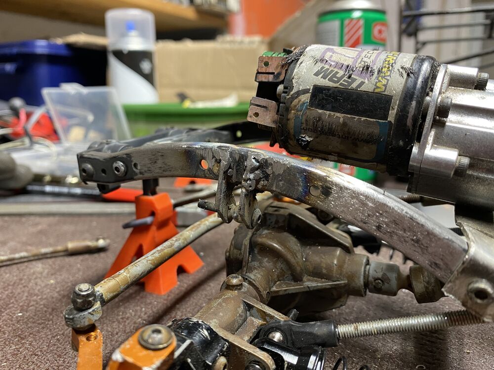

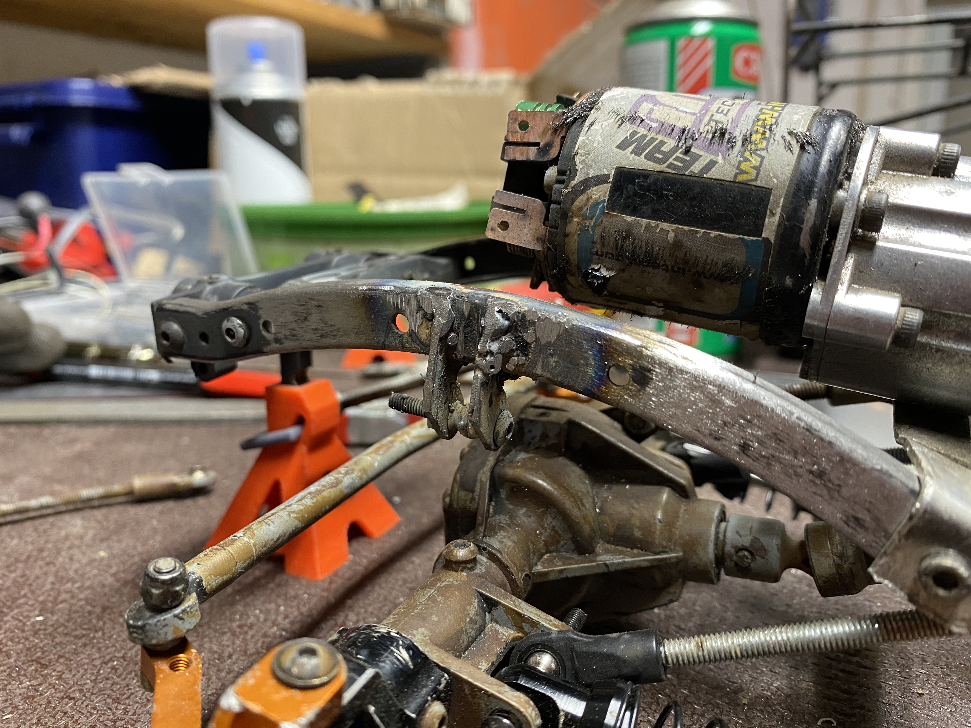

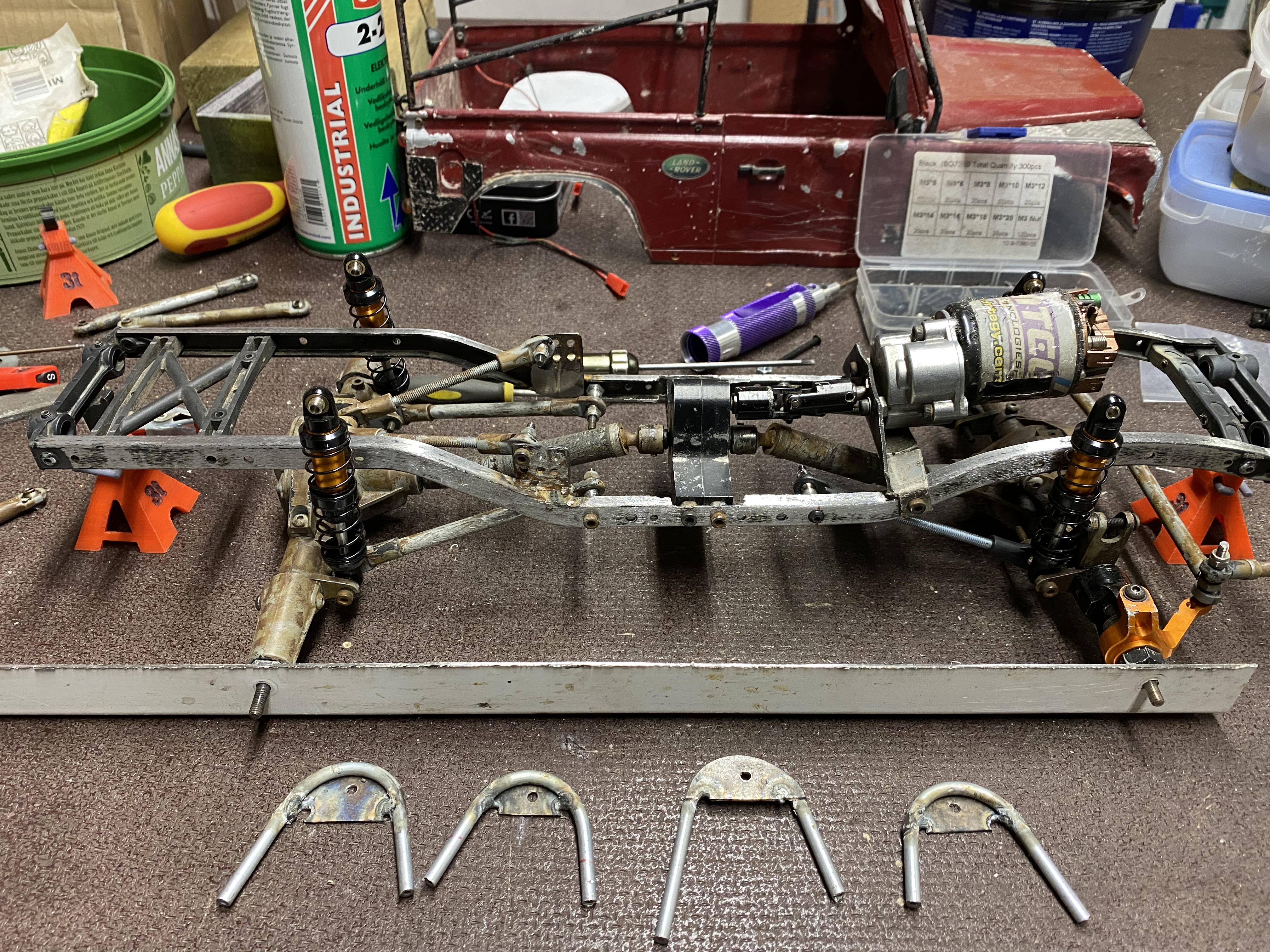

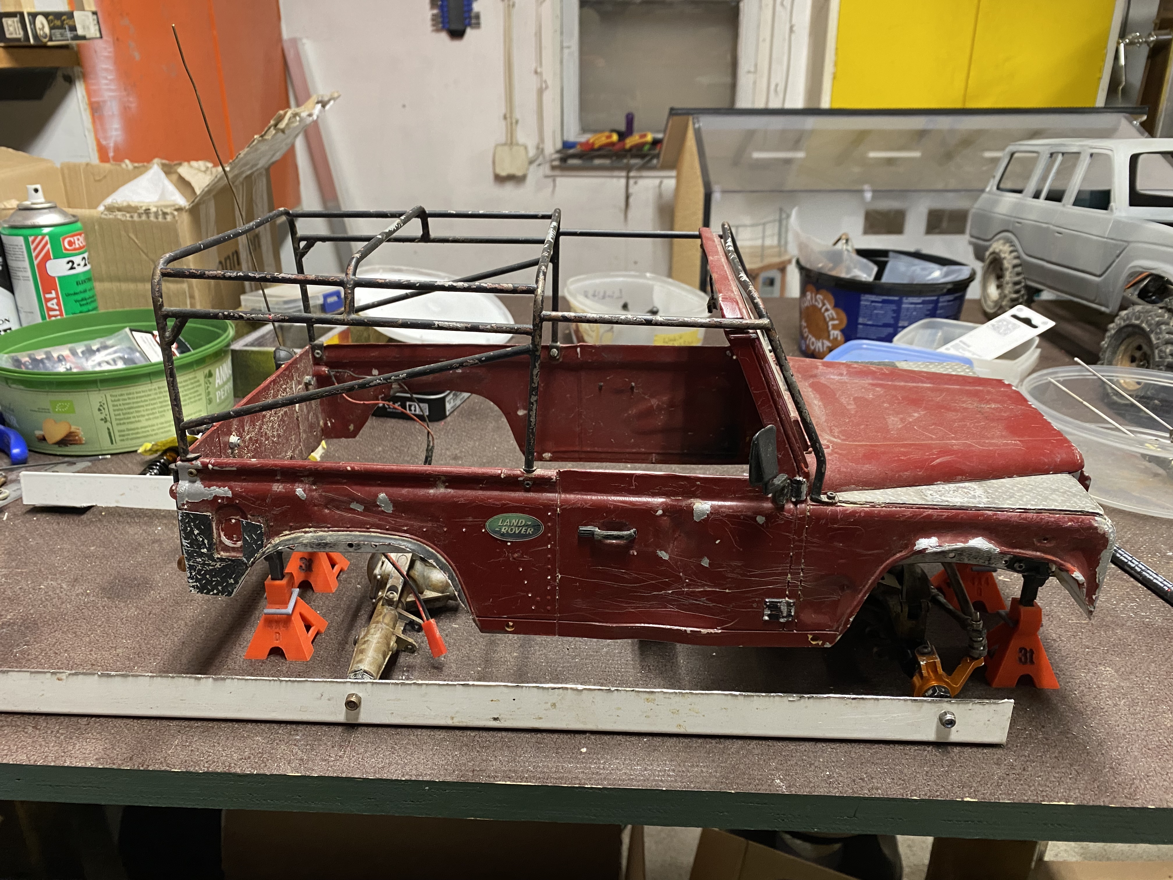

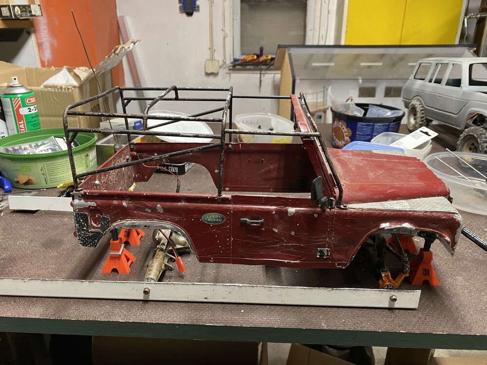

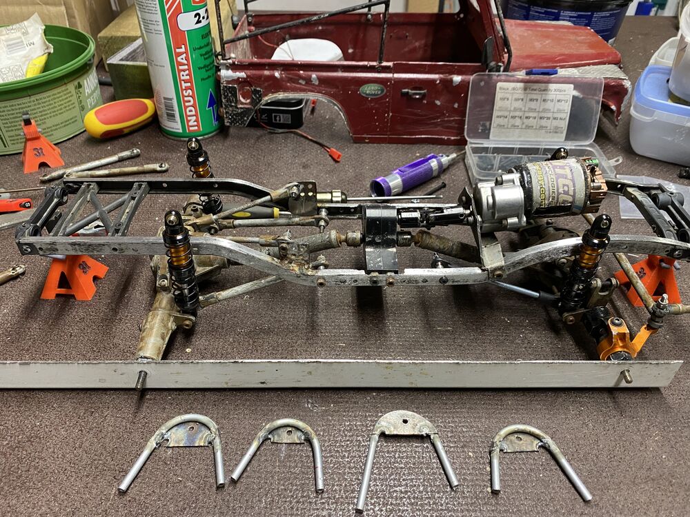

Nyt alkoi taas nytkähtelemään projekti. Runko lunastettiin perskasta, koska siinä metallinen scx10. Siihen on sitten helppo surrailla osia kiinni.
Jakovaihteisto keskelle, ja akseliväli kuntoon. Custom-rakentelussa on hyvä olla tälläinen wb/av-”jigipukki”. Wb-av tulee olemaan 275mm
Kun ei ole axialin tai minkään muunkaan merkin pohjalevyä, niin linkkien tekeminen ja niiden geometria vähän työläämpää. Lyhyet joustot on aina pop minun tallissa, Injoran 60mm (EDIT 70mm) iskarit hoitaa joustoja. Ne vaikuttaa ihan ok:lta, paremmat kuin axialin vanhat muovipamput 😁
Iskarin kiinnikkeet 4mm putkesta, jossa pelti mihin tulee kiinnitys. Sitten onkin kriittisin juttu eli niiden korkeus. Ajetaanko sillä jouset pohjassa vai yritetäänkö saada sisäänjoustoja.
Ennen iskarien kiinnikkeiden asennusta, panhardin asennus. Sitten selviää kuinka lähelle etuakselin saa runkoon nähden.
