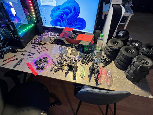

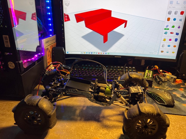

Sporan ylösnousemuksen kunniaksi myös topikkia eteenpäin!

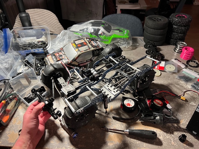

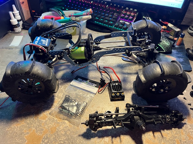

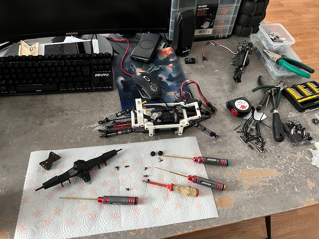

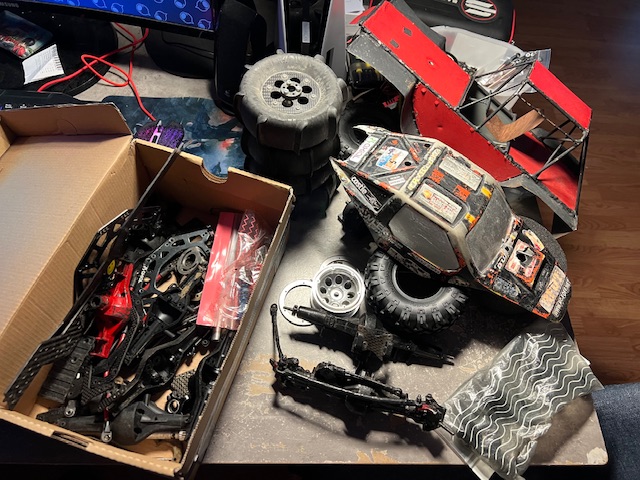

Nostalgista purkaa vanhaa ax10 kiesiä osiksi!
Tästä hyödynnetään lähinnä akselinkuoret sekä kardaanit.

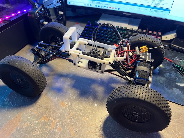

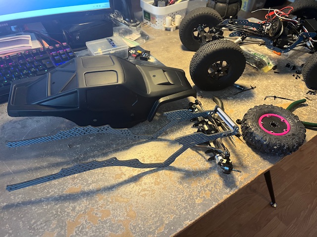

Hommat etenee. Muutama osa vielä puuttuu SuDu rungosta,
joita pitää kysellä ja tehdä / soveltaa.

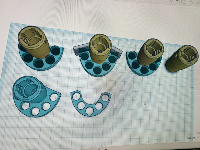

SuDuun sopiva protopohja, jonka saan tulostettua tutulta.
Pääsee sitten sovittamaan lootaa ja muita osia. Ajatus kuiten tehdä pahvista ensvers, jotta pääsee kasaamaan.

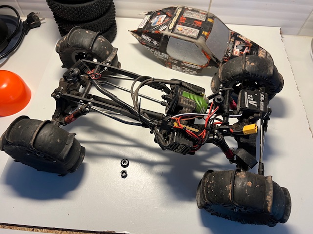

Vanhat Hadesbearin osat 😍
Sekä Skinny Roverit!
Jatkampa taas ko on vähän kasatumpana.

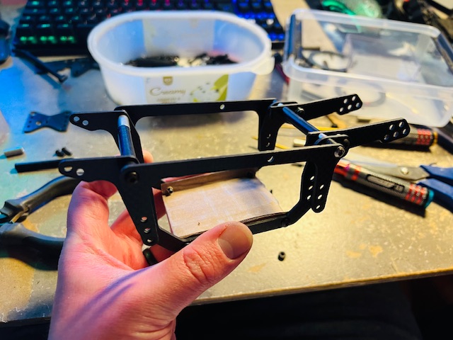

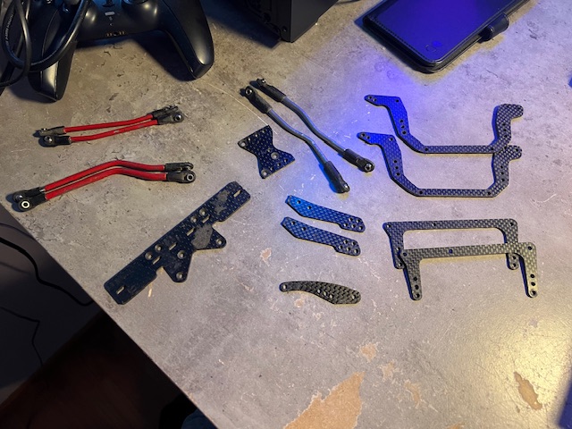

Kiitos Lappeenrannan Jeren, nyt sain tämänkin projektin eteenpäin. Jere siis jyrsi hiilarista sopivat kääntöpalat tähän entisöitävään projektiin.

Noni noni, toivottavasti kestävät, nykypäivän kevyissä autoissa kyllä luulis toimivan. Toki nykyään radat on kyllä kovia ja autoja ajetaan säälimättä, silloin välillä aina jotain hajoaa.😁👍

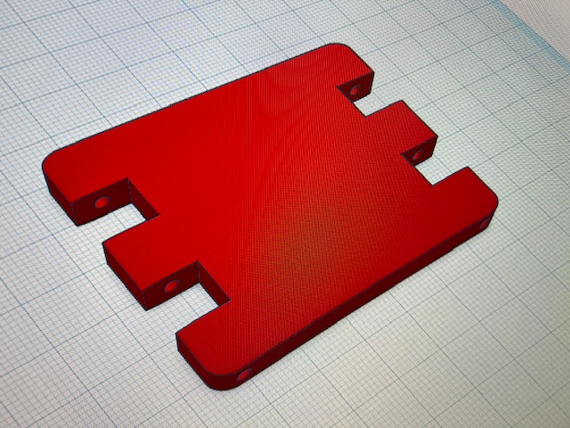

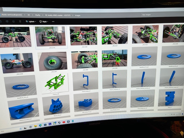

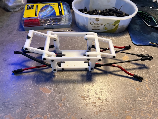

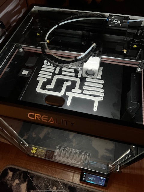

Hiilikuituinen Sudu-runko alkoi kasaantumaan. Harmikseni oikeaa pohjalevyä tähän ei ollut, joten tilautin sinnepäin sopivan 3D tulostettuna aikeena siitä modailla.

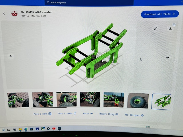

Tuli kuitenkin eksyttyä thingverseen ja bongattua sieltä tämä kyseinen runko, joka idealtaan on hyvin lähellä hiilarillista sudua.
Siitä se ajatus sitten lähti..
Crealityn K1 Max pääsi tositoimiin ja alettiin runkoa printtaamaan.
Sittemmin on jo asennettu ja modailtukin sekä tulostettu toinen samanmoinen, joista ajatus tehdä eri akseleille jotakin.

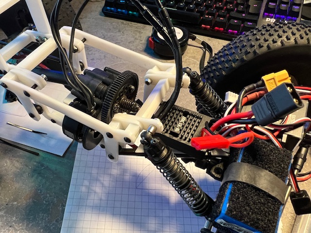

Iltoja! Tässä on tovi suunniteltu ja hierottu ja kokeiltu miten dluxin portaalilodju ei sovi axun suorille akseleille (ei vaan välitys riitä), sitten vielä ”one more time” attack cheater rungolle tulostettuun pohjalevyyn reiät axial ax10 lodjul ja etuylälinkkien kikkailua..
Jatkettiin huollolla, piti perään iskeä vielä uudet rasvat ja nyt liukuu kun kyl te tiiätte. Tässä kohtaa vielä 3D runko, mut se asia muuttui sitten suuremman palon ja intohimon edessä.
Hadesbear on pyhä. Akselit ja laatikko ovat sielunvoima ja kehityskaaren edetessä runko on aina ollut se, jota voidaan uudistaa. On silti oltava perusta, joka ei muutu, muuten auto ei voi jatkaa samalla nimellä. Cheater runko ja axial ax10 lottaa kii.

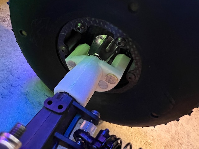

Kokeilin dlux portal lootaa, siro ja sisukas, mutta välitystä ei saa toimimaan suorien akselien kanssa, siksi axial valikoitui.
Hieman alkaa olla taas vanhaa juttua!

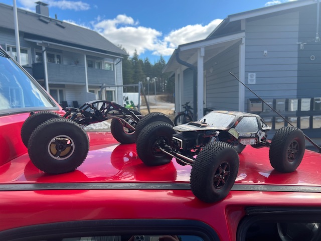

Cheater runko on mallilltaan varsin erilainen ja omalla tavallaan potentiaalinen. Maavaraa on myös hyvin sporailuun.

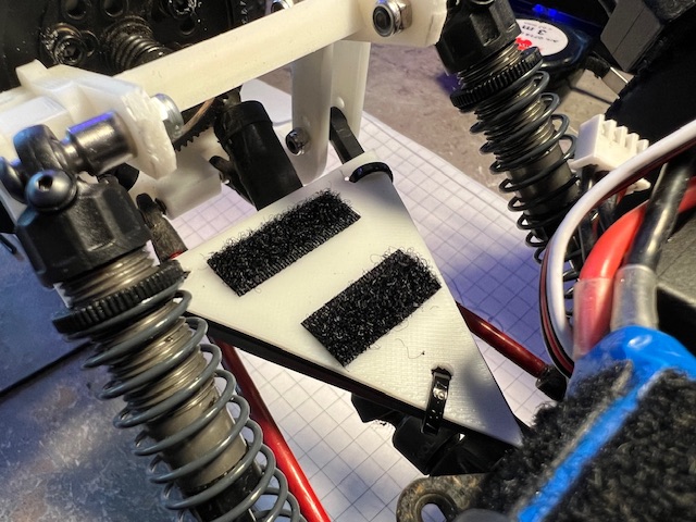

Taka-ylälinkeille pitää tehdä vielä uus palikka, jotta saa kellottaa taka-aksulaa hieman paremmaksi.
Näin se löysi formula offroad sähköt paikkansa, tässä ekaa sovitetta. Lopulta nopsu meni pystypäin ja johdot nätisti lodjun perrään kaartaen.

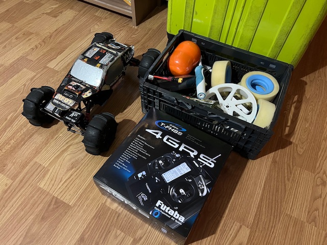

Kaikki pakattu ja huomenna leviltä kolariin skabailemaan The Winter Foffiin!

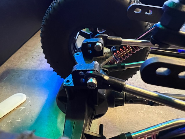

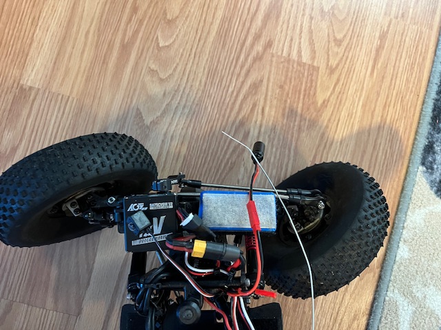

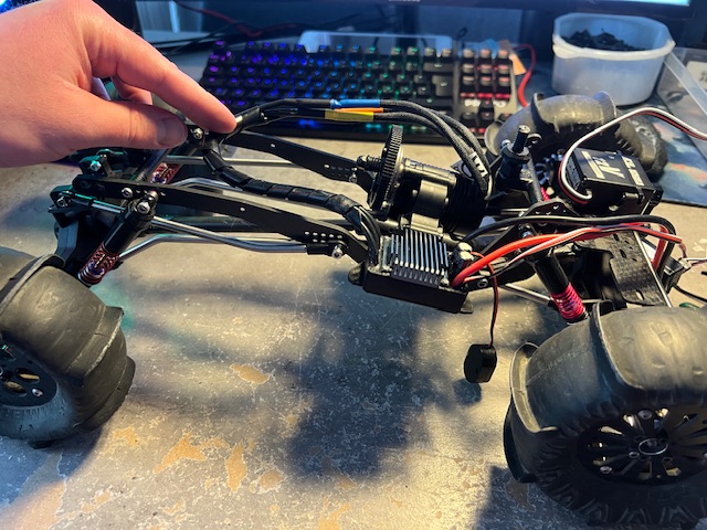

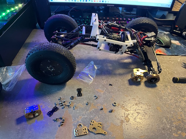

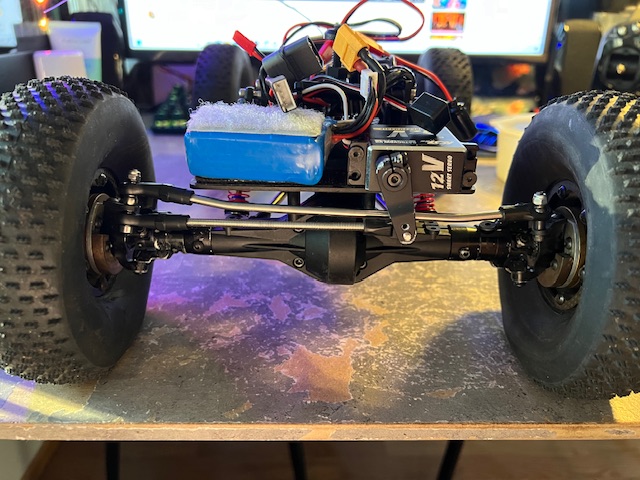

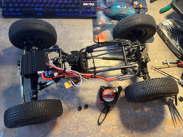

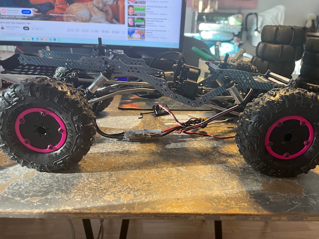

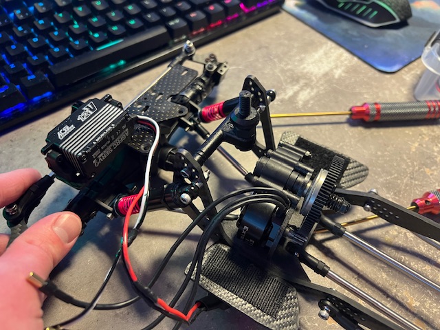

Sähköt jollain tapaa vaihdettu, mutta edessä oli useampi ongelma…

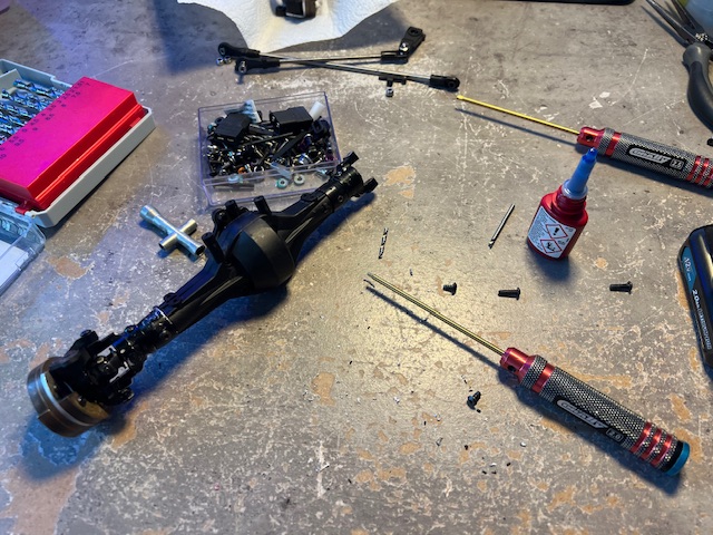

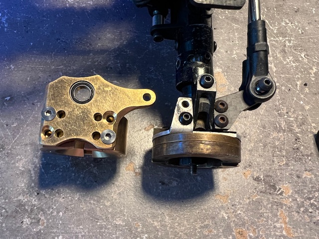

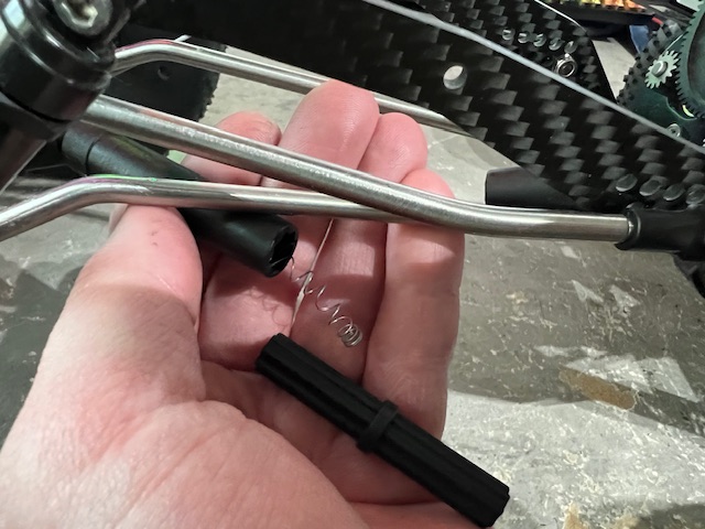

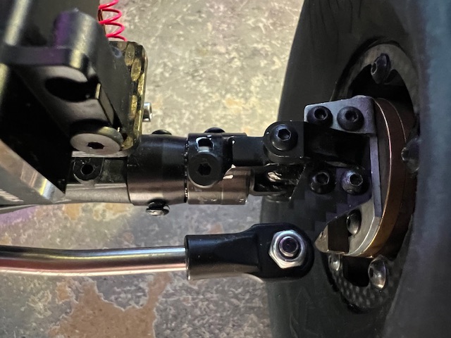

Vasemman puolen caster keturallaan, pyörä kääntää alle. Akselit ja sisällä olevat beef tubet ovat ajalta ennen.. kolme ruuvia ei enää pidä beef tubea paikallaan, joten pakko tehdä uusia reikiä.. heti alkuun katkesi laadukkaampi terä ja sitten pakista vain jokin, jolla saisi homman kasaan.
Lopulta useamman hetken jälkeen ja ruuvilukitteen kera sain beef tuben pysymään paikallaan ja samalla casterin tasoihin oikean puolen kanssa.
Kääntö on edelleen vasemmalle huono, enkä ole siihen löytänyt ratkaisua. Voisi kokeilla vielä lyhyemmällä kääntölinkillä, jos siitä mitään hyötyä on. Oikealle kääntyy hyvin, vasen ontuu.

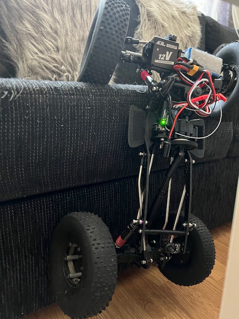

Ensitestiä sohvalle ja auto toimii, eikä beef tube enää jousta sitä 40mm pyörien, mitä aiemmin, se sentään hyvä. Tästä päädyin vielä poistamaan nuo sivulevyt rungosta.
Kääntö on nyt tosiaan tämä, enempää ei irtoa, pitää selvitellä miksei ja millä voisi parantaa / syökö caster maksimeja?
Todella pitkälle takajordaanille piti iskeä tuki eli putkilo toisen naaraan sisään, välipala ja kynäjousi toisen naaraan sisään, näin jännitys pysyy kolmen kimbassa ja keskijönssi on kokoajan kovana keskellä =D

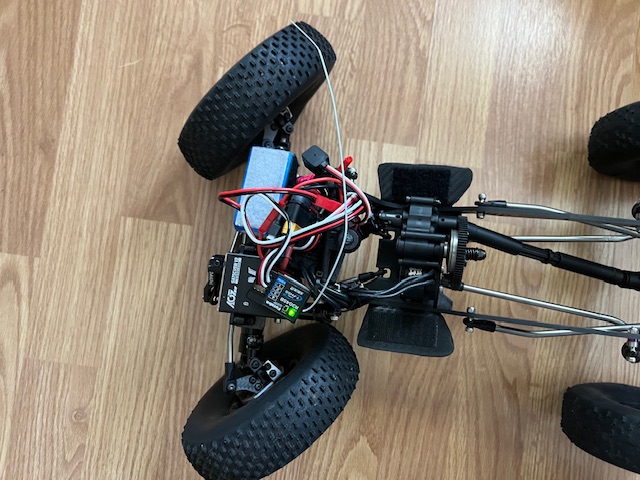

Re: Hadesbear (Foff & Crawl, FOREVER)

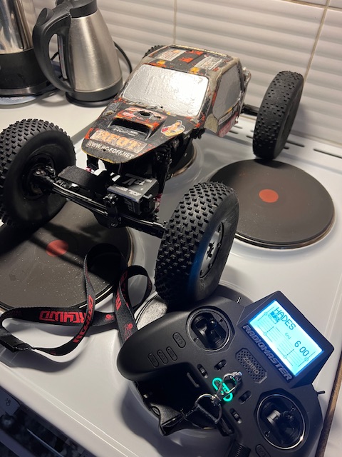

Auto niputettu eilen ja koeajettu sohvalla. Mitään tietoa ei ole, miten kalliolla pelaa, pieni pelko jousituksen kankeudesta, joka taas foffissa toimii todella hienosti.
Radiona tässä tämän kauden tavoitteeni eli oppia ajamaan radiomaster zorro tikkuradiolla. Tämähän helppo luokka, kun vain kääntö ja kaasu, ultimaattinen tavoite on syyskuun italian em-kisoissa ajaa kaikkia luokkia proota ja superia samalla radiolla 😎
Huomiseen kisaan rennoin mielin, mennään taas muistelemaan miten sporaa ajetaan ja Hadesia. Viimeisin kisa heinäkuu 2018.
Sunnuntaiksi vaihdan taas sähköt vanhaan tuttuun intohimoon hotellihuoneessa kun vuorossa foffin SM-kisat Haukiputaalla!

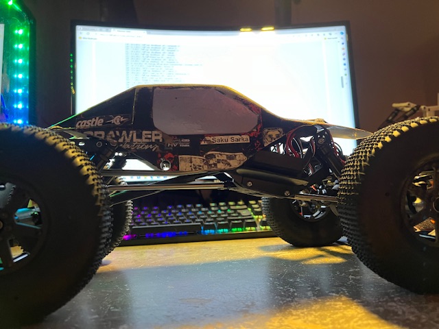

Ennen kisaa testasin cheater runkoa ja siinä olleita iskareita. Tuntui älyttömän jäykältä, joten eikun vaihtamaan just ennen kisas iskarit joihinkin 95mm pitkiin axial traxuihin.
Lähdin kisaan radiomaster zorrolla, mutta jo ensimmäisen radan aikana selvisi, ettei futaban tuettu vastari toimi kuten pitää.
Toiseen suuntaan kääntää normaalisti, toiseen vikuroiden ja saattaa yhtäkkiä kääntää maksimit. Rata päättyi jonnekin 7-8 portin tietämille, kun ei ratsumahkua ja auto ei kestänyt historian paskimmalla jousituksella edes kääntää porttivälille 🤣

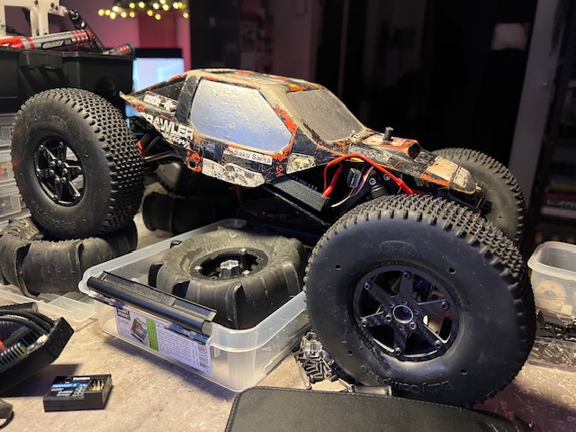

La iltana sainkin auton niputettua foffiin valmiiksi!

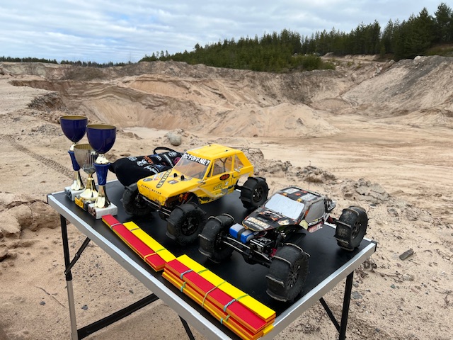

Sunnuntaina olikin edessä piiitkästä aikaa taas hiekalla foffailua ja tämä olikin tämän auton 257:s kisa 😳
Saatiin vieläpä varsin kattava osallistujalista skabaan ❤️
Hieman tosiottoja kisatilanteissa by Tuomas Visuri.
Komea 2-sija, viimeisin hiekkafoffailu tällä autolla ajettu 27.5.2017 eli liki 7 vuotta sitten! Samalla koko auton uran 99:s 2-sija 😂

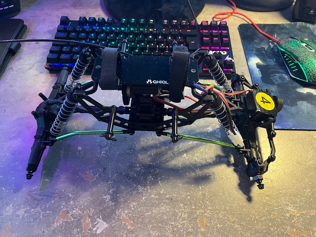

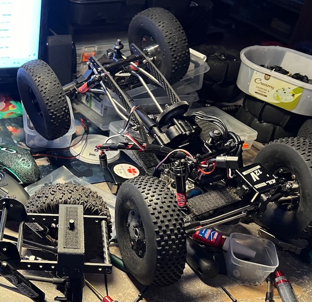

Sitten oli aika taas sovittaa kopio sudua sporalle.
Komiaste meni axiaalin iänvanha lodju ja cui wein pikkumosa. Heti alkokin rungon päivittelyideat tulee mieleen mut tällä nyt mennään ensalkuun ja kehitellään PM-kisoihin lisää.
Tekasin 3-linkkitelineen rintillä, niin saapi nopan siihen.

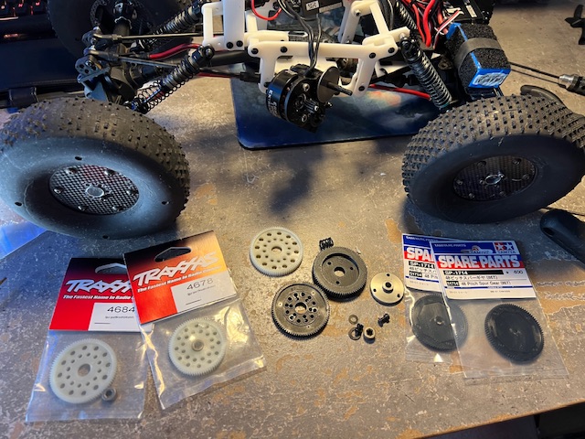

Axiaalin spurri alkaa olee hieman kulunut, mutta selvisi, että traxxasin sopivat samalle jaolle eli matka jatkuu, vaikka kuluis.
Iin kisoista kavensin myös autoa, keula 265 ja perä 246mm, joskin keulasta piti ottaa vannepainot pois, muuta blänbii on, jos keula nypyttää, testataan pe aamuna, kun jo 6.00 stadis, niin kerkee kokeilla.
Nyt tulostin laulaa varaosia ja muutama osa pitäs vielä kiinnittää, niin päivitellään ne tiedot tänne hu tai to junasta.

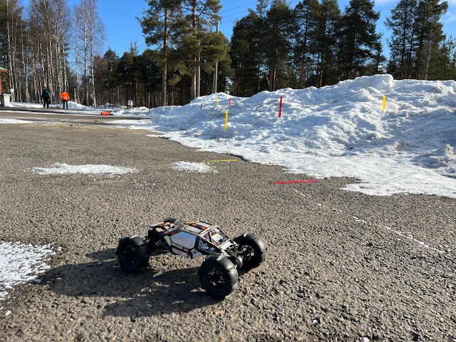

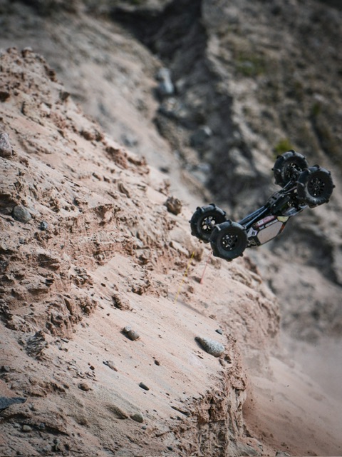

Huhtikuussa The Winter Foff koitti ja pääsimme nauttimaan keväisestä kolarin ilmasta. Lunta ei mahdottomasti enää ollut / se oli jo pakkautunut reilusti, mutta radat saatiin silti kivasti tehtyä.
8-radan kilpailu, josta yksi oli nopeusjakso oli alussa useamman kovaa kilpailua ja lopussa kahden tiukka huipentuma.
Alkuunsa radat ajettiin liki kivikovassa lumessa ja ratoja pystyi ajamaan aivan hiipimällä. Lopulta muutamalla viimeisellä radalla alkoi aurinko pehmittämään pintaa.
Rata 5 ja rata 6 sujuivat todella hyvin ja niissä ne merkittävät erot lopulta tehtiin. V Productions omateko renkaat ovat myös älyttömän kovat, niillä on niitetty mainetta useita vuosia, eikä tämä jäänyt välistä.
Pistein 2560 voitto plakkariin ja historiallisen pitkä voitoton kausi viimein päätökseen! Toisena ZT 2460p ja kolmas JP pistein 2170. Viimeksi hadesilla voitto 5.10.2013!

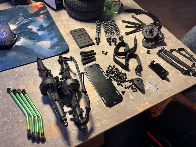

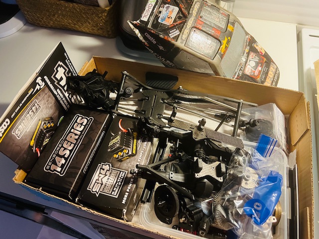

Kisaan valmistauduttiin rakentamalla perskaa tyhjästä.
Runkona nordic crawl perska, megaliitos renkaat ja kori axiaalin lengendaarinen ebaysta. Kori tuli maalattua fiestan peräkontissa, kun meillä kotona ei sisällä saa maalata 🤣
Akseleiksi asettui axiaalin ax10 metallisena, jotka olivat foffarin alla. Painon ja kapeuden tuoma etu oli tässä ideana. Runko asettui kohtuudella, toki vaati hienosäätöä vielä tuon korin kanssa.
Spora taas asettui leveemmillä akseleillaan sporarungolle.
Tämä kohtuu suoraviivainen ja toimiva, jousilla lähinnä säätää herkkyyksiä. Keula olisko 260 ja perä jopa 240-245.

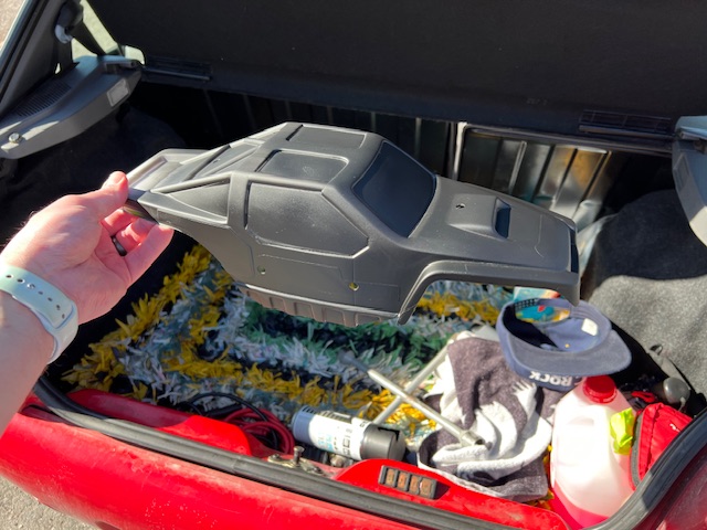

Autot tulivat valmiiksi ja oli aika siirtyä iihin sporakisaan.
