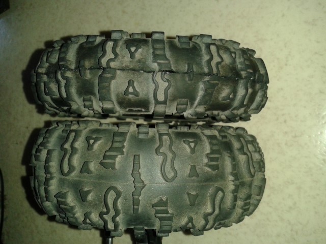

Hiukan kokeilin renkaiden kavennusta. Koeajot on tosin vielä suorittamatta.
Hiukan jäin miettimään että olisko pitänyt vielä kaventaa hieman lisää. Kuvassa vertailu Kabosseihin vai miten se Hades ne nimesi.
Niin ja tuo on eturengas takarenkaista on napsittu vielä nuo sivunappulatkin pois.
Tänään toi julmetun kokoinen rekka-auto lavetilla jotain kivaa pientä :)
Täytyypi alkaa piirtämään uutta pohjalevyä että saa sopimaan autoon.
[/quote]
Oletko jo testaillut toimivuutta?
Kokeilin tallista löytyneellä rikkinäisellä Roverilla sitä mitä itse jäit miettimään. Kavensin alkuperäistä renkaan kuviota mukaillen. Noin 2cm lähti keskeltä pois.
Korkeutta ei skinnyjen tapaan, mutta samaan kapeuteen pääsee. Renkaan profiili tietysti muuttuu, mutta vain testit osoittavat sen, onko sillä käytännössä merkitystä. Suorituskyky selviää sitten joskus, jos jaksan kavennella yhden kierroksen.
Ilo huomata, että halvalla, helposti ja nopeasti pääsee kapeisiin renkaisiin. Mutta edelleenkään ei mitään merkitystä, jos suorituskyky ei vastaa toivottua.
Mielenkiinnolla odotellen sinun testejäsi ja tuloksia ;) .
[/quote]

Kokeilin tallista löytyneellä rikkinäisellä Roverilla sitä mitä itse jäit miettimään. Kavensin alkuperäistä renkaan kuviota mukaillen. Noin 2cm lähti keskeltä pois.[/quote]
;D ;D
[quote="SlidSlide"]Korkeutta ei skinnyjen tapaan[/quote]
Skinny Roverithan on normaaleja Rovereita hiukan matalammat. Aika lailla Boss Clawsien korkuiset. Mielestäni ihan hyvä korkeus itsessään.

Skinny-roverissa "se" piilee pehmeämmässä seoksessa JA pienemmässä nappulassa. Tuollainen iso, koko renkaan levyinen nappula hyppää ja pito jopa huononee. Keveys- ja kääntyvyyshyöty noillakin toki saavutetaan 8)

Aivan.. se ohkasuus eh tekee sen, että rengas näyttää korkeammalta.
Re: Macmanin spora
Omissa renkaissa tuota kuviota ja renkaan pintaa on hieman yritetty pehmentää ja pienentää leikkaamalla rengasta.
Koetin vähentää kuvion massiivisuutta kääntämällä hieman puoliskoja ettei isot kuviot ole vierekkäin.

Lähinnä rengasta kaventamalla ajattelin renkaan pintapaineen lisäämistä ja toki kääntyvyys juttuja.
Koeajot on vielä suorittamatta kun vanteet on vielä vaiheessa ja on ollut rata-auto kiireitä.

Epsanjassa oli yhdet kavennetut roverit, mutta ne teki just tota "hyppimistä", kun kuvio rajusti isompii -vs- skinny rover.
Ei kovinkaan hääppönen ollut, kun vertaa pienempään kuvioon, joka takuulla toimii ;)

Pinkki ex- Rover on mielestäni todella huono vaihtoehto. Kumiseos on kyllä pehmeä mutta jotenkin jauhoinen, ei lainkaan niin kuminen kuin normi roverit, lisäksi paivavat varmaan tuplat verrattuna normi roveriin.

Tänään ei keli oikein ollut suosiollinen koeajoille, mutta hiukan on yritetty jotain nyhrätä.
Kavennetut roverit on silvottu lopullisesti ja yritetään niistä jotain muuta. Kabosten jälkeen tuo ison kuvion hyppiminen
nyppi aivan liikaa.
