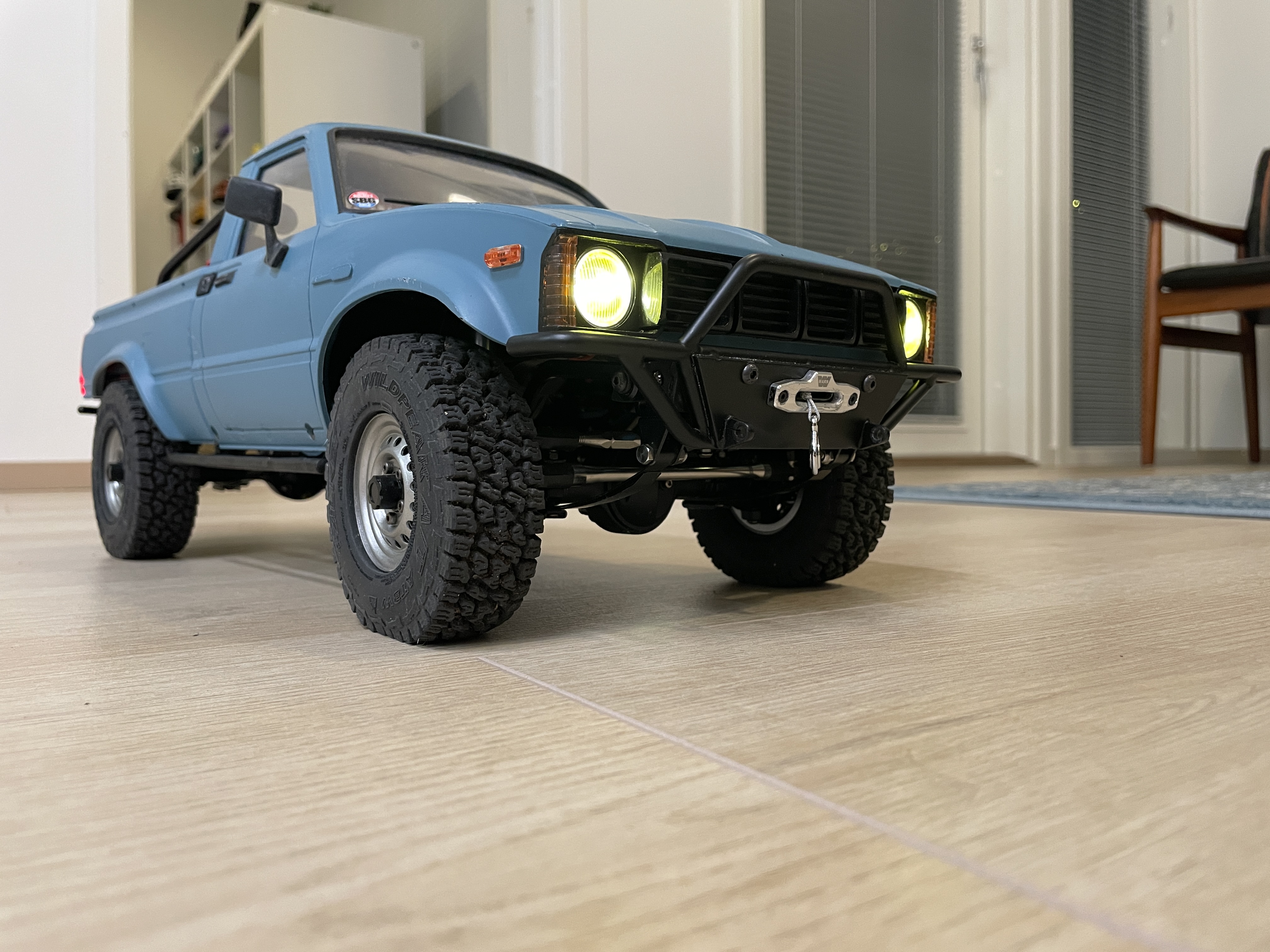

Etenee etenee.

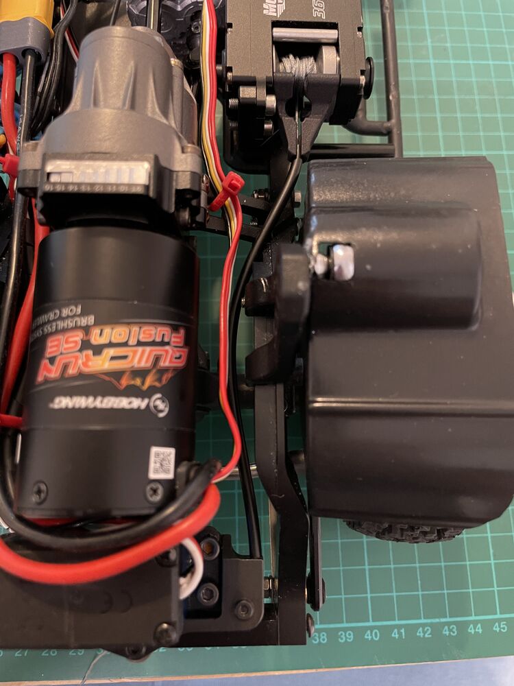

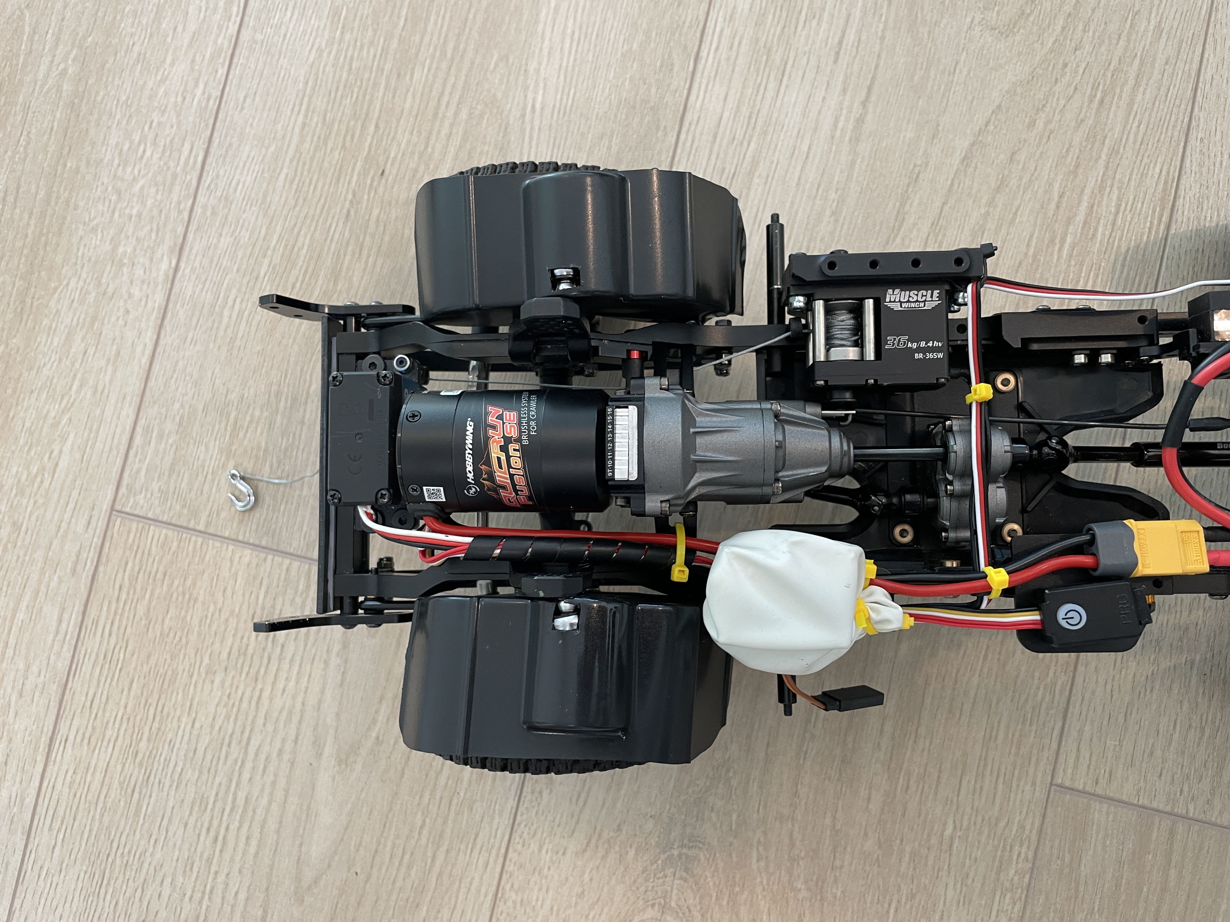

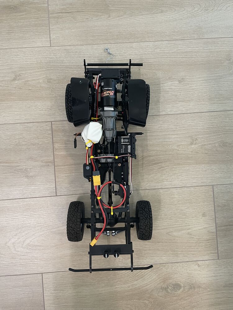

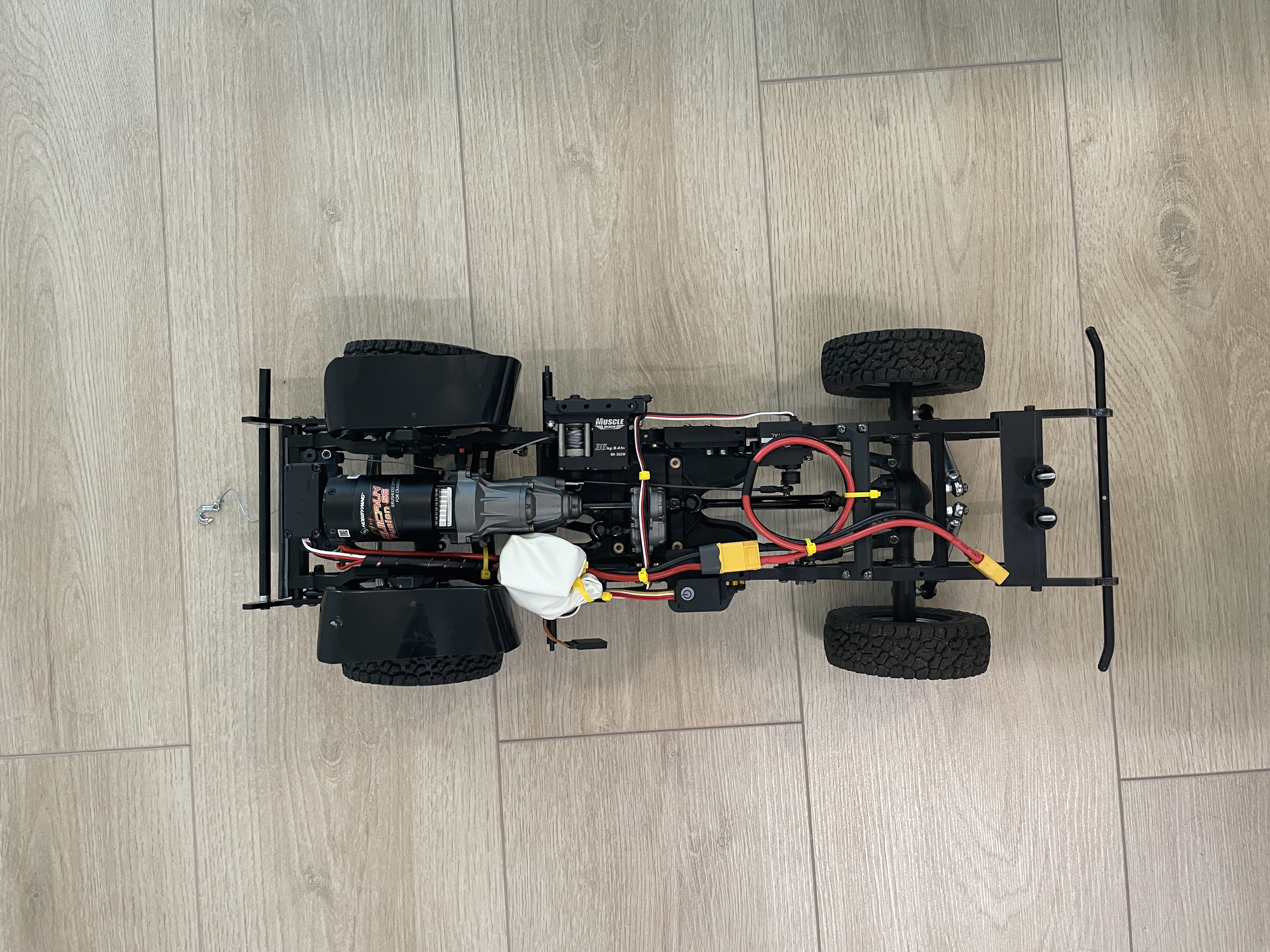

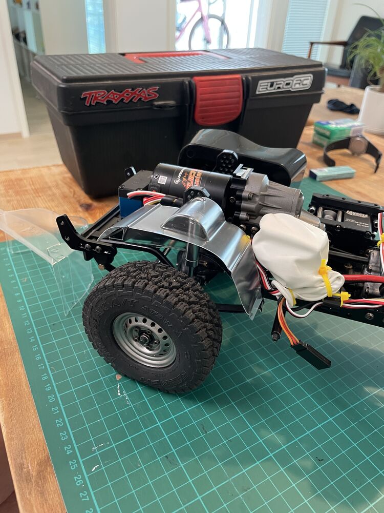

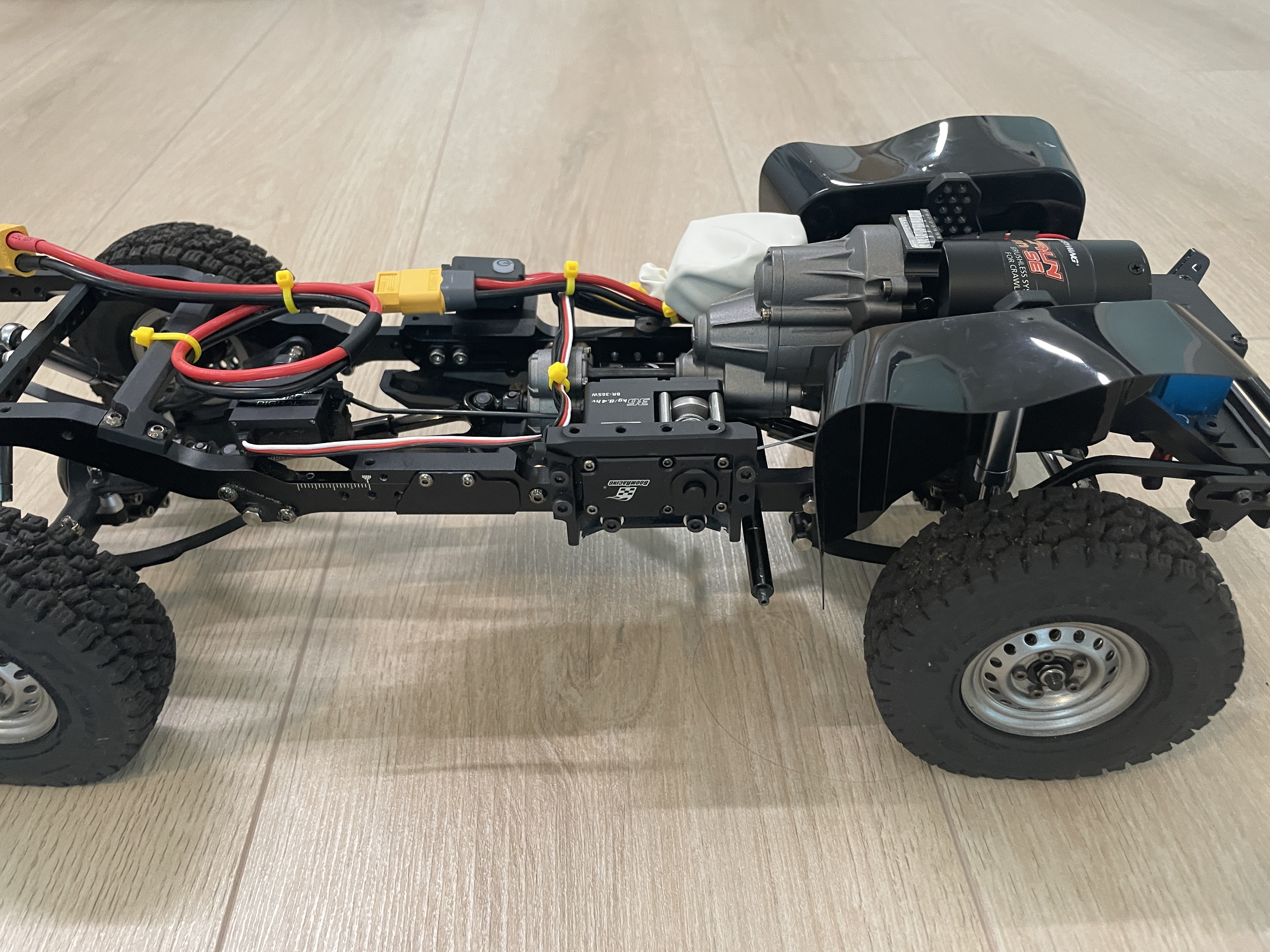

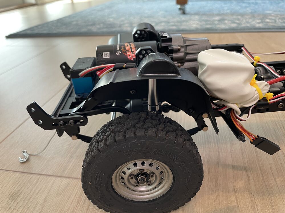

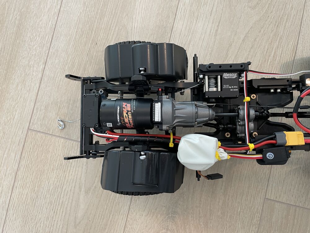

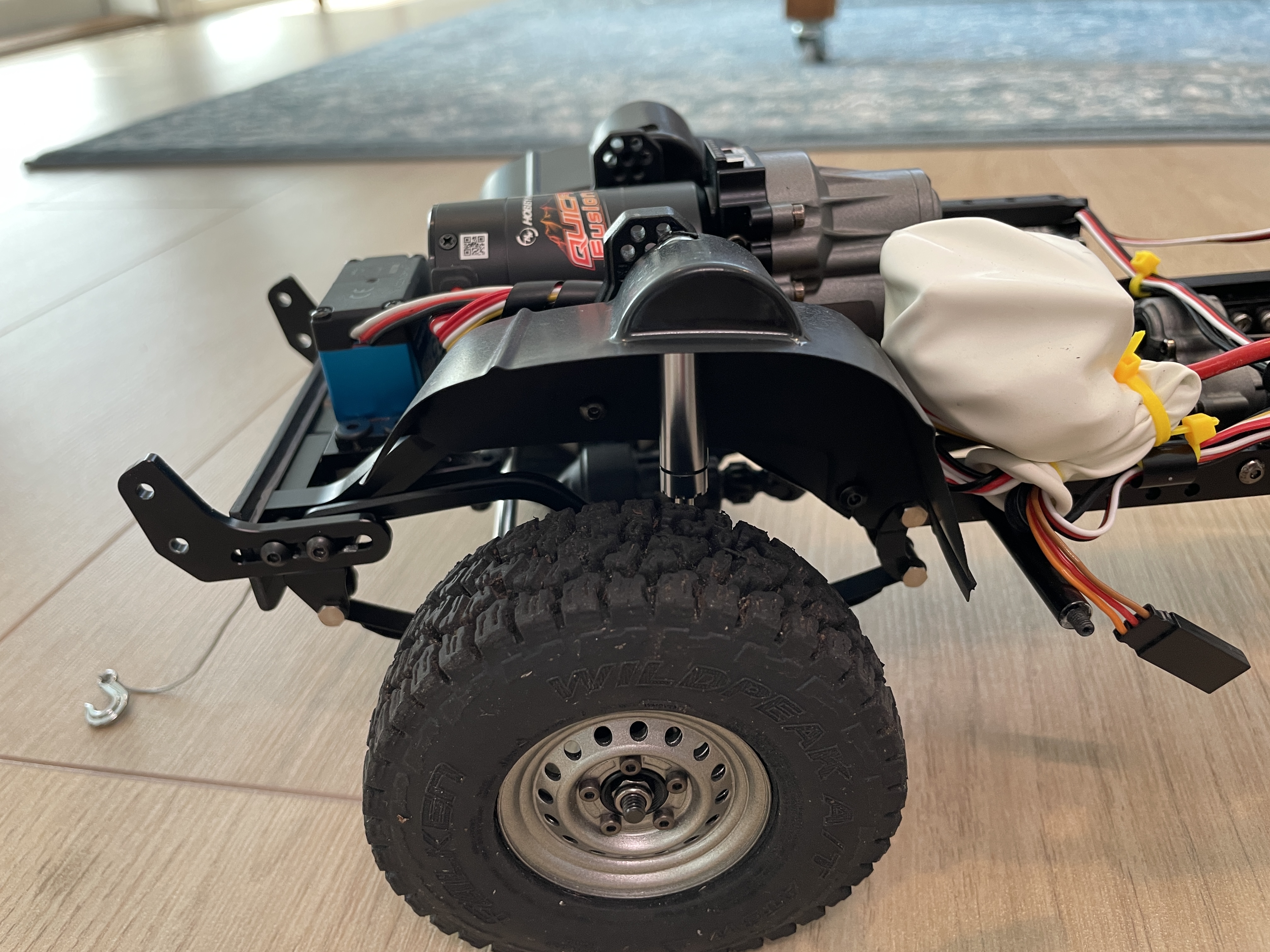

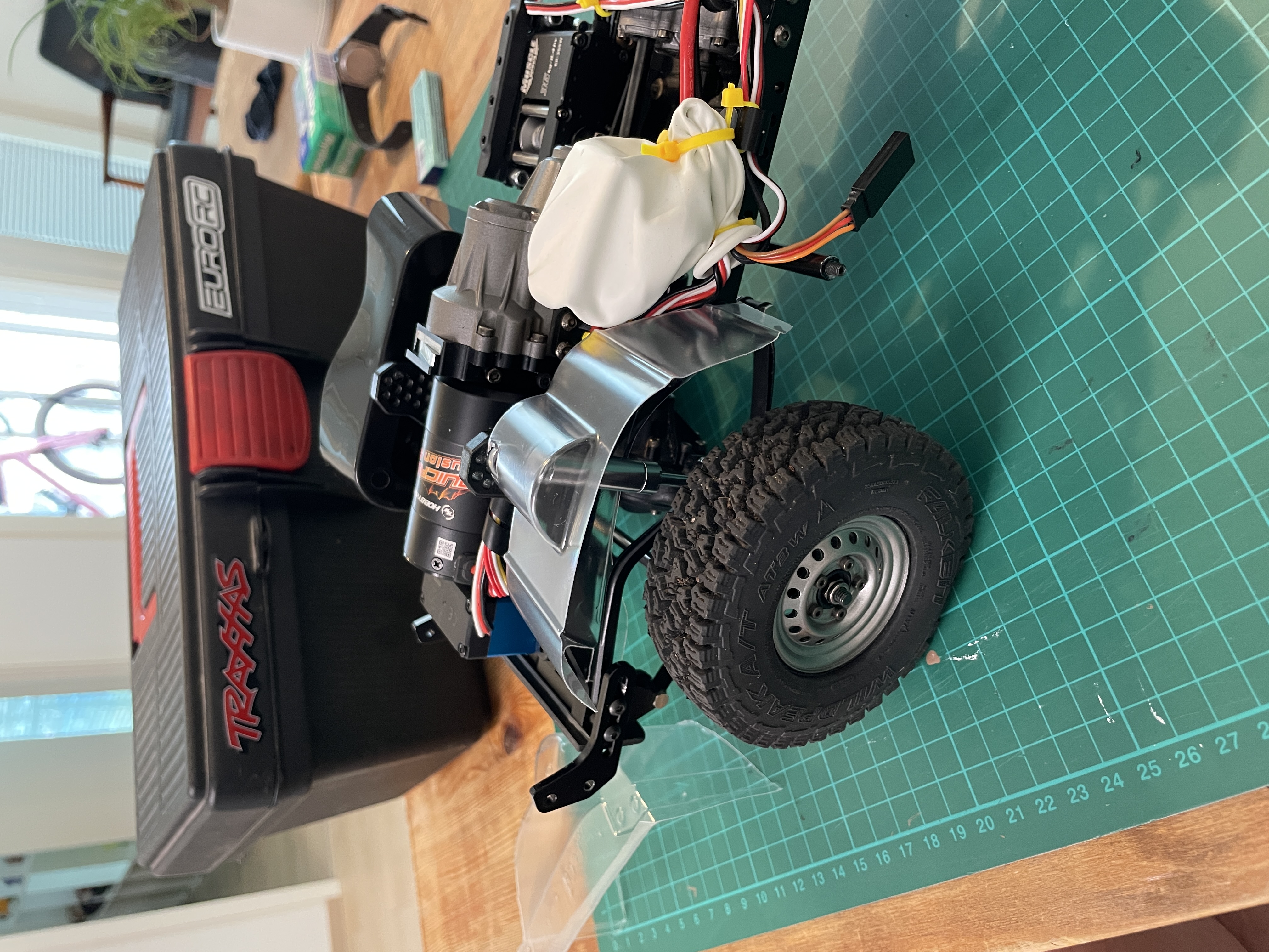

Vinssi asennettu, miljoonalaatikosta löytyi sopiva servoteline pätkittäväksi. Vinssinarun ohjaimiksi linkinpäät. Väliaikaiset sisälokarit thaikku-takeawayboksista kun sattui olemaan musta. Jossain vaiheessa tekaisen styreenistä.
Motti vaihtui kun pikkuisen ahisti vanhalla Fusionilla.
Etupuskuri menee vielä uusiks (kuvissa protoilua).

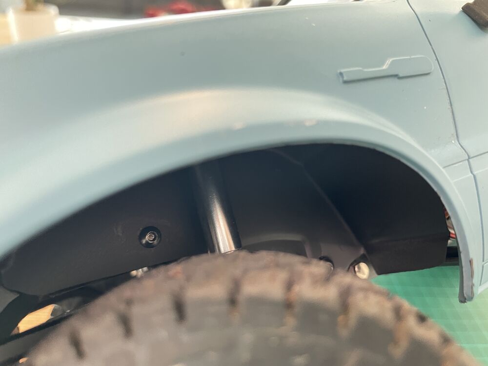

Löysin romulaarista avaamattoman sisälokaripaketin (RC4WD Gelande lantikkaan, ei mitään hajua miksi sellaiset oon hommannut). No vähän mallallua, leikkaamista ja väriä pintaan niin on vallan mainiot sisälokarit.

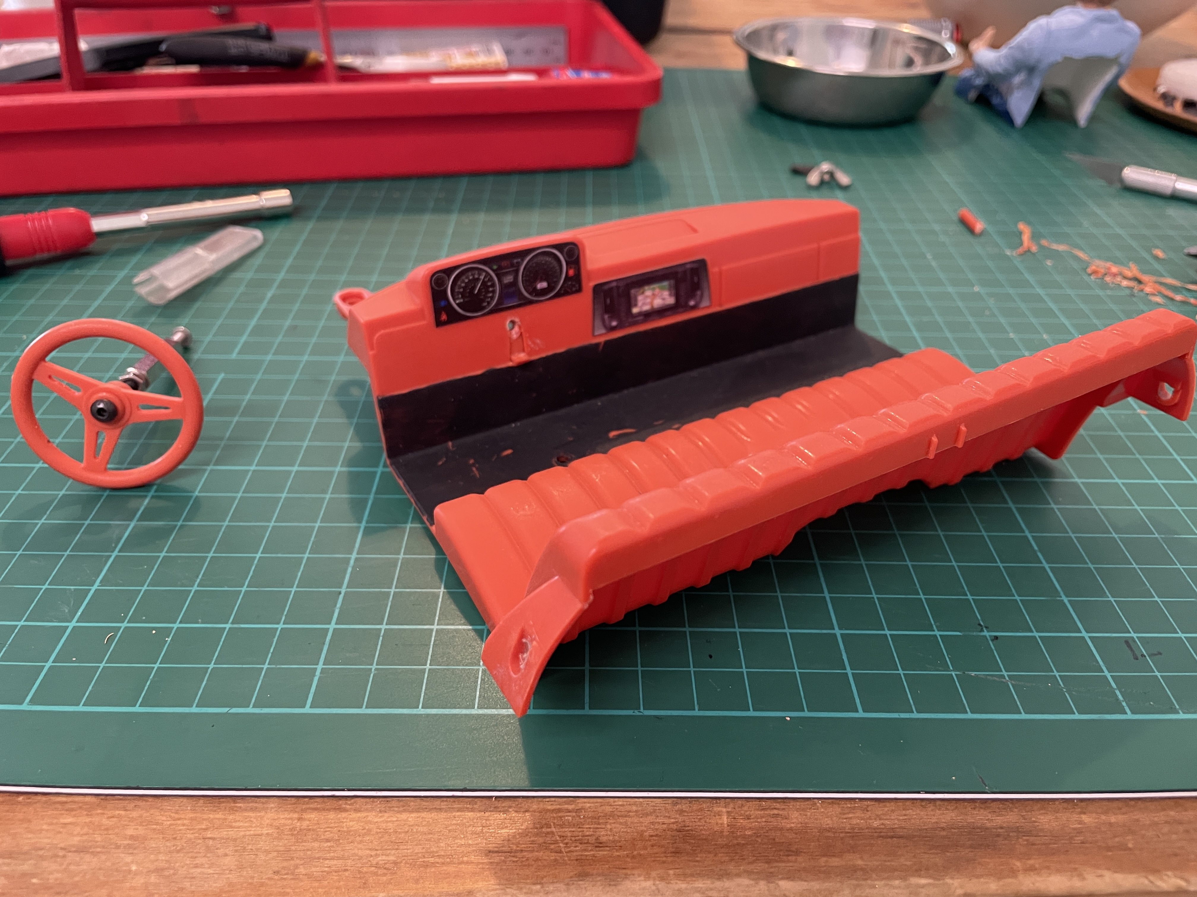

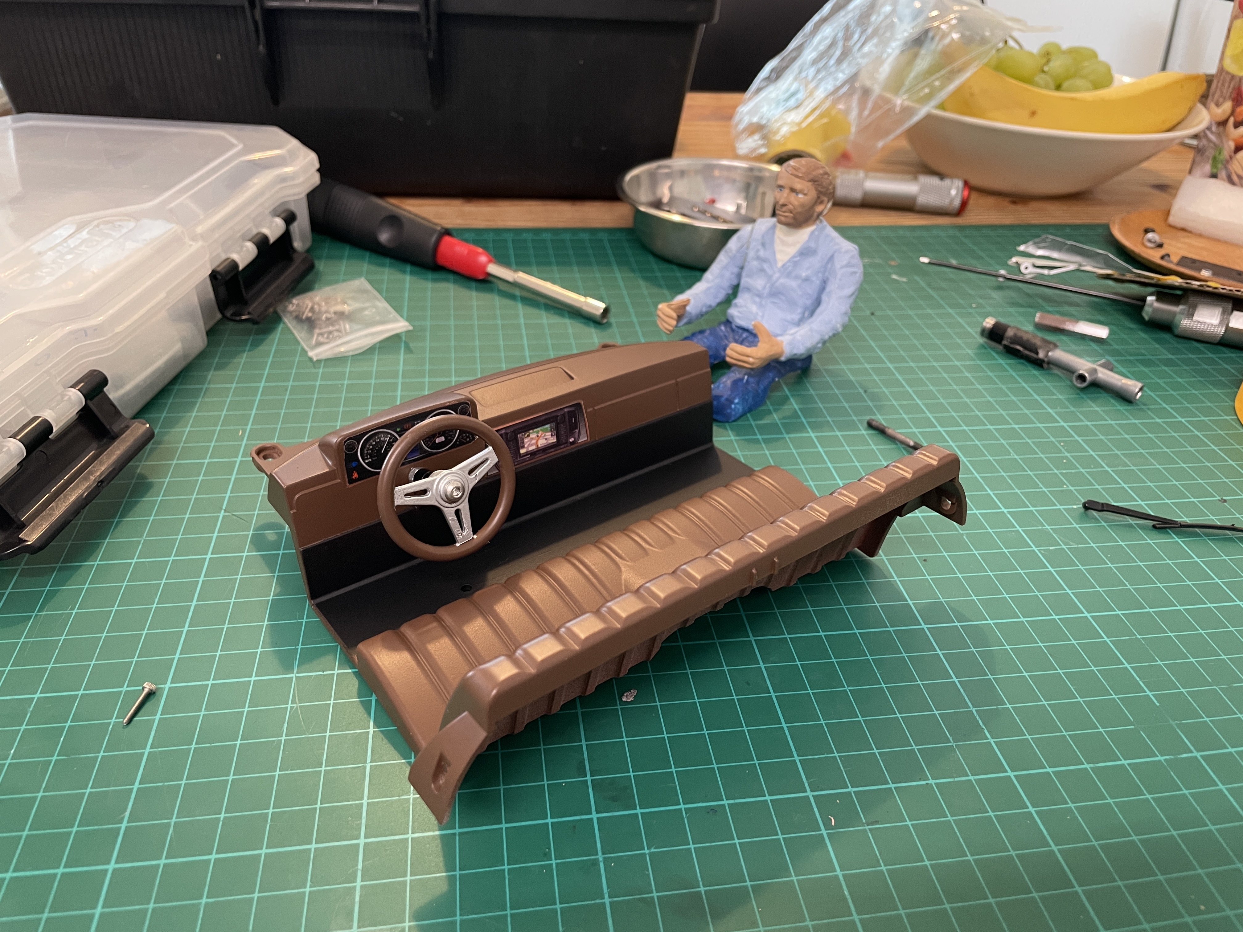

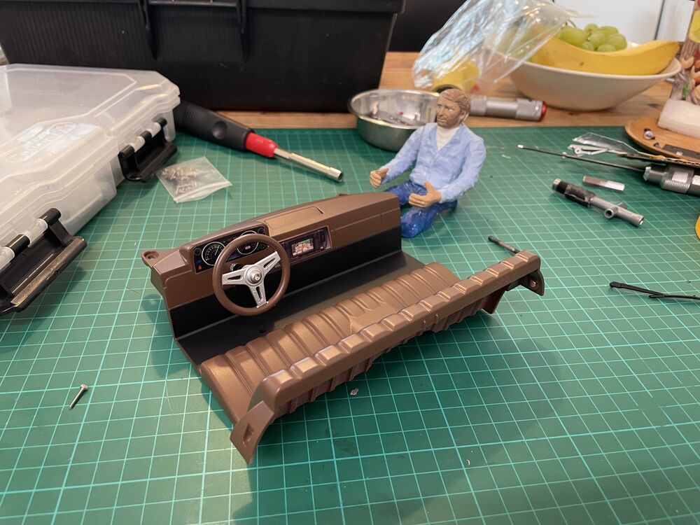

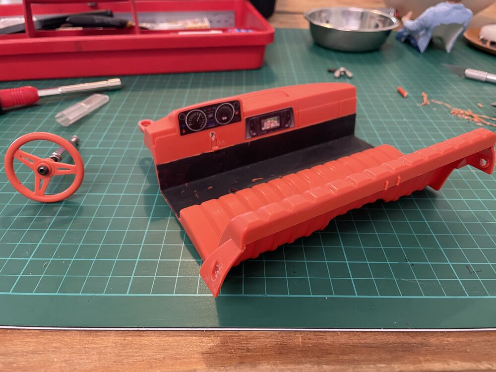

Tää ei ollut suunnitelmissa mutta nyt kävi näin. Lauantain kunniaksi sisusta uuteen kuosiin. Jostain syystä tää on aiemmin tuntunut liian isolta hommalta. Sanoisin että kannatti.
Pyyhkijätkin sain uusittua.

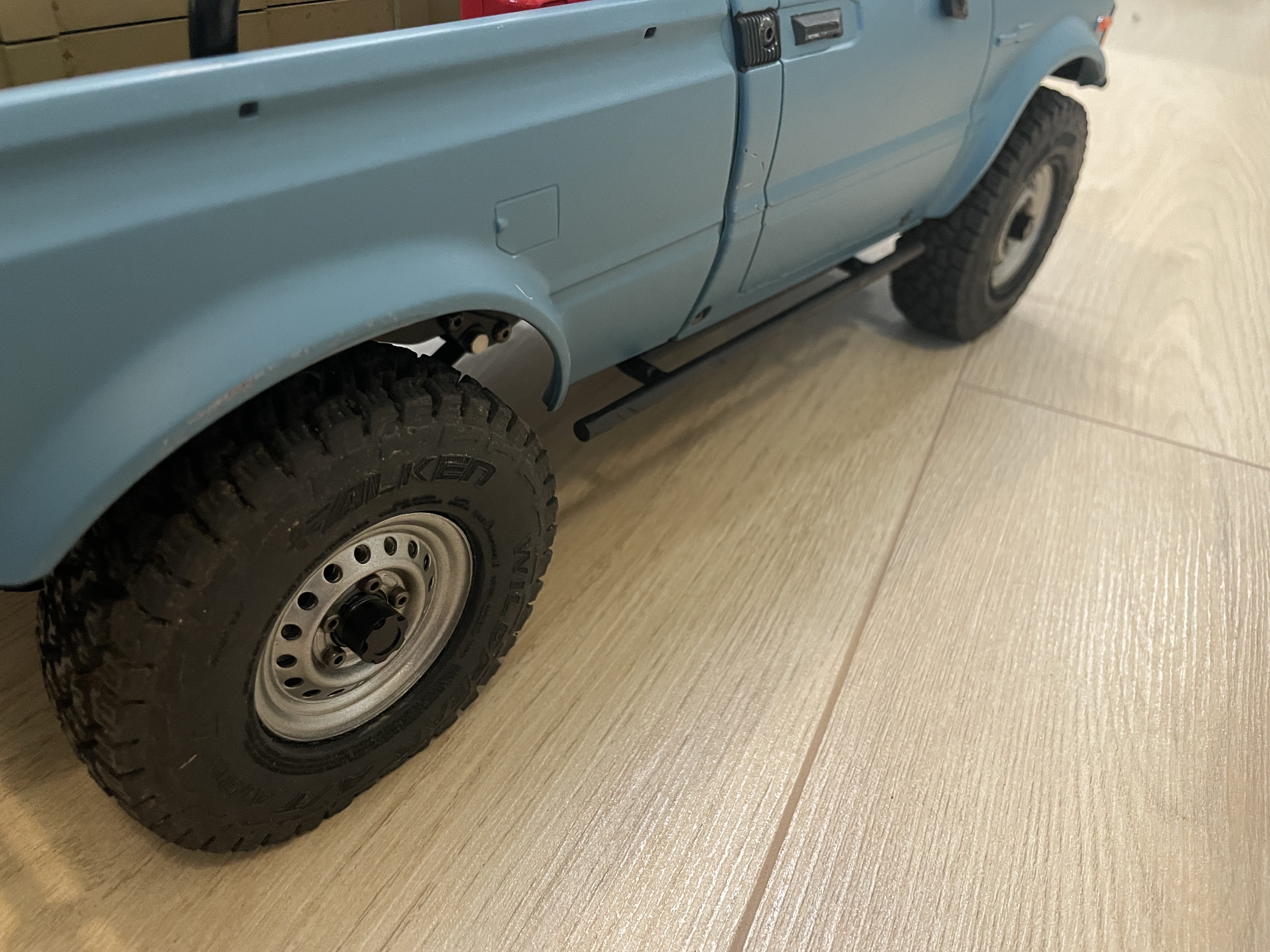

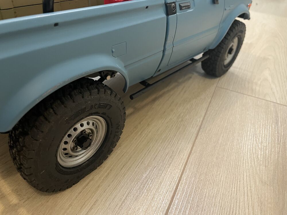

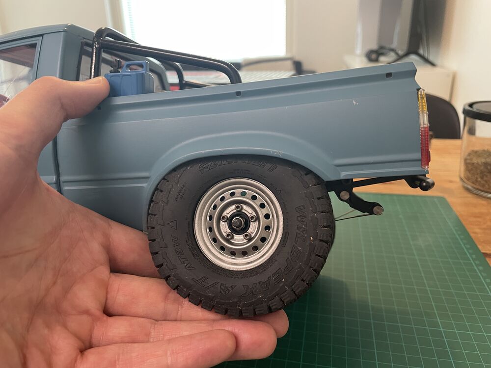

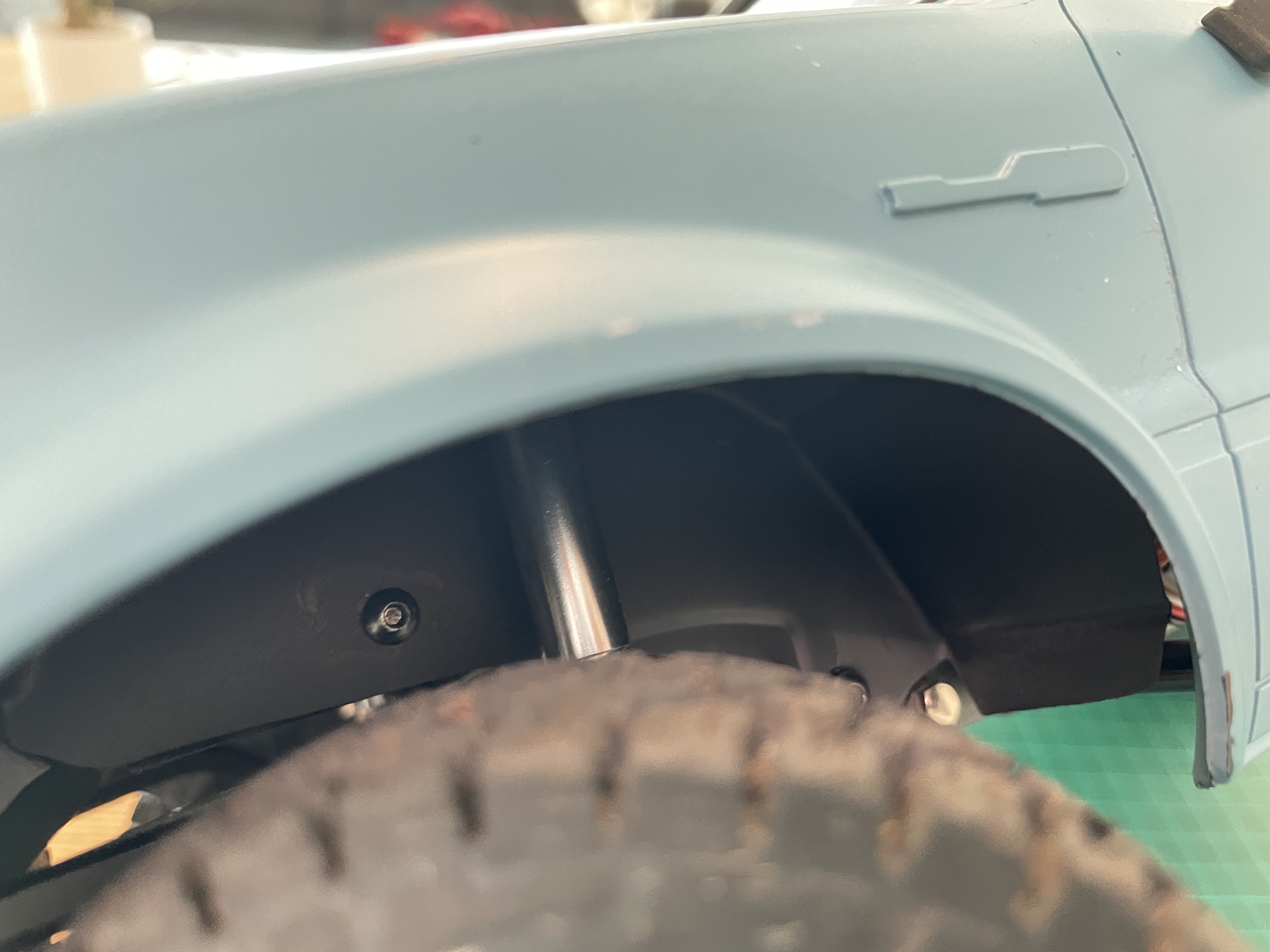

Eilen asensin sliderit. Perus RC4WD kikkareet. Kun olin saanut paikoilleen tajusin että olivat aivan liian järeät tähän autoon. Sehän oli helppo homma korjata ☺️

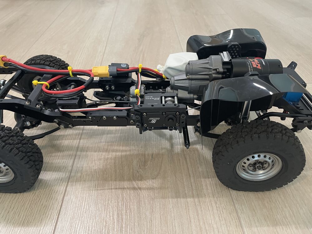

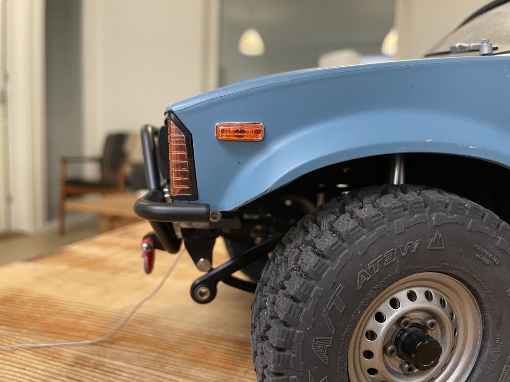

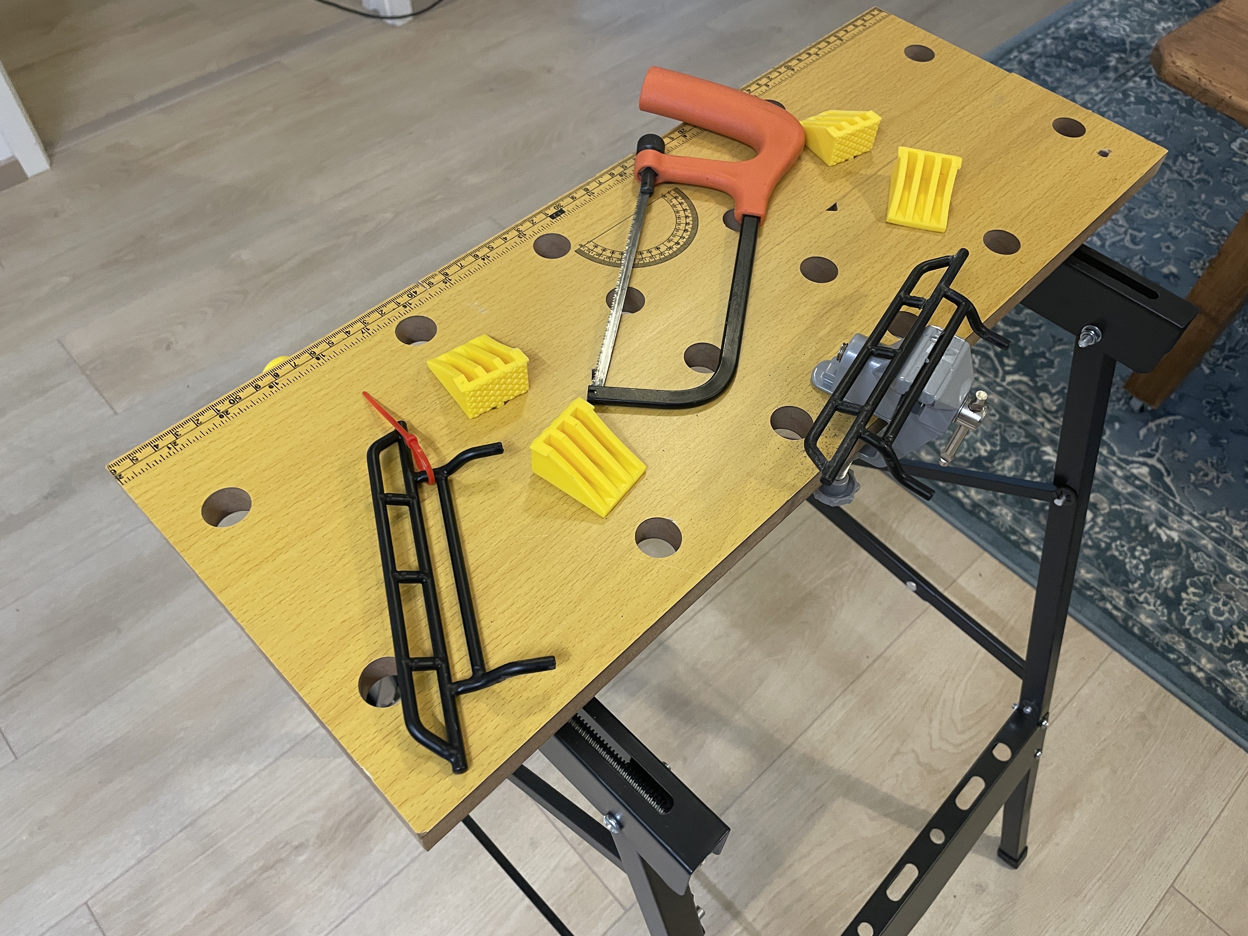

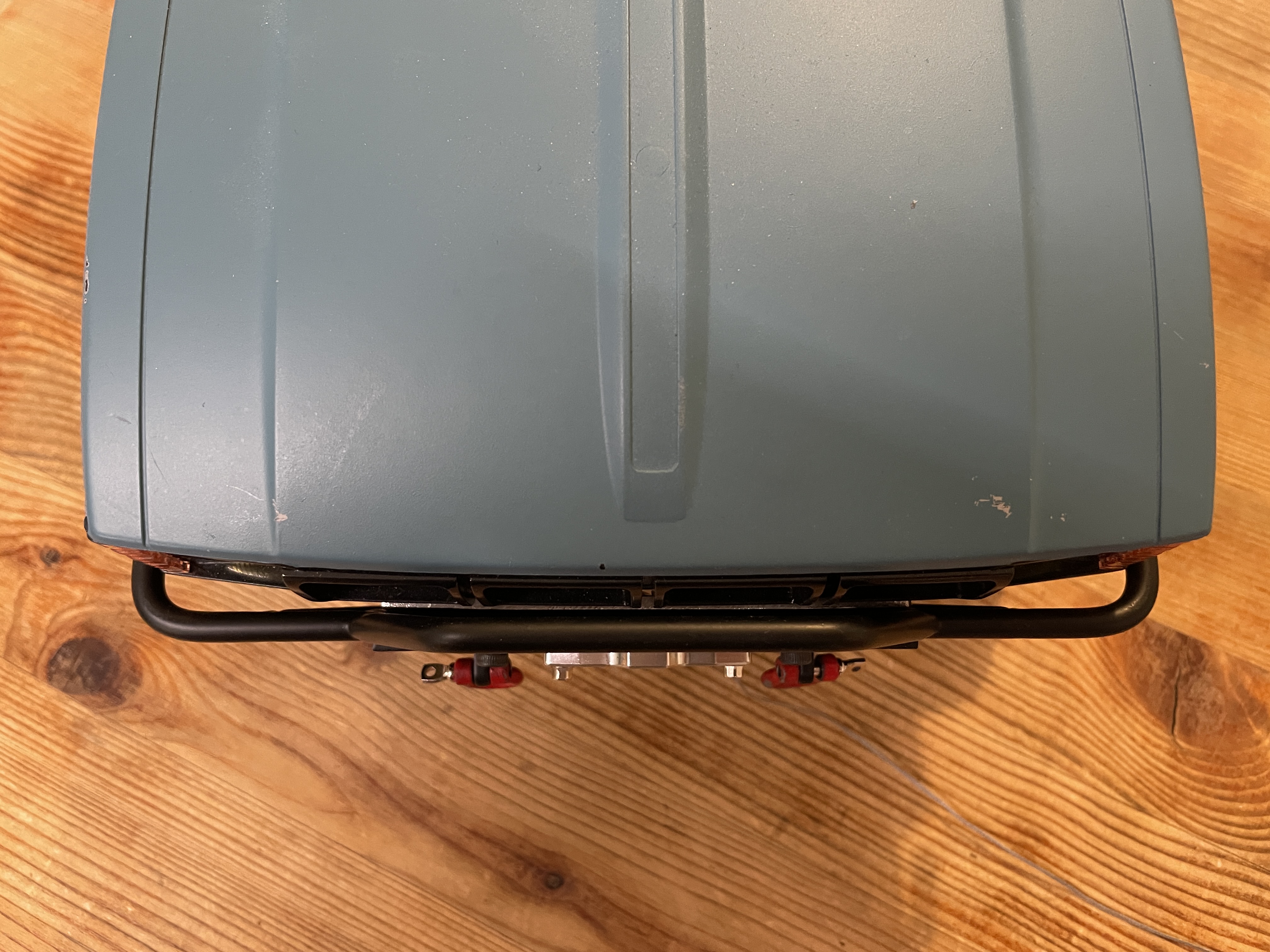

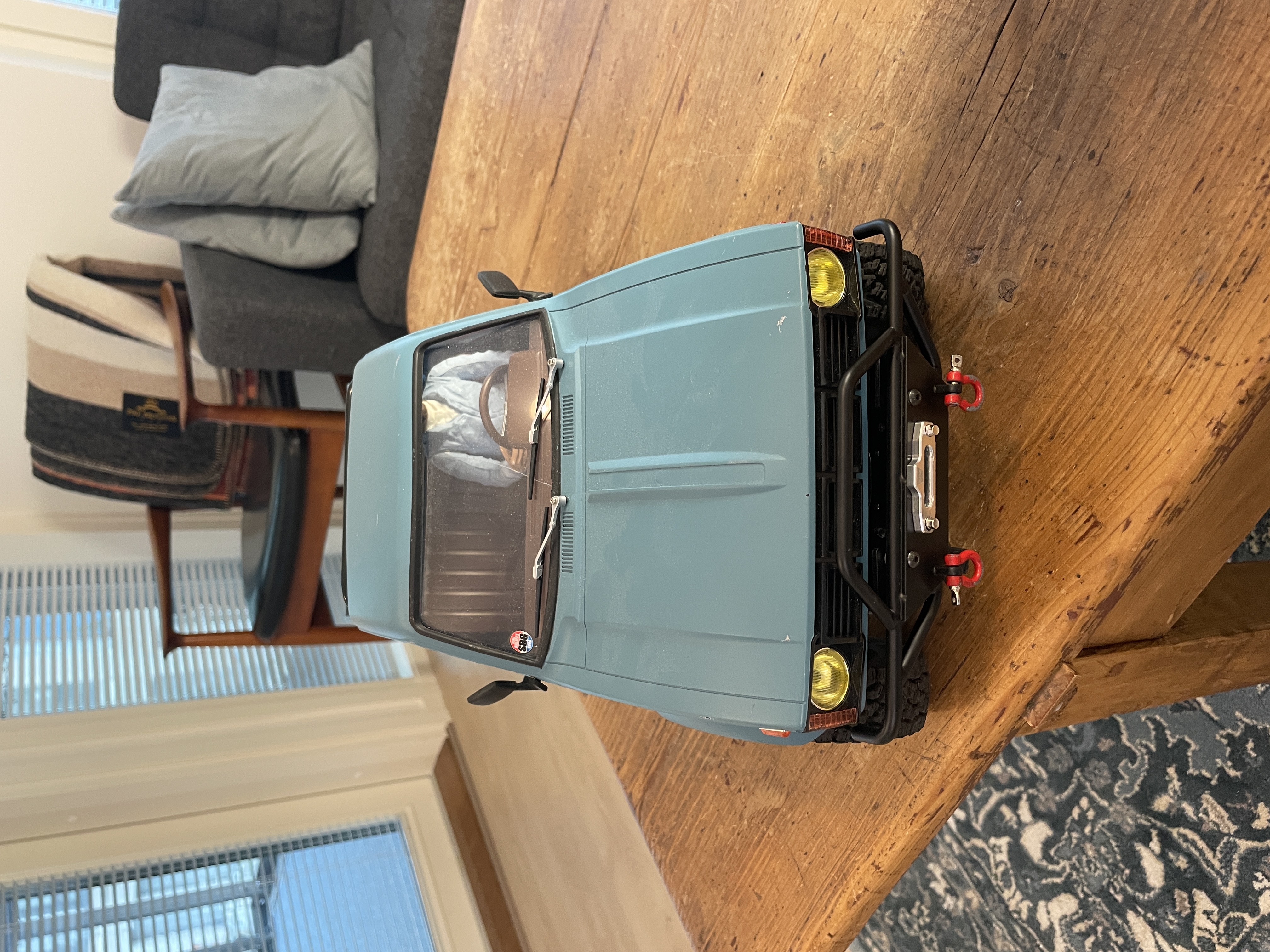

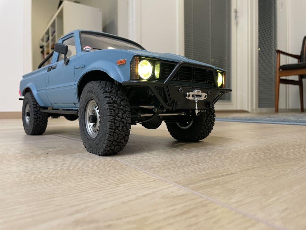

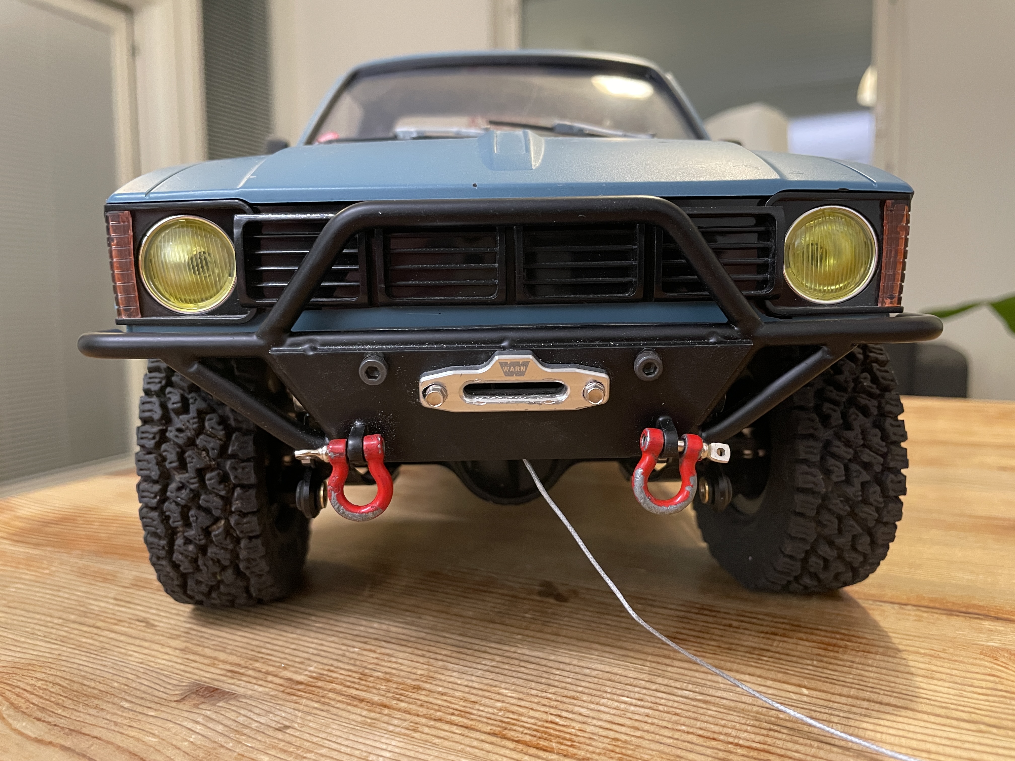

Parempi etupuskuri piti saada ja tiirailin internetistä että RC4WD:llä olis ihan kiva valmis tuote jota toki joutuisi muokkaamaan jotta sopis.

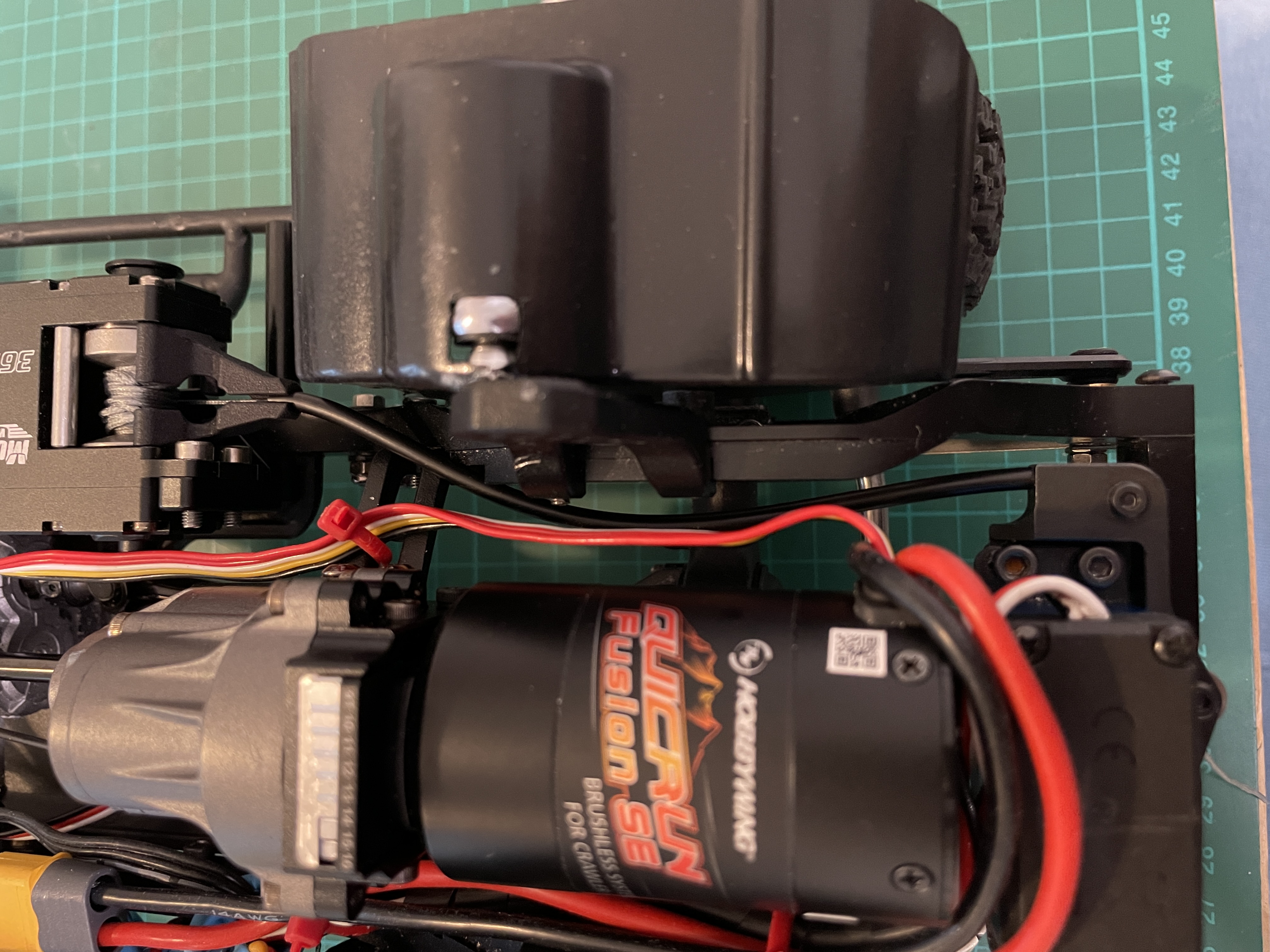

Samalla ajattelin että vinssinaru pitää saada kulkemaan paremmin joten samaan tilaukseen kovan rahan BR:n oma winch mount kit. Aloitetaan siis sen asennuksella.
Jos jotain huonoa on BRX-alustoissa niin se on se että kaikki on omaa standardia ja jos haluaa nättiä ja toimivaa on hommattava BR:n tuotteita tai olla kovan luokan koneistaja.

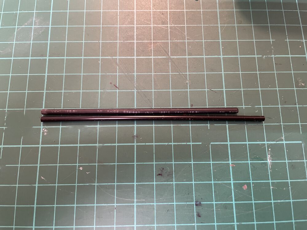

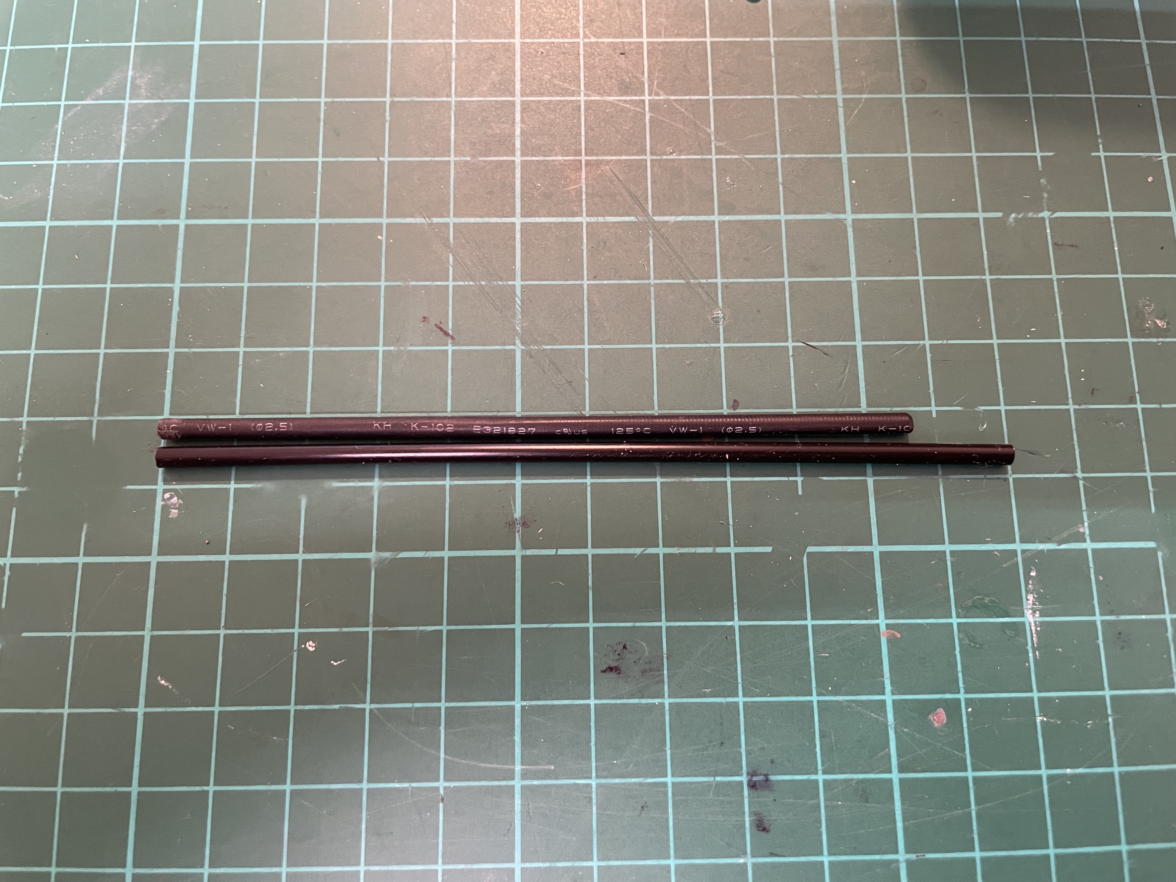

No, vinssikitti soveltaen kiinni kun sille tarkoitettu paikka oli jo varattu. Suurin tenkkapoo tuli siitä että vinssinarun ohjausputki oli liian lyhyt kun vinssi kauempana kuin vakiona. Tamiya TT-02:n antenniputki istuu tiukasti sovitteisiin ja pituuden voi määritellä itse.

Re: Tinker Kingin Class 0/Safarikiima II (Boom Racing BRX01 AWB)

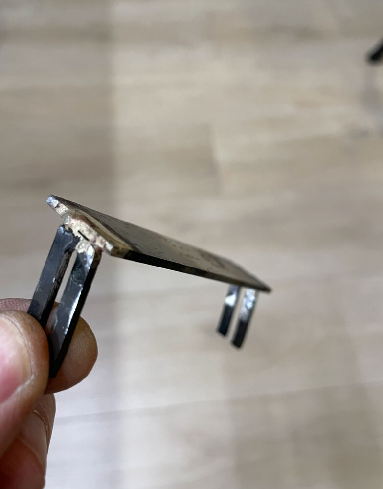

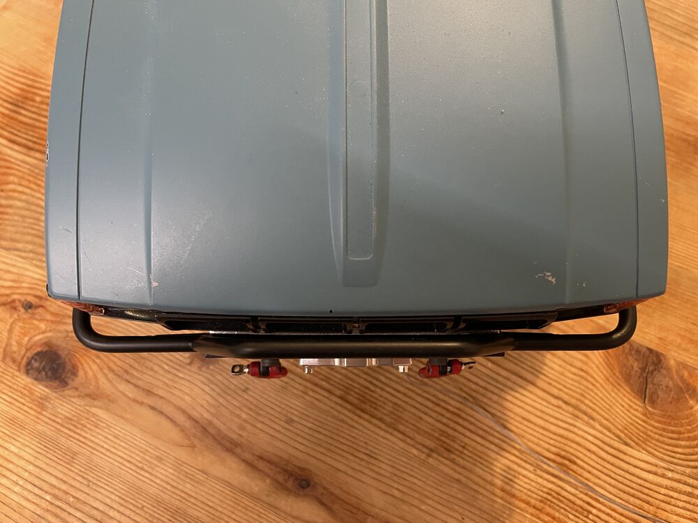

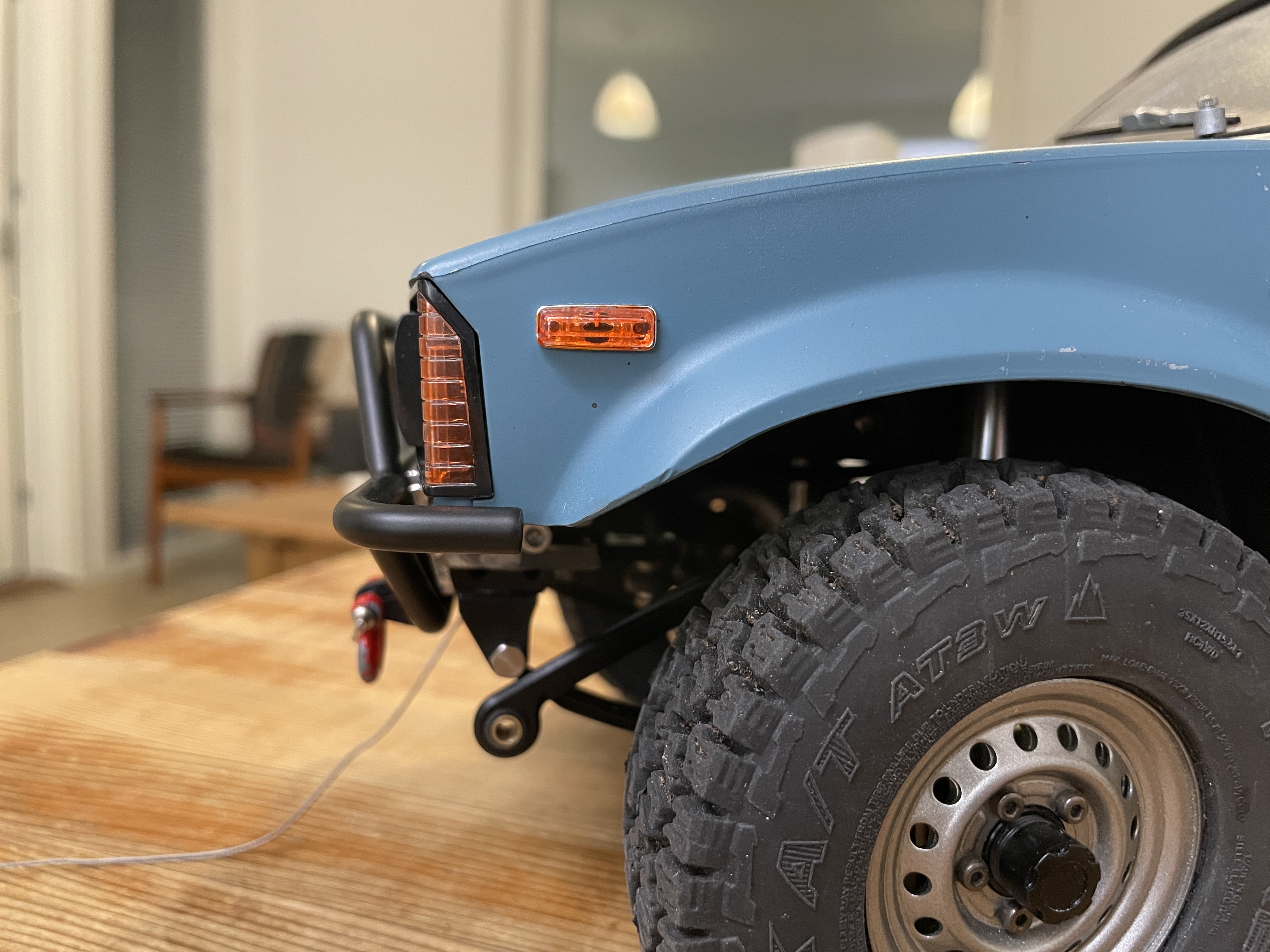

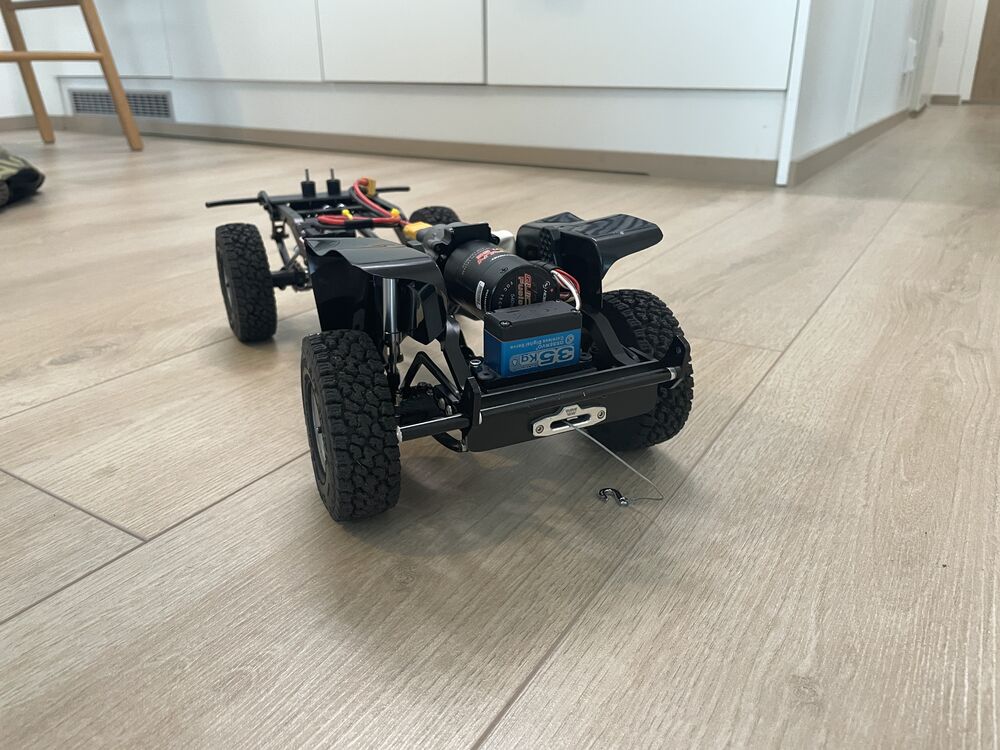

Sit puskuri. Tämmöisen ostin aihioksi: https://store.rc4wd.com/Tough-Armor-Fro ... JlJ4AKdDIN

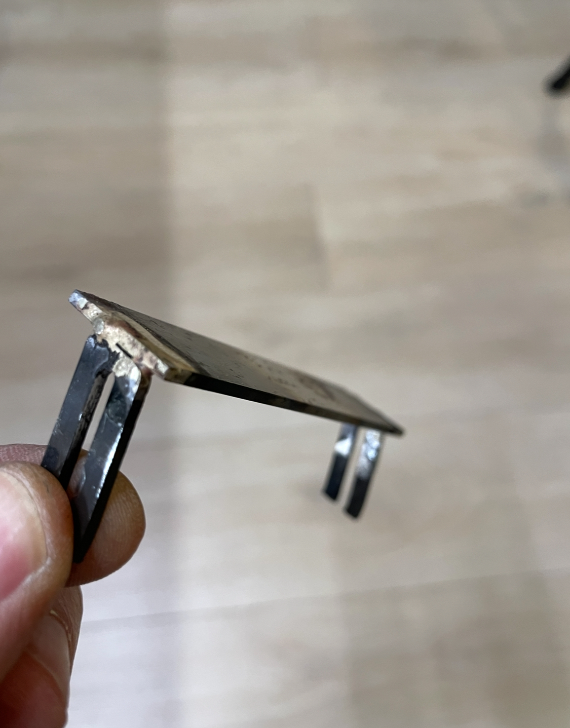

Kun puskuri saapui niin huomasin että vinssi-/runkokiinnitysteline klappasi jo paketista otettaessa. Käikäle olikin linkin kuvista poiketen alumiinia ja kiinnitetty teräspuskuriin kolmella kolmen millin pituisella m2-ruuvilla. Sovituskin oli suht väljä. Ei näin! No, lukitteella tiukalle ja sormet ristiin vaikka jo arvasin miten tässä käy. Pitäähän sitä kuitenkin kokeilla ☺️
Tein ekan version runkokiinnitysadaprerista joka kiinnittyi ruuveilla alumiiniseen käikäleeseen mutta sehän löystyi käyttökelvottomaksi ekassa koeasennuksessa. No, eikun läpipulteilla kiinni puskurin etulevyyn.

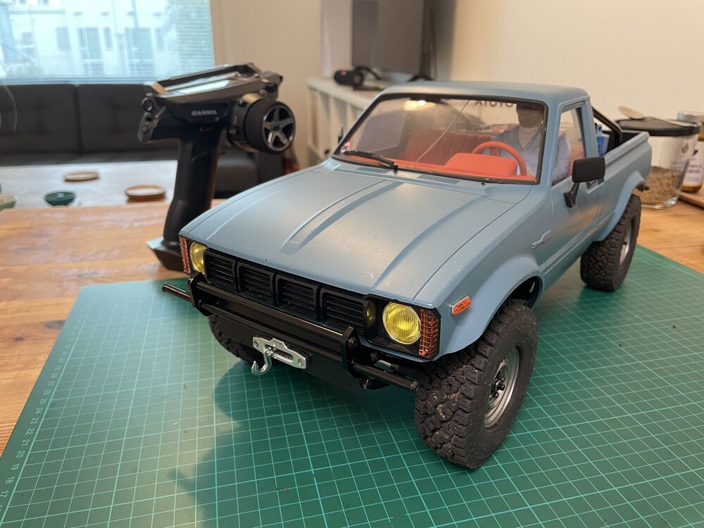

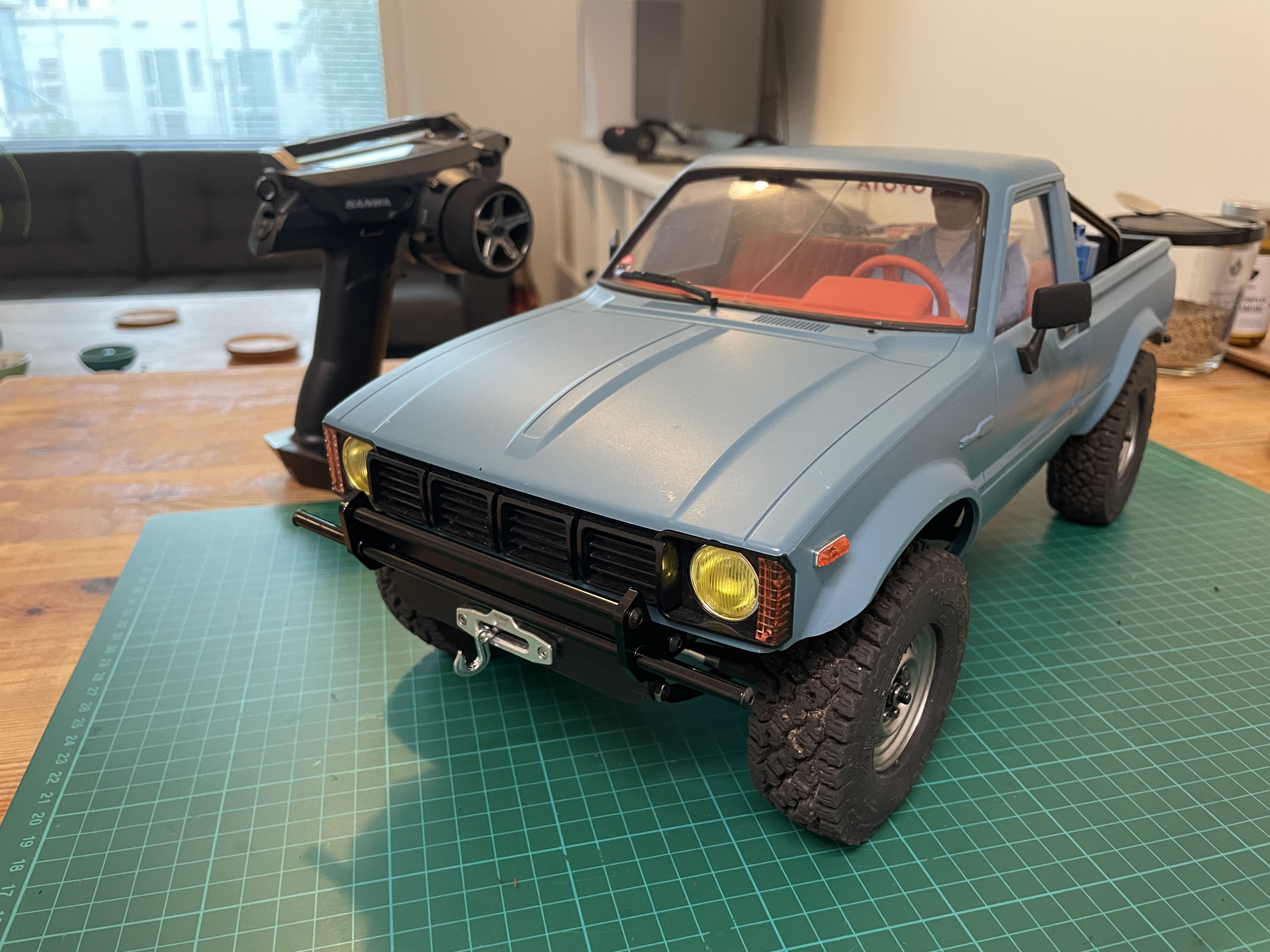

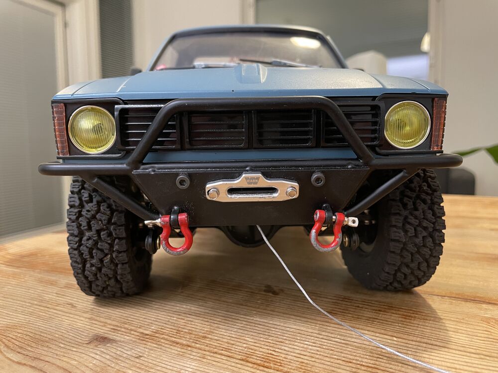

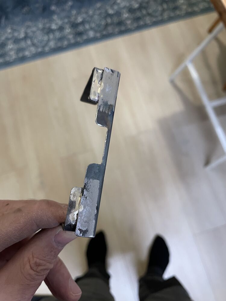

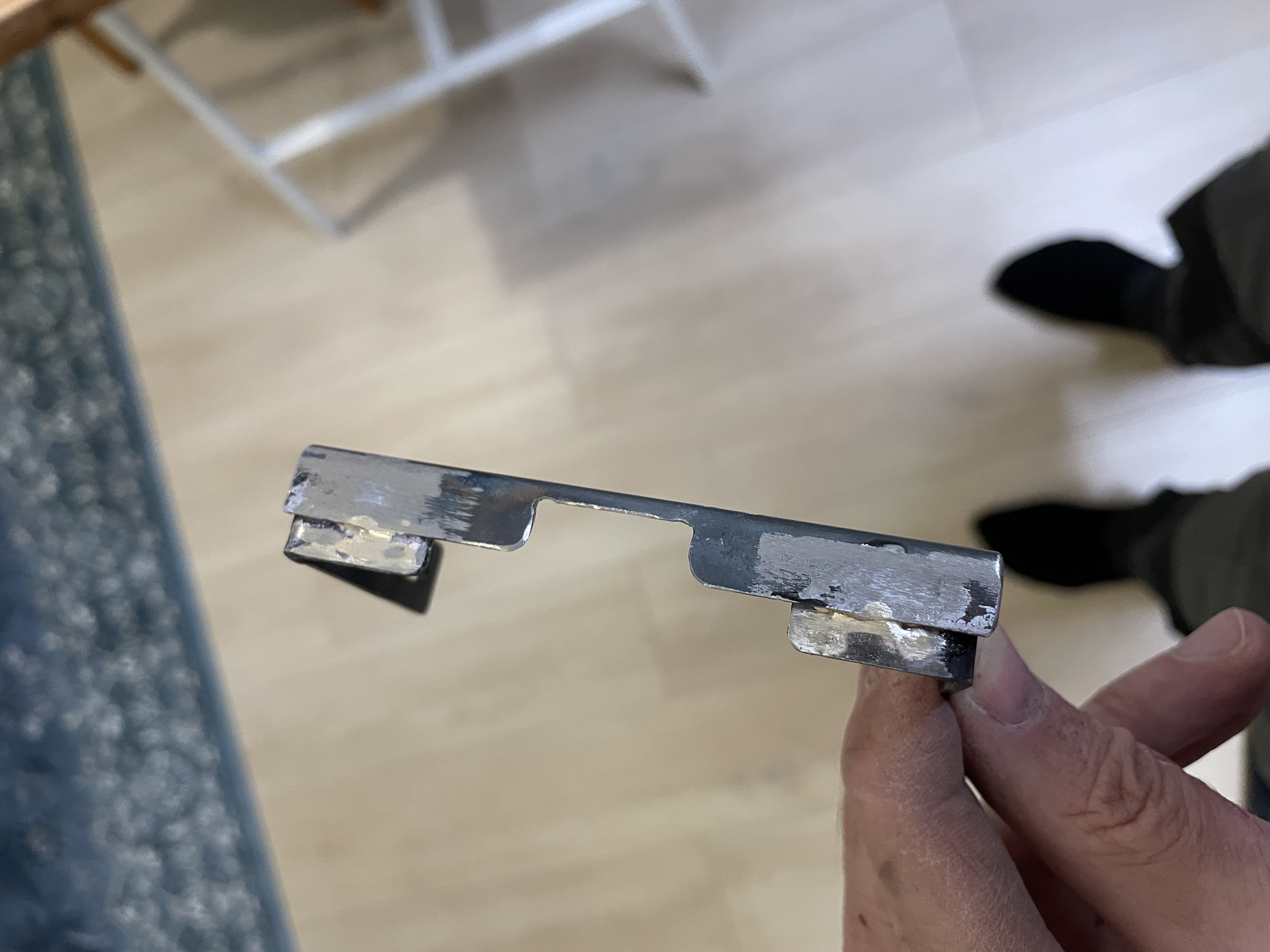

No, ei se ajatus paremmasta tietenkään jättänyt rauhaan joten seuraavan päivän aikana ideoin ratkaisua käyttäen käsillä olevia tarvikkeita ja sitä seuraavana toteuttamaan.
Viimeisteltävää riittää vielä (maalaus, uus vinssikita jne) mutta kyl tää on just sitä mitä pitääkin. Nyt kun pääsin pitkästä aikaa juottamisen makuun niin tarttishan sitä tehdä kunnollinen takapuskurikin 🫣

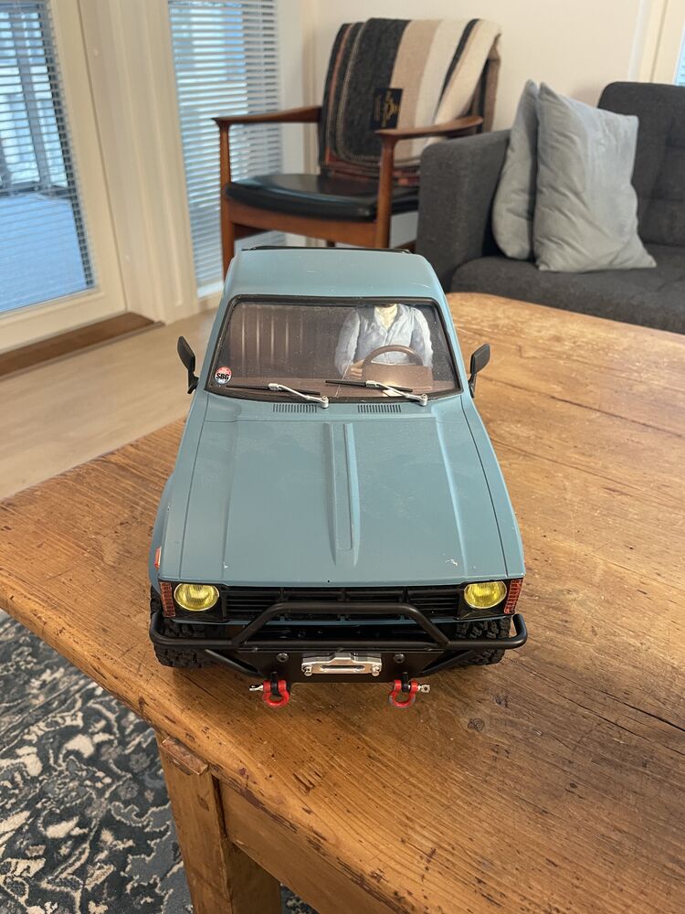

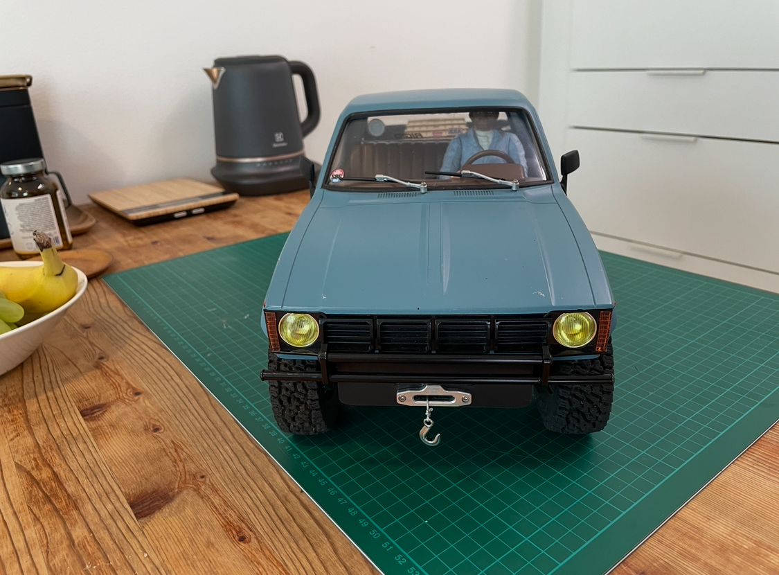

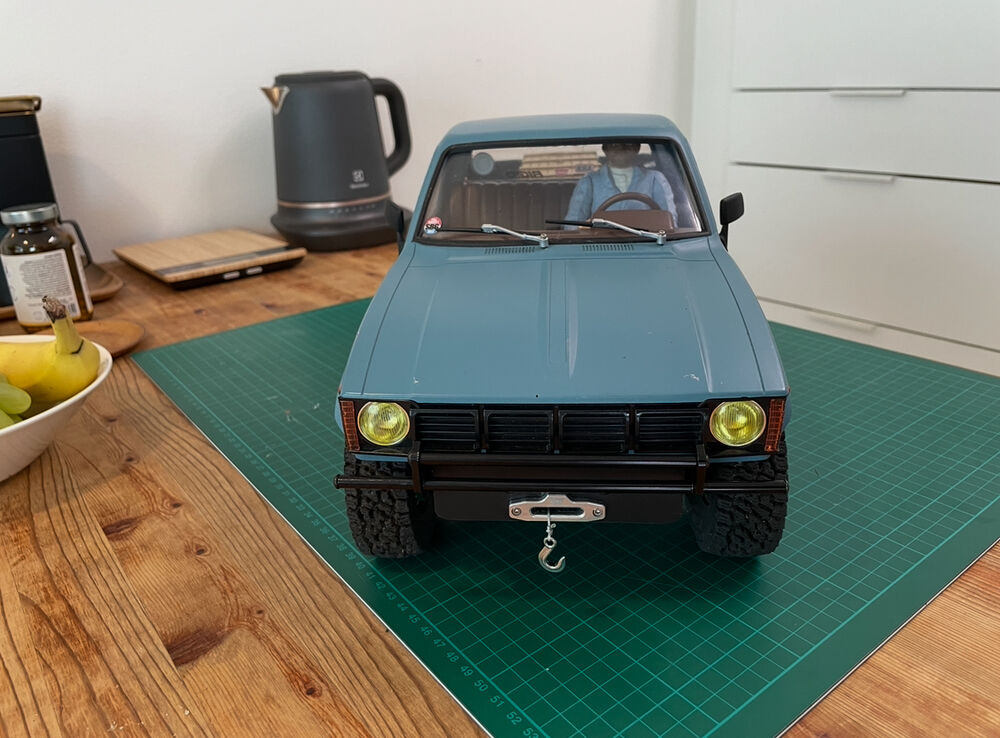

Tää ois nyt toistaiseksi valmis. Takapuskurin vois tosiaankin jossain vaiheessa juotella mutta ei nyt.

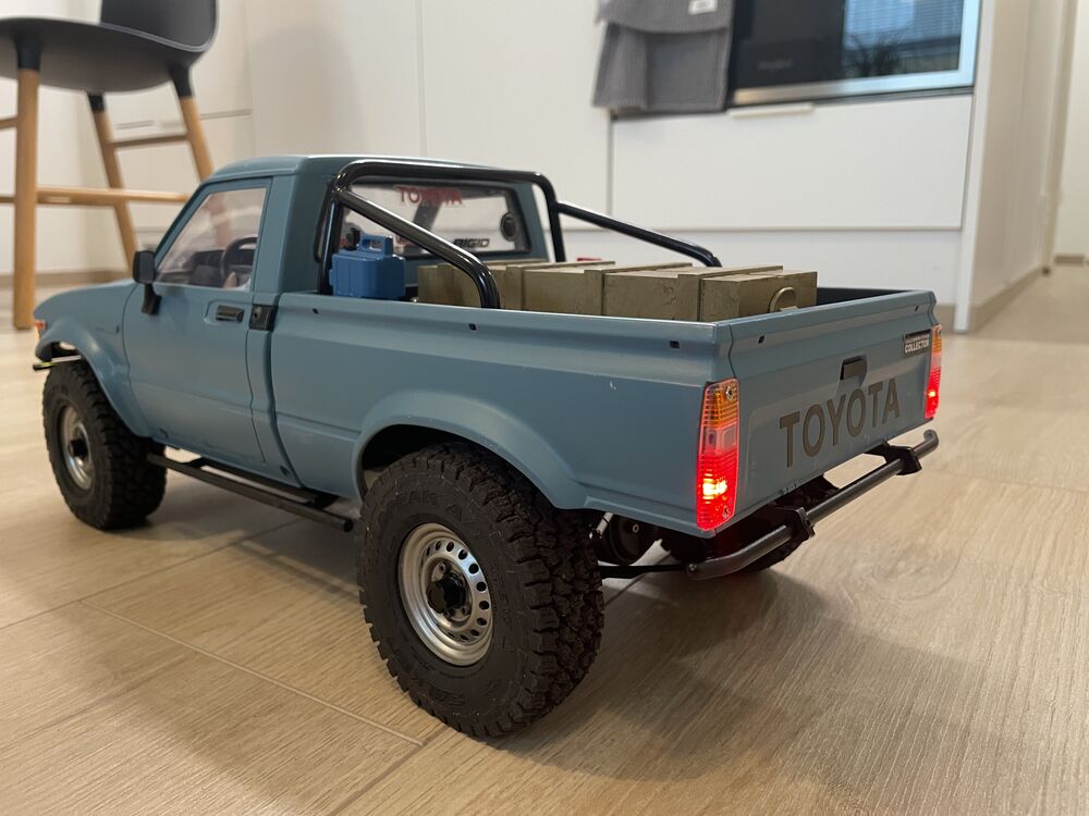

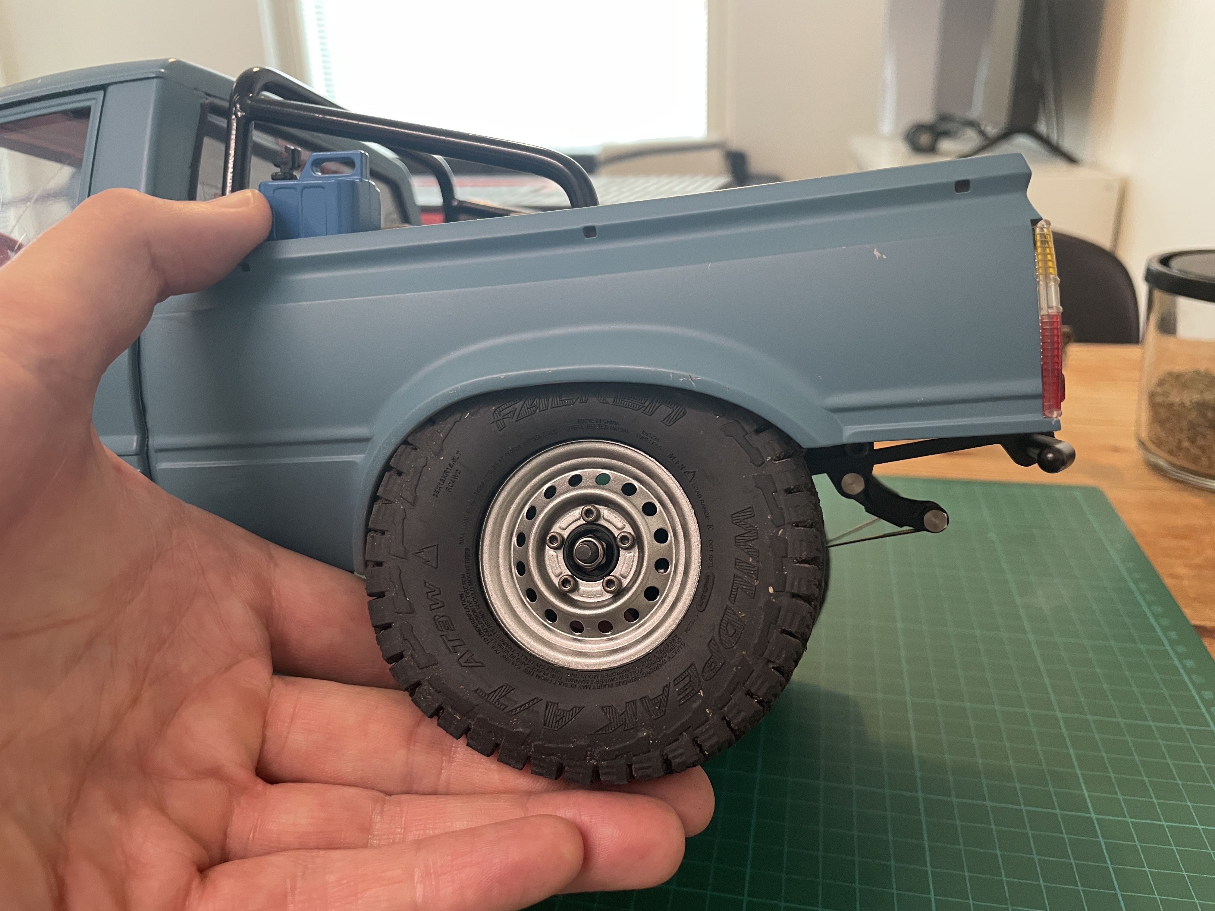

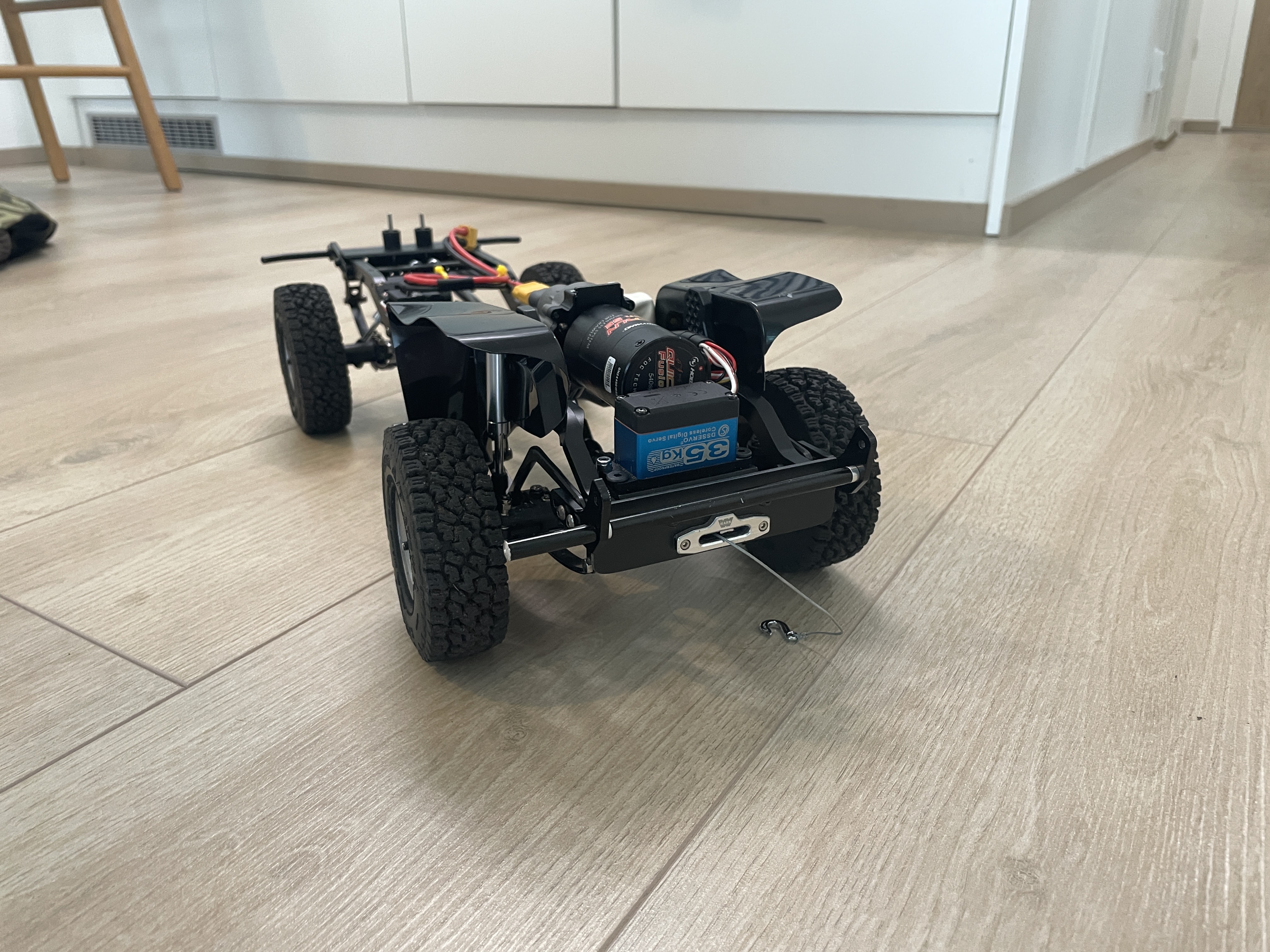

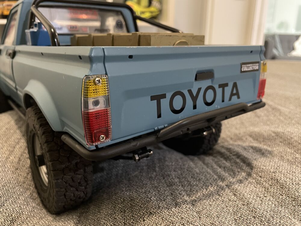

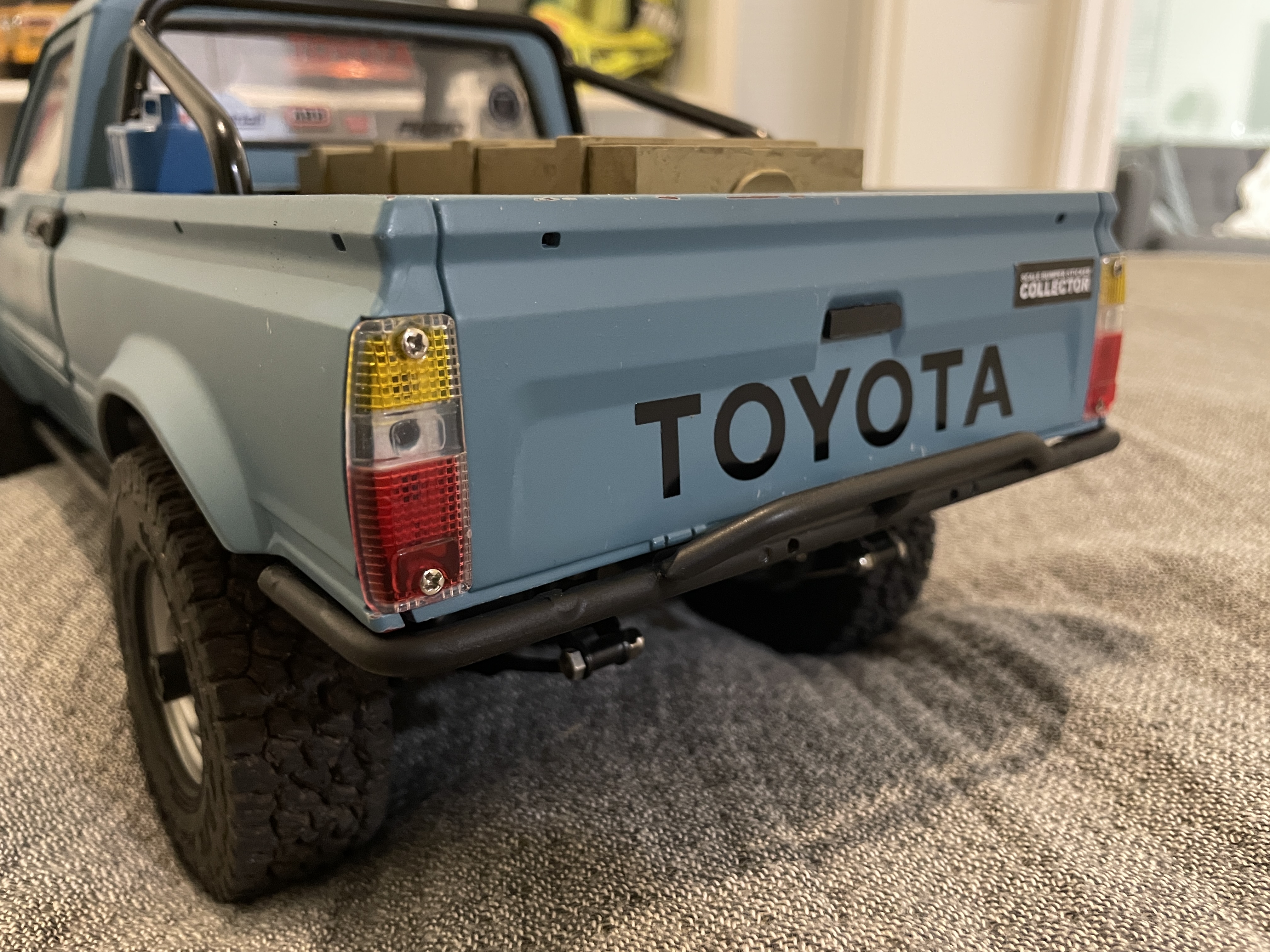

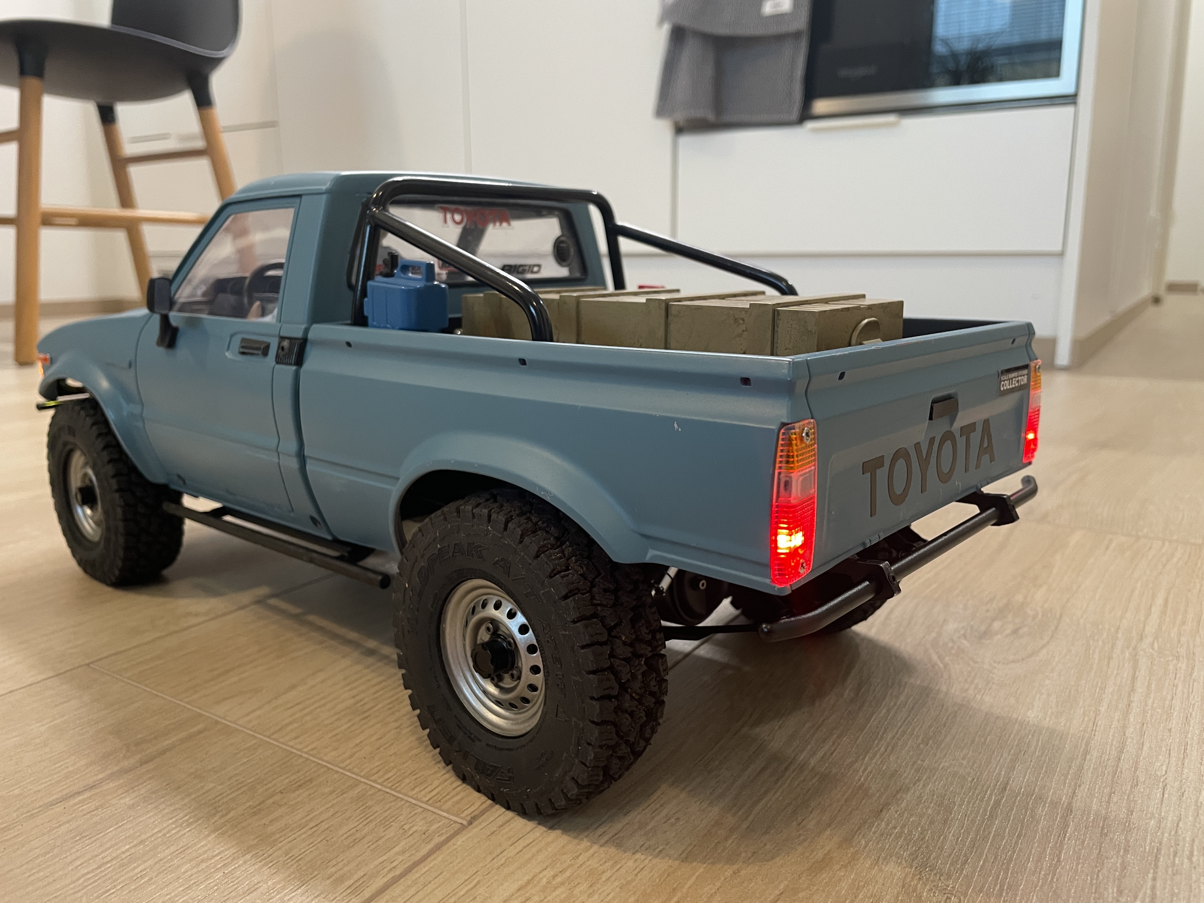

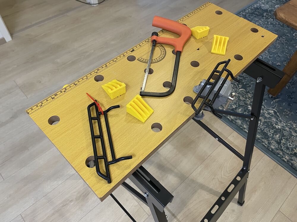

Uusi takapuskuri. Aliexpress-puskuri+rautasaha+viila+musta maali+pari pätkää runkoaisaa+RC4WD puskurikiinnikkeet.
