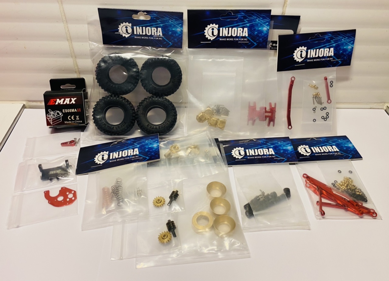

26.1 läks Injoran paketti tulemaan ja tänään saapui!
Nyt pääsee tätä rakentamaan urakalla, kun asentelee nämä sekä furitekin osat. Näppärästi ensviikolla 4pv vapaat 😎

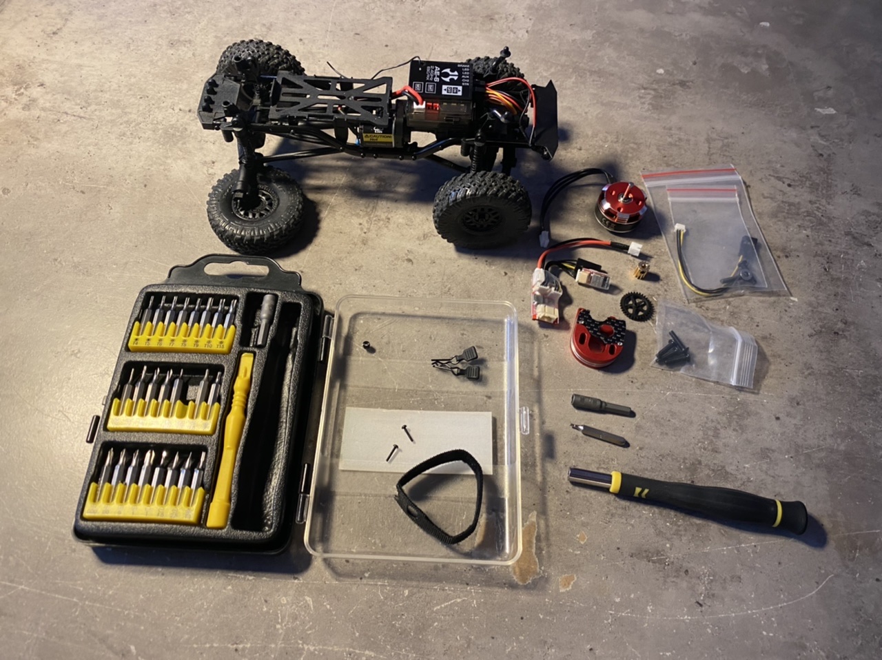

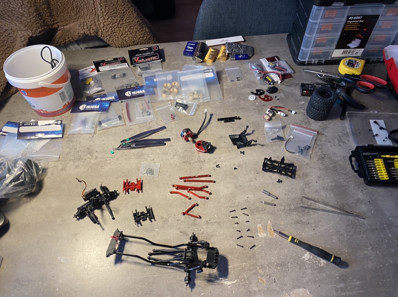

Pitkästä aikaa itse autoa väsäillyt. Vielä jäi paljon tehtävää, mut kiva tehdä rauhassa pikku hilijaa 😊
Päivän agendana asentaa furitekin combo autoon.
Työkalusarja, joka on 6/5 näille autoille!
Löytyy 1.3, 1.5, 2.0 kuuskoloy ja 4/5mm rengasavain.
Auto meni osiksi ja osat levälleen.

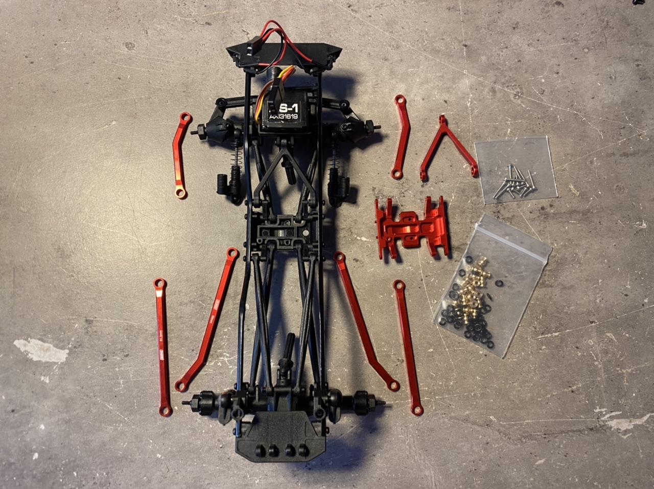

Aloitin alulinkkien pallonivelien asennuksella + pohjalevyn vaihdolla. Tarkkaa hommaa ja vaatii pieniä työkaluja.
Punainen väritys tuo kivasti kontrastia omaan teemaan.

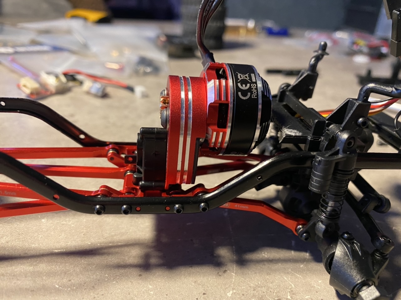

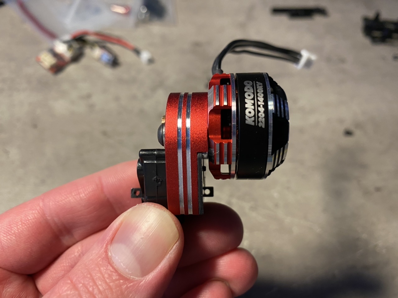

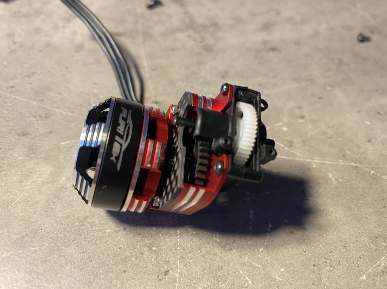

Furitekin moottori asennettuna vakio lodjuun.
Lodjun kestävämpiä rattaita en tajunnut tilata, pitänee tilata..
Moottori paikallaan.
Koeajot tehty ja toimiihan se 🤓

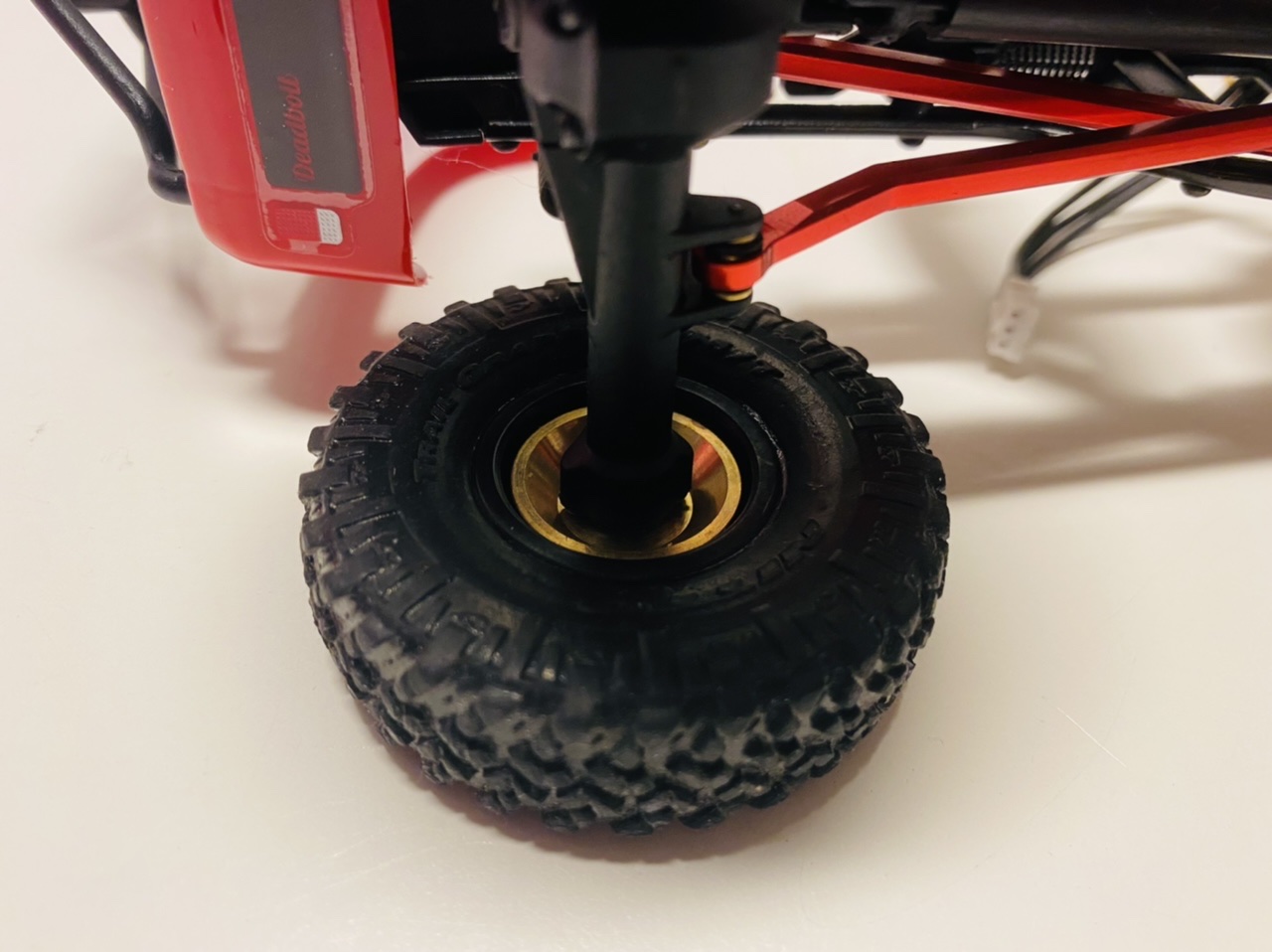

Knucklet vaihoin messinkisiin, eteen vanteisiin messinkiset painot ja takana jarrulevy-hexit mesaa. Näistä lisää kuvia ensi kerralla, seuraavaksi iskarien vaihtoa ja muuta säätöä 😊

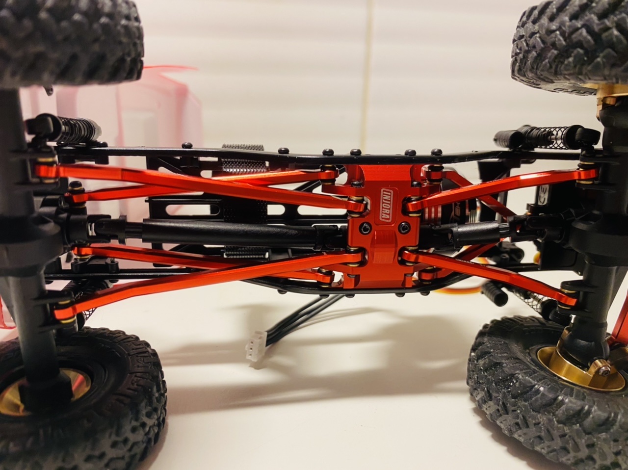

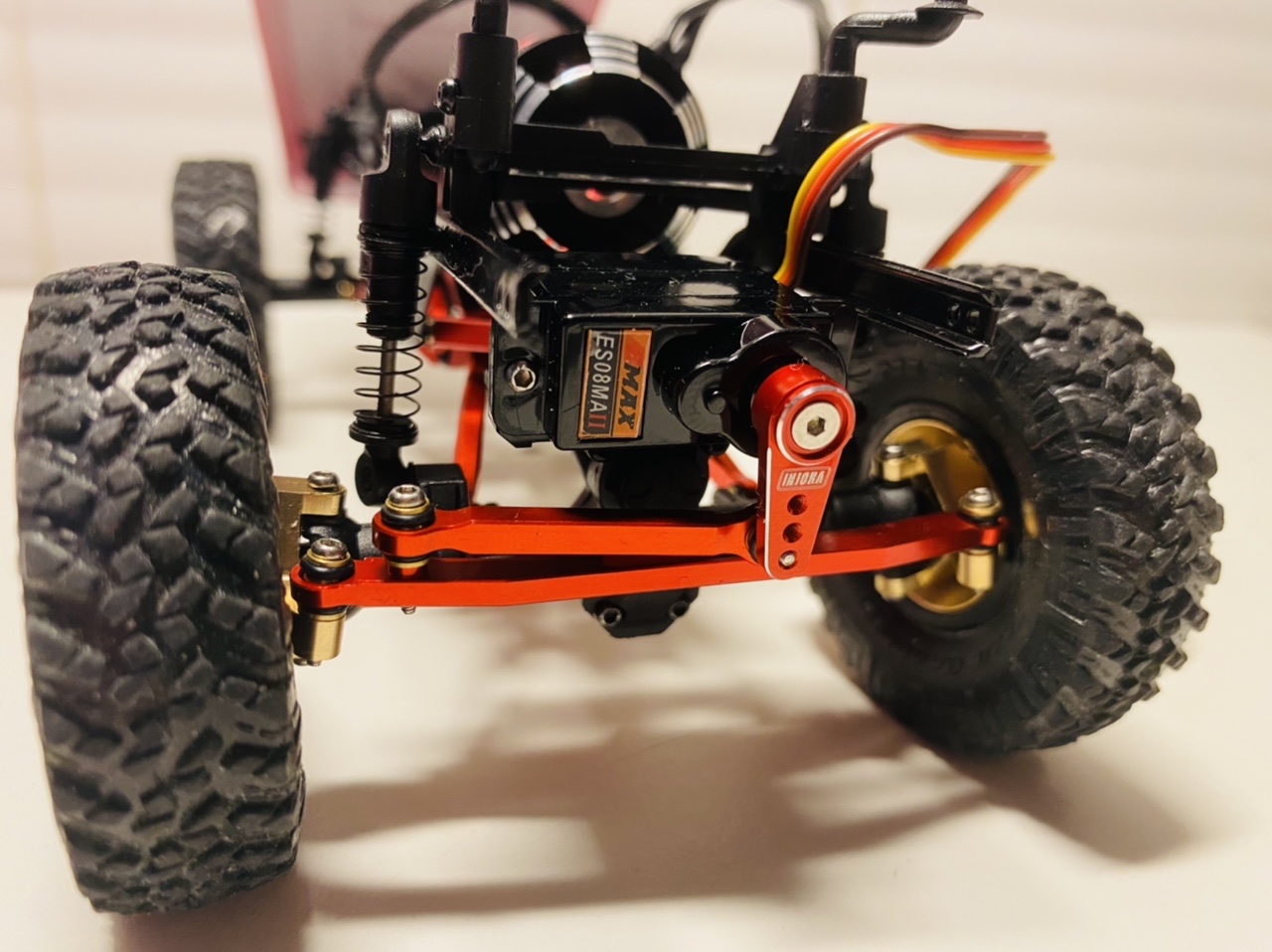

Servoksi vaihtui injoralta suosittu ja kestävä malli.
Samalla hieman suurempi servoteline alumiinia, kuten

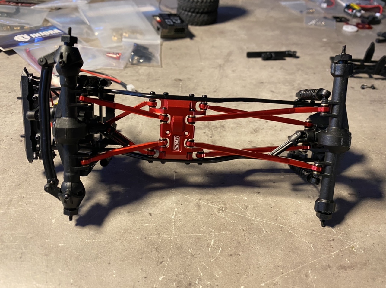

myös linkistöt vaihtui muovisista alumiinisiin.
Linkistöt ja pohja kauttaaltaan alumiiniosia.

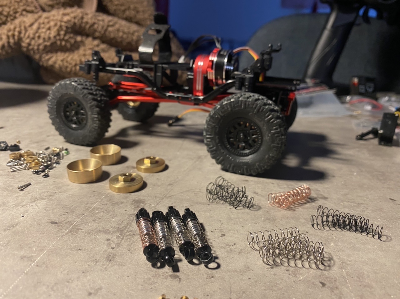

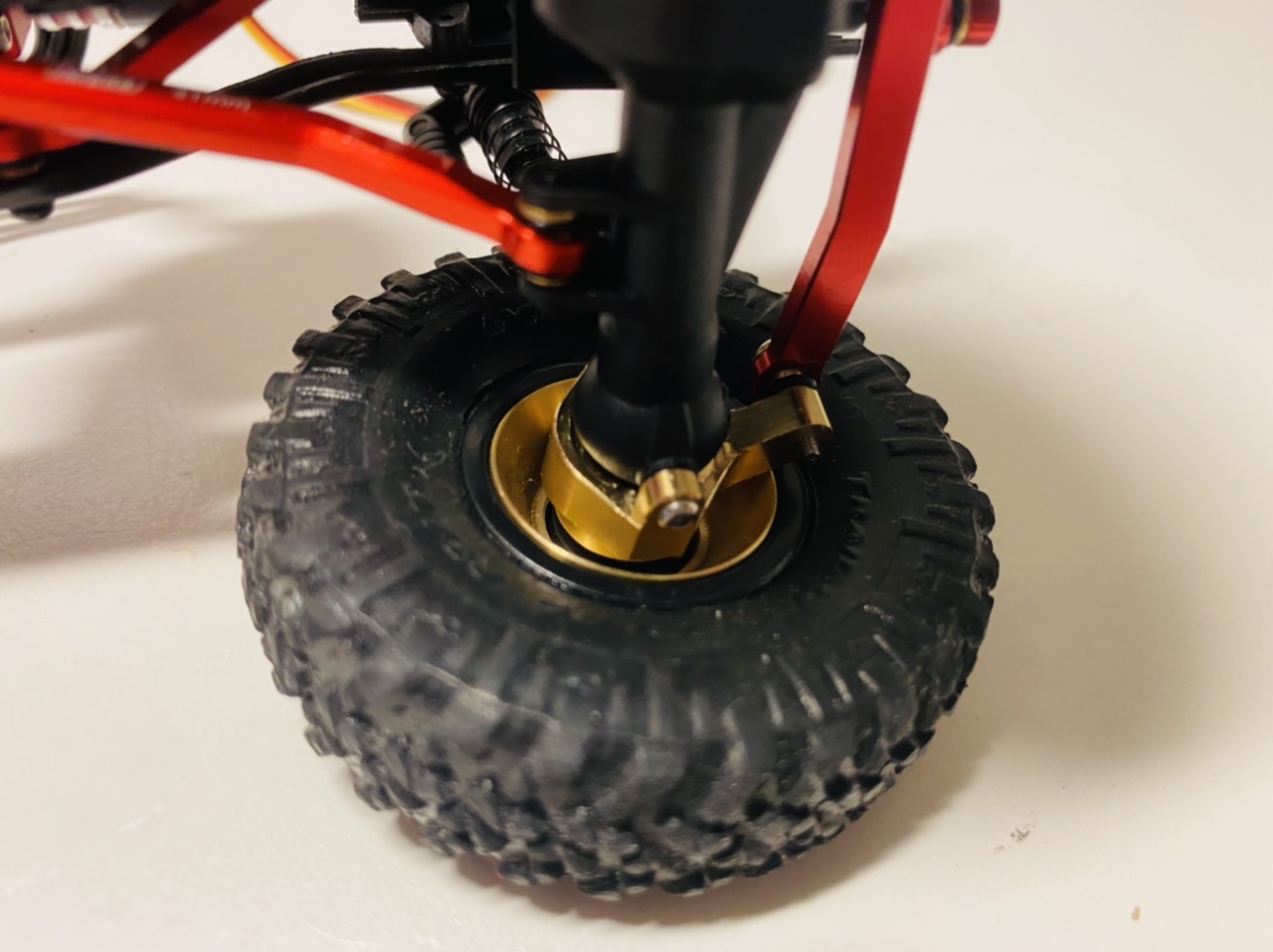

Edessä messinkiset knucklet sekä renkaissa messinkihahlot.
Takana messinkiset hexipalat+kaari
Näillä painotuksilla auto parani todella paljon ja tuli pehmeäksi ajaa.

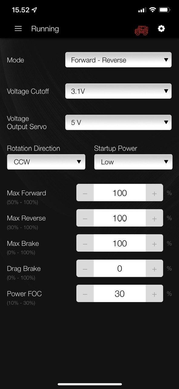

Hieman furitekin bluetooth mokkulan kautta reaaliaikaista kikkailua ja säätöjen tekoa puhelimen apin kautta 🤗
