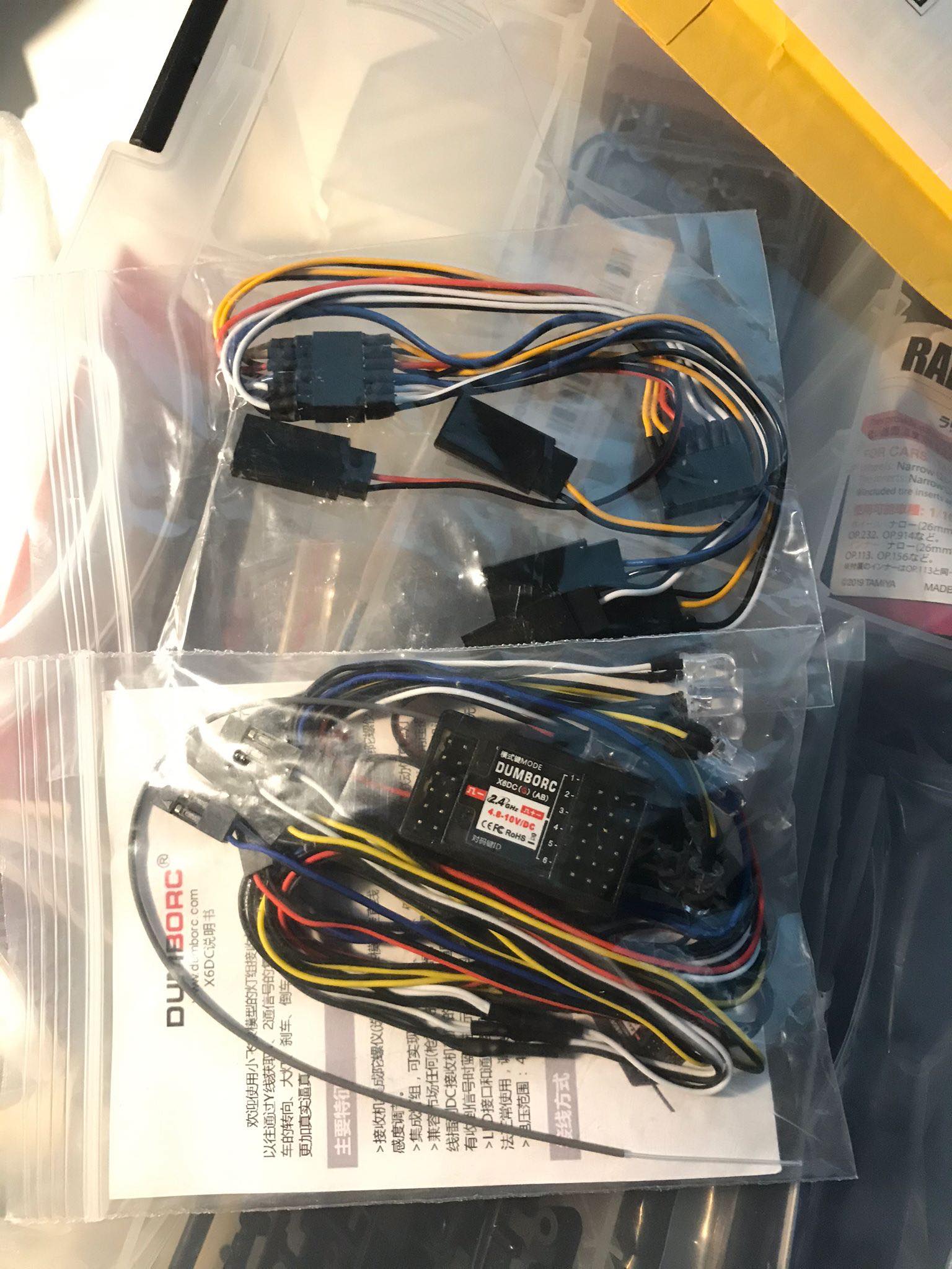

nenolanjones kirjoitti: Ma 28.02.2022 10:42 DumboRC X6, saa esim Banggoodista reiluun kolmeenkymppiin euroopan varastolta. Pari kanavaa potentiometreillä, mitkä kävis myös vinssin ohjaukseen.
Ääni myös tälle. Itellä kisa-autossa on vinssi potikan takana. Vinssiä ohjaa micro kokonen 3S nopari. Saa siis vauhtia vinssaukseen, mutta saa säädettyä myös sellaiseks hitaaksi scalemaiseksi ja tarkaksi vinssailuksi. Potikan keskiasennossa on reilusti tyhjää, joten ei lähde vaeltamaan hiljalleen. DumboRC X6 radiossa on ne kaks potikkaa. X5 mallissa on erilliset painonapit eteen ja taakse. Molemmissa myös yksi on-off-on kytkin. Oma kokemus kuitenkin X5 mallista että siinä viivettä todella paljon, joten ei voi käyttää vinssailuissa.
Flyskyhin verrattuna Dumbossa hyvää, että vastari kestää 10V jännitteen. Flysky vain 6V. Eli jos vaikka haluat syöttää noparilta servolla 7,4V (esim HW 1080), niin kärväytät vastarin.
Tässä vielä linkki tohon nenolanjonesin Banggoodin Euroopan varaston Dumboon https://banggood.onelink.me/zMT7/c3439d1
Dumboon myös saa suoraan vastareita joissa valo-ohjaus. Minulla on sellainen Tamiya xv-01 ja siinä on tosiaan ajovalojen lisäksi vilkut, jarruvalot ja peruutusvalo... Ja vastari on saman kokoinen kuin dumbon normi vastarit, toisessa päässä vaan on liittimet valoille. Aliexpressistä kyseinen vastari valoinen jaa jatkojohotoineen oli alle 20e setti.

Hommaa tuo DumboRC. Siinä on CH4 on-off-on kytkimellä ja sit saat sen toisen vinssin CH5 potikan taakse. Saat vaikka kolmannen vinssin toisen potikan (CH6) taakse. Ei tarvi modailla mitään. Laittaa piuhat suoraan vastariin.
Siihen on erilaisia vastareita tosiaan olemassa. Löytyy ainakin normi, gyrolla, valoilla ja gyrolla ja valoilla. Absima Sherpa käyttää tota Dumbon mankkaa ja vastari hoitaa sen auton valot.

Pitänee koittaa Youtubesta tutustua, kiitos vinkistä 👍🏻
Mikähän vastarimalli ( saa linkittää kernaasti) nämä vaateeni sitten täyttäisi, minimissään?
Kun en pyydä muuta ko kaasuliipasimelle/jarrulle/pakille, ohjaukselle ja kaks vinssiä? Ei sano gyrot yhtään mitään tässä kontekstissa.
