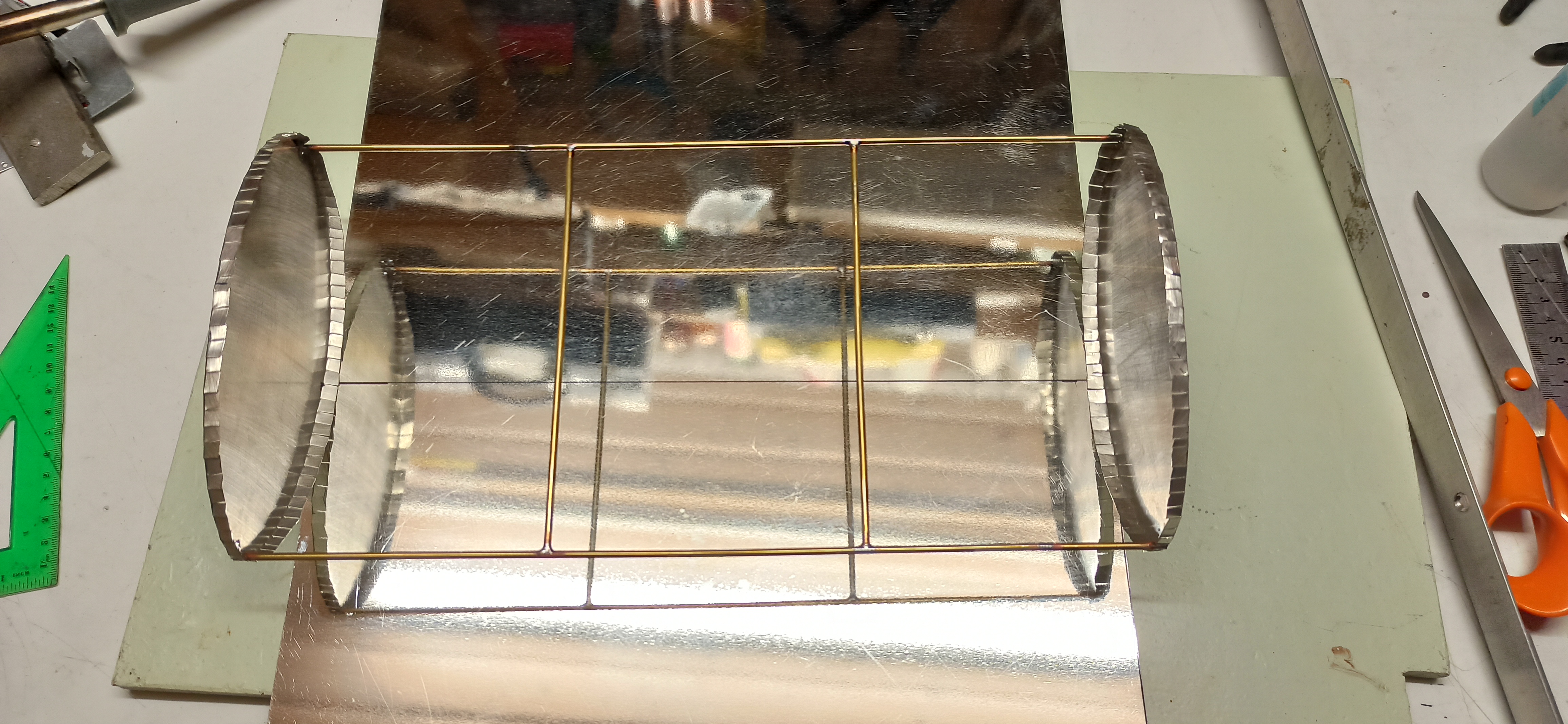

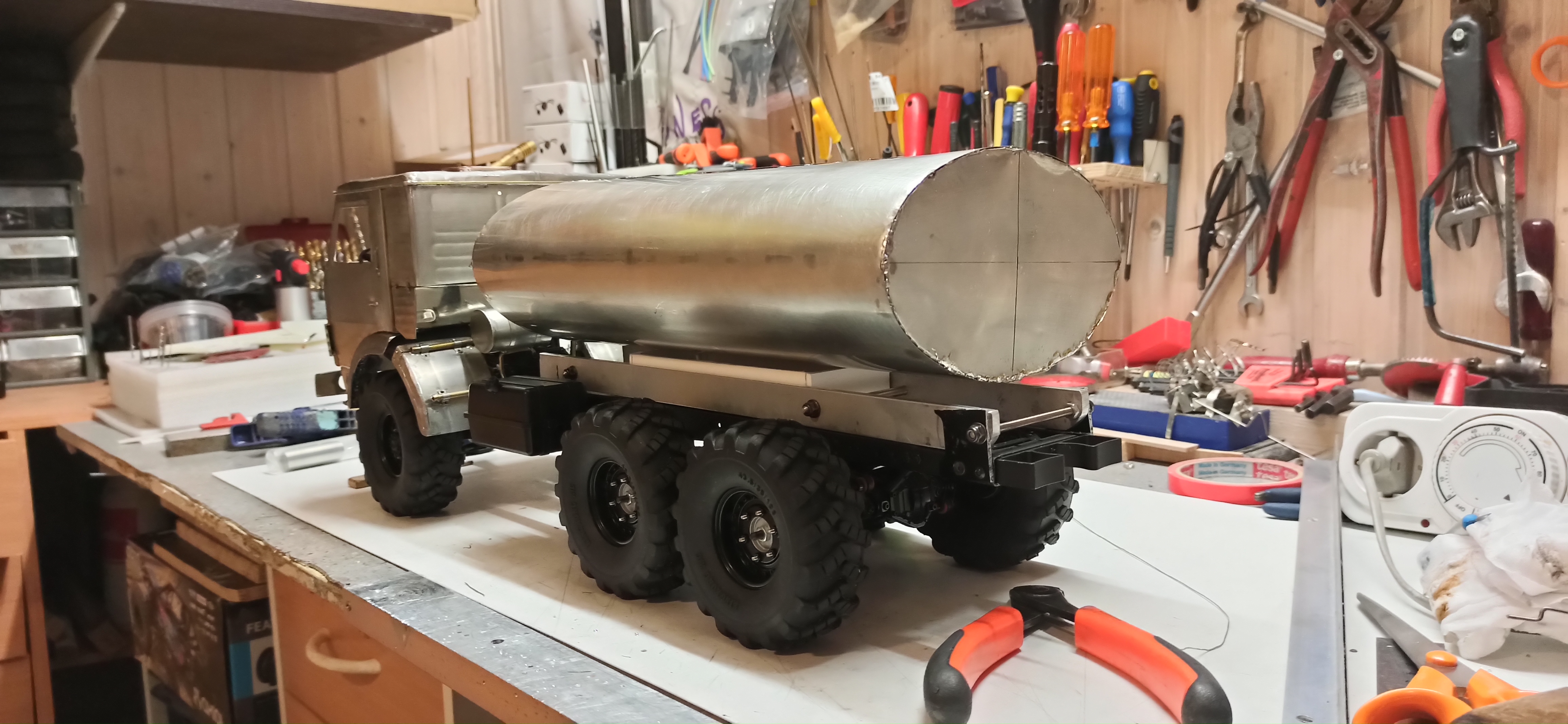

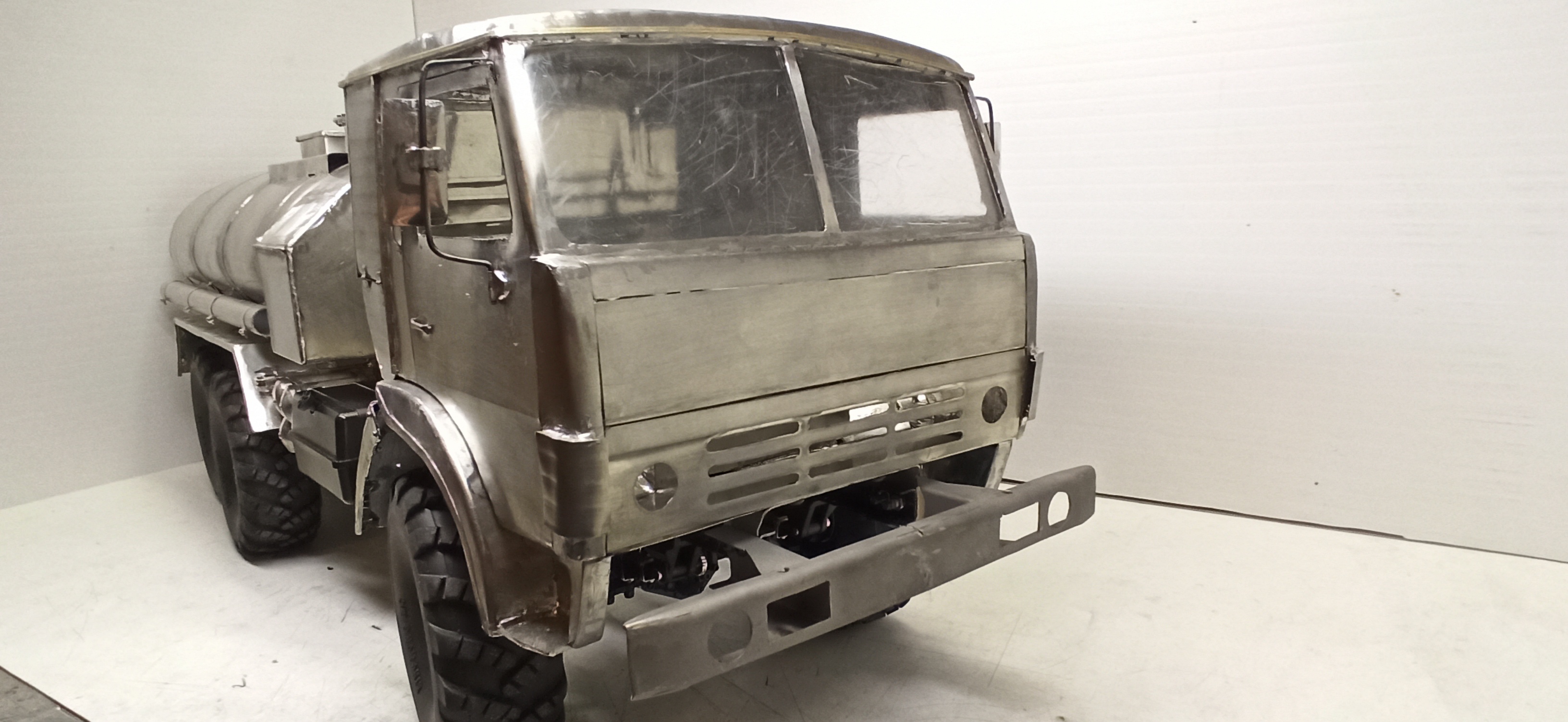

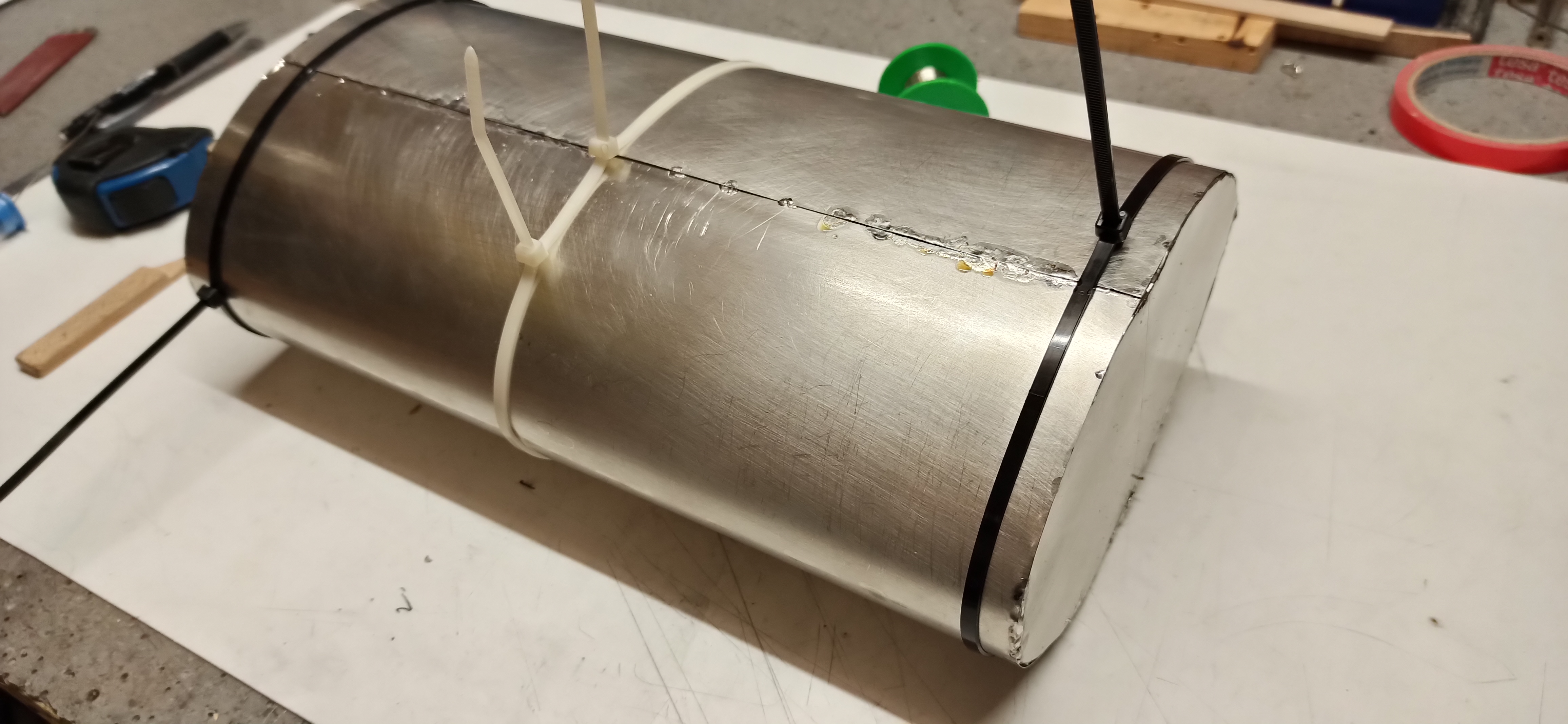

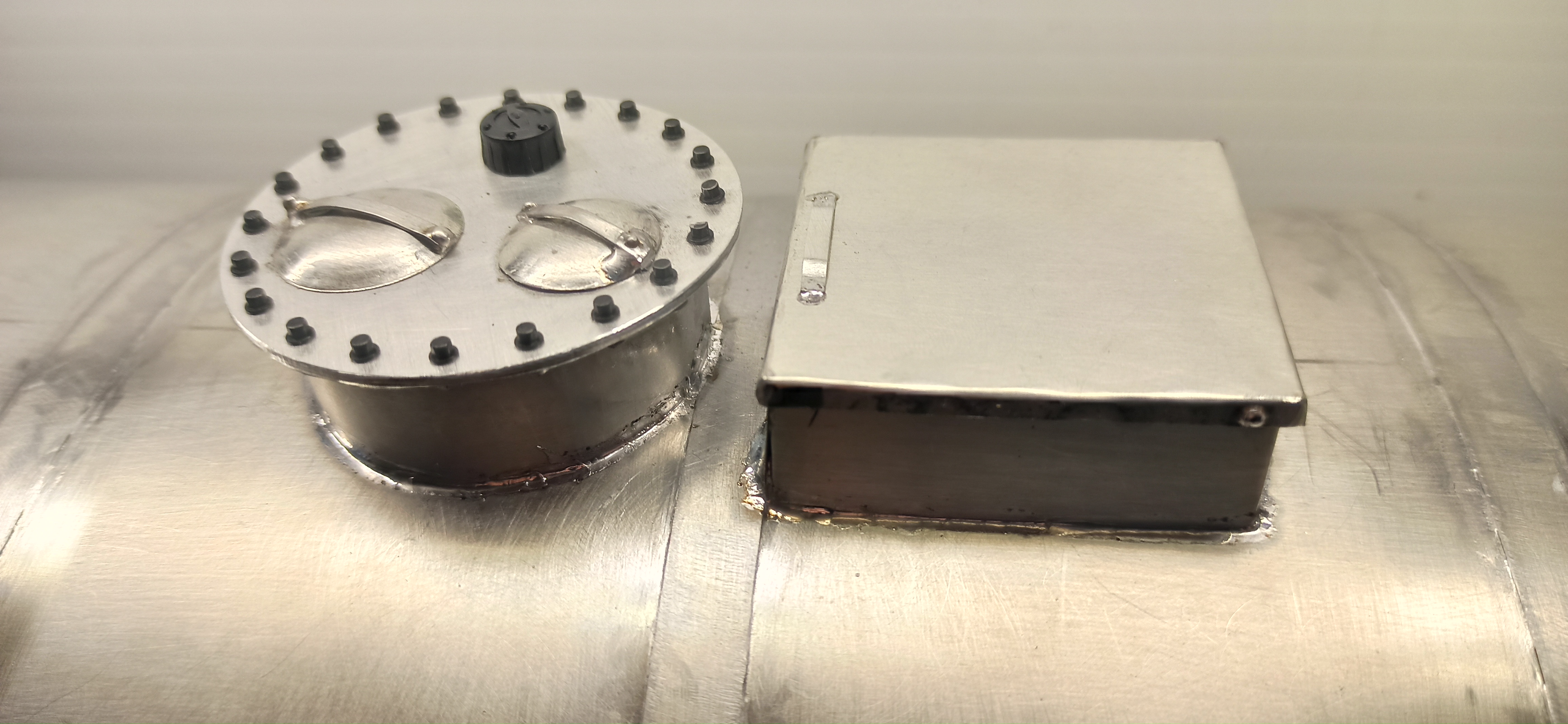

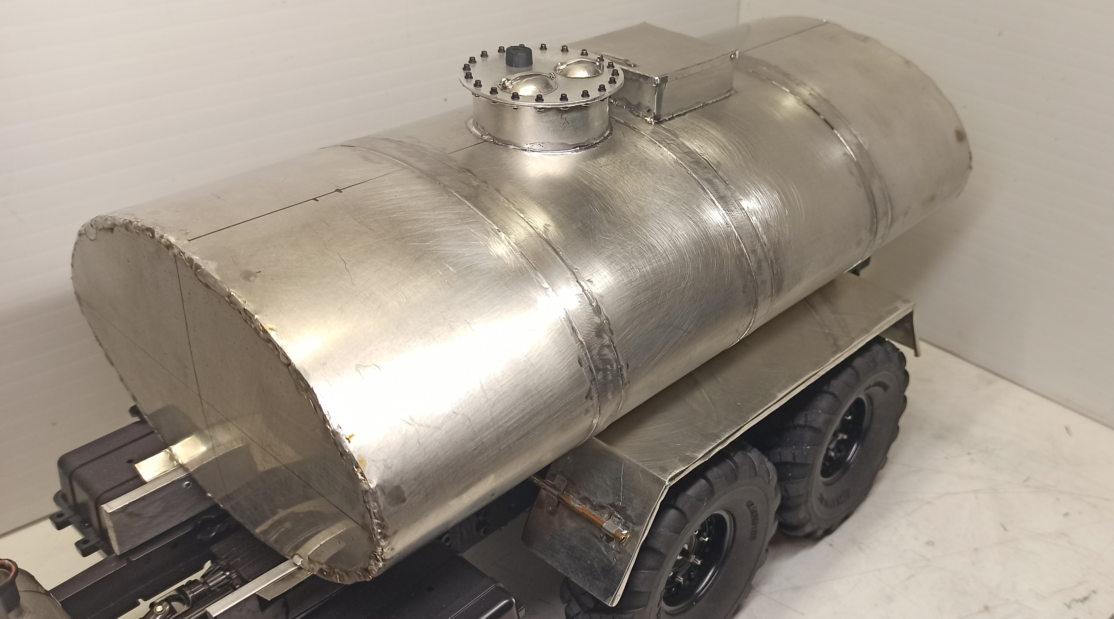

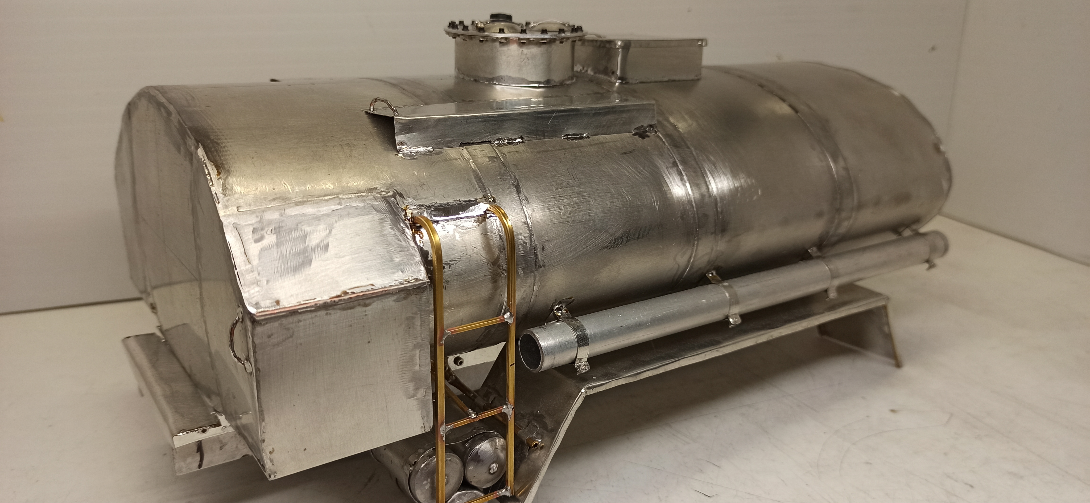

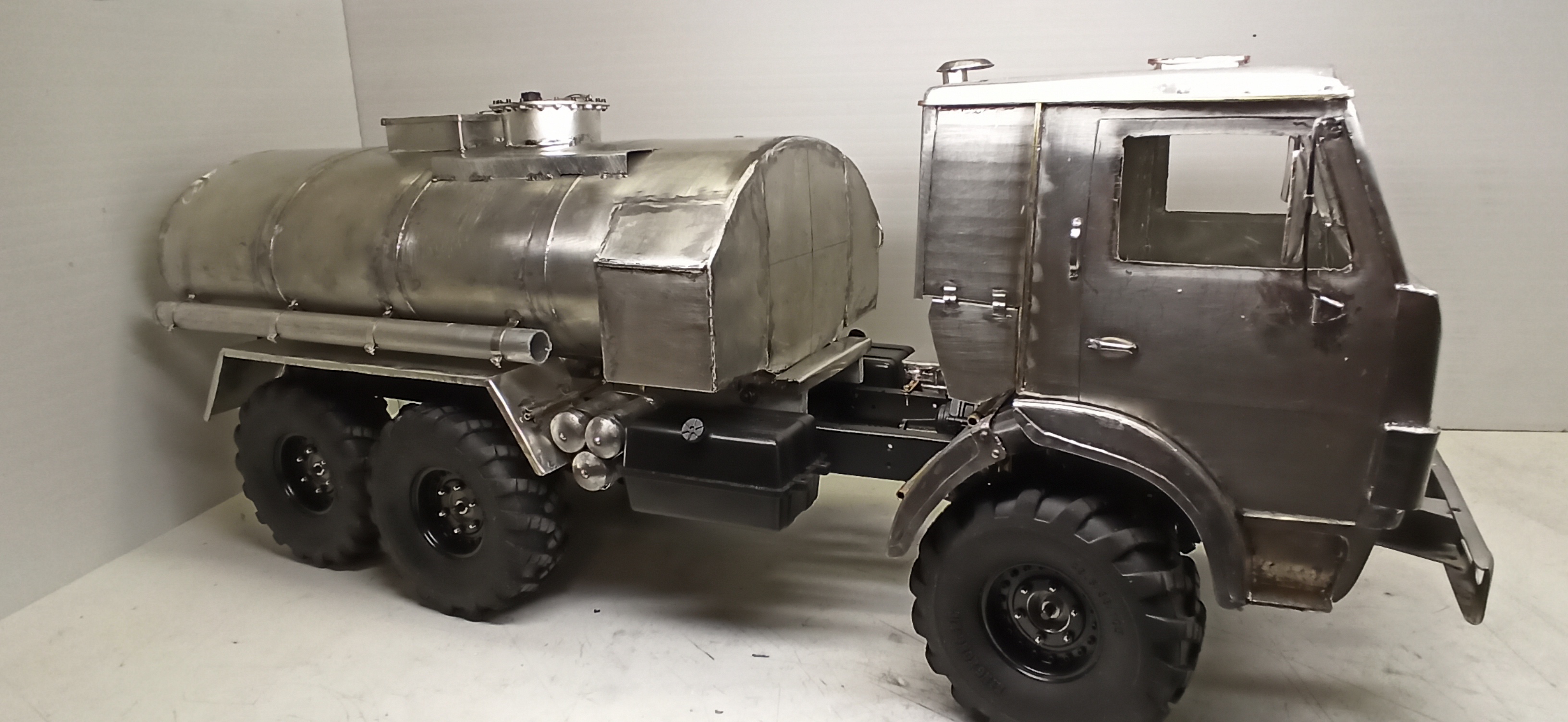

Nytpä onkin tehty jotain muutakin kuin pelkästään suunniteltu. Säiliö alkaa oleen yllättävänkin hyvässä mallissa. Kuvittelin jotta tuossa menis kauemminkin. Viikko sitten sunnuntaina aloitin, ja kävin kumminkin aamuvuorossa töissä ja väliin mahtuu muutama saikku päivä, jotka tuli vietettyä sängynpohjalla.

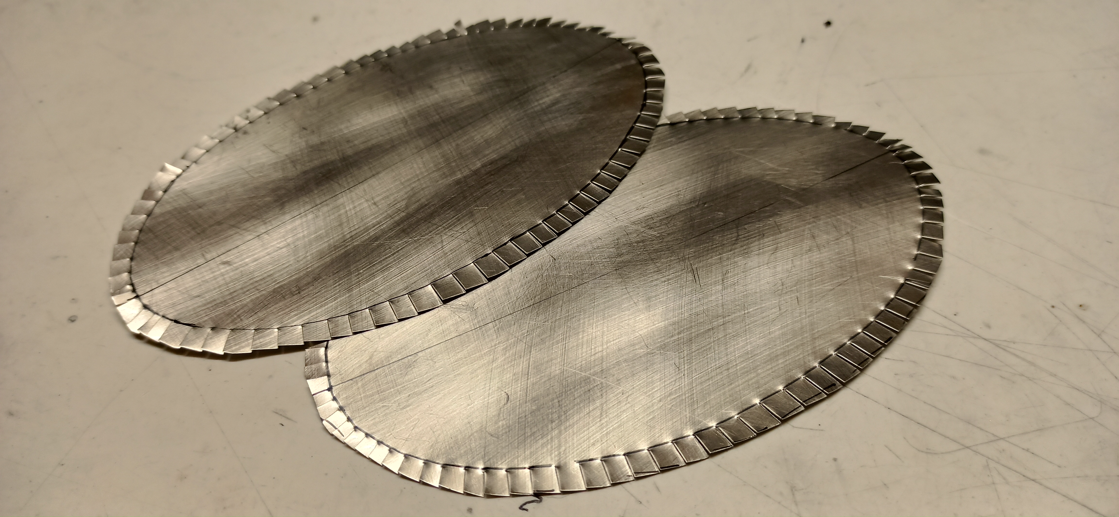

Aloitin homman tekemällä päätylaput. Tämänjälkeen messinkiputkesta rangat jotta pysyis jotenkin kasassa. Sitten vain reilupala peltiä, eka kerta kun joutu rullamitalla osia mittaileen, loppu viivottimesta mitta kesken. Ajatus oli ruveta pikkuhiljaa taivuttaan ja juottamaan kiinni. Ei siitä mitään tullu vaikka vaimokin oli auttamassa. Keksin sit vetästä nippusiteillä kasaan, olikin sit helppo homma. Tosi kestävän oloinen, vaikka ei tuon enempää tukia ole sisällä.
Ajatuksena oli tehdä tästä vedenpitävä. Varmasti ois ollu jännä ajella säiliö puolitäynnä. Hylkäsin sit mokoman ajatuksen. Kamala tilkitsiminen ois ollu mokoman takia. Jouduin akulle avaamaan aukon, jotta sais pytyn oikeelle korkeudelle. Semmonen kutina jotta painaa ihan tarpeeks ilmankin.
Sitten olikin aika lisätä yksityiskohtia. Tuon säiliön täyttöluukun ulkoistin koneistajalle. 2mm alumiinistä hurautti. Ikinä en ois käsivaralla saanut noita pikkureikiä kohilleen. Tämän kitin mukana tulikin reilusti noita m2x4 scalepultteja. Kävi tähän hyvin. Lokarit pellistä ja kiinnikkeet messinkiputkesta.
Vielä riittää vähän väkertämistä, tikkaat sun muut puuttuu ja hioa pitäis sieltä täältä. Ihmeen kivuttomasti kumminkin synty.

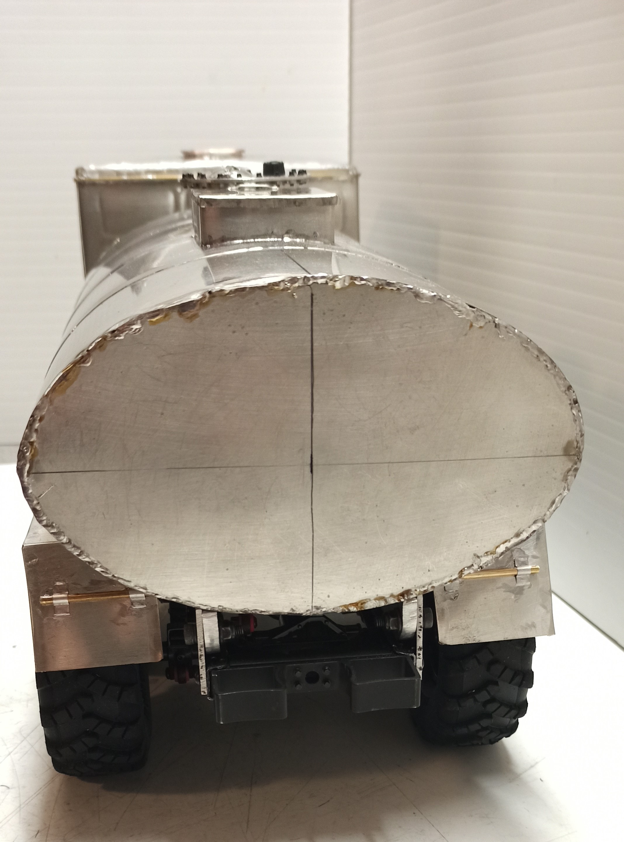

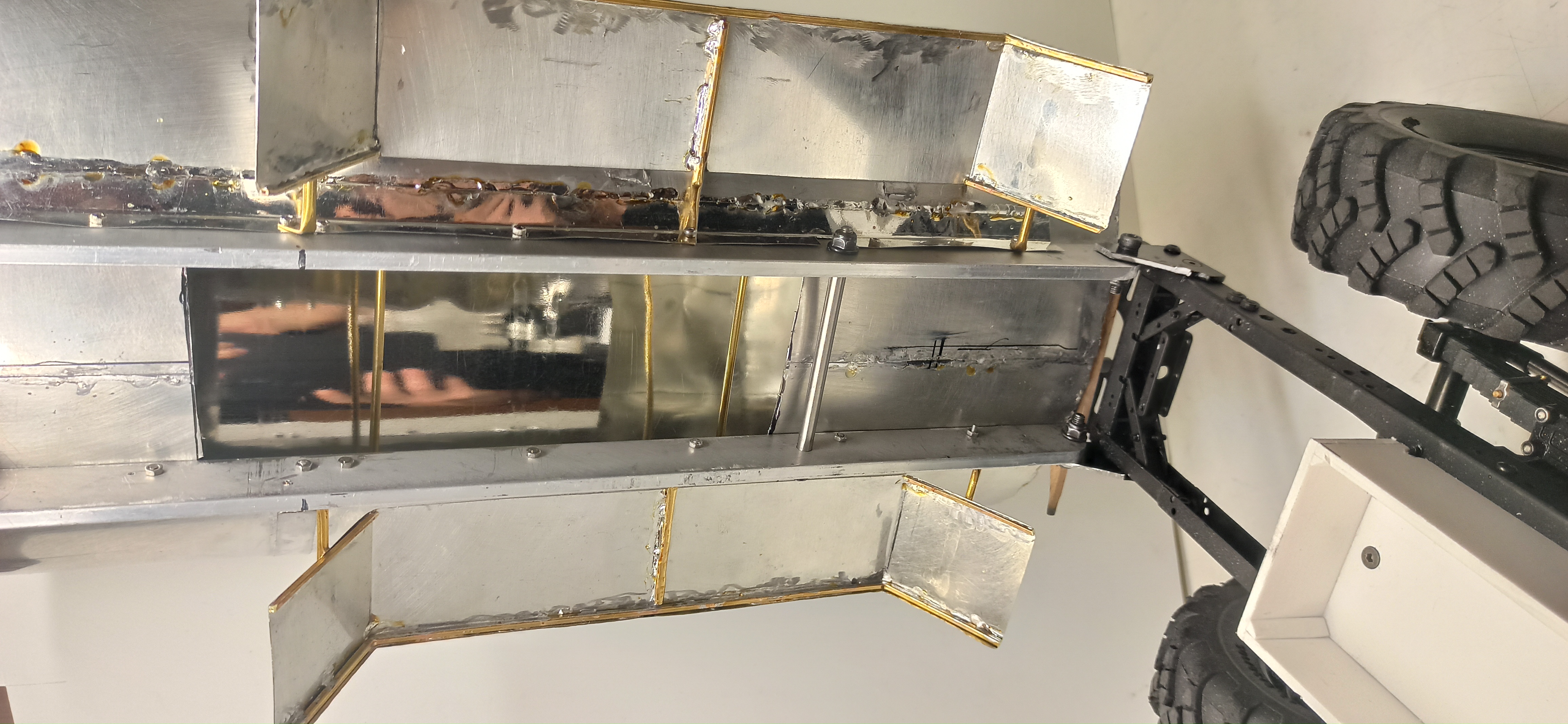

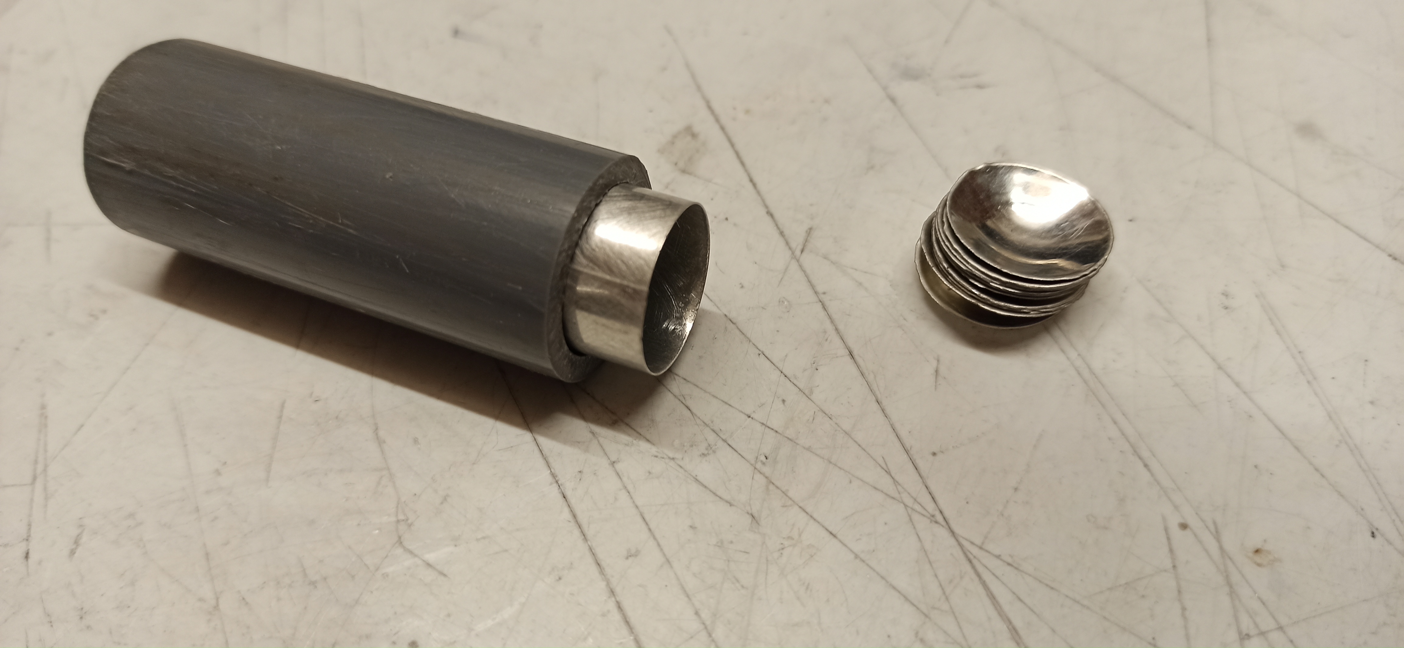

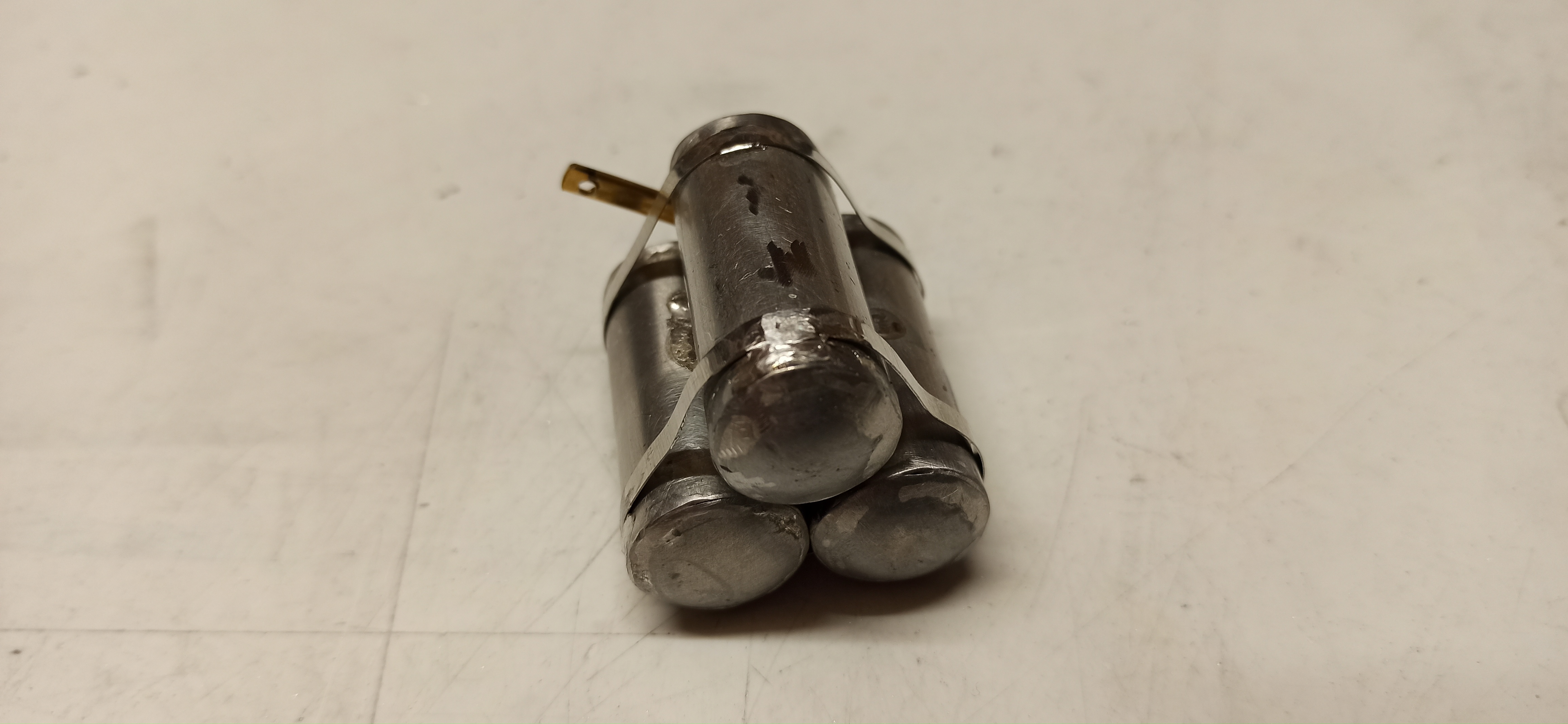

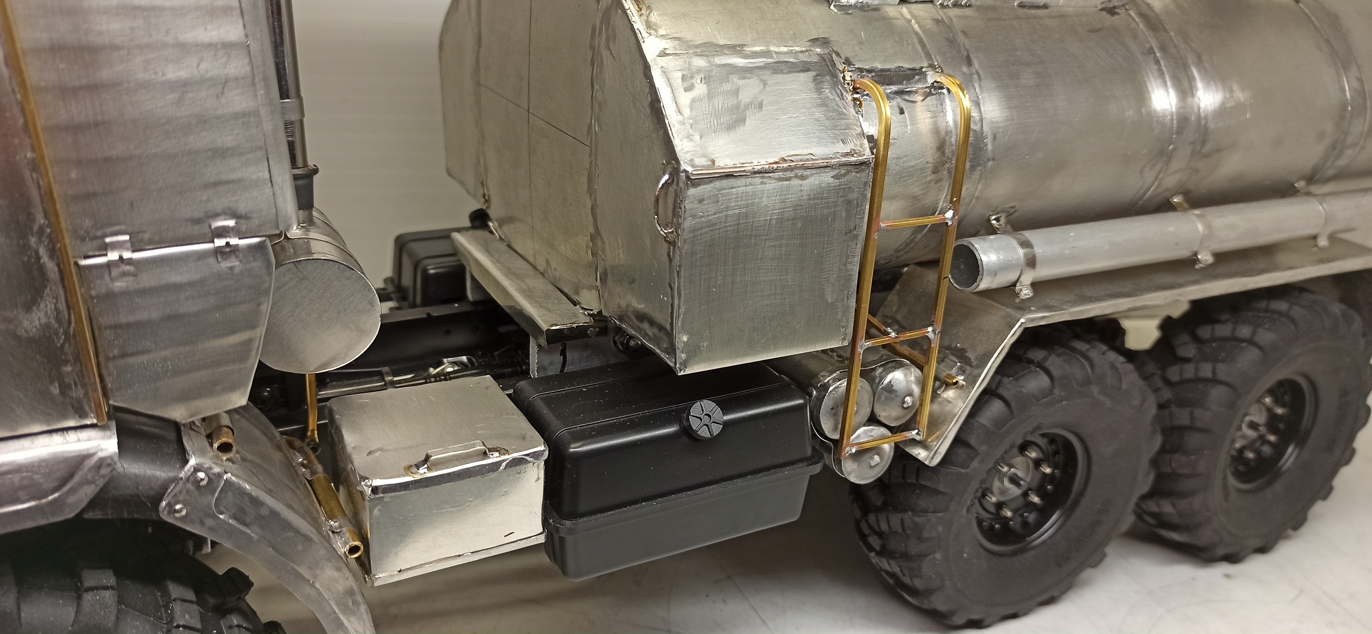

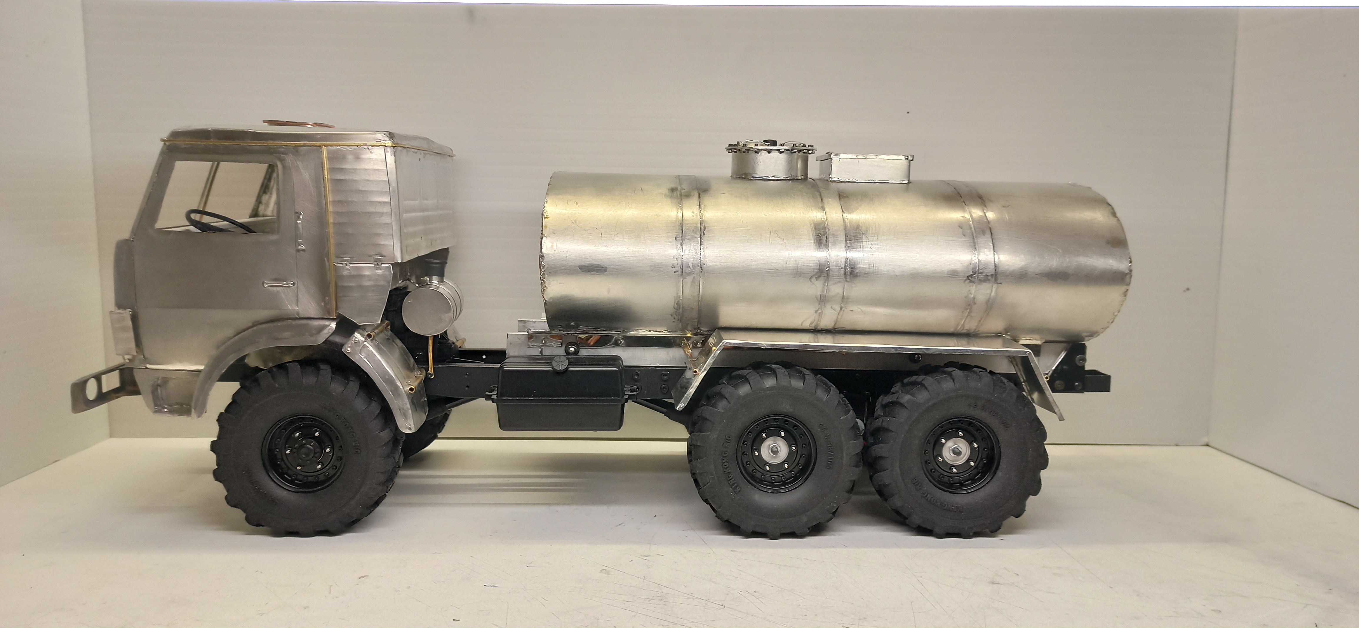

Jaha, ja mistäs sitä taas alottas. No paineakut sain tehtyä. Päätyjä varten sorvasin töissä työkalun. Olis tullu vasaroimallakin muottiin, mut oikasin vähä. Putket synty kätevästi kun löyty sopiva pvc putki. Rullas vaan sisälle ja veti vähän ulos ja juotteli.

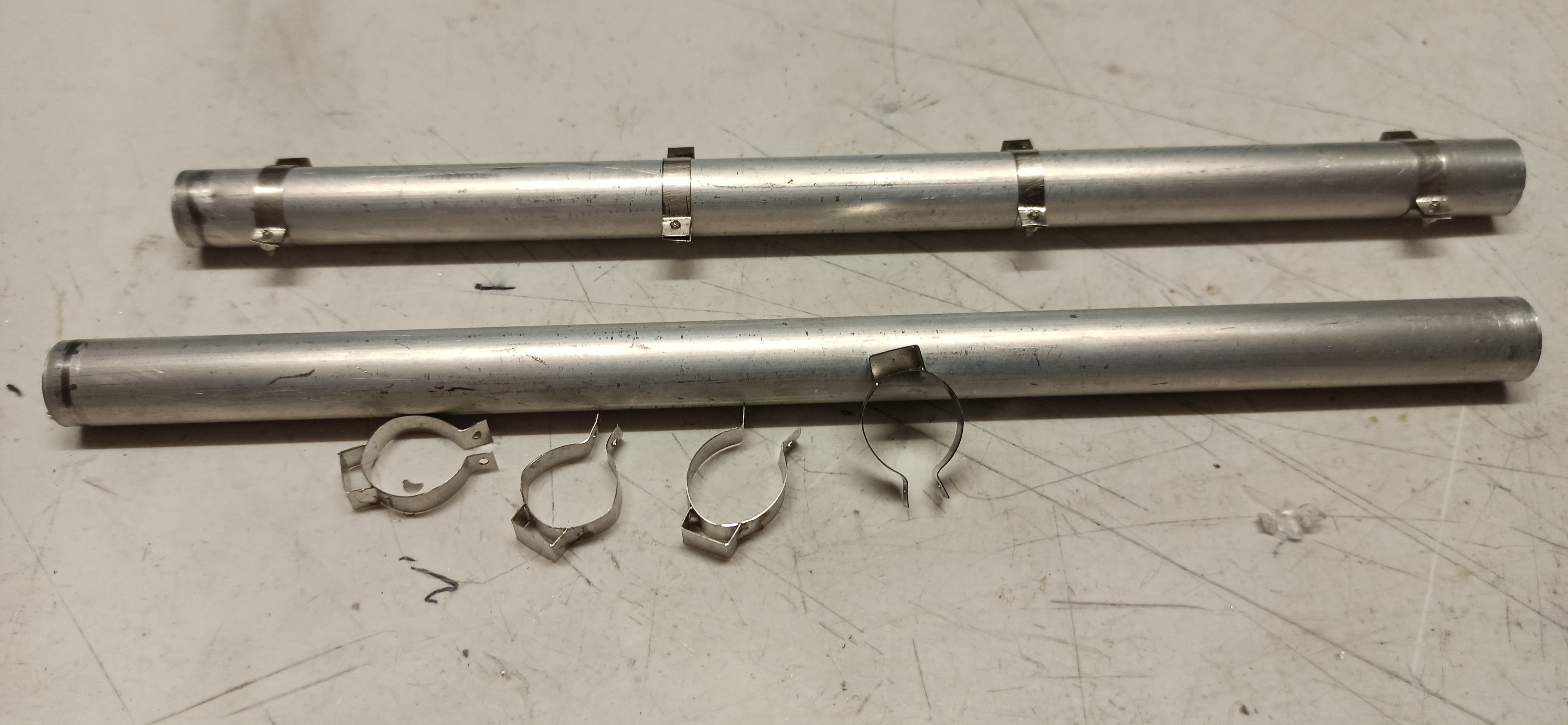

Liekkö noi putket tuossa sivulla letkujen säilömistä varten? No noitten kannakkeiden kanssa oli melkosta näpertelyä.

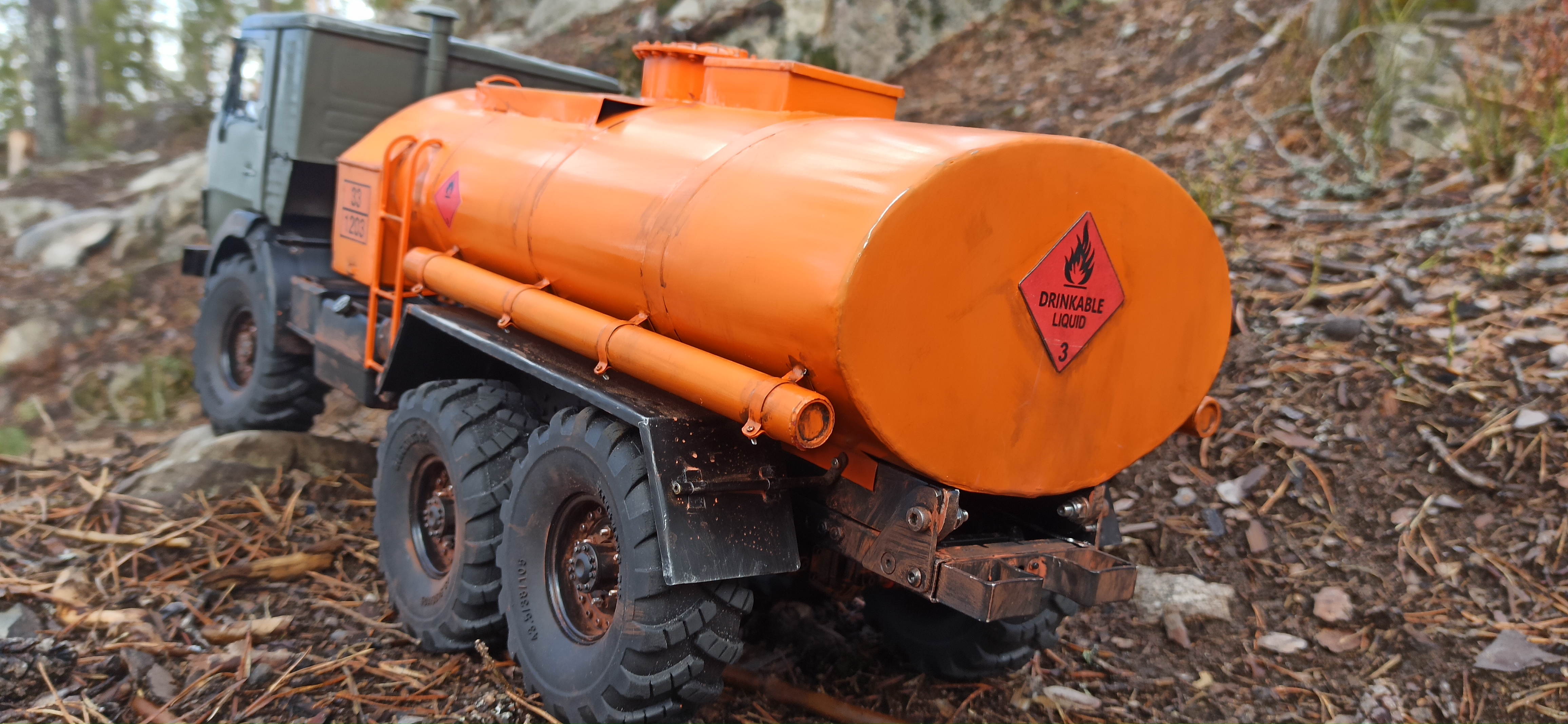

Tässä voinkin nyt julistaa jotta tuo säiliö on oikeestaan maaleja vaille valmis. Noin 1kg verran painaa. Oli kyllä oikeestaan aika hauska rakentaa.

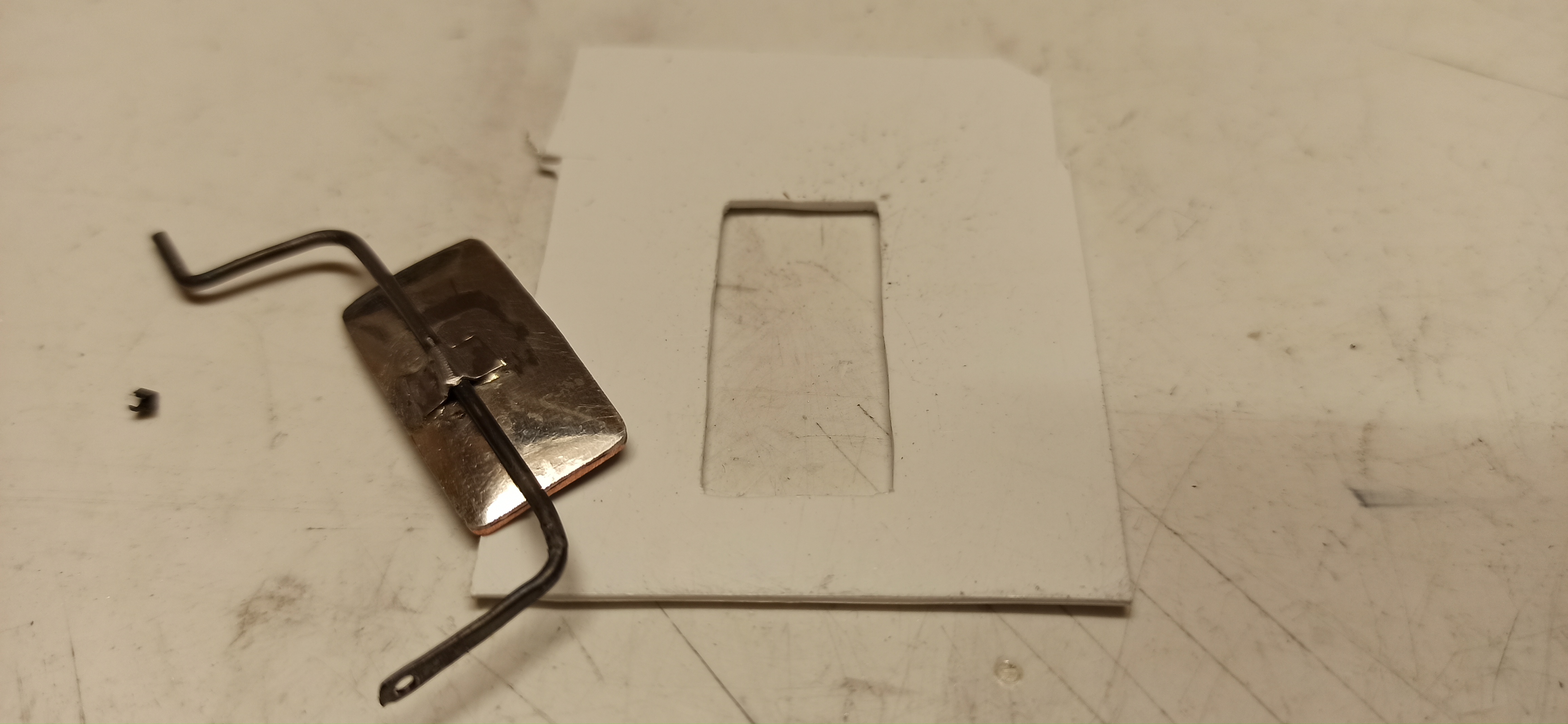

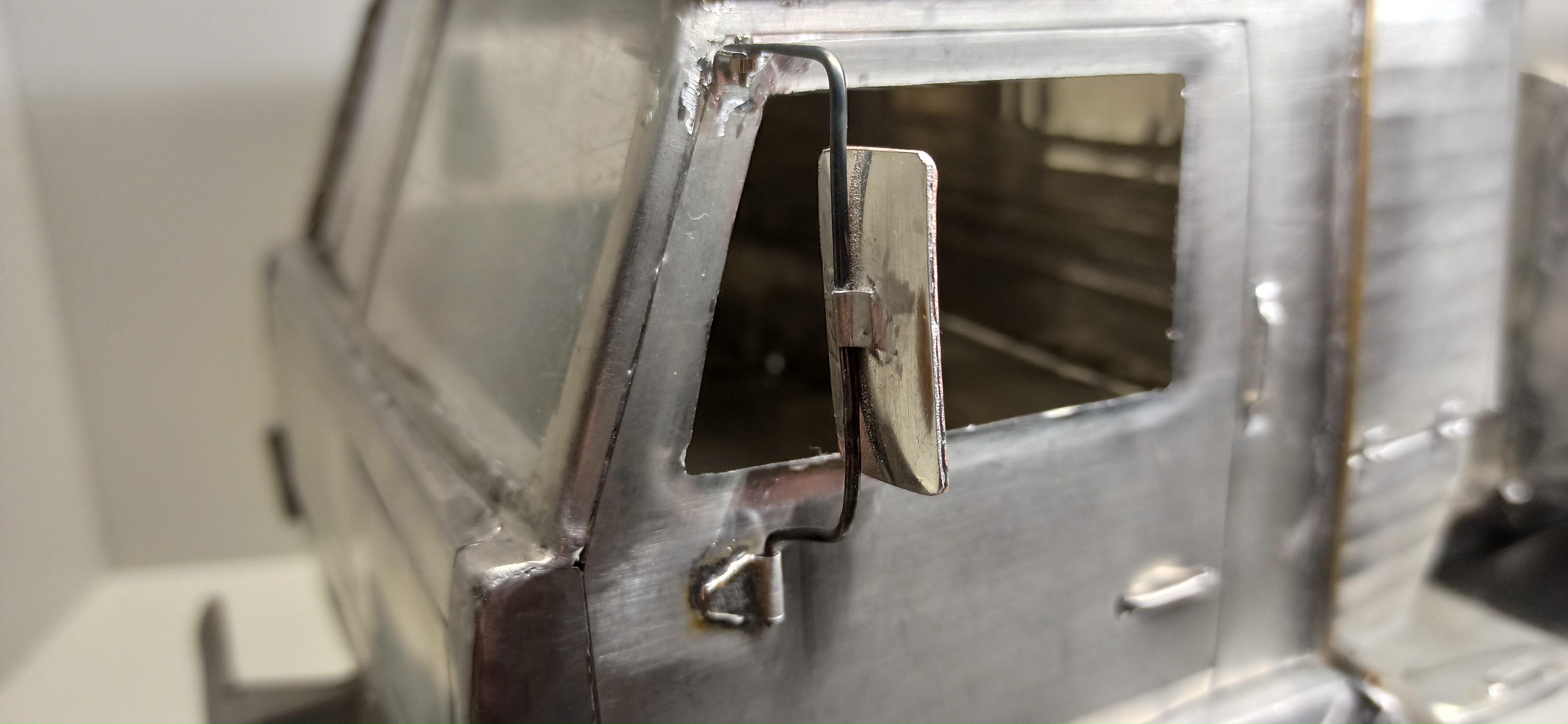

Mitähän muuta.. Niin peilit väkersin kanssa. Oli jo osittain mallinettu tulostettavaks, mut tuumasin jot piru vie, tuleehan noikin pellistä. Ja tulihan ne.
2mm styreeniin tein peilin kokosen aukon. Pelti ja kumia päälle ja vasaralla pari napakkaa iskua. Peilin reunat ohuesta kupari johdosta. Varret pianolangasta. Kannakkeet pellistä. Itse peiliosat alumiiniteipistä ja rc4wd rengaspaketista lasit.

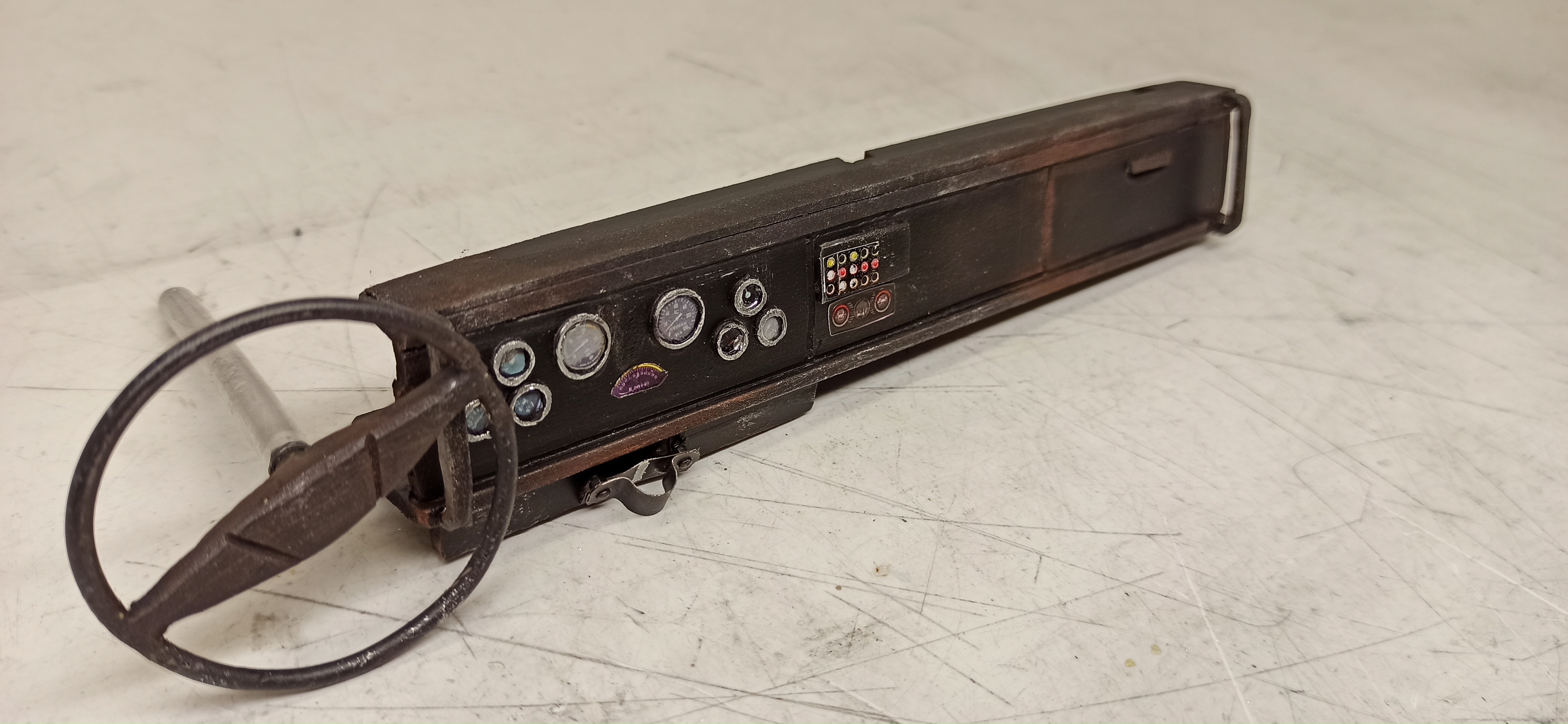

Nii ja kojelauta on koristeltu ja sutattu. Forexia oikeestaan koko tekele, mittareiden kehyksetkin.

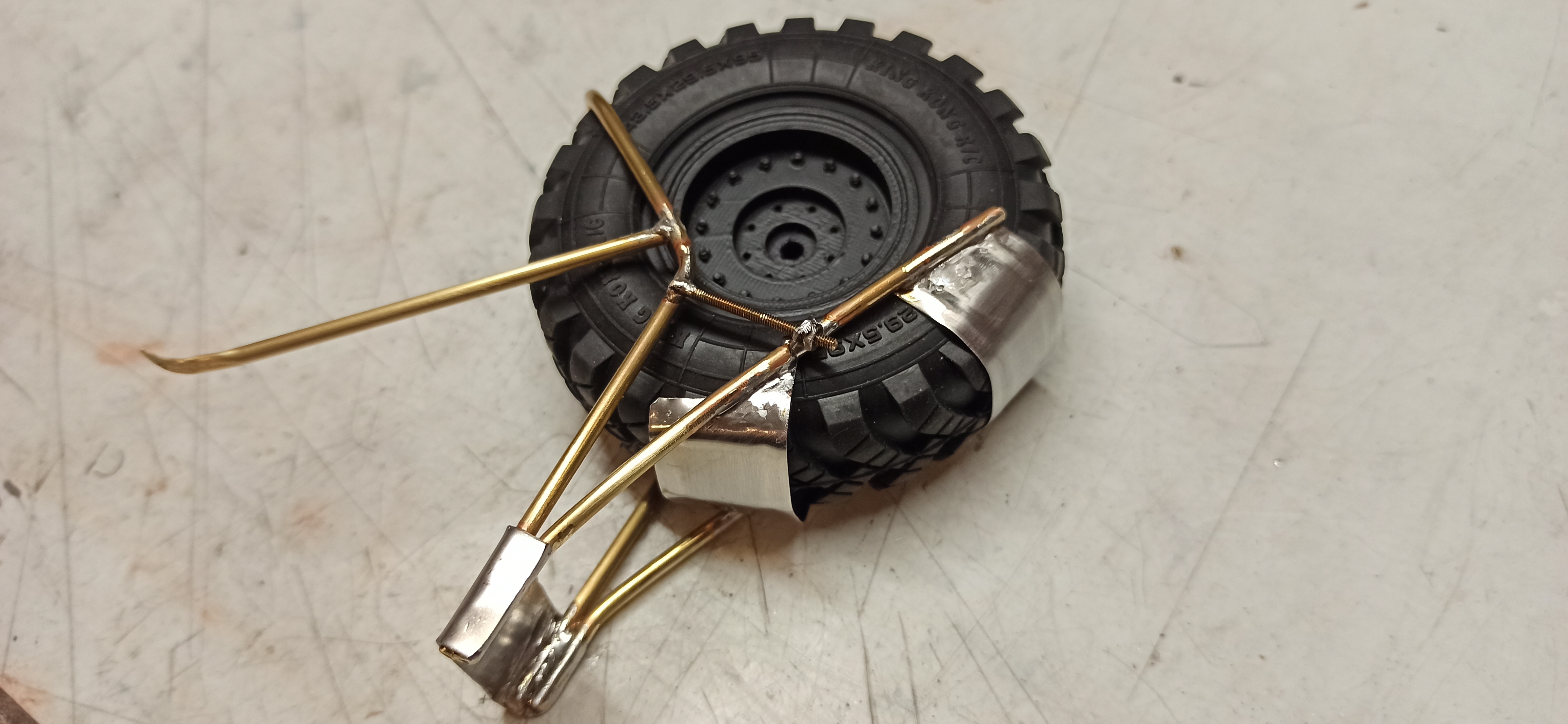

Sisusta loppuun, vararengas teline (loppu messinki, tulos on) ja kaikkee muuta näpräilyä... Kohta vois jo maalikauppaa mennä

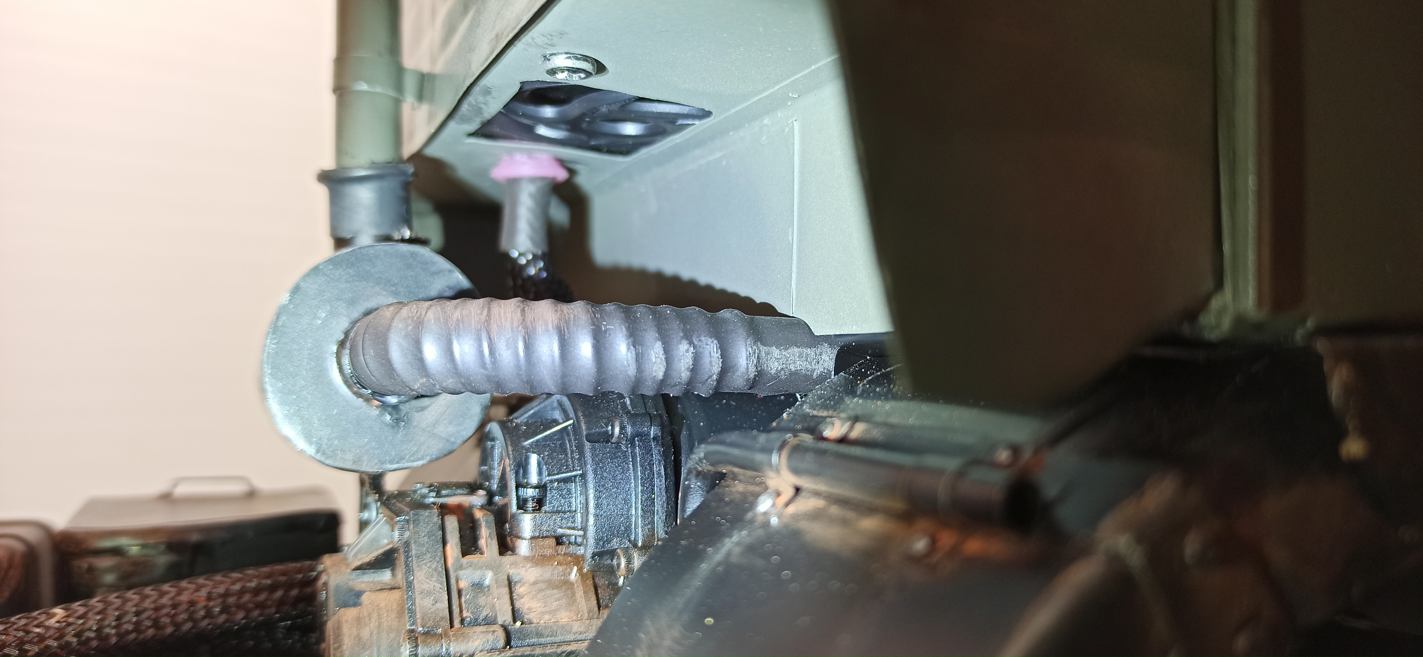

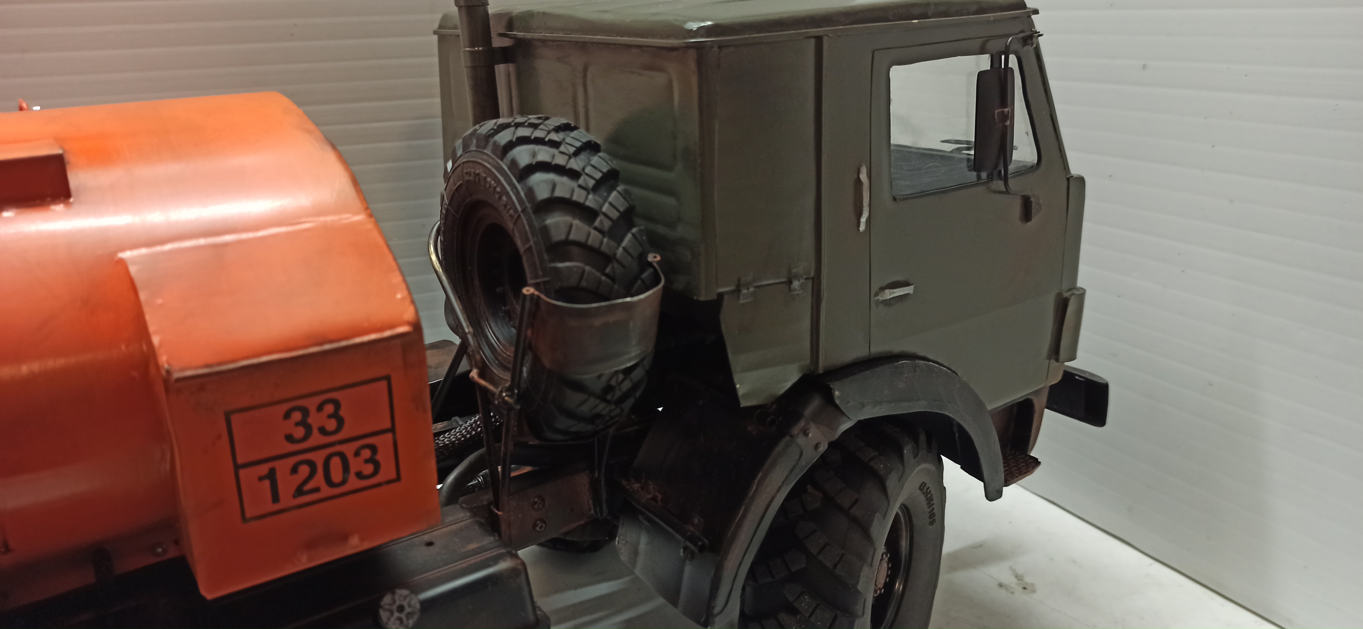

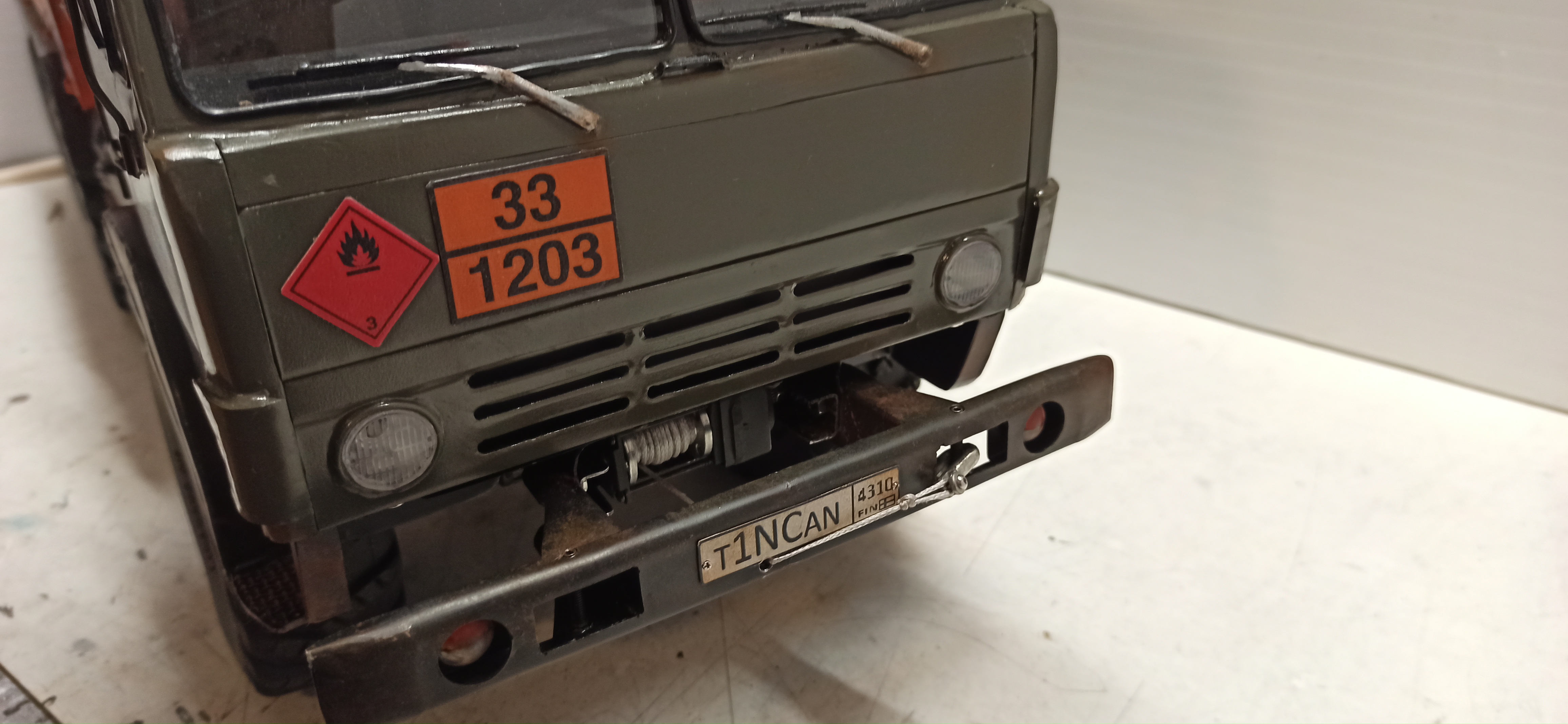

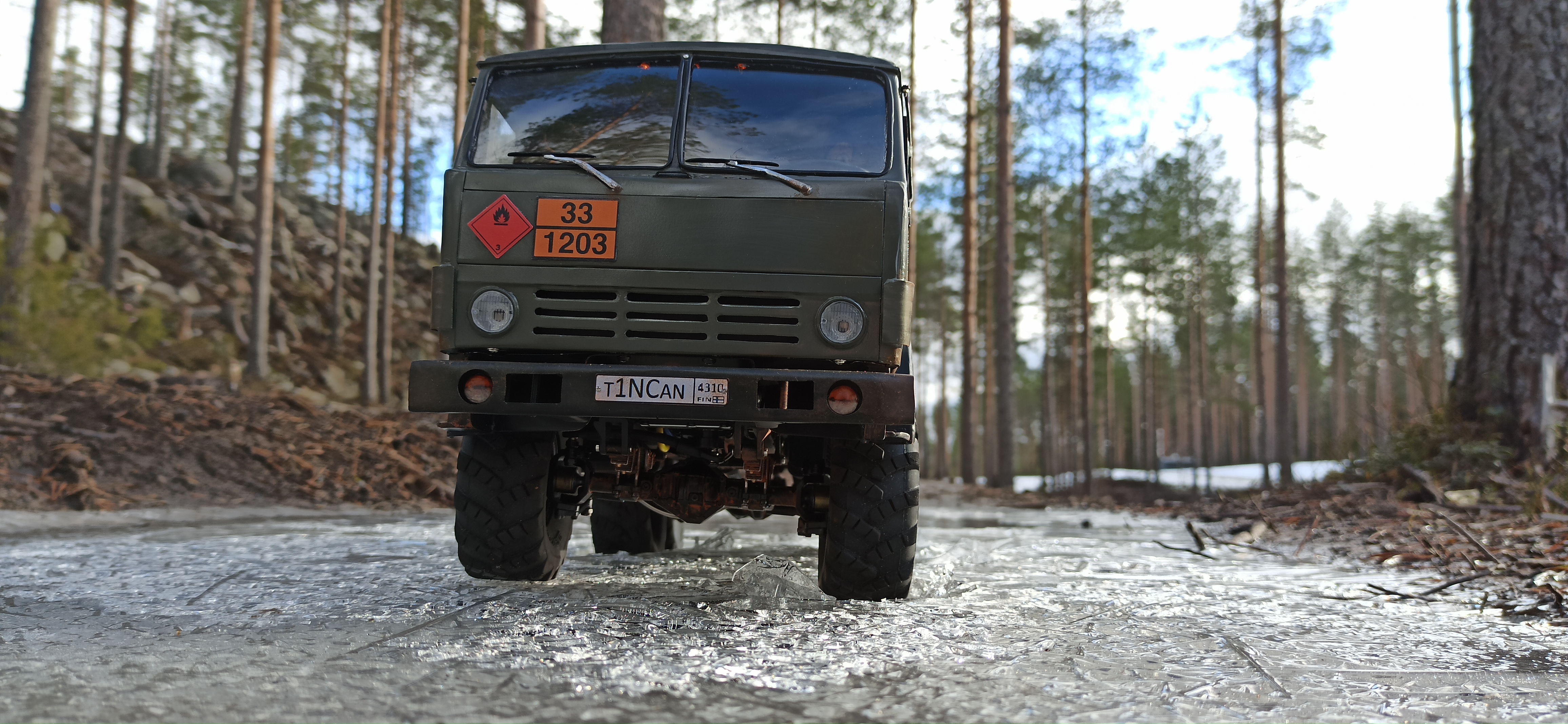

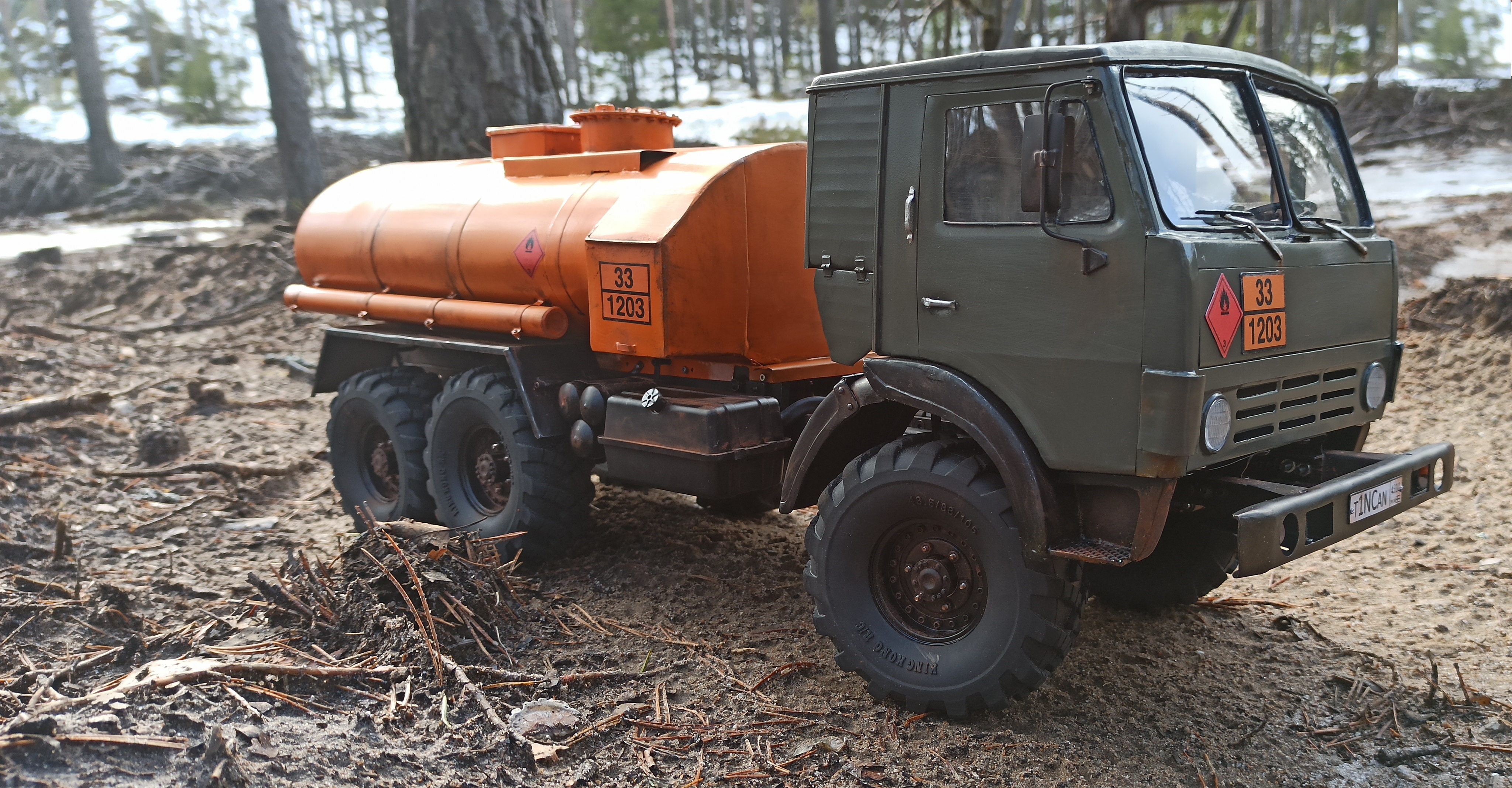

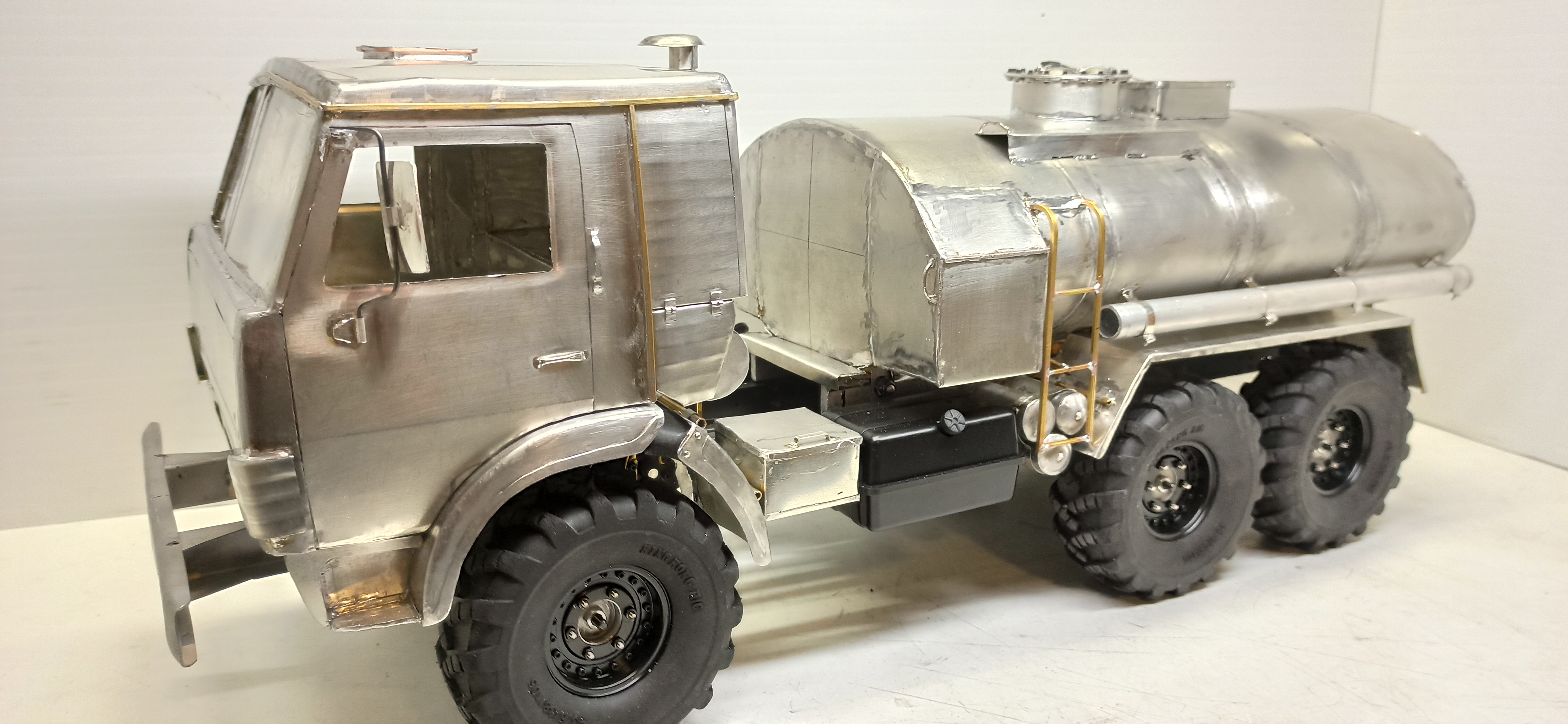

Davai davai on viime viikot kaikunu päässä. Olikin viimeistelyssä puuhaa. Ei tämä vieläkään 100% valmis ole, mut hyvin lähellä. Vararengas tellinki, takavalot ja vinssi. Siinä isoimmat puutteet.
Äänet tähän tietty kuuluu. Ihan piruuttani päätin kokeilla tämmöistä: http://www.rcmart.com/bluetooth-sounds- ... 84695.html Tuosta on muuten sama versio saatavilla, mutta ilman bluethoottia. Niin kuin pise ( ANTEEKS) sai huomata. Samat äänet tuossa taitaa olla kuin sense essduol/one. Milläänlailla tuo boxi ei kyllä ole vesisuojattu, niinpä asensin sen hytin sisälle. Reikä vain tuonne "makuutilojen" alle josta äänet mukavasti kuuluu suunnilleen sieltä mistä pitäisikin.

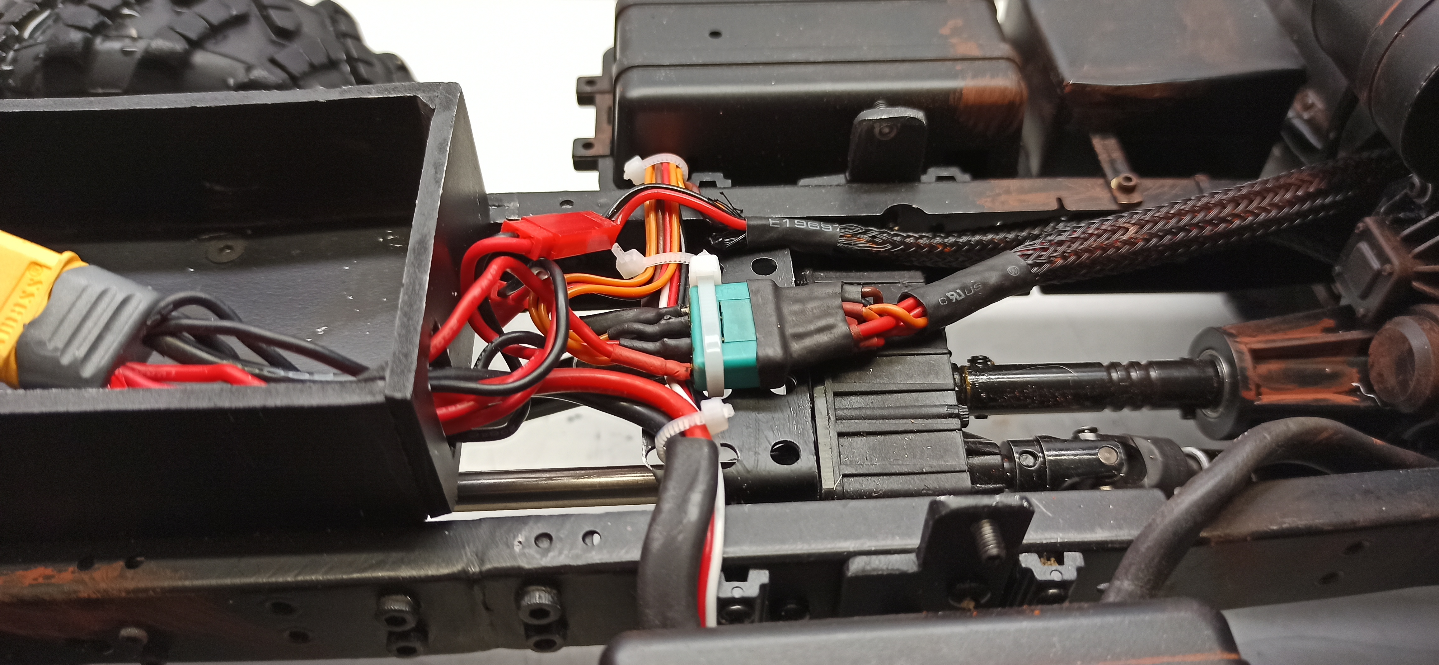

Aikamoinen nippu johtoa tuolta boxilta tulee vastarille ja akulle. 3 singaalia, maa, 12v ja 6v. Tästä kun ois kiva joskus tuo hyttikin ottaa pois niin juottelin tuommoiseen 6-napaisen liitimen väliin. Äänet vieläpä virittelin eri kanavaan kaasun kanssa, ja ohjelmoin modatun gt3b rammarin niin jotta, pääsee kaasuttelee nappia painamalla auton liikkumatta. Hyttiin värkkäsin jonkun verhon kaltasen jotta ääniboxi pysyy piilossa katseilta.
Ohjausservoksi päätin viimein kokeilla tuommoista http://www.rcmart.com/aluminum-case-wat ... =1099_1030 Pitkään tehny mieli kokeilla. Tässä on hyvä testata. Toistaseks pelannu hyvi. Hiljanen eikä ole oikkuillu. Tuskin tuota 46kg vääntää, mut tähän enenmän kuin tarpeeks hyvin.
Saanko esitellä kuskin: Pjotr. Sokolov´in veljeksistä keskinmäinen. Pipo synty vaimon työhanskan pikkurillistä

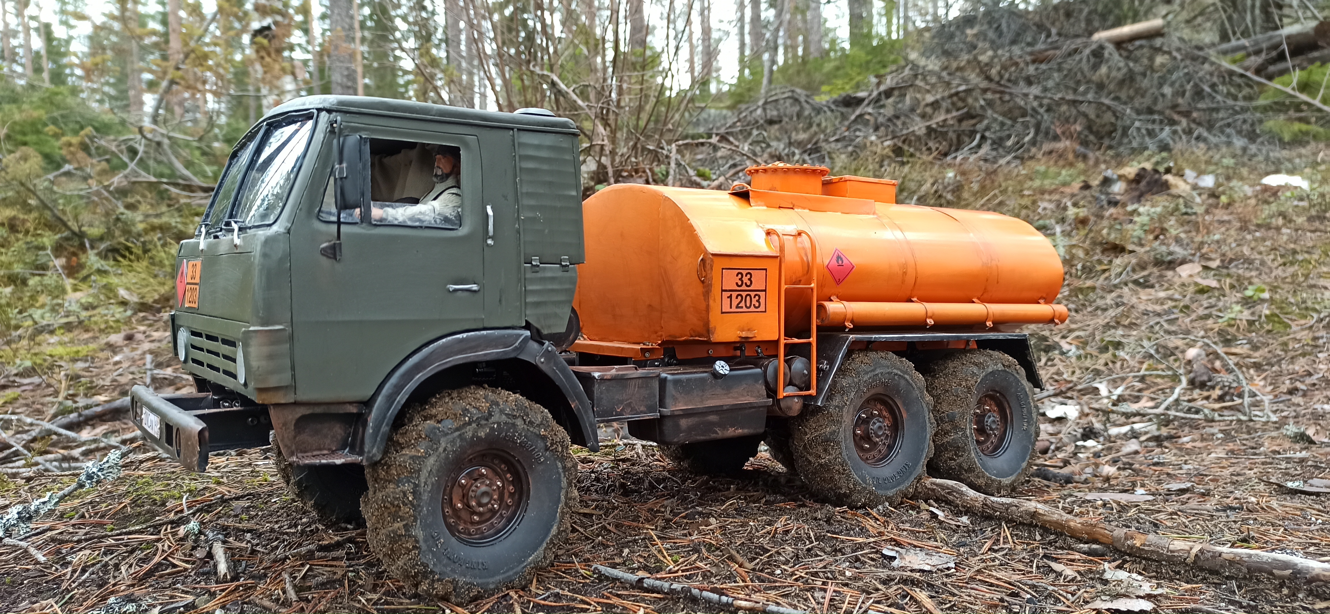

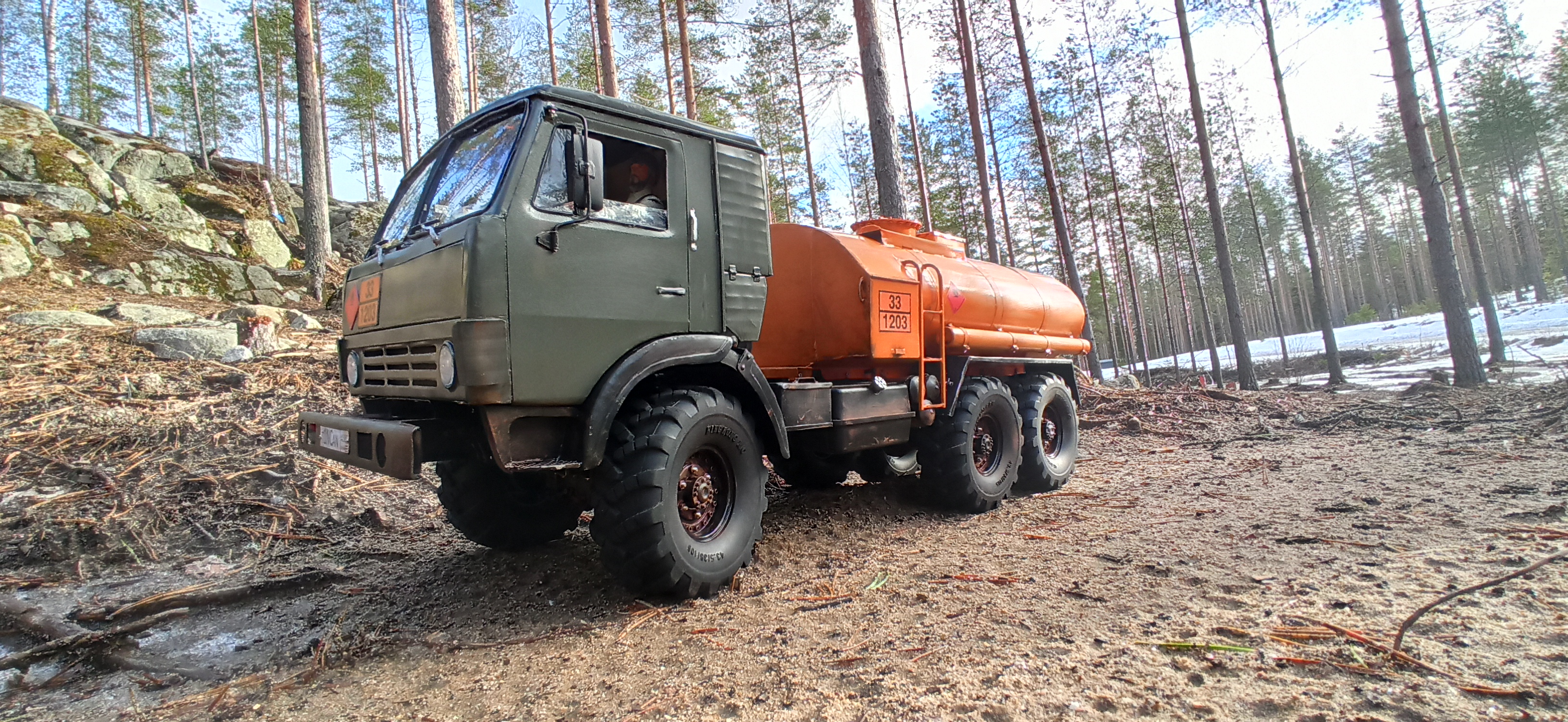

Maalit oli vähän hakusessa. Tankkiin löyty nopeesti. Ihan mastonin perus oranssia. Hyttiin tilasin sit varustelekasta tuommosta https://www.varusteleka.fi/fi/product/m ... 0-ml/33788 Nato vihree, ei saa kertoo puuttinille :) Suhautin kirkkaan lakan vielä pintaan niin on se sinne päin. Sitten vain perus pesut ja hinkkaukset :) Koitin kevyesti säistellä, eiköhän tuo tosta vielä parane, kun pääsee ajeleen

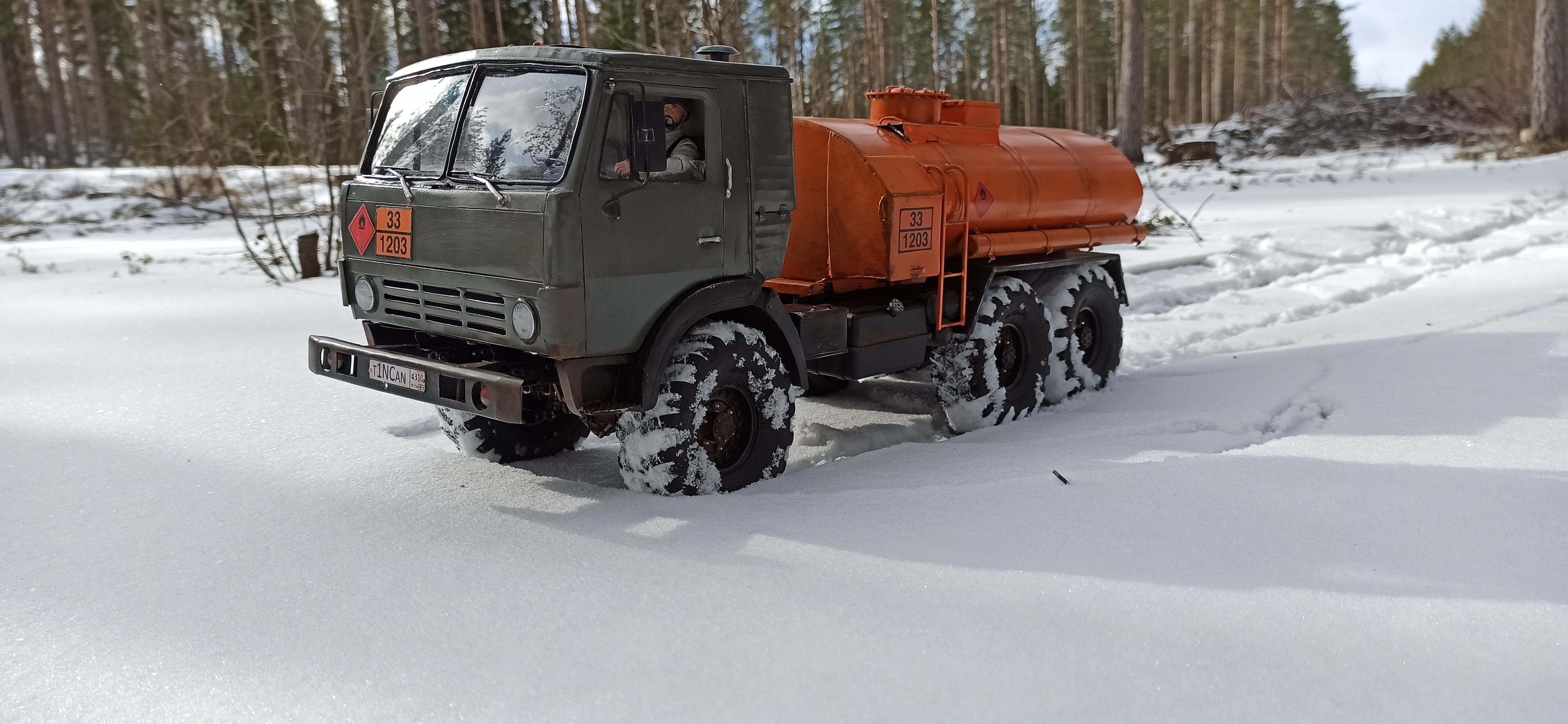

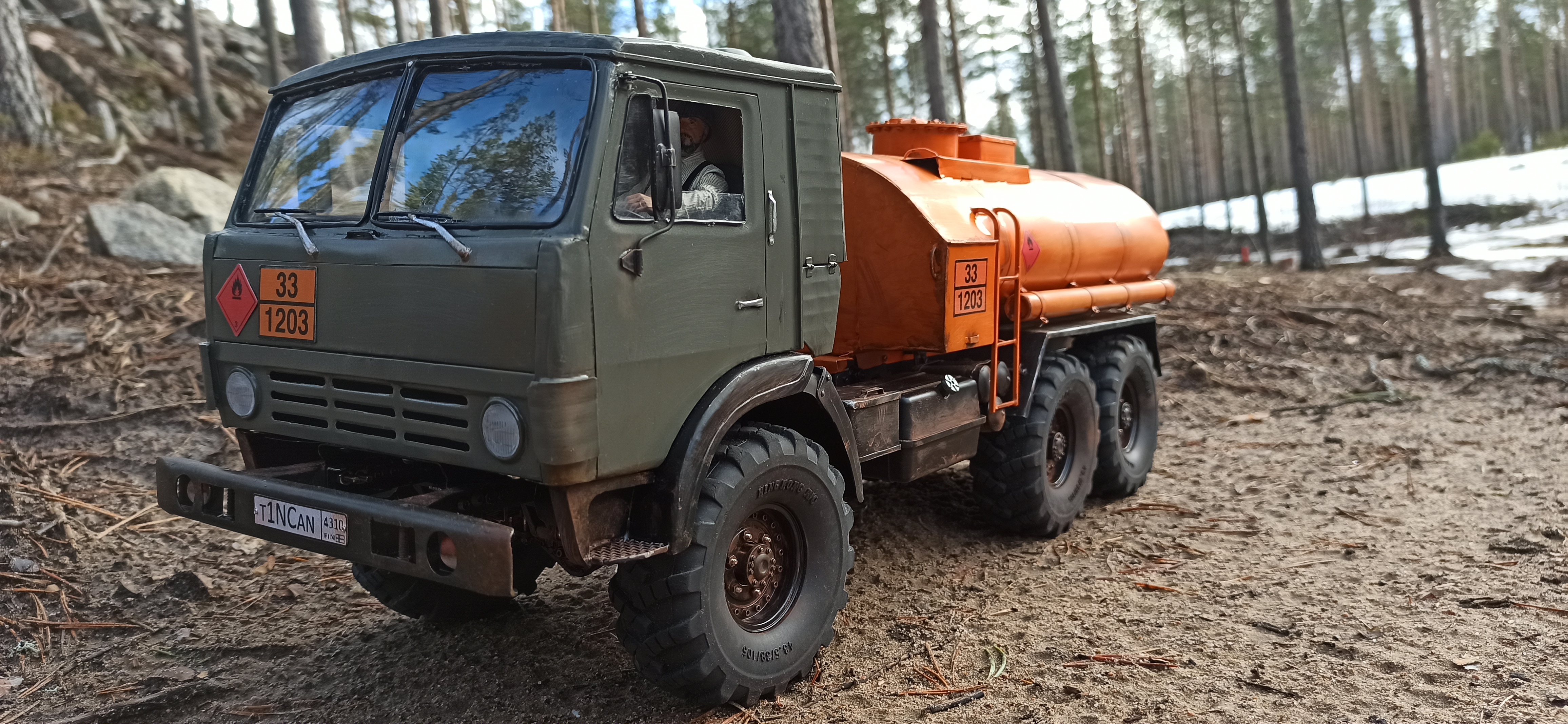

No mitäpä sitä tuon kummosempia jaaritteleen, kysykää jos jokin askarruttaa. Tänään tosiaan ekaa kertaa pääsin ajamaan savivuorelle. On se mukava lyllerö ajella.
Tämmöseltä tämä nyt:

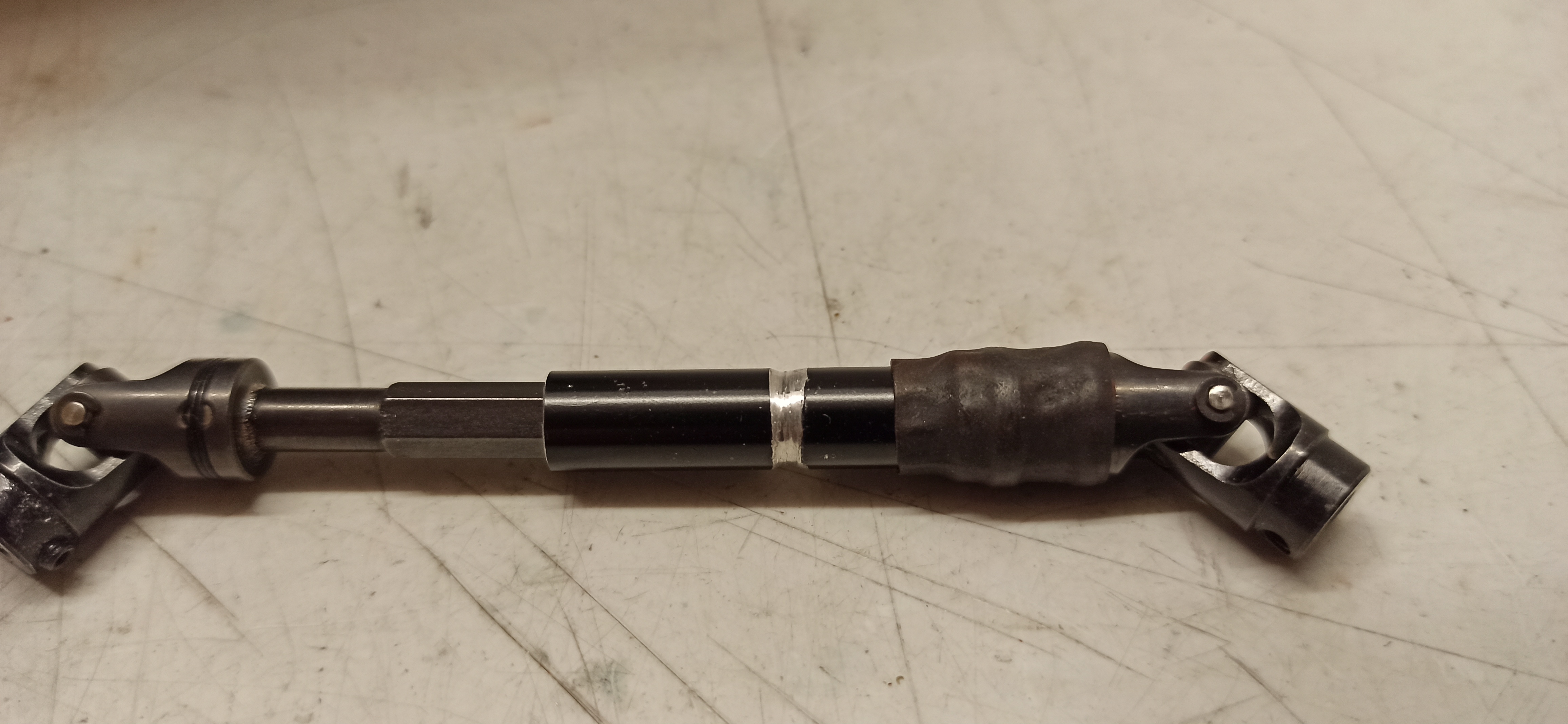

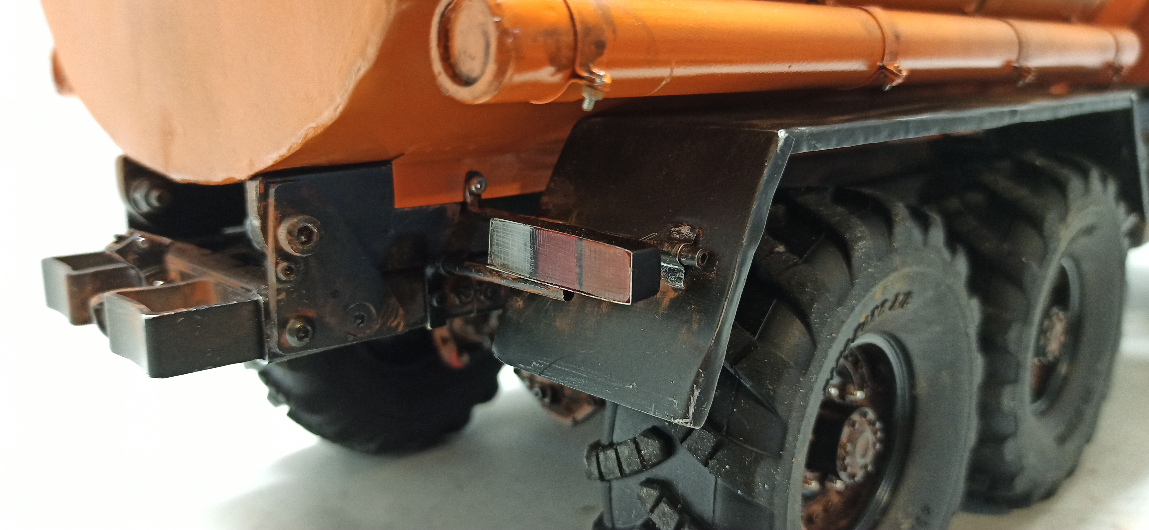

Kyllä iskikin melkonen rakentelu krapula kun rupes loppu häämöttään. Noitten parin puuttuvan jutun kanssa vähä vierähti. No ne on nyt viimein tehty. Eka ajoreissu savivuorella ei kestänyt kuin 15min. Takinmainen kardaani meinas sorvata itsensä poikki. Hankas liian pitkään pulttiin. Pise onneks lahjoitti uuden.
100 korjauspistettä on nyt kans kyydissä. Piselle taas kiitoksia passelin vanteen tulostamisesta.

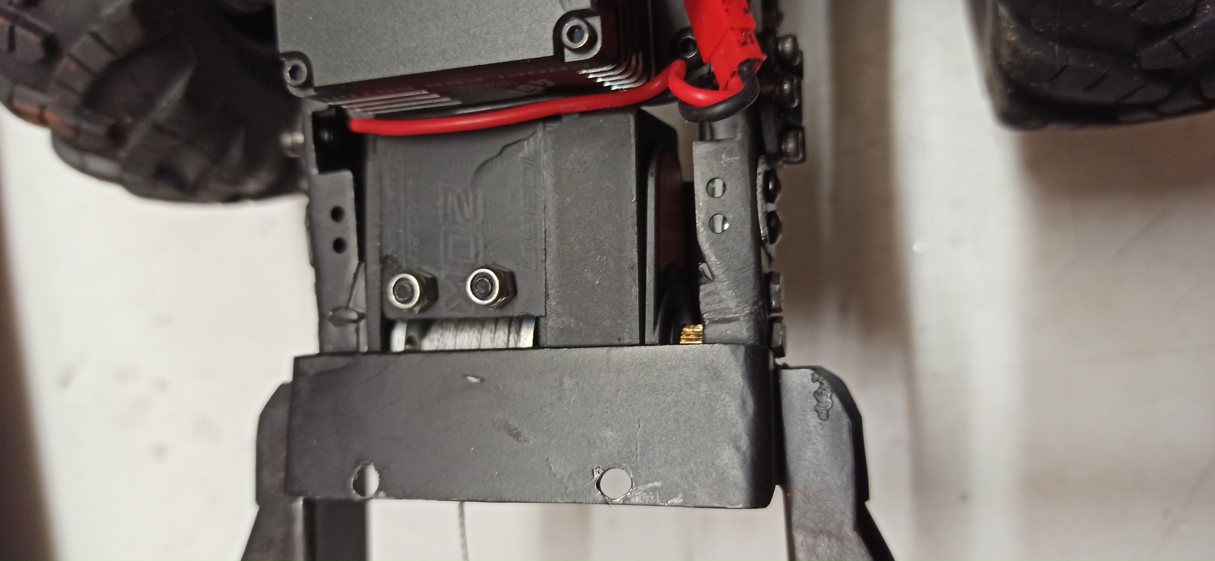

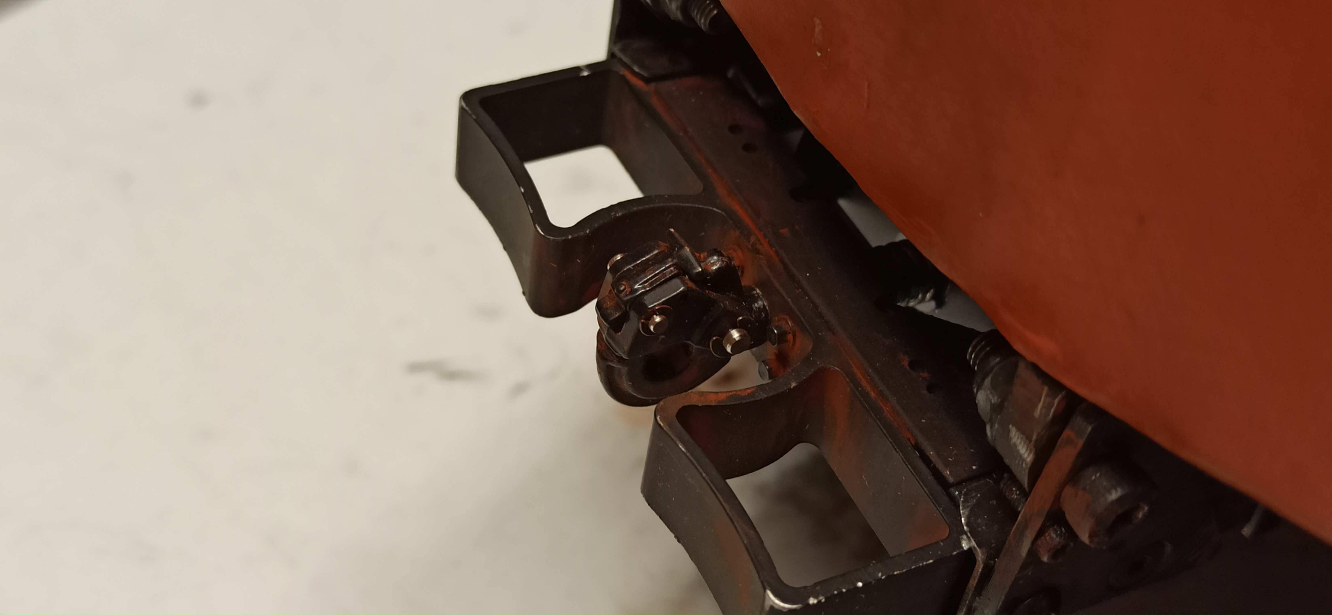

Mitäs vielä... Niin takavalot tekasin pellistä, ja vinssin tein servosta. Tiukkaa teki mut mahtuipa. Peräkoukun tilasin ihan kingkong RC.ltä. Toimiva on. Pienellä joustollakin. Ehkä vielä joskus teen kärrynkin.
No mut nyt voin kumminkin todeta jotta VALMIS! Kiitokset mielenkiinnosta.
