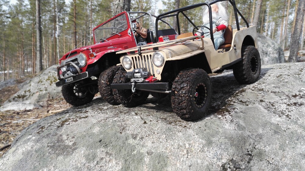

Tulee sellainen "Jankon betoni" sekoaminen kun tää on niin hieno, ja mikä toteutus. Ja väri valinta on mun mielestä parempi kuin army green. Ja säistys pääsee paremmin arvoon vaaleassa värissä.
Et varmaan pahastu jos vähän laitan kuvia linkin kanssa tästä tonne Faceen :)
Jopas :D No olen erittäin otettu. Maali kyllä kovasti mietitytti, mut kyllä olen itsekkin tyytyväinen valintaan. Mastonin carcorol 115250 tarkalleen ottaen oli puteli josta suihkin. On eri väri millä bj.n aikanaan sotkin.
Ja tottakai saapi jaella. Toivottavasti joku muukin sielläkin innostuis kokeilemaan pläkkipellin taivuttelua. Ei vaadi kummosia työkaluja se.

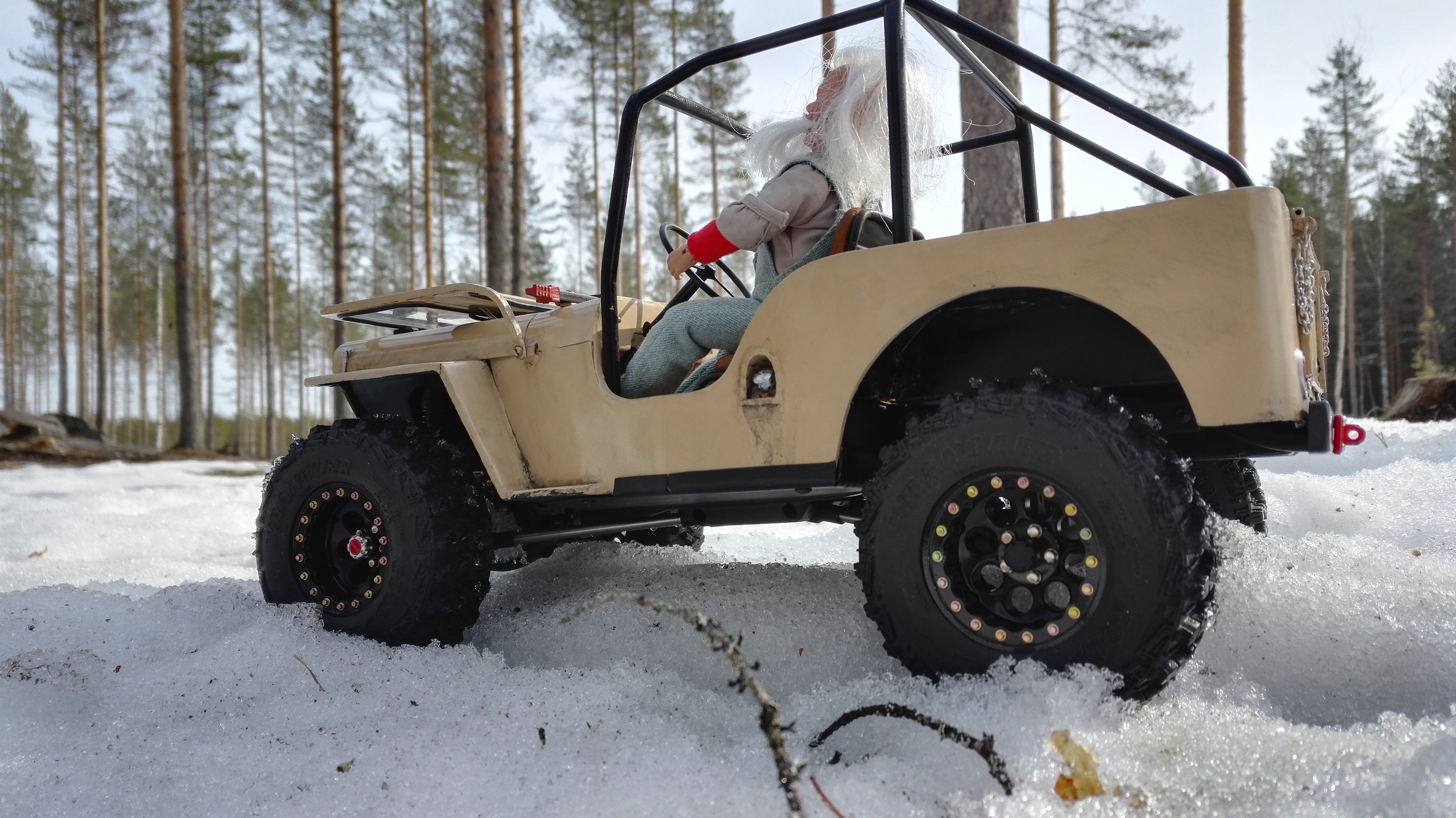

Ihte rojektista ei nyt kummosia ole tarjota. Odottelen postia saapuvaks. Niin no sen verran jotta ootteko kyseisten akselien omistajat kuinka shimmailleet akseleita. Renkaita kirratessa huomasin jotta vetää vetoniveltä aikalailla. Laitoin kokeeks 0.1 shimmiä ennen pyöränlaakeria. Lakkas kinnaamasta ääriasennoissa. Tuskin ainakaan huonontaa kestävyyttä. Aika näyttää.
Re: PeltiWilly (MST CFX) C1

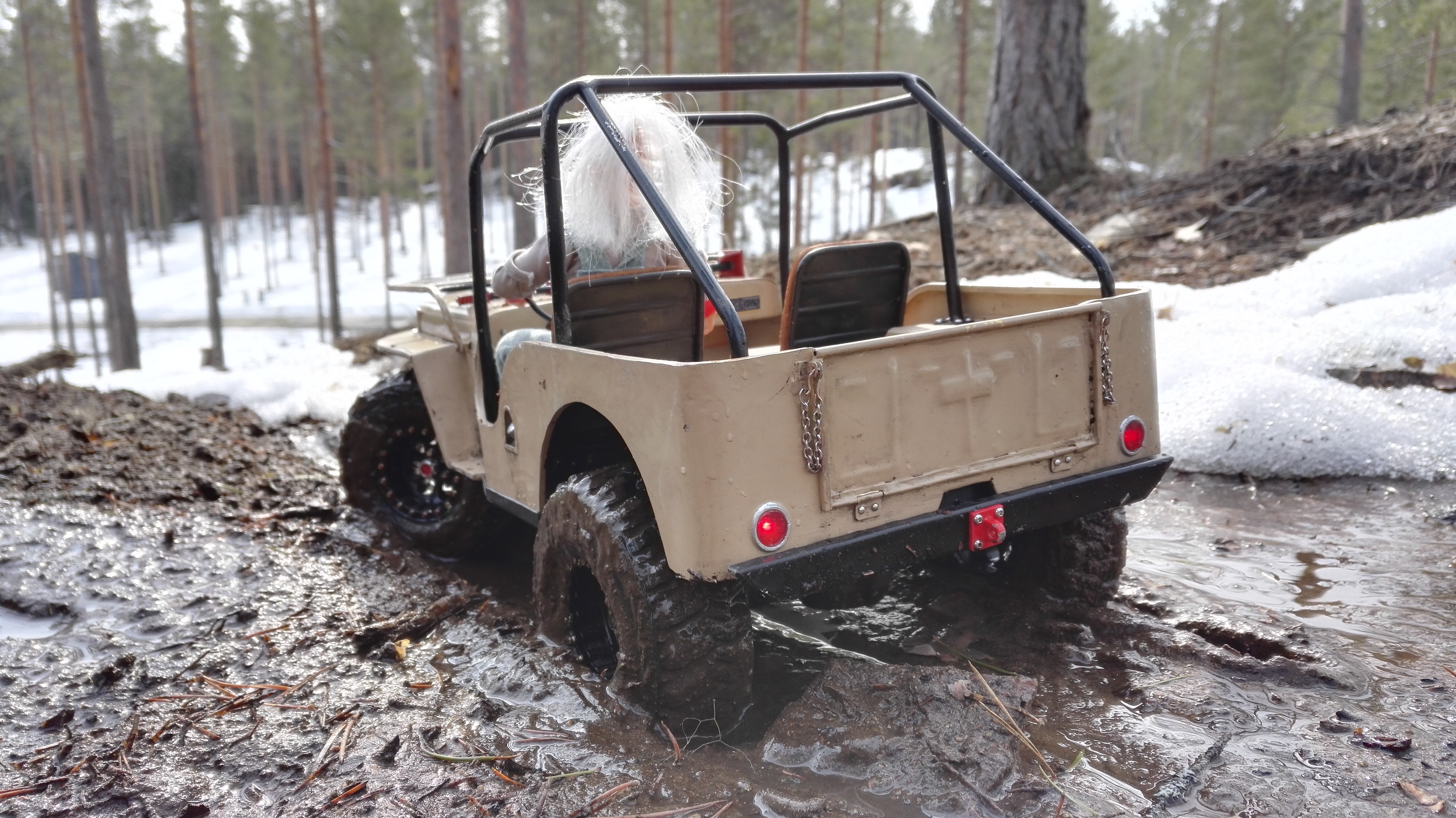

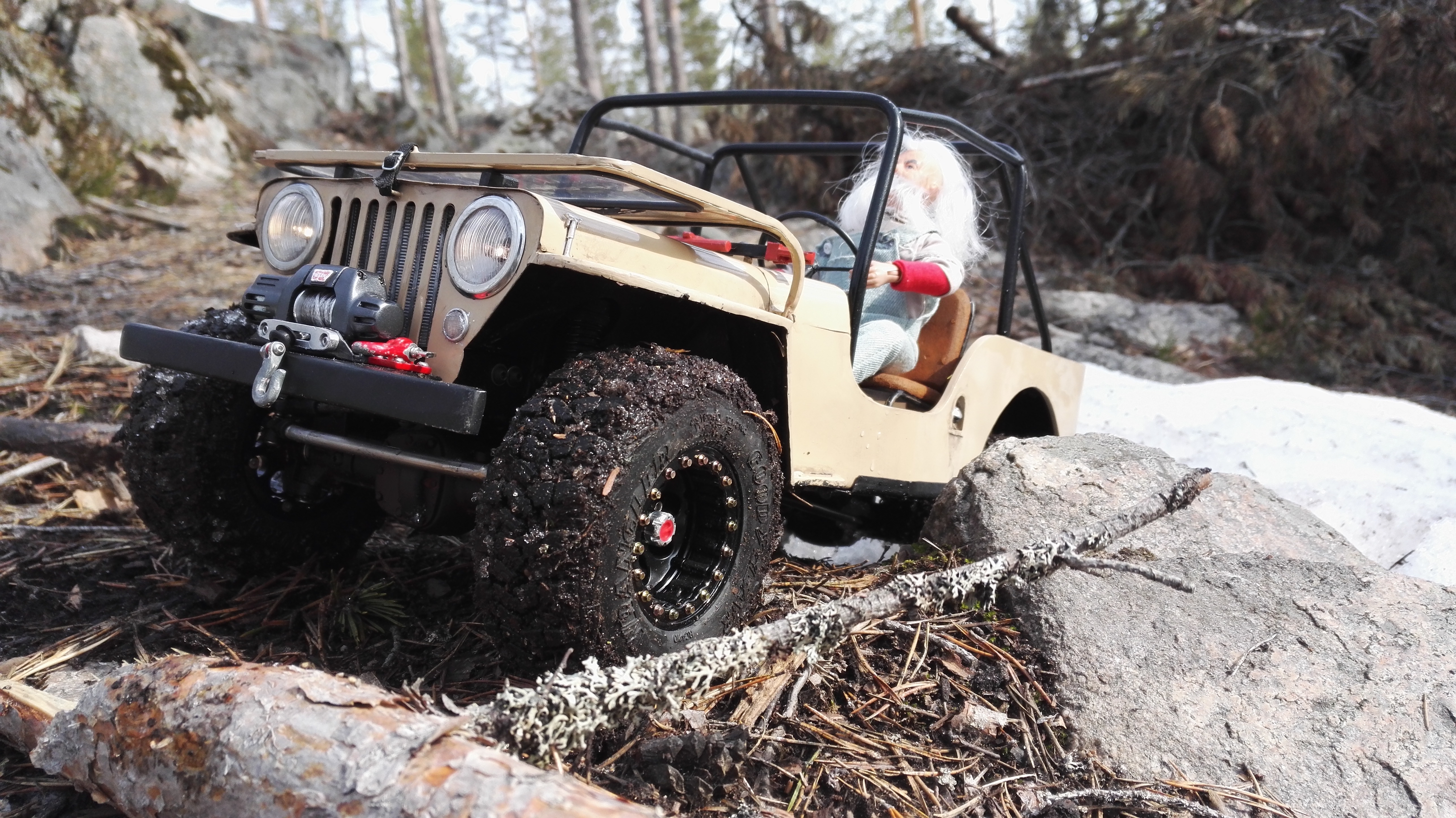

Nyt vois varmaan jo todeta jotta VALMIS!

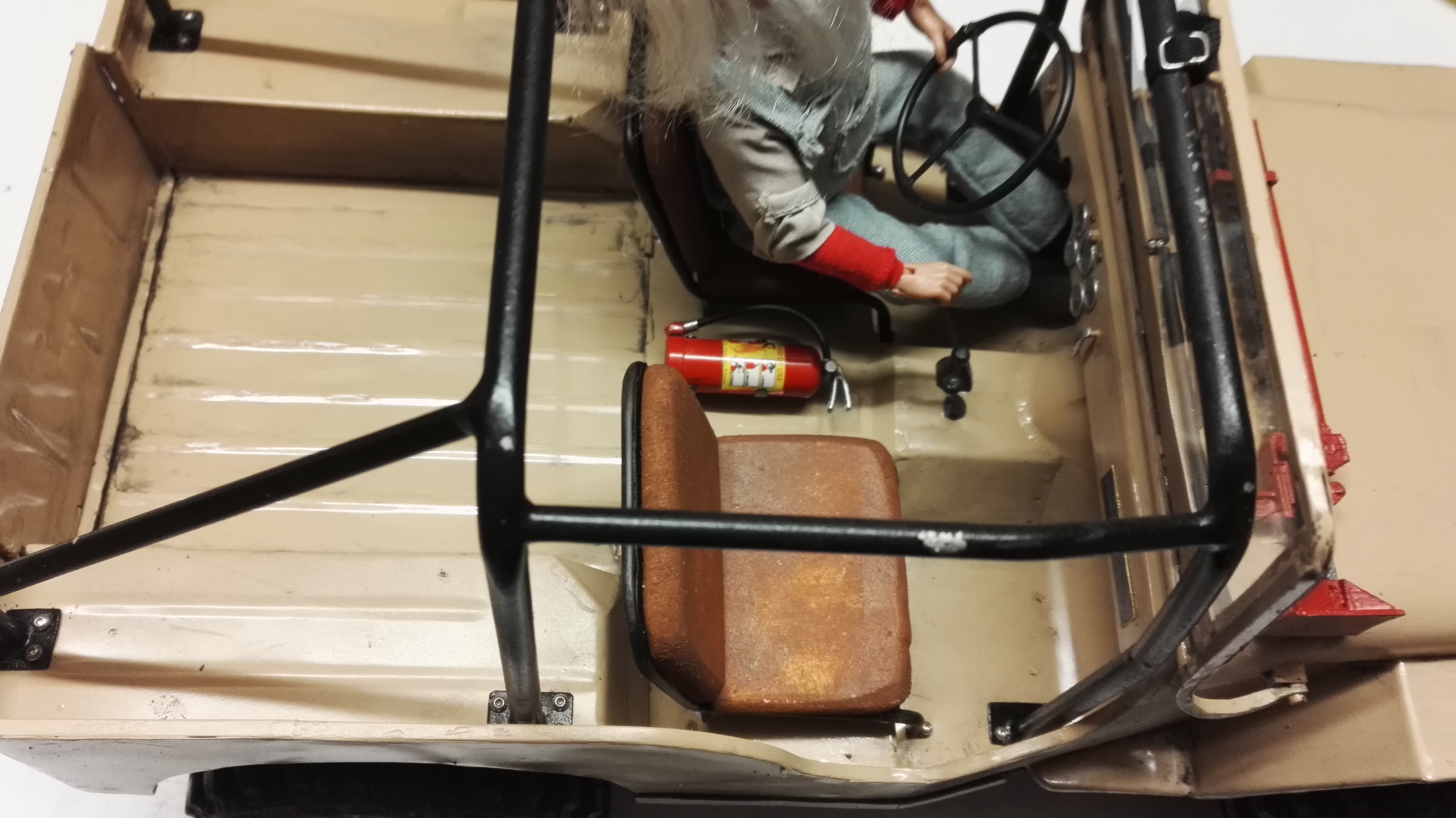

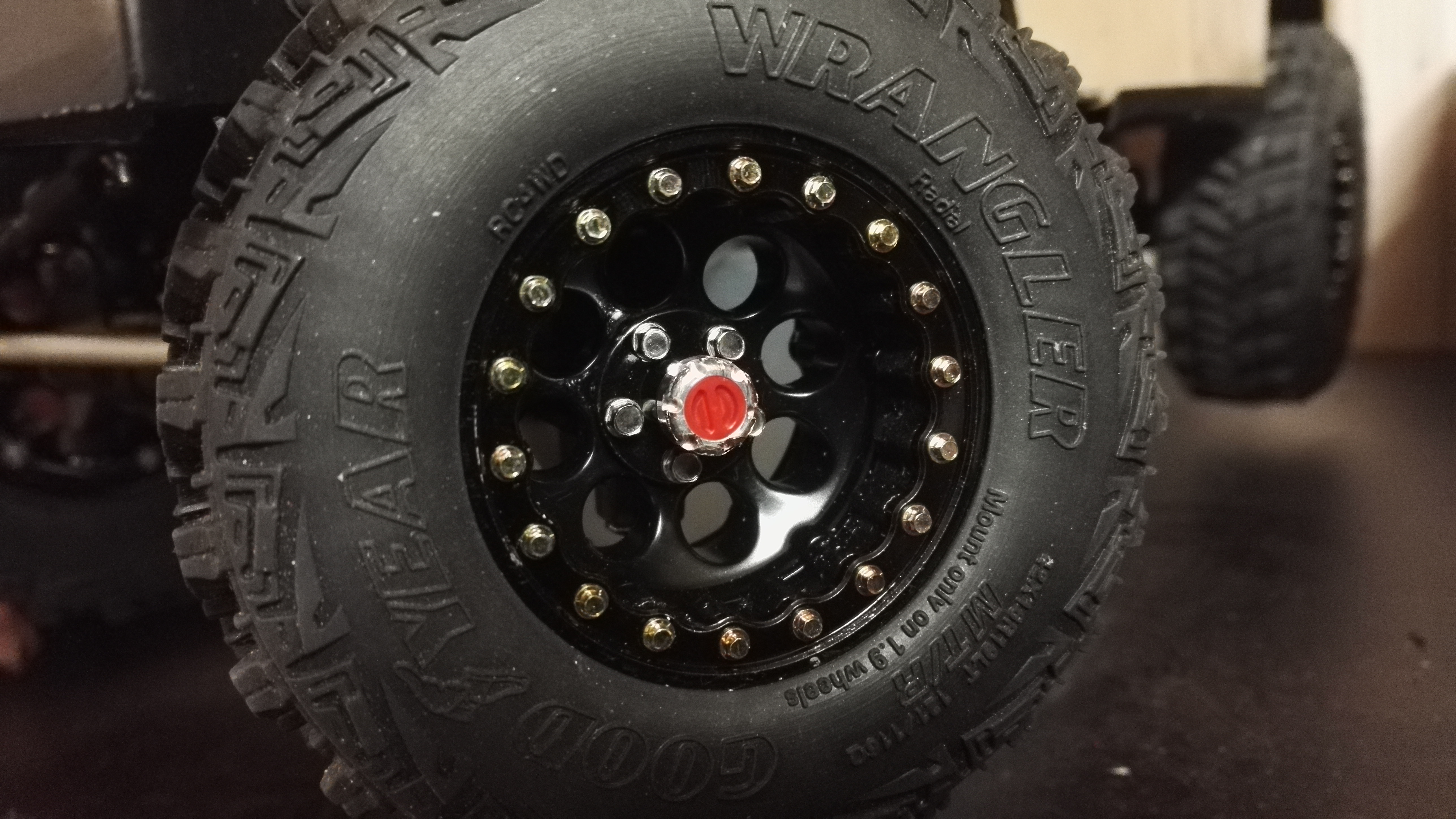

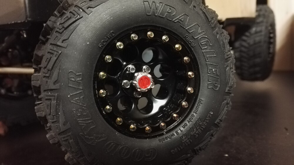

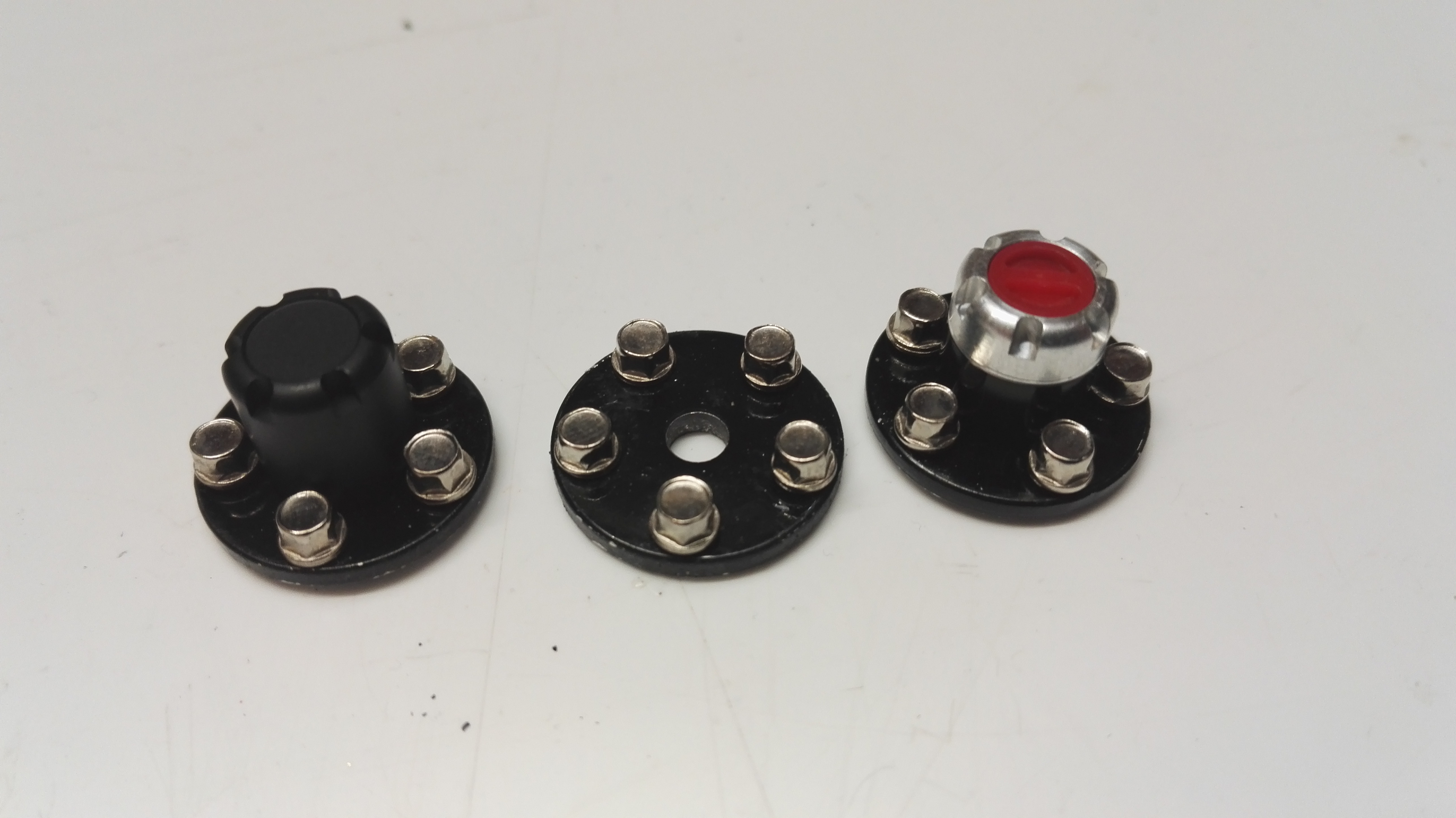

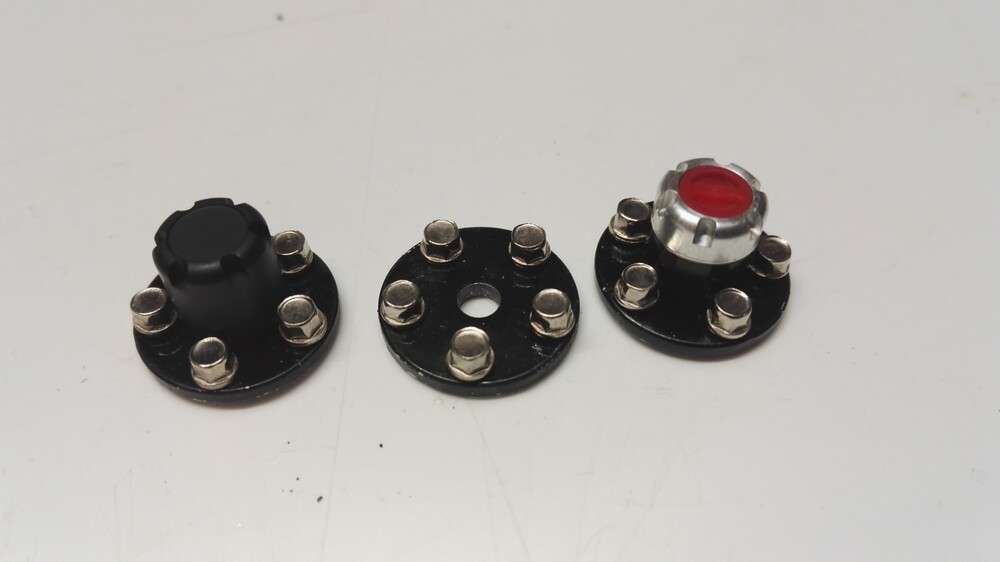

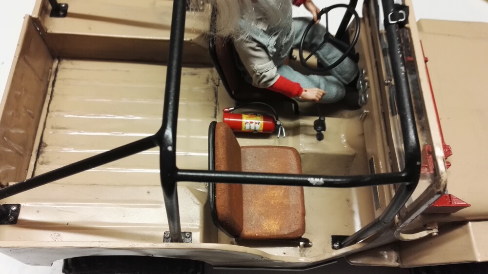

Vanteisiin lisättiin vähän yksityiskohtia. Viimein kehtasin mennä vielä kerran koneistaja kaveria häritsemään. Tuommoset rikat vielä tehtiin. En nyt tilannut locked up rc.ltä pulttiloita. Olis kyllä olleet scalemmat. Oli noita gmaden pulttiloita hyllyssä ja M2.5 kierretappikin löyty. SSD scale hubeilla pyörät kiinni.
Servo pilkotti niin pahasti maskista jotta tekasin ihan perinteisen nippuside syylärin. Parilla pikku ruuvilla servopukissa kiinni.

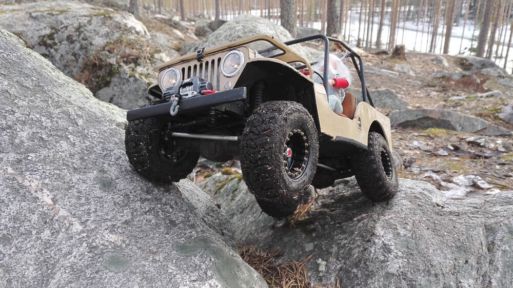

Hieman on säistelty, loput tulee sit ihan ajelemalla vaan ;) Tänään pääs ekakertaa tosi toimiin. Olen kyllä positiivisesti yllättynyt kuinka hyvin tää kulki. Ketterä peli. Henkan bj.n perässä pysyttiin hienosti. Jännä nähä miten suomisarjassa pärjätään.

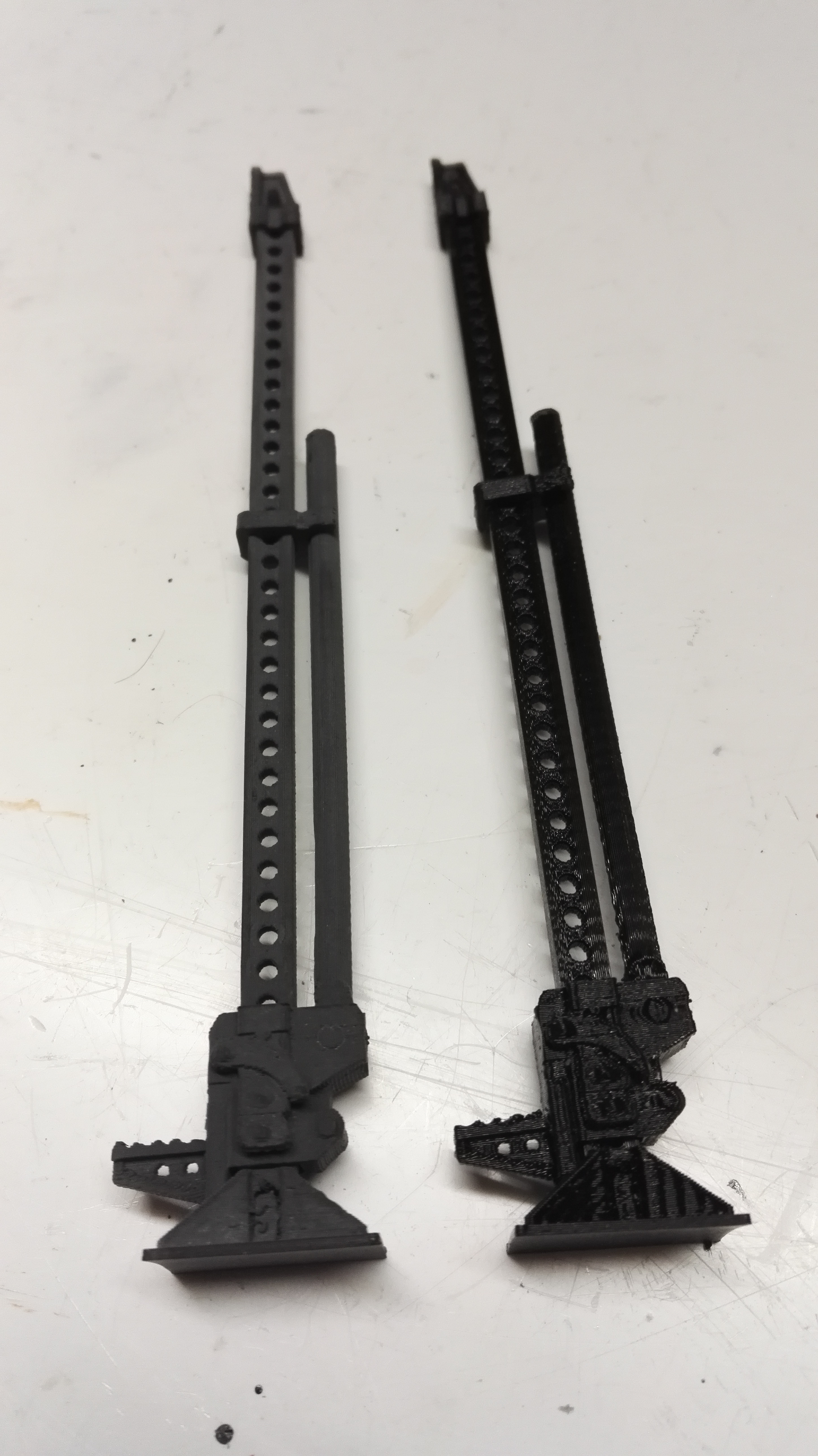

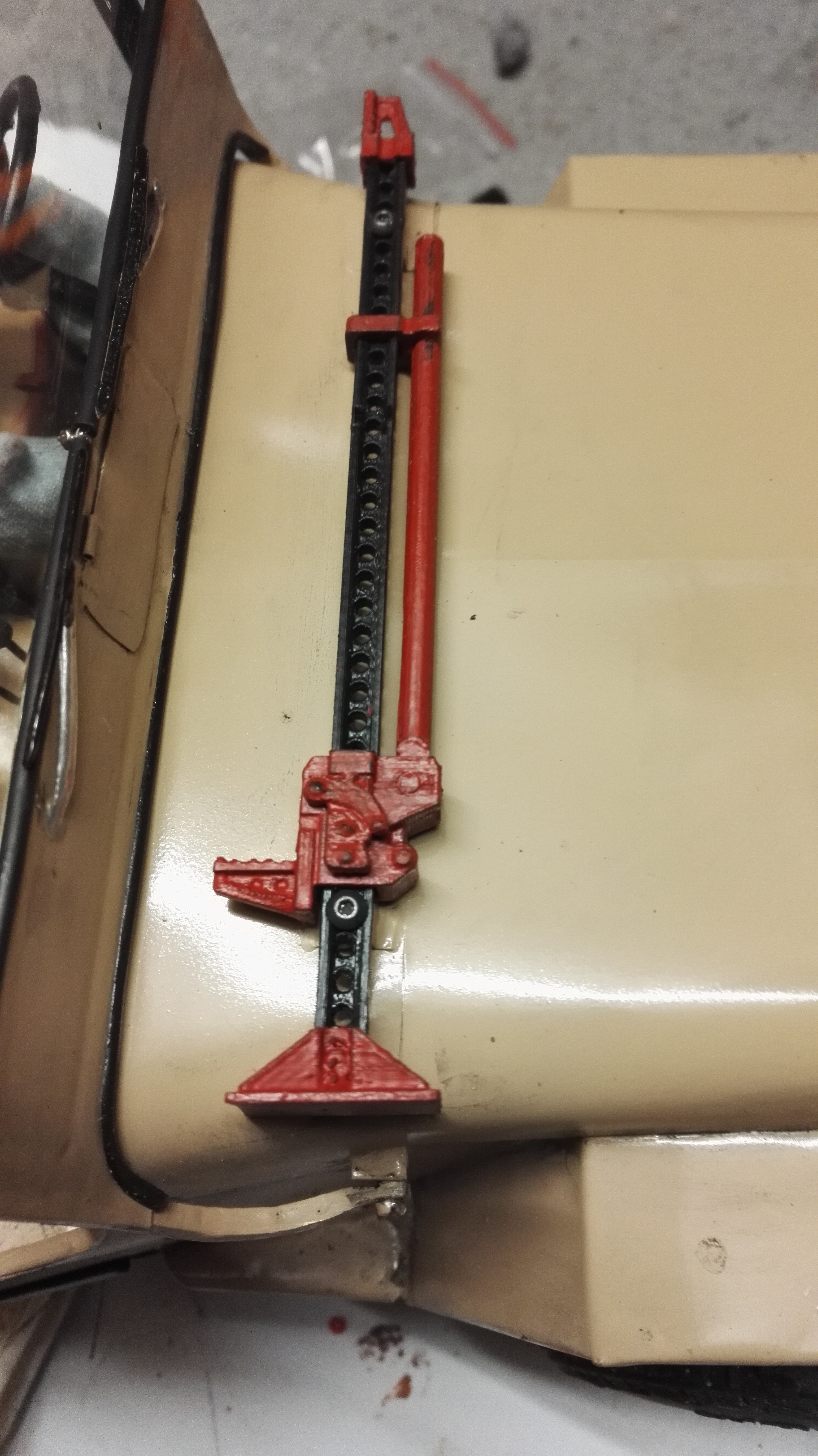

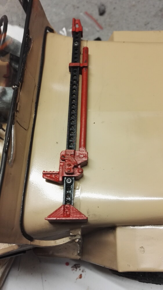

Ja tosiaan pisteet on täynnä. Ei tarvinut kummosia lisätä. Sammutin ja paulitunkki, siinäpä ne.

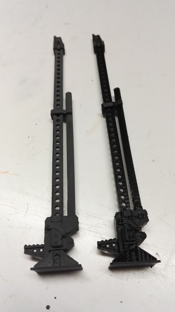

Tunkille hoksin kokeilla hiekapuhallusta. Silottaakin helpolla tulostus jälkeä. Ei vie kaikkea mut parantaa kyllä mukavasti. Ja on nopea prosessi. On kyllä melko tarkkaa työtä pauli tehnyt mallinnuksen kanssa.

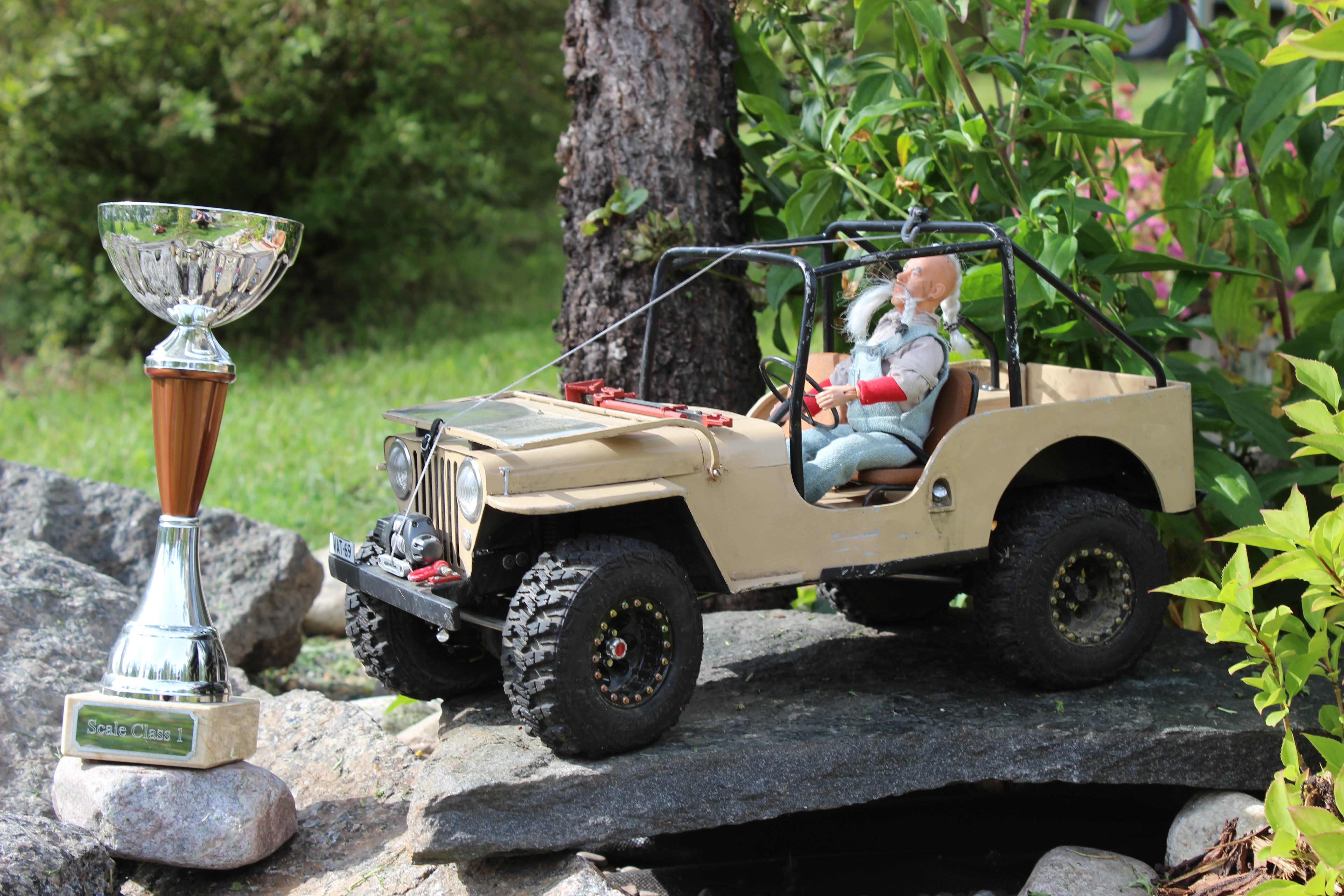

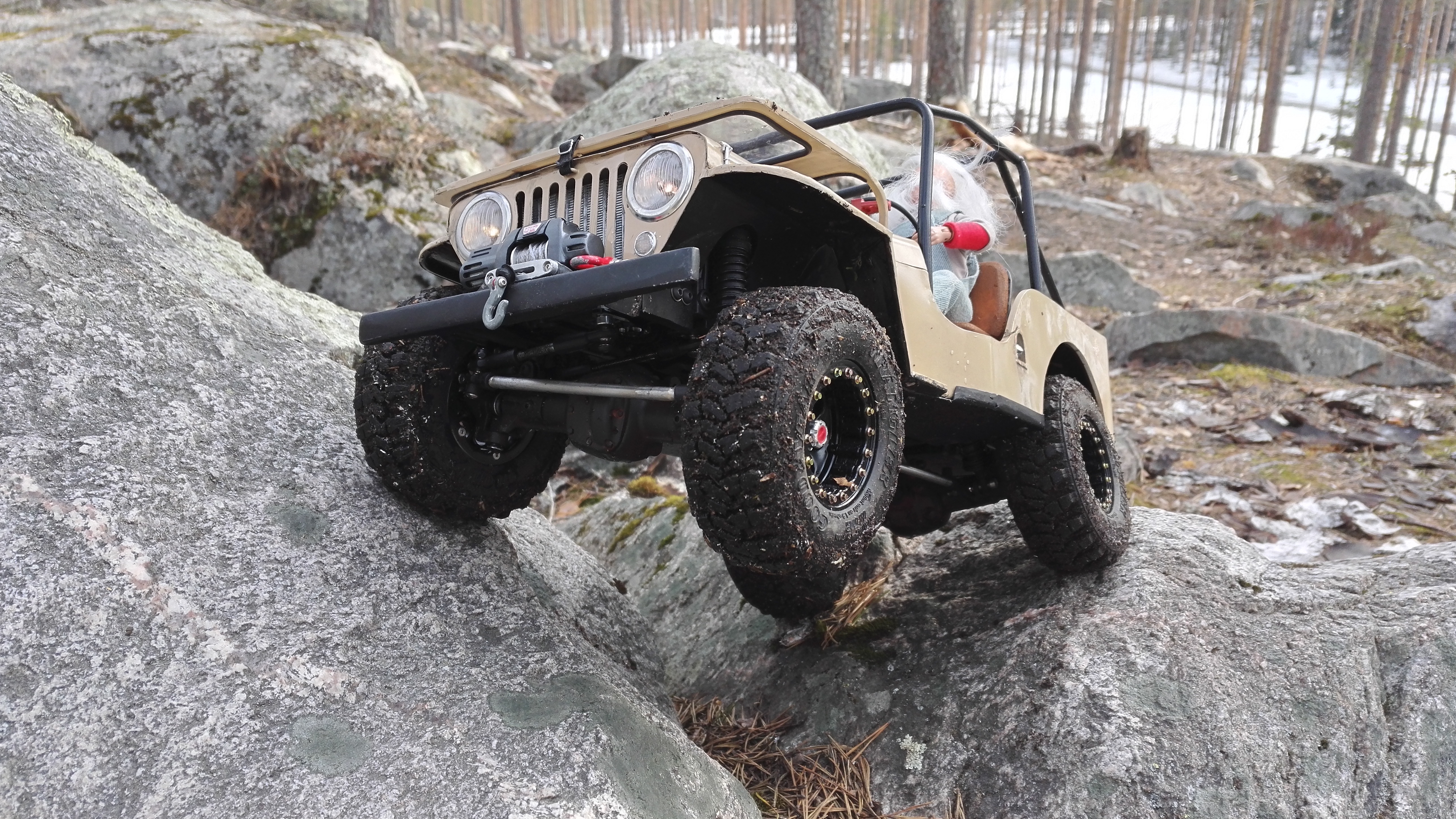

Oli tuo mulle kyllä aikamoinen yllätys. Olin keväällä ihan varma jotta oon kiinni joka paikassa. Mahasta ja puskurista. Tavoite olikin voittaa edes yksi kisa. Siinä nyt sit onnistuttiikin paremmin kuin hyvin. Neljähän noita voittoja sit kertyi.
Kamalan hauska auto ajella kyllä. Eikä mitään ongelmia. En ole muutellu mitään valmistumisen jälkeen. Ainut mikä petti oli vinssi :)
Eiköhän tämä nyt ole todistettu jotta pellistäkin saa tehtyä kelpo koreja joilla voi kisoissakin pärjätä.

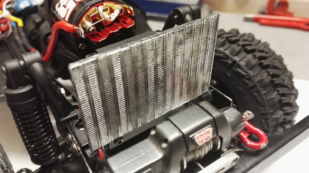

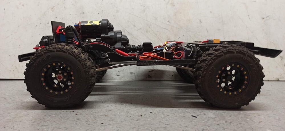

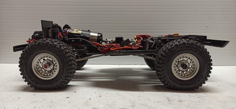

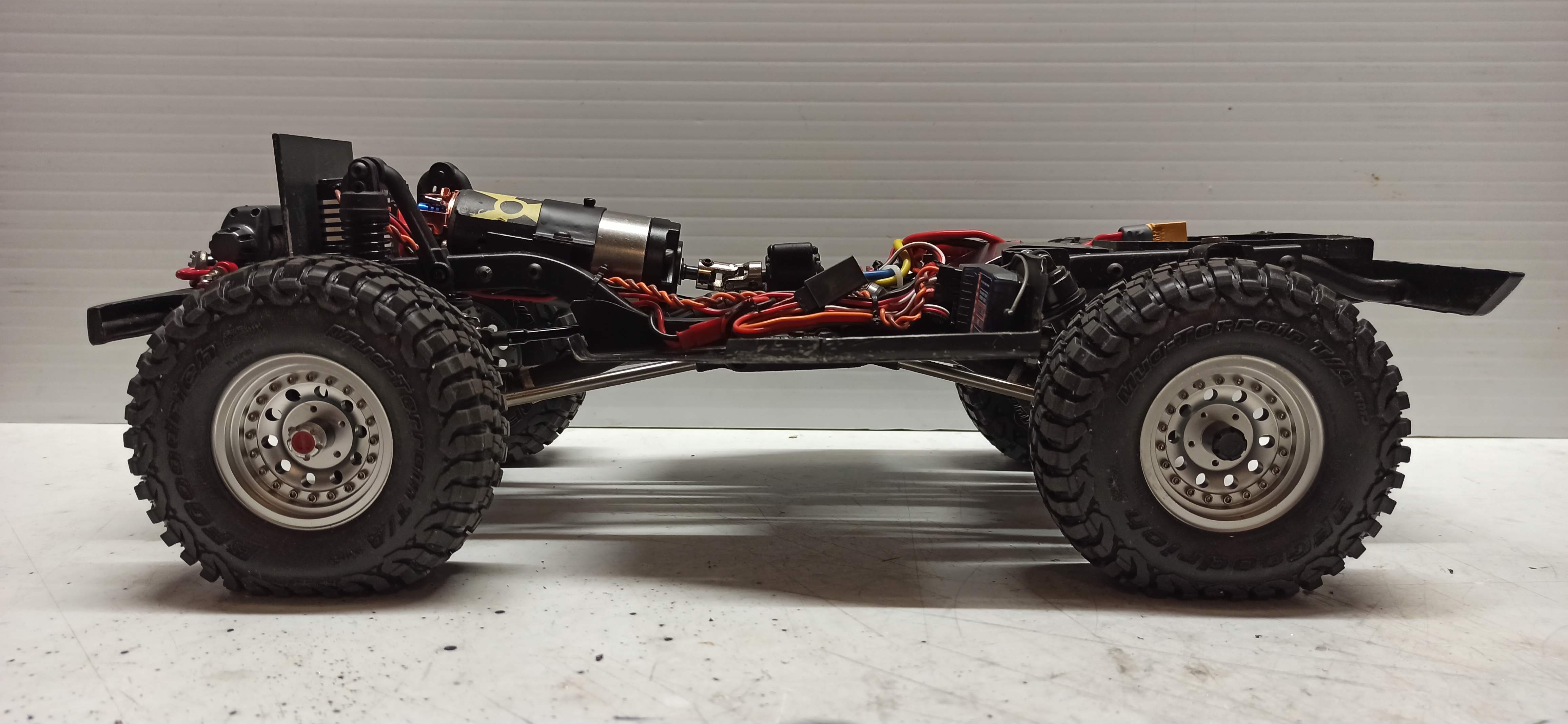

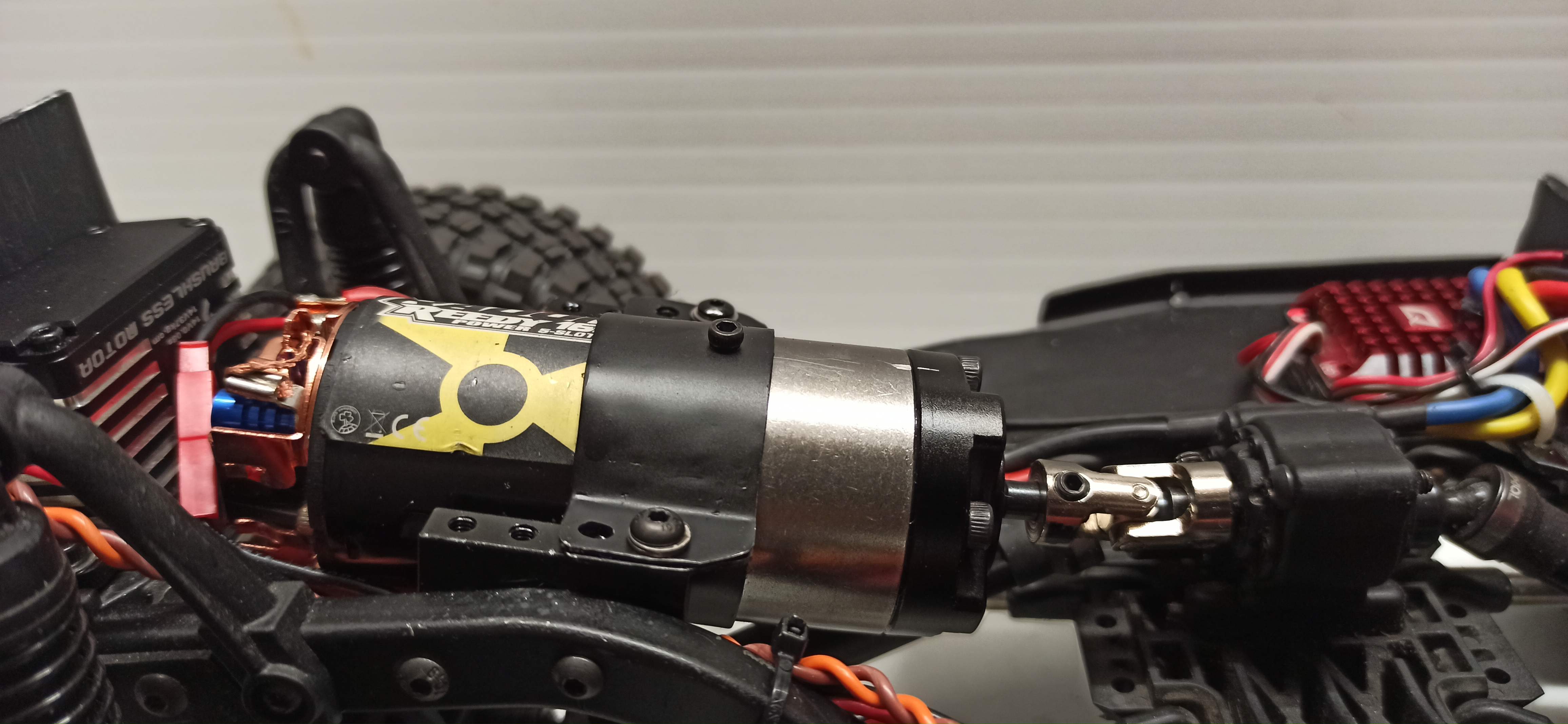

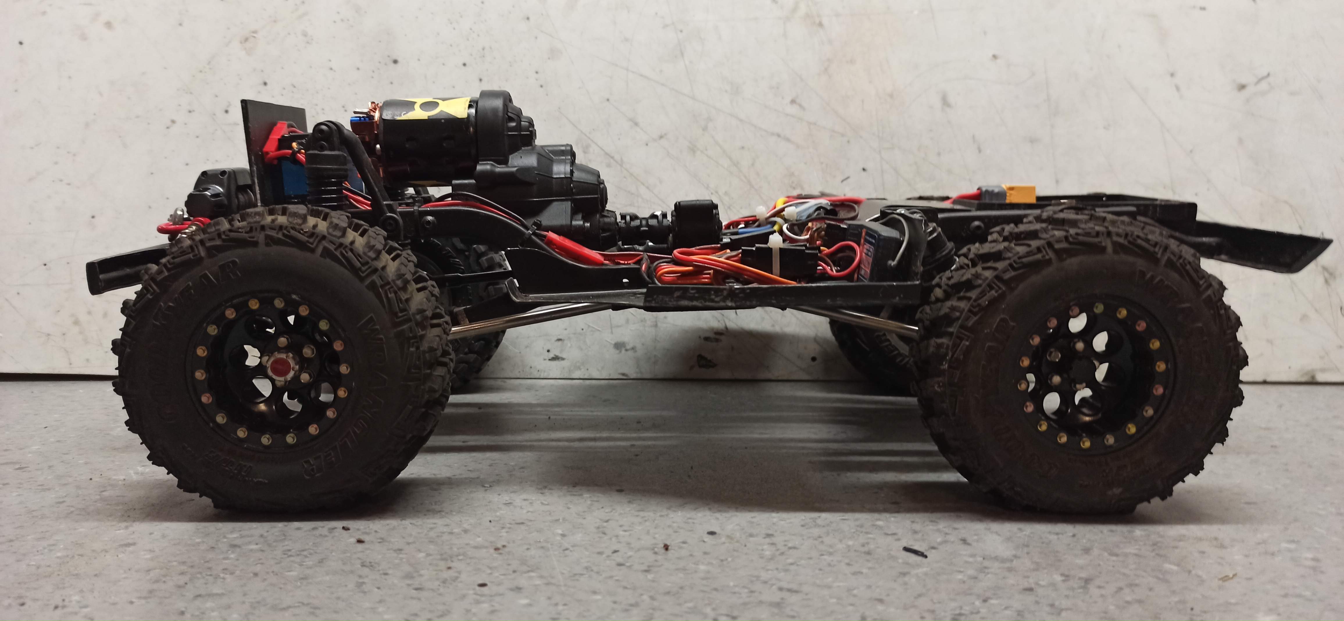

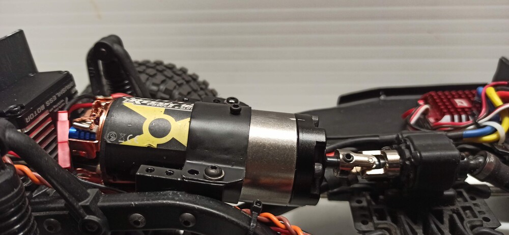

Piti olla tekemättä mitään, mut en mie mallttanu olla tekemättä. Häirinny pitkään toi korkeella roikkuva moottori. Niinpä nakkasin orginaali vaihteiston pois ja tilasin 5:1 planeettavaihteiston.
Pellistä piti vääntää kannake. Mukana tulleella läpykällä ei mahtunutkaan kori enään kiinni.
Tältä tämä näytti vakio vaihteistolla:
Aikalailla putos moottori alas. Tuo gru on vieläpä kevyempi kuin orginaali laatikko. Pidätin ruuvi päällä varmistamassa jotta ei tulis slipperiä tähän ;)
Niin ja renkaat on vaihtunu Pro-Line BFGoodrich Mud-Terrain T/A KM3 1.9 ja vanteet injoran valikoimasta. Kapeni auto nyt 10mm :) No mut painopistekkin on alenpana, katsotaan kuinka pärjätään. En ole edes koeajolla vielä käynny. Foamit tarttee vielä sorvata paremmat.

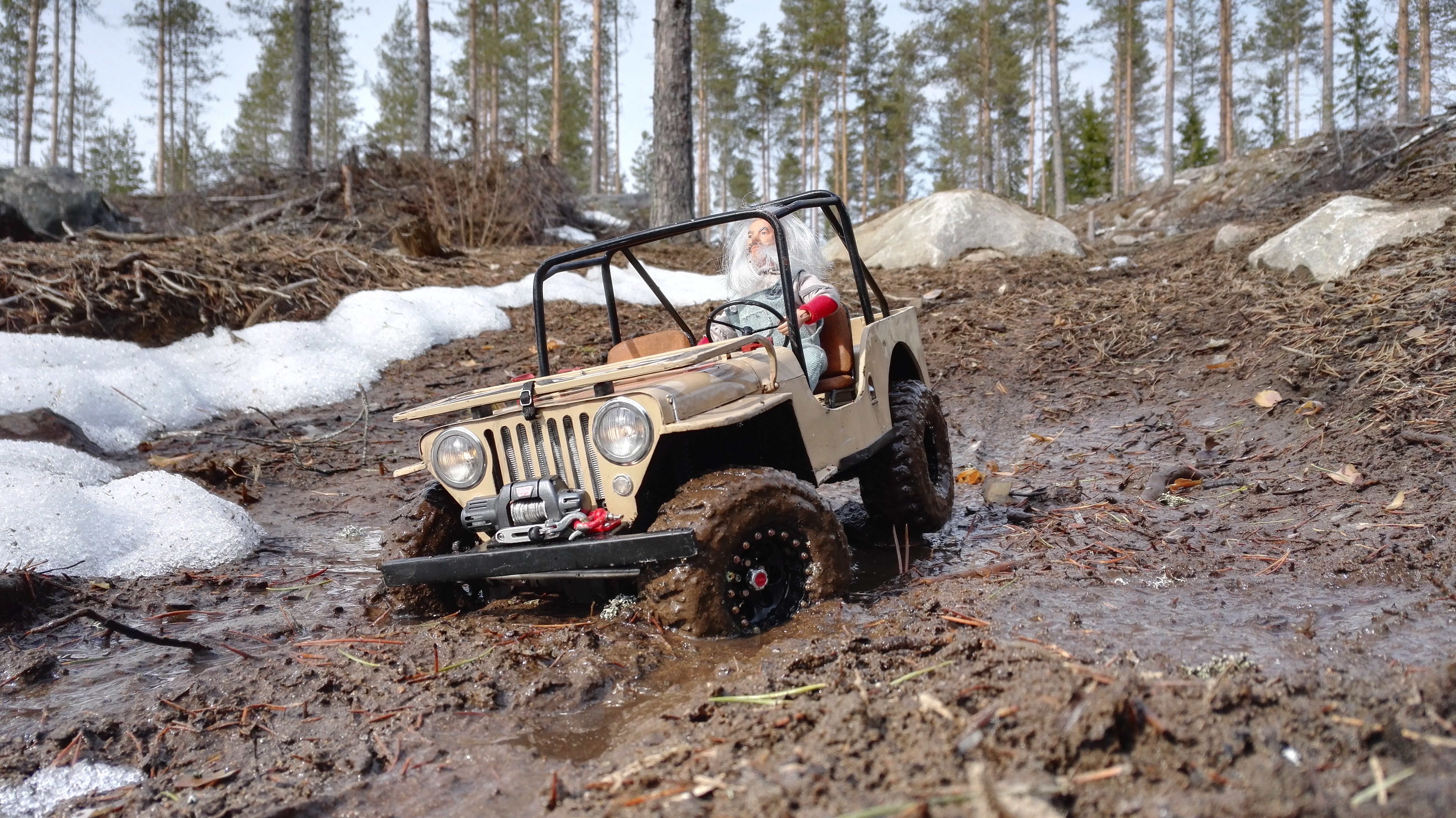

Hyvin kulki ;) Jees 2021 saatu tälläkin päätökseen. Tälle autolle toinen C1 mestaruus! Kuskille neljäs. Eilen vaan päätty ikävästi auton valmistumisesta lähtien kestänyt voitto putki. En mie pahoillaan ole, ihan hyvin ajoin Juha ja Piispa ajo vaan nyt paremmin.
Kova pikku pirulainen tämä on. Ei sit minkään näkösiä vikoja ole ilmenny. Etu puskurin saatan tehä uuden. Saa joka radan jälkeen olla oikomassa. Samalla vois hitusen nostaa ja hieman tuoda sisään päin ;)
