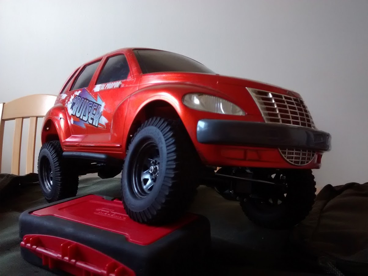

Mitä nyt jäi koeajosta käteen, iskarit on tosiaan yhtä pitkät kun alkuperäiset, rakenne on vain eri ja siitä johtuen jousitus on yläasennossa ja koppa korkeammalla. Auton paino ei riitä painamaan jousitusta kasaan, mutta kävin aika kinkkisessä mestassa testaamassa ja ei se sen enempää kaatuillut kun alkuperäisillä, toki korin liikettä on enemmän mikä voi vaikuttaa käyttäytymiseen.
Mutta, puskurit ovat ylempänä niin ei tarttunut joka paikkaan ja johtuen jousista jotka painavat akselia maata kohti ainakin tuntui että pito parani, ihan samoista paikoista mentiin ilman kaatumista kun vanhalla setupilla. Yllättävää oli se että vaikka jousitus on yläasennossa se ei tuntunut vaikuttavan negatiivisesti, jäykillä akseleilla voi olla vaikutusta tähän.
Herkät iskarit kuten olen maininnut, vaikka koppa kallistelee niin se ei kuitenkaan kallistu liikaa koska akselit liikkuvat kohtuu hyvin ja koppa pysyy omalla paikallaan, sitten vasta kun jousto on tapissa alkaa niitä ongelmia tulemaan.
Ajetaan nyt hetki noin, iskarit voi aina vaihtaa alkuperäisiin jos tuntuu että tulee kardaani tai muita ongelmia, mitään muokkausta kun ei asennus vaatinut.

Kävin rääkkäämässä auto vielä toisen kerran, ainoa negatiivinen asia on tosiaan se että runko nousee hieman ylemmäs, mutta kolina ja pauke on loistaa poissaolollaan, puskurit on 10cm korkeudella maasta ja alusta toimii vallan loistavasti, alkuperäisten iskarien rakenne on vähän nurinkurinen ja mielestäni ne toimii oudosti.
Nämä eivät vuoda öljyä pois, yhtään muoviosaa iskareissa ei ole mitkä selkeitä parannuksia. Tällä hetkellä plussia enemmän kuin miinuksia joten nyt odotellaan servon hajoamista :) ja ajella tällä setupilla.

Noiden alkuperäisten iskareiden ongelma oli se että pitkäjousi oli männän alla, eli veti akselia sisäänpäin, liekö ajateltu että hidastaa akselin liikettä tai jotain. Itse olen sitä koulukuntaa että iskarin pitää palautua jos se painetaan kasaan ja nyt ne sen tekee kun jousien paikka vaihdettu.
Käyty taas koeajolla ja nyt ei ole koppa ja runko niin korkealla ja iskarit toimii kuten järki sanoo, vähän pehmeät ehkä mutta ei haittaa menoa.
