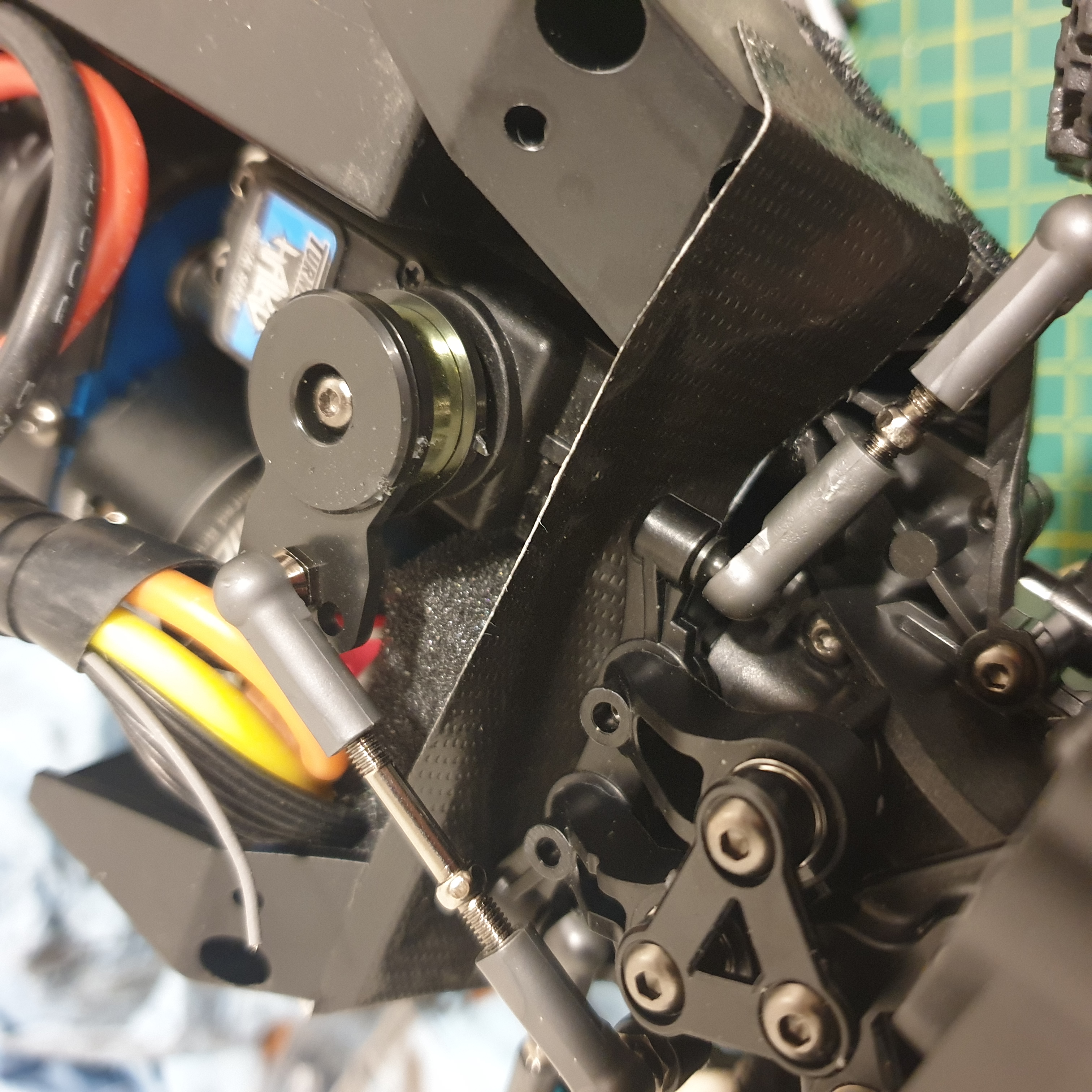

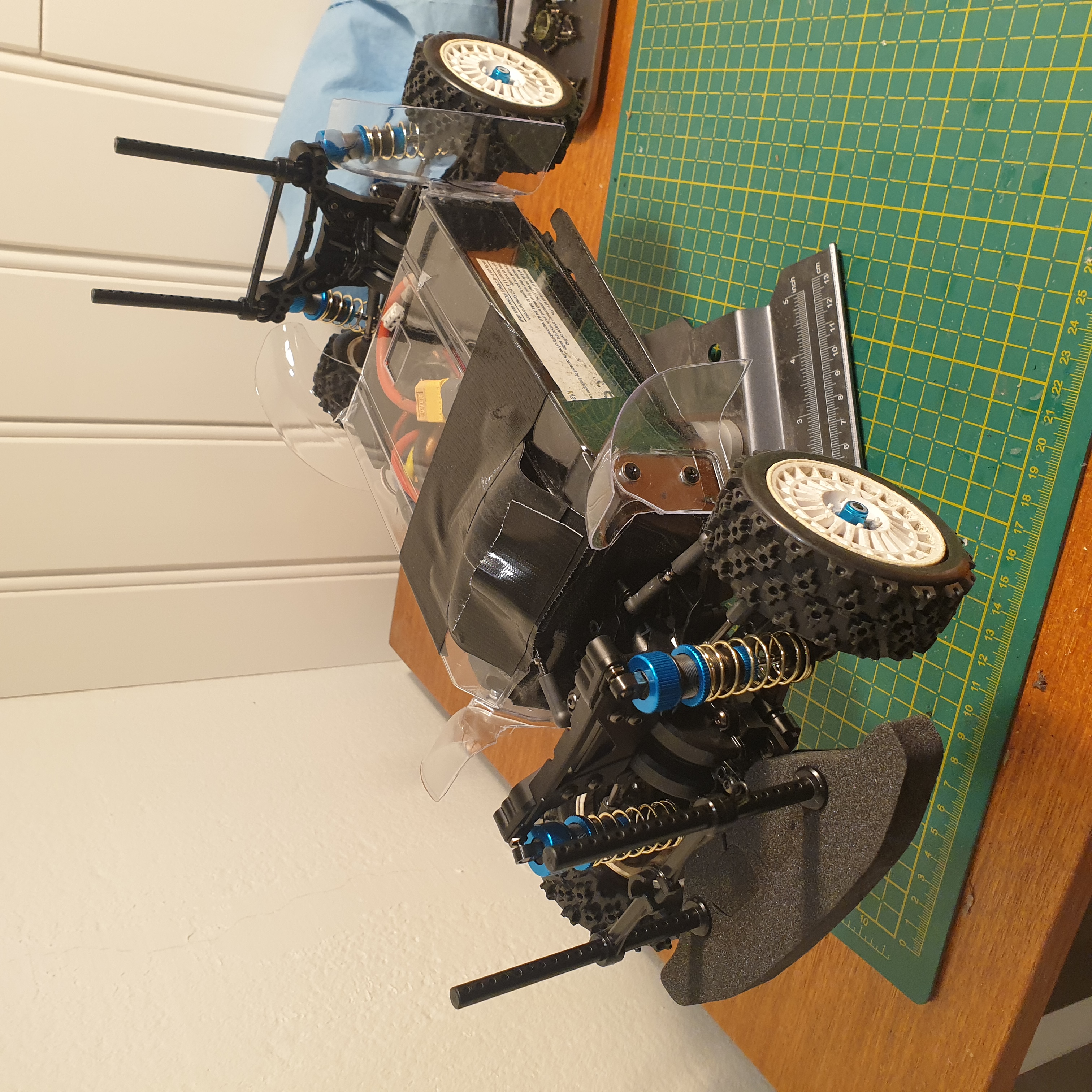

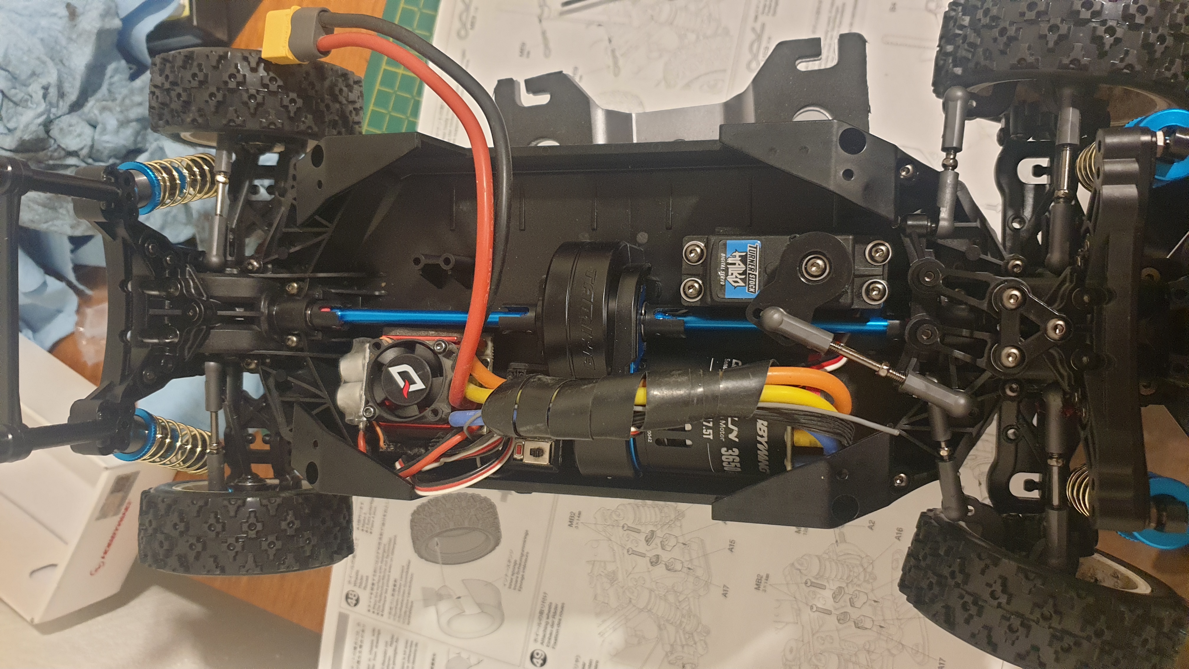

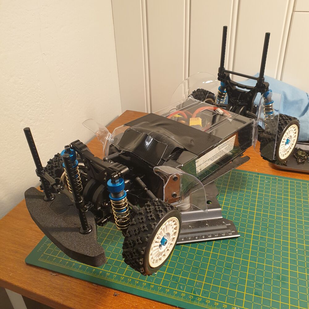

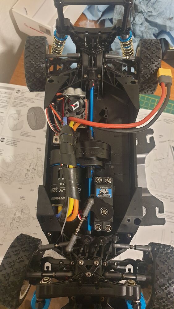

Tänään on ruuvattu. Erittäin isona positiivisena yllätyksenä tuli 6uusiokolo ruuvit! Olin jo kaivanut Tamiya-yhteensopivan ruuvarin valmiiksi. 😅
Sähköjen kanssa meni vähän sähellykseksi, varastin TT02:sesta servon ja radion kun ne ovat vielä matkalla. Laitetaan ne uudet sitten siihen gyron kera.
HPI sai luovuttaa noparin, kun tuossa tilatussa oli aivan liian lyhyet johdot eikä itellä ole mitään nyt mitä laittaa siihen. Taidan itseasiassa tilata sensorillisen nyt kuitenkin, oli ehkä pieni aivopieru tuo vedenpitävä. Tai sit laitan tuon HPIhin, en tiiä. 😅
Vähän sai sähköjä asetella, mutta mahtuivat kuitenkin.
Alla pari kuvaa, vielä oikeastaan puskuri ja pölysuoja on asentamatta plus Lancian korille pitää tehdä uudet reiät eteen. Huomenna pääsee koeajamaan!

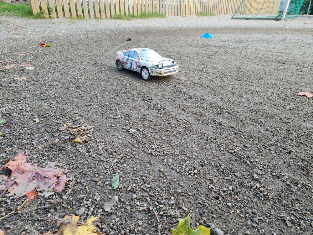

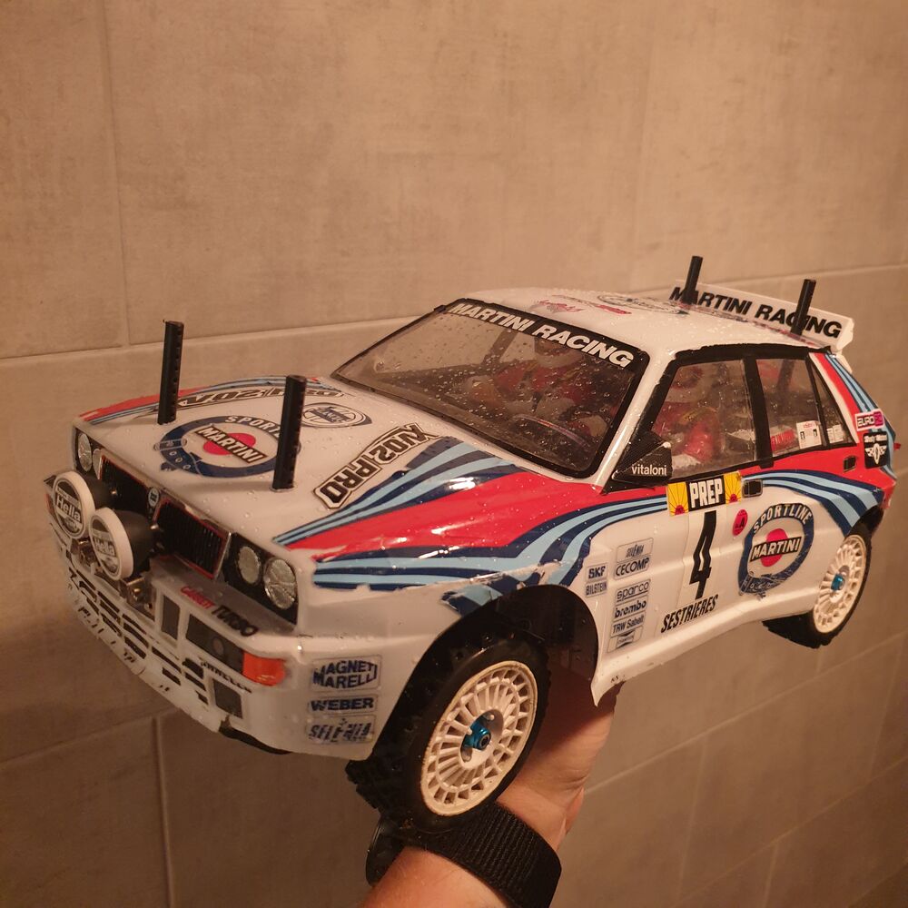

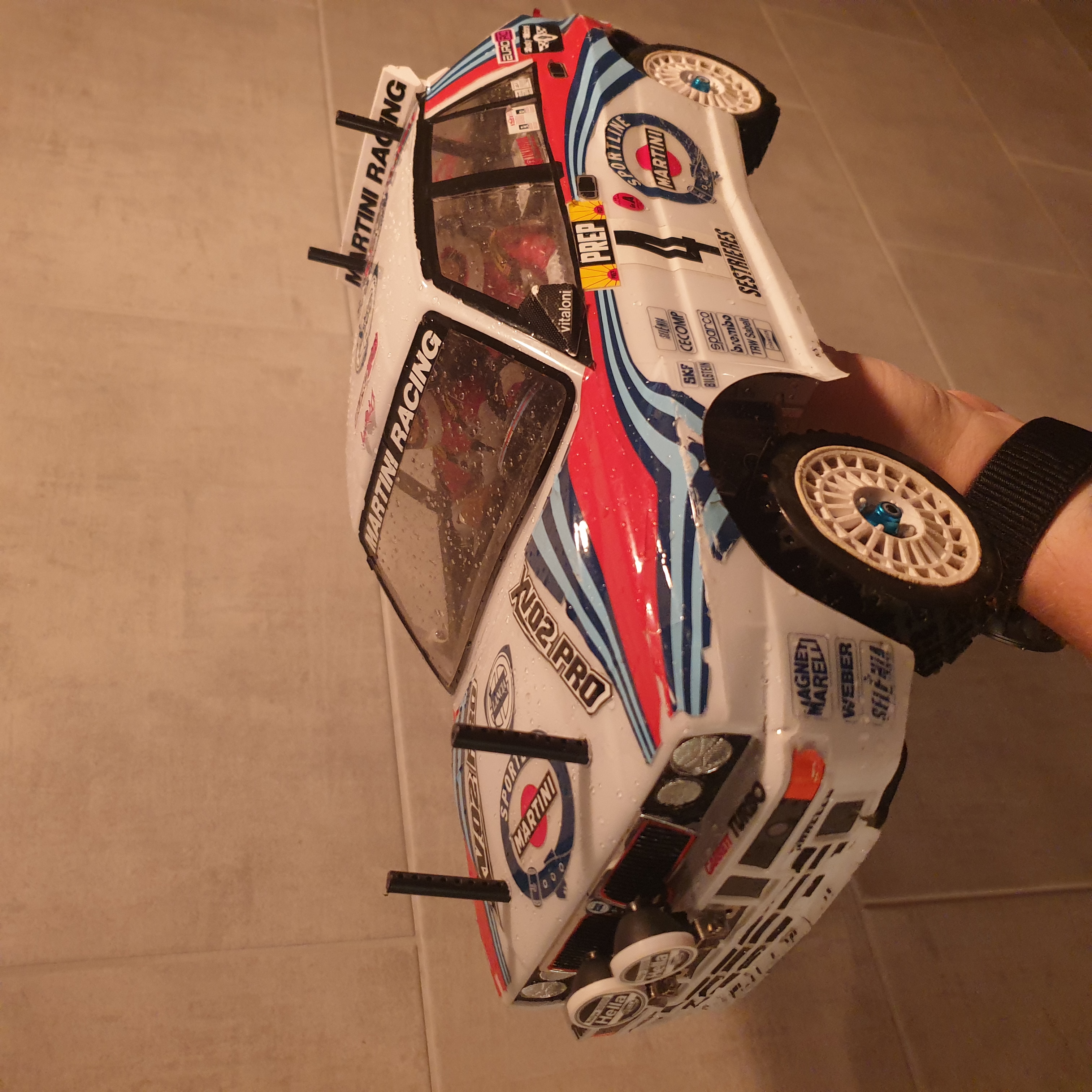

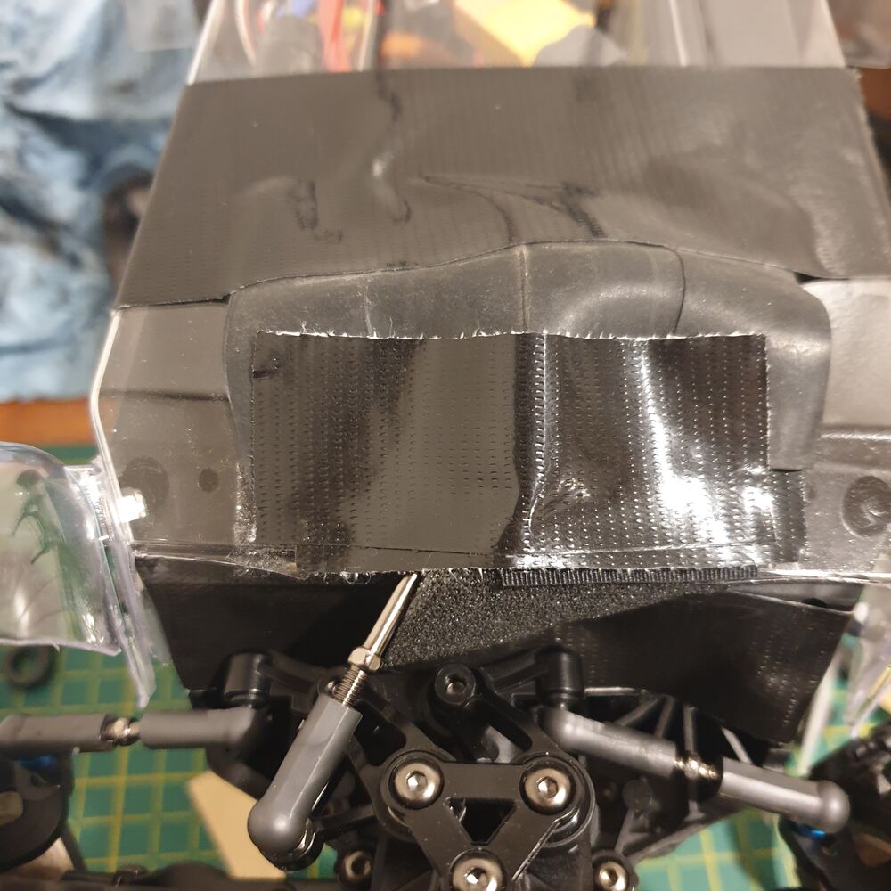

Sovelsin hieman tuota Tamiyan suojuksen tilkkimistä, gorillateipillä ja pyörän sissarilla minäkin. Tuli ihan ok, mutta on tuo ihan perseestä asentaa vs. Dustyn pussi.
Lokarit vois maalata mustaksi jossain välissä.
Korissa uudet reiät, tolpat vois vielä lyhentää. Muutenhan tuo on "valmis". Ja liikkui just sopivasti ja ohjaus erittäin hyvältä, mitä tuossa asfaltilla nopeesti testasin. Huikee ero vs TT02 kyllä jo pienellä testillä.
