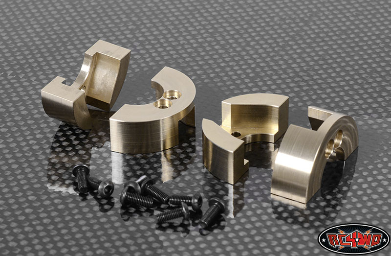

Tilasin juuri nuo RC4WD:n painot itselleni testiin. Ei ole kyllä hinnalla pilatut, kun toimituskuluineen kaikkineen maksavat noin 17e!!!
Ennen vanhaan painoista sai pulittaa 50-80 euroa.
Re: #30 Koppensneller
Ei ole kyllä pahan hintaiset painot, ei paljoa kannata alkaa itse turaamaan. Mutta tuo RC4WD nykyinen rahtihinnoittelu on kyllä perseestä, painojen lisäksi jos ottaa itse bully2 akselit niin rahti huimat 100dollaria >:(Tomy kirjoitti: Tilasin juuri nuo RC4WD:n painot itselleni testiin. Ei ole kyllä hinnalla pilatut, kun toimituskuluineen kaikkineen maksavat noin 17e!!!
Karkoittaa varmasti ulkomaalaisia ostajia.
Saako tiimikuskit edullisempia rahteja tai alennusprosentit myös lähetyskuluista?

Alennuksia emme voi kommentoida. Mutta kuulin tiiminvetäjältä, että hurjien rahtikulujen taustalla on noin 30-40% hävikki lähetyksissä. Näin suuri hävikki ei mielestäni ole millään tavoin realistinen. Olen itse lähettänyt satoja lähetyksiä ympäri maailman ja tähän asti vain 3 lähetystä on hukkunut matkalla.LaaLaa kirjoitti: Karkoittaa varmasti ulkomaalaisia ostajia.

Got my RC4WD knuckle weights recently. Was eager to put them under the beast.
The old ones were not too heavy, and with the current hub setup, there wasn't enough room for more weights.
This looks better. So the overall weights are 100g compared to the old 30g.
Don't they shine!!
