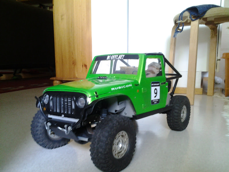

Nyt kun forumi taas toimii, laitetaanpa parit kuvat.
Osat maalattu ja auto kasattu.
Ja sitten syy miksi pitäisi käyttää 2.2 vanteita.
Sitten ensimmäiset testit uudelleen kasaamisen jälkeen.

Pari kuvaa eiliseltä Turun reissulta.
Viimeaikaisista kuvista voisi päätellä että tämä kuuluisi tuonne 1.9 puolelle, mutta kisoissa alla tulee edelleen olemaan 2.2 renkaat.
