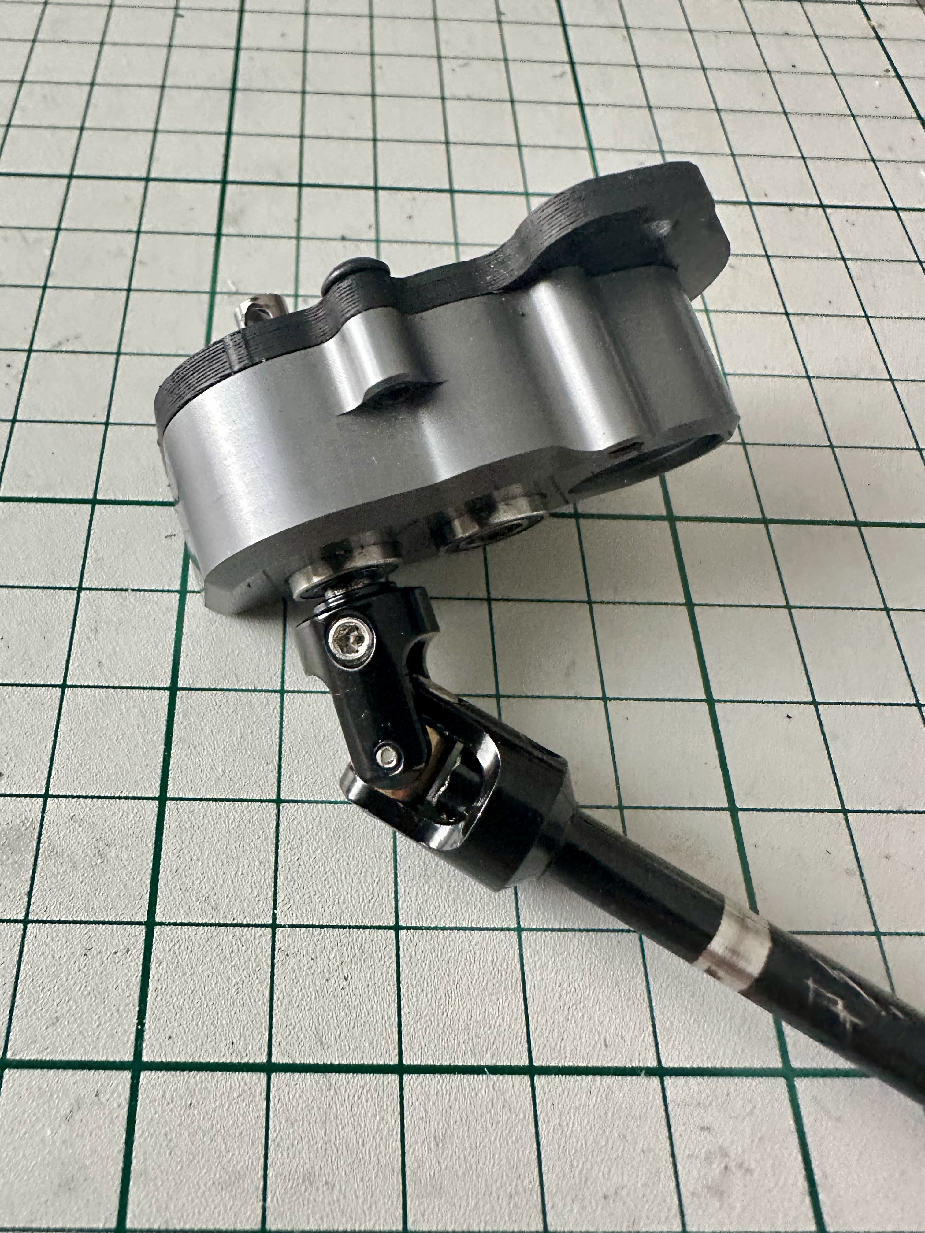

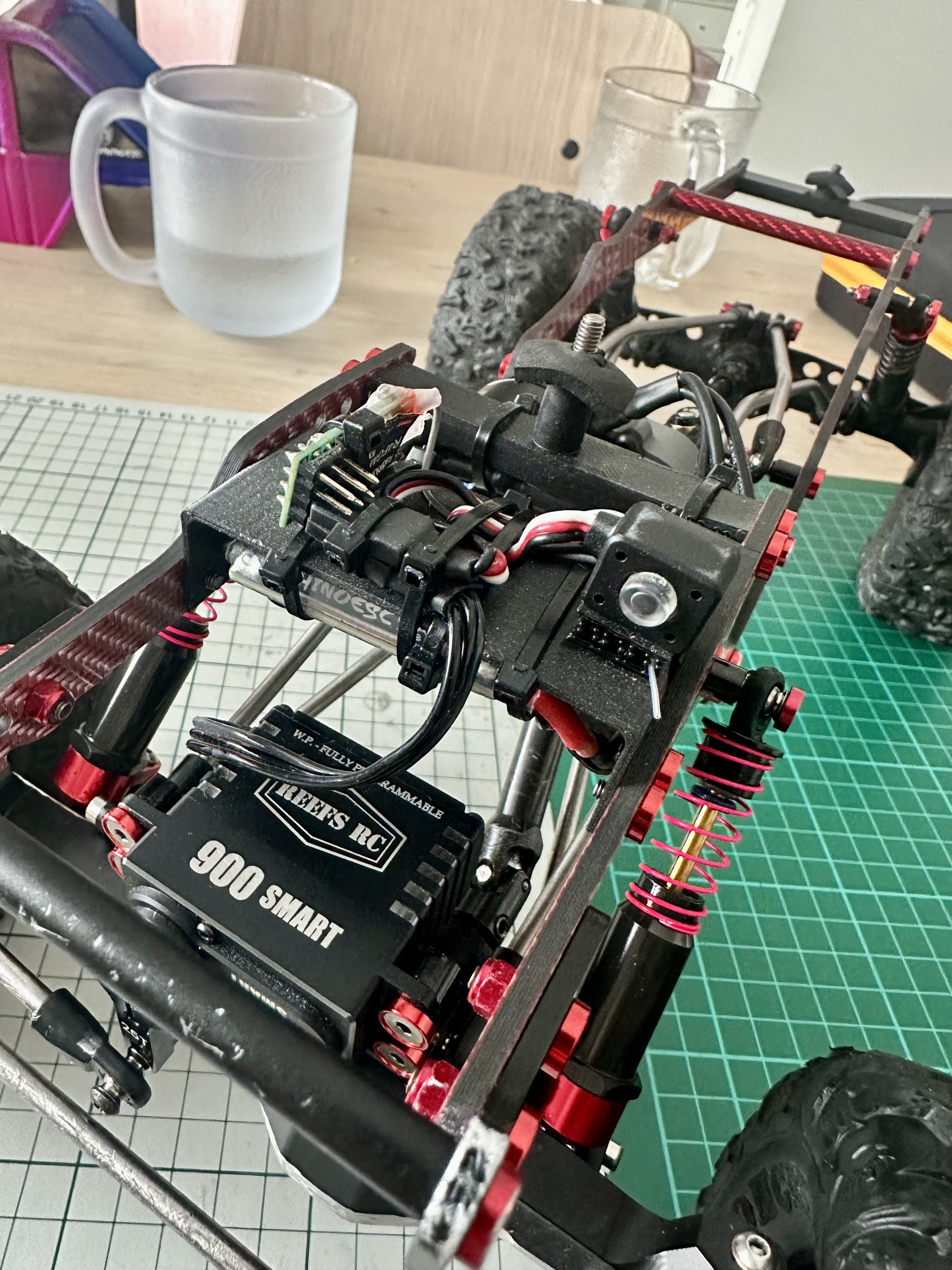

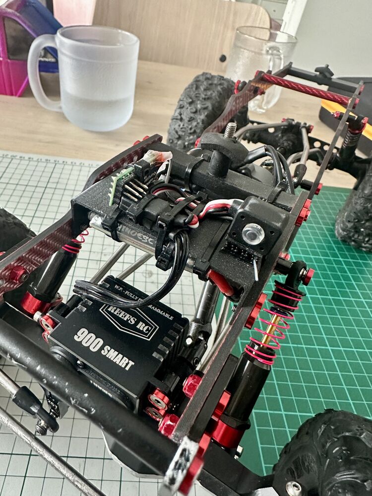

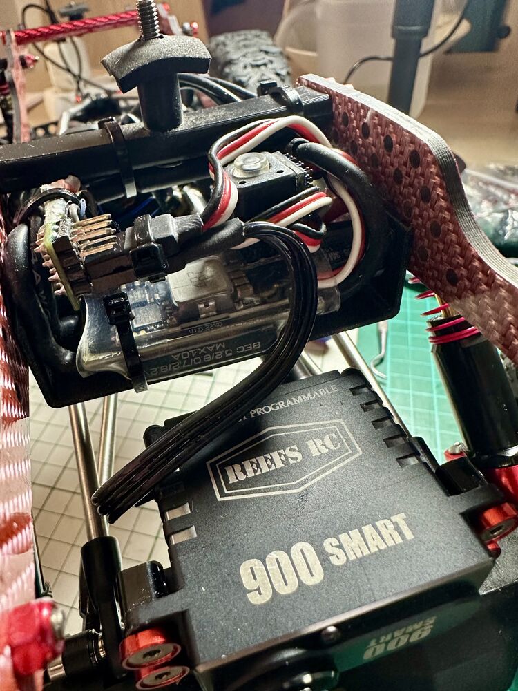

Jajes! Eilen tuli hieman speksattua tätäkin.
Käytin vaihdelootan auki ja kurkkasin, että siellä kaikki jees. Aivan hyvältä vaikutti. Ei rohissu laakerit ja rattaat oli aivan jees. Lootan pistin voiteluaineeksi sisään grafiittijauhetta - jännä nähä et miten se toimii tuolla.😊 Näköjään tuo softlock on myös hardlock.😐 Pitää varmaan toholla käyttää kuumana tuota jospa sit aukeais. Ei tosin tarvetta käyttää irti mut jos toi hajoaa ajossa niin oishan se kiva saada asap vaihdettua.
Myös noparin, vastarin ja virtanapin sain vihdoin sijoiteltua hieman alemmas. Kai tuolla on hieman merkitystä kun tippu muuan sentin alemmas. Tämä onnistu nyt sen takia kun etuiskareiden kiinnityspistettä muutin loppukesänä. Toki jos iskareiden paikkaa pitää vielä vaihtaa niin tää menee taas uusiksia…🤷🏻♂️
Vanha
Uusi

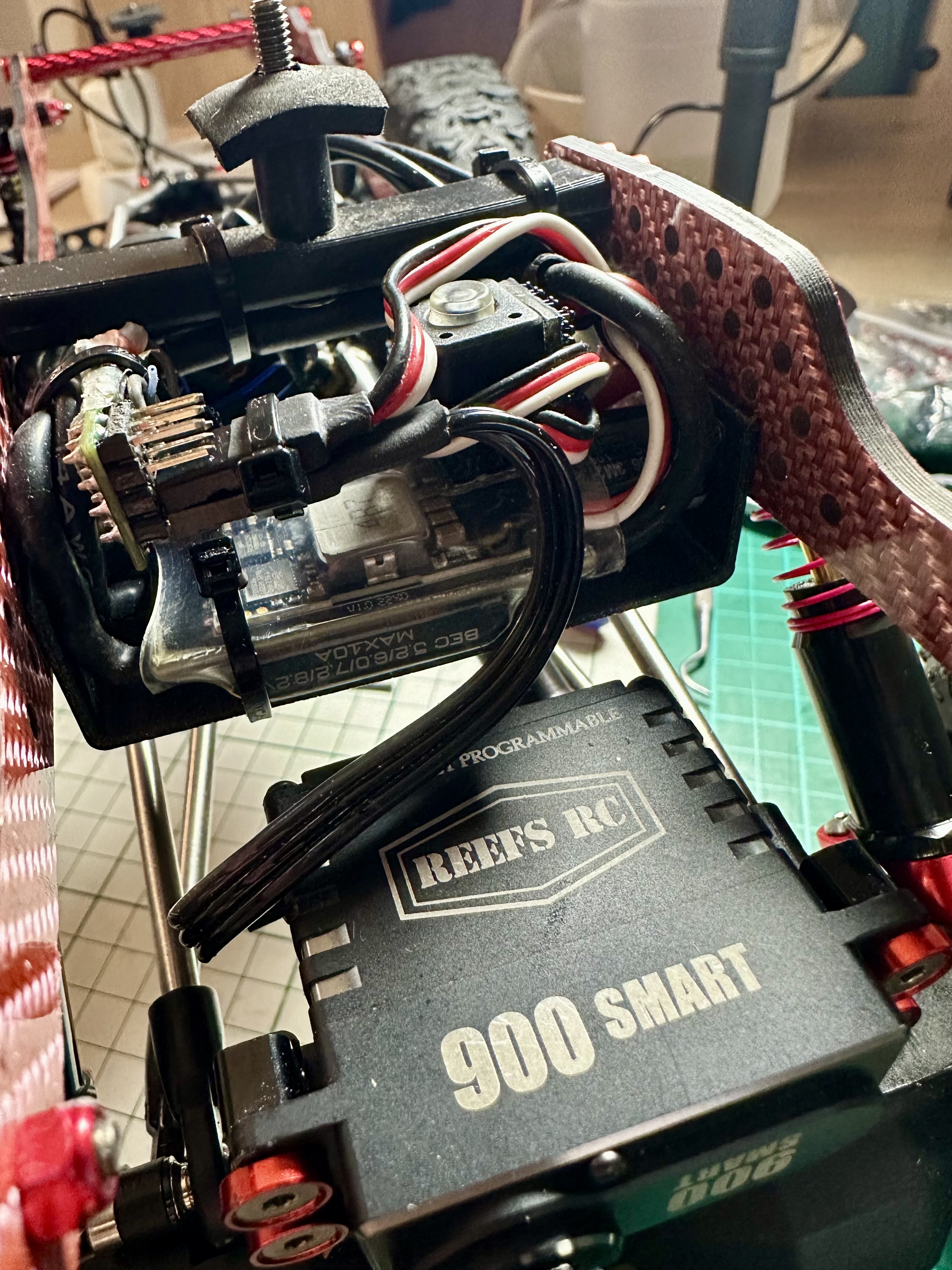

Samalla myös tein servon ja noparin liittimien liitoiset uusiksi kun olin hommannut oikeanlaiset pihditkin sitä varten. Tuli paljon paremmat liitokset nyt.😊
Vanha
Uusi

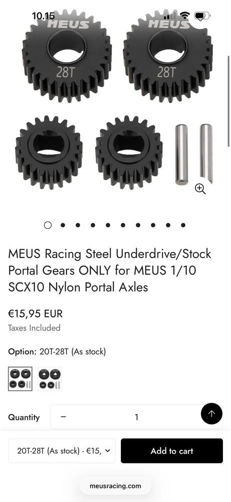

Jajes! Miten mulla on mennyt ohi nuo!!! Sieltähän ne löytyy!
Ja olen vissiin väsyneenä laskenut vielä väärin nuo rattaat. Eli jos siellä on 20:28 niin ei se OD ole kuin ~16.7%. Eli jos tällä akseli setupilla haluaa jatkaa niin portaaliin 18:30(UD 6.6%) välitykset sekä se 8:33 välitys diffiin. Tosin se se ampuu jo ~53%. Mut sit ois helppo vaikka eteen muuttaa diffiin vakio välitys niin oltais ~37.5% mikä ois se mitä haluaisin.🫡
Ja siis mulla on Meussiin +10% OD jotka tuli toisen akselin mukana, täsä kävi moka koska ajatus oli ottaa -10% UD, silloin ois käynyt tähän projektiin mut myös tuohon toiseen… ja sit Capraan jotain mitkä ei käy Meussiin. Ne sen takia, kun aluksihan tässä oli Caprat edessä ja takana.

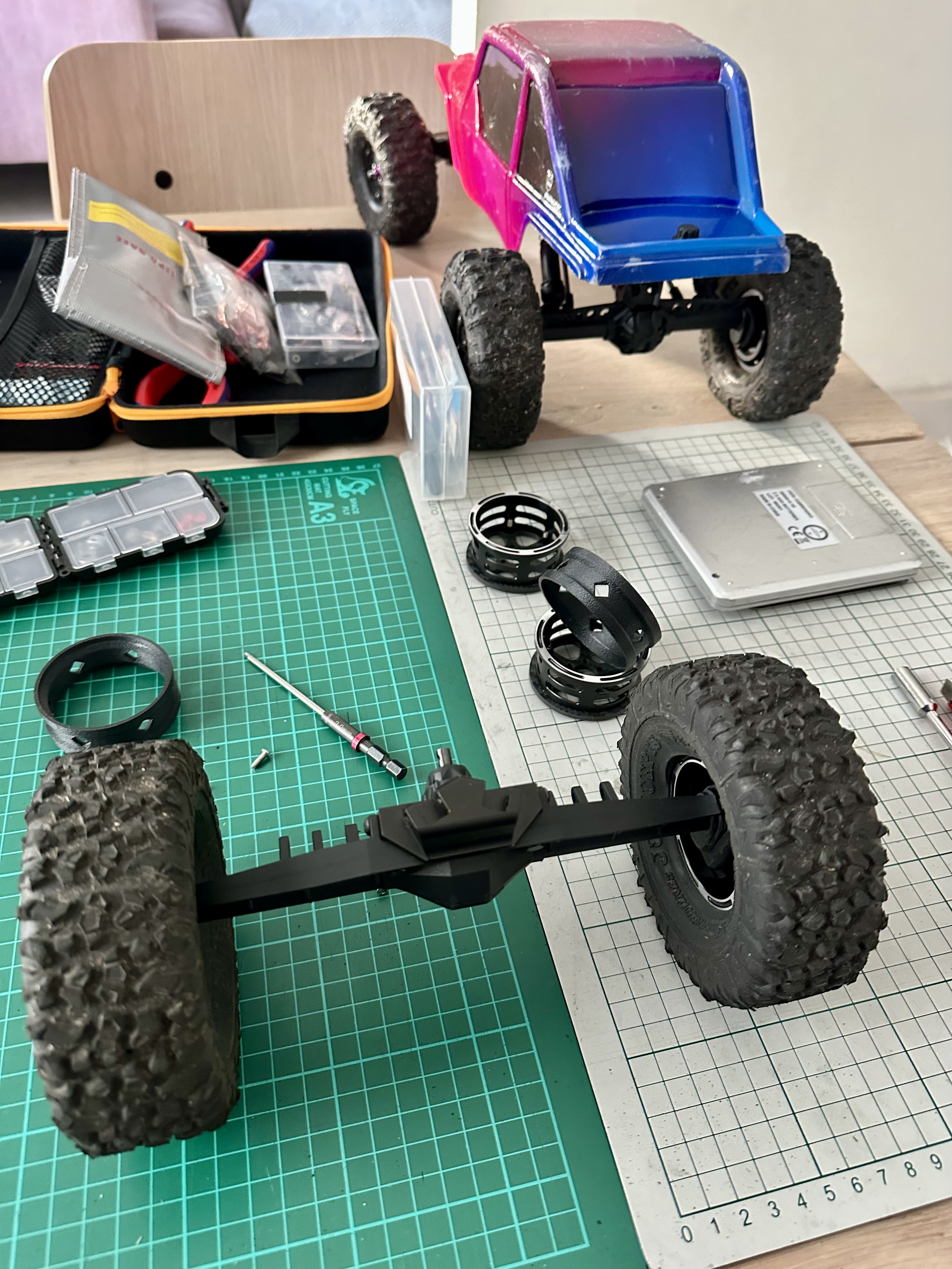

Jajes!

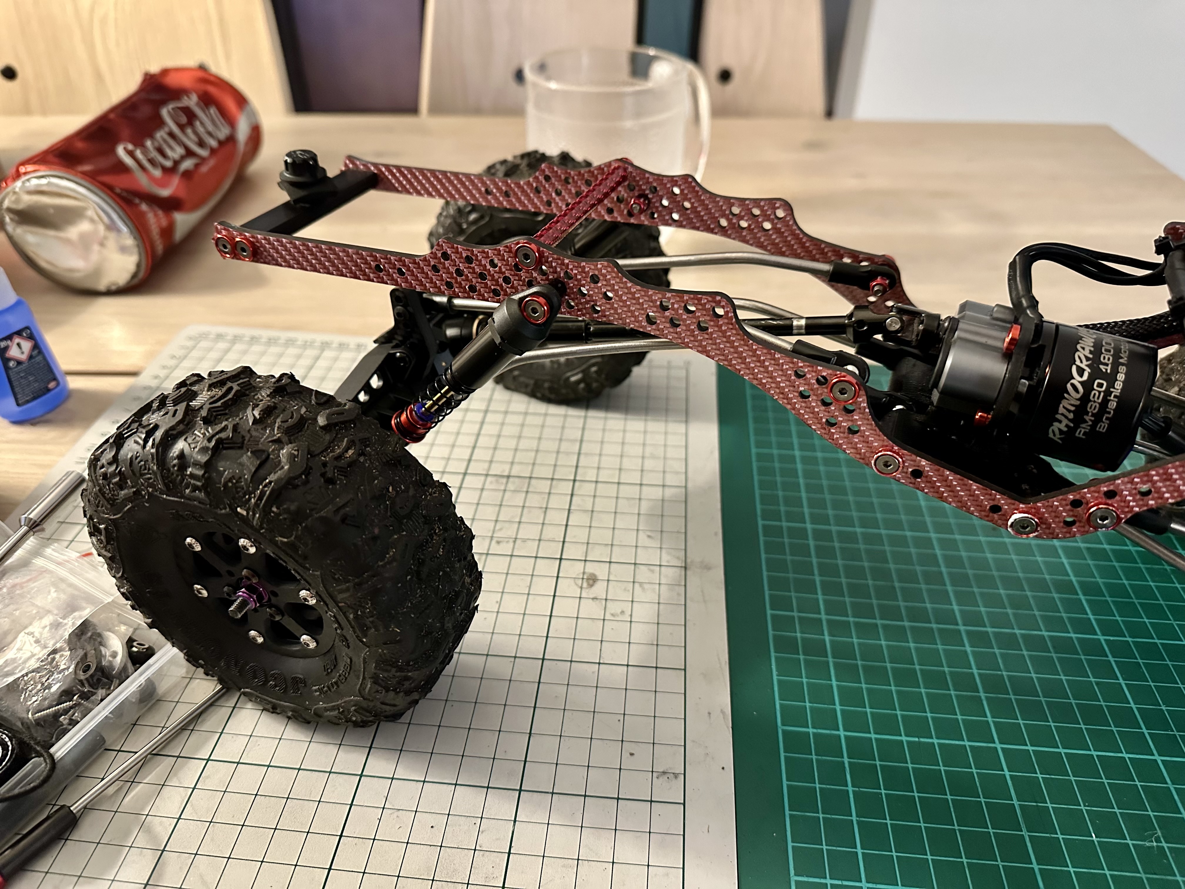

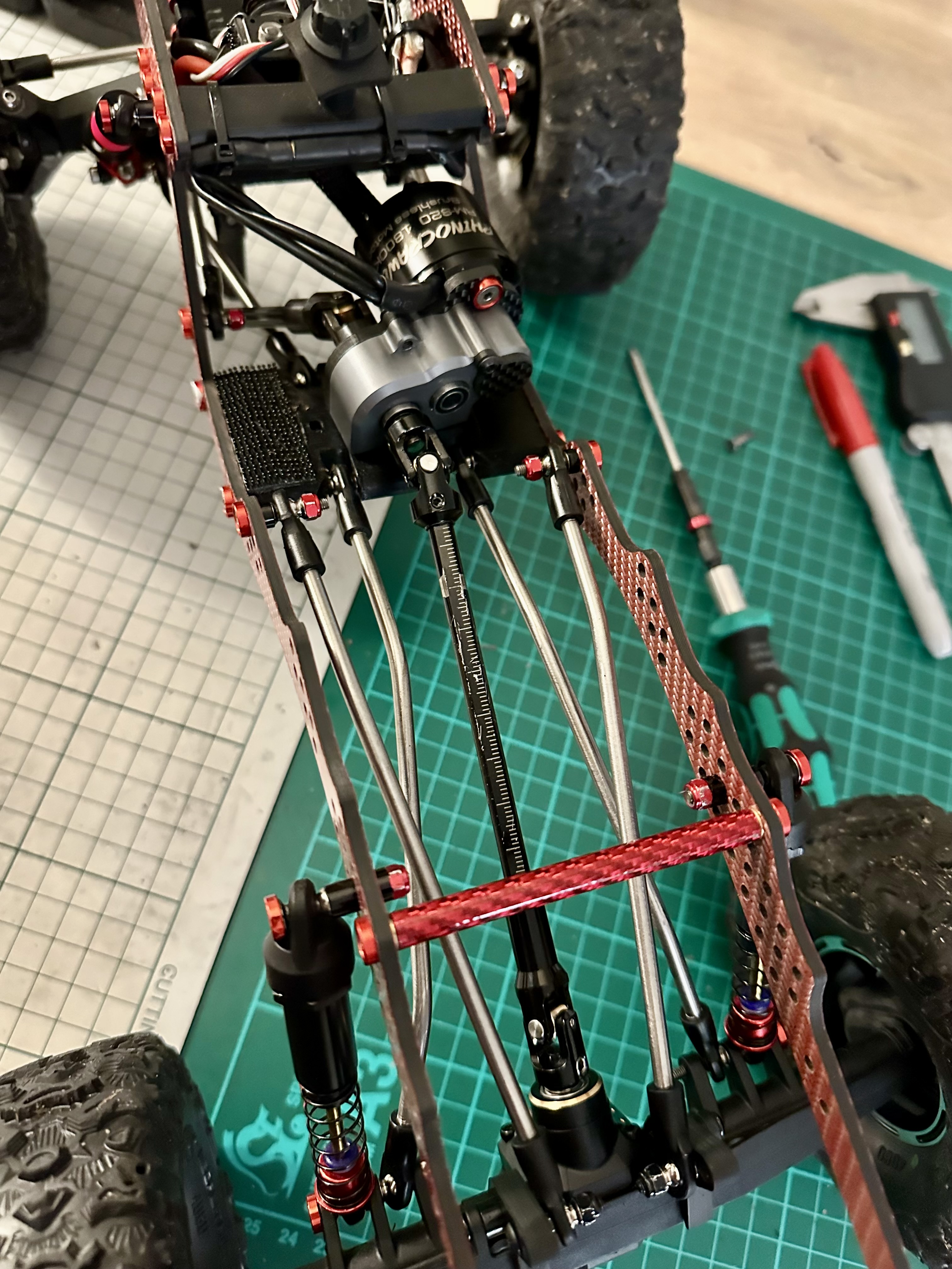

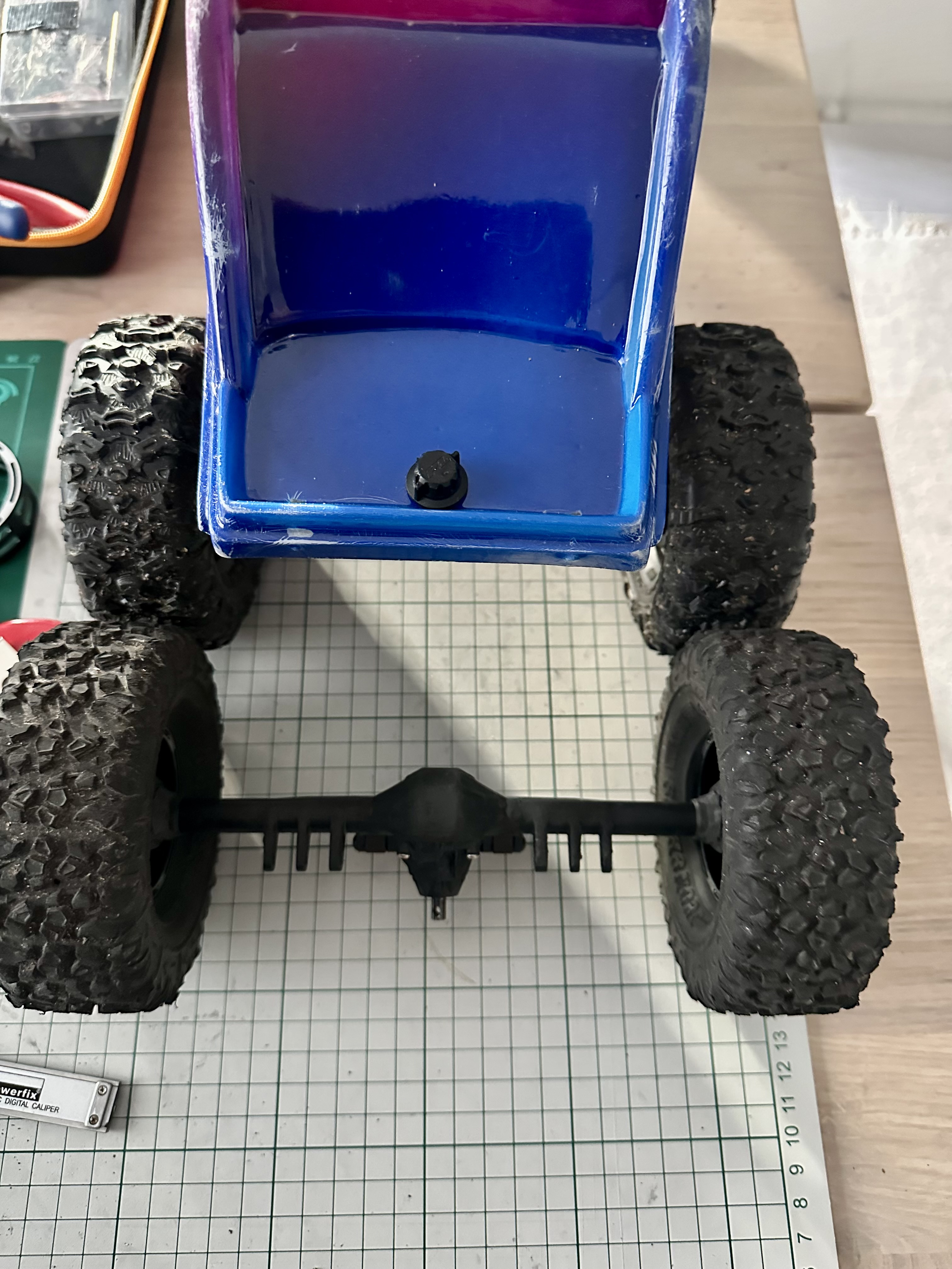

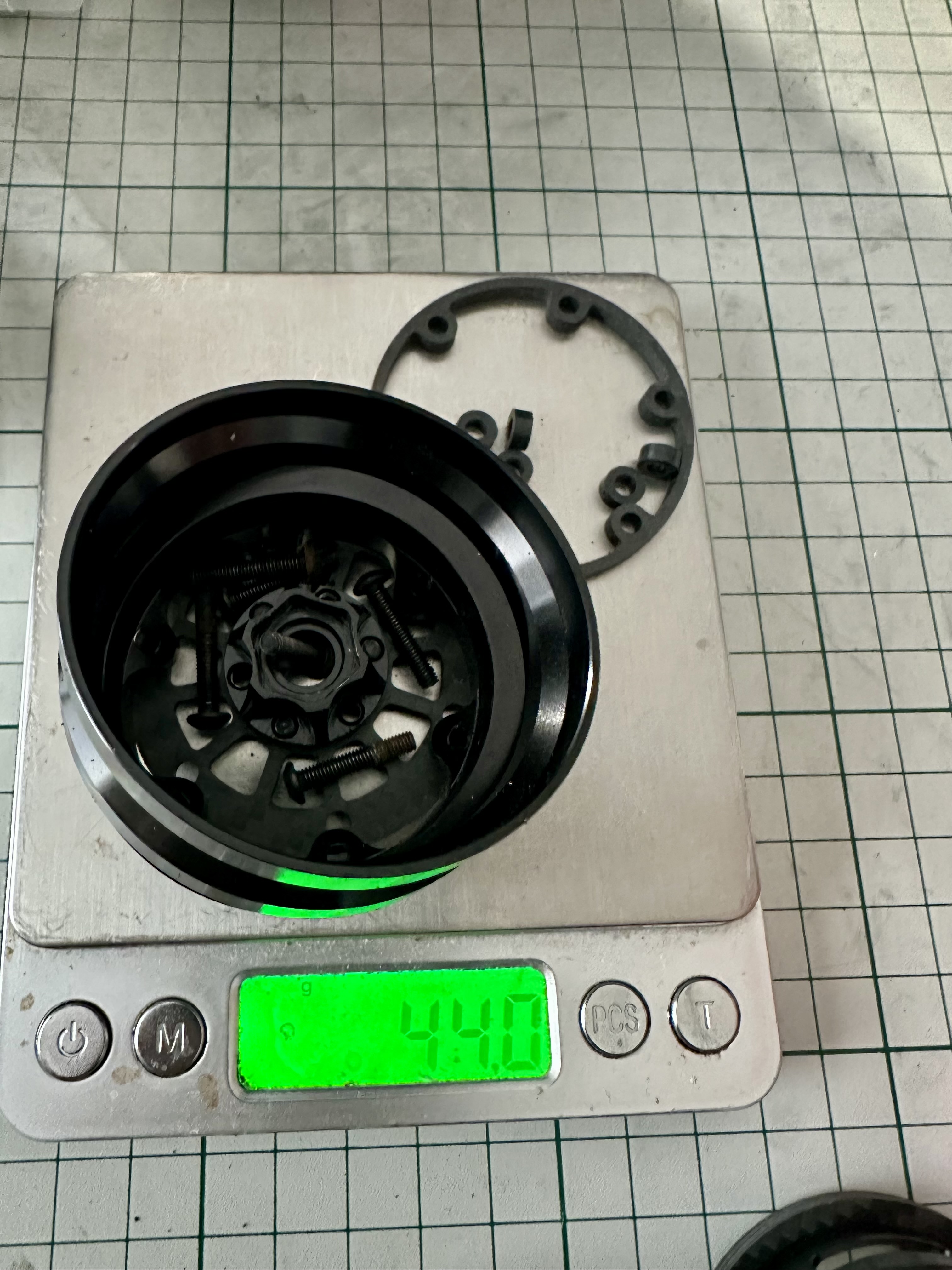

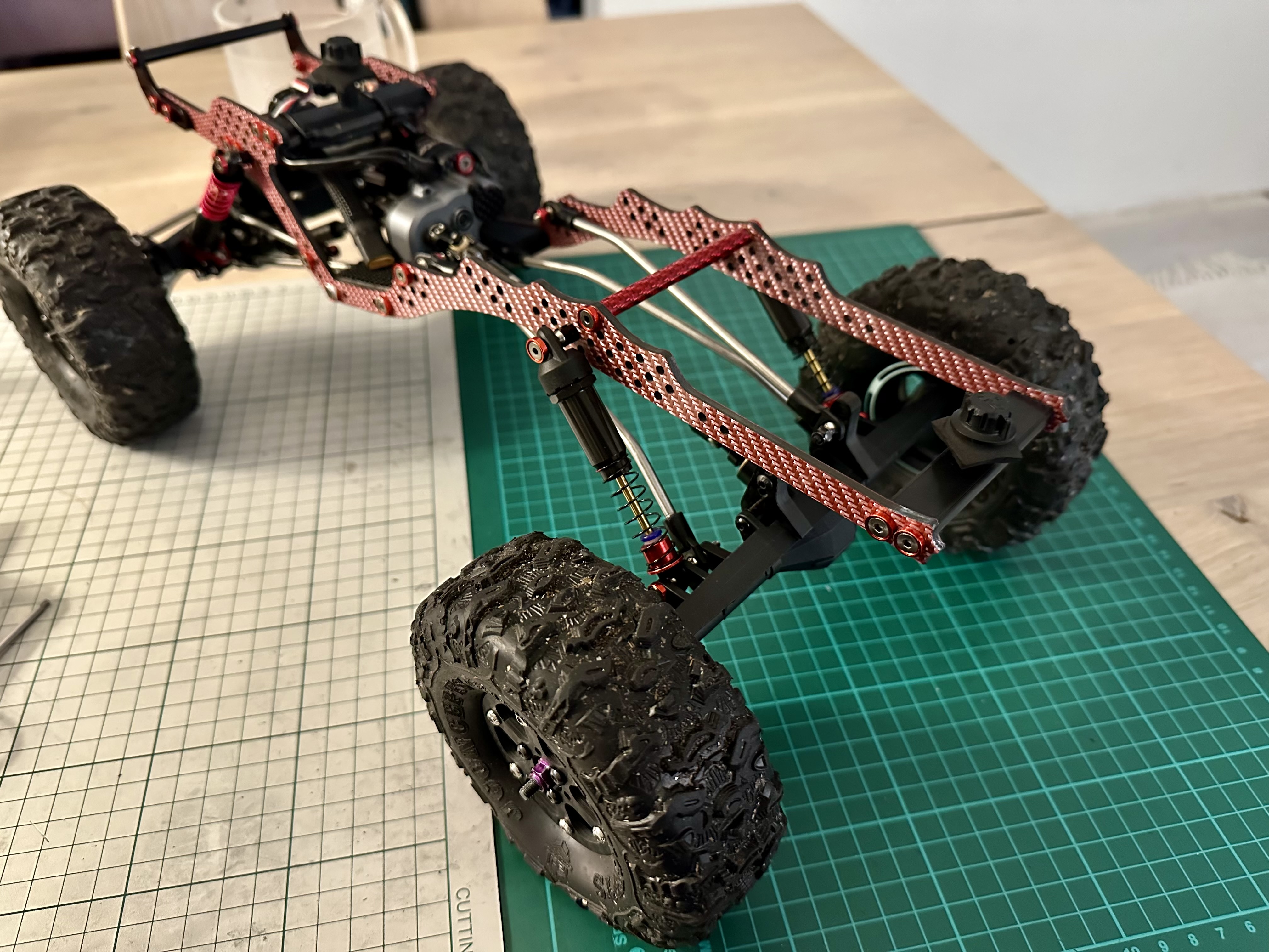

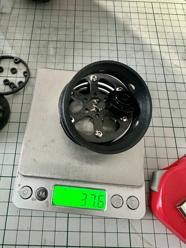

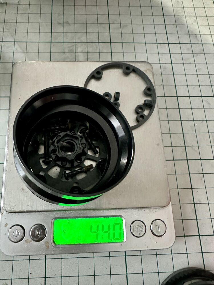

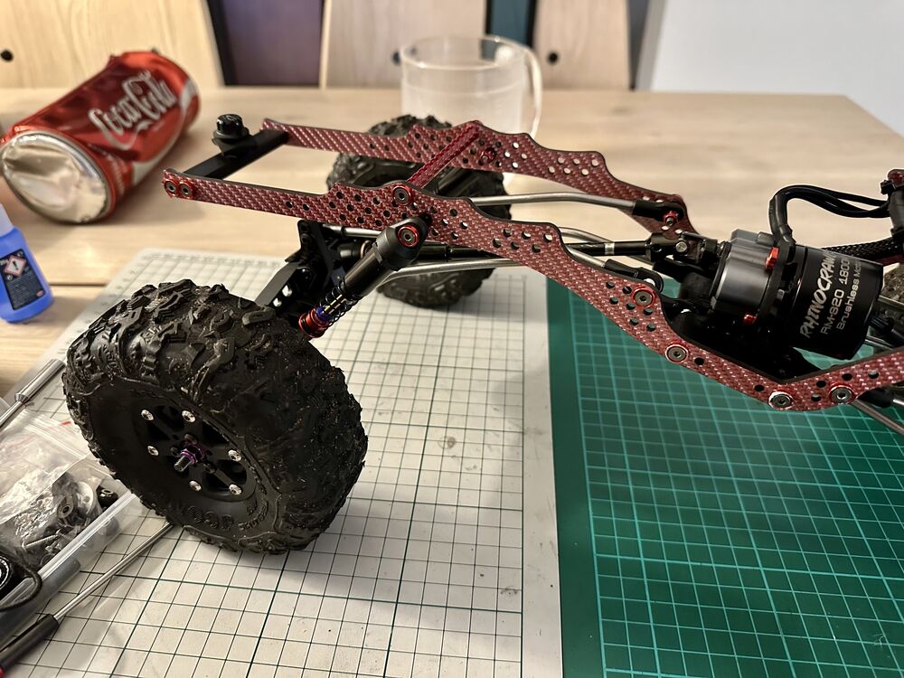

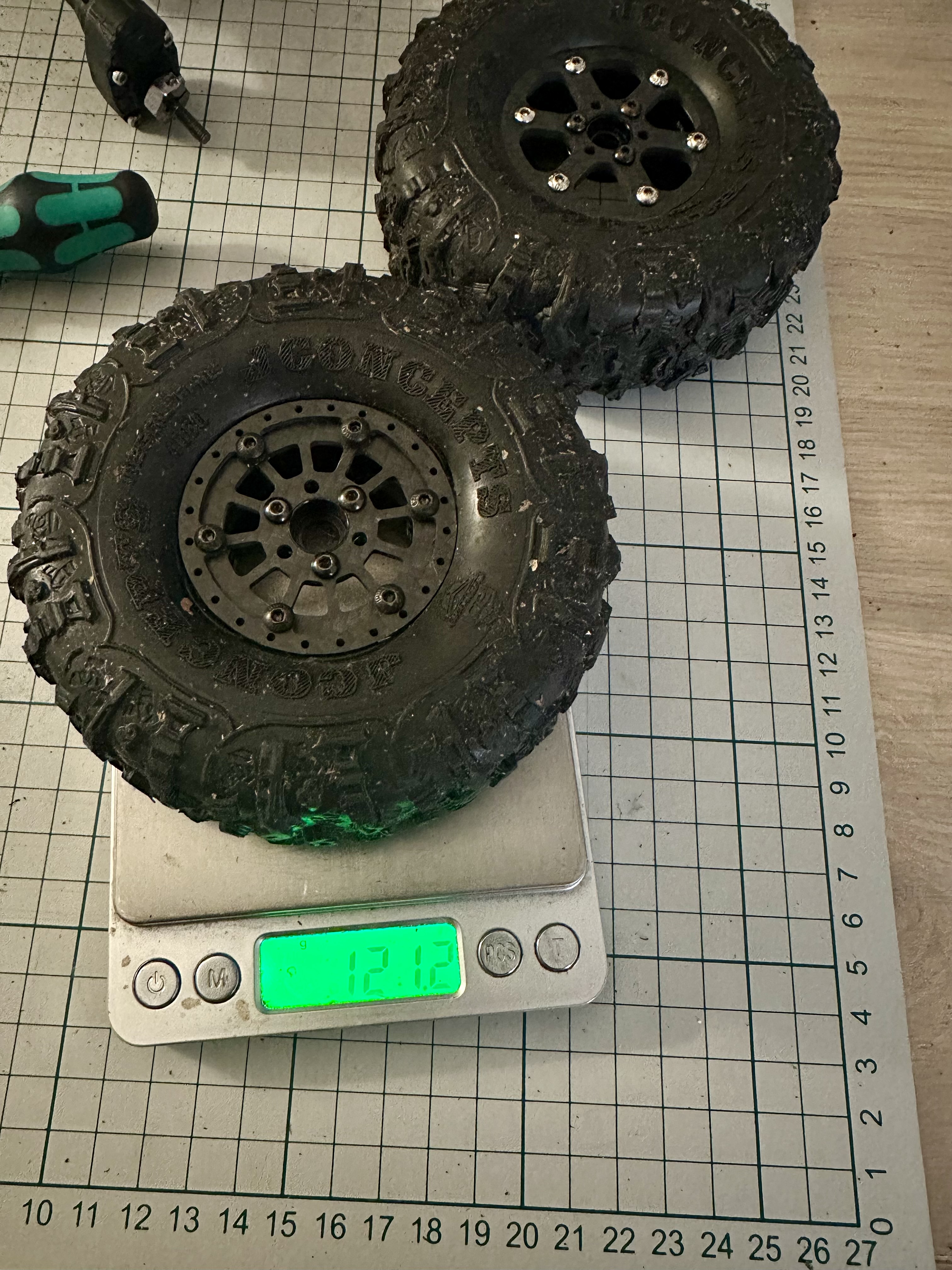

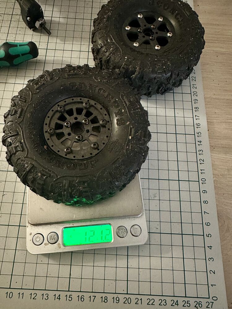

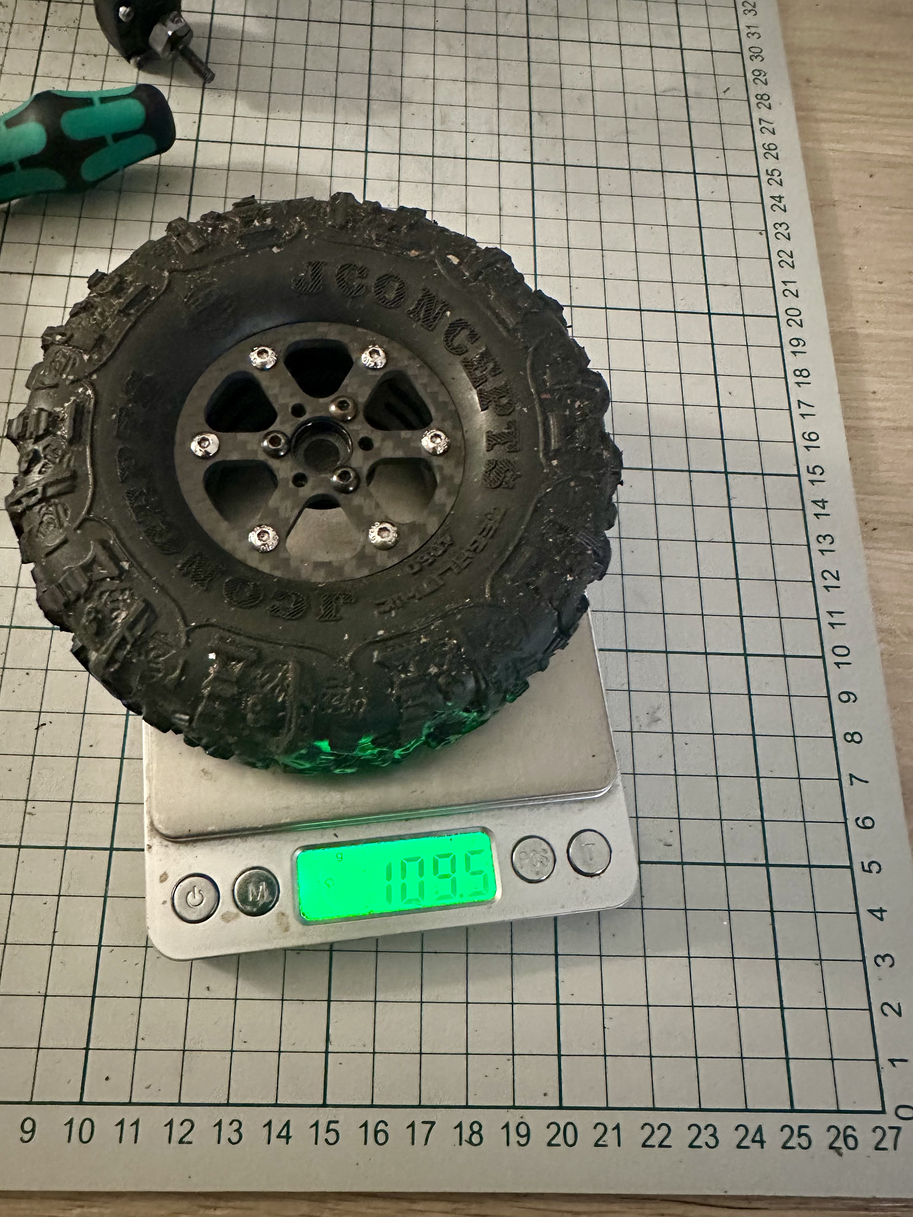

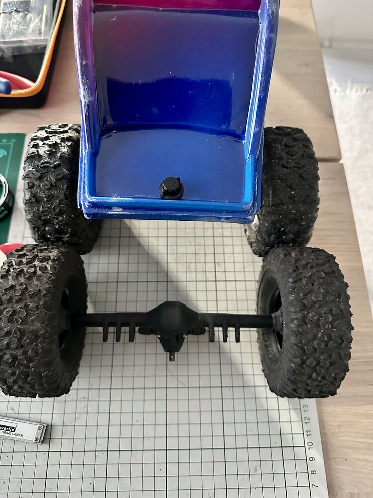

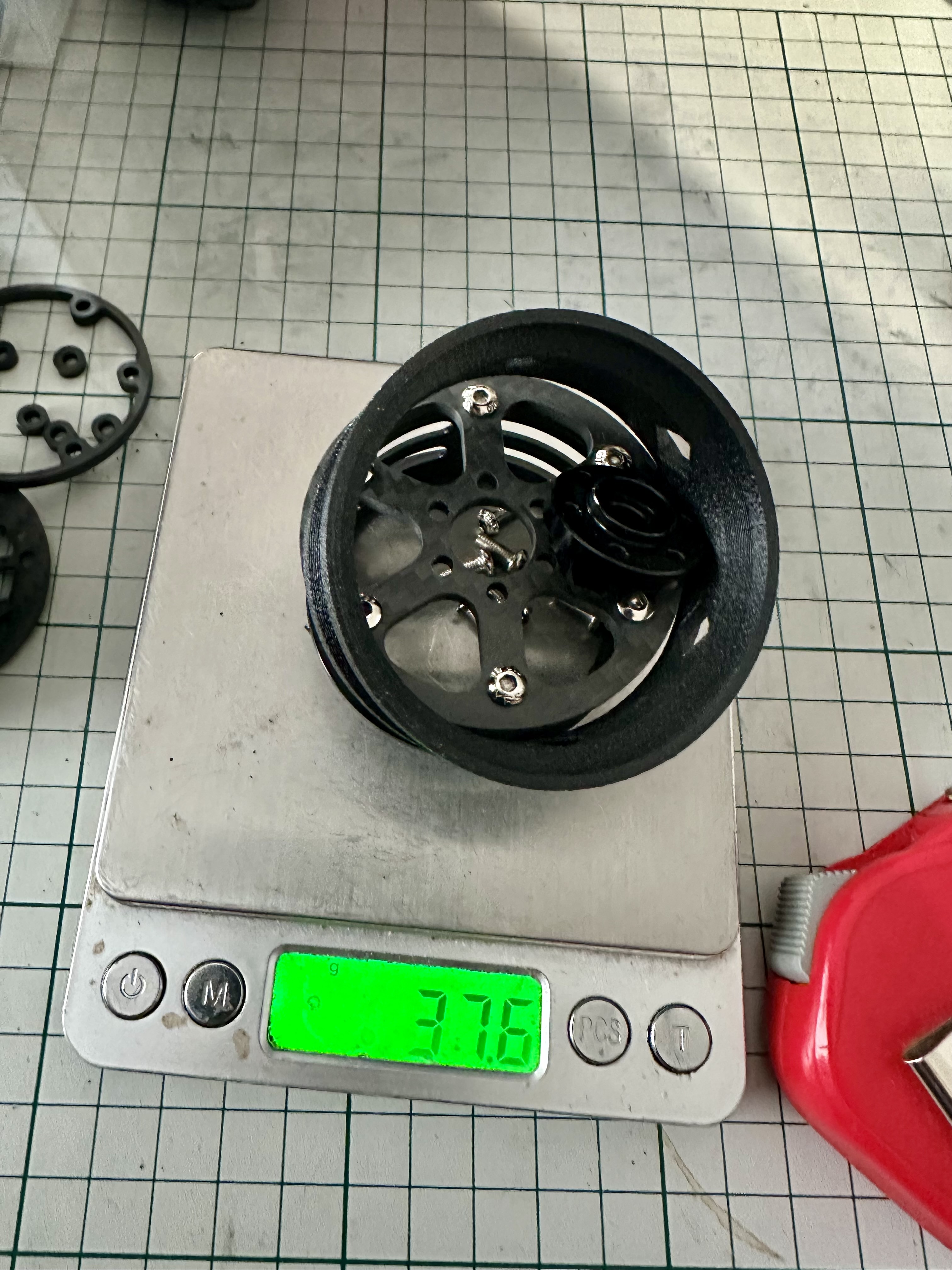

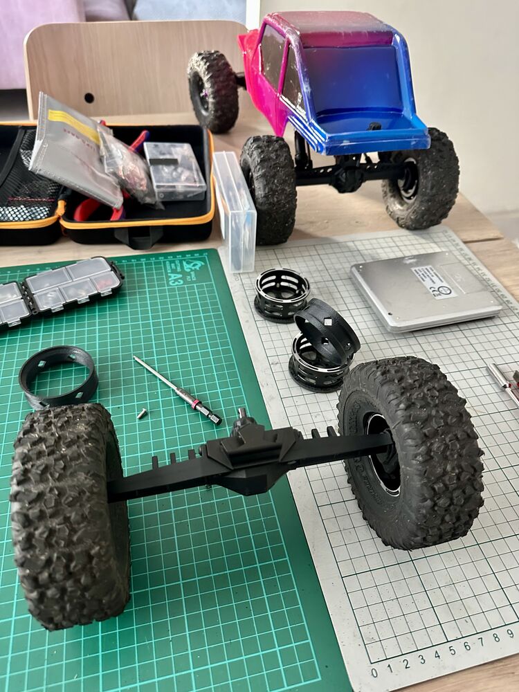

Koska tympäsi tuo välityshomma niin aloimpa sit ruuvaan takaisin tuota Capran taka-akselia tähän. Ja kyllähän perä leveni reilusti nykyisillä vanteilla.😕
Onneksi Samulta löytyi tilavammat 1.9” vanteet joten sain 5mm hexillä ja 6mm hubilla combolla homma pelaamaan. Omilla vanteilla alkoi vanteen sisällä olevat ruuvien kiinnikkeet hinkkaamaan portaalin kuoriin.😕
Uudet vanteet myös kevyemmät entä vanhat. Toki näihin tulee vielä tulostetut beadlock kehät, että näistä saadaan lailliset.
Myös Capra on kevyempi entä Meus mutta painojahan tuohon saa lisää. Luulempa, että vaikka perä leveni huomattavasti niin auton saa nyt kunnon OD:n kans kääntymään aivan kuten vanhankin setupin. Haaveissa toki on myös, että sidehill ominaisuudet paranee.
Capraan asensin myös uuden hiilikuituisen linkriserin. Nyt saa linkit sijoiteltua paremmin, etteivät ota toisiinsa kiinni, hinkkaa kardaaniin jne.

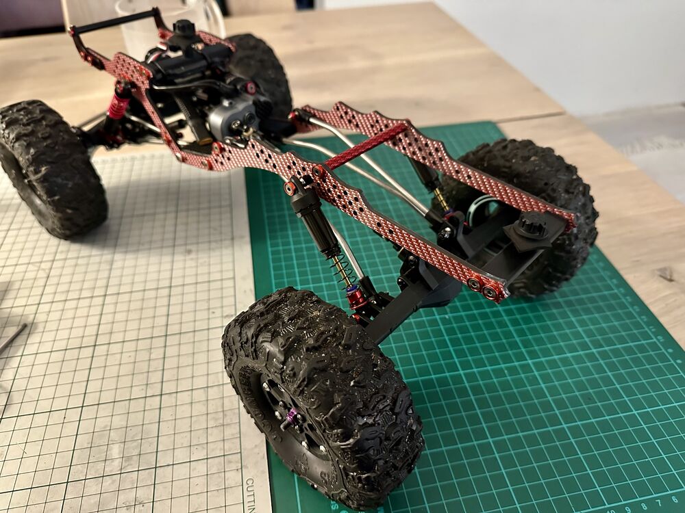

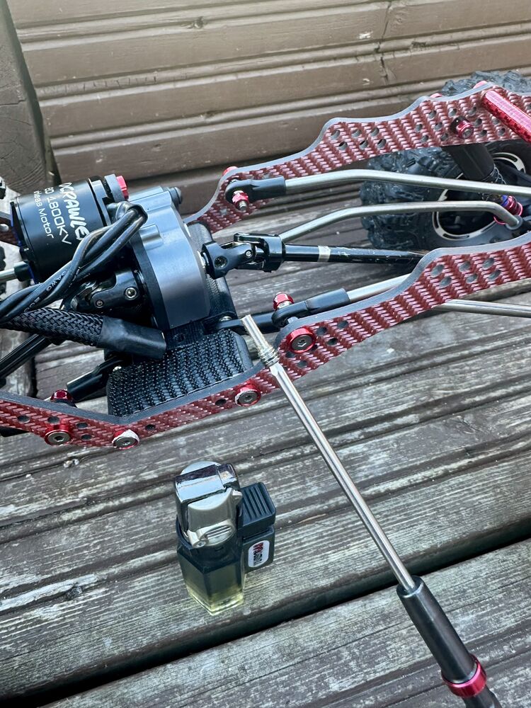

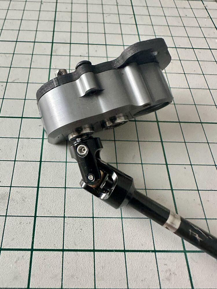

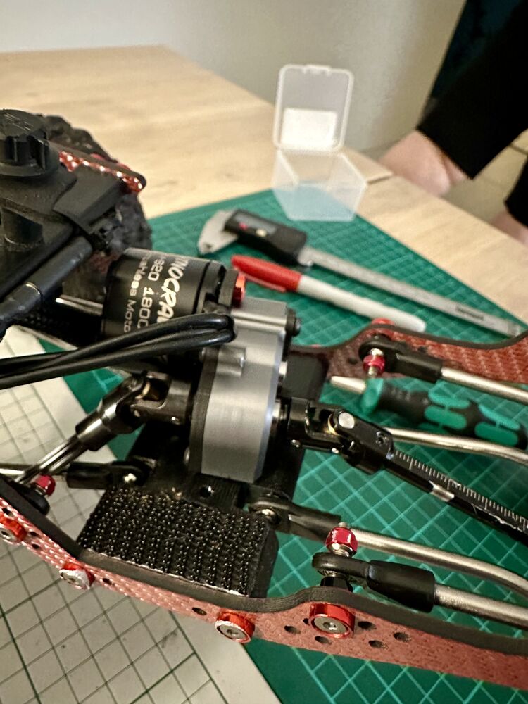

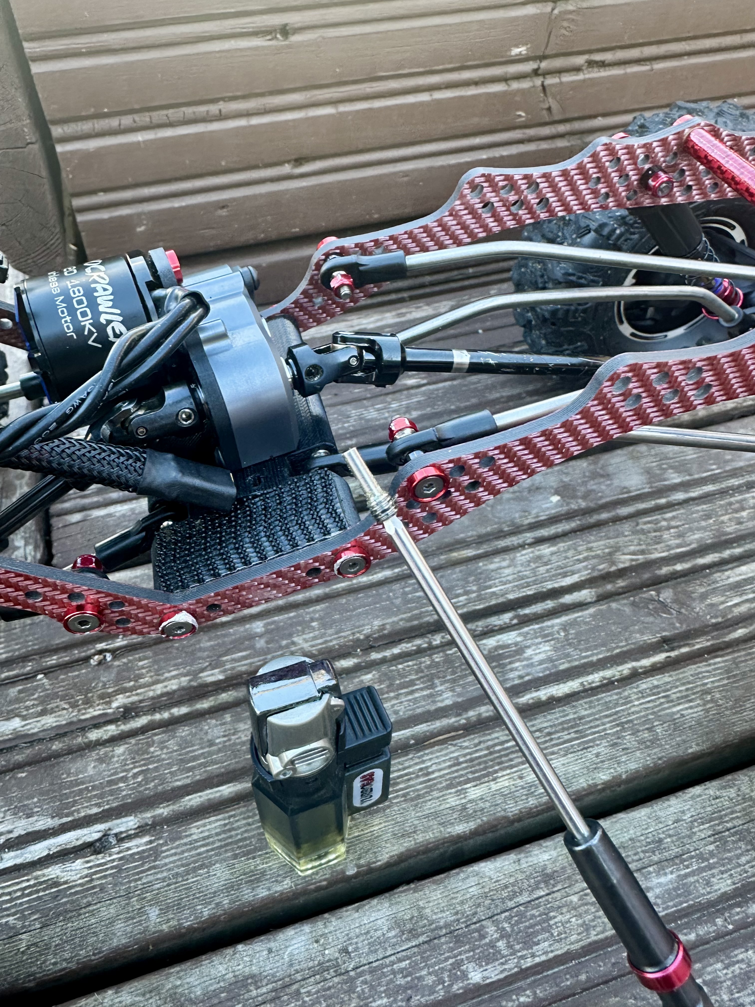

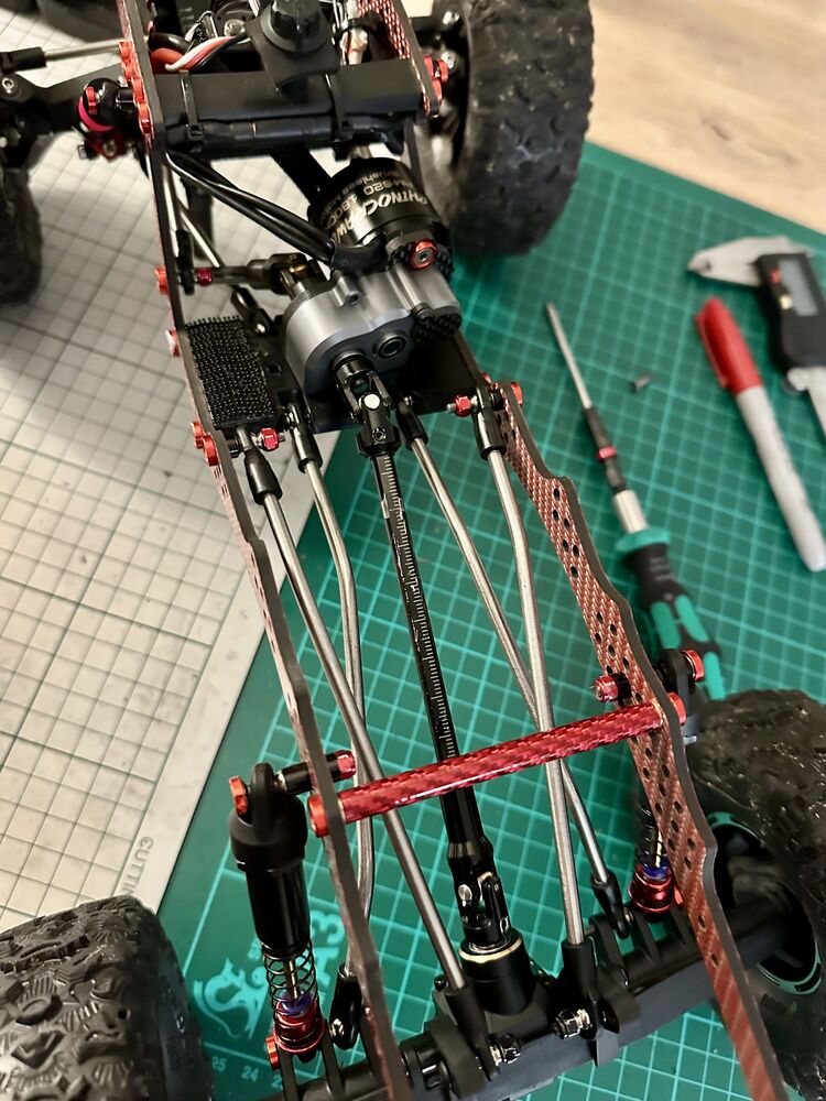

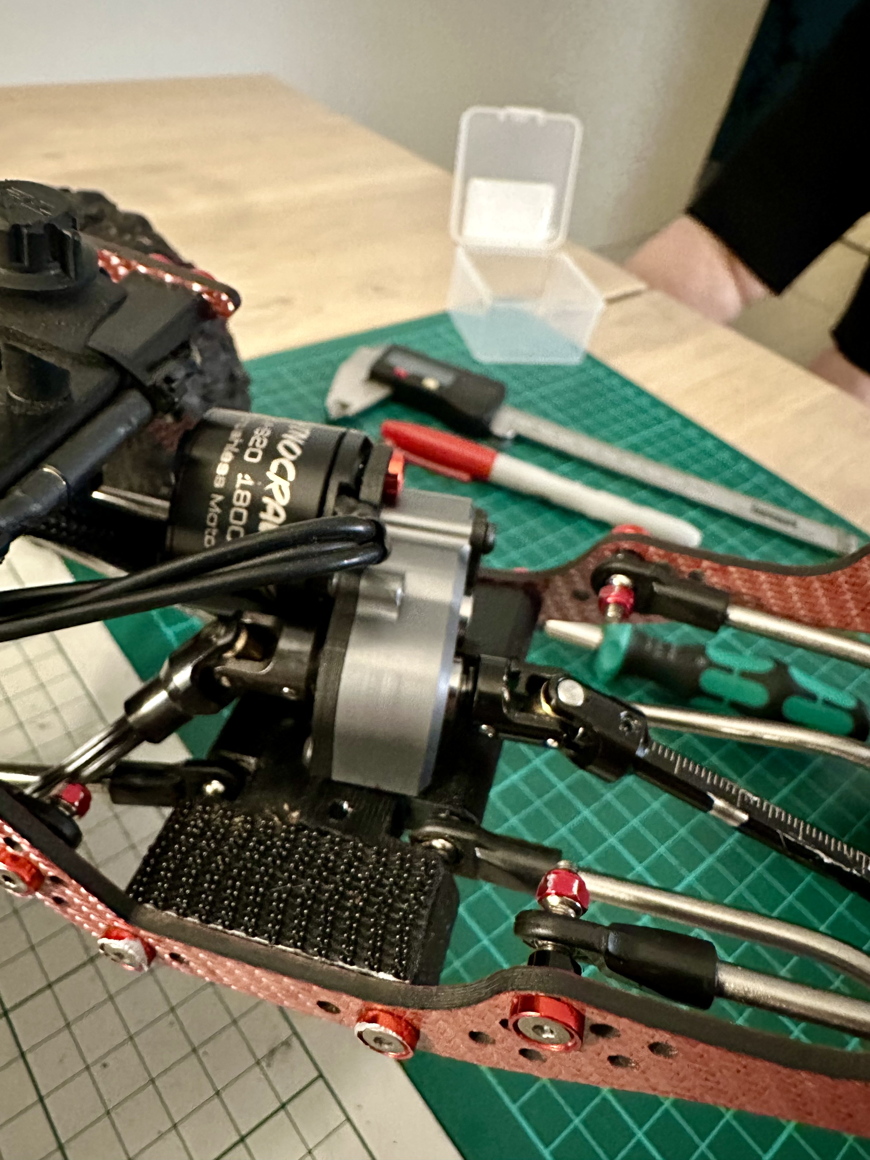

Haluttais tuo S20 moottori nostaa pois ja laittaa Explorer takaisin. Toki viime kesän kokemus Explorerista oli aika raju, mut luulempa et nyt enempi ymmärrystä säätää kaasukäyrät ja pelit ja vehkeet niin tuonkin saa pelaamaan palaaman paremmin.
Onhan se Explorer isompi ja painavampi varsinkin kun nousevana teemana skenessä näyttää olevan pienet, sirot ja kevyet 2-in-1 combot. Mut Explorerin väännöstä jäi mukava mielikuva.
Noh, jotta sen Explorerin saa kiinni ilman, ettei se taas ottaa kiinni runkoaisaan niin vaihtoehtona oli oikeastaan uuden skidin suunnittelu. Jarkko lupas kyllä semmoisen tulostaa mut sit aloin pohtiin, et voisiko tuo nykyinen toimia jos vaan siirtäis vaihdelootan enemmän ulommas - ”riders right” puolelle. Skidissä on kahdet kiinnityspisteet ja ollut nyt keskemmällä.
Loota siis oikealle ja hieman tiltaten sitä etuviistoon. Jajes! Riitti että, toiselle kiinnitykselle poraa uuden reiän niin saa tänkin toimimaan!👌🏻
Nyt on loota hieman vinossa. Kardaanien lähdöt nyt paremmat, takana lähtee enemmän suorempaan vs aikaisemmin ja edessä myös linja parempi kuin ennen. Ja sille Explorerille tai jollekkin muulle mosalle on nyt enemmän tilaa!🔥
Niin ja pieni lämmitys toholla ja lähtipä nätisti nuo lukitteella olevat ruuvitkin irti.
Ps. Nuo uudet Mipin kärjet on jumalaiset! 😍

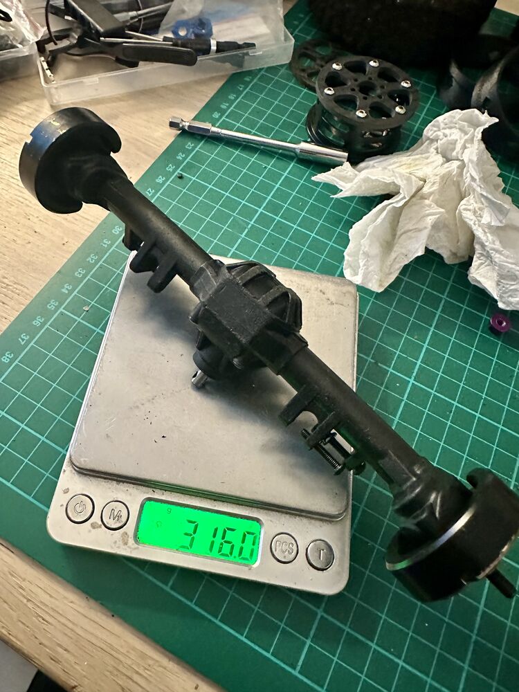

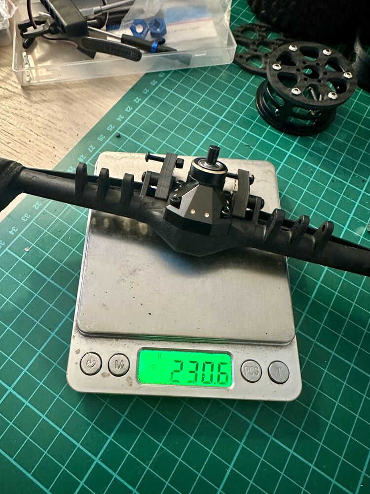

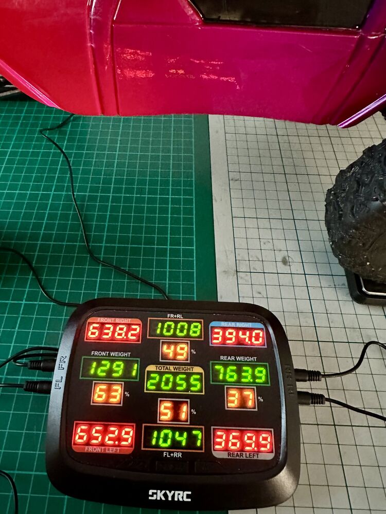

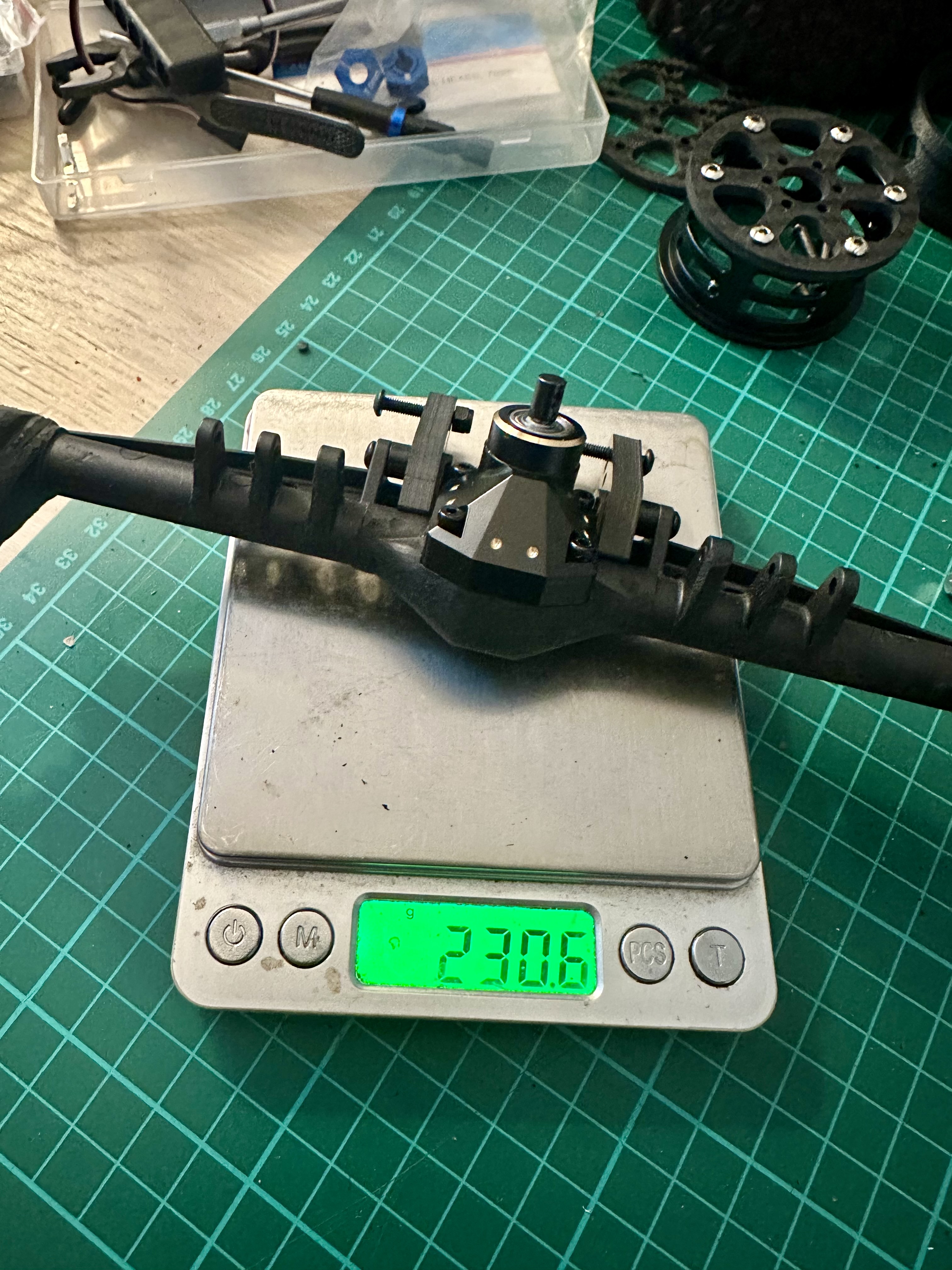

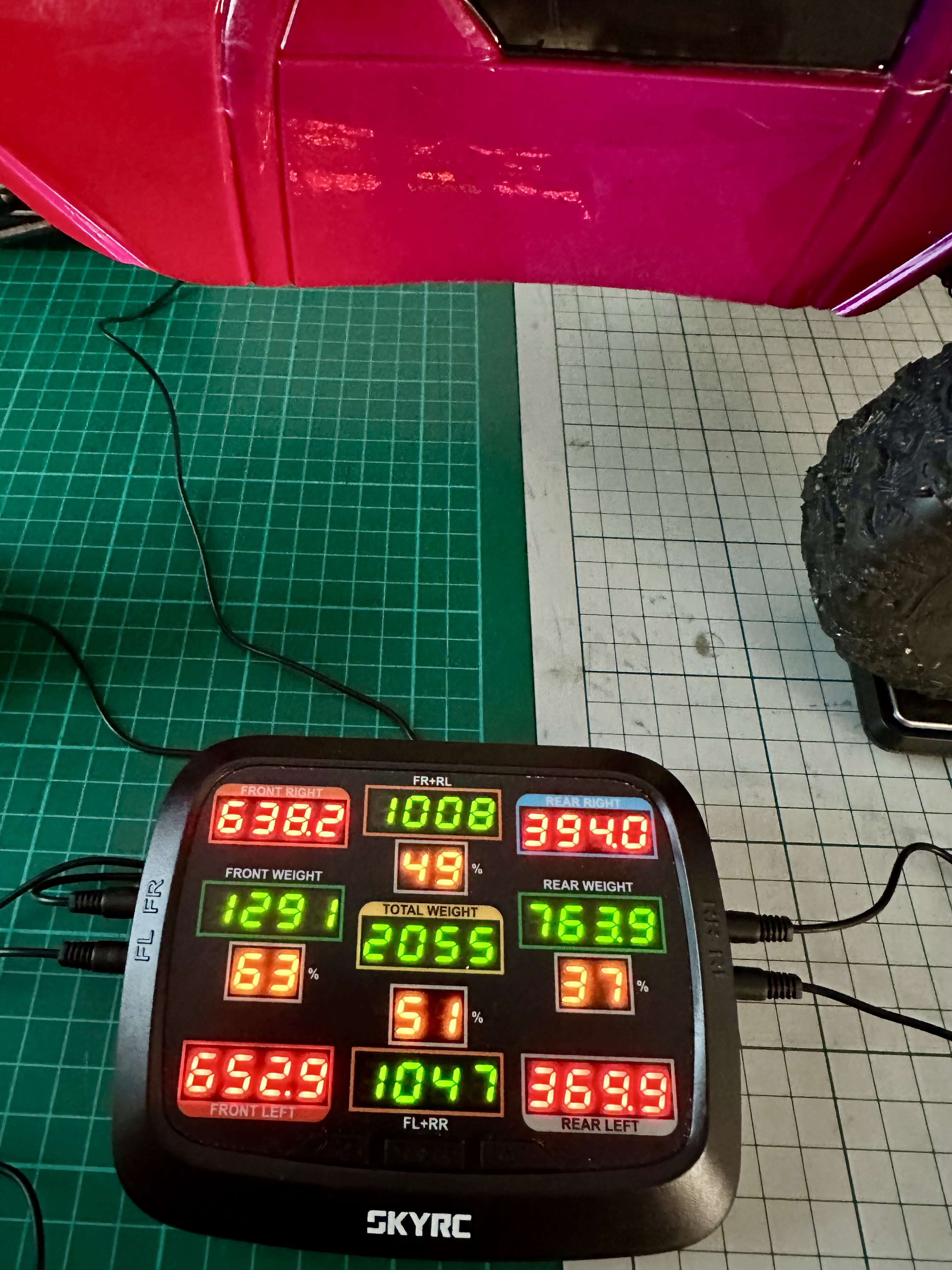

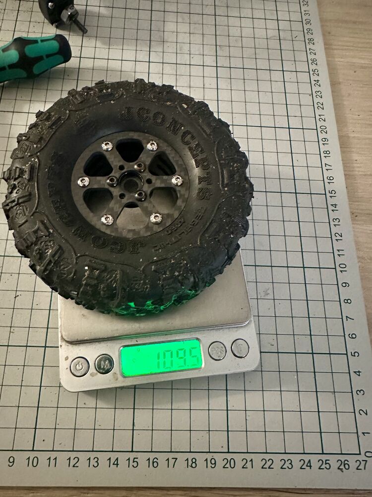

Tulipa nakattua vaa’alle tämä nyt taka-akselin vaihdon jälkeen. Ihan kohtuulliselta toi nyt näyttää.
Nyt oikean puolen f+r= 1032,2g ja vasemman puolen f+r= 1022,8g, eli puolieroa vajaa 10g vaikka ristikkäisissä kulmissa eroa hieman enemmän.
Niin ja se OD. Pistin skynetin taas töihin. Nyt kun Caprat molemmissa päissä niin OD on kevyt ~60%…🫣😵 Edessä diff: 8:27, portal 15:20 ja takana diff 8:30, portal 12:23… oh well🫠
Mut mietin tota OD%. Alipertti sanoo, et 15:20 portaliirataxet tois 36% OD:n mut skynetin mukaan se ois 44% jos kaikki muu pysyis vakiona, eli diffit 8:30 ja takana portaalissa 12:23. Luulis et tuo skynet osaa tuon laskukaavan tehdä aivan oikein…😂

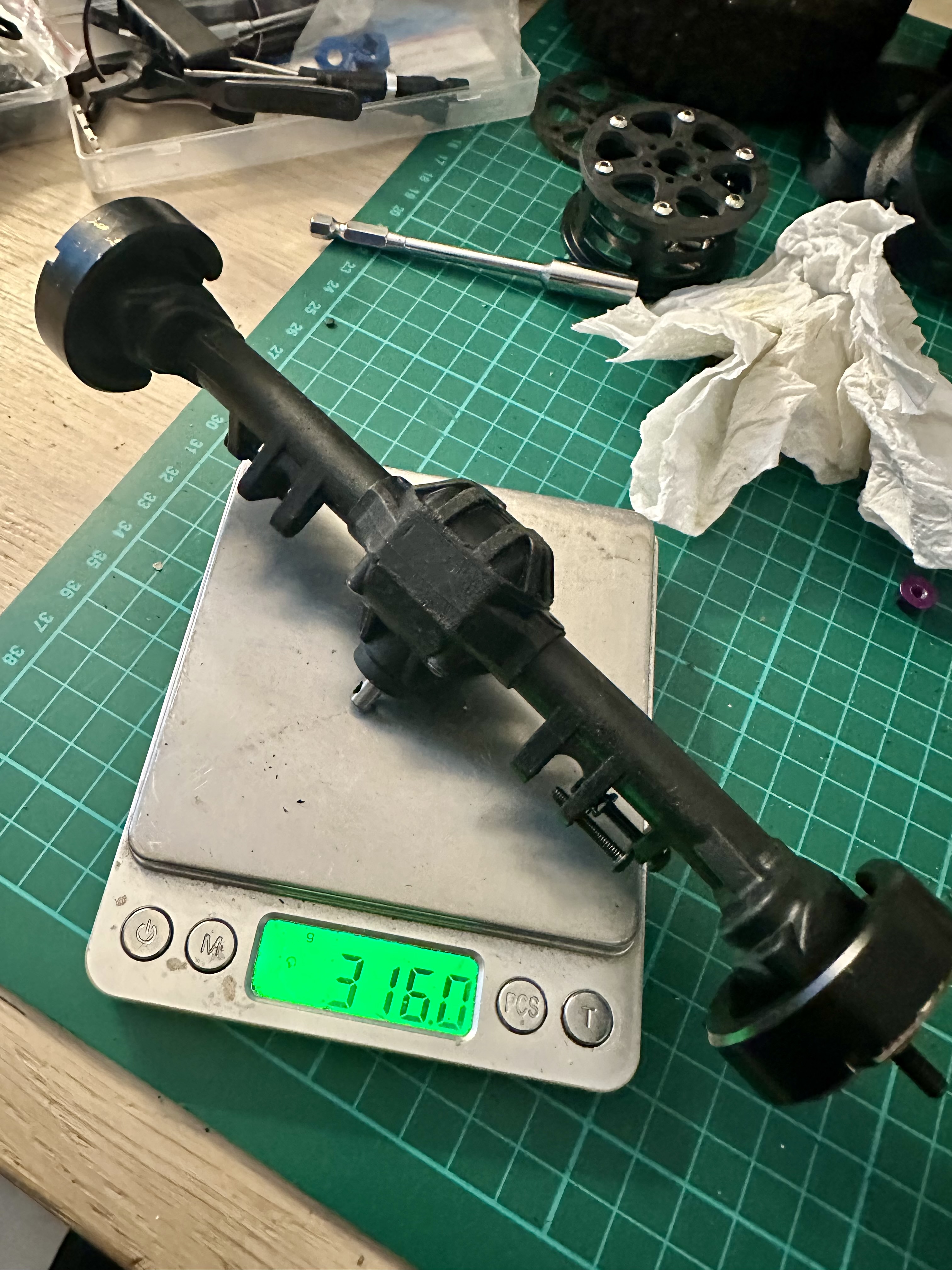

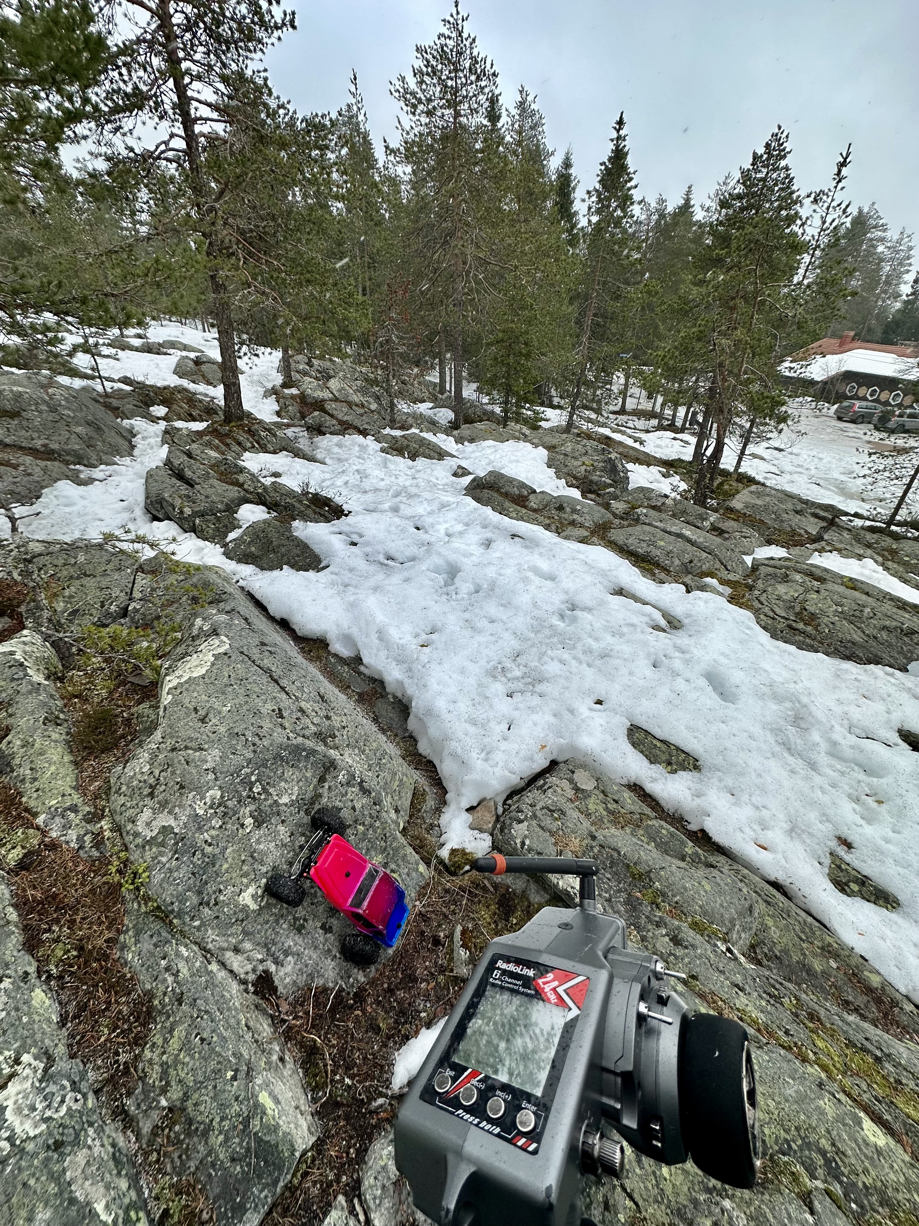

Oli hyvät reenit. Pojat teki PRO:lle ratoja niin nopsaa testasin tätä Dragonia.
Kestihän nuo uudet vetarit taas meleko hyvin.
Oisinko 3min ajanut ja….

No jos stopparit on hiottu pois on vetari kovilla ja rikkoontumisen todennäköisyys kasvaa, varsinkin kun nämä Ali-tuotteet ovat muutenkin ihan arpapeliä laatunsa osalta.
VP-akseleita on kyllä ollut hyvin myynnissä irrallaan sekä portaali että suoria. Axialin akseleiden saatavuus tällä hetkellä on iso ongelma.
https://www.monsterhopups.de/Vanquish-V ... lSF0NpSzv5
https://www.ruddog.eu/Vanquish-F10-Port ... Axle-Set_1
https://www.bullet-rc.de/vanquish-f10-p ... 08600.html
