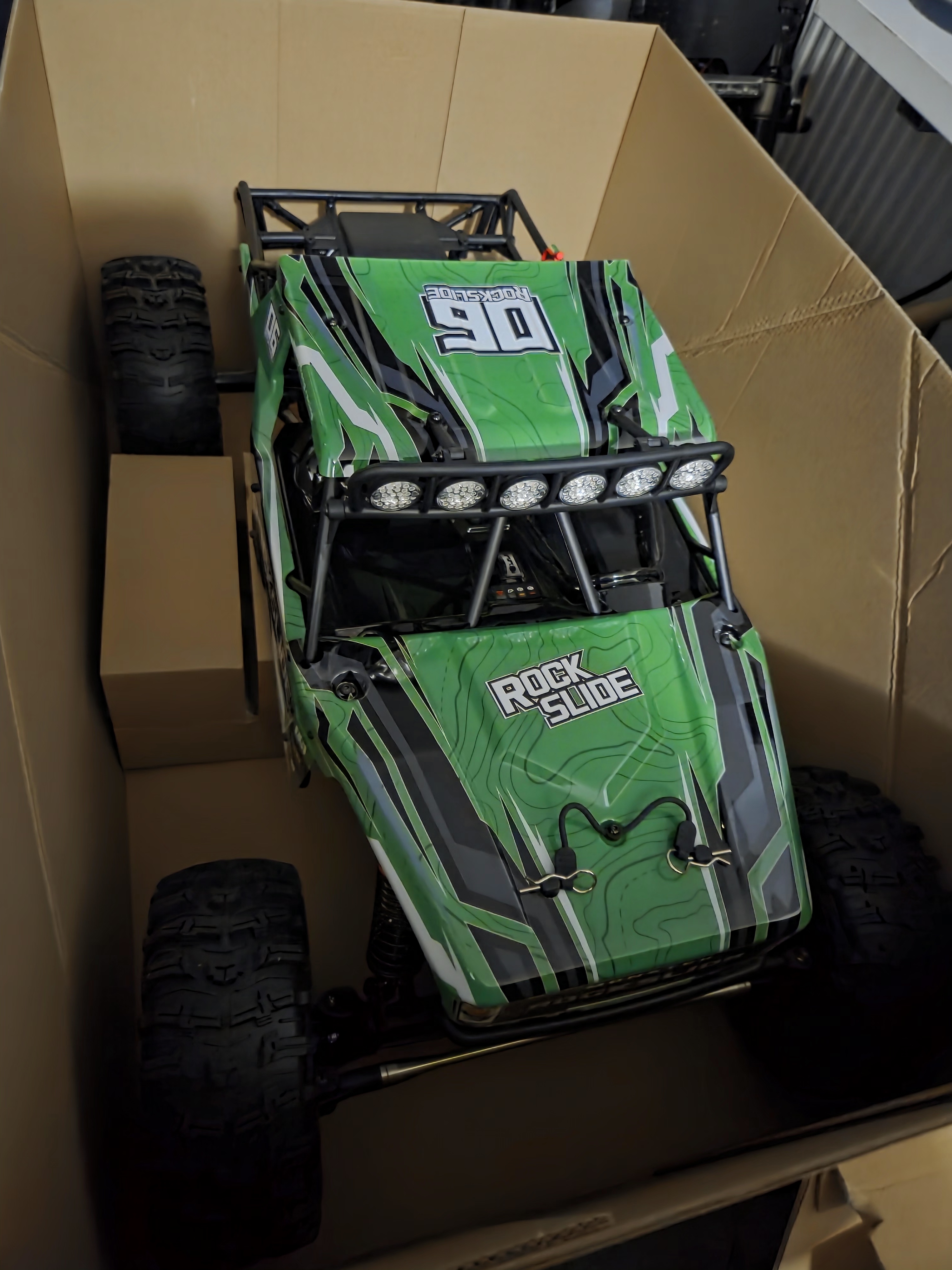

Sieltä se viimein tulla tupsahti vaikka jossain kohtaa oli usko koetuksella kun reittiä katsoi.😅
Ensi fiilikset ovat todella todella positiiviset. Laatuvaikutelma aivan ensiluokkainen. Auto on todella jämäkkä eikä missään ole väljää tms. Iskarit eivät ole vuotaneet ja toimivat kuten pitää. Renkaat tunruvat lupaavan pehmeiltä. Aivan kuin joku olisi ajatellut asioita autoa suunnitellessa. Linkkigeot vaikuttavat hyviltä ja torque twistiä on koitettu ehkäistä laittamalla takakardaani pyörimään eri suuntaan kuin edessä.
Vähän ehkä jopa naurattaa, että tämä komeus jäi maksamaan 488€. Uskallan väittää ettei markkinoilla montaa autoa ole joka pystyy kilpailemaan tämän kanssa vastinetta rahalle kategoriassa. 😅
Ensitestejä odotellessa.

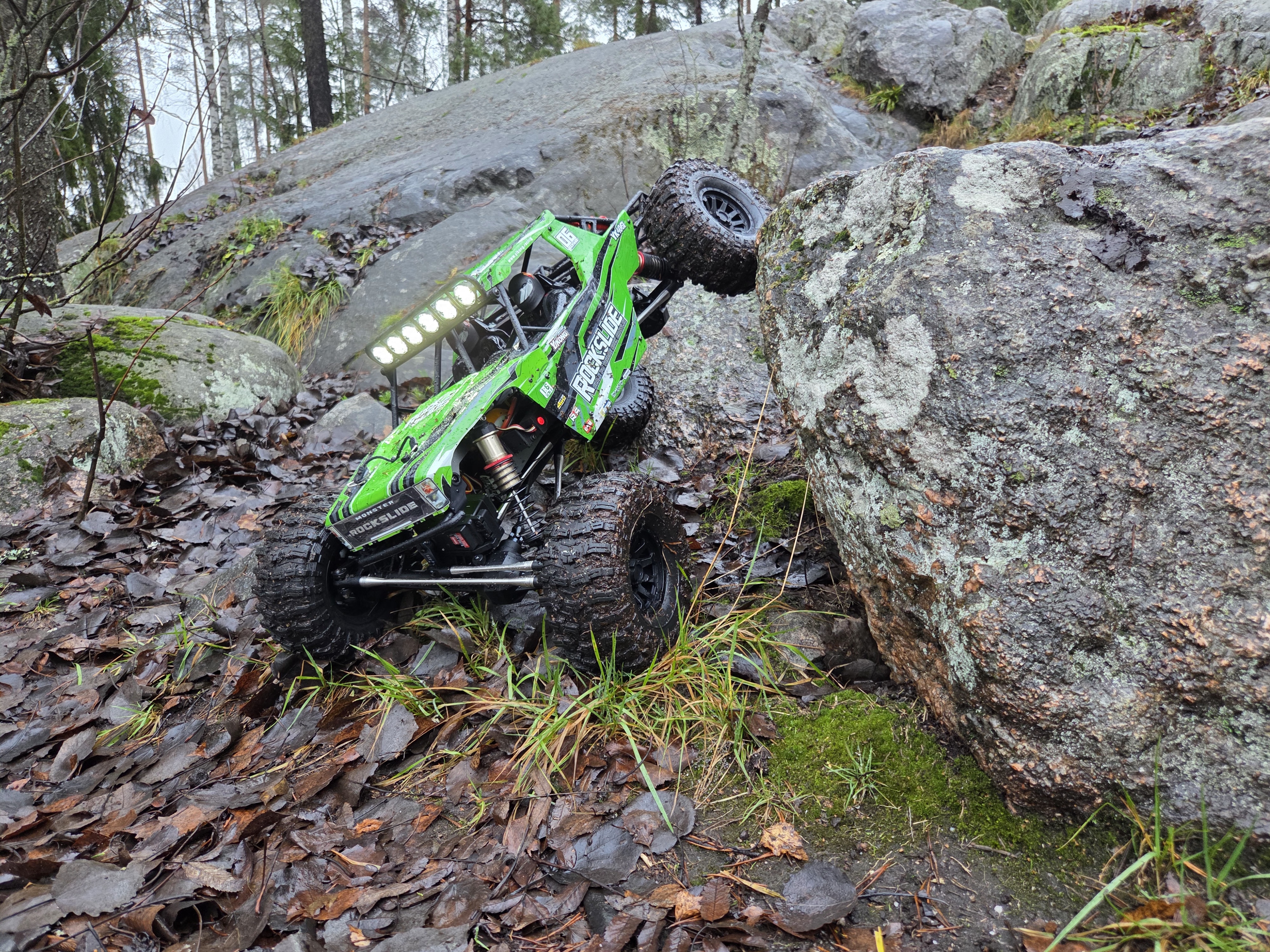

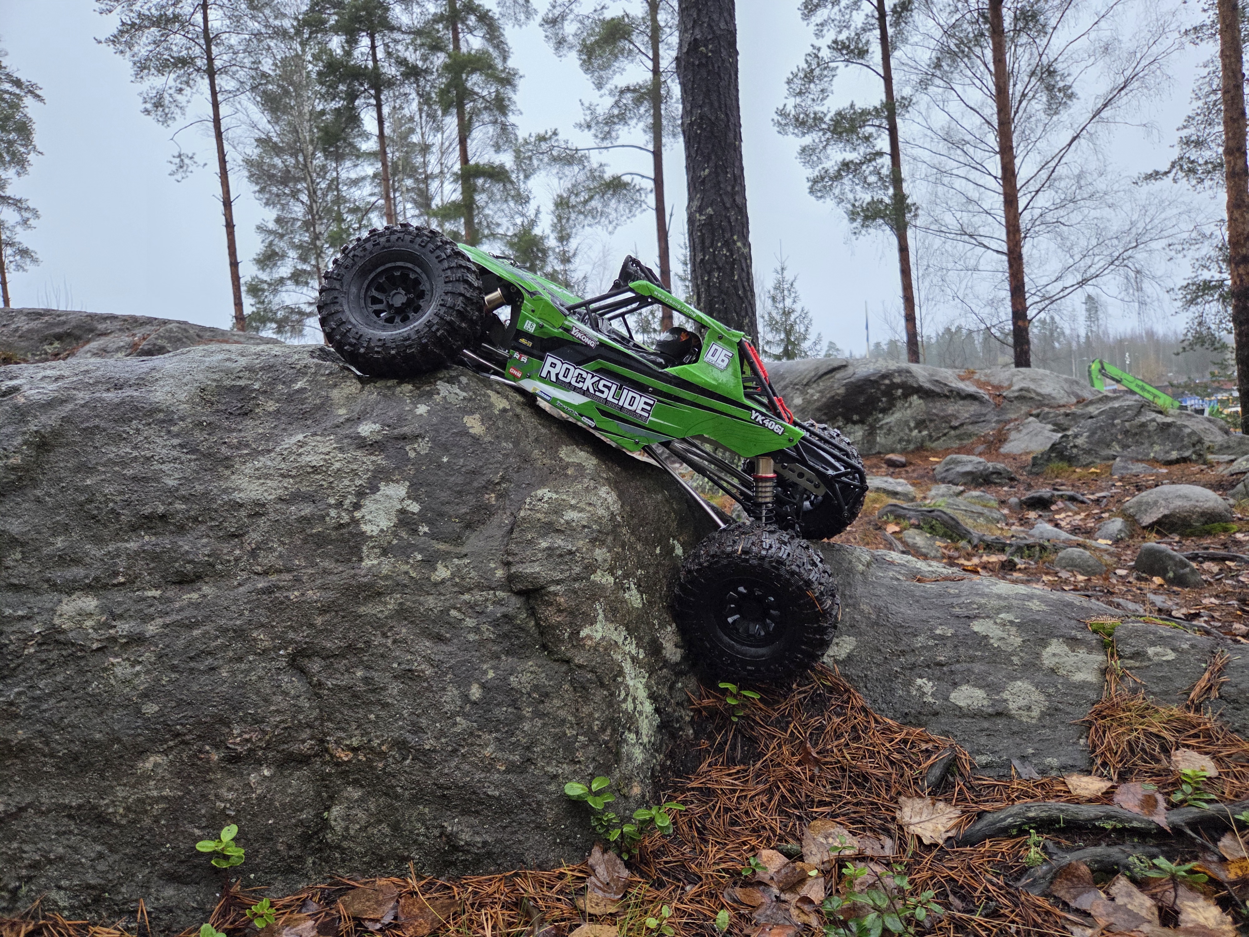

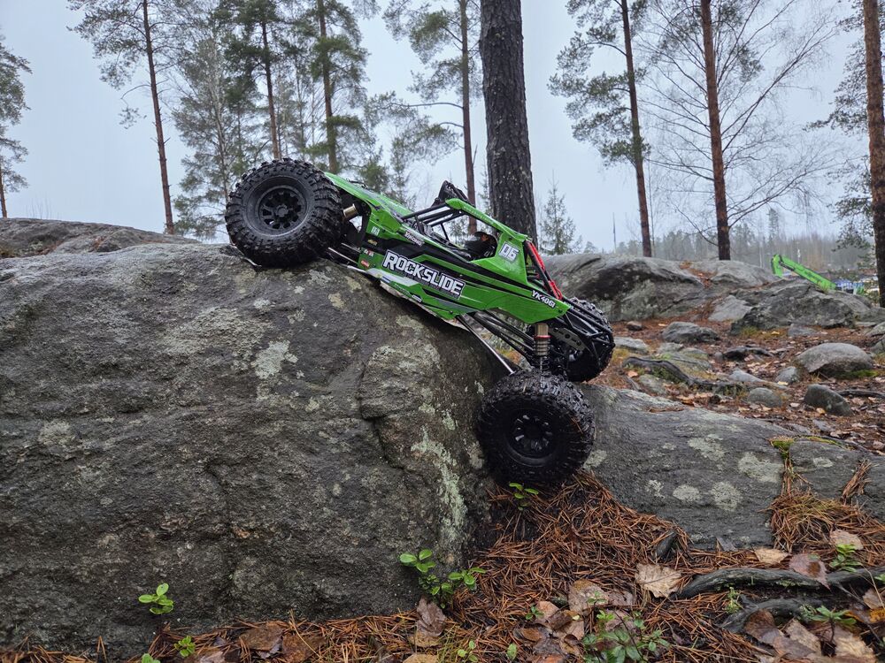

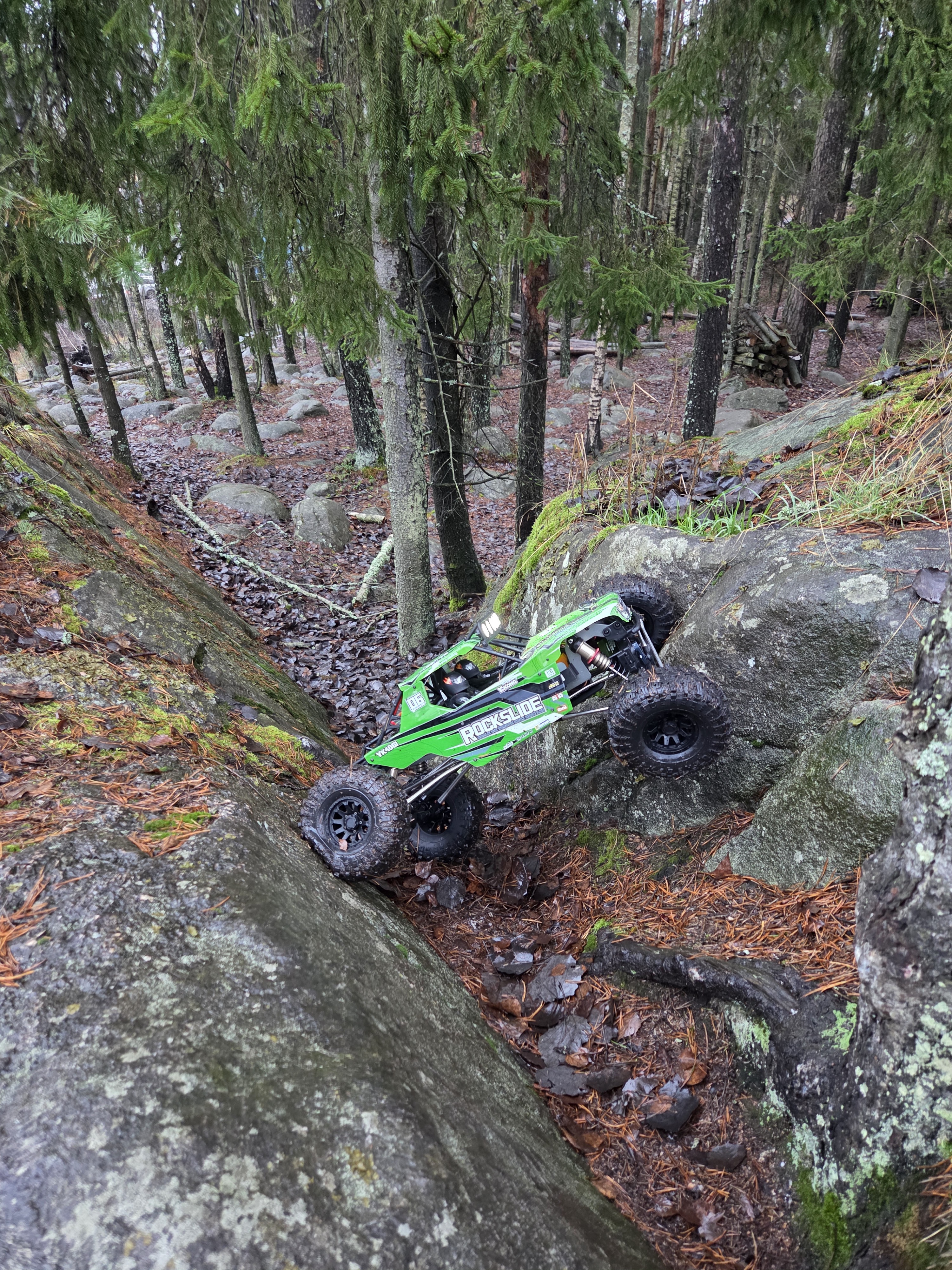

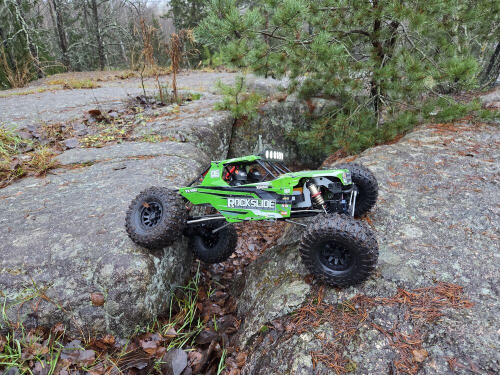

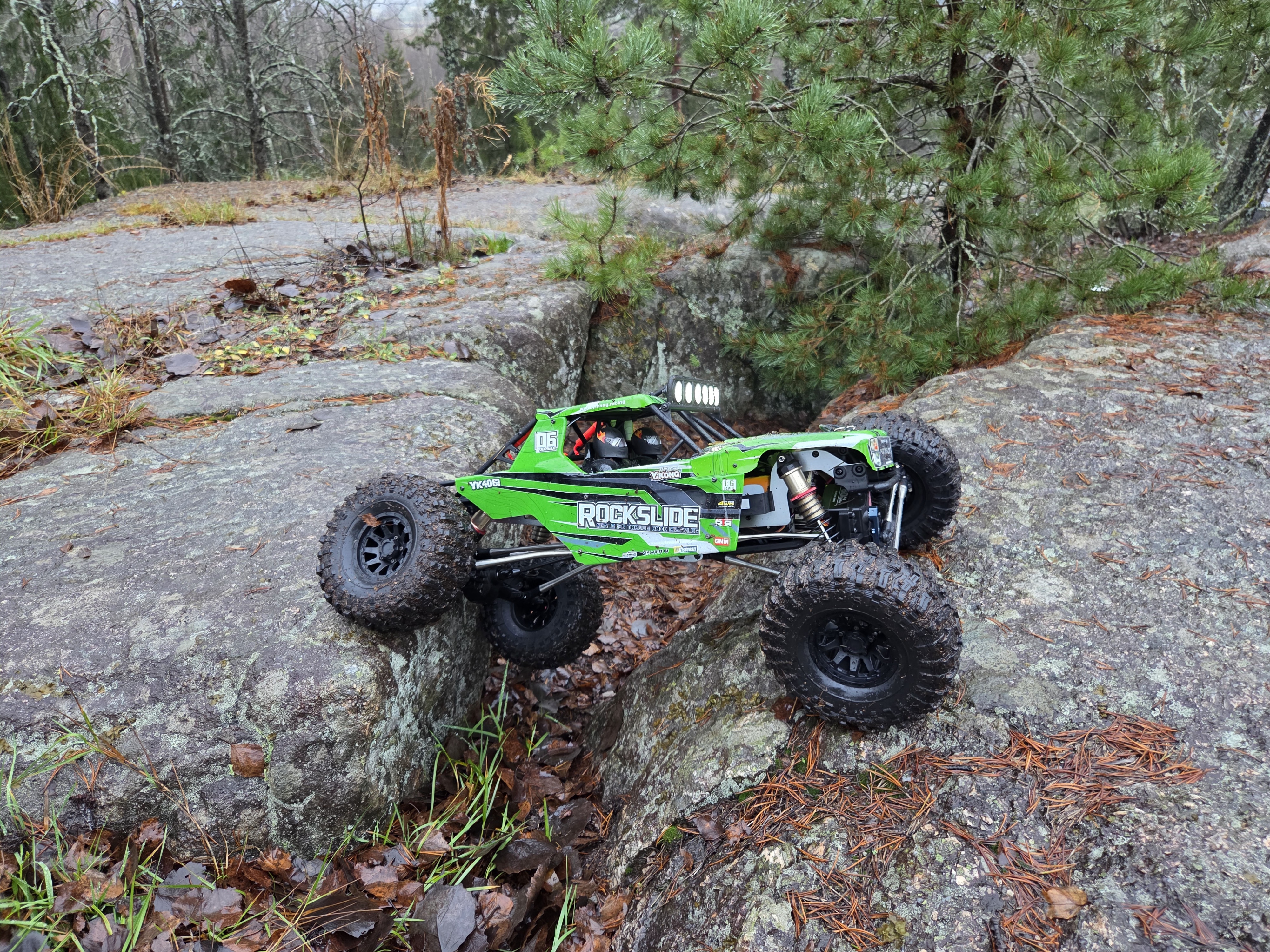

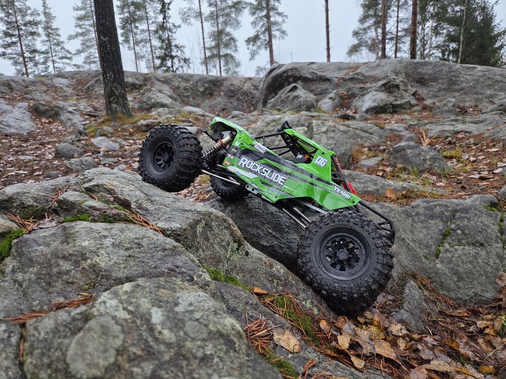

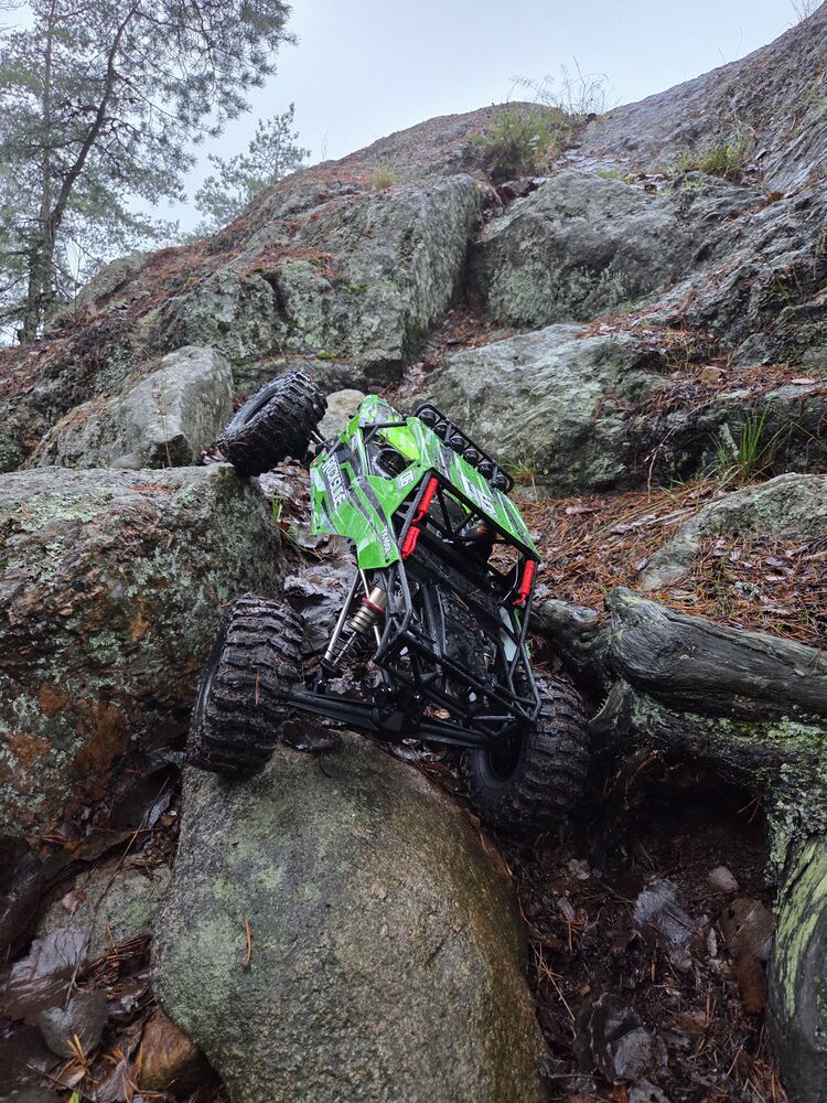

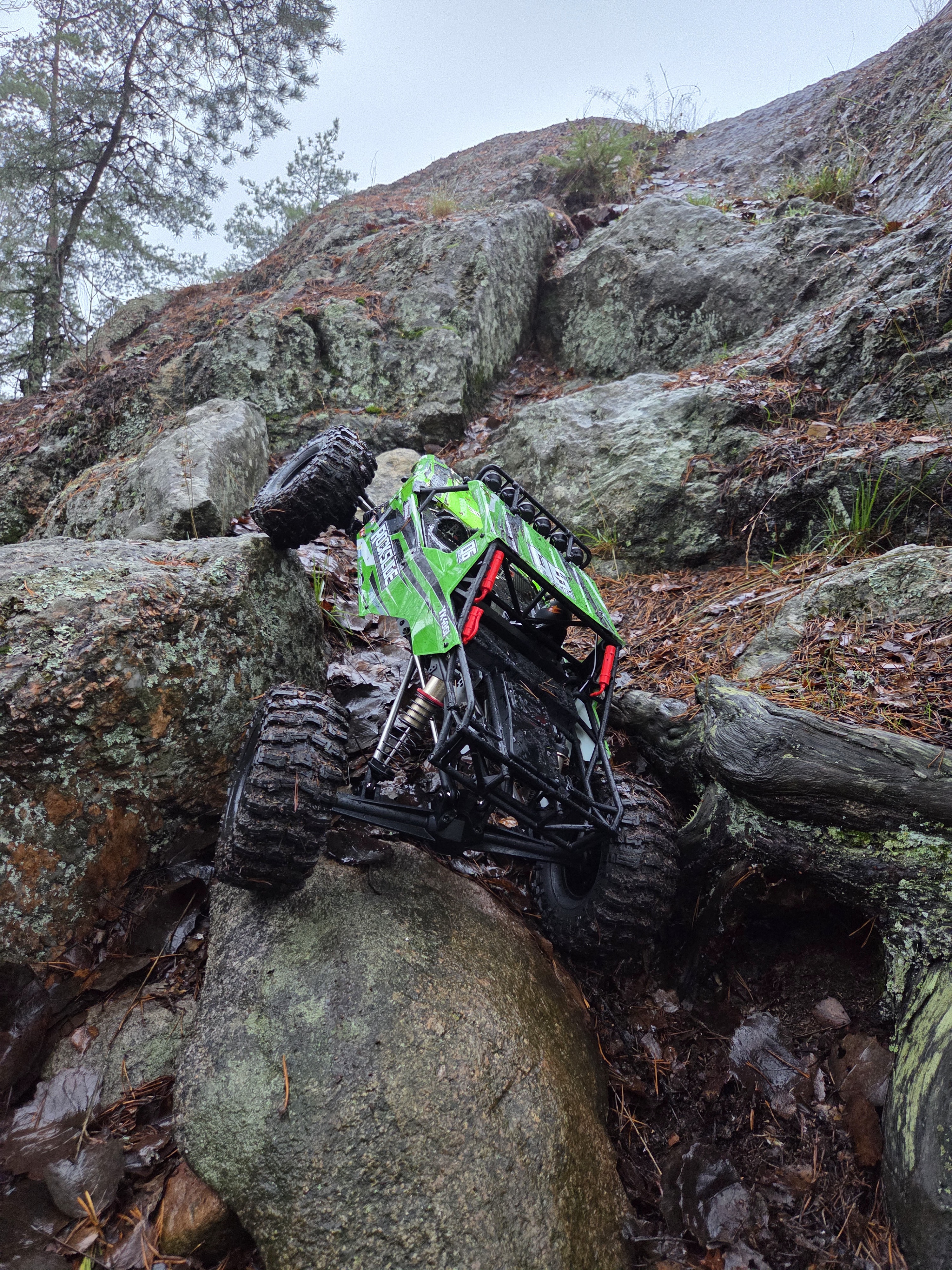

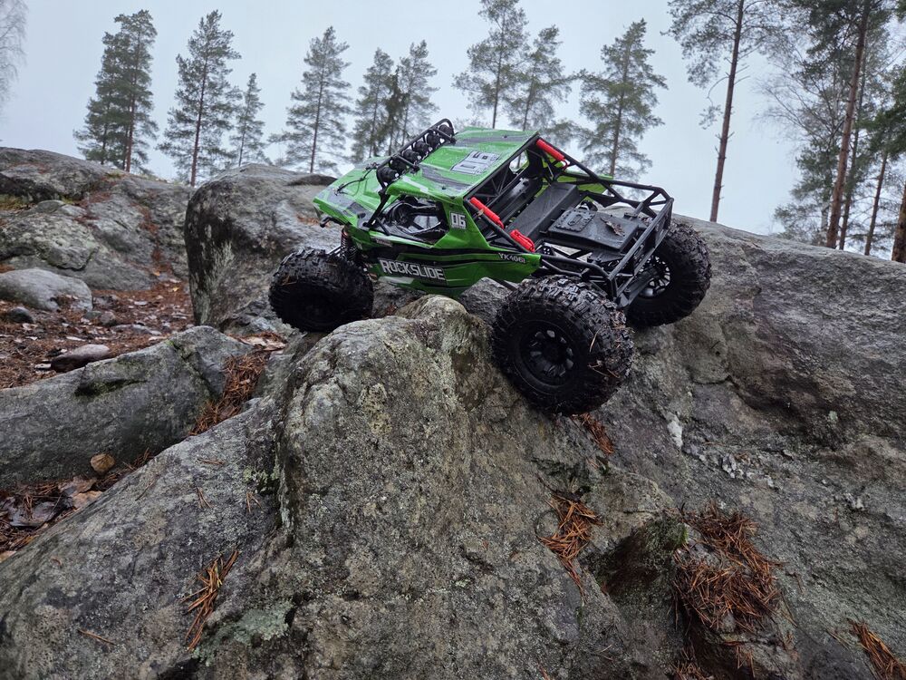

Ensipuraisu nautittu harmaatakin harmaammassa kelissä hanskalliolla. Kalliot olivat todella märät ja hyvin pitkälti todella liukkaita.
Tämähän nyt ei tietenkään kutoskoon autolle ole sinänsä mikään ongelma hauskanpidon suhteen, mutta auton käytöksestä pitävien kivien kanssa ei tietenkään saa mitään tuntumaa.
Reilun tunnin ajoi 1600mah 4S akulla. Auton välitys on erinomainen. Se ryömii aivan nollavauhtia ongelmitta ja vauhtia on silti kaikenlaiseen kikkaikuun. Vähemmän yllätyksenä ohjausservo ei ole kummoinen, mutta rtr servoksi varsin toimiva. Jos vertaa vaikka suoraan laatikosta otettuun scx6 autoon on tämä aivan eri planeetalta kun jokainen ohjauksen komponentti ei anna periksi. Itseasiassa nyt vasta tämän tajusin, että scx6 vaatii aika paljon osia ja vaivaa ennen kuin se on lähelläkään yikongia suoraan paketista ohjaukseltaan.
Tämä on itseasiassa kätevä aasinsilta siihen kuinka erilainen ajettava yikong on. Painoa tässä taitaa olla jossain 6kg kantturoissa, kun oma scx6 on ajovalmiina 15-16kg tienoilla. Ja tuon eron huomaa. Tätä kantaa kohtuu kivuttomasti eikä tartte pelätä jonkun hajoamista tai akkujen loppumista, kun scx6 kanssa on hyvin vahva fiilis ettei sitä halua kantaa montaa metriä ainakaan likaisena reitiltä autolle.
Renkaat toimivat hyvin. Toki pitoa oli todella niukasti, mutta siitä huolimatta sitä oli löydettävissä kun vain vähän etsi sitä kaasulla jonka amnostelu toimii orkkis mankan kanssa hämmentävänkin hyvin sillä tuntuma fusionin kanssa on ensiluokkainen.
En vieläkään keksi autosta huonoa sanottavaa, en edes vaikka jätän hintaluokan huomioimatta. Etupää on hivenen kevyt ja sinne kyllä tulee painoja laitettua, mutta sekään ei kerinnyt häiritsemään sen suuremmin.
Kokonaisuus toimii ja asettelen tätä suoraan paketista ajamieni rtr-autojen aivan kärkikastiin. Varmaankin itseasiassa suoraan keulille sillä harvassa autossa on harjatonta tekniikkaa vakiona. Servo on vähintäänkin yhtä hyvä mitä trx4 tai scx6 orkkiz voimaltaan, ehkäpä jopa hivenen parempi. Ohjaimen liipasin ja rattituntuma todella hyvä.
Aika näyttää mihkä tästä oikeasti on pitkässä juoksussa, mutta veikkaan että tämä tulee löytymään takuuvarmasti monen harrastajan kalustosta jatkossa ja se jos mikä lämmittää mieltä tälleen isojen autojen ystävänä.✌️

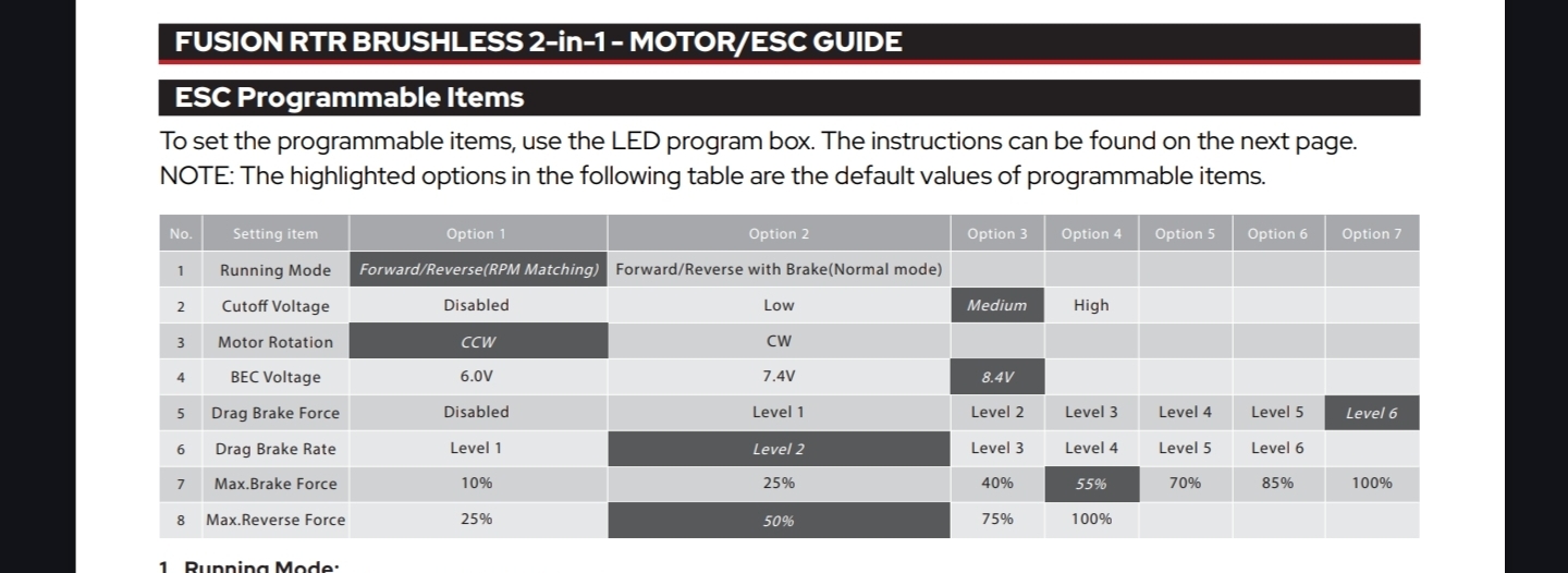

Ei ole vertexissä sen lähempänä edes fusion SE. Samat 8 säädettävää parametriä on siinäkin. Toki tuo 8.4V on hyvä jos oikeasti siitä löytyy.Divi kirjoitti: To 13.11.2025 20:53 - Vertexin nopari lähempänä Fusion 8ightiä, löytyy esim 8.4v BEC. Yikongissa Fusion SE/RTR tyyppinen vähän suppeampi 7.4v BECillä.
Tämä redcatin manarista.
- Screenshot_20251107_152136_Drive.jpg (231.68 KiB) Katsottu 3297 kertaa

Kappas joo, muokkasin.
Ei kai tuon enempää säätöjä oikein tarvikkaan.

Mun on jotenki vaikea uskoa et olisivat tilanneet hobbywingiltä kaksi erilaista rtr eight mallia. Voin toki olla väärässäkin, mutta se ei jotenkin vaikuta kustannustehokkaalta toiminnalta kun redcat ja yikong kummiskin samalta tehtaalta tulevat.
Yikongissa on moottorissa sekä servossa GNM tarrat päällä. Servo on selkeästi sama tuote mitä aliexpress myy DS servo tuotenimellä.
Pitää tutustua tarkemmin noihin eroavaisuuksiin kun kerkeän talliin ihmettelemään yikongia.

Hobbywingin omilla sivuilla 8ight SE on vain 6V/7.4V BEC:n tiedoissa.
Eli onko redcatin tiedoissa virhe?
Vai onko tulossa 1800kV perus 8ight? Vai päivittyykö SE:no BEC 8.4V?

HW on aiemminkin specsannut tuotteitaan RTR-autojen osiksi eri specseillä mitä kaupan hyllyltä saa. Tästä esimerkkinä 2200kV Fusion Mini16, joka julkaistiin FTX Ruffneck / RGT Shooter autossa kauan ennen kuin koko Fusion Mini16 (3000kV) julkaistiin. Liekö haluavat koeponnistaa tuotteitaan RTR auton siipien alla ja lanseeravan myöhemmin testatun tuotteen omalla brändillään.

Näissä tuotteissahan tuo on 8ight rtr, eli vielä SE mallia köyhempi malli. Olikohan niin että 8ight mallissa oli 13 säädettävää parametria, SE mallissa 11 ja rtr mallissa 8.Scrap kirjoitti: Pe 14.11.2025 12:21 Hobbywingin omilla sivuilla 8ight SE on vain 6V/7.4V BEC:n tiedoissa.
Tämän vuoksi arvailen redcatin manarissa olevan vaan painovirhe.
Loppujen lopuksi tällä becin jännitteelläkään ei ole suurta merkitystä missään skenaariossa sillä virranantokyky on jopa tuossa parhaassa 8ight mallissa vain 6A, SE mallissa 4A. Ei ole mitään tolkkua olla laittamatta parin kympin ulkoista becciä millä saa isoon servoon oikeasti virtaa riittävästi. Todennäköisesti tällä myös pidentää moottorin elinkaarta kun sen bec ei ole maksimikuormalla jatkuvasti.
