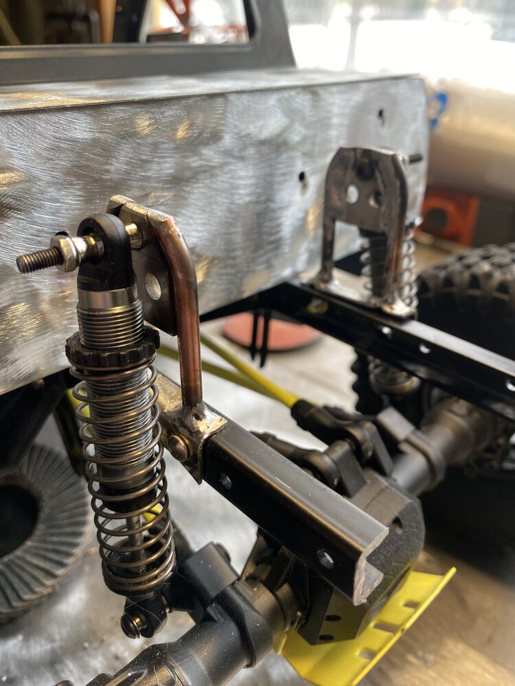

Kaikkihan alkoi tietenkin korin valinnalla ja siinä menikin tovi. Lopulta viime hetkellä lähti injoran cherokee lava-auto tilaukseen.
Lavaa pitikin ensiksi vähän lyhentää ja lopulta se lyhenikin vähän enemmän.😅
Rungosta lähti samalla 3-4 cm.

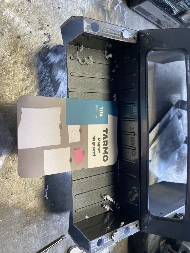

Ideaksi muodostui tehdä lavan nysään akkukotelo helpottamaan käyttöä.
Jousikiinnikeet tuli väsättyä taakse edessä valio.
Pellistä tottakai kaikki. Nyt ei grammoissa säästellä😁
Sen verran hyvä sovite tuli että ei liimaa tarvittu.

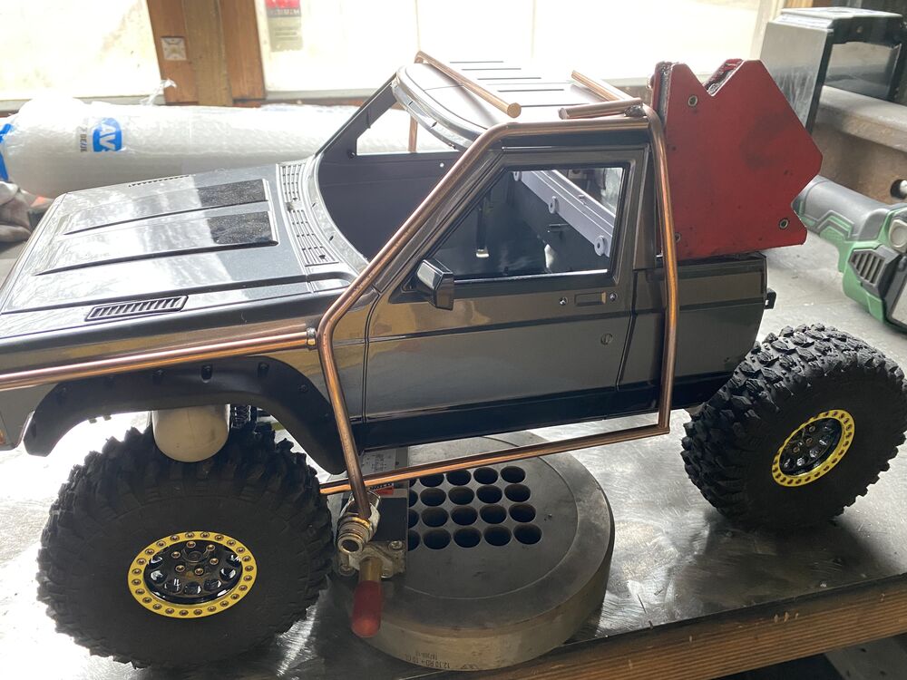

Pohjaan tuli lisättyä vähän peltiä niin ei rapa lennä ja näyttää scalemmalta kun pötköttää kylellään😅
Kunnon offpeli tarvii tietenkin turvakaaret ja eikun suunnittelemaan. Sanotaan että aikaa meni paljon ja monen pieleen menneen taitoksen alkoi kehikko muodostumaan
Kempillä tuli hitsailtua kehikko kasaan ja saumoja siloiteltiin vingulla.
Vähän mallailua
Vähän mallailua
Kaaret on 6 ja 5mm umpitanko luulis kestävän.
Kaari tulee siis kiinni autoon takaa lavan pohjaan ja edestä runkoon kiinitetty ”adapteri” jossa kierteet.

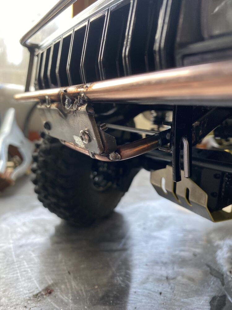

Taakse pieni puskuri runkoon kiinni ja pieni peitelevy.
Jälkikäteen tuli älyttyä että tuotahan on nyt helppo kannella takapuskurista😁👍🏻

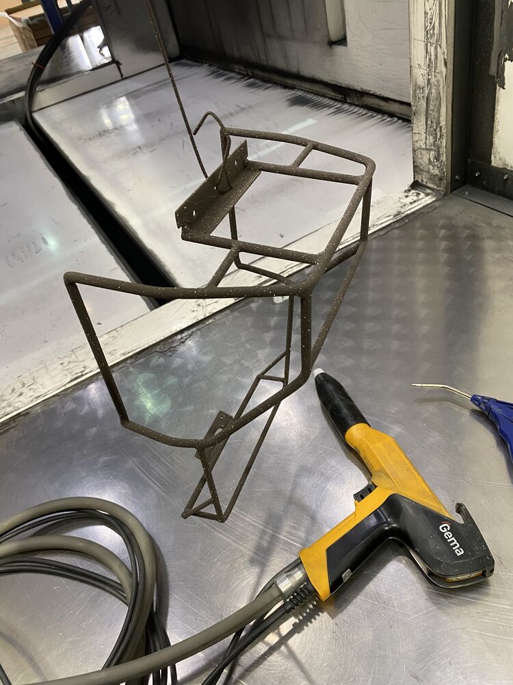

Tässä olikin kuvaa viimeiseltä 2-3 kk😁 tällä hetkellä osat on maalattu ja pari pakettia odottaa postissa. Jospa seuraava päivitys saataisiin tällä viikolla.🤔
Loppuun vielä maalit niskaan.
