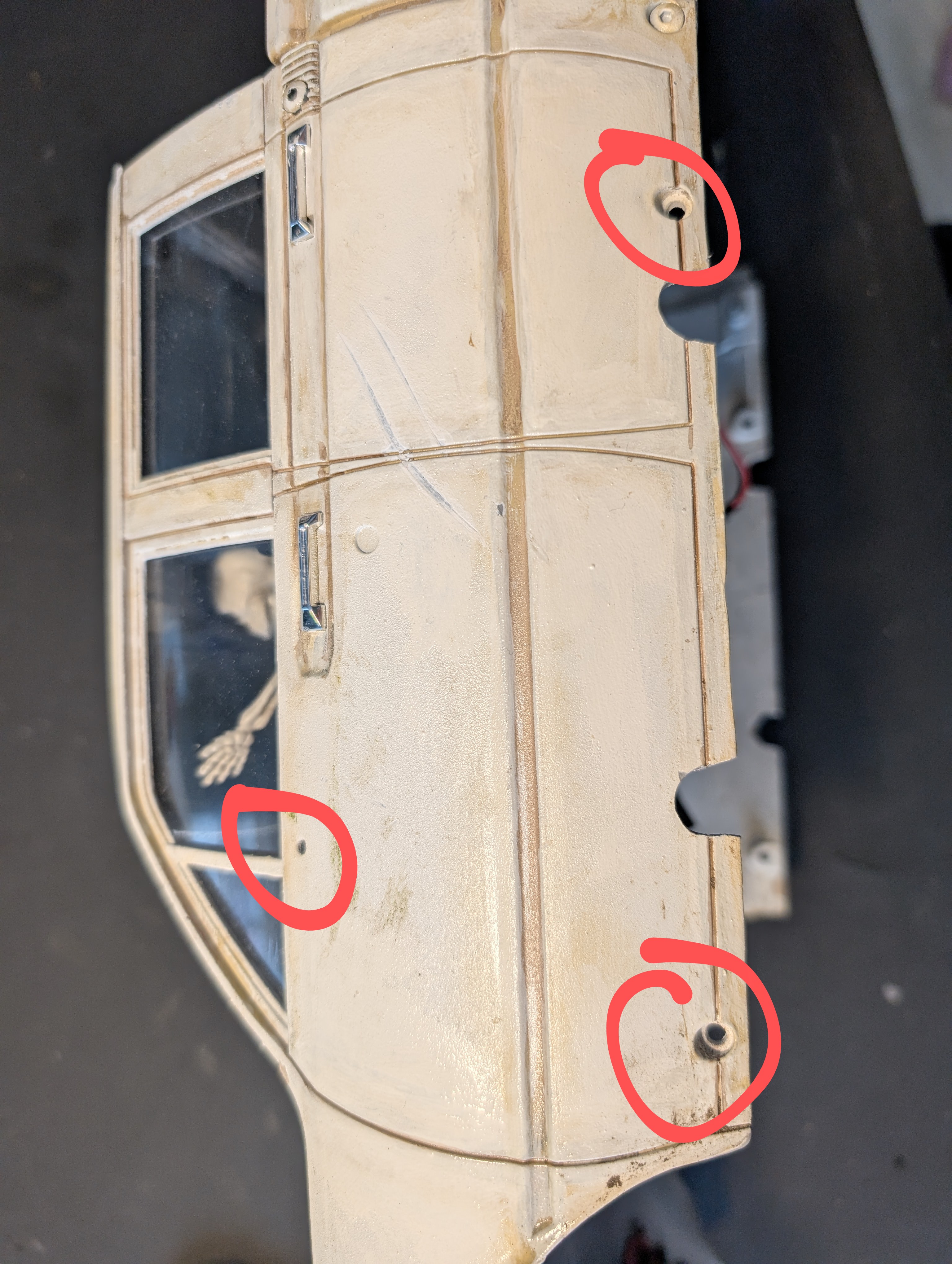

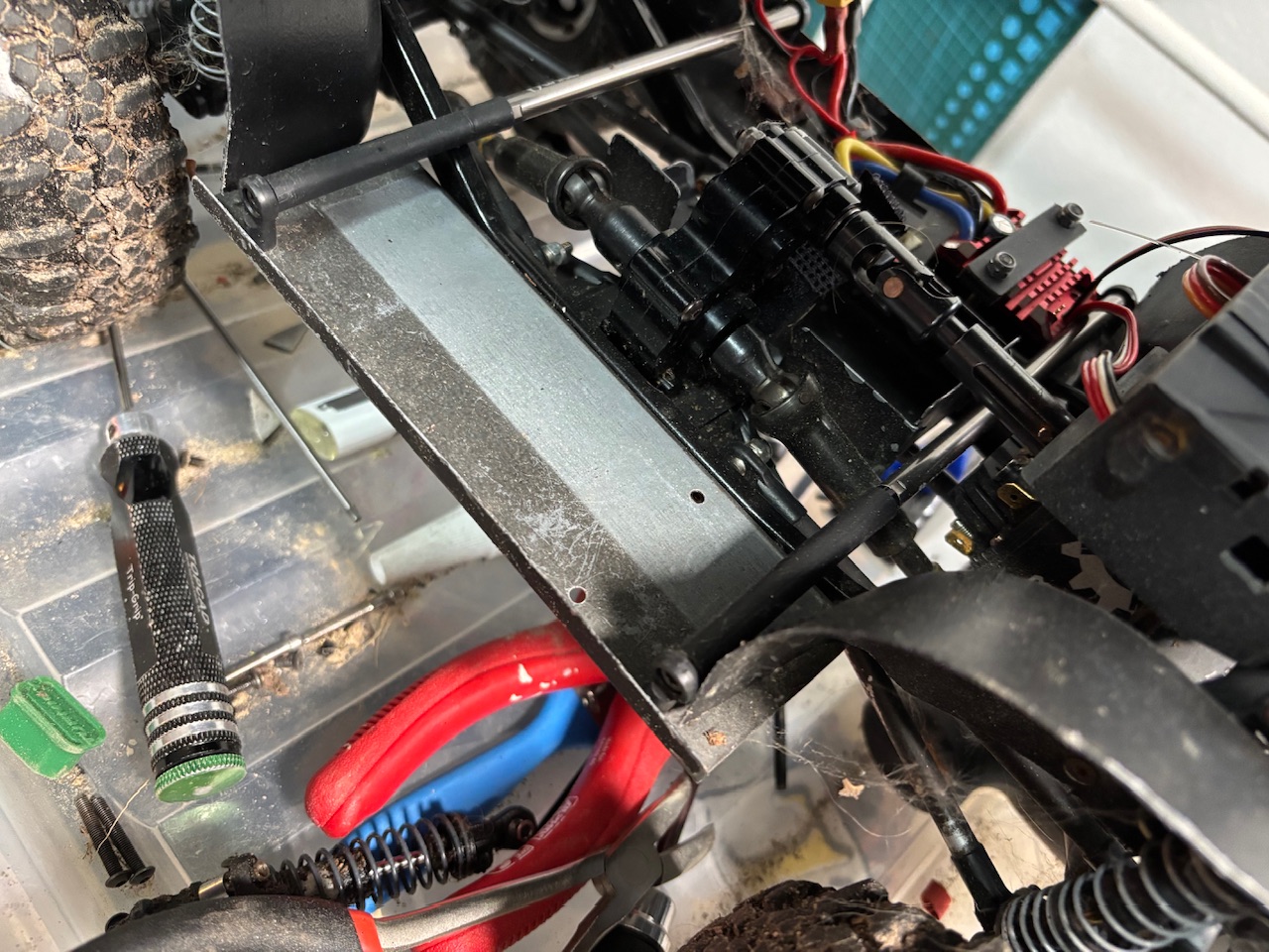

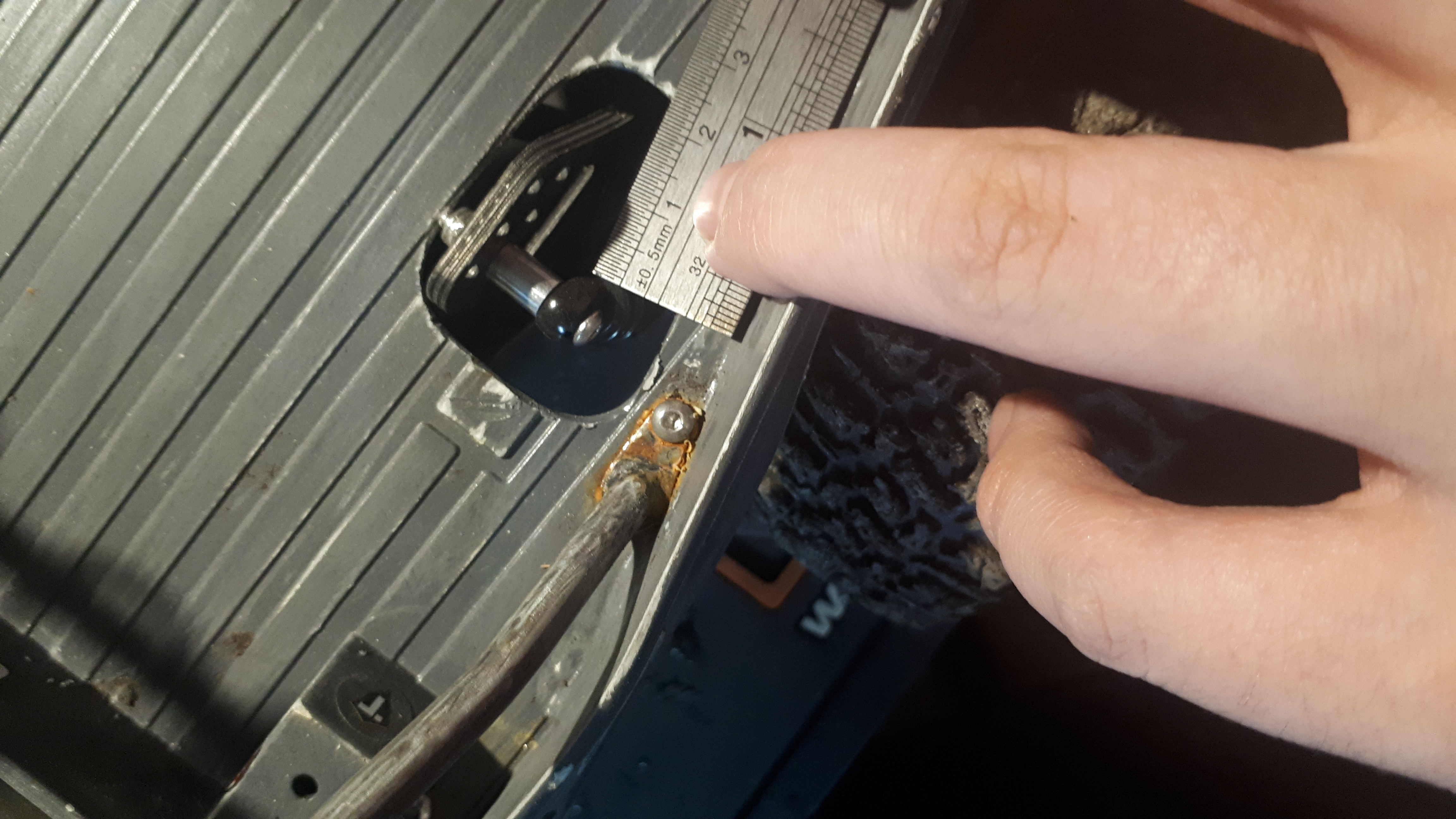

Riittääkö että reiät täyttää epoxilla, ja onhan nuo slidereiden kiinnitykseen pakolliset rungon poistot sallittuja?

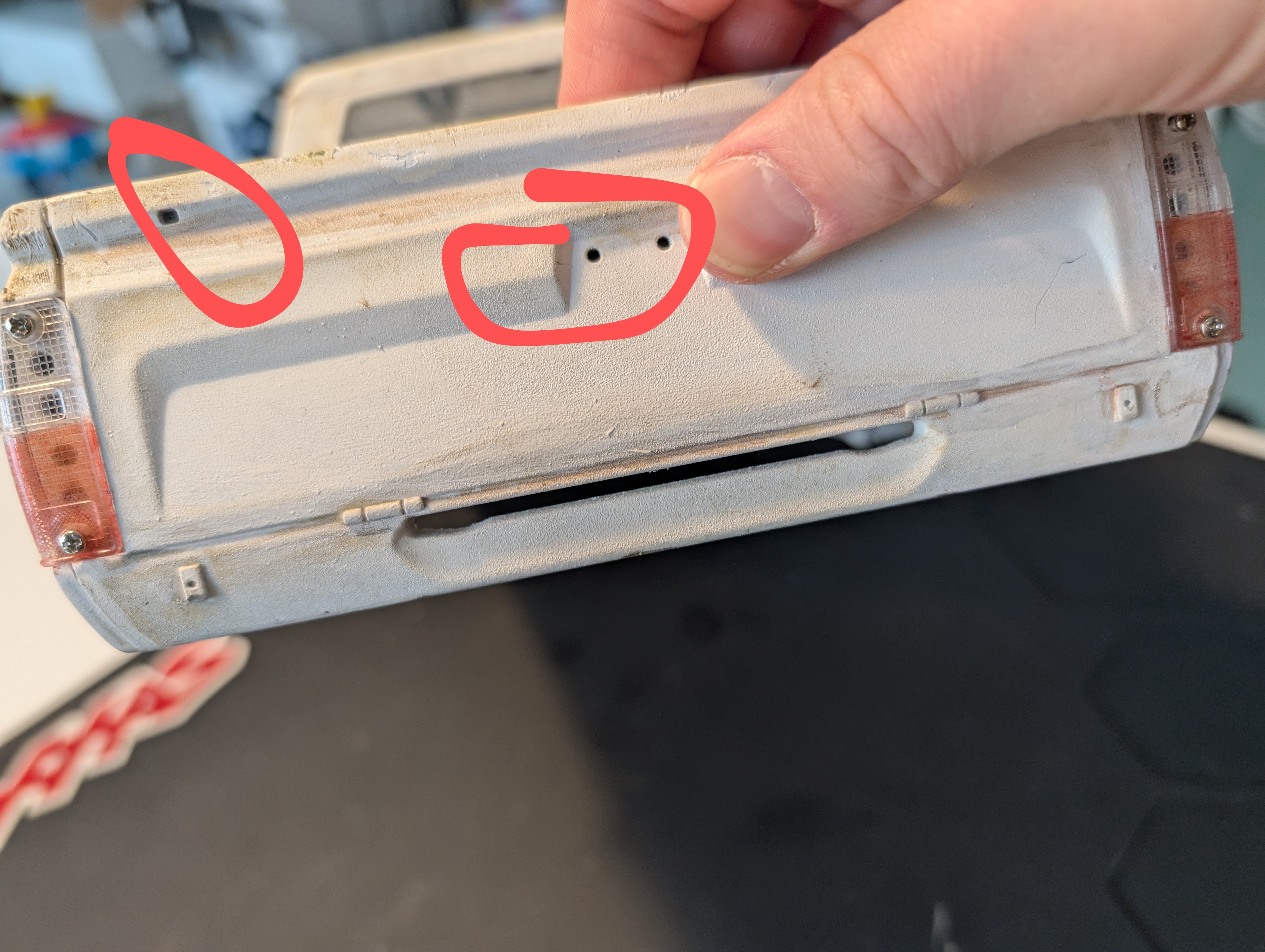

Miten tuo korissa oleva reikä takana, varmaan ok? Samoin kuin pienet syvennykset lavassa (eivät mene läpi lavasta), vaikka runko voikin olla ohuempi siitä kuin vaadittu (ei oikein voi sanoa)?

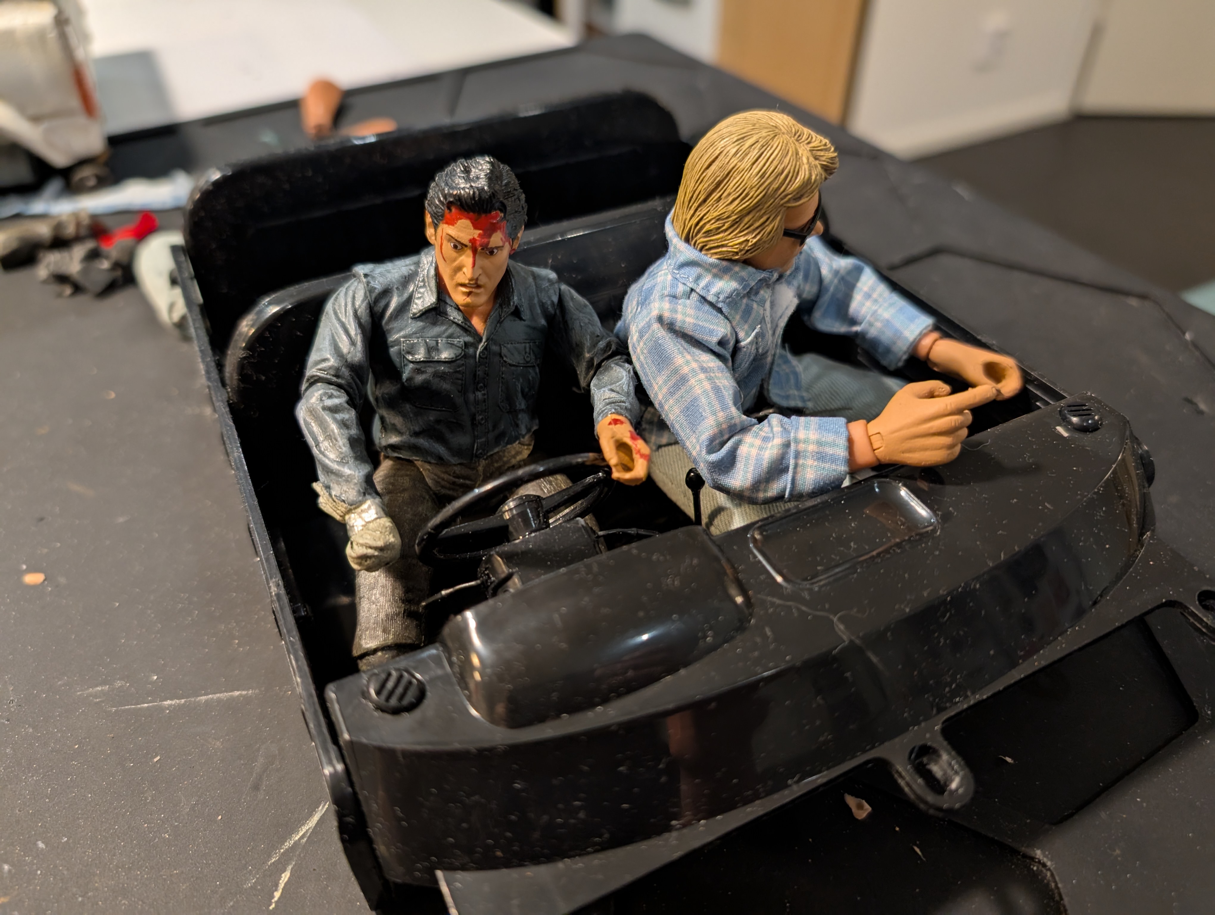

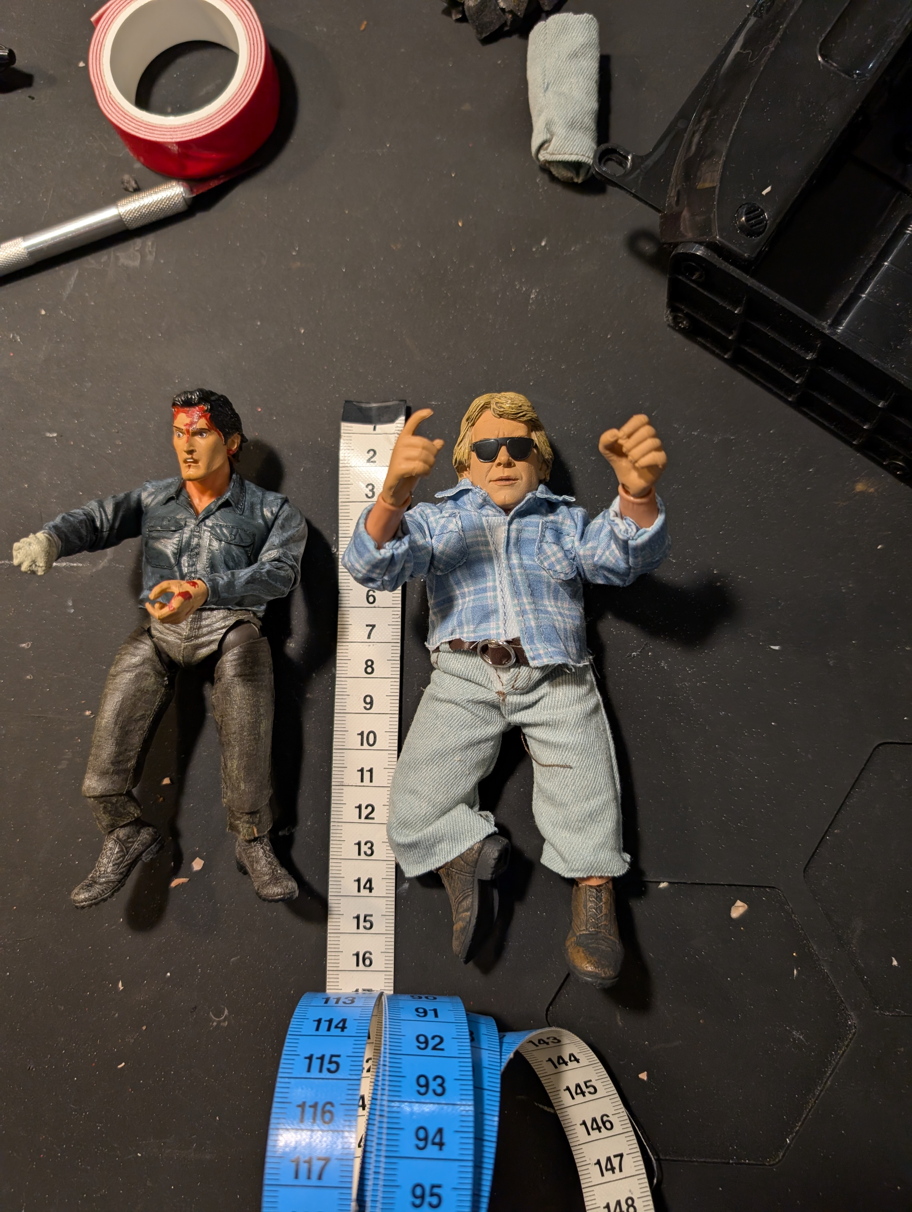

Piru, että on hankala löytää figuuria, joka mahtui RC4WD koriin, ja täyttää vaatimukset. Ilmeisesti pitää olla täysi figu koko matkalta, eikä esimerkiksi saa olla jalat/kädet kiinni tyhjissä housuissa, vaan figun pitää olla kovaa muovia kauttaaltaan?
Ash ja Nadan piti käydä aika kovan leikkauksen läpi, että mahtuu kyytiin. Yli vaaditun just ja just.

MrHuman kirjoitti: Su 19.01.2025 12:56 Riittääkö että reiät täyttää epoxilla, ja onhan nuo slidereiden kiinnitykseen pakolliset rungon poistot sallittuja?
Reiät voi täyttää epoksilla, tai kitillä tai vaikka ruokasoodaa ja pikaliimaa täytteeksi -> kovettuu kovaksi.
Aukotukset slidereitä varten ovat sallittuja, mikäli sliderit täyttävät aukot ja mikäli osion mittavaatimukset täyttyvät.
MrHuman kirjoitti: Su 19.01.2025 12:56 Miten tuo korissa oleva reikä takana, varmaan ok? Samoin kuin pienet syvennykset lavassa (eivät mene läpi lavasta), vaikka runko voikin olla ohuempi siitä kuin vaadittu (ei oikein voi sanoa)?
Aikaisemmasta linjauksesta poiketen päätettiin inhimillistää korissa olevien ylimääräisten reikien sääntöä, jotta pienet reijät mitkä ovat alle 3mm ovat sallittuja, mitä ei tarvitse lähteä peittämään.
Toimenpide: lisätään korisääntöihin tarkennus.
● Korissa ei saa olla ylimääräisiä reikiä, joiden halkaisija on 3mm tai enemmän.
o 3mm tai suuremmat reijät on täytettävä tai peitettävä vähintään 1,5mm paksulla materiaalilla.
MrHuman kirjoitti: Su 19.01.2025 12:56 Ilmeisesti pitää olla täysi figu koko matkalta, eikä esimerkiksi saa olla jalat/kädet kiinni tyhjissä housuissa, vaan figun pitää olla kovaa muovia kauttaaltaan?
Ei tarvitse kauttaaltaan olla kovaa muovia.
Hahmoille ei ole materiaalivaatimuksia. Ainoastaan mitta ja “elävä ihmishahmo” vaatimus. Vaatteiden alle ei katsota katsastuksessa ;)
Vaatteiden alla ei ole materiaalivaatimuksia, hahmolla on oltava kuitenkin elävän ihmishahmon pää, kädet ja jalkaterät (esim. kengät).
Rautalanka tai puutikku näkyvänä kätenä tai jalkana tai jalkateränä ei ole hyväksytty, niiden pitää muistuttaa ihmisen käsiä ja jalkoja/ kenkiä
Figuuri pisteystys on muuttunut viimekaudesta kokonainen -4p-> -2p ja vyötäröstä ylöspäin -2p-> -1p. Joten ei haluta tähän mahdottoman tarkkaa linjausta realistisesta elävästä ihmishahmosta suhteessa saataviin pisteisiin. Kuitenkin halutaan että siellä on ihmiseltä näyttäviä kuskeja ja apukuljettajia autossa. Kuitenkin scaleluokkien kisailu.
Tamiya bruiser kuskit ja sen Knights customs 3d tulostettavat kopiot ovat vyötäröstä ylöspäin olevia hyväksyttyjä -1p kuskeja. Uskottavuuden saamiseksi vaaditaan maalaamista ;)
Toimenpide: Lisätään hieman tarkennuksia hahmoille. Pää, kädet ja jalkaterät.
Kokonaisella hahmolla on oltava realistisen näköinen pää, kädet ja jalkaterät tai (kengät)
Vyötäröstä ylöspäin olevalla hahmolla on oltava realistisen näköiset kädet ja pää.
Hahmolla ei ole materiaalivaatimuksia, kädet ja jalat/kengät pitää olla realistisen näköiset.

Onko tuo alempi reikä nyt siis peitettävä? Vaikka on korin "ominaisuus", kuten vaikka spoileri?

MrHuman kirjoitti: Ke 22.01.2025 15:54 Onko tuo alempi reikä nyt siis peitettävä? Vaikka on korin "ominaisuus", kuten vaikka spoileri?
Jos viittaat korin perässä alhaalla olevaa poikittaista aukkoa, niin ei tarvitse peittää. "Ylimääräisellä reijällä" tarkoitetaan porattua, leikattua tai muuta reikää, joka voidaan katsoa perusteettomaksi. Korin ominaiset reijät ovat sallittuja, kuten yllä tuubin kysymä kattoikkuna tai mainitsemasi korille ominainen alareunan aukko.
Edit: "Korille ominaisilla reijillä" tarkoitan 1:1 korille ominaisia.

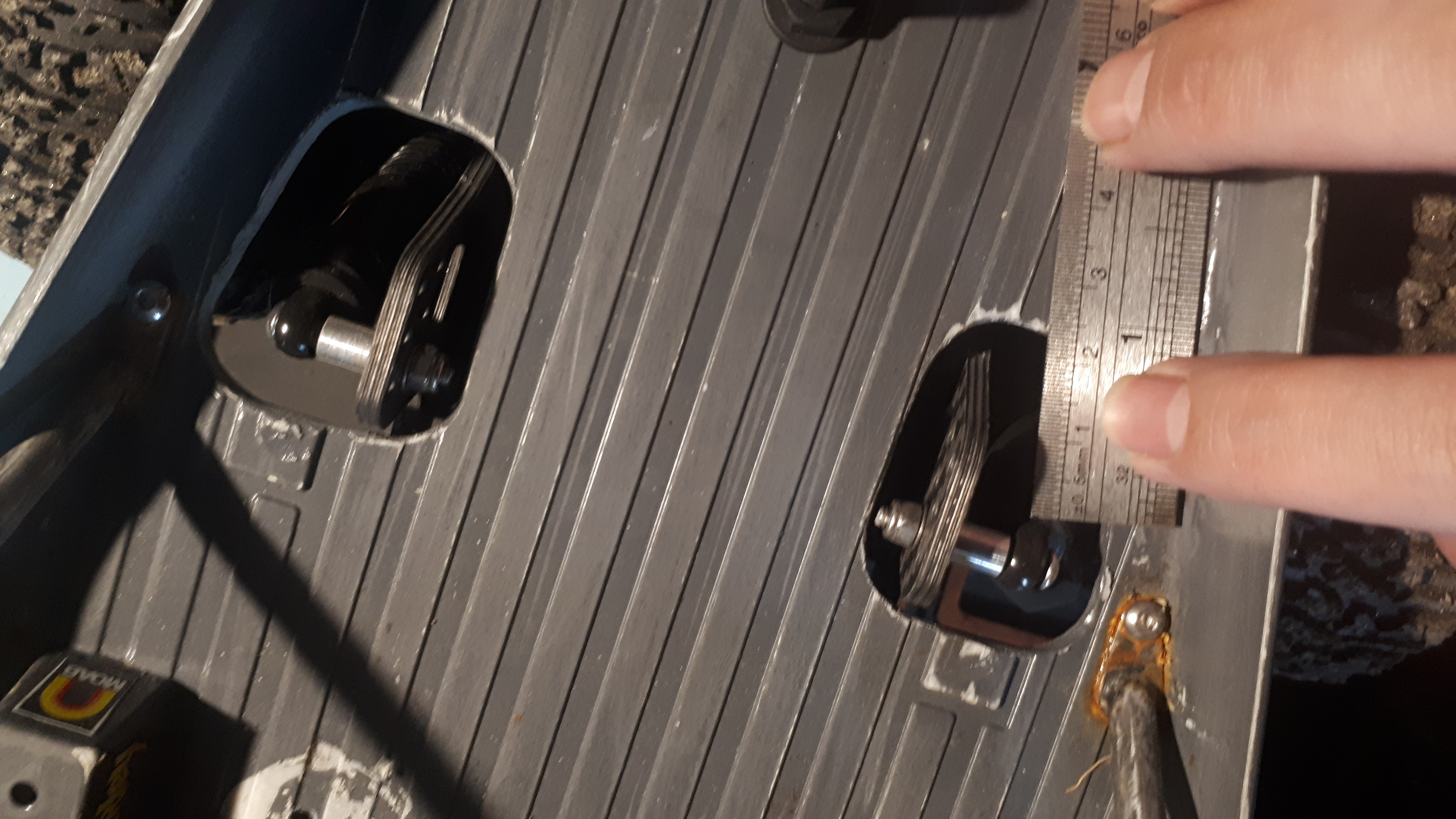

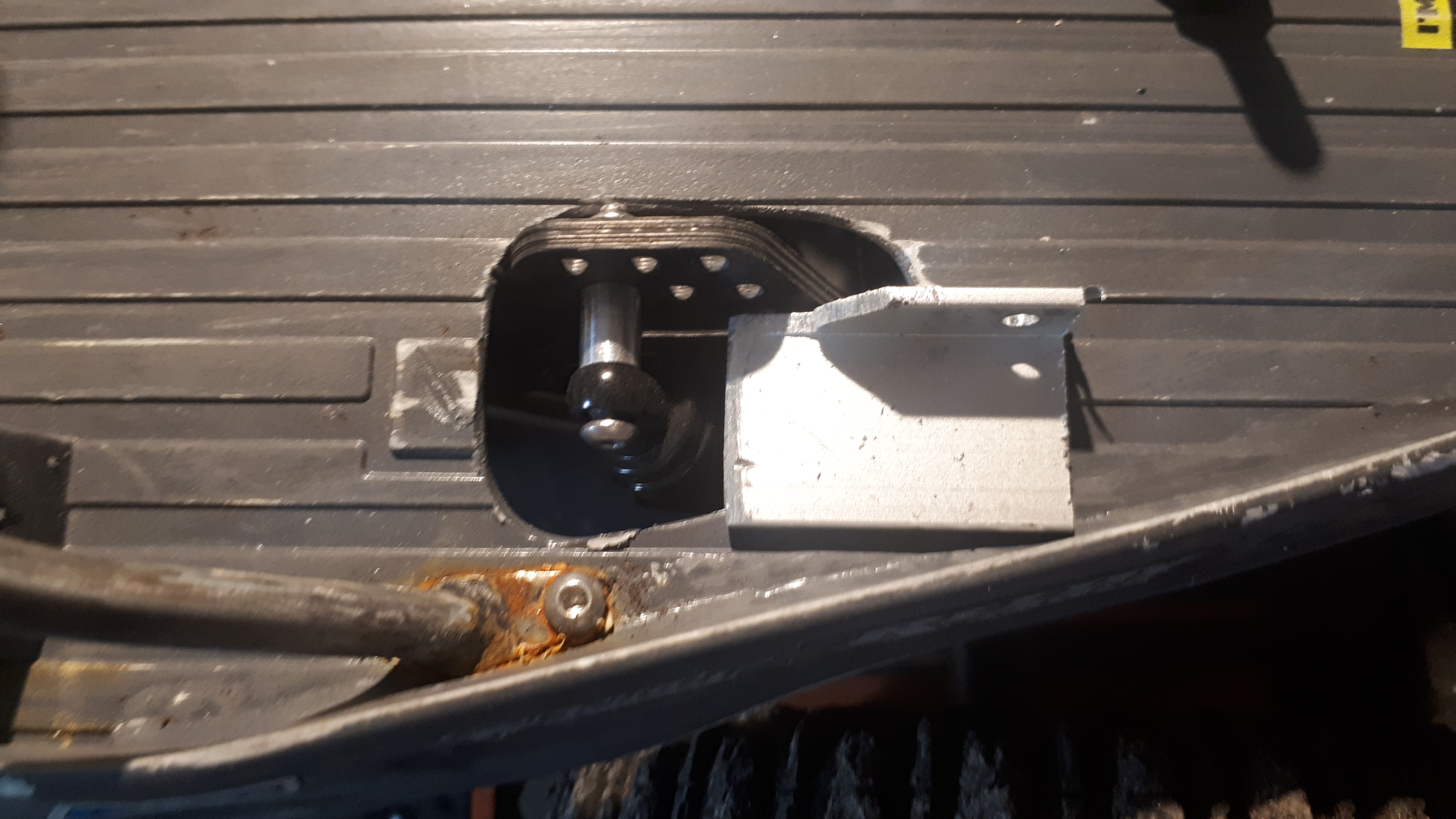

Jos oikein ymmärrän, tämän iskarin läpivienti liian suuri.
Ja jos pulttaan kiinni tarpeeks paksun alumiinipalasen se on taas hyväksytty?
Re: Scaleluokkien sääntökeskustelu 2025->
Orkekum kirjoitti: Ti 06.05.2025 18:05 Jos oikein ymmärrän, tämän iskarin läpivienti liian suuri.
Kyllä

Onkos tämmöset sliderit ok metalliset -3 sliderit Class 2:een?
Välitangot tekee noista tosi jykevät, voi nostaa tuosta reunasta eikä flexaa yhtään.
Näyttää laillisilta. Ainakin, jos ovat korkeintaan 50,8mm etäisyydellä molemmista renkaista täydessä sisäänjoustossa.
