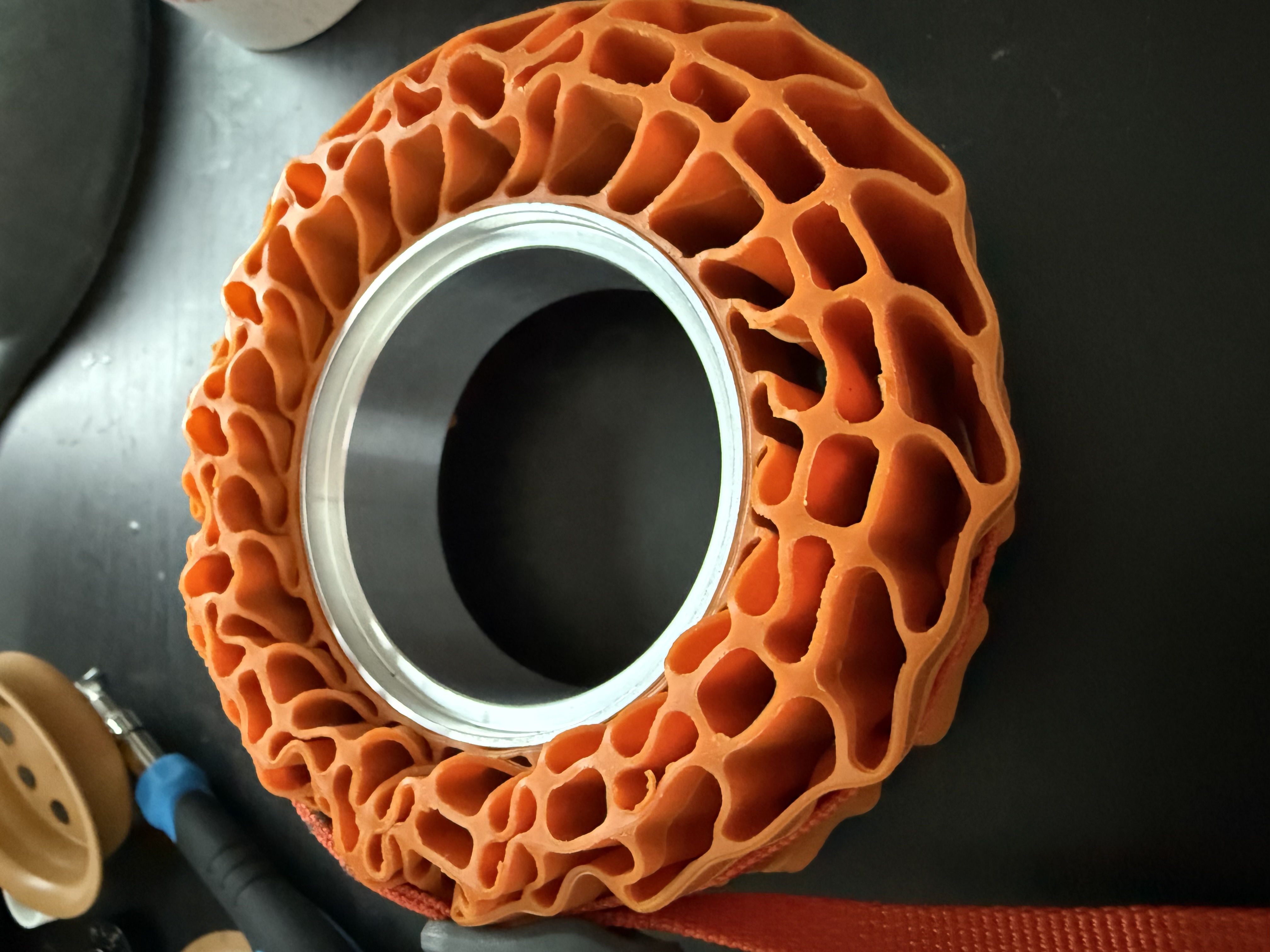

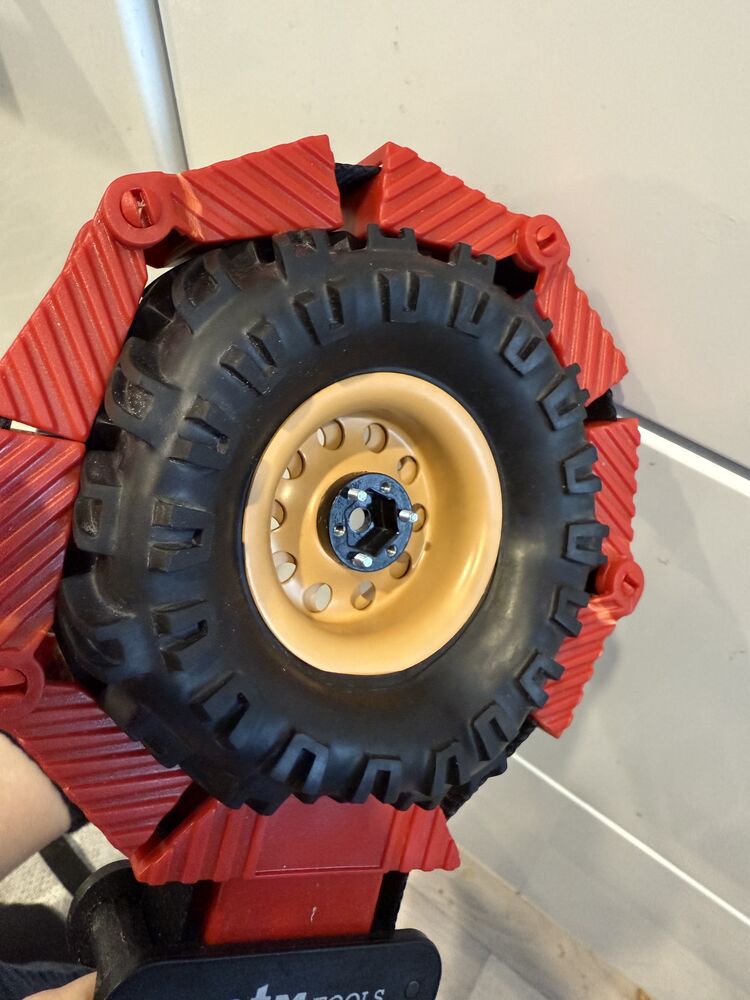

Pertsax kirjoitti: To 13.02.2025 09:17 Teppisch jo tuossa kiteytti asian.
Yksi mitä voit kokeilla tämmöisten kumien kanssa, että laitan sinne kumin kosketus pinnalle kuminauhan, sen ideana on puristaa kumia vähän kasaan, näin se myös helpottaa kumin pysymistä tuossa vanteen ja sisärenkaan välissä.
Siis tuonne vanteen sisäpuolelle? Pitääpä koittaa.
Mietin myös auttaisiko jos ulkoa päin puristaisi esim. kuormaliinalla tms. Jos kyseessä olisi foamit (eikä silikoni-insertit) niin ilmeisesti auttaisi kun veistäisi foamien sisäkulmista palan pois jotta se foam ei tunge väliin. Ei siis sama ongelma, mutta sama oire.
Re: Absima Bronx
Galwran kirjoitti: To 13.02.2025 09:32
Ei vaan sinne kumin ulkopintaan, puristaa rengasta vähän kasaan.
Tuota käytetään renkaiden vanteille liimauksessa,a mutta auttaa myös vanteille asentamisessakin.

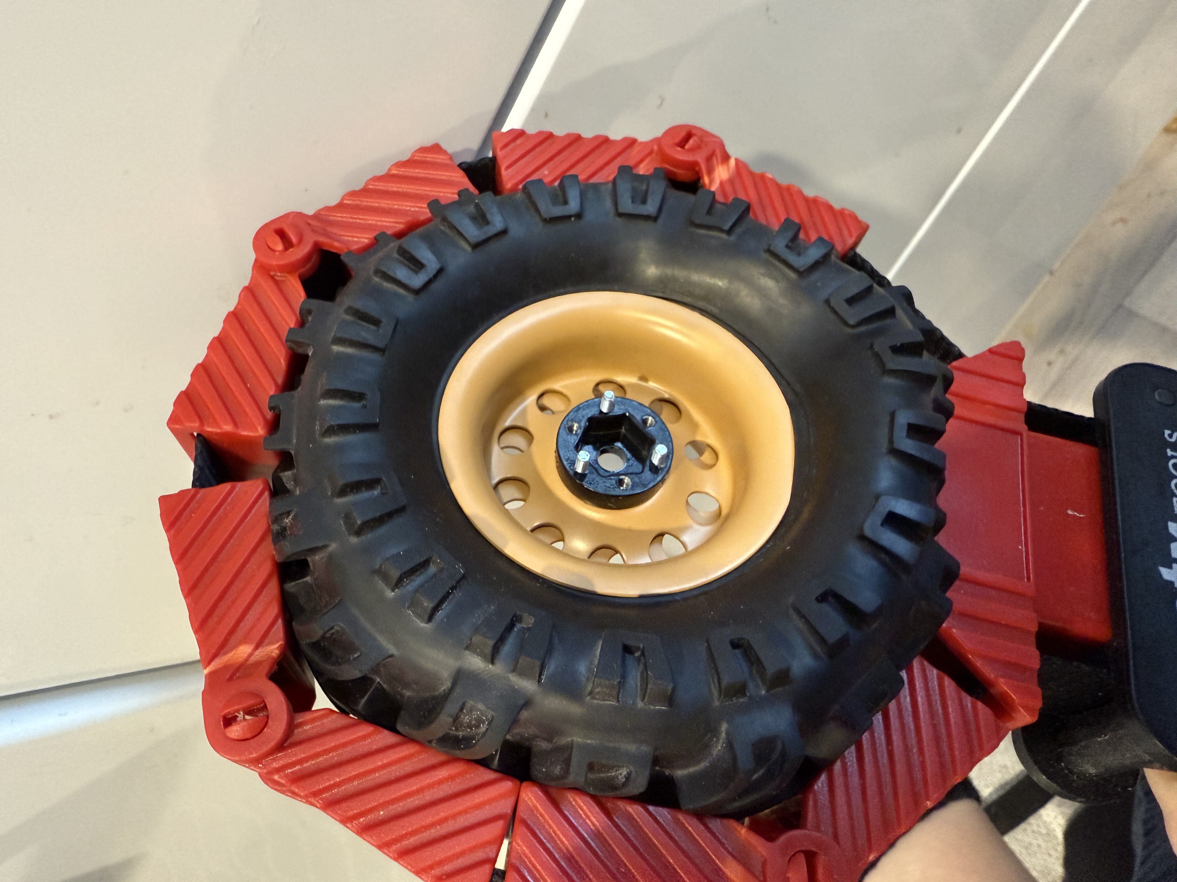

Kiitos koitan. Äsken oli apuna ohut kuormaliina, mutta pitää etsiä leveämpi. tai sitten kuminauhoja.
Veikkaan että osa ongelmasta on siinä, että tuo insertti on suht leveä, ja puristaessa levenee entisestään, jolloin tuohon beadin kohdalle tulee jyrkkä uloke
Taidan ottaa kokeeksi yhden reunasta muutaman millin pois. Nyt sidewallit on todella kovat noissa "melkein kootuissa" renkaissa, ja joissakin kohdissa näkyy pieniä möykkyjä
Galwran
Viestit: 43
Re: Absima Bronx
Viesti Kirjoittaja Galwran »
Nyt on silikonia veistelty ja puristin laitettu, ei perhana pysy vieläkään

Mutta joo ei tässä itselleen tuntiliksaa oikein saa. Seuraavaksi varmaan hion 60llä paperilla vanteen sisäreunat ja jos sekään ei auta niin liimaa.
Yksi rengas mulla toki on jo ”hyvin” mutta prosessi on hiiiiidas

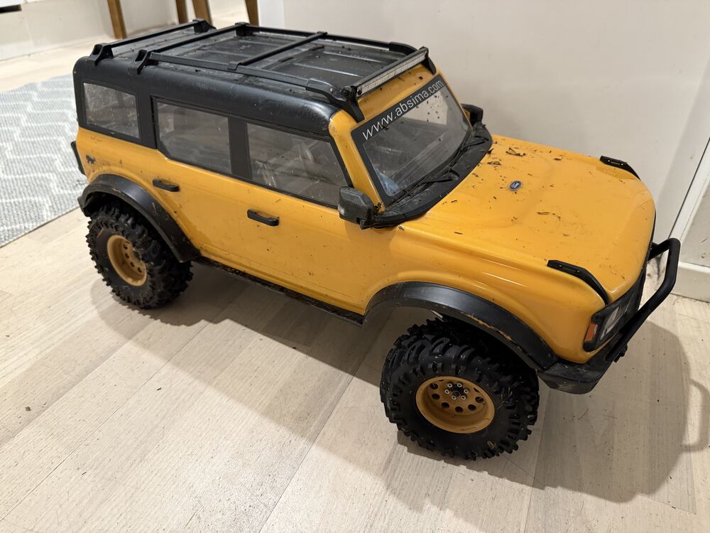

Viimeinkin on renkaat alla! Never again halparenkaat ja vanteet :) Liimalla ja ruuveilla ne nyt sitten on kiinni. Eturenkaiden tasapainotus ei varmaan menisi katsastuksessa läpi, mutta maastossa pieni vemputus ei kait haittaa.
sutii sutii mutta kulkee kulkee :)
Näistä puista oli ennen vaikeampaa ajaa yli

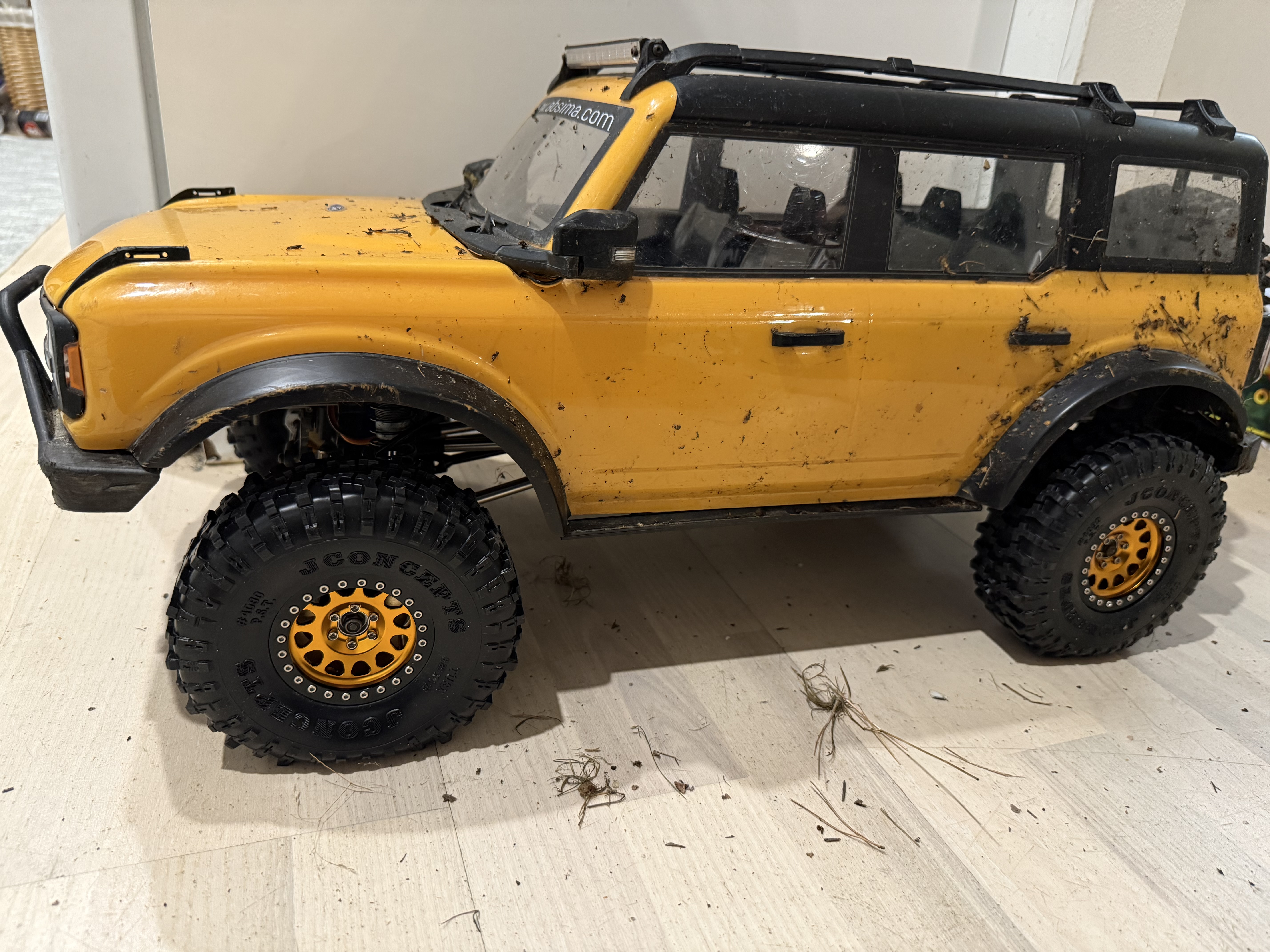

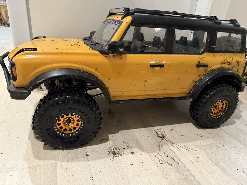

Alkoi nuo helmikuussa hankitut kumit ärsyttää.
Nyt on alla Jconcepts Tusk 5.25ODt, injoran raskailla vanteilla. Lisäksi eturenkaiden takana on 100g messinkiä.
Vanhat kiinavanteet ja kumit
Tuskit
Tuskit
