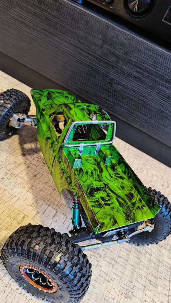

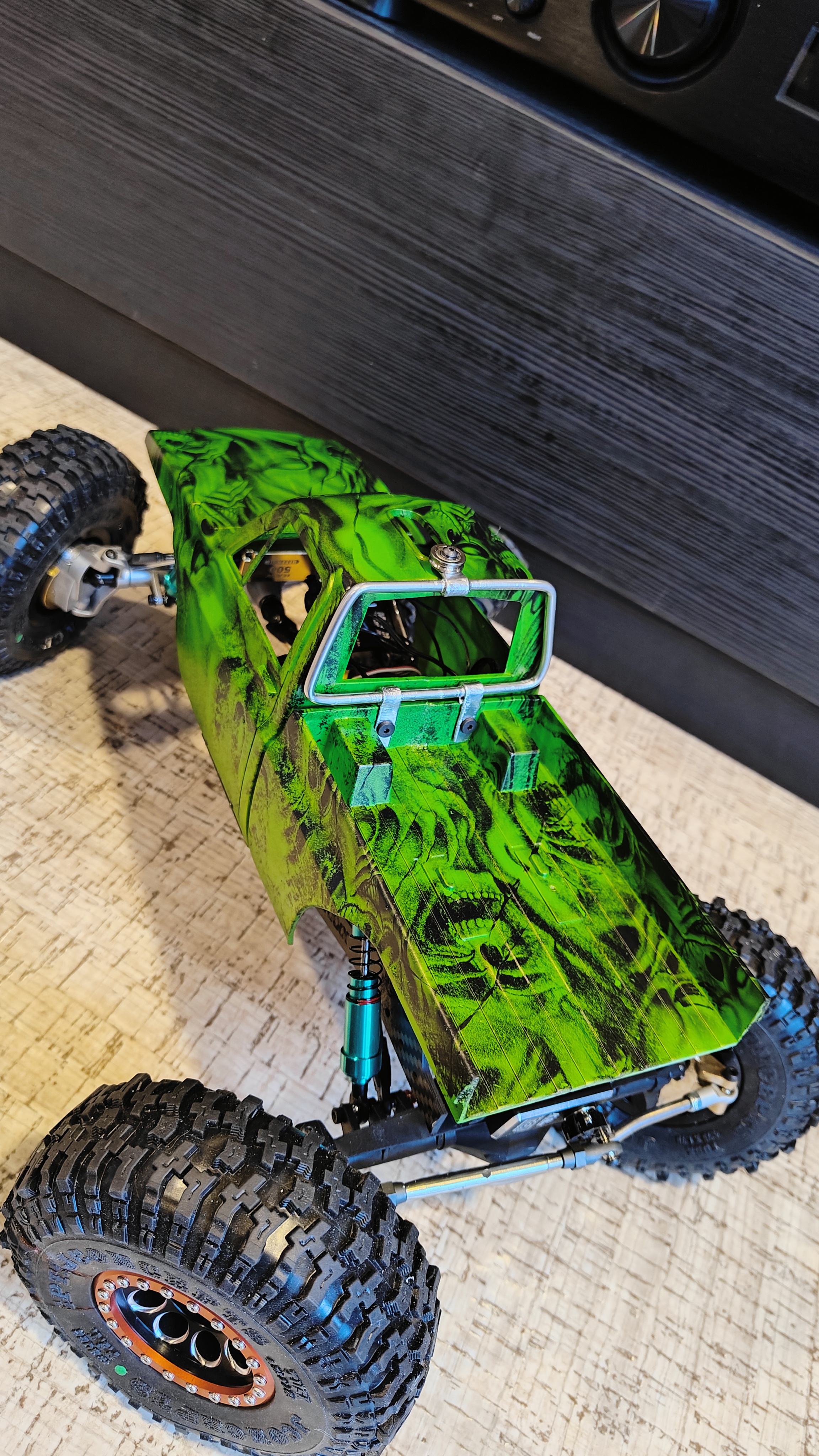

Kori lakattu, joten tämä räpellys alkaa pikkuhiljaa muistuttamaan autoa. Melkoisen korkealla kori istuu, mutta en alkanut sitä tiputtamaan koska sisustan tekemiselle on jo valmiiksi tila vähissä.

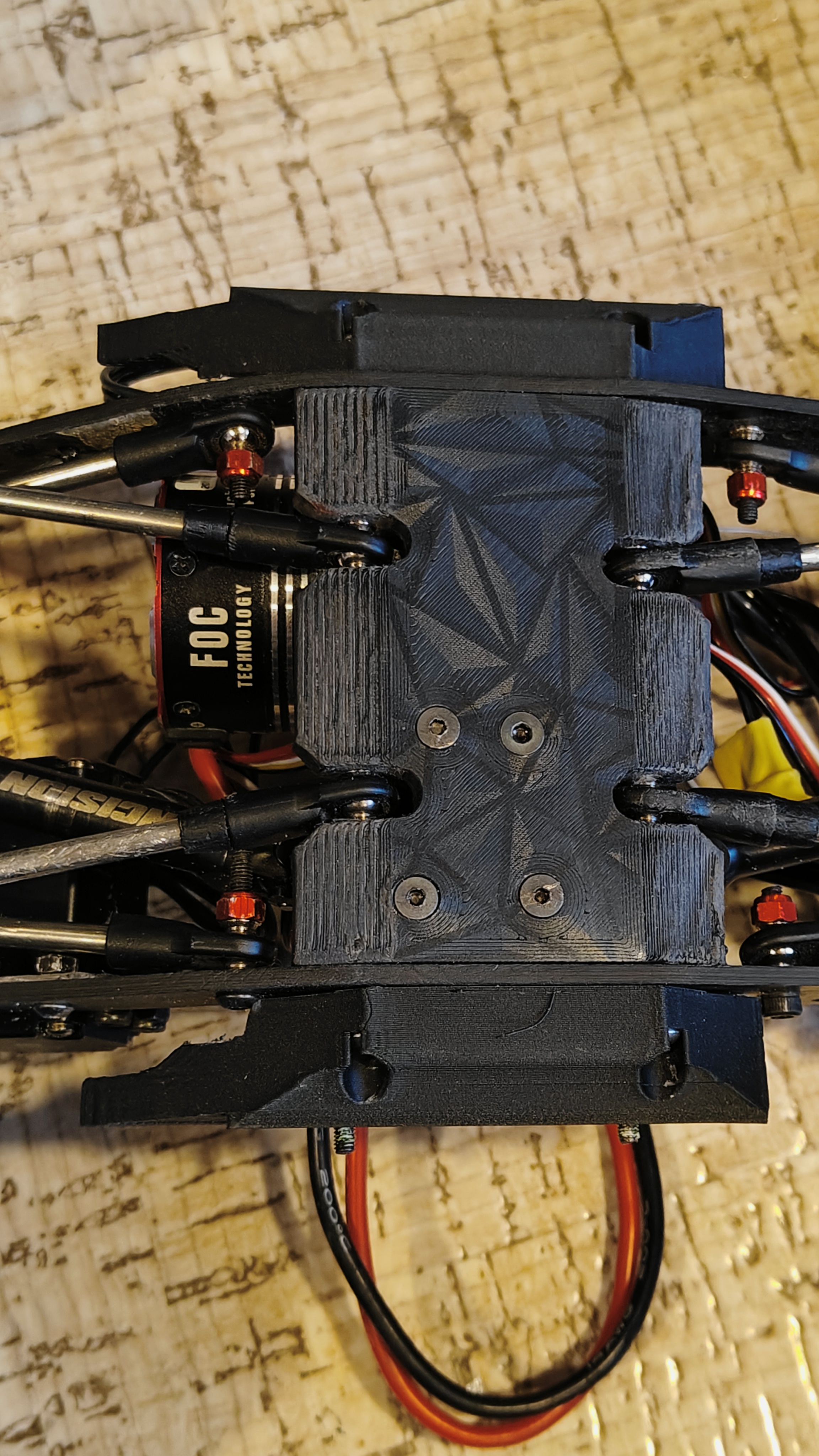

Korin kiinnitykselle mietin ennen maalausta muutamia vaihtoehtoja. Halusin pitää ulkomuodon mahdollisimman kliininä, jonka takia esim. kittasin kaikki korin alkuperäiset reiät umpeen. Koneelta löytyi VP Phoenixin sliderit valmiina ja niitä slicerissä hetken katseltua huomasin, että niistä isot siivut leikkaamalla pois saa tähän sopivat pikkusliderit ja samalla korin kiinnitys on ratkennut.

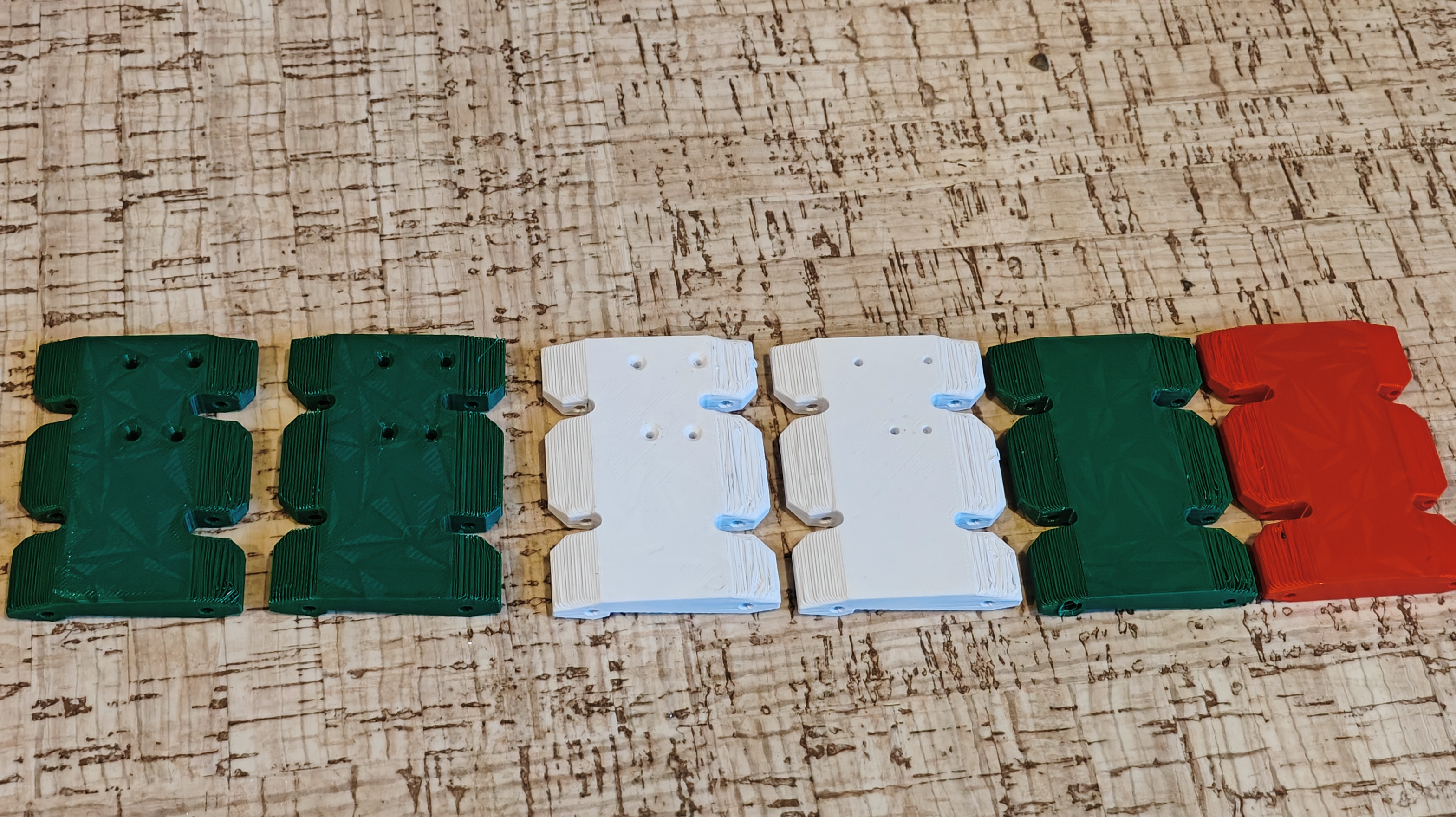

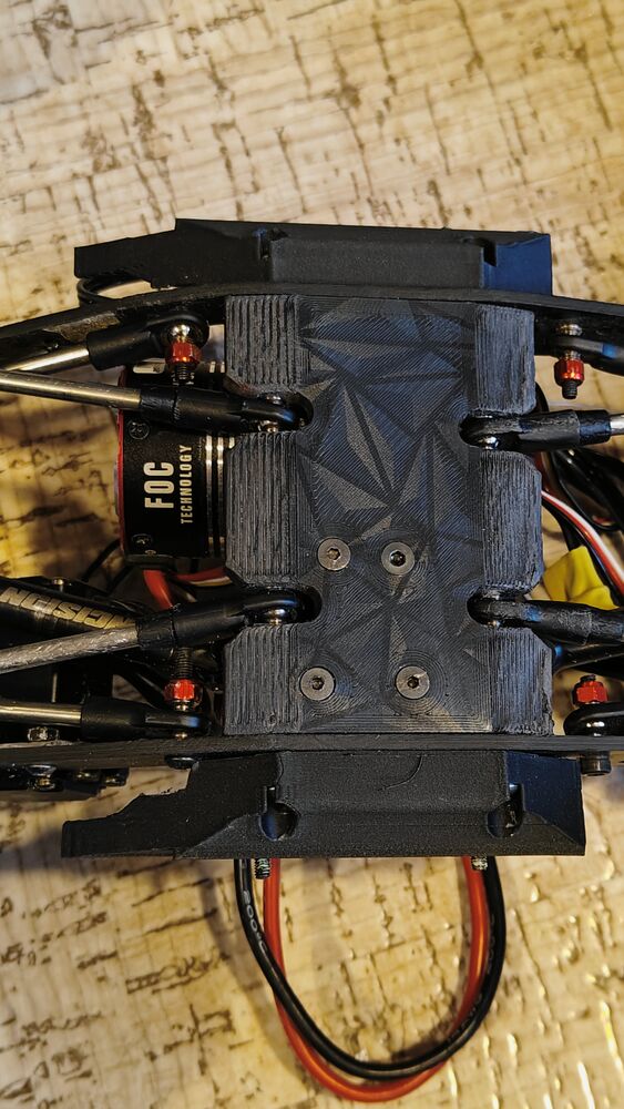

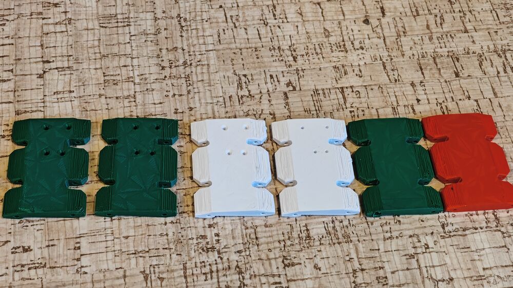

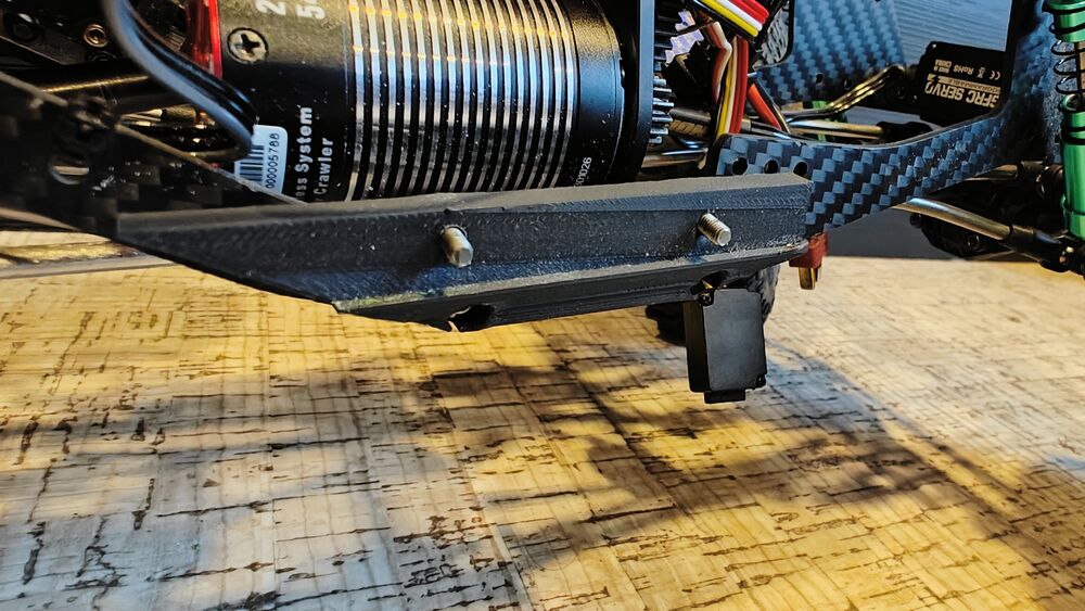

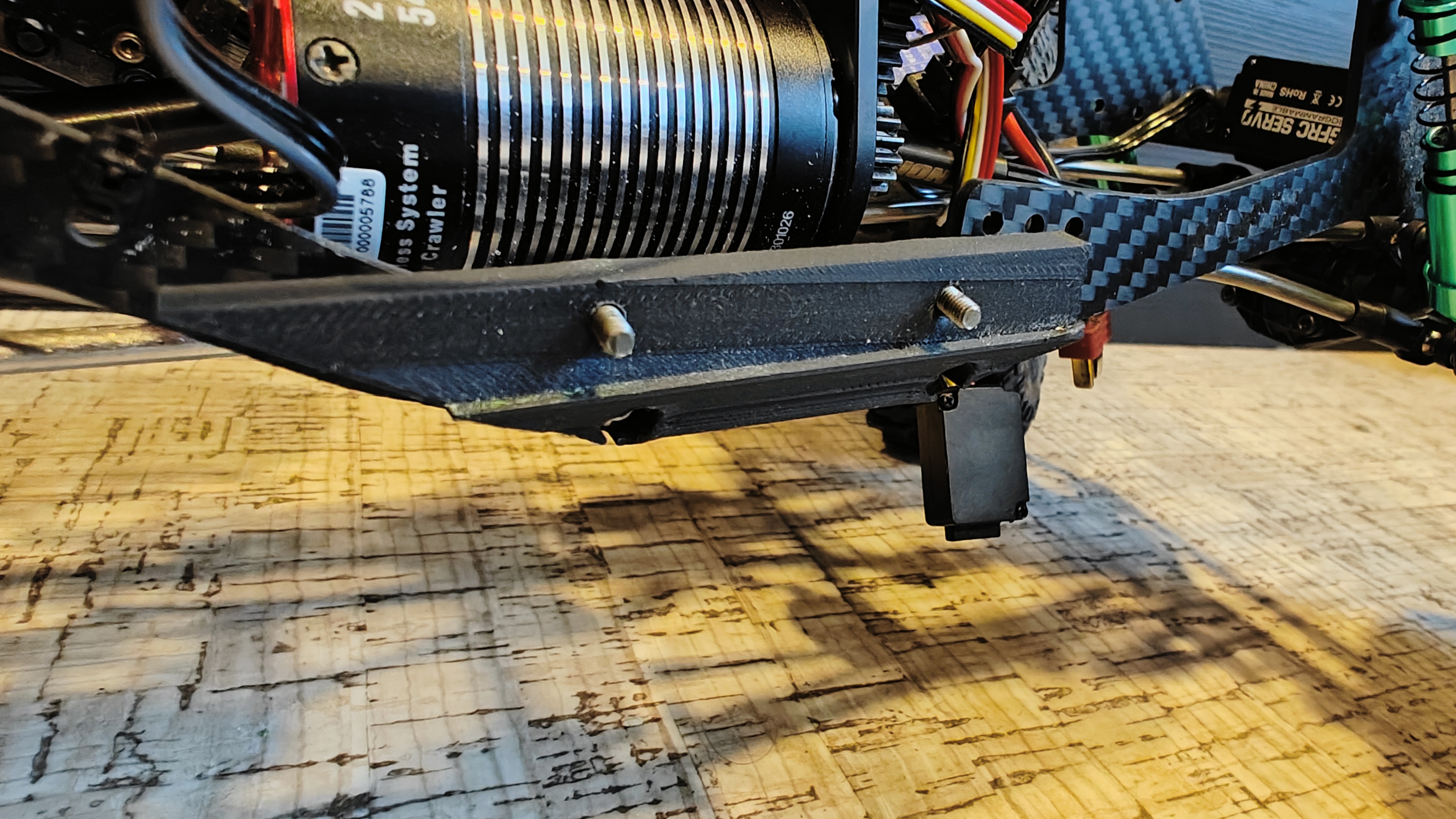

Autoa purkaessa huomasin vakio skidplaten haljenneen useammasta kohdasta. En ole aiemmin mallintanut mitään osia, mutta nyt @nenolanjonesin konsultointiavun rohkaisemana päätin kokeilla. Kyllähän sieltä uunista loppujen lopuksi sopiva osa valmistuikin, useamman testikappaleen printtaamisen se kieltämättä otti 🤣 Onneksi Bambulla saa nopeasti tehtyä kappaleita, joten testipalojen valmistusta ei tarvinnut kauaa odotella 👌
Skidplaten testiprinttejä
Lopullinen skidplate paikallaan

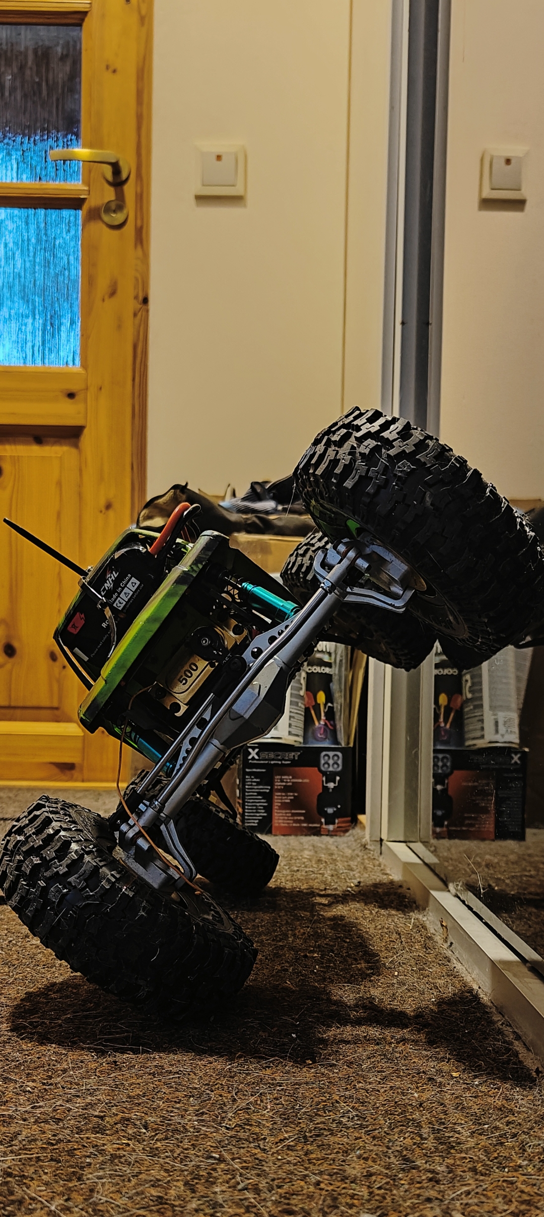

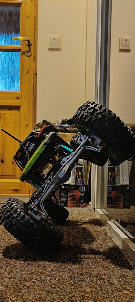

Päivällä piti hieman päästä jo testaamaan, vaikka auto ei ole läheskään valmis. Pistin ison 2000 mAh akun koriin nippusiteellä kiinni ja vaikka painopiste on akun takia todella korkealla, sietää auto aika mukavasti sivukallistuksia 🤟
Pikaisen testin perusteella ajaminen vaatii TODELLA paljon harjoittelua 🤣 Ohjaimena toimii vanha kunnon Flysky GT5 ja takapään ohjaus 6-kanavan potentiometrin kautta. Hyllyssä olisi myös G7P, jossa olisi nelipyöräohjaukselle ihan omat ohjelmat, mutta haluan kuitenkin ohjata takapyöriä portaattomasti, jolloin GT5 on parempi valinta.

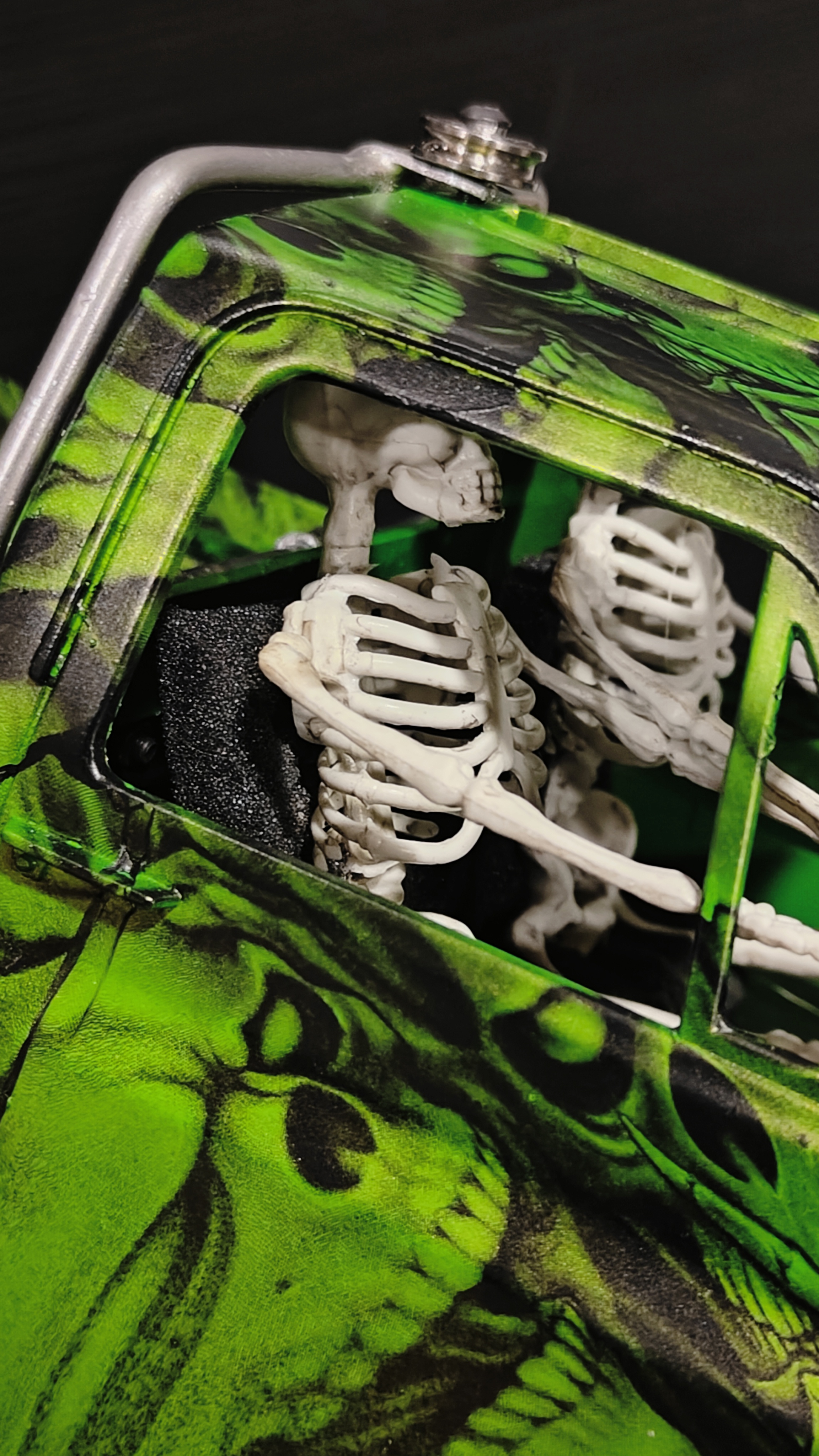

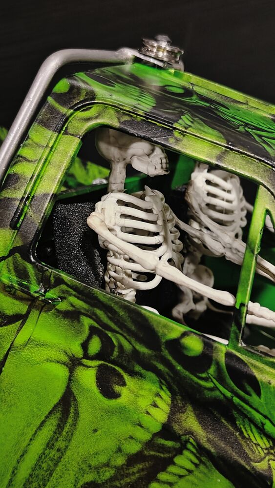

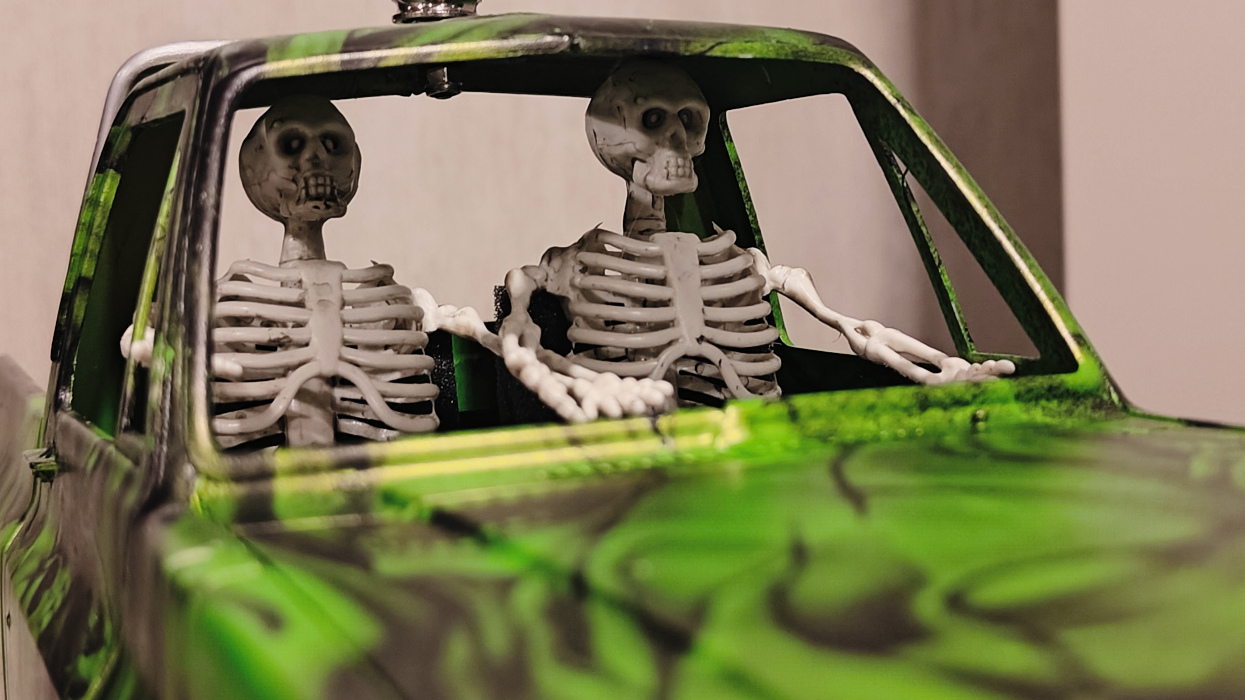

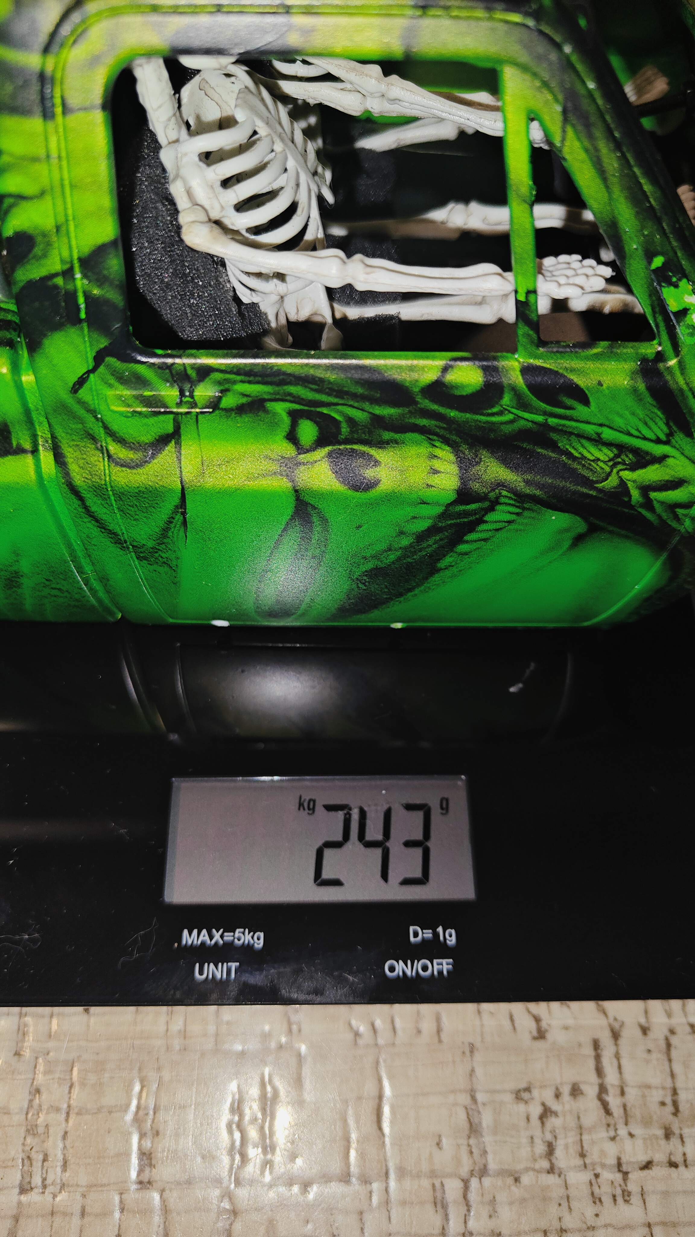

Räpellys sai tänään sisustan. Kaunis? Ei todellakaan. Toimiva? Ehdottomasti ja pisteet täyttyy custom sisustan osalta.
Teemaan sopivat kyytiläiset
Penkit veistelin vanhasta foamista
Ratti vinksottaa miten sattuu mutta antaa hänen olla, eihän ratin kulmaa ole säännöissä määrätty
Suhteellisen kevyeksi puikelo jäi

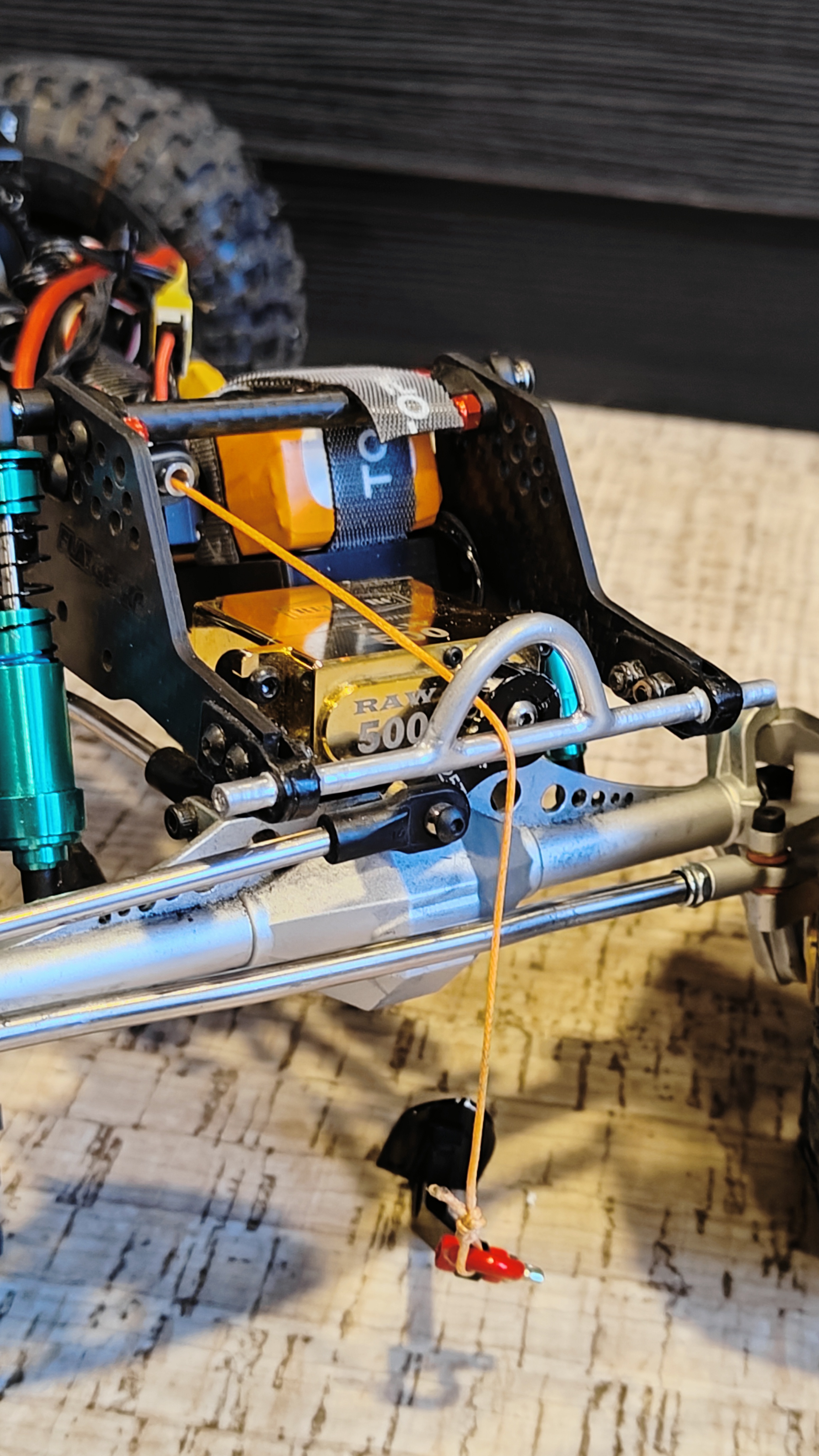

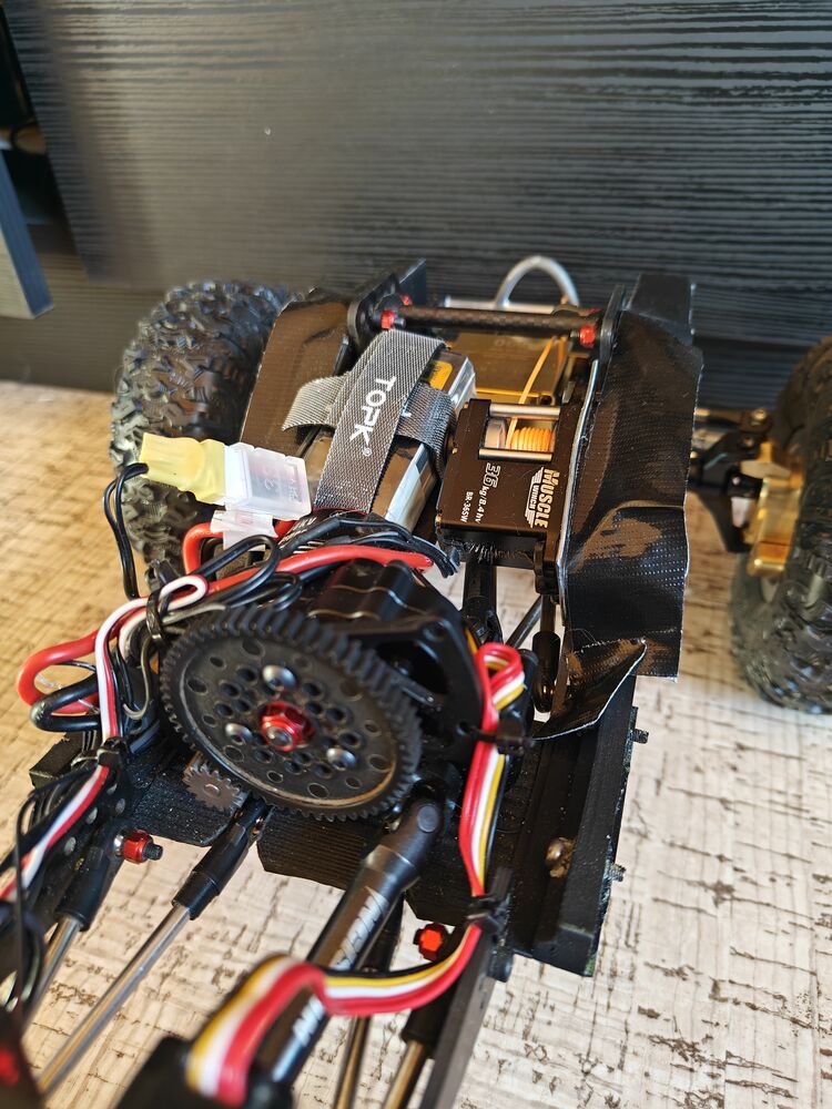

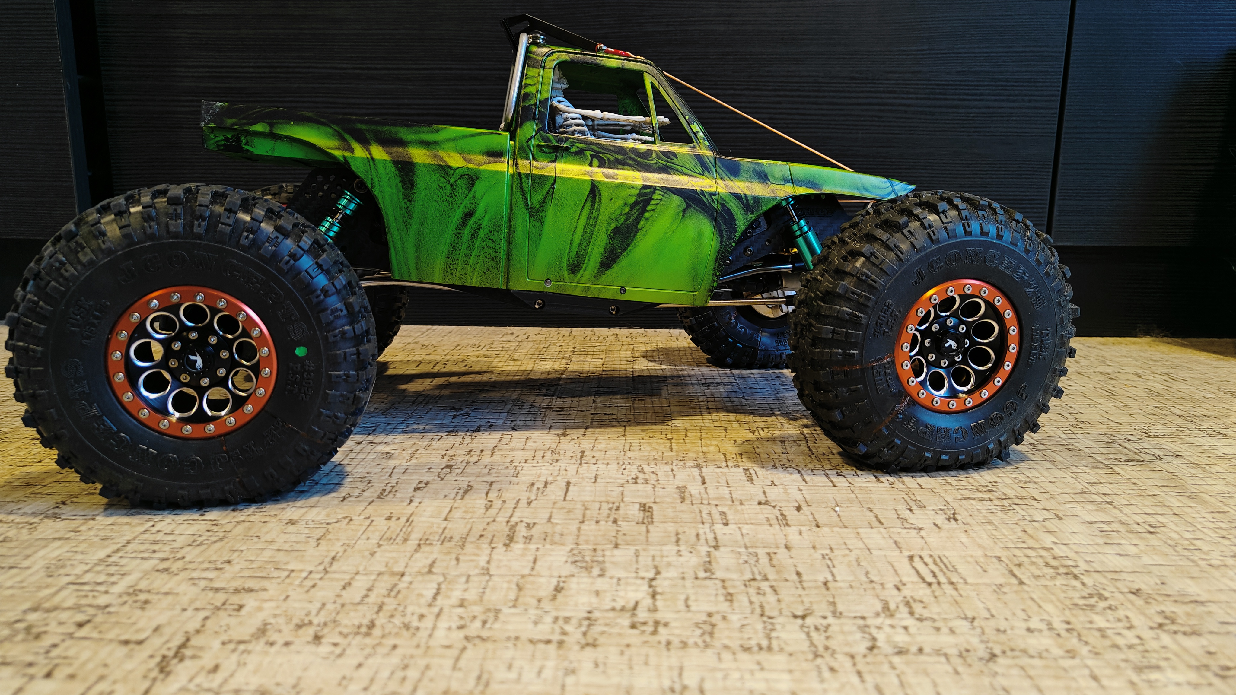

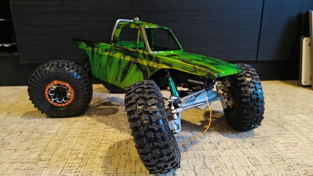

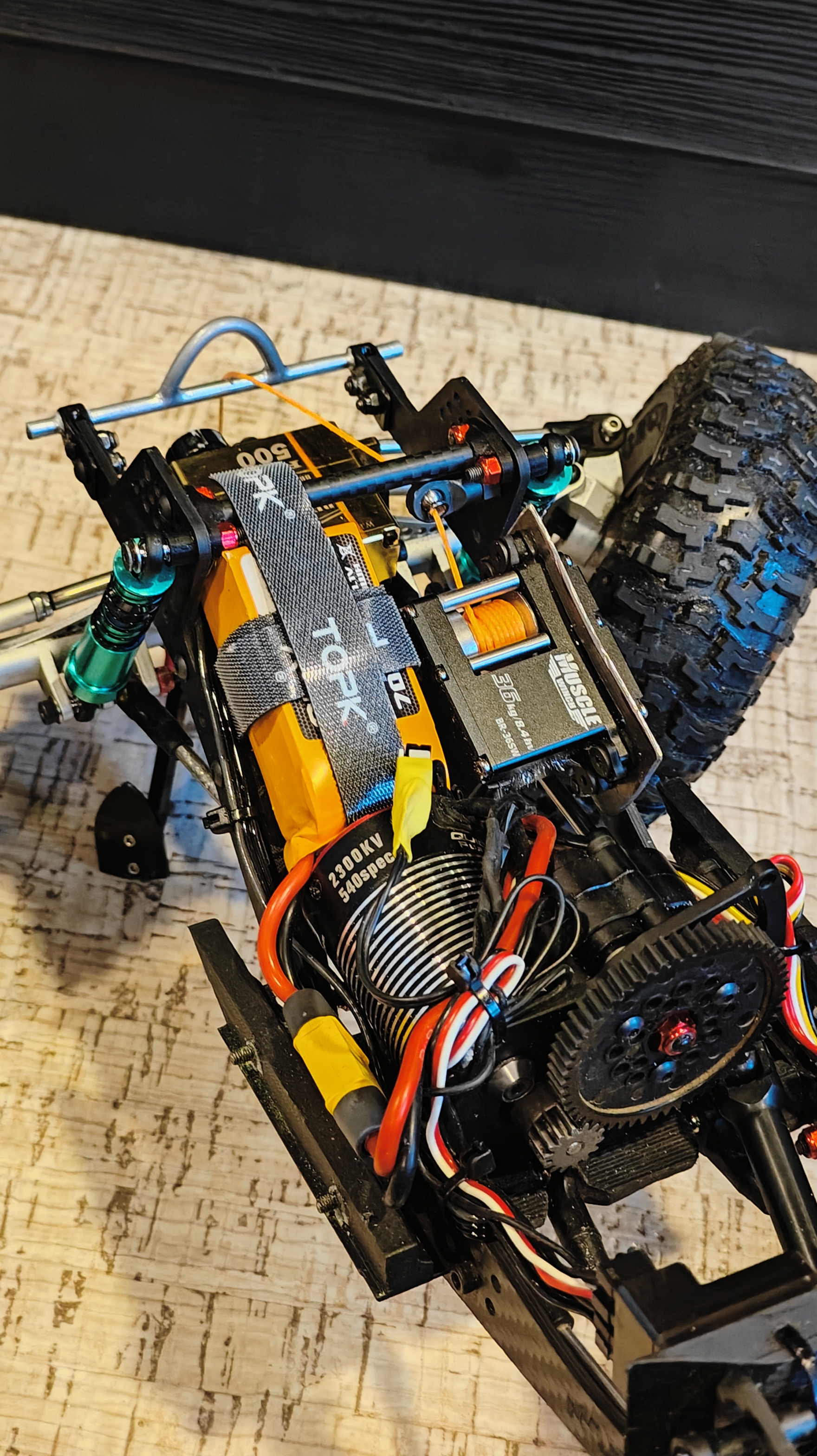

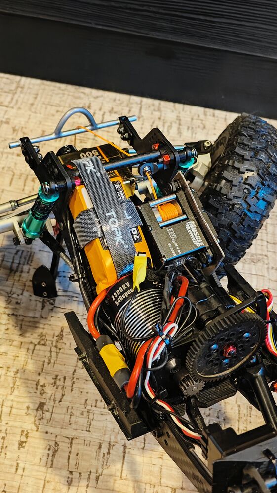

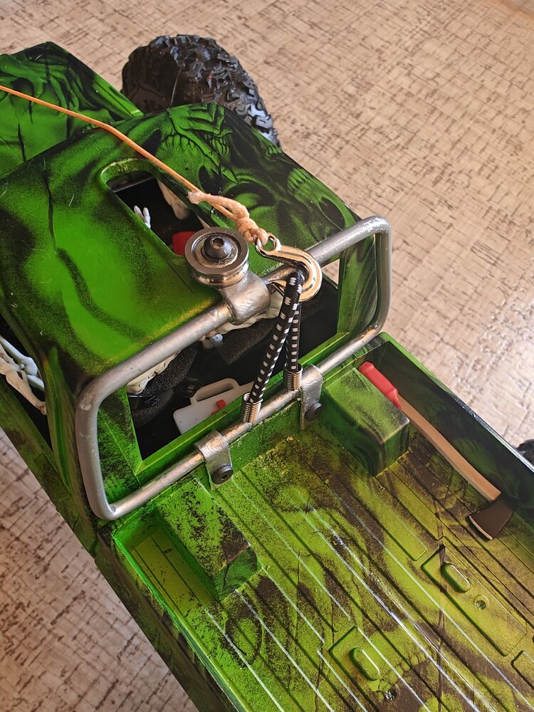

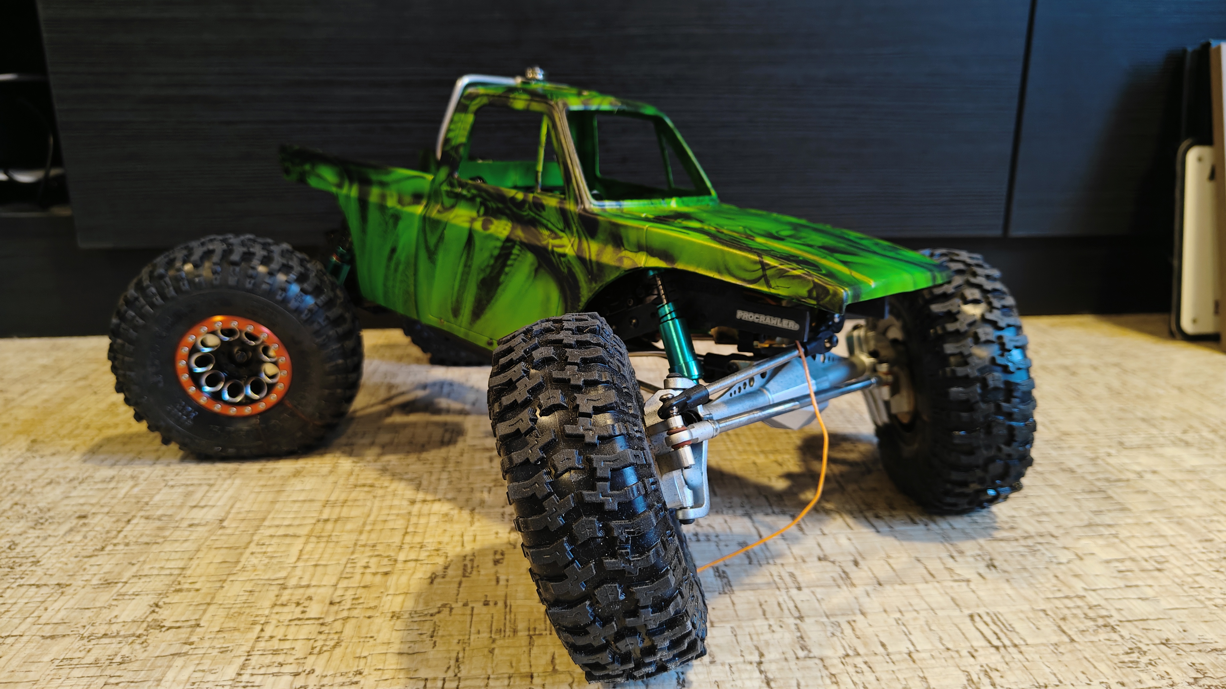

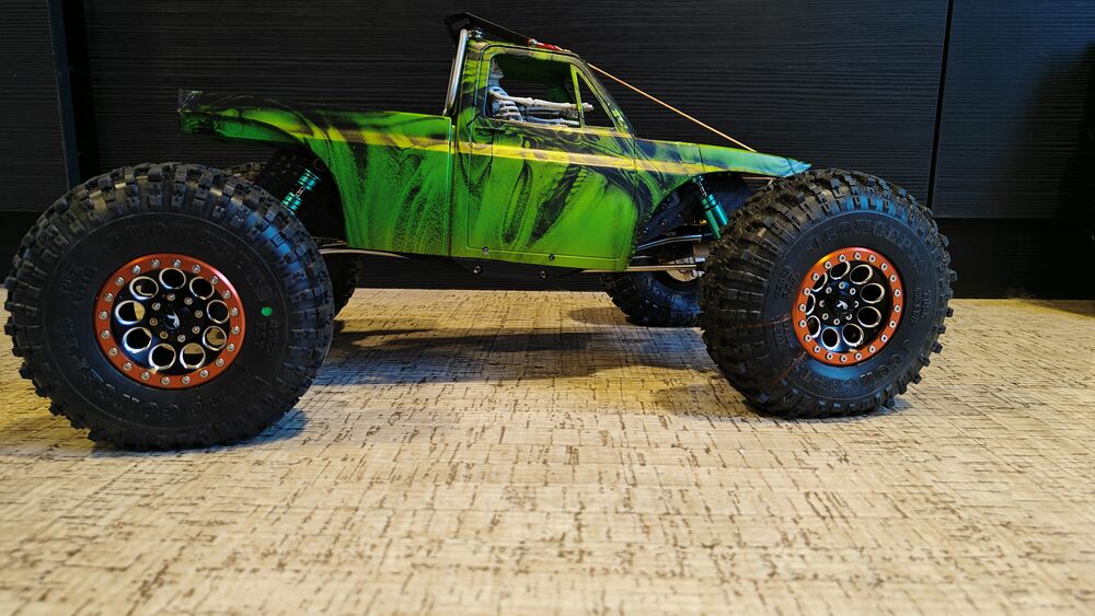

Auto olisi nyt aikalailla siinä kuosissa kun se tulee kisoissa olemaan. Vielä muutamia asioita pitää talven aikana tehdä, etuakseli vaihtuu laadukkaampaan ja etuvanteisiin pitää laittaa messinkirinkulat antamaan lisää painoa eteen.

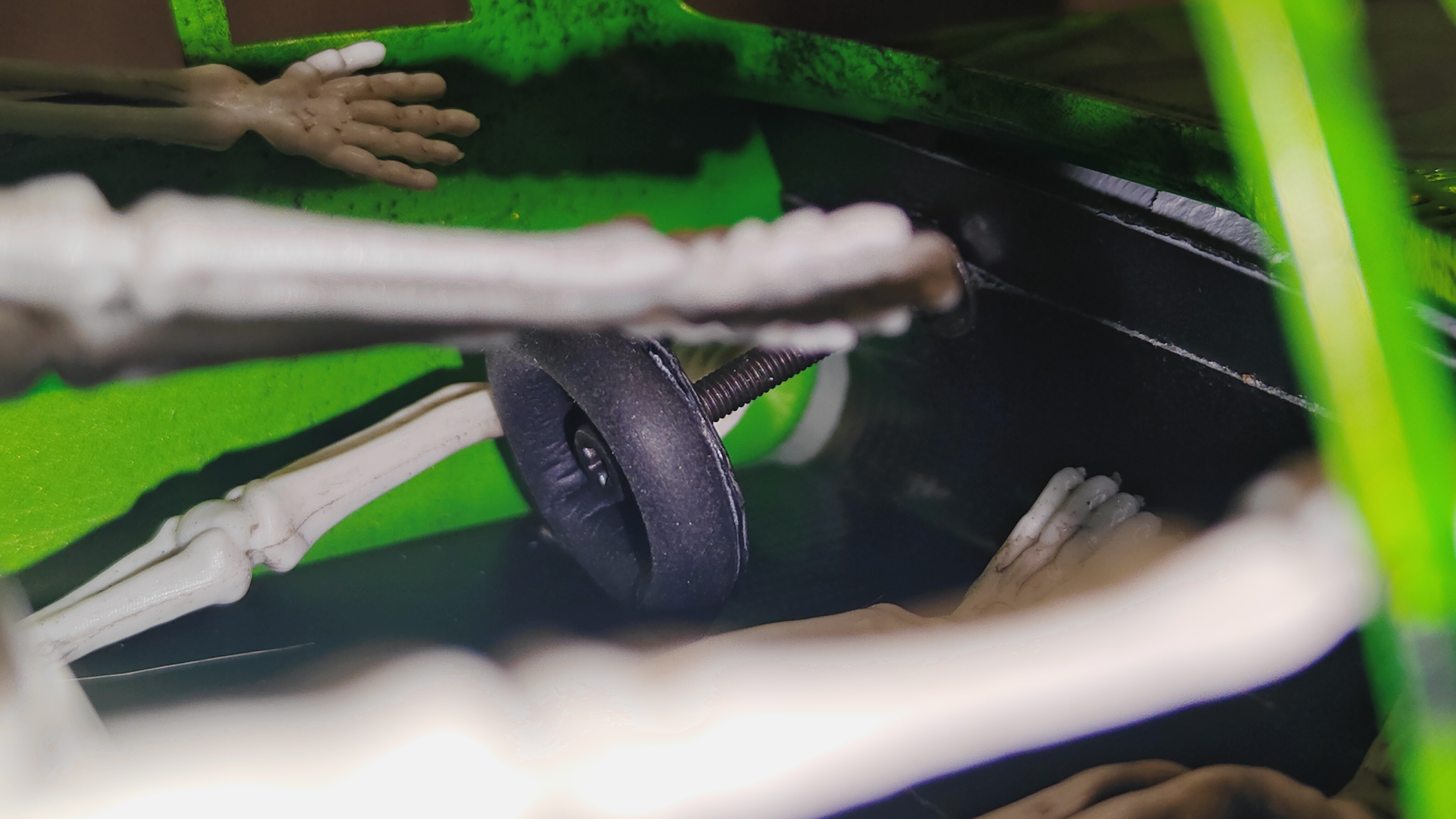

Etu- ja takapuskurit löysi myös tiensä paikalleen. Takapuskuri jäi melko oudon näköiseksi, mutta Gekon runko o ei ollut kovinkaan ihanteellinen Capran etuakselille takana. Akselista joutui leikkaamaan isot palat että runkoaisat mahtuu laskeutumaan riittävän alas.
Scalepisteiden kerryttäminen täyteen teetättääkin hieman työtä. Yksi iso huono puoli on, ettei vaihteistosta saa jakovaihteistopisteitä. Tällä hetkellä taisi olla -37p, joten työtä vielä riittää.

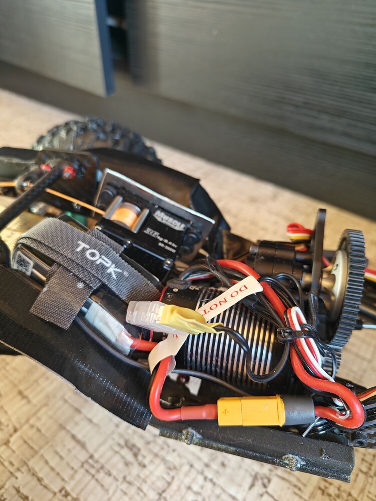

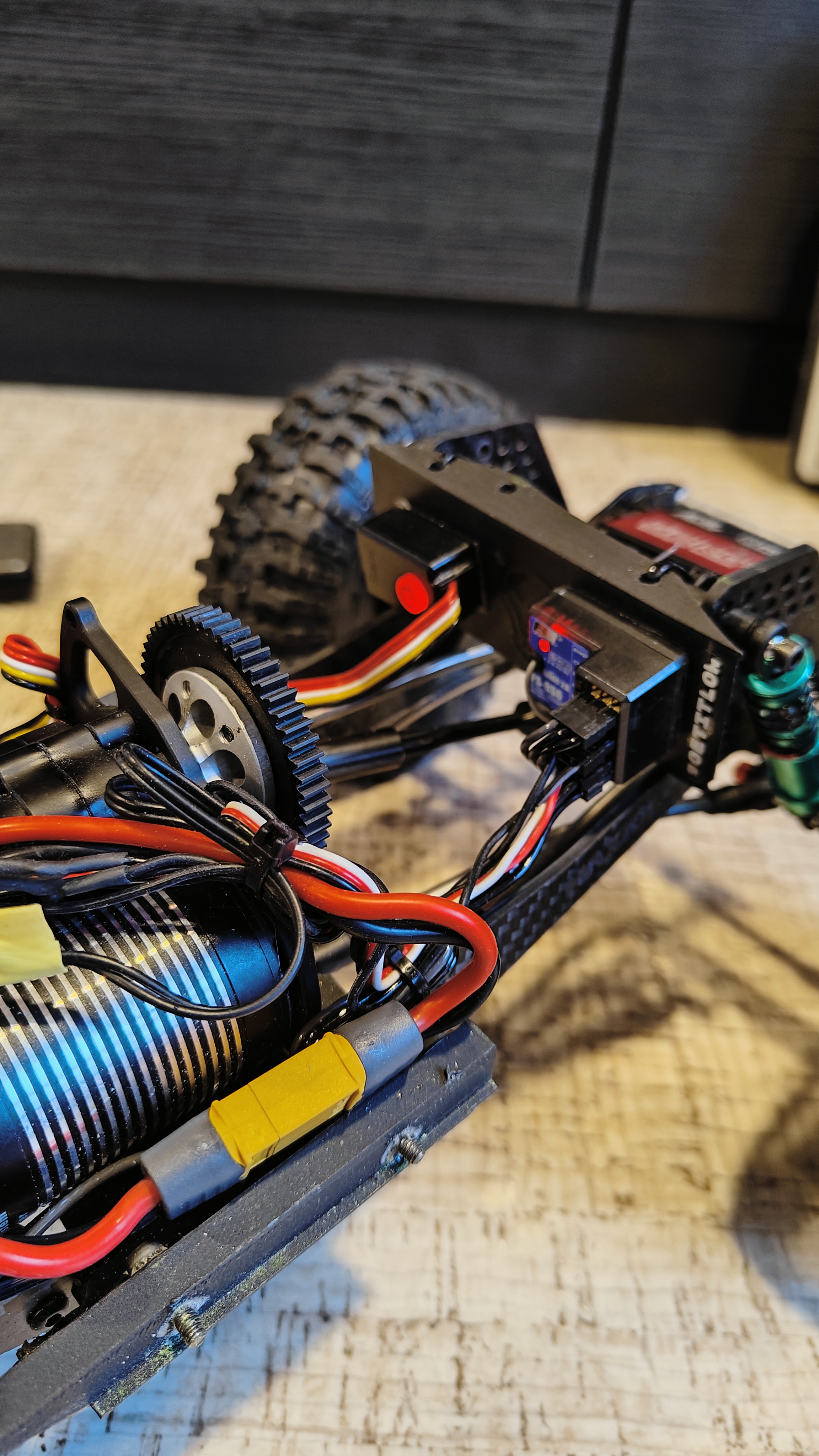

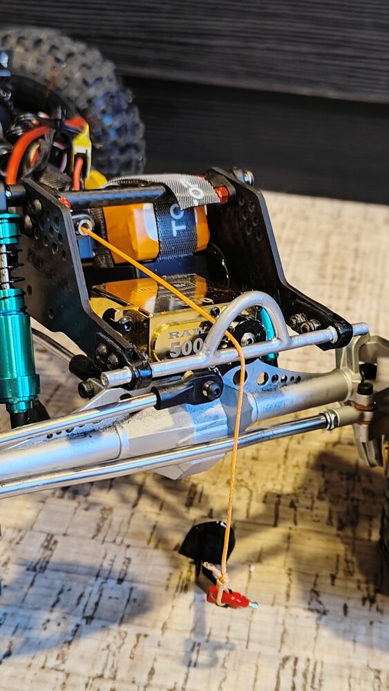

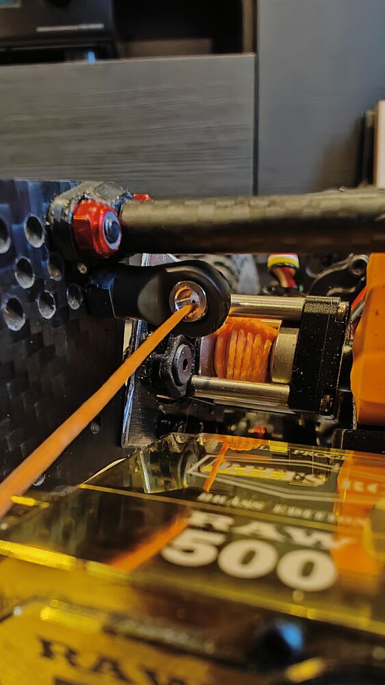

Vinssin ohjuriksi tuli linkin pää

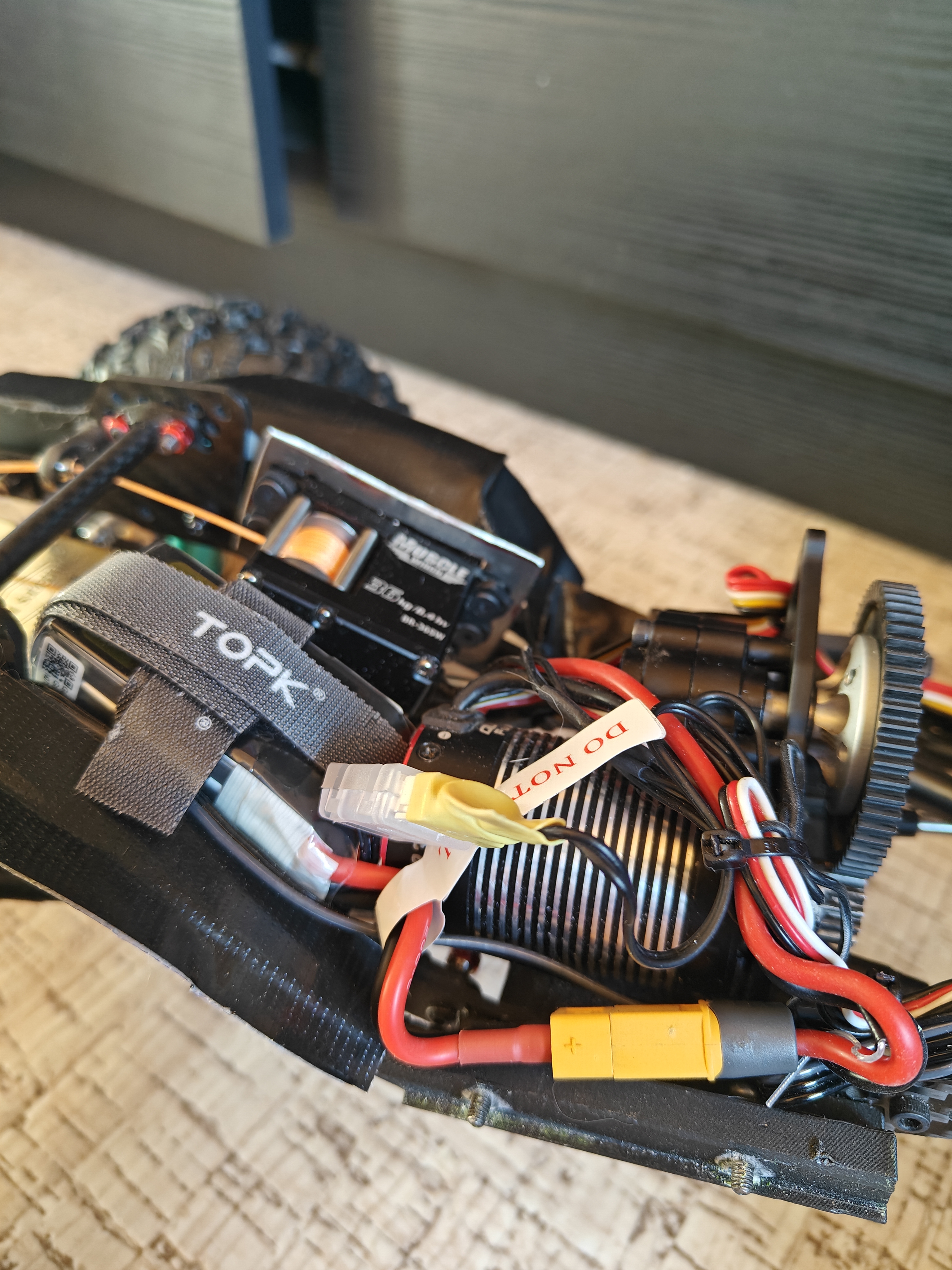

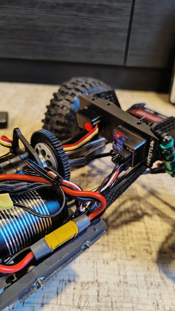

Gekon alkuperäinen slider toimii telineenä vastarille ja virtanapille
Ahdasta on
Ahdasta on

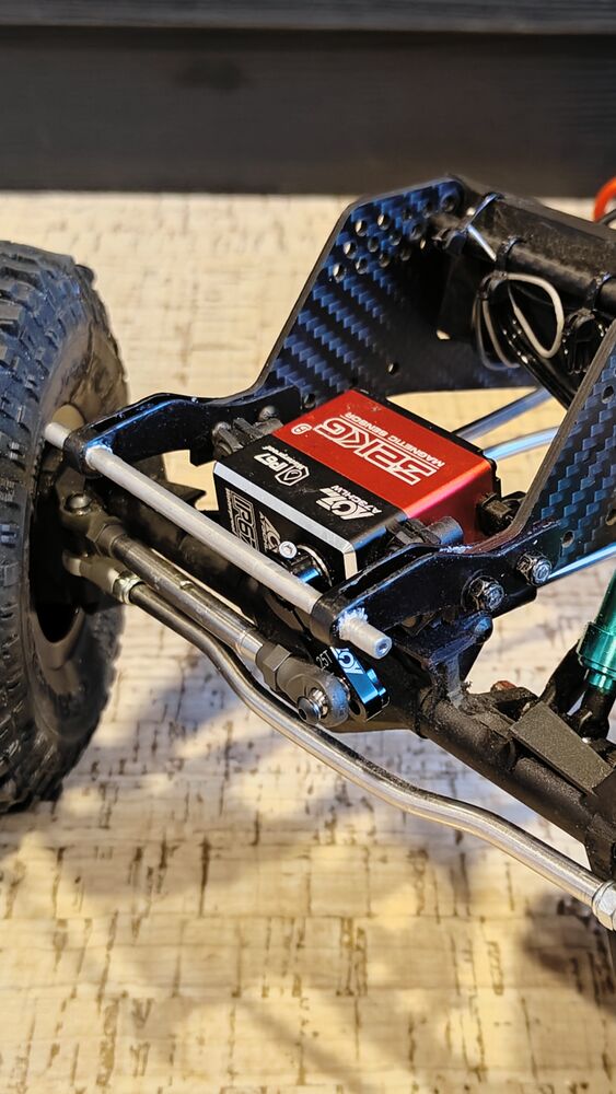

Hieman speksejä:
- HW Fusion Pro 2300kv
- Vanquish 3-rattainen vaihteisto

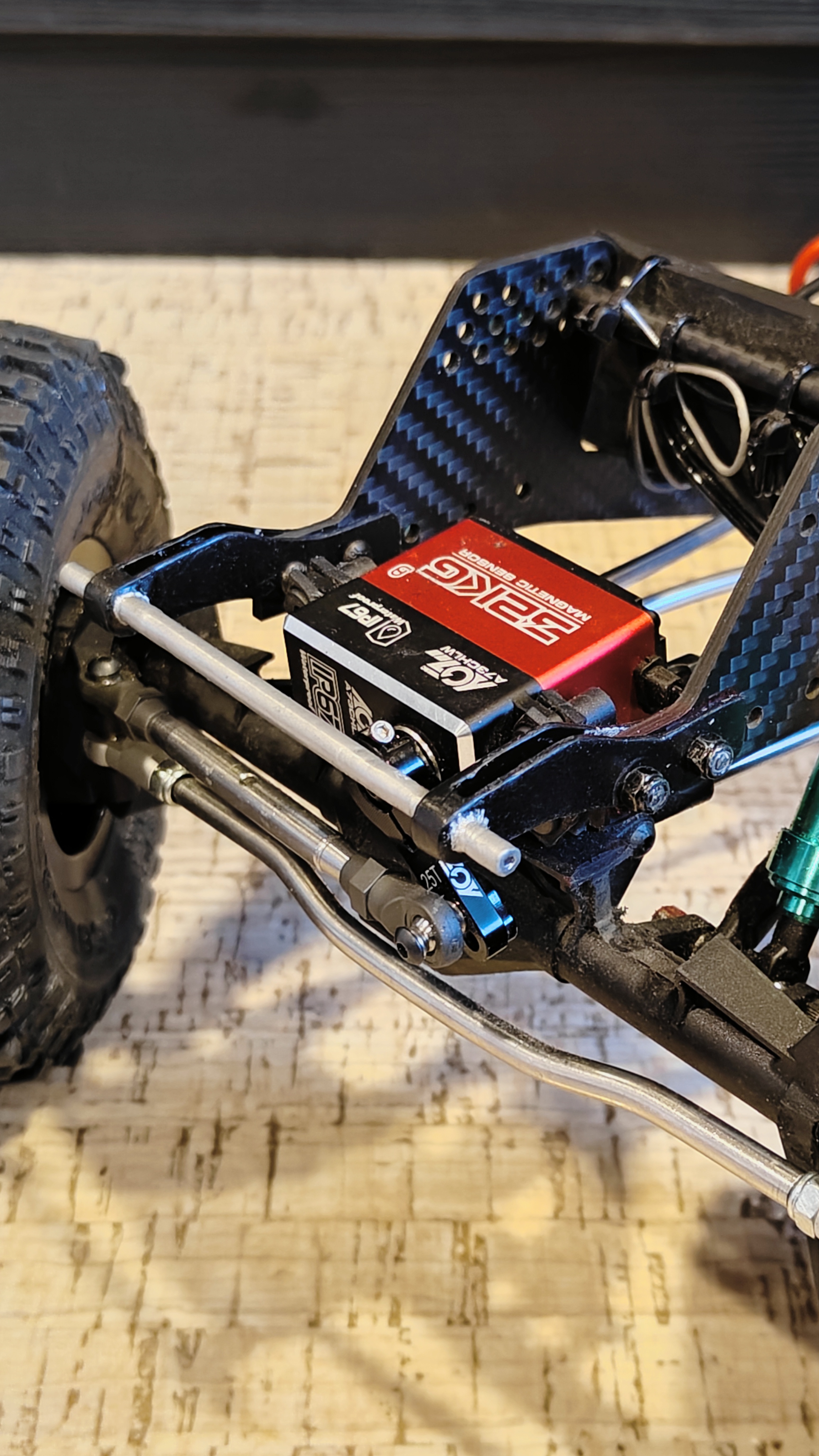

- Edessä Reefs Raw 500 Brass-servo
- Takana AGF 32kg servo
- Muscle Winch
- Edessä alumiininen akseli, takana muovinen
- 2.2" aluvanteet & Jconcepts Tusk Cut&Shut
- 5.8mm kavennettu Tamiya Clod Buster-kori. Värinä Tamiya TS-52, hydrodipattu ja lakattu mattalakalla.
- Dravtech 80mm iskarit. Edessä Soft, takana Medium jouset

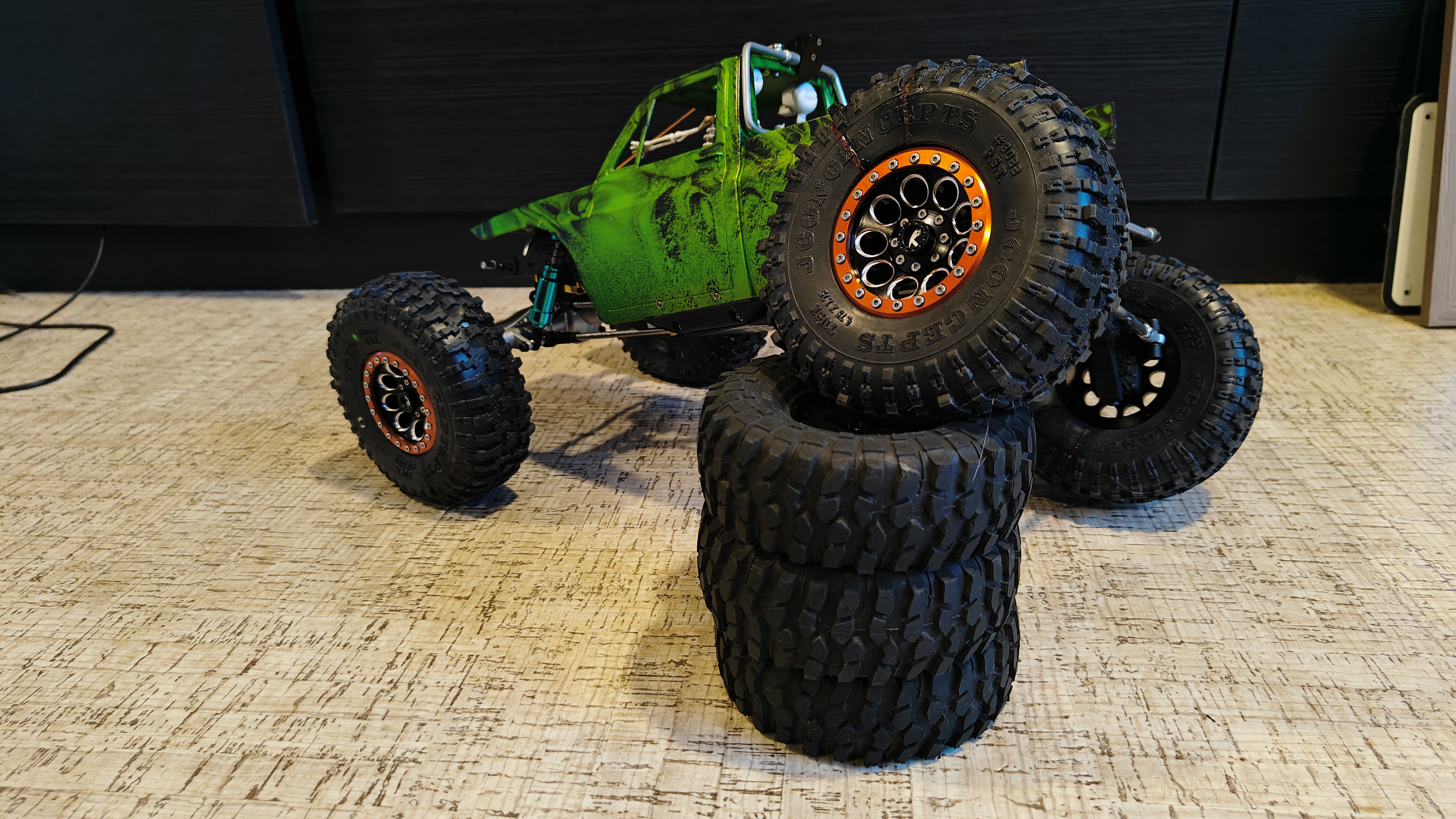

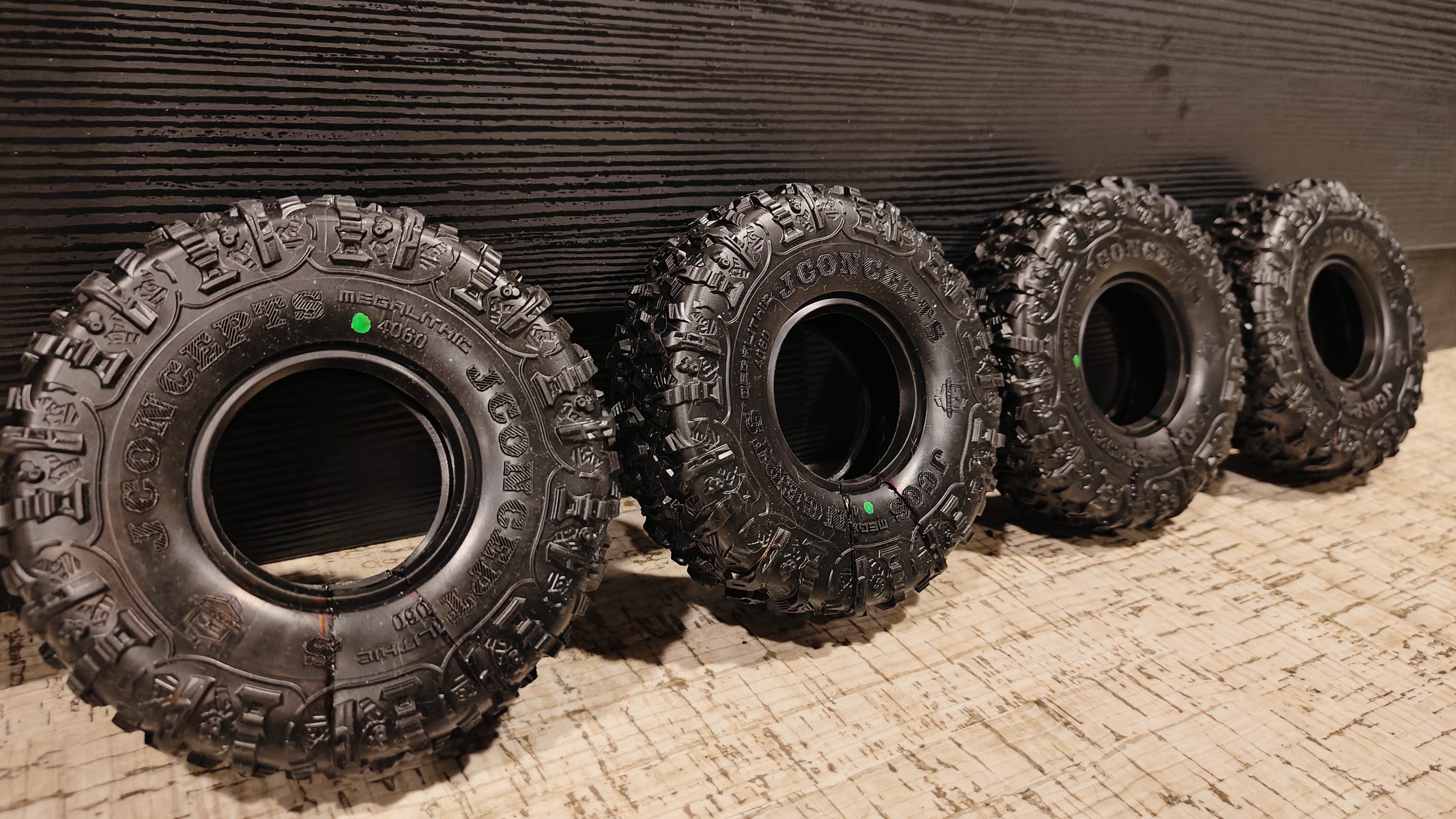

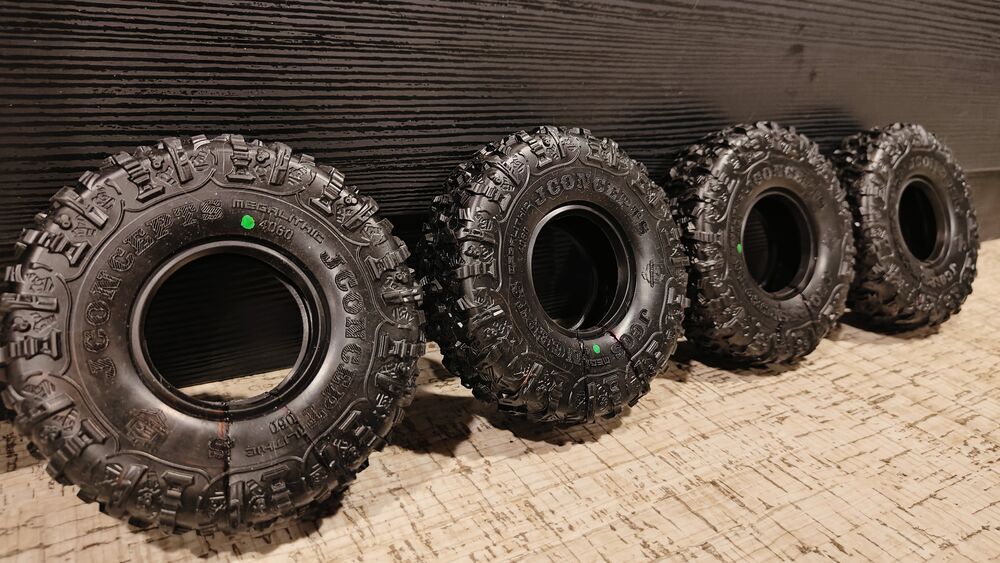

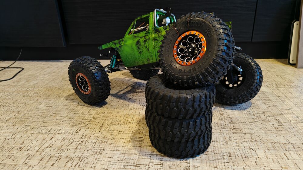

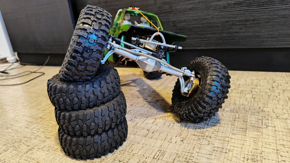

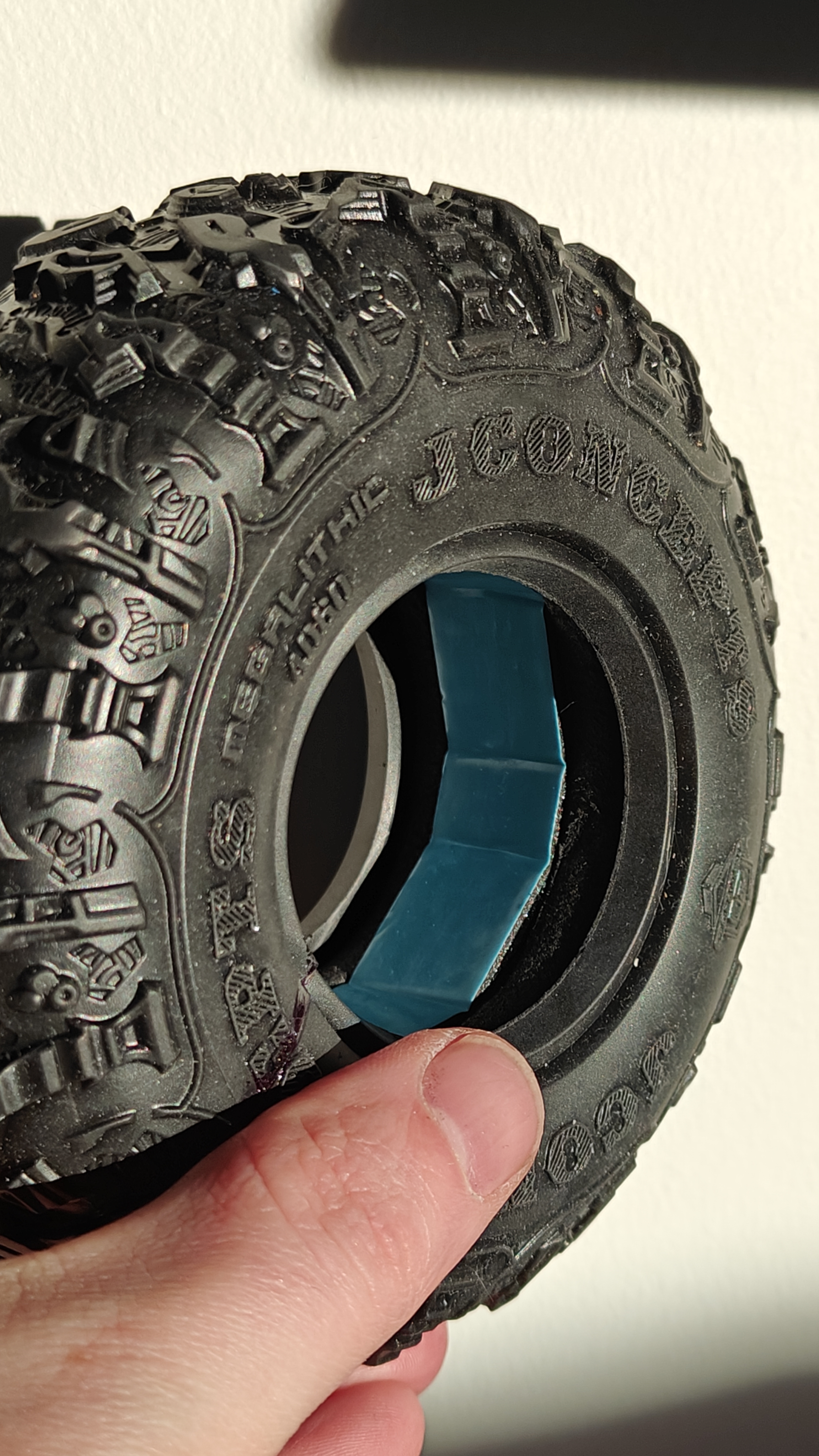

Sain haalittua vielä 3 paria Jconsepts Megalithic-renkaita, joten niistä piti tehdä toiset 2.2" renkaat Ckolmoseen. Tuskit oli huomattavasti helpommat tehdä, mutta jospa nämä vanteille asettuisi suosiolla.

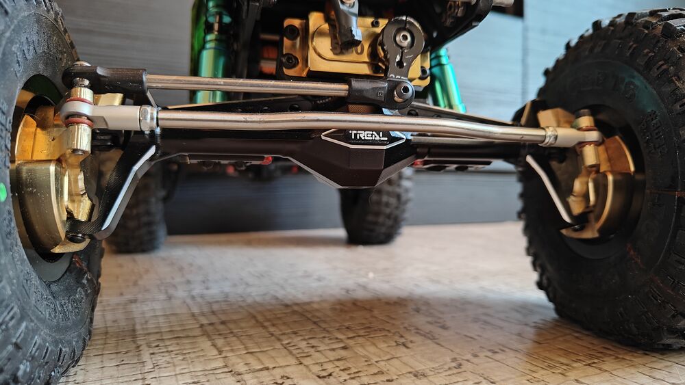

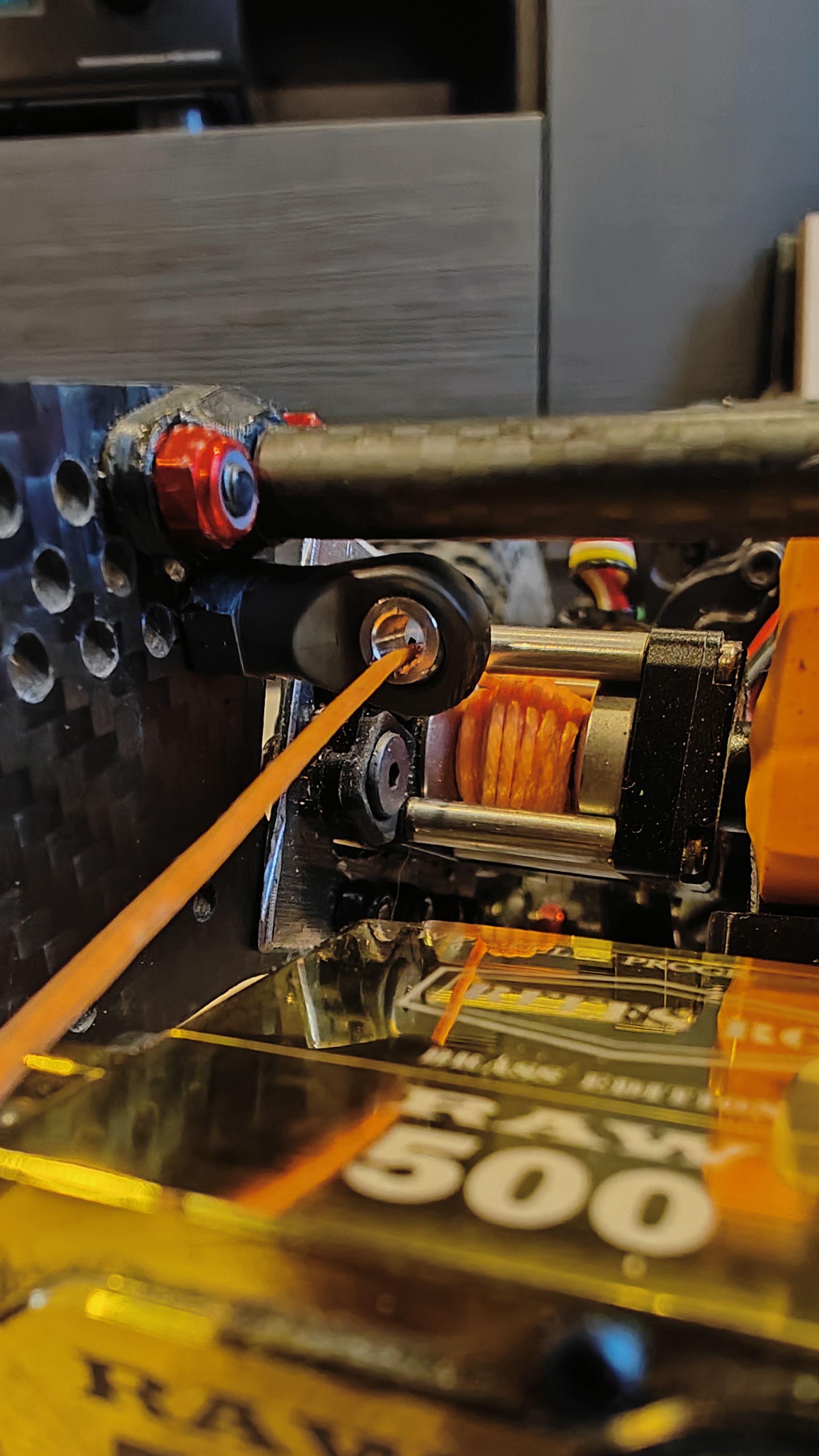

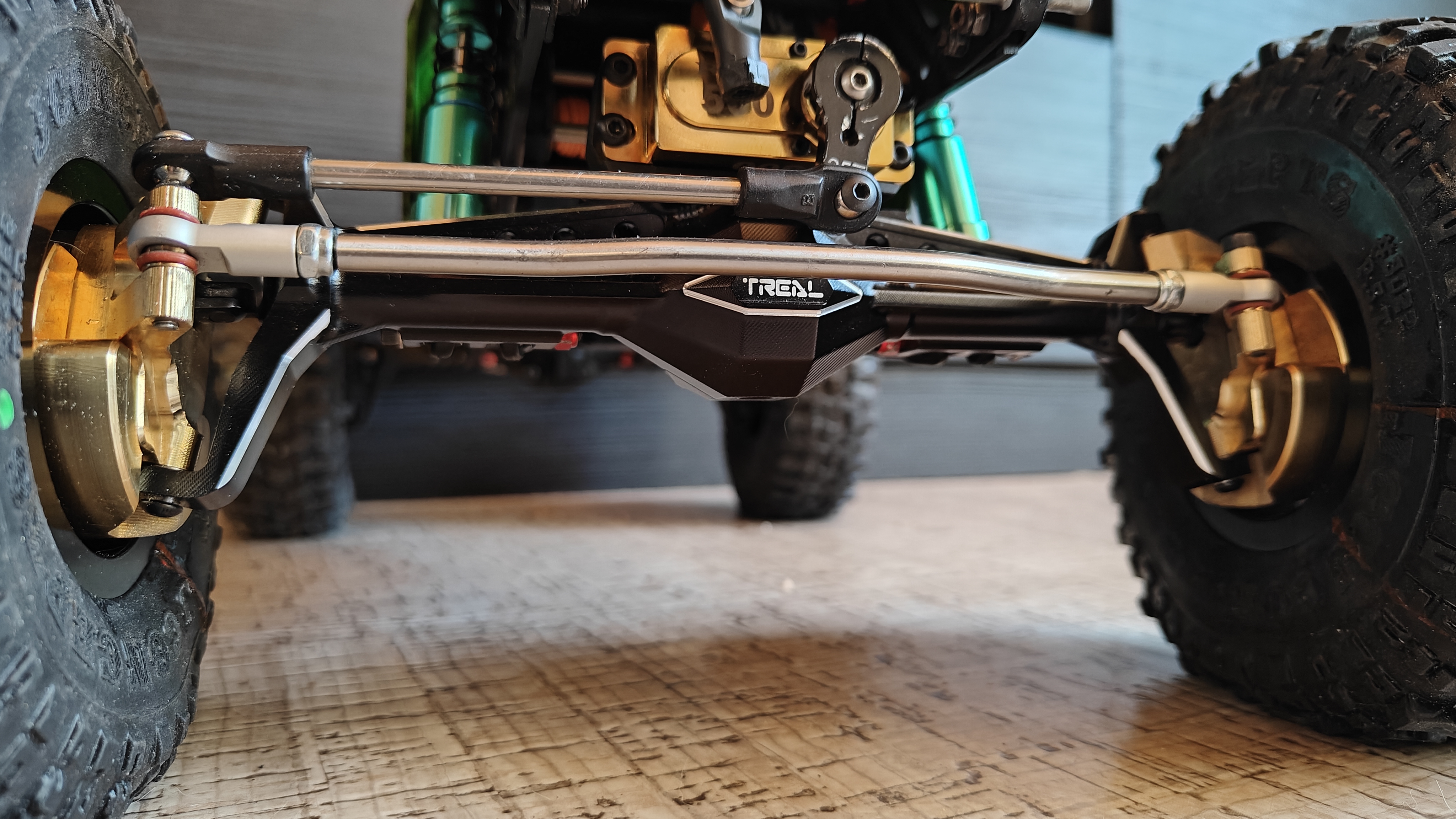

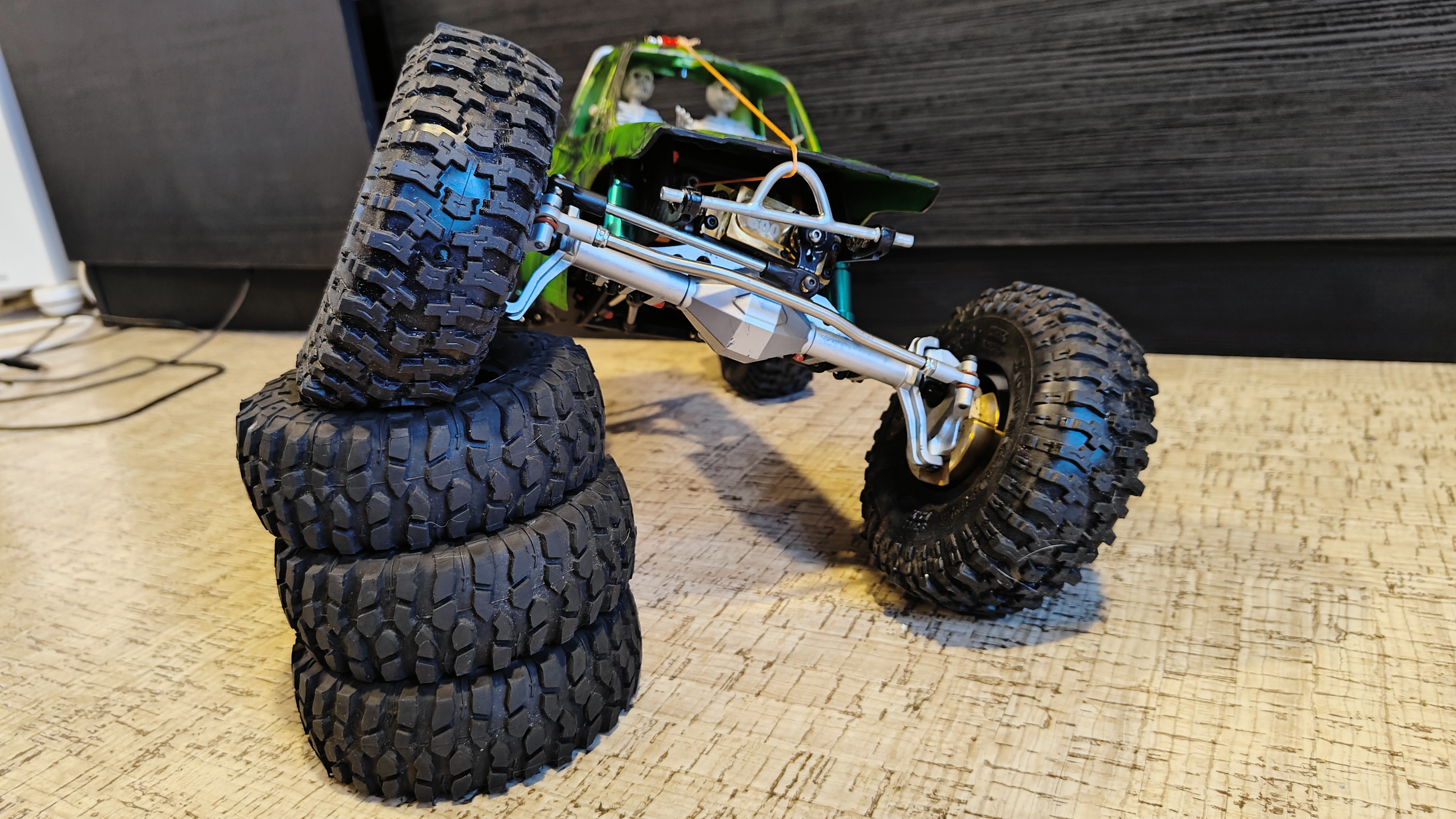

Kiinalainen etuakseli sai väistyä Trealin kuorella ja sisuskaluilla, vetoakselit vaihtuu vielä Axialin alkuperäisiin kunhan niitä tulee myyjälle varastoon.

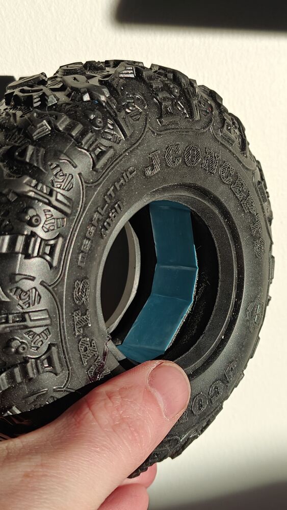

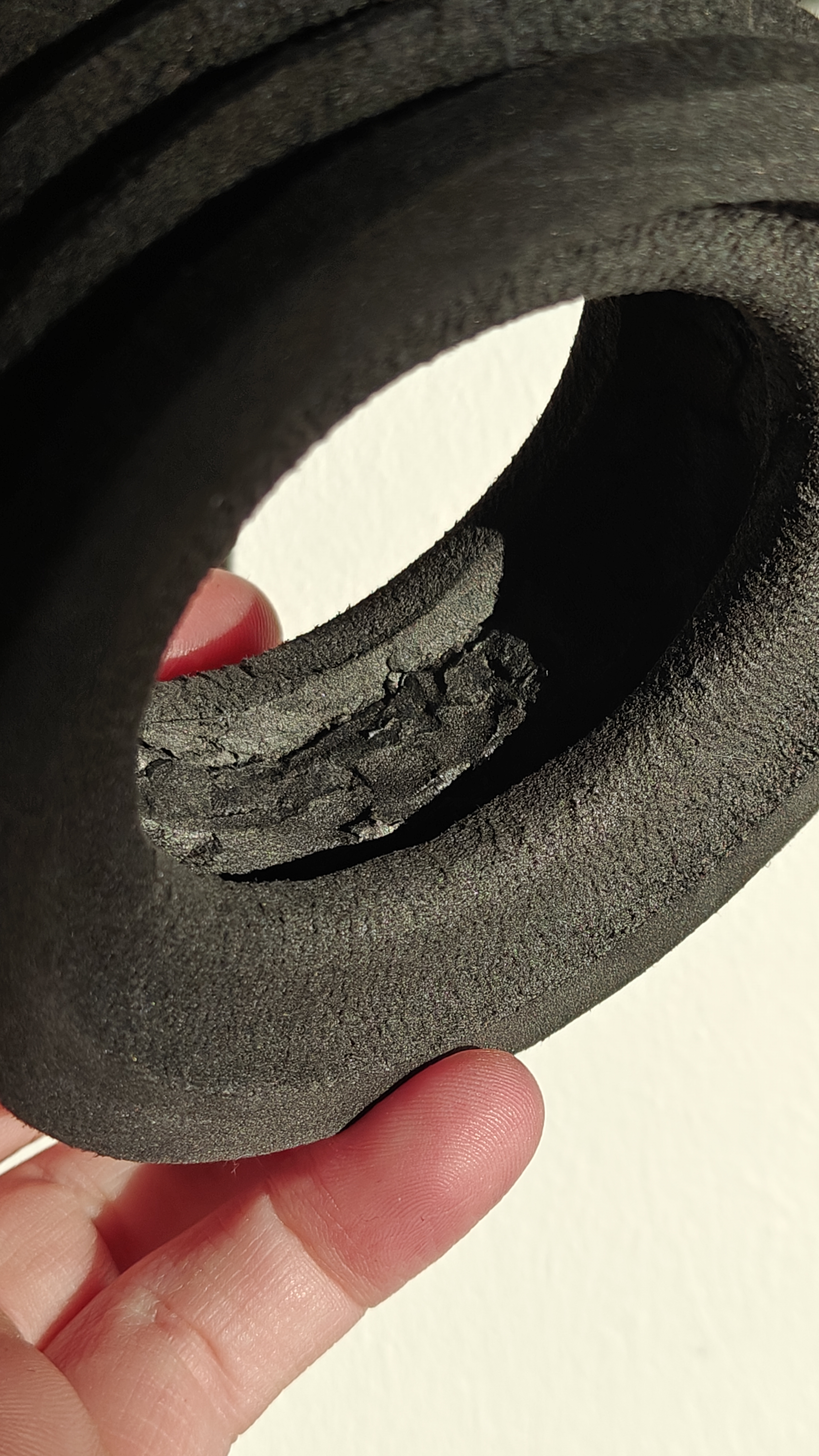

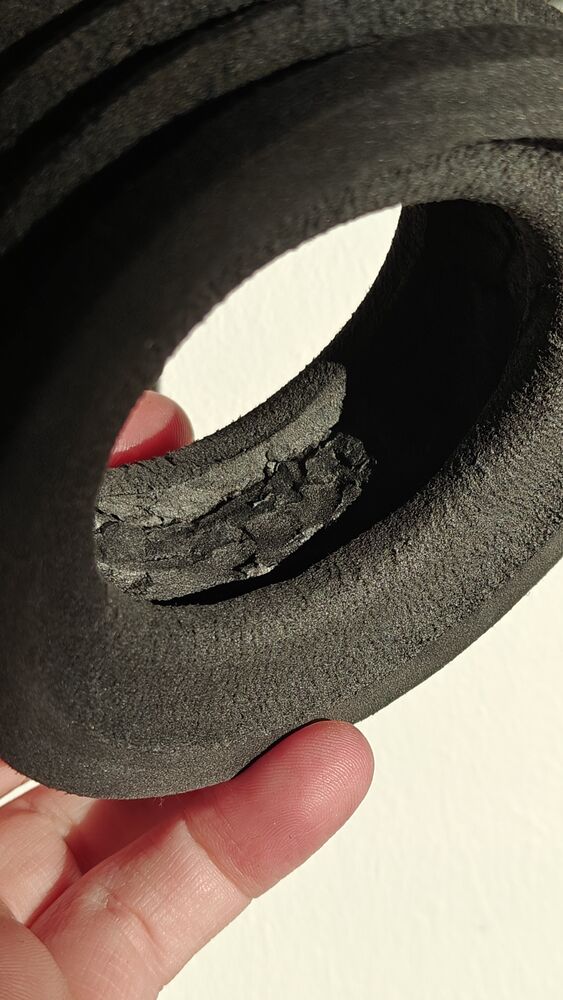

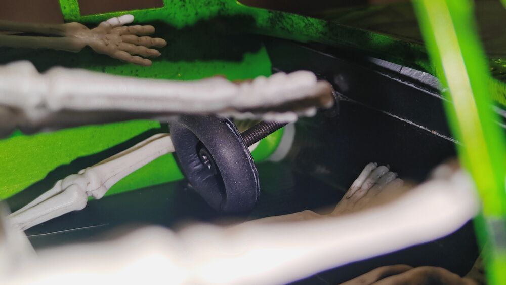

Auto kaipasi kipeästi painoa eteen. Kiinavanteille sopivia messinkirinkuloita ei oikein meinannut löytyä, joten piti keksiä jotain muuta. Renkaissa sisällä Crawler Innovationsin dual staget, joten modaus kohdistui niihin.
Terävällä veitsellä ja kynsisaksilla sai leikattua pienen uran foamin sisäpuolelle.
Tällöin uraan sai survottua 85g liimapainoja ja vanteen sisärinkula jäi paikalleen todella napakasti 👌

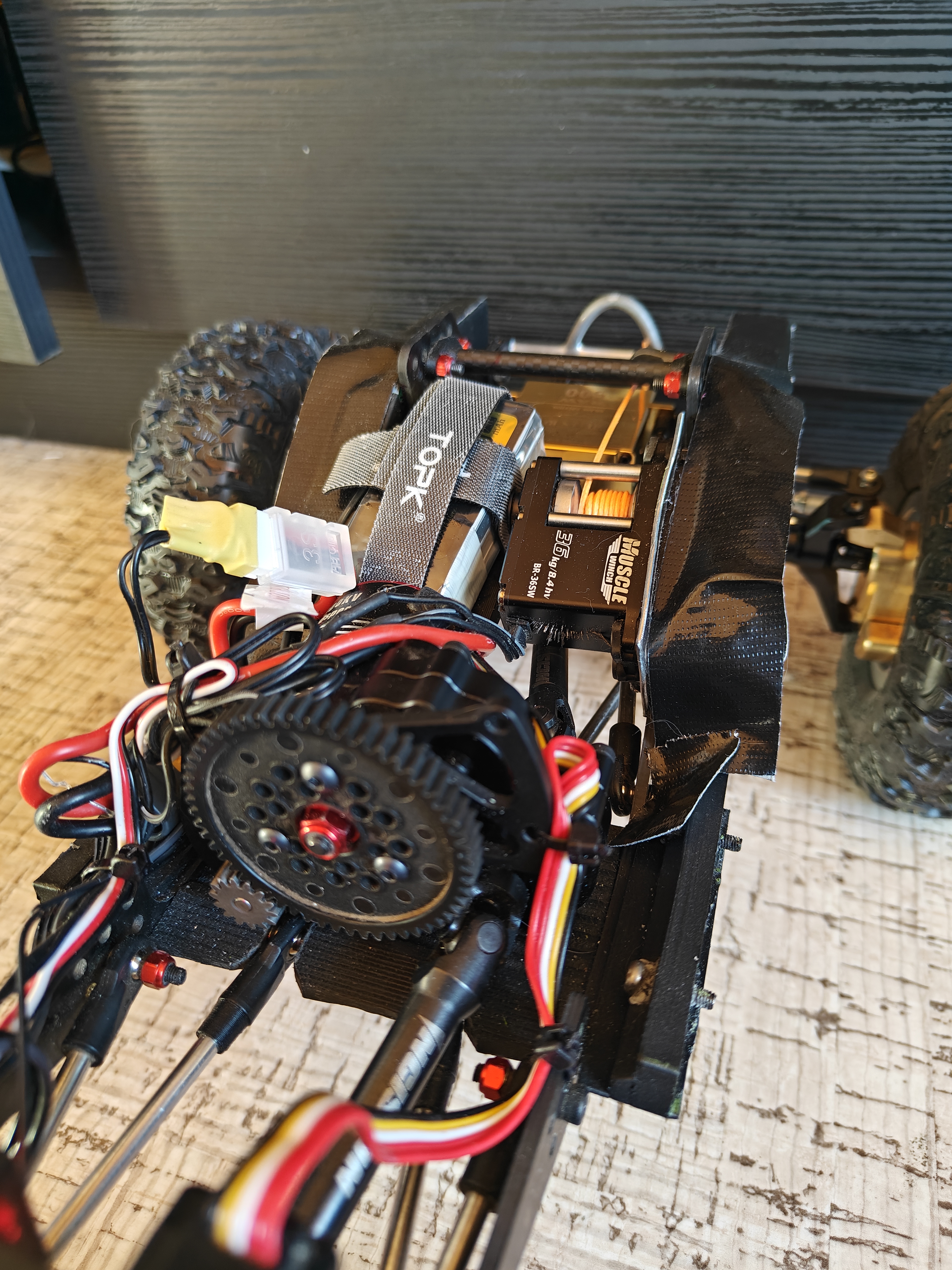

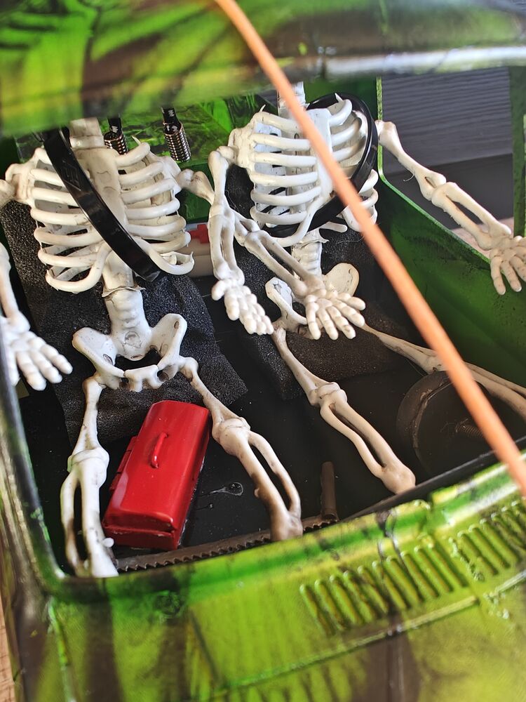

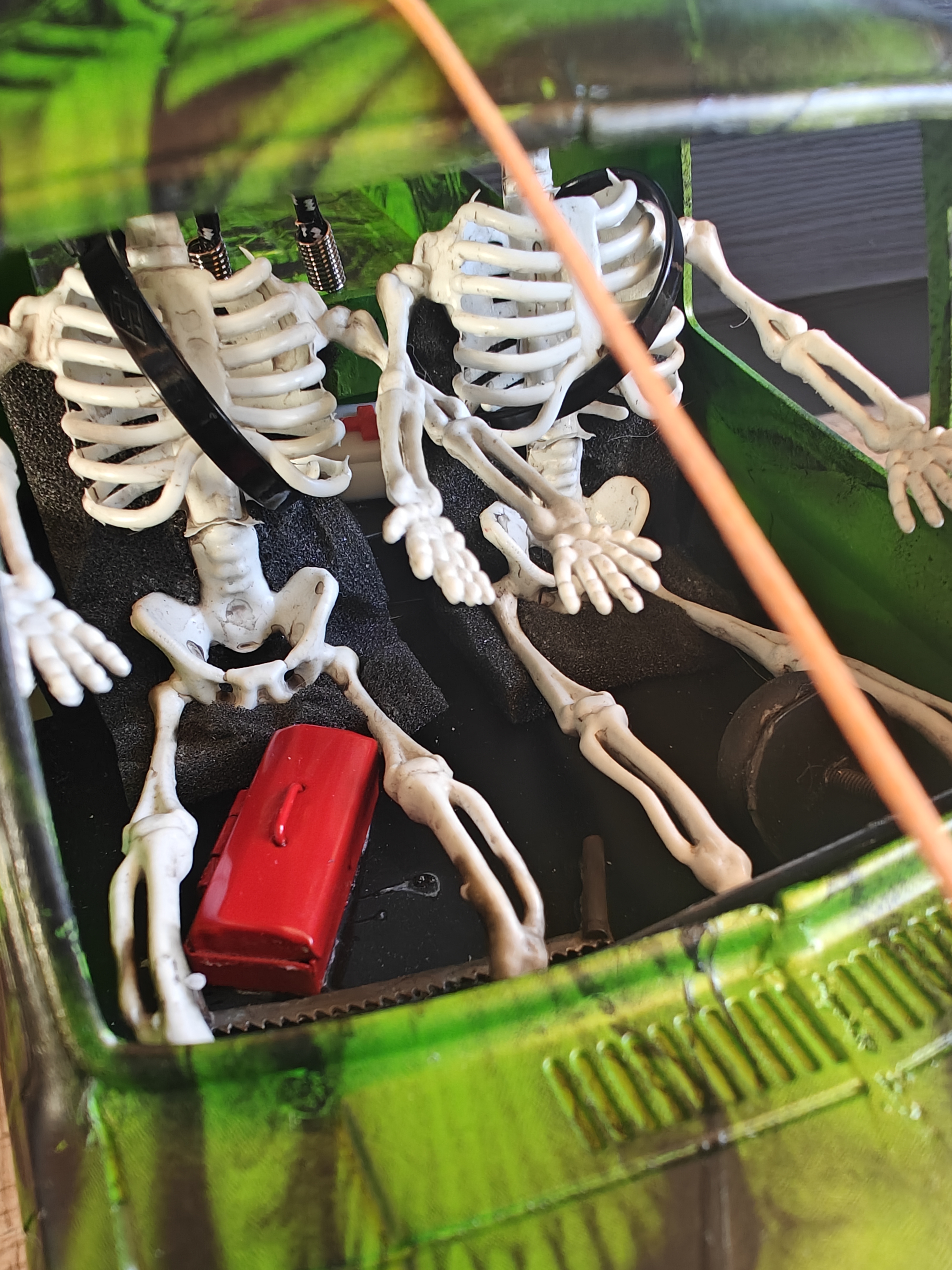

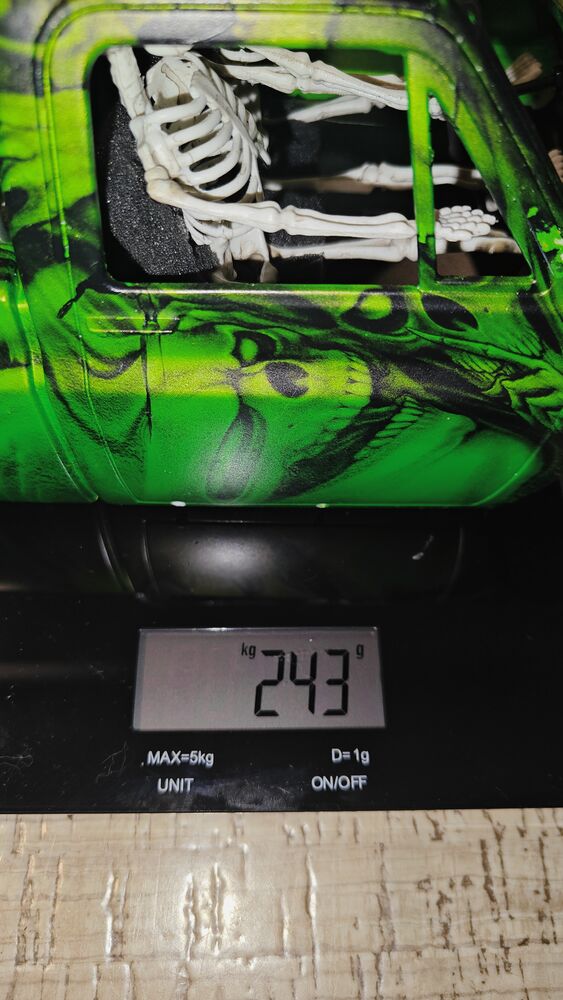

Räpellys olisi testikunnossa. Sisälokareiden kanssa tuskailin, mutta lopulta kun teki aihiot kulmalistasta ja vetäisi päälle 2 kerrosta Gorillateippiä, sai säännöt täyttymään.
Yhteenkään aiempaan autoon ei ole tarvinnut näin paljoa scalekrääsää tunkea, mutta lopulta -50p tuli täyteen:
- kovakori etu, keski ja taka -12p
- sisälokasuojat edessä -1p
- metallinen roll bar -2p
- metalliset etu- ja takapuskurit -6p
- stinger/grill guard -1p
- 2 paikkainen täysi custom sisusta -6p
- kokonainen kuski & matkustaja -8p

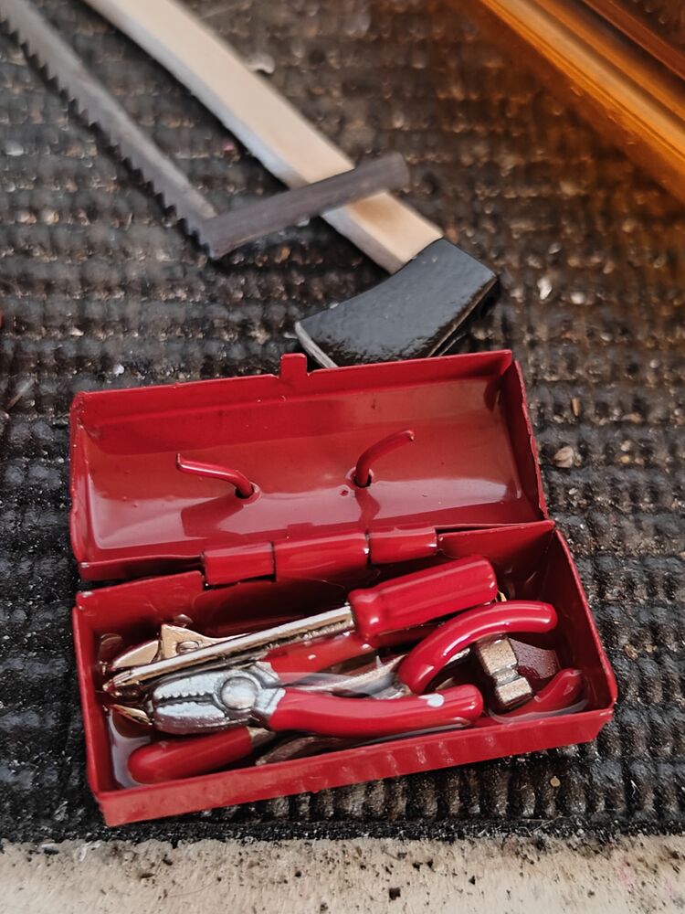

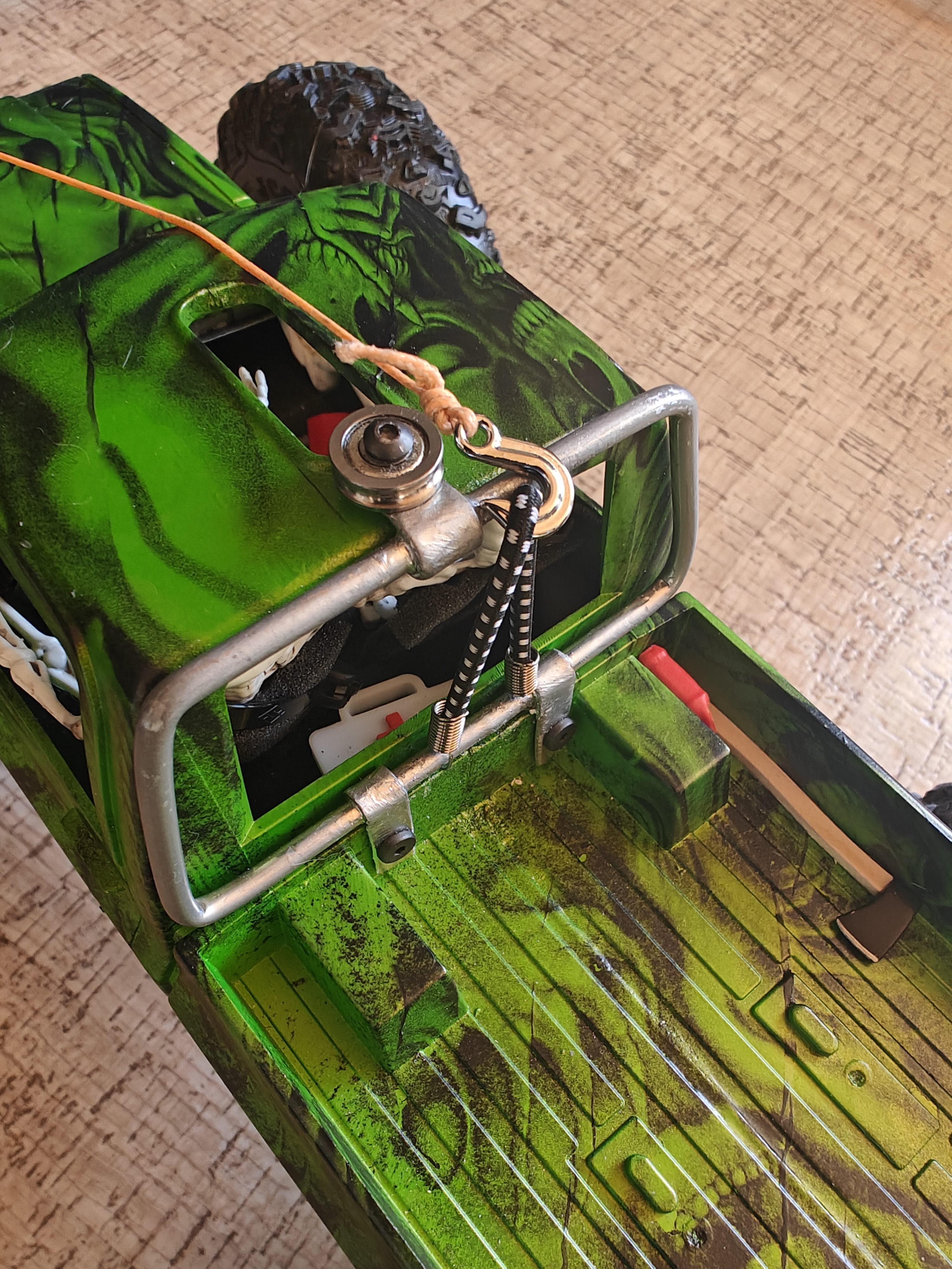

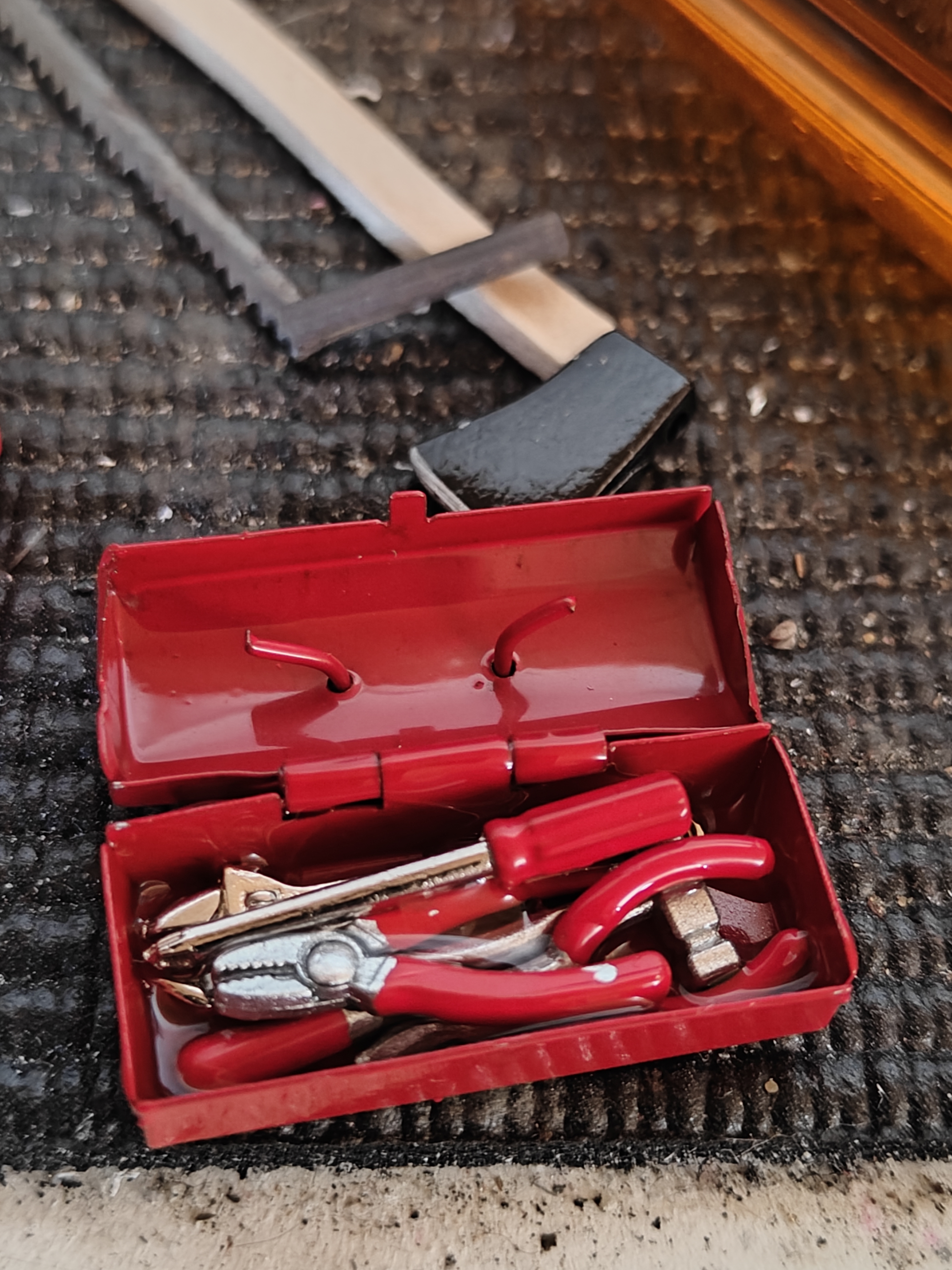

- scalekrääsä -14p, työkalupakki (sisällä jakoavain, ruuvimeisseli, vasara, pihdit, peltisakset), EA-laukku, saha, öljykannu, kirves, vinssi, sivuvinssipiste, vinssikoukun kiinnike, turvavyöt.
Pakin sisältö.
Pakin sisältö.
