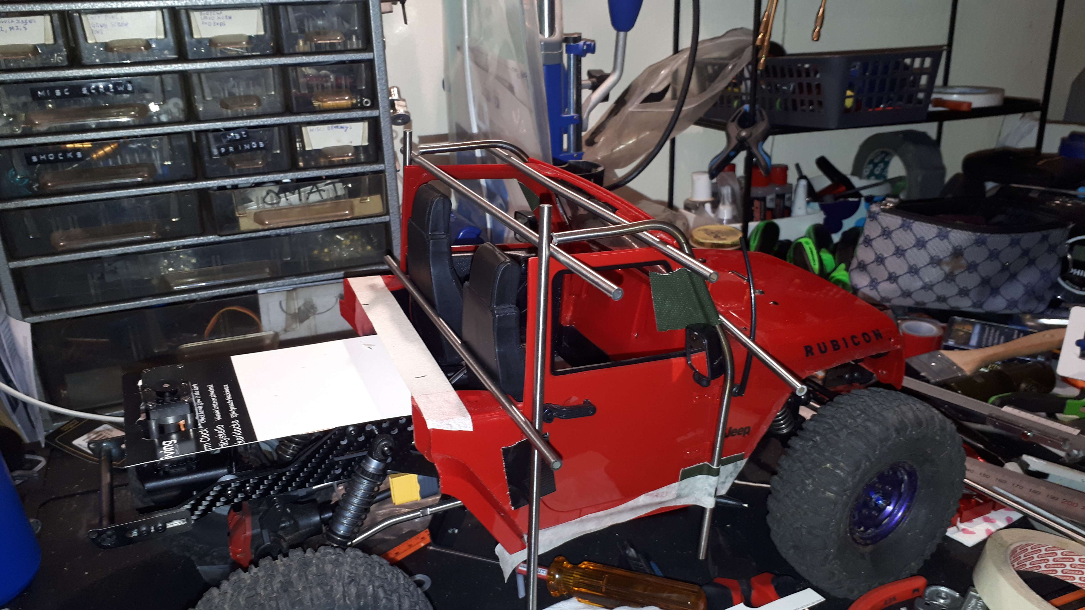

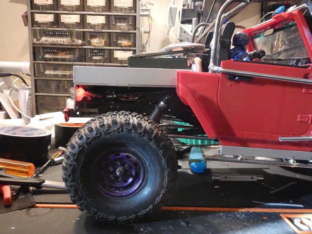

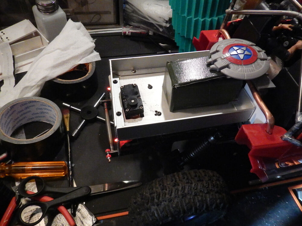

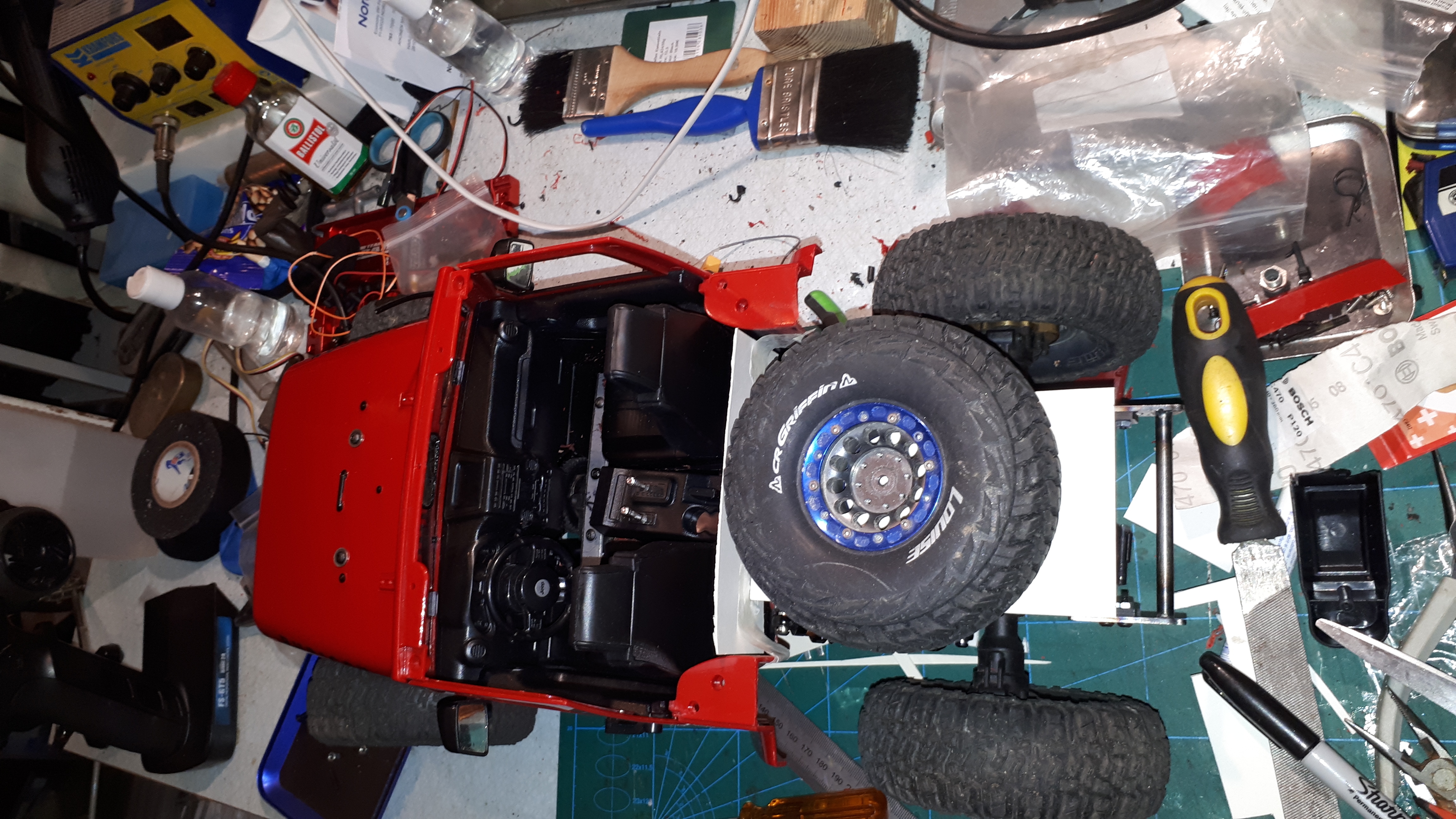

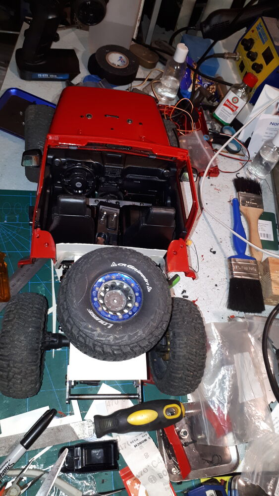

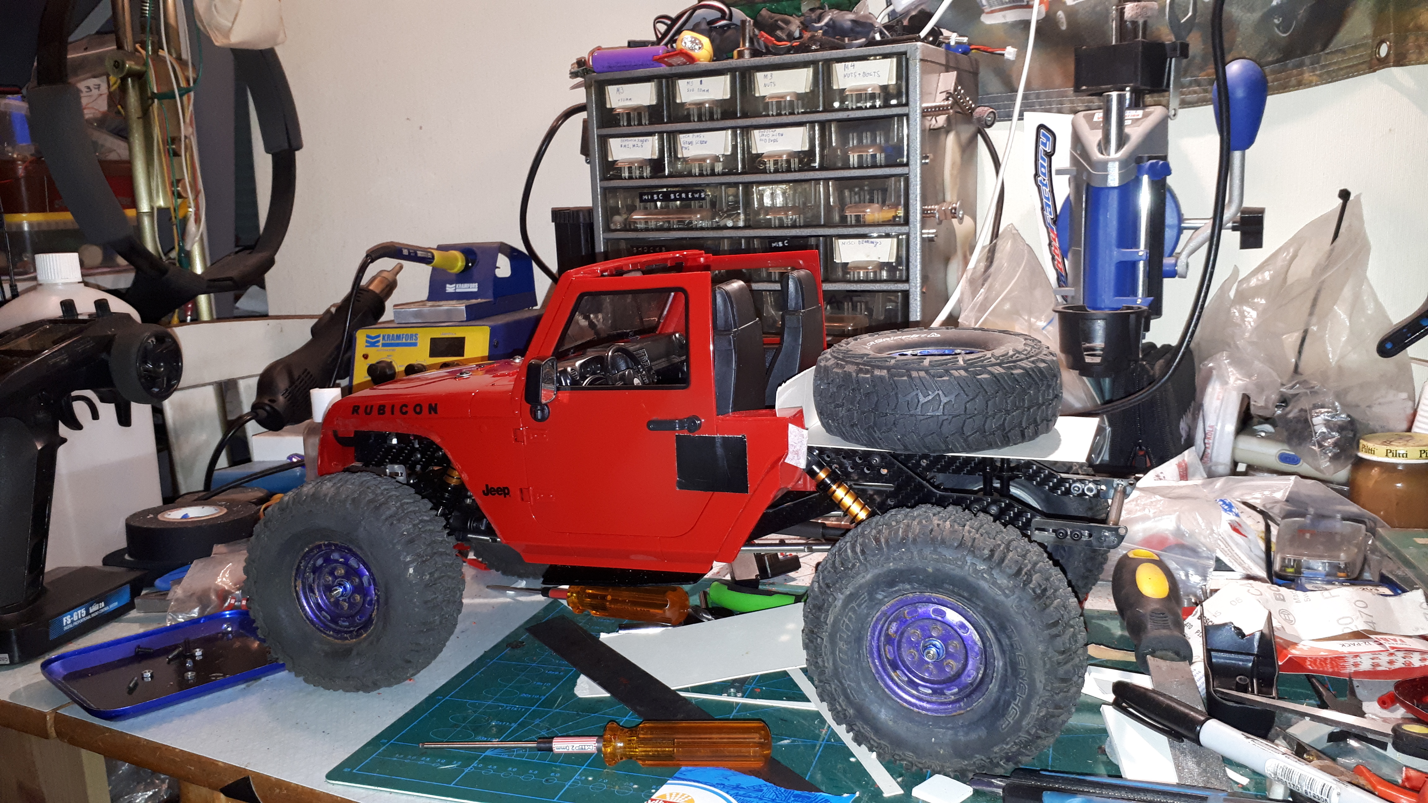

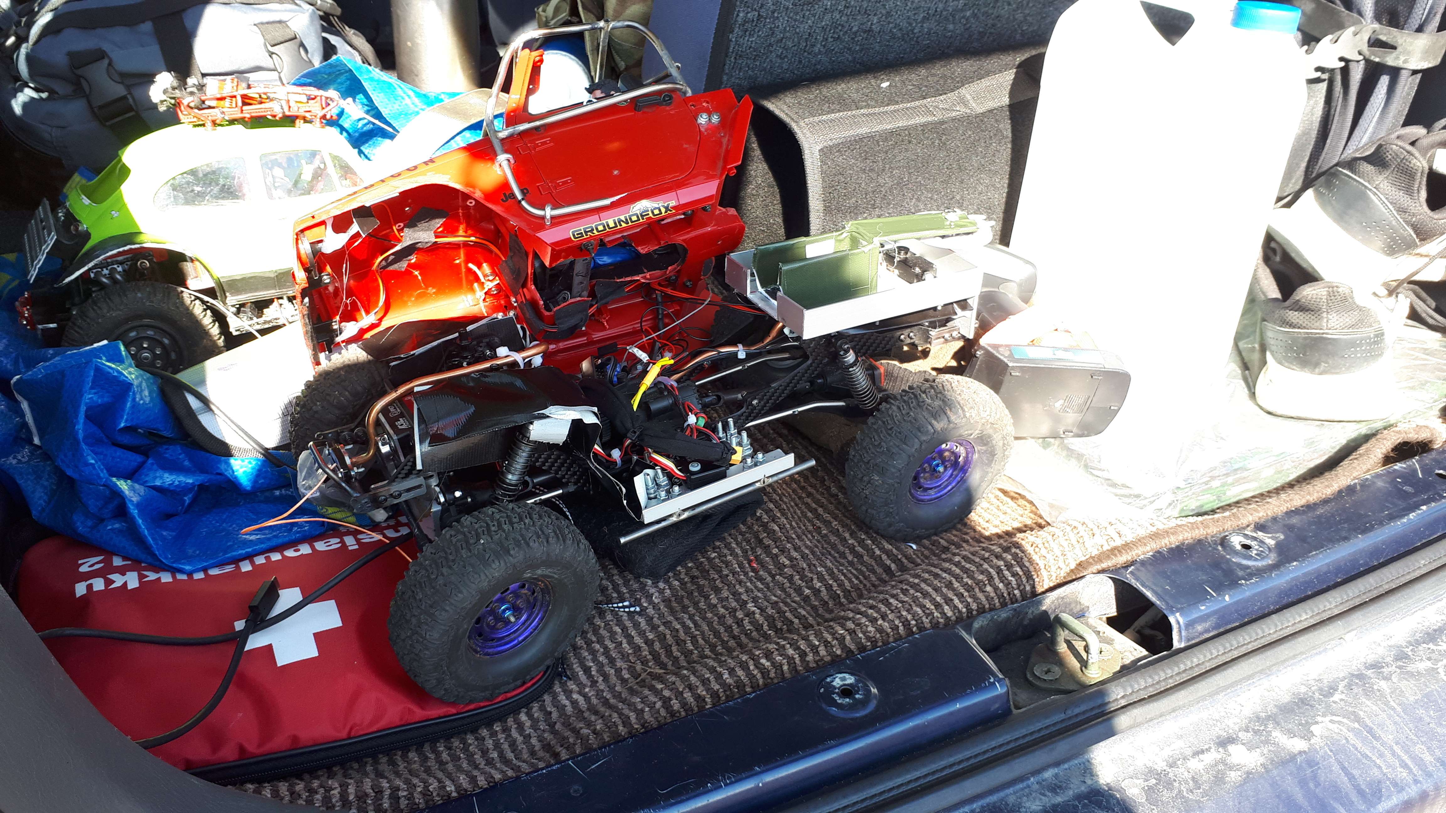

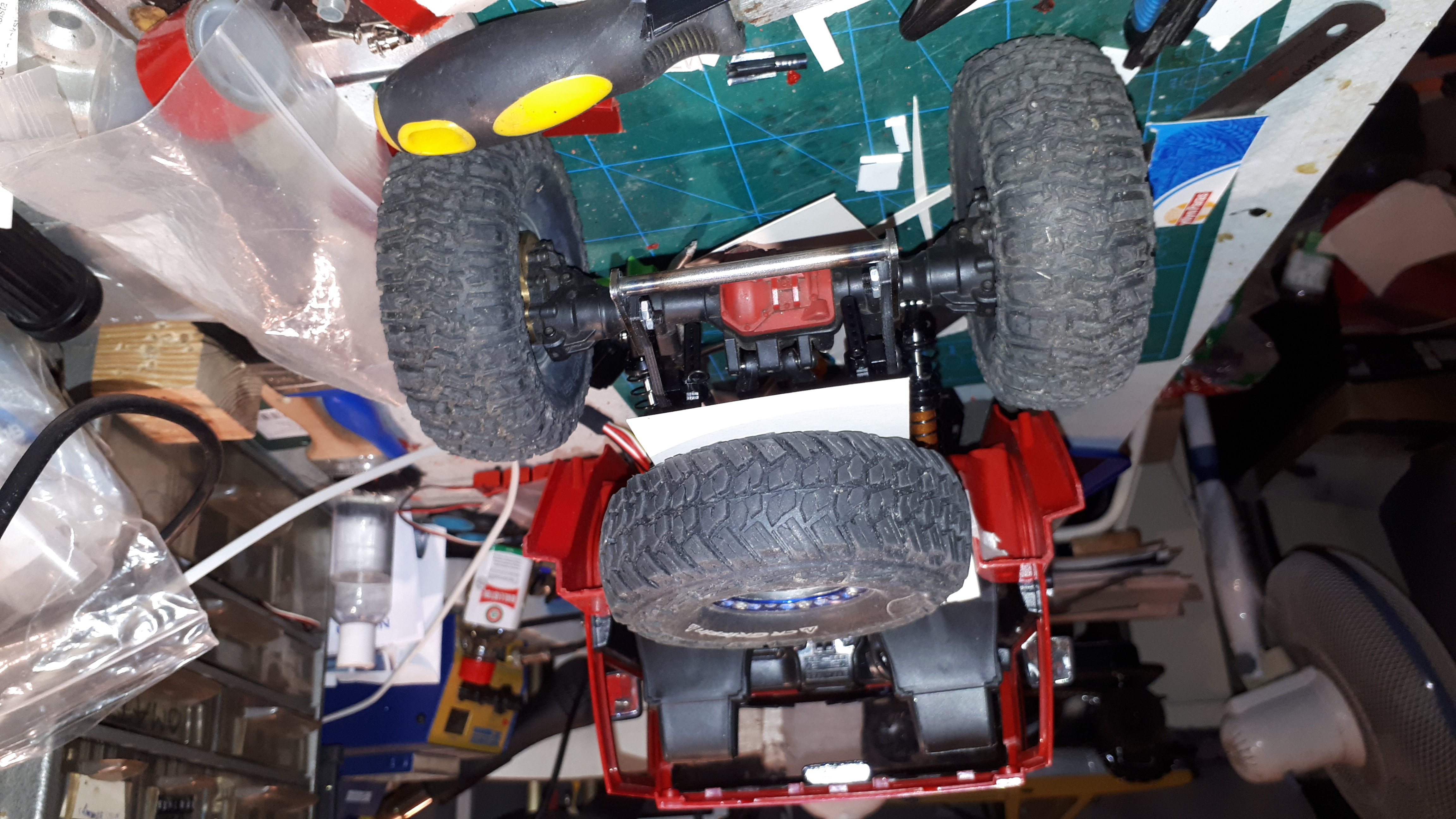

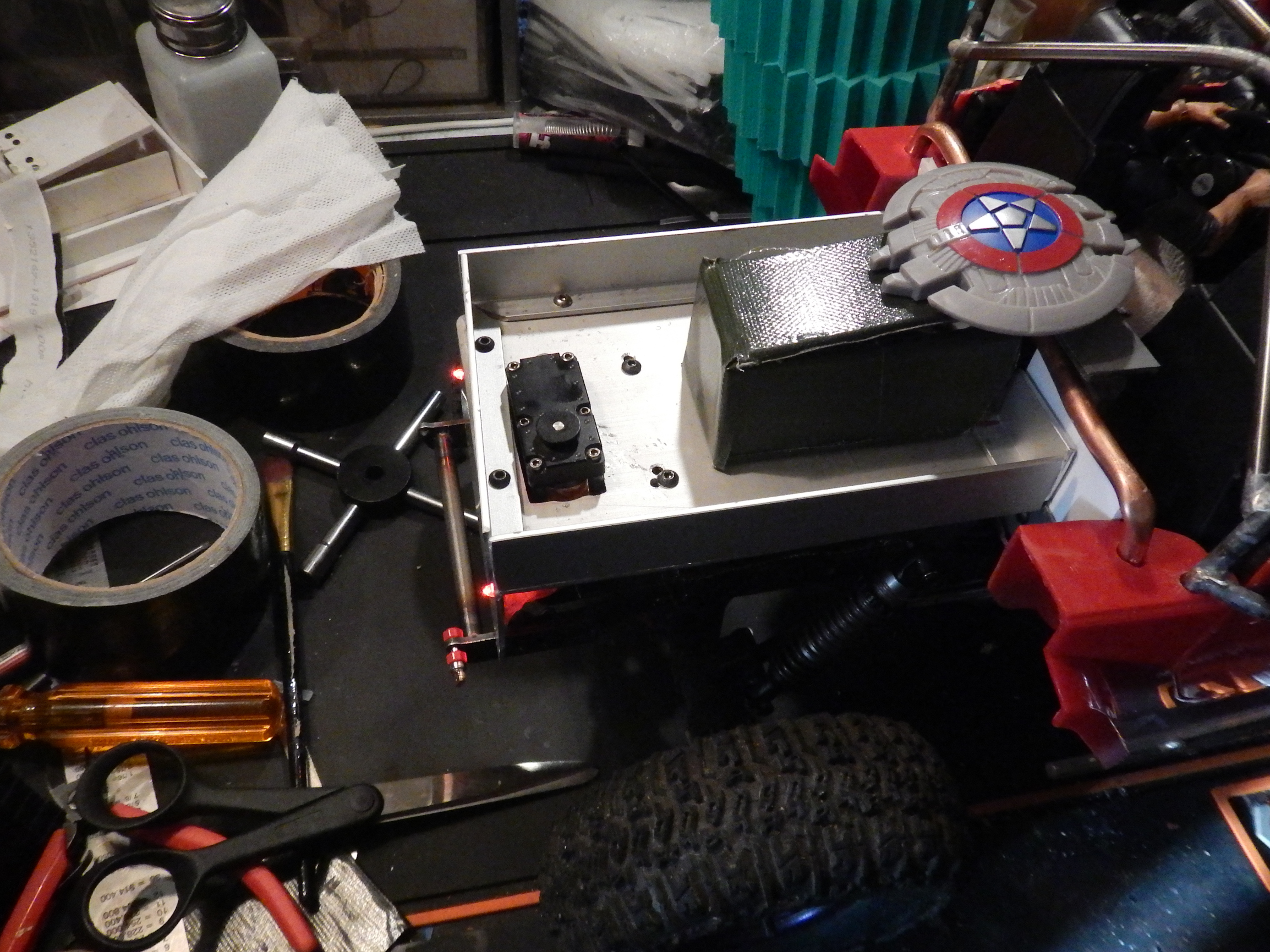

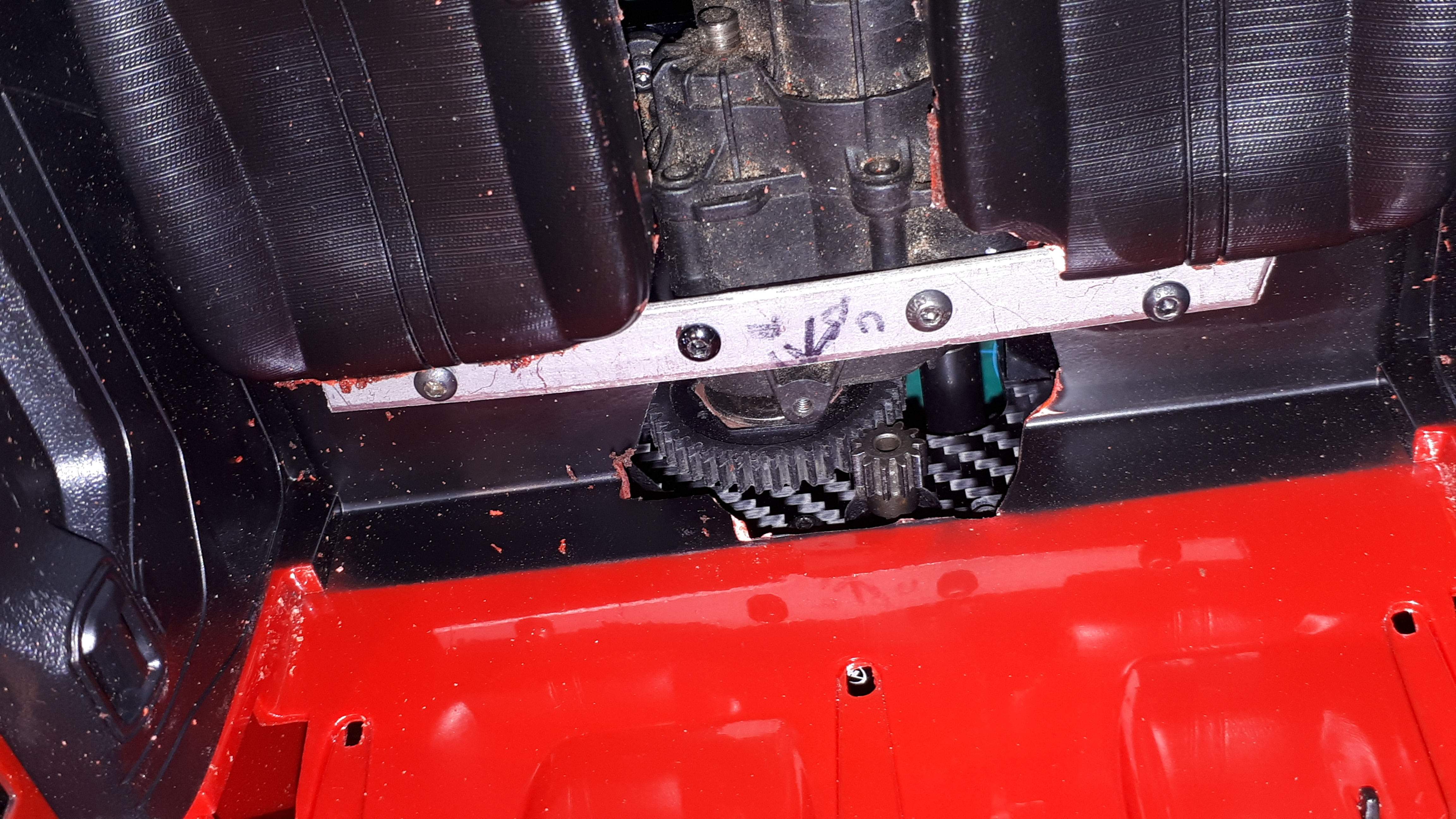

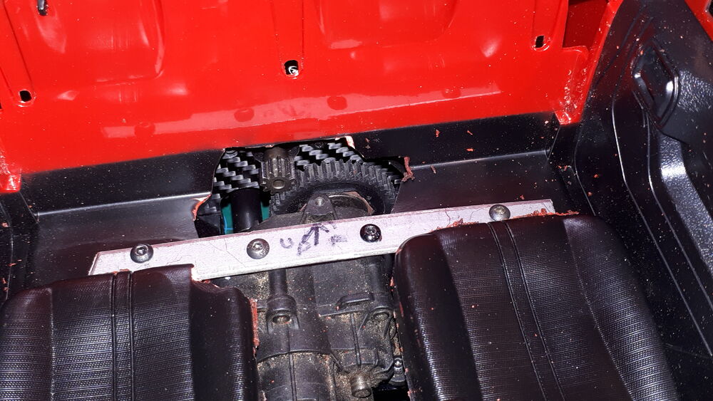

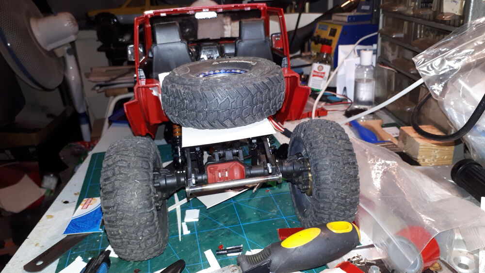

Hieman kopan kiinnitystä. Toivottovasti tarpeeks vahva et kestää kaatumisia!
Ideana on käyttää ruuvireikiä mikä sportin laatikosta löytyy, joten väsäsin poikkiraudan, leikkasin pari reikää kopan lattialle ja nyt olis suht hyvällä korkeudella.
Täytyy vaan teipillä tai jollain piilottaa spurriin menevä reikä, ja miettiä akun paikkaa.
Tuossa myös Flat Bedin ulkonäköä mietin, ja mallinnus kopan takaseinälle.
Mahdollisuuksien mukaan eoi tule vararengasta, mutta mielestäni on hyvän näköinen!
Bedin leveydestä, renkaiden sisäreuna on hivenen vajaa 150mm, joten 75mm leveä riittäisi, kartonki prototyyppi on 80mm leveä, mahdollisesti teen saman kaltaisen rakennelman ku Sportissa, 4mm puuta ja ohut messinki C-muotoinen rauta ympäri.
Hieman hoopolta näyttää ku lava noin korkealla ku runkoaisat taipuu viel noin alas, mutta on mikä on, katon miten sopii omaan silmään.
Vinssi en tiedä miten saisin mahtumaan eteen konepellin alle, joten mahdollisesti menis taakse taas, lavan alle runkoaisojen väliin, ja jokin kiva putki ohjaamaan narua.

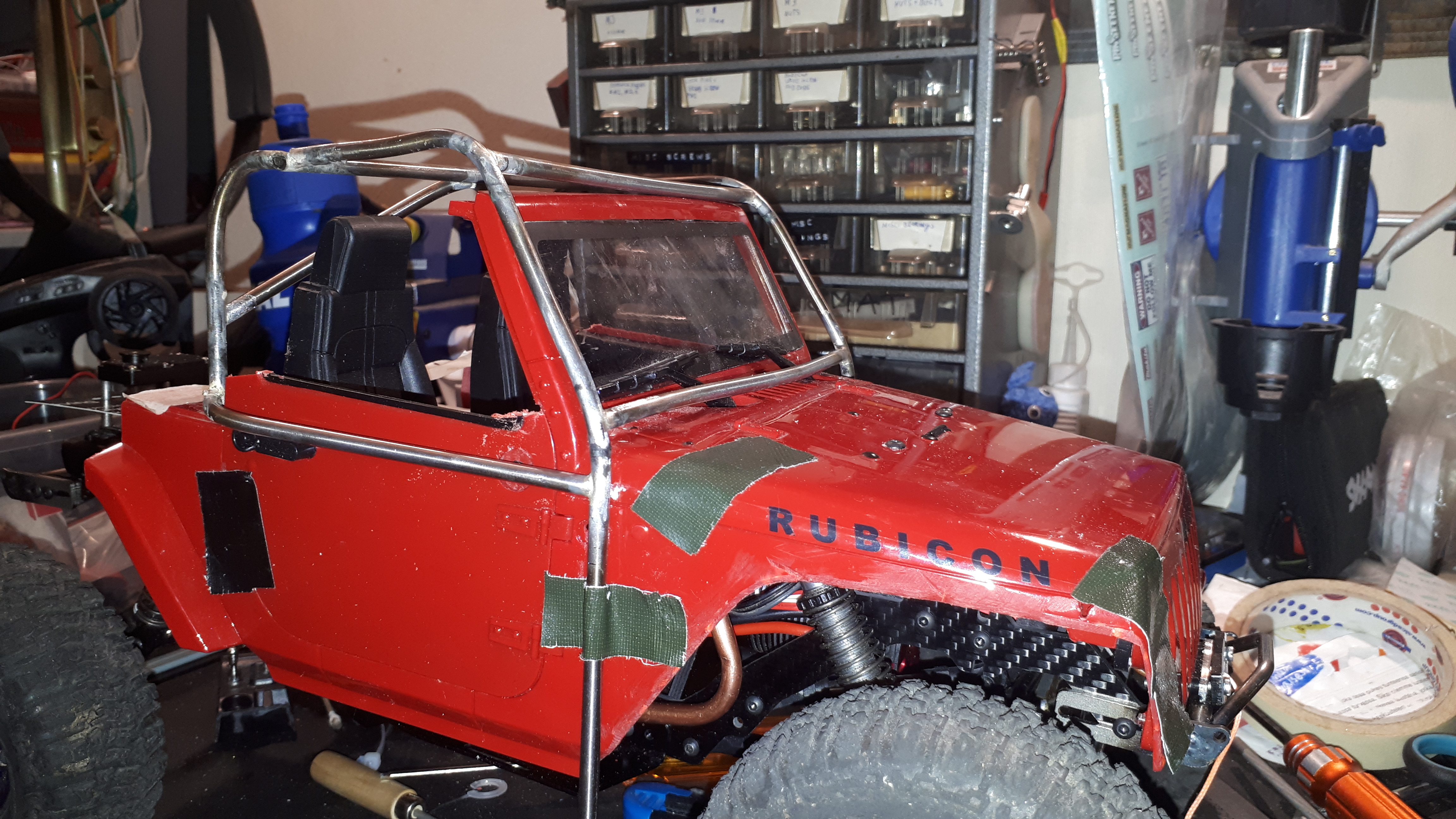

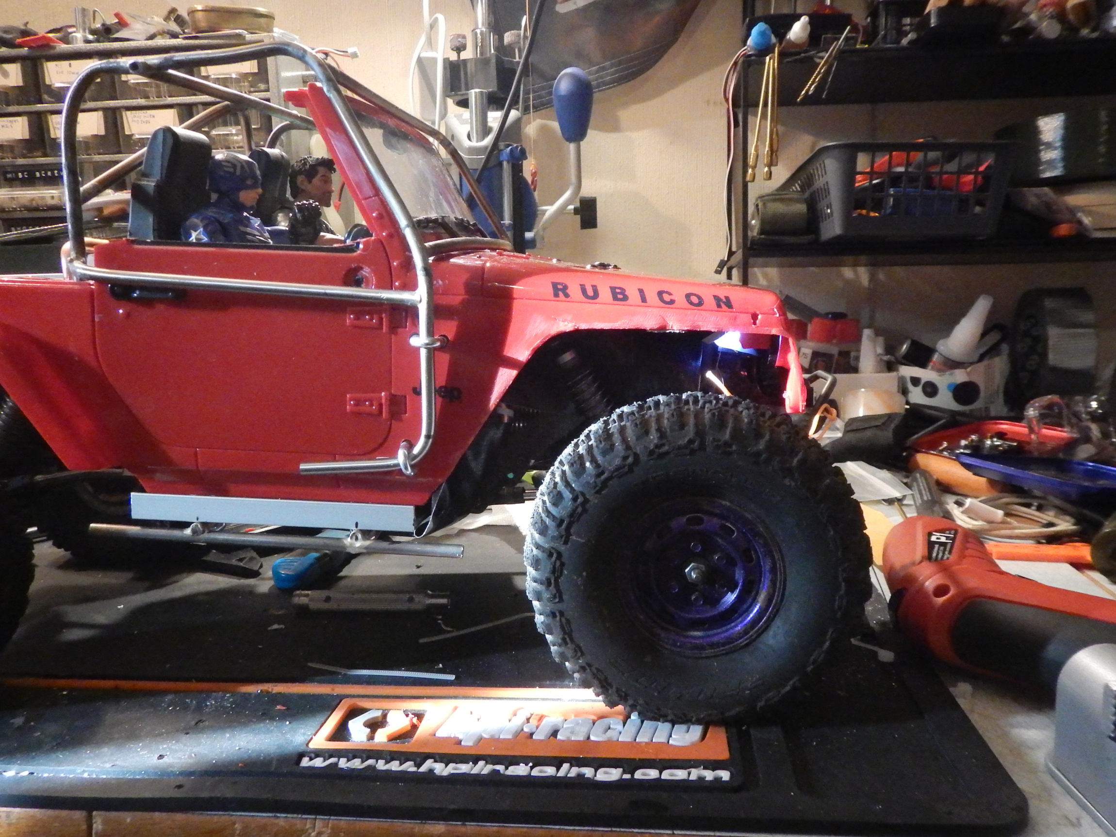

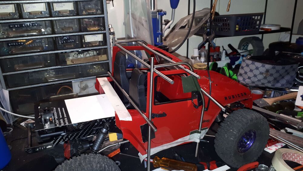

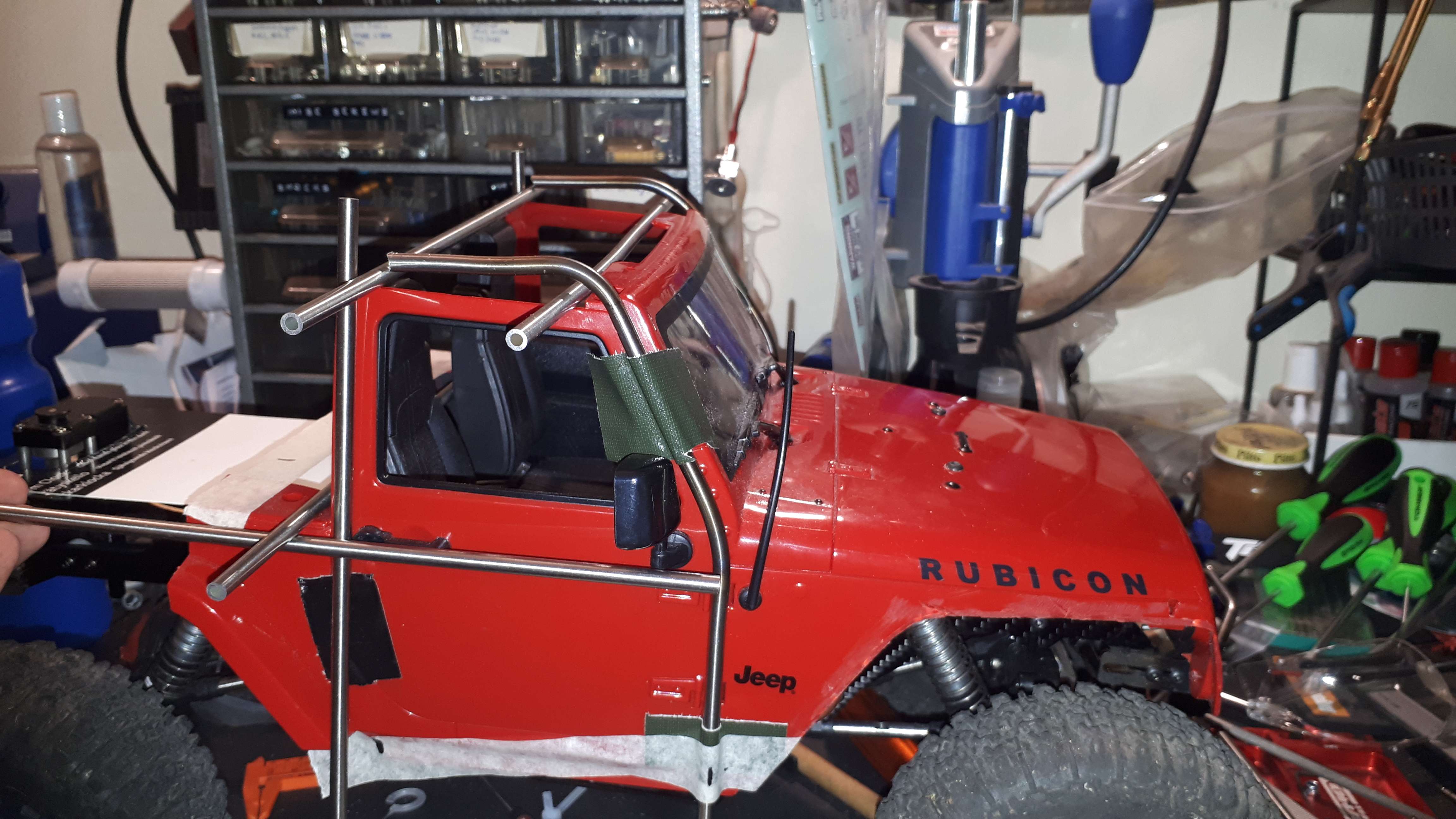

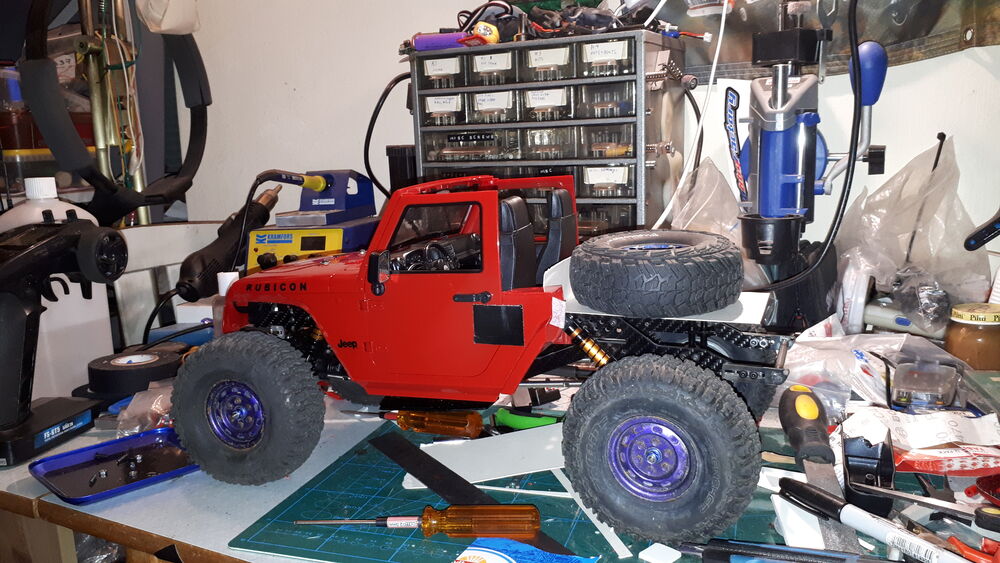

Hupsista, reilu kuukausi ekoihin kisoihin ja auto ei vielkään valmis :D
Päätin ottaa BEC'in, ohjaus servon ja vinssin vanhasta sportista, niin ei tarvi odottaa posteja, ja onhan combo todettu toimivaksi.

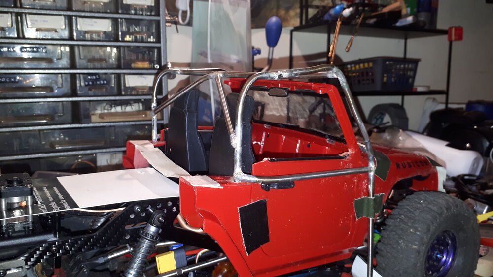

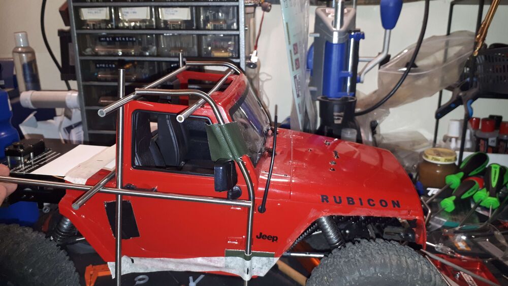

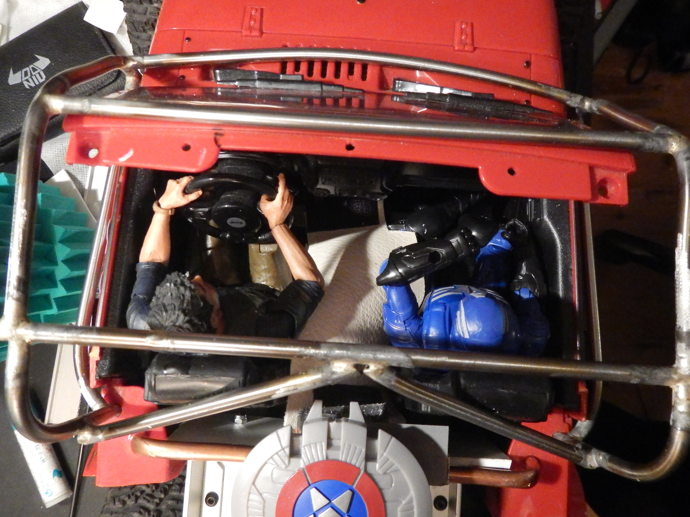

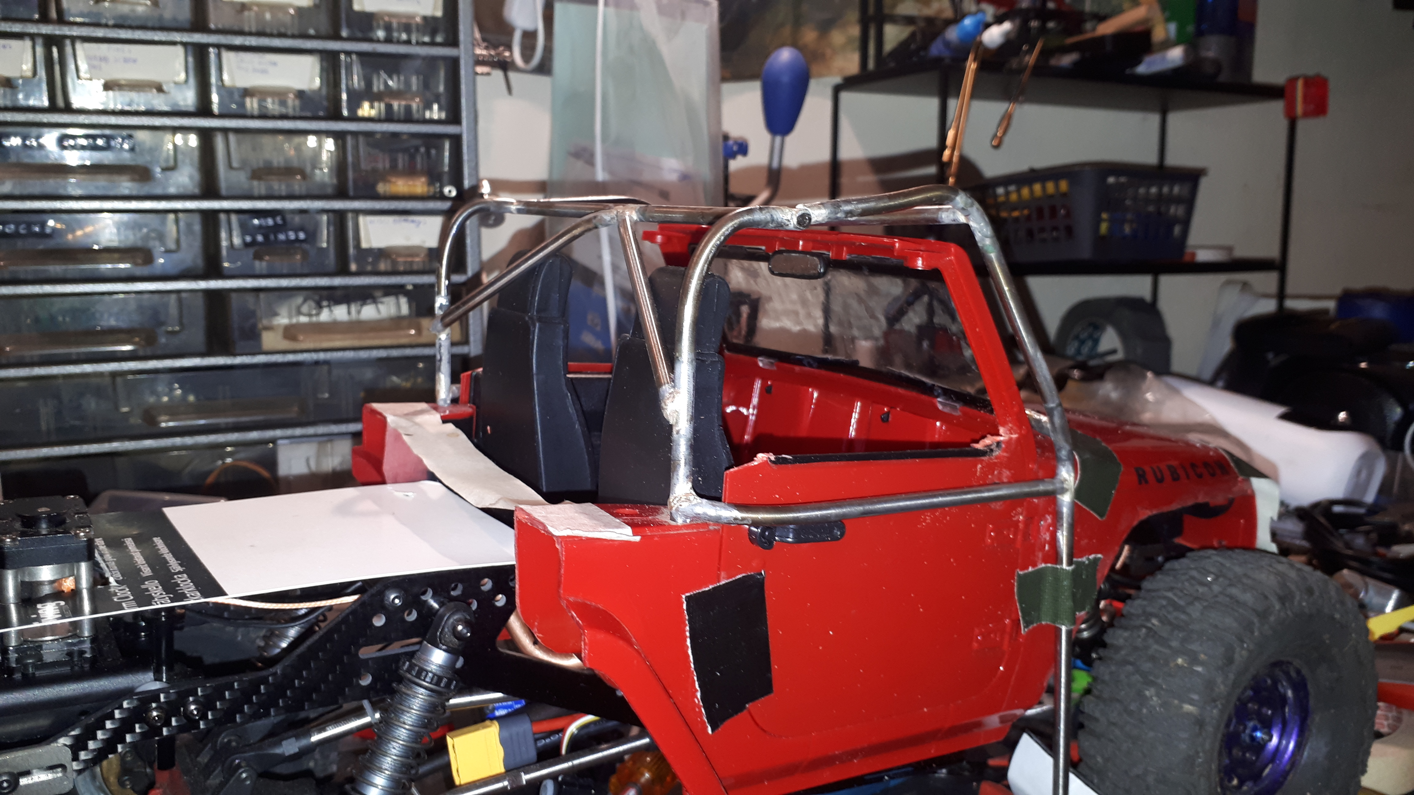

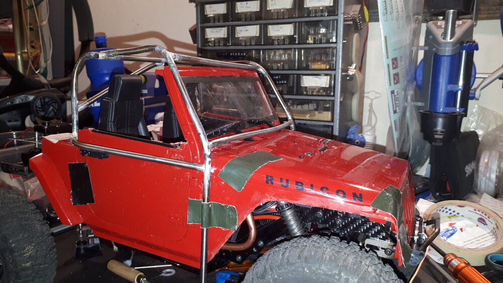

Tehnyt vähän mittailua ja miettinyt häkkiä.
Tuo häkkyrä ainakin pitäs täyttää exterior cage pisteet.

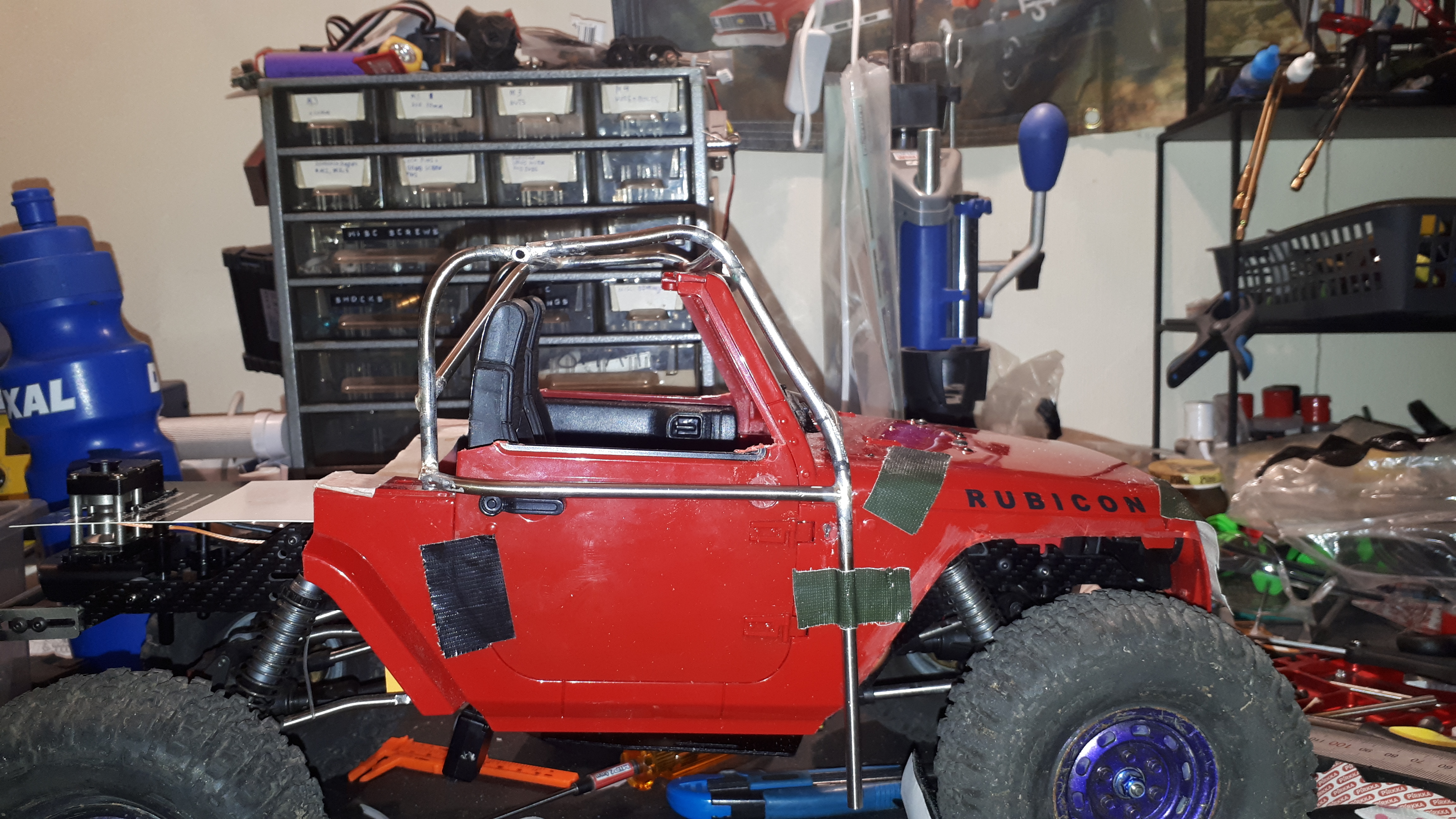

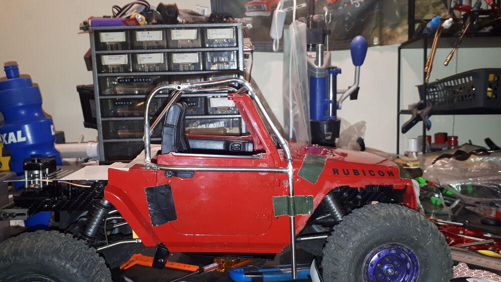

Re: C2 KovaKori Rubiconna
Mitä putkea tuo on?
Ei taida olla mitään sinkittyä, vaan puhdasta tavaraa.
Viestit: 752
Pertsax kirjoitti: To 14.03.2024 09:40 Mitä putkea tuo on?
Pehmeähköä aliexpressin rosteriputkea. Noin 5mm paksua muistaakseni.
Viestit: 752
Ei se kaunehin, mut toivottovaati kestävä.
Kuskit ei pääse ulos normitietä, mut kisa auto joten saa kiivetä jotain reittiä.
Viestit: 752

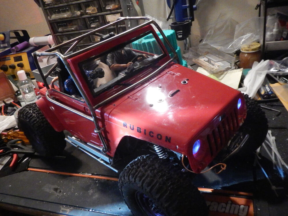

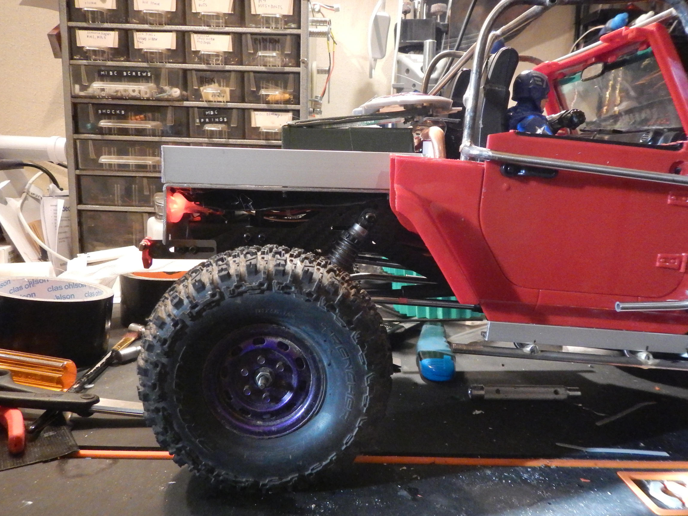

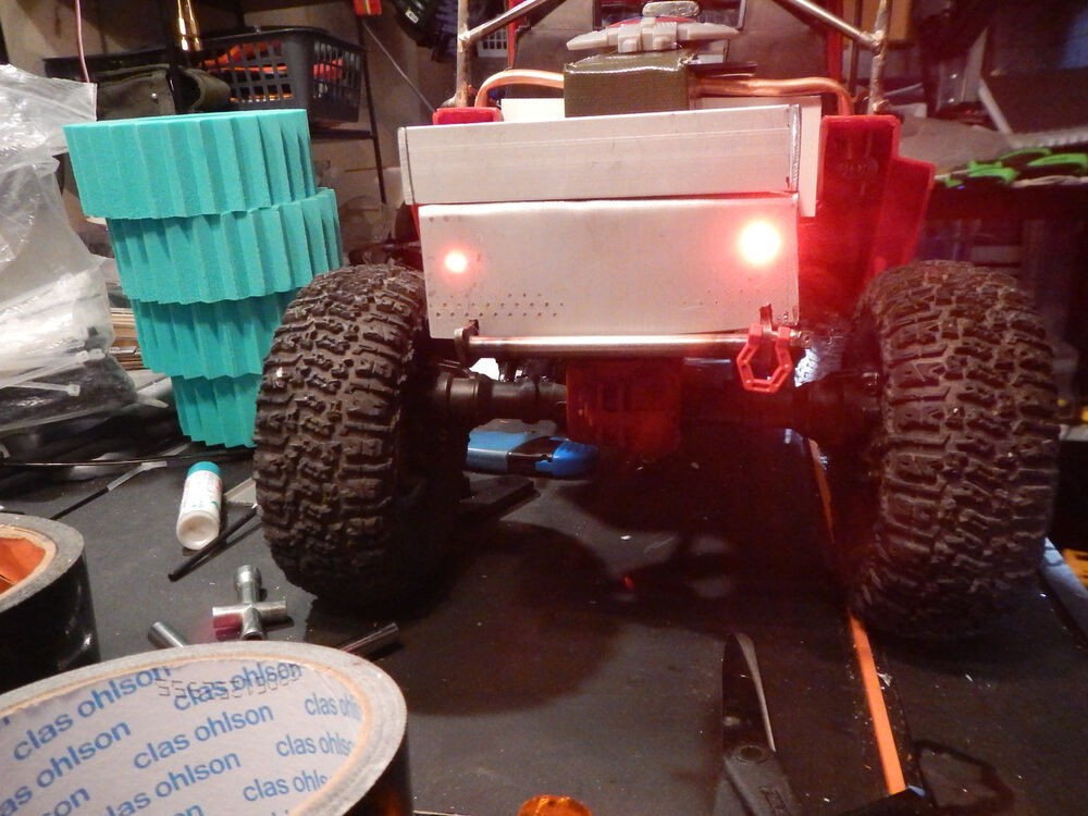

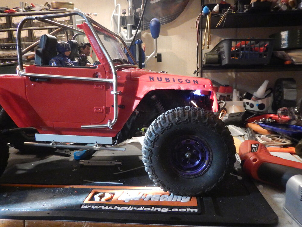

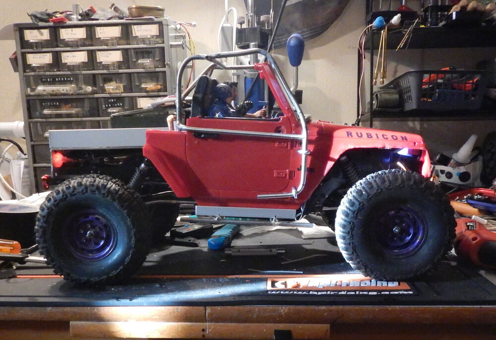

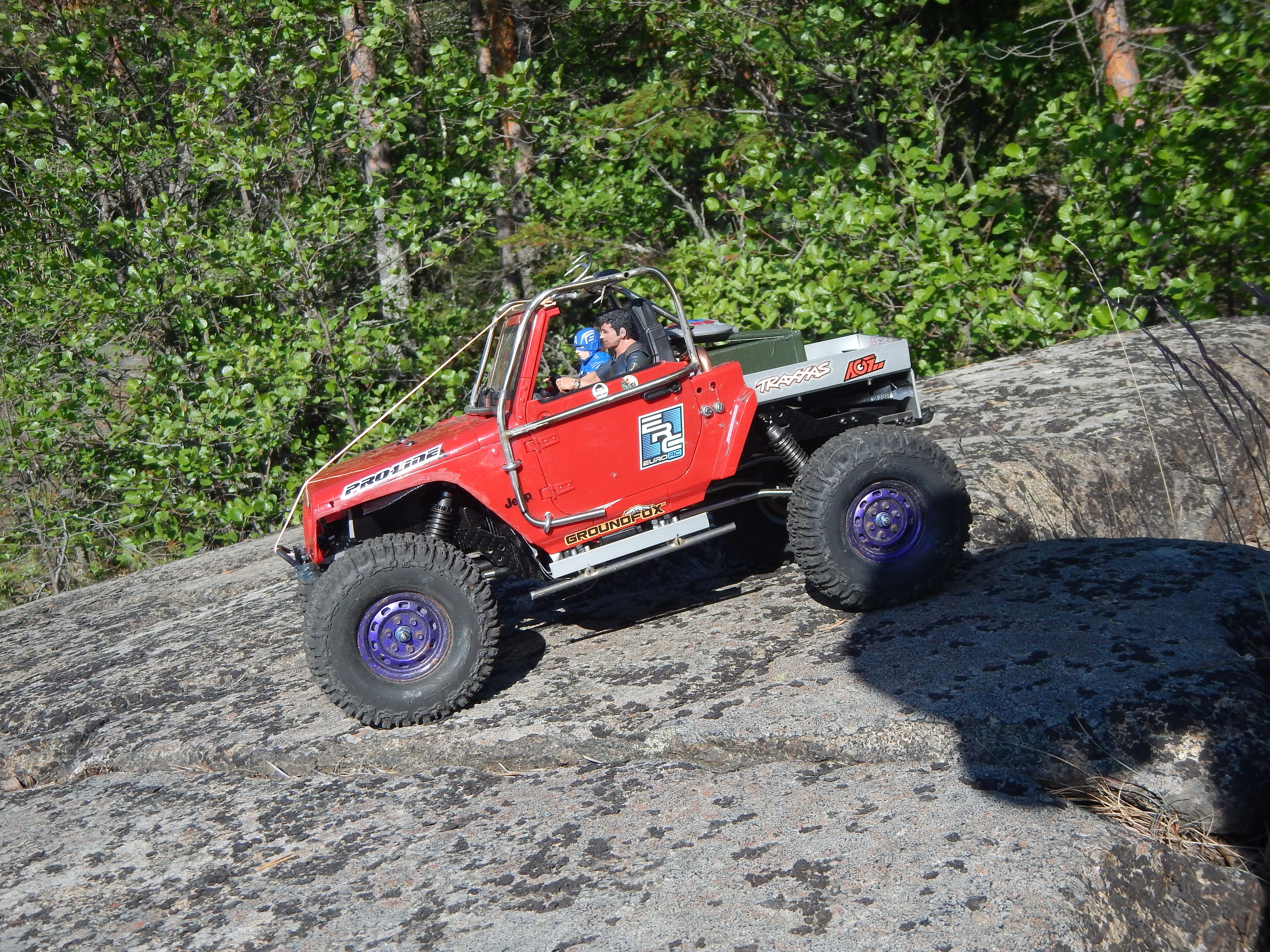

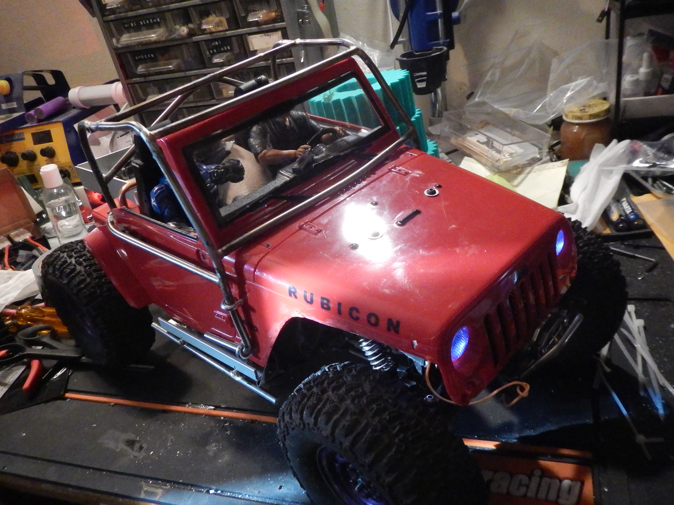

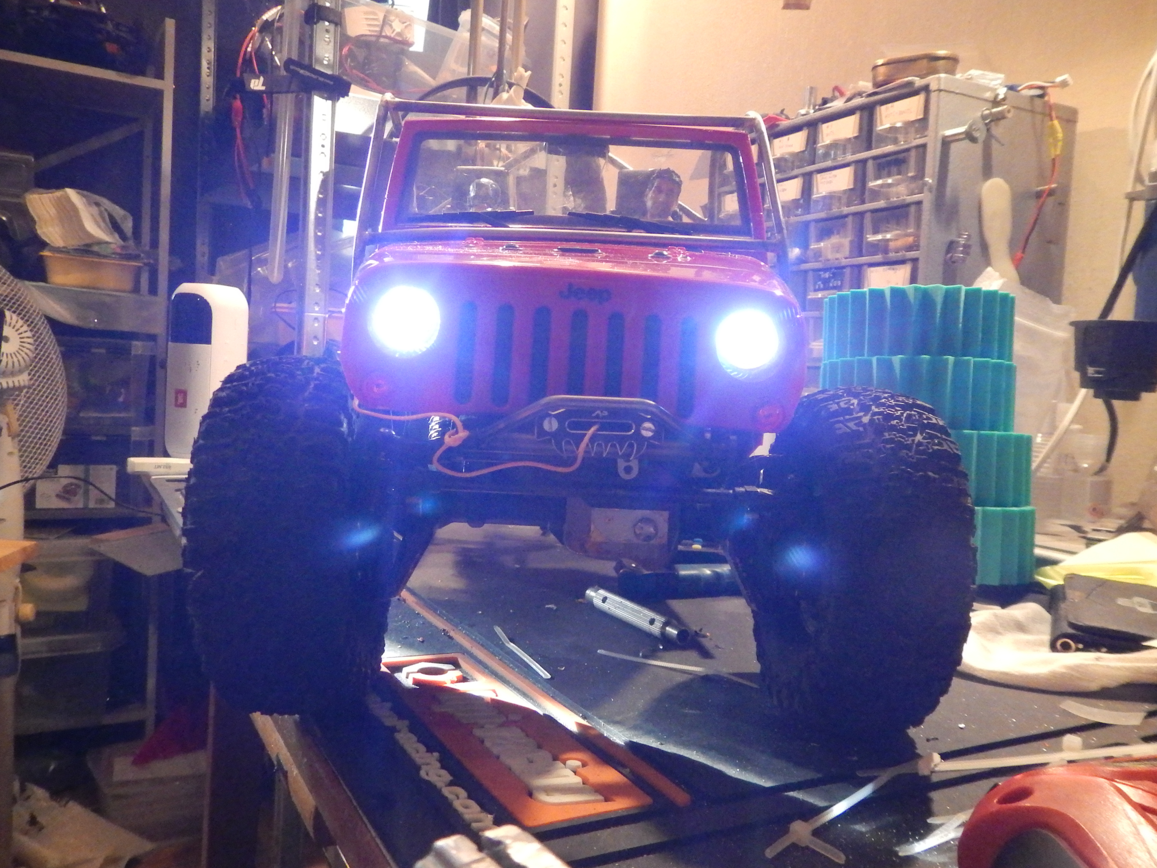

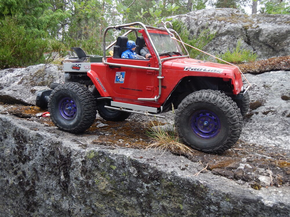

En tiedä tuliko hyvä, mutta tulipahan jotain!
Wroom Wroom, TRX4 sport akselit ja julmetusti messinkiä, mitä hajoo seuraavaks?

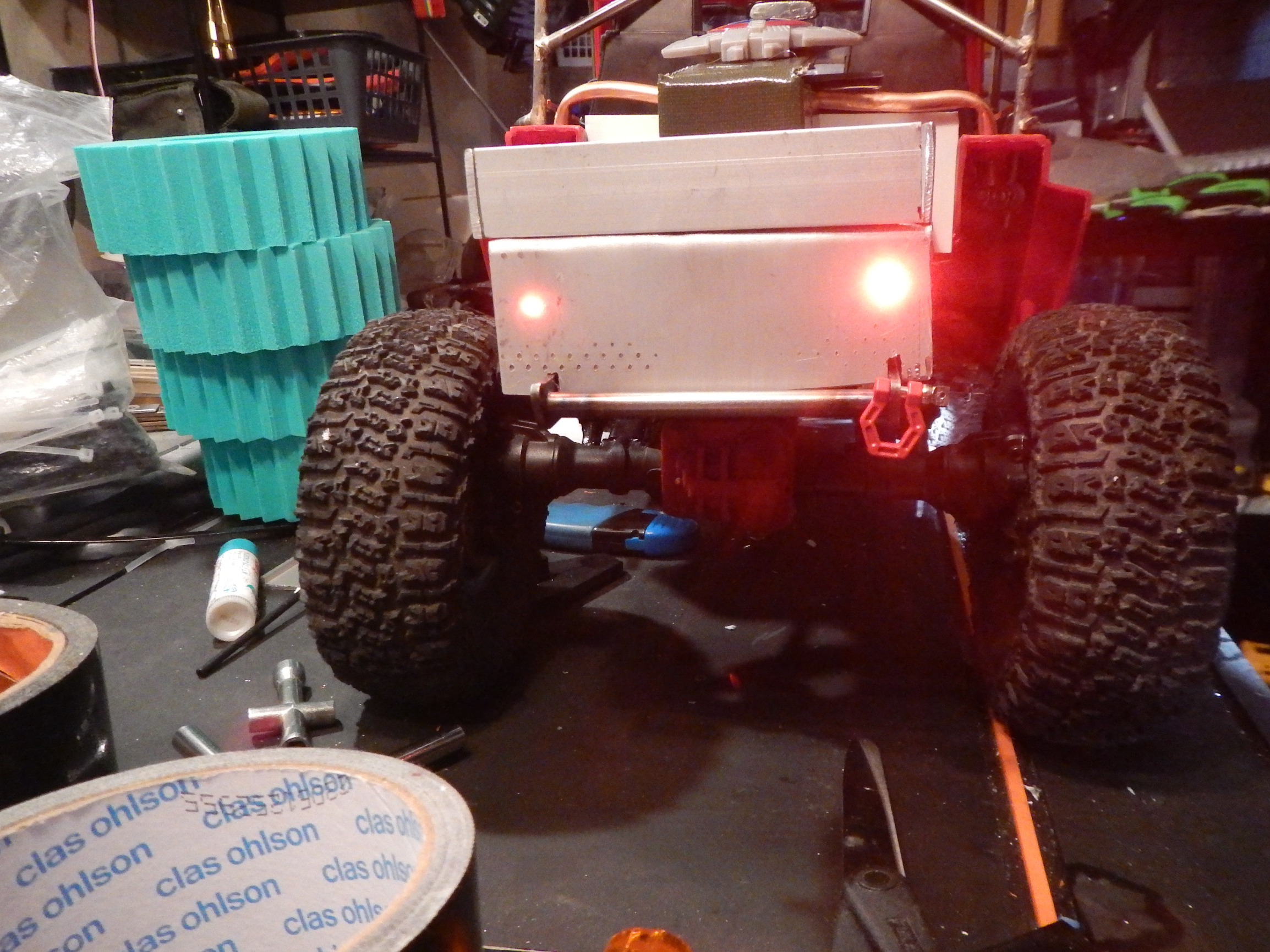

Taitoin lavalle pienen kielekkeen alas, näkösuojaa vinssille joka piilee takana :-)
Samoin D-lenkki ja huvittavan pienet valot! Tuohon väliin mahtuis vaikka rekisterikilpi!
Ei se kaunehin takapuolista, mutta nyt ei bedi estä joustoa.

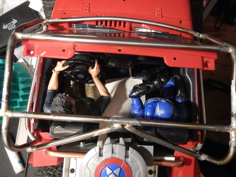

Kun en osaa mitään, mut auto kerralla opitaan, etuylitys toivottovasti hivenen parempi
Ameriikan kapteeni on 15cm pitkä, tuo pitempi hiippari oliko yli 16, ainakin hälle tulee käyttöä ny!
vihreään laatikkoon menee 850mah 3s lipo.
Ja lasken koko lavan flatbediksi, ne reunat on vaan siks et ois yli 3mm reunat :-)
Halpa kulmalista alumiinista on kätevää!

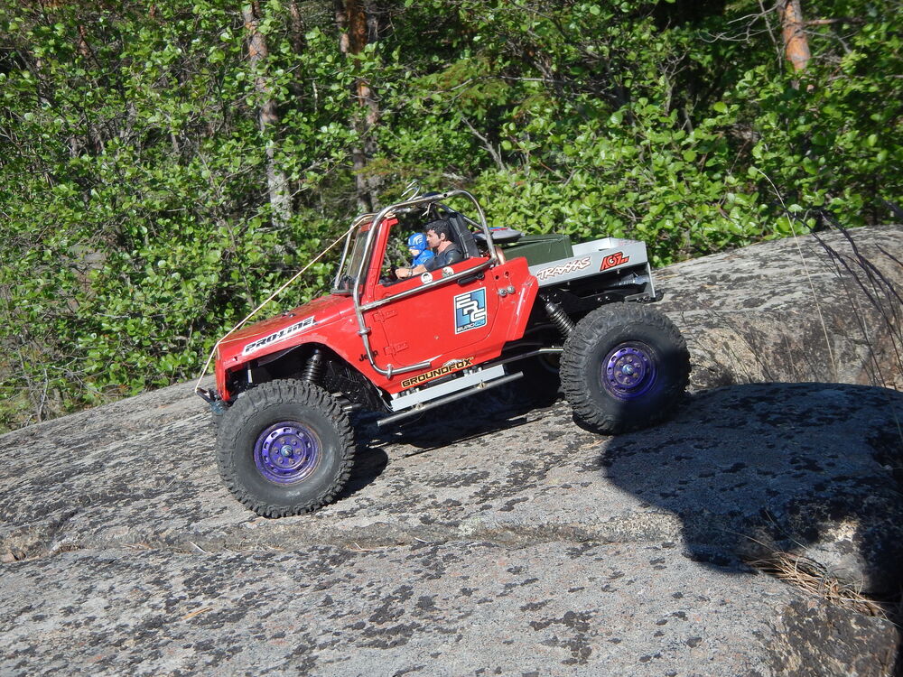

Tämmöinen rupikonnasta tuli, jos ei ole nyt sanomista niin vaikenekoon ikuisiksi ajoiksi, et osaa sanoa mitään sille mitä en ole ite sanonut :D Verta hikeä ja kyyneliä, välillä iha oikeest.
Takis mieli tilata toinen Injoran hiilarirunko ja rakentaa normaalimpi rooleri siitä, lexankopalla hieman truggytyylisesti.
Foameiksi tulee takana olevat crazy crawlerit.
Saa tietenkin sanoa jos jotain kauheasti pielessä!

Tässä projektissa kokeiltiin muovikoppaa, hopeajuottamista ja ruuvaamista!

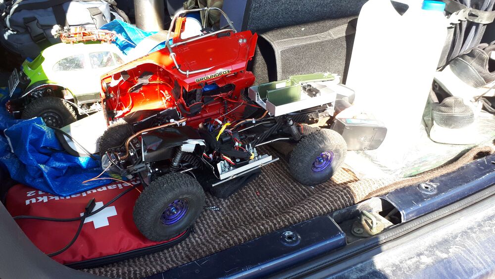

Joo ei mennyt ihan ku strömsössä!
En päässy paria porttia pidempään ennenku rupes ohjaus herjaamaan, ja sit tippu autosta yhteys radioon.
Kokeilin C1 auton vastaria ja sama homma.
Hivenen turhauttavaa, en äässy edes kunnolla testaamaan!

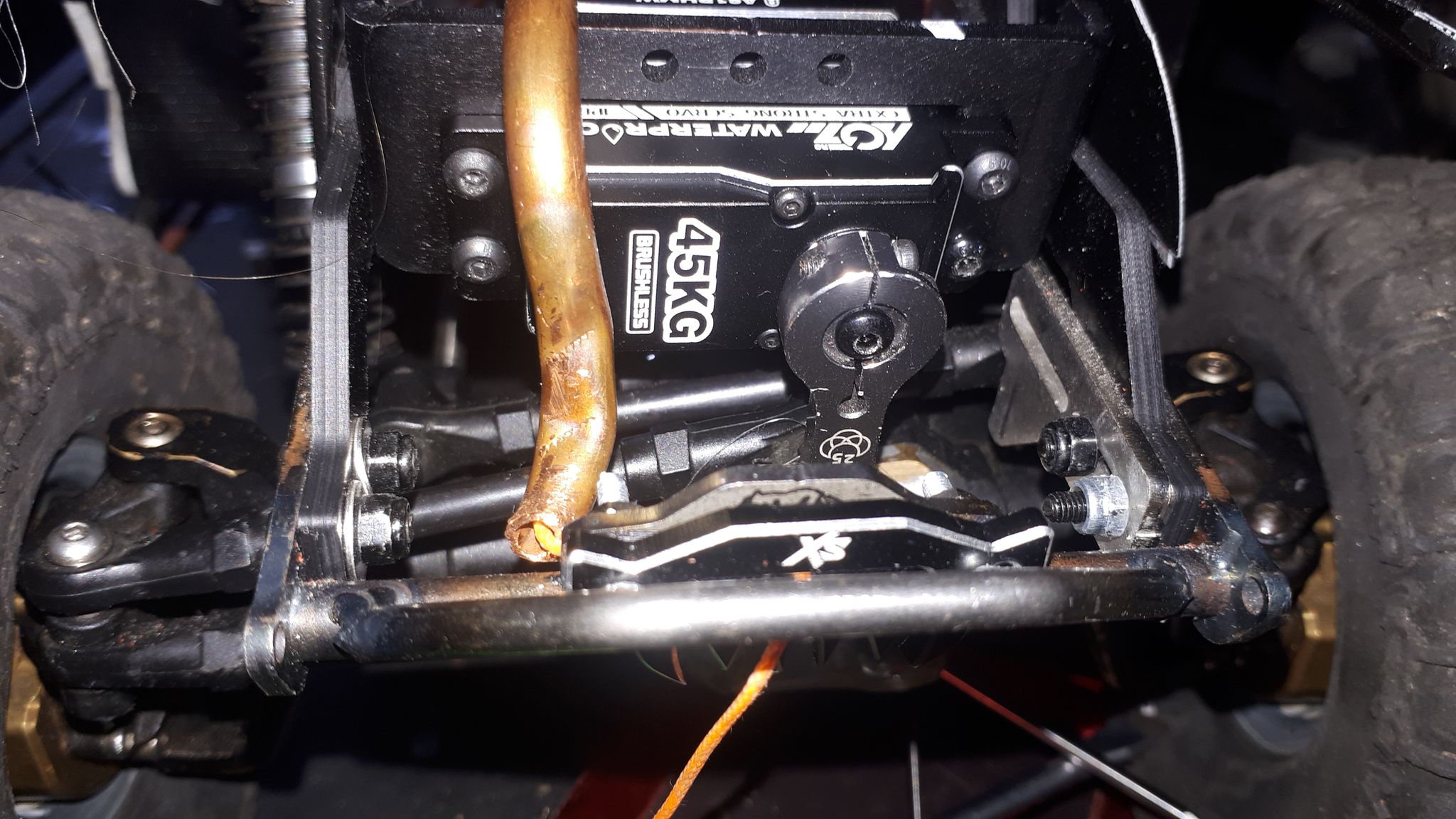

Kotona sitten kokeilin kiinan servolla ja vara-vastarilla. löysin että ongelma on servossa, jossain kohtaa se kärvähti ja otti vastarin mukaansa.
Noh, täytyy sitte ettii uusi servo, ehkä jopa Direct Power.
Ja sitten paljon testaamista.

Uusi AGFRC 45kg servo vääntämään renkaita, mut voltit vain 7,4 joten 38kg, päätin etten tarvi 45kg!
Päätin kokeilla hieman ajoa tänään ja toimi ihan hyvin, toivottovasti toimii kisoissakin

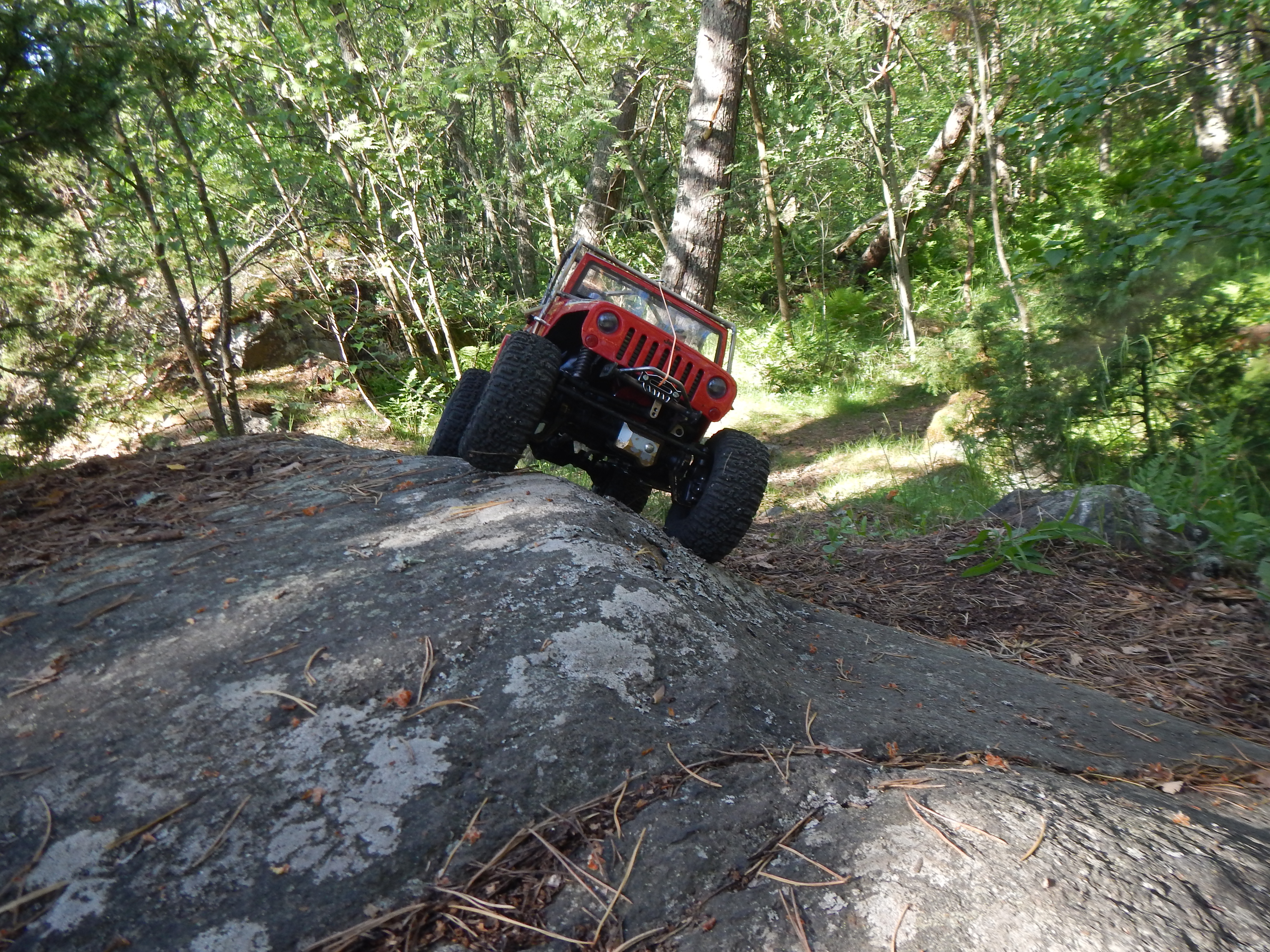

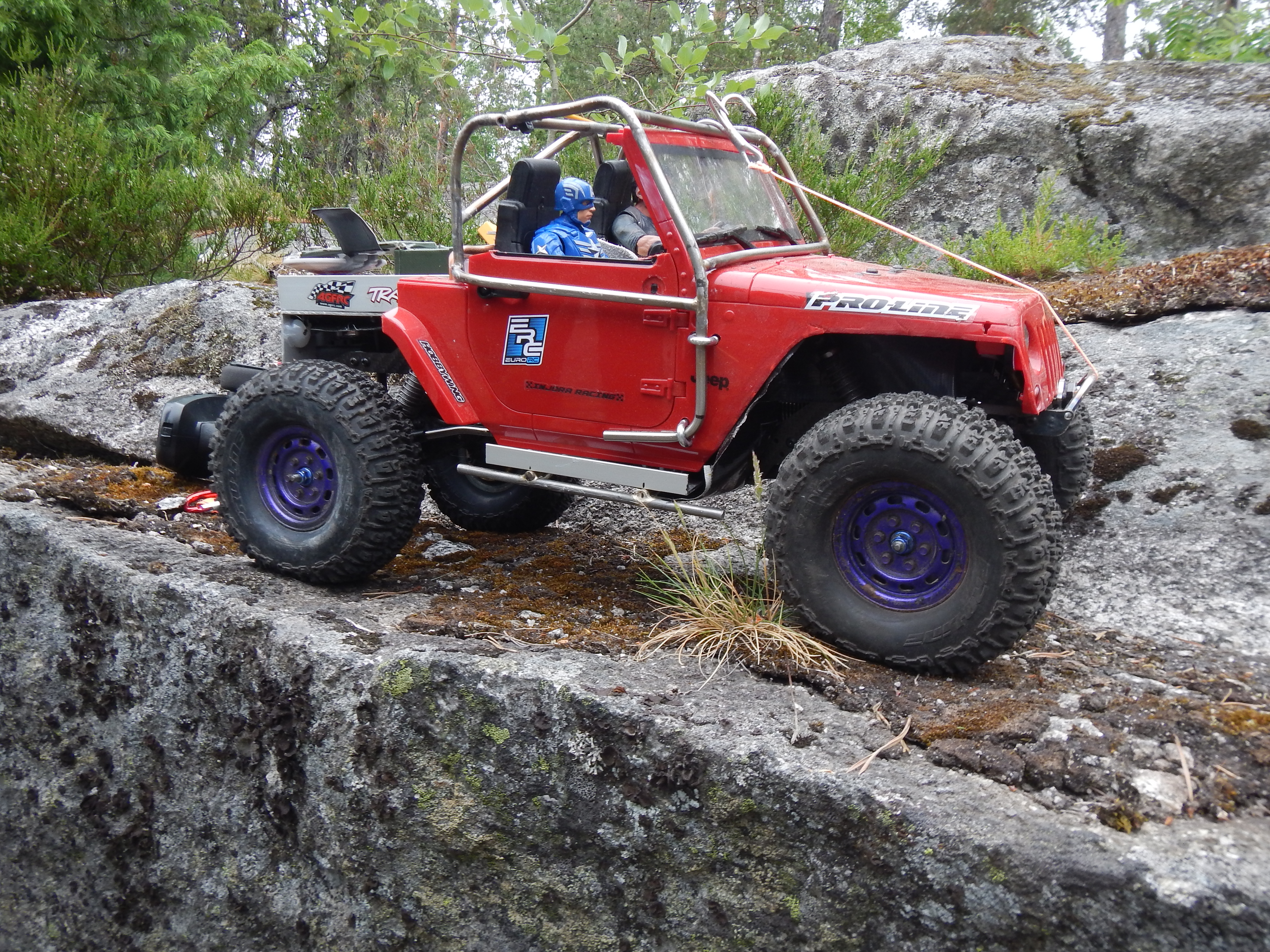

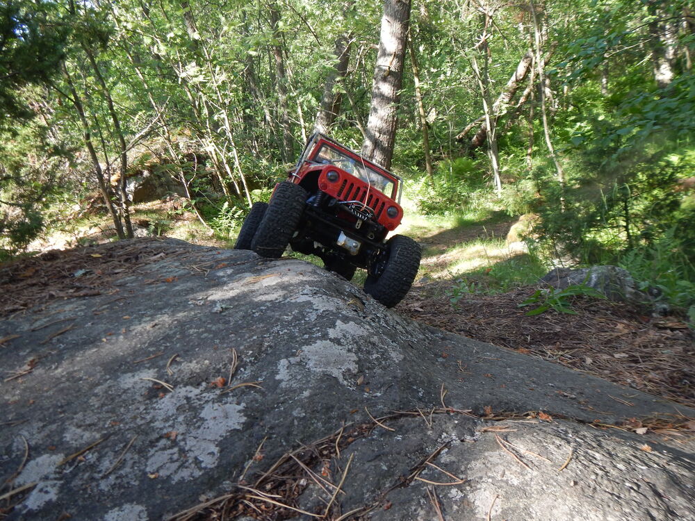

Jos hieman ekaksi saan kommentoida tän päivän Lappeenrannan C2 ratoja, En tiedä mitä hittoa ne rakentaa ku ei meinaa ajamalla päästä. Milli tai pari turhauttavaa ku yrittä rakentaa autoa ja jos ei ole auto ole just ku kaikki muut nii ei mee millää mistää.
Auto toimi, "vain" kaksi korjausta, yksi linkinpää paskaks, varaosa oli mukana ja yks kerta naru vinssi spoolin ympäri et meni solmuun, täytyy tehdä parempi ohjaus narulle niin siit ok.
Autoon tyytyväinen, Injoran LCG hiilikuitu räoellys toimii ainakin et nostaa skidiä, tekee vatsasta litteän, ei siitä heti jää kiinni.
