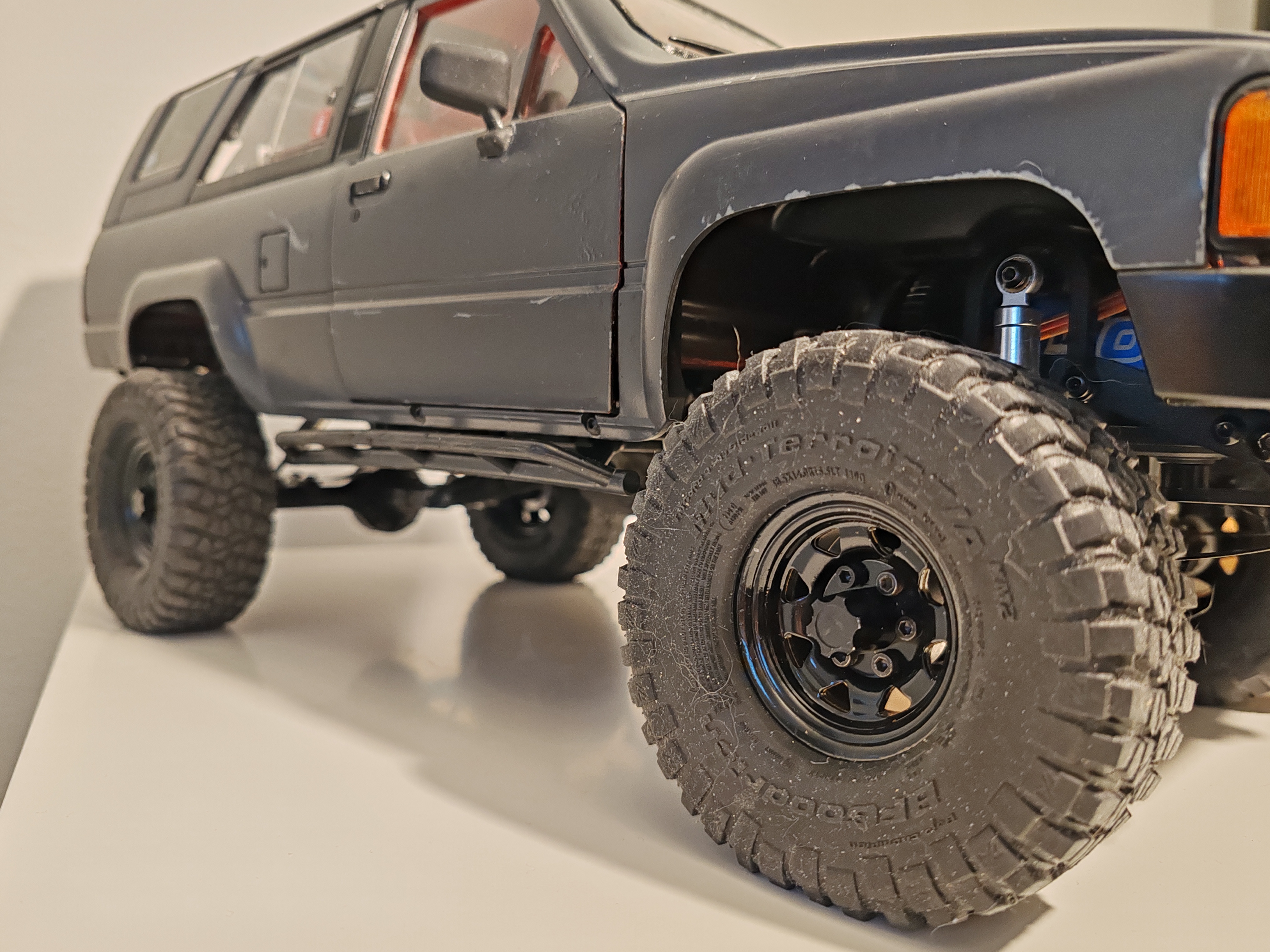

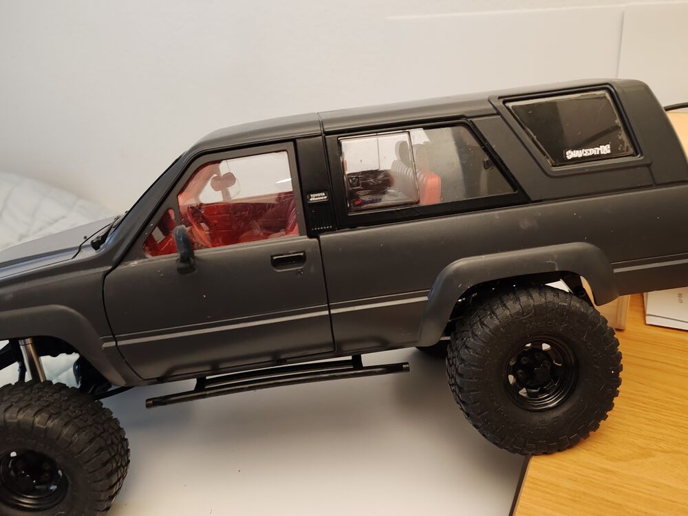

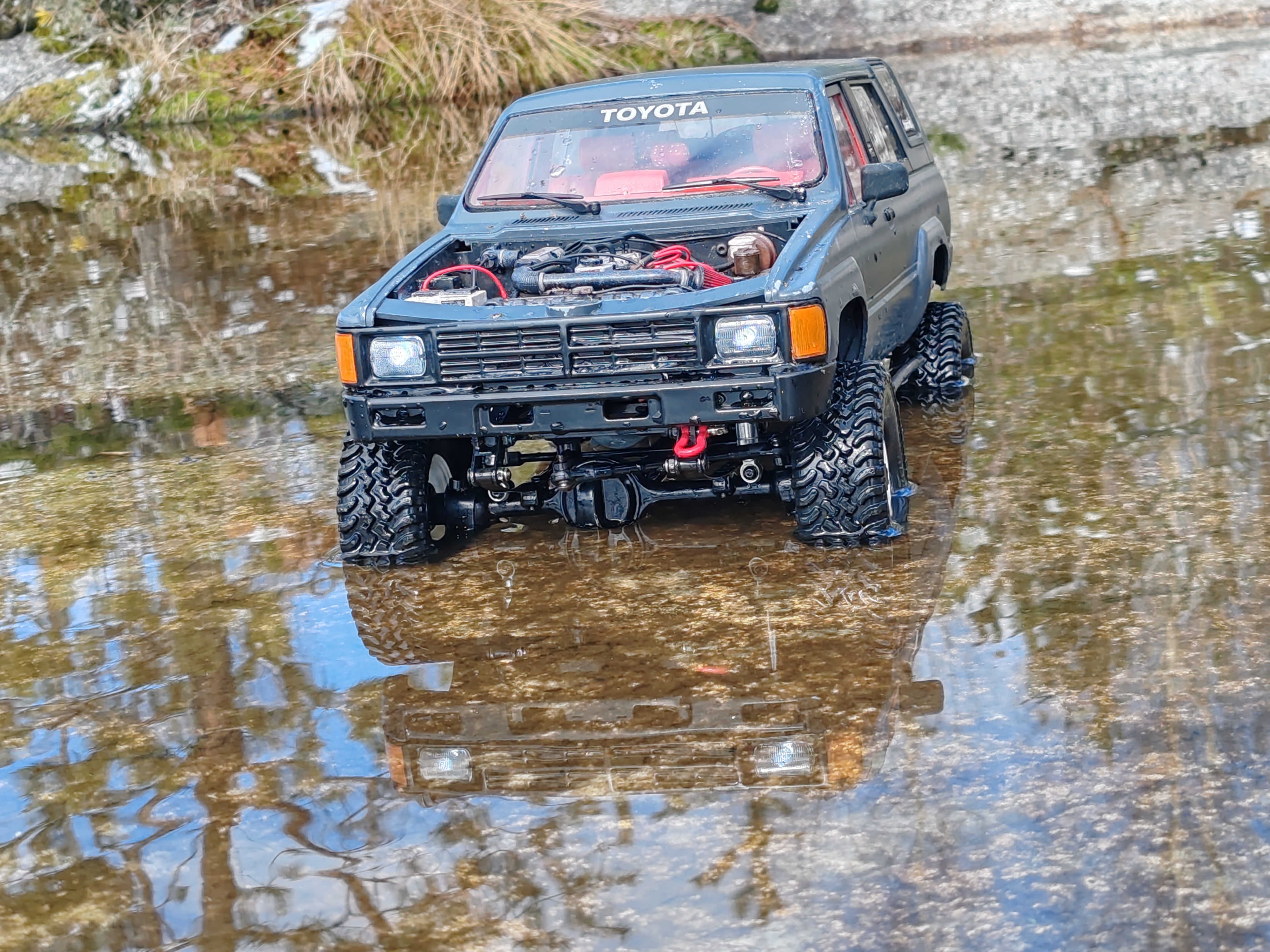

En raskinut sitten myydä... Sen sijaan vähän päivitysosaa tilasin, että saa lisää henkee autoon.

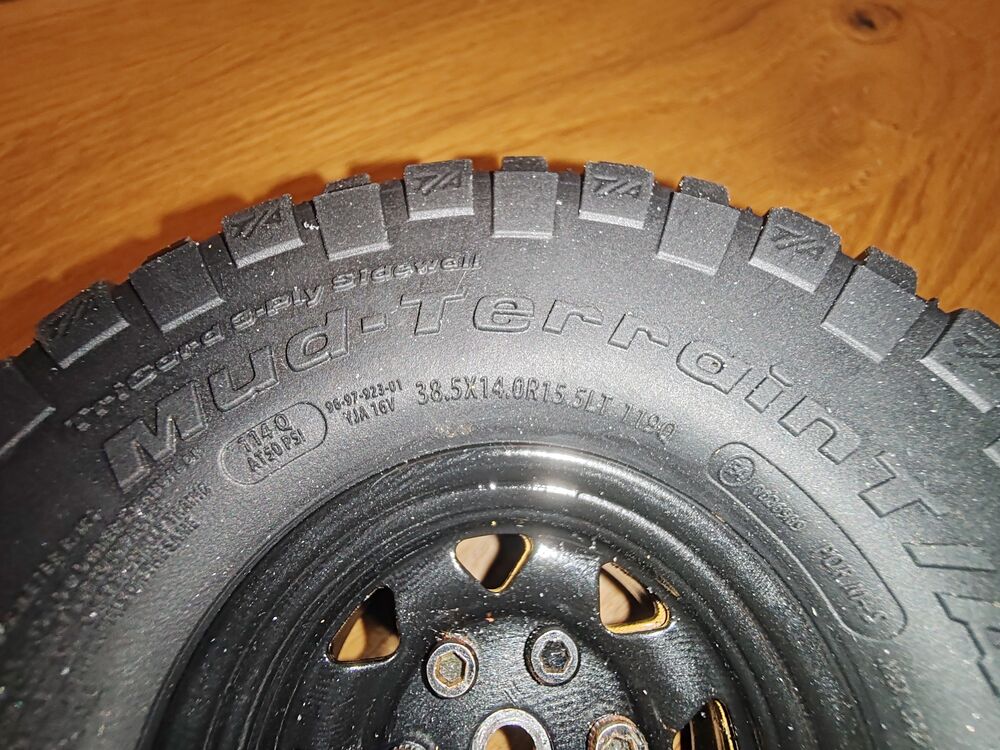

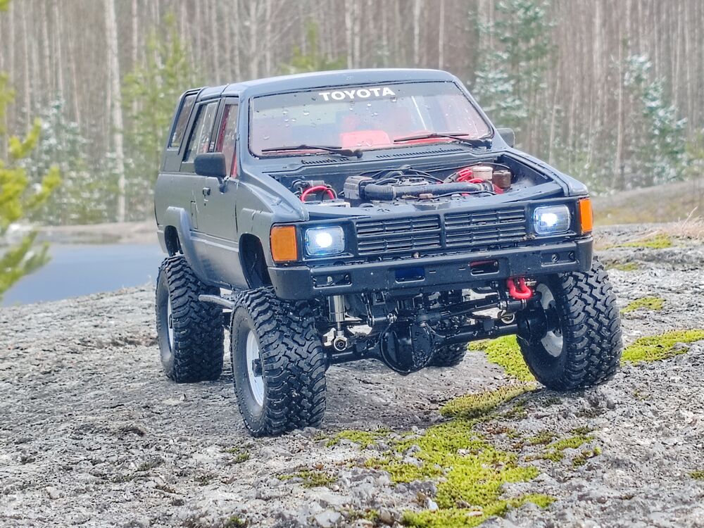

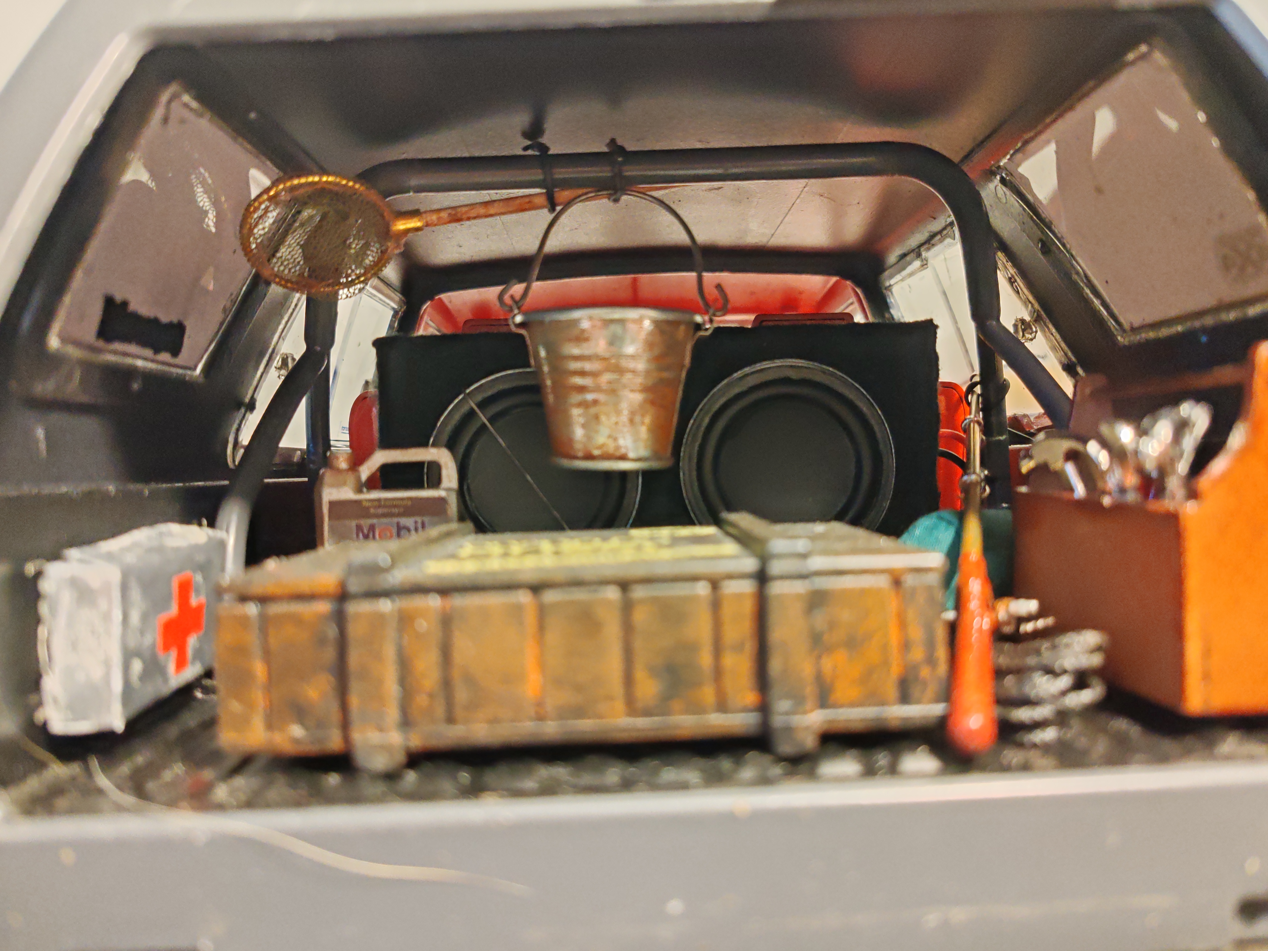

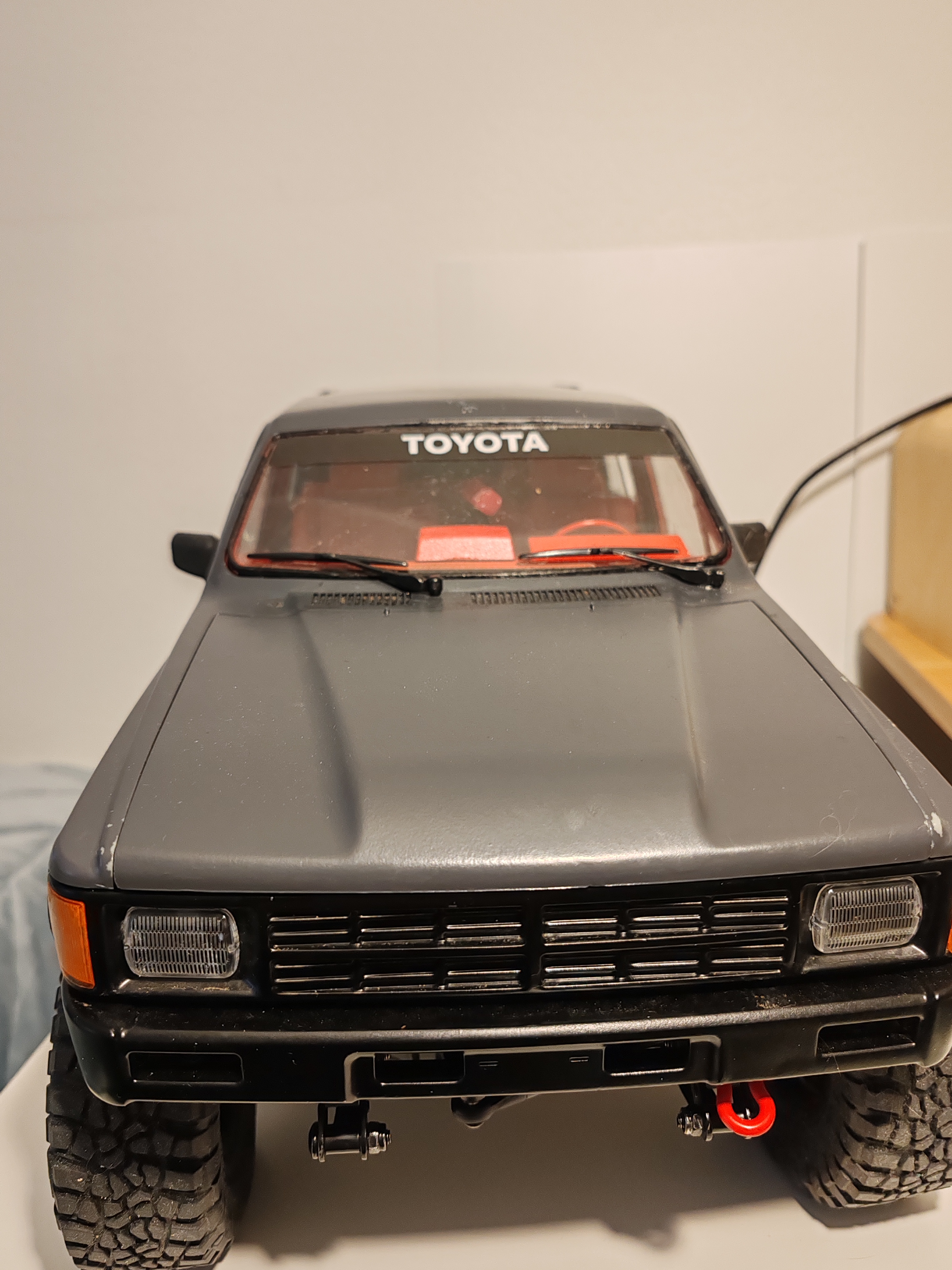

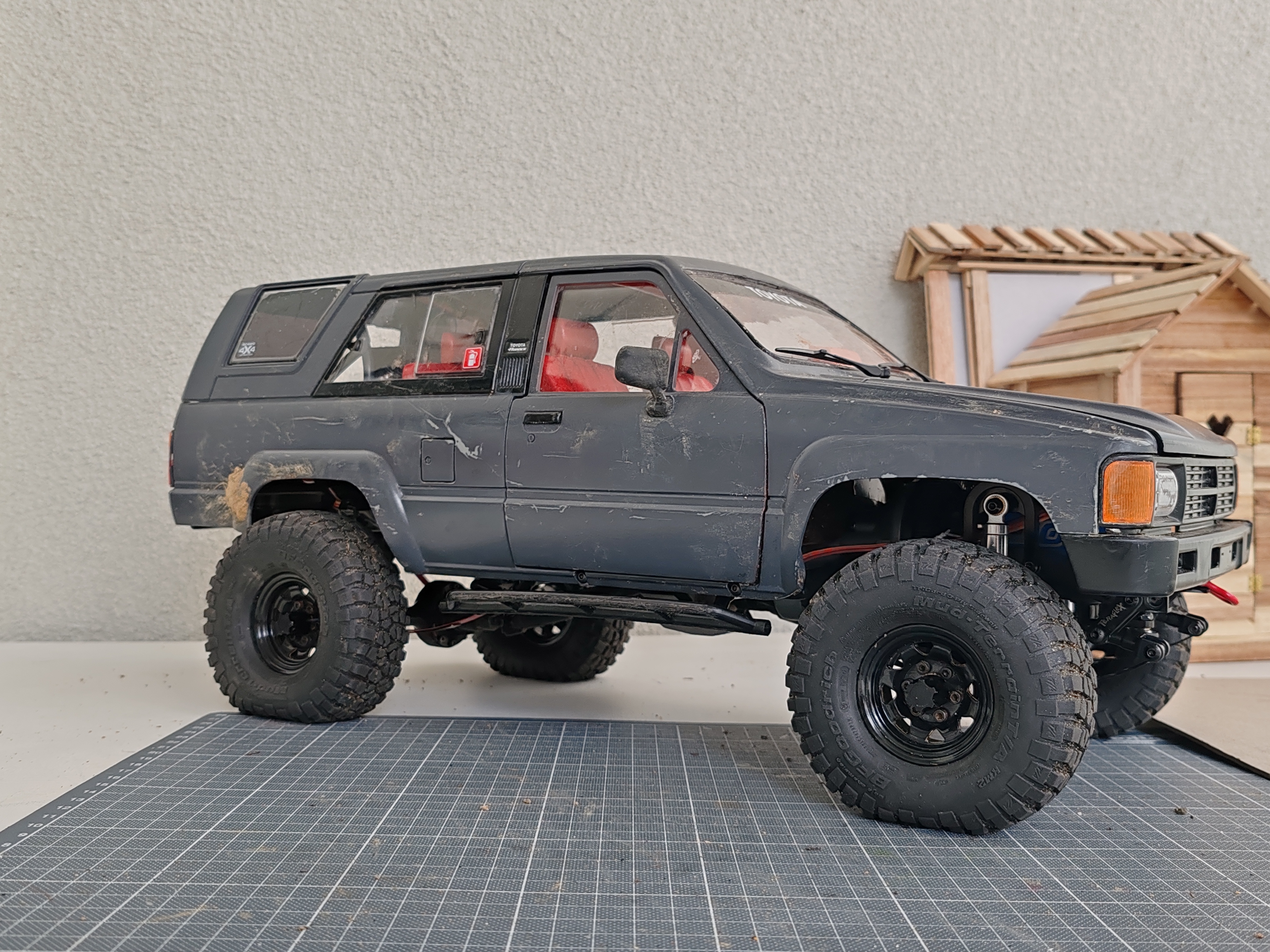

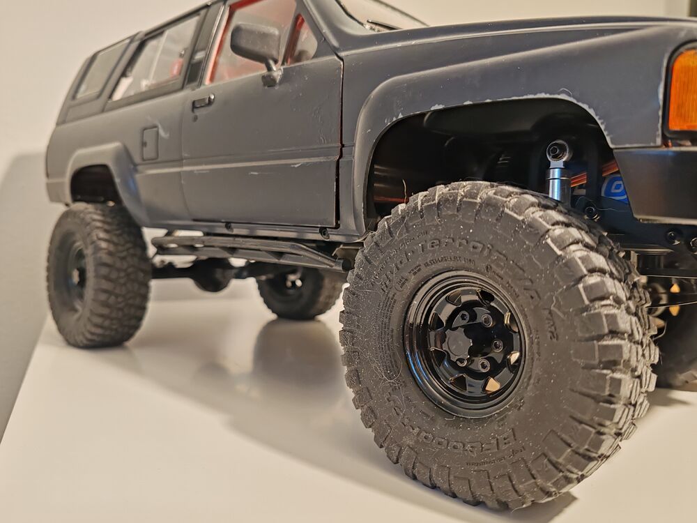

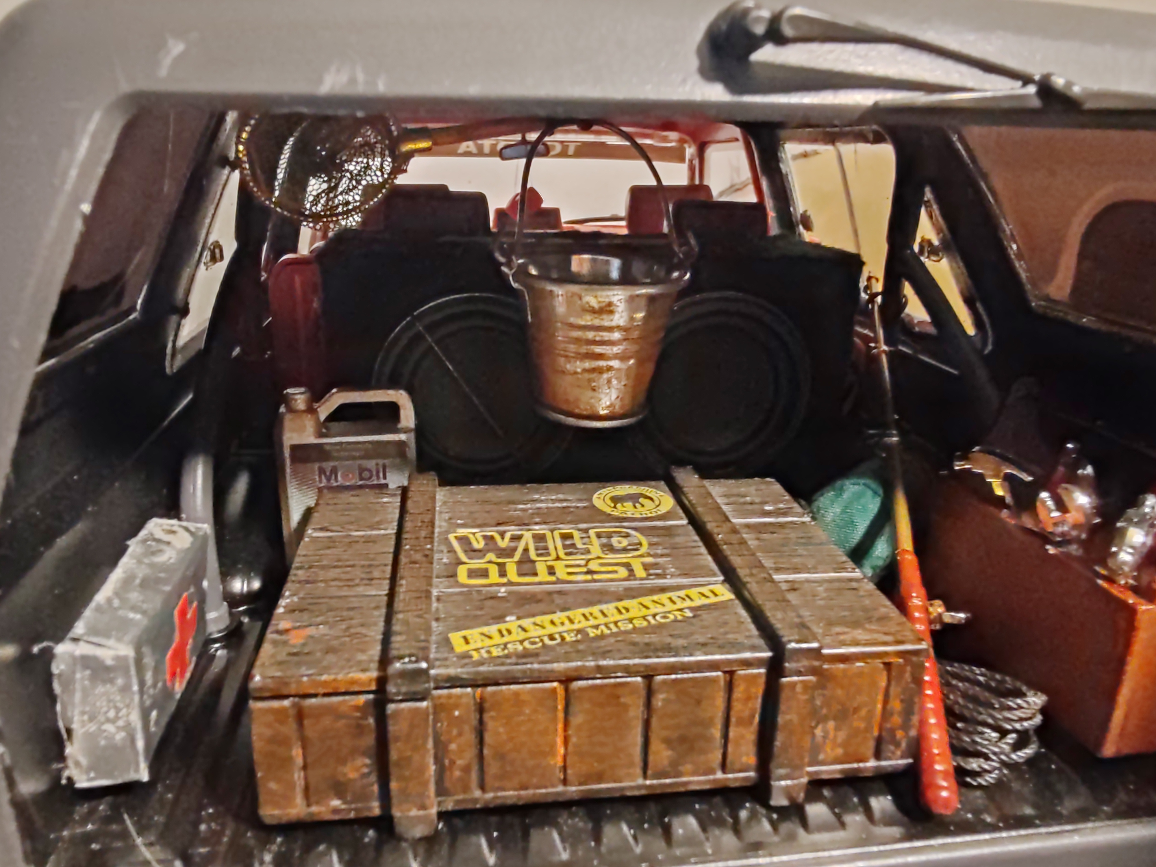

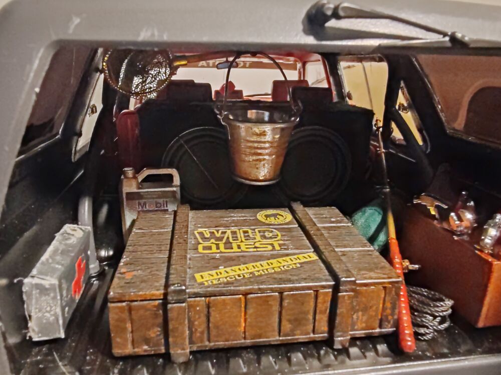

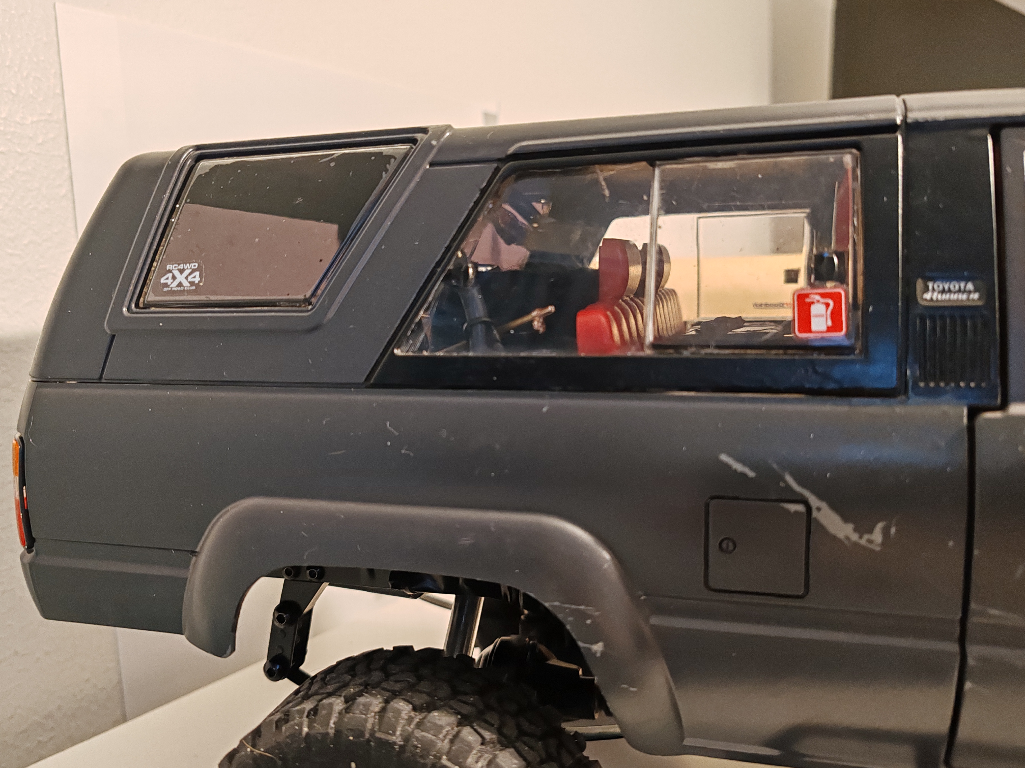

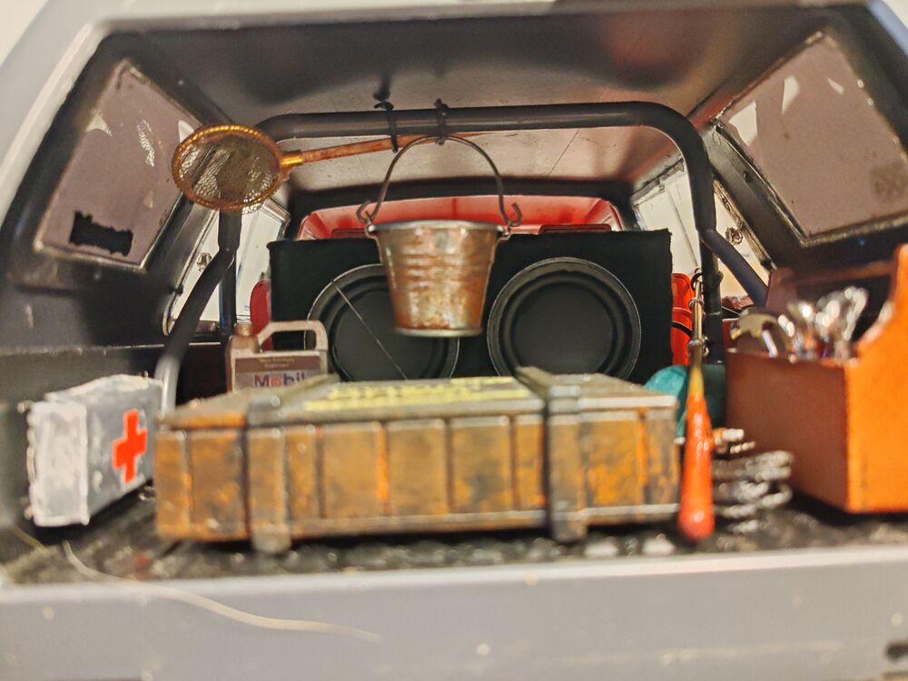

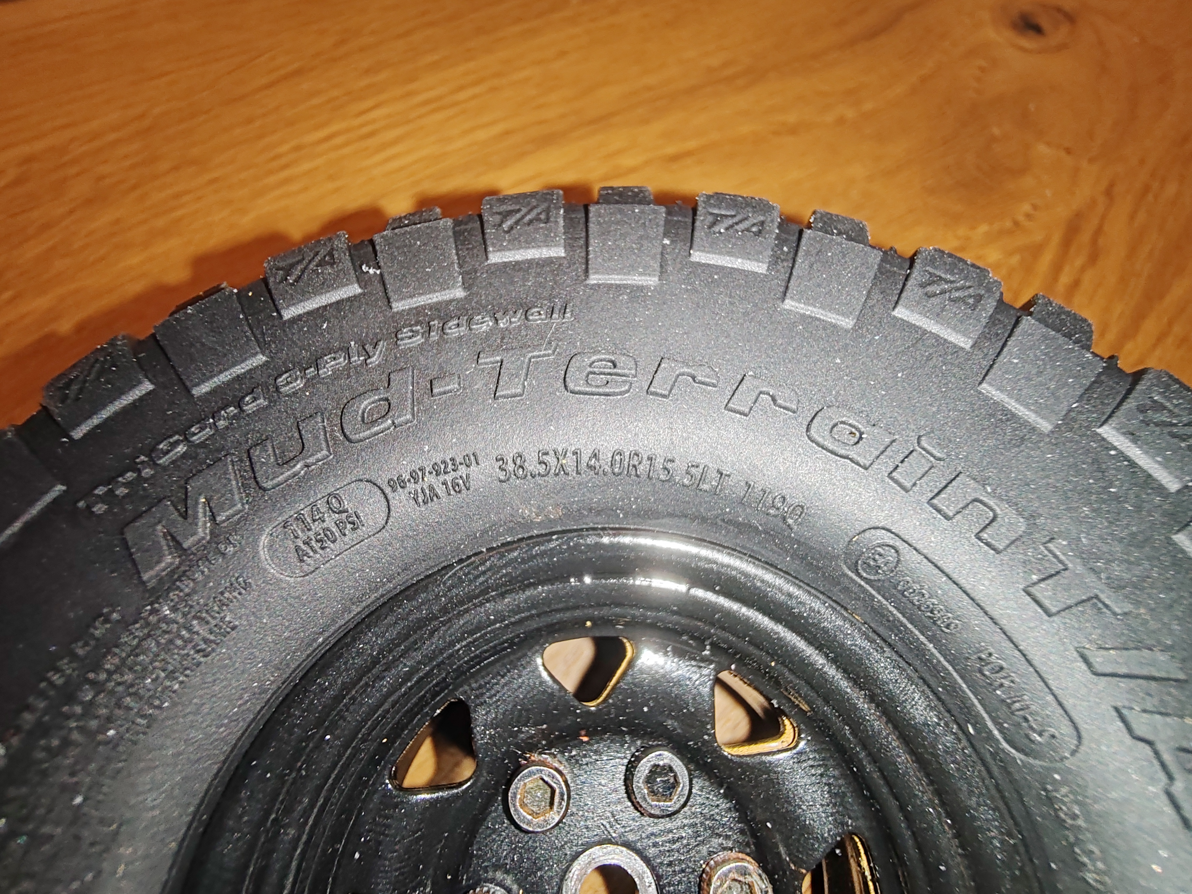

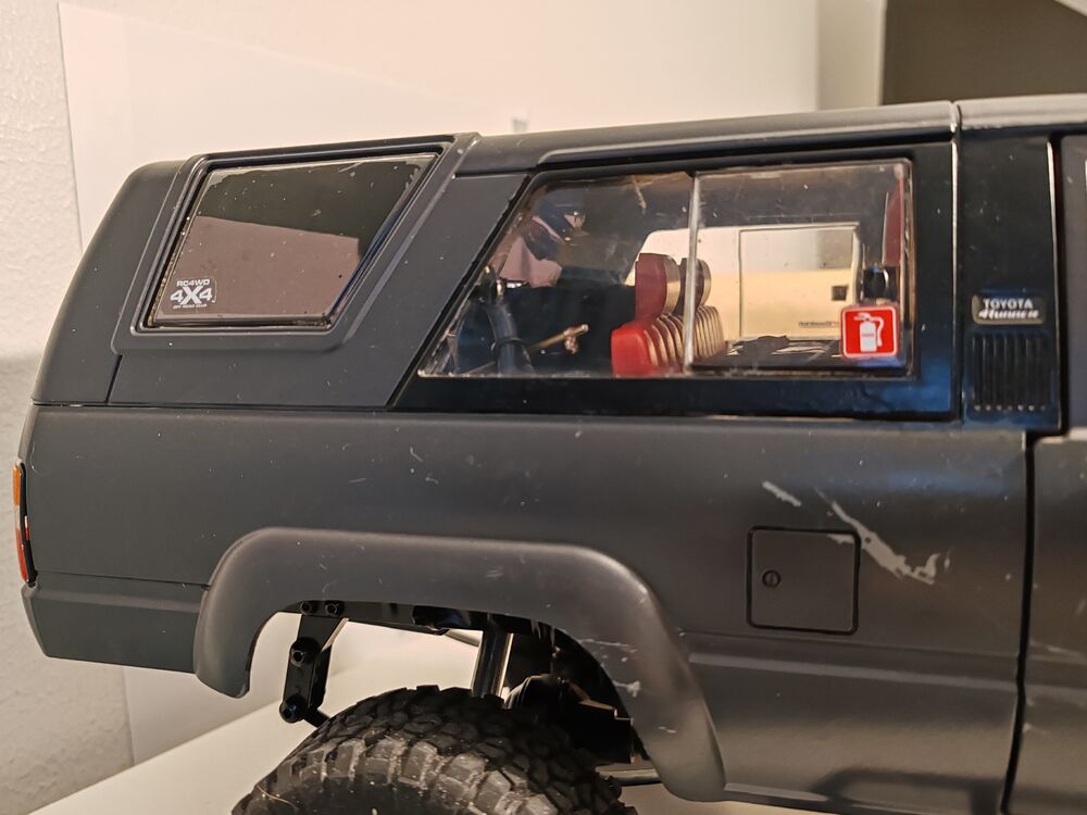

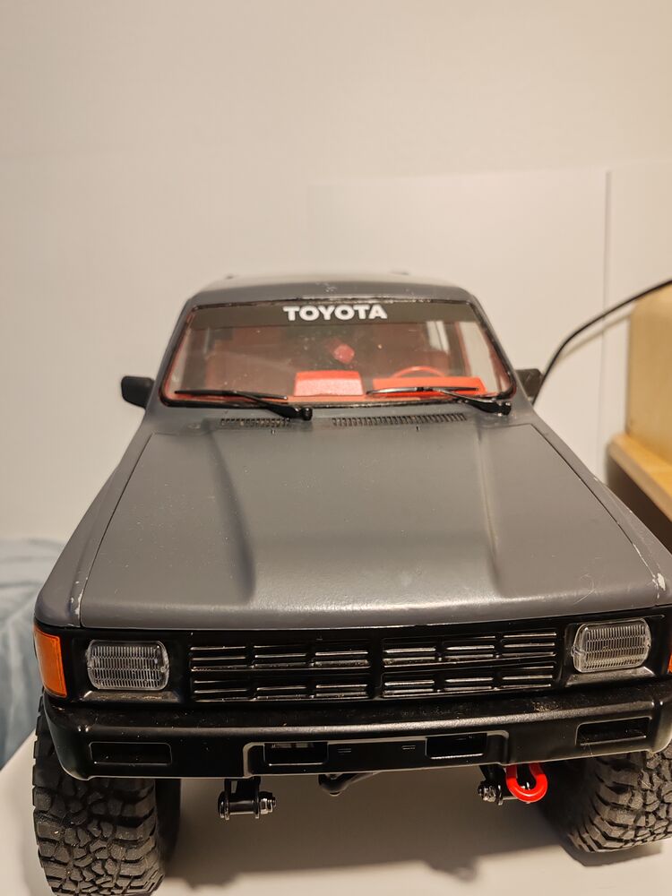

Fusion SE 1200KV uusi moottori + RC4WD Goodrich 1.55 renkaat. Lisäksi tulossa vielä z-boxes ja teraflex jousitusosaa, saa lisää joustoa. Vähän tarroja liimailin kiinni ja puskurit otin pois kun ei miellyttänyt. Tekisi mieli ostaa RC4WD kunnon puskuri tähän, mutta hitto kun on kalliit... Tavaraa laitoin kyydin. Kalamiesteemalla mennään. Löytyy haavi, sanko, onki, makuupussi, matkalaukku, ensiapulaukku, työkaluja, kirves, palosammutin yms. mitä kuvasta nyt näkee ja ei näe... Ainii, ja toi subbariprojekti oli kanssa talvella. Eli äänimoduuli on muutettu subbariksi. Äänet toimii hyvin.

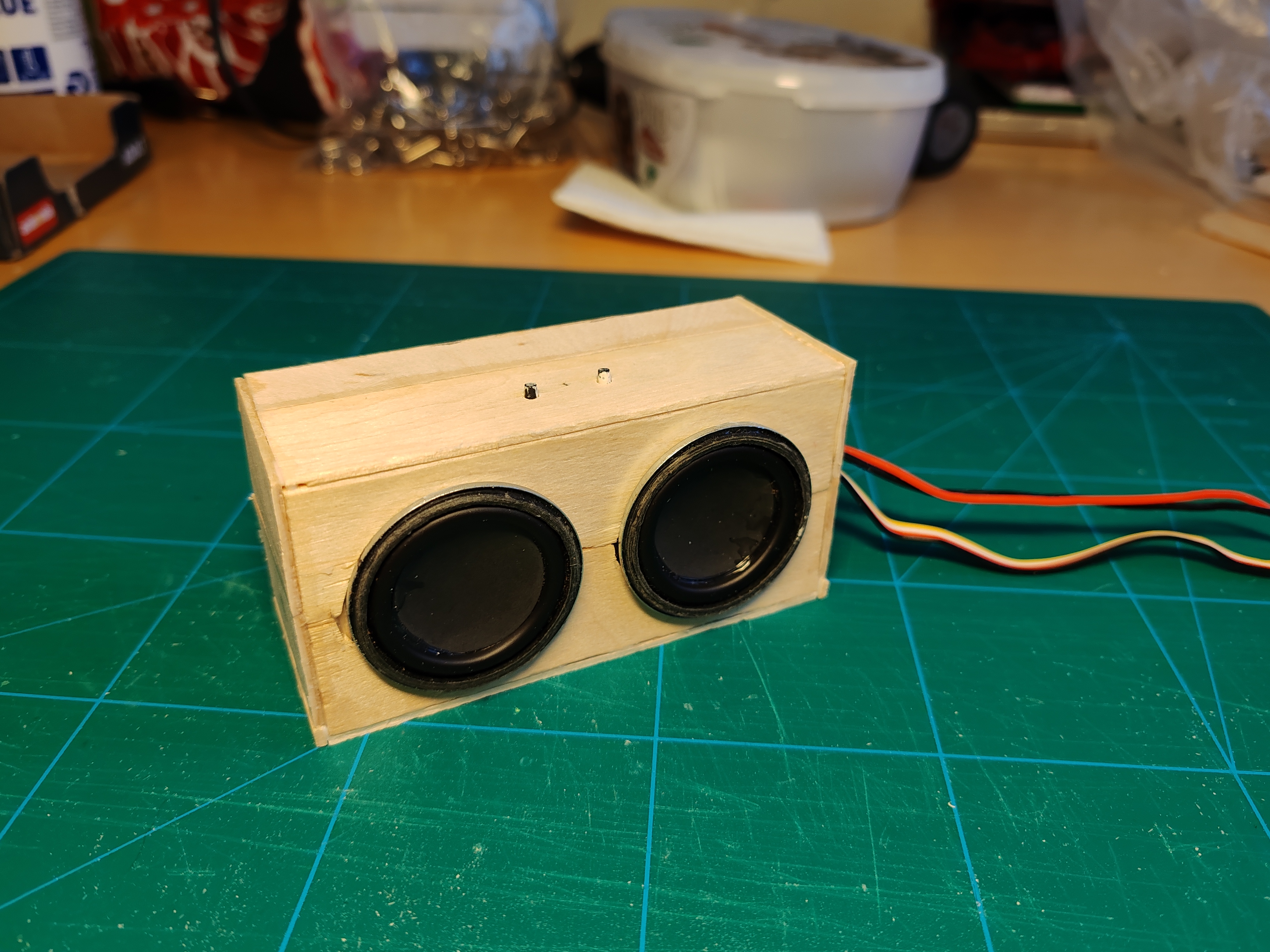

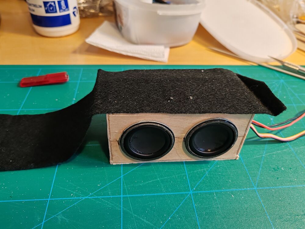

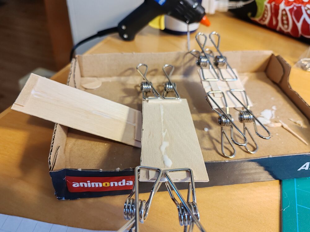

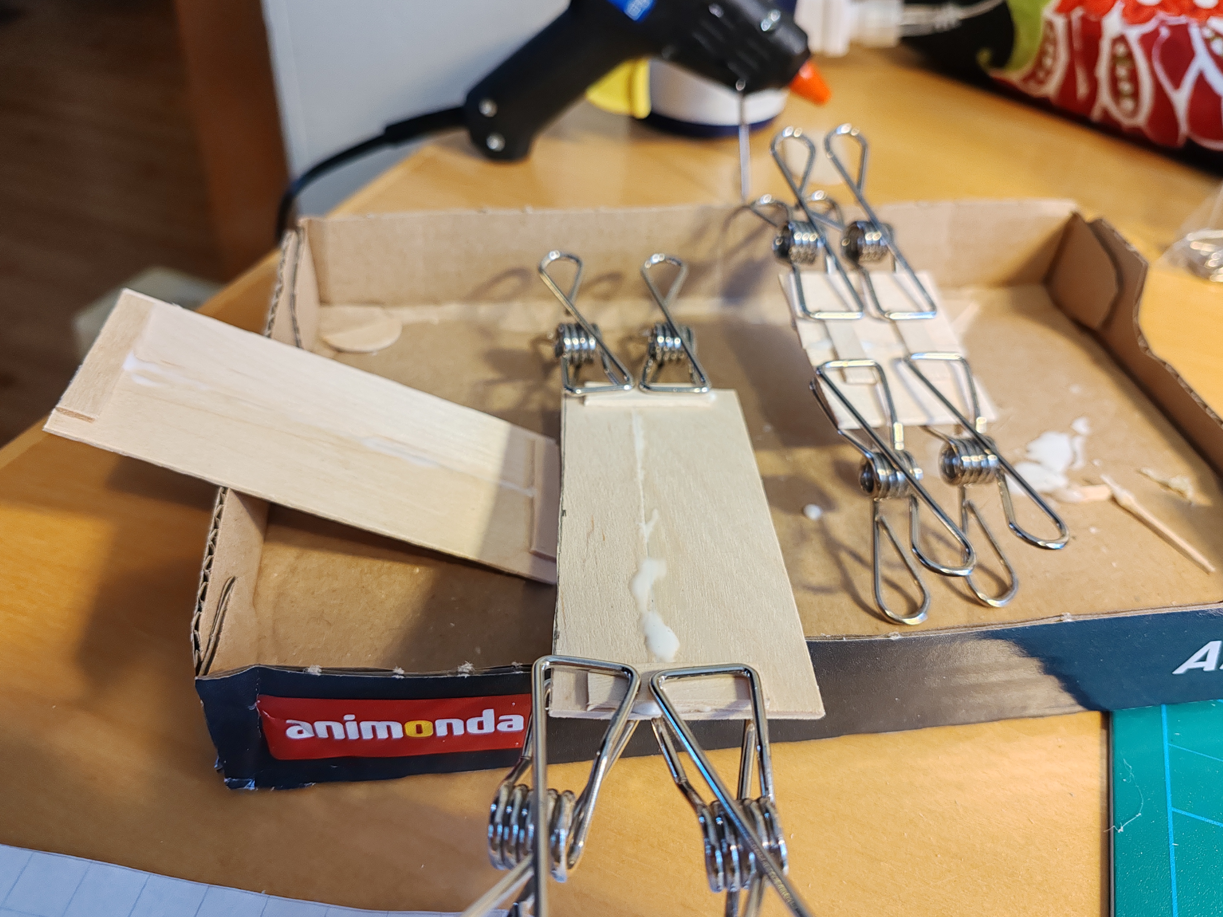

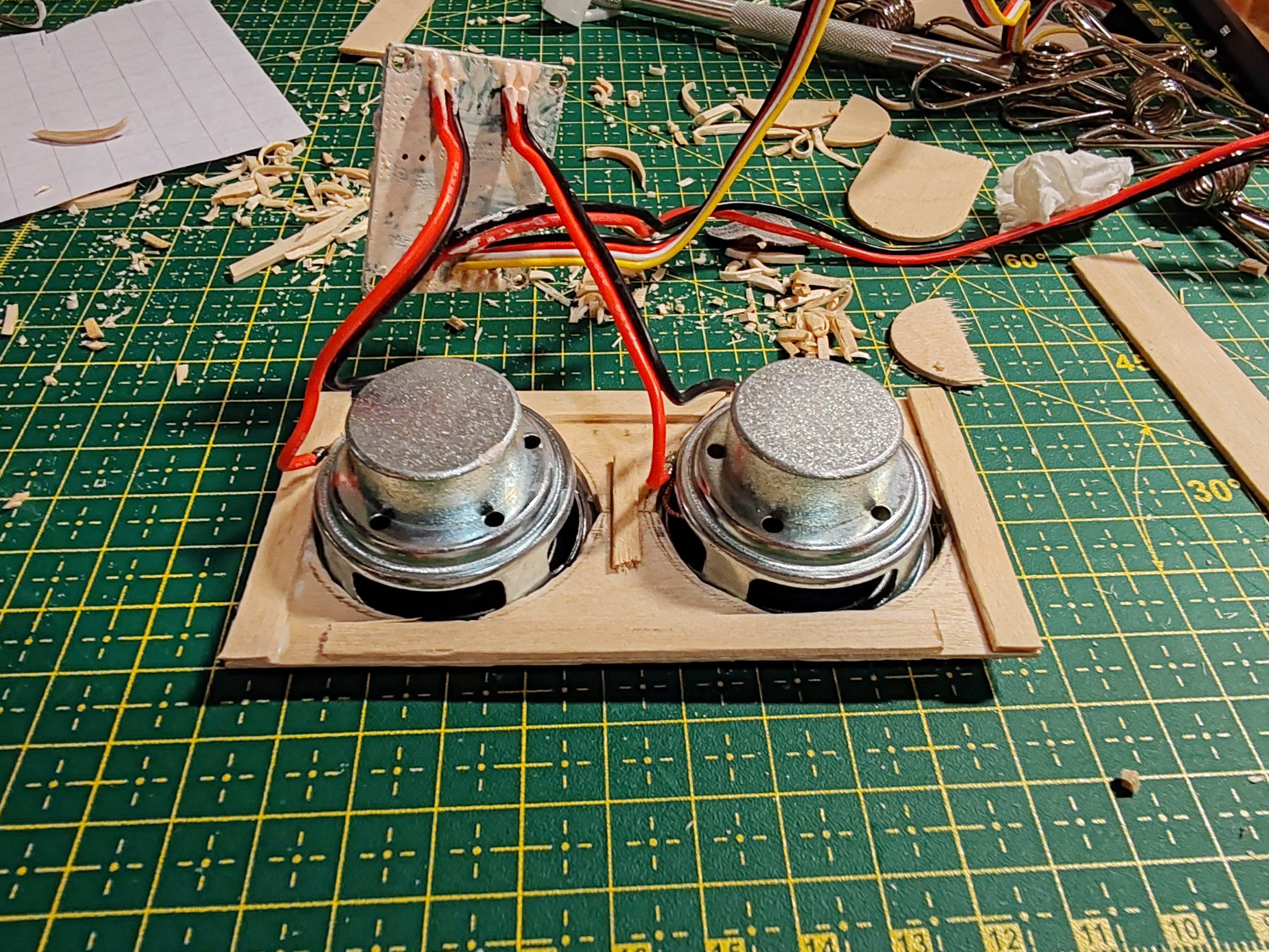

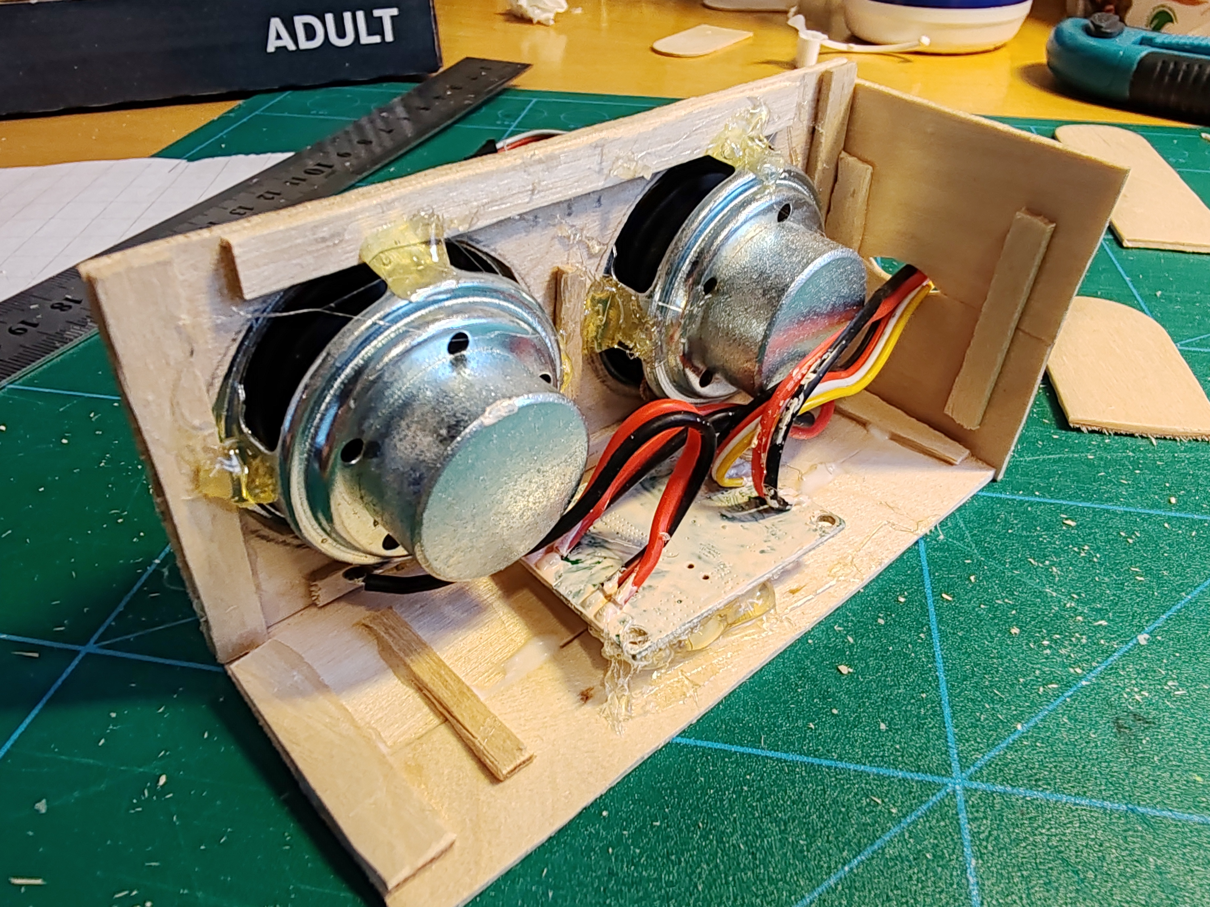

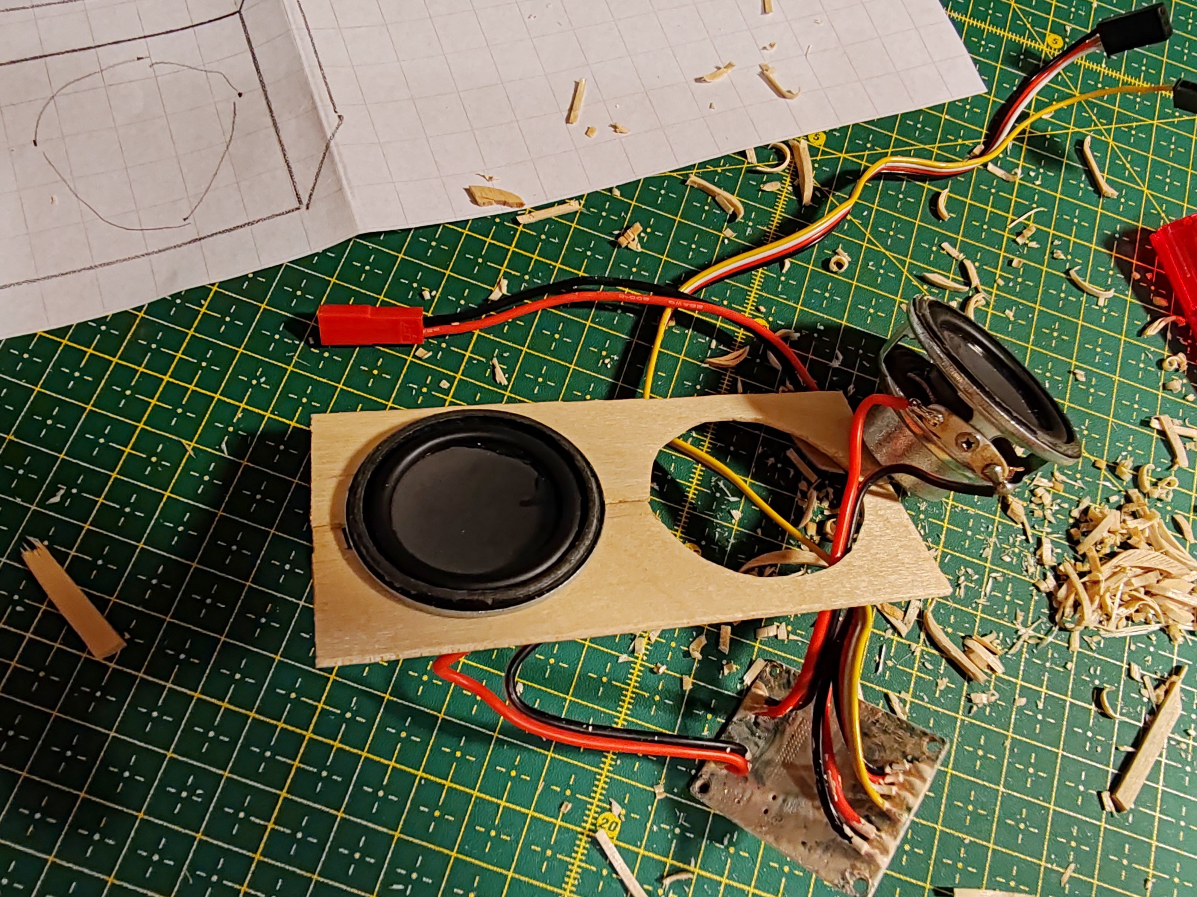

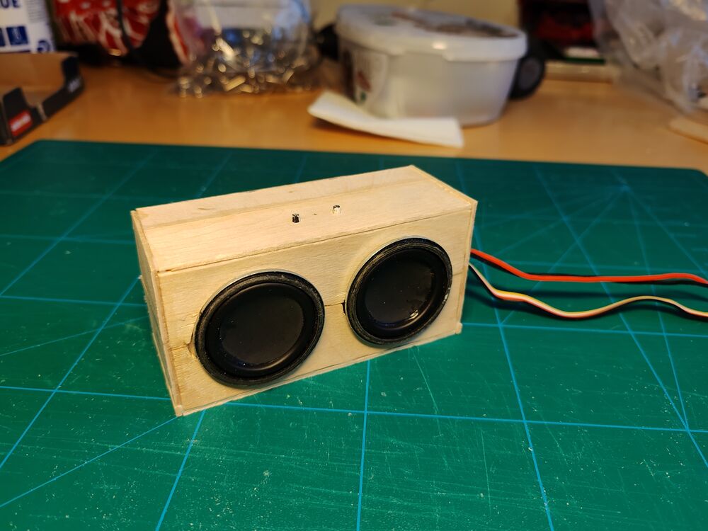

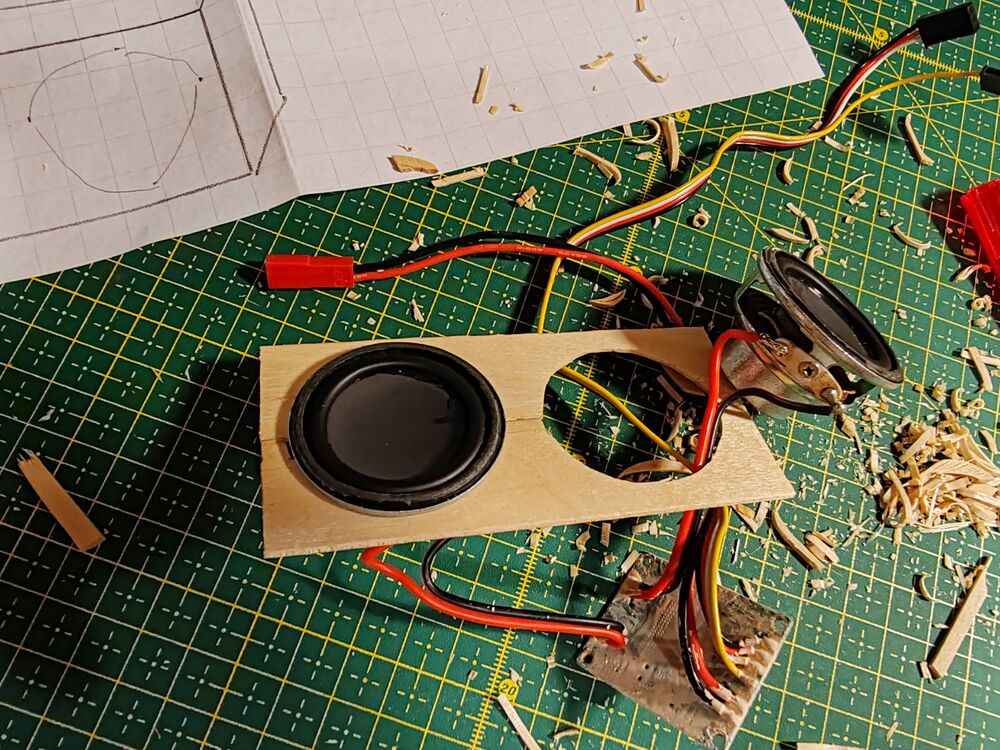

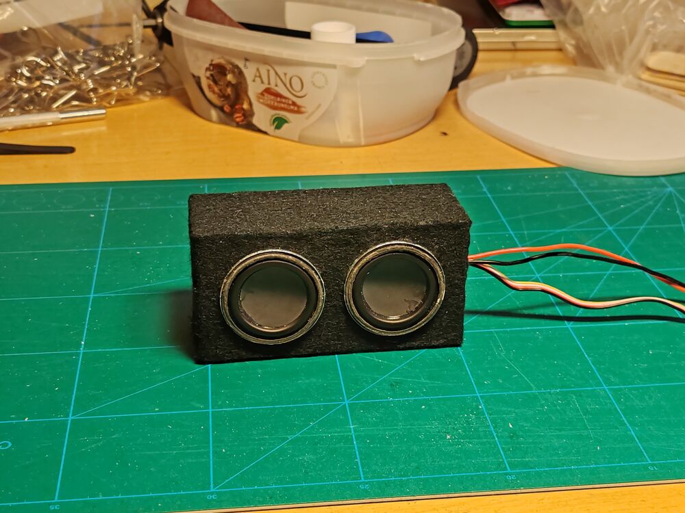

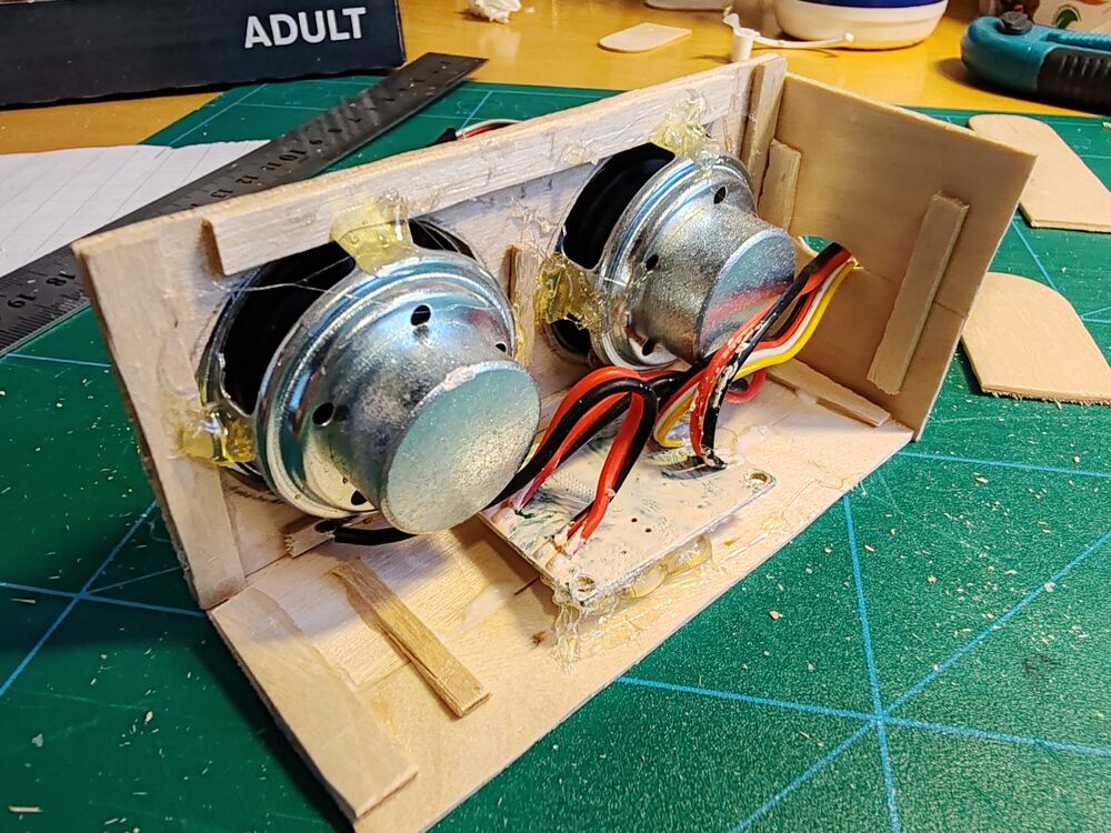

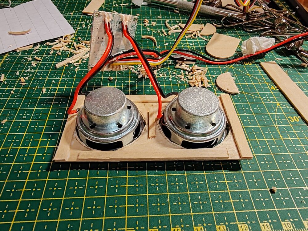

Nonii eli Subbariprojekti. Oli tylsän ja "epäscalen"-näköinen toi ESS Sound module sellaisenaan, joten päätin muuttaa sen subbariksi. Tikkuja, kuumaliimaa ja erikeeperiä...
Napille tein reiät, niin nyt pystyy äänikovuutta säätämän painamalla.

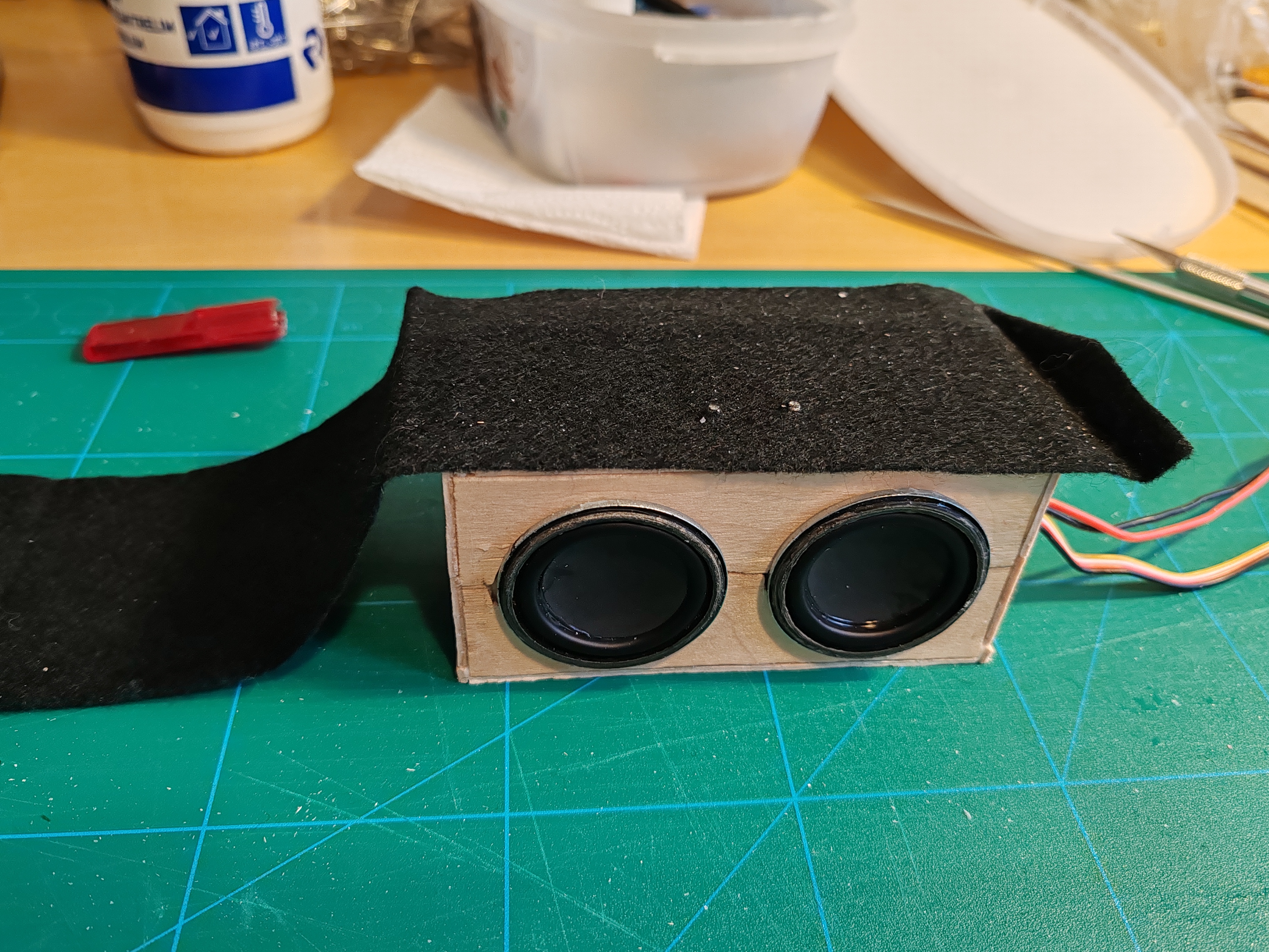

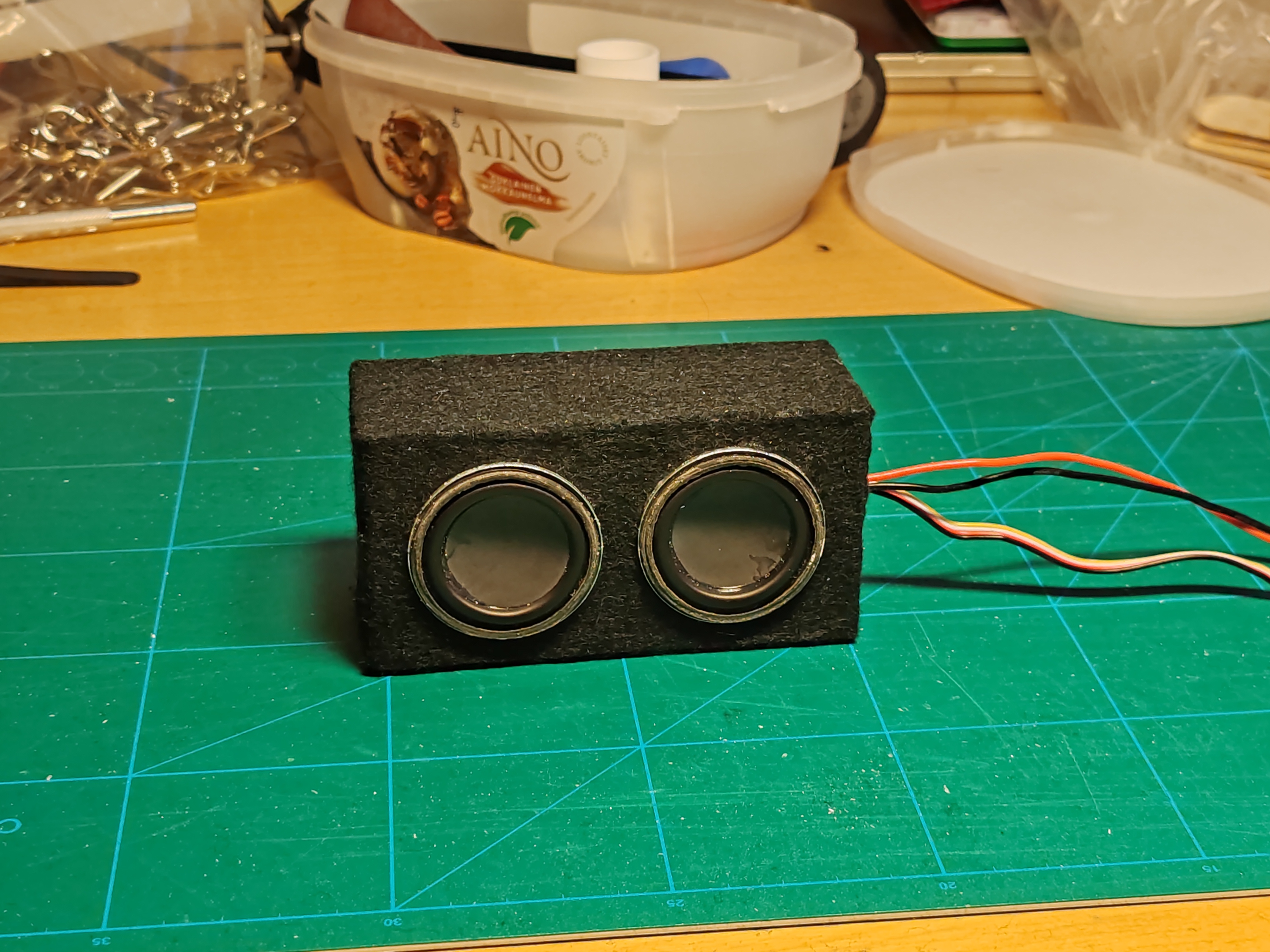

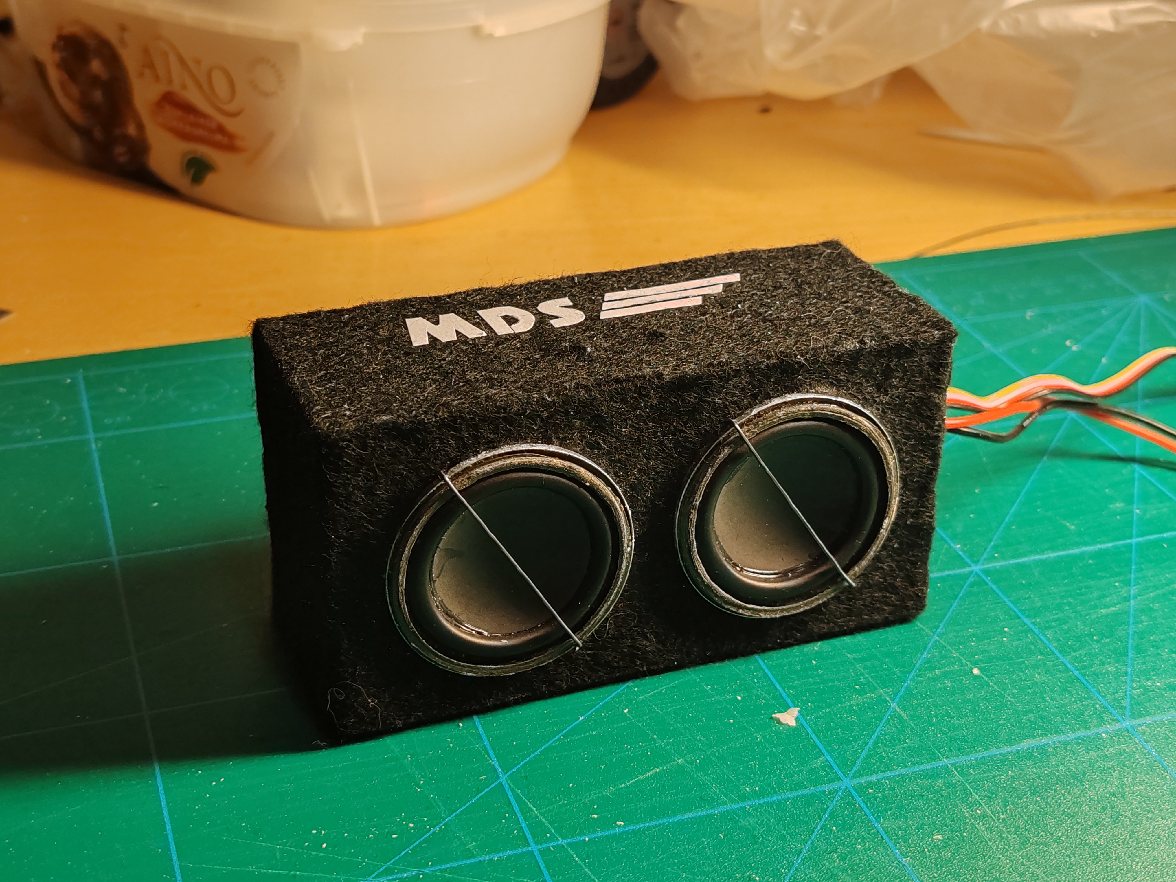

Huopakankaalla päällystin.
Ja MDS-logo oli helppo leikata paperista...

ASIAA! Hieno toi SUBi! Loistavaa keksieliäisyyttä. Sopii hyvin nuo uudet renkaat koon ja ulkonäön puolesta.

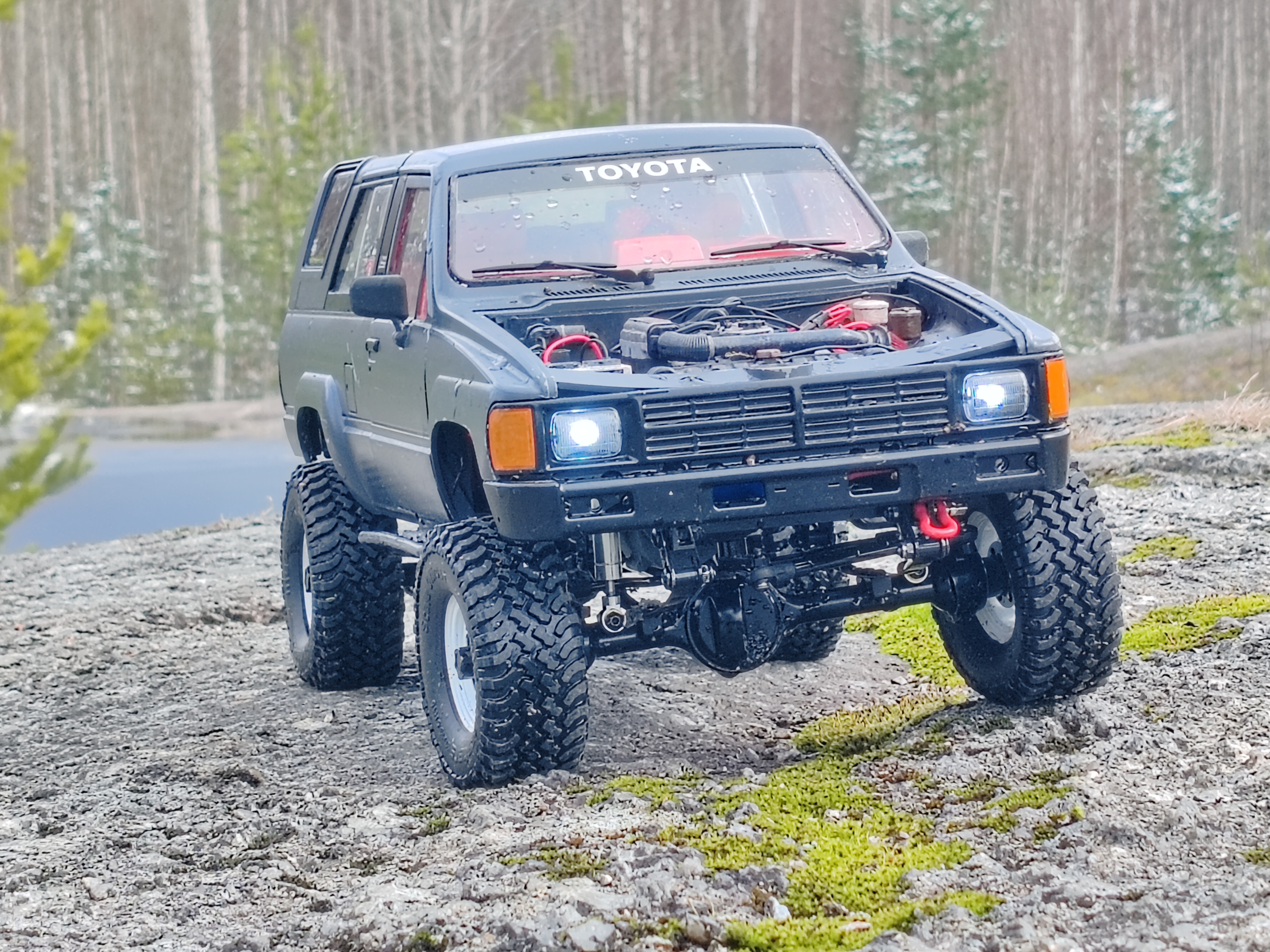

Kiitos! Nämä uudet RC4WD renkaat ovat kyllä scaleimmat ja hienoimmat omistamani renkaat. Lisäksi seos vaikuttaa todella laadukkaalta. Huomenna pääsee testaamaan Ruskoon radanrakennustalkoissa!Pisepise kirjoitti: Pe 26.04.2024 22:49 ASIAA! Hieno toi SUBi! Loistavaa keksieliäisyyttä. Sopii hyvin nuo uudet renkaat koon ja ulkonäön puolesta.

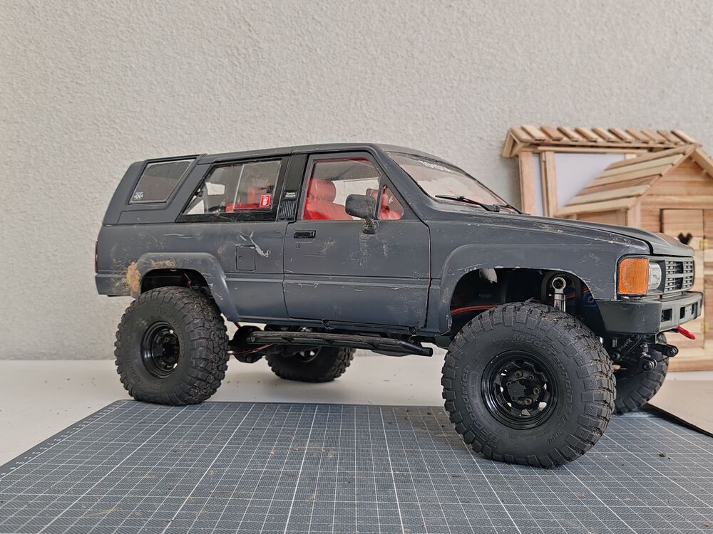

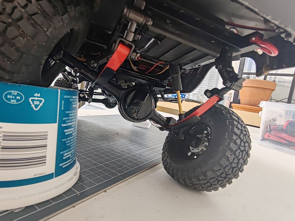

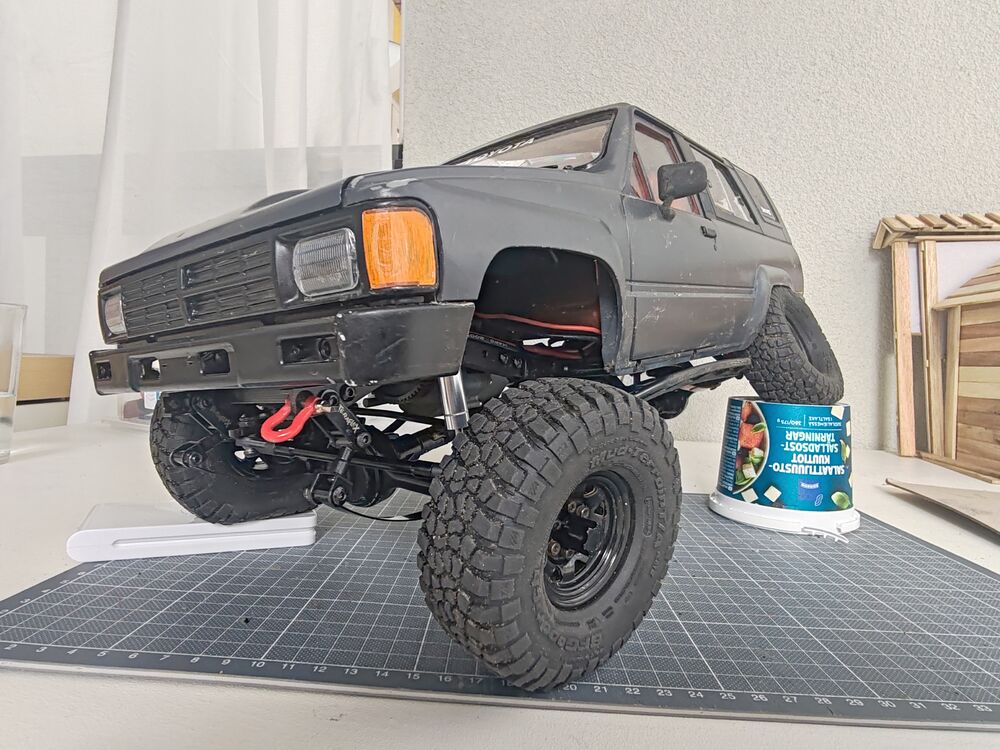

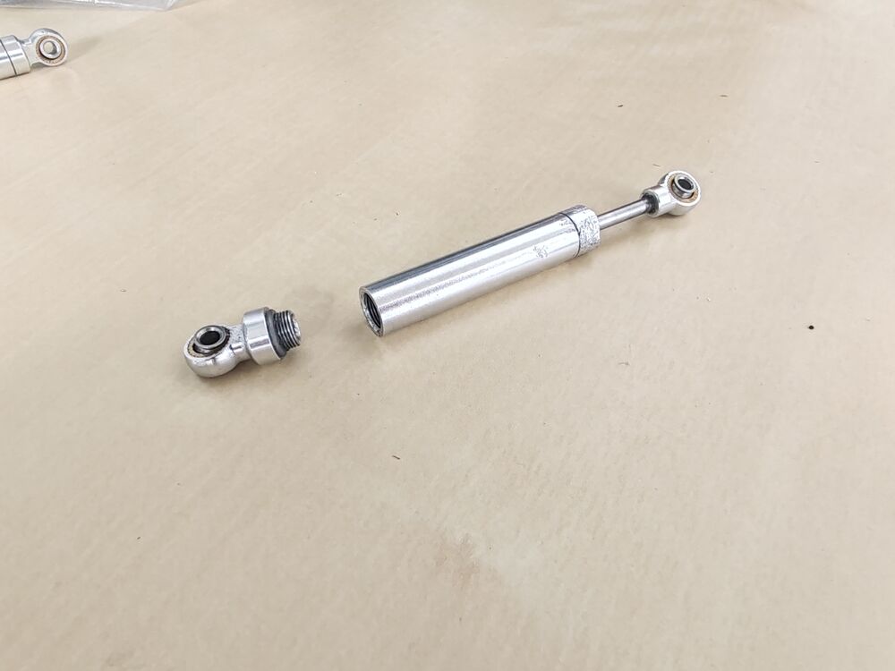

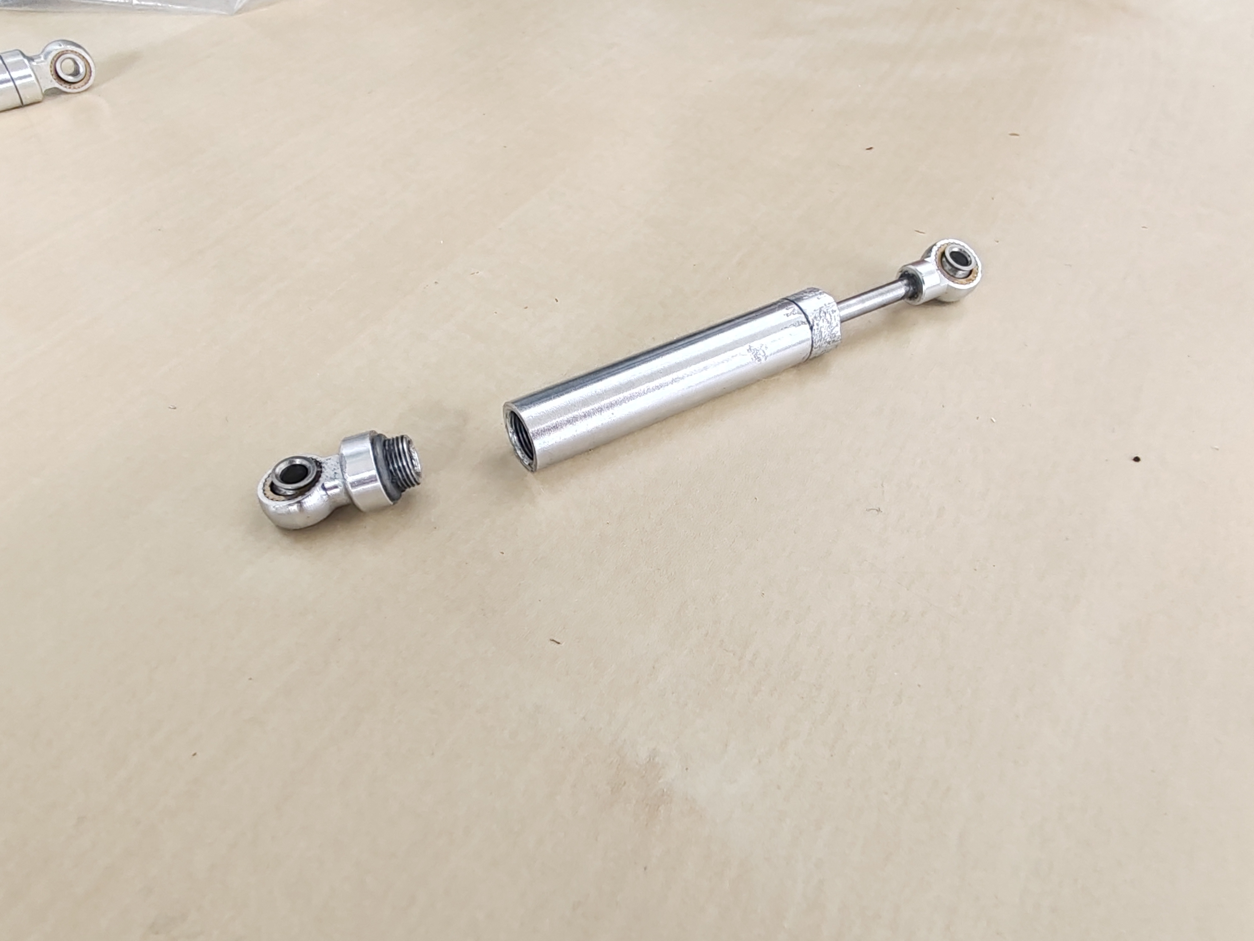

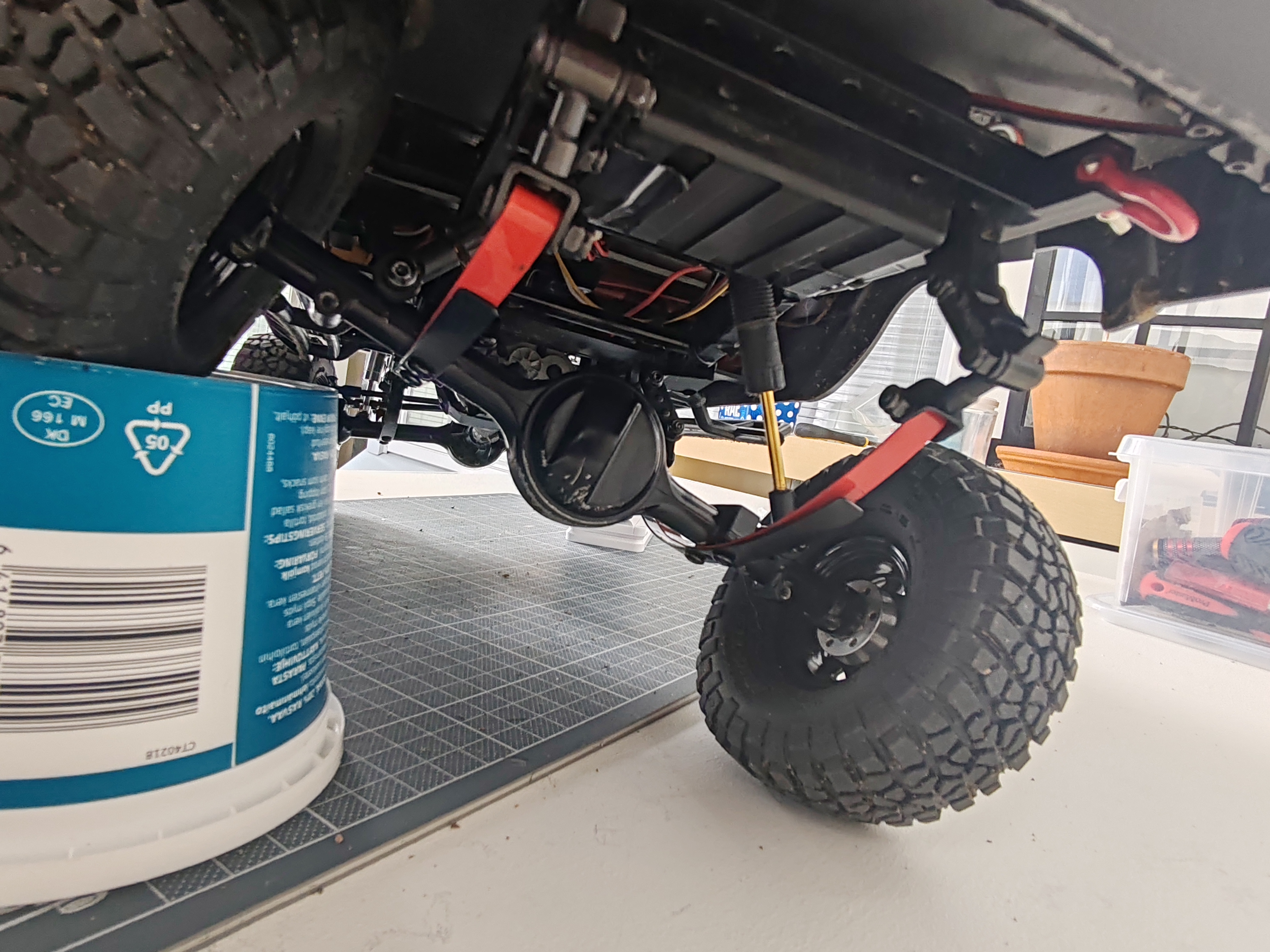

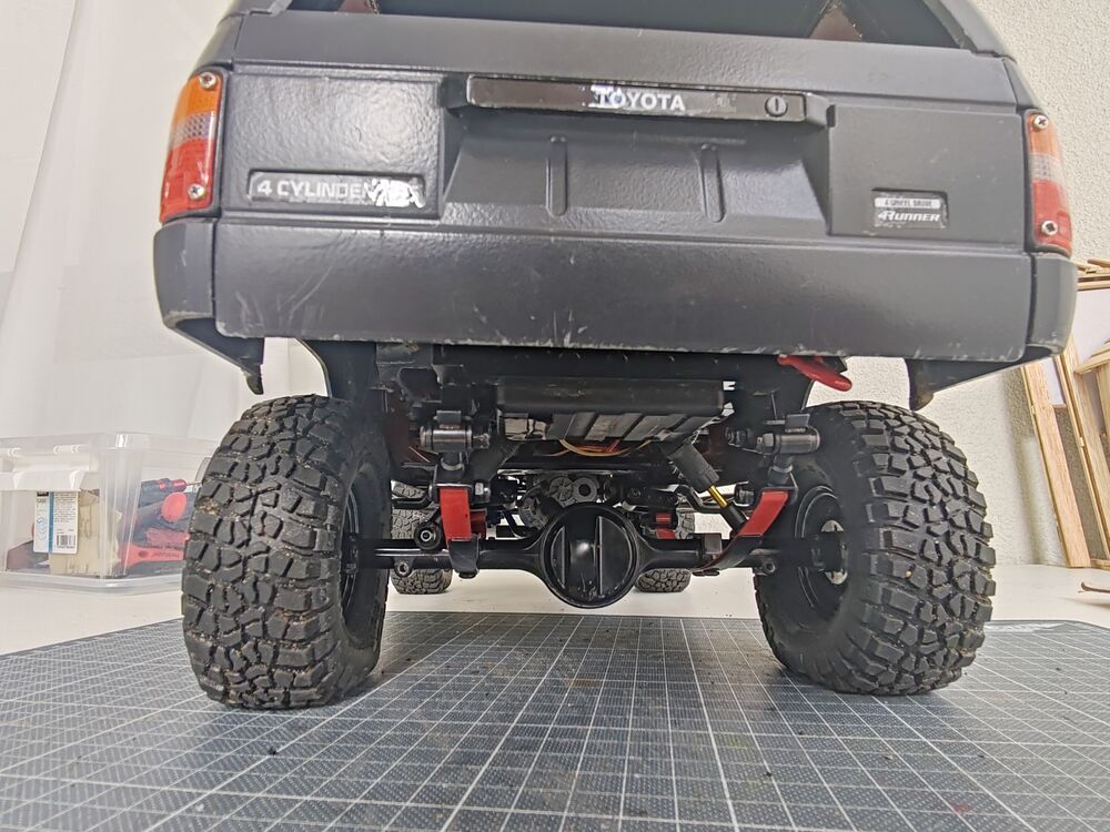

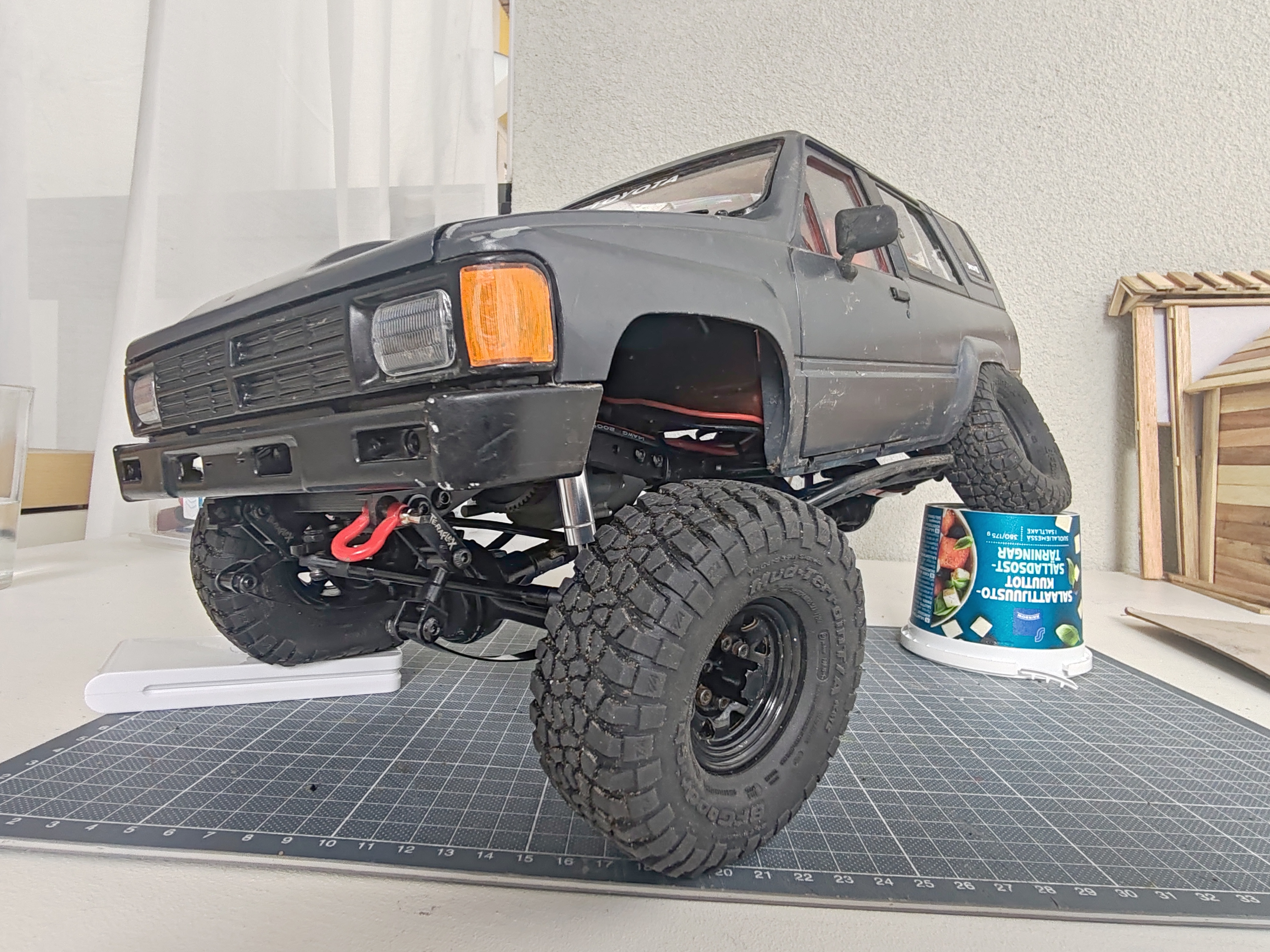

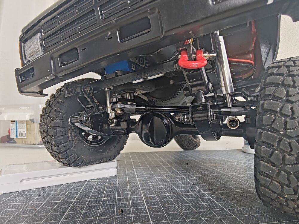

Ensimmäinen vahinko. Iskarin jengat hajosivat, varmaan löystyi jotenkin ajossa. Nyt ei pysy millään kiinni. Laitoin sitten axialin SCX10 II vakiot iskarit ilman jousia taakse.

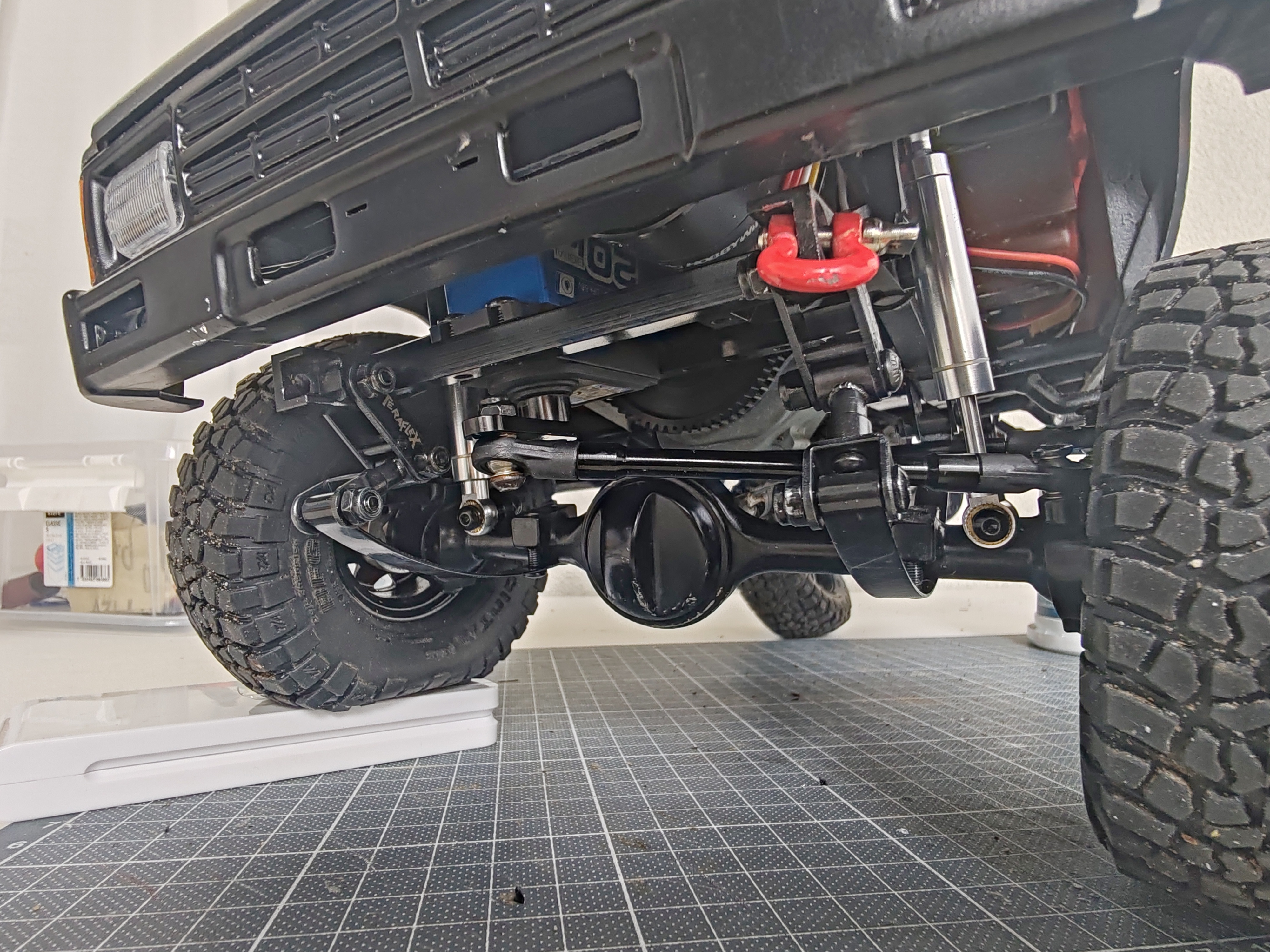

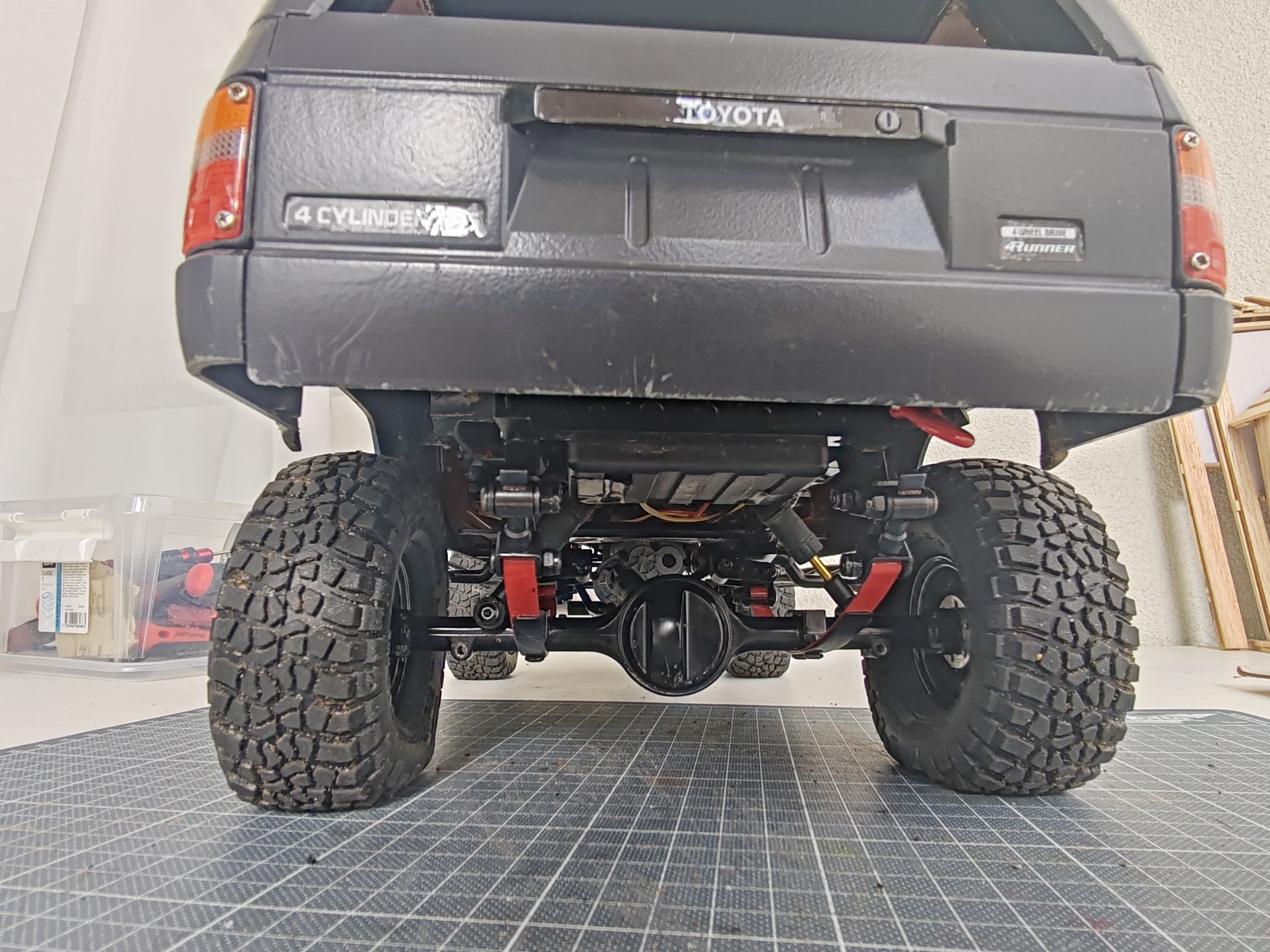

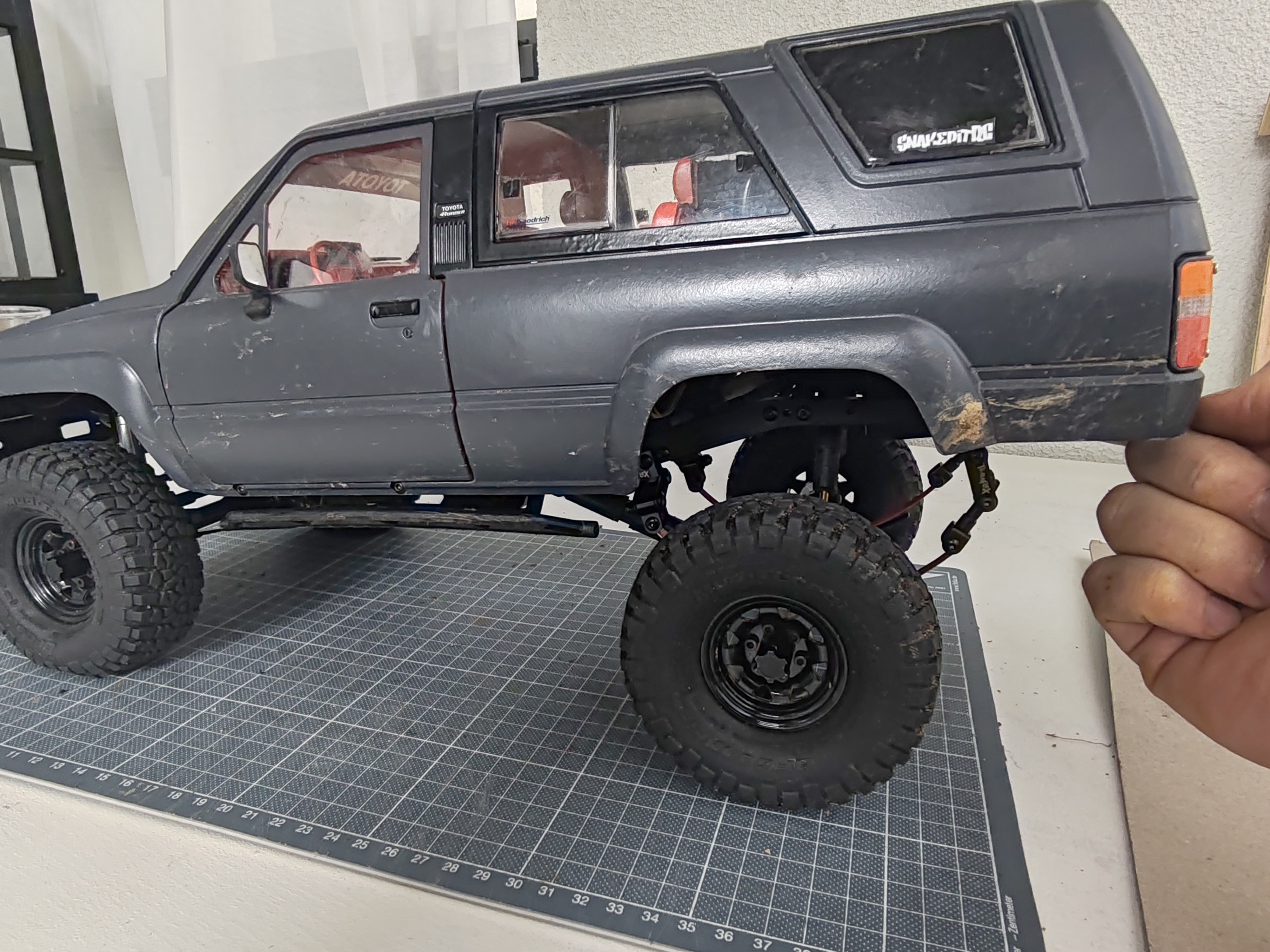

Samalla reisulla musta lehtijousi napsahti myös poikki. Ei näköjään yksinään ilman apujousia kestänyt. Vähän päivitysosaa tuli nyt laitettua noihin lehtijousiin. Eli eteen ja taakse teraflex shackles ja taakse myös Z-boxes. Edessä pelkkä yksi musta lehtijousi ja takana on punainen pehmeä lehtijousi ja yksi apujousi.

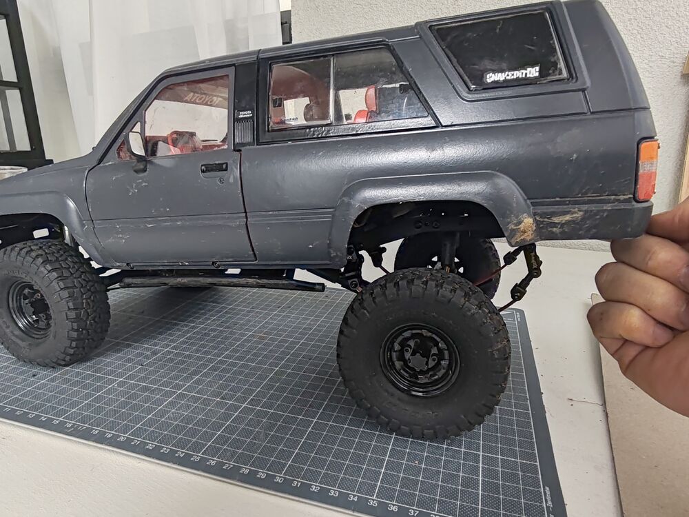

Samalla laitoin nyt sitten lehtijouset akselin alle kiinni, kerran joustoa löytyy. Paljon paremman näköinen minun mielestä madallettuna. Tarkoitus siis saada mahdollisimman aidon näköisen tästä. Vaikkakin lehtijouset siirretty akselin alle niin silti joustoa löytyy melko hyvin.
