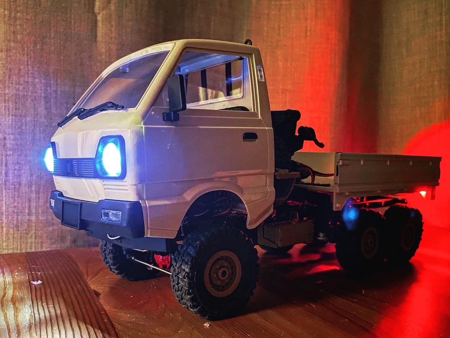

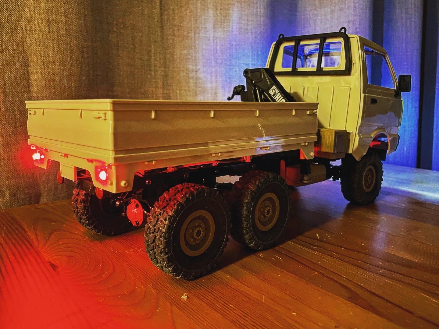

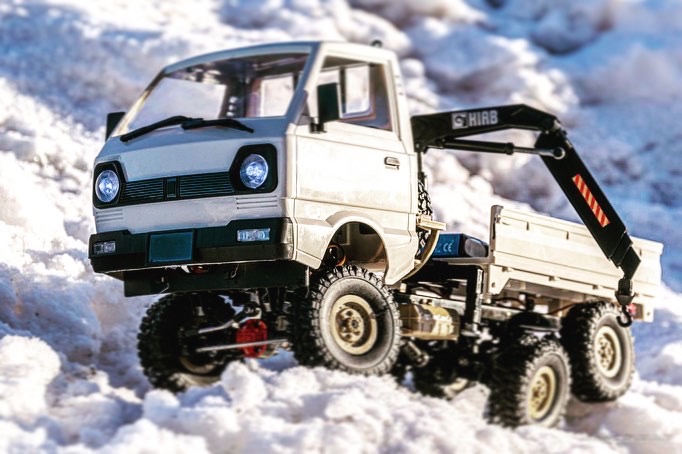

Tuli eilen illalla väsättyä etu- ja takavalot tähän projektiin. Pitää jossain vaiheessa koittaa vähän tukkia noita valovuotoja.
Re: WPL RC B16KM 6X6
Pidän kovasti! Hitto kun on hauskan näkönen vehe. Joko oot käyny kokeilee miten kulkee?

Crawl3r kirjoitti: To 22.12.2022 13:53 Pidän kovasti! Hitto kun on hauskan näkönen vehe. Joko oot käyny kokeilee miten kulkee?
En ole vielä käynyt kunnolla ajamassa. Pitäis liimata renkaat vanteisiin kiinni. Sisätestien perusteella voi sanoa, että ei toi ainakaan kauhean kaatumatautinen ole. Nousukykyäkin vaikuttaisi olevan ihan kivasti.

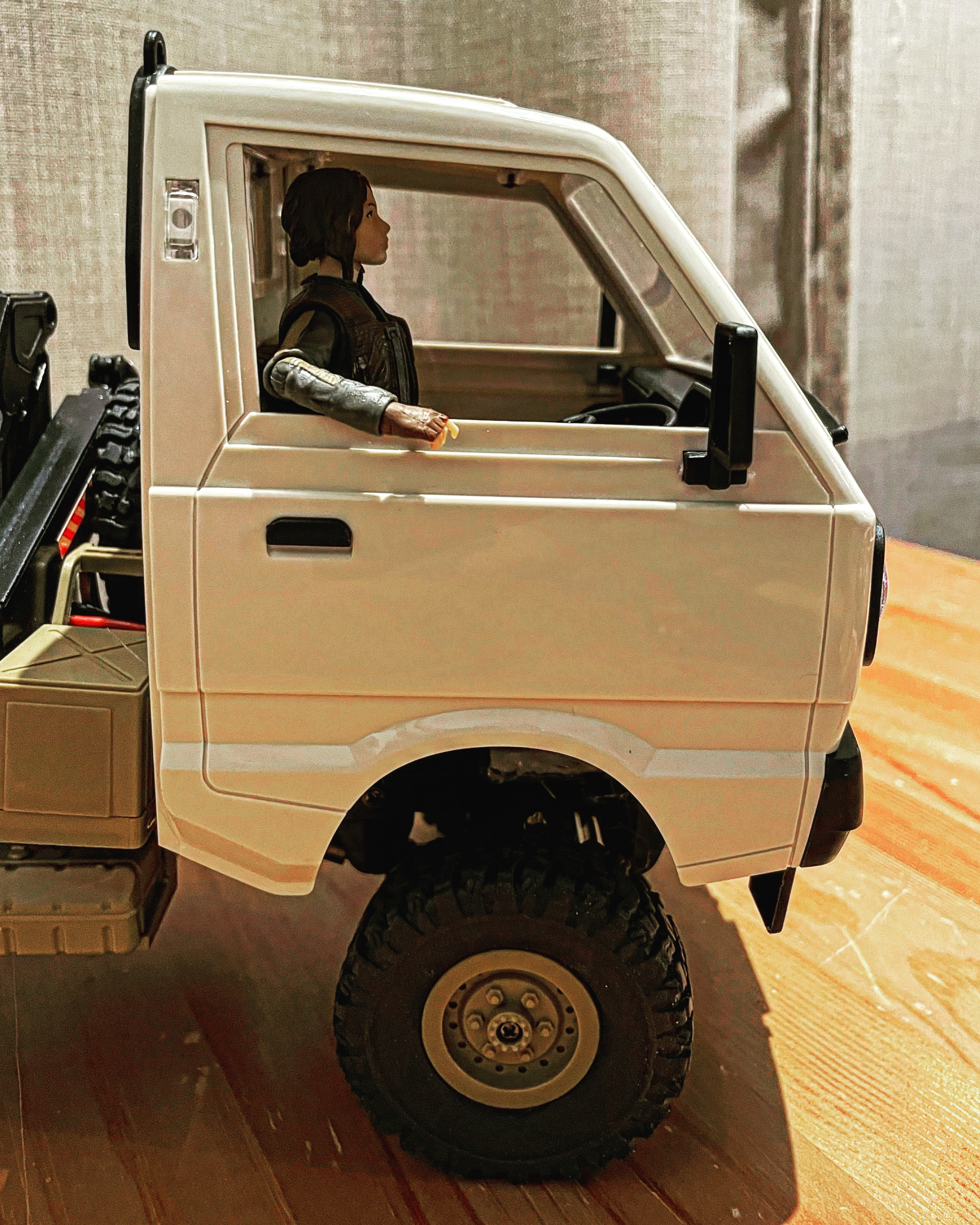

Kuski on jo tilattu. Pitäis saapua ensi viikon loppupuolella. 😁 Kuskiksi on tulossa 6” Jyn Erso Black Series Star Wars-figuuri. Netin foorumin perusteella 6” figuurit pitäis olla just sopivan pitkä tuonne ohjaamoon.

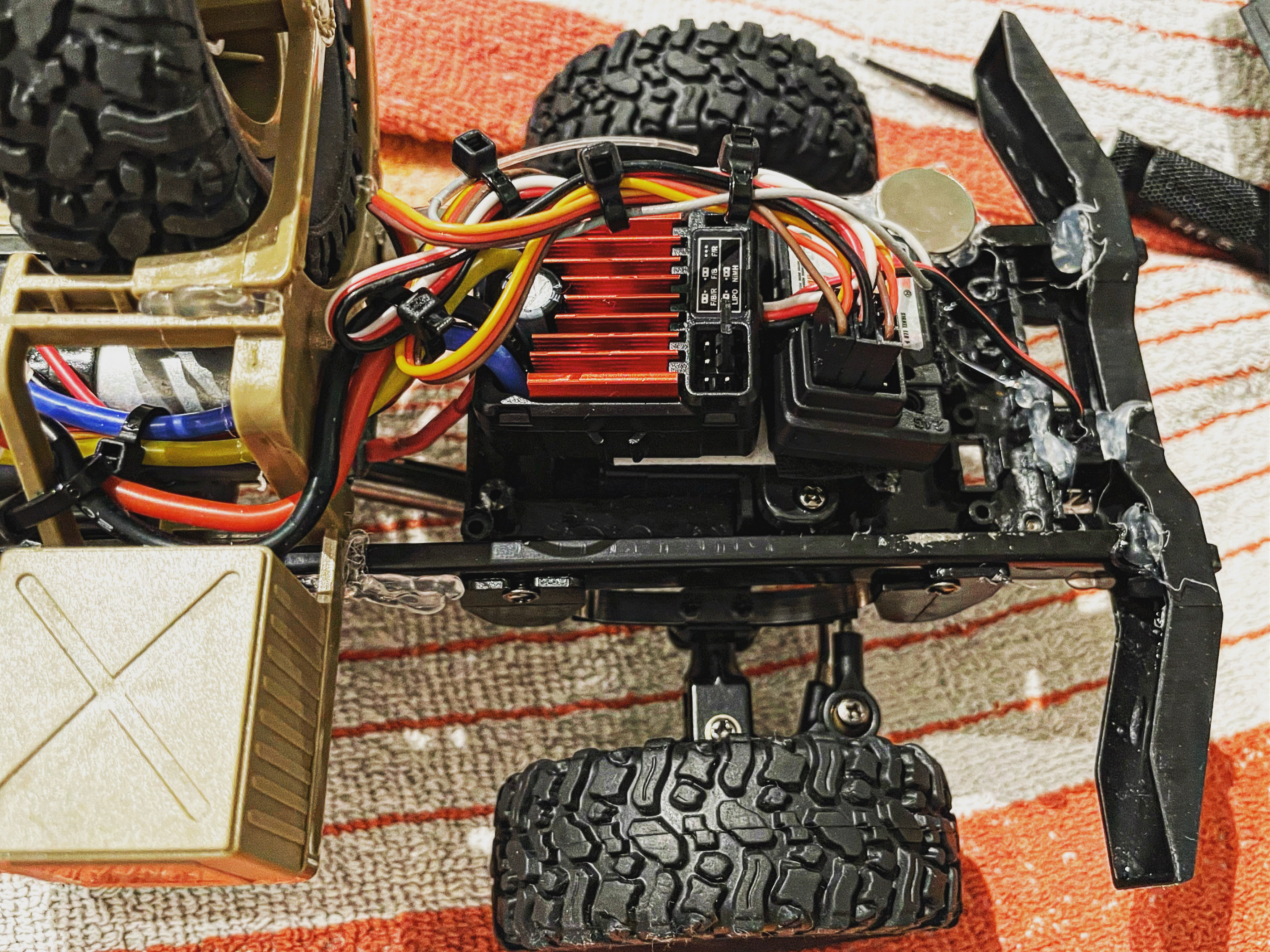

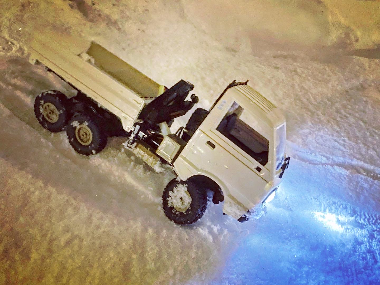

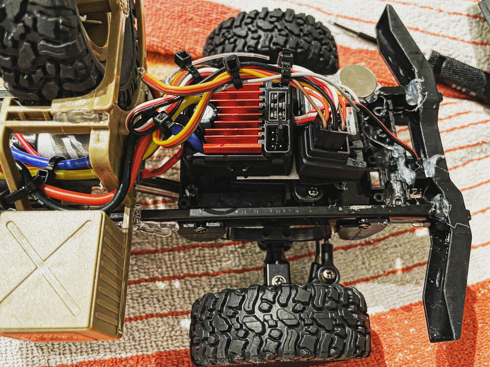

Meni sitten hermo uuden ESC:n odotteluun, joten päätin käydä hakemassa vähän tehokkaamman säätimen Hobbyfactory:sta. 😁
Laitoin autoon 60A:n HW:n 1060:n. Sain säätimen mahtumaan yllättävänkin hyvin auton keulalle. Ajettavuus loikkasi aivan uudelle levelille verrattuna vanhaan 20A:n säätimeen.
Ensimmäisten ajojen perusteella moottori vaikuttaisi kestävän isompaa ESC:ä yllättävän hyvin. En sitten tiedä miten pitkässä juoksussa tulee kestämään.

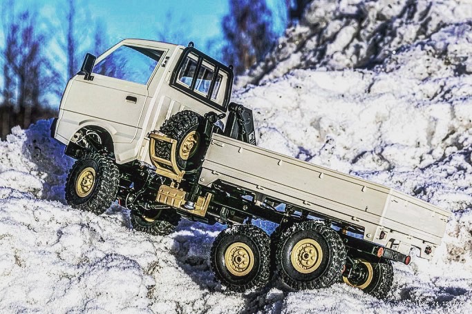

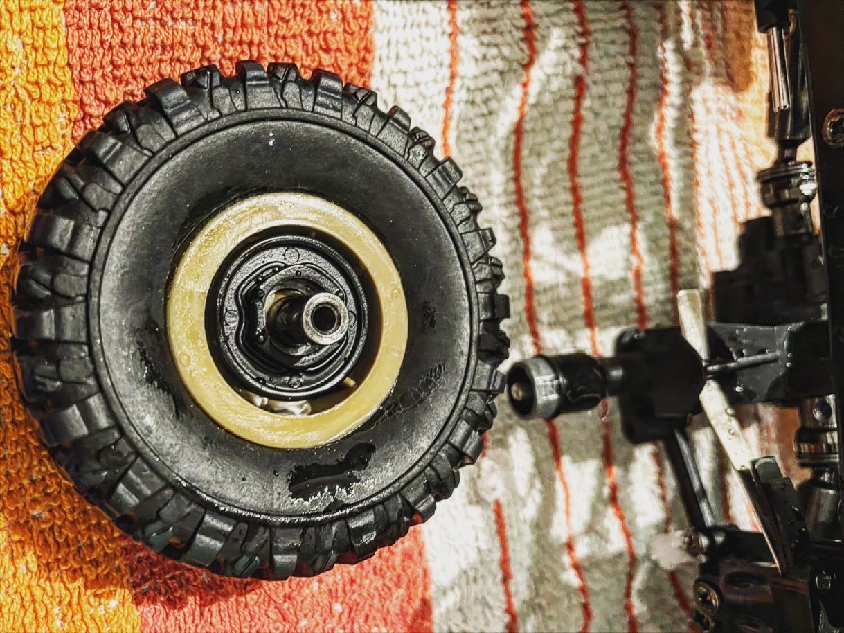

Sain ensimmäisellä ajolla kaivettua muutamat viat ulos autosta. Ensimmäisellä ajokerralla auton etuakseli lopetti vetämisen. Syyksi paljastui löysäksi jäänyt tai ilman ruuvilukitetta asennettu lukitusruuvi. Toisella ajokerralla keskiakselin pyörän napa irtosi saman syyn takia.
Omasta mielestäni olin käyttänyt ruuvilukitetta, mutta en ilmeisesti lopulta ollutkaan käyttänyt. 🤔
Mitä itse ajoon tuli niin auto yllätti positiivisesti etenemiskyvyllään lumihangessa. Renkaat tuntuivat pitävän uskomattoman hyvin ollakseen ensiasennusrenkaat.
Suurin ongelma tuntui olevan pienet renkaat ja pieni maavara.
PS. Tiedostan oikein hyvin, että HW1060 on todella tehokas säädin 370 koon moottorille. Uskalsin kuitenkin kokeilla säädintä, koska uusi sopivan kokoinen nopeudensäädin ja moottori ovat jo matkalla. Eli vaikka polttaisin moottorin niin se ei haittaa.
Toisaalta, jos saan moottorin kestämään HW1060 niin se on kyllä oikeasti vain hyvä juttu. Säädin on kuitenkin ”merkki” säädin ja melko varmasti laadukkaampi kuin joku random ”Amazon”-säädin

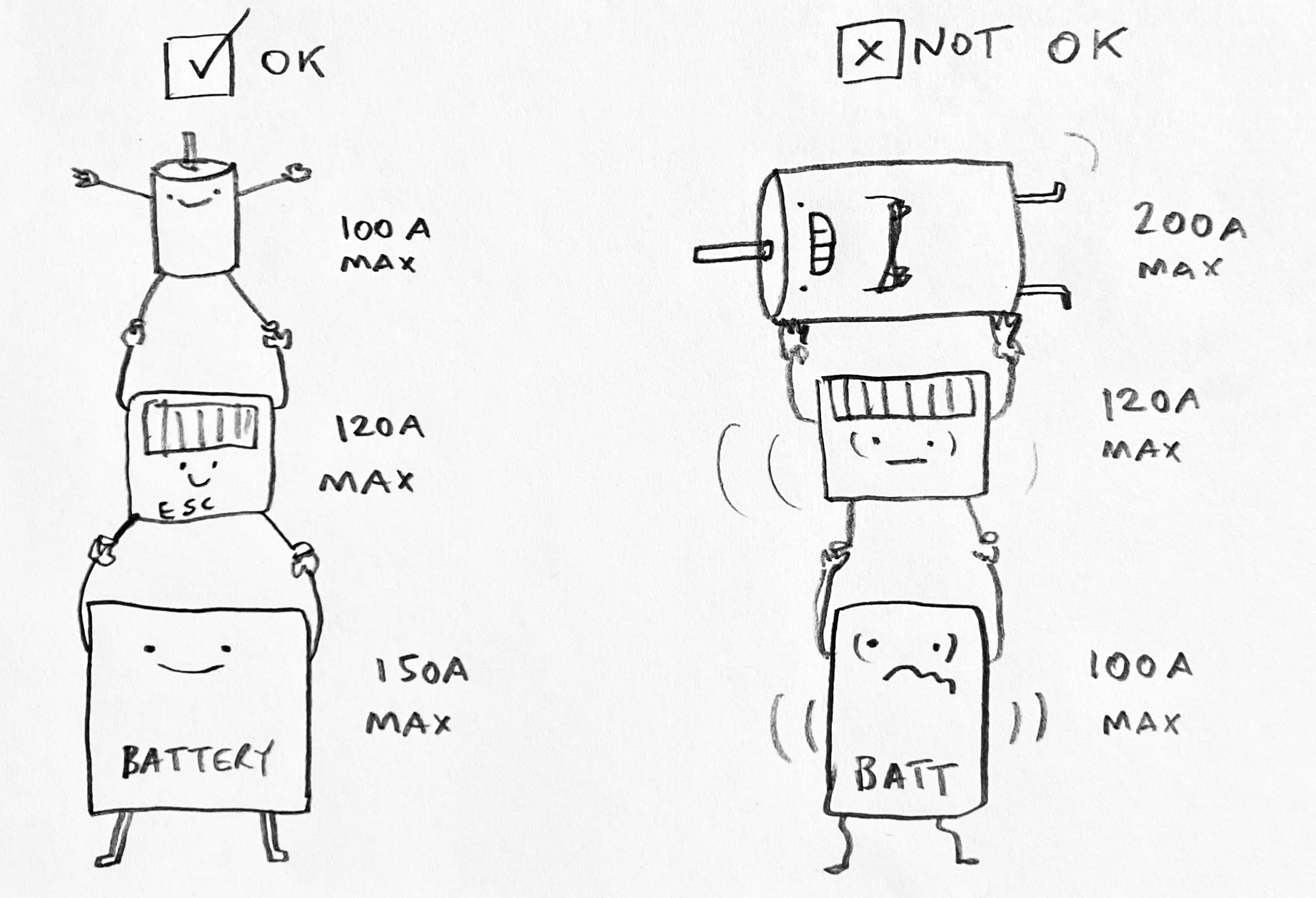

Ku ite mietin uuttanoparia Outback 2 autoon, sillä jokin muistaakseni 390 moottori.
Yhdessä RC auto discord kanavassa näytettiin tämmöinen kuva.
Annettiin ymmärtää että voit pyörittää pienempää moottoria isommalla noparilla ja akulla.

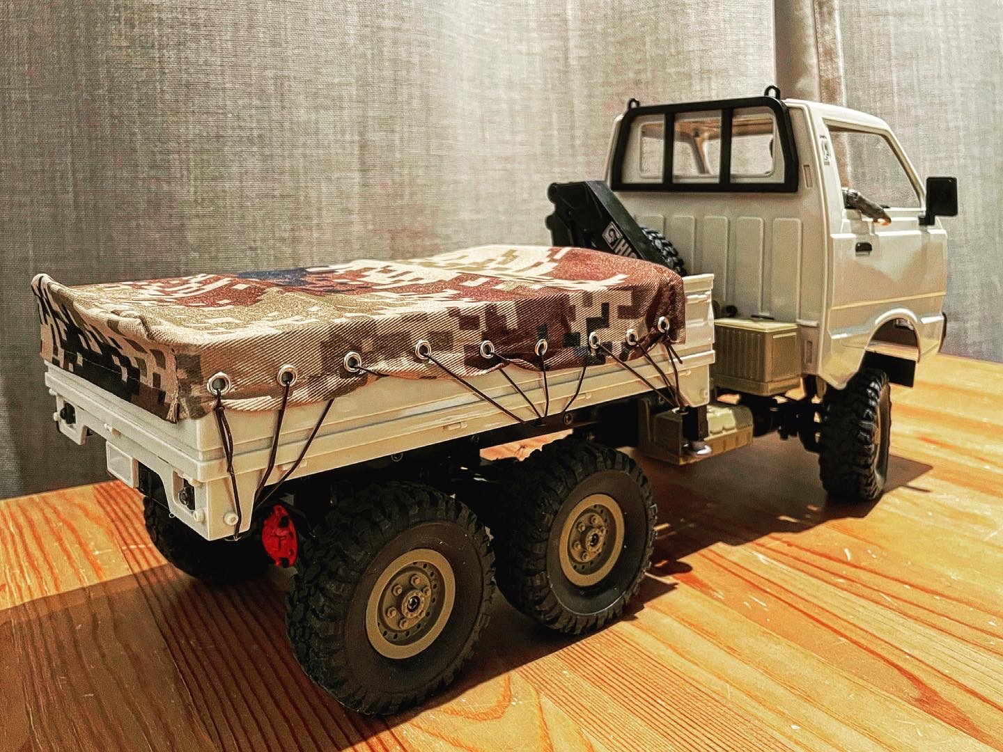

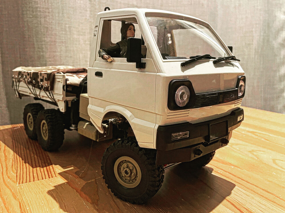

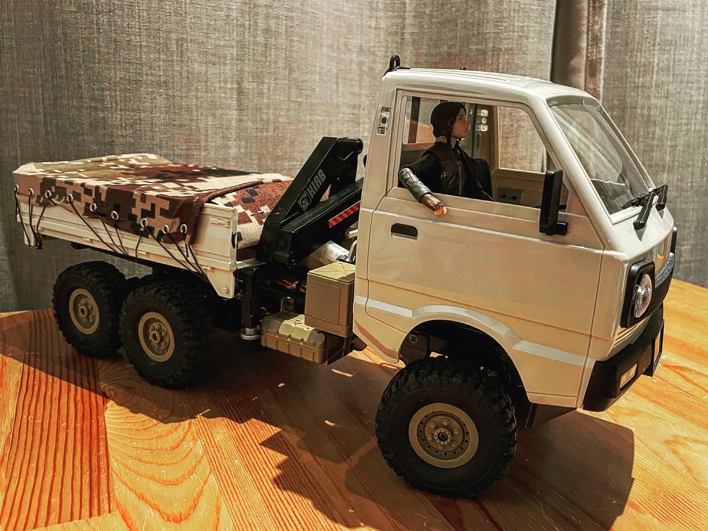

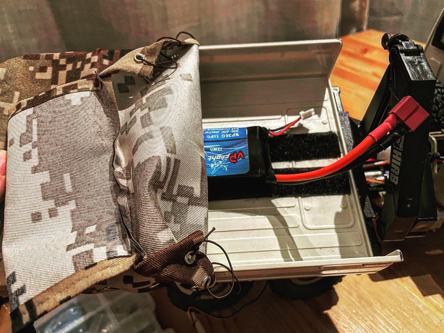

Jatkoin taas 6x6 Suzukia. Auto sai tänään kuljettajaksi Hasbro:n Star Wars Black Series sarjaan kuuluvan 15cm Jyn Erso figuurin.
Kiinnitin hahmon sisustaelementtiin nippusiteillä, kun kuumaliima ei pitänyt kunnolla.

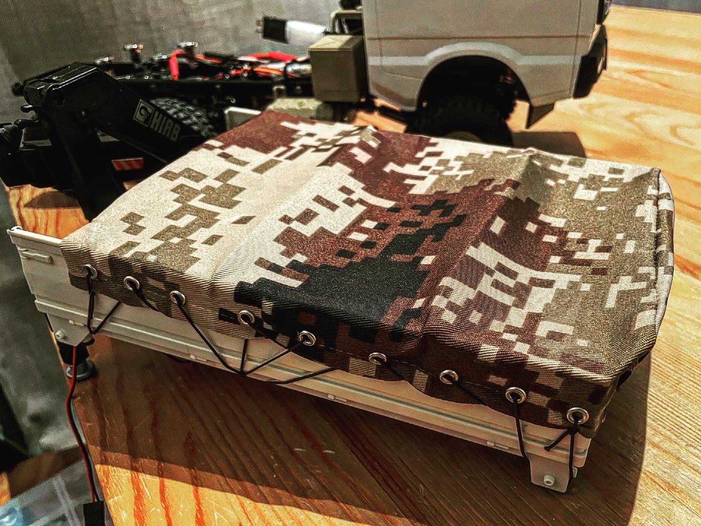

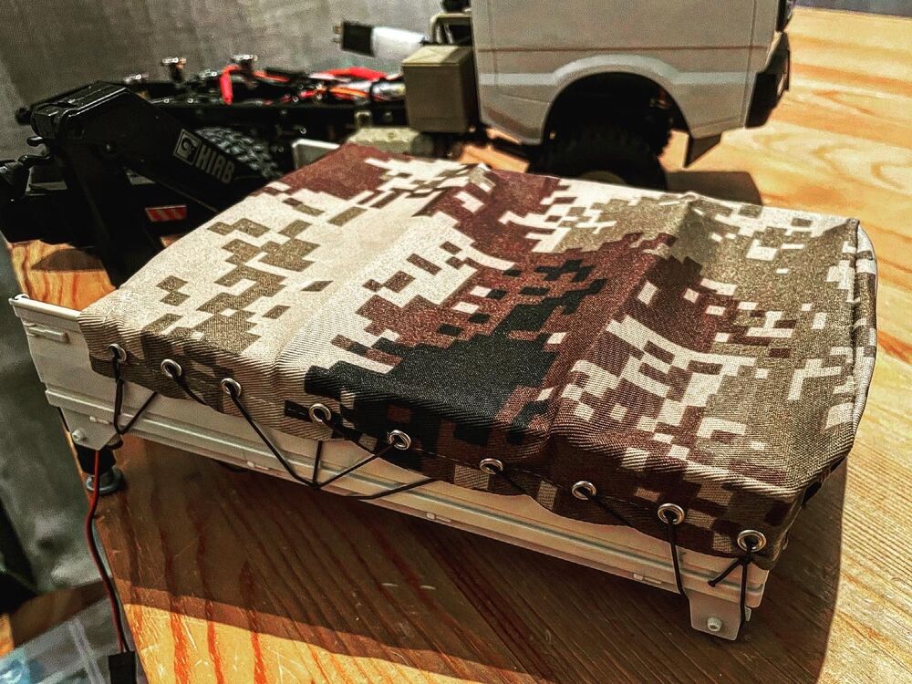

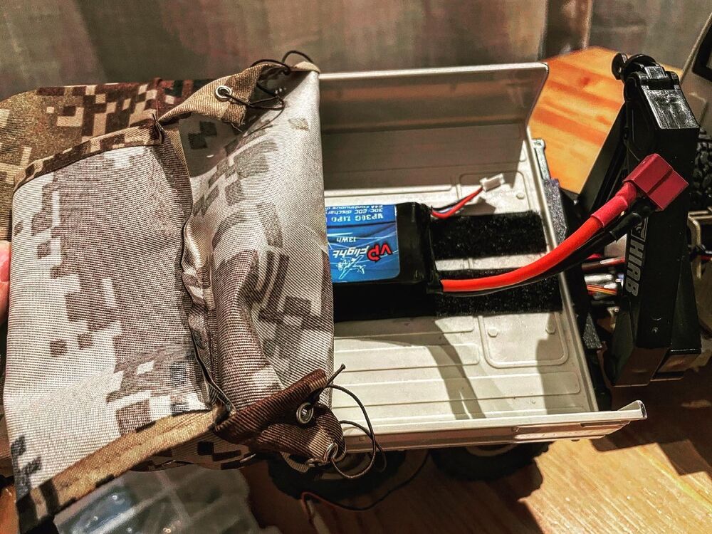

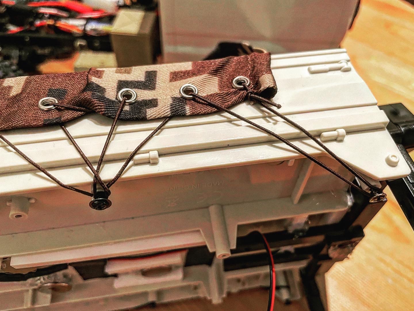

Viritin myös lavalle peitteen, minkä olin juuri hakenut postista. Peite on tarkoitettu WPL RC B16:sta lavalle, mutta tuntui sopivan melko hyvin. Kiristin peitteen lavan reunojen ympärille kankaan reunaa kiertäneellä kuminauhalla. Kiinnitin kuminauhaan lavan reunoihin kolmella ruuvilla. Sain kiristettyä kankaan mielestäni yllättävänkin hyvin.
Lavan peittäminen mahdollistaa lähes minkä tahansa kokoisen akun käyttämisen.
Laitetaanpa pieni listaus komponenteista.
Kori: D12
Runko: B16KM
Vaiteisto: WPL 2-speed
Moottori: Stock 370
ESC: Hobbywing HW1060
Nosturi: Emek 70003 Hiab nosturi
Lavanpeite: B16/B24 Canvas bed cover
Kuljettaja: Hasbro Star Wars 15cm Jyn Erso Black Series

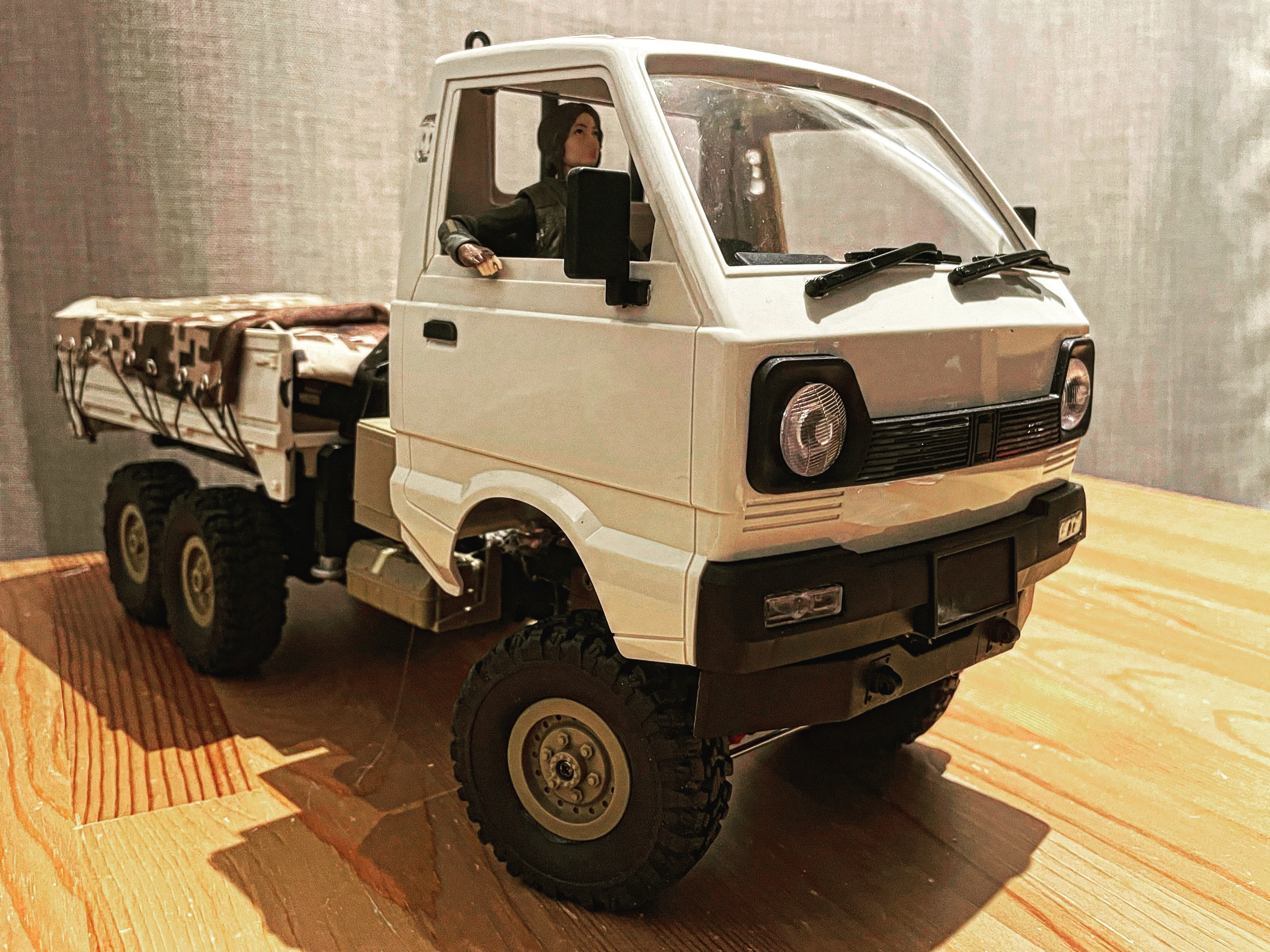

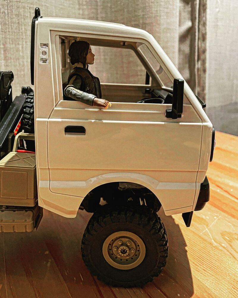

Muokkasin aamutuimaan hieman ohjaamon paikkaa rungolla taaksepäin.
Nyt rengas on melko tarkkaan pyöränaukon keskellä. Ohjaamon paikan muuttaminen teki samalla myös lisää tilaa eturenkaille kääntyä. Nyt renkaat eivät enää ota kiinni helmoihin ääriasennoissaankaan.
Etuylitys myös pieneni merkittävästi. Nyt korin etureuna on melkein samalla tasolla kuin alkuperäinen B16KM:n puskuri.
En ollu huomannu että rengas oli vähän sivussa keskilinjasta. Mut nyt on kohdillaan. Toi kuski on just oikeen kokonen. 👍

Crawl3r kirjoitti: Ke 04.01.2023 10:41 En ollu huomannu että rengas oli vähän sivussa keskilinjasta. Mut nyt on kohdillaan. Toi kuski on just oikeen kokonen. 👍
Joo senpä takia en viitsinyt ottaa kuvia suoraan sivulta, ennen kuin olin saanut akselin kohdilleen… 😁
Okei. Mun silmään toi kuski on ehkä karvan liian pieni, mut eipä niitä vaihtoehtoja kauheammin ole. 1/10 koon nukke 15cm pitkänä vastaisi 150cm ihmistä….joka olis tosi lyhyt aikuiseksi.

Toi on hyvä tuo lavapeite. Ja muutenkin auto herkullinen, ehkä juuri sen omaperäisyyden takia. Videota odotellaan, niin nähdään miten se liikkuu.

Kiitos. Joo toi peite sopi tuohon päälle yllättävän kivuttomasti.
