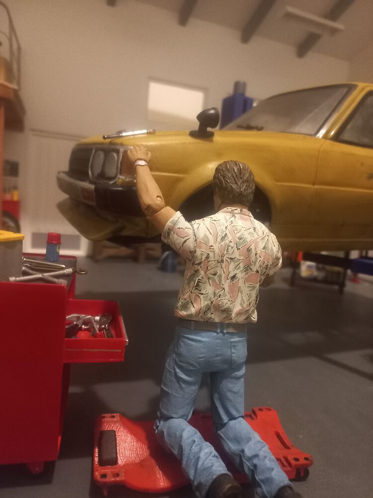

Hopperhan on tunnetusti Blazer miehiä mutta kai sitä Corollankin raidetankoja voi vilkaista

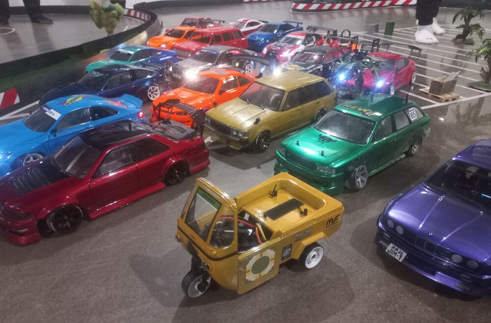

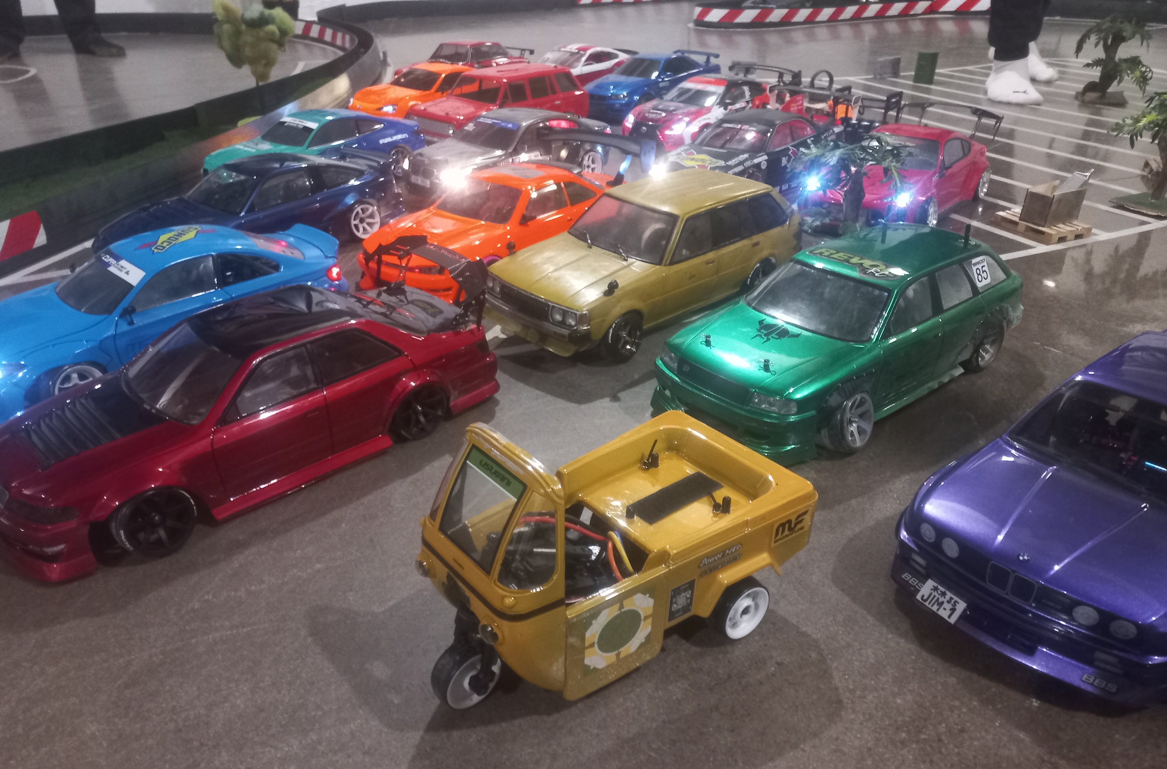

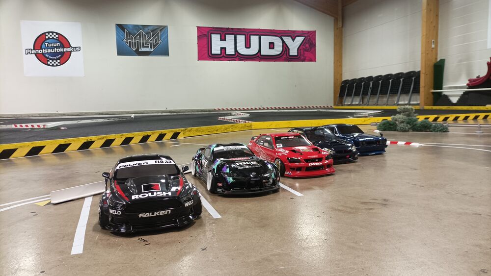

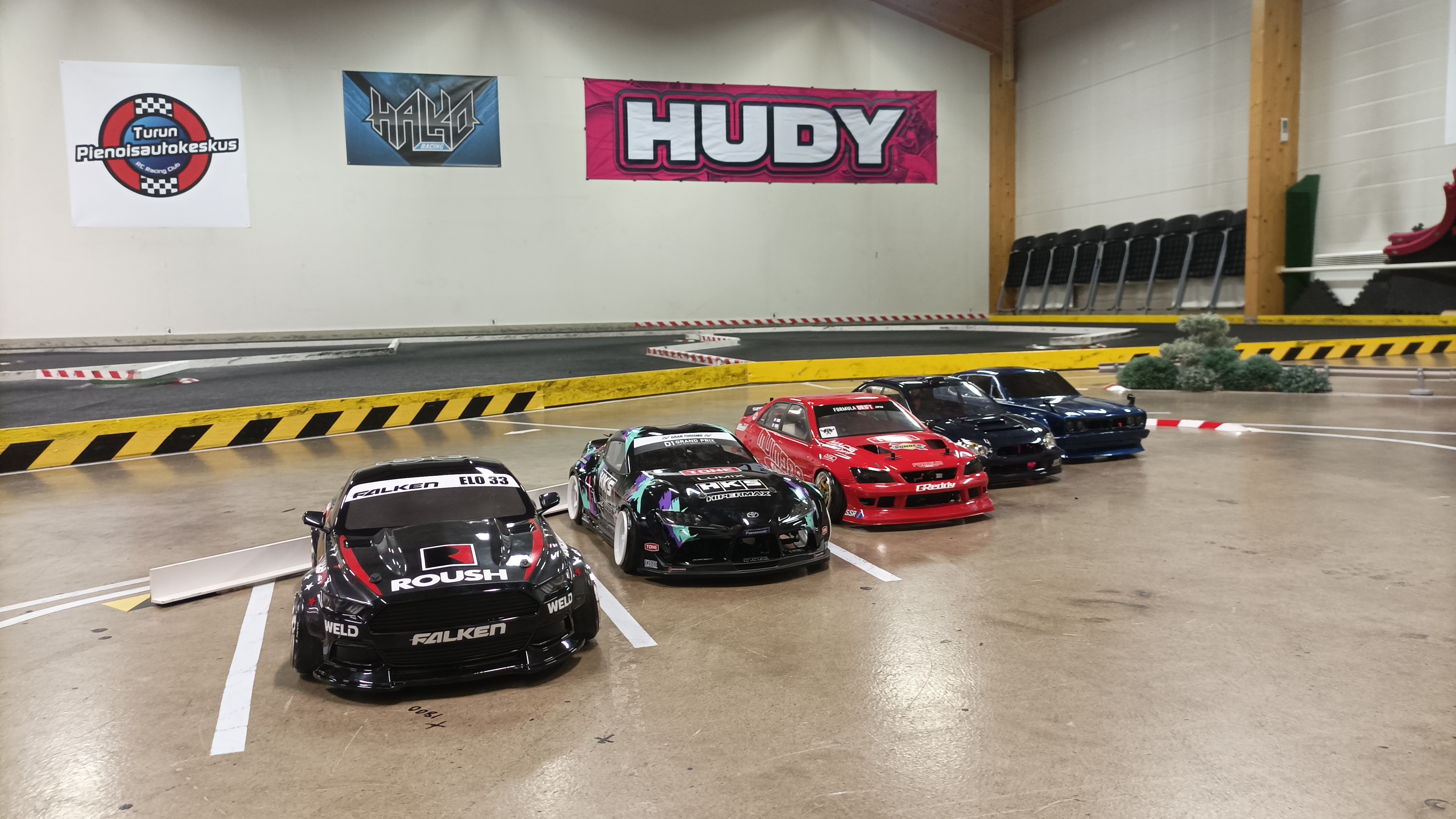

Ajettiin ihan jäätävän hienoa sessiota @candylandrc radalla Virolaisvahvistusten kanssa. Kiitos kaikille mukanaolleille.

Hienosti (ja hienoa) kalustoa liikkeellä! Kyllä tuo sun farkku erottuu seurasta edukseen.

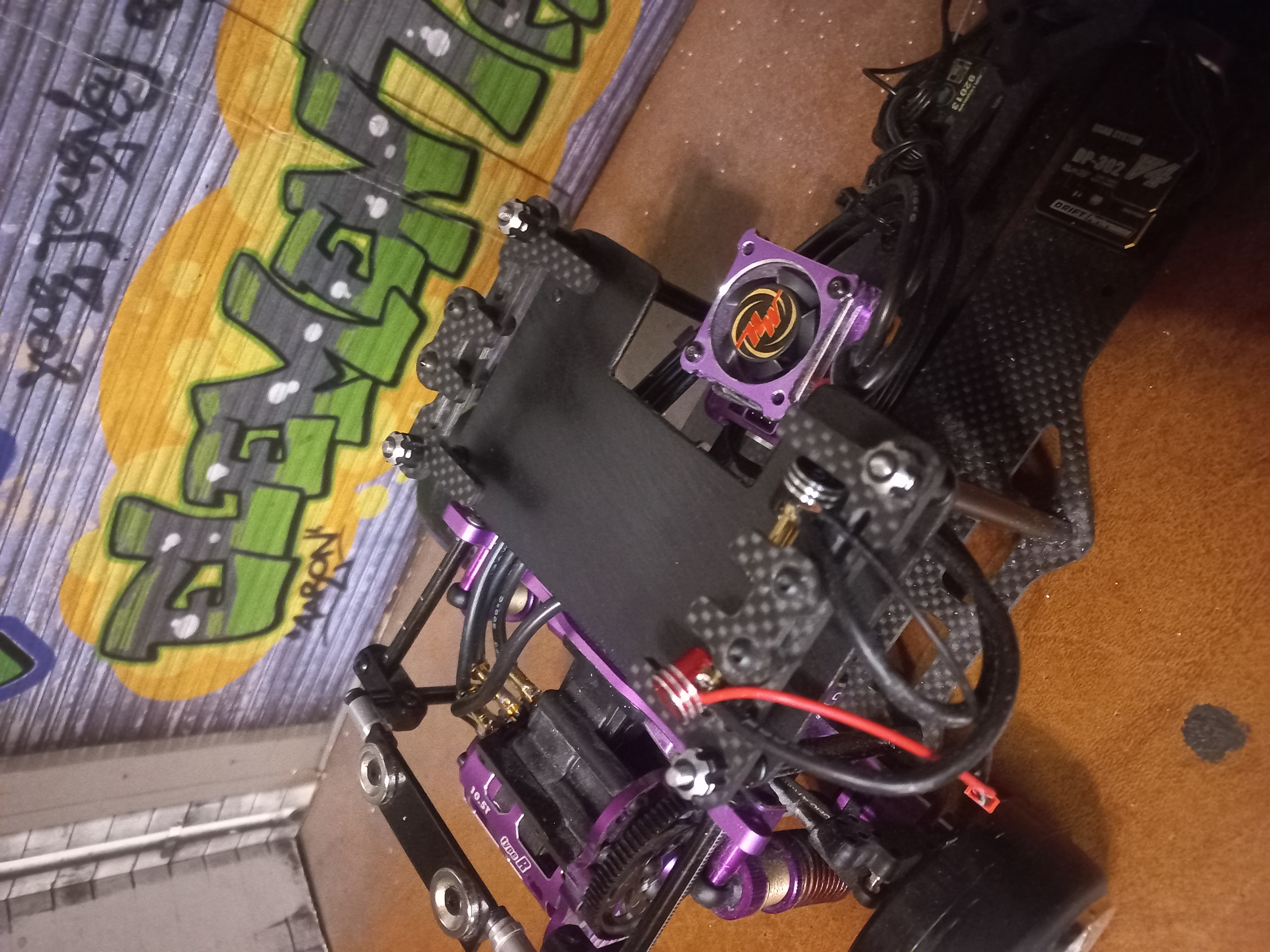

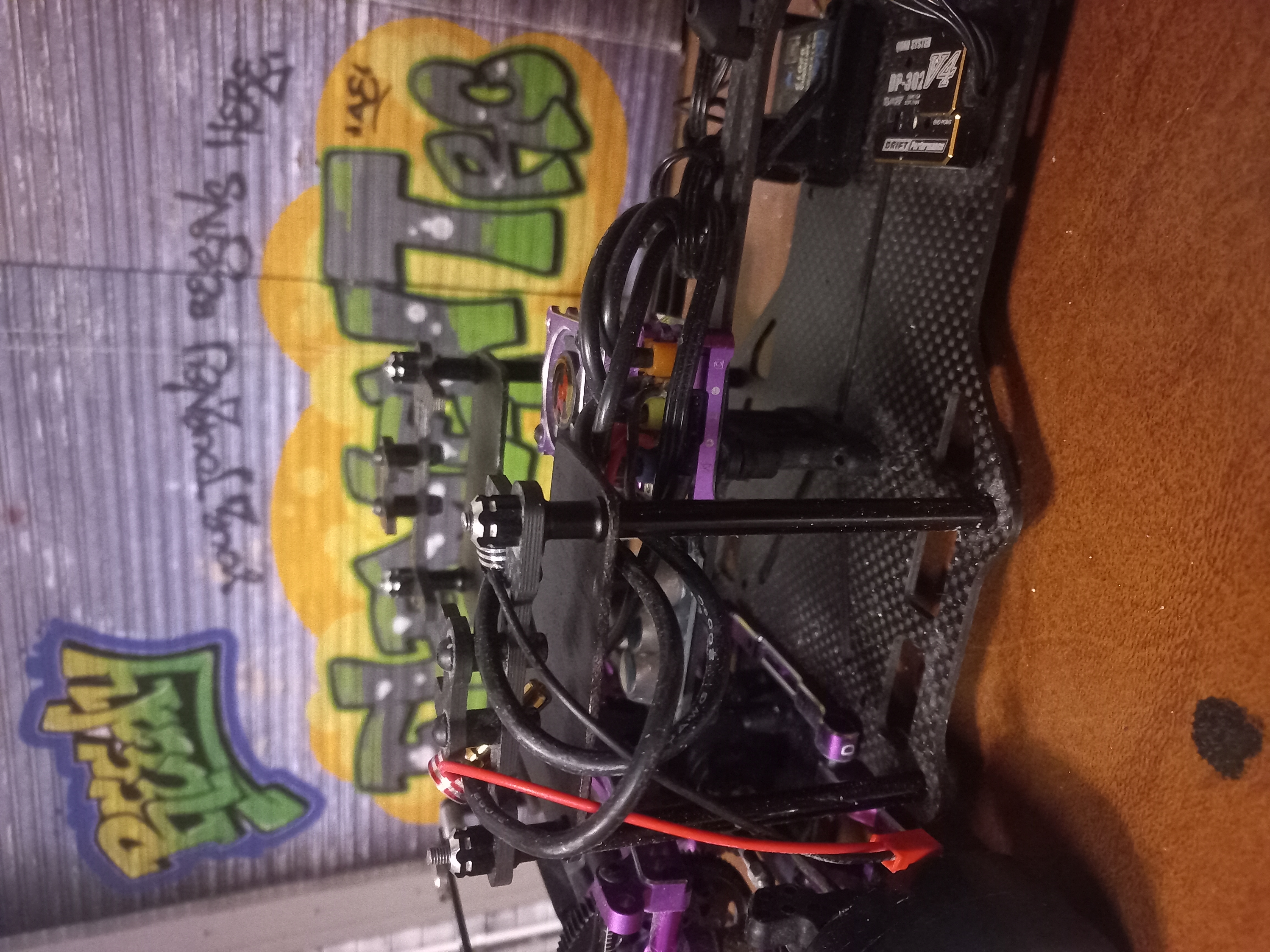

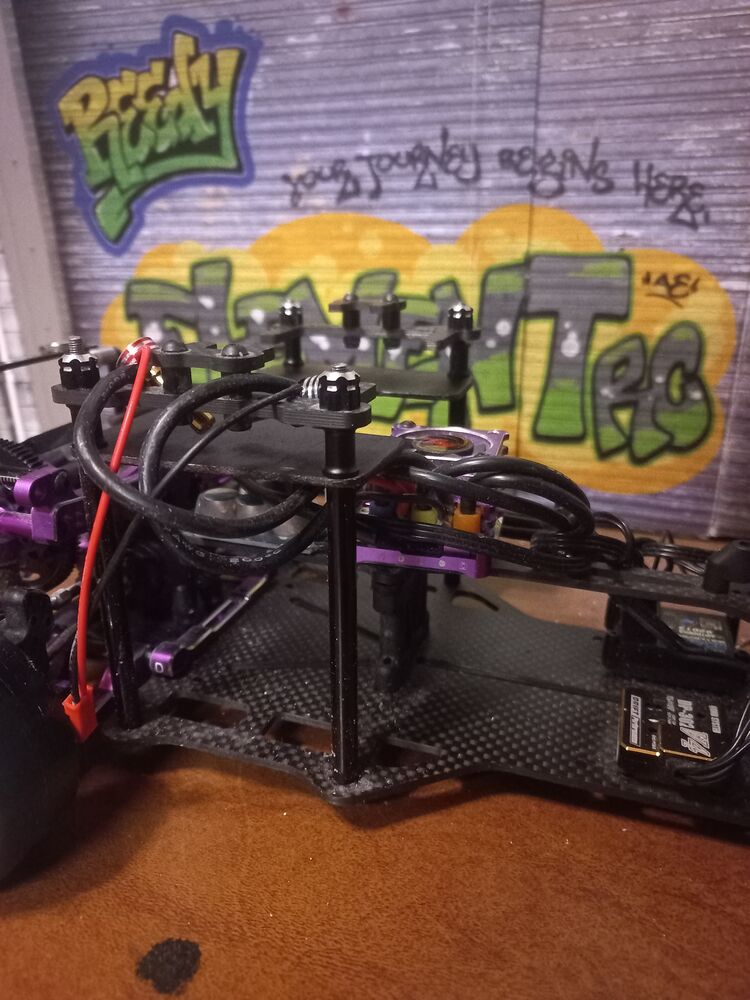

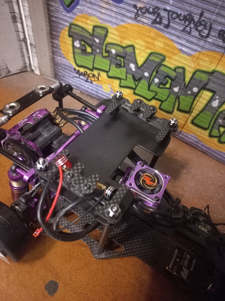

Yokomoon vähän painopistettä korkeammalle jotta saadaa auto keinumaan puolelta toiselle näyttävämmin. Ensi testien perusteella erittäin toimiva ratkaisu.

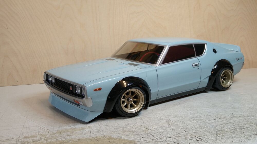

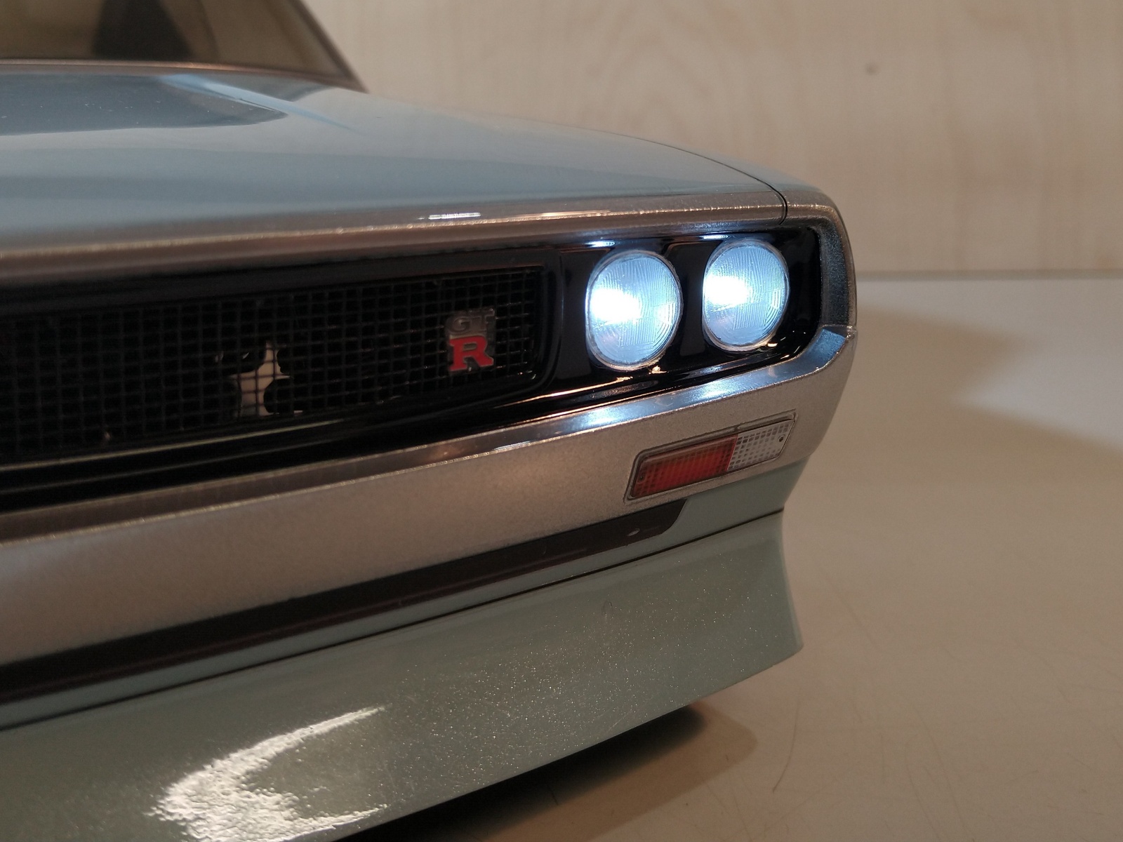

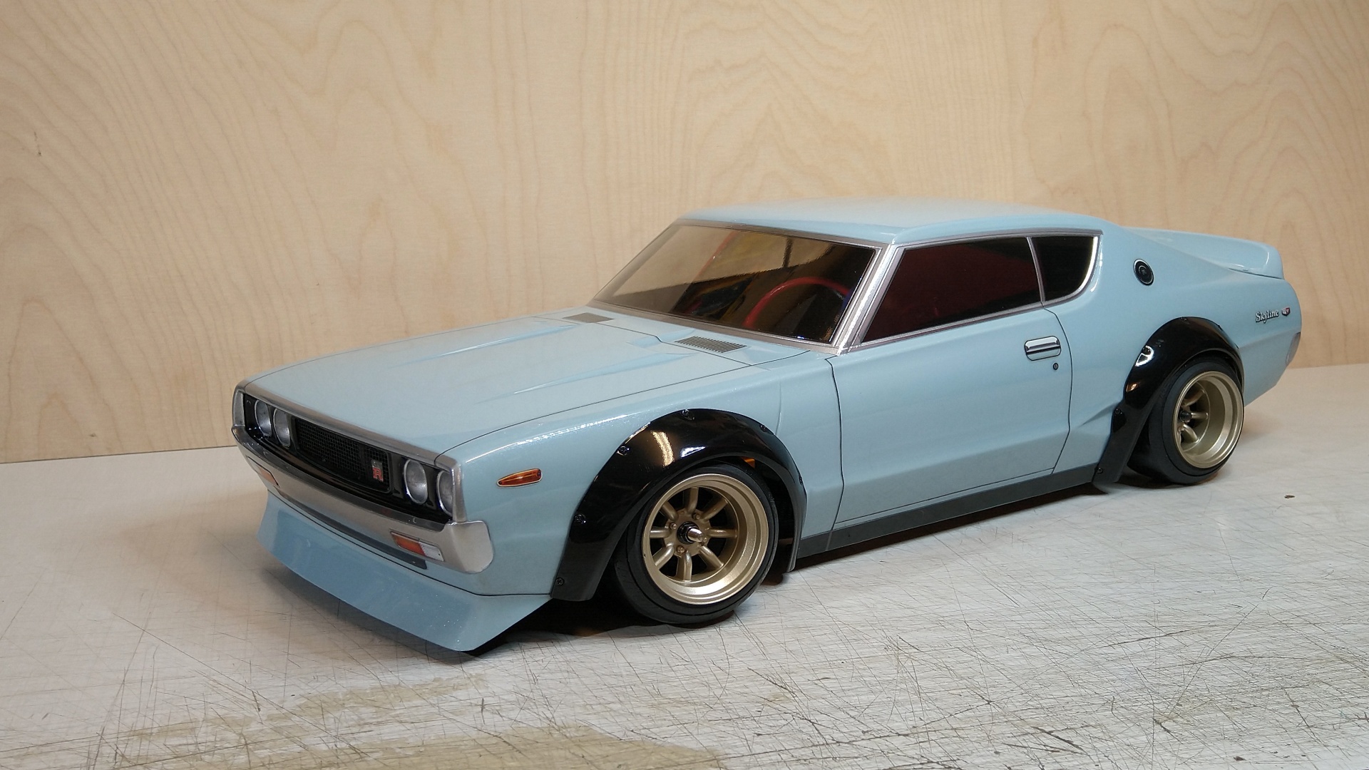

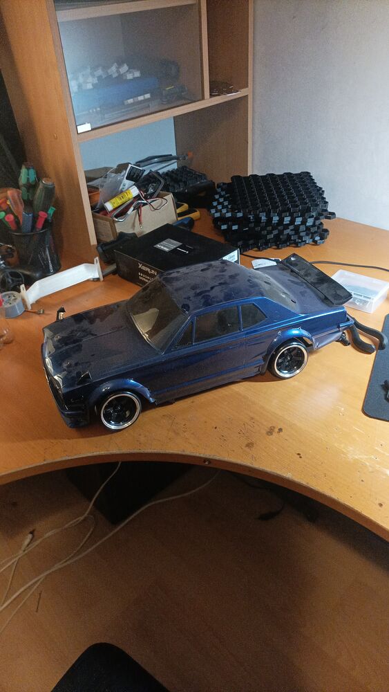

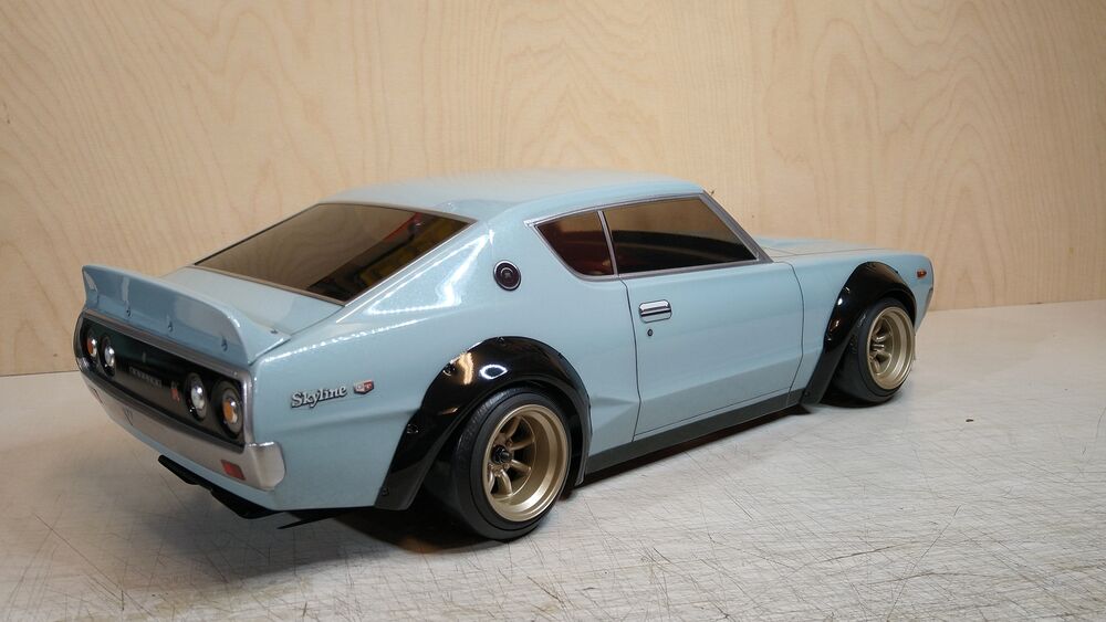

Teillä on kuvien taustat kohdillaan. Tamiyaclubin tallinrakennusketjuja lueskellut mutta oma odottaa vielä tekemistä.

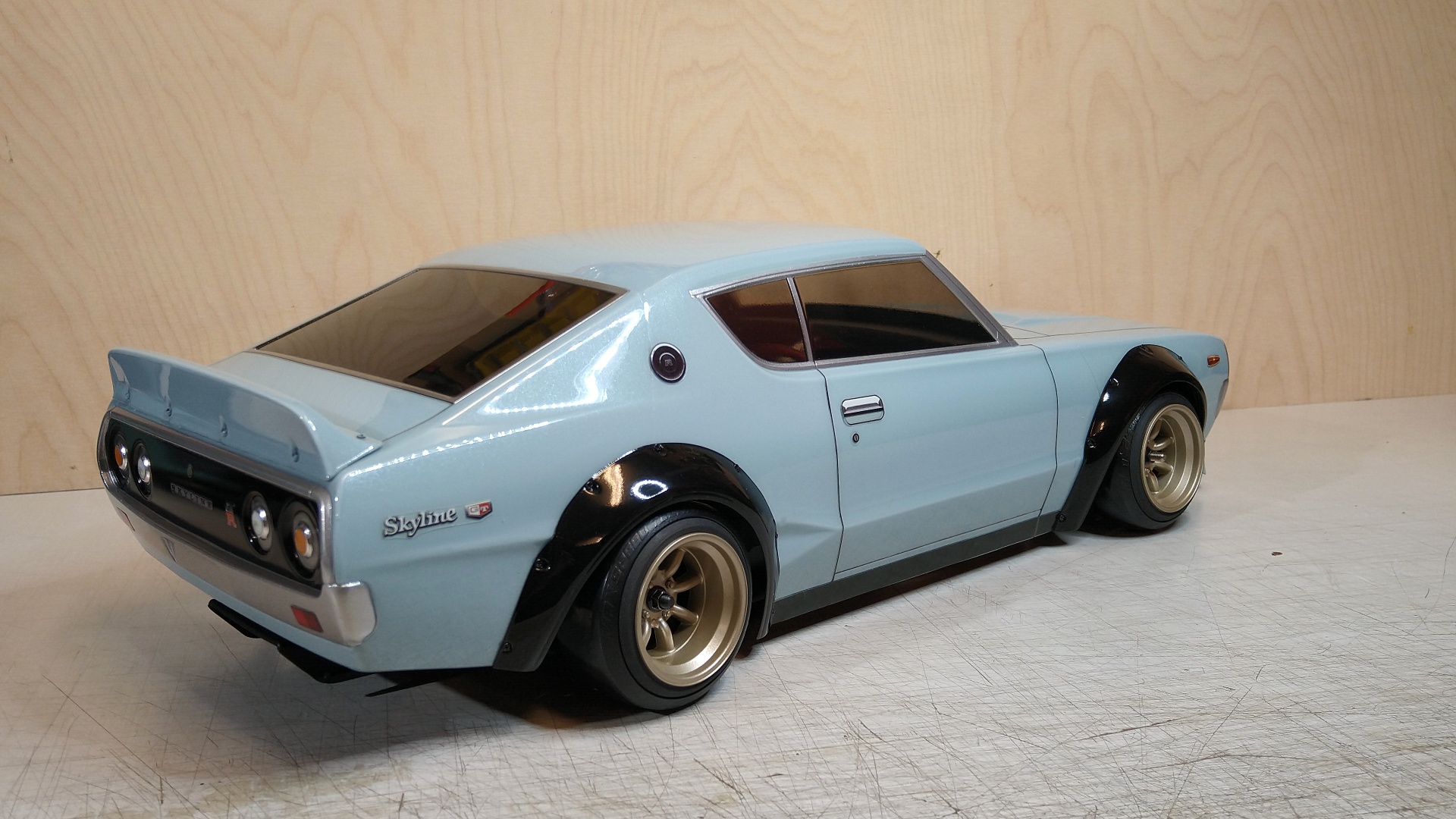

DatSun: Vanhempi Yokomo YD-2 plus, Speed Passion Reventon ja 10.5t kone, Yokomon yg-302 gyro ja Savox sc-1251mg servo. Kori ABC Hobby kpcg110 Skyline. Posti toi eilen uudet Scale Dynamics vanteet ja umpioteipit. Renkaina MST eri seoksina.

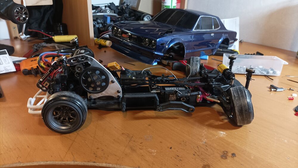

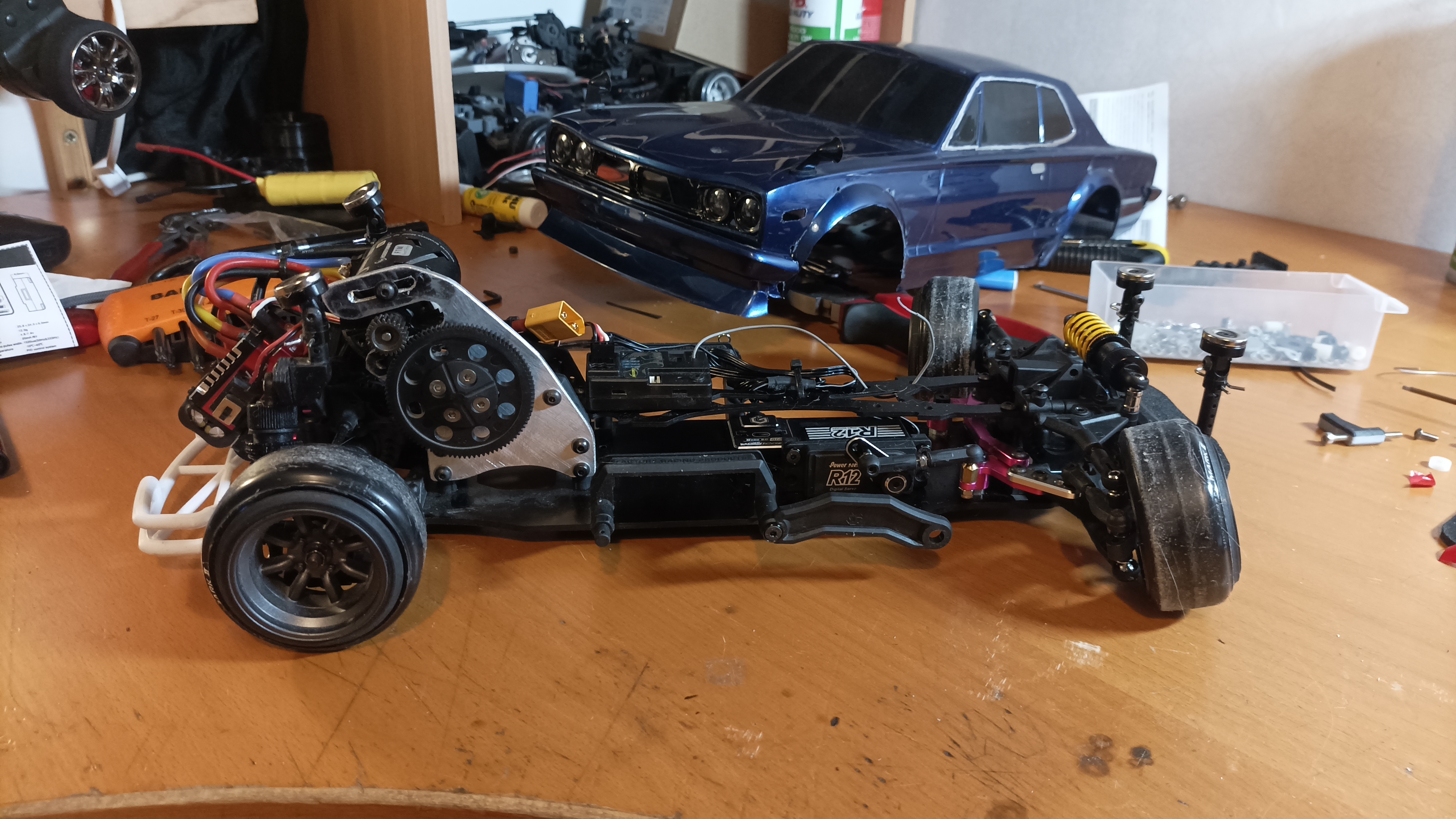

Tuli tossa pari viikkoa hommattua lähes vakio d4 black edition jota hieman tässä muokkailtu jo. Etu knucklet vaihtuneet yokomoihin, nopari siirretty taakse 3d tulostetun palikan avulla, ja tänään tuli väkerrettyä alumiinista high cg motor mountti, ja bashbar taakse. Edellisen omistajan jäljiltä kiristelty kaikki ruuvit (suurin osa löysällä), laitettu ohjaukseen extenderit että sai jotain kulmaakin ulos yms yms.
To do listalla
-yokomon bigboret tai mst tr60 iskarit
-D5 alatukivarret
-Kuuladiffi sarja
-Etupään muutos mono shockista normaaliksi.
Viimeinen kuva viime torstain kerhoillasta.

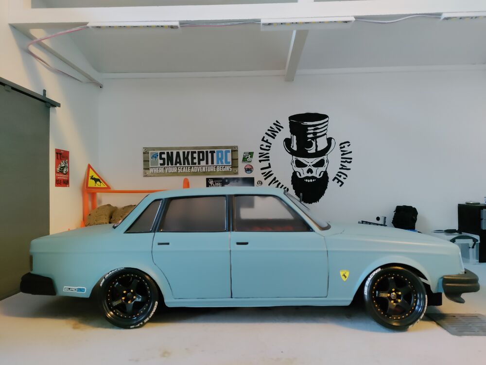

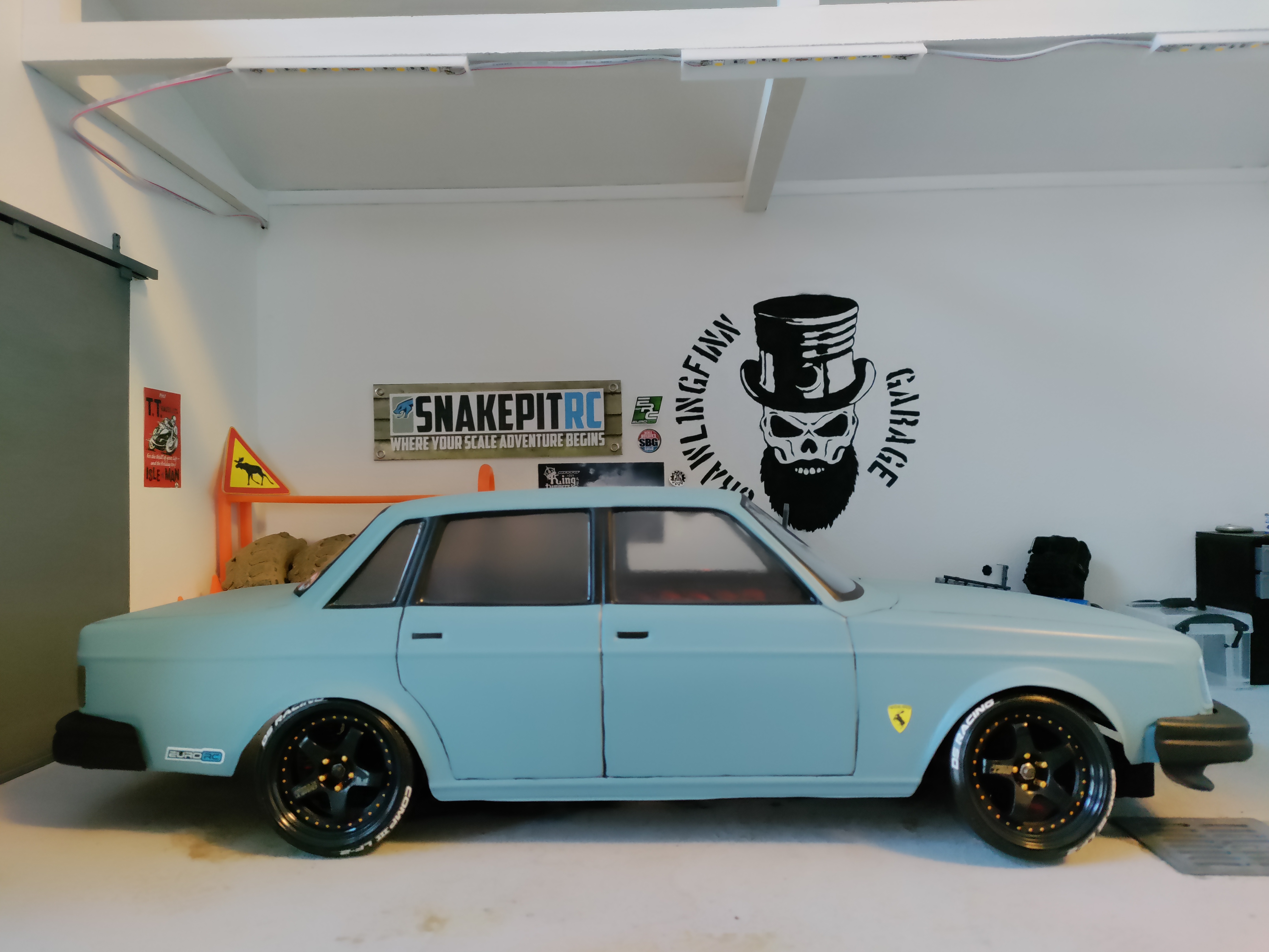

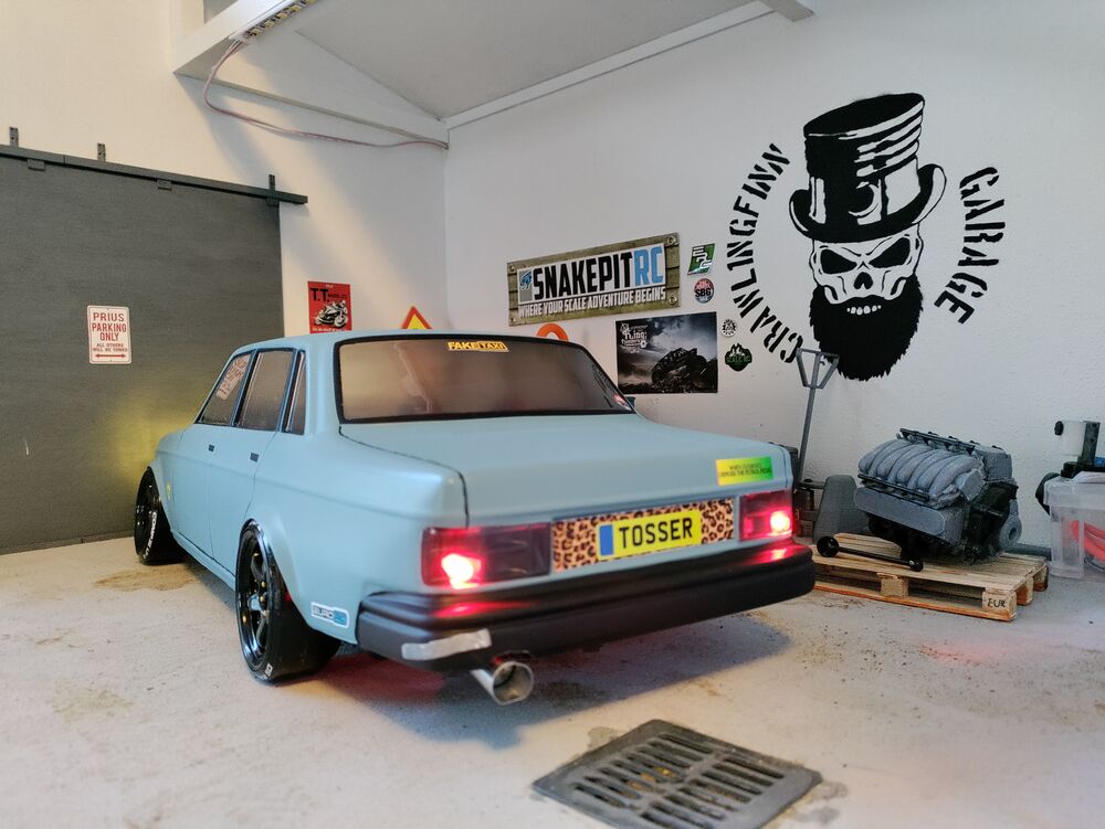

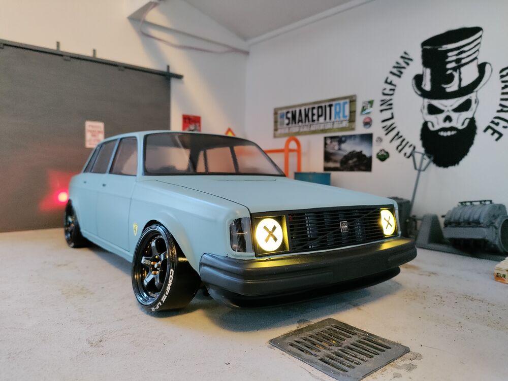

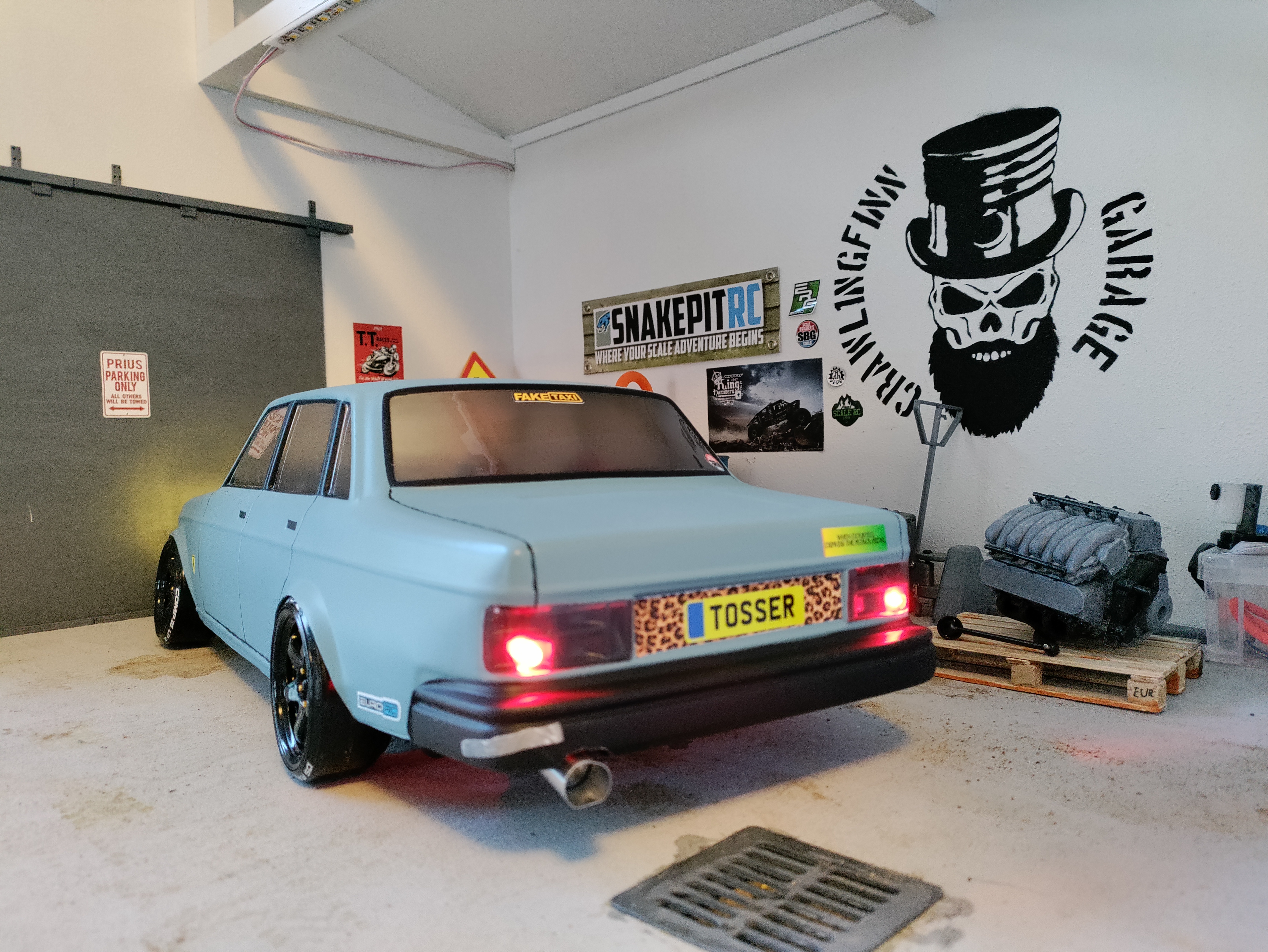

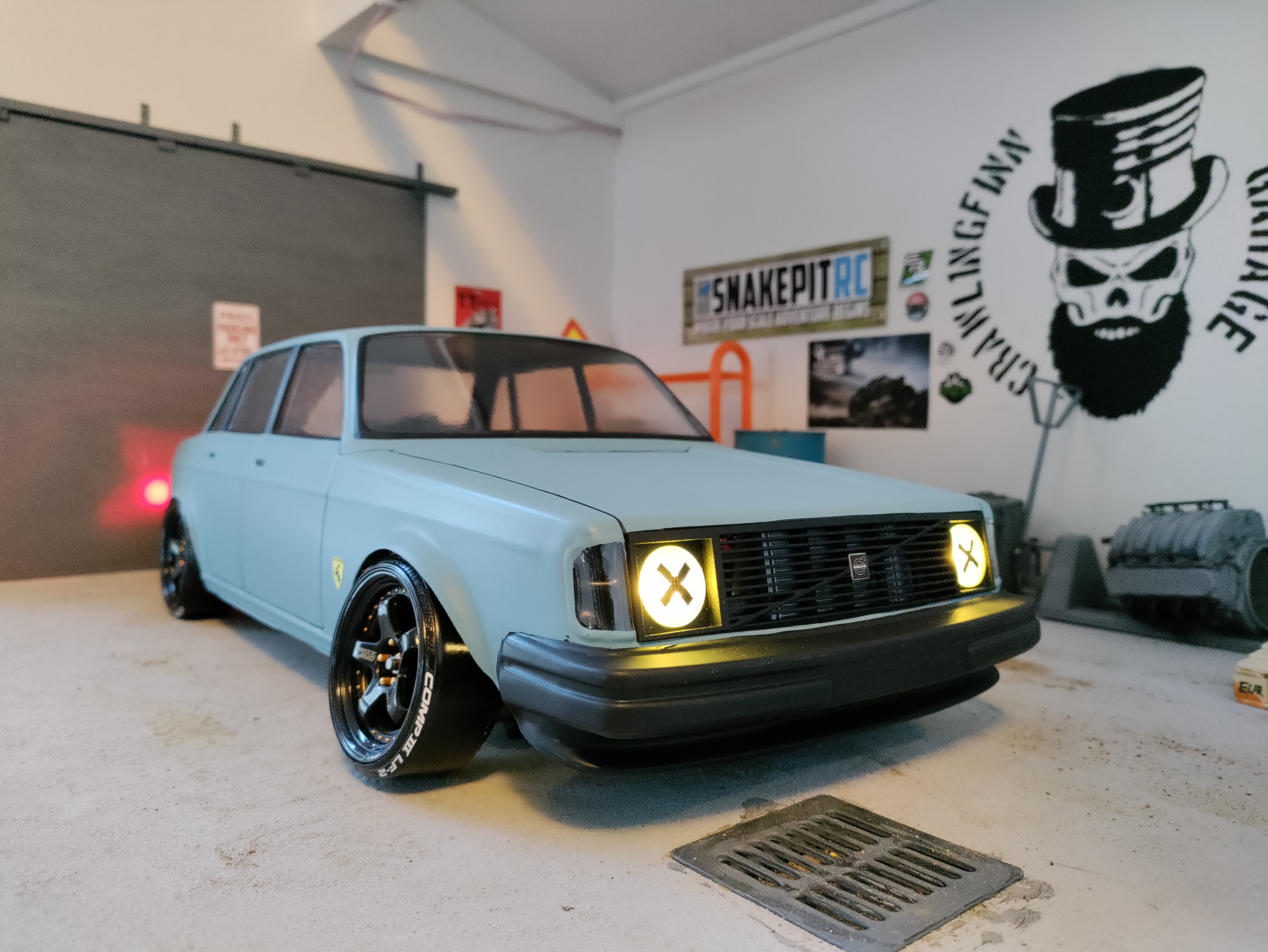

Hyppäsin itsekin luisupulkka hypejunaan ja tämmöinen putkahti pajalta ulos:
Alusta Yokomo YD2-ZX, kori Aplastics Volvo 240, sähköt Hobbywing XD10, D10, Yokomo v4 gyro, AGF servo yms.
Sisusta on vielä tekemättä, turvakaaret ja kojelauta on kyllä mallinnettu lähes valmiiksi, mutta tulostamatta.

Hieno auto ja upea talli👍
Re: Drifterisi
Komea Volvo ja muutkin puitteet! Tulee vähän Bamse's Turbo Underpants mieleen tuosta :)

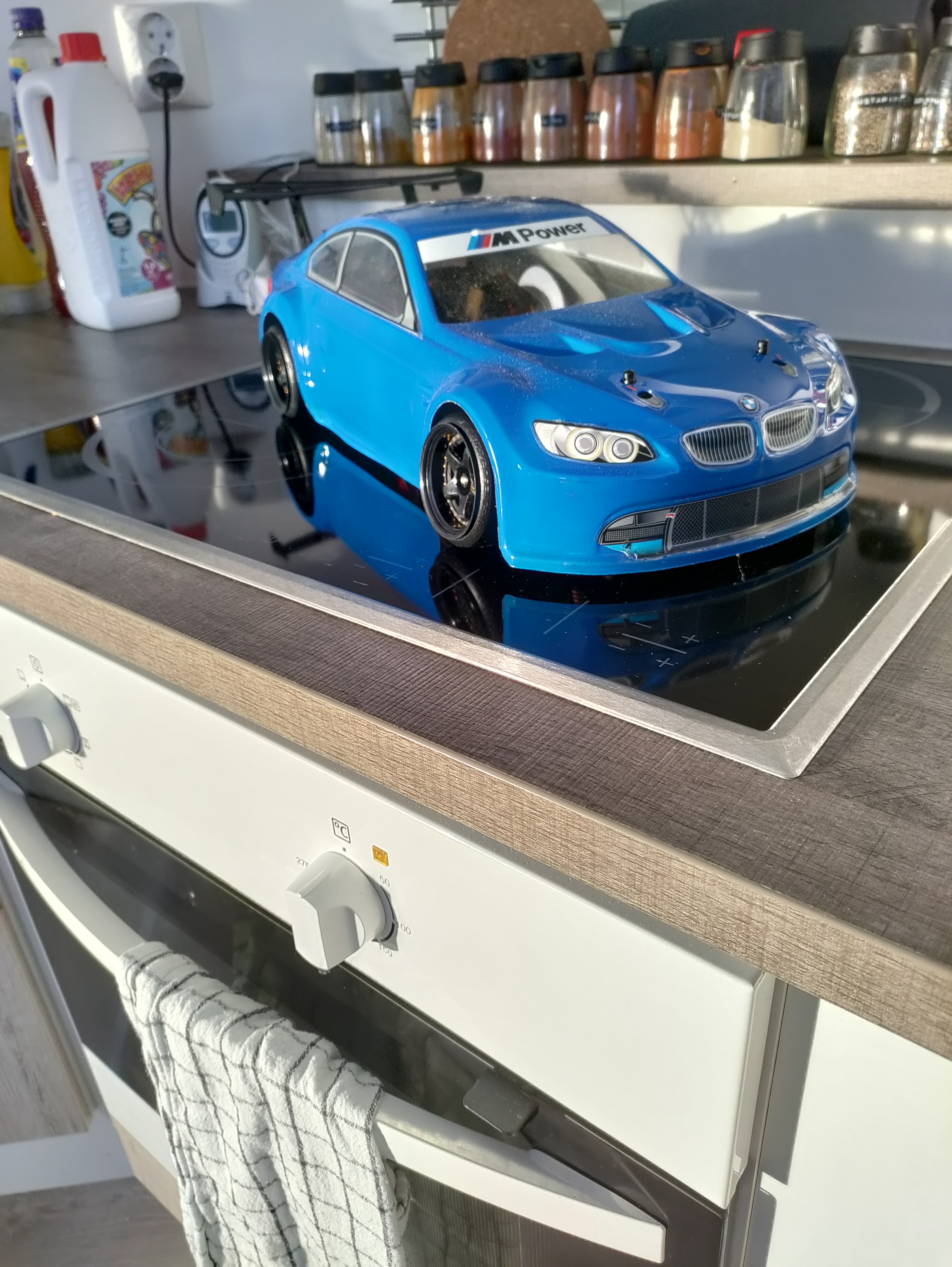

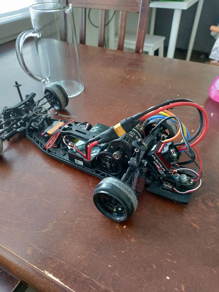

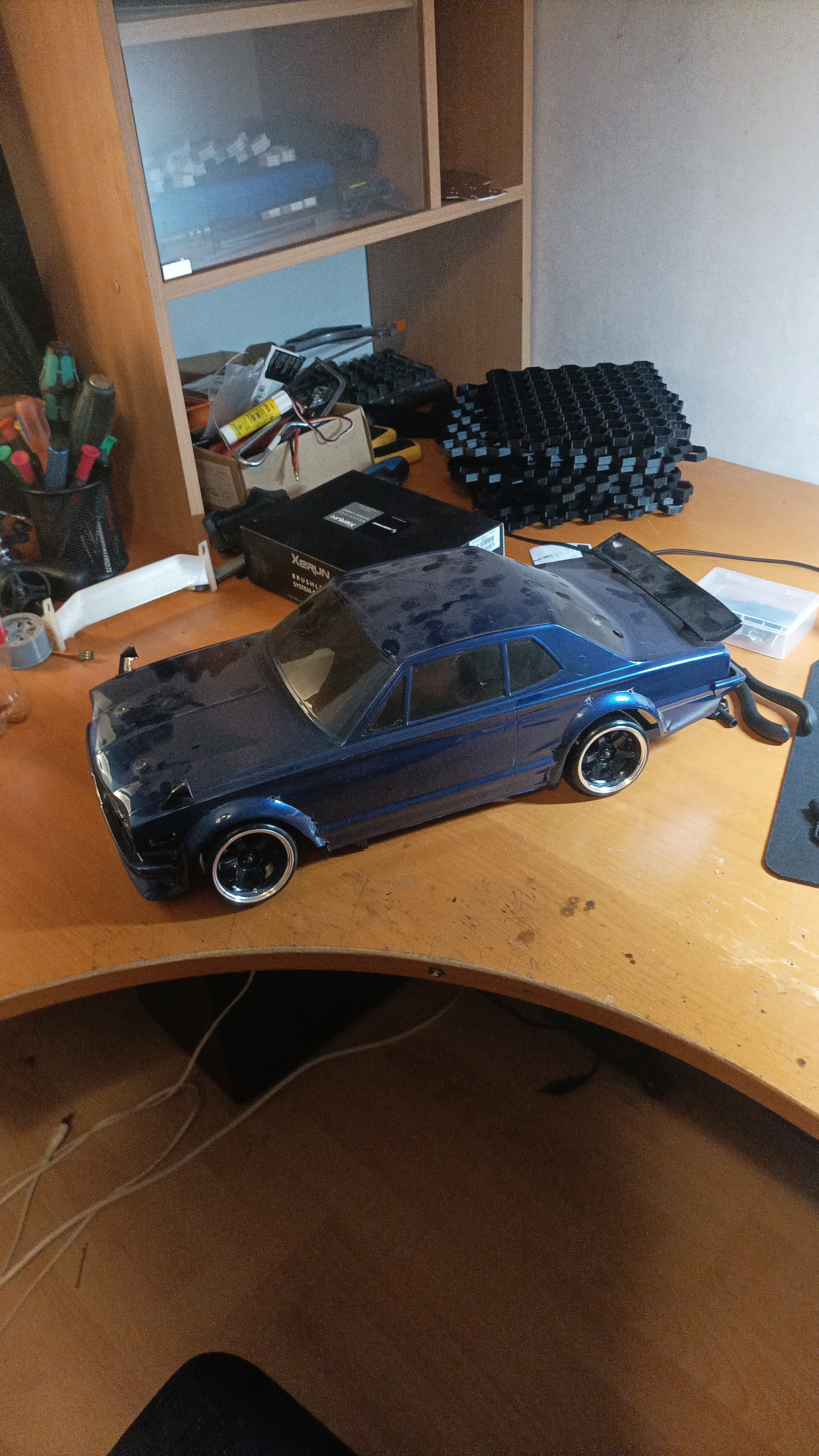

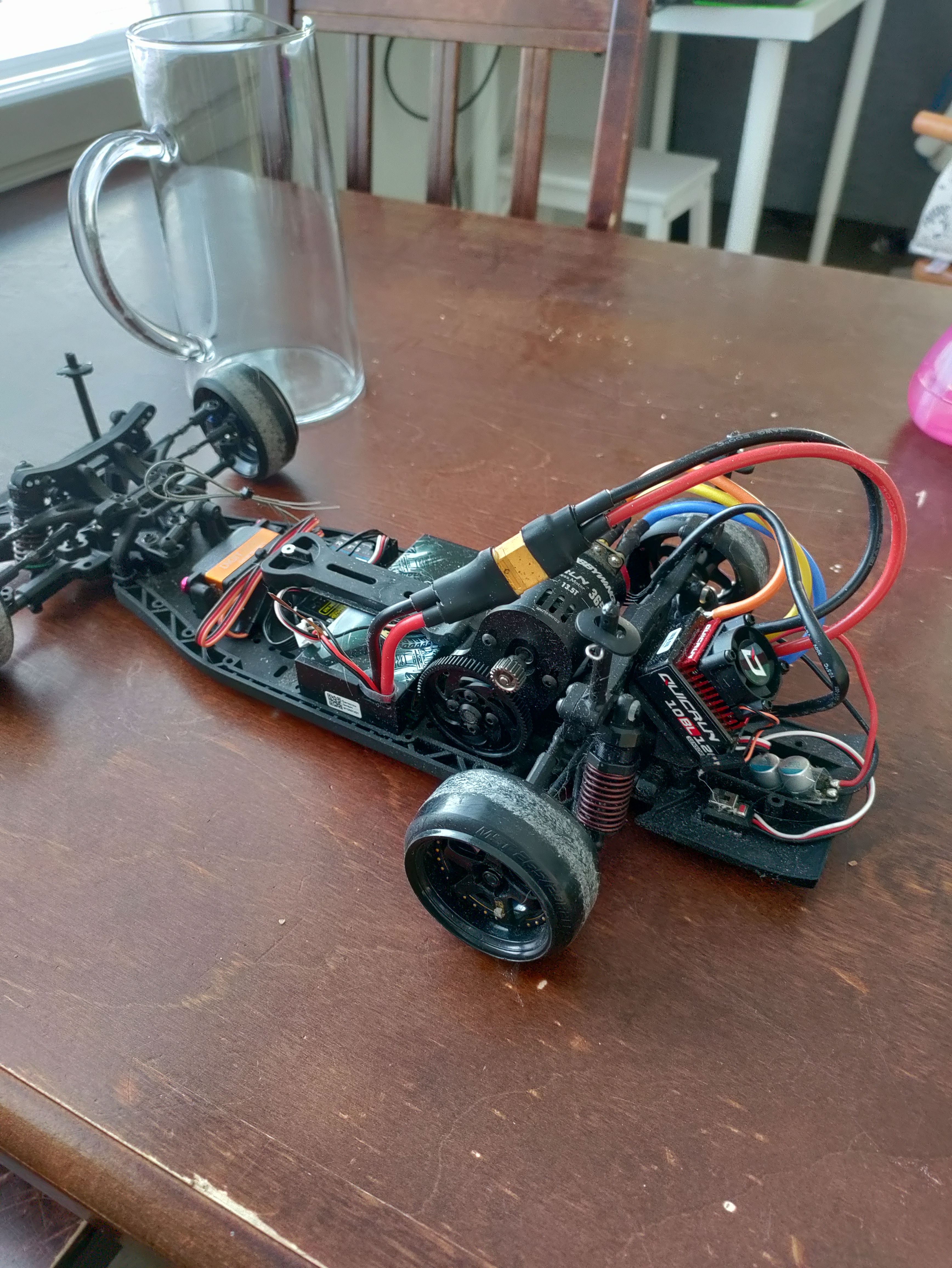

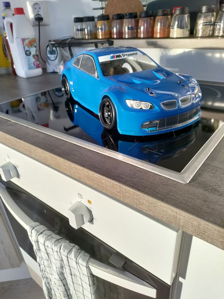

Tuli ostettua vissiin toissa keväänä tämmönen yokomo yd2s bmw kopalla rullaavana, nyt otin itseä niskasta kiinni ja ruuvasin sähköt kiinni. Jos tässä oikee innostuu lajista nii joku jdm koppa mitäs hommata

Mitä rengasta konkarit suosittelisi epoksi pinnalle ja minkälainen teillä on painojakauma autossa?

Kannattaa kysyä paikalliselta radalta millä renkaalla muut ajavat. Turussa ajetaan DSracing F-Zero mark ii ja ReveD renkailla. Painojakaumana olen itse todennut hyväksi 65-70 painosta taakse, mutta ei juurikaan painoa taka-akselin takapuolelle. Eli yrität saada kaiken painon taakse, mutta akseleiden väliin.

Ei ole oikee paikallista toimintaa oulun seudulla vielä tällä saralla, mutta onneksi muutama tuttava on nyt hankkinut kalustoa, nii pääsee porukalla ihmettelemään. Nyt tämmösellä sijoittelulla tämä yd2s jakauma on aikalailla 35/65

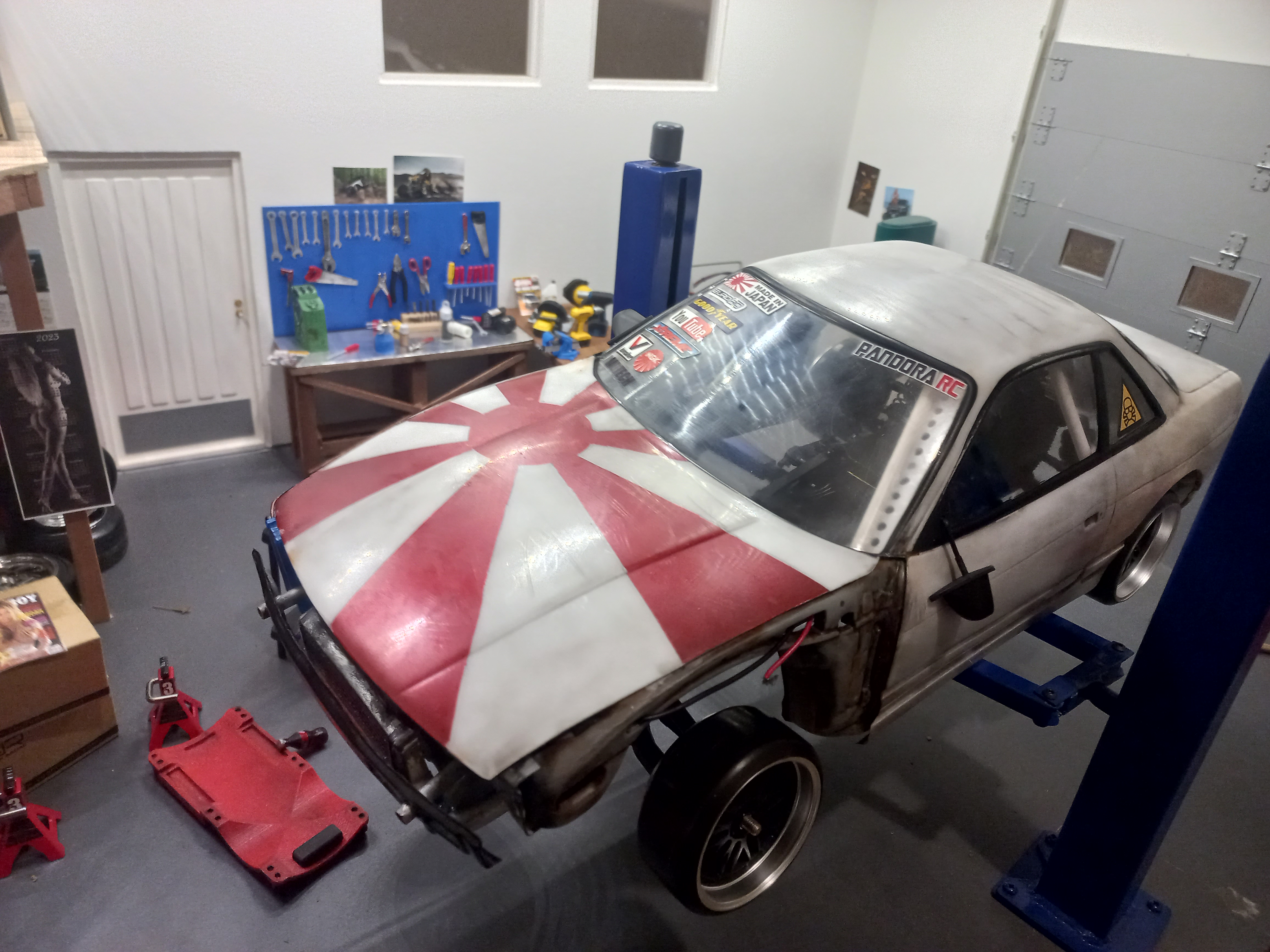

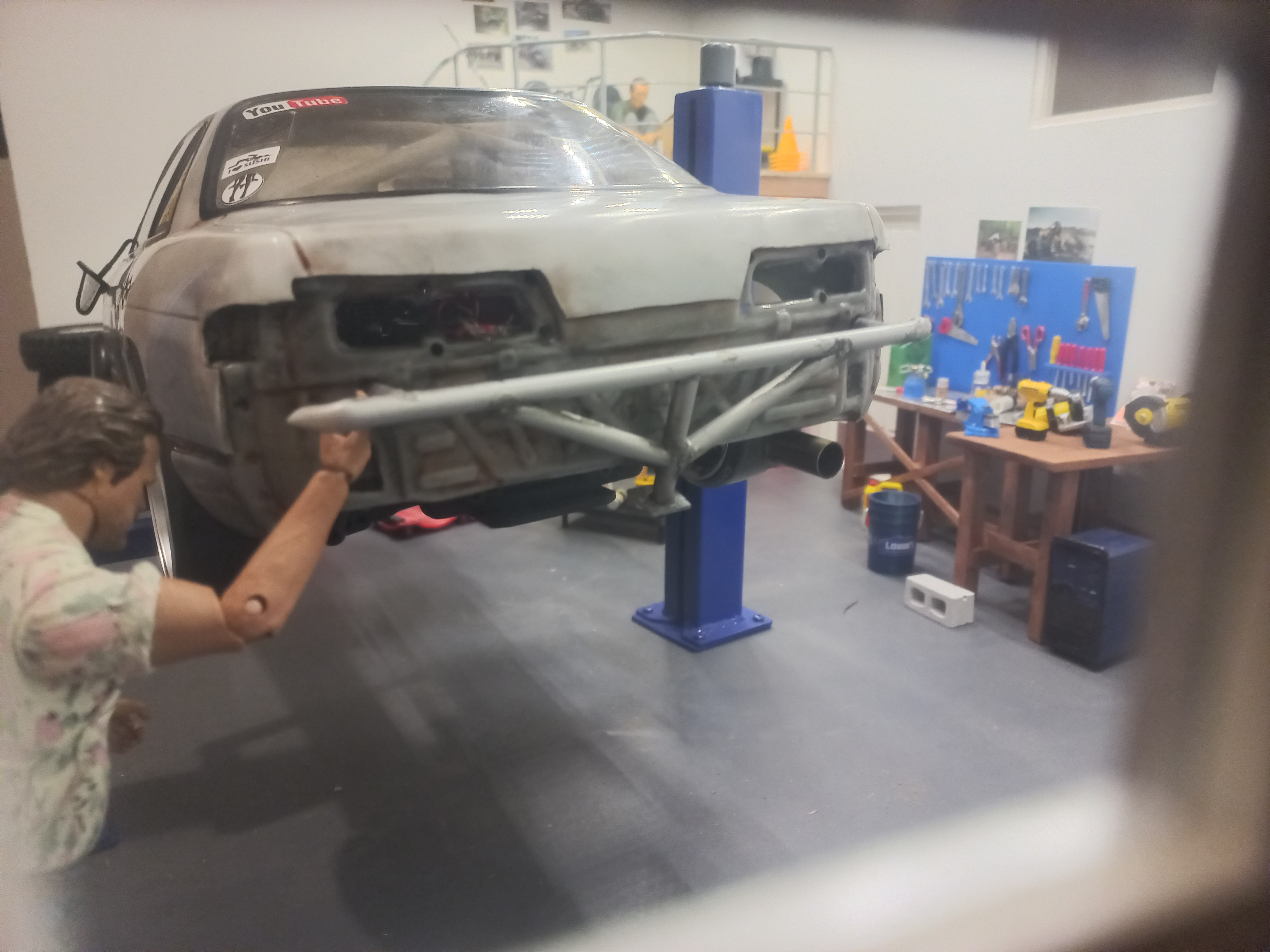

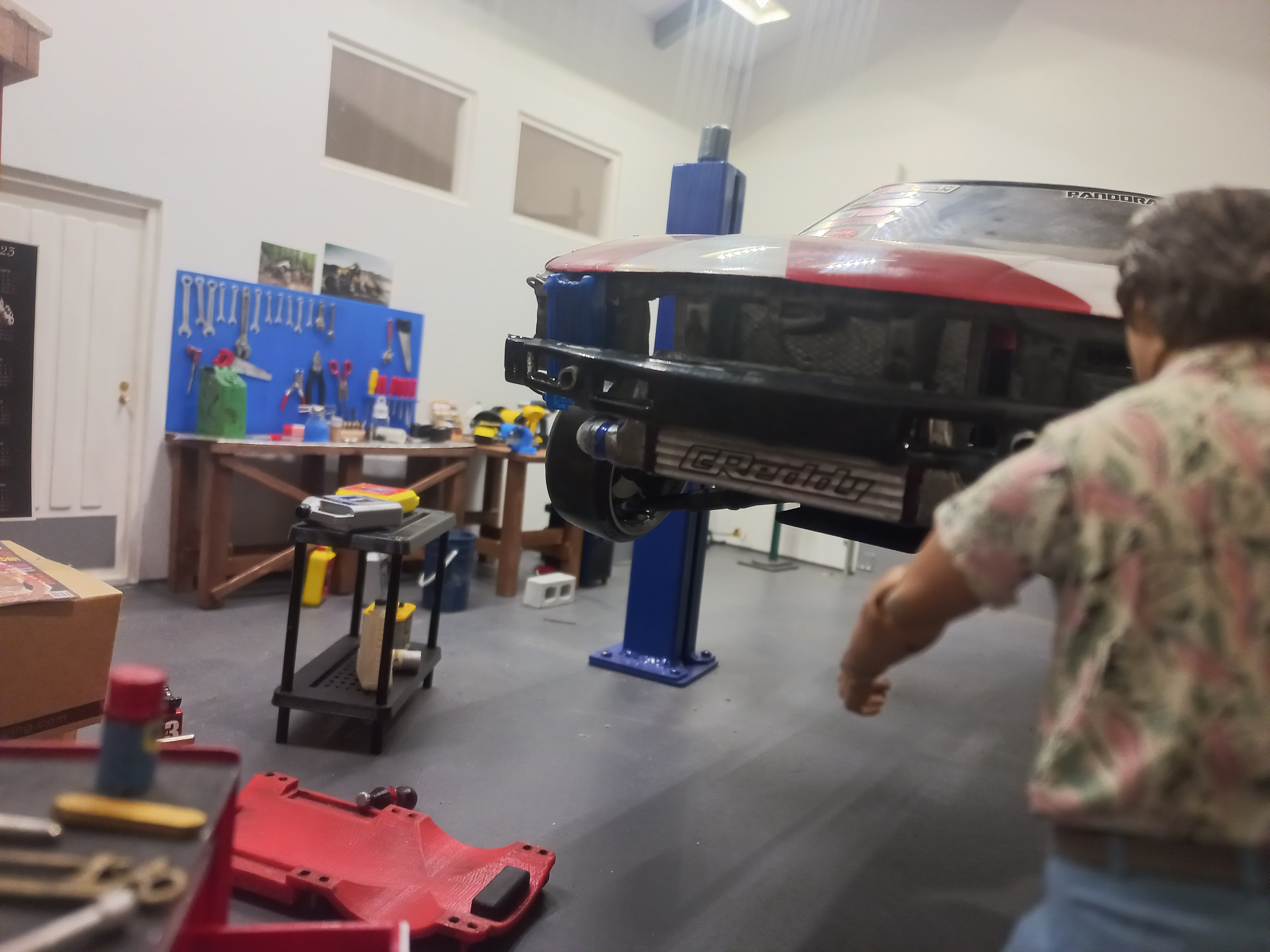

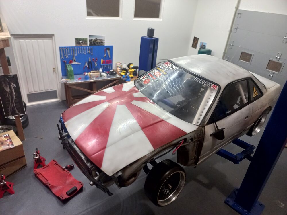

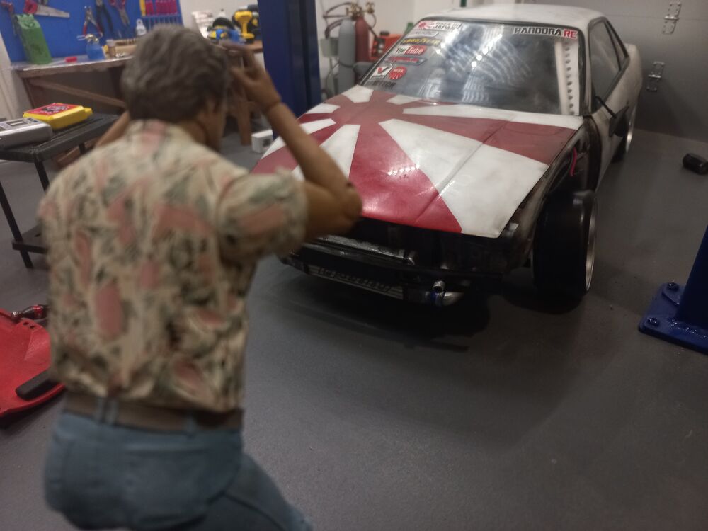

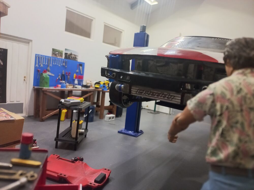

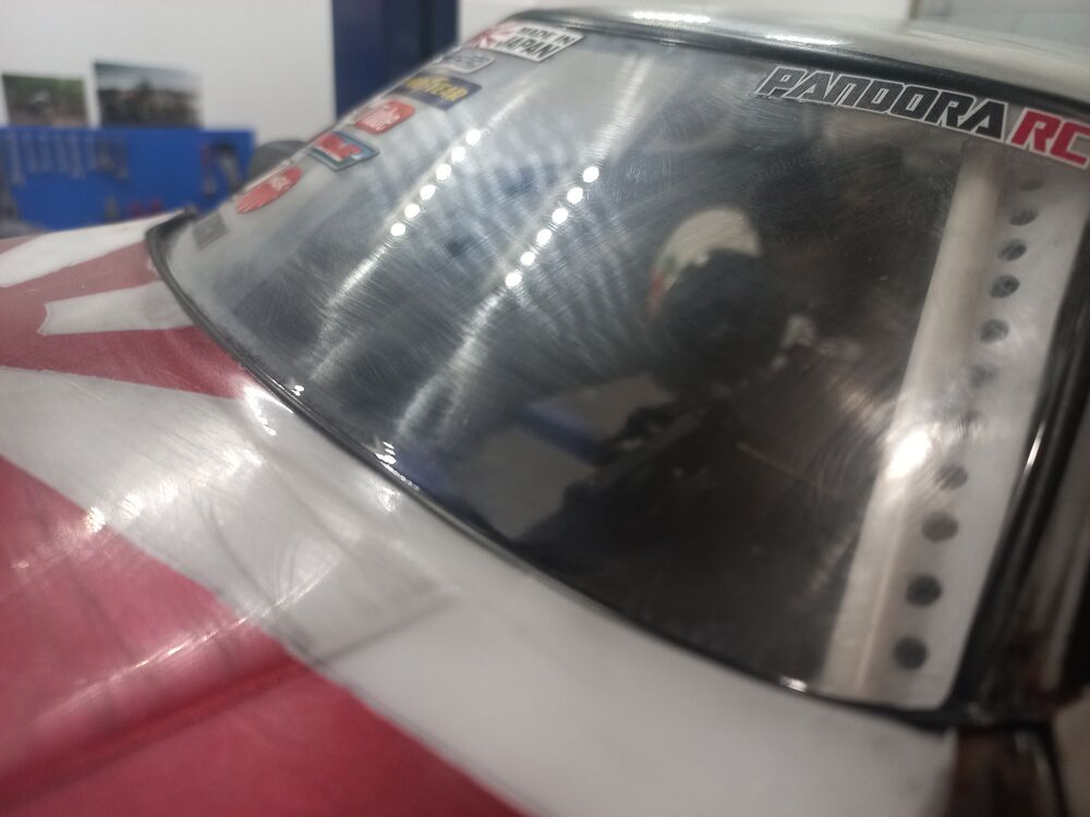

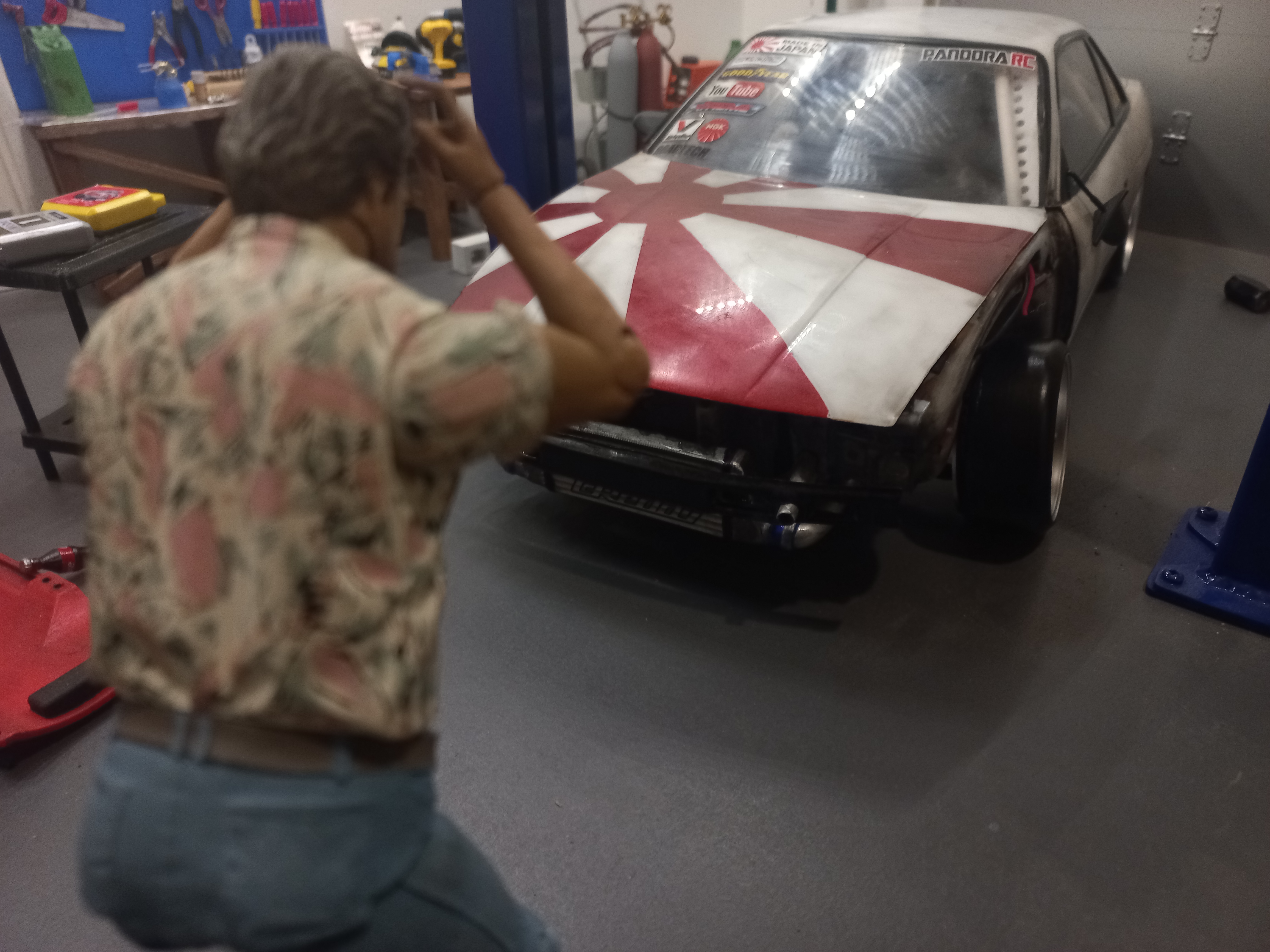

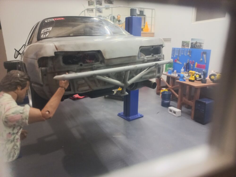

Ei ristus Sensei!!! Mitä sä oot taas menny hankkimaan. - Hai. Ebisu drift track closed. Drift missile cheap. Hai. Silvia S13. Hai. Sutututu!!!- Ei prkl. No onhan tässä sentään Greddyn cooleri mut ei puskuria. Ja mikä ihme putki täällä takapuskurissa on. - Hai! Bashbar. Crash the wall. Hai. - Ja sähköt roikkuu täällä valtoimenaan. Ei täällä Boten Anna ainakaan soi. - Hai. No electrik. Just sutututu. Hai - Ja peilitkin roikkuu johtojen varassa. Ei jeesus sun kanssas taas. No on tässä sentään turvakaaret. - Hai. Streetlegal no no. Just sutututu. Hai. But safe. Hai - Anna olla nyt sit olla viimenen. - Hai ( nope never )
Re: Drifterisi
🤣🤣🤣 ei he***ti ku repesi tota lukiessani. Loisto kuvat ja erinomainen tarinan kerronta. Respect ja iso peukku. 👍
Re: Drifterisi
🤣🤣🤣 Paras pitkään aikaan täällä. Repesin ihan kunnolla. Tuota tämä scaleharrastaminen kaipaa lisää. Pikkuauto ja -ukko larppausta 😂

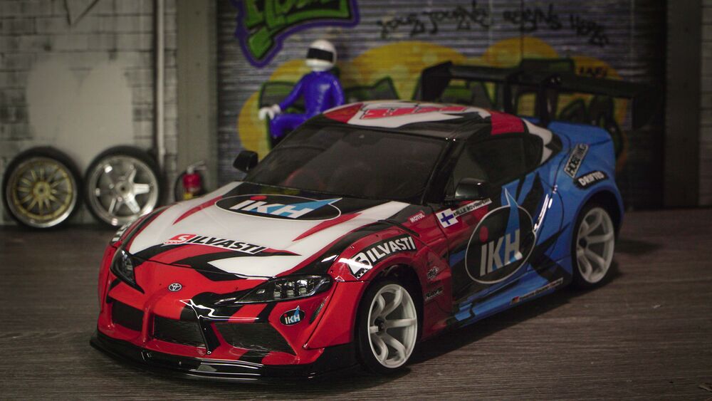

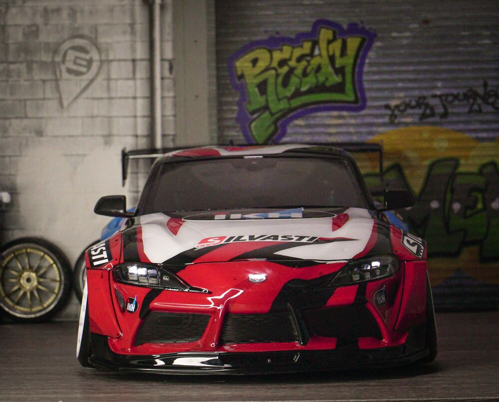

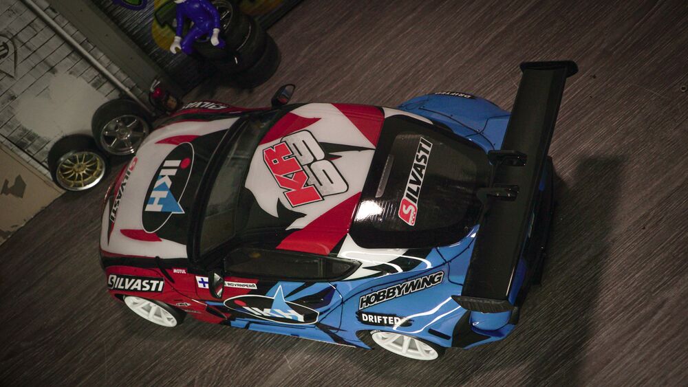

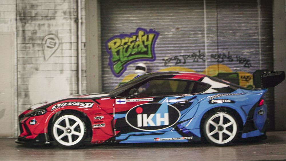

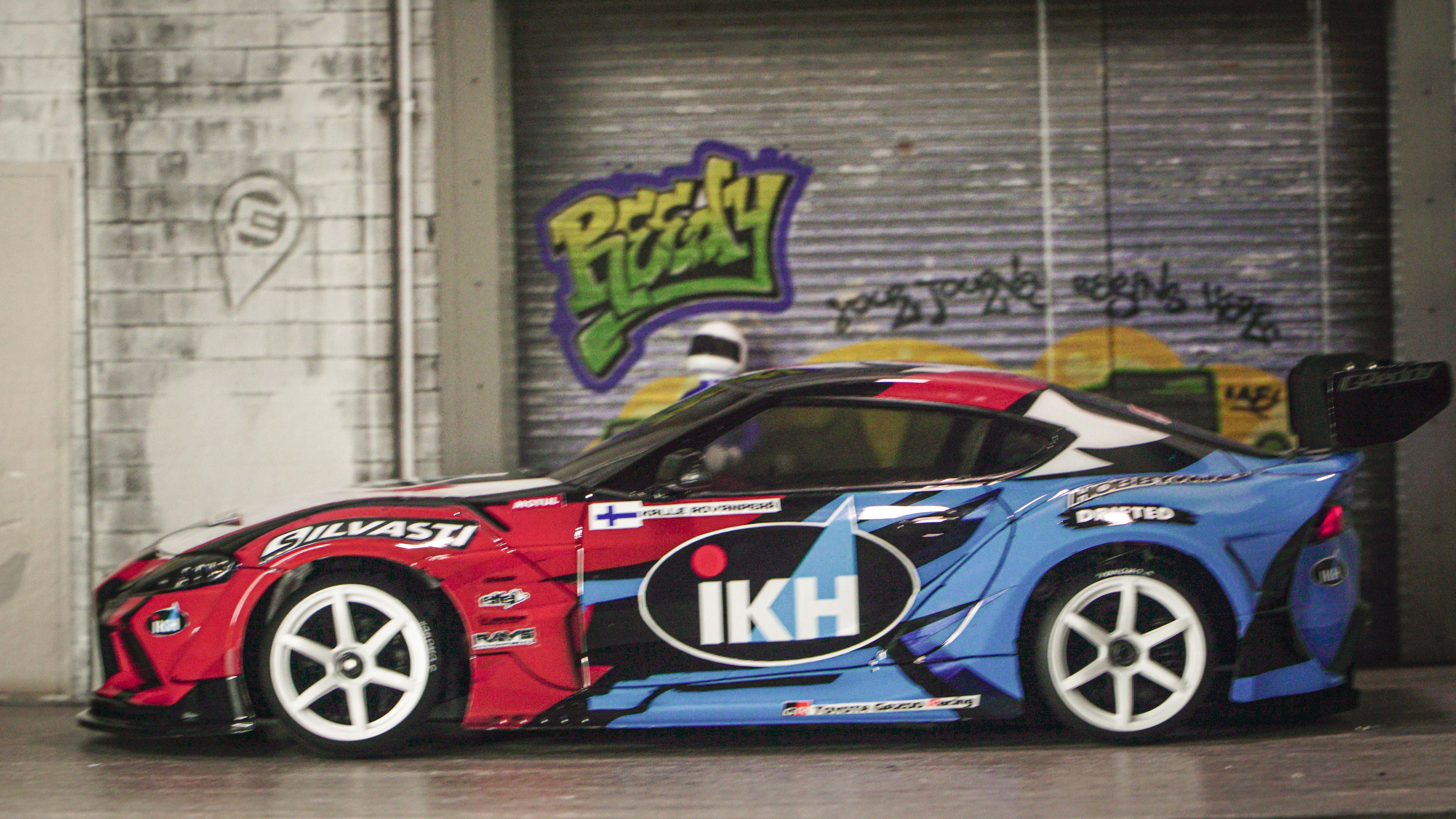

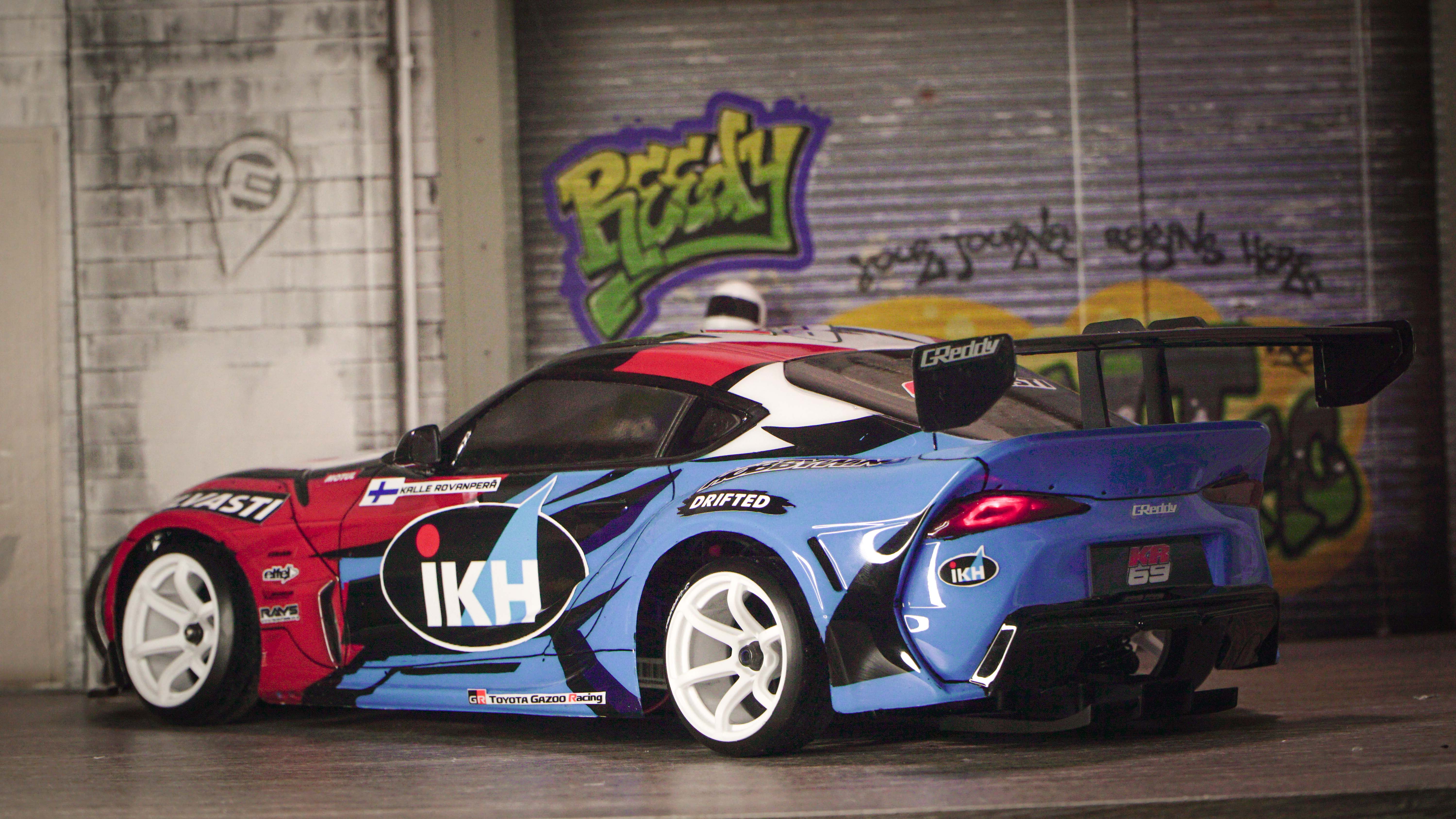

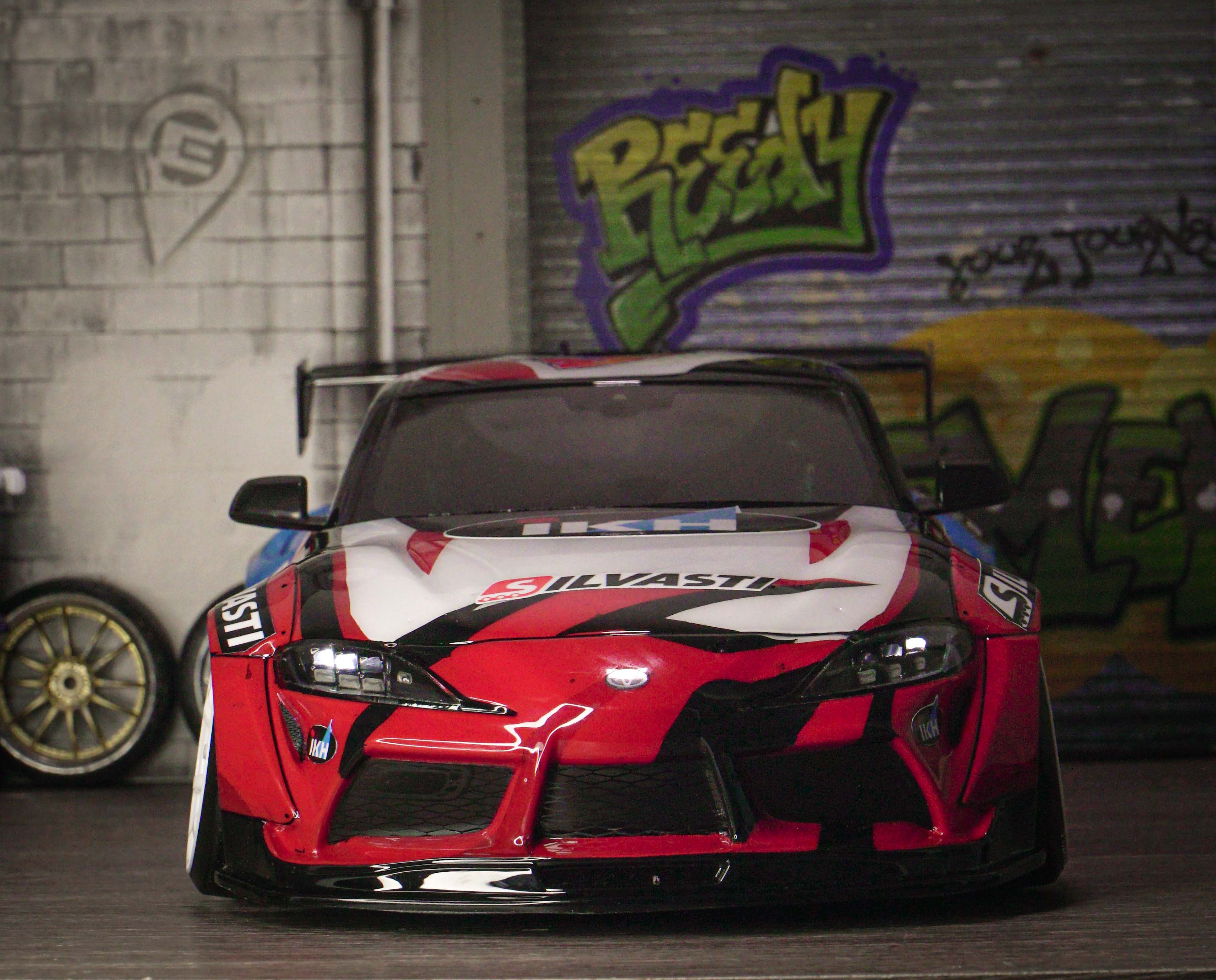

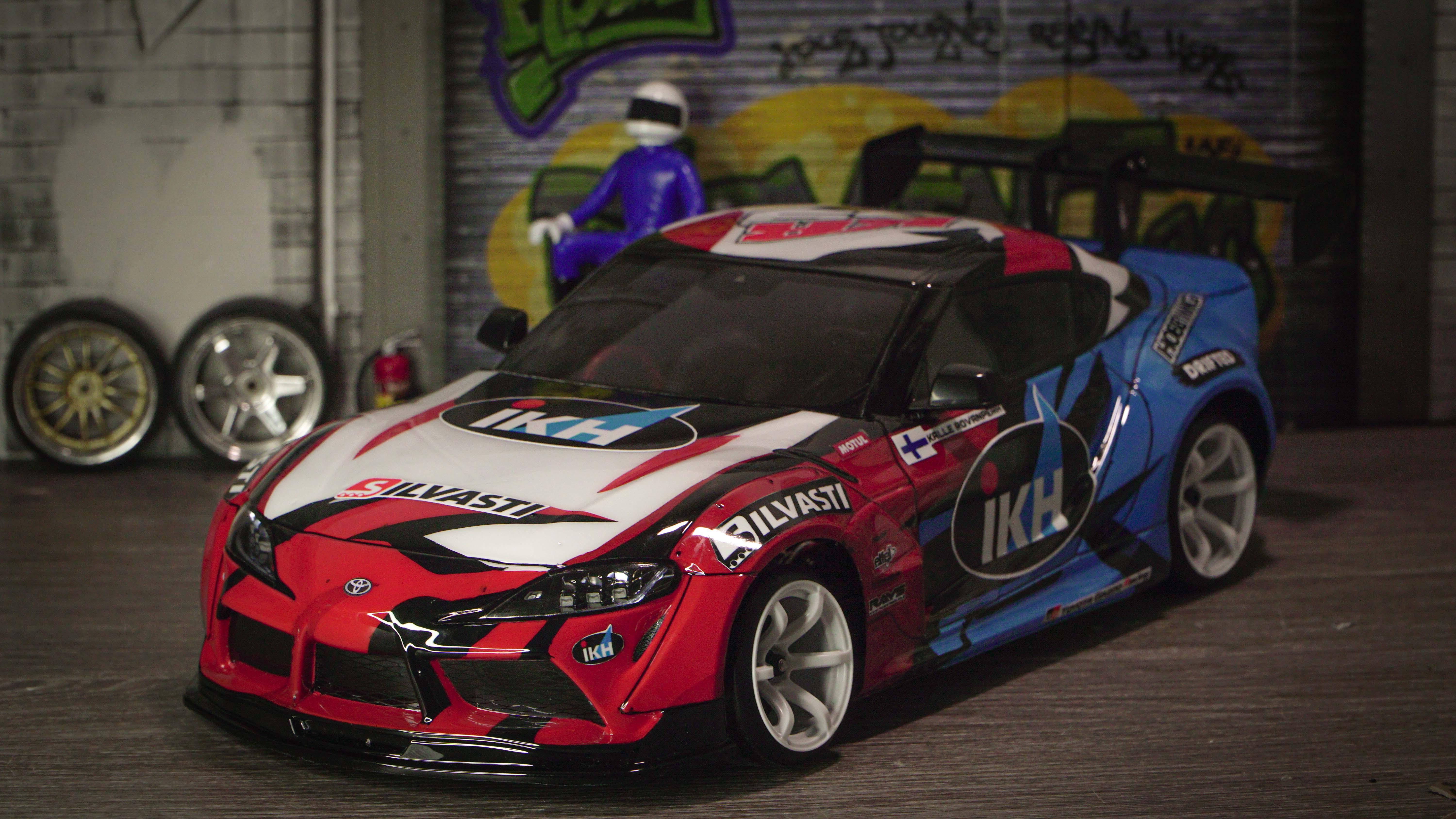

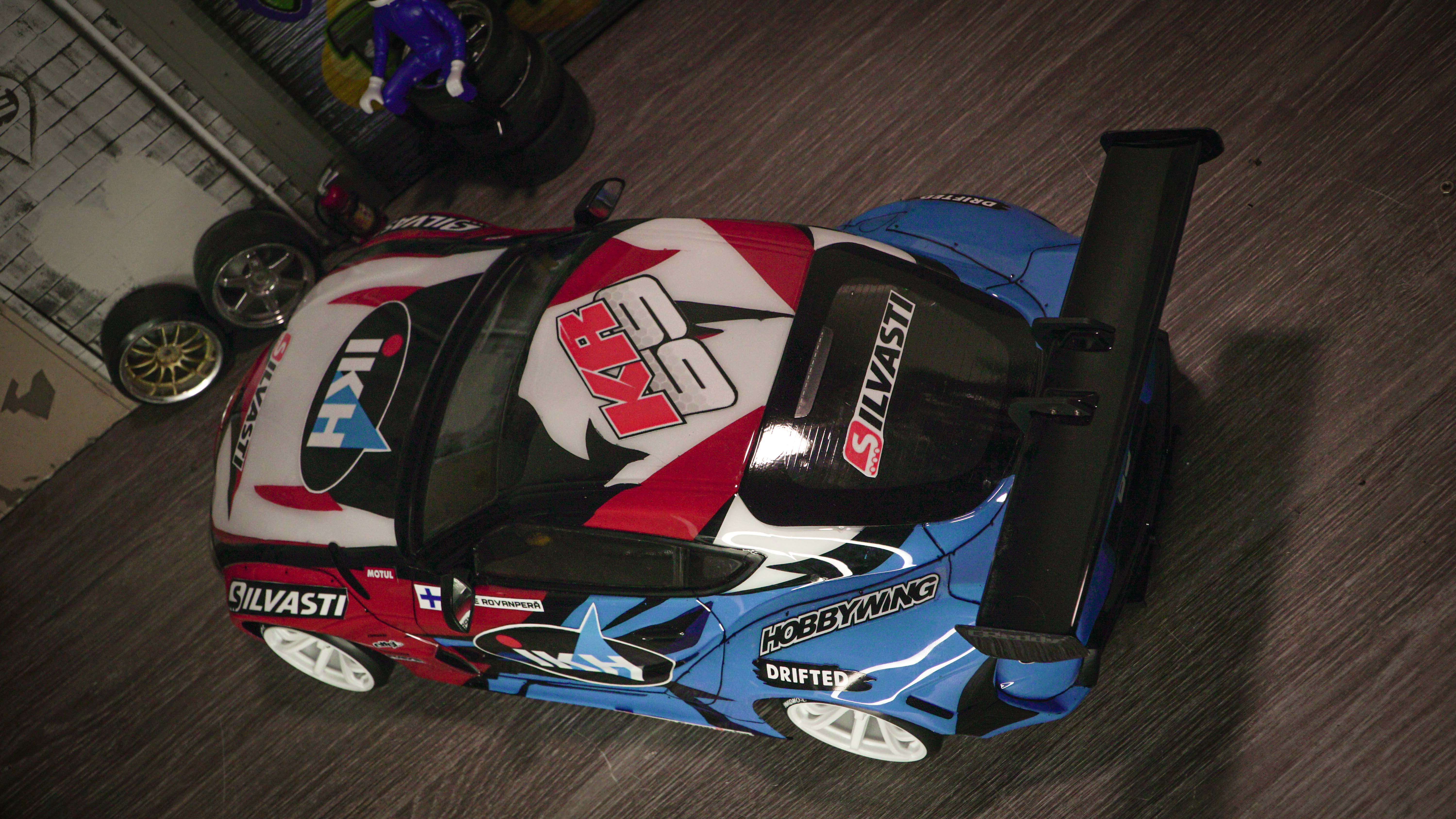

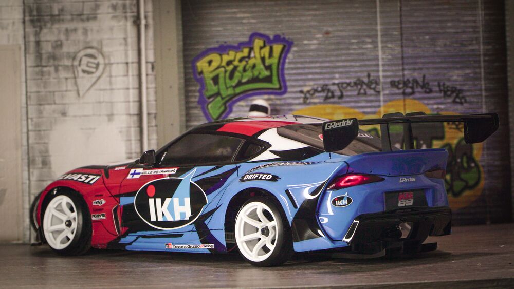

Rwd drifteriä kauemman aikaa himoinneena tuli viimein moinen hankittua, ajopaikka on hieman tiukassa niin päädyin edulliseen alustaan ja pöydälle tuli Yokomo YD2-ZS alusta. Kitti sinällään oli ihan fiksu vaikka turistin jälkeen tuollainen muovipulkka hieman silmiä laittoi aristamaan. Tekniikaksi upposi Power HD R12 servo, gyroksi Yokomo yg-302, Hw xerun 120a nopari ja joku vanha 13,5t sensorimoottori. Ensi testejen perusteella tuo 13,5 riittää pienellä radalla pyörittelyyn ja mutta isommalla radalla lisäjerkusta ei olisi varmaan haittaa. Mutta hyvin meni auto luisussa vaikka elektroniikka on keskellä autoa.
Korin idea oli päätetty nopeasti ja sen pohjaksi valikoitui MST A90 Toyota Supra jossa muottiin on leivottu Rockets Bunnyn korisarja. Korin innoituksena toimi Kalle Rovanperän drifteri, mitään valmiita tarrassarjoja autoon ei ollut joten päädyin maalaan korin suunnilleen esikuvan mukaisesti ja tilaamaan erikseen muutaman kriittisemmän mainostarran. Valojen kanssa korissa riittää vielä jumppaa ja kunnollisemmat kiinnitystarvikkeet ovat matkalla. Kaiken kaikkiaan olen koriin aika tyytyväinen vaikka maalaukseen olisi saanut taas käyttää tupla ajan jolloin osa virheistä olisi jäänyt tekemättä.
