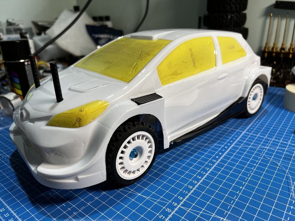

Alkaa olemaan rakentelut tämän osalta loppusuoralla ja pääsee kori hommia toden teolla harrastamaan.

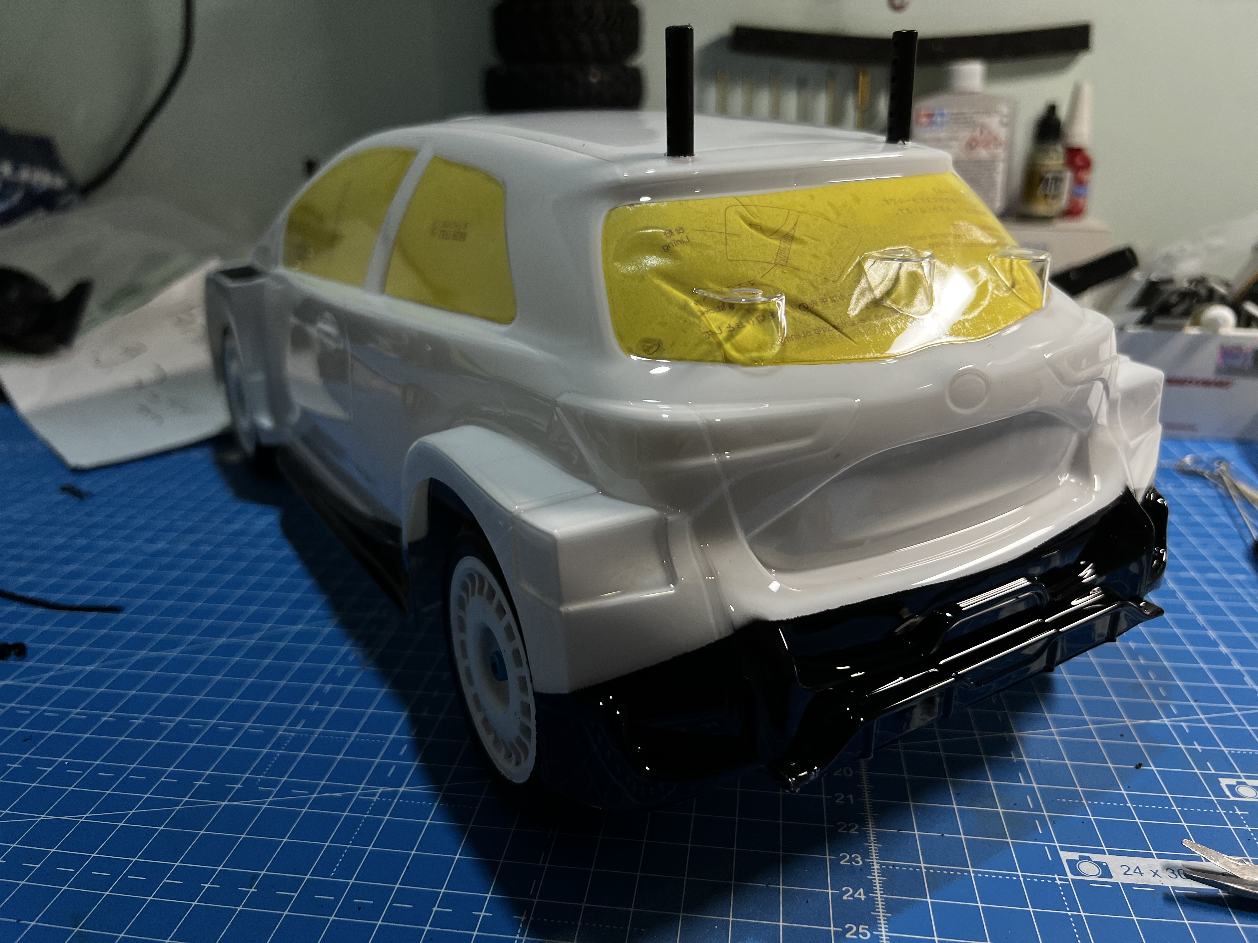

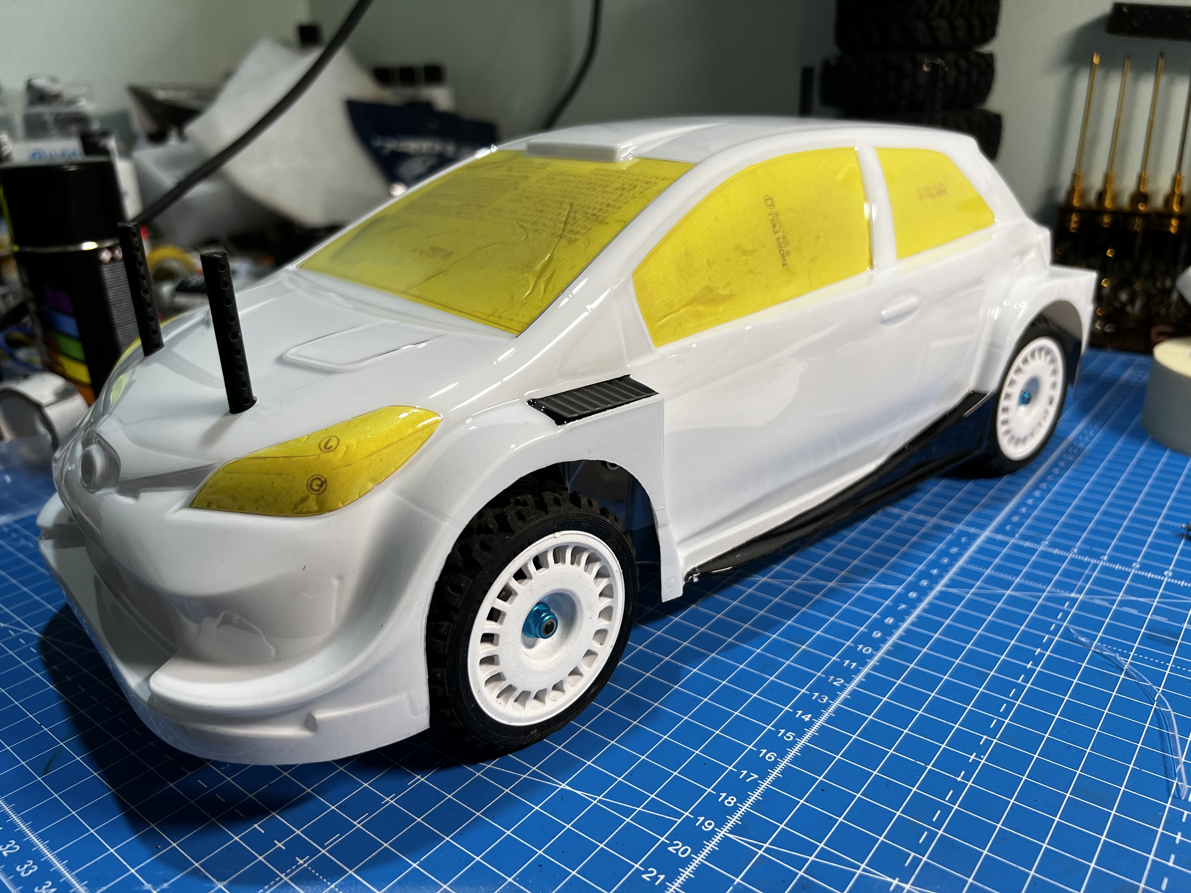

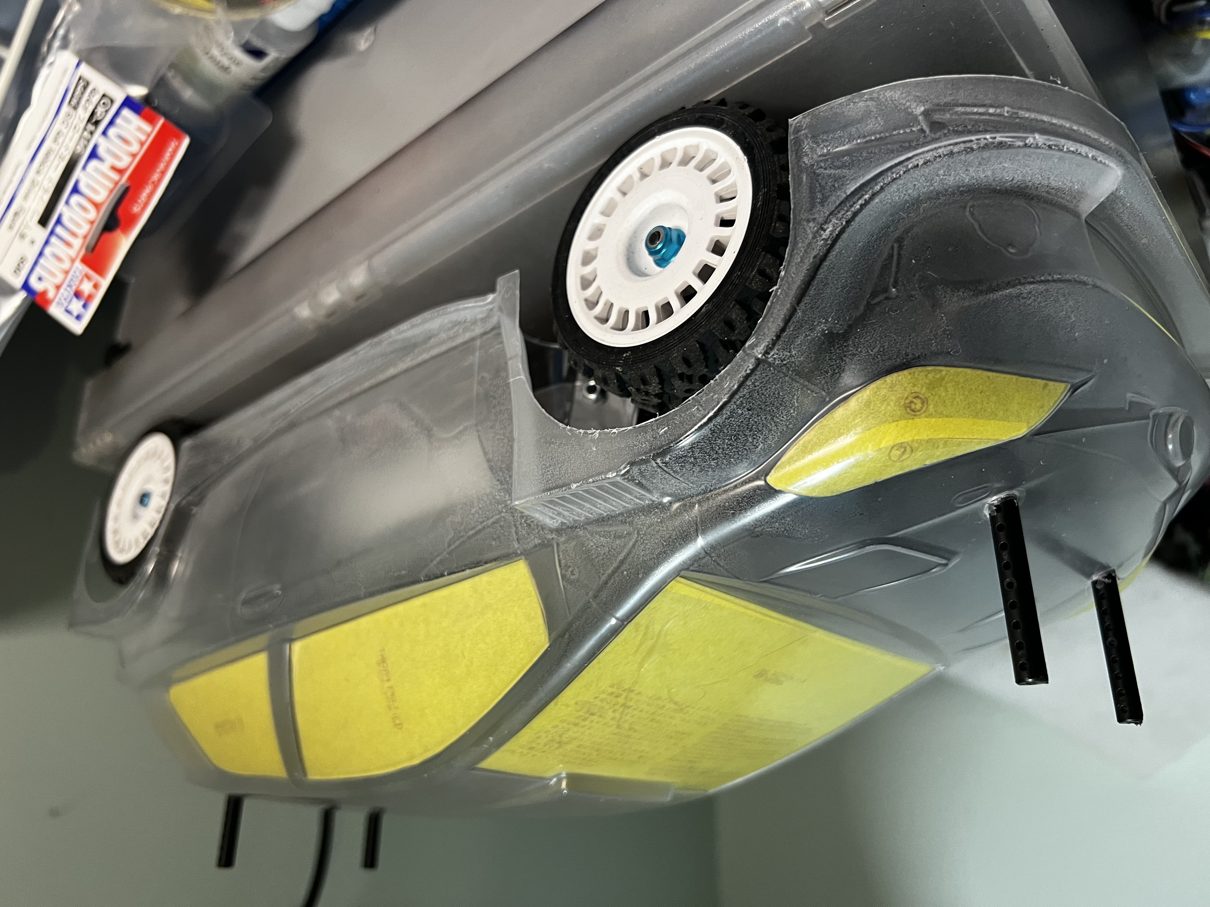

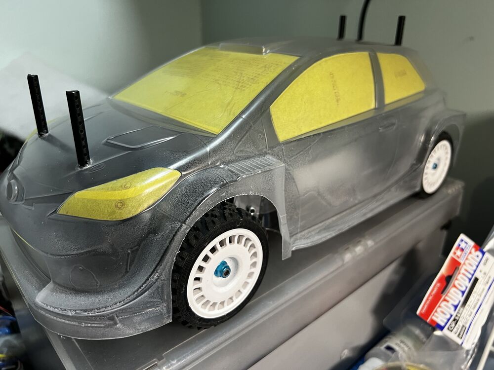

Korille vedin hätäiset suihkupullo lakkaukset ja hyvät valumathan siihen aikaan sai, kun näkyy lakassakin, katsotaan tuleeko tästä mitään, ei jaksa montaa ketaa ulkona käydä suihkimassa, niin jälki on mitä on.
Pojan kanssa otettiin testit etupihalla ja en nyt osaa sanoa kummalla liikkuu paremmin harjallisilla vai näillä harjattomilla, ohessa pieni 8m nauha testauksesta😝
Koriin huomenna sisätiloissa ruiskulla väriä..
Soraboxia en tässä vaiheessa ala maalaamaan

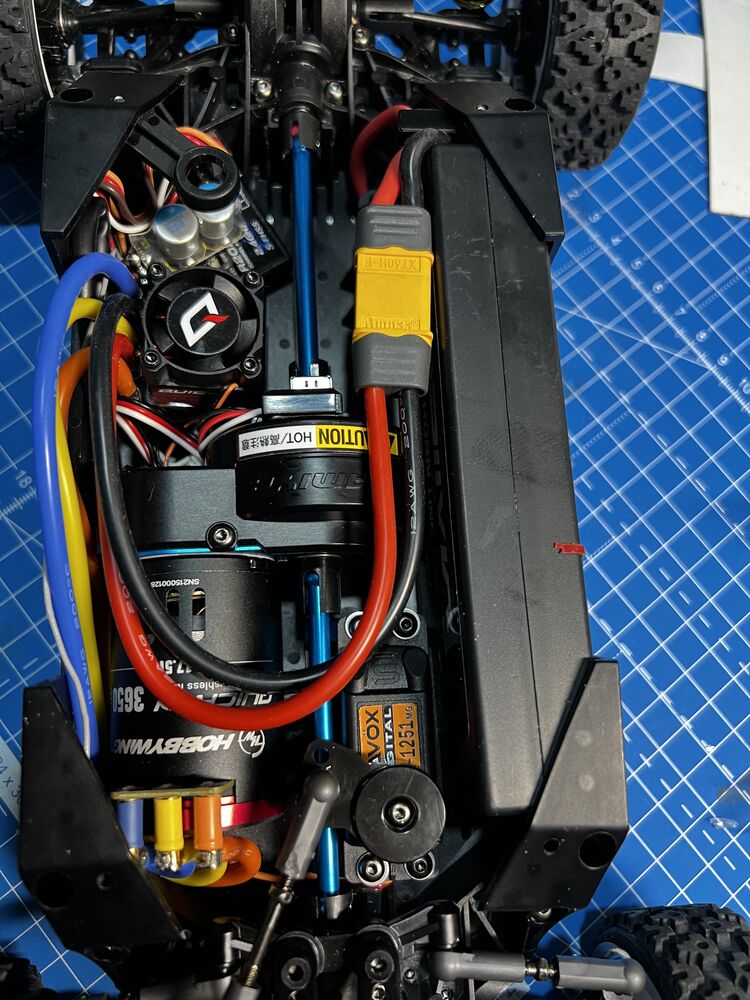

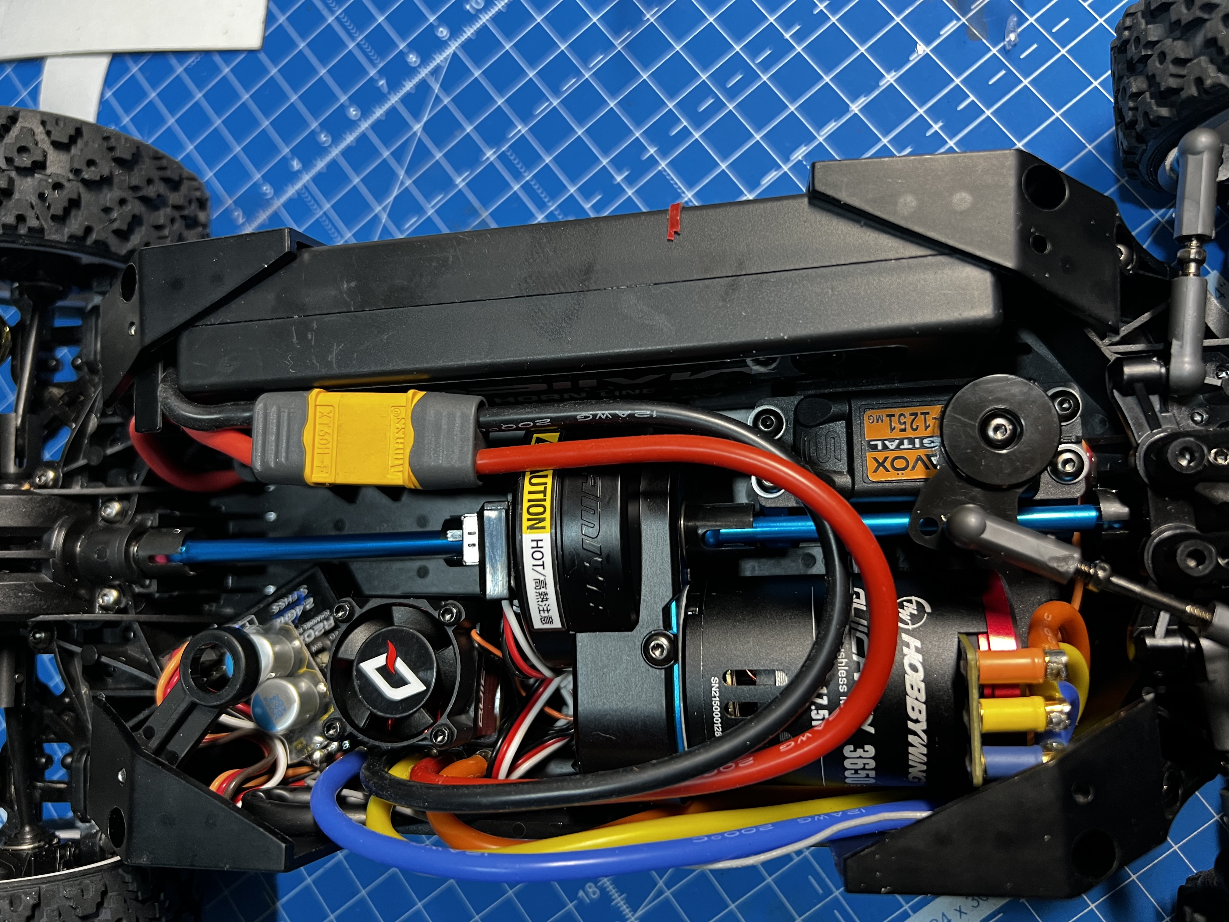

Sähköt paikoillaan, suht siististi.

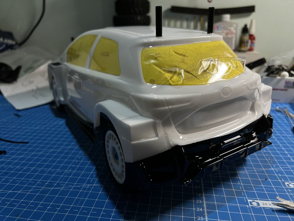

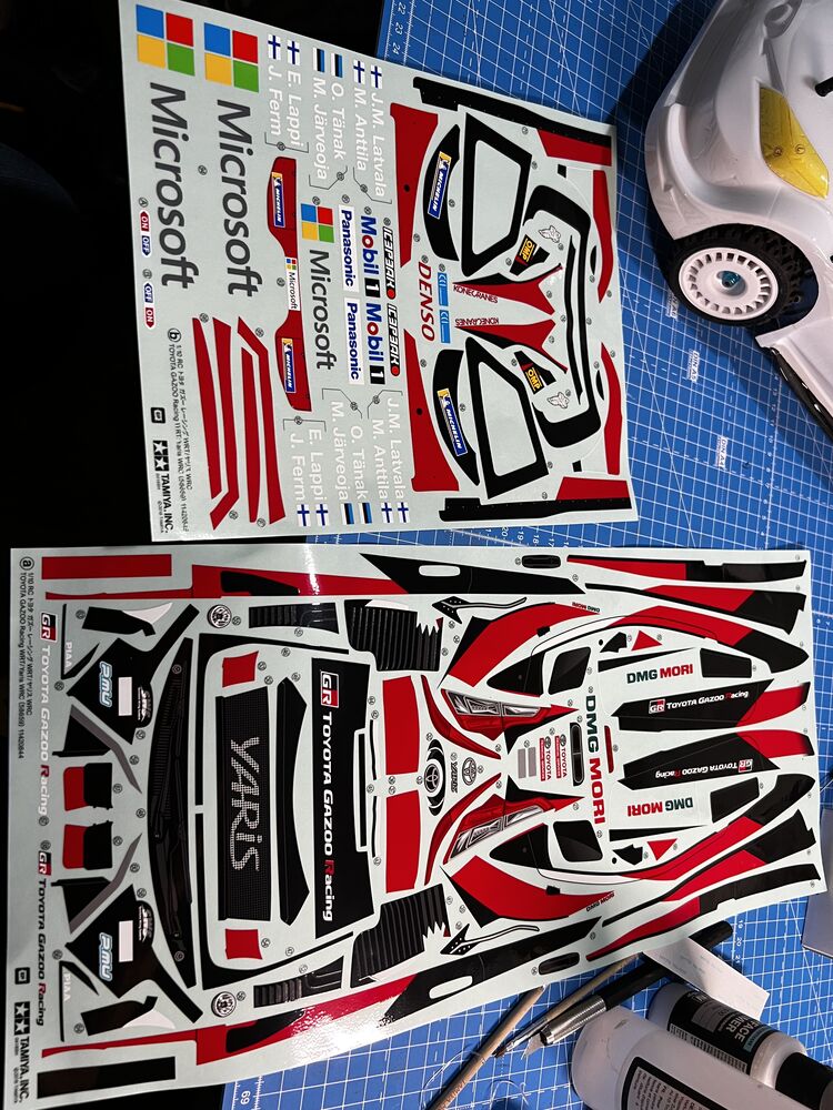

Pienenmoinen pettymys oli, kun otin tarrat pussista😳
Ei ole valmiiksi leikattu nuo vaatimattomat 100 tarraa🤯 taitaa jäädä valkoseksi tämä auto😆
Re: Pertsax Tamiya XV-02 pro
Mitä mitä, paras osa kokoomisesta oli nuo tarrat 😂 Noh noh, vähä urheilumieltä. Niin se minäkin sen reilu 100 tarraa silvoin lancian koppaan. Pari iltaa ja homma ol selvä. Jot hommiin vaan 💪

Joo, kai ne pitää alkaa jossain välissä leikkata ja liimailla paikoilleen👍
Huomenna pitää tsekata safari kalusto kuntoon ja perjantaina latailla akut, sillonhan sitä kerkeää kyllä samalla teippailemaan💪🏼
Ei kerkeä varmaan ajokuntoon lauantaille tuo kori, no katsotaan, mihin tässä kopeutuu😁

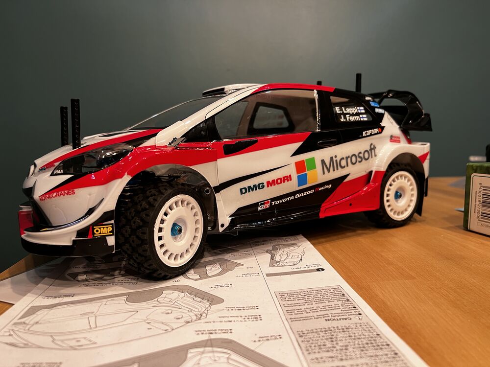

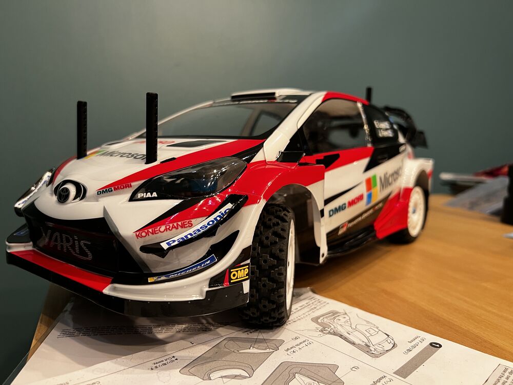

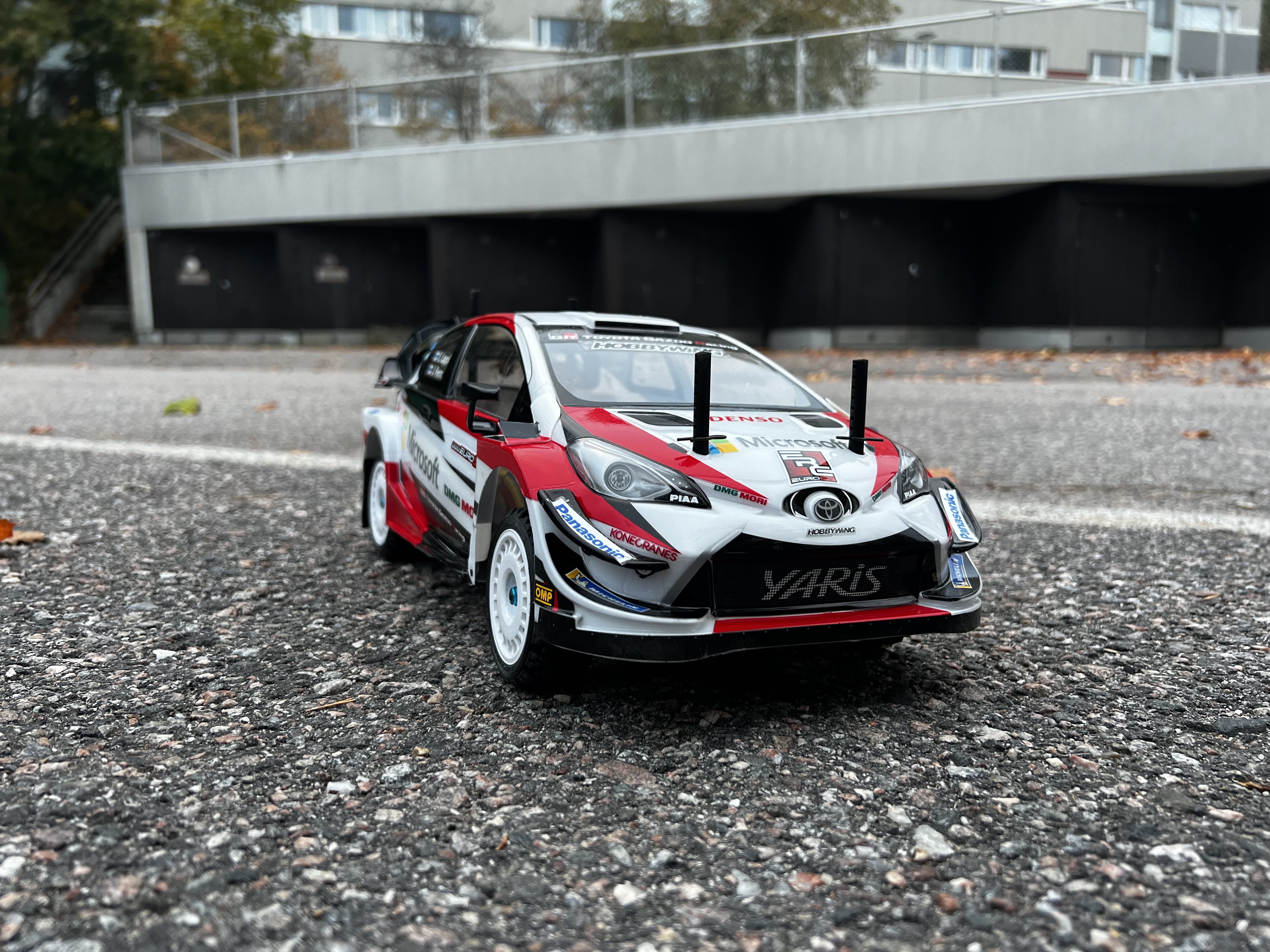

Olihan siinä urakka liimailla kaikki tarrat paikoilleen, no sopivasti sai lomapäivän eilen kulutettua ja jäi vaan ajovalojen paikoilleen liimaus, kun en jaksanut etsiä 2-puoliteippiliuskoja enää eilen. Onneksi poika halusi itselleen tuon korin, niin saan tilata hänelle tt-02 alustan josta itselleni otan sitten subarun. Tai pitäisiköhän pojalle tilata xv-01 ja lancia omaan käyttöön🤔 vaikeita päätöksiä taas edessä😅

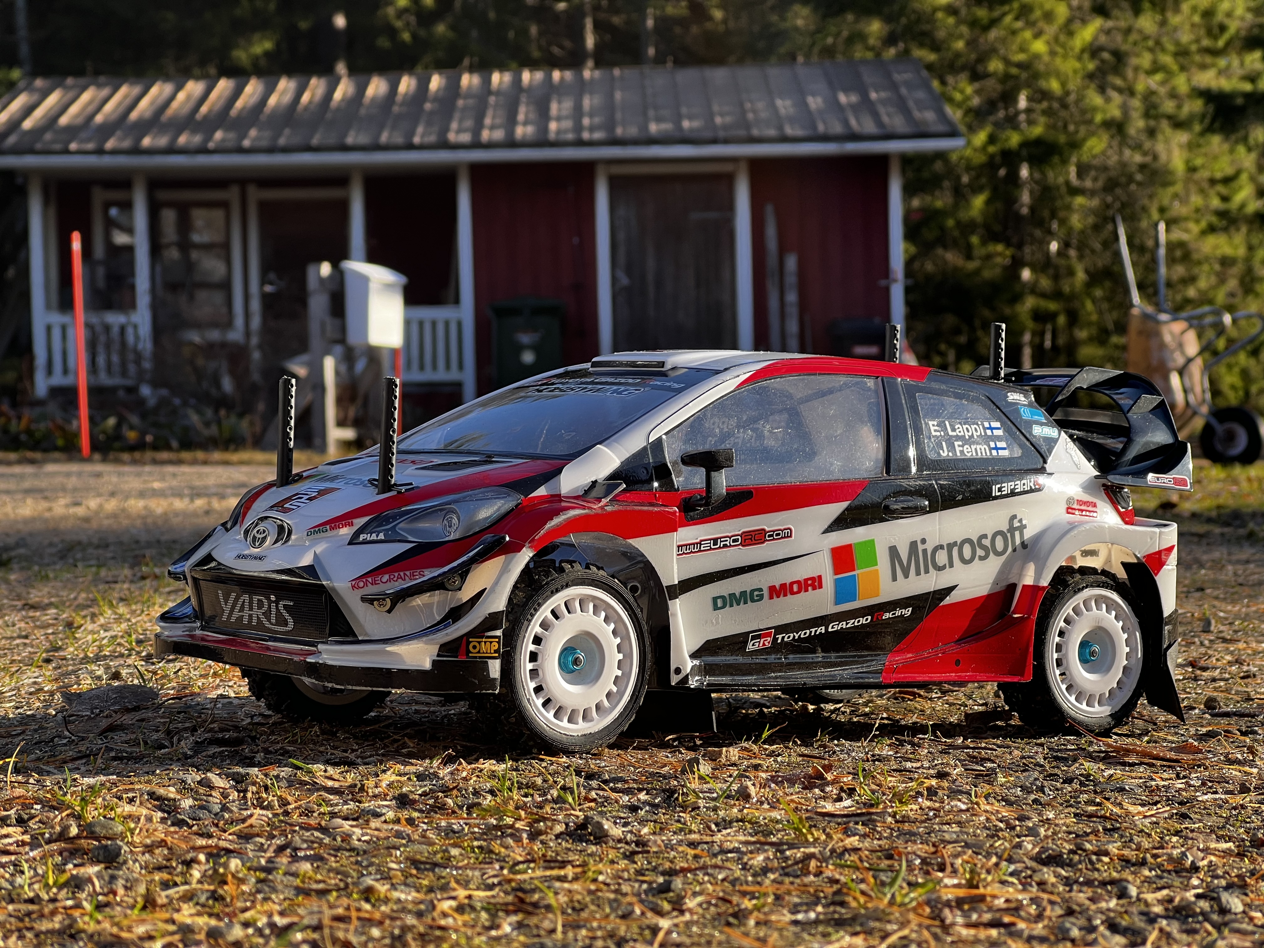

Tärkeimmät tarrat meinasi kokonaan unohtua, mutta nyt asia kunnossa✌️
Ja lamputkin on paikoillaan, pitää jossain vaiheessa liimata ledit, niin näkee mihin ajaa😅

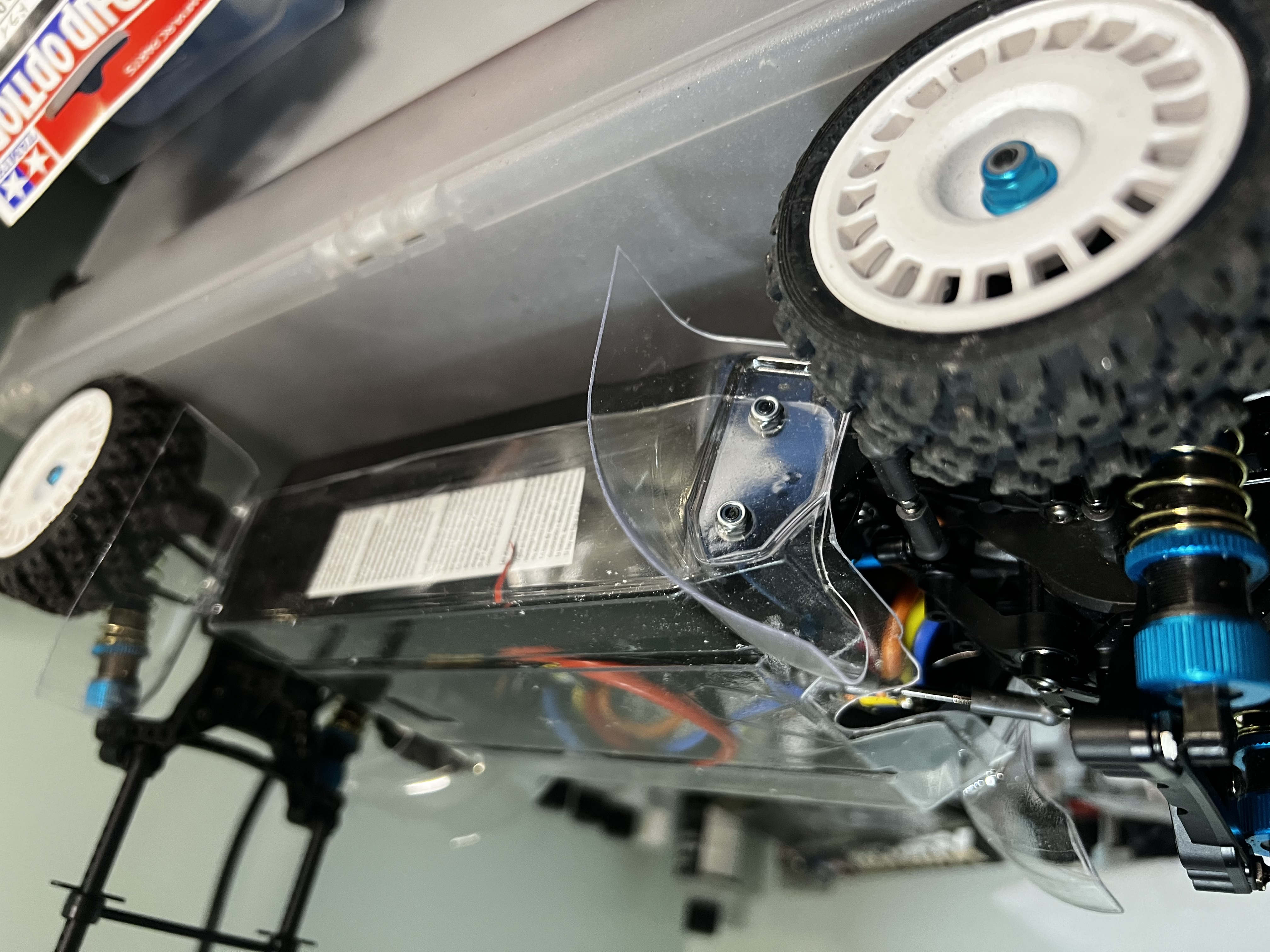

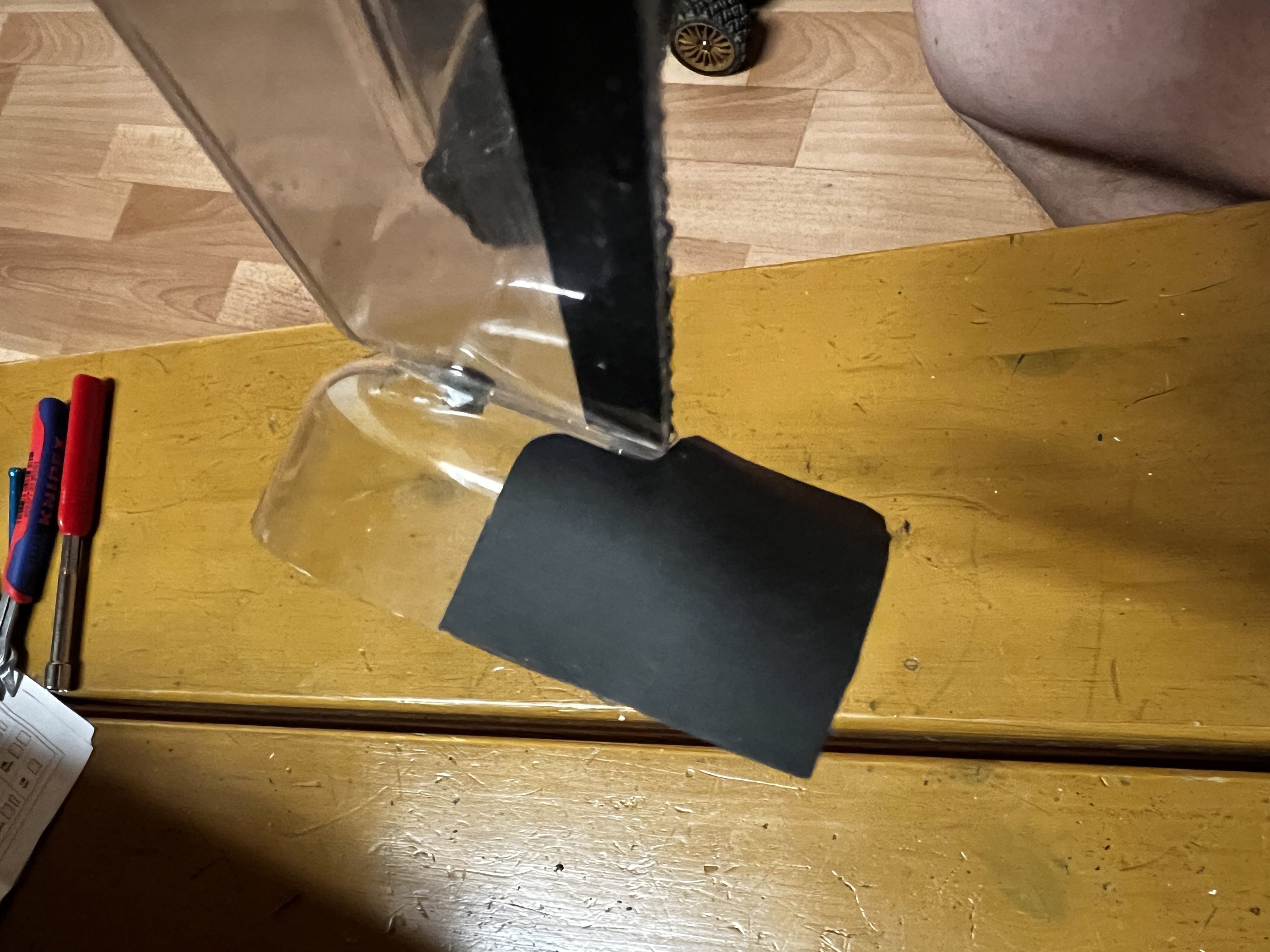

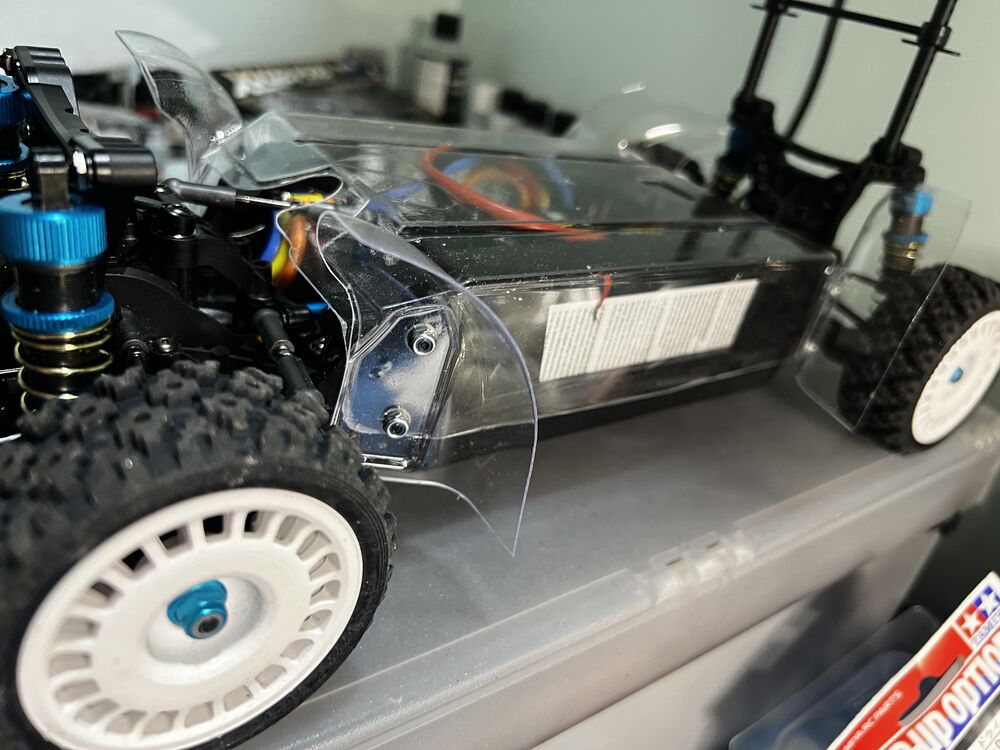

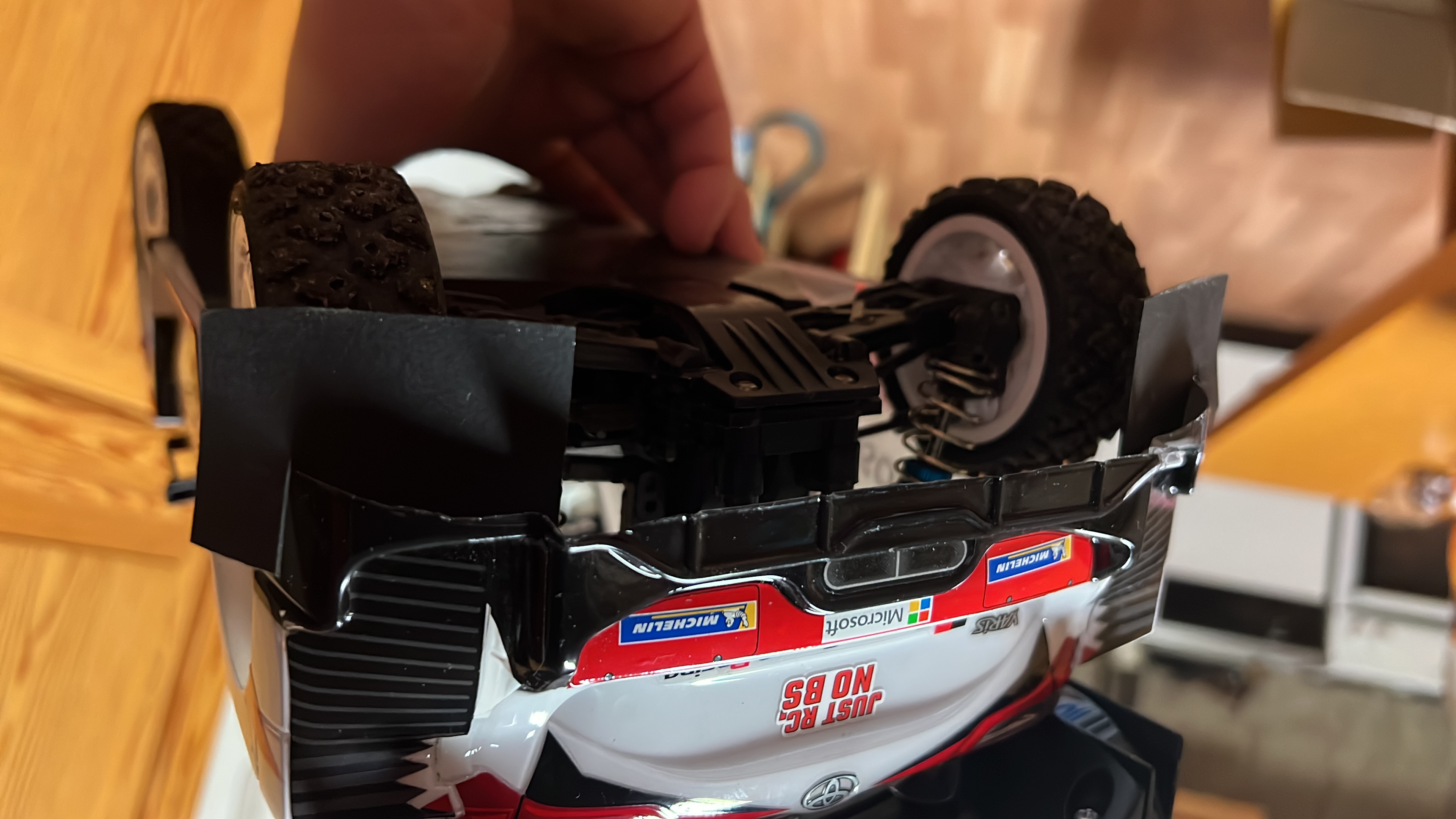

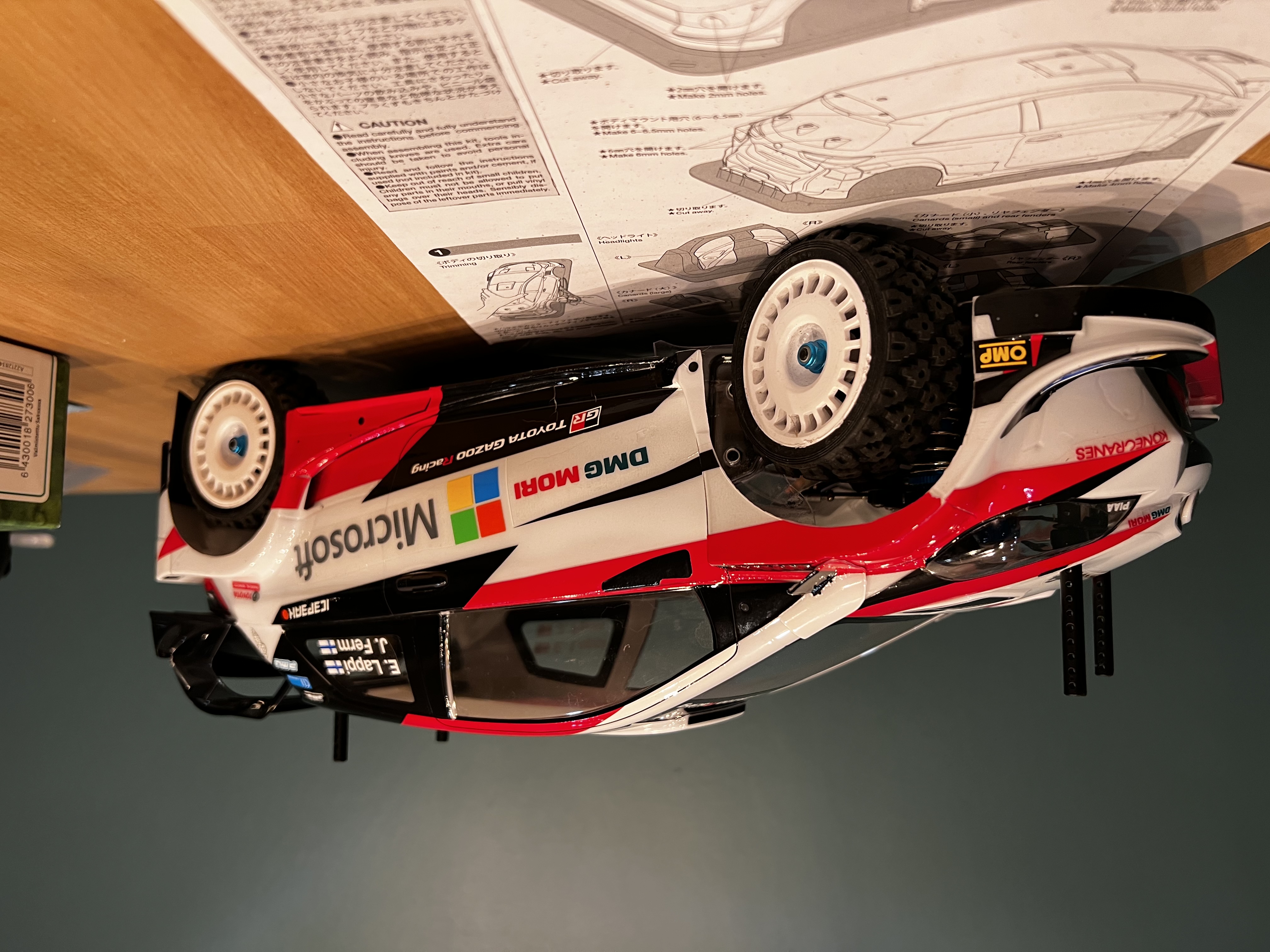

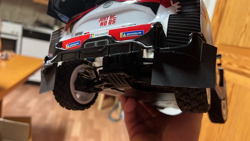

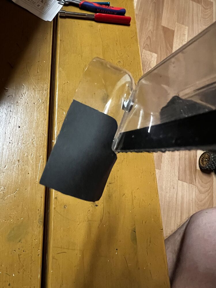

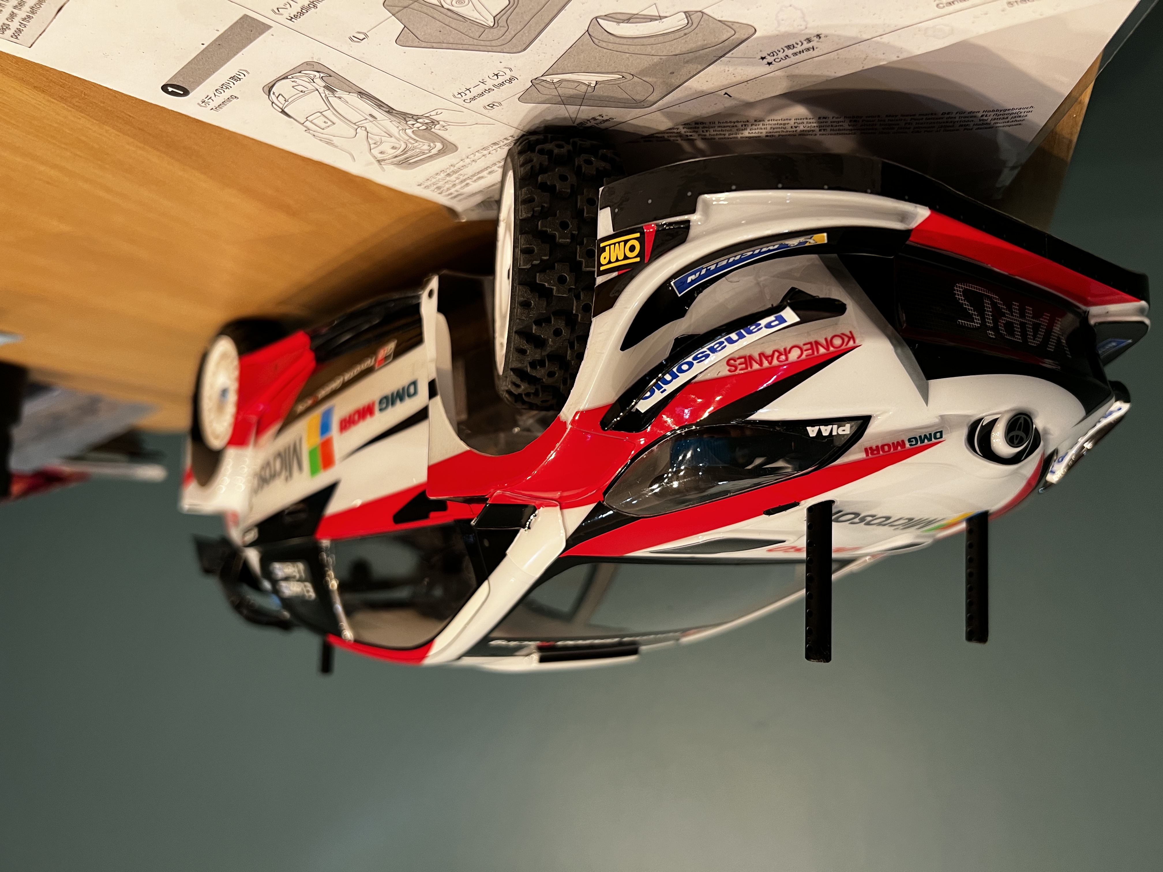

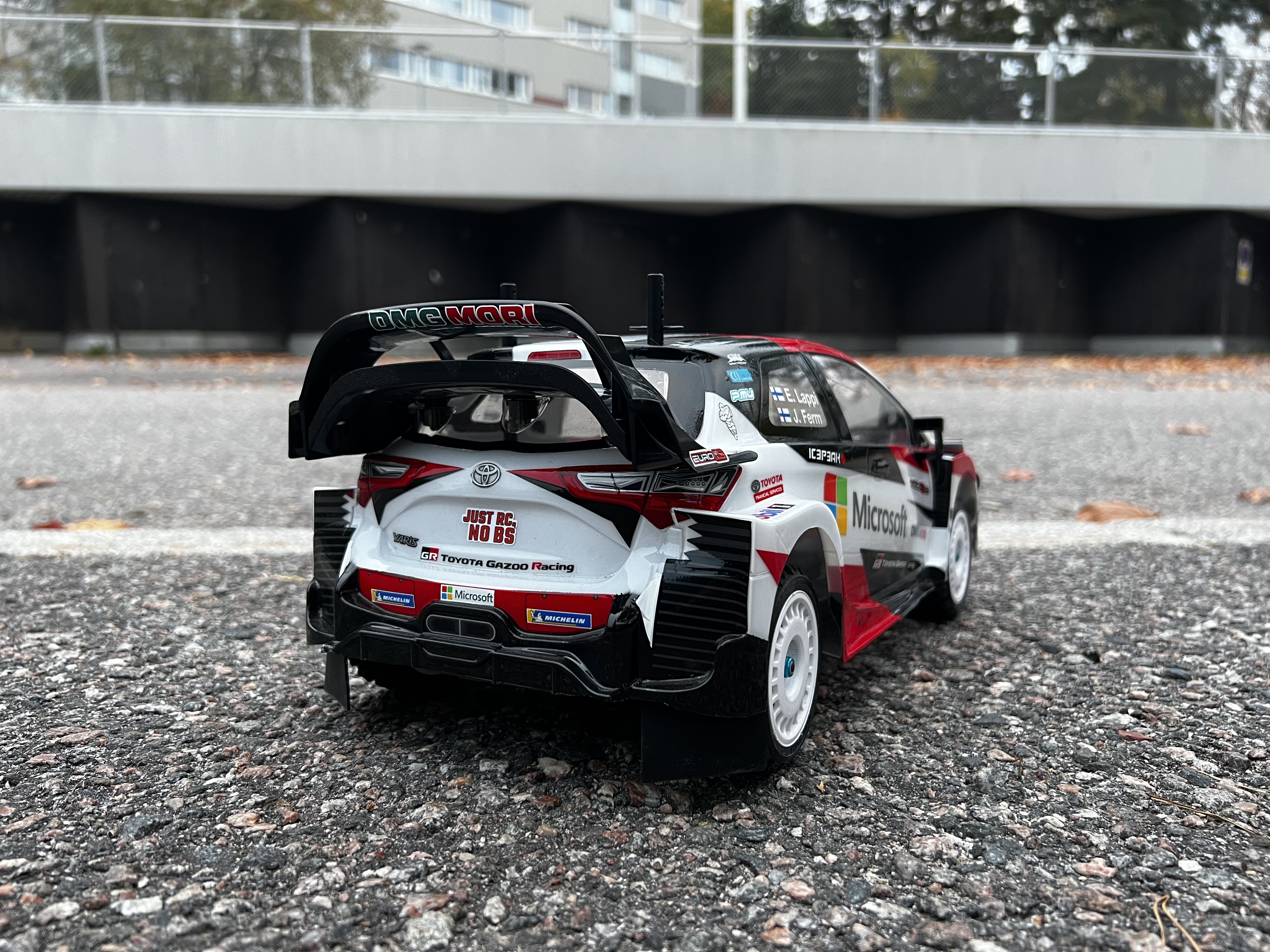

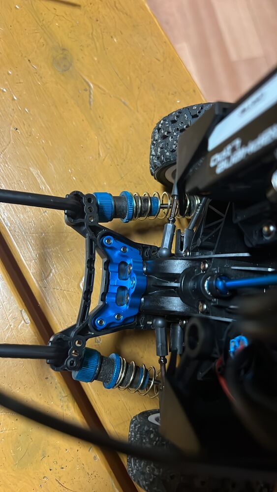

Lomalla kotipuolessa ei paljon pysty rakentelemaan, mutta otin mukaan roiskeläppiä varten materiaalia. No nyt on läpyskät tehty.

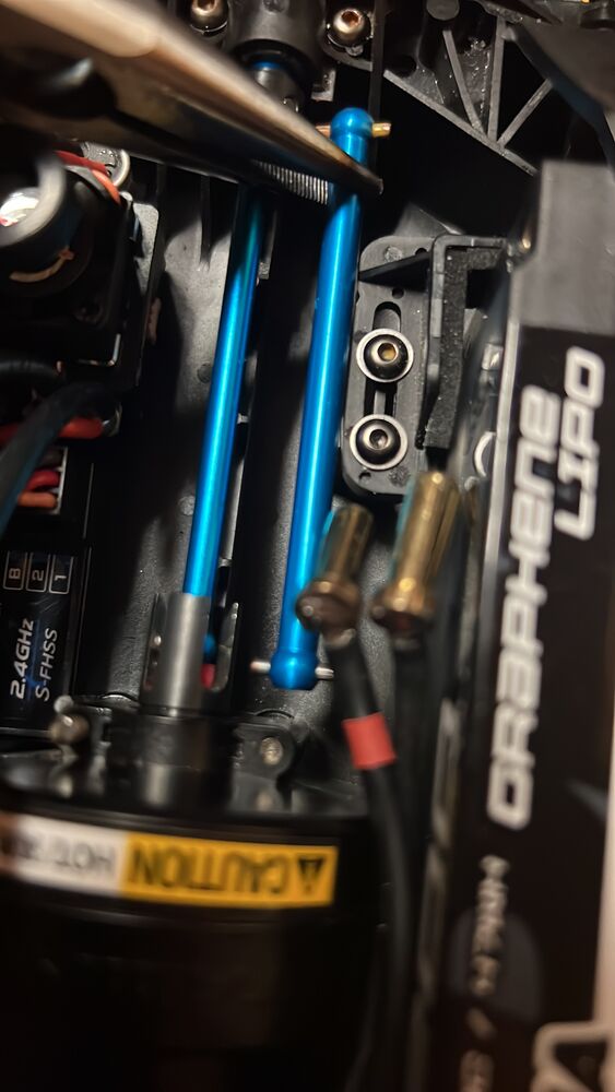

Samalla vähän päivitys osia, joilla ei suorituskykyyn juurikaan ole merkitystä, ja yksi osa jää spurrikotelon sisään kiinni, nii. Ei edes näy🥹

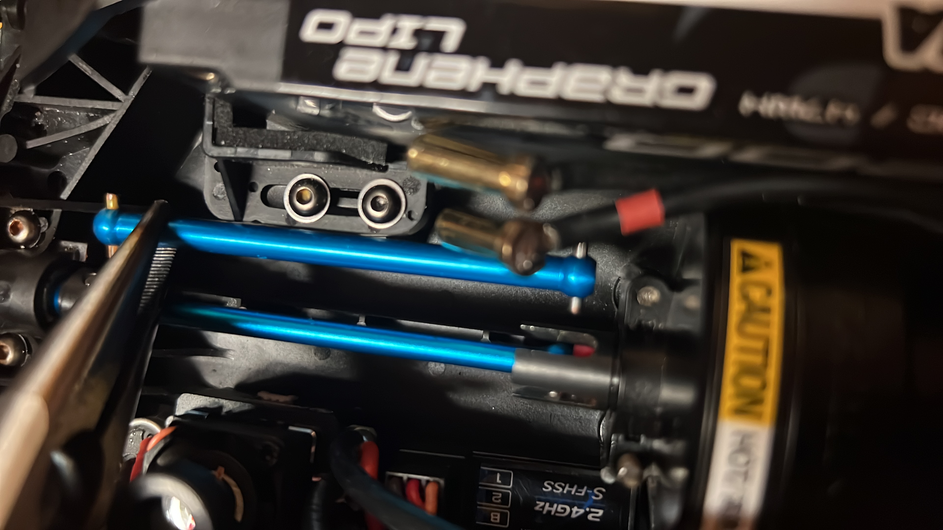

Cvd kardaanit, no on ne alkuperäisiä ohuemmat, eli kevyemmät. Parempaa kiihtyvyyttä siis luvassa

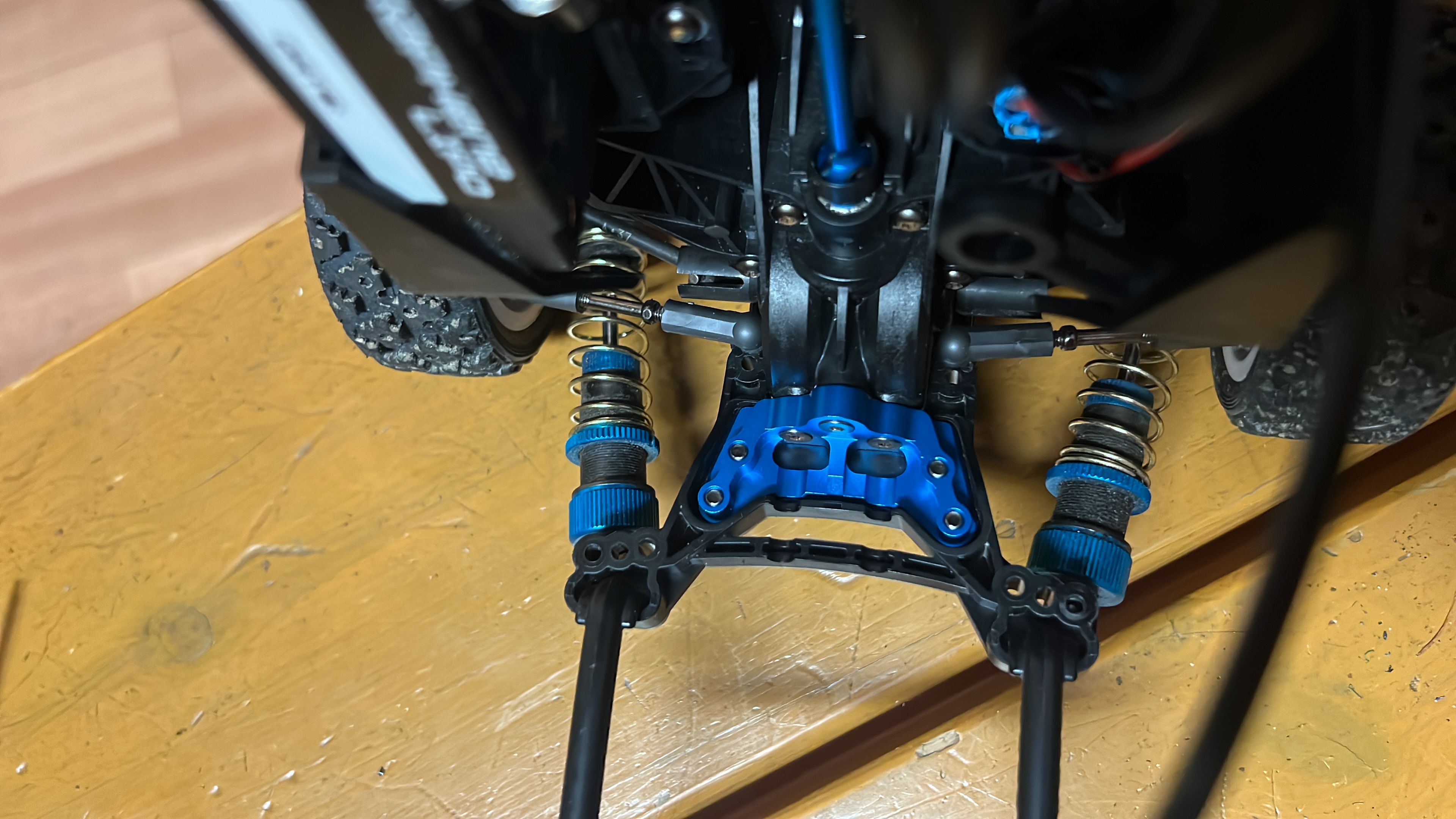

Alumiininen iskaritornien pidike

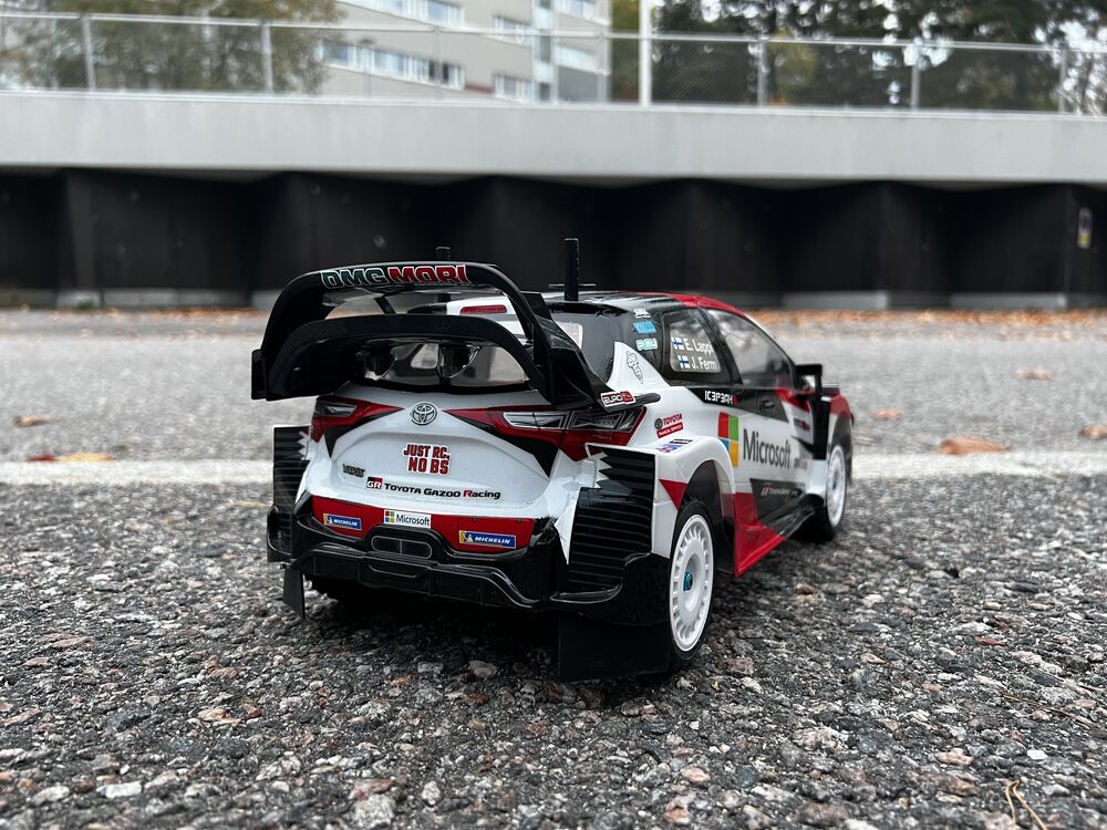

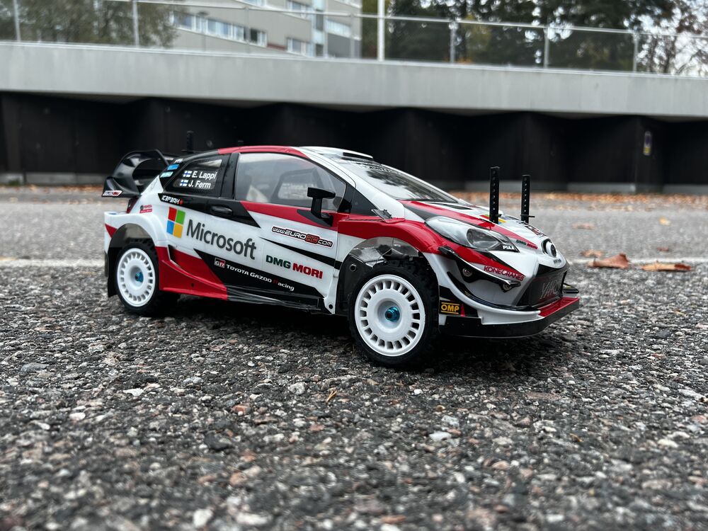

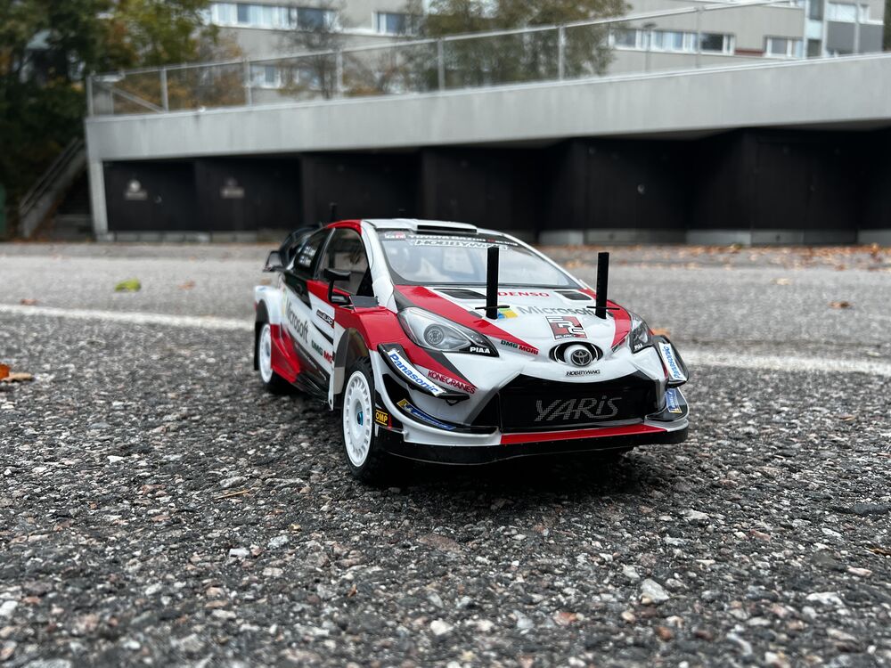

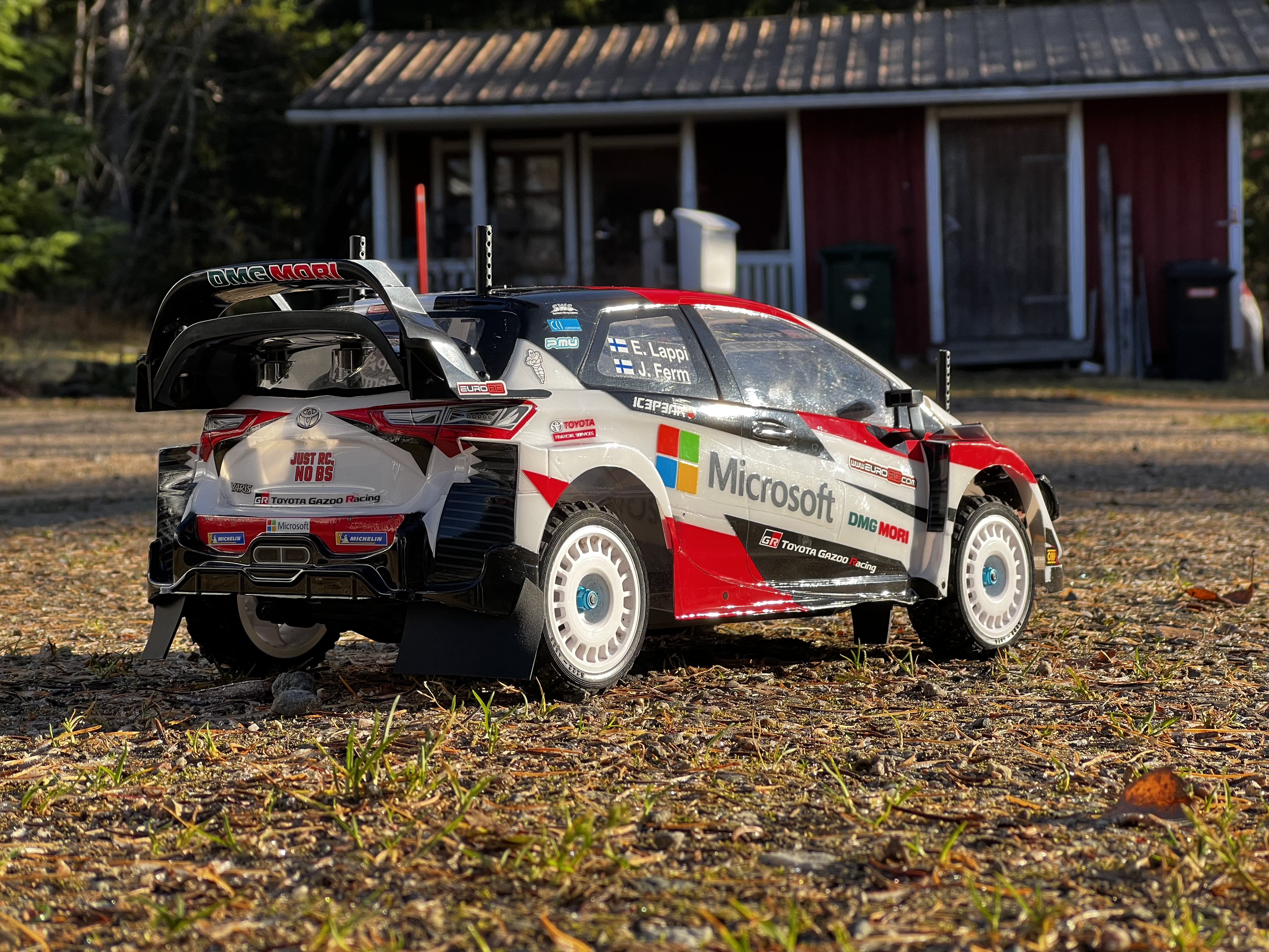

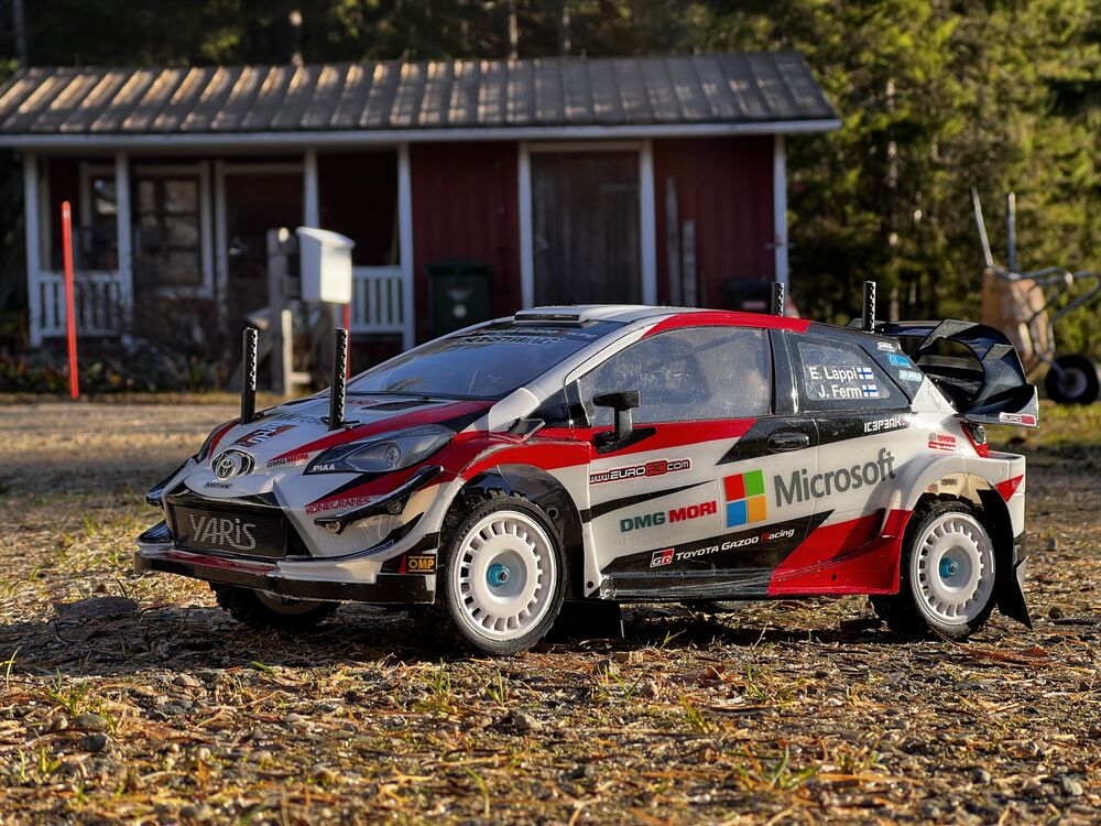

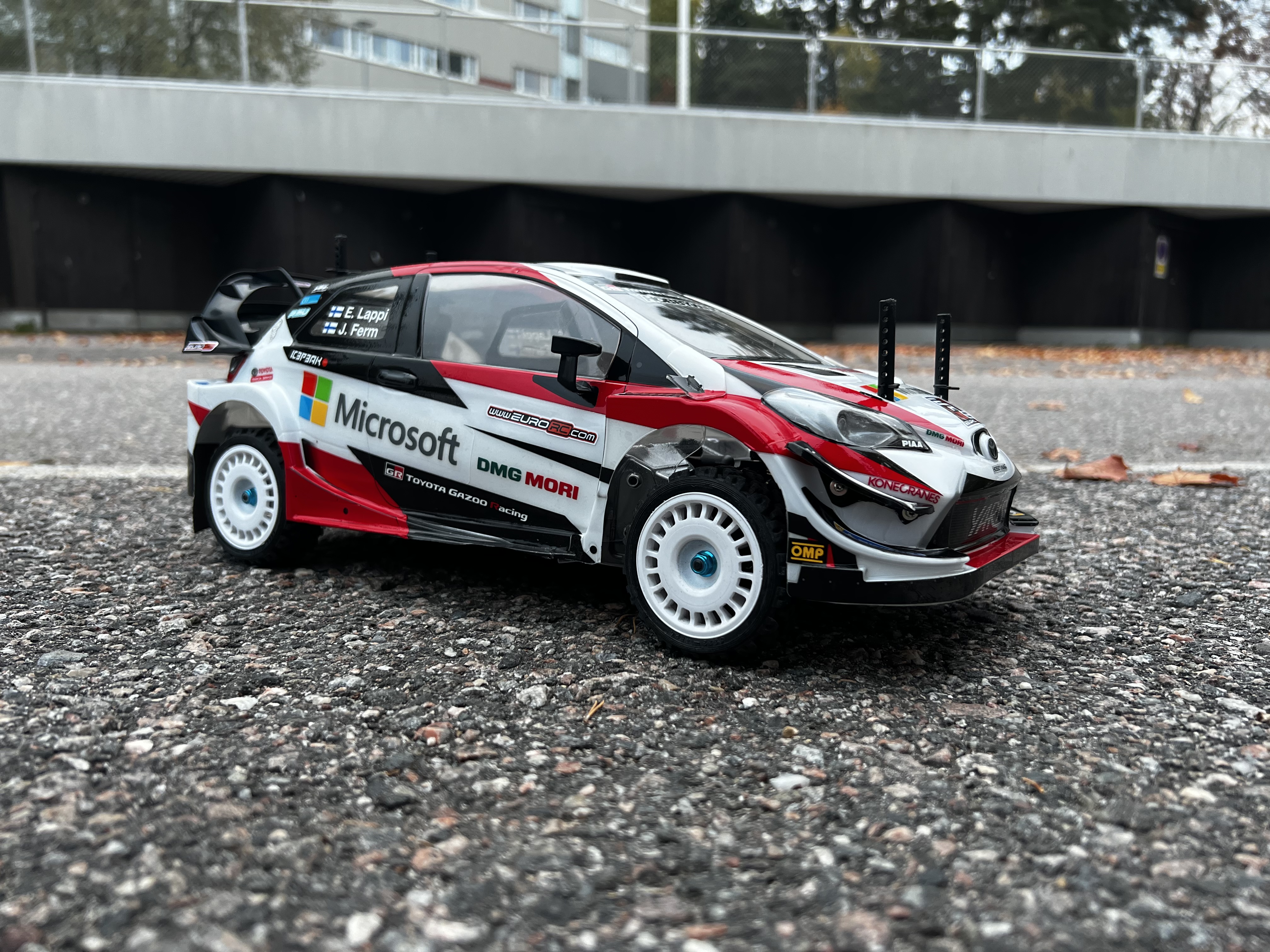

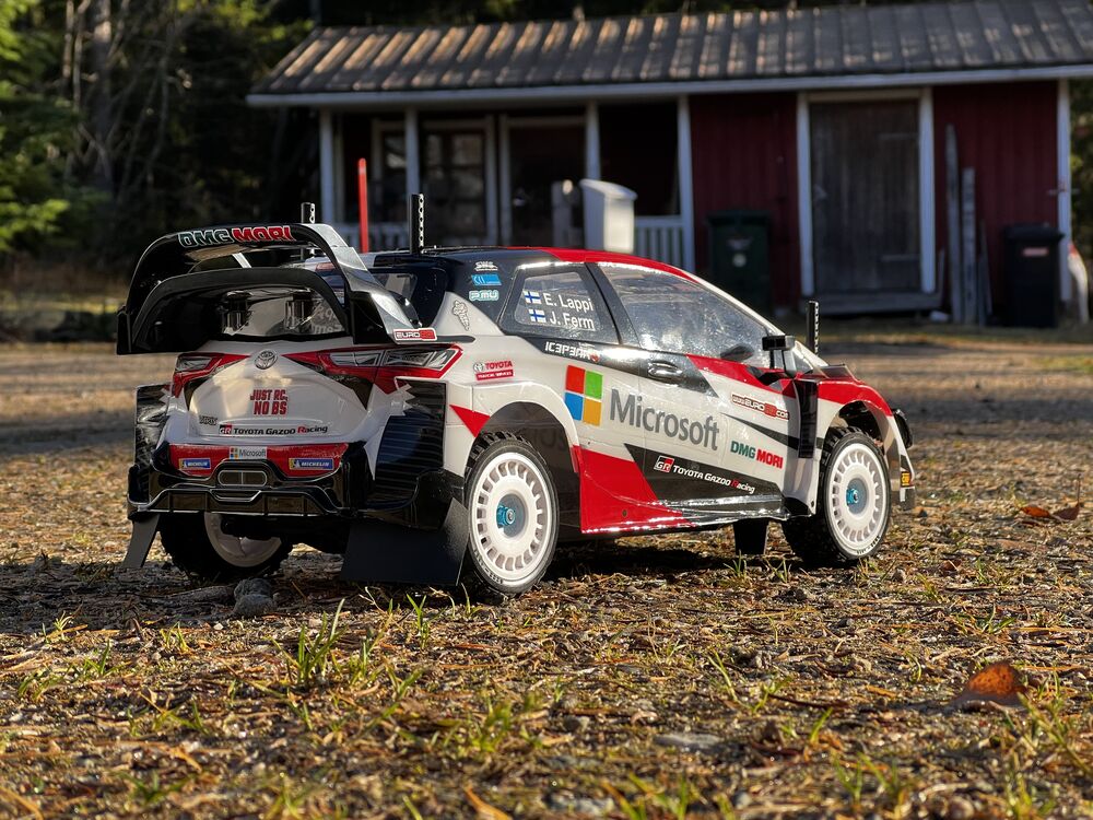

Ja tästäkin parit kuvat ulkona.

Hyvän näköiset roiskeläpät. Mistä materiaalista teit?
Olikohan 1,5mm kumiseos, ei ollut puhdasta kumia.
Voin viikolla kysyä Etrasta, että mitä möivät.
Ostin noihin offi vehkeiden roiskeläpiksi 0,5m2
Pertsax kirjoitti: Pe 21.10.2022 16:38 Olikohan 1,5mm kumiseos, ei ollut puhdasta kumia.
Eihän sitä sattunut olemaan myös punaisen värisenä?
Pitää kysyä, ralliautoihin pitää olla kyllä joku muu kun musta😊
Etran jämälaarista oon ite hamstrannu noita kumin paloja, D90 kuraläpät on vissii jotain 1-1.5mm lätyskää. Sielä on monen vahvusta matskuu välillä ja hinta on yleensä se minkä ite myyjille sanoo.

Fillarin sisäkumla välillä löytyy punasenakin, tuli mieleen. Ja mustakin kumi on ehkä aika hyvä paksuista riippuen sisurisn tyypistä.
Koitin joskus tehdä mustia läppiä sisäkumista, mutta semmoisesta putkesta kun leikkaa, niin ei siitä oikein suoraa läppää saa aikaan.
Nykyään oon tehnyt ralliläpät punaisesta ilmastointiteipistä, tulee ihan hyvän näköisiä läppiä, mutta ne kuluu aika nopeasti.
