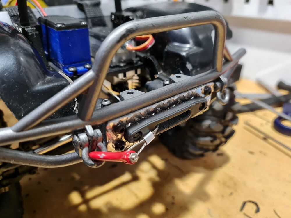

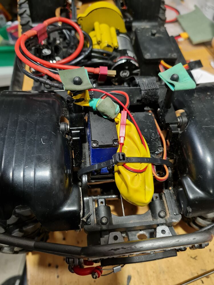

Noista servovinsseistä, joihin on jätetty äly paikalleen, olen lukenut niin paljon ongelmia, etten viitsinyt edes kokeilla, joten suoritin servolobotomian. Sen jälkeen äly on ulkoistettu tuolle Fastraxille. Tuntuu toimivan ainakin pöydällä.
Re: Element Trailwalkerin hidas evoluutio

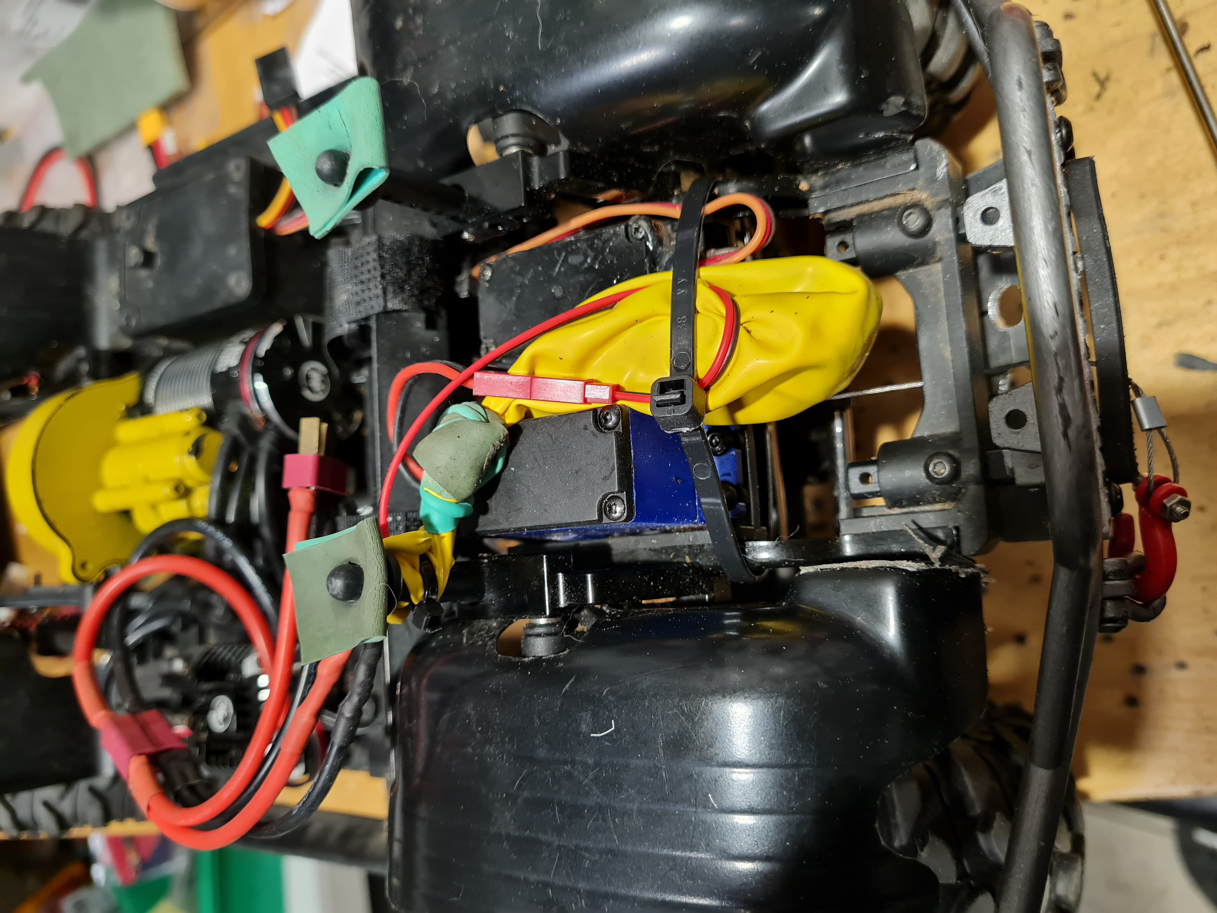

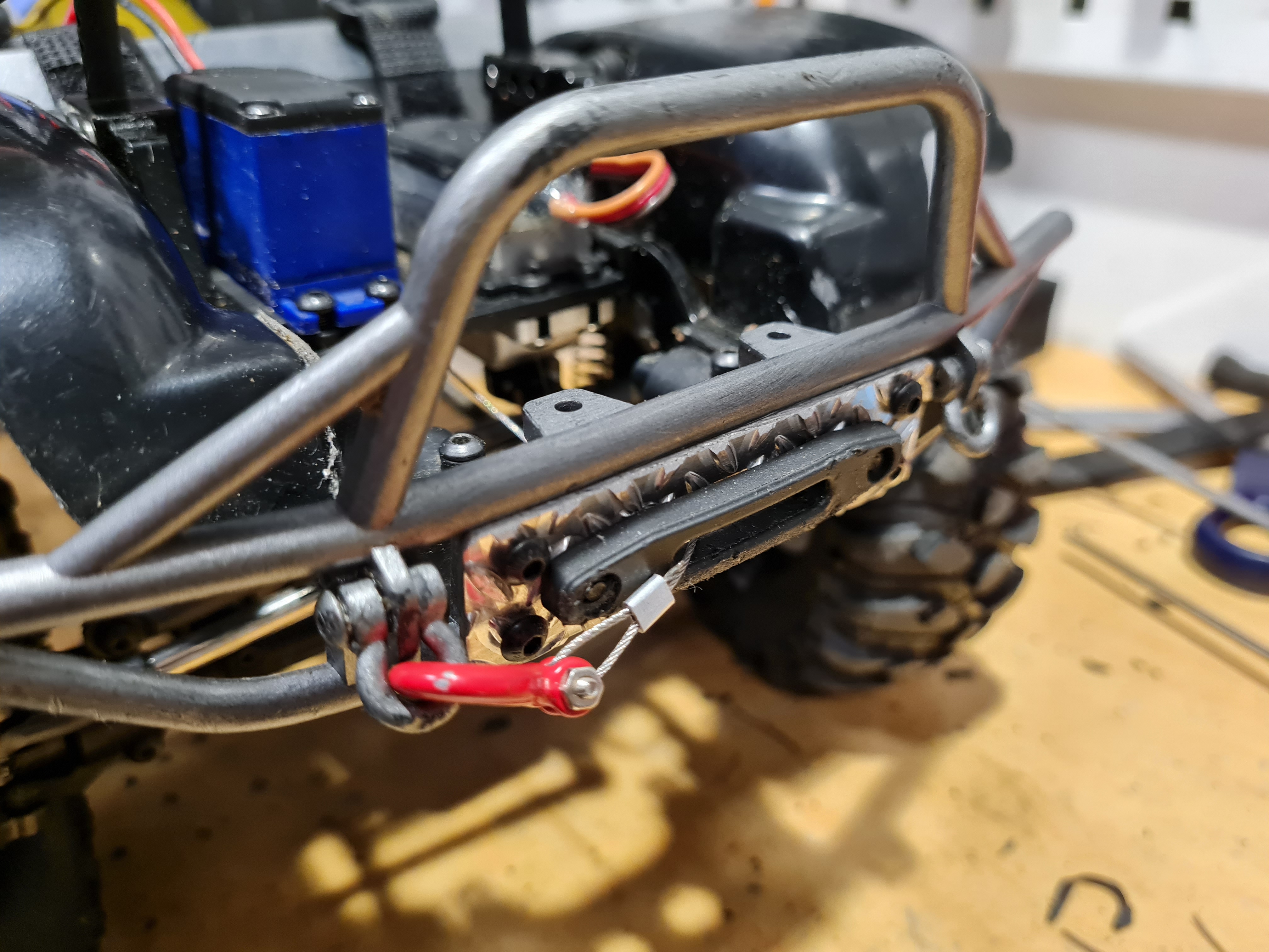

Nyt sain asennettua vinssihärpäkkeet autoon. Hyvin tuo servo ainakin jaksaa vetää, autoa voi roikottaa vaijerista ja hyvin nousee ylöspäin kun vinssi kelaa vaijeria sisään.
Tuon vinssivastaanotin/-noparin suojasin perinteisesti ilmapallolla ja köytin nippusiteillä servojen väliin, eiköhän se tuossa pysy.

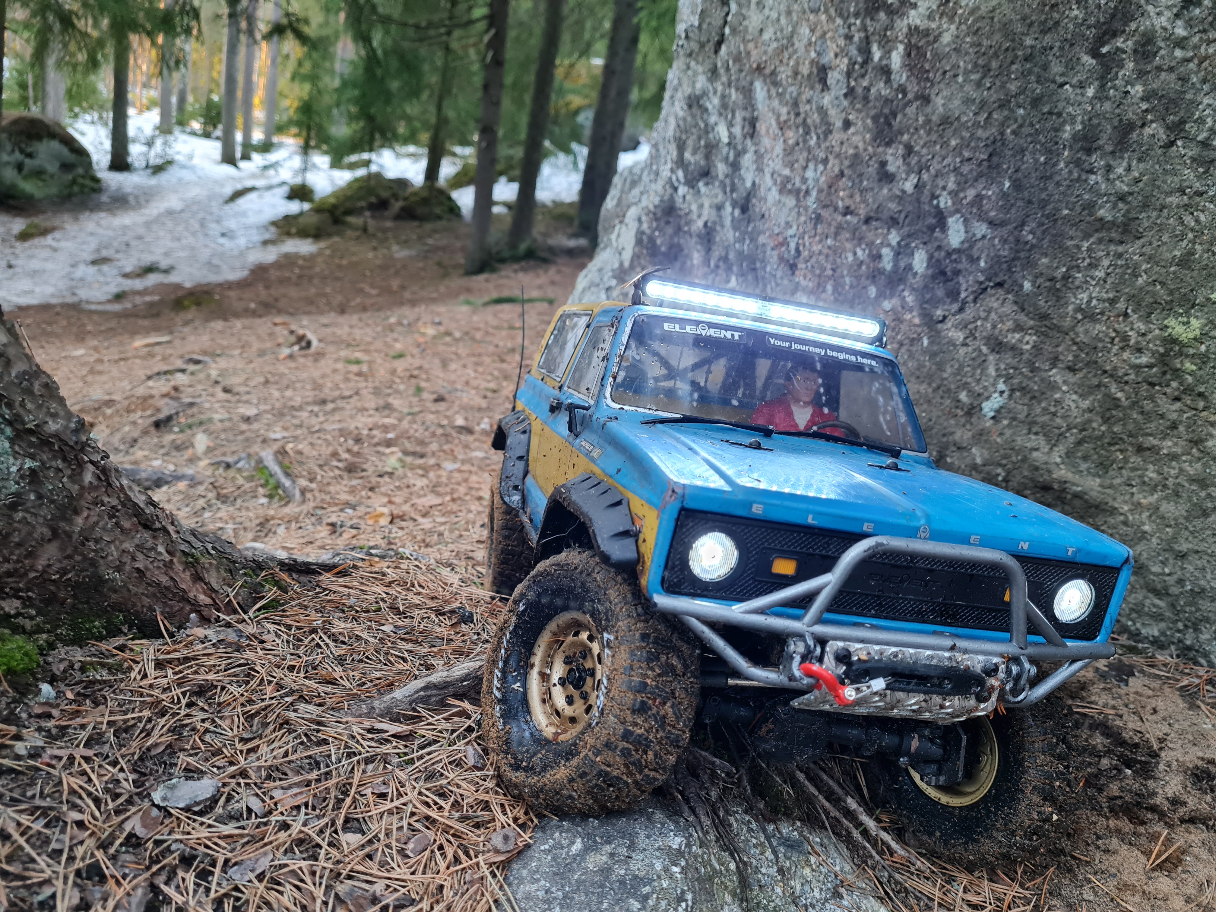

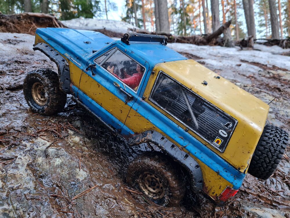

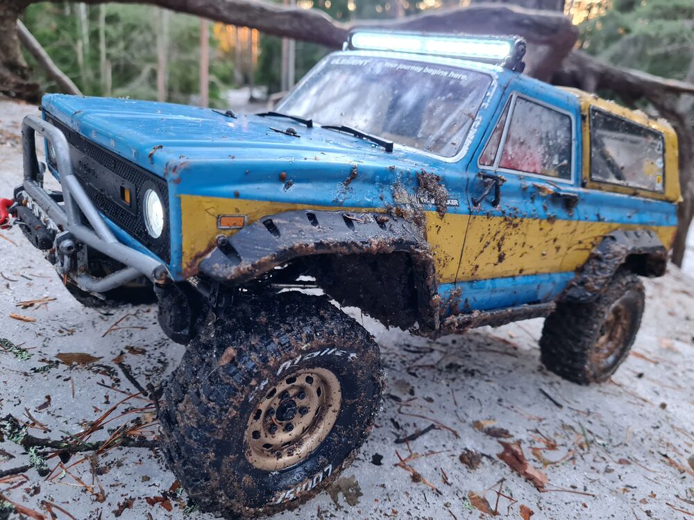

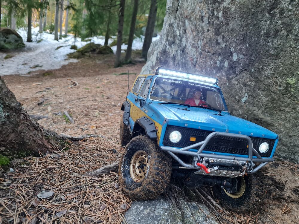

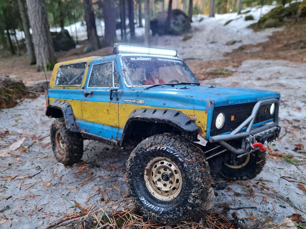

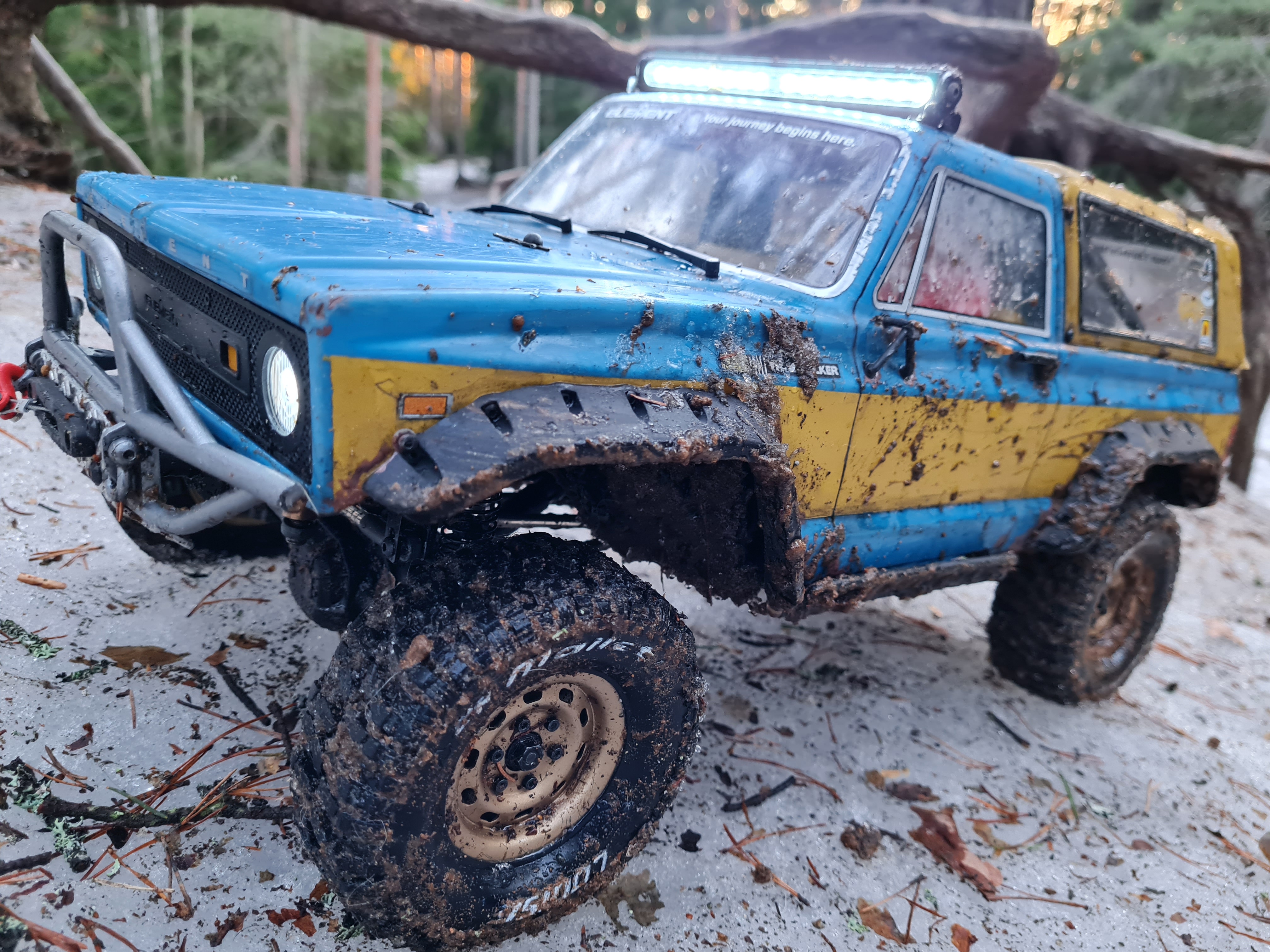

Autolle ei ole tapahtunut viime aikoina oikeastaan mitään (ideoita olis, enää toteutusta vailla!), mutta eilisellä pienellä ajoreissulla nappasin muutaman omasta mielestäni kivan kuvan 🙂

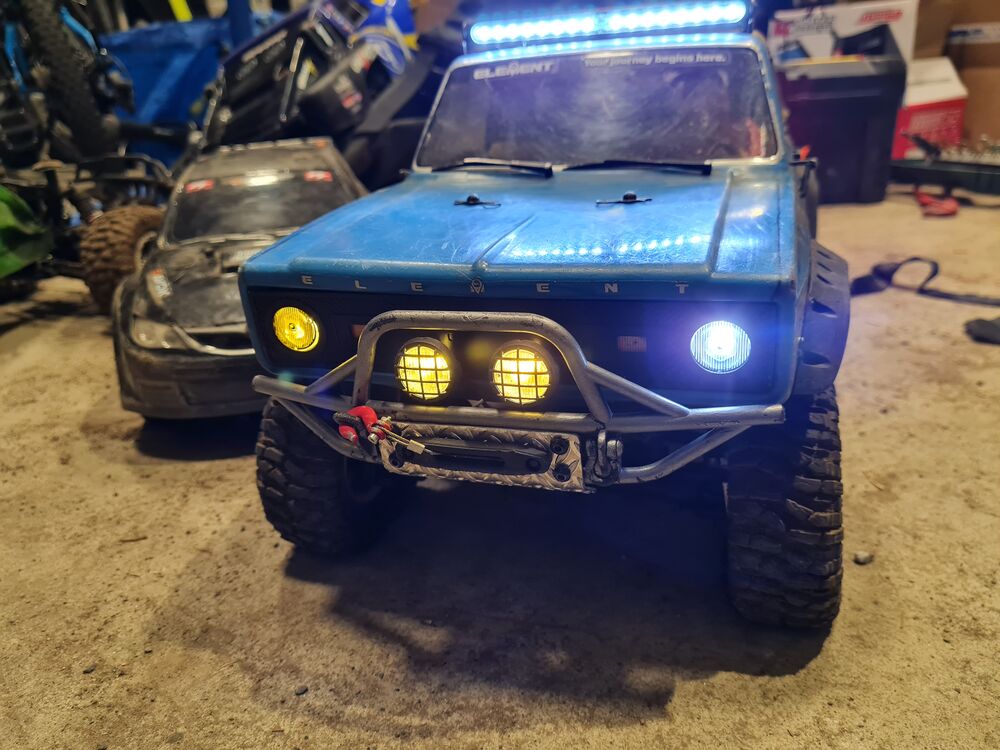

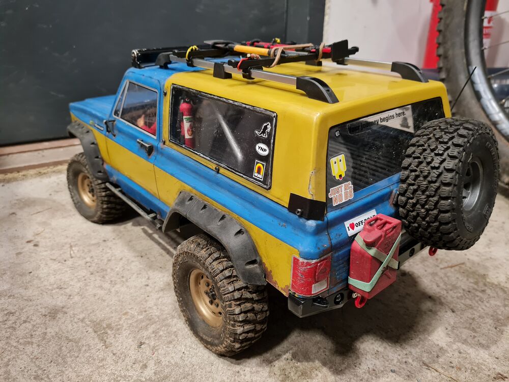

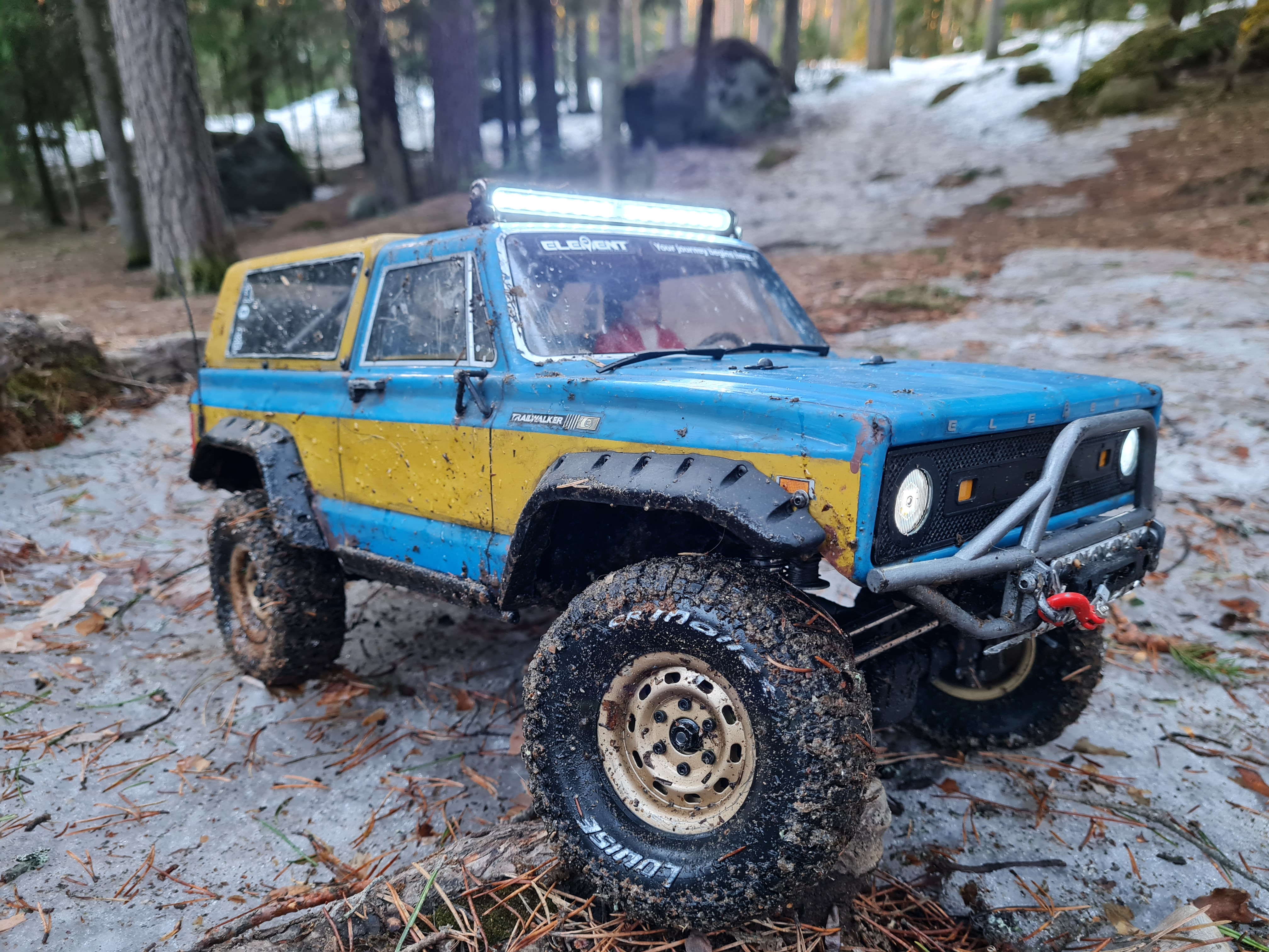

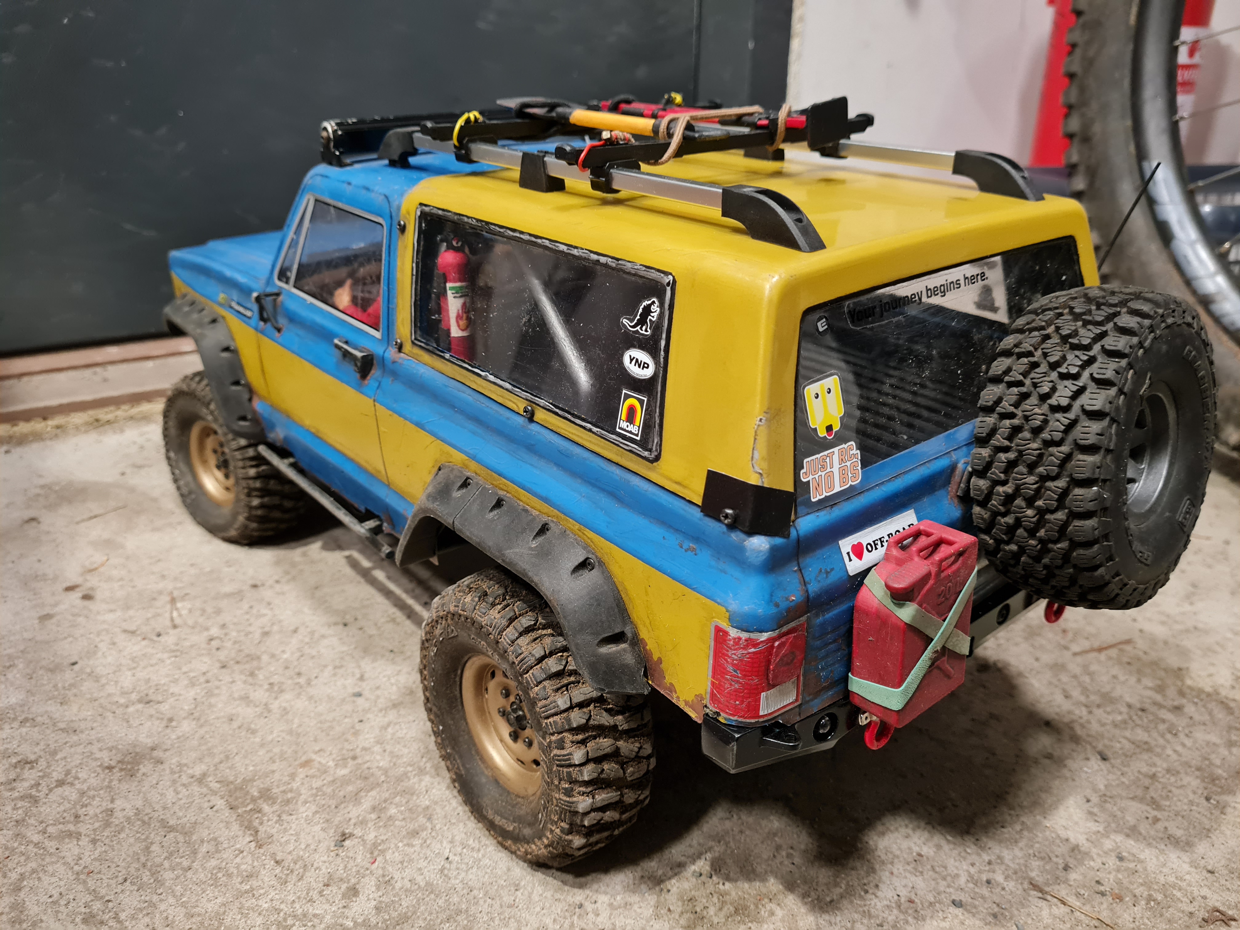

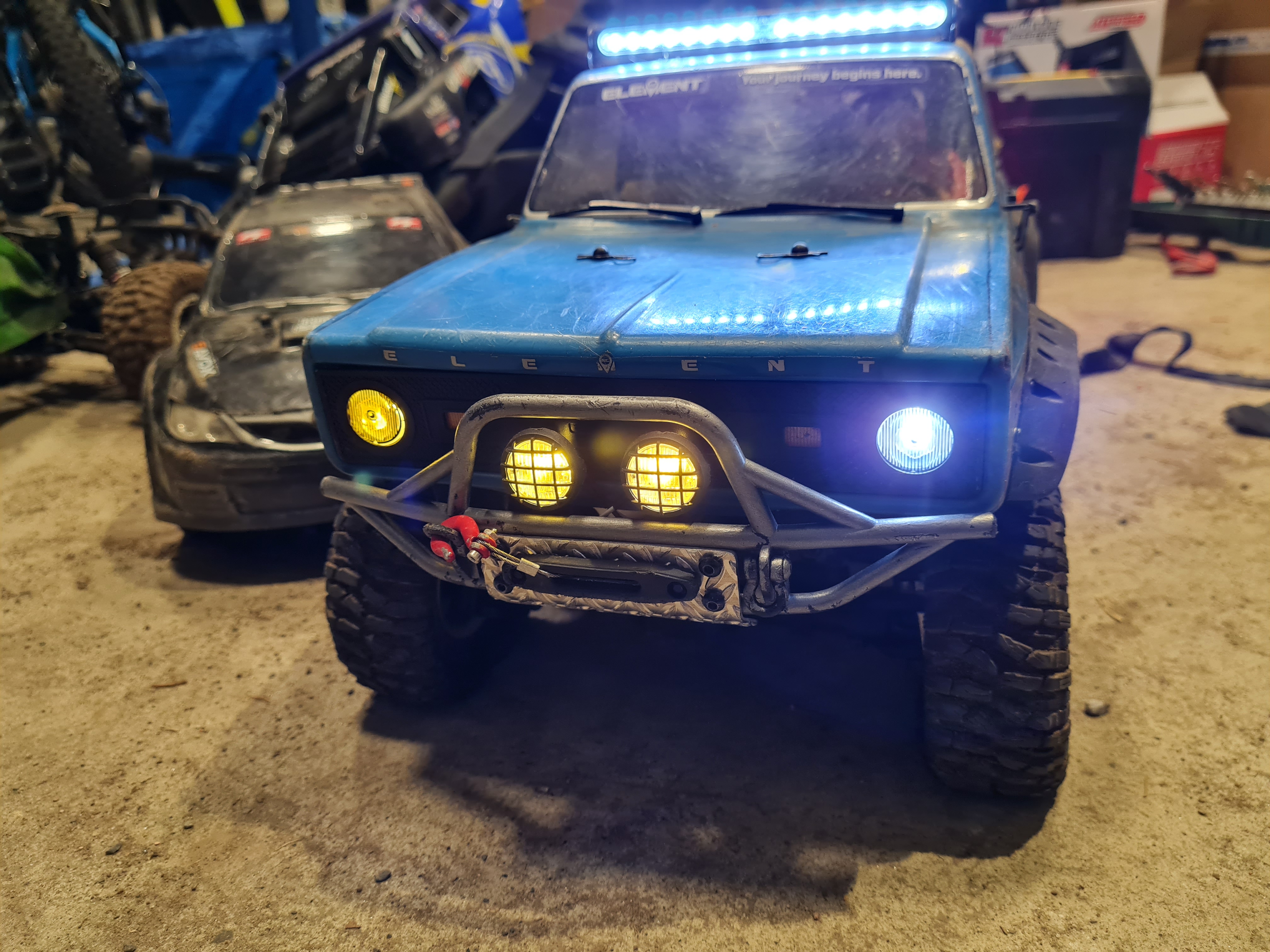

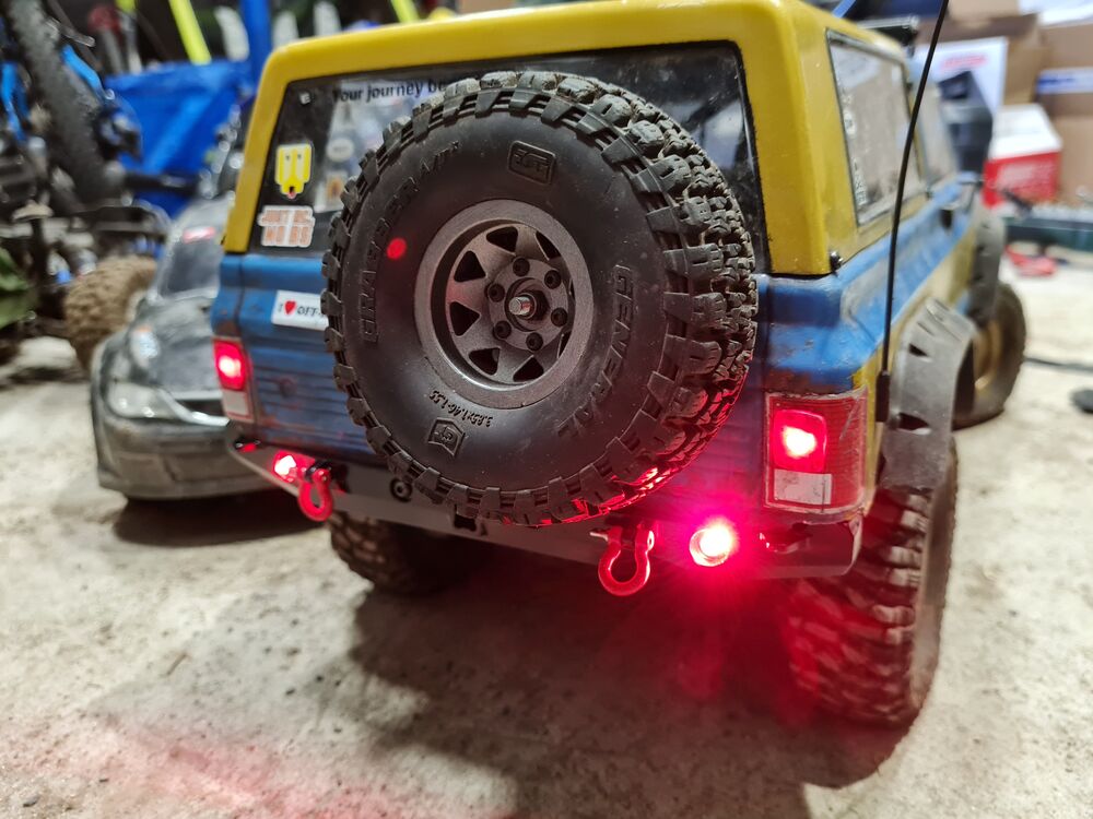

Trailwalker sai vähän lisävaloja keulille, sekä hajonnut Xenon vaihdettu hehkulankapolttimoon 😁 Täytyy tuo toinenkin alkuperäispolttimo vaihtaa lämpimämpään sävyyn joskus, kun jaksaa.

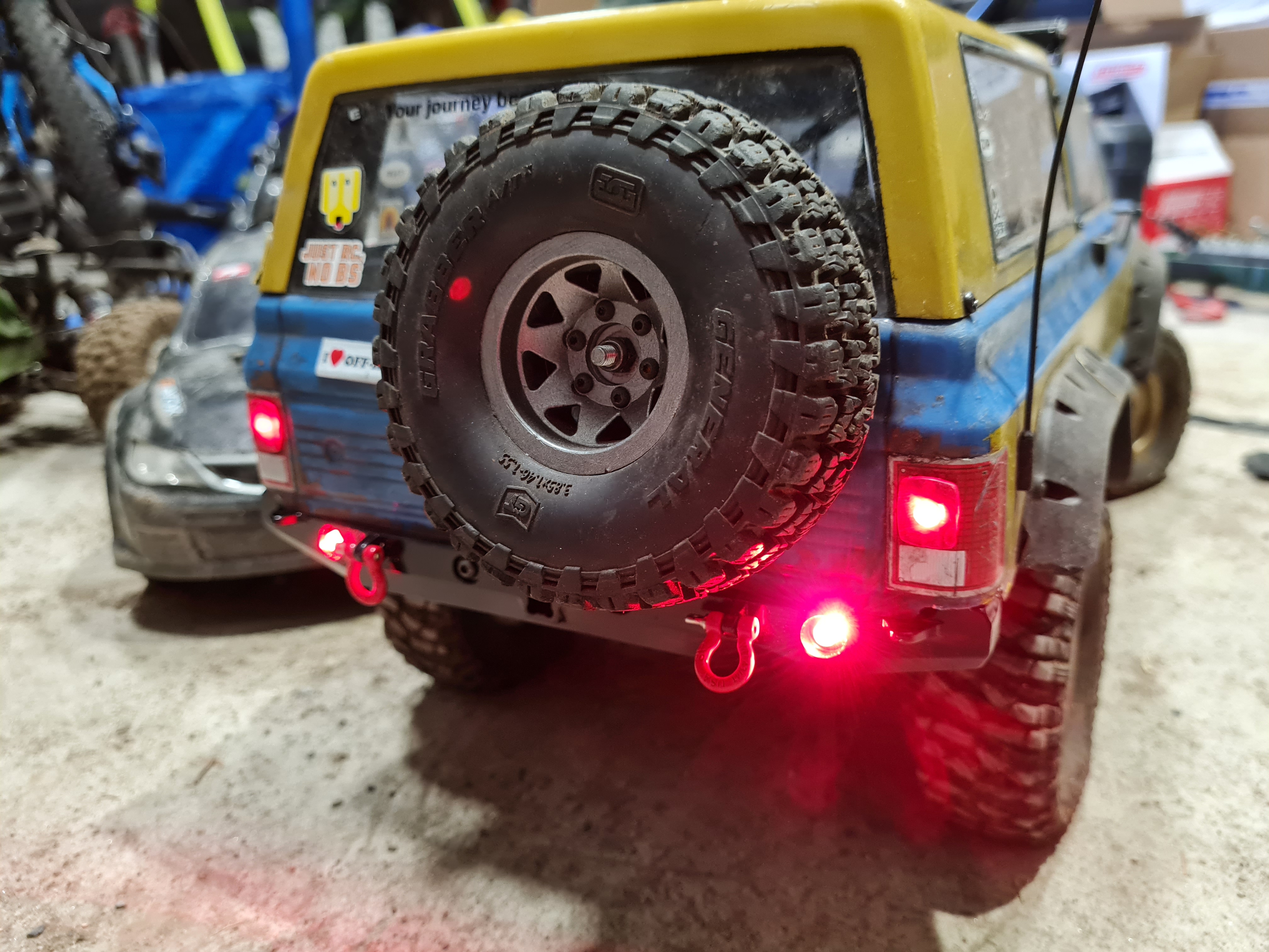

Myös perä on kokenut pientä muutosta, pari tulostepuskuria hajotettuani hommasin Injoran metallipuskurin taakse, sopii oikein mainiosti Trailwalkerin kopan kanssa. Noista mukana tulleista puskurivaloista en kyllä ole nyt aivan varma, jäävätkö, vai otanko pois. Onko oikeissa offiautoissa koskaan tuollaisia?

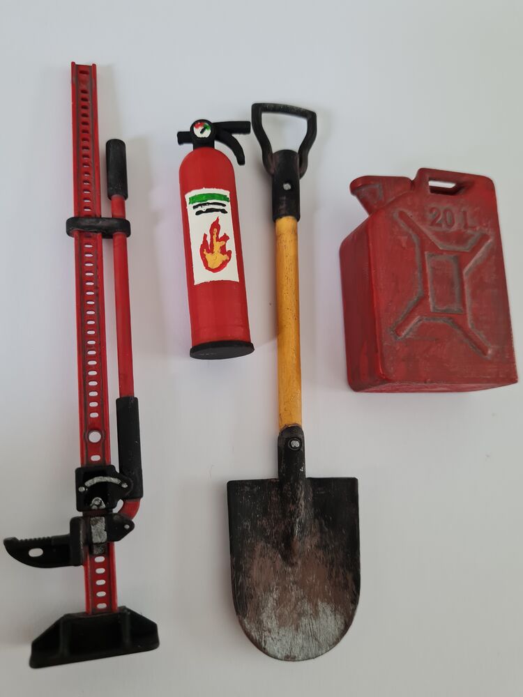

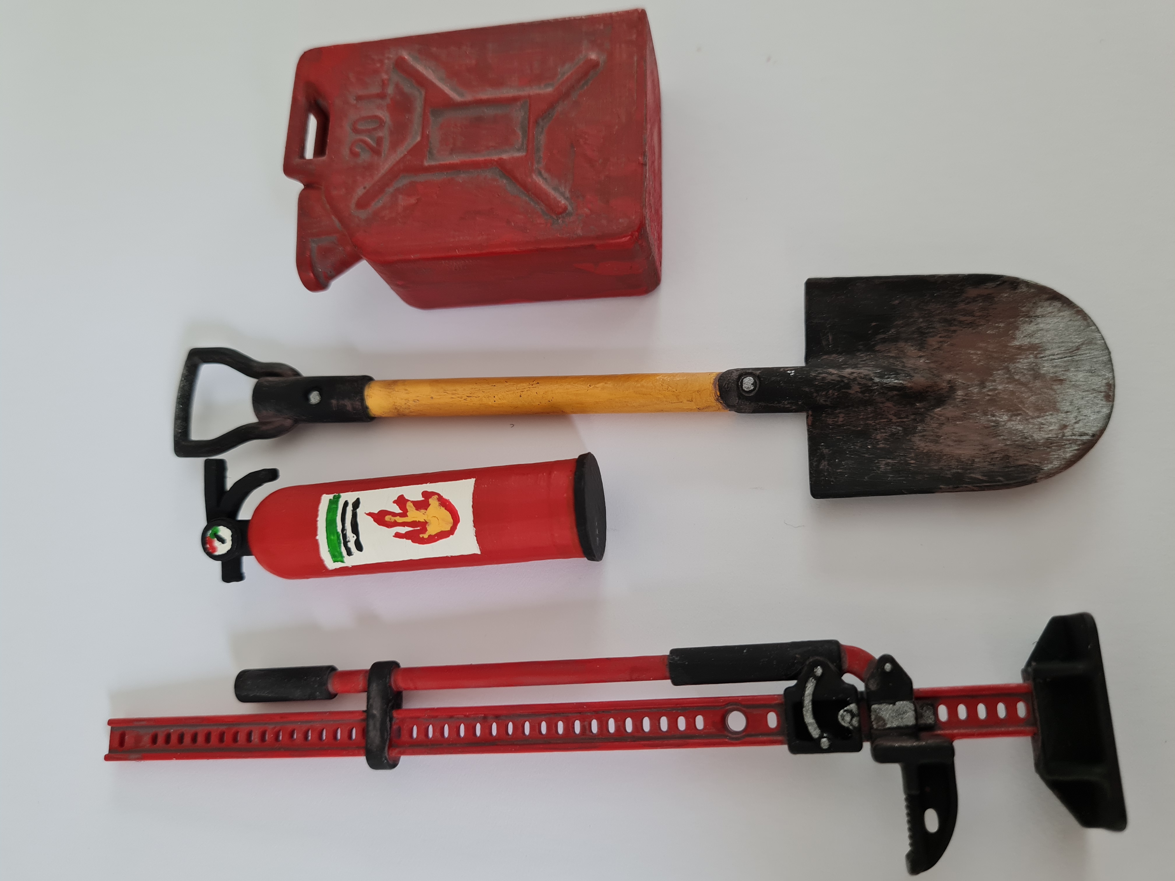

Maalasin myös vähän rekvisiittaa valmiiksi auton kyytiin. Jerrykannu ja sammutin ovat kaverin 3D-printtaamia, tunkki ja lapio ovat kaupan hyllyltä.

Verskis kirjoitti: Ma 09.05.2022 23:38 Maalasin myös vähän rekvisiittaa valmiiksi auton kyytiin. Jerrykannu ja sammutin ovat kaverin 3D-printtaamia, tunkki ja lapio ovat kaupan hyllyltä.
Hämääkö silmä vai onko jerryssä tuo ikoninen risuaita ulkoneva eikä syvennös? Pikku juttu mutta jotenkin silmä tarttui 🧐😝
kj_temmes kirjoitti: Ti 10.05.2022 00:00 Hämääkö silmä vai onko jerryssä tuo ikoninen risuaita ulkoneva eikä syvennös? Pikku juttu mutta jotenkin silmä tarttui 🧐😝
Juu, tämä kannu on laitettu peltiprässiin väärin päin 😄.
Piti kyllä oikein googlen kuvahaulla tarkastaa, että nehän onkin oikeasti kaikki syvennöksellä.

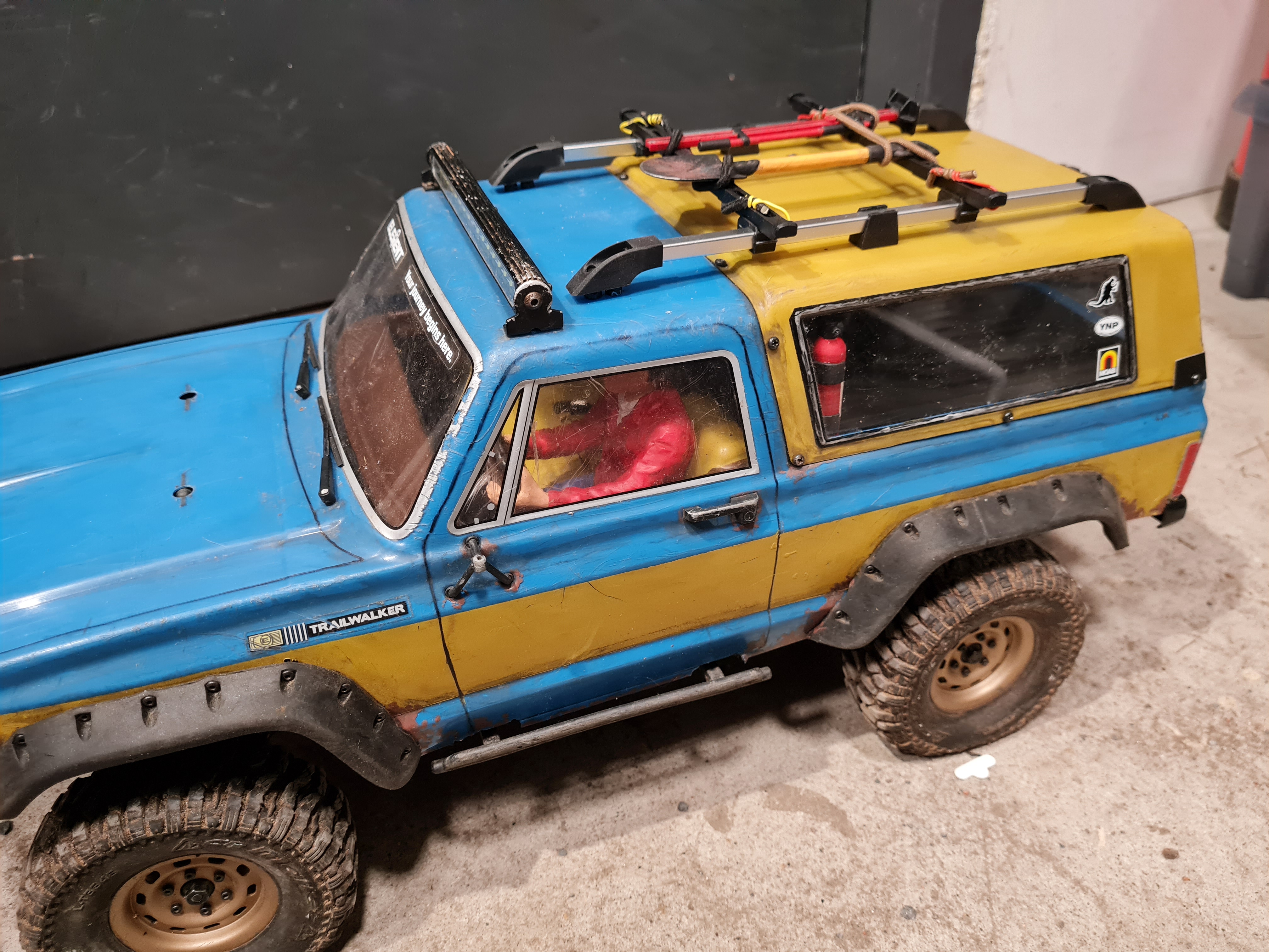

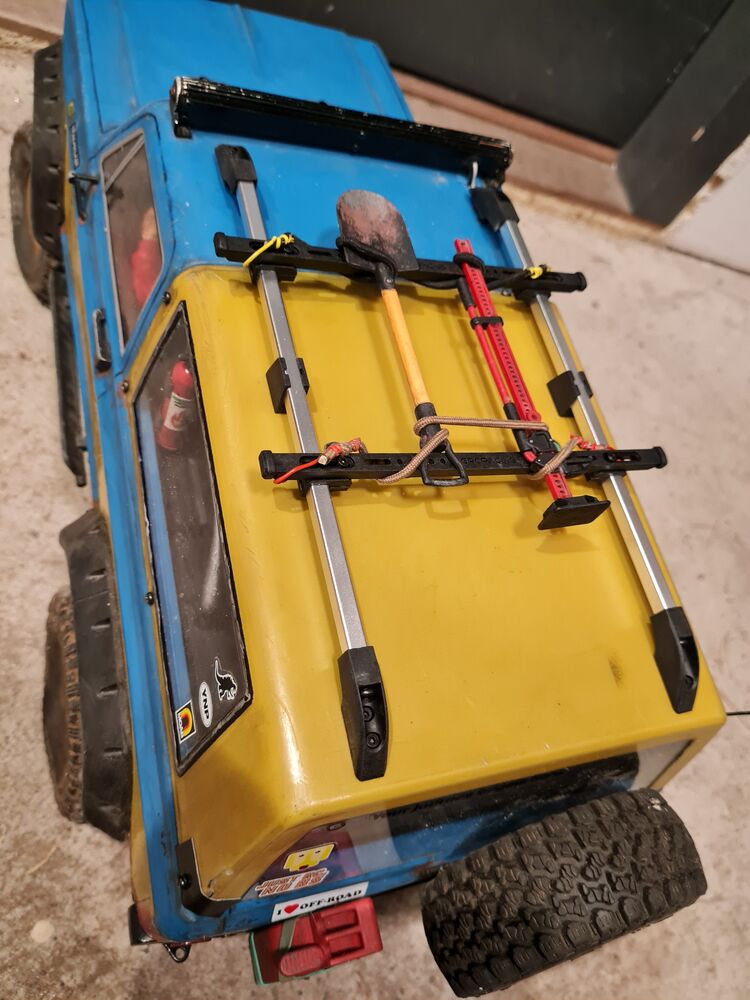

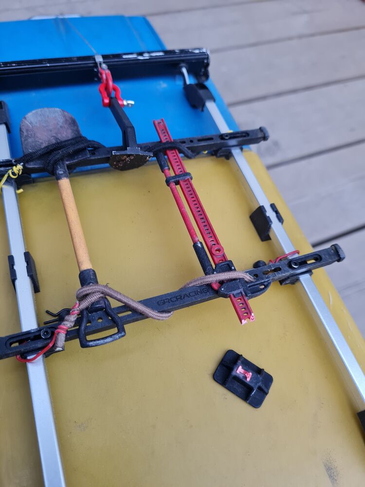

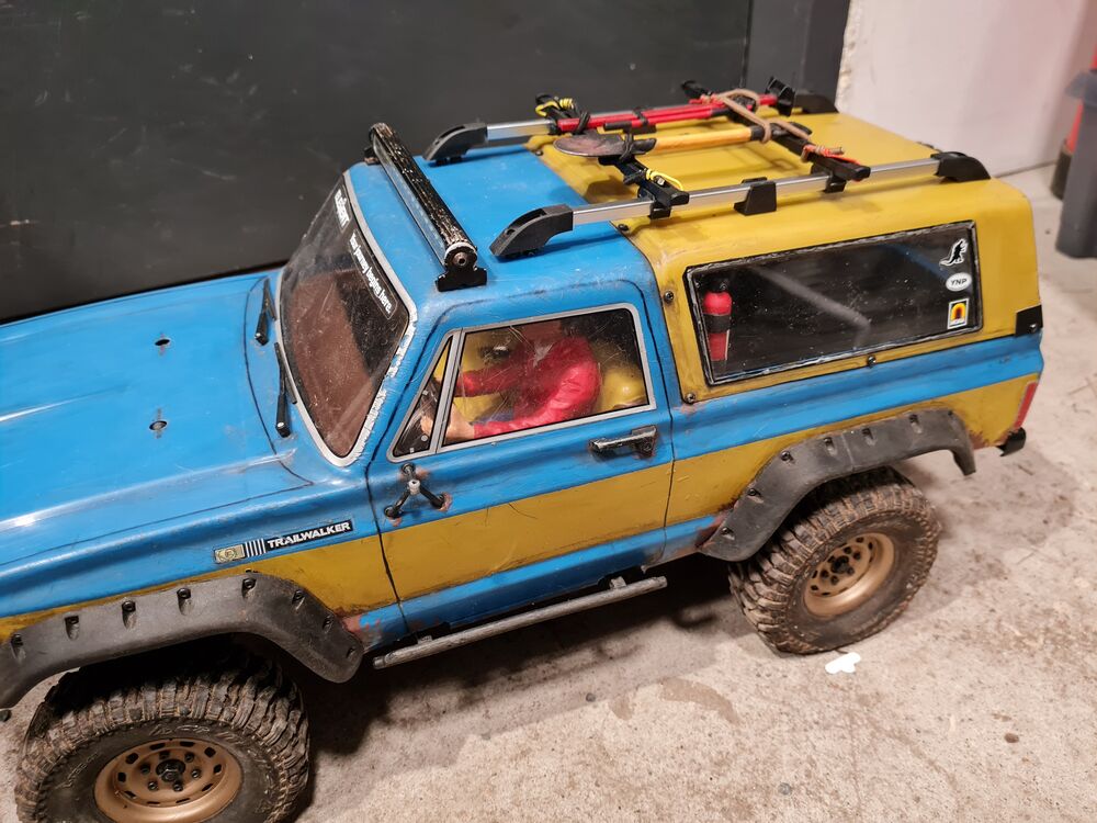

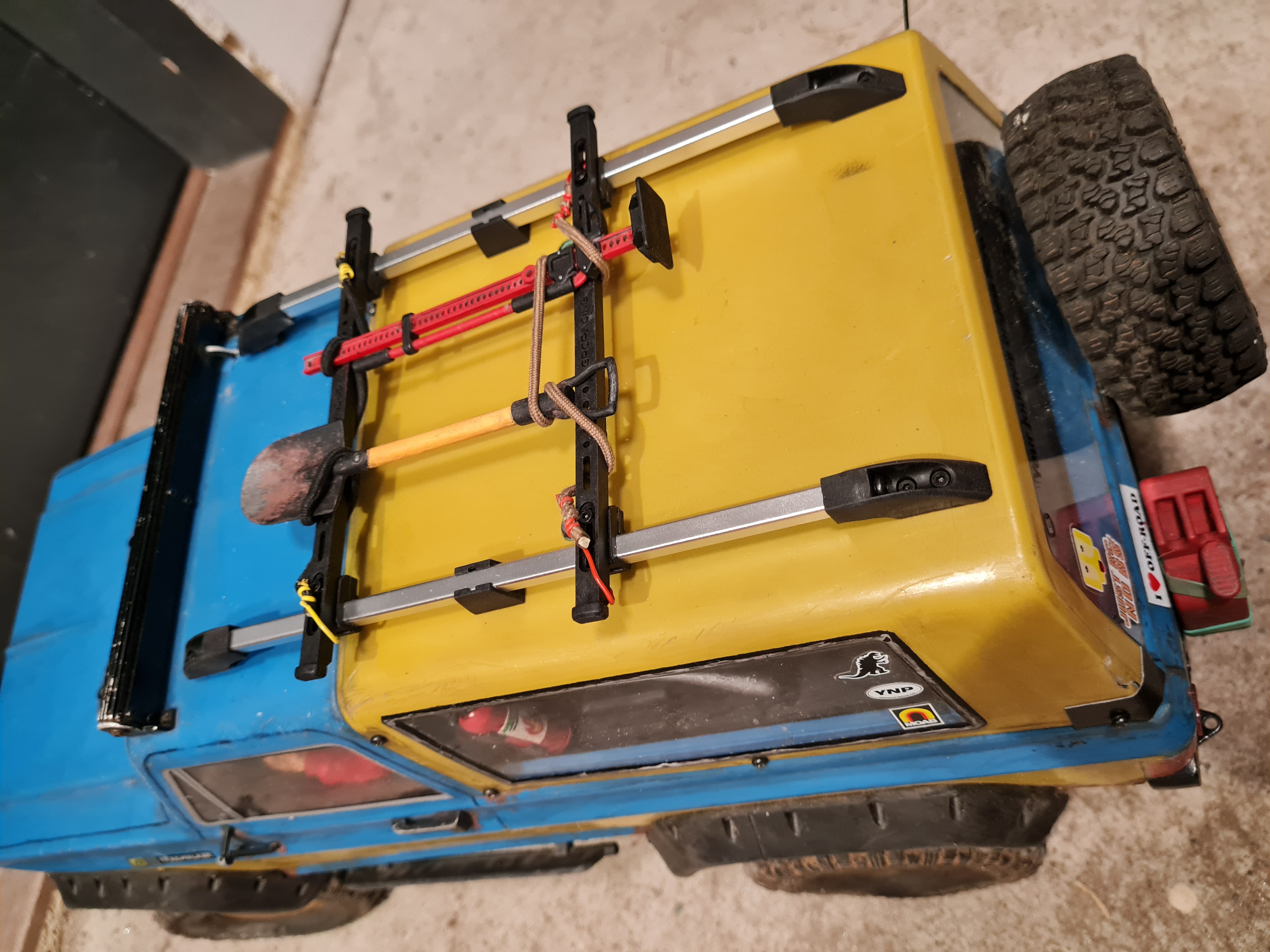

Asensin herra Ali Expressin tekemät taakkatelineet autoon, ja heitin nuo aiemmin maalaamani tilpehöörit kyytiin.

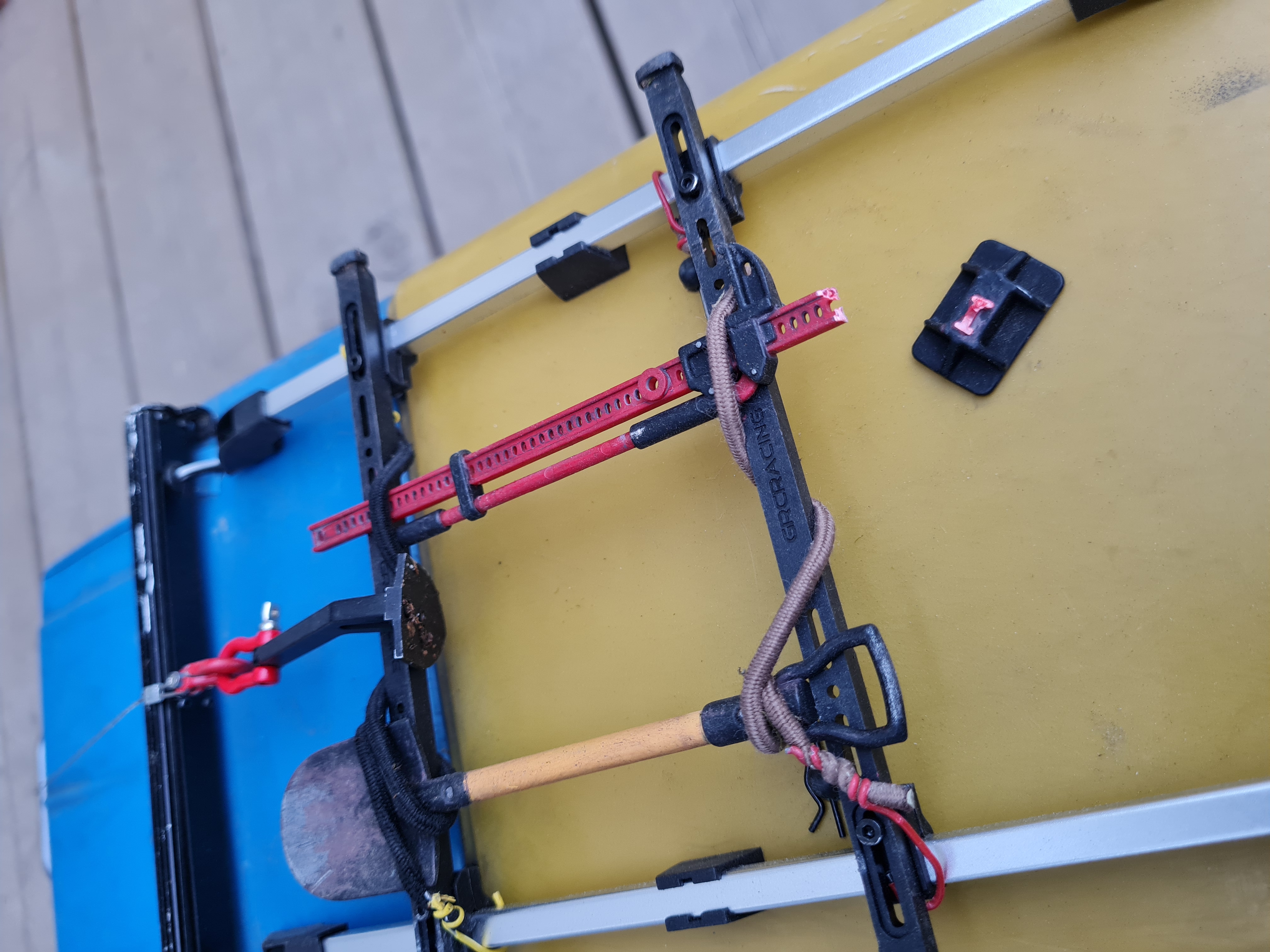

Tunkki kesti yhden reissun verran.
Meinasin kysellä, että millä liimalla tuota kannattaisi yrittää korjata, mutta sitten söhläsin tuon irronneen palan terassilautojen välistä kadoksiin 😂

Verskis kirjoitti: Pe 20.05.2022 21:38 Tunkki kesti yhden reissun verran.
Tää on hauskan näkinen kosla.
Pistä mulle viestiä ni tulostan sulle uuden tunkin silleen ihan pikkusummalla koska tykkään tästä trailwalkerista.!

Jahas, nyt se tunkin palanen ihan sattumalta löytyikin, ei se ollutkaan mennyt lautojen välistä, kuten otaksuin.
Tietääkö kukaan, mitä materiaalia on tuo Traxxas TRX-4 Sportin varusteisiin kuuluva tunkki? Kannattaako sitä yrittää liimata pienoismalliliimalla (taitaa olla pelkälle polystyreenille tarkoitettua), pikaliimalla, epoksilla, vai jollain muulla, millä?
Epoksilla lähtisin lähestymään asiaa jos meinaat että kestää seuraavan risunkin joka siihen tarttuu.
Pikiksellä pysyy jos mikään ei sitä vedä irti...

Katon kautta tapahtuvissa kiepeissä tuo hajosi. Täytyy kokeilla epoksilla, jospa se kestäisi edes parit vastaavat kiepit. Ei tässä kovin paljoa hävittävääkään ole :)

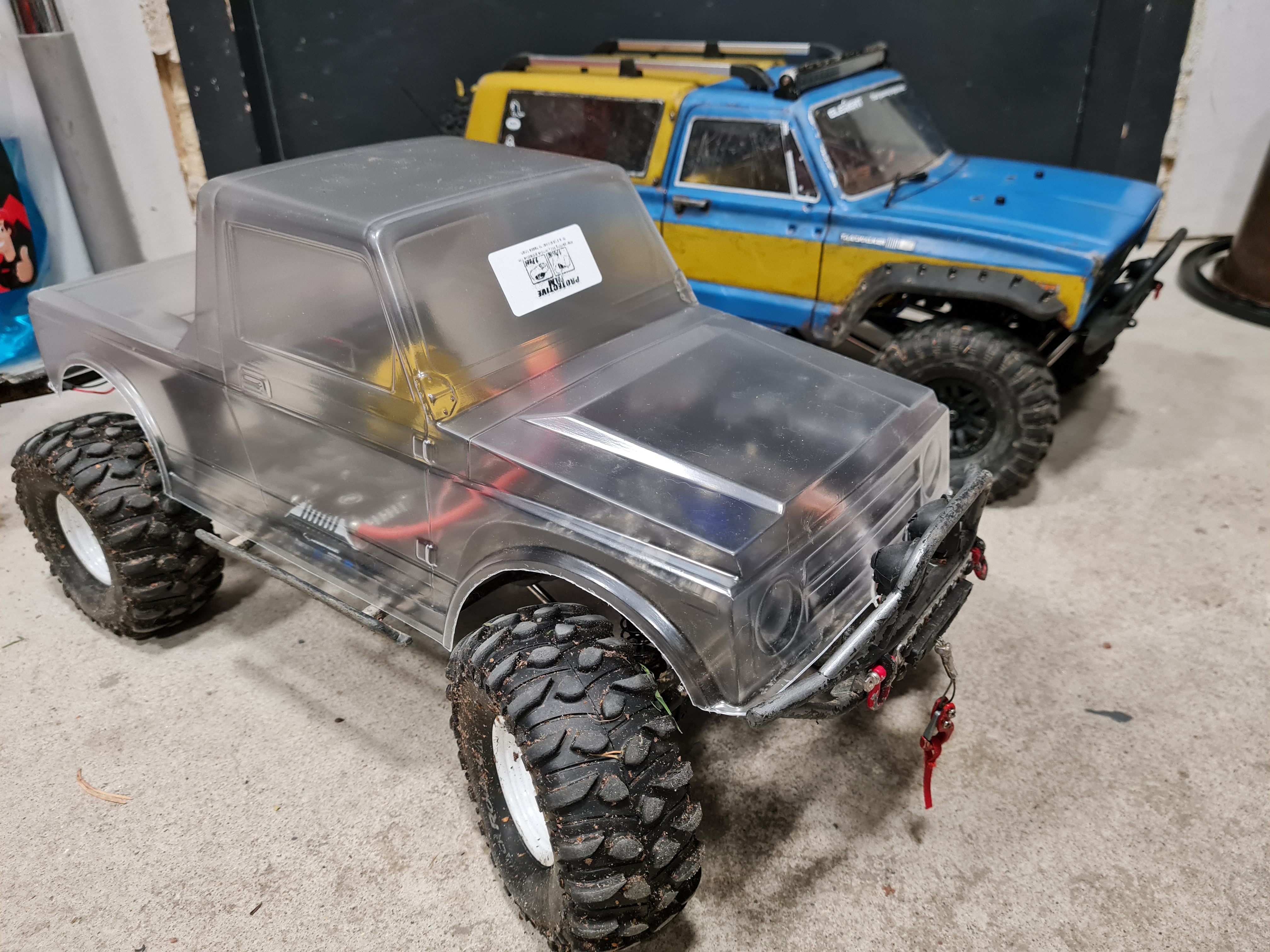

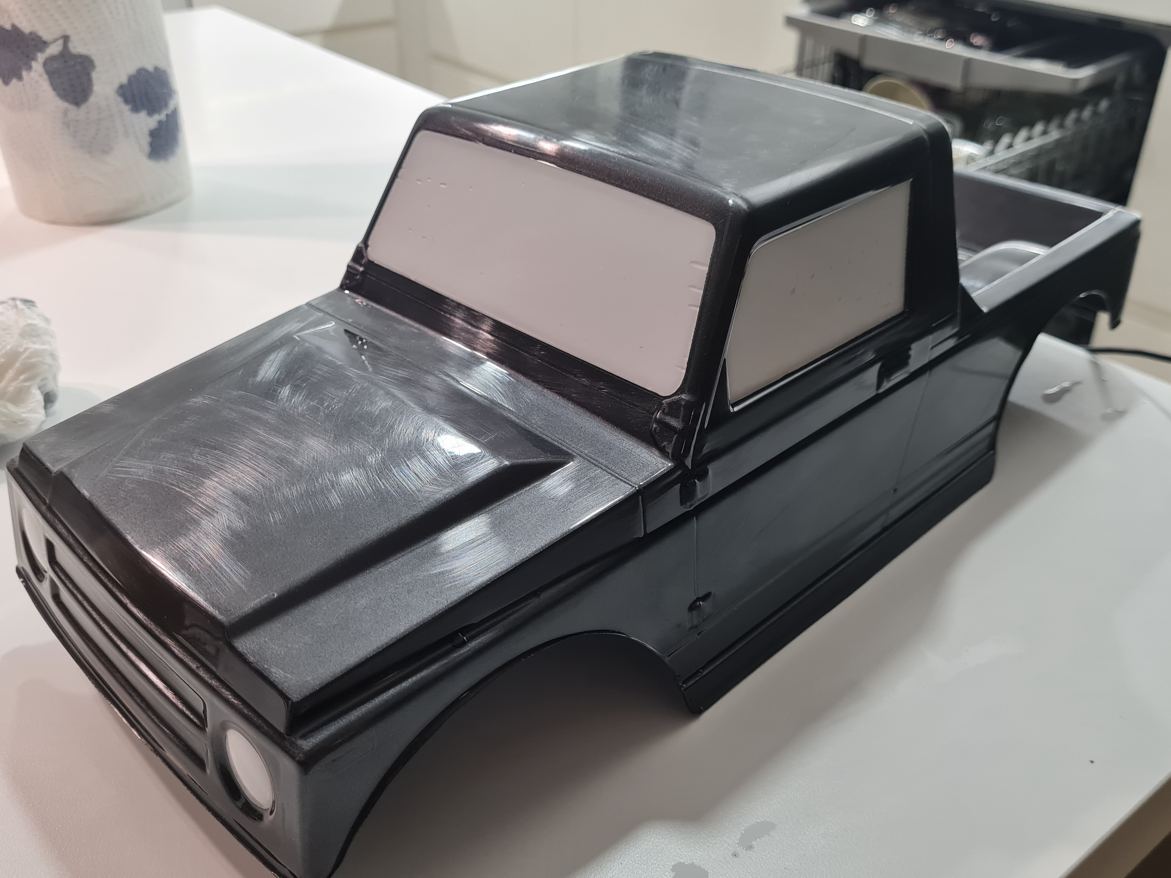

Pitkä Suzuki Samurai

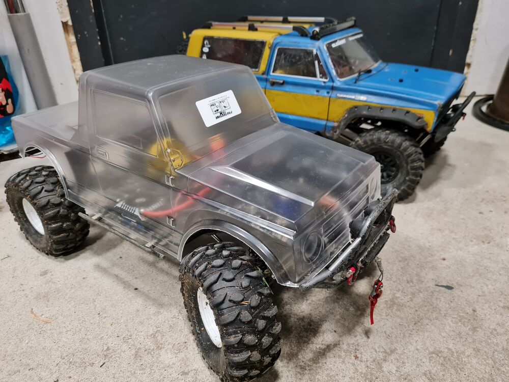

Trailwalkerin koppa lähti nyt taka-alalla näkyvän FTX Furyn päälle.

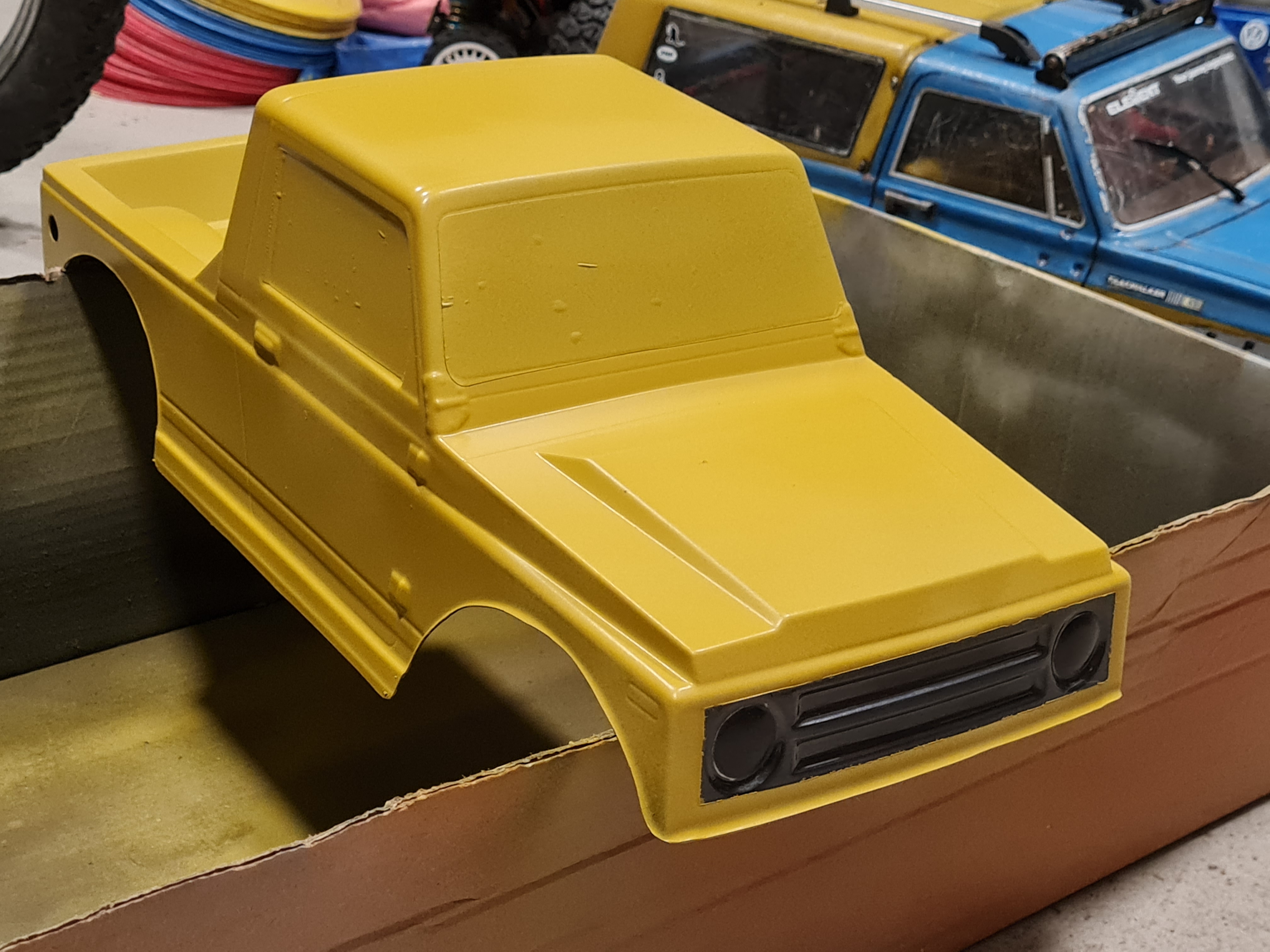

Tästä Elementistä tulee nyt pitkäakselivälinen Suzuki Samurai, eli uutena korina Proline Sumo L.

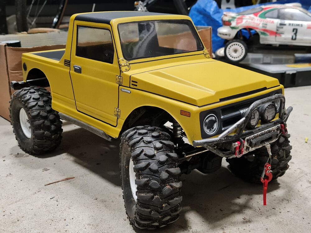

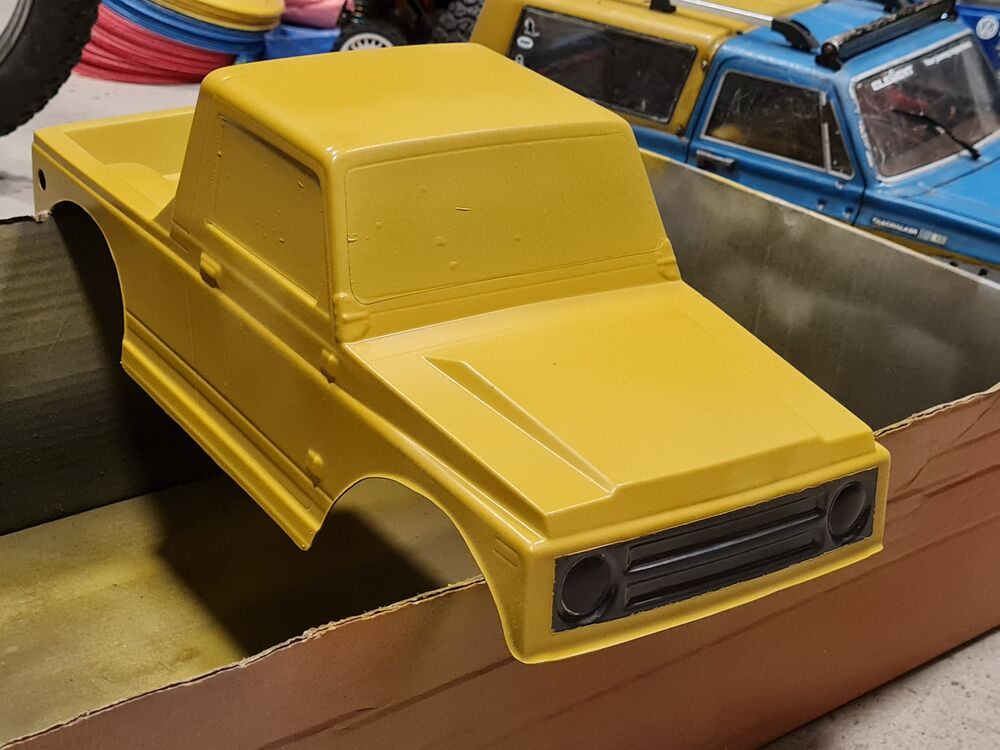

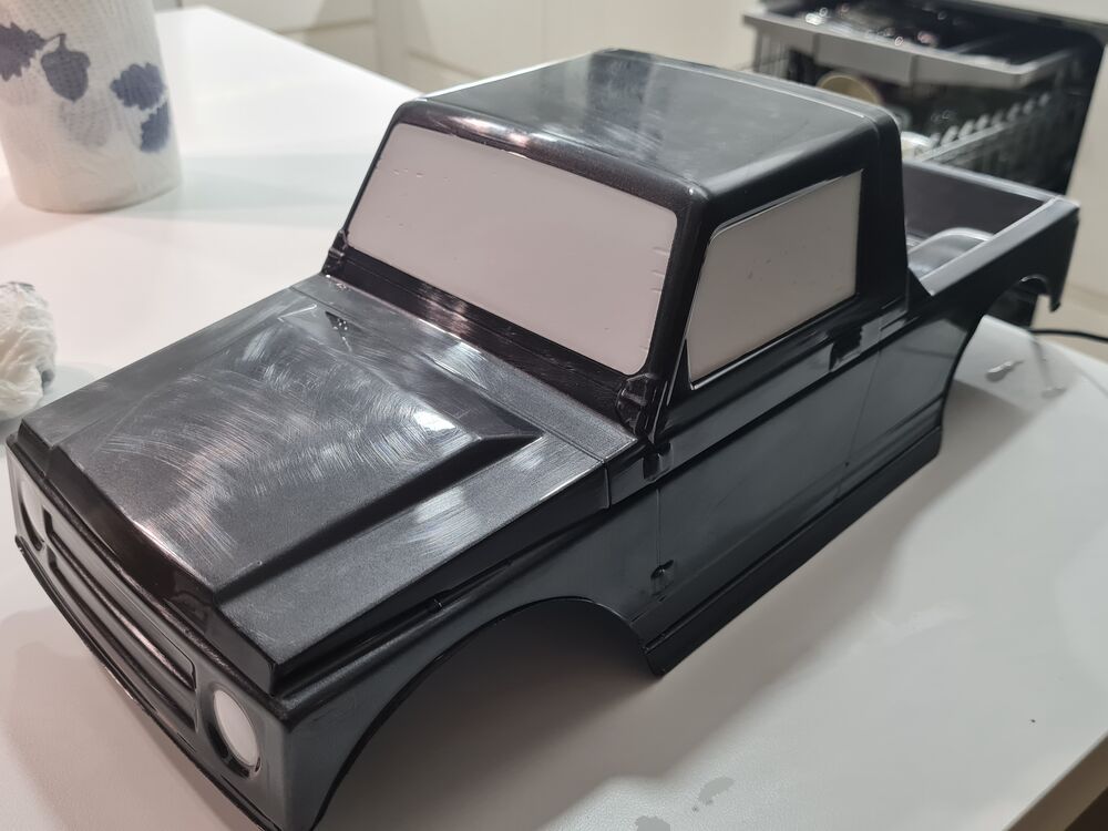

Homma edistyy hitaasti.
Ensin maalasin sisäpuolelta Tamiyan Gun Metalilla. Tämä olikin yllättävän tumma väri, melkoisesti tummempi kuin vaikkapa Absiman Gun metal. Vähän turhan tummaa ollakseen "paljasta peltiä".
Sen jälkeen päällipuolelle pintaväriksi Tamiyan sinapinkeltaista.

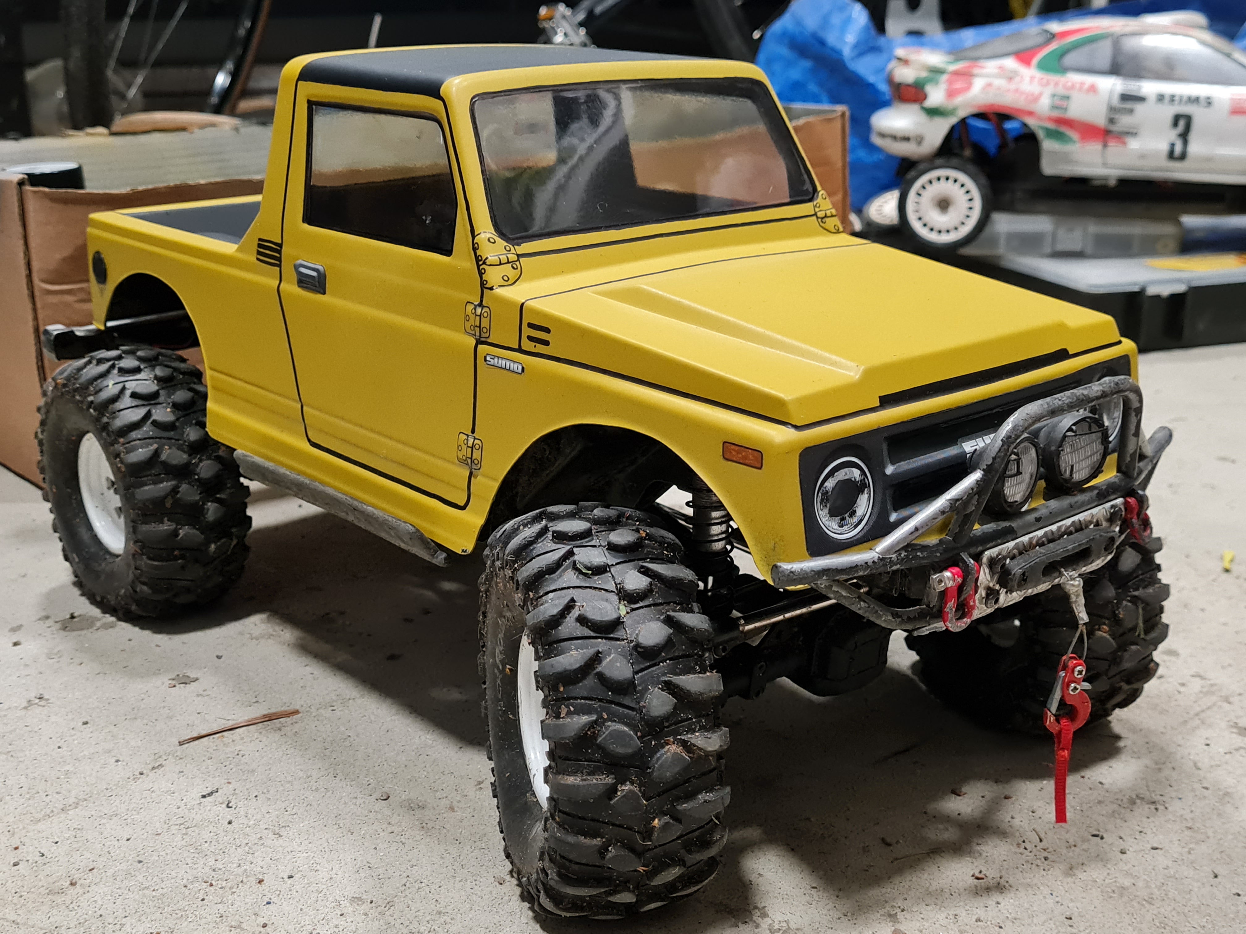

Tarrat ja vähän tussailua pintaan, ja mattalakkaa päälle.

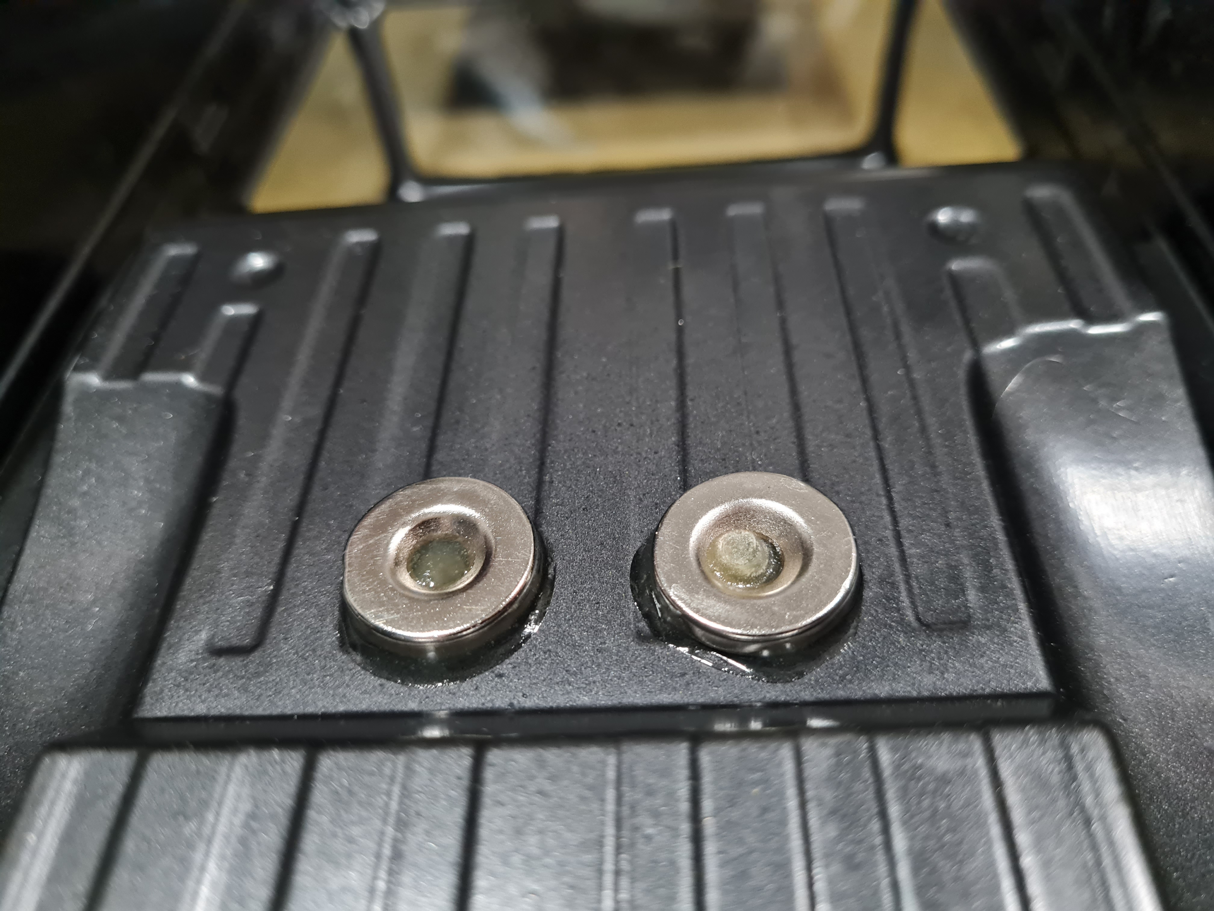

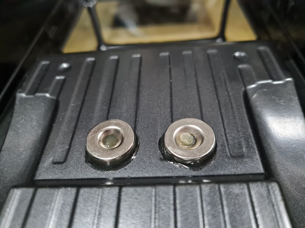

Tuossa kuvassa kori on vaan heitetty rungon päälle. Seuraavaksi vuorossa on korikiinnitysmagneettien liimaus. Pelottaa kyllä että onnistun liimaamaan magneetit pysyvästi yhteen 😬
Viestit: 752
Re: Element Trailwalker muuttuu Suzukiksi
Liimaamisesta, paksuhko muovipussi väliin, joku zip lock pussi, niin että kun vedät magneetit irti toisistaan niin magneetit ei koske toisiaan vaan pelkästään muovia, vähintään kaksi kerrosta magneettien välis.
Orkekum kirjoitti: Ma 16.10.2023 22:37 Liimaamisesta, paksuhko muovipussi väliin, joku zip lock pussi, niin että kun vedät magneetit irti toisistaan niin magneetit ei koske toisiaan vaan pelkästään muovia, vähintään kaksi kerrosta magneettien välis.
Nerokasta! Mutta arvaapa luinko tuota kommenttiasi ajoissa? Innoissani liimasin jo magneetit ilman suojausta...
Oli sitä liimaa vähän tursahtanut reiästä läpi, mutta onneksi sen verran vähän että tuo vielä irtosi.
