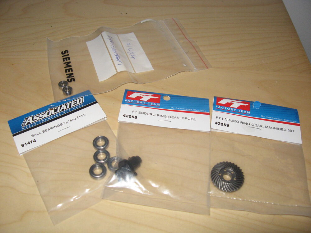

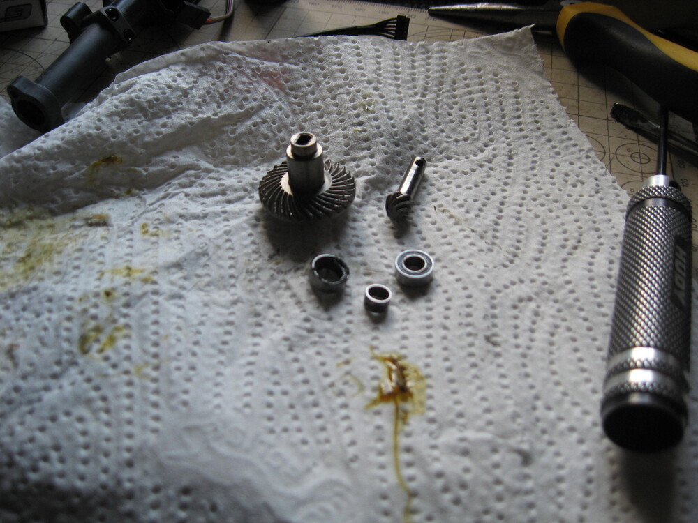

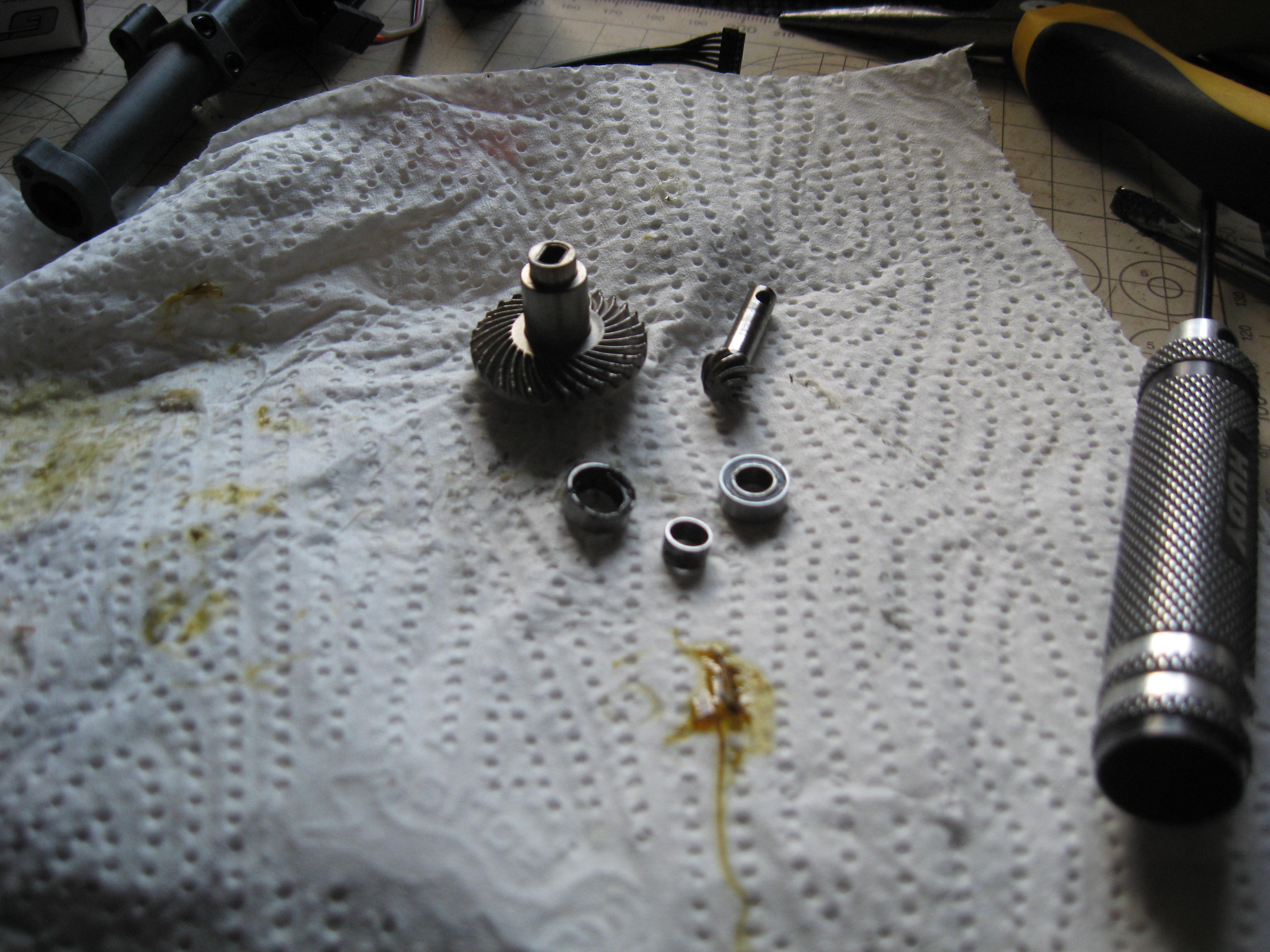

Taas löytyi uusi heikkous elementistä, taka-akselista meni pinjonin molemmat laakerit ja samalla myös rattaat.
Viestit: 445
Re: Portin Pitäjä "Peach Buggy" Element RC

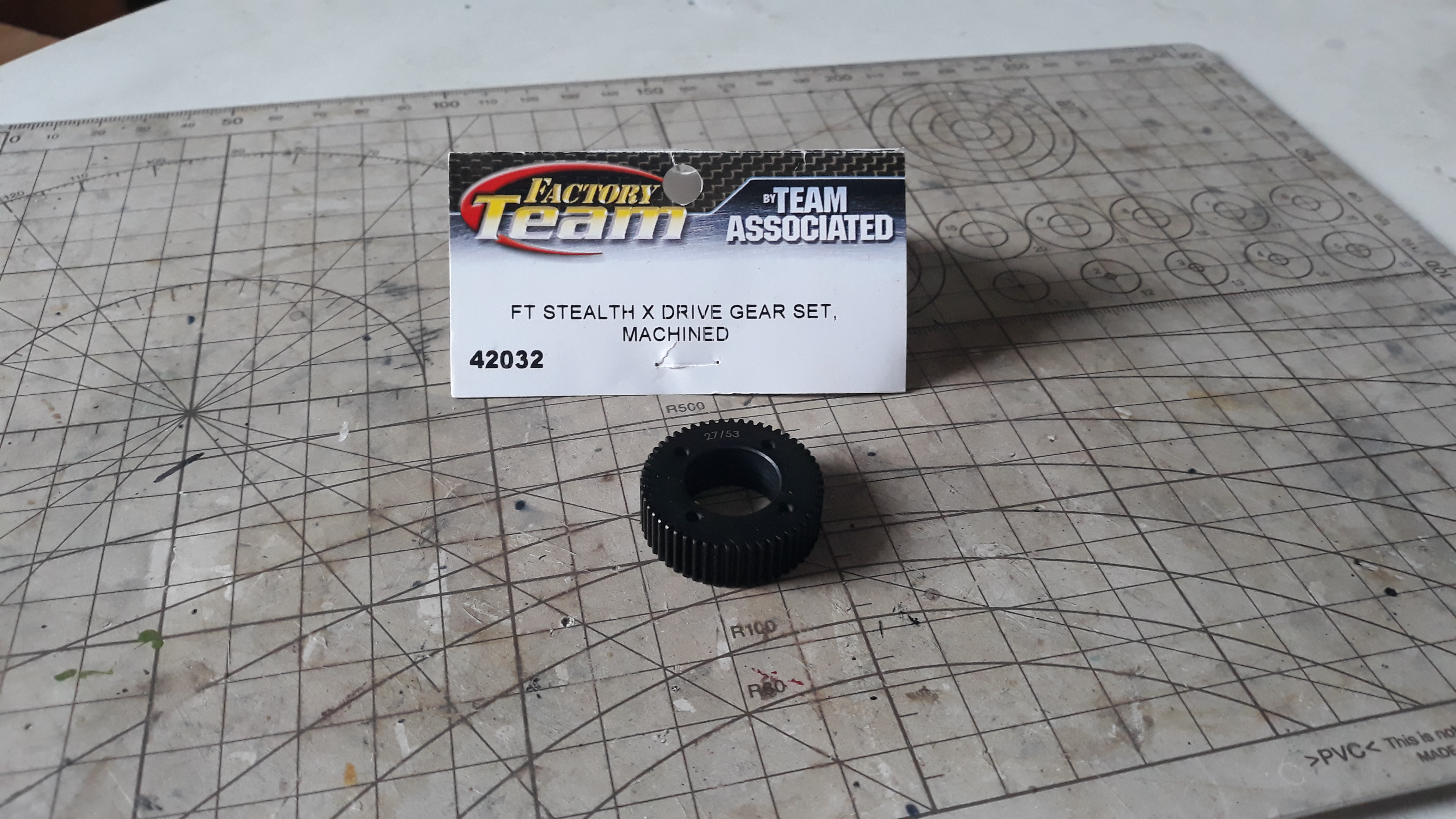

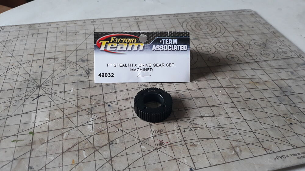

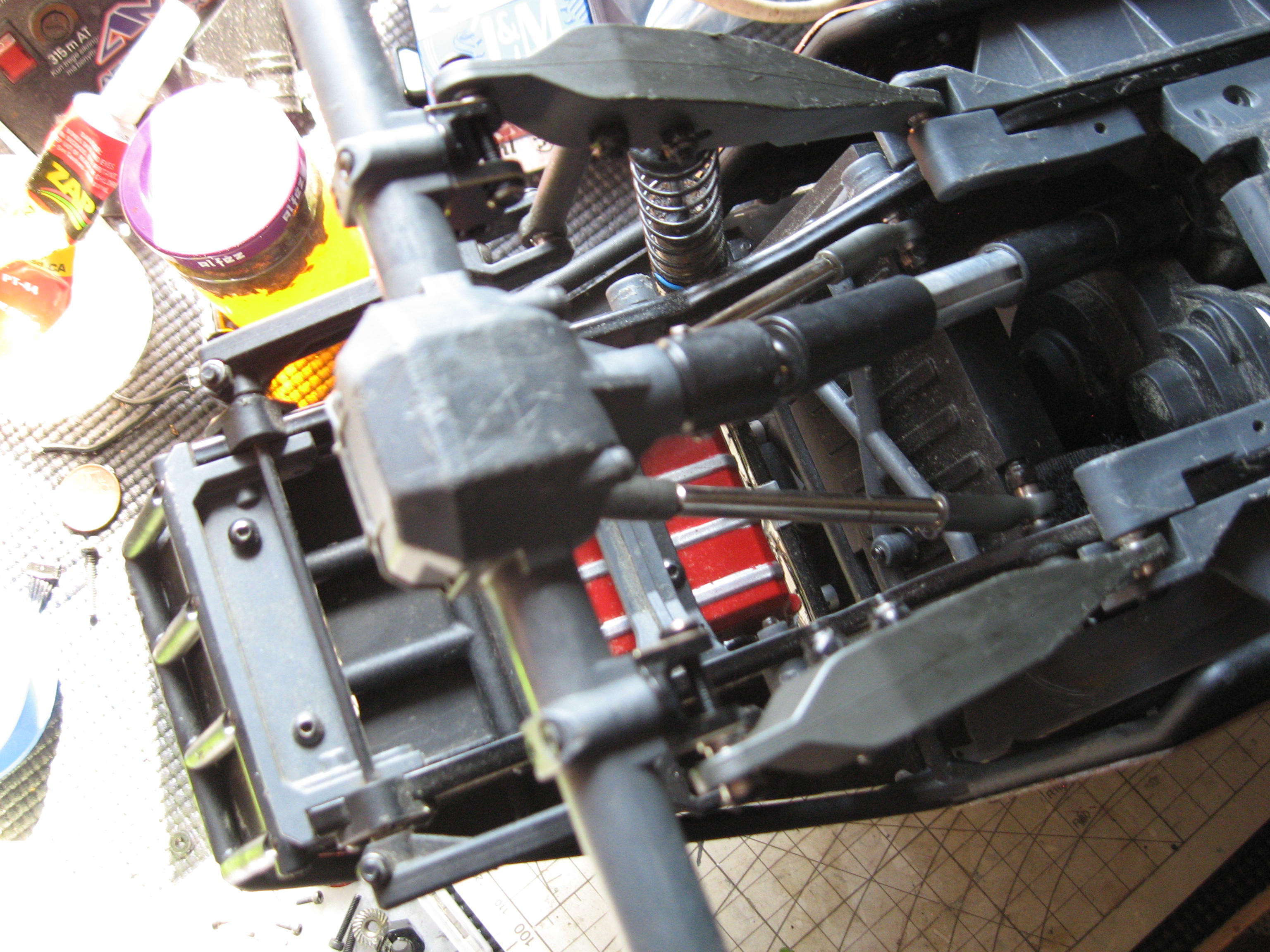

Jatketaan tämä projekti loppuun, paljon on muuttunut.

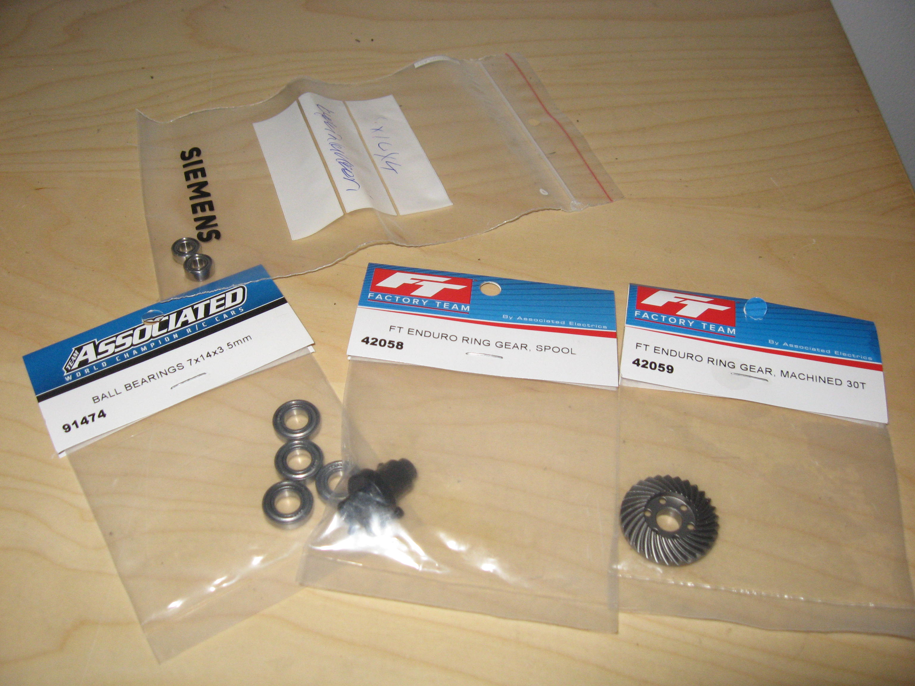

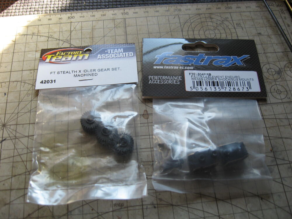

Koneistetut rattaat etu- ja taka-akseleihin. Samalla vaihdoin akselipinjonin sisälaakerit metallisiin joita käytetään nitro autojen kytkin
laakereina ja shimmasin kaiken kohillee, kestävyys parani huomattavasti. Viime kesän ajojen jälkeen, kun huolsin auton jouduin vaihtamaan ulomman pinjonilaakerin taka-akselista.

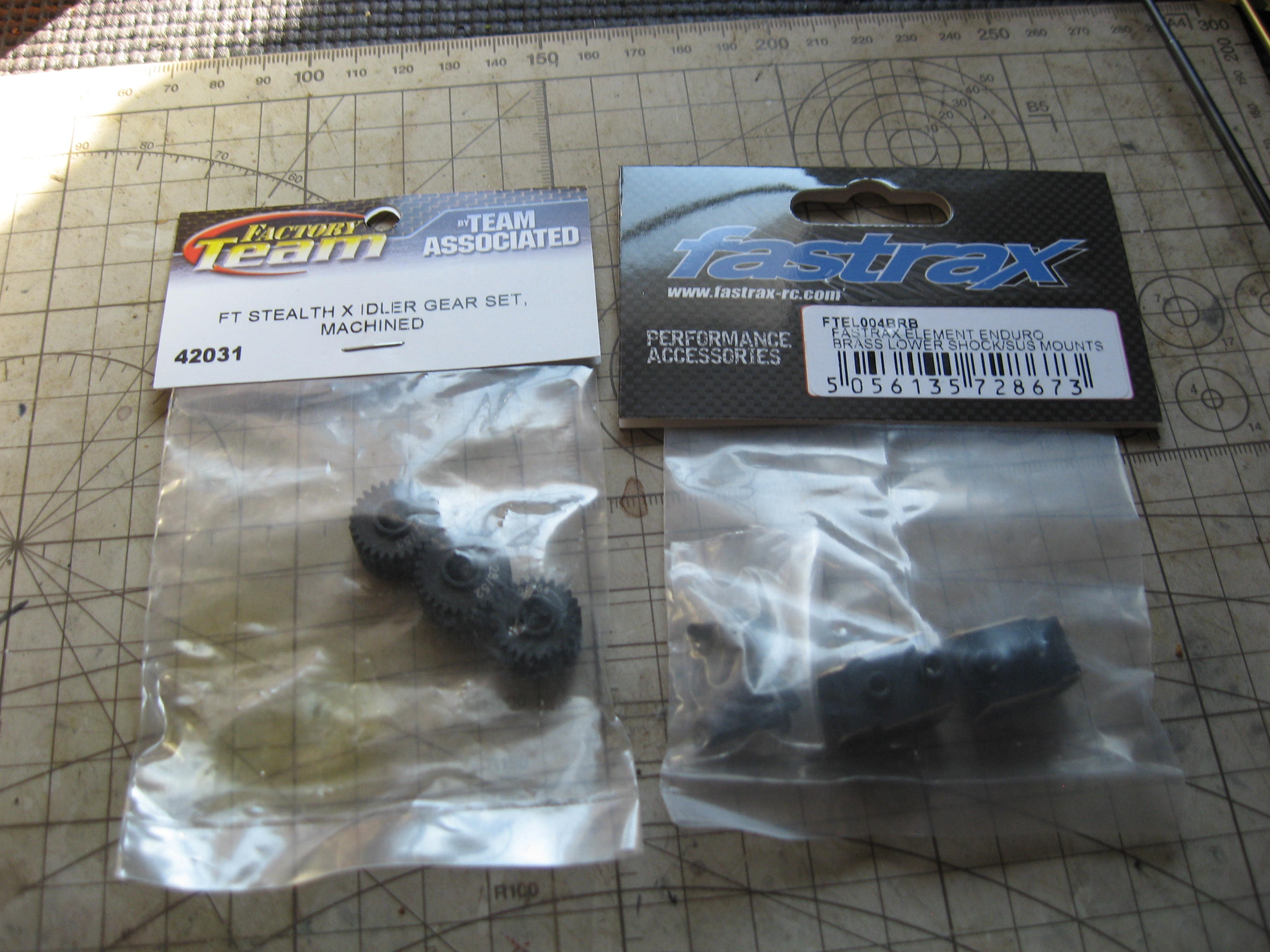

Vaihteistoon vaihdoin ensin idleri rattaat koneistettuihin ja samalla laitoin messinki linkin kiinniikkeet taka-akseliin.
Vaihdoin myös vaihteiston isot rattaat koneistettuihin. Nämä rattaat on melkosen painavat ja toi kaivattua lisäpainoa alas auton keskikohtaan.

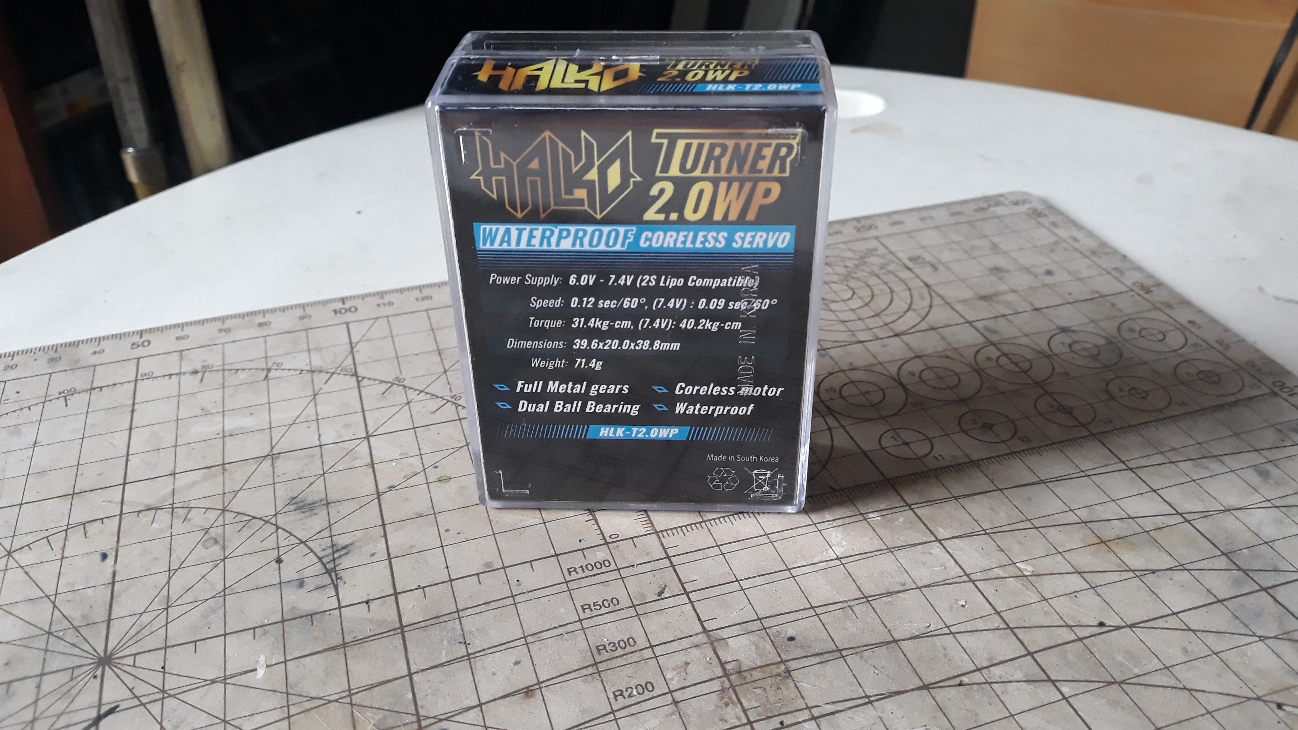

Servo on vaihtunut tehokkaampaan Halko turner 2.0. Team Corallyn servo toimii paremmin jossain ei niin aggresiivisessa polun nysväämisessä.

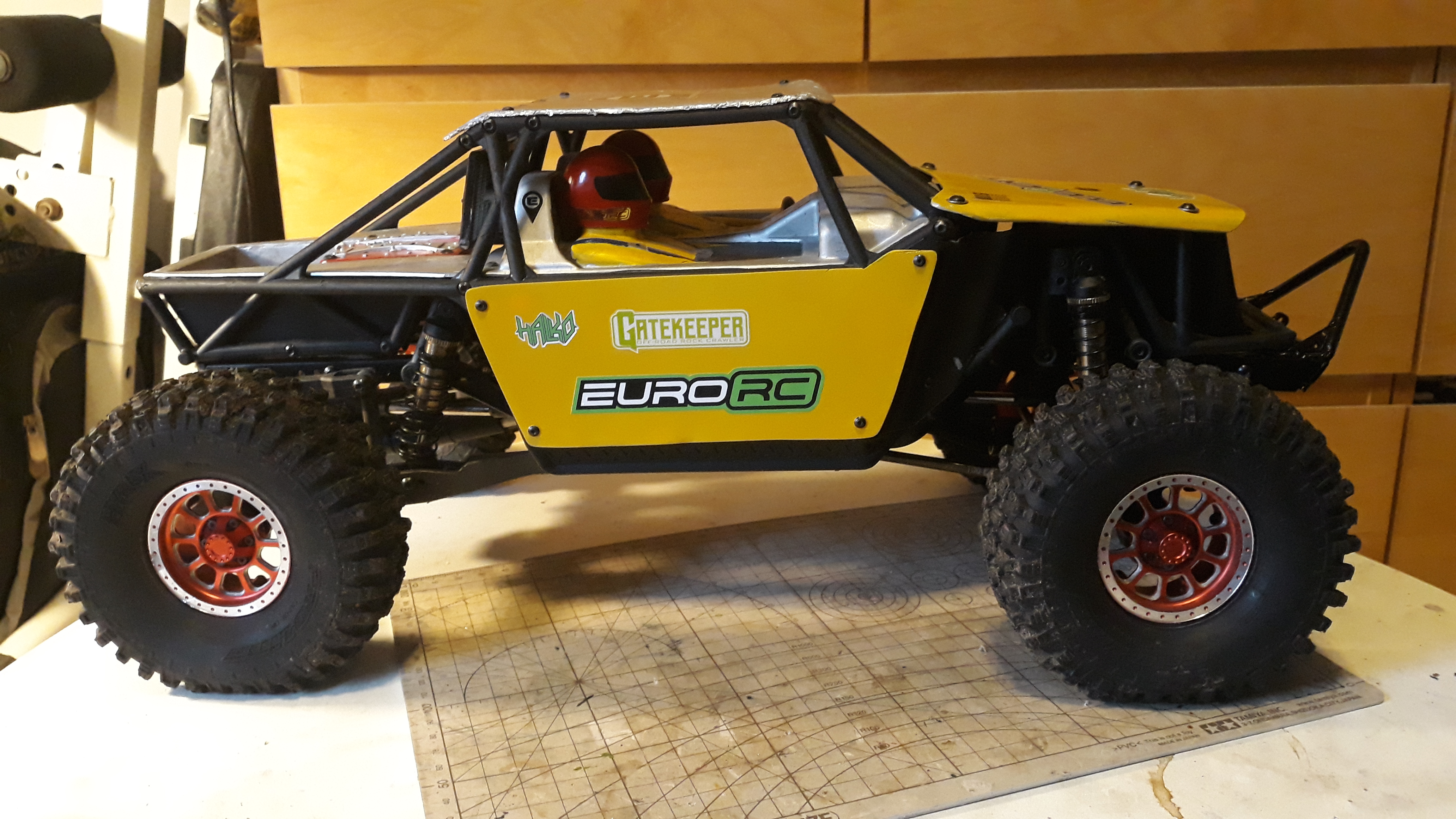

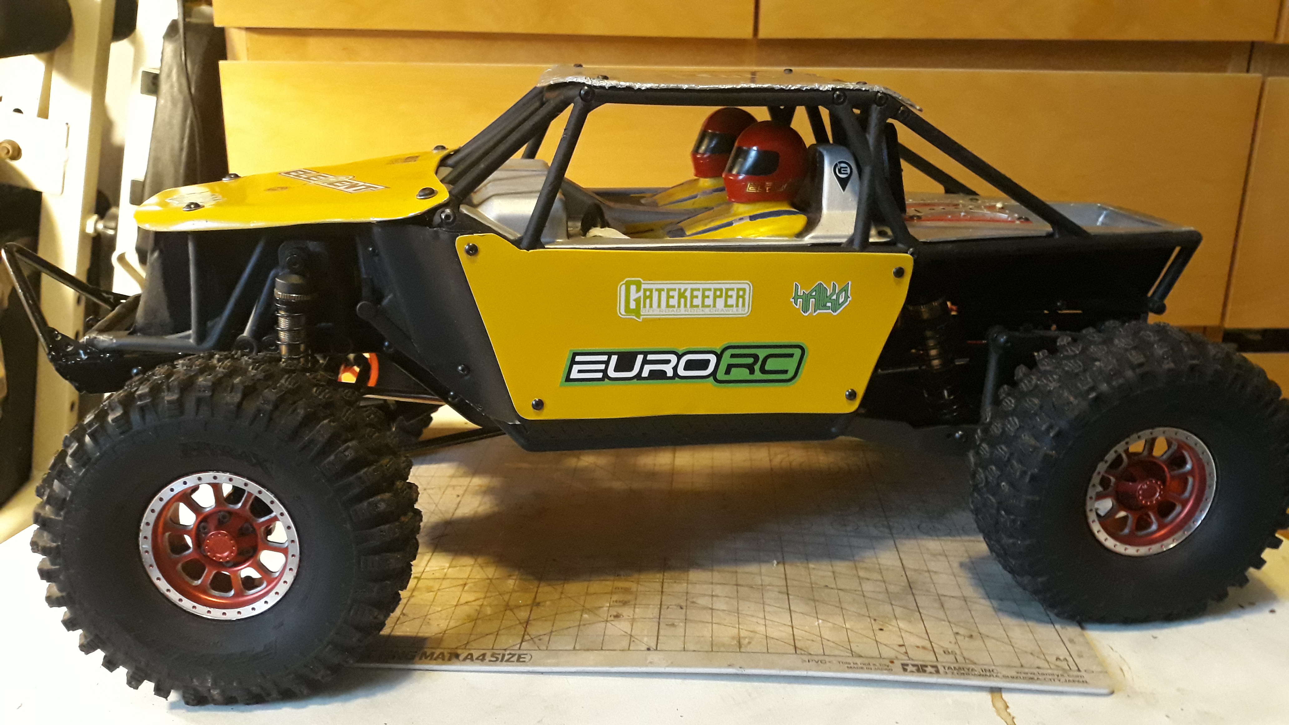

Sitten siirrytään ulkonäkö muutoksiin.

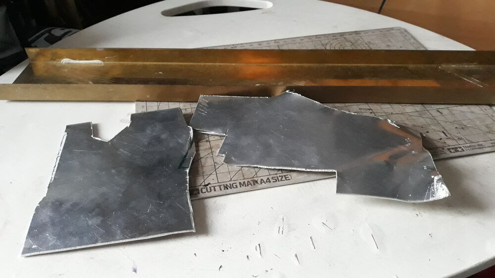

Viime kesän alussa poisti häkistä kaikki tuki muovit mitkä ei olleet ruuvilla kiinni. Lexan paneelit kesti silti ihan hyvin ainoastaan konepeltiin tuli isompi reikä ja sekin kohtaan missä tuet oli vielä tallella.

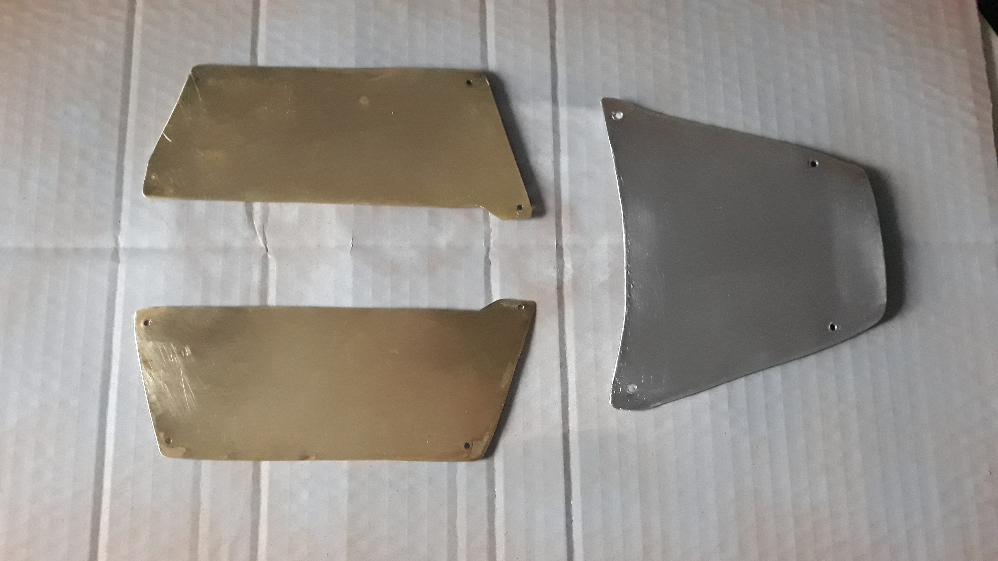

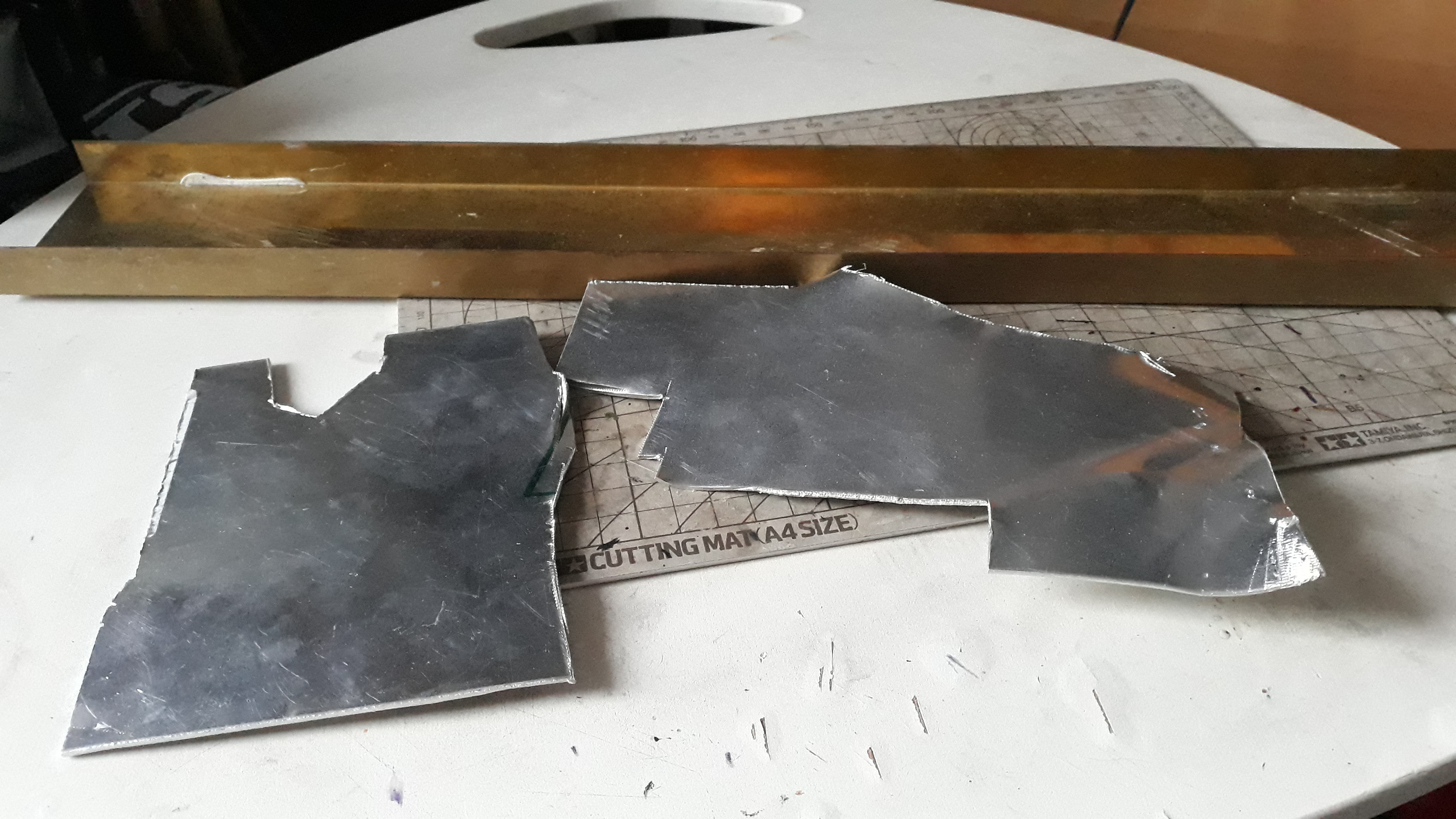

Joulun jälkeen pääti tehdä paneelit metallista ja tämmöisiä materiaaleja löytyi kotoa.

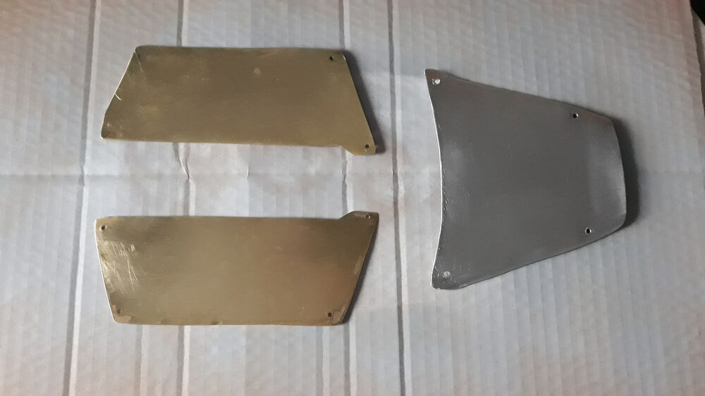

Konepellin tein 2mm askartelu alumiinista ja sivut ehkä messingistä ei mitään hajua mitä matskua ne on. Leikkasin palat peltisaksilla suunnilleen muotoonsa ja viillalla viimeistelin. Konepellin muodot väänsin pihdeillä ja kevyesti naputtelin vasaralla. Tässä osat
menossa maalaamoon (pannuhuoneeseen).

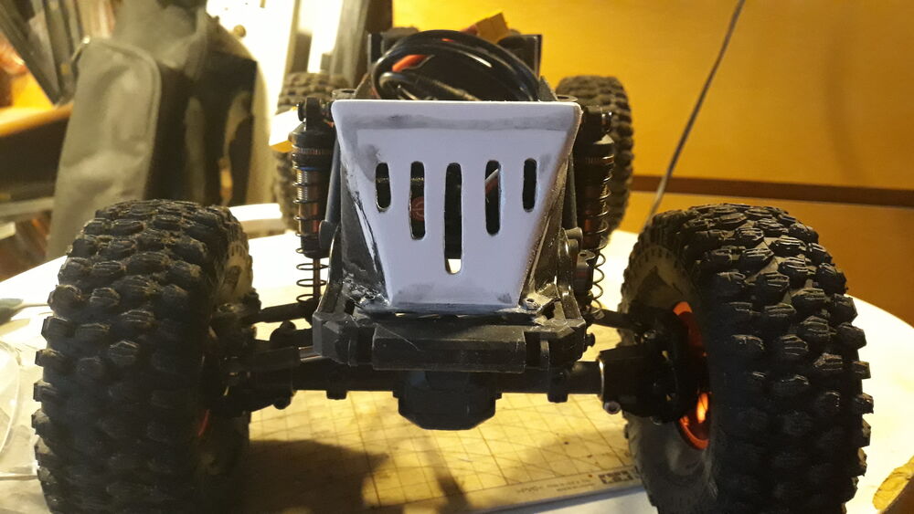

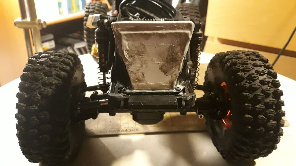

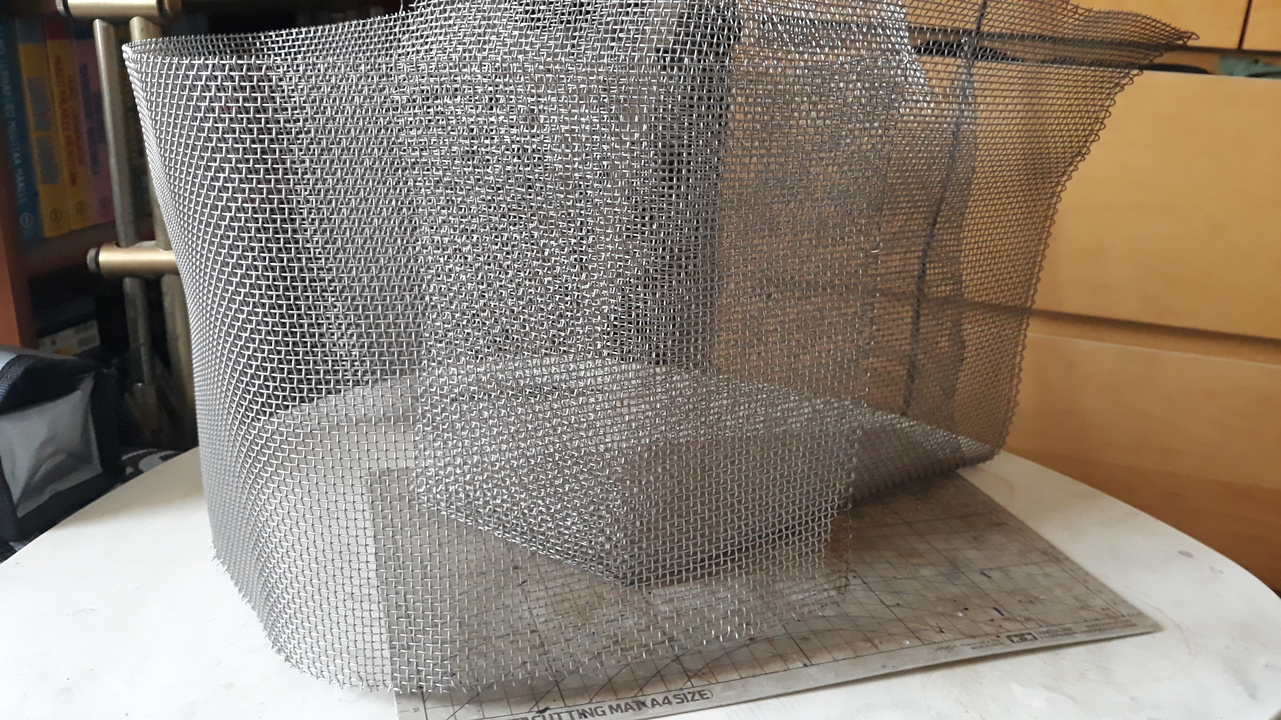

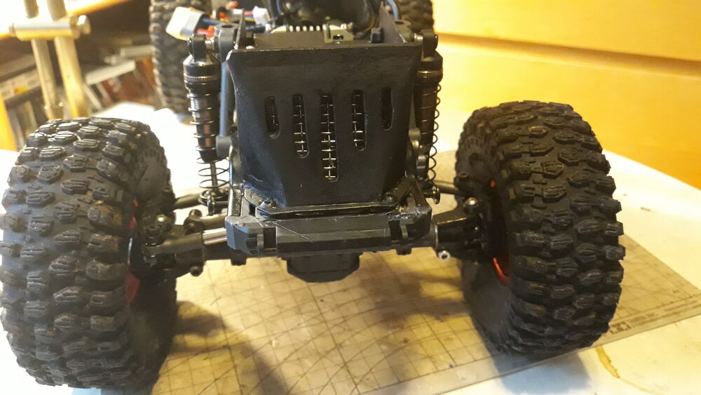

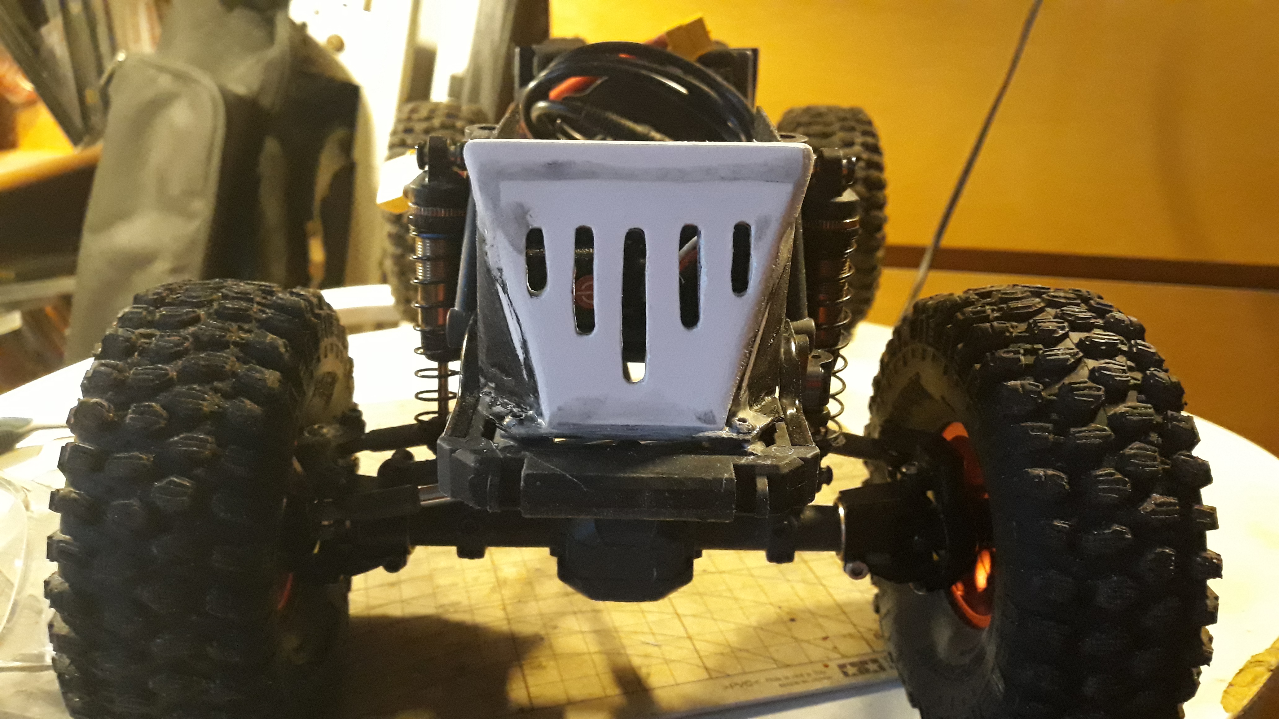

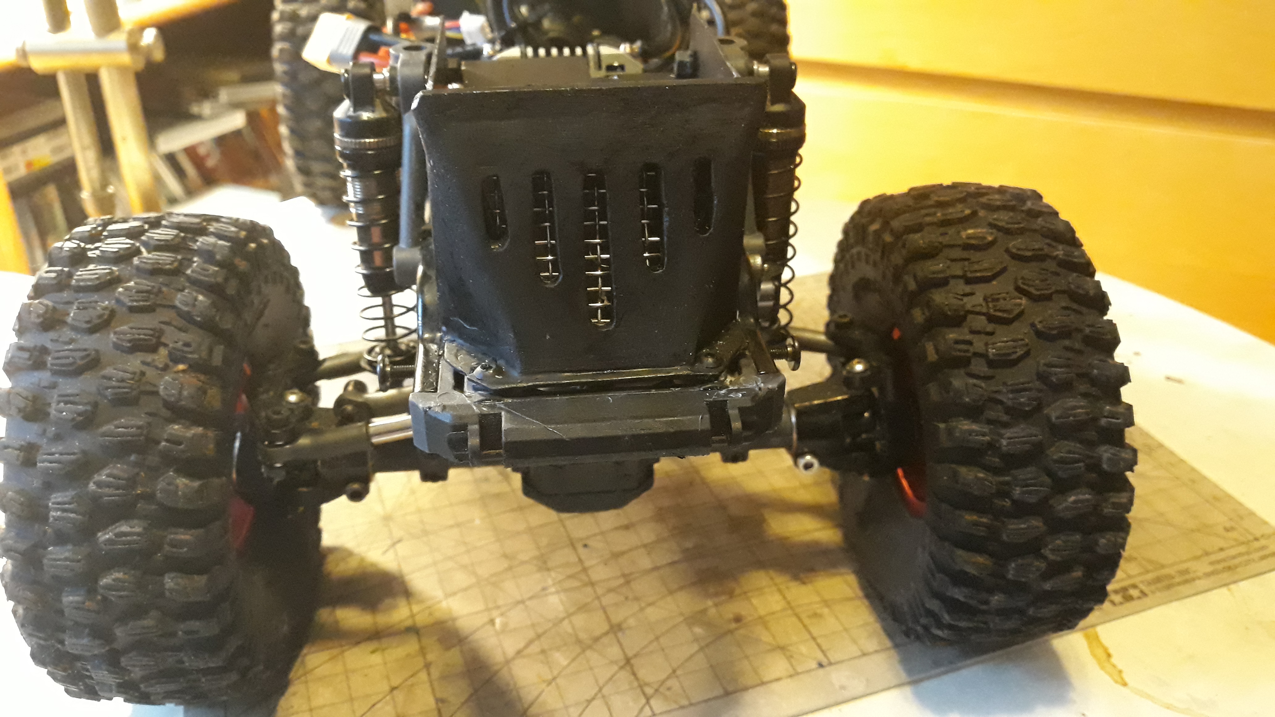

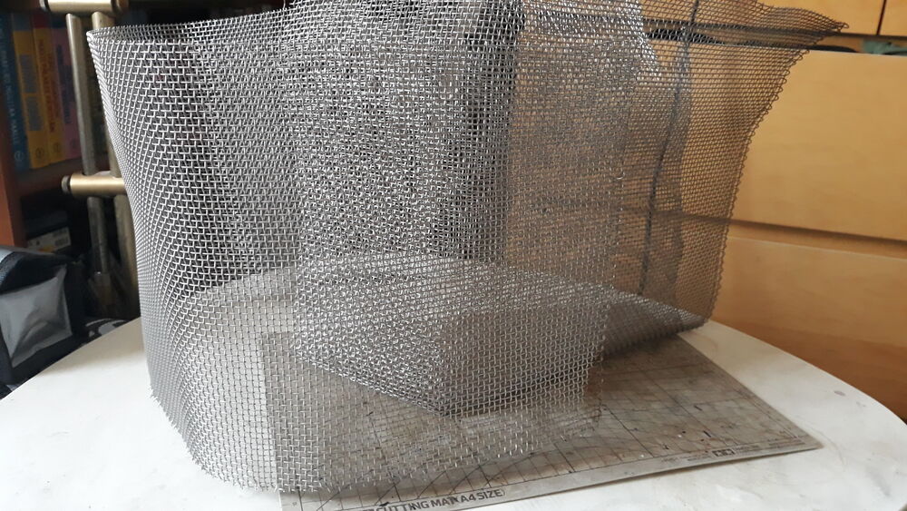

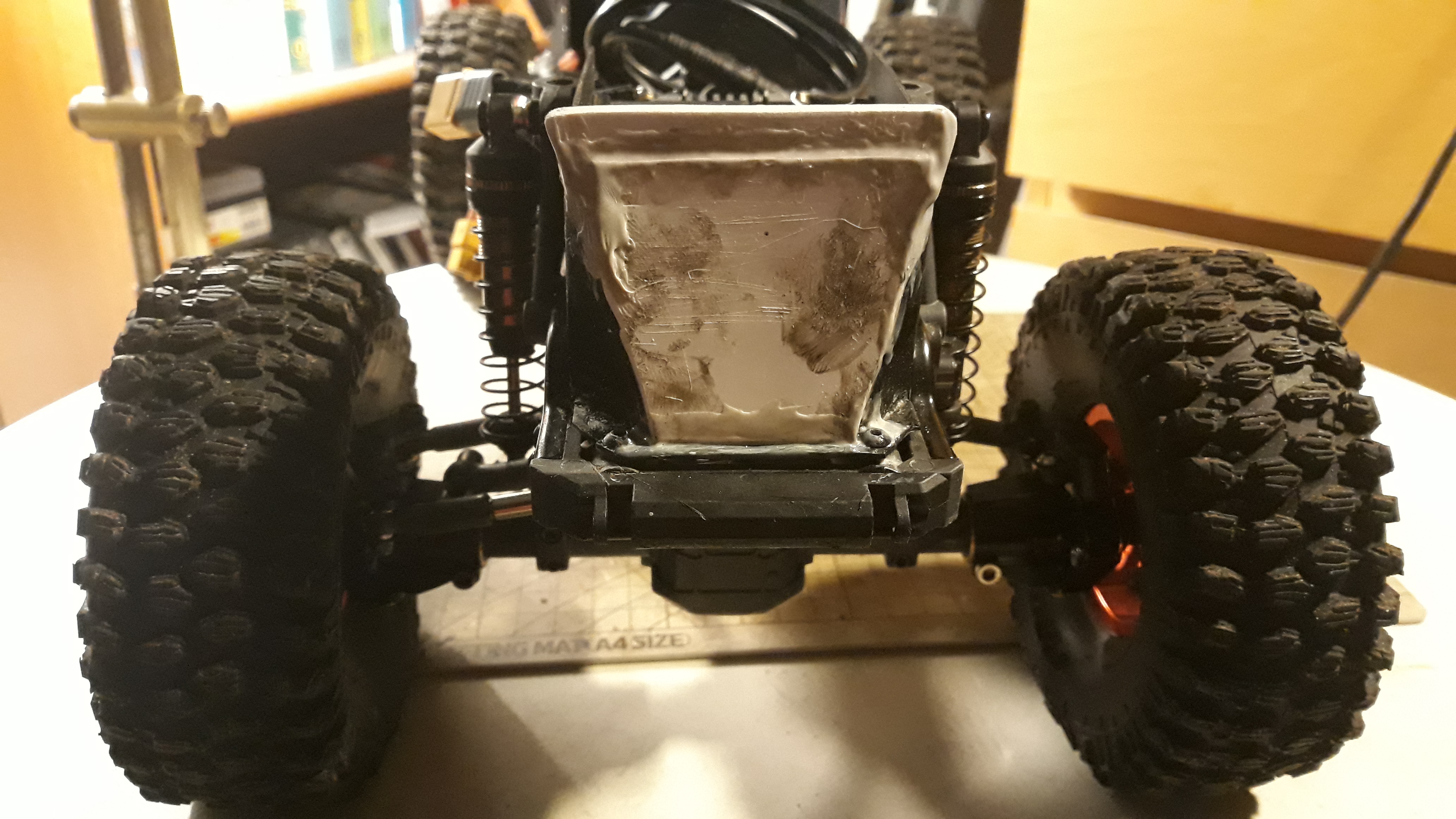

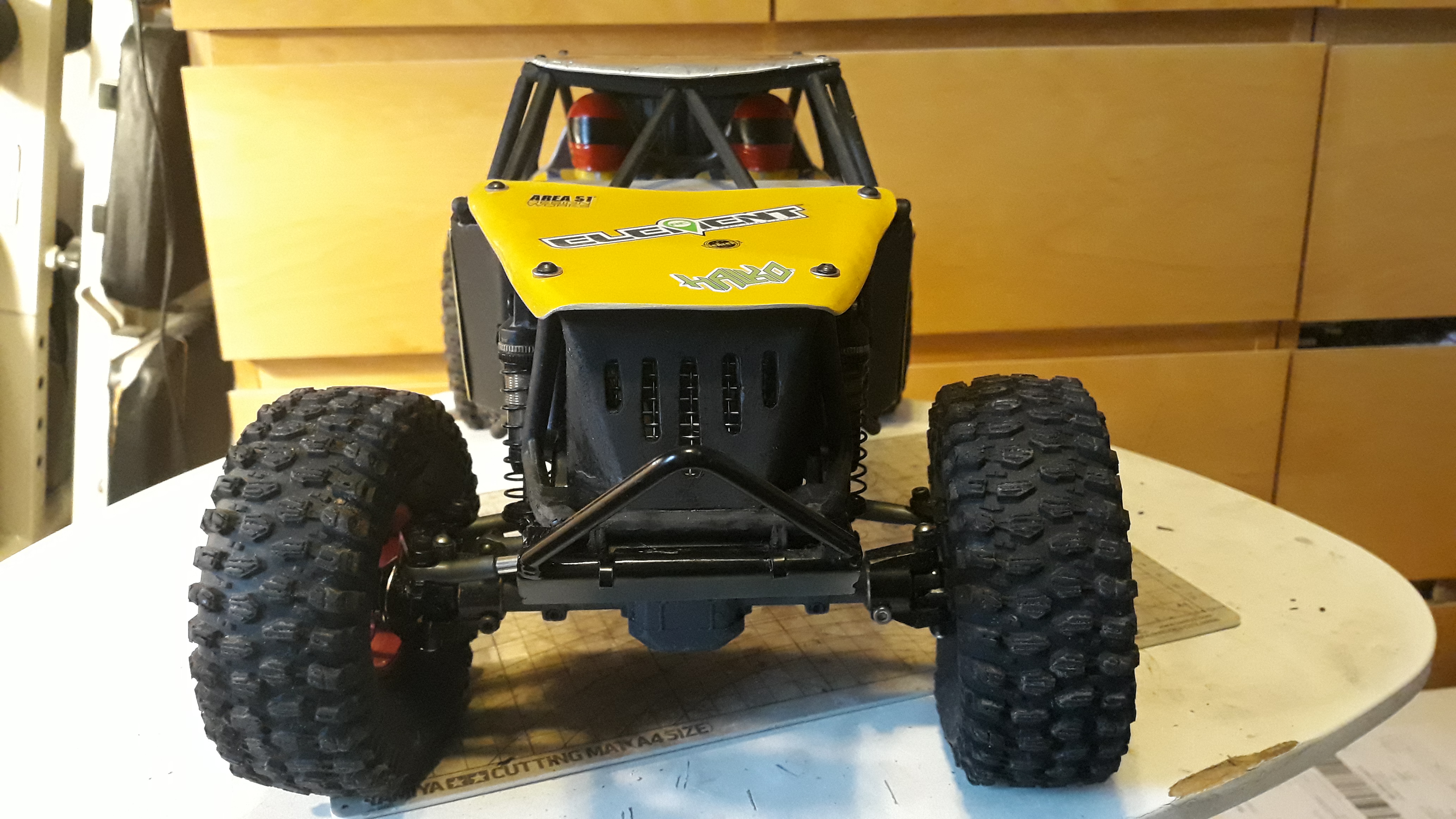

Keulan sähköosien näkösuojaa piti myös vähän muotoilla lisää, koska se on enemmän näkyvillä nykyisin.
Pistin vielä lisäksi tämmöisestä metalli verkosta lisä suojaa.

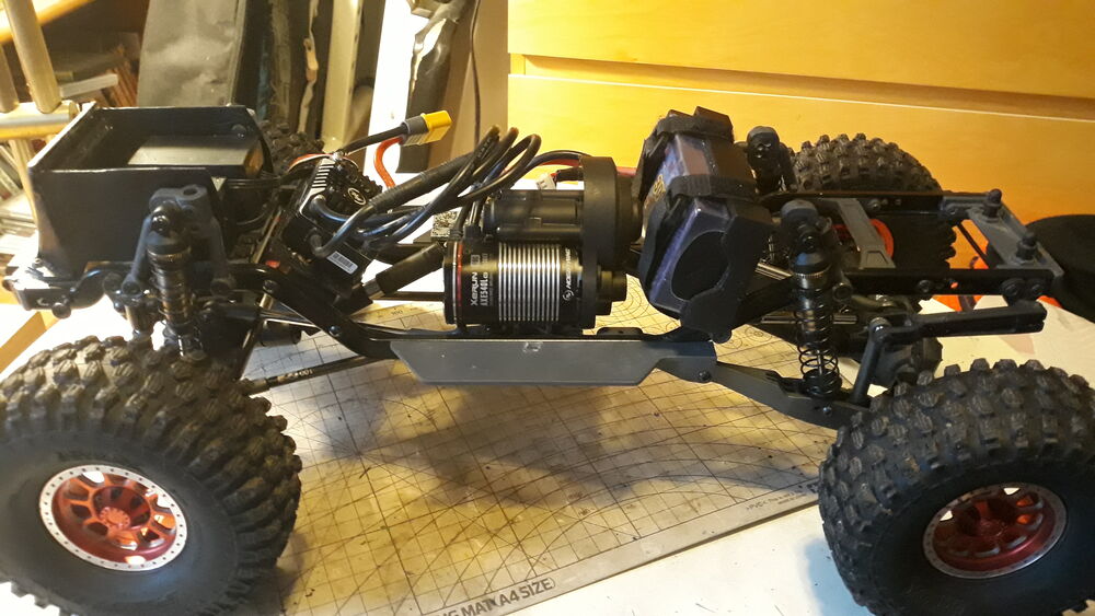

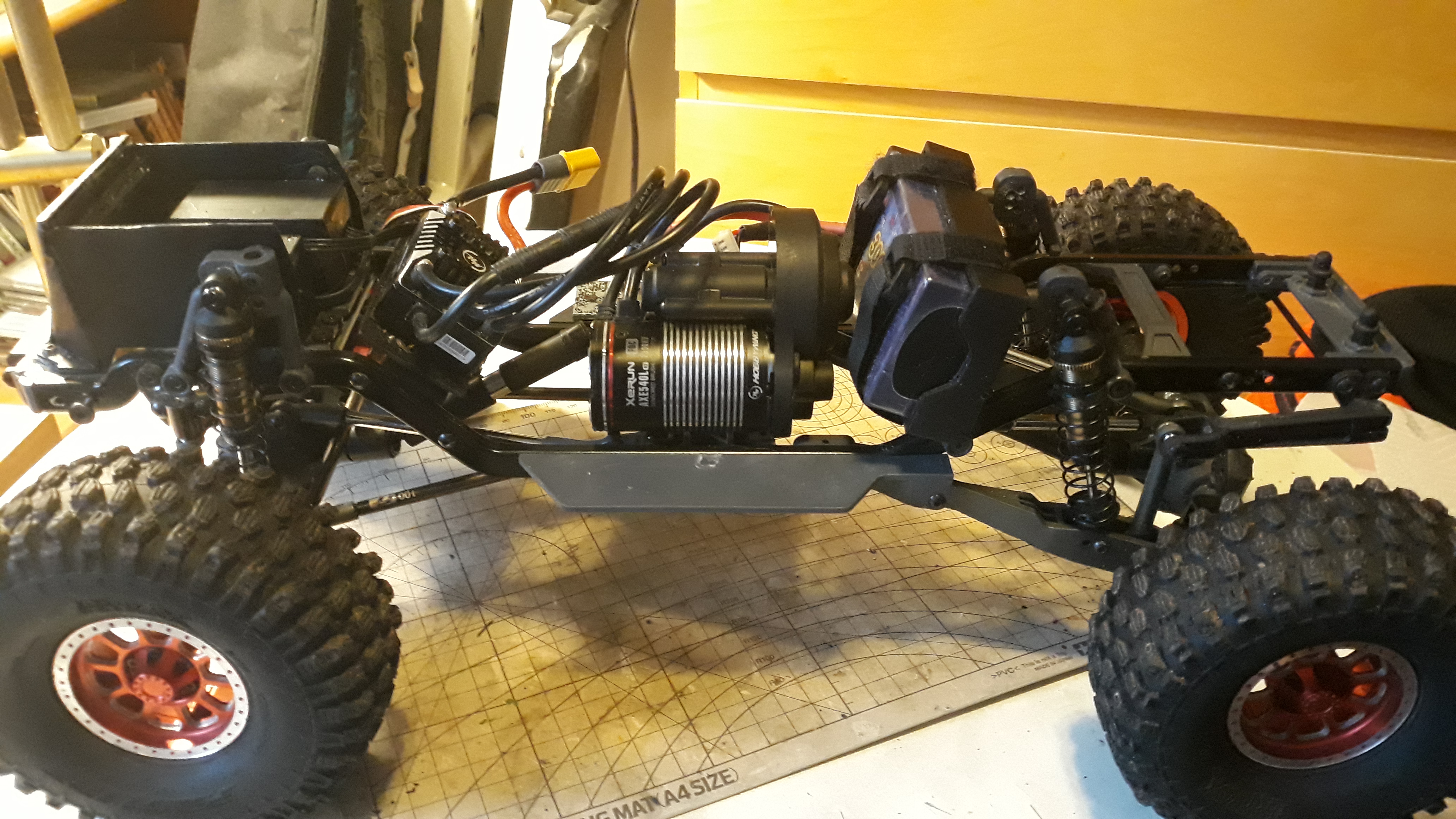

Tässä vielä kuva miten olen sijoittanut sähköt autooni, balanssi hipoo täydellistä. On todella kykenevä kulkupeli maastoon.

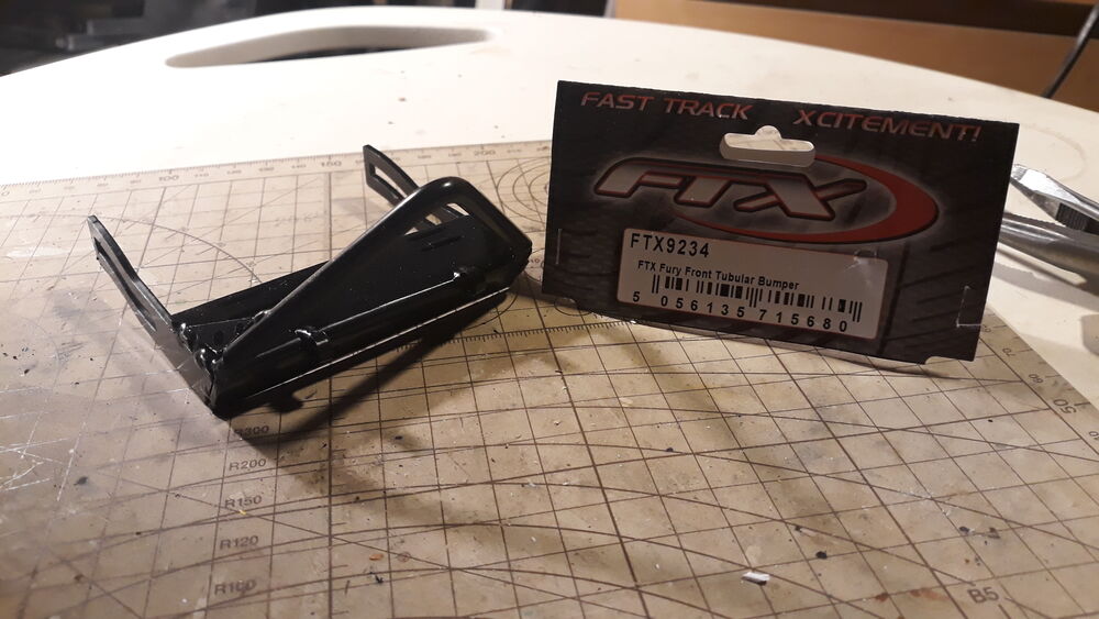

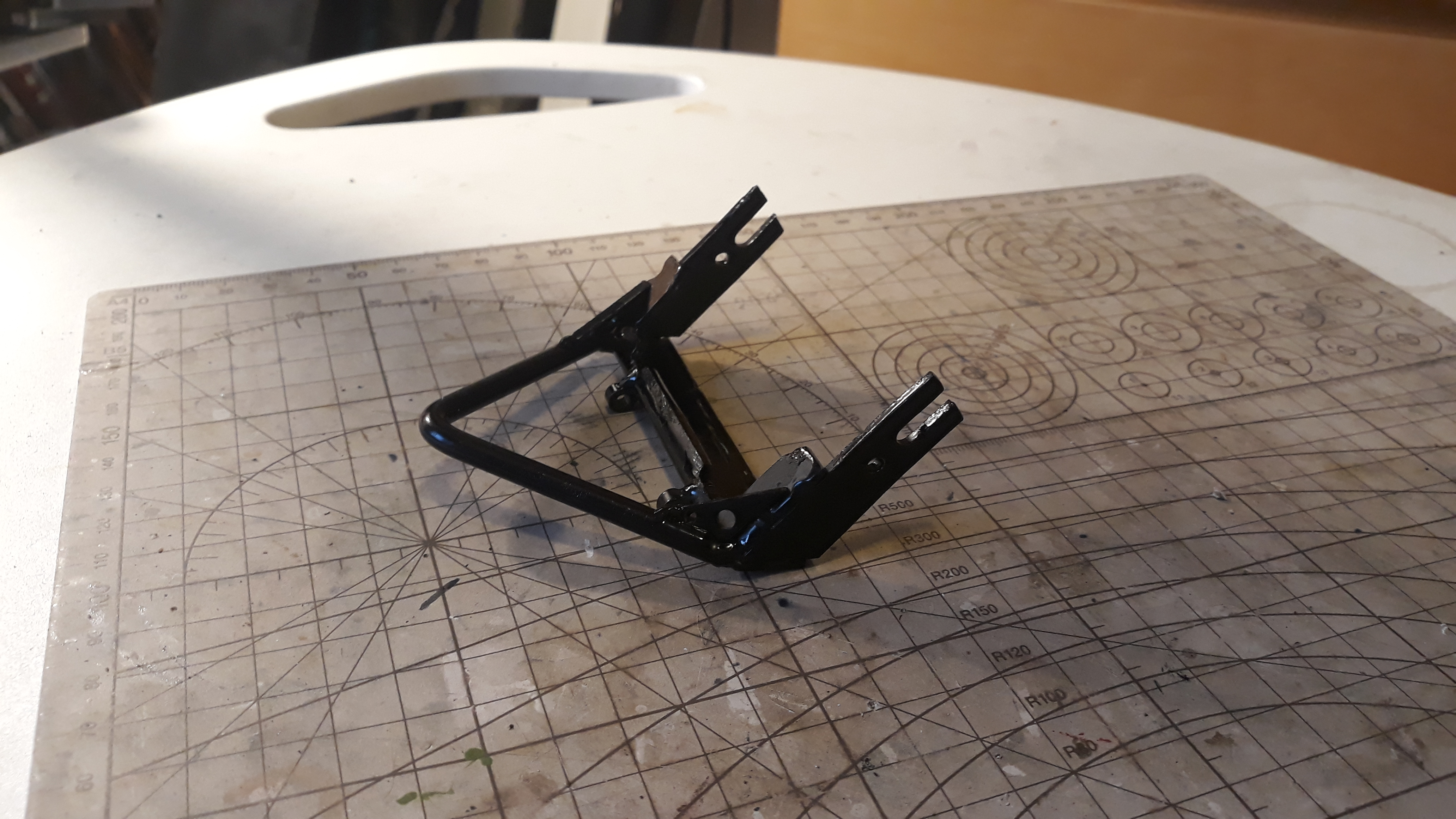

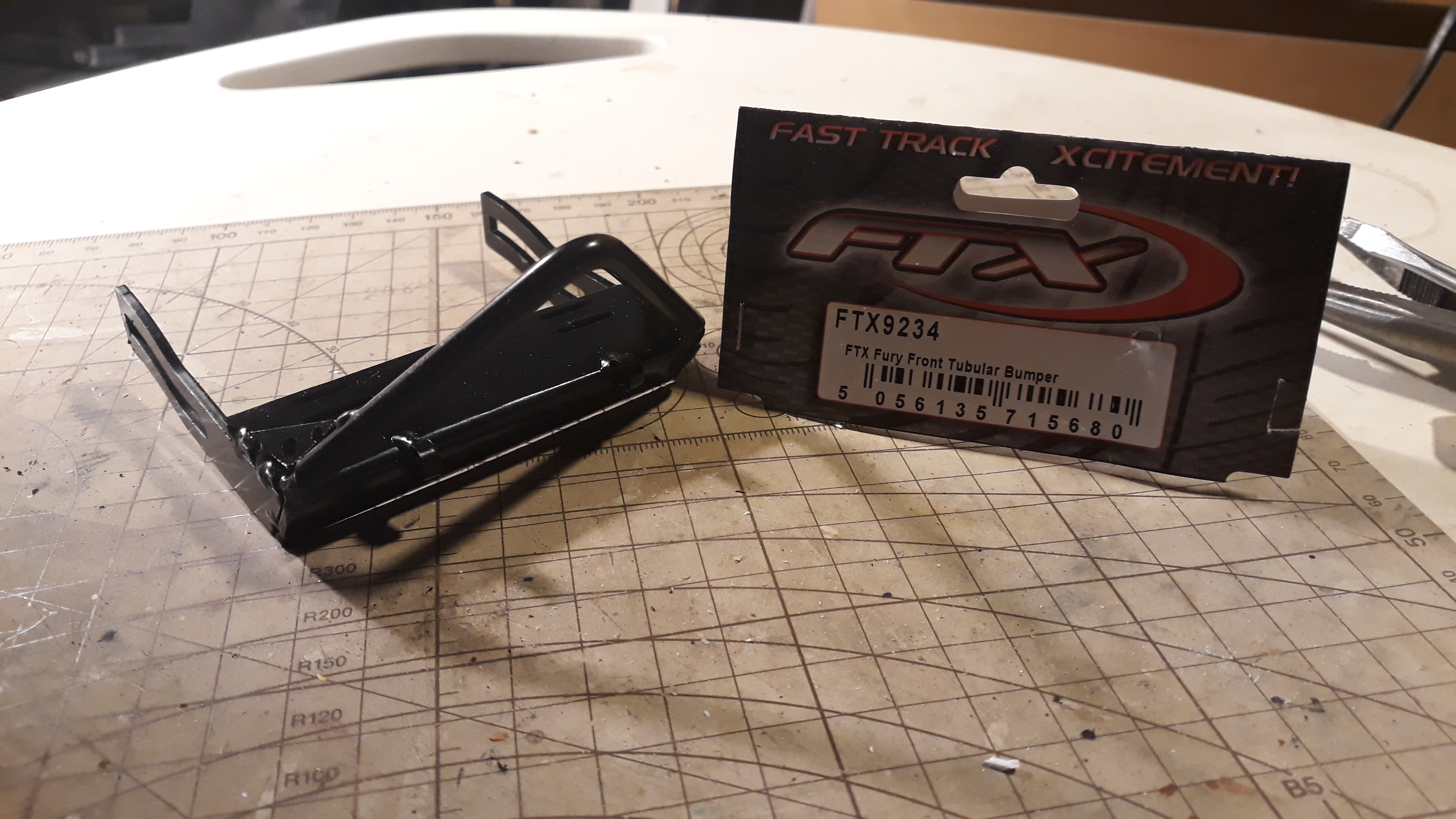

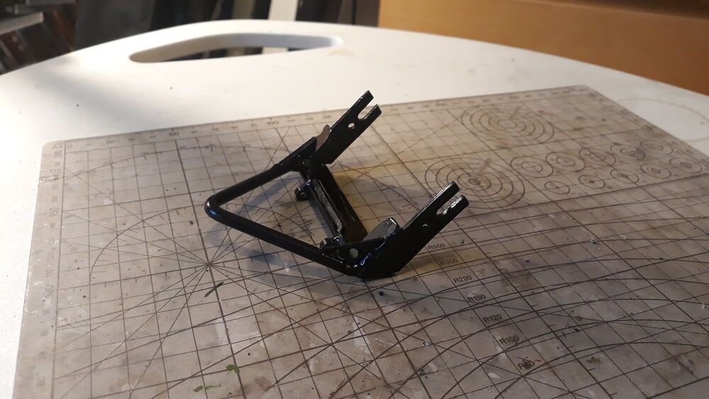

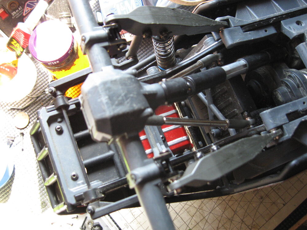

Konepellin muodon takia häkin keulaosasta piti poistaa aika paljon muoviosia, tarvitsi auto myös puskurin. Alle 15e maksava FTX:n
metallipuskuri, vissiin jotain terästä ainakin magneetit tarttuu. Työnjälki on todella karmeaa, taidettu tehdä salaa jossain ja pimeässä.
Mutta ihan laadukkaan oloiset osat, jos haluaa viimeistellä puskurin kunnolla.
Tässä puskuri muotoiltu sopimaan autoon niin, että häkin etukiinnitys säilyi ennallaan ja sen saa nostettua pystyyn akun vaihtoa varten.
Viimeksi muokannut Metsäläinen, La 05.03.2022 10:58. Yhteensä muokattu 1 kertaa.

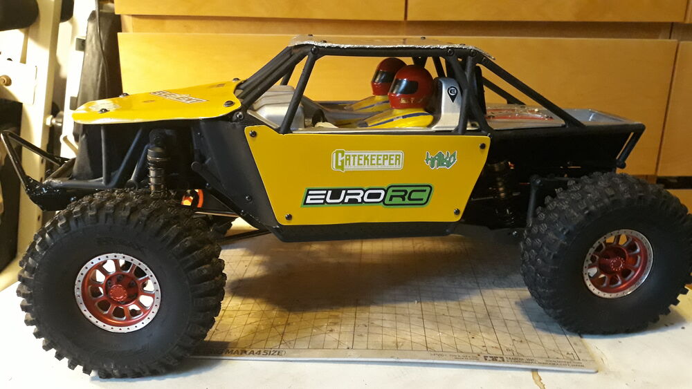

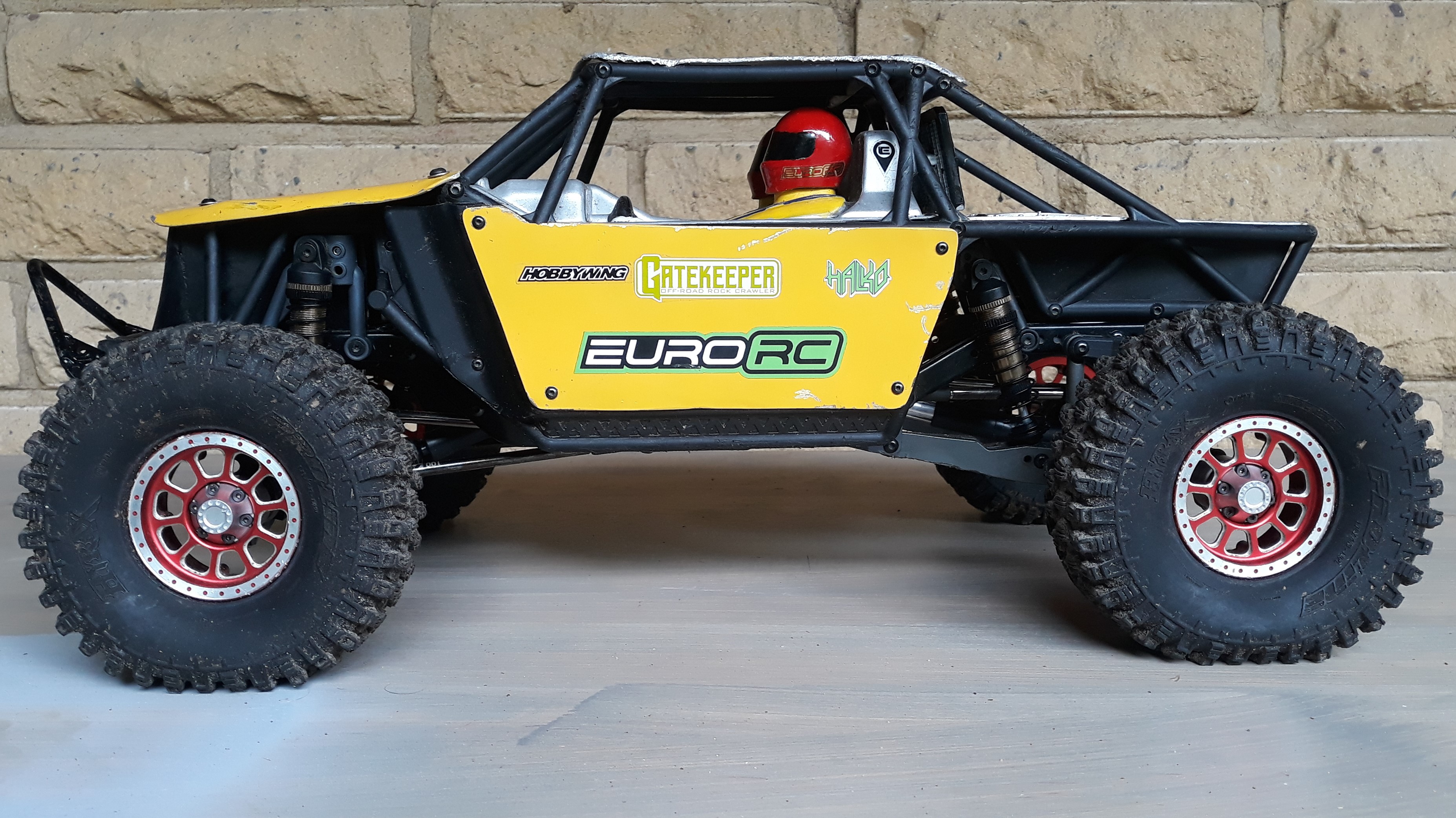

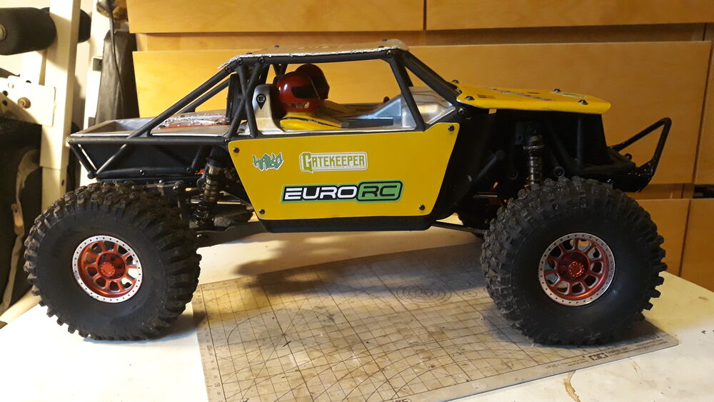

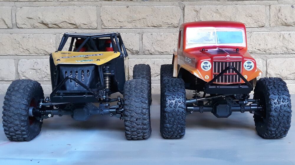

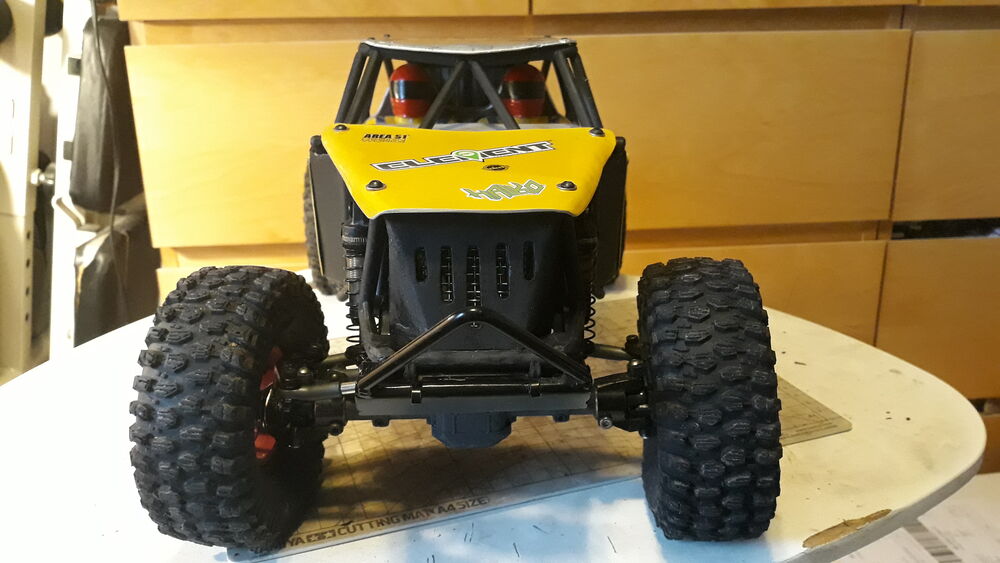

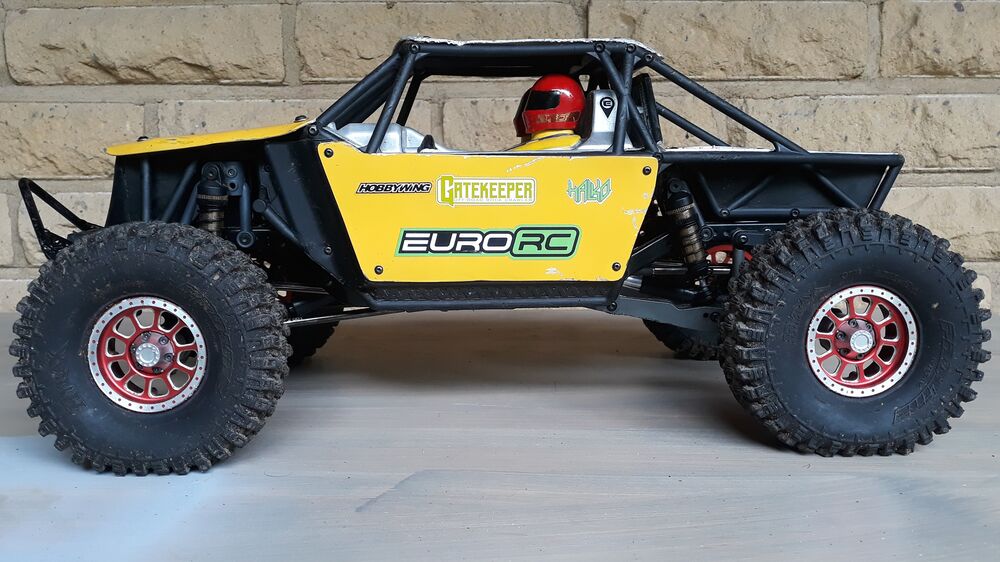

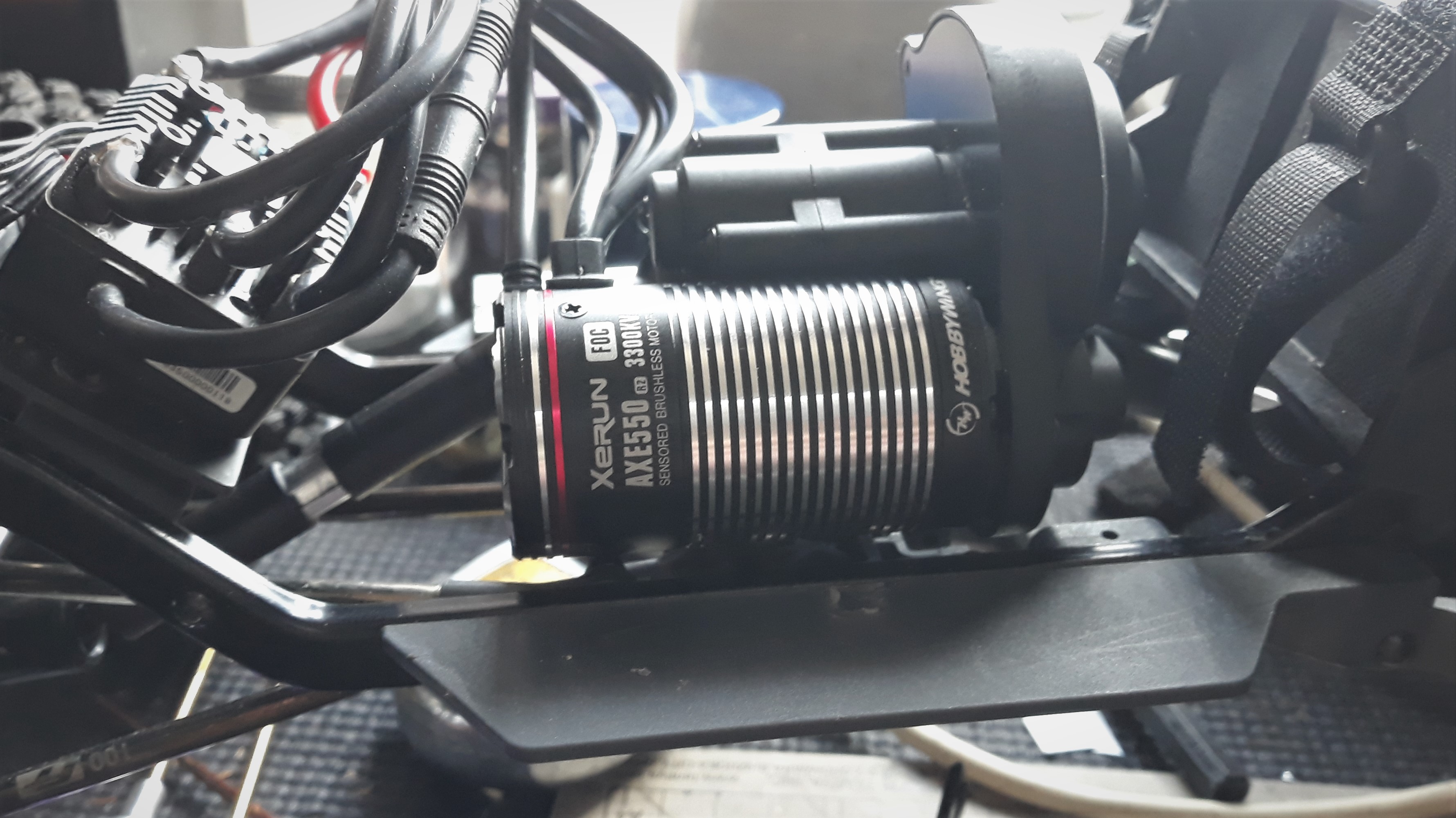

Sitten vielä kuvia valmiista tuotteesta. Ehkä tulee vielä pari muutosta MIP vetarit ja axen 3300kv moottoori, muuten peach buggy tai parempi nimi saattaisi olla Banana Republic buggy on valmis.

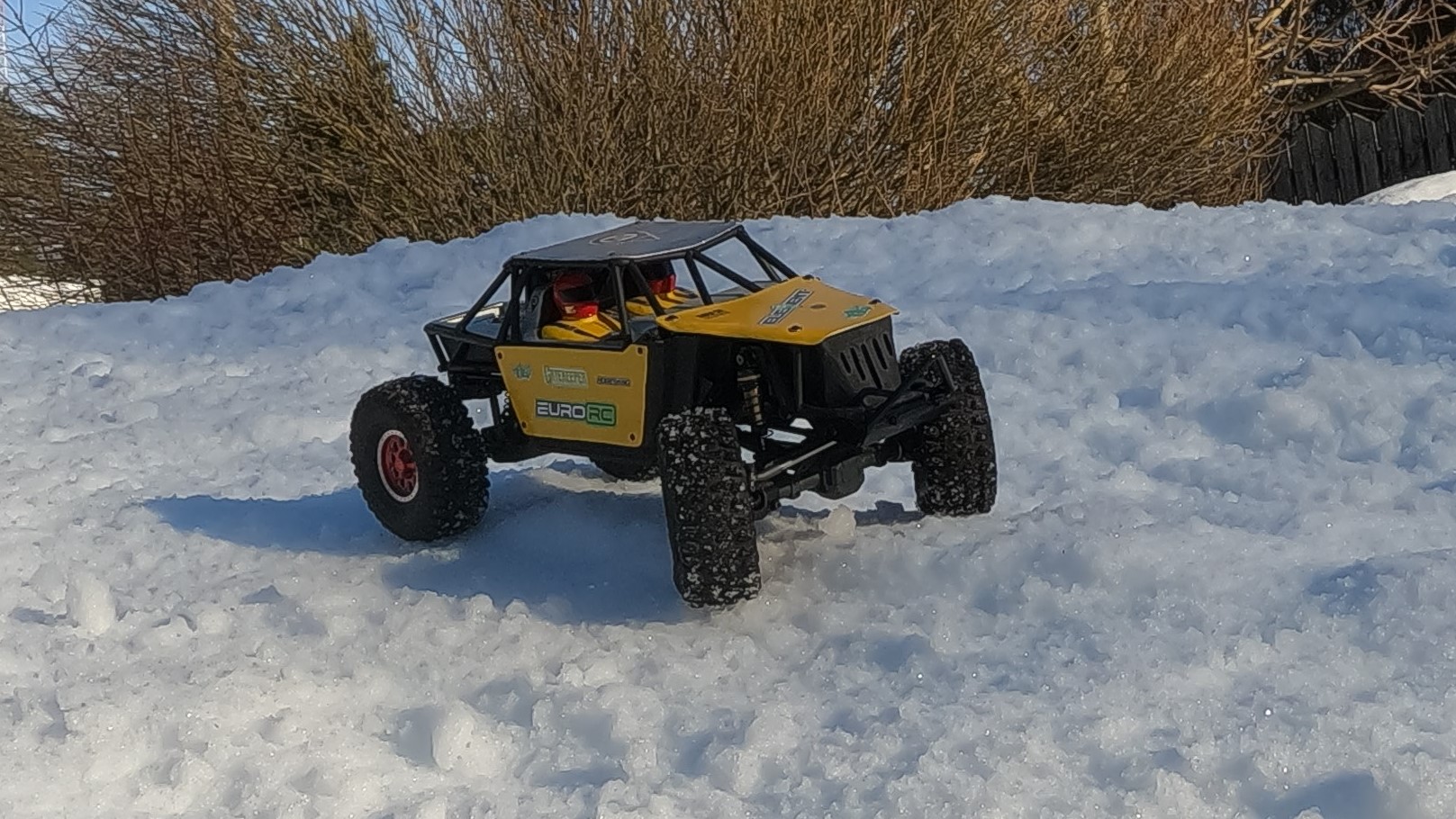

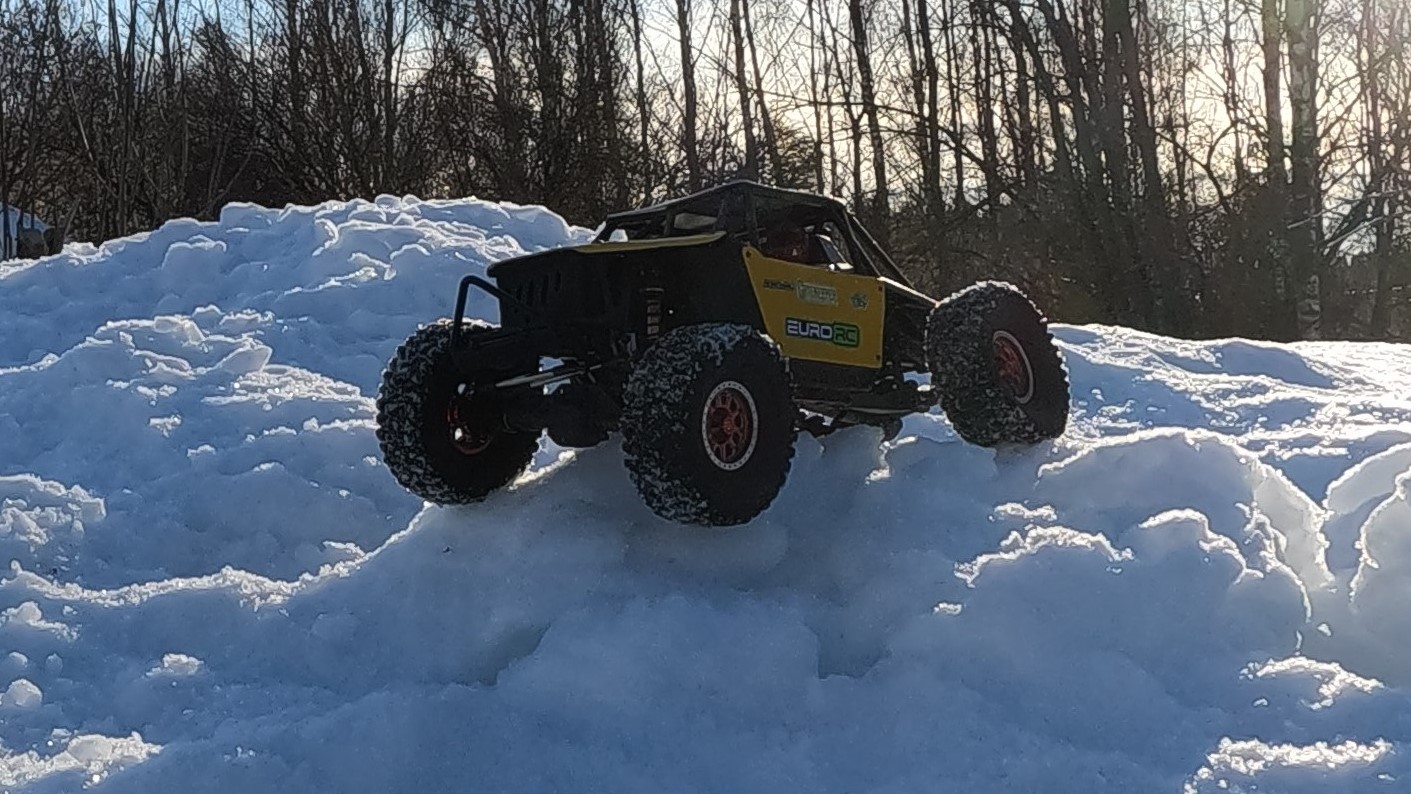

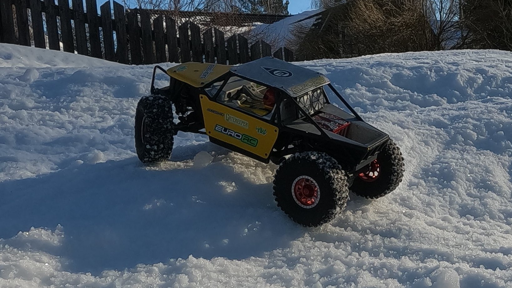

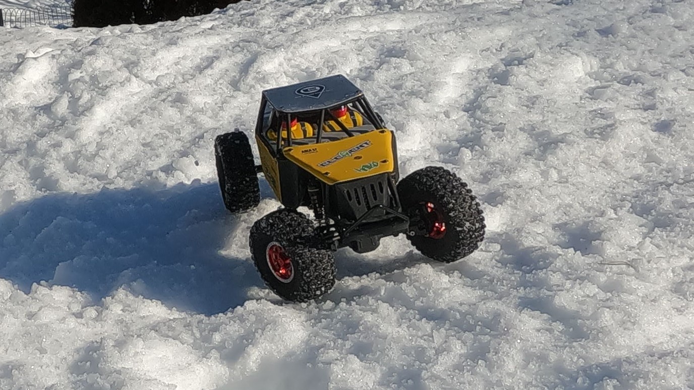

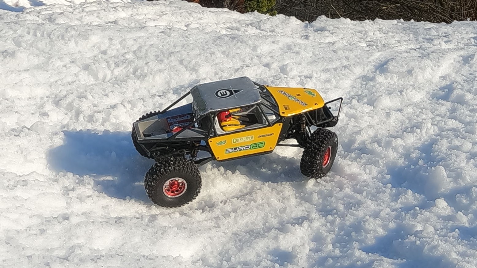

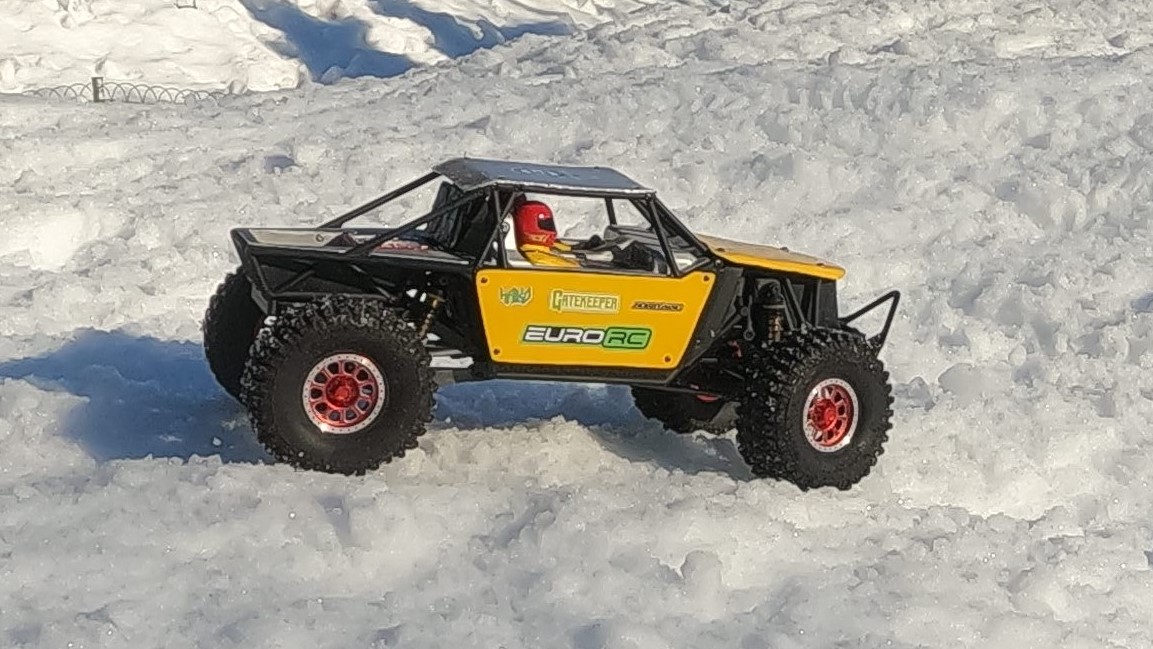

Ajokuvia kotipihan lumikasalta auringonvalossa.

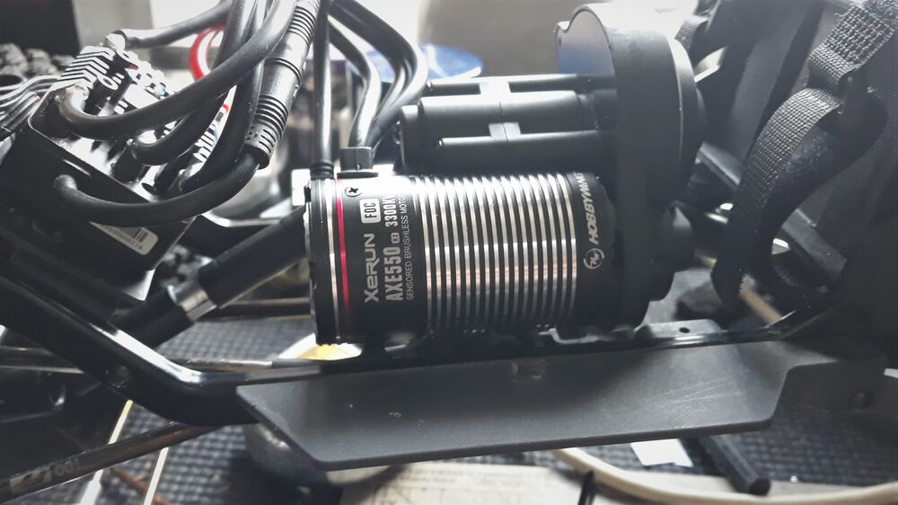

More Power! Moottori vaihtui 3300KV versioon ja 18t pinjoni. Vielä kun malttaisi lähteä metsään, tuntuu vaan kaikki aika menevän tuon toisen

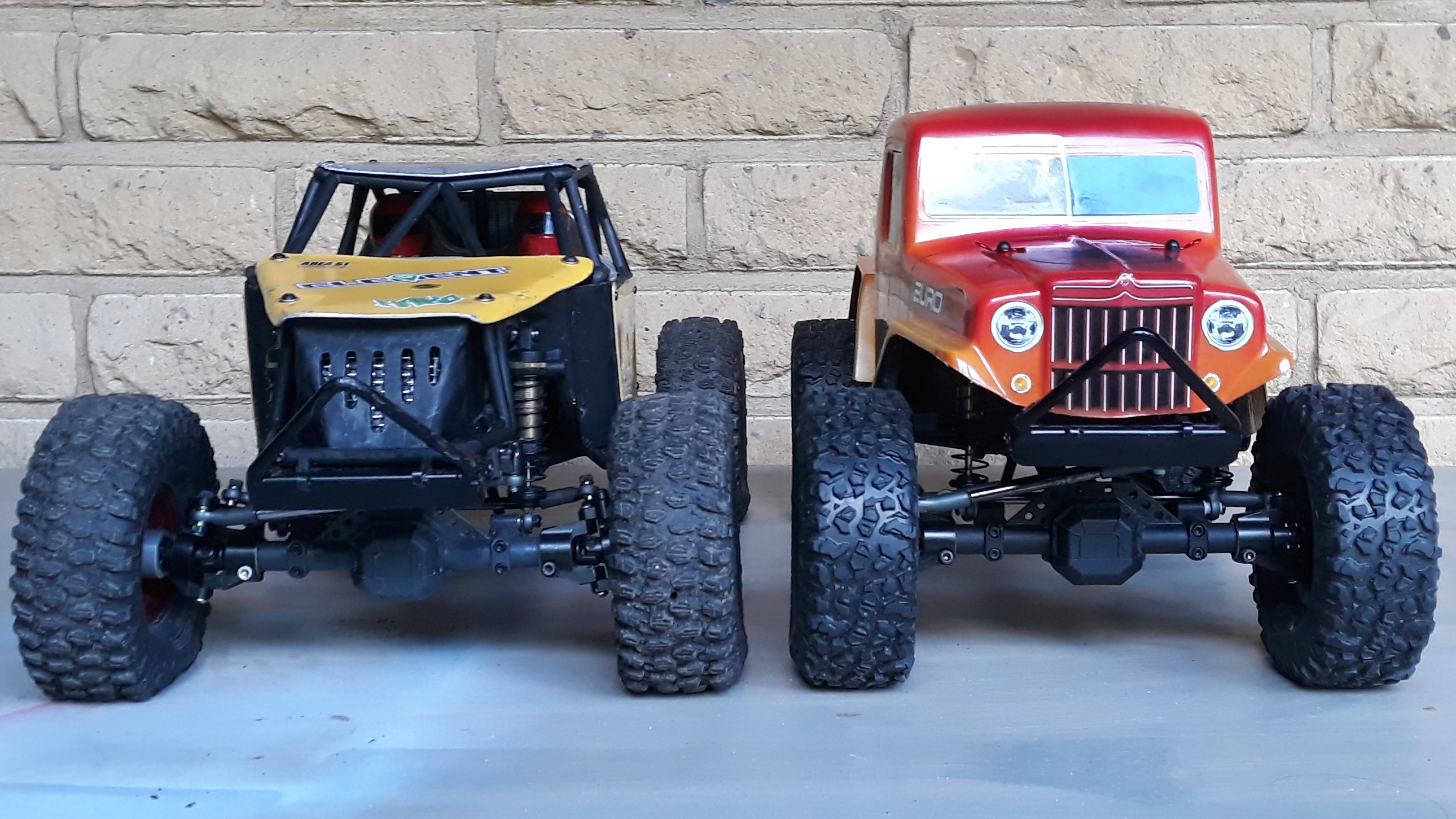

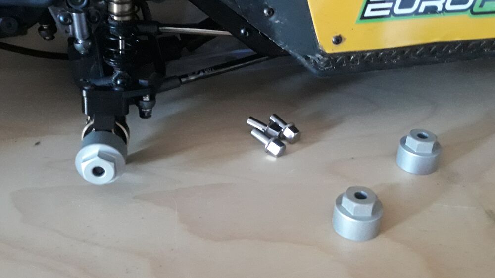

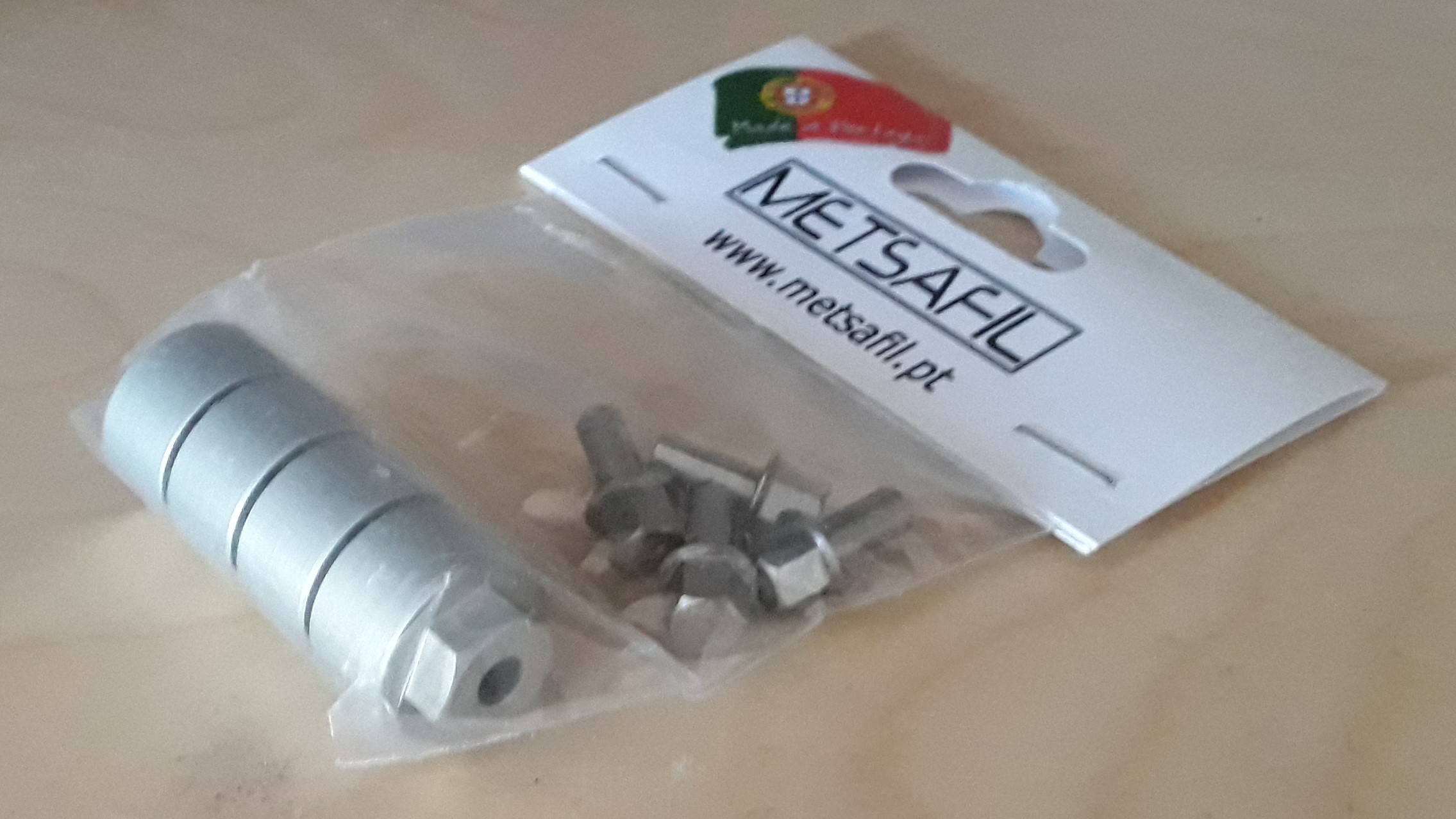

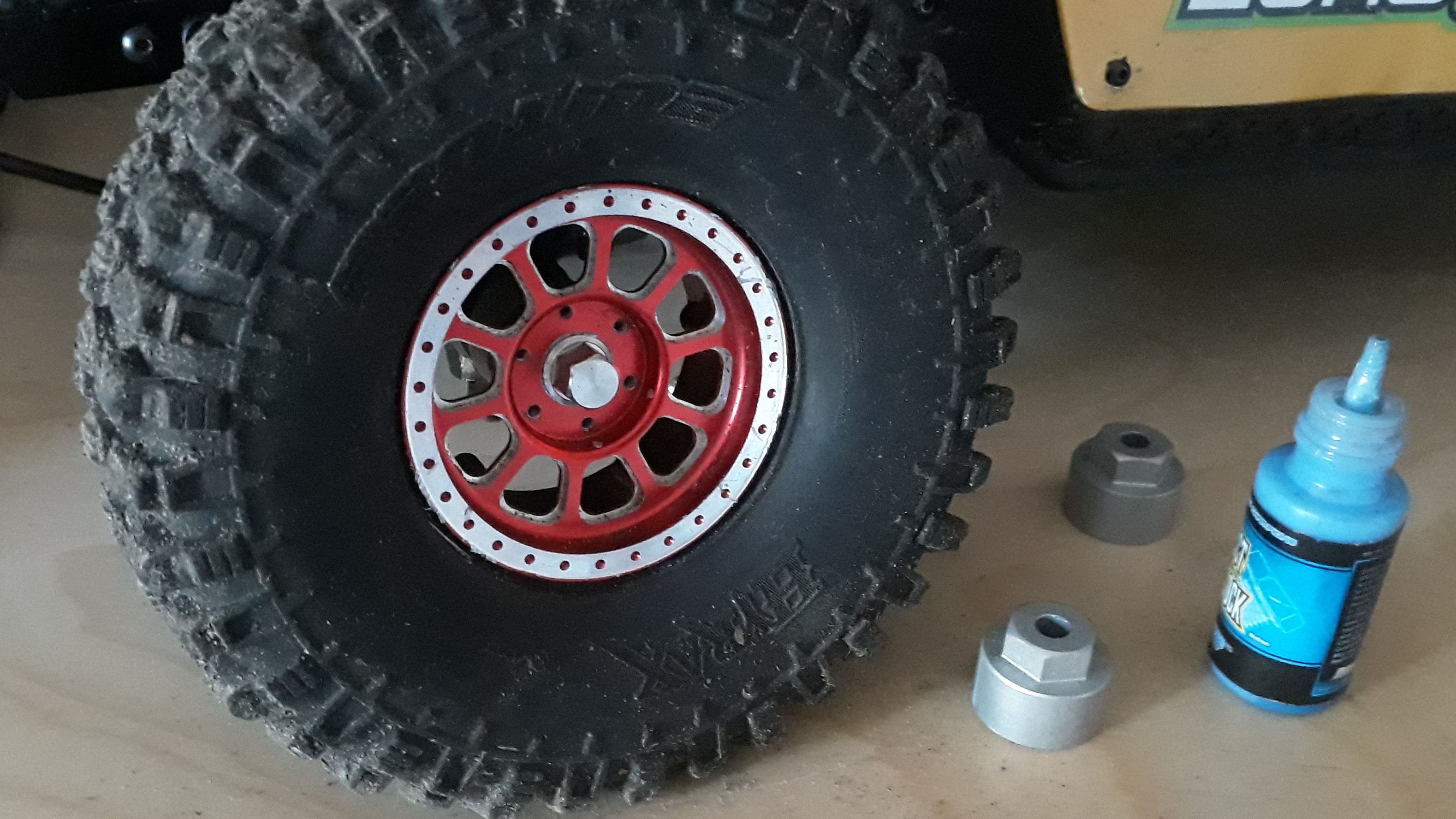

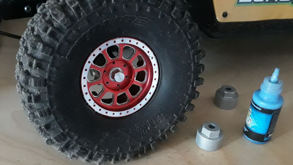

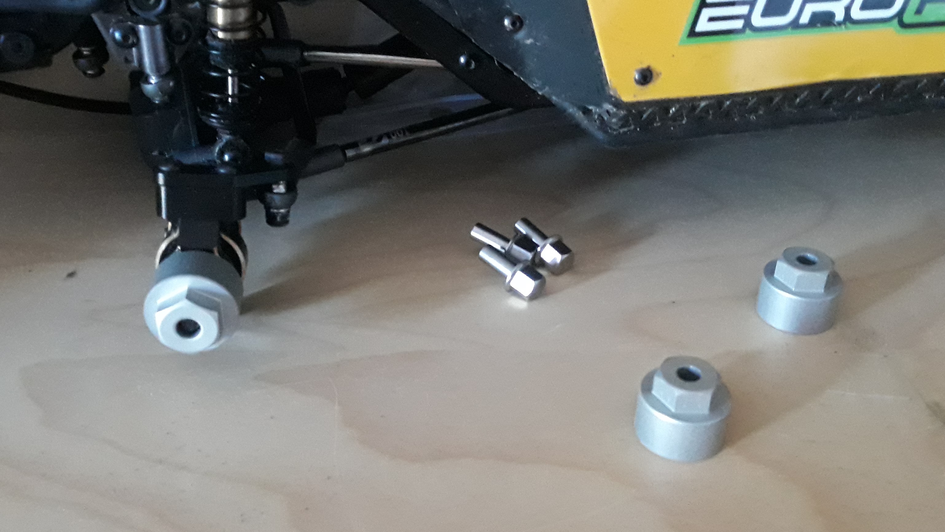

Löytyihän ne vihdoin! Hobbyfactorista Metsafilin tekemät hexi levennykset portinpitäjään.
Hexeinä on Xrayn kaksi loviset eli 6,25mm leveät, joiden päälle laitoin levennykset.
Vanteisiin sain hieman uutta lookkia poistamalla hubeista punaisen värin uuninpuhdistusaineella.
Tästä vähän näkee leveys eroa.
