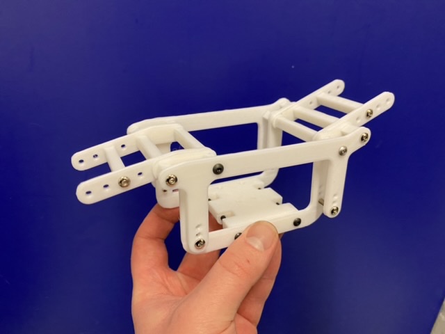

Tulipas uusi runko tulosteltua, huomenna koekasaus.. 😉
Re: 2.2 Spora ”Skylla”
Lähetetty: Su 14.03.2021 15:21
Kirjoittaja Hadesbear
Koekasattu!
Ei ollut tarpeeksi oikean pituisia ruuveja, mutta kasalle sai.
Jahka pääsee kotio sovittamaan trx linkinpäätä, niin näkee pitääkö 10mm väliholkkeja kaventaa vähän. Noilla tuilla on kyllä yllättävän vankkarakenteinen.
Lähetetty: Ma 15.03.2021 19:56
10mm holkit vaihtui 7mm versioon, nyt istuu linkit nätisti väliin ja ruuvit kiinnittyy napakasti 40mm runkotukiin. Pohjalevyn sisemmät reiät pienensin myös, nyt kiinnittyy ruuvit tiukalle.
Käsissä tosi tukevan tuntuinen runko. Ei väänny juurikaan, kun tukia on reilusti. Tästä lähden piirtämään omaa versiota, nyt kun hyvä harjoitus on takana 😎

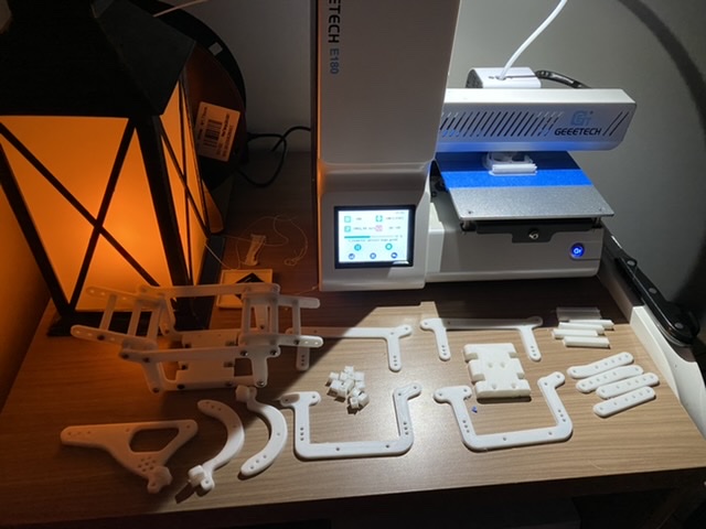

Lähetetty: Ma 15.03.2021 21:29
Välihommana tulostelin hieman vanteita, pikkusen vielä hiotaan.
1.9 liimavanne keskiöllä ja 2.2 ibexeille bedlockia.

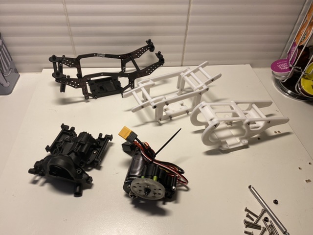

Lähetetty: Ke 24.03.2021 22:33
Tämä projekti odottaa lähinnä 3D runkoon mallailua.
Axuloota ja fusion tarkoitus ensin kokeilla, koska modaus pienempi versus traxuloota. Aina voidaan palata hiilikuiturunkoon, mutta mieluusti kehitän 3D mahdollisuuksia.
Viimeistään parin viikon päästä, kun lomautus iskee päälle, sit on aikaa tätäkin tehdä ihan urakalla 😂
Lähetetty: Ti 27.04.2021 13:00
Tätäkin on taas alettu kasaamaan 😅
Kokeilin axiaalin laatikkoa isolla vakiospurrilla sekä 80:llä pienemmällä varioiden pinjonia. Tosi smooth ja nätisti menee, mutta se pieni potku puuttuu.. päädyin siis traxxasin lodjuun, jota kuiten voi vielä keventää. Lisäksi moottori tulee paljon edemmäs ja haluan kokeilla sen toimivuutta.
