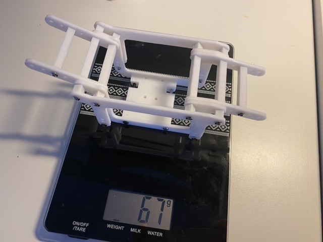

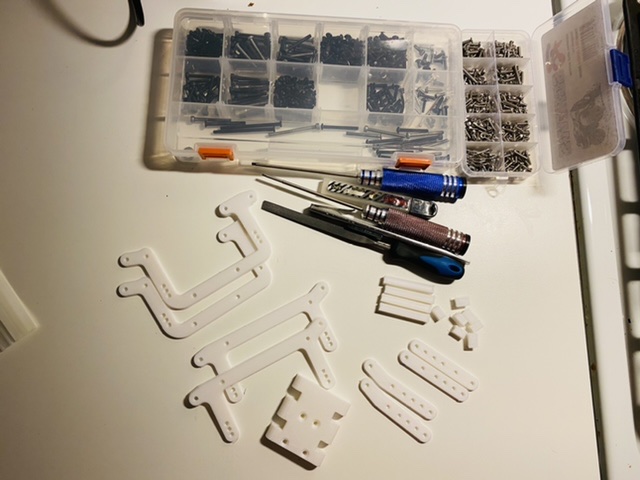

Tulipas uusi runko tulosteltua, huomenna koekasaus.. 😉
Re: 2.2 Spora ”Skylla”

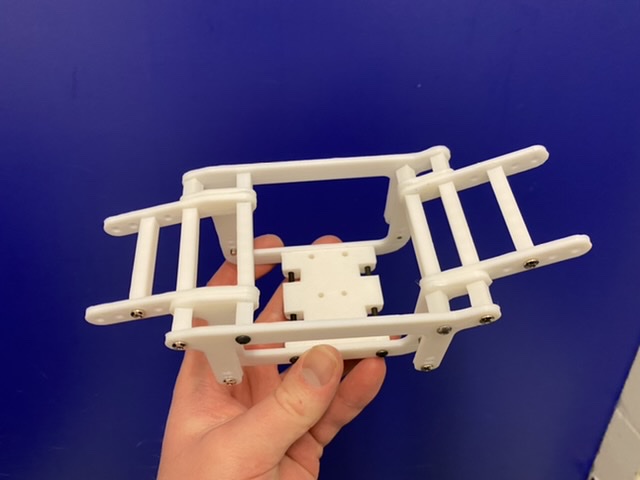

Koekasattu!
Ei ollut tarpeeksi oikean pituisia ruuveja, mutta kasalle sai.
Jahka pääsee kotio sovittamaan trx linkinpäätä, niin näkee pitääkö 10mm väliholkkeja kaventaa vähän. Noilla tuilla on kyllä yllättävän vankkarakenteinen.
Samalla pitää kasata axiaalin laatikko koesovitukseen (reiät sille tehty) ja mallailla linkkejä. Noiden jälkeen tehdään muutokset ja piirretään ihan itse modattu versio rungosta.

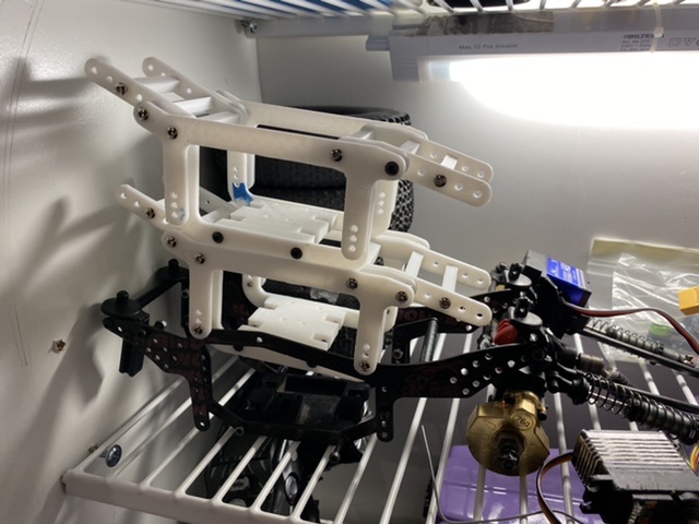

10mm holkit vaihtui 7mm versioon, nyt istuu linkit nätisti väliin ja ruuvit kiinnittyy napakasti 40mm runkotukiin. Pohjalevyn sisemmät reiät pienensin myös, nyt kiinnittyy ruuvit tiukalle.
Käsissä tosi tukevan tuntuinen runko. Ei väänny juurikaan, kun tukia on reilusti. Tästä lähden piirtämään omaa versiota, nyt kun hyvä harjoitus on takana 😎

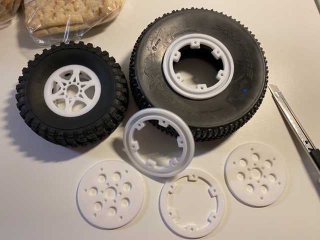

Välihommana tulostelin hieman vanteita, pikkusen vielä hiotaan.
1.9 liimavanne keskiöllä ja 2.2 ibexeille bedlockia.

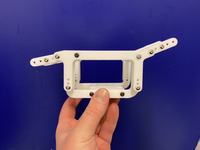

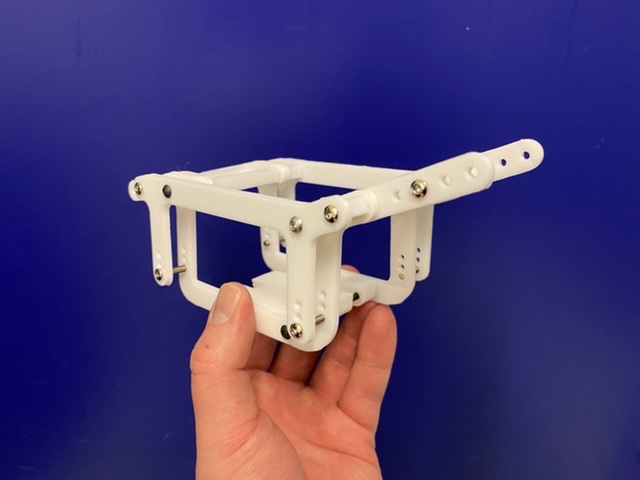

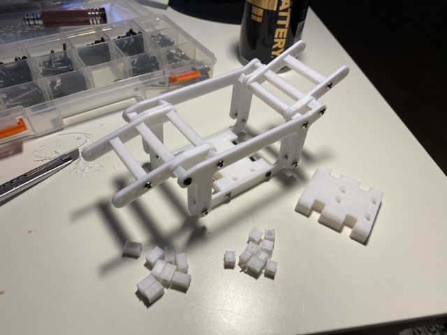

Hommat etenee, kun printteri pelaa 😎
Semi-kevyt runko kyseessä, silti tukeva, saa käsissä vääntää huolella ongelmitta. Tulostelin myös erilaisen rungon ja seuraavaksi pitäisi lootaa sovitella sekä axial että traxu. Hajatelmissa tehdä myös oma versio traxun trx4 pohjalevylle sopivana, voisi kiinnostaa muitakin..

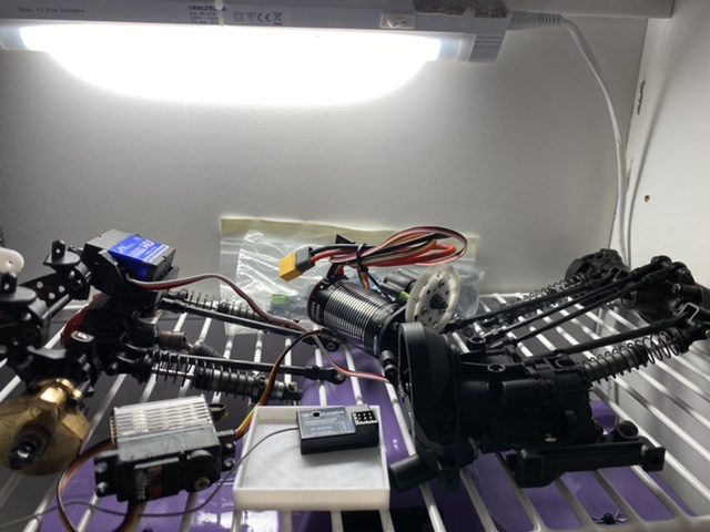

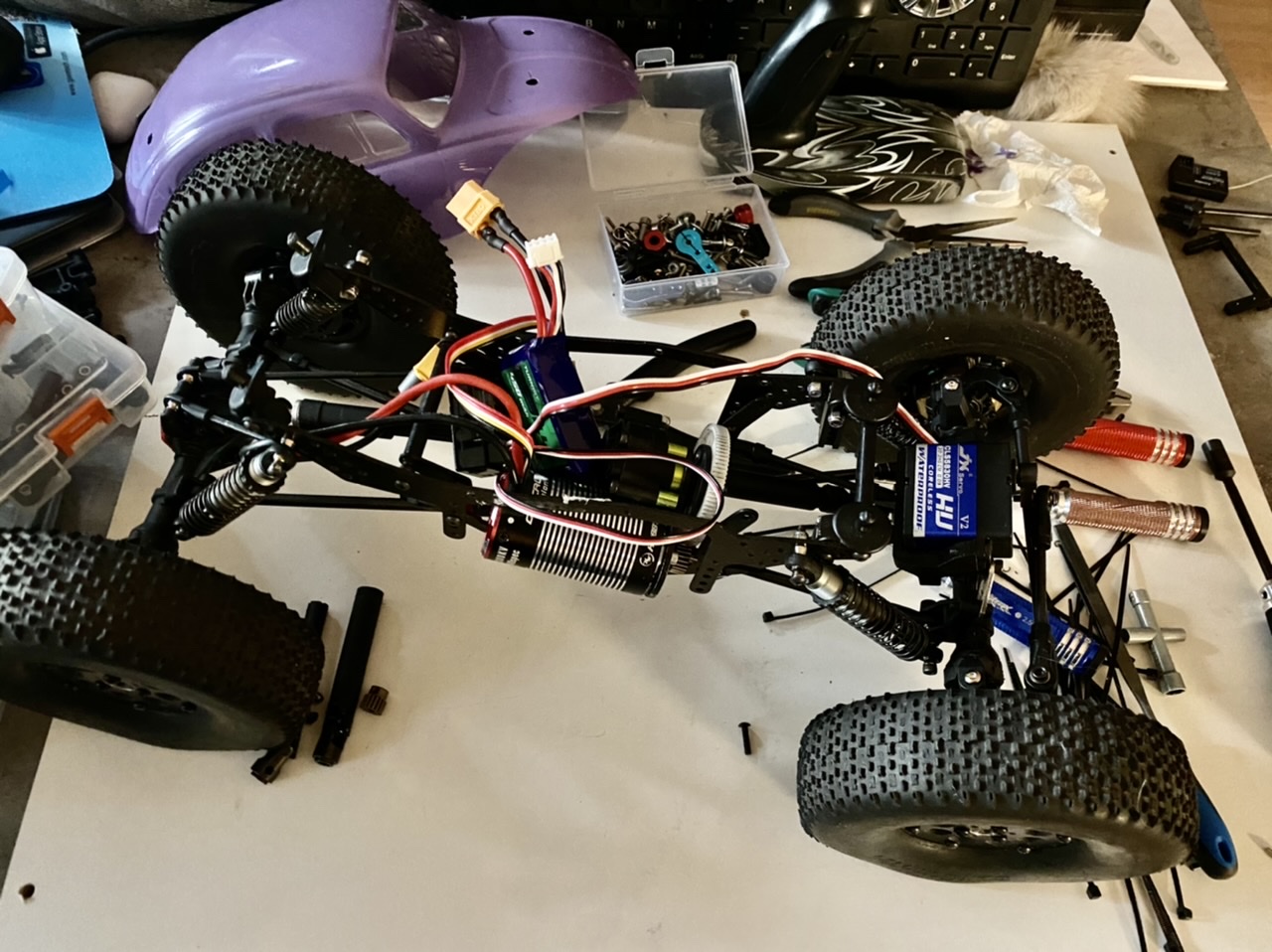

Tätäkin on taas alettu kasaamaan 😅
Kokeilin axiaalin laatikkoa isolla vakiospurrilla sekä 80:llä pienemmällä varioiden pinjonia. Tosi smooth ja nätisti menee, mutta se pieni potku puuttuu.. päädyin siis traxxasin lodjuun, jota kuiten voi vielä keventää. Lisäksi moottori tulee paljon edemmäs ja haluan kokeilla sen toimivuutta.
