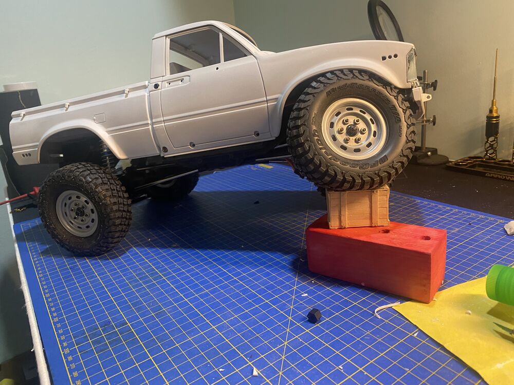

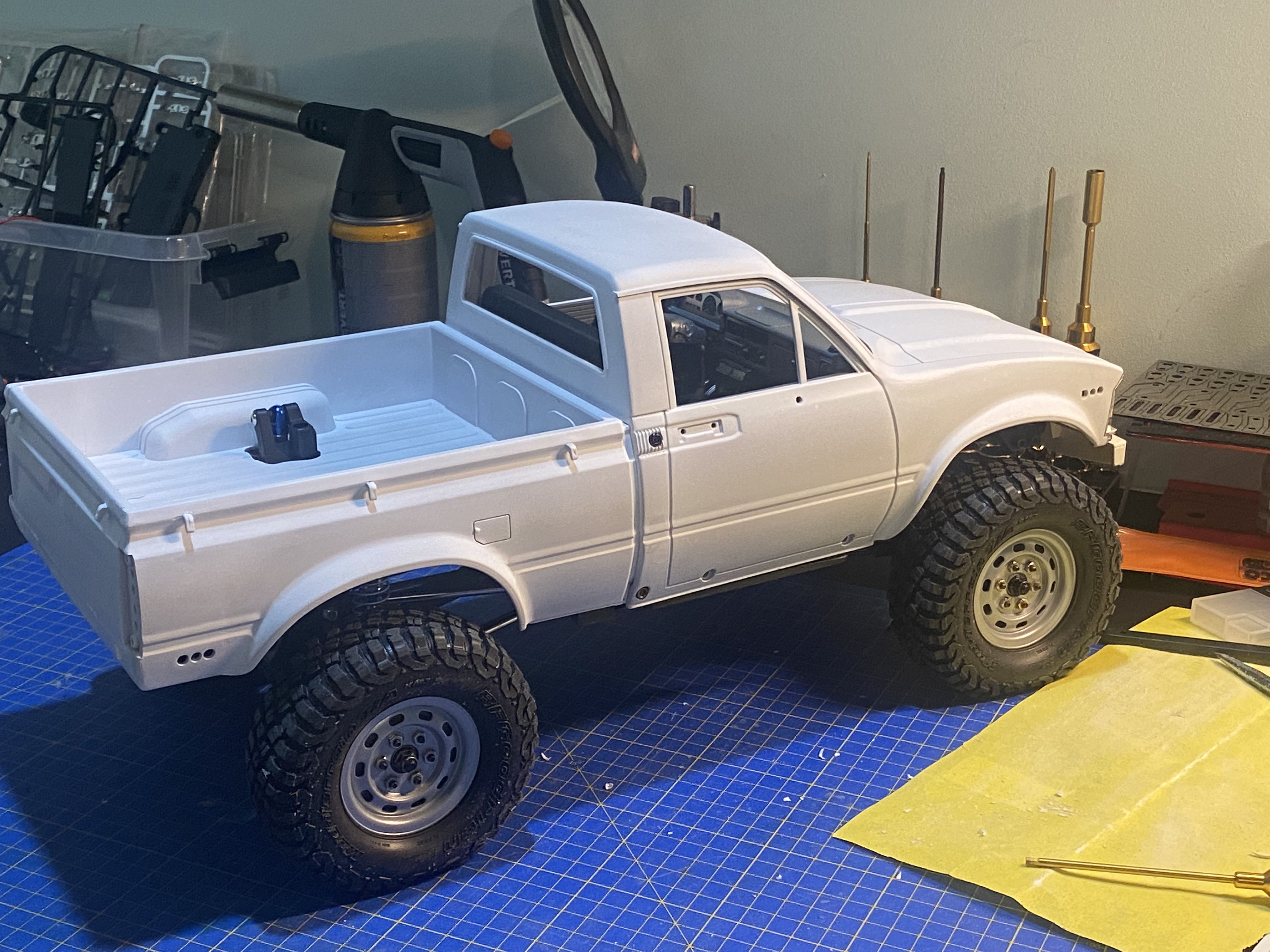

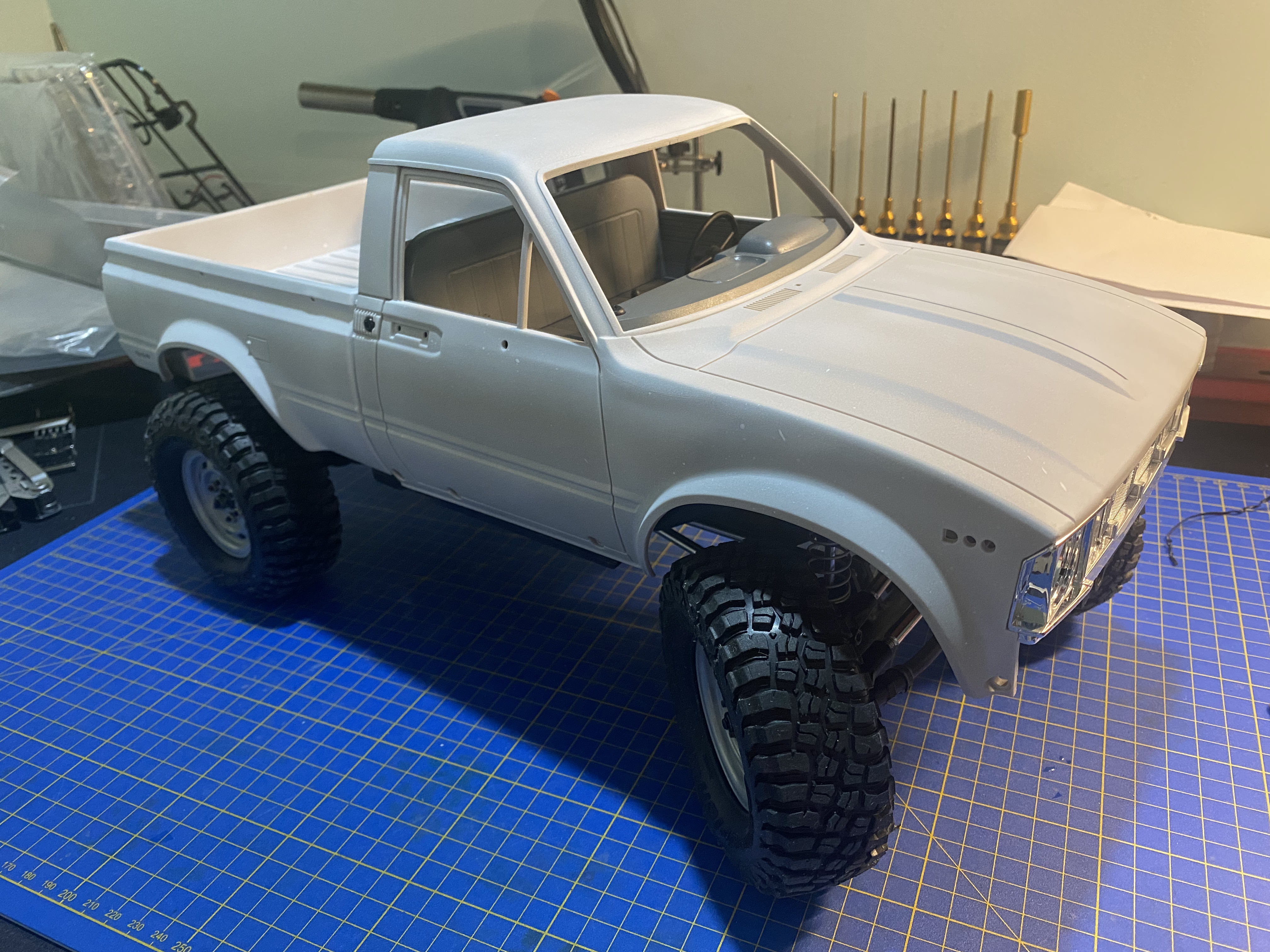

Kattelin tätä kuten muitakin Mojaveja, ihaillen.
Mutta joku tökki.
Sitten kun nuo bling bling vanteet vaihtu pellivalsseihin ja perä lyheni, ei tökkiny yhtään vaan päinvastoin, meni zenit kohilleen. On komee, oon kade.

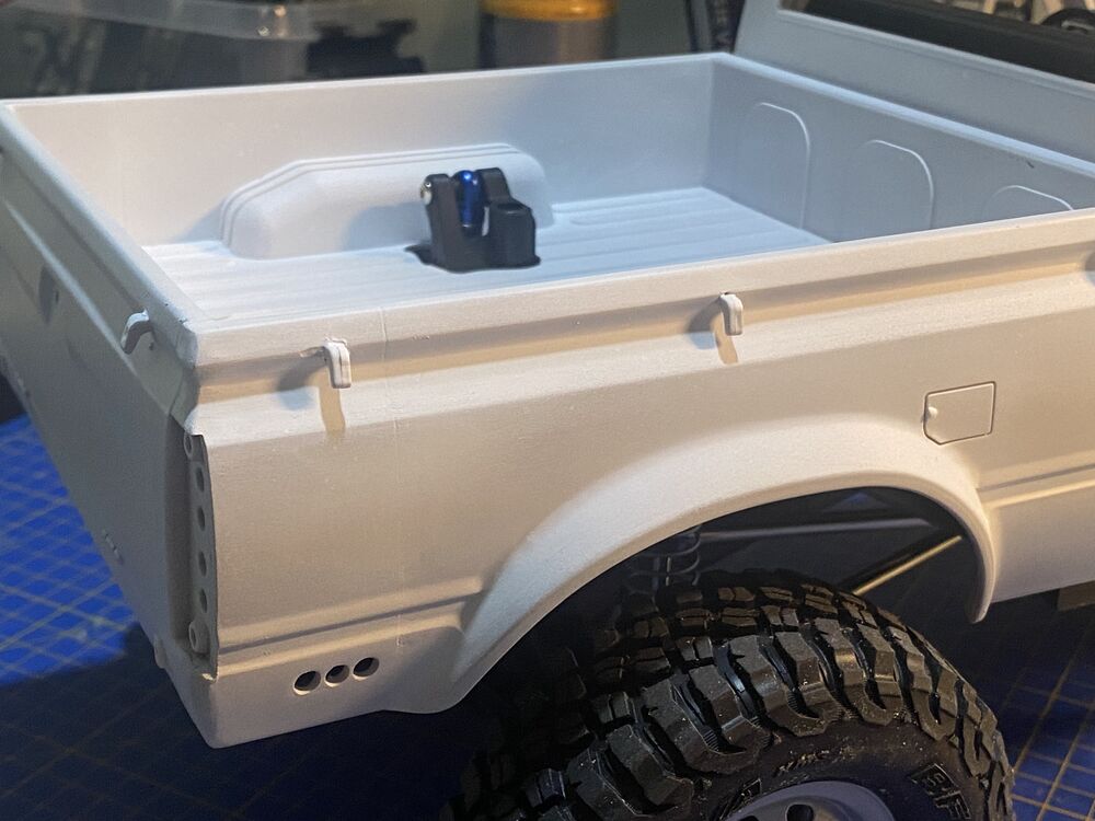

Empäs heti muista miten sitte nykyään menee lavan pituuden kanssa, vaikuttaako liika lyhyt diisseliveroihin, tuleeko skalerealismimätkyjä vai onko tää pensakoneella tai Suomessa kilvissä. Mutta lavasta viis, nää kun on aina hienompia bobattuna, minua kiinnostaa tuo selkeesti ihan sattumalta pinon päälle aseteltu kuningastunkki, elä ny sano että toi myös toimii. Ja jos toimii, niin mistä linkistä moisia ihanuuksia voi käydä katteleen ja jättää tilaamatta kun ei berse, siis lompakko kestä 😀?
Tosta annan triplapisteet, eihän toimimaton muovitunkki saa olla saman arvonen.
Re: Joku 1,5 - 1,9 rakennelma
Ai ei Jeepin vanteet kelvannut😉
Ne oli rungossa kiinni, niin siitä lähti rakentelu.
Saa nähdä mitä tästä tulee, mutta toiveet on realistiset.
Tunkkeja on rc4wd valikoimassa 3 eri väriä ja taisin tämän tilata tamicolta
Niin ja toimii, molumpiin suuntiin.
https://tamico.de/navi.php?a=175745&lang=eng
https://tamico.de/navi.php?a=138058&lang=eng
https://tamico.de/navi.php?a=236952&lang=eng

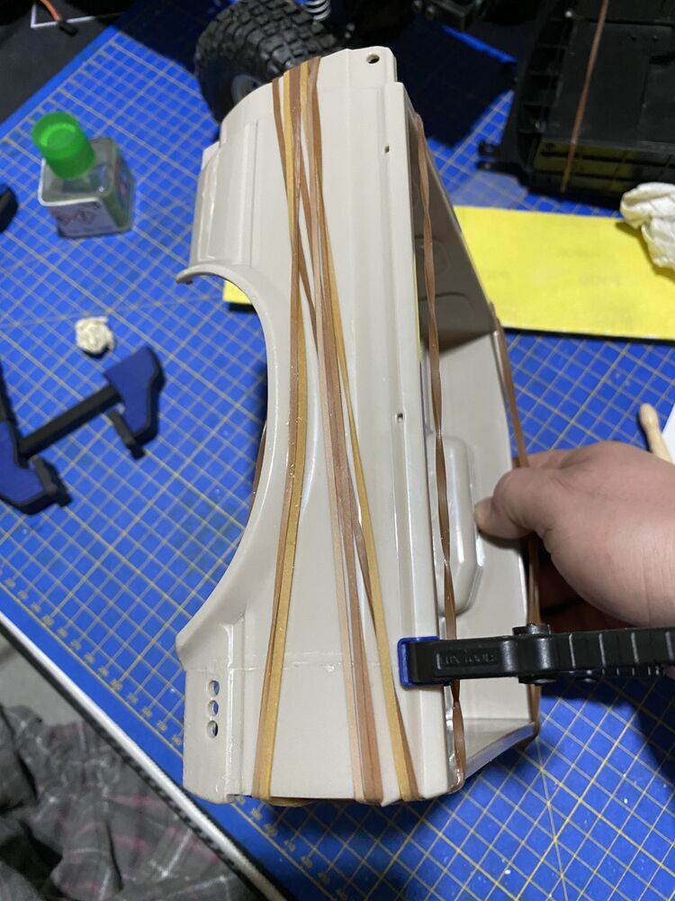

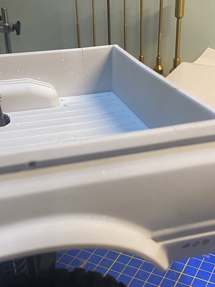

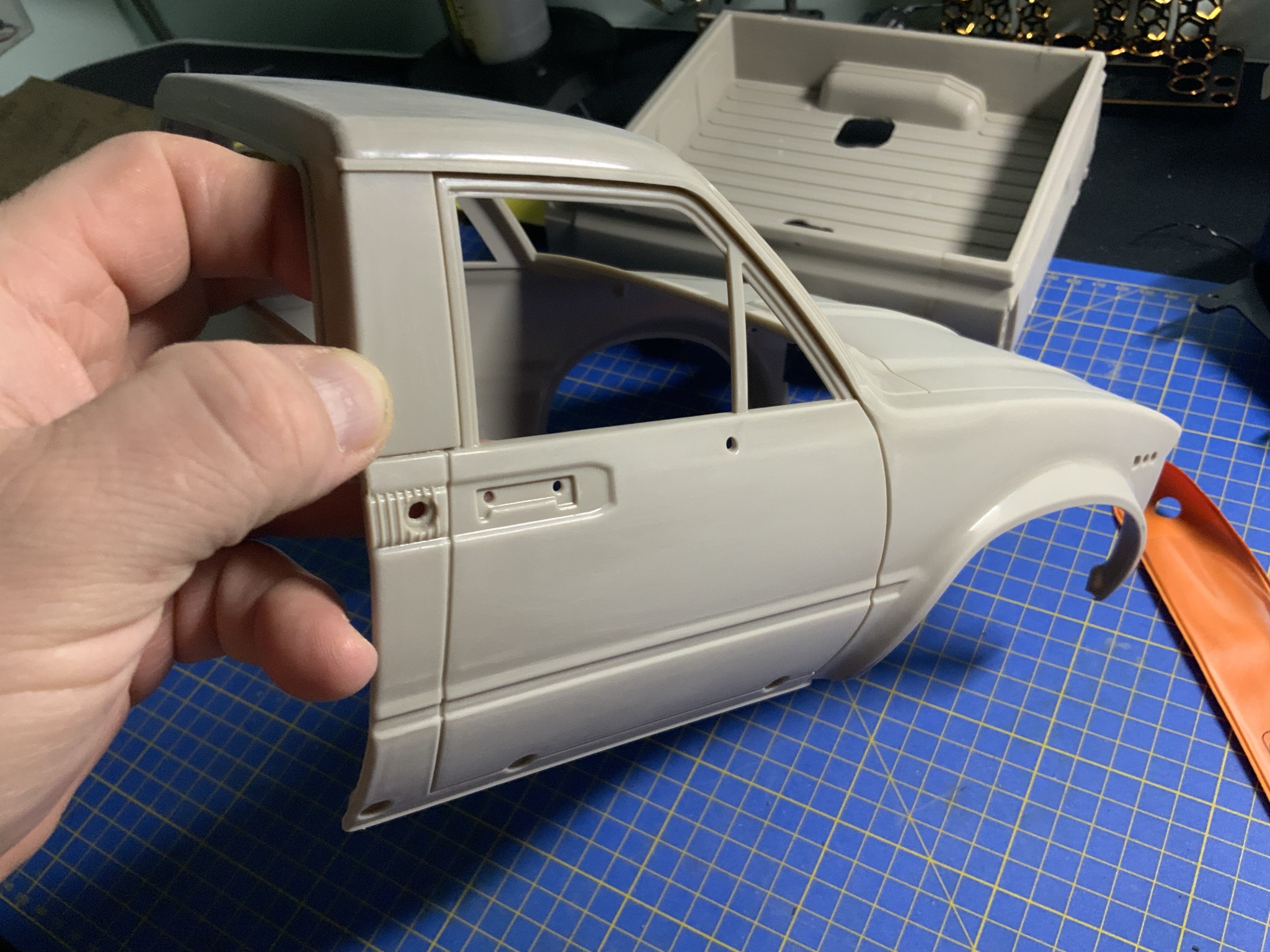

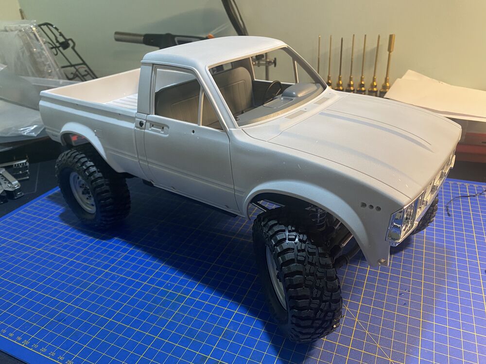

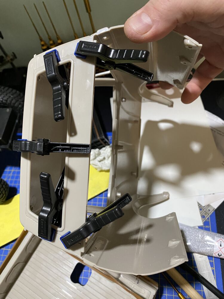

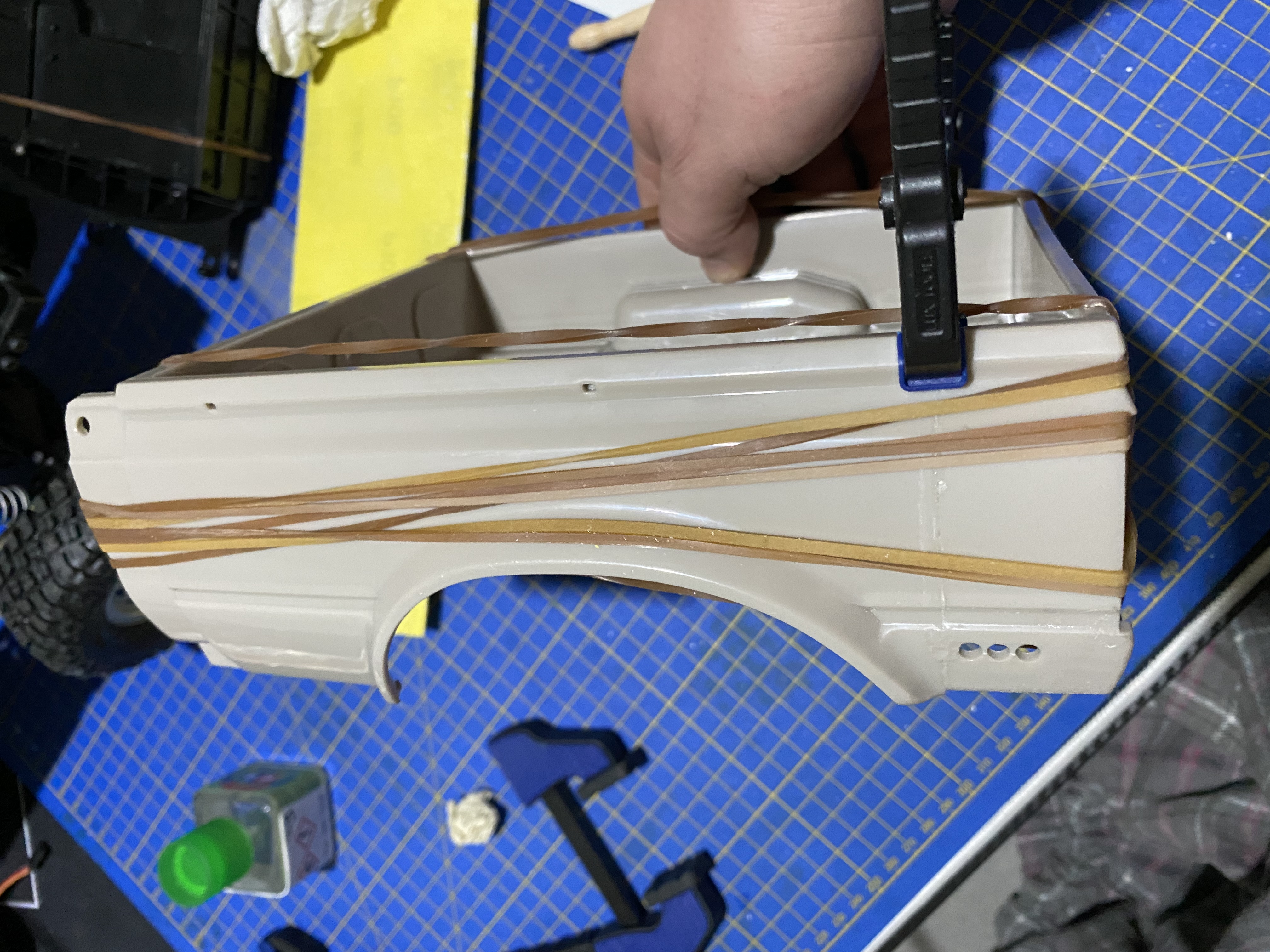

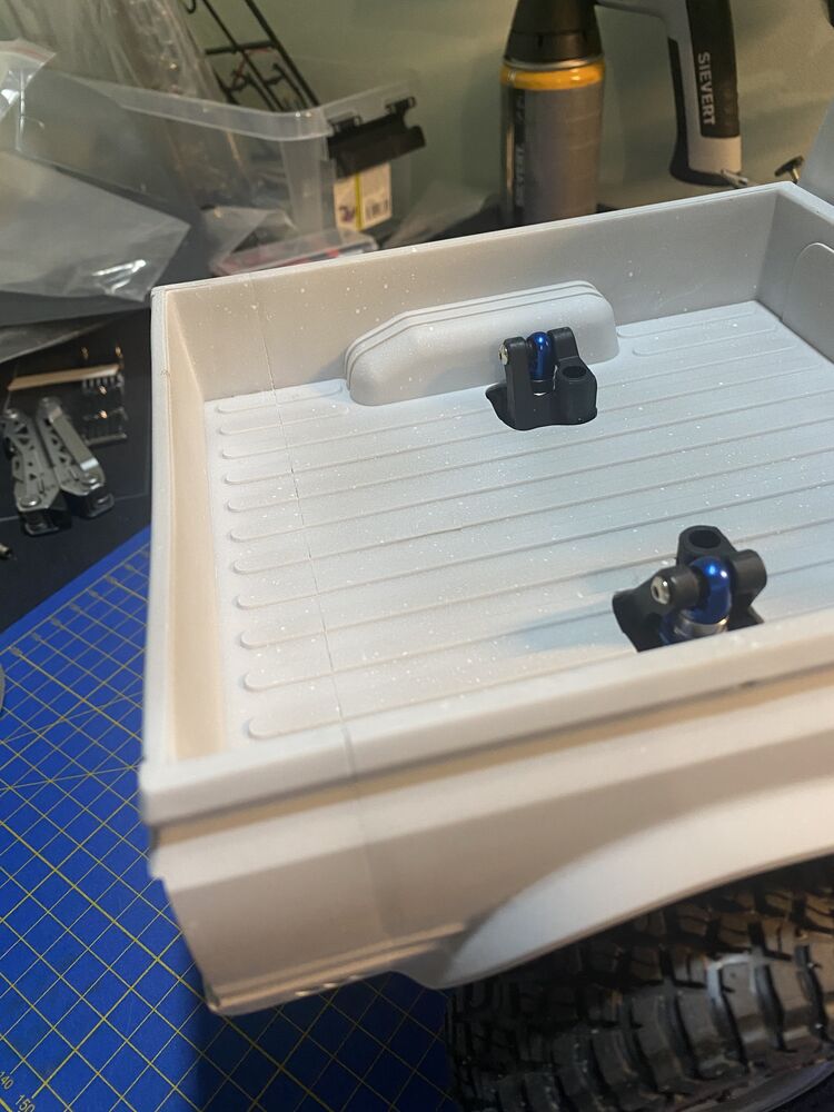

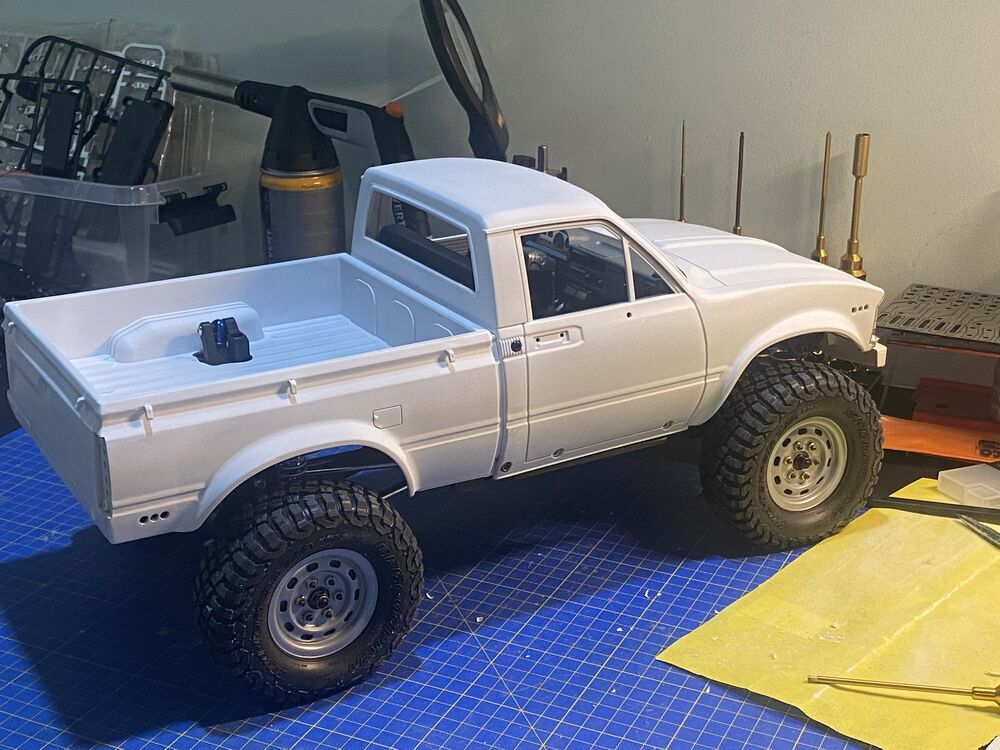

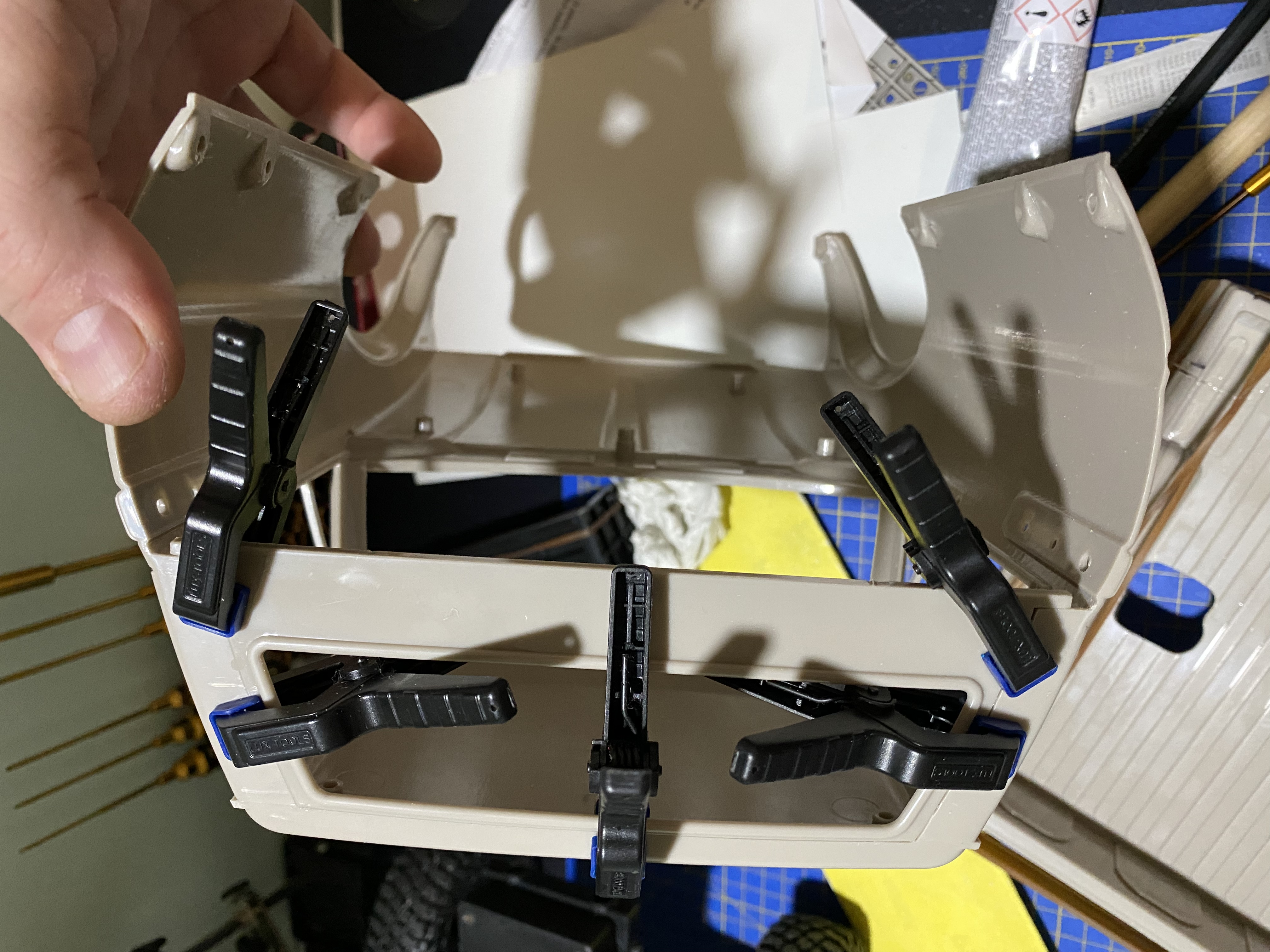

No niin kaikki konkarit eilen ja su soiteltu ja varmistettu että on sopivaa liimaa. Ainakin kesti varoivaisen kopautuksen pöytään aamulla lava. Illalla sitten pakkelointi hommia. Taisi olla Toyota viimeksikin kun helmoja paklasin😅
Perhana kun on ollut olevinaan kiireinen viikko ja ei ole kerennyt juurikaan harrastamaan, nopesti jotain pintä ja taas on pitänyt lähteä toisiin hommiin.
No tänään on luvassa primerin suihkutus osiin ja jos aloittaisi sisustan maalauksen.

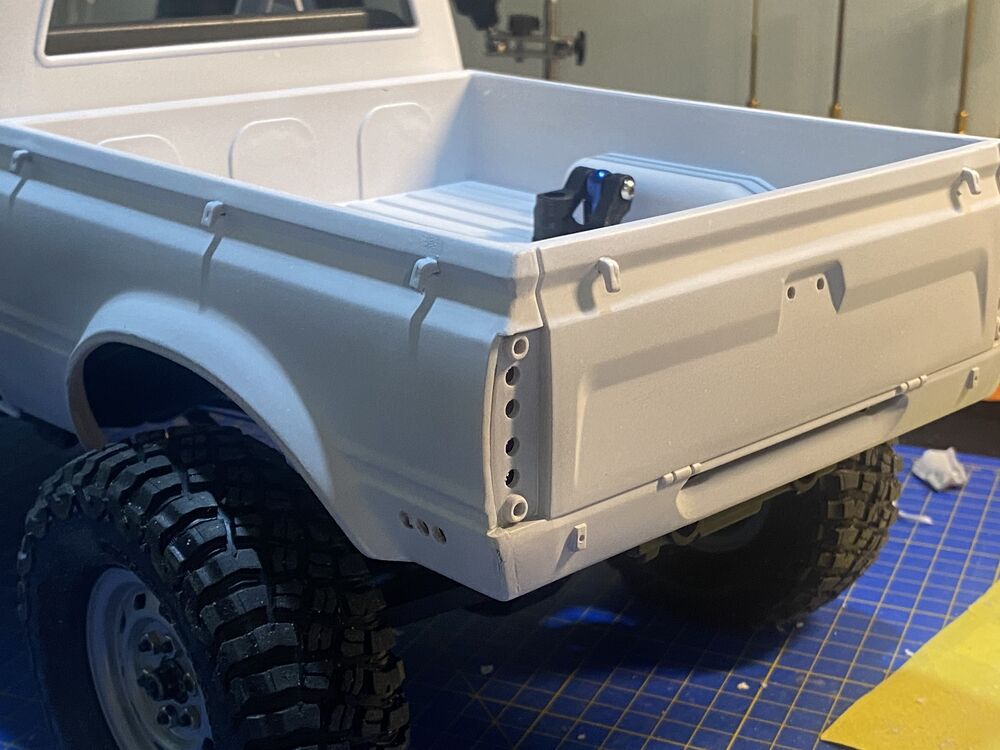

Hienoo työn jälkeä, näyttää siltä ettei tarvi kittiä. Vaikka realismi senkin sallis reilussakin määrin.
Samaa mietin täällä, hattua nostan tuollaiselle työn jäljelle.

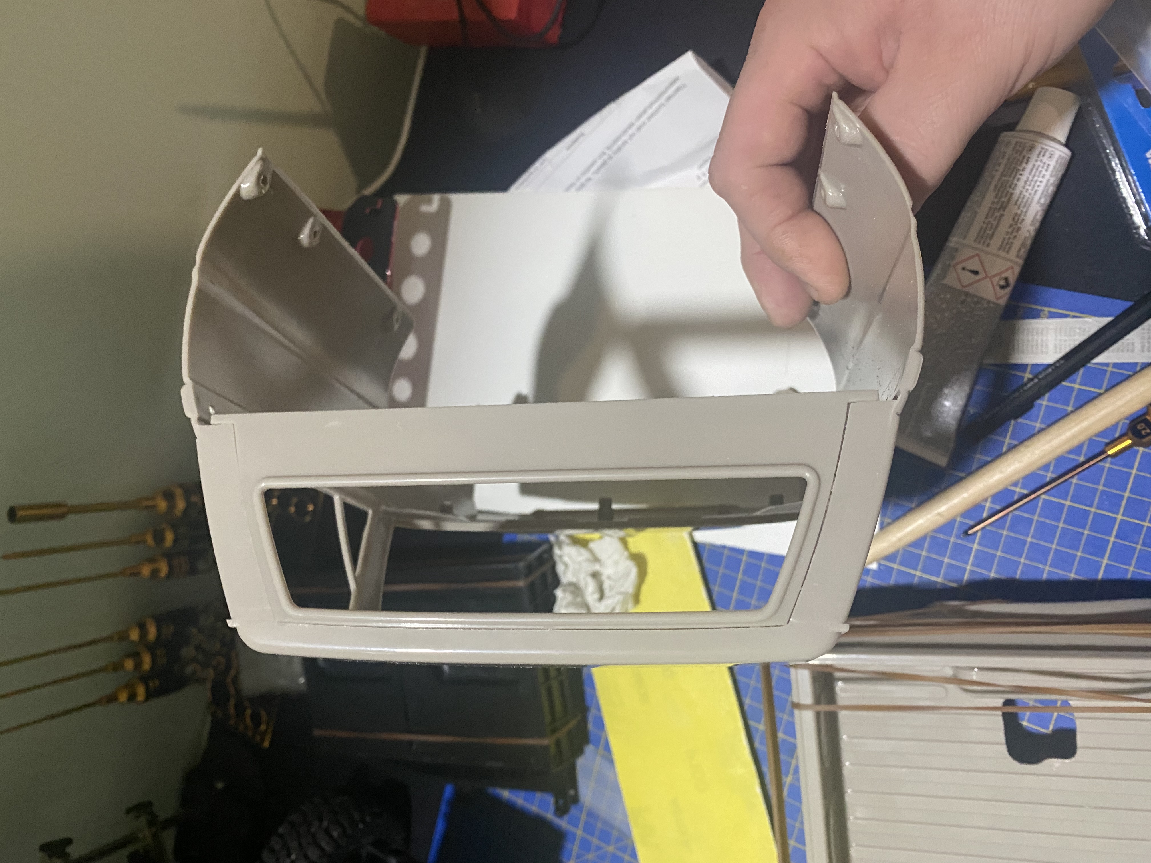

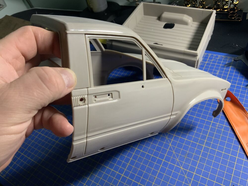

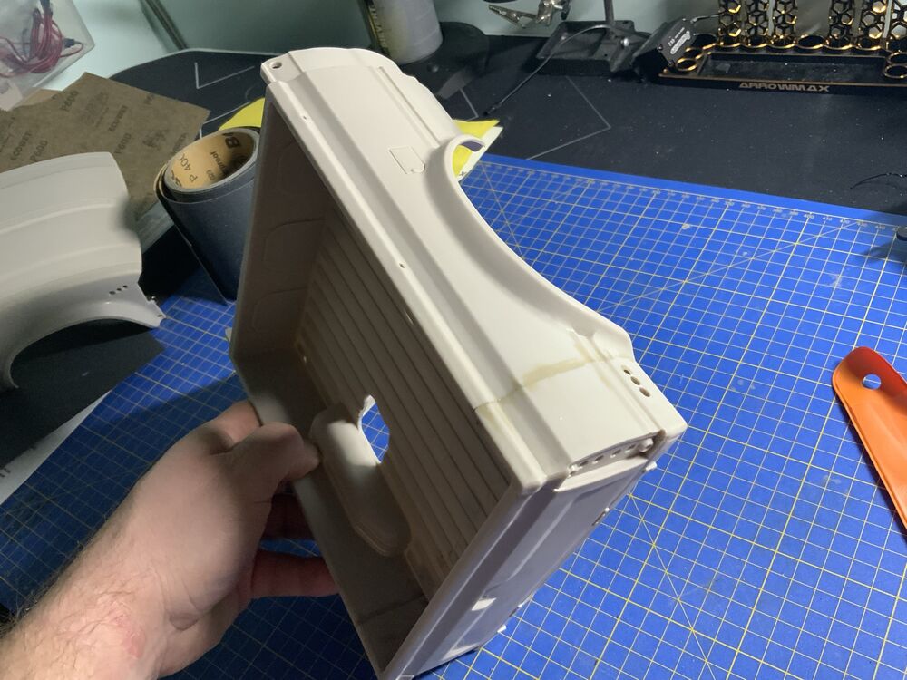

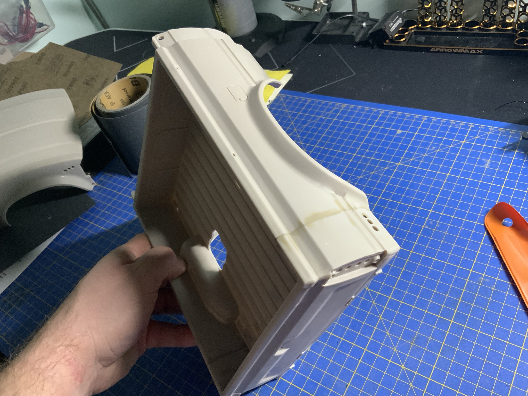

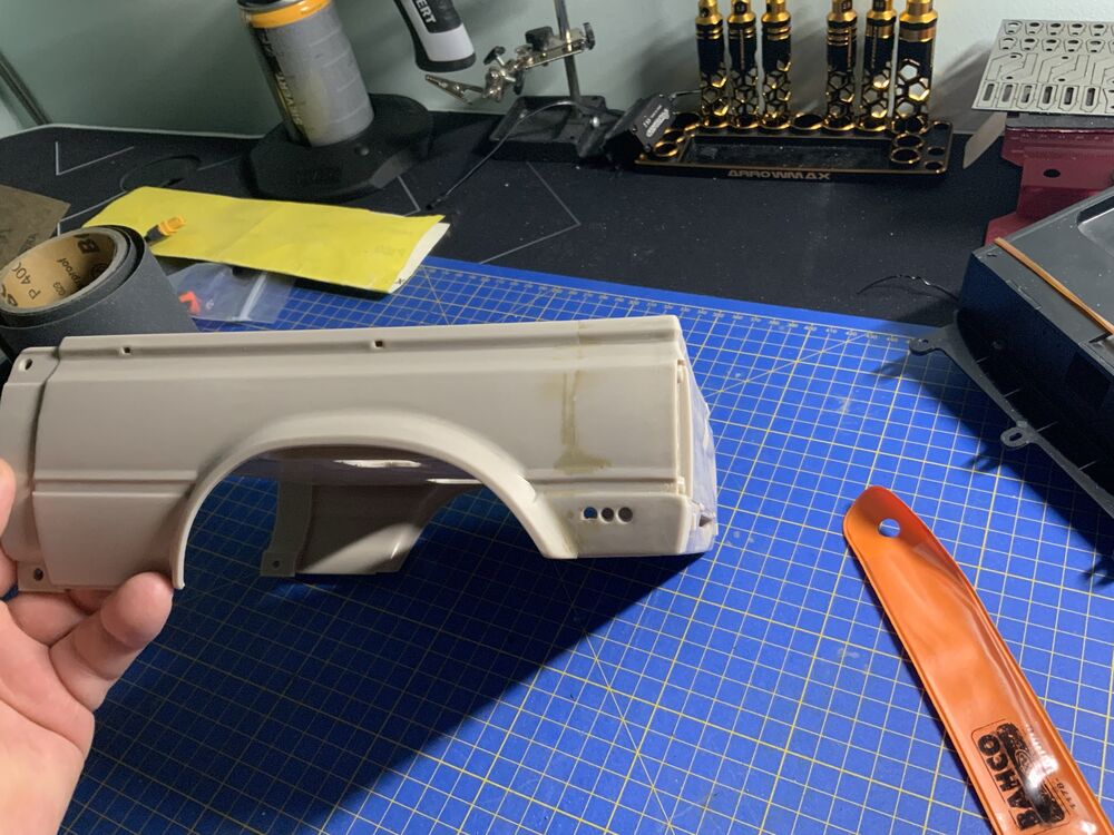

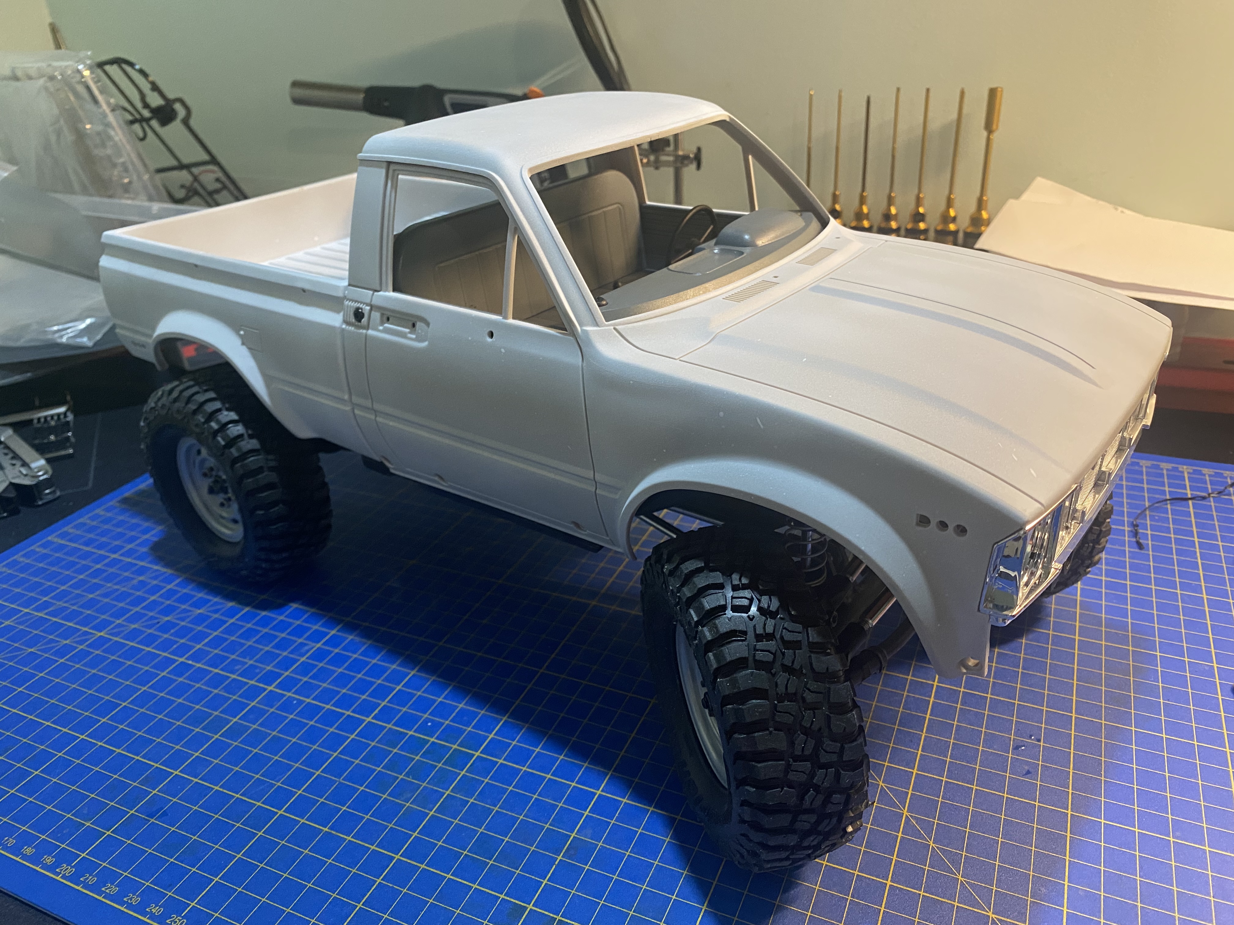

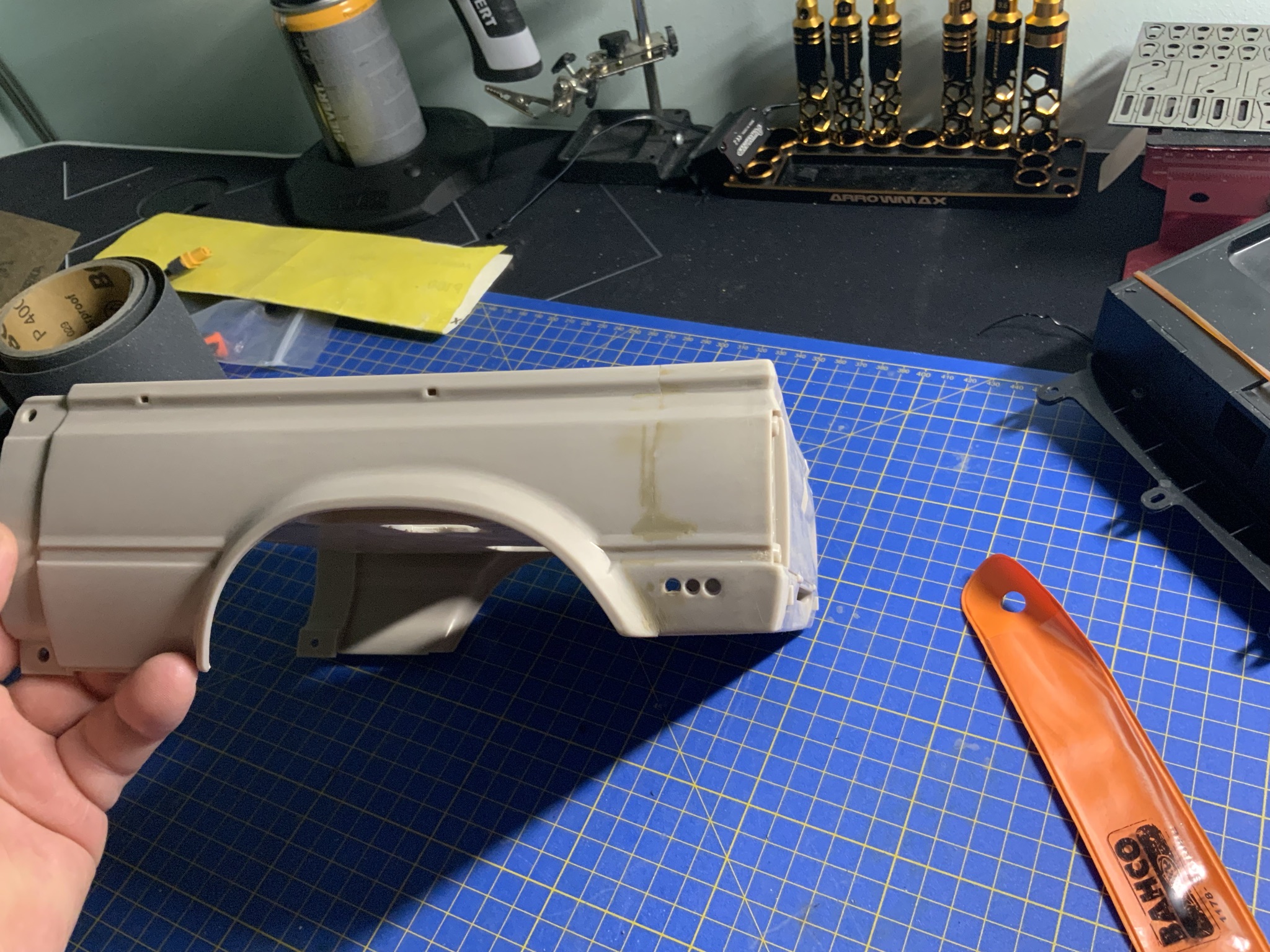

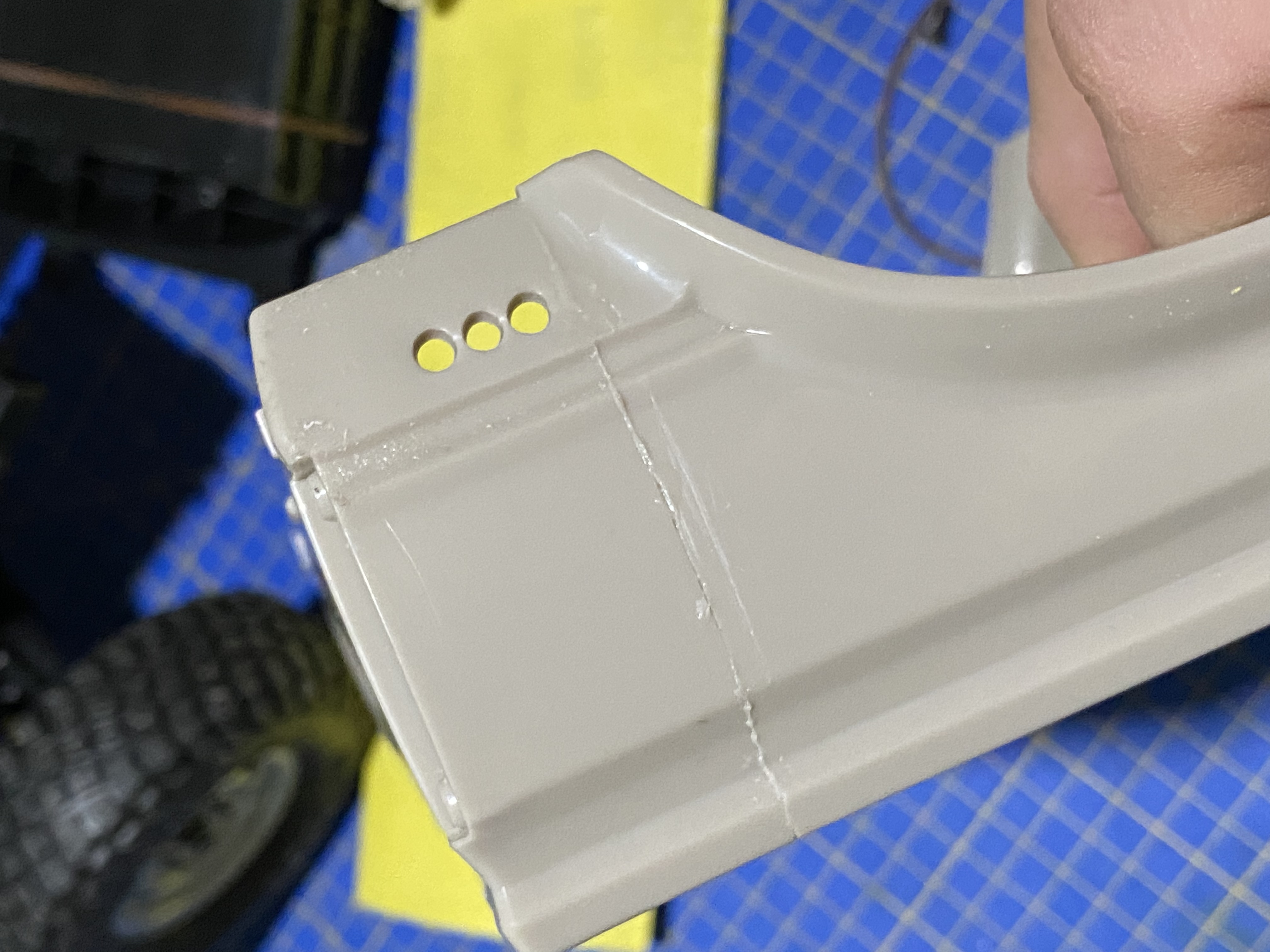

No älkäähän nyt. Vuosien foorumin ja youtuben tuijottelusta otin muutamia vinkkejä sahaukseen ja uudella sahalla sain siistin jäljen aikaiseksi.
Vähän hiontaa ja liimauksen jälkeen kittaus, niin tuli aika hyvä.
Veikkaan että seuraavalla kerralla ei noin suoraan onnistu sahaaminen ;-)
Mutta kiitos kiitos.
Putkia odotellessa sisustan jos saisin viikonlopun aikana maalailtua, niin olisin tyytyväinen.
Kunhan on putket kasassa niin sitten pittä ruveta miettimään sliderit ja etu/taka helmojen muotoilut
Töitä riittää..

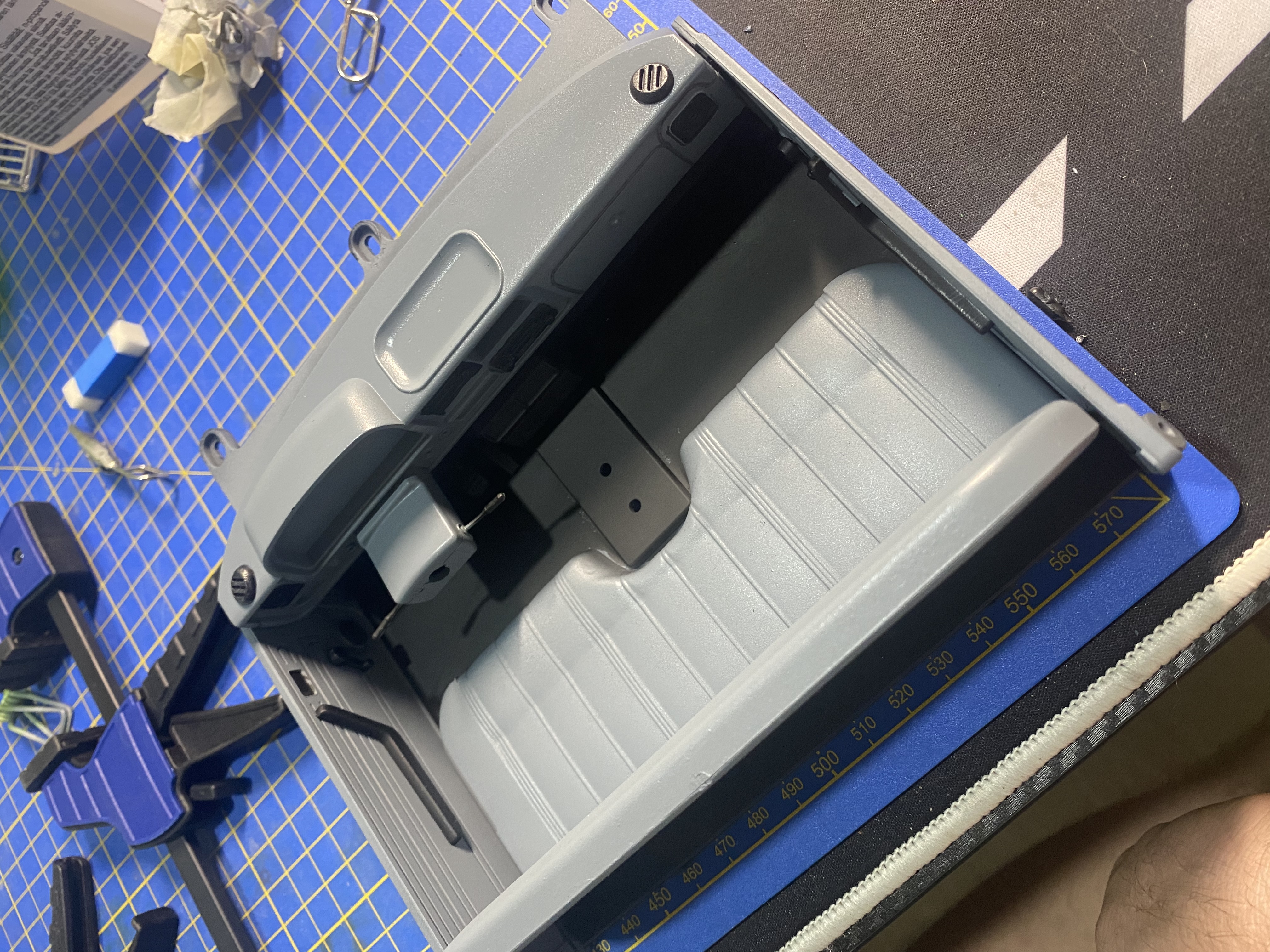

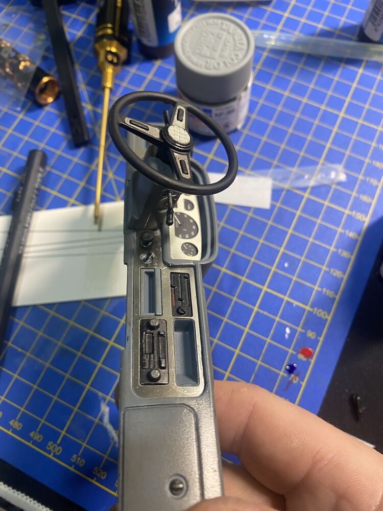

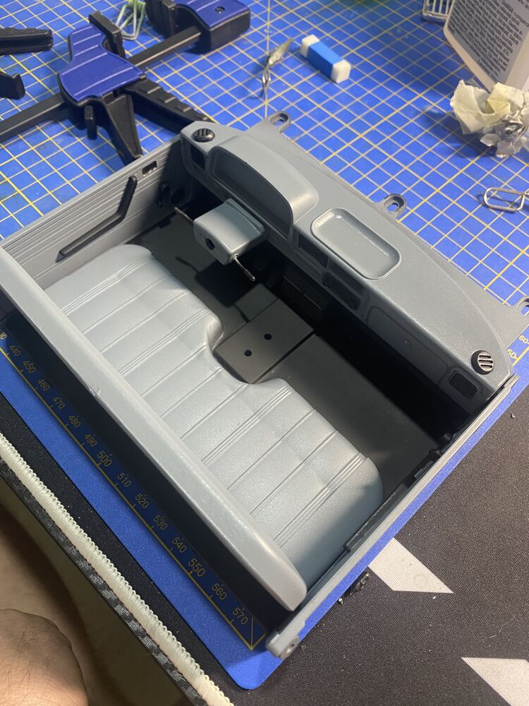

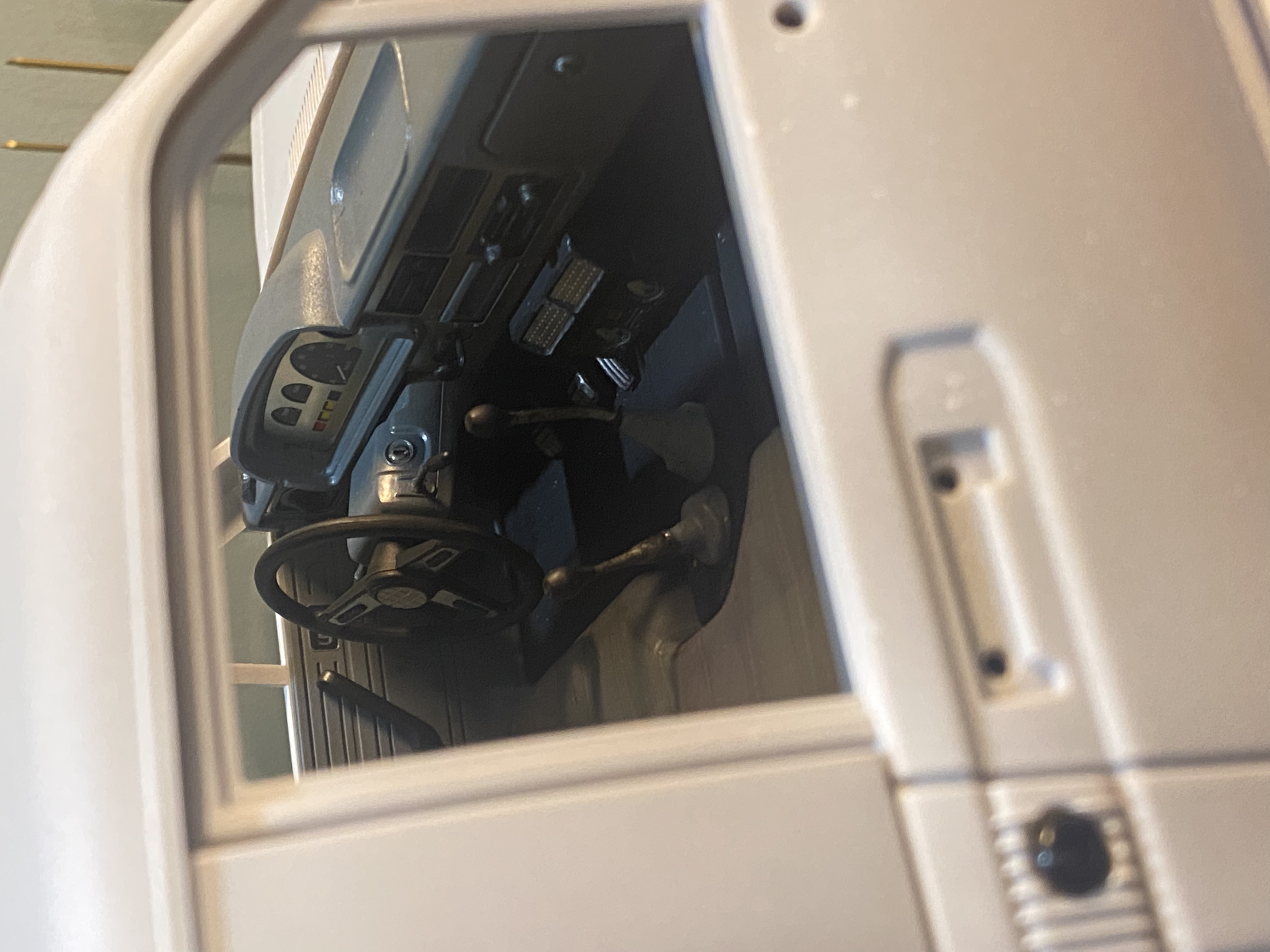

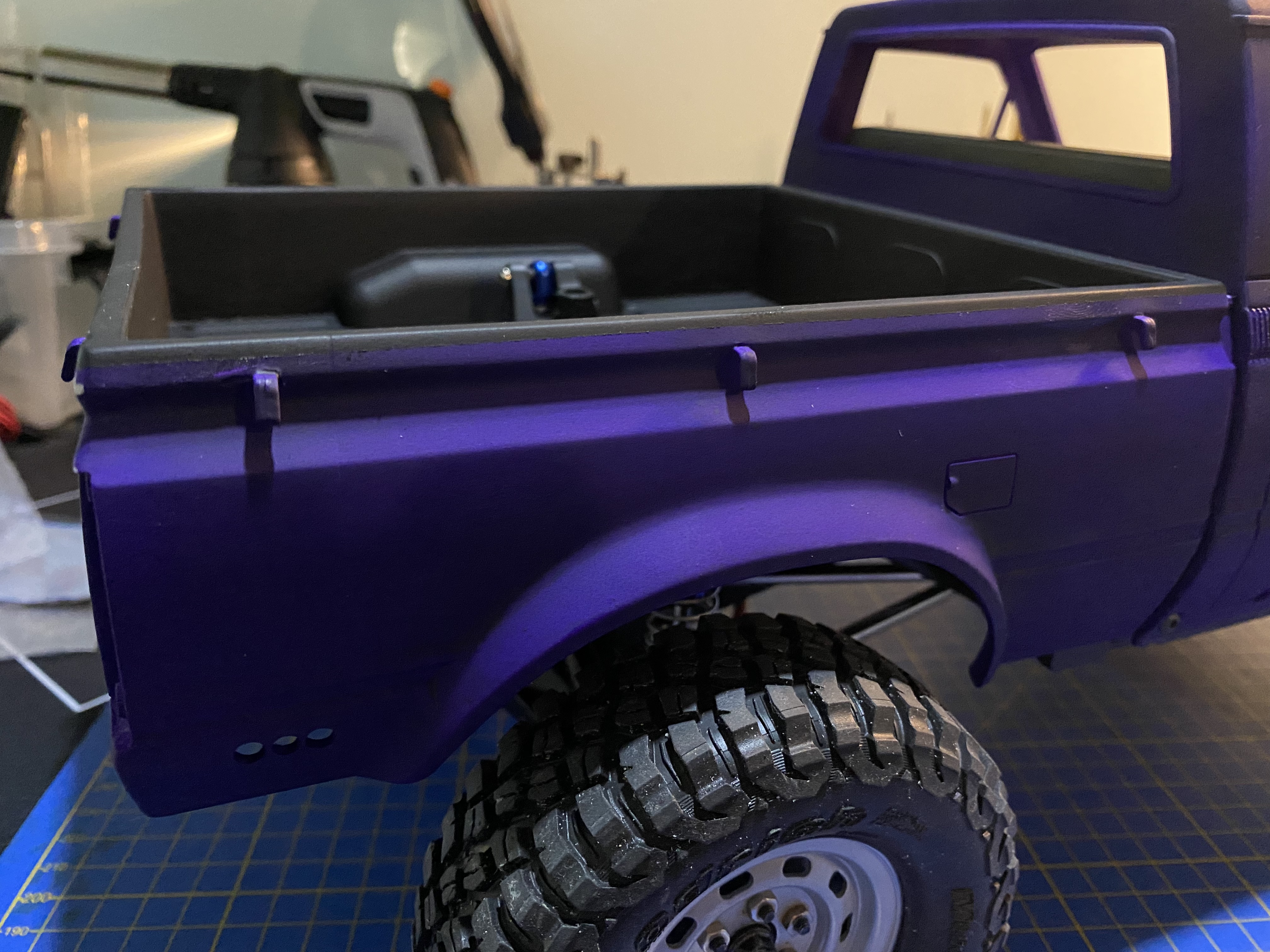

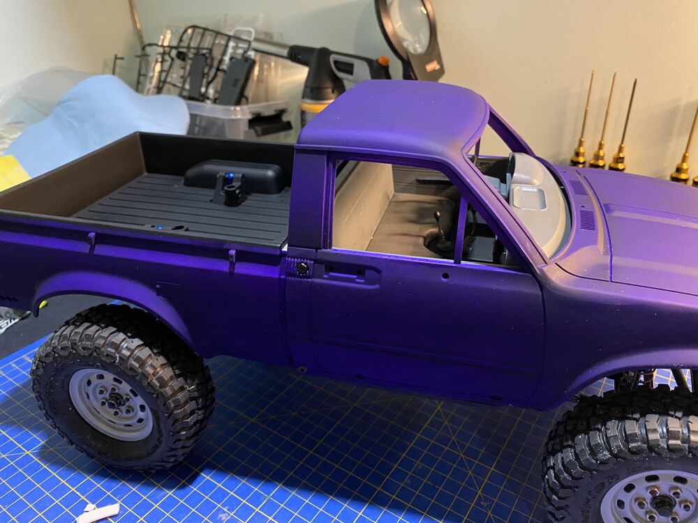

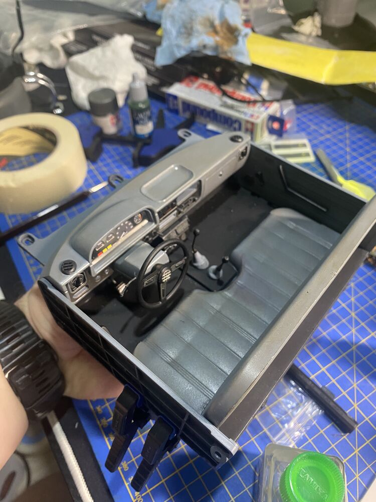

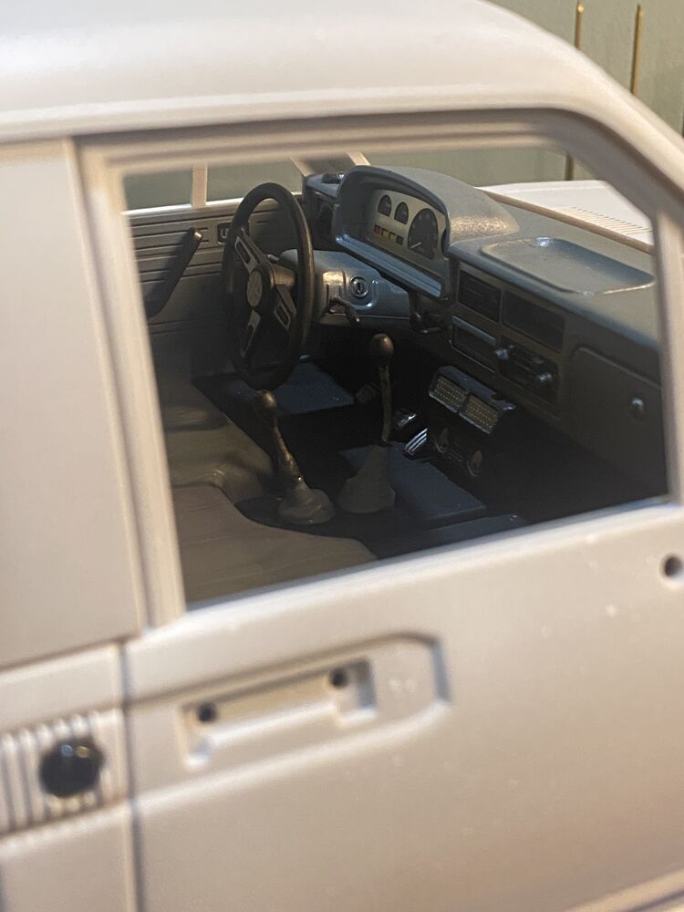

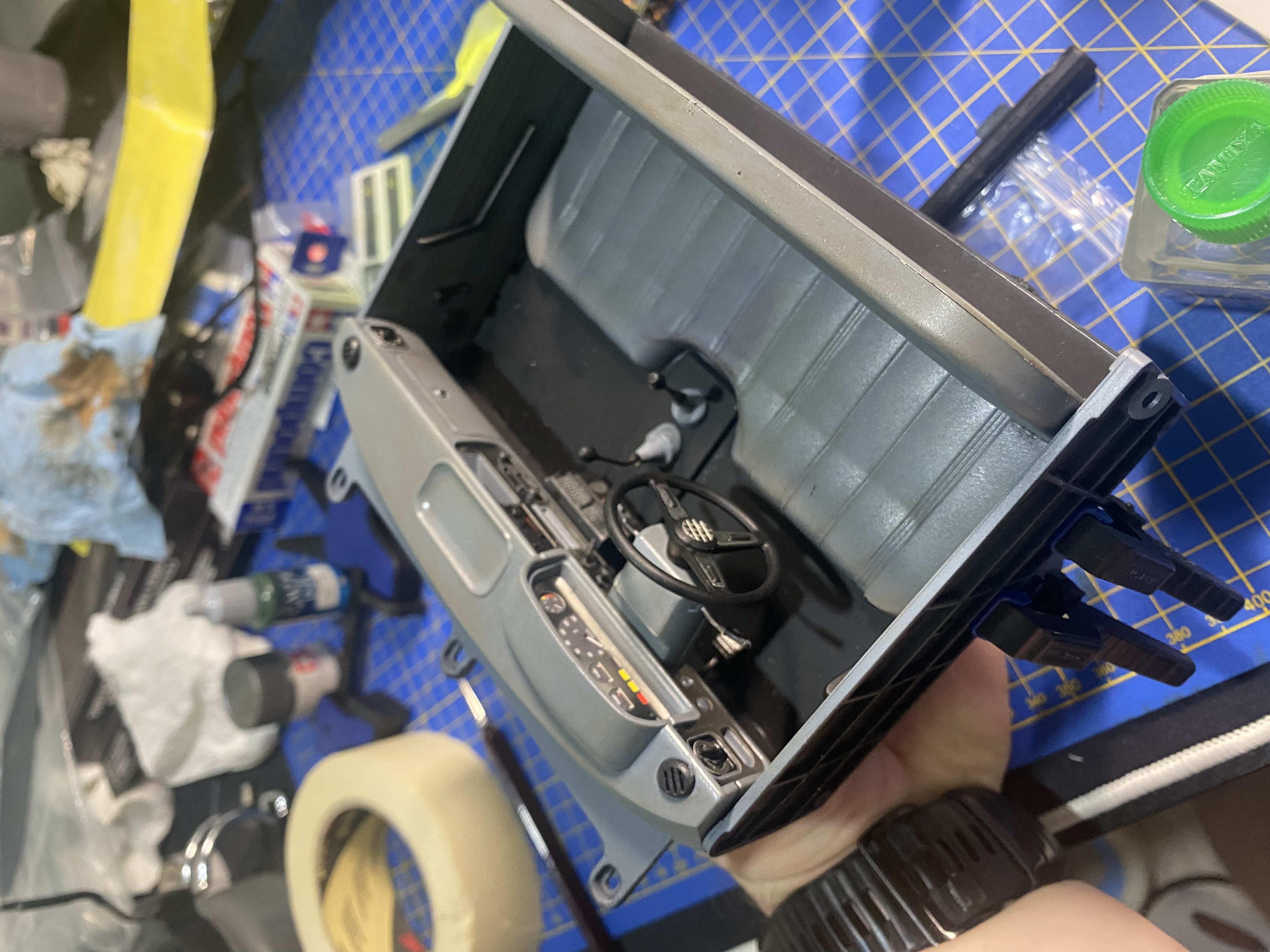

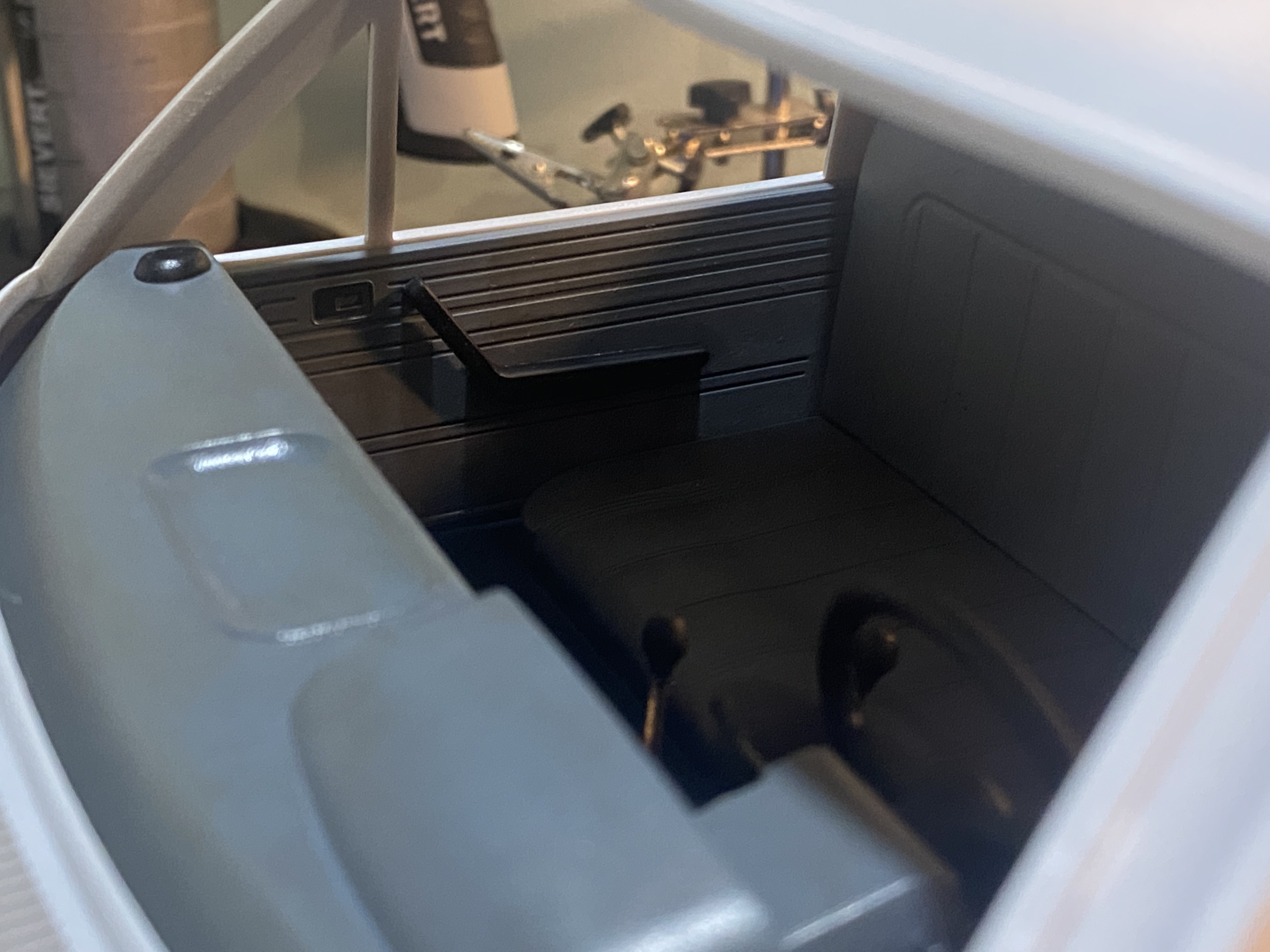

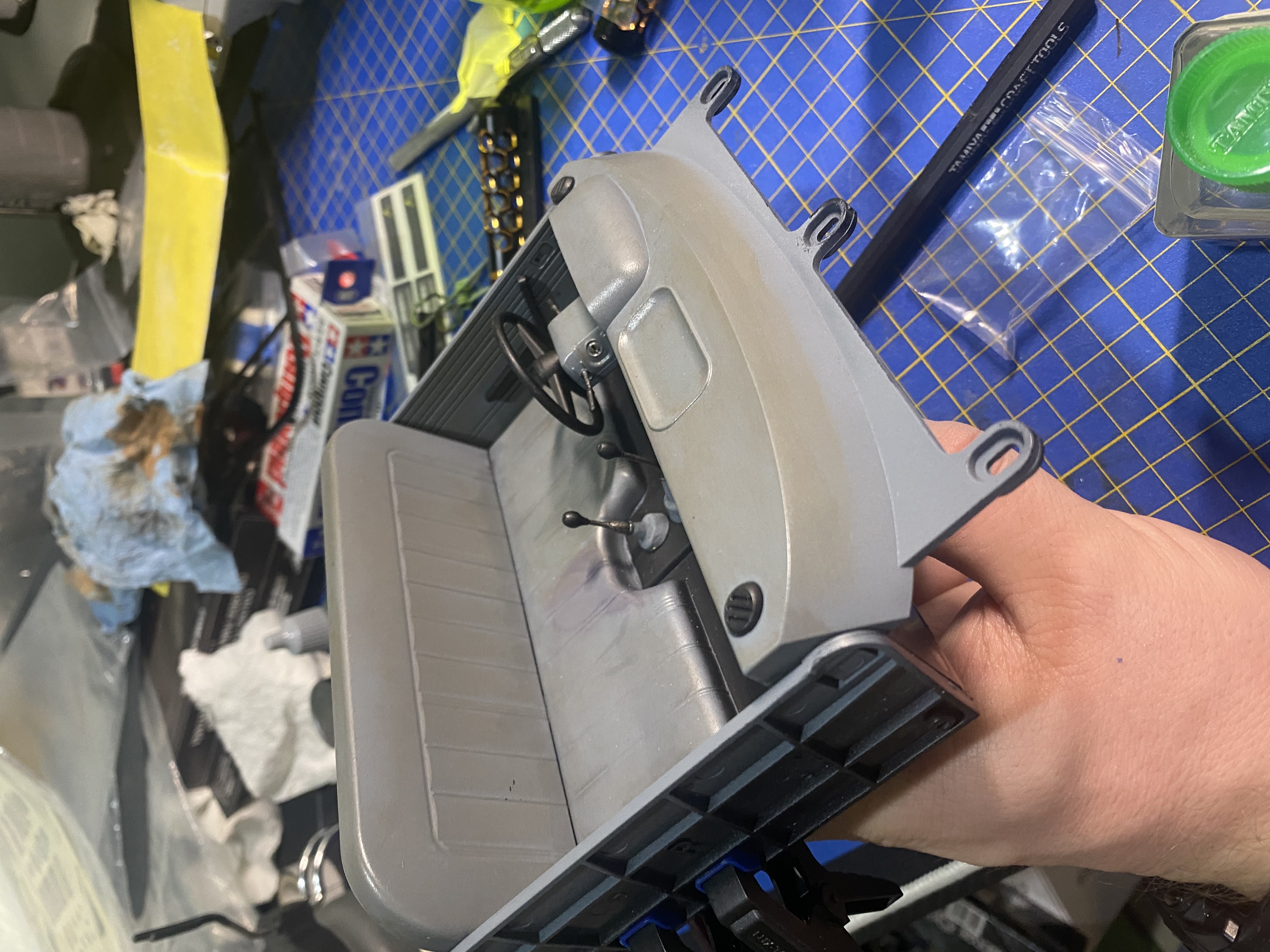

Niin se ilta mukavasti vierähti, sisusta on nyt maalattu, kasattu ja vähän sotkettukin, kun autohan on 1980-luvun alusta🙄

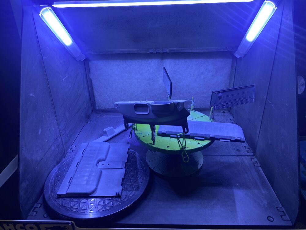

Ruiskumaalauksen hyviä puolia on kyllä miedot hajut ja kuivumisen nopeus.

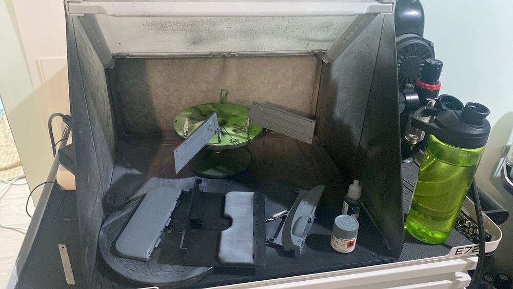

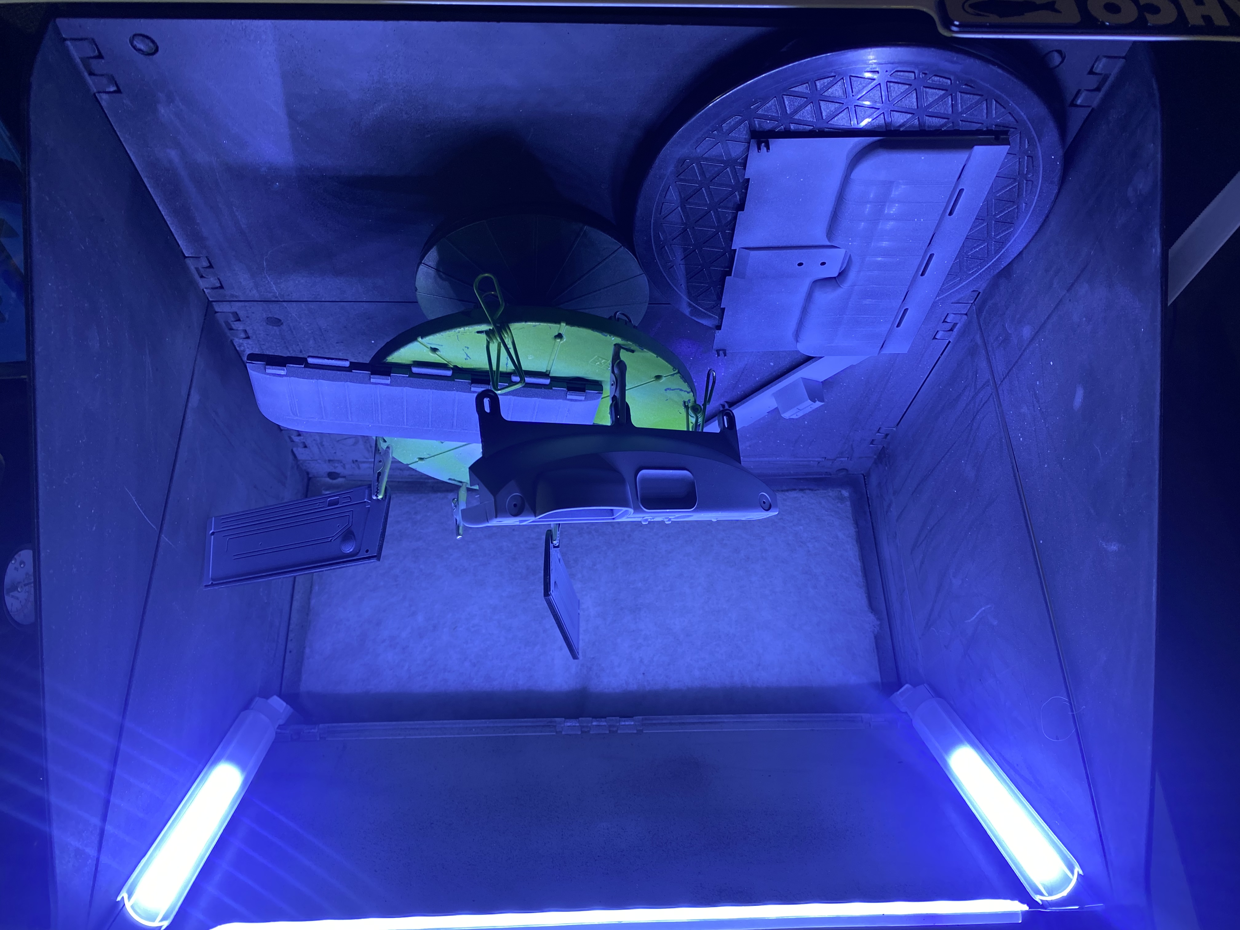

Vanha maalauskaappi kasaan ja suihkimaan. Ensin pohjat sisustan osiin ja koriin.
Sitten vain eri värejä, musta ja seagray ja sisusta valmis🤗
Tilasin viikolla vallejon maaleja ja parit eri washit niin sai vähän likaa sisustaan.
Ensimmäiseksi tekeleeksi olen tyytyväinen.

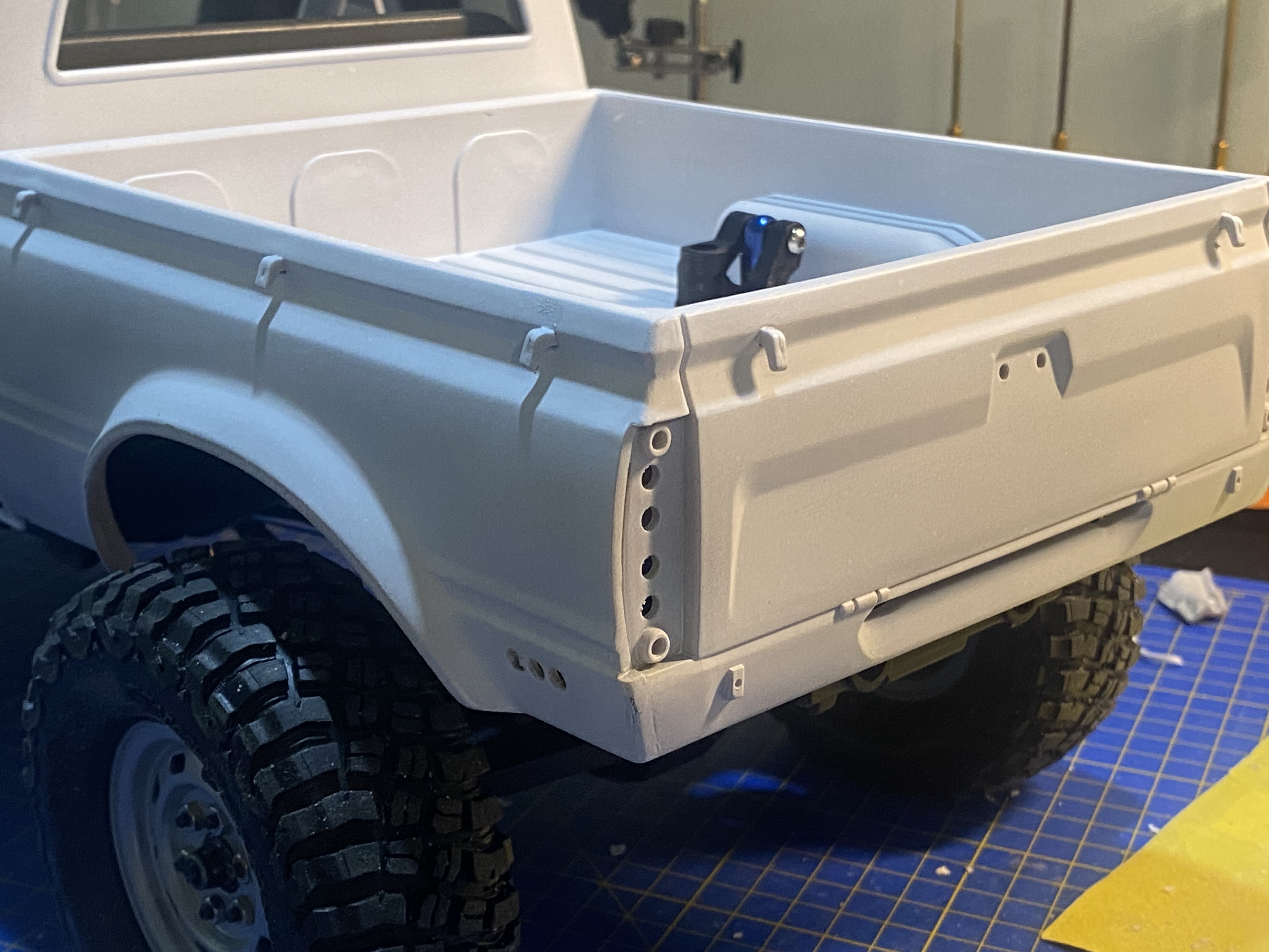

Vähän pitää pakkelia laittaa vänkärin puolelle, mutta tyytyväinen saumaan olen.
Lavan pohjalle saa sauma jäädäkin näkymään🥴

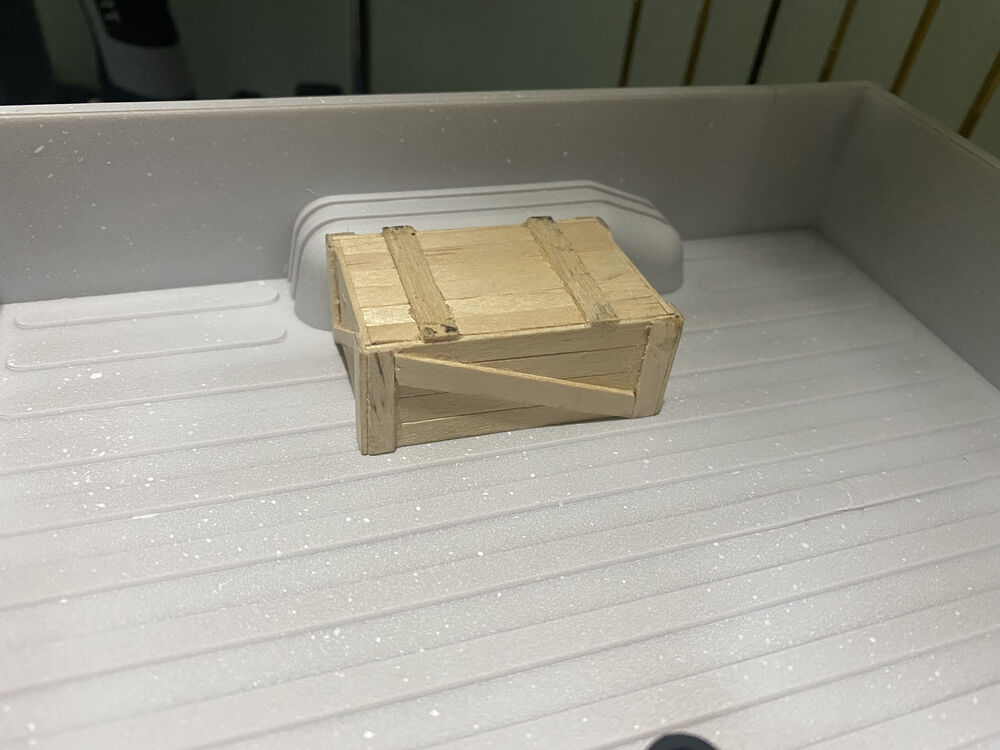

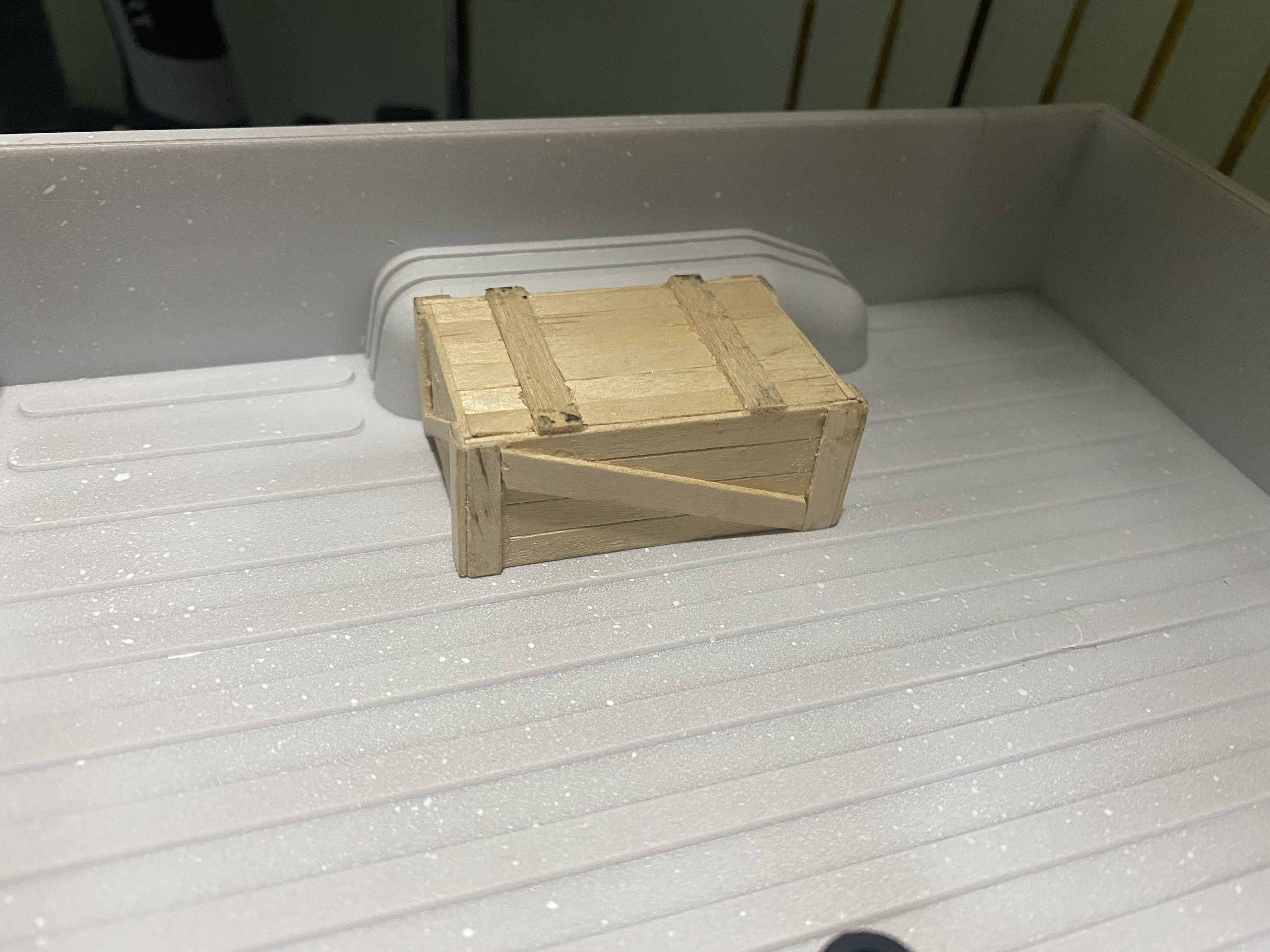

Maalien seasta löytyi, itse tehty scale laatikko, iskari tornin suojaksi🤗
Ja pakollinen flexaus kuva😩

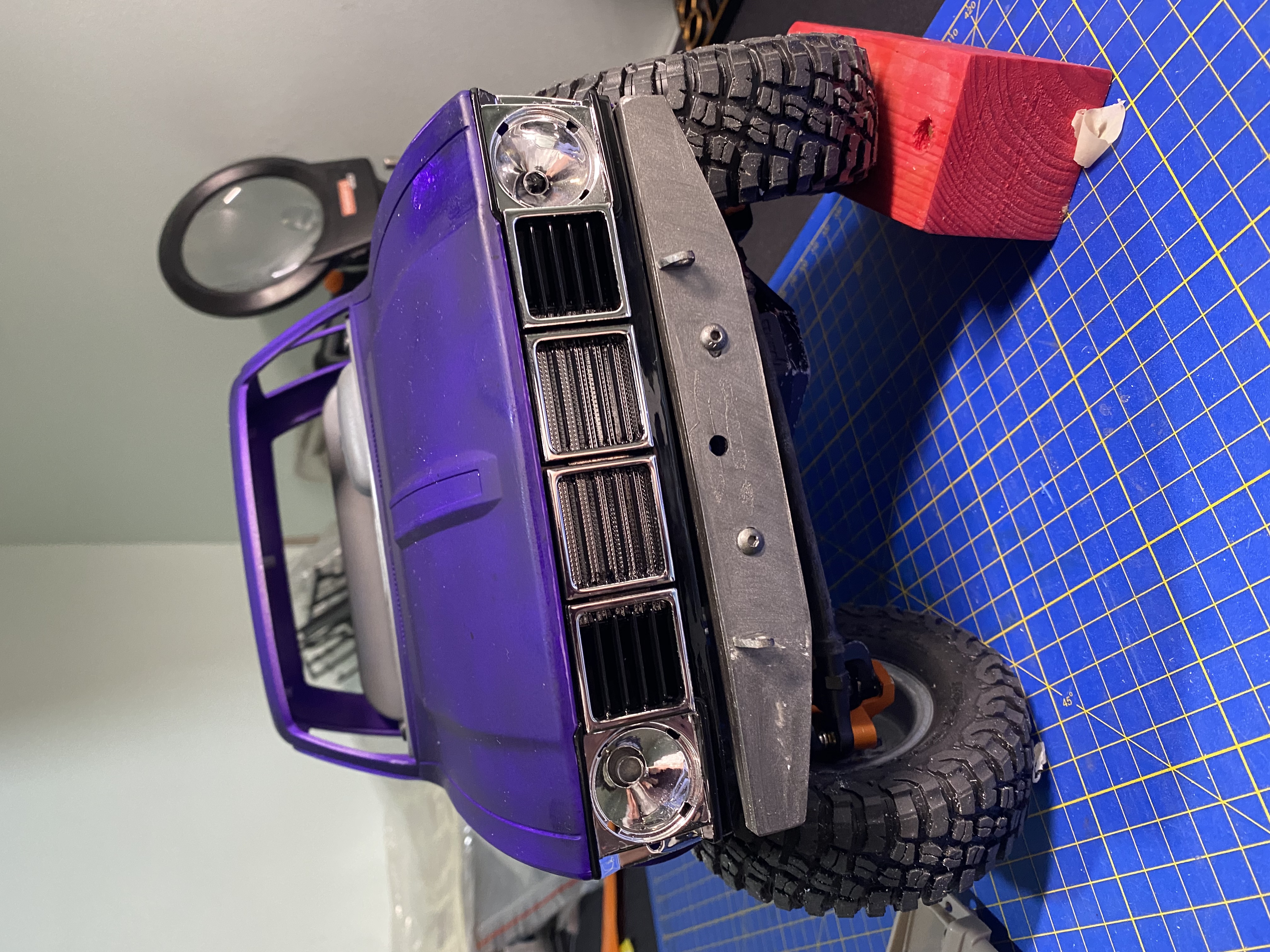

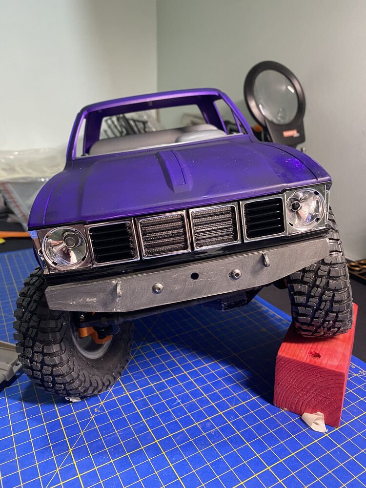

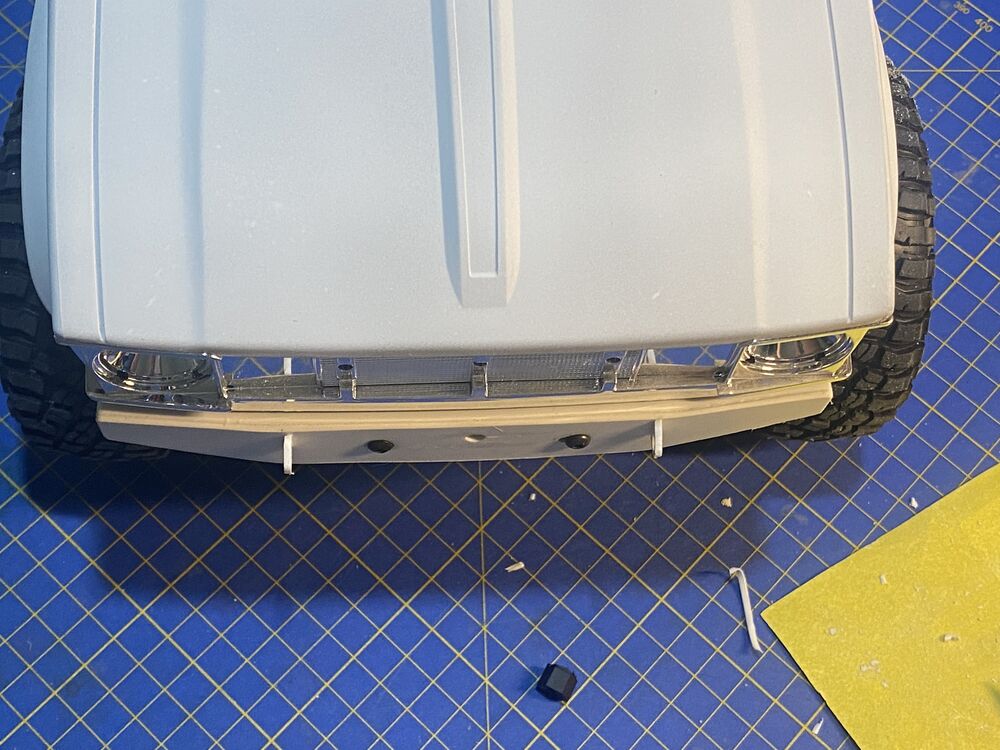

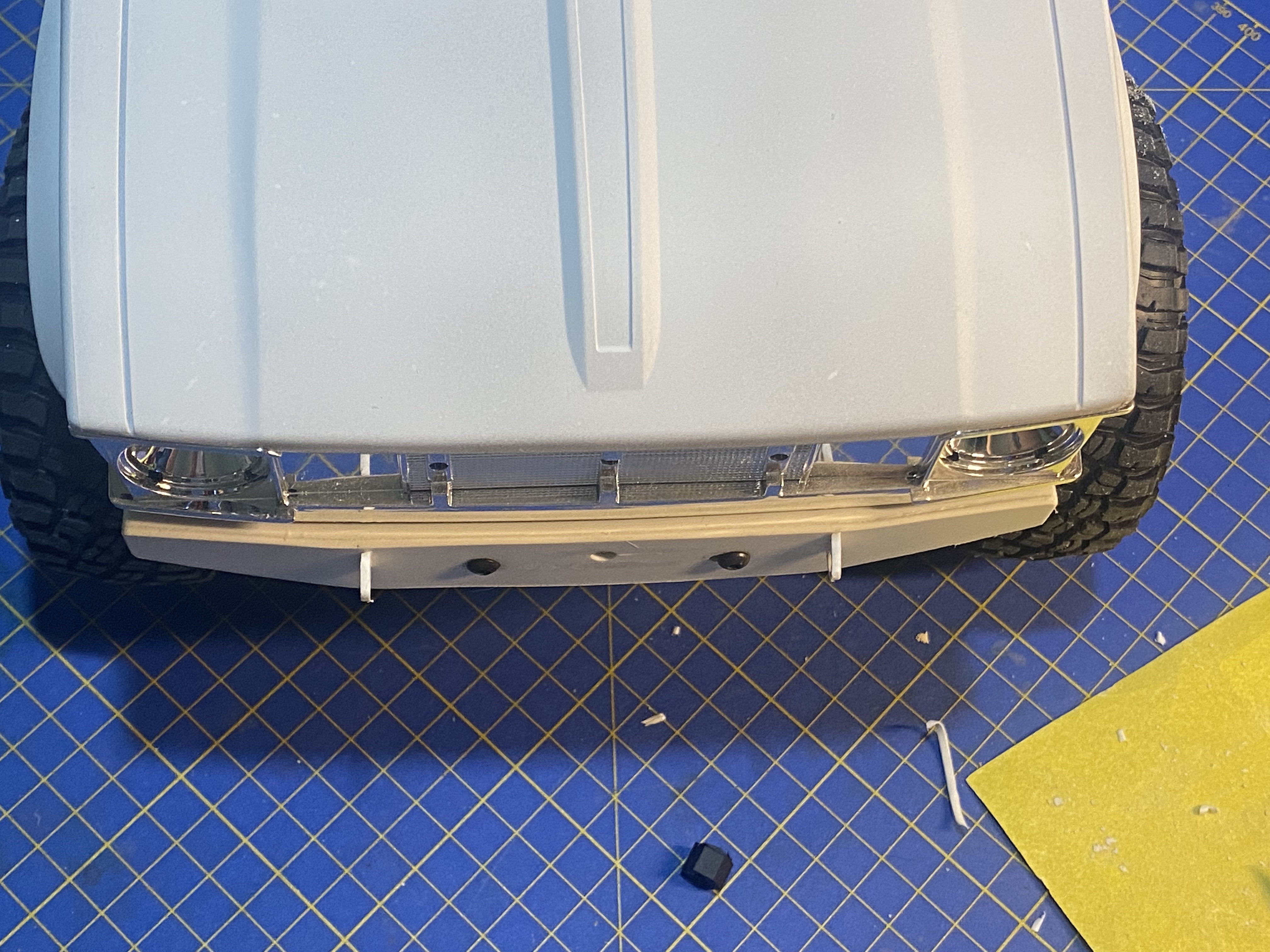

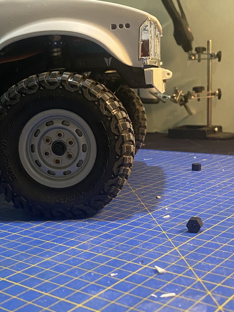

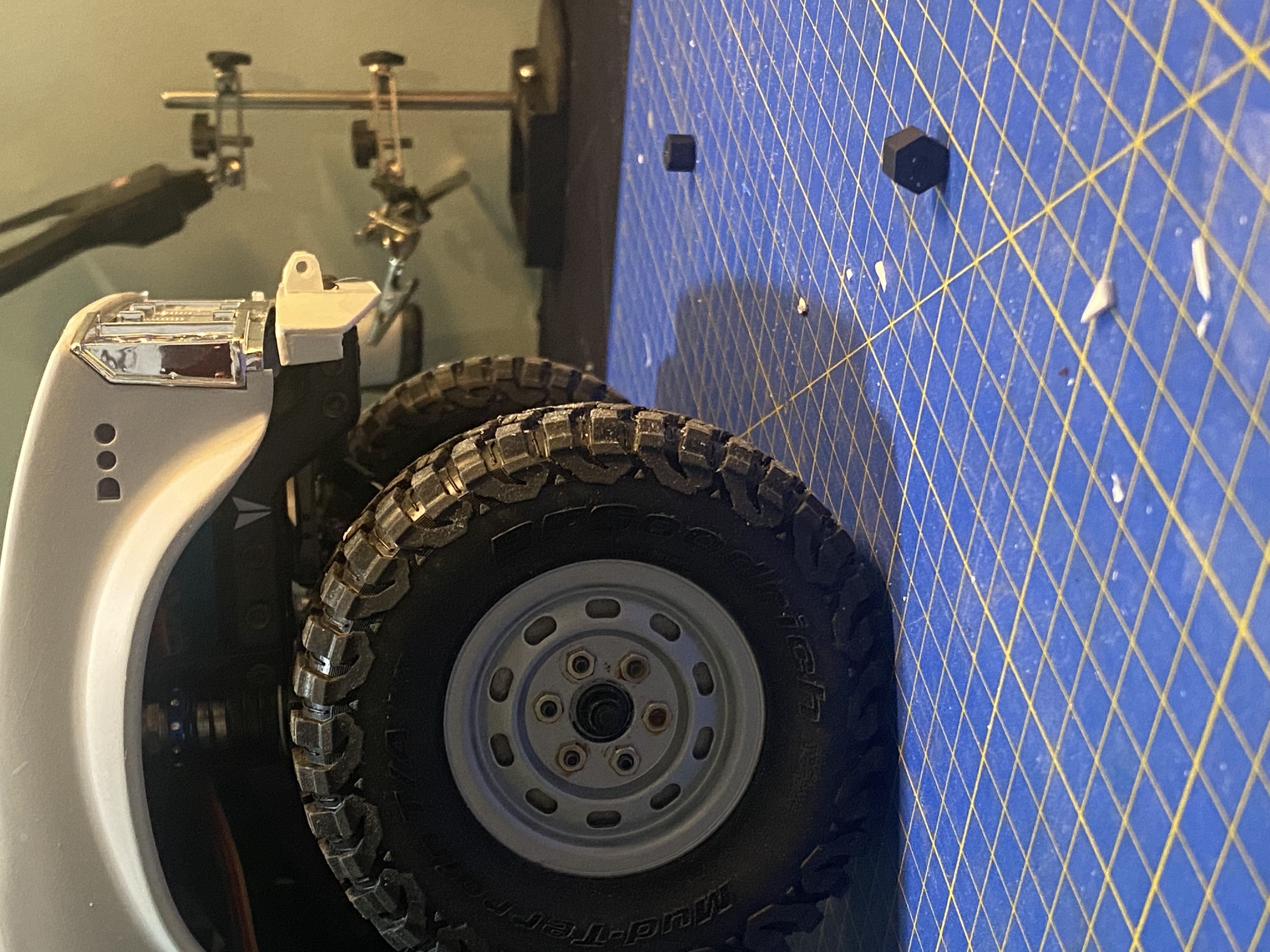

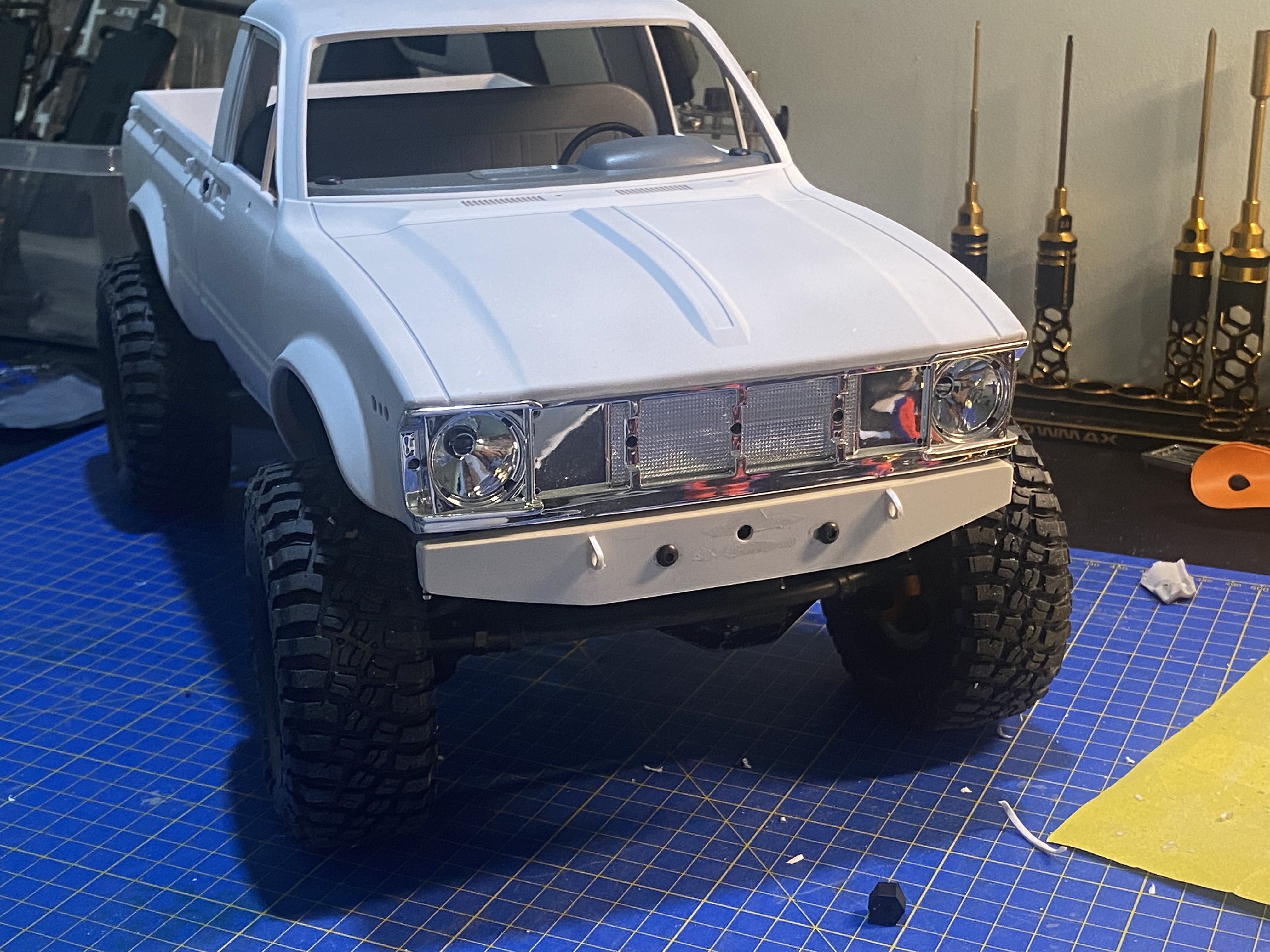

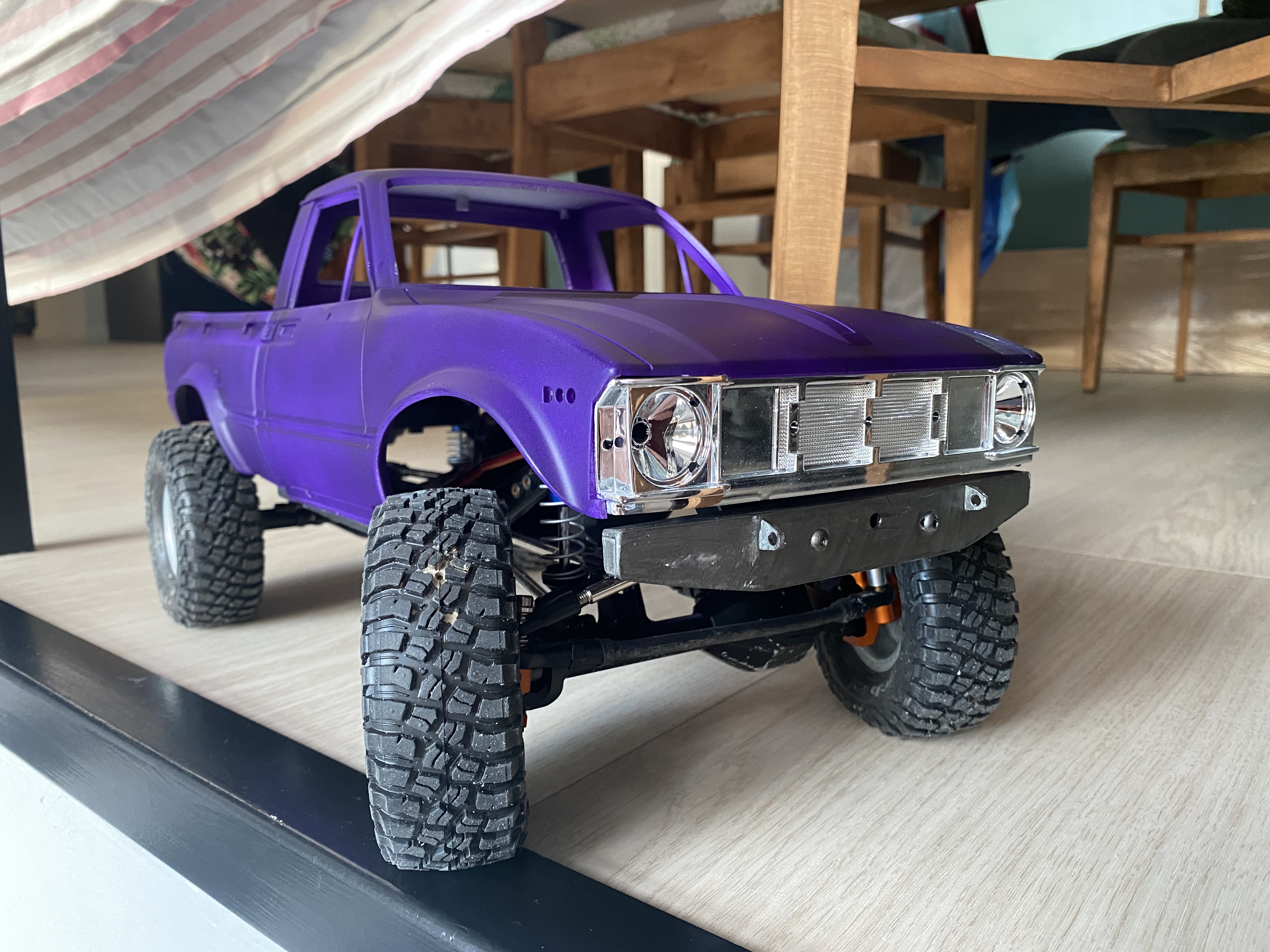

No niin olisi pohjat maalattu ja lokareita edestä trimmattu. Tuossa aloin hahmottelemaan puskuria, ei muuta kun manuaali 3d printteri, eli styreeniä, askarteluveitsi ja liimaa ja homma käyntiin. Seuraavaksi pitäisi vastaava saada sitten raudasta kasaan😅😅

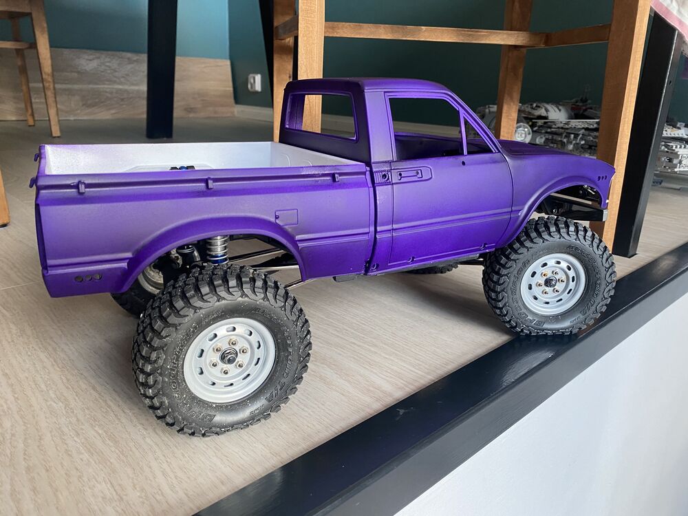

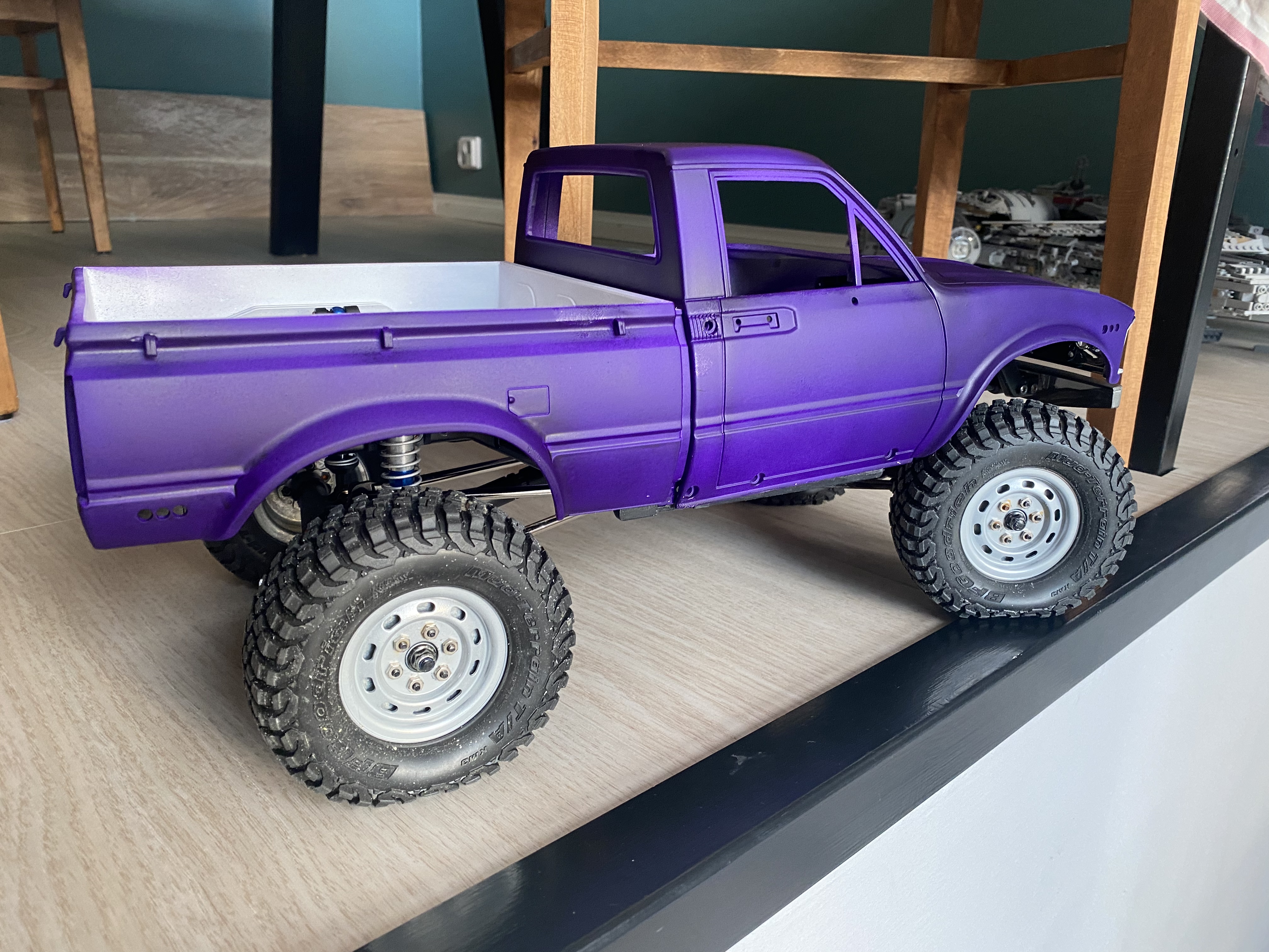

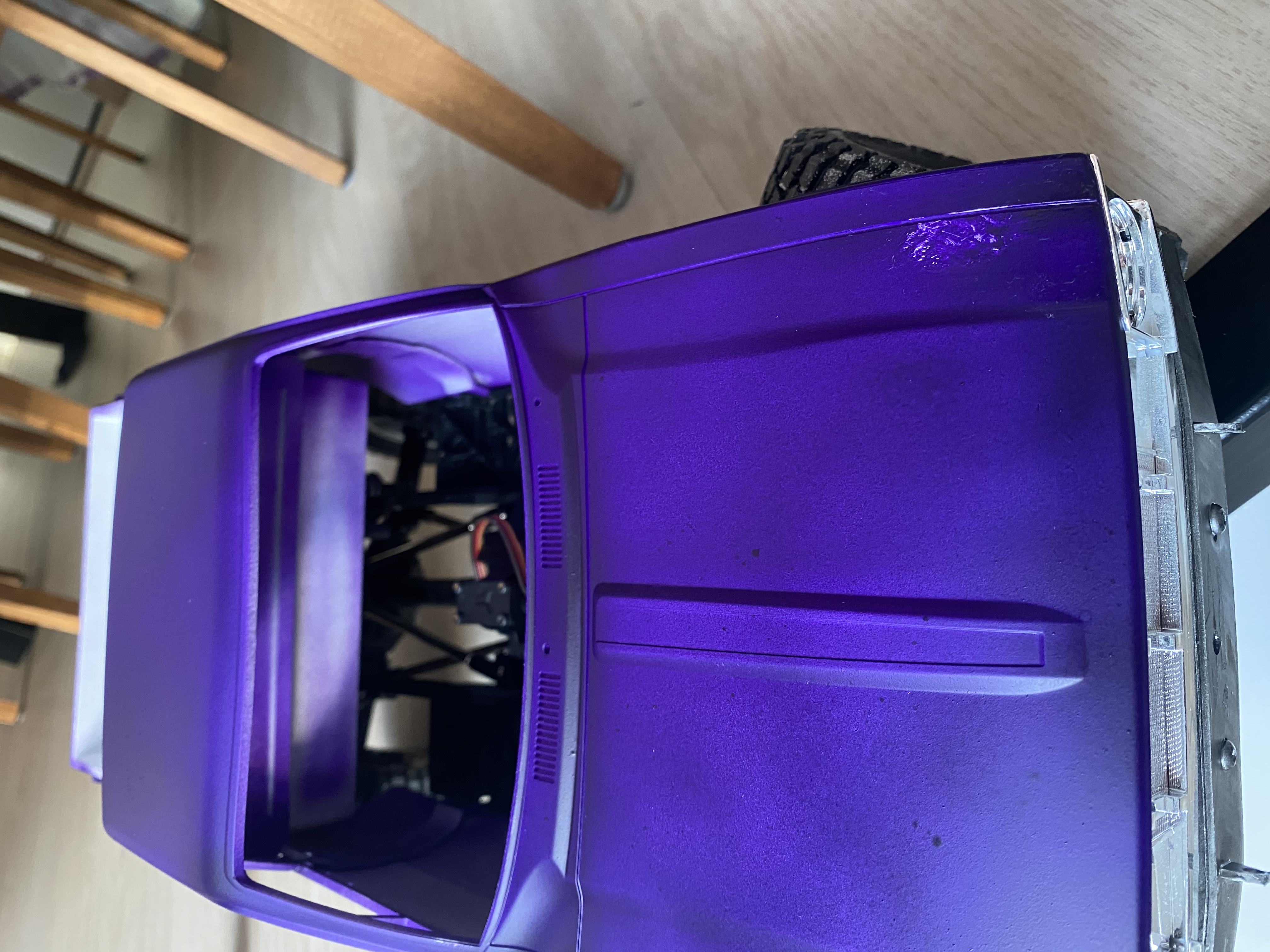

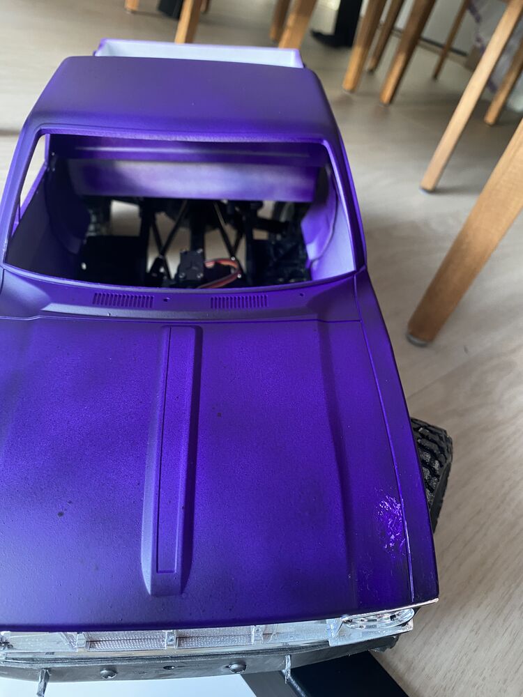

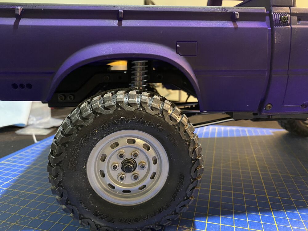

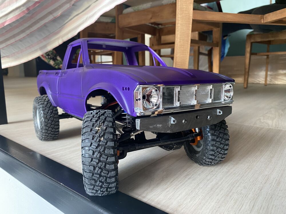

Ensimmäiseksi väriksi valikoitui vallejon maaleista violetti.
Ruiskua pestessä roiskahti mukavasti konepellille liotinta😓😓 no onneksi on vähän vielä maalia niin saa paikata ja jos ei onnistu, niin tarra päälle😅
Eikö tuo puskuri nyt täytä kriteerit, itse tehty metallinen😊
Etu lokarin kaaret sain vielä tänään vähän avarrusta, nyt on hyvä👌👍

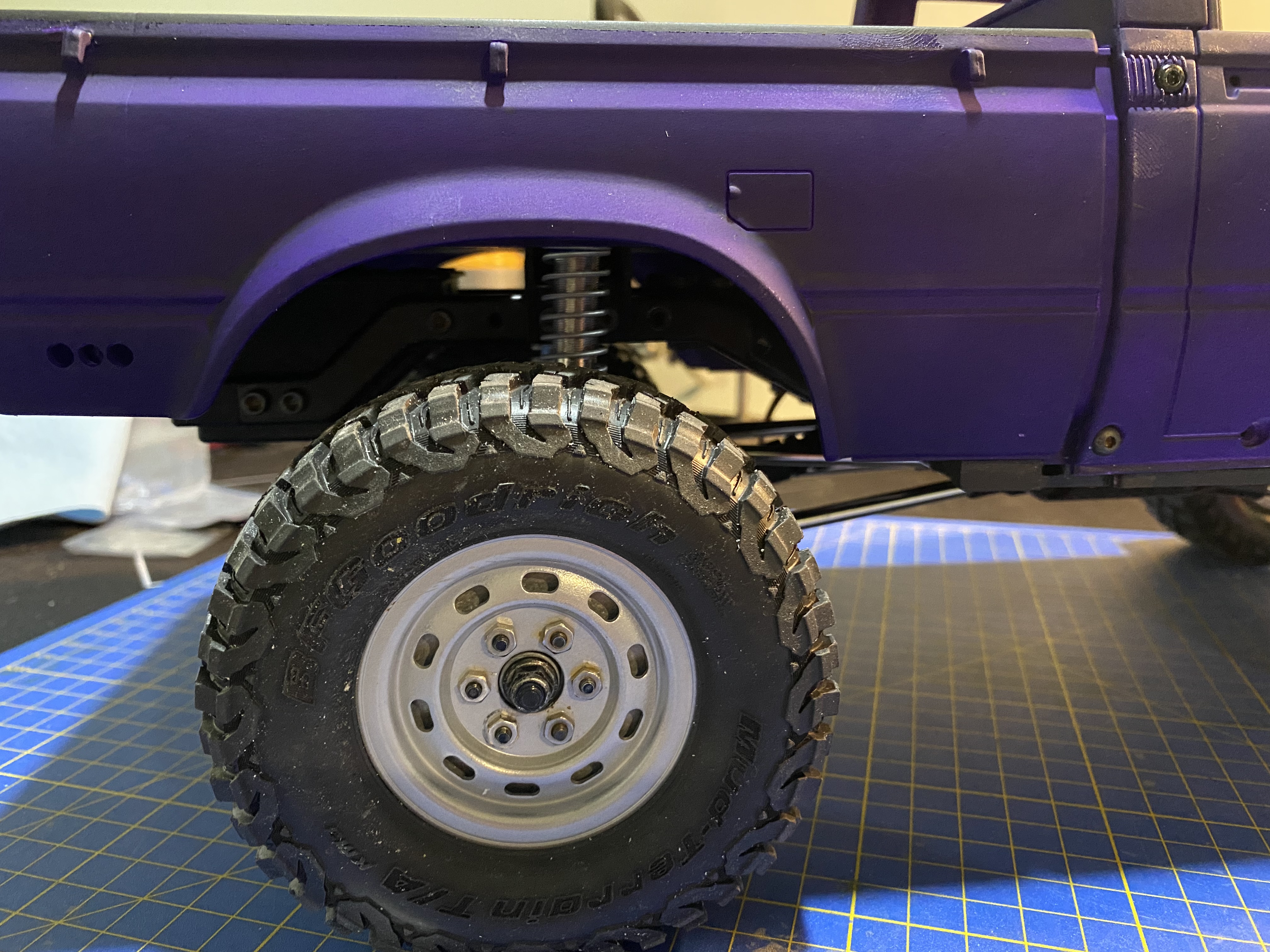

Missä kuralätäkössä oot heti kruisaillu kun on eturengas jo täysin sontanen kun muu auto kiiltää kun papin "se" :D
Komeeta on kyl jälki mutta hyvät on maalitkin valittuna eikä Maston 121 väriä rautakaupasta.
Kiitos.
Joo ei oo mastonit minun juttu😝
Käytetyillä renkailla joutuu hiluxin kasaamaan, Nummenpään scale parkissa niillä on ryvetty🤗 ja hyviksi todettu.

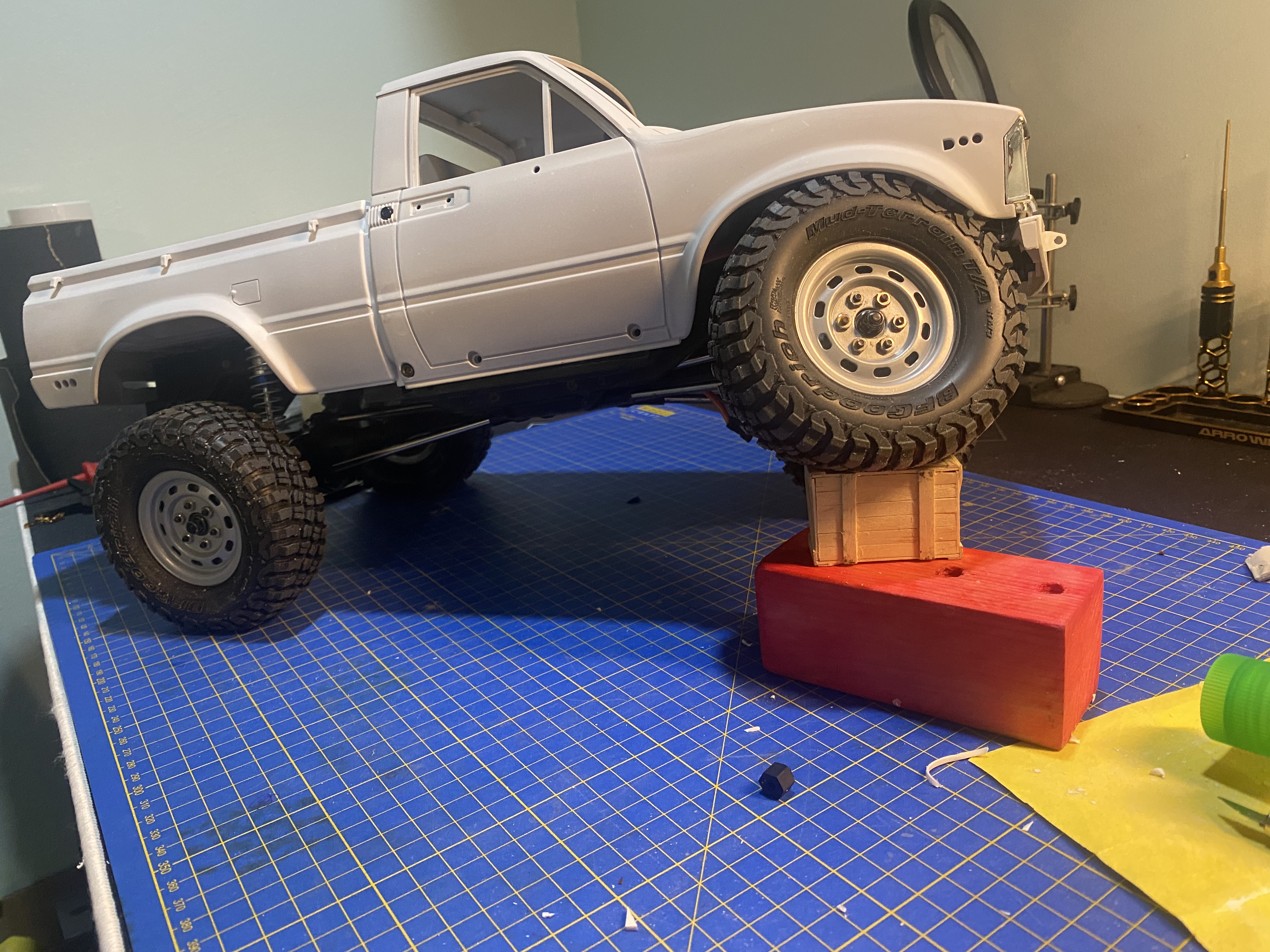

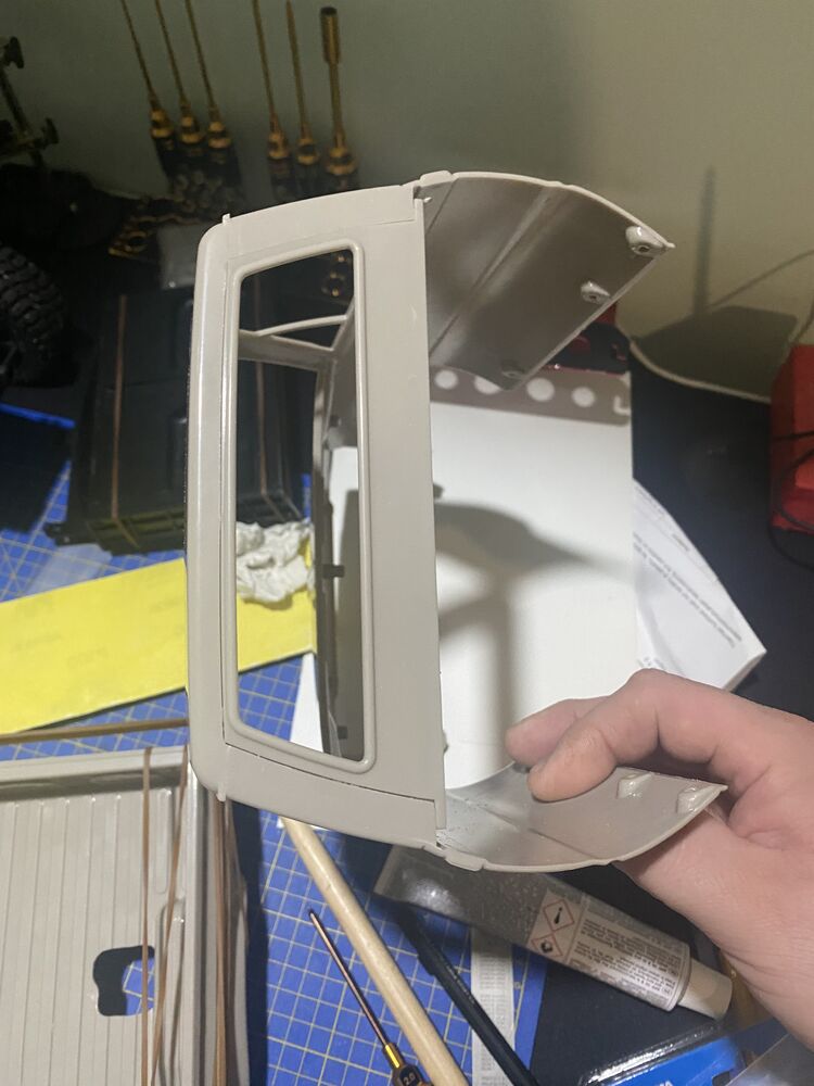

Aloittelin vähän sisälokareiden hahmottelua.

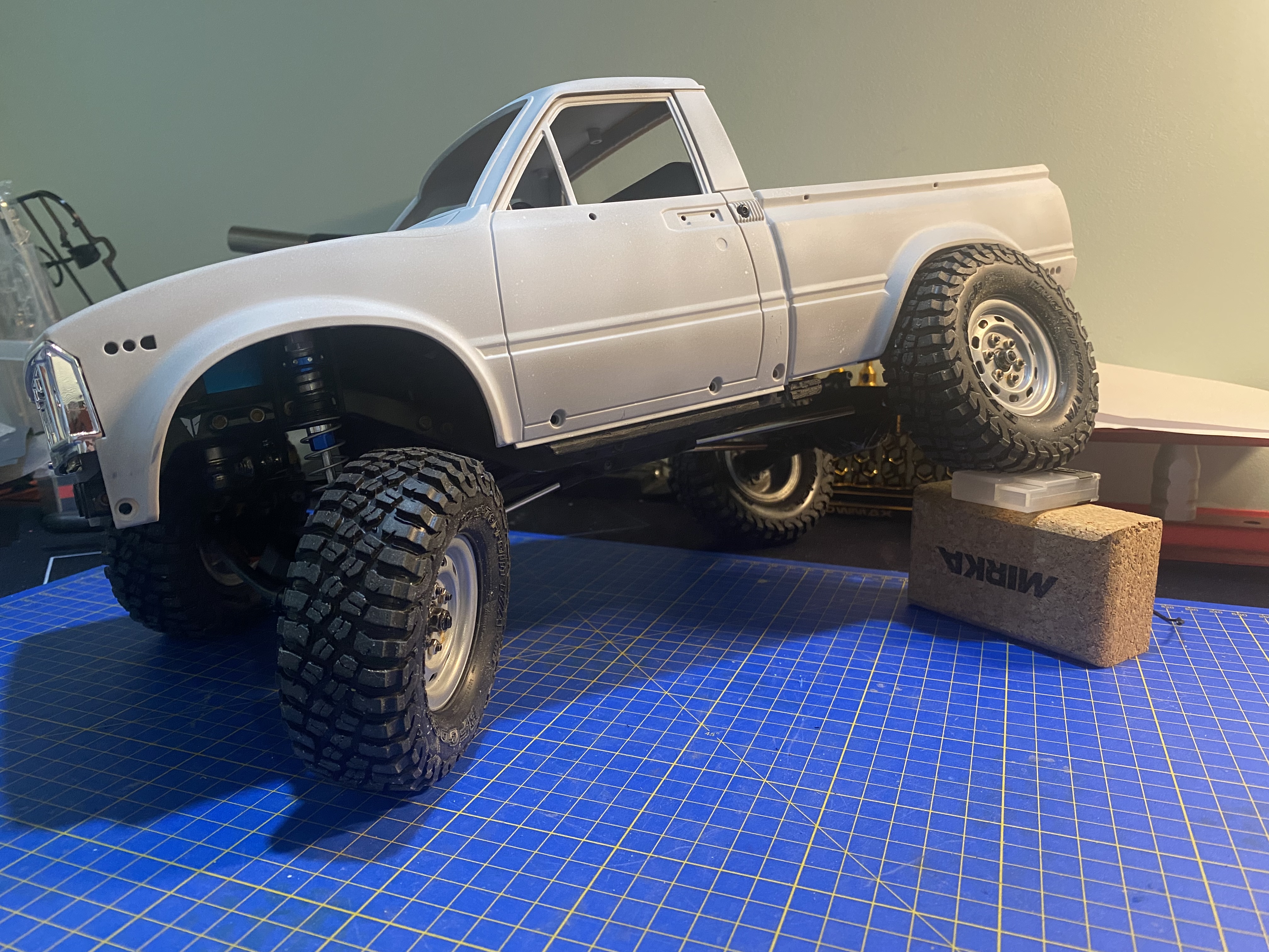

Miten pitääkö takaa plokata lavan ja rungon välistä läpinäkeminen?

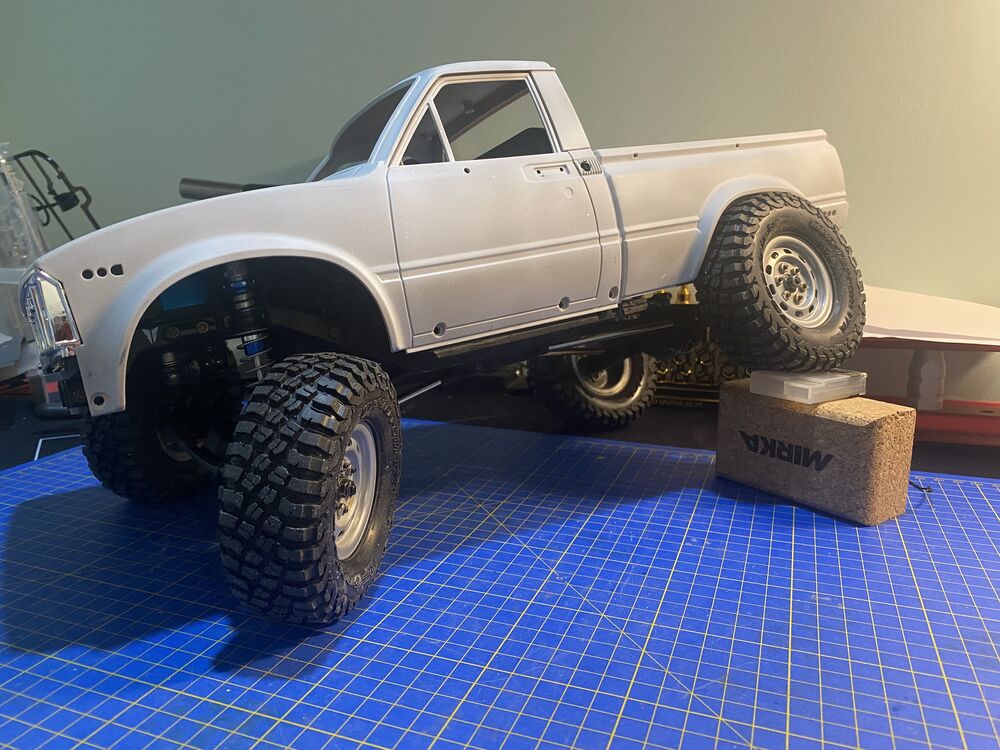

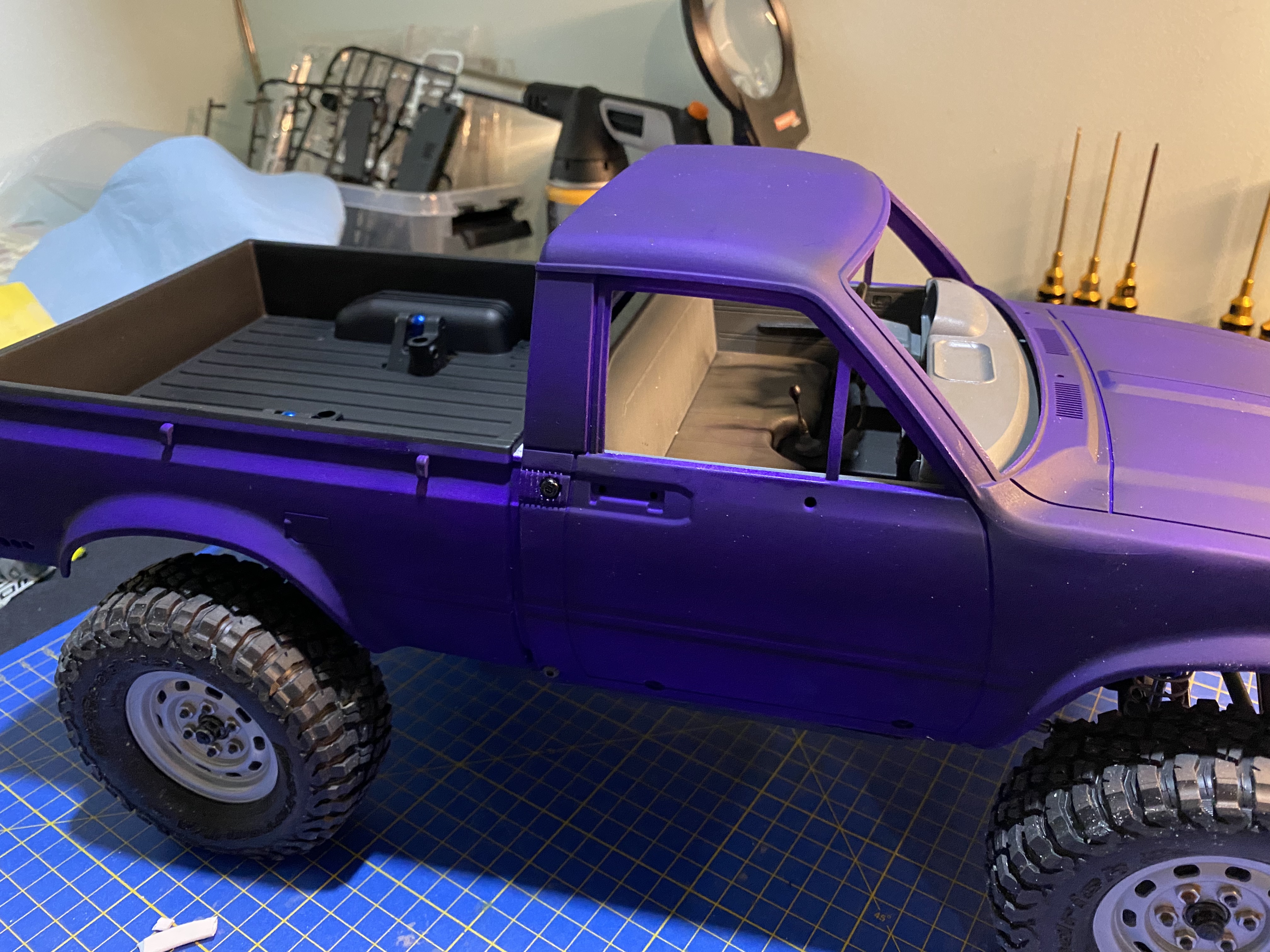

Maalaukset alkaa olemaan mustia ikkuna listoja vaille valmis. Seuraavaksi voi alkaa paneutua noihin metalli töihin ja korin kiinnityksen loppuun saattamiseen.

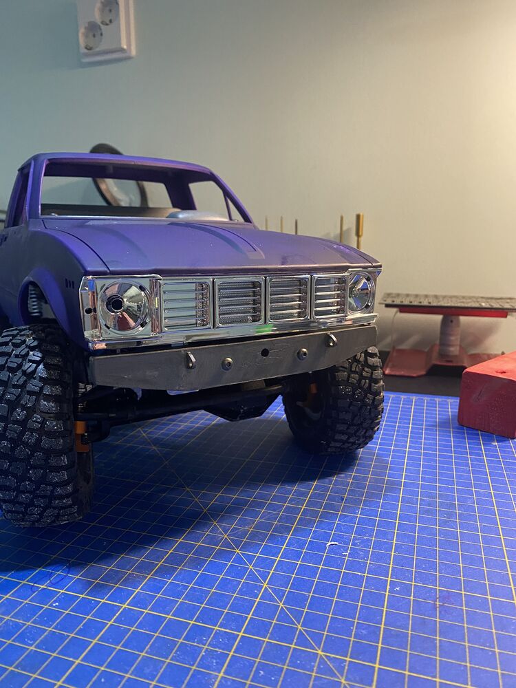

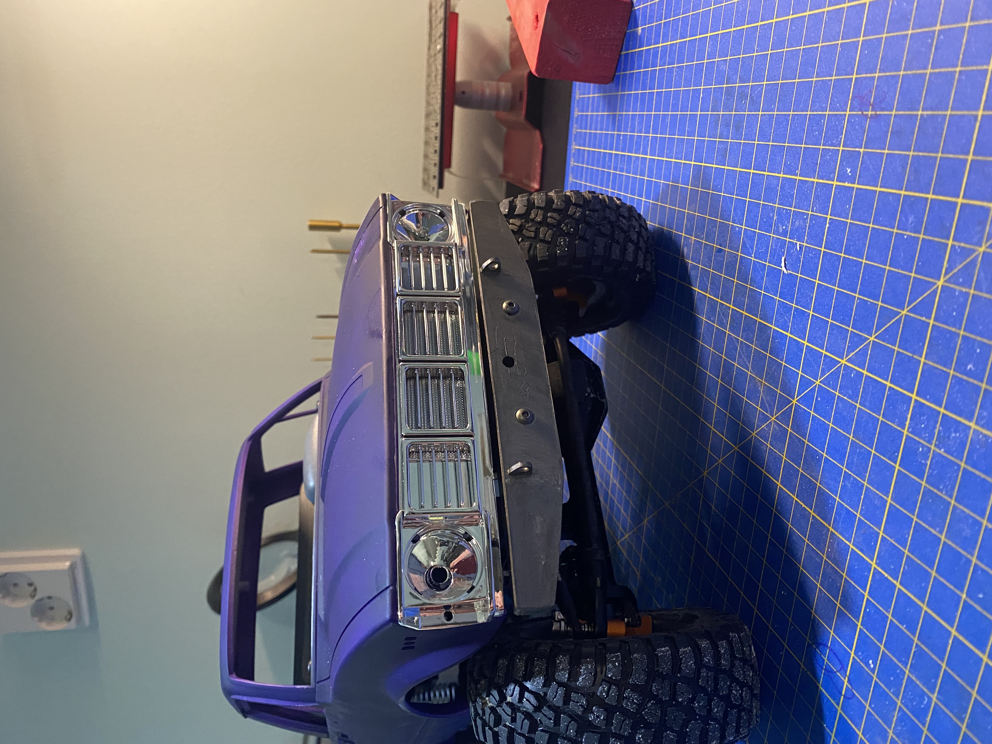

Ja nyt olisi valot ja maski tuunattu mieleiseksi.

Pitääkö sanoa samoin kun oman ammattiryhmän postauksissa yleensä elikkä komeaa kyntöä 😅
Auton väri kyllä hivelee allekirjoittaneen mieltymyksiä
Eka siviili rakennelma oli saman violetti 🙈
Millasella pruuttalla sää maalailet
Kiitos.
Lila on yksi lempiväreistäni, meni ehkä aavistuksen tummaksi tuo maalaus, mutta tämähän oli vasta eka vedos, näistähän voi aina maalit hioa ja maalata uudelleen.
https://hpns.eu/shop/tyokalut/maaliruis ... -type-180t
tuolla ruiskulla ja https://hpns.eu/shop/tyokalut/maaliruis ... -with-tank
tuolla kompuralla nyt olen maalauksia harrastanut.
Mutta paremman ruiskun hankinta on ollut mielessä pidempään.
