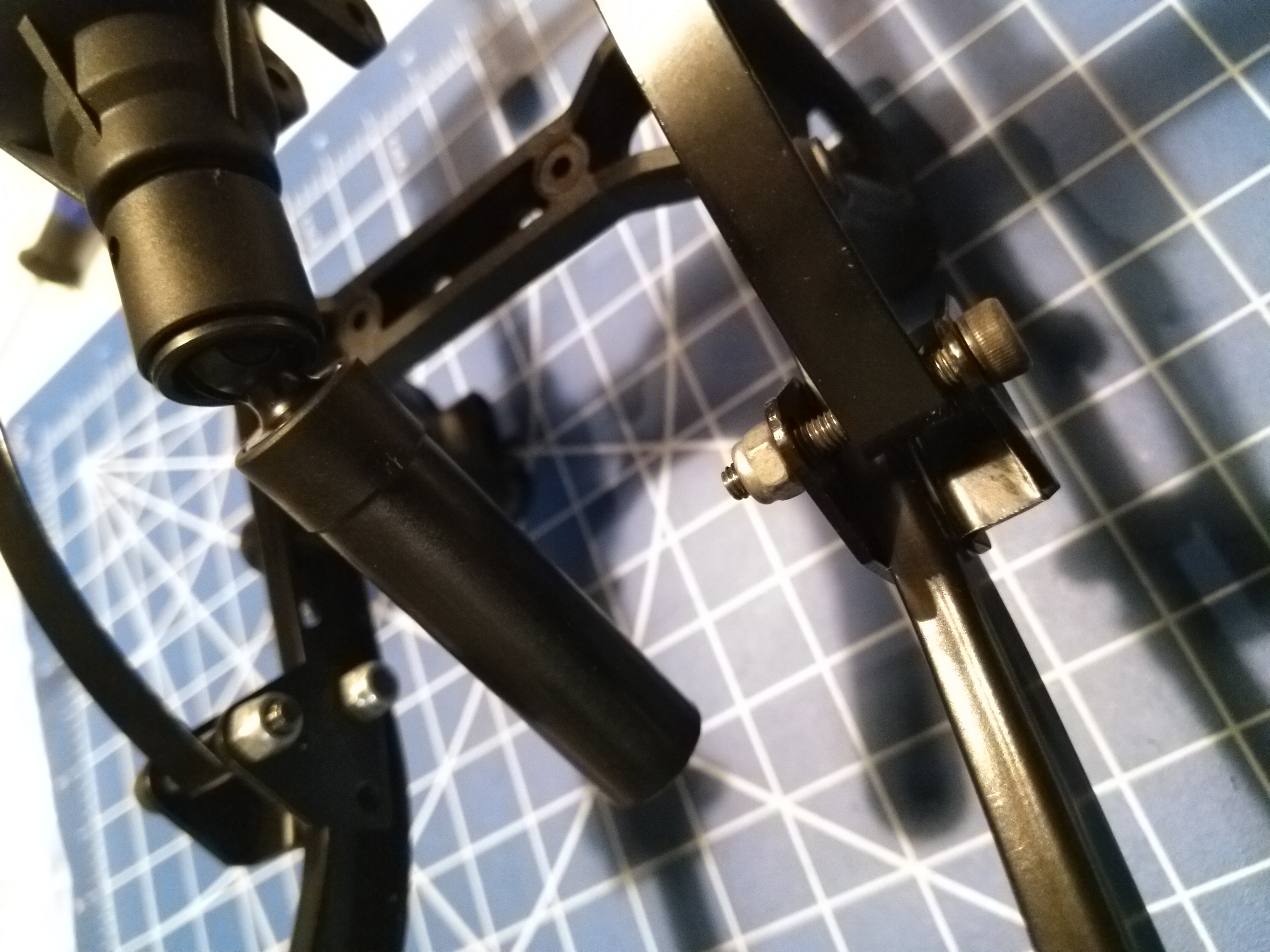

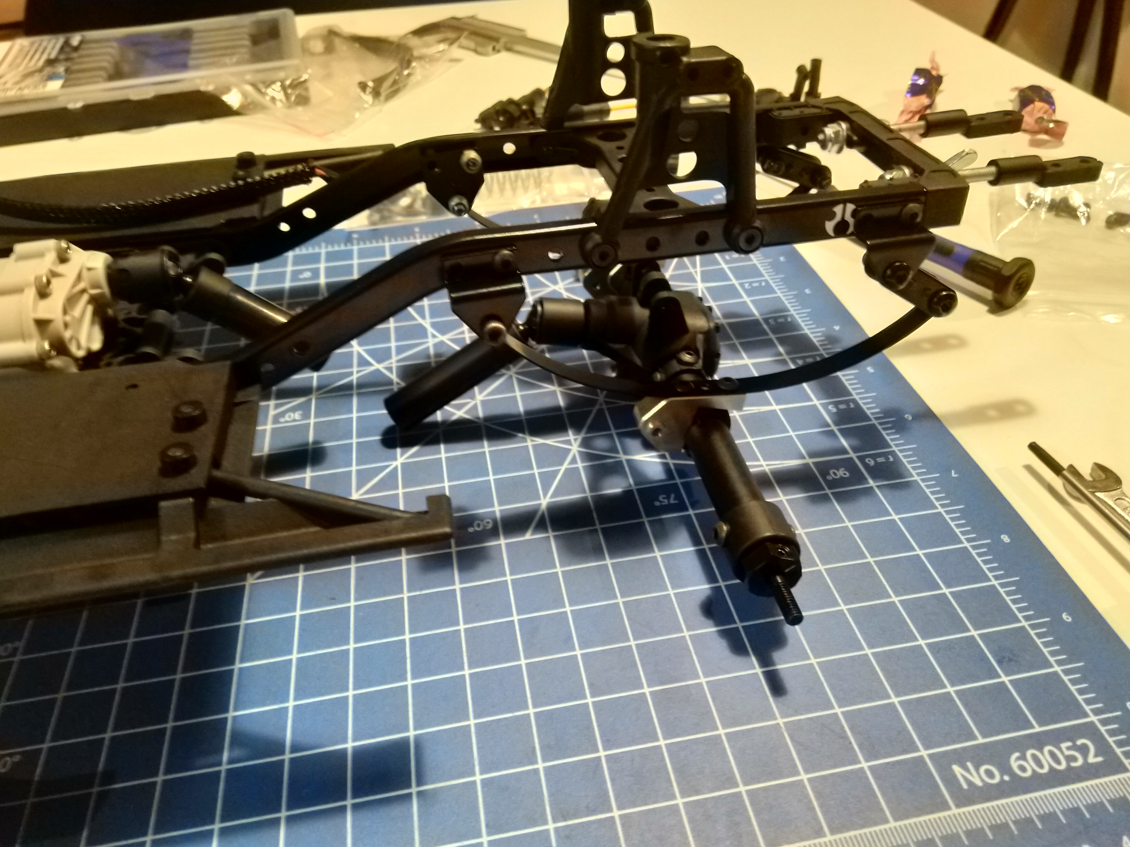

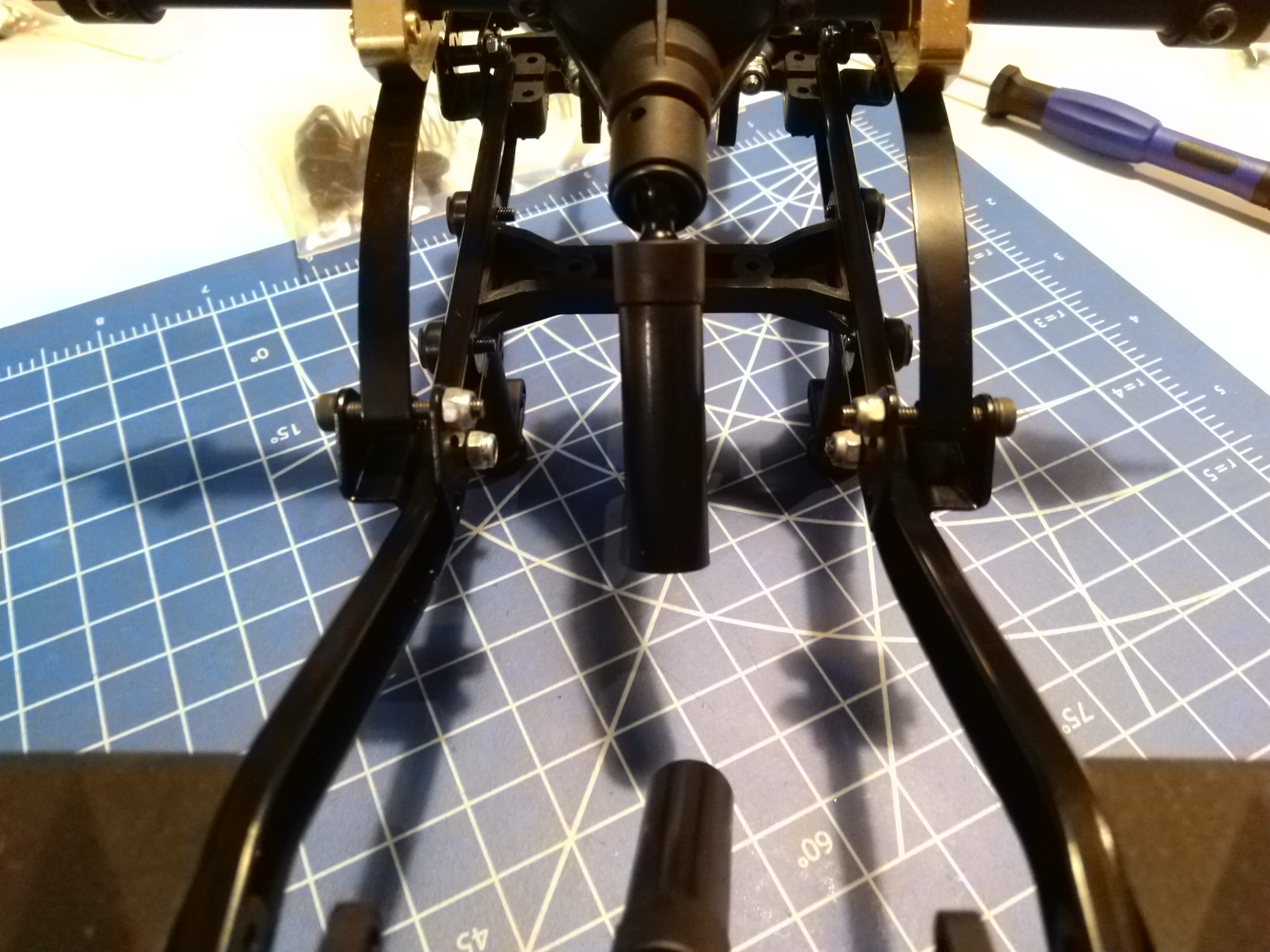

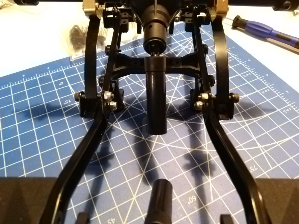

Sitten kun rupeet lassii miettiin sitä tracktion bar.ia, ni otappa tuosta idea. Mielestäni nerokas simppeli systeemi. Jeepsterin käsialaa.

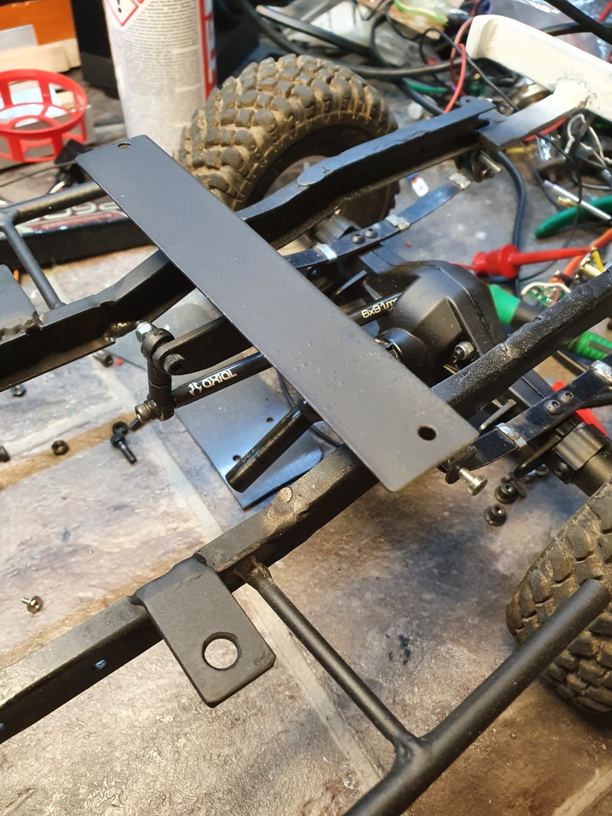

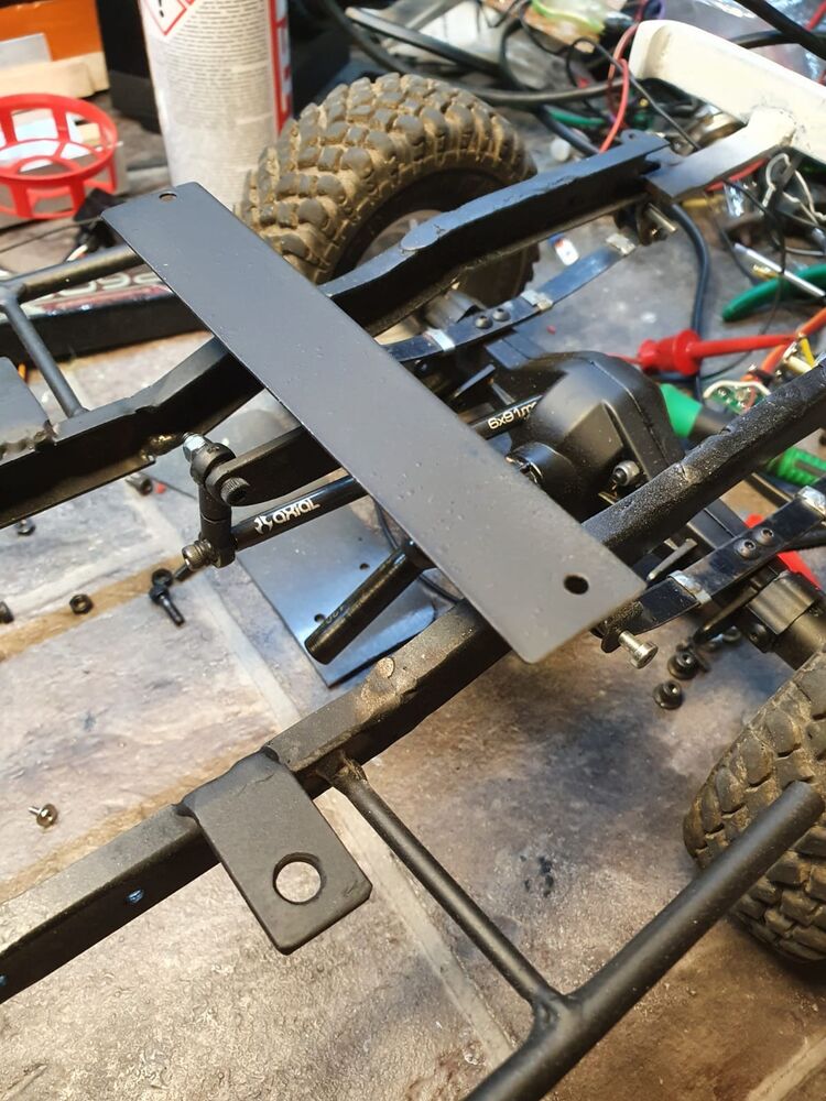

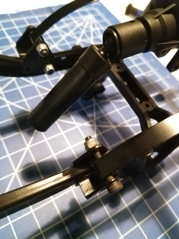

Mulla on uusi projekti ollut nyt tovin työn alla ja tällä viikolla saapui vikatkin osat takapään lehtijousitusta varten. Nyt kun on aikaa niin koittanut hieman pähkäillä miten tuon toteuttaisi kun ei ollutkaan ihan bolt-on viritys vaikka kuvittelin.
Auto on scx10.2, SSD 3-piece ar44 akselikuorilla ja jec-racingin lehtijousiadaptereilla. Jouset ja ripustukset/sakkelit rc4wd.
Mitä on tullut googlailtua niin vaikuttanut että jouset olisi sopivan leveät ettei juuri tarvitsisi kuin muutama uusi reikä porata runkoon, mutta tässä ei leveydet ihan mätsää.
Lehdet jää n.2mm liian kapeiksi jotta voisin pultata kaiken runkoaisojen ulkopuolelle.
Mahdollisesti SSD akseleiden linkkienkiinnityskohdat on hieman kapeammalla kuin axialin ar44.
Onko ajatuksia tai kokemuksia vastaavasta? Lähteäkkö spacereilla vääntämään jotain kuvan kaltaista viritystä vaiko koittaa vääntää runkoa kapeammaksi takaa?

eikös noita kiinnikkeitä voi shimmailla prikoilla sopivaan kohtaa rungossa? Tai sit tuonne akselin kiinnikeisiin joku levy johon voi tehdä reiät oikeaan kohtaan...
Re: Vähän lehtijousista
Joo silleen se täytyy tehdä, ei oikein muuta vaihtoehtoa tällä hetkellä ole. Sain tuon takaripistuksen vähän siistimmäksi mutta sekin vaatii shimmailua.lassii kirjoitti: La 27.11.2021 18:13 eikös noita kiinnikkeitä voi shimmailla prikoilla sopivaan kohtaa rungossa? Tai sit tuonne akselin kiinnikeisiin joku levy johon voi tehdä reiät oikeaan kohtaan...
Täytyy jatkaa ihmettelyä ja katsoa saanko akselivälin pysymään hyvänä ja ja jousituksen toimivana.

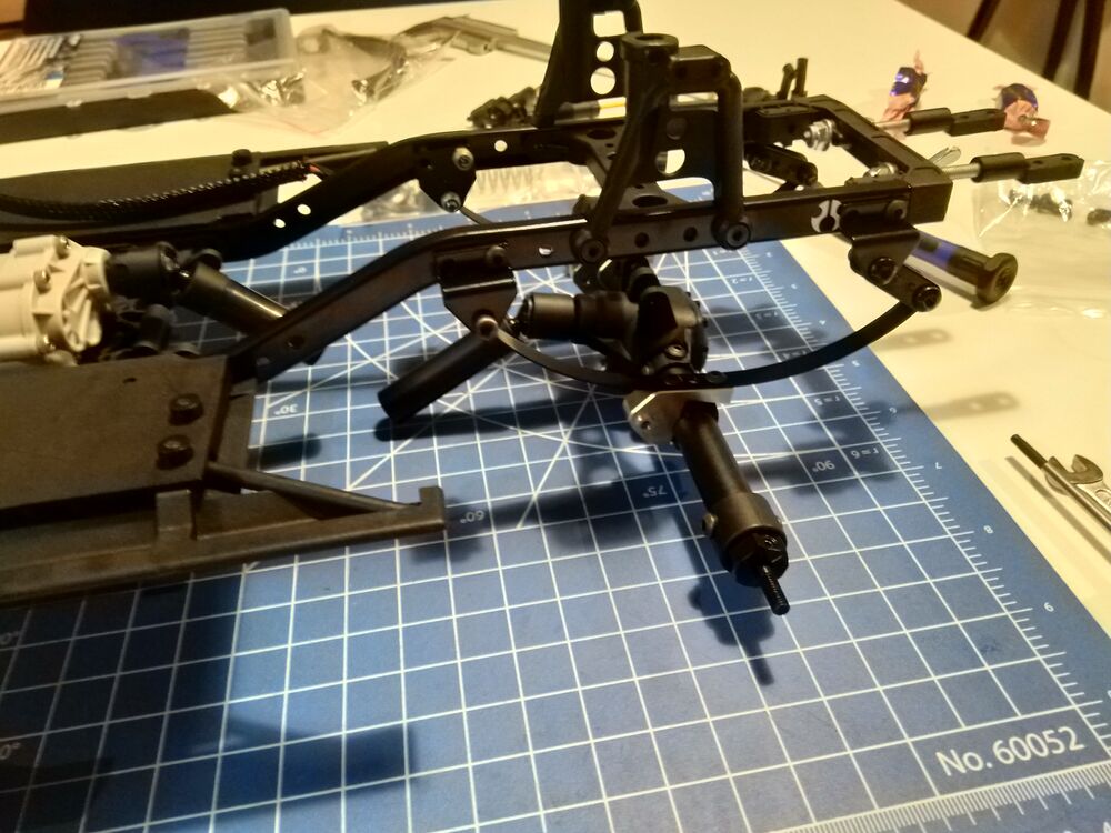

Raakashimmailu suoritettu ja vaikuttaa ihan lupaavalta. Ei tarvitse luultavasti tehdä montaa uutta reikääkään.
Ainoa että runkoa pitäisi jatkaa muutama sentti jottei jousto ole pelkkää sakkeleiden liikettä.
