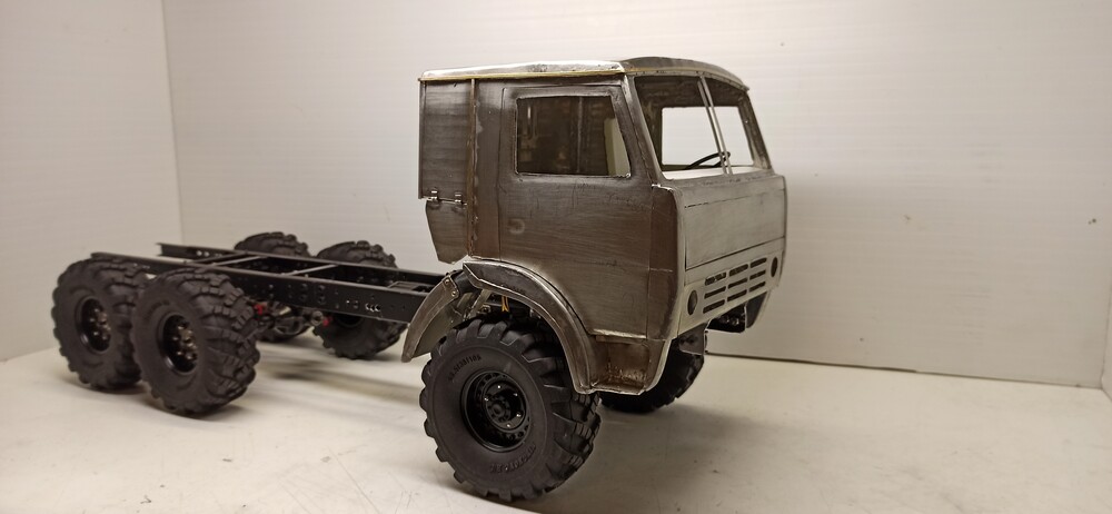

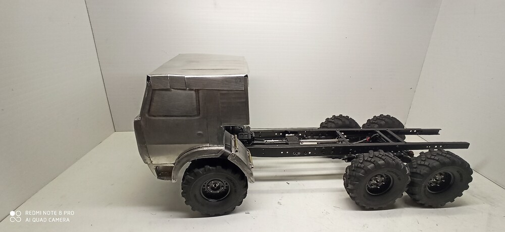

No niin, ei pääse enään kori liikkumaan. Tukevasti on nyt paikoillaan. 0.75 pellistä tuommosen tuen tekasin. Vastamutterit taas tietty koppaan juotettu.

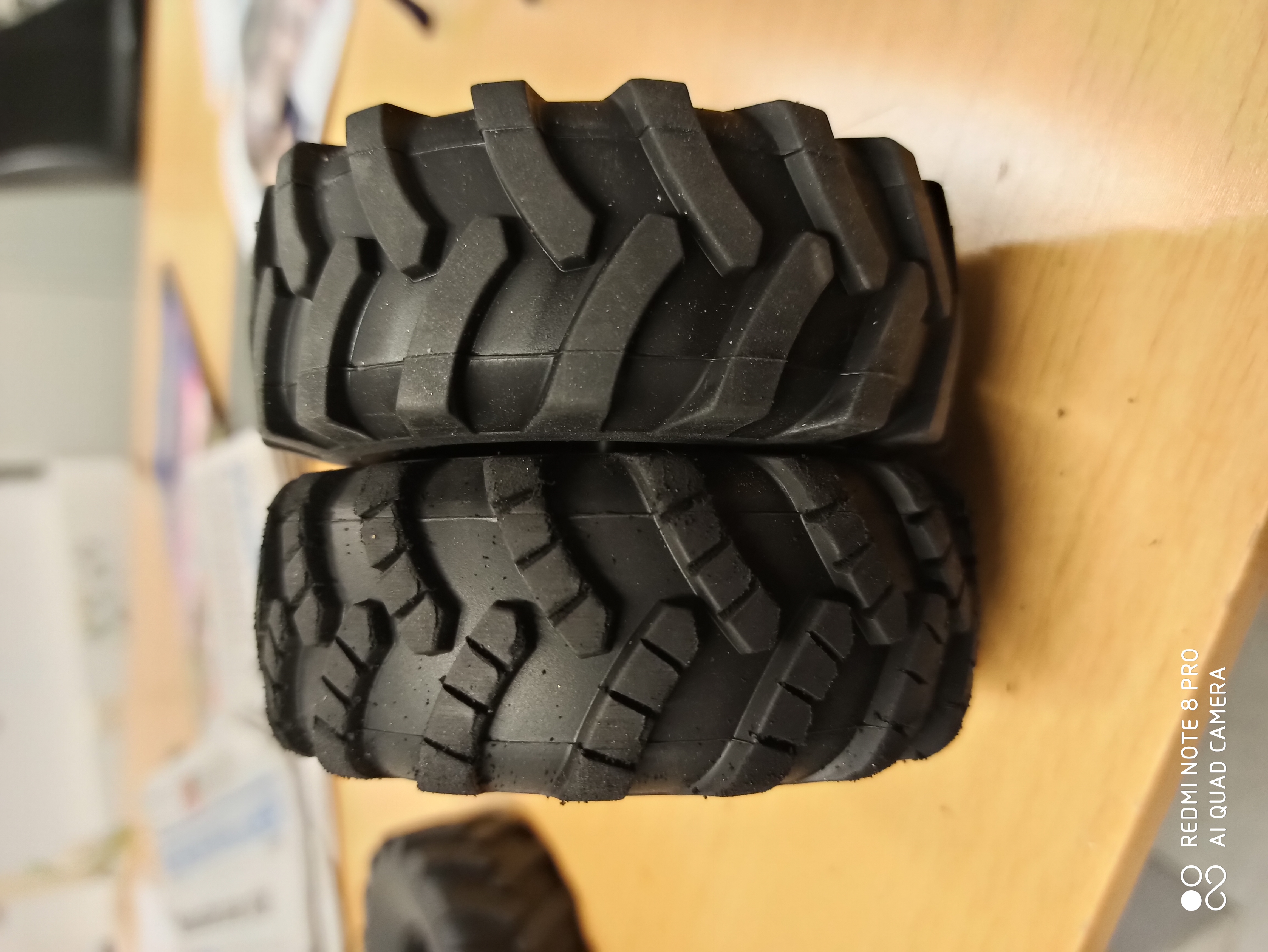

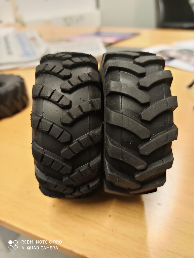

Renkaita mie kans vähä muokkasin. Olis voinnut vähä tarkemmin kahtoo mitä on tekemässä. Tekisin hieman toisin jos vois ajassa vähän palata taaksepäin. No tuommoset ny tuli 648 viiltoo myöhemmin... Kyllä ne tuolla lokasuojan varjoissa näyttää vähä paremmalta. Paremmalta ainakin kun toi traktorin rengas.

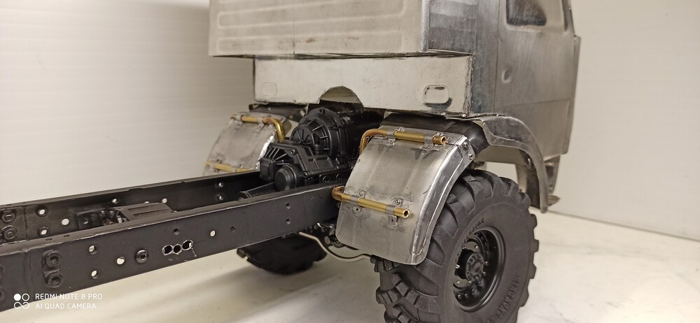

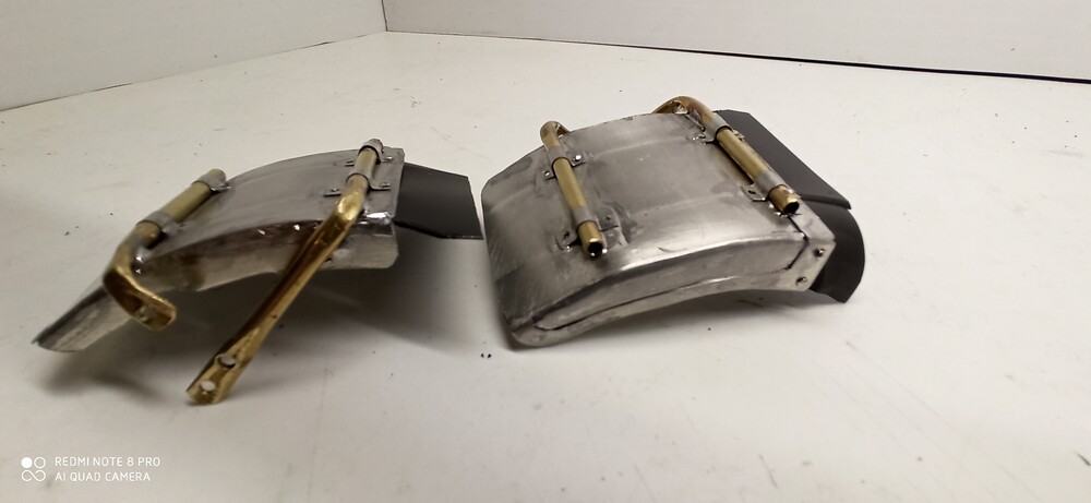

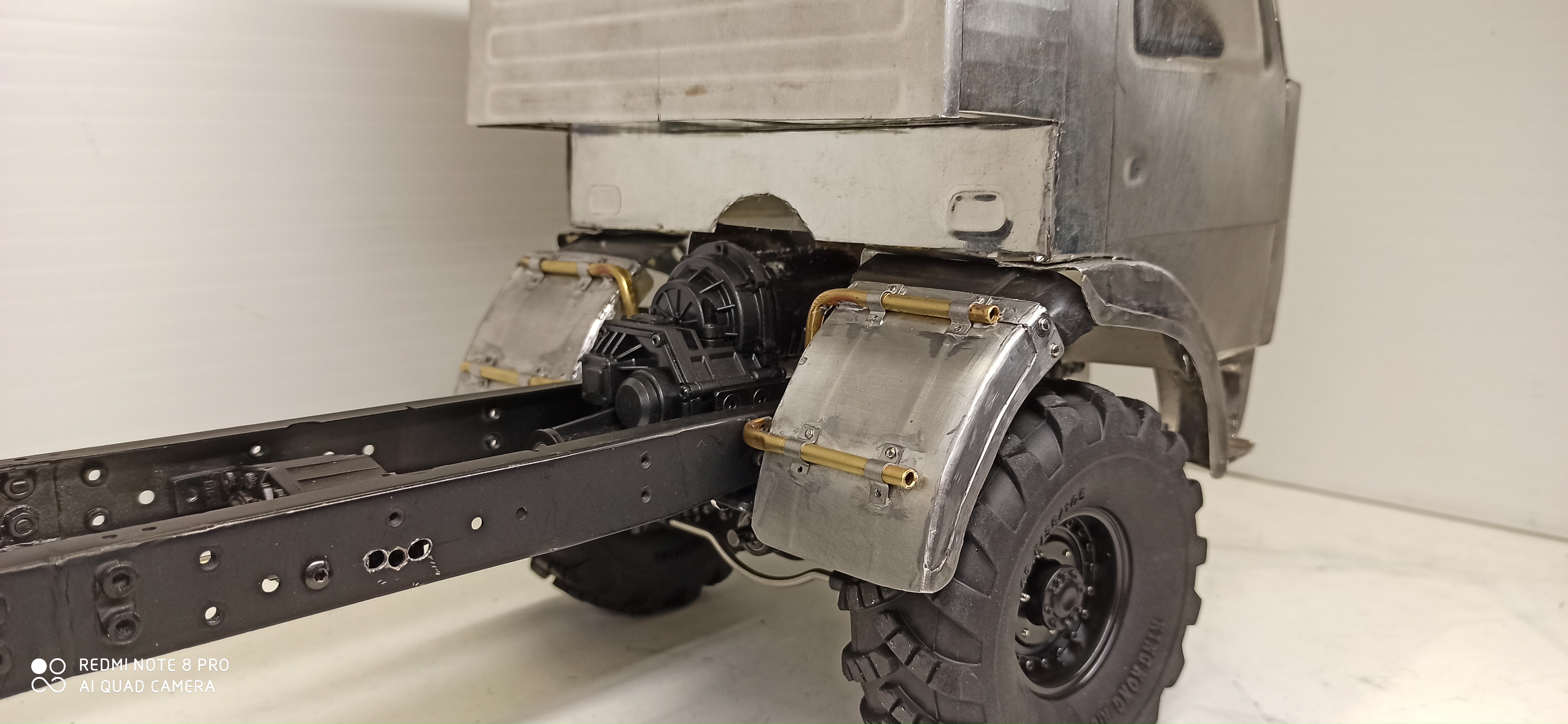

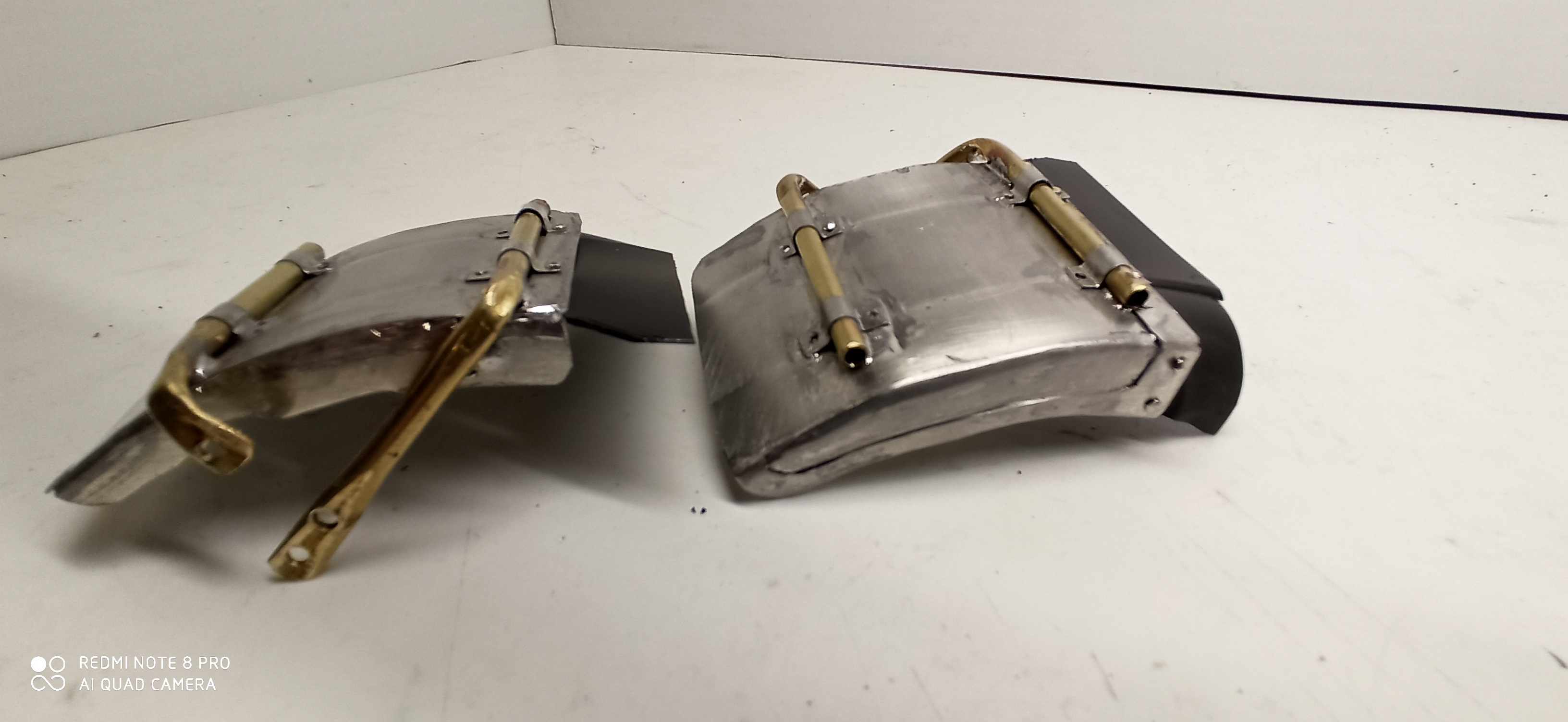

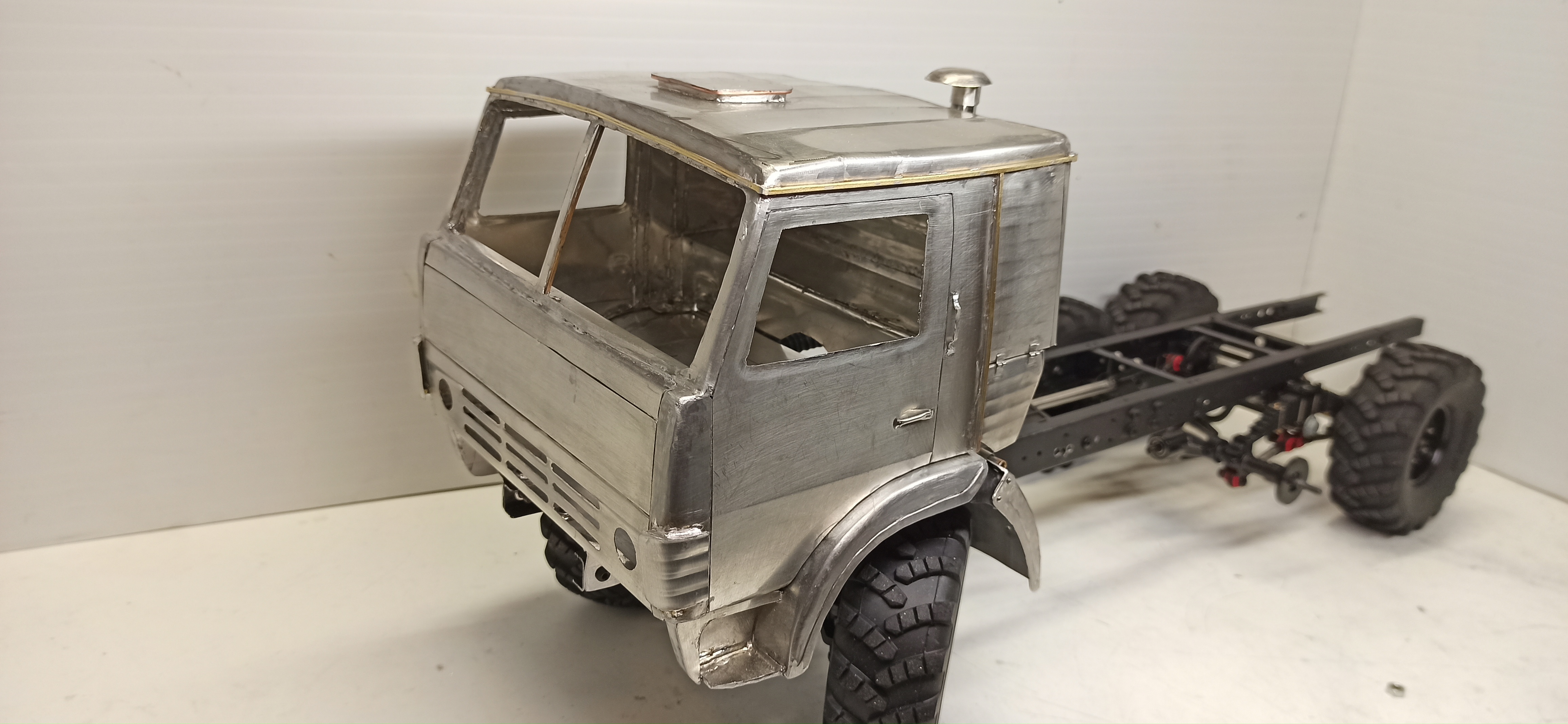

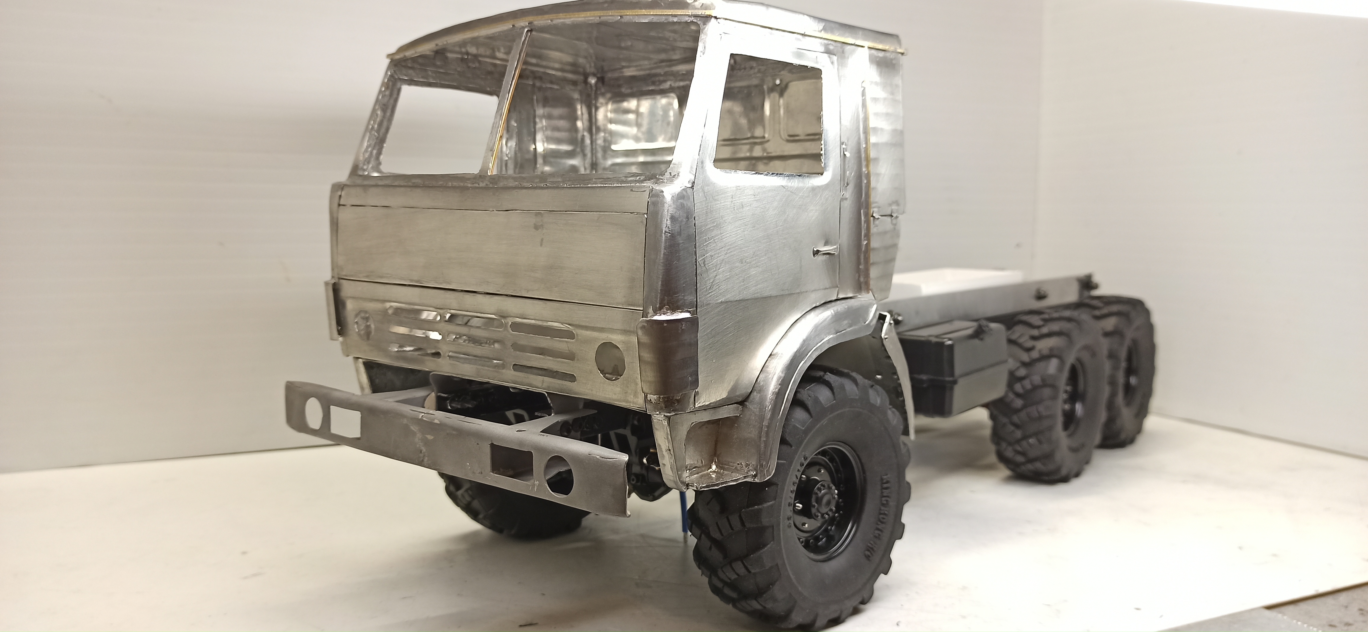

Lokasuojat on nyt valmiit. Tässä kohtaa meinas ne hermot oikeasti jo mennä. Tein mummuassa samanpuoleisia 2kpl ja kaikkee muuta sekoilua. 4pv tais mennä tusatessa :) No ihan tyytyväinen loppujen lopuks. Muovia on toi jatkopätkä, niin kuin kai oikeassakin.

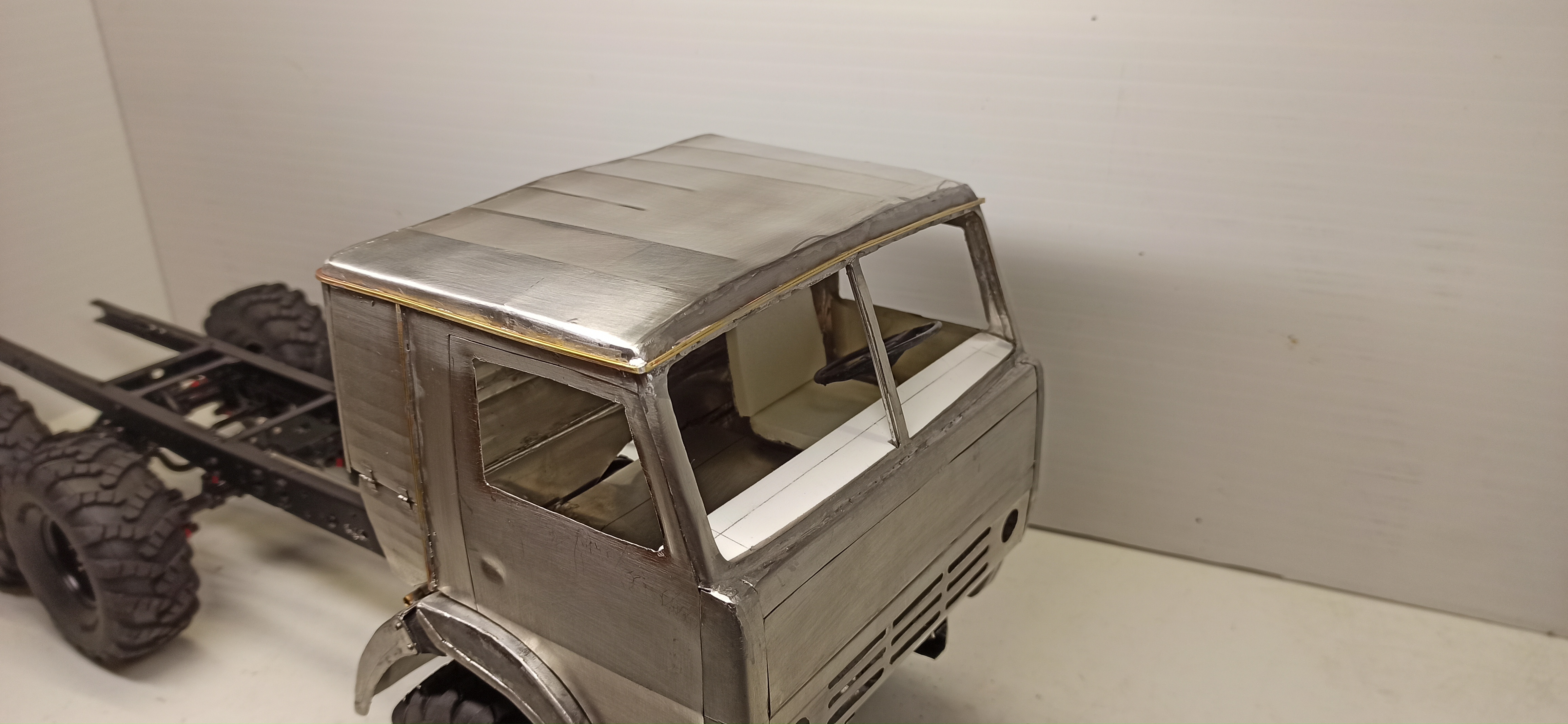

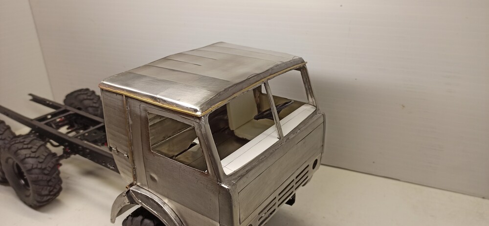

Katon aihion naputin kanssa. Ja kuten kuvasta näkyy niin hyvin varhainen aihio. Juottelen kiinni joskus, kun sisusta on loppusuoralla

Ja edelleen samaa mieltä. Hiton komeaa jälkeä!! Varsinkin nuo lokarit.

Ai hemmetti, uskomattoman hienot nuo lokasuojat!

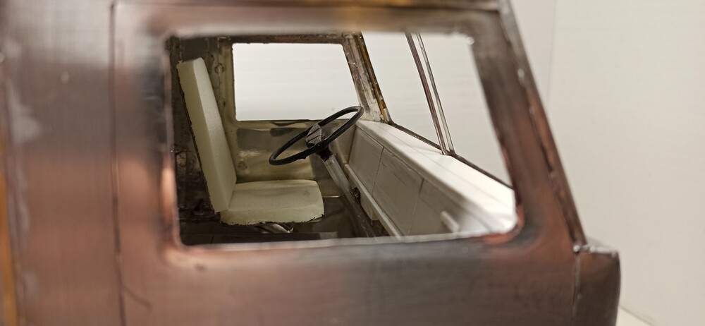

Nonni, puuhasteltu on taas. Joulu hässäkät vähän on hillinny.

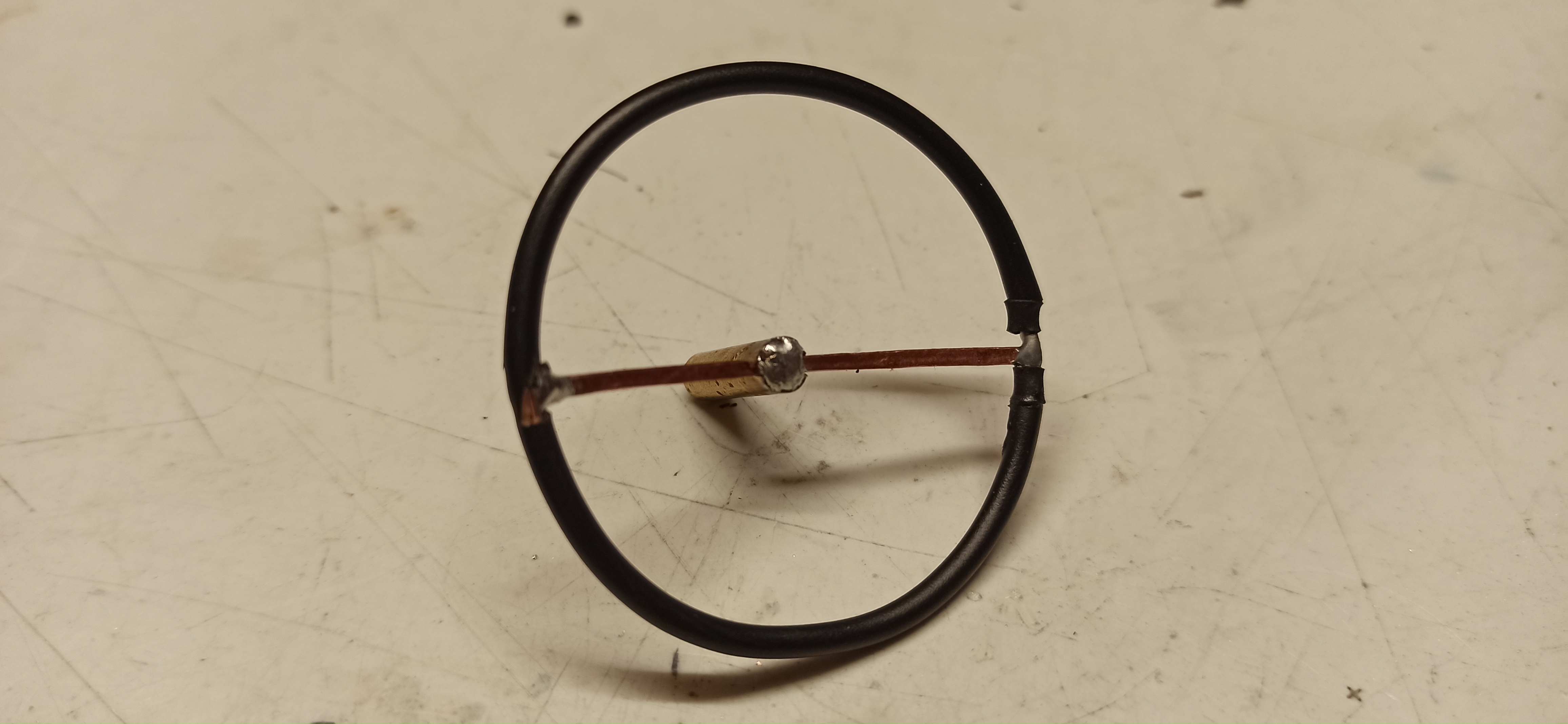

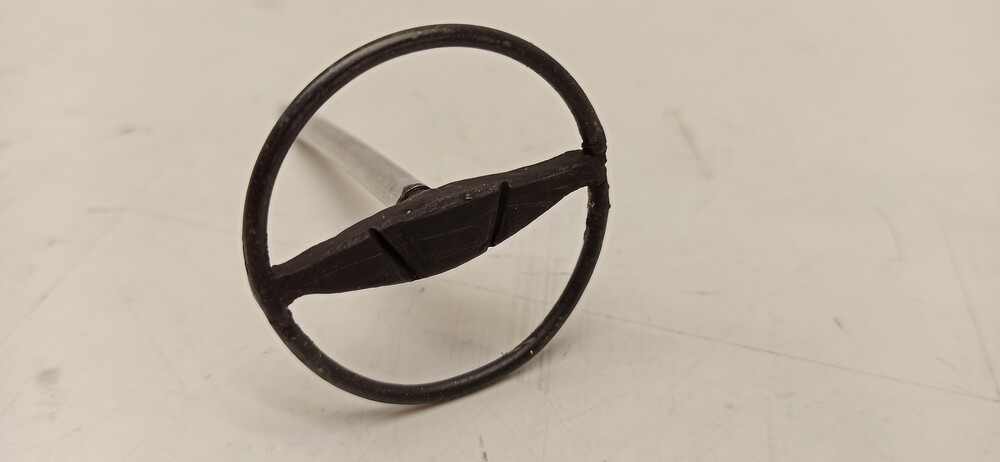

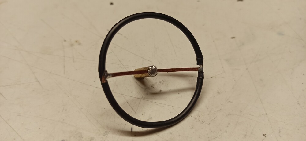

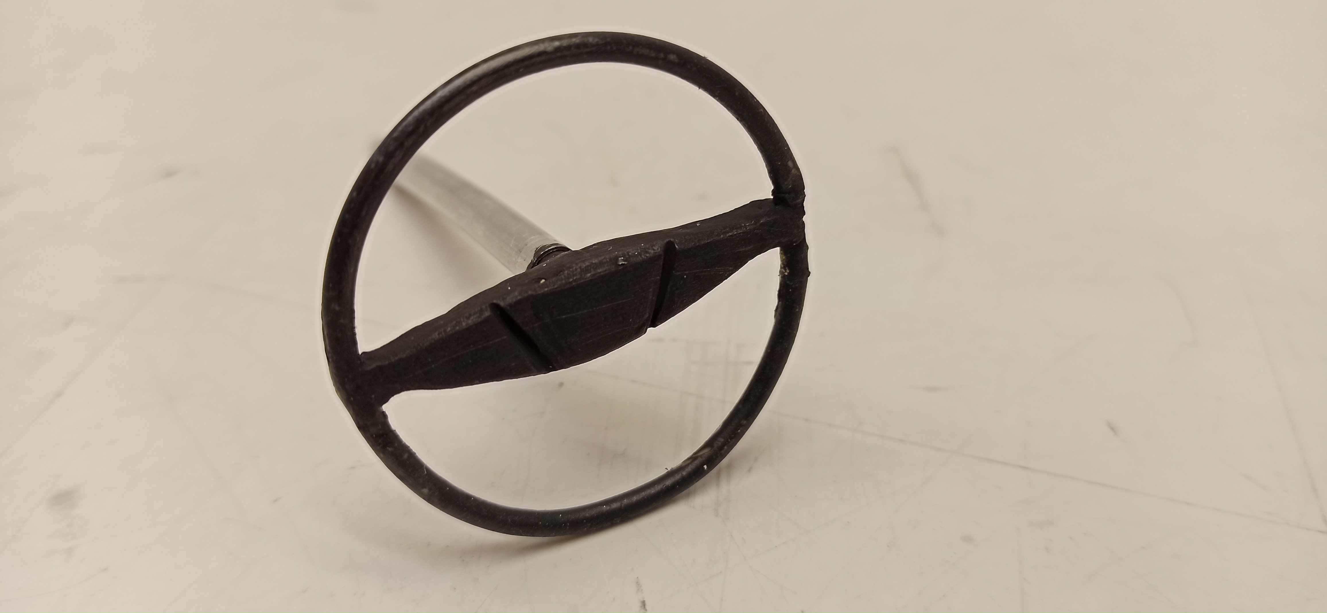

Maha täynnä kinkkua aloitin tekemään sisustaa. Ratti synty taas simppelisti. Pätkä sähköjohtoa ja milliput:tia.

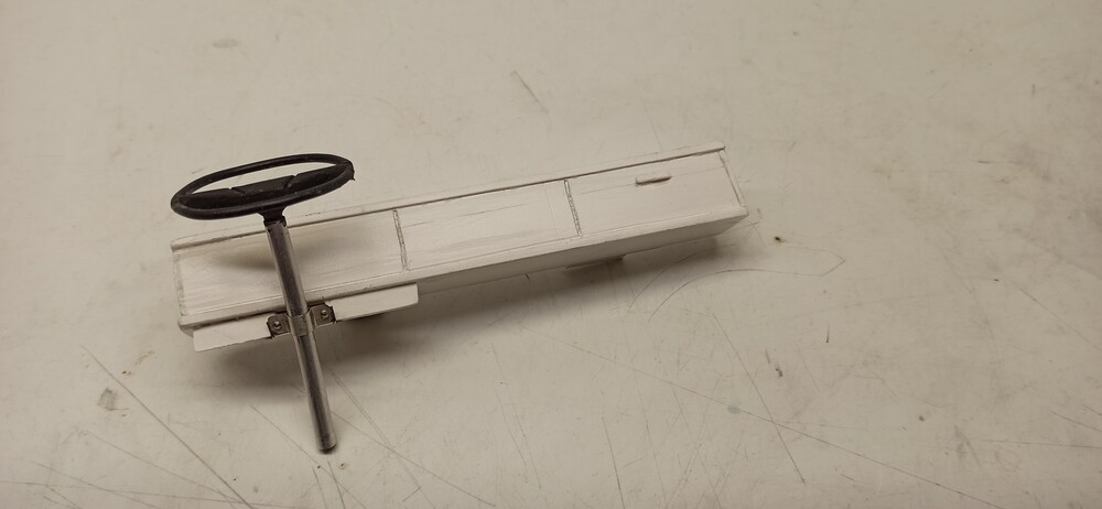

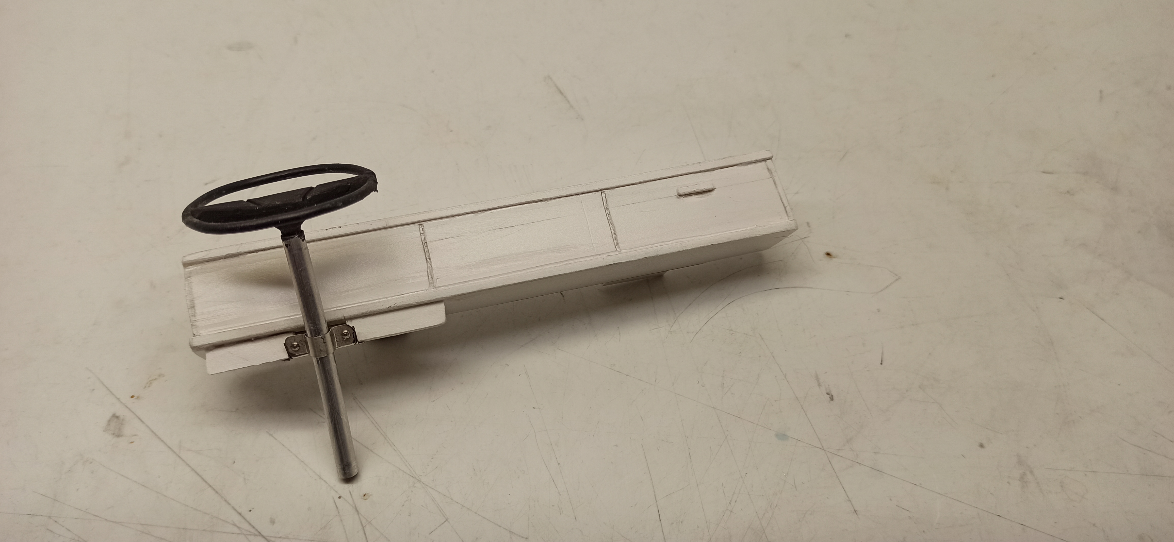

Kojelauta forexista. Vaiheessa vielä pahasti. Tuon joutaa koristeleen myöhemminkin. Pysyis varmaan ilman liimaakin paikallaan. Sen verran napakka sovite. Laitan toki liiman kanssa jahka sen viimesen kerran tuonne tökkäsen.

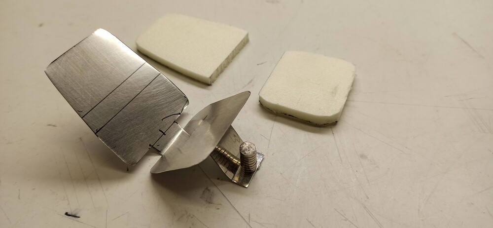

Simppelit jakkarat pellistä ja finfoamista pehmusteet. Kätevästi pystyy sääteleen selkänojaa :) Nämäkin vaiheessa. Kuski taitaa vielä olla toisella puolella maapalloa, tulossa kumminkin.

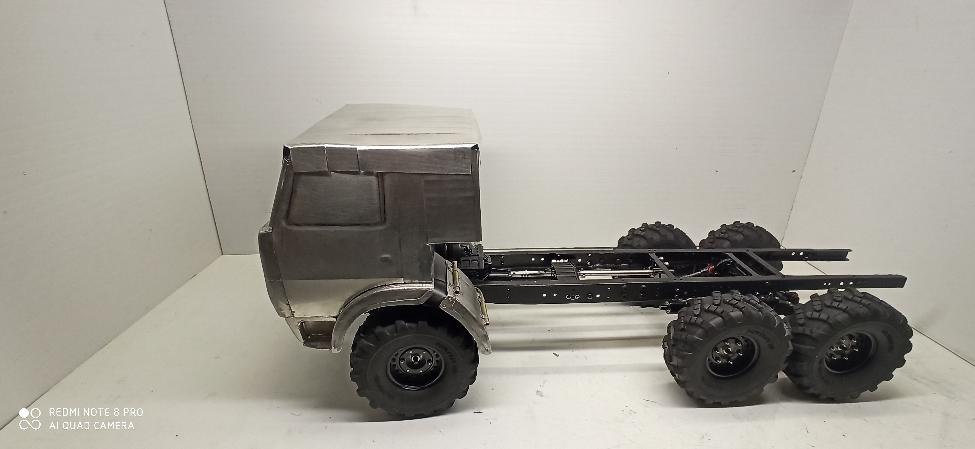

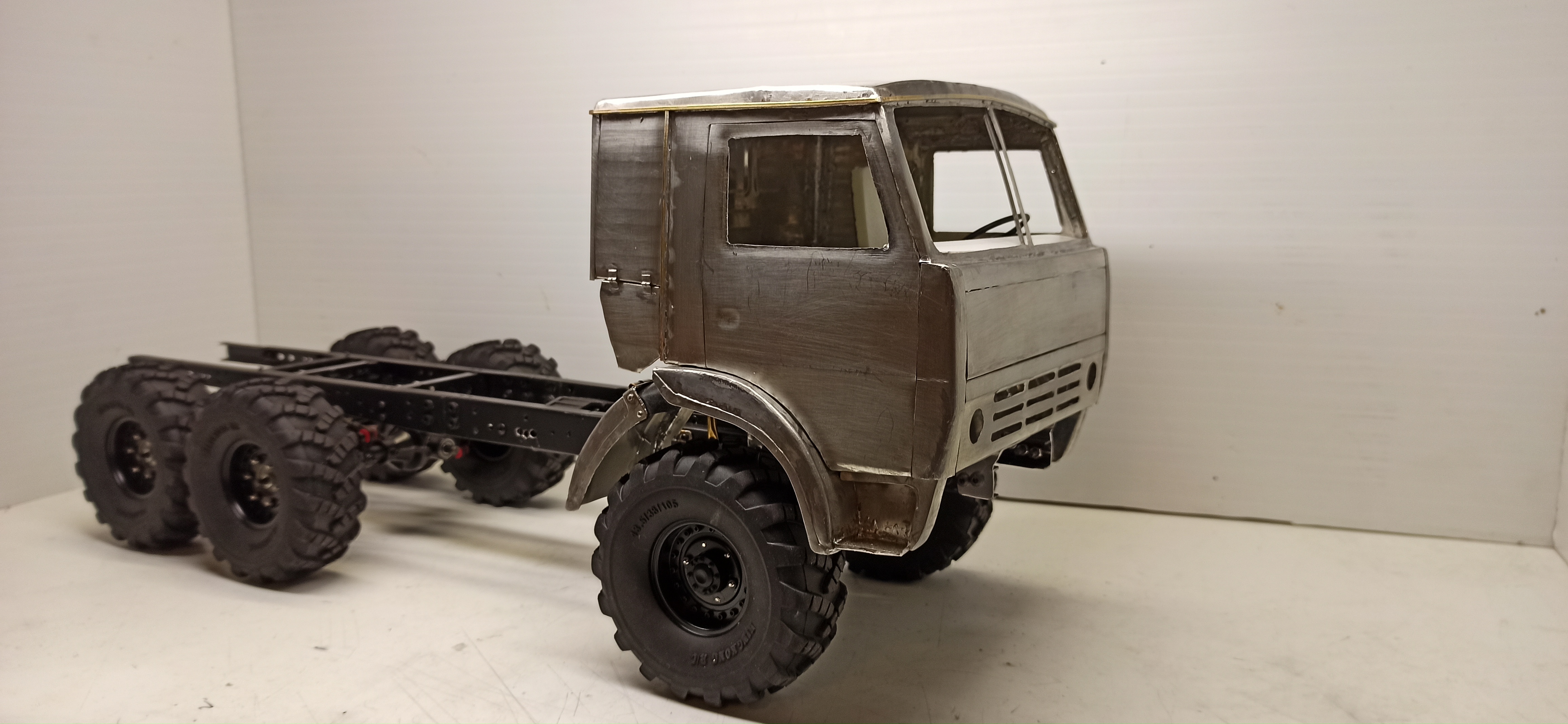

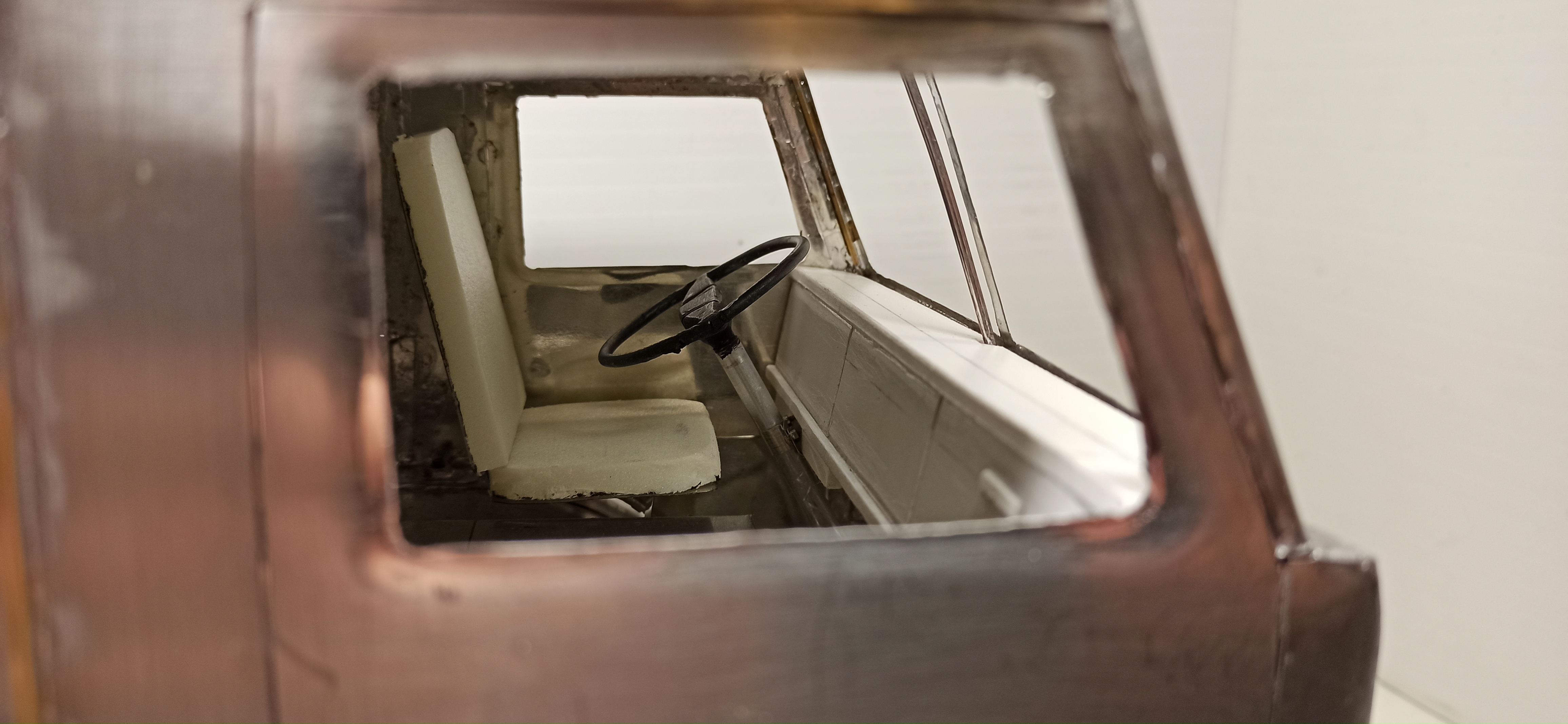

Sisusta kun rupes oleen sinne päin tuumasin jotta nyt voi hytin sulkea. Olihan tuossakin hommaa, mut nyt on katto pään päällä, ja ikkunat avattu. 1.6x1.6 messinkineliöputkella kiertelin esikuvan mukaset listat. Niin ja noi pikku läpykät tekasin tuohon makuutilojen alle. Saranat on feikit.

Nuo lokarit on kyllä hienot ja yksityiskohtaiset. On kyllä ilo katsella tätä rakennustopiccia. Kovasti olet pajalla rakentanut minuun verrattuna, jahka joulut vietetty niin..

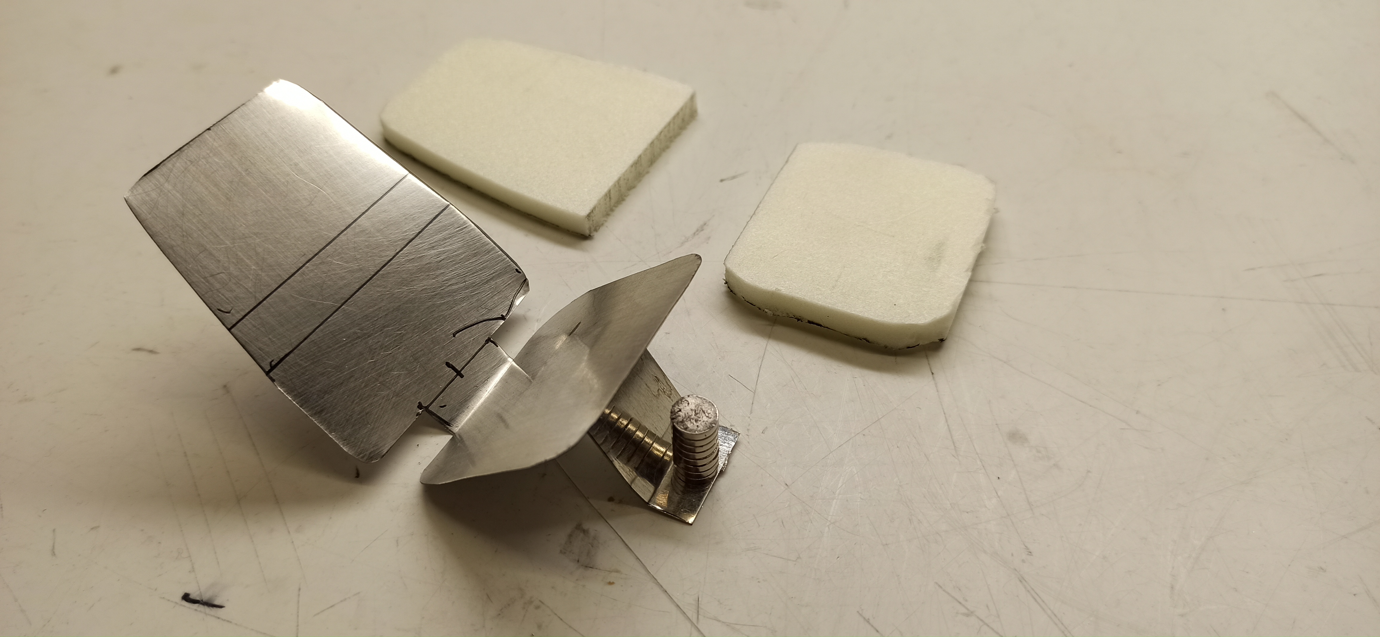

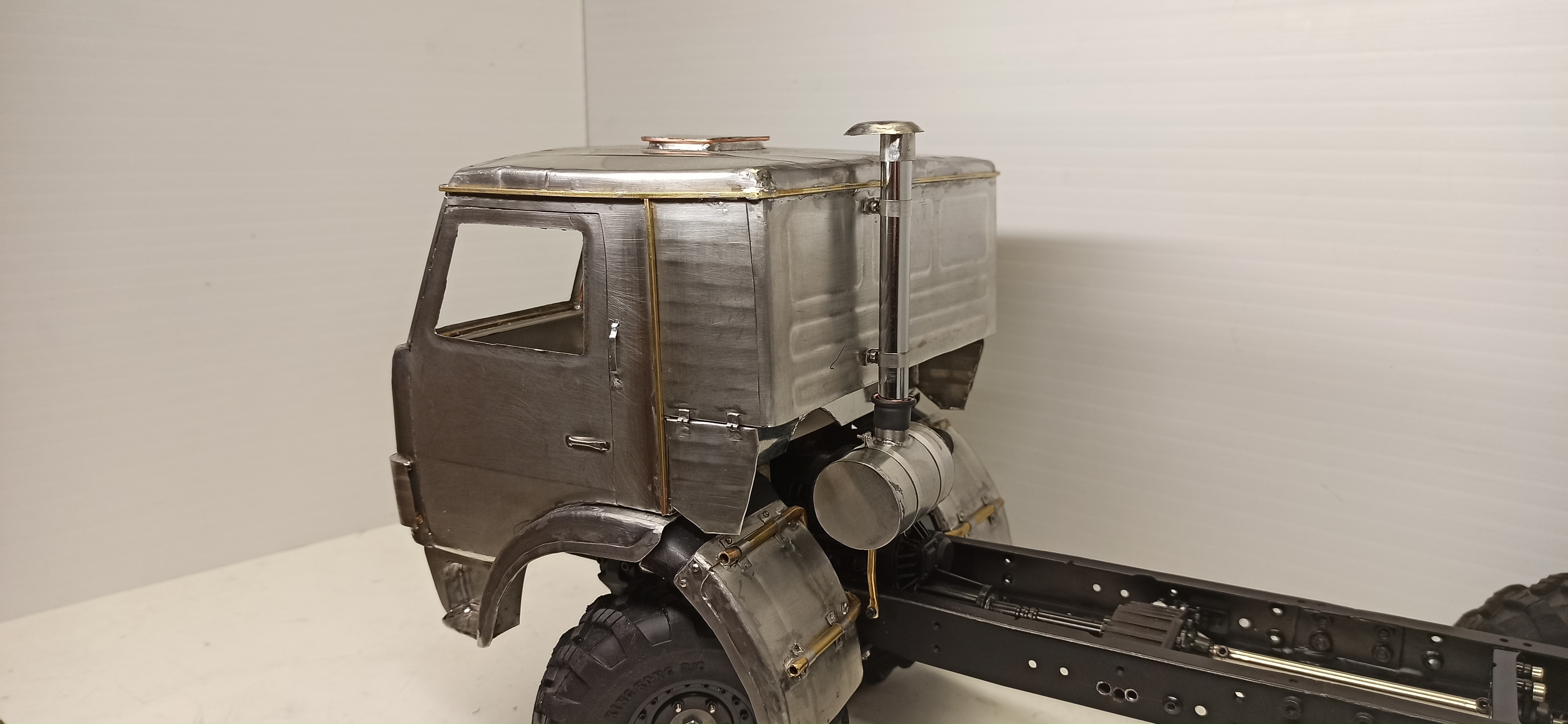

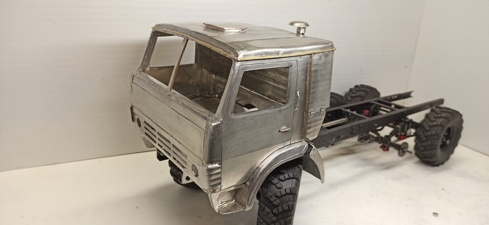

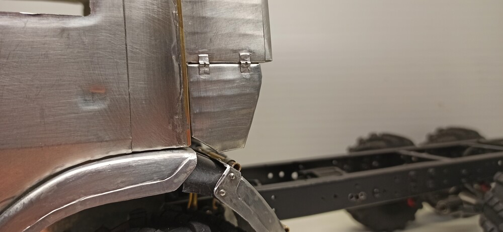

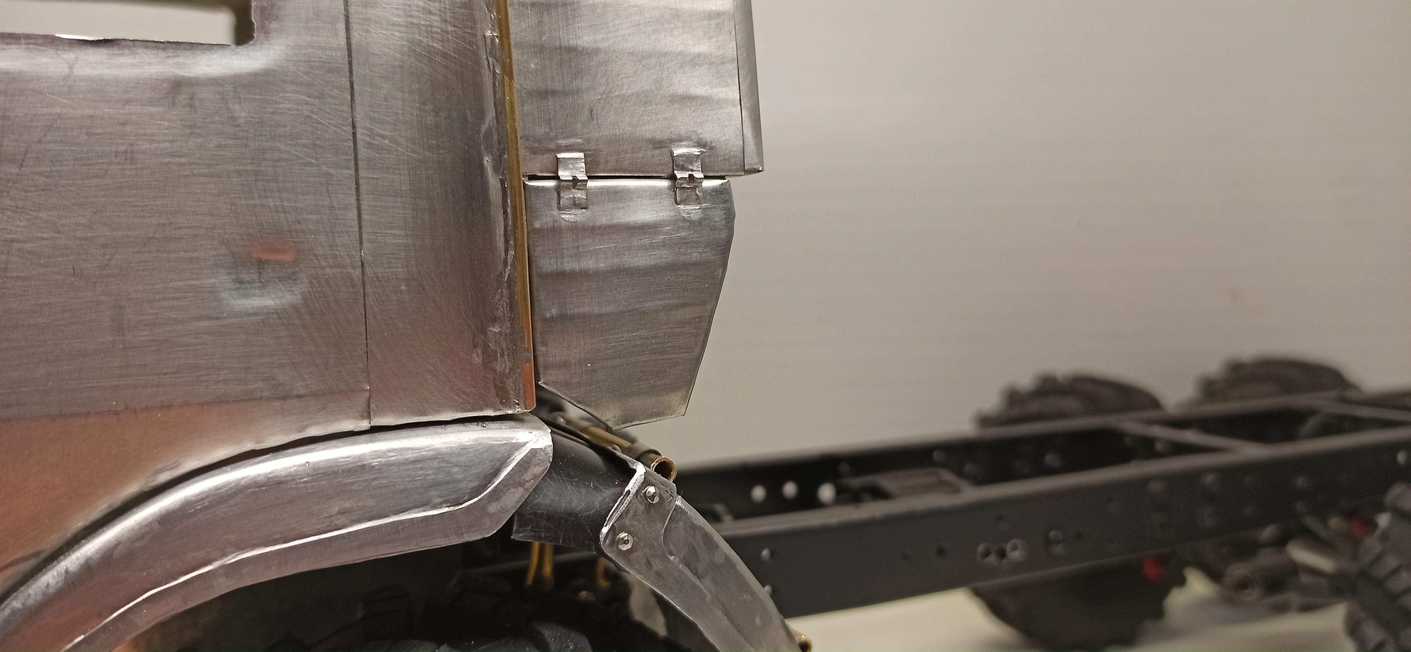

Ja vähä päivitystä. Ei mitään isompaa. Rupesin koristeleen koria hieman. Oven kahvat, sit noi poskiin tommoset suojat? Ja katolle joku luukku vai mikä lienee. Pellistä syntyivät, ilman isompia ahistuksia.

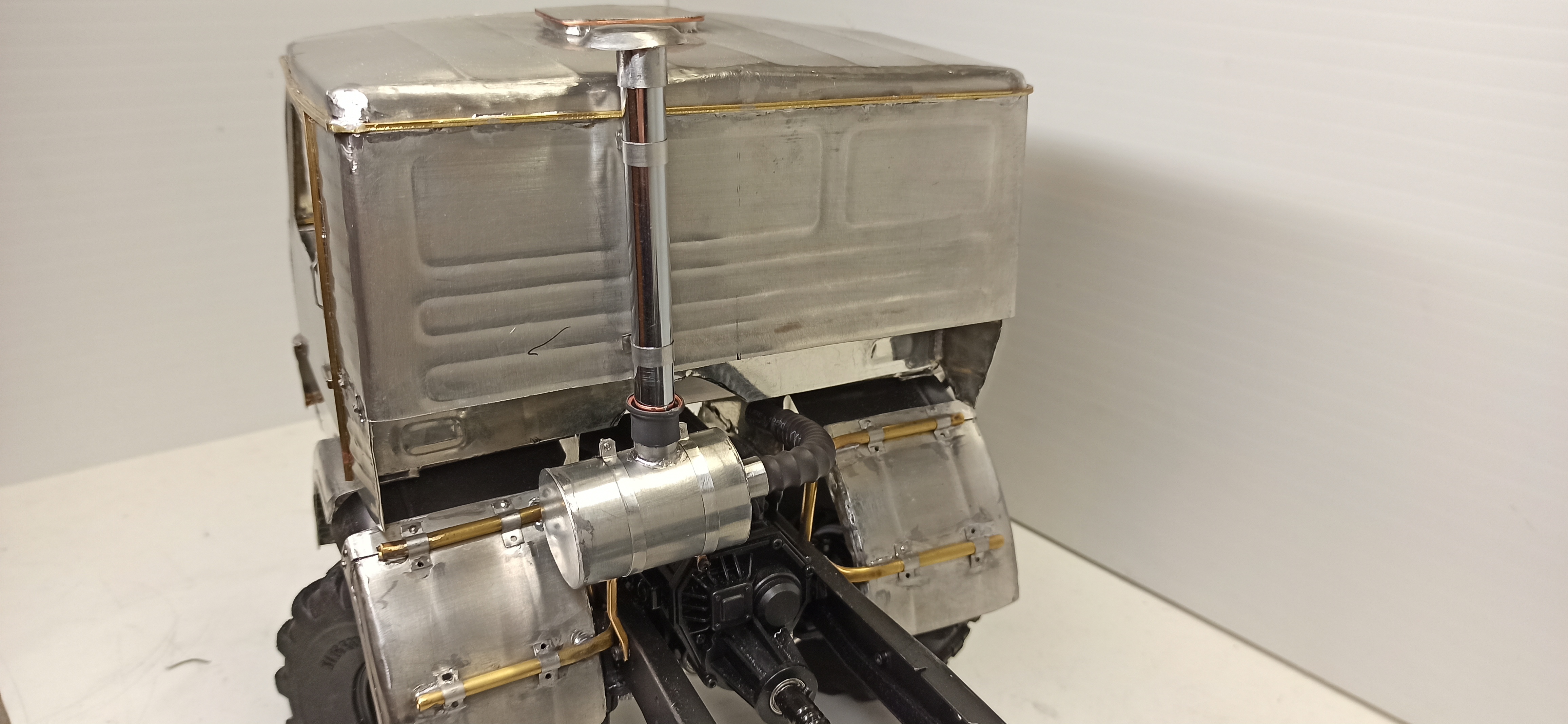

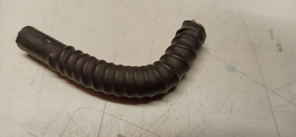

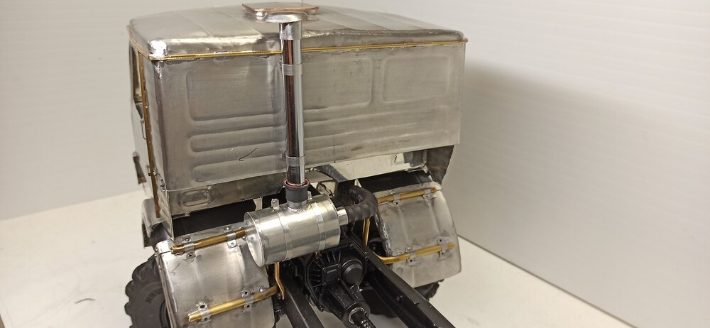

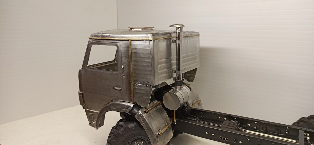

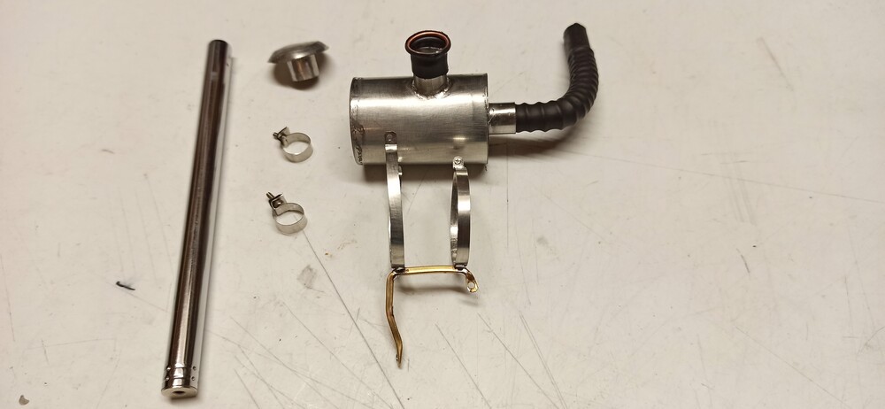

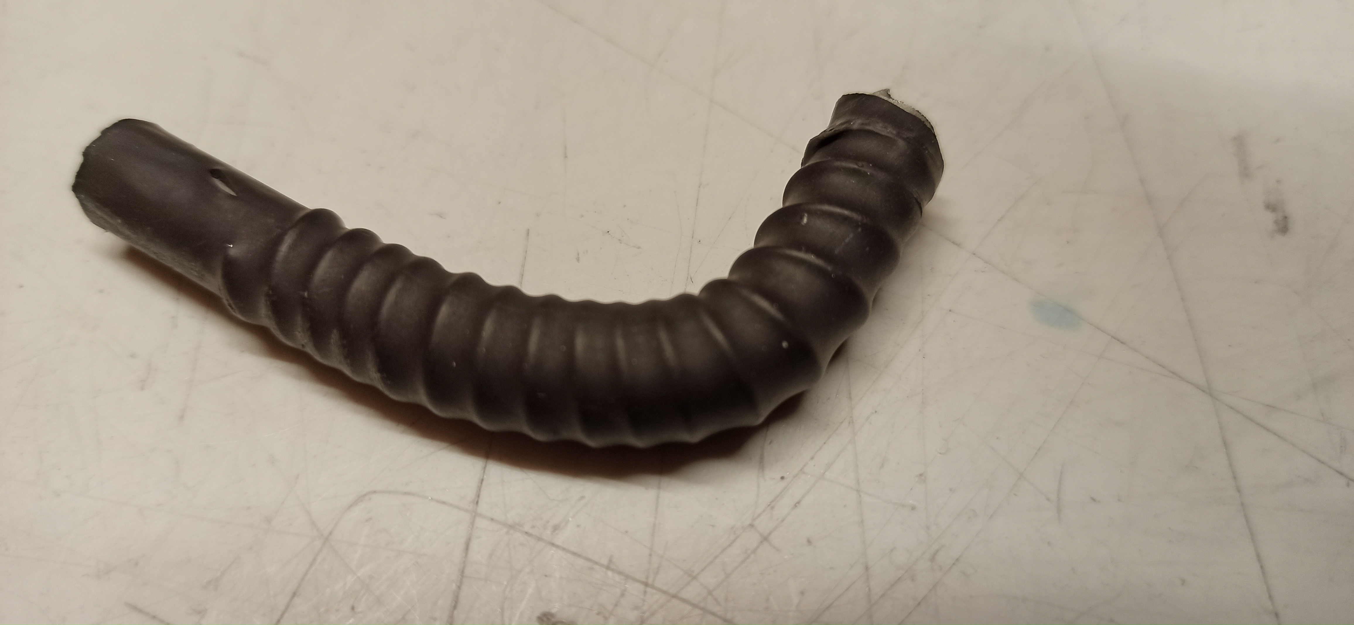

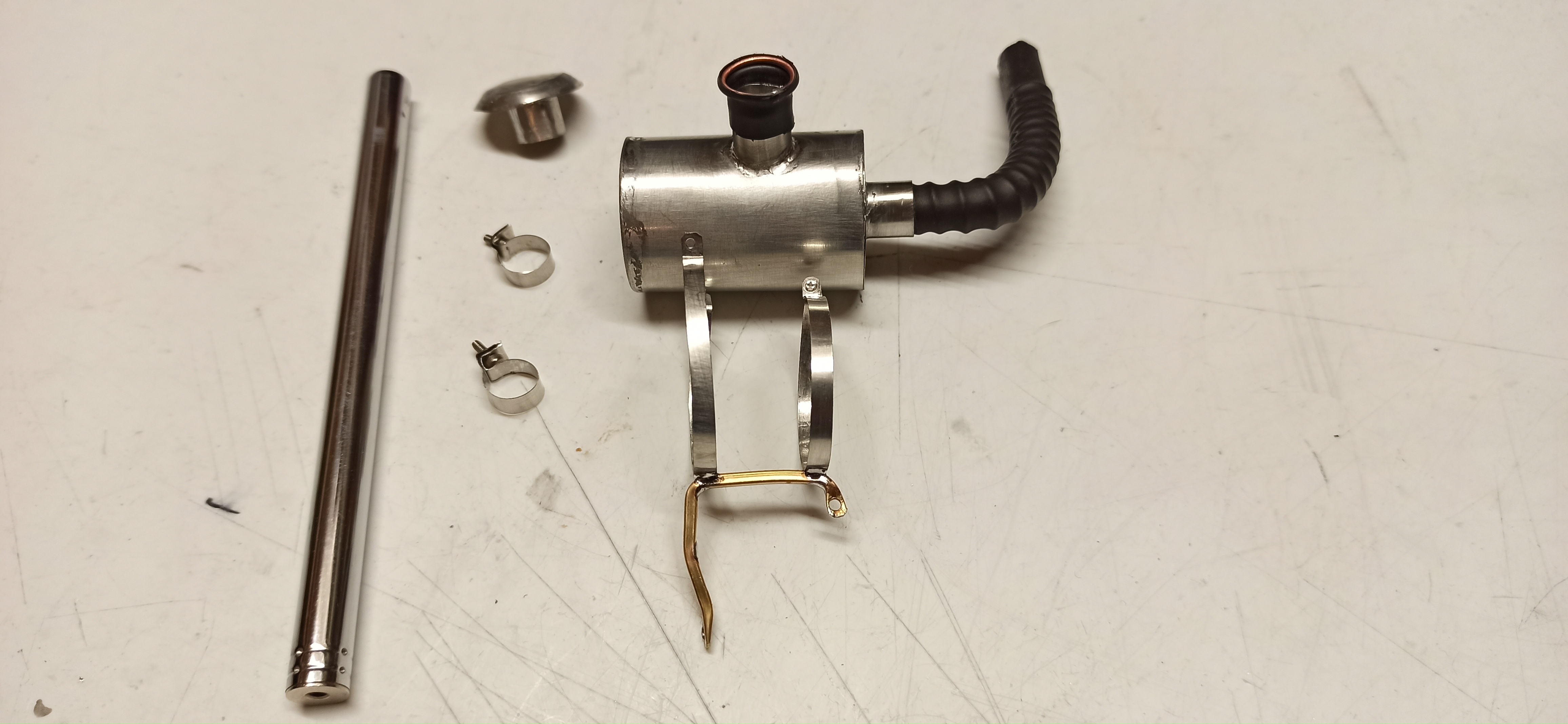

Niin ja ilmanputsarin minä vääntelin, Meinasin kyllä eka jotta, ois koittanu mallintaa mokoman ja pyytänyt jotakuta tulostaan. Mut en mie, tuli pellistä oikein kätevästi. Kurttuputkea hetken metsästin. Ei löytyny oikein sopivaa pilliäkään mistään. Keksimpä sit taivuttaa 8mm aluputkea mutkalle ja pujotin venytetyn jousen päälle. Kutistesukka päälle niin siinähän se oli. Eikä tarvi maalata.
Sitten vain loput osat pellistä. Tuo pysty putki on jostain anteenista. En löytynyt muutakaan 10mm putkea.
Ja kasattuna.
Seuraavaks vois yrittää tekasta etupuskurin. Ja kaiken näköistä timprattavaa on vielä vaikka kuinka. Niin ja pitäs sitä säiliöökin pikkuhiljaa alkaa juonimaan...

Hyvältä näyttää ja pirun hyvä idea tuo kurttuputki!!

Tattista. Ja jos taipuisan haluaa niin jättää vain sisäputken pois. Kokeilin, toimii.

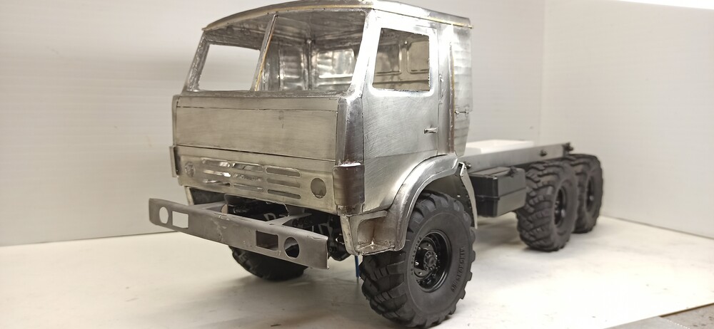

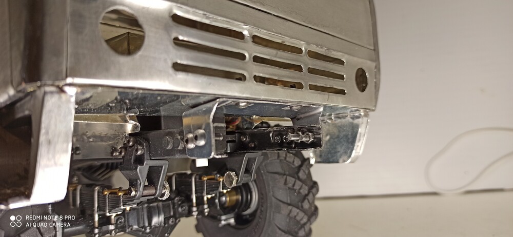

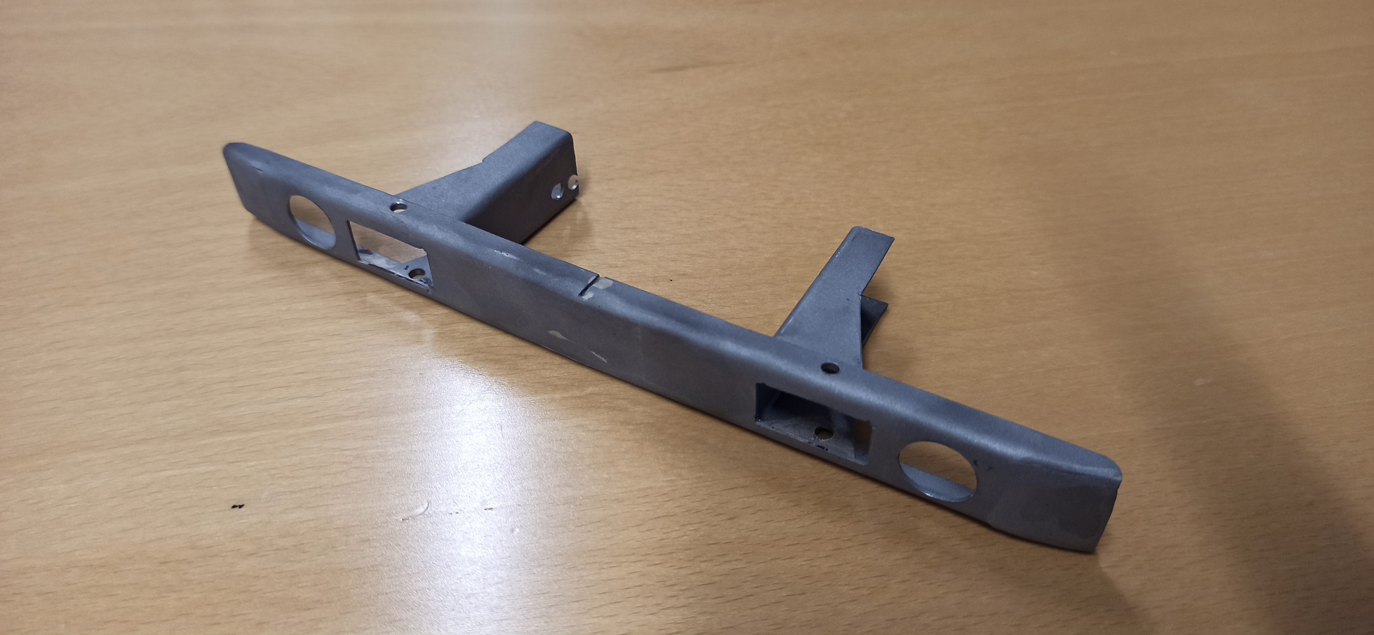

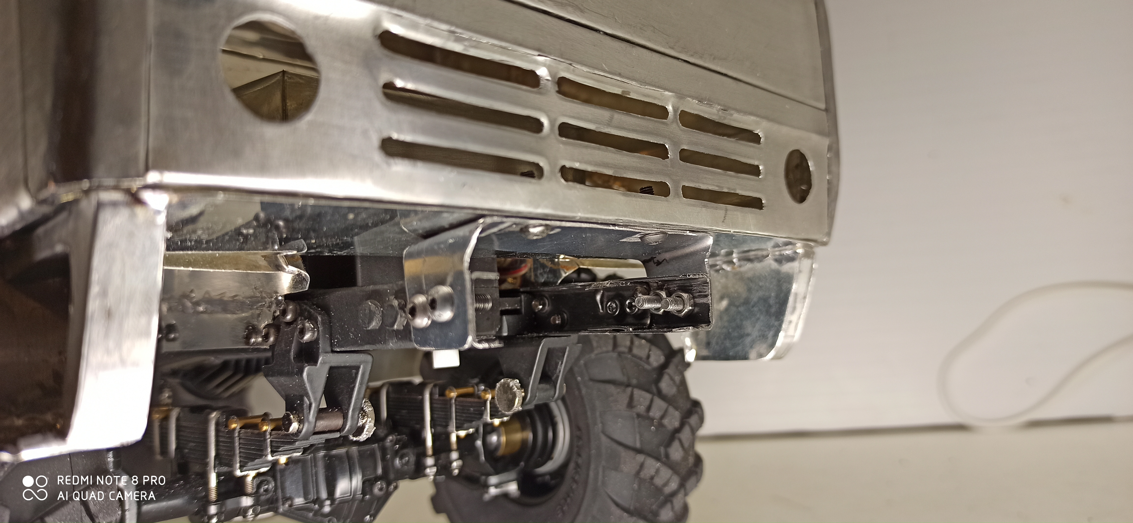

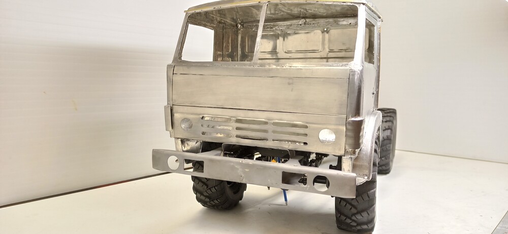

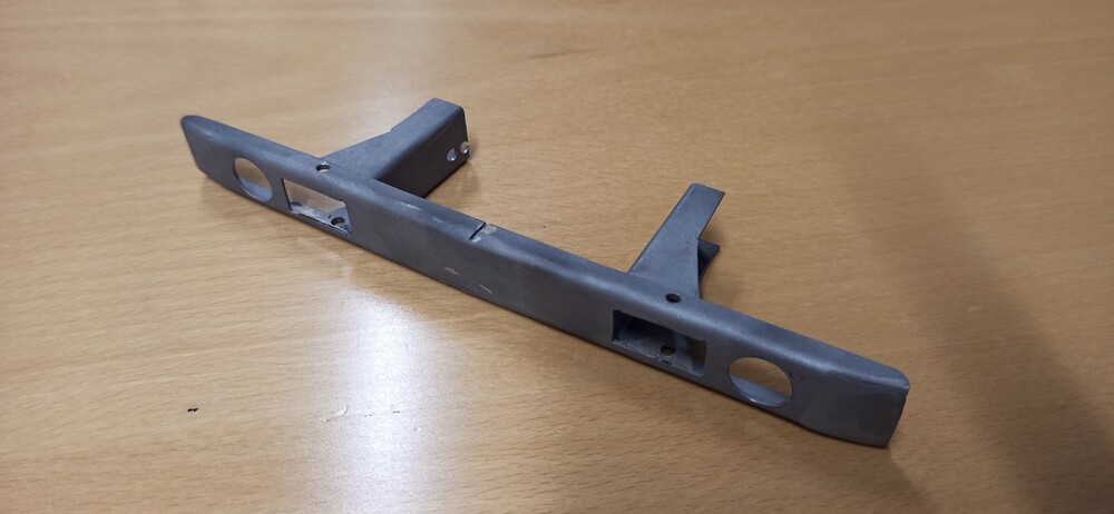

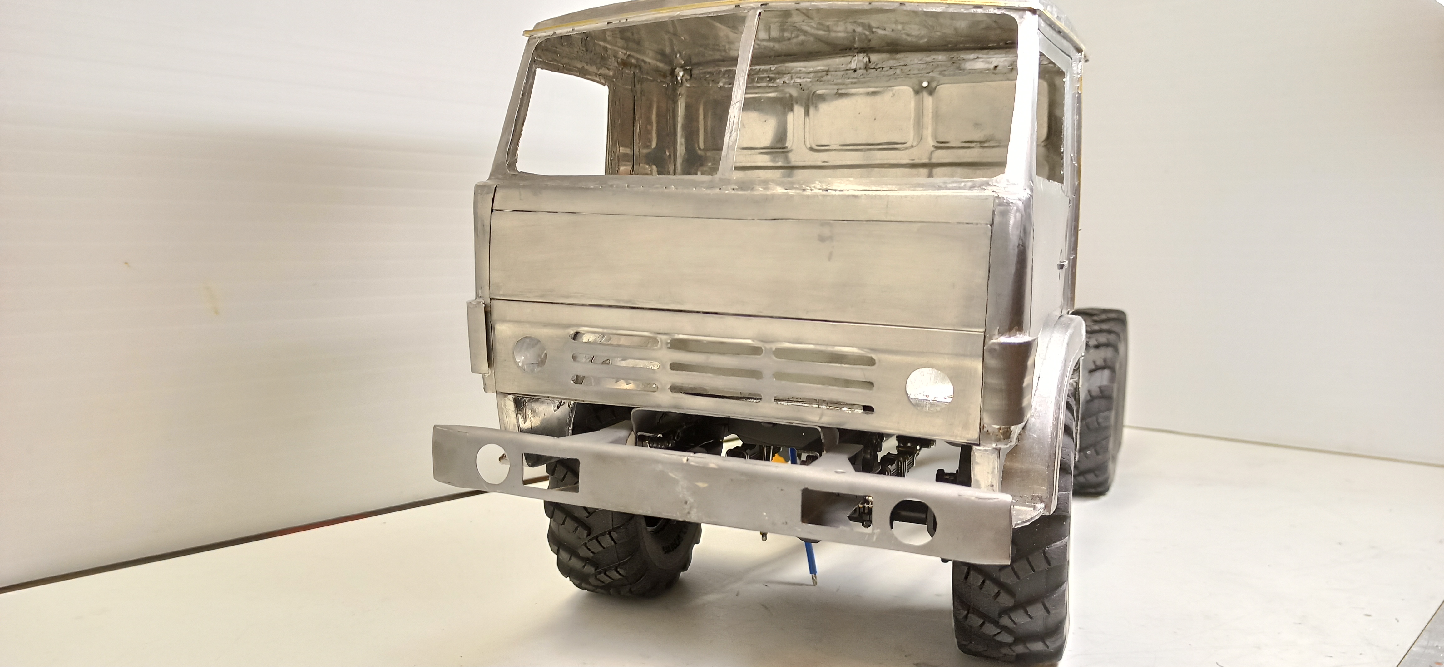

Viimeks mainitsin jotta, puskuri pitäis tehä. No se on nyt viimeistelyä vaille valmis. Ihan 0.75 suorasta pellistä synty, hopeen kanssa.

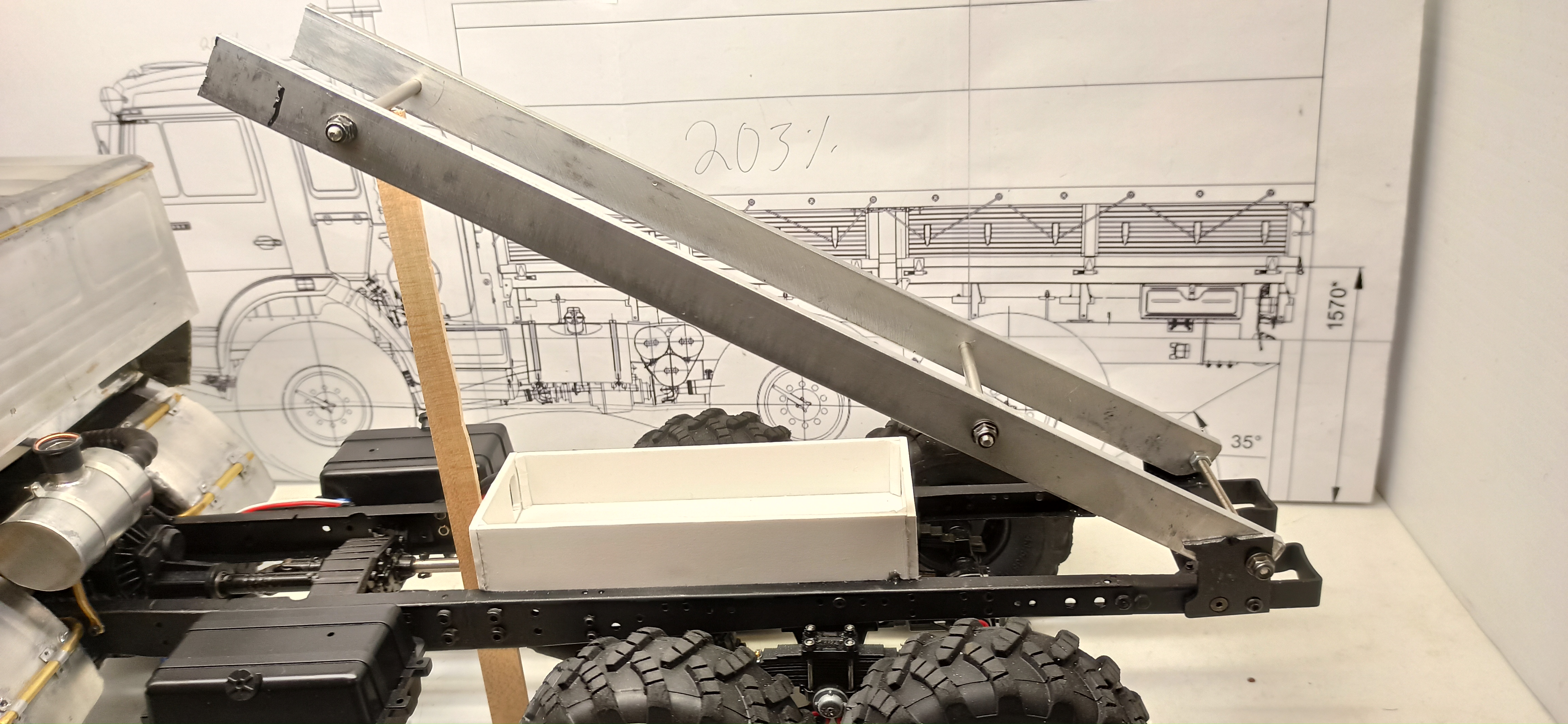

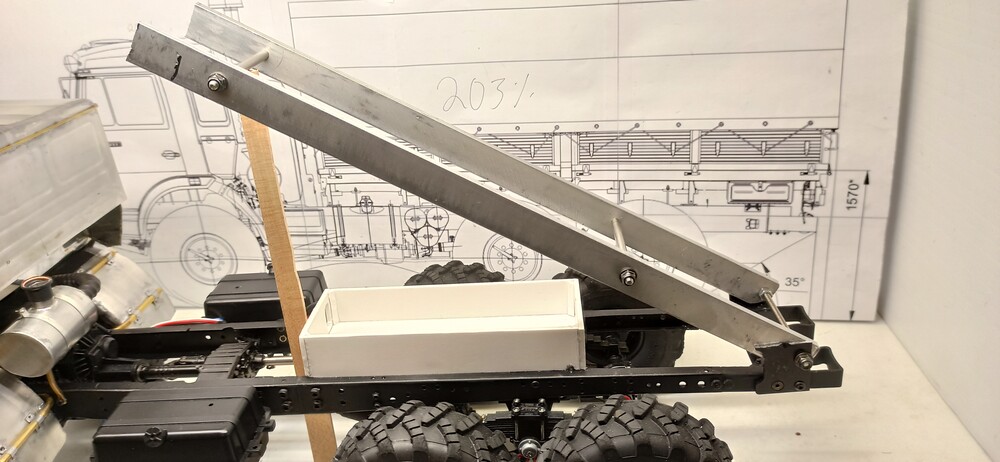

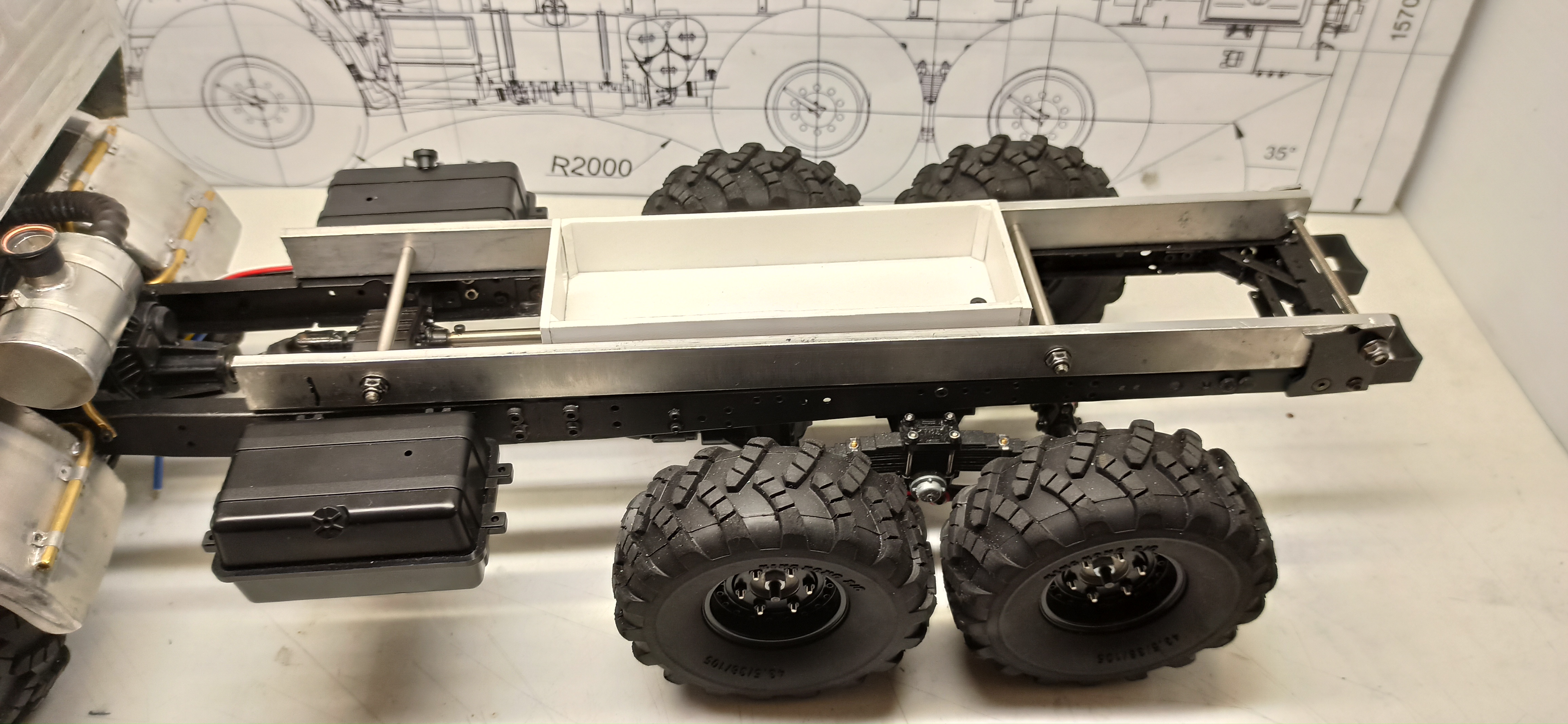

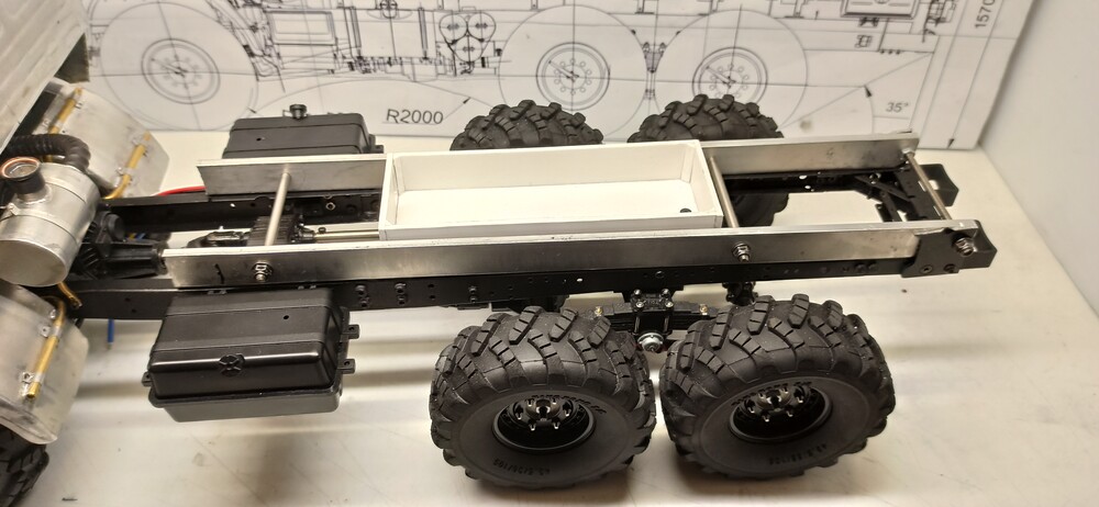

Ja ihan pikkusen on ruvettu juonimaan peräosaakin. Tässä vaiheessa juolahti mieleen sovitteleen akkuakin. Hytin alle ei mahu oikein minkään kokosta mihkään. Veistelin sit forexista lootan ja pulttasin sen taka-akselien päälle. Mahtuu nyt isokin akku. Kitin mukana tulleet polttoaine tankit ol niin passelin kokoset jotta tulee käyttöön. Toiseen mahtuu nopari ja toiseen vastari sun muut.
Häiritsee kauheasti jos akku on vaikee vaihtaa. Niinpä saranoin säiliönrungon. Jotta kippi pystyyn ja uutta lipoa tilalle. Täytyy joku näppärä pikalukko vielä eteen kehitellä.

Loistavaa!! Puskuri tuo kyllä erittäin hyvin luonnetta lisää. Sähköt + helppo akun vaihto tuppaa olemaan usein se hankalin osuus.

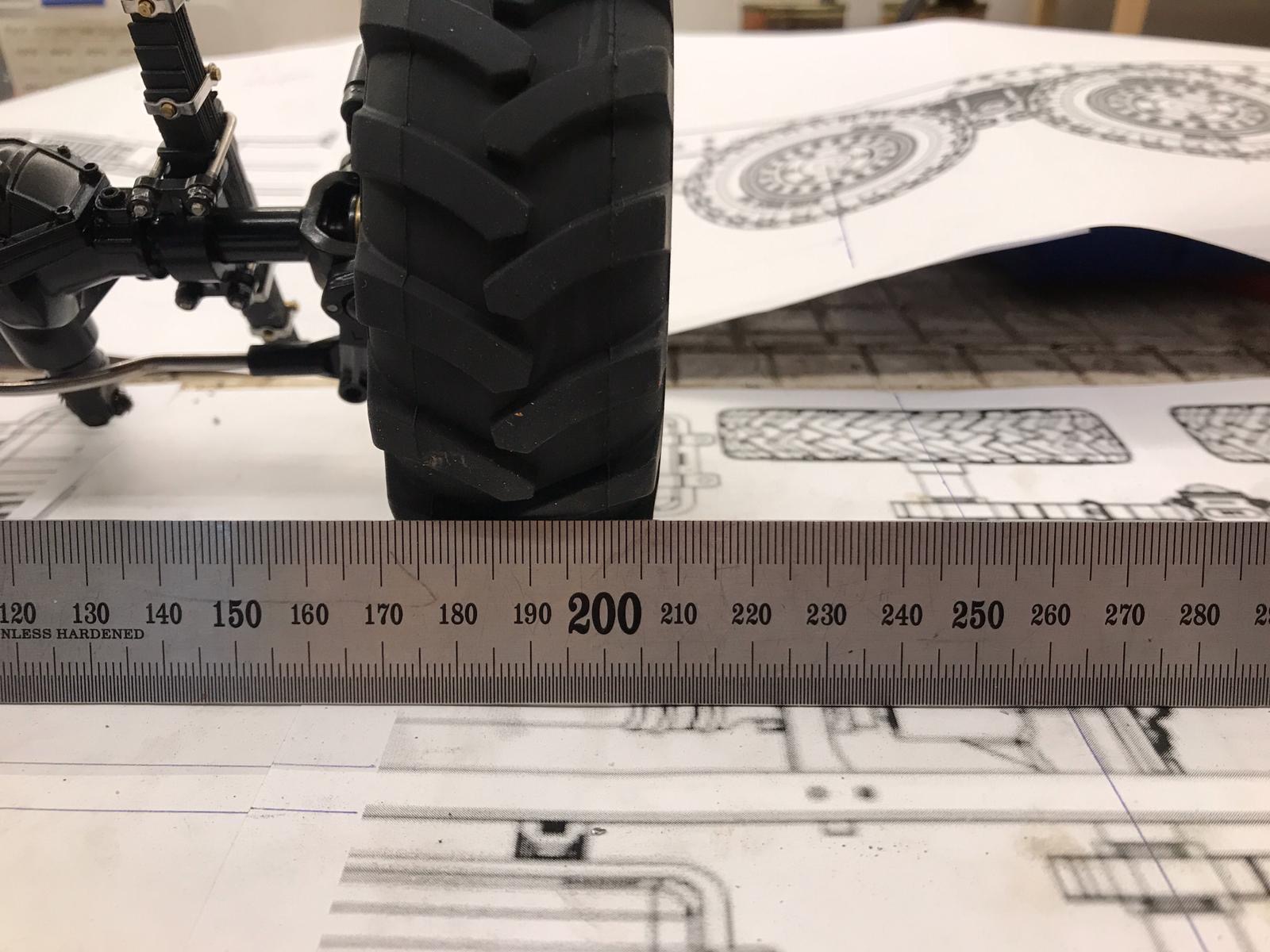

Mikä mahtaa olla tämän laitteen leveys renkaiden ulkoreunasta mitattuna? olen törmännyt lukuihin 209mm ja 184mm...
Re: Kamaz 4310 1:12 (CA30)

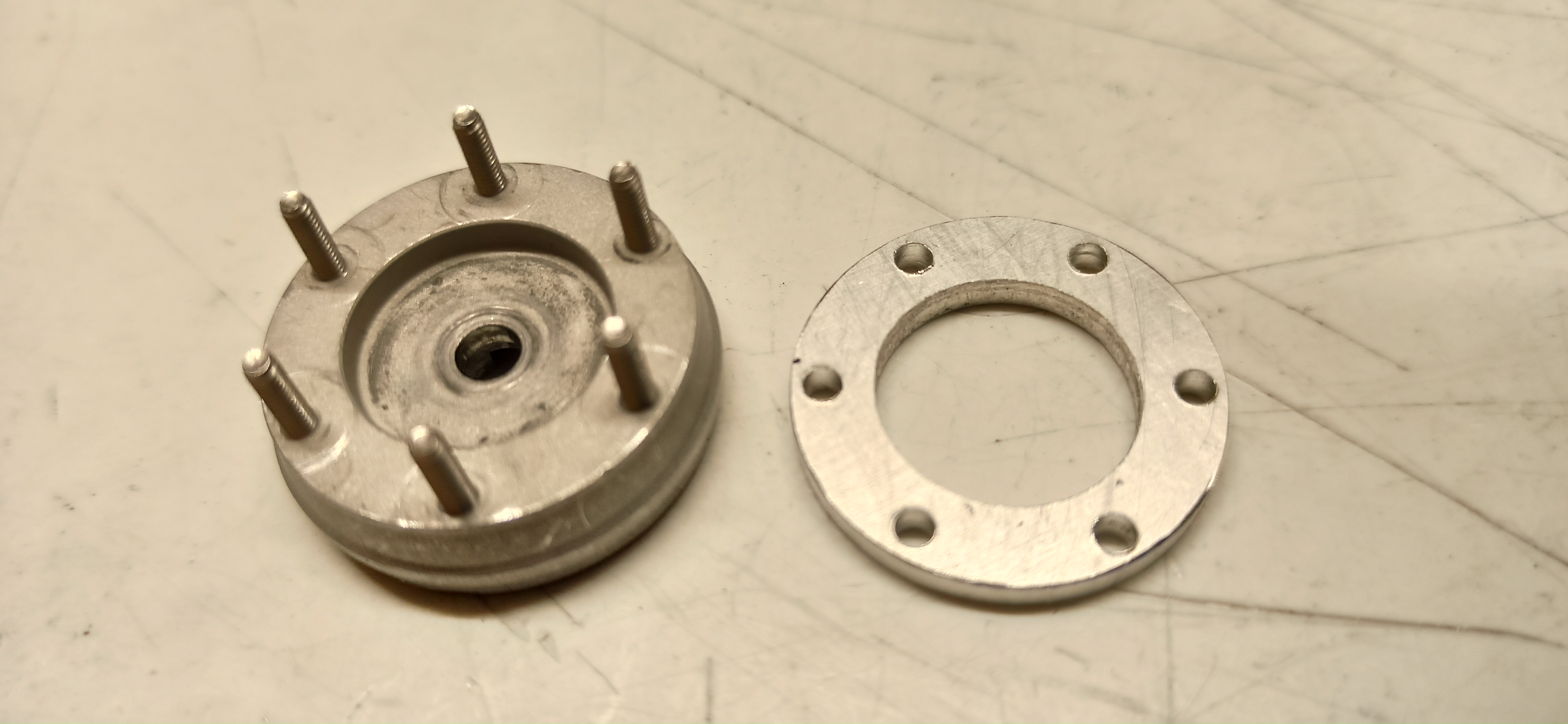

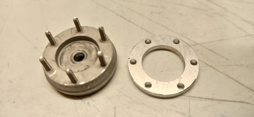

Kummallisiin lukuihin oot törmänny?? 192mm on etuakselin leveys vakiorenkailla. Taka-akseli on jotain 5-6mm leveämpi. Kamaz on noiden isompien kumien kanssa tasan suunnilleen 201mm. Etu renkaisiin viime vkl koneistettiin tuommoset 2.7mm paksuset levitys rinkulat alumiinistä. Vähän pidemmät pultit joutu vaihtaan. Vanteet kääntämällä saa jonkun verran leveämmän. Pise tietää.
JaniV kirjoitti: Ti 14.01.2020 21:00 Mikä mahtaa olla tämän laitteen leveys renkaiden ulkoreunasta mitattuna? olen törmännyt lukuihin 209mm ja 184mm...
Oikein muistin että Tonin kanssa ollaan pikaviestitelty tästä aiheesta ja kuvakin löytyi. Eli 207-209mm kun vanteet väärinpäin näillä renkailla. Pinnit puuttuu vetareista niin siitä tuo vastauksen tarkkuus.

No on se raideväli on lähelle 187 etuakselin osalta kun vanteet on käännetty toisin päin ja näillä renkailla. Akseli pinnistä pinniin ulkoreinoihin 150-151mm.
Siihen vaan normi hexit ja toiset vanteet pitäisi olla aika kapea 170-175mm riippuen vanteesta.
