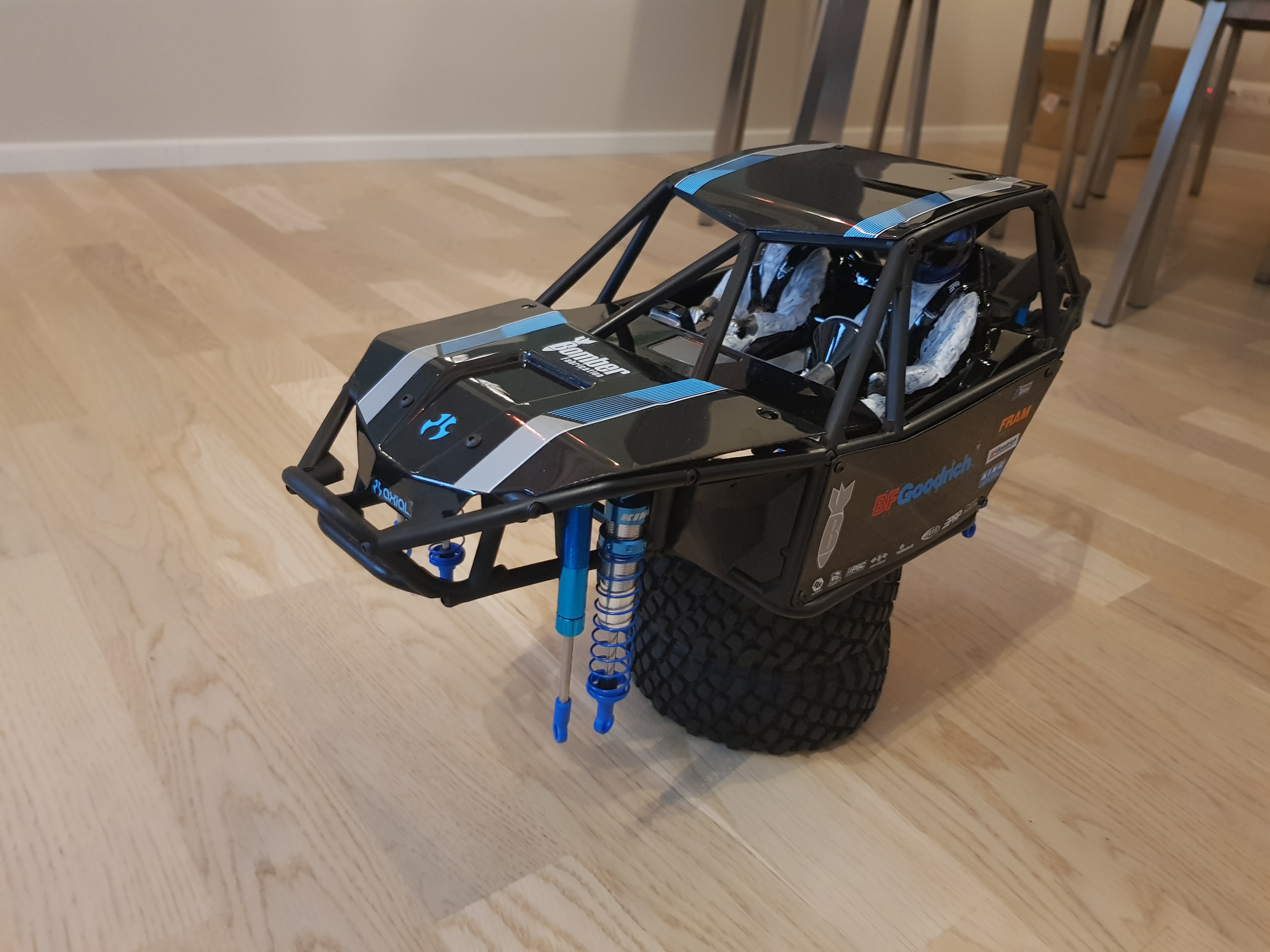

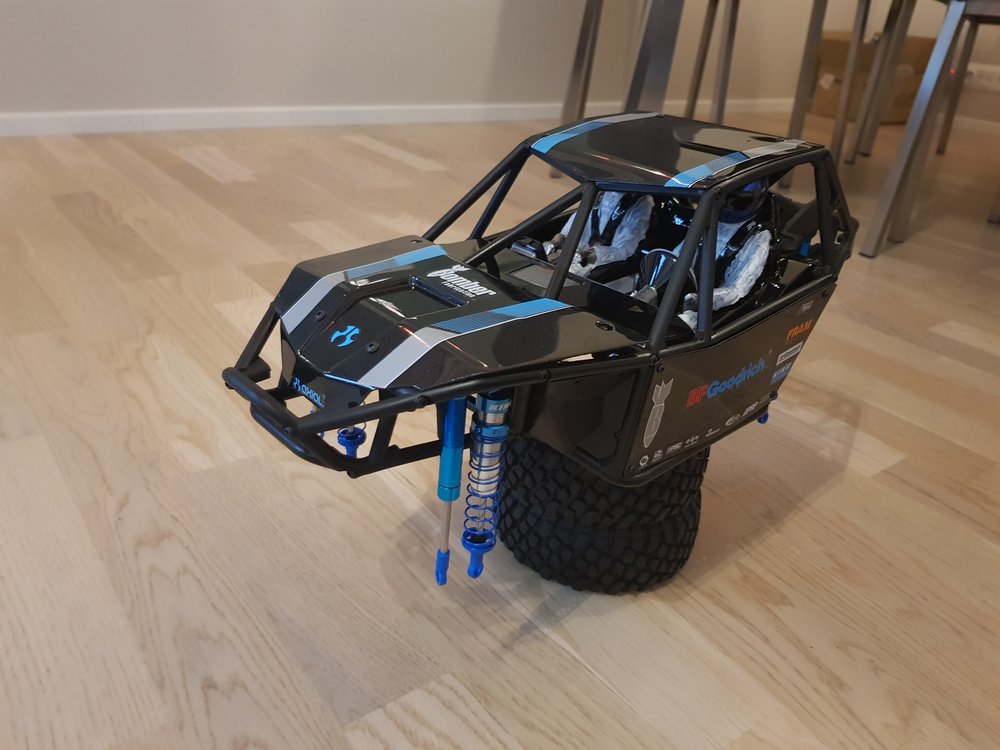

Pilkoin Axialin tarra-arkista sopivat osat ja liimailin koriin. Saa nähdä jääkö tälläiseksi vai tilaanko freakskinziltä jotkut kivat decalit.

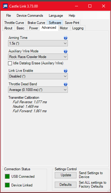

Kannatti kyllä panostaa tuohon Castlen comboon. Hienosti sai castlelinkillä laitettua rockracer/crawler tilan päälle.
Eli nyt kun painan radion 3ch nappia, niin menee dragbrake 100% ja pakki menee crawler tilaan, eli pakittaa suoraan vaikka vauhdista.
Tuo monikäyttöisyyttä tälle laitteelle.

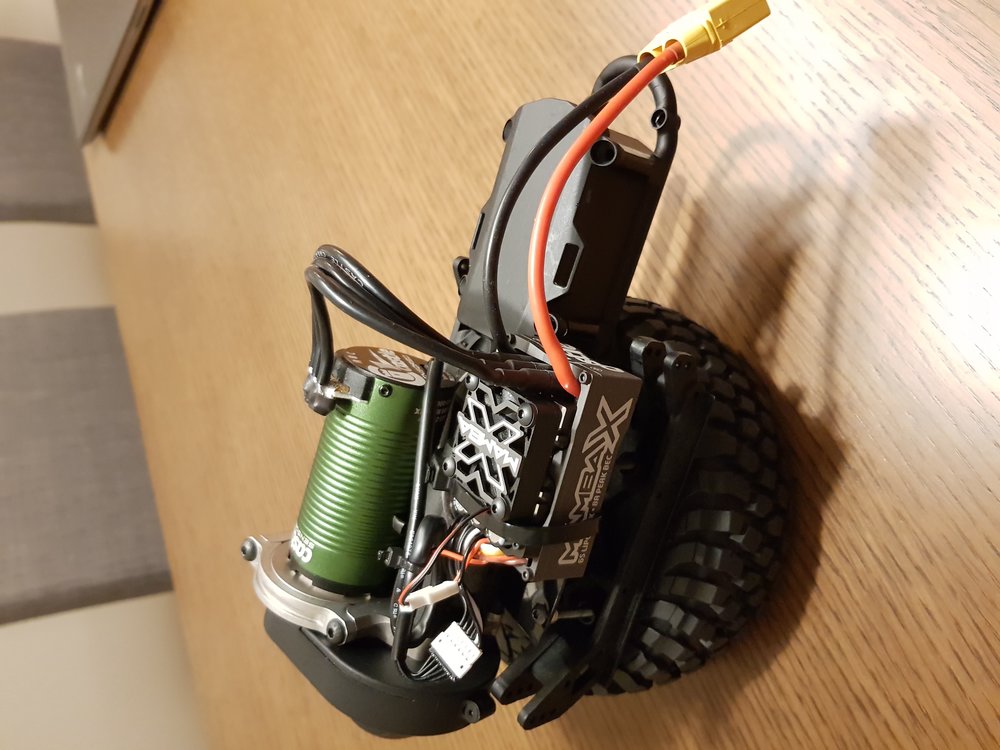

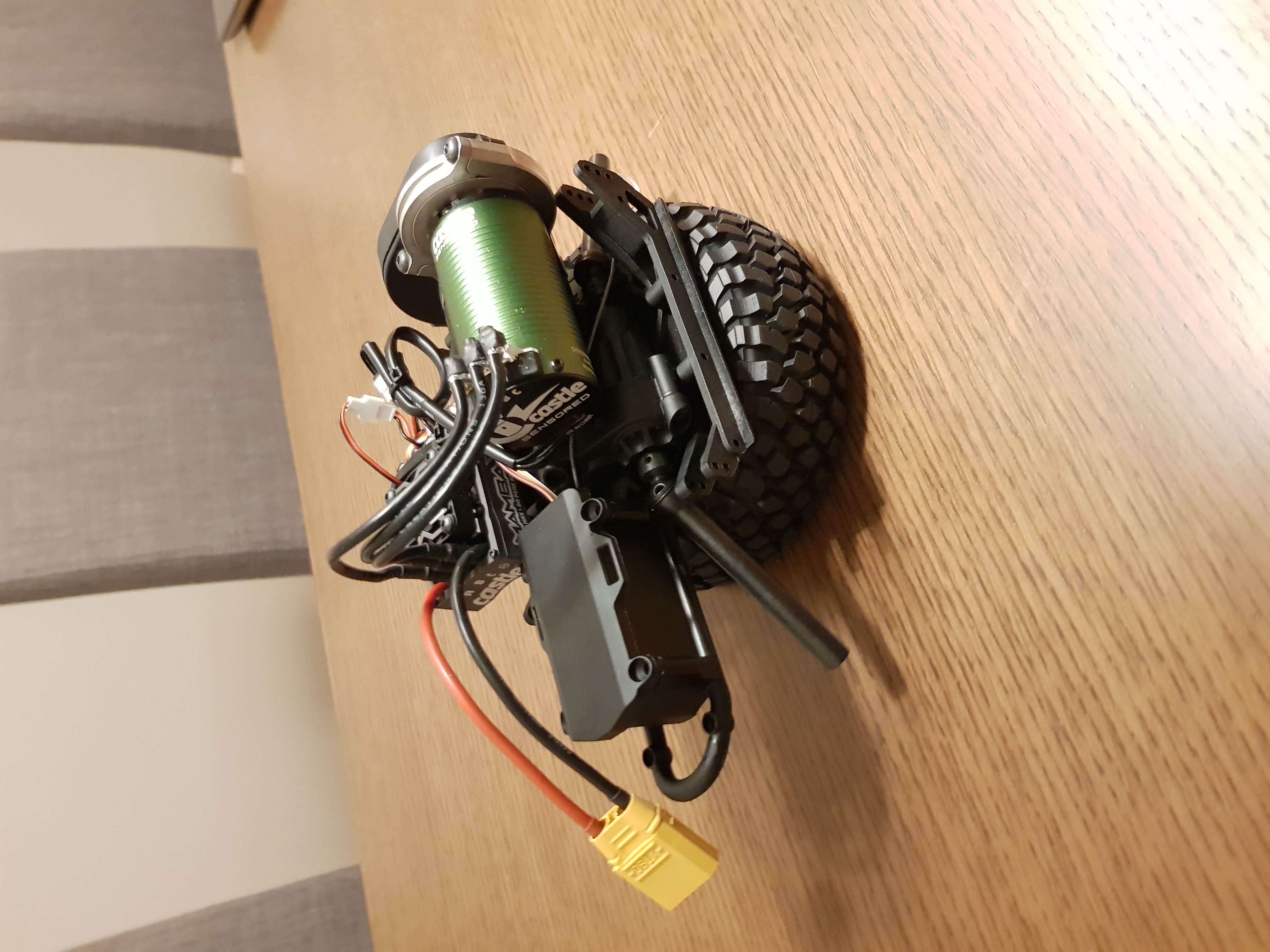

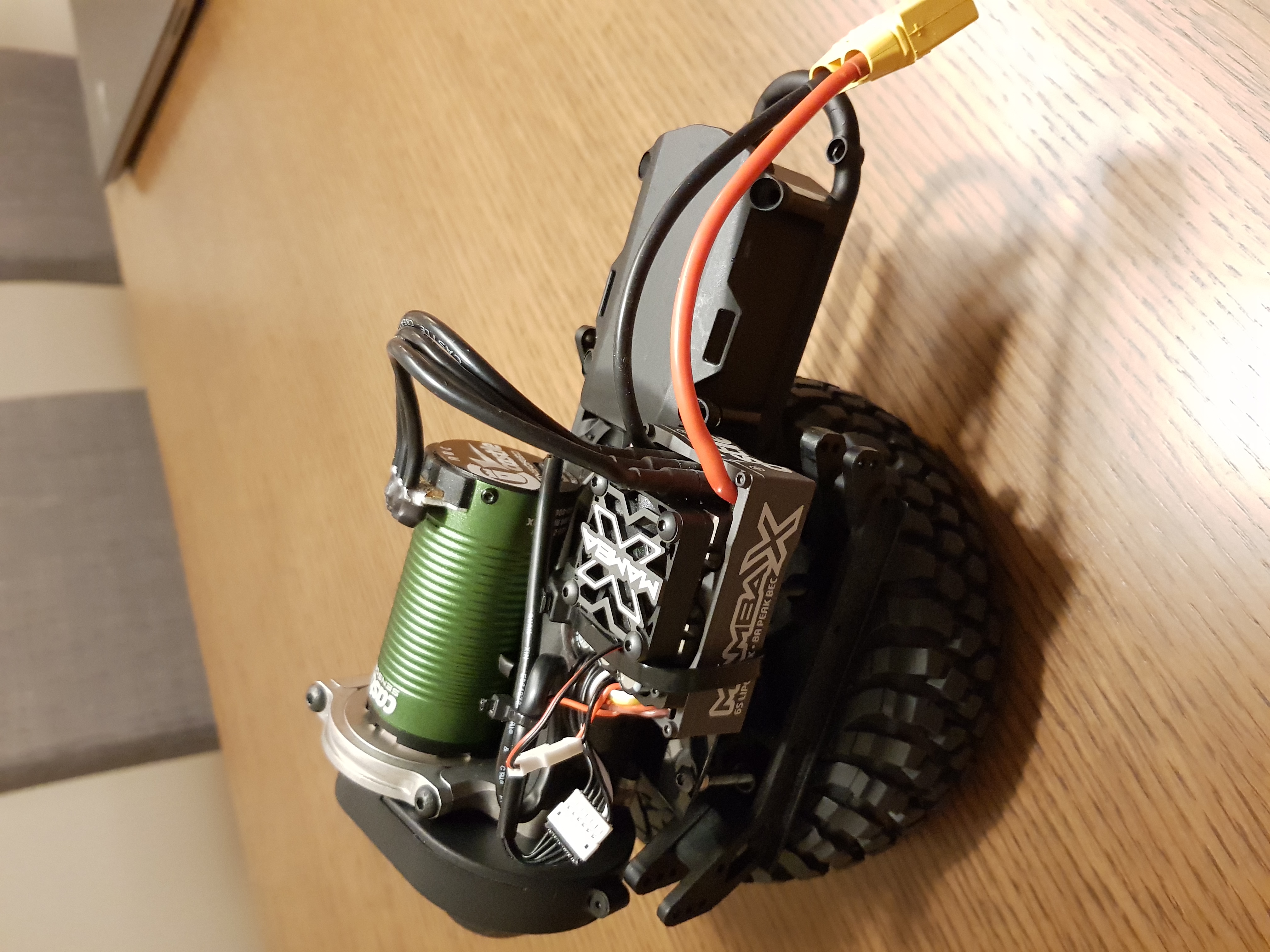

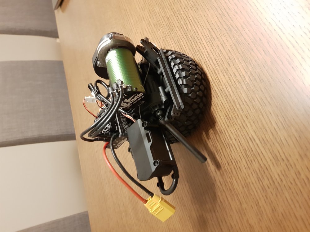

Voimansiirto alkaa olemaan kasassa.
Kardaanit ovat Gmade teräksisest.
Slipper on RobinsonRacing gen.3, 56T teräs spurrilla.

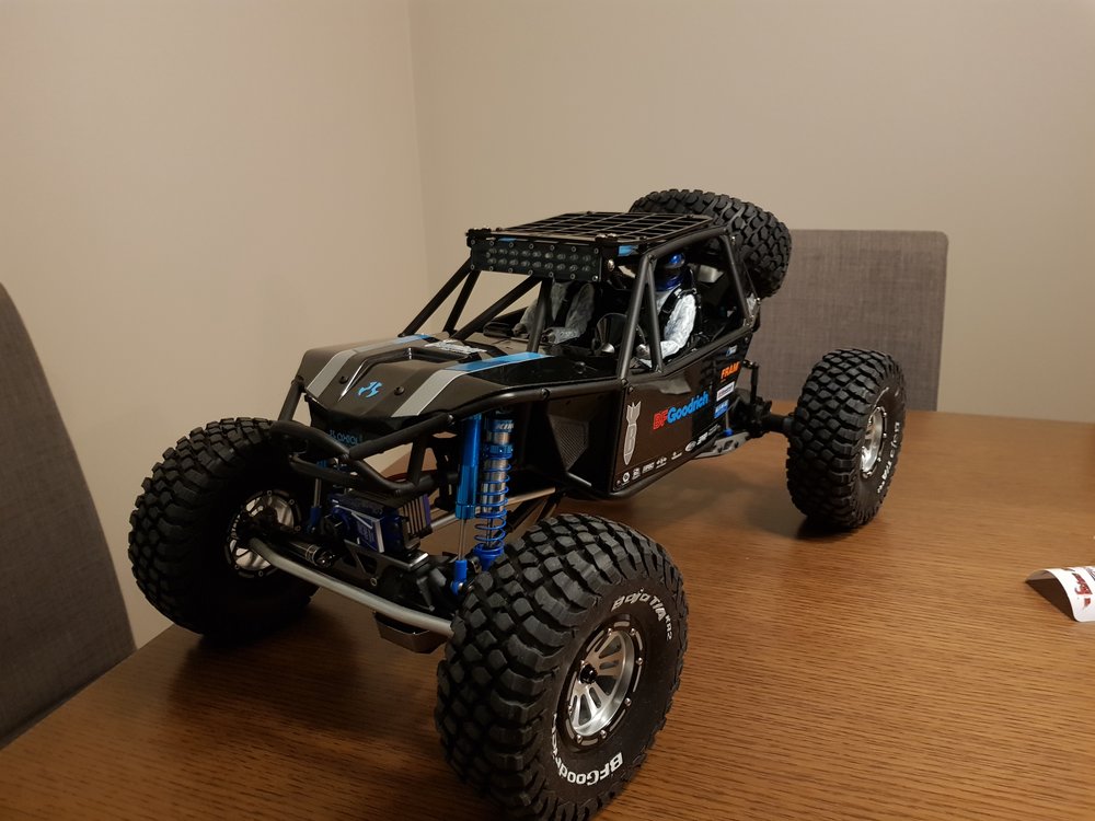

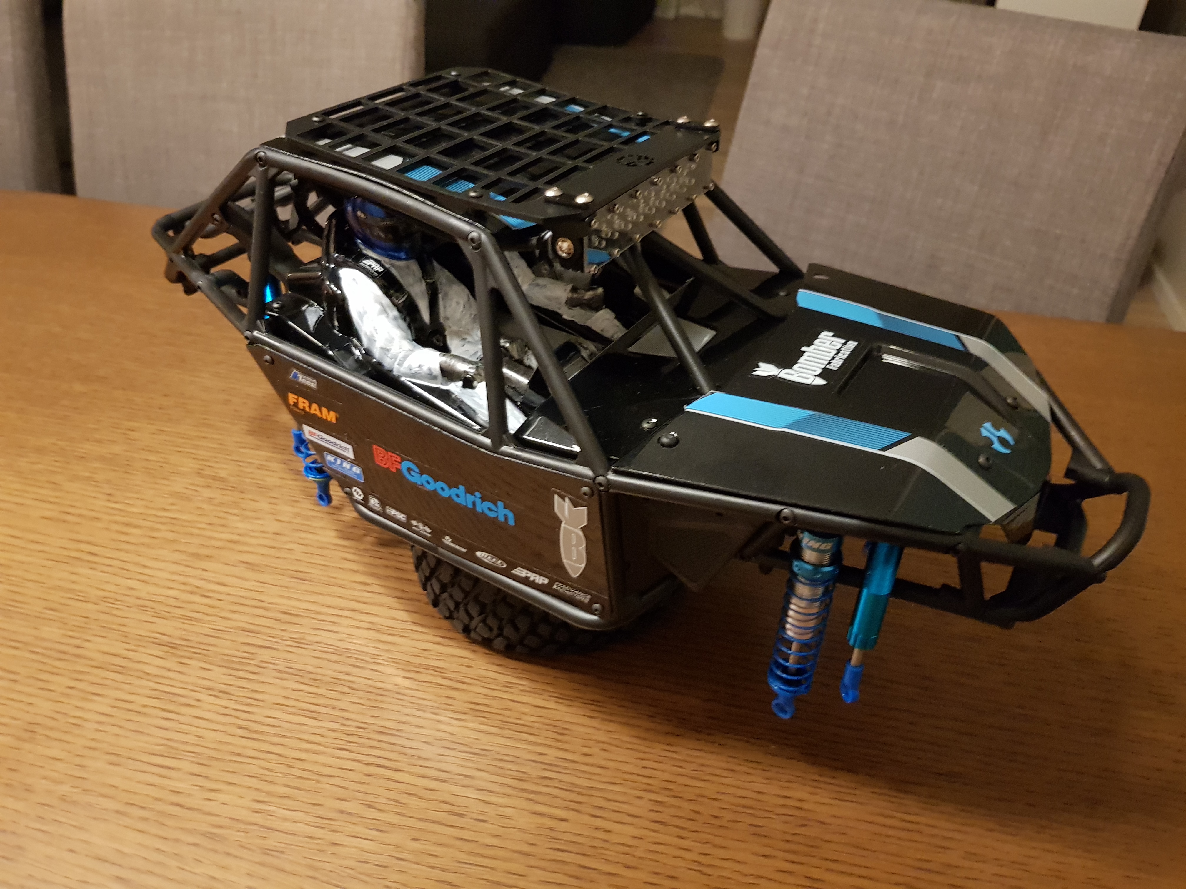

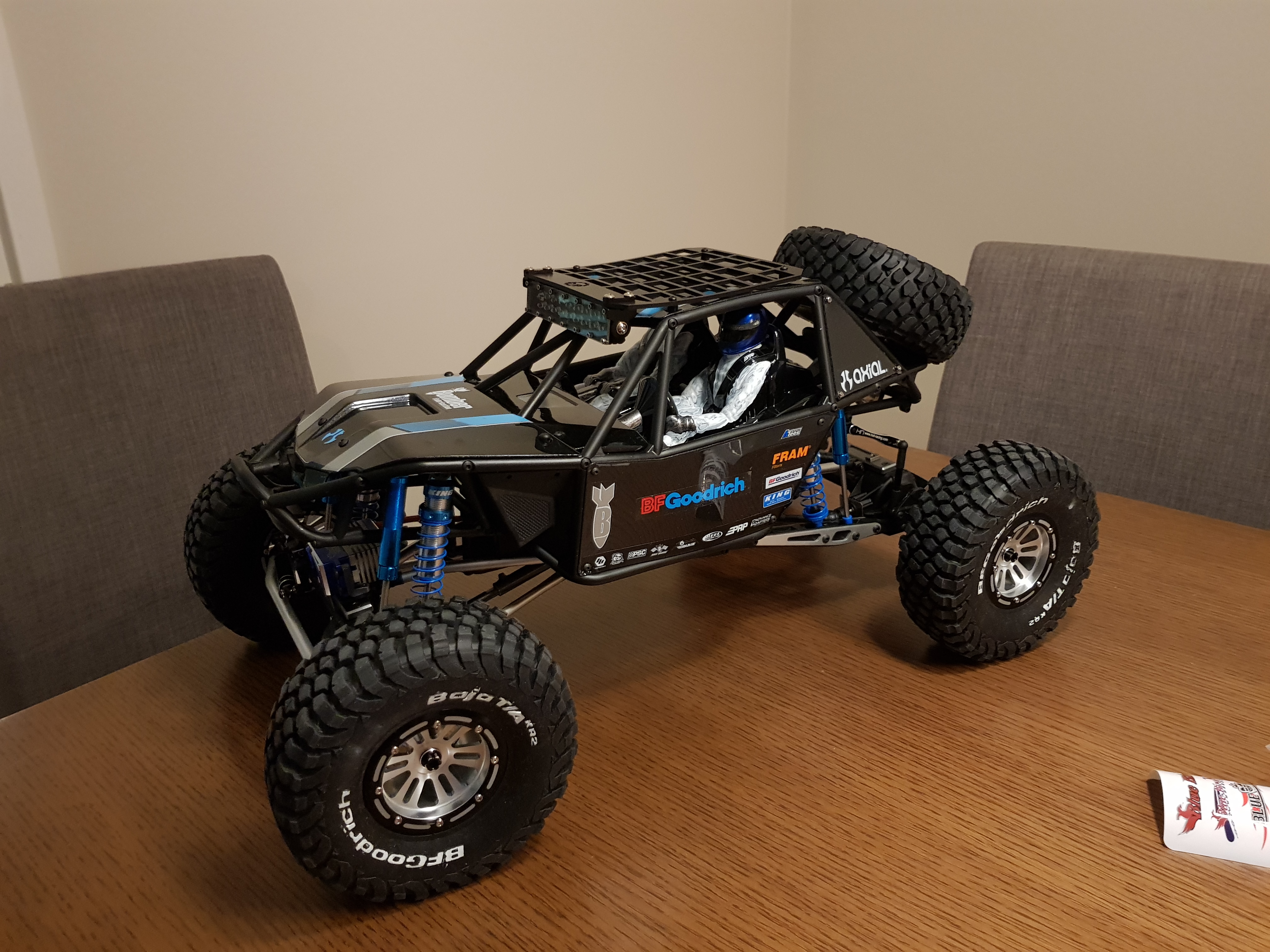

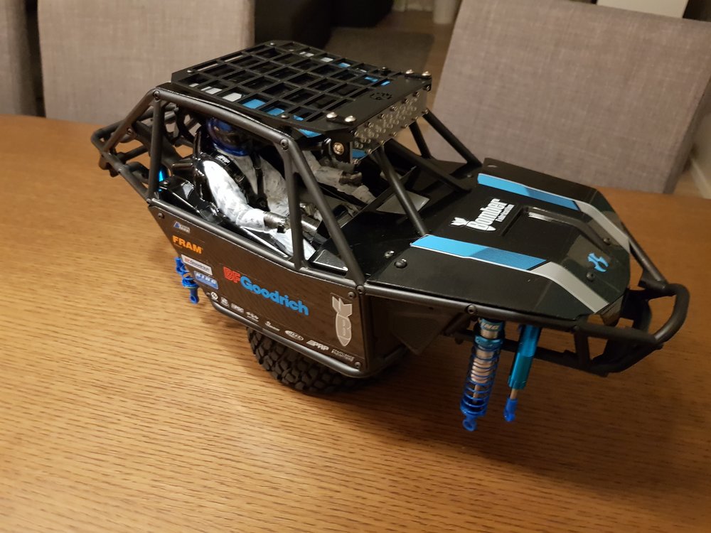

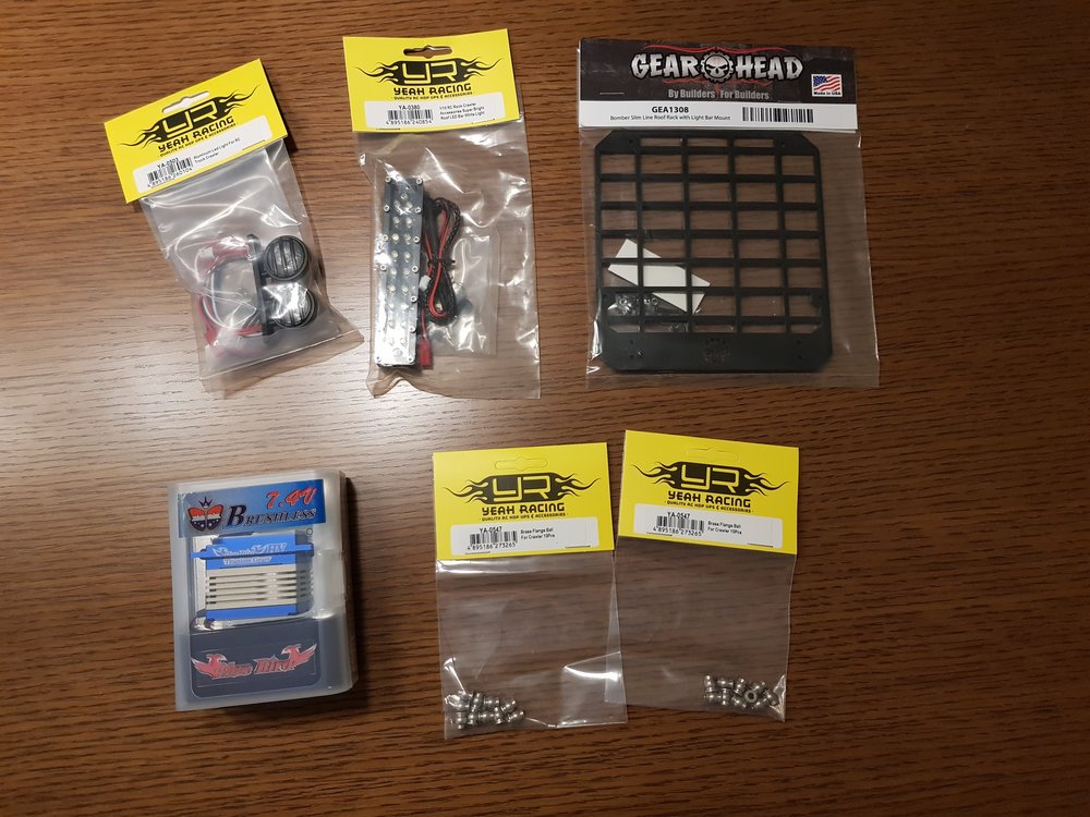

Saapui vihdoinkin viimeiset osat, niin saa auton "valmiiksi".
Kattotelineen ja lightbarin ehdinkin jo asentaa.
EEELO
Viestit: 52
Liittynyt: Ma 02.03.2015 00:36
Paikkakunta: Lieto
Re: Eeelon pomperi
Viesti Kirjoittaja EEELO »

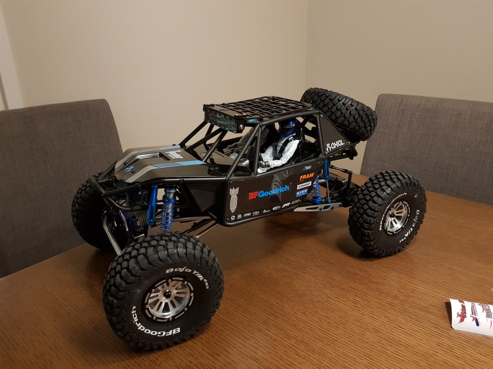

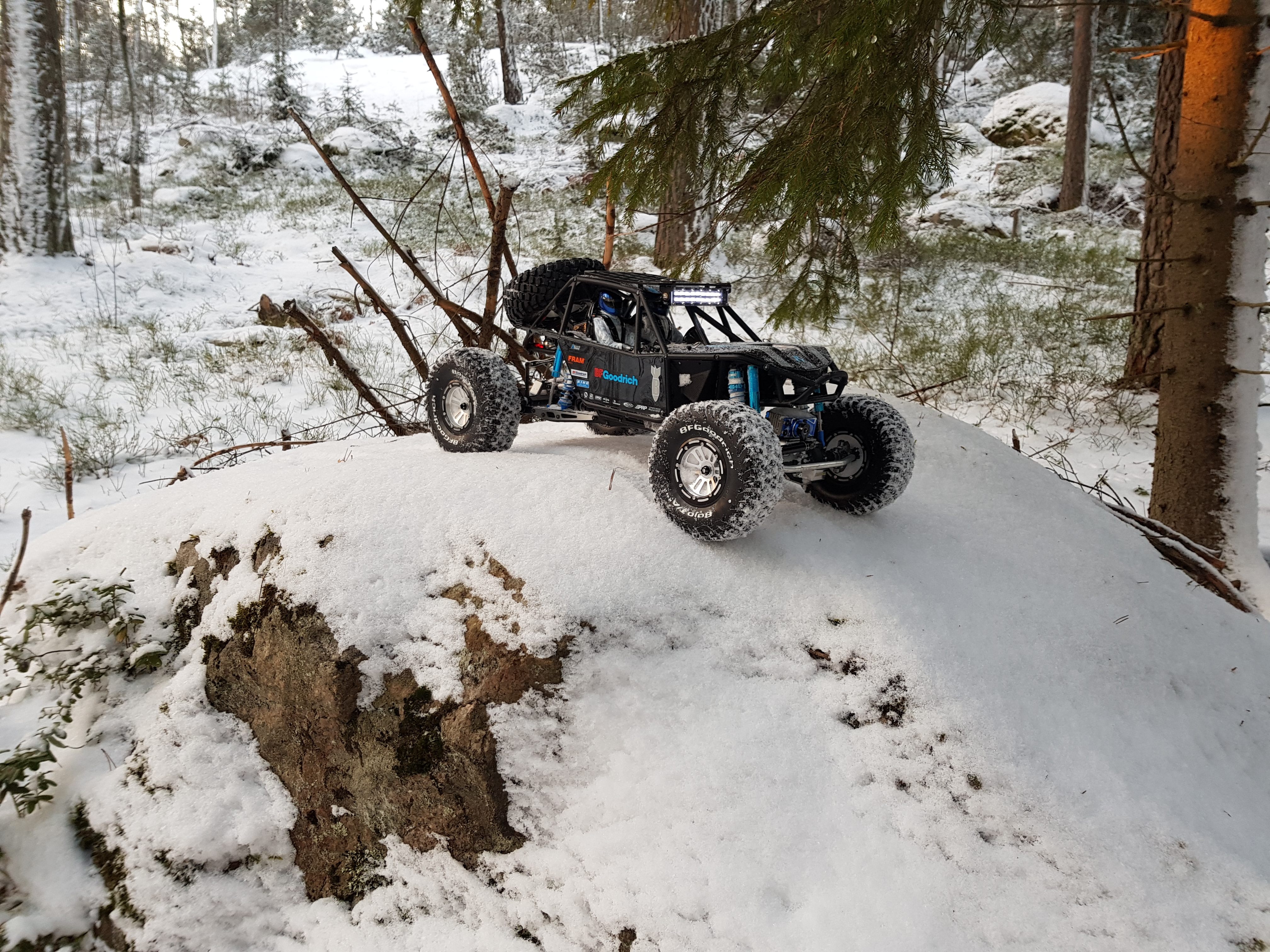

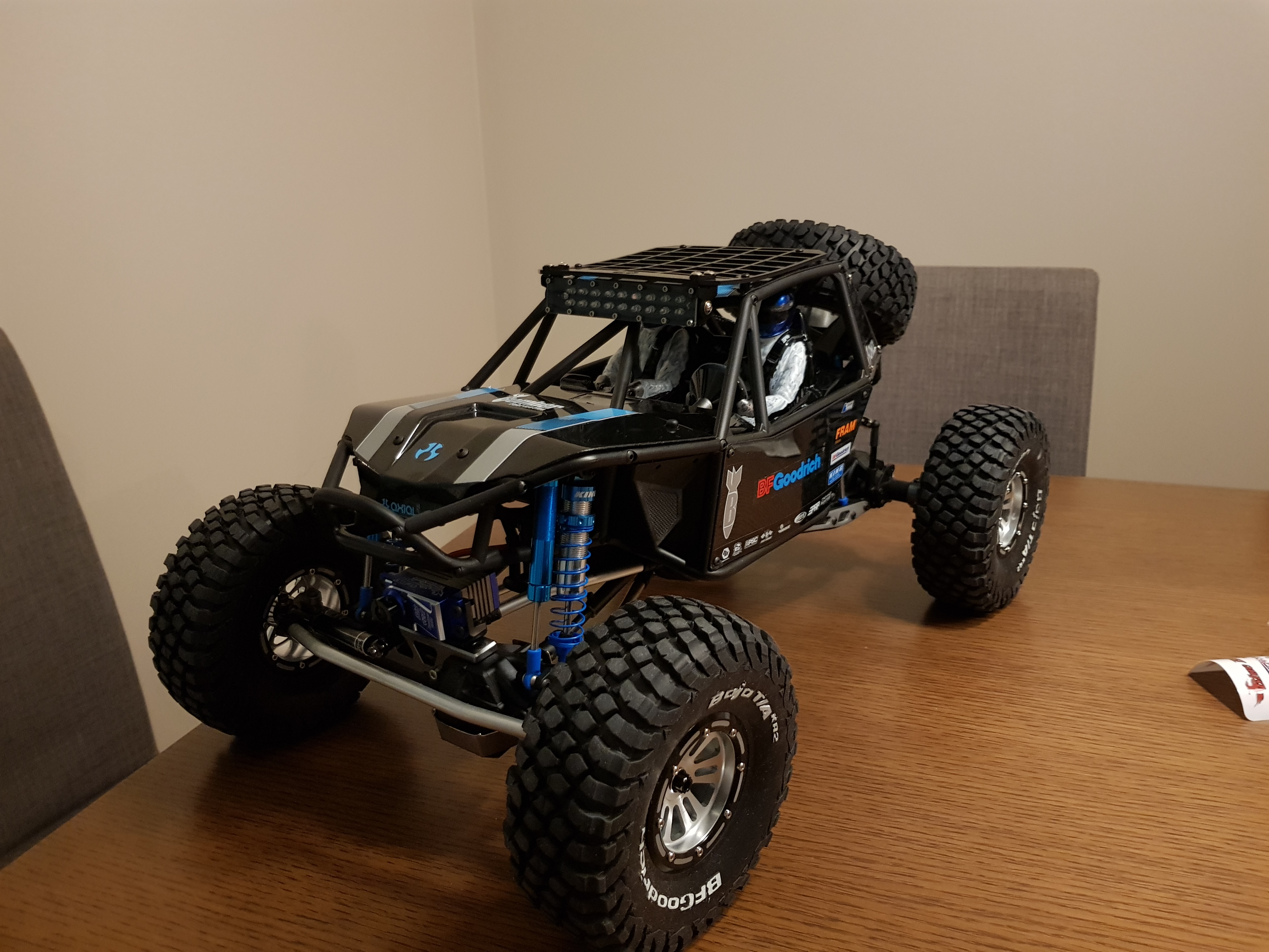

Noniin nyt on Bomber saatu lähes "valmiiksi".
Rcmart toimitti pikana uuden vanteen viallisen tilalle, niin nyt on varavannekin samaa sarjaa.

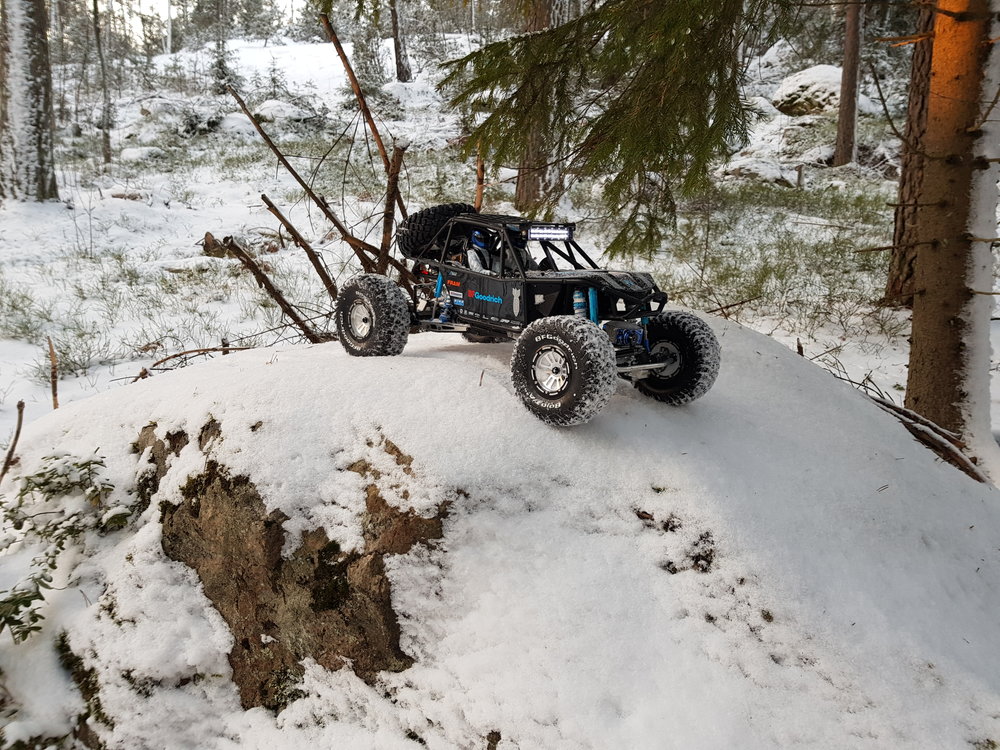

Ensimmäiset testiajot sujuivat hyvin lukuunottamatta löystynyttä takakardaanin pidätinruuvia.
Suht hyvin kulki lumellakin, mutta karkeampikuvioiset renkaat ja pehmeämmät foamit olisivat sopineet paremmin.
