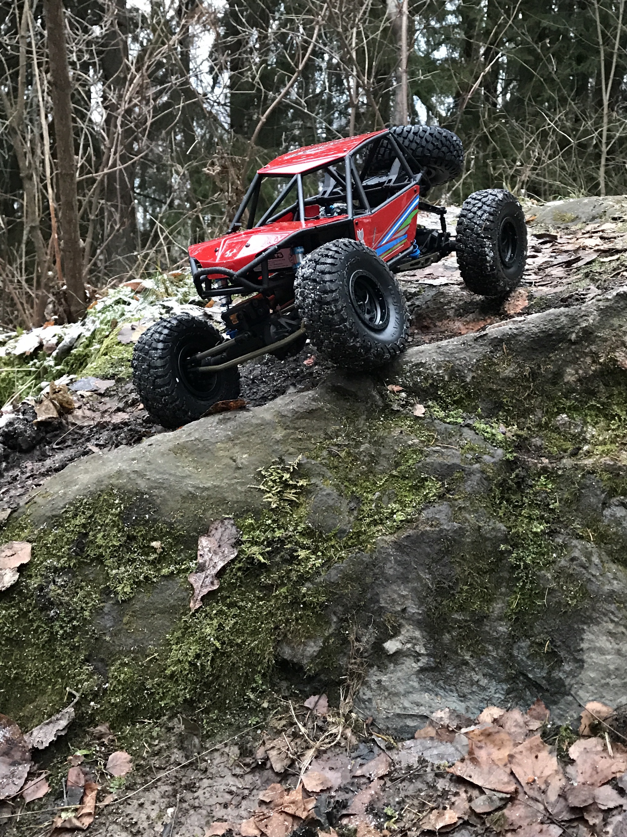

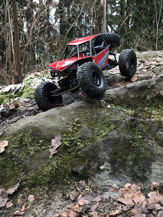

Nonniin, se olisi eka ajo takana.
Muutama huomio:
- moottori aivan liian tehoton :) kireämpää sisälle
- iskarit aivan liian jäykät
- pysyi kuitenkin hyvin pystyssä jo tuollakin setupilla
- 3S 2200 kesti varmaan vartin noin -5asteessa (tosin ajoin jäällä melkein hela tiden kaasupohjassa)
- pohjalevystään kiinni joka paikassa kun vähän crawlasin
Niin ja piti vielä, muistaakseni jossain olisi 15Tpinion, jota voisi kokeilla tuon moottorin kanssa ja/tai tilata kokeeksi joku 13T-16T (mitä jälleen kerran jengi kovasti uudella mantereella).
Sitten kysymys:
AR60 - Taka, vetoakseli liikkuu molemmilla puolilla ulospäin, onko se normaalia noissa?
Huomasin kun laitoin renkaita kireälle, niin vetari pääsee liikkumaan monta milliä ulos/sisään.
