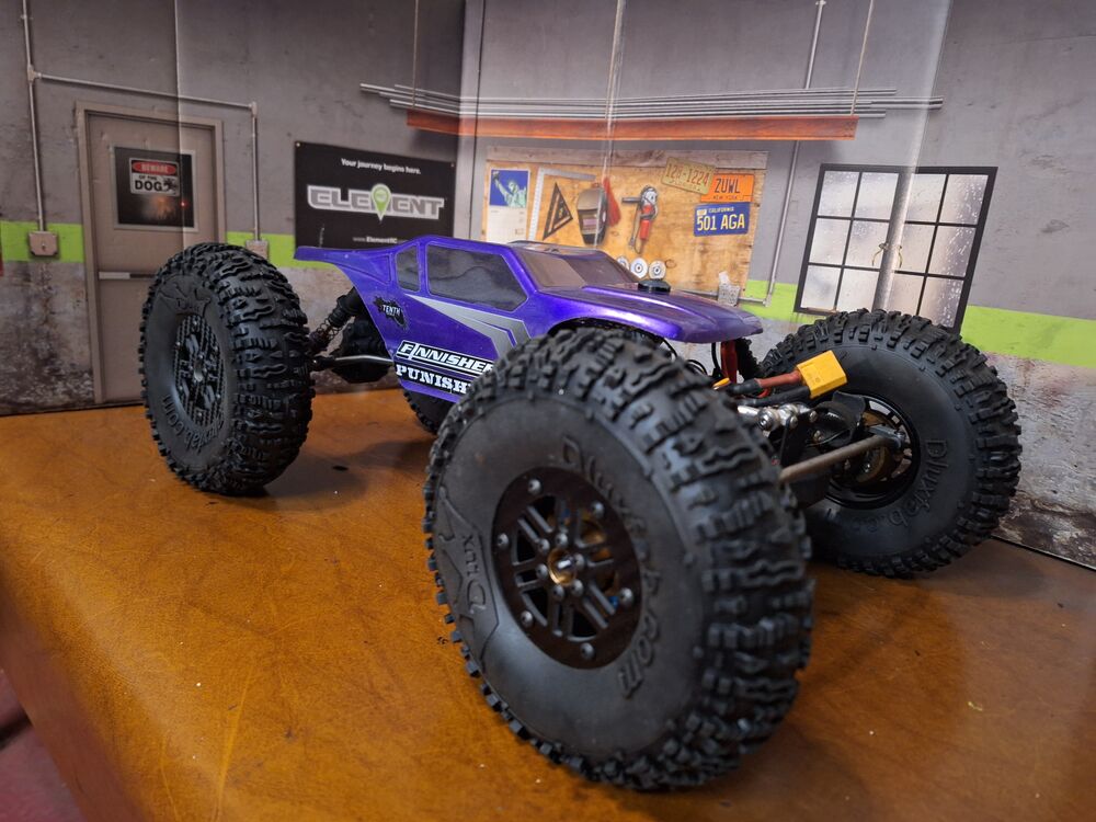

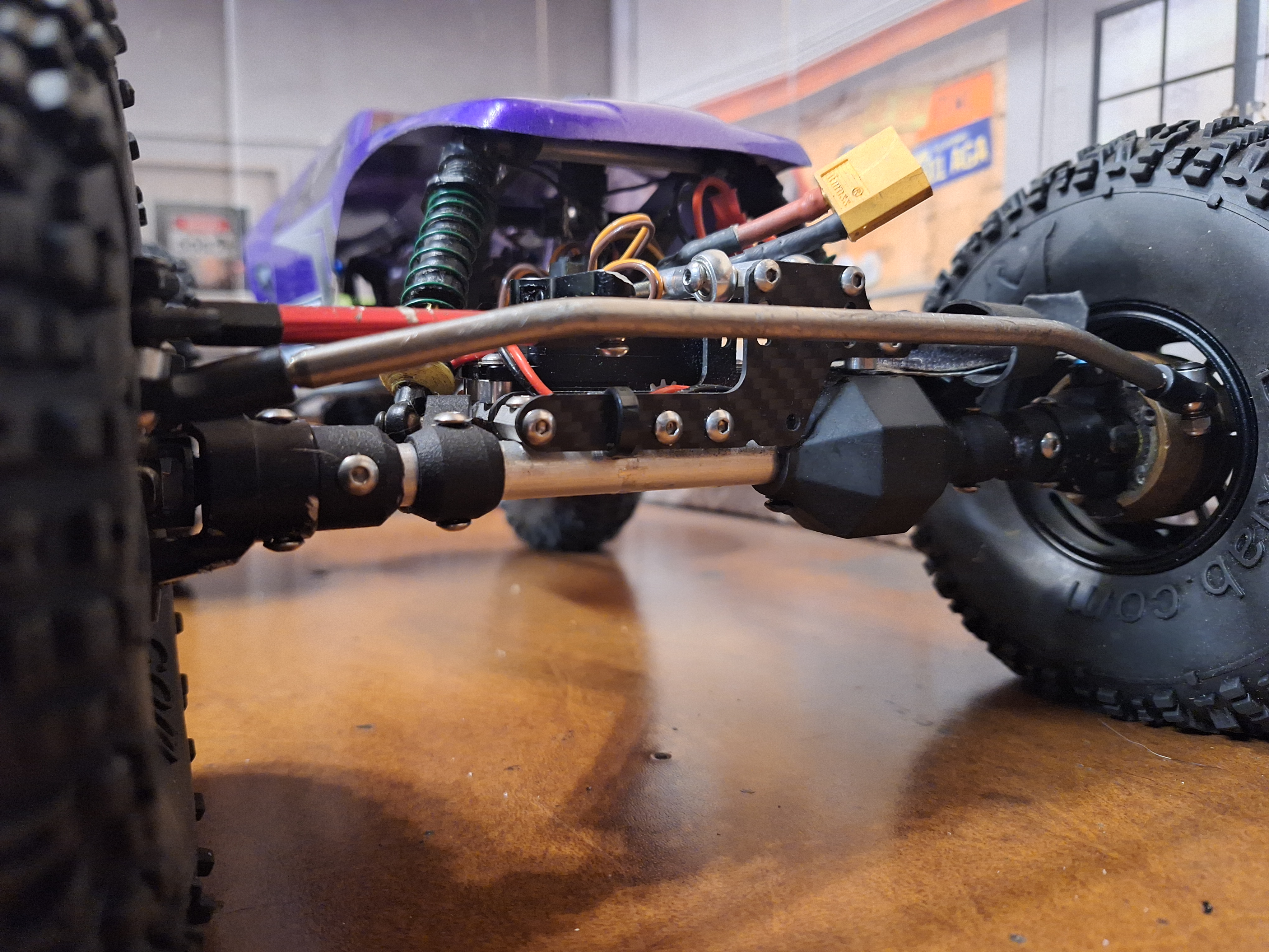

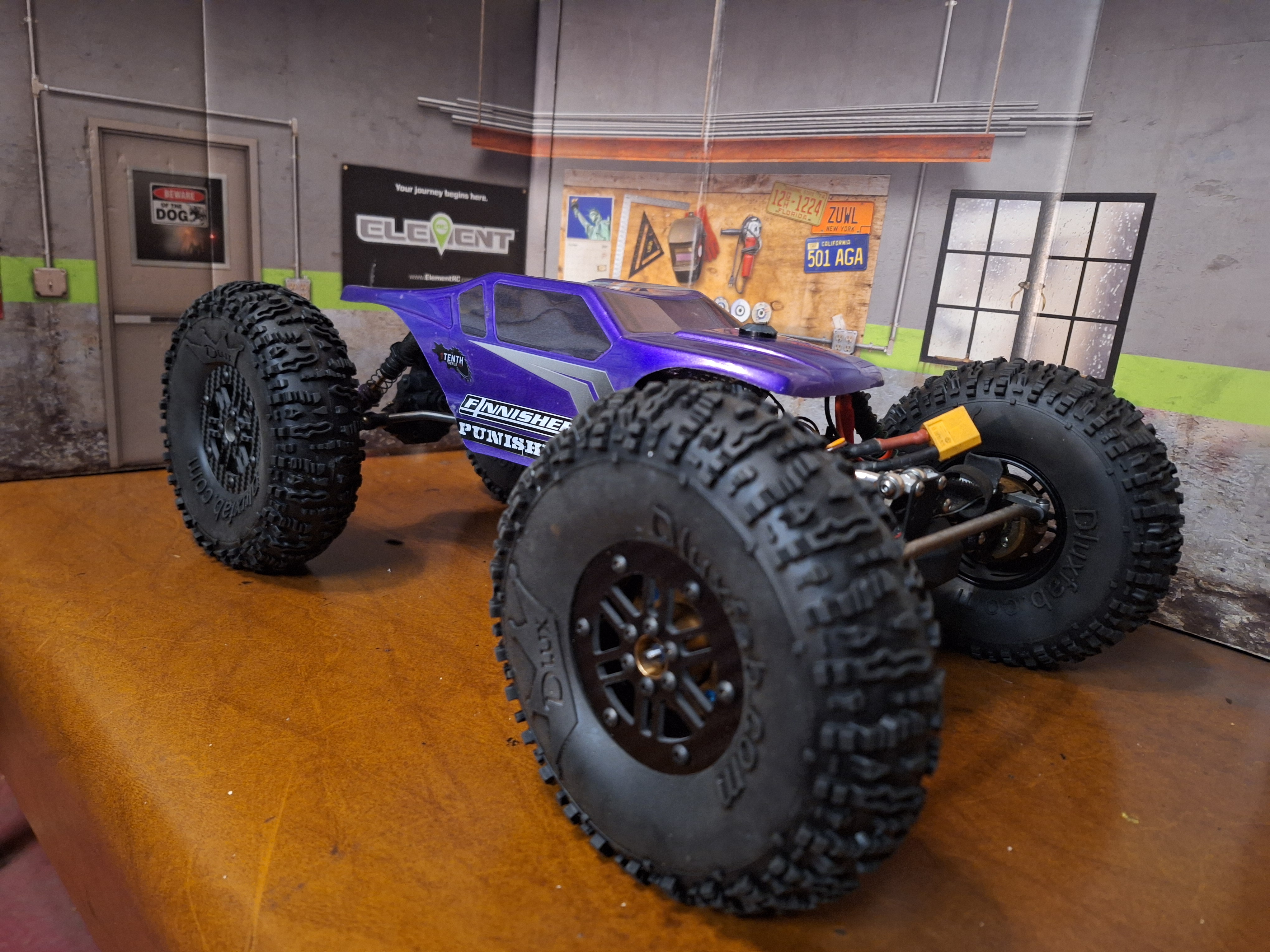

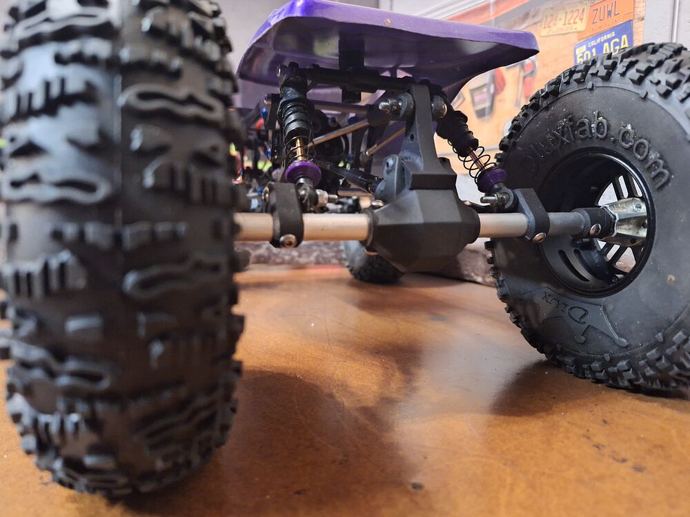

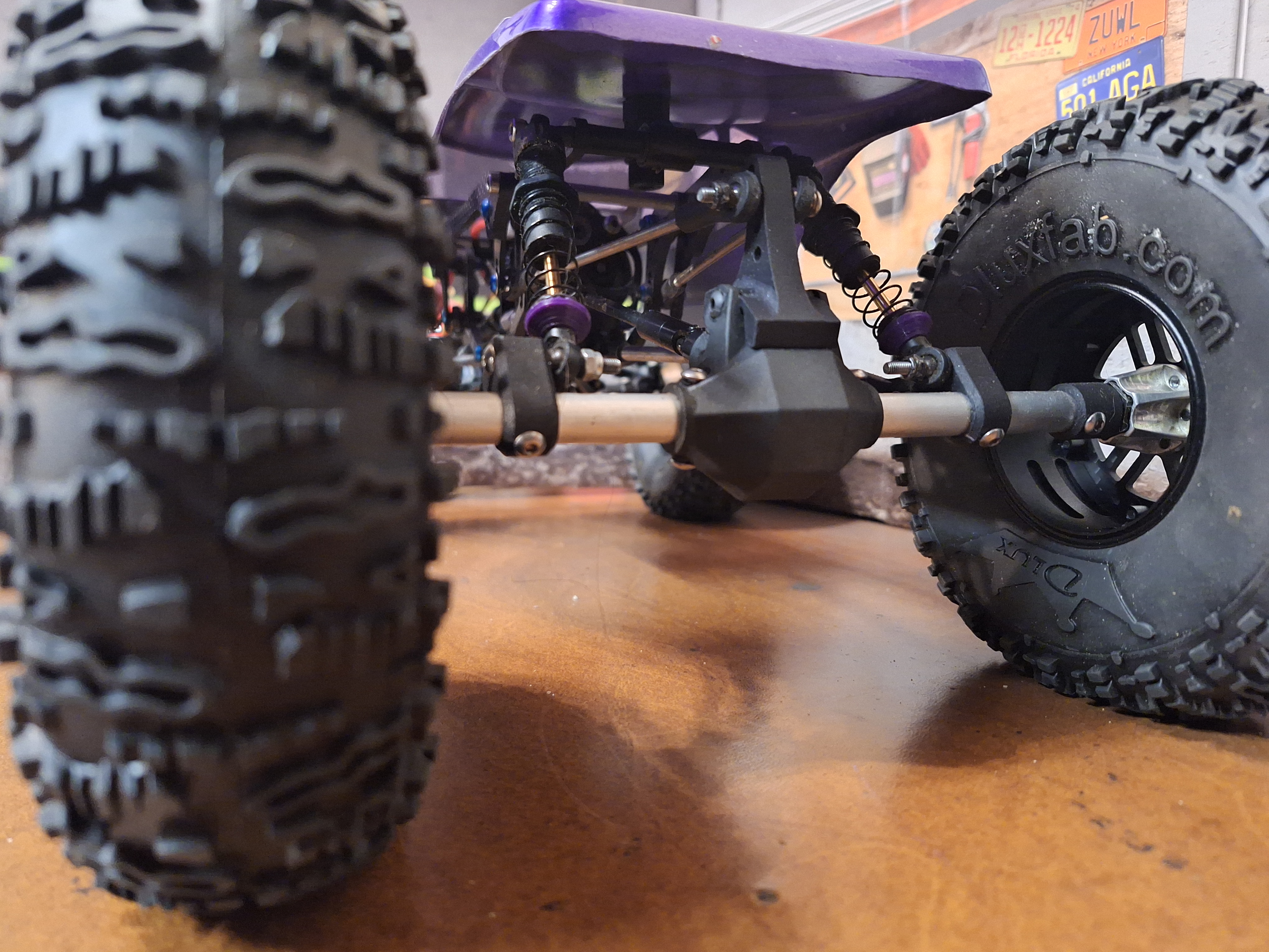

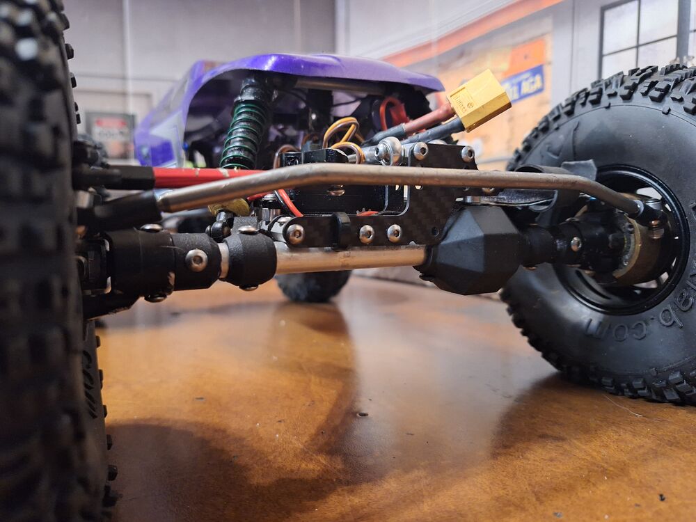

No niinhän siinä viime keväänä kävi että vaihtokauppojen kautta tämä auto päätyi mulle. Viime kesänä muutaman kerran tällä ajellessa tuli kyllä sellainen tunne että tätä on hierottu oikeen huolella. Varsinkin alamäet on erittäin ennakoitavia ja rauhallisia ajaa. Mutta jotainhan näille täytyy aina tehdä. Siitä en mene takuuseen että ovatko muutokset positiivisia vai meninkö pilaamaan yän XD No kaiken voi palauttaa ennalleen jos tää nyt ei toimikaan. AR60 akseleissa on iso perämurikka joten tuollaiset diy akselit värkättiin yhden kylänmiehen kanssa. Eli SSD diamond murikan ympärille 3/8" alumiiniputkea ja printti osia jokunen. Aika simppeli rakennelma ja nyt on murikan osalta clearance paljon parempi. Aika näyttää miten noi kestää. Kori vaihtui tollaiseen sporttiseen JConcept E-Revolle suunniteltuun. Ja ilmeisesti olen ollut kiltti poika koska pukinkontista löytyi uudet D-Lux Goatit.
