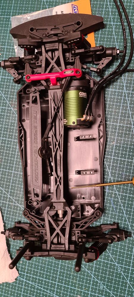

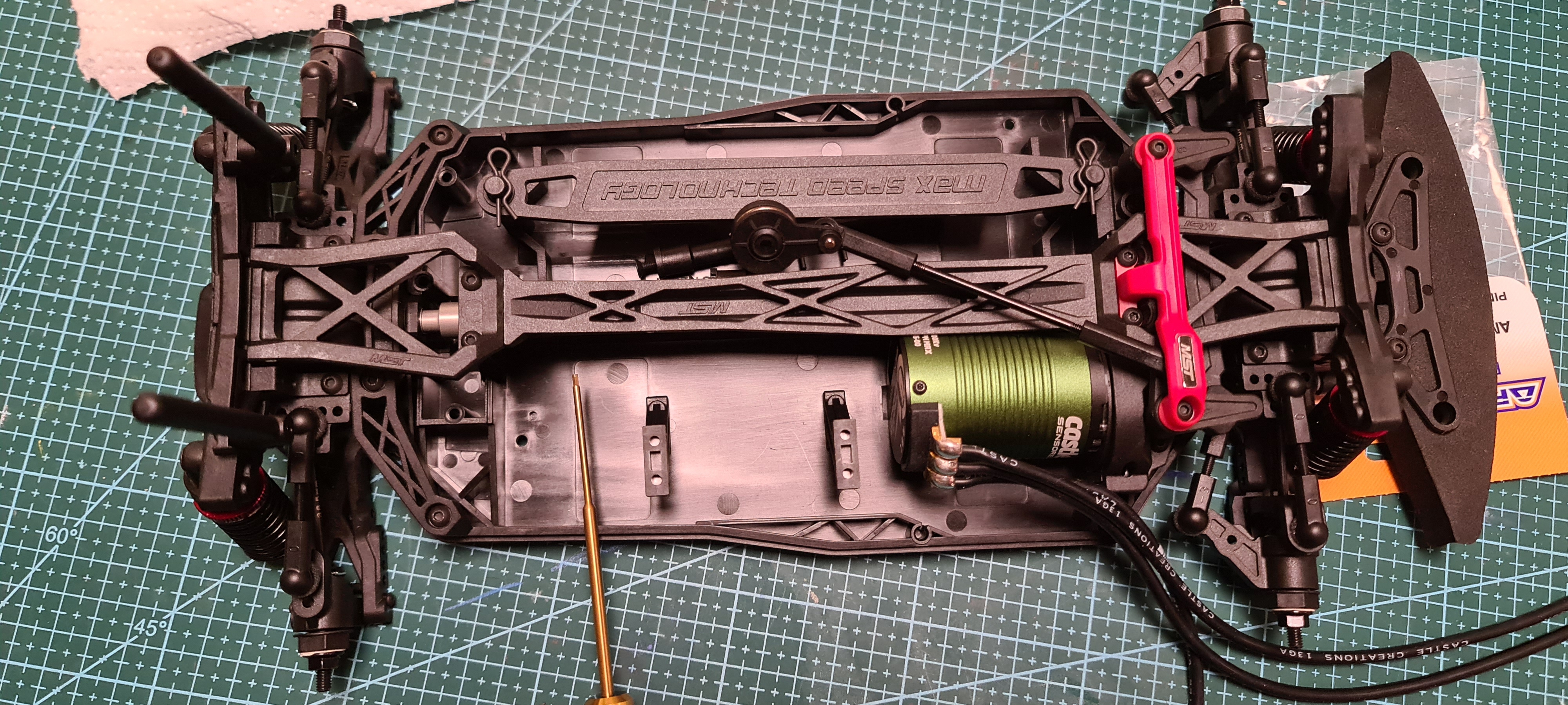

Tänään ropattu mst:n ralli alustaa.
Iskarit tsekattu ja täytetty puolikkasta nestemäärästä täyteen. Ei ollut parempaa arvausta viskositeetistä niin laitoin 325w. Ihan käytännön syiden sanelemana tuli tuollaista laitettua - ei ollut muuta saatavilla. Alkuperäisen litkun jäykkyydestä ei tietoa.
Diffit tsekattu ja siinä olikin ball diff systeemi eikä spool kuten oletin. Olivat tolkuttoman löysällä joten kiristin melko jämäkäksi. Luistaa vielä, muttei niin mahdottomasti. Selviää ajossa, ettå menikö liian kireelle.
Mosa asennettu ja arveluttaa kovasti toi mosan kiinnitys systeemi. On eräänlainen epäkesko kiristys. Spurri-pinioni menee kotelon sisään jonne ei nää mistään. Hyvä puoli on, että kai pysyy kivet poissa, mutta yhtään en näe onko pinioni keskellä spurri vai missä kohti. Mesh- onks se sitten välys pinionin ja spurrin välillä on myös arvailun varassa. Epäkesko kiristyksellä pitäs arvailla millon on hyvä. Ja se kuinka hyvin se pitää välyksen on kans kyseenalainen. Yhtään en siis diggaa tosta systeemistä. Yritin ohjeesta kattoo että onko siihen joku fiksu systeemi niin en ainakaan huomannut. Puran auton vielä osiin että varmasti tajuan miten se toimii. Ei se voi olla noin huono systeemi.
Noparille tulee ahdasta. En ole sitä vielä saanut mutta 53x39.5x37.2mm olis noparin mitat ja ite mittailin tossa 40x45. Ehkä se menee tai sitten ei. Paljosta se ei kuitenkaan kiinni ole. Noparin paikka siis tuossa missä meisselin kärki. Viereen tulee servo.

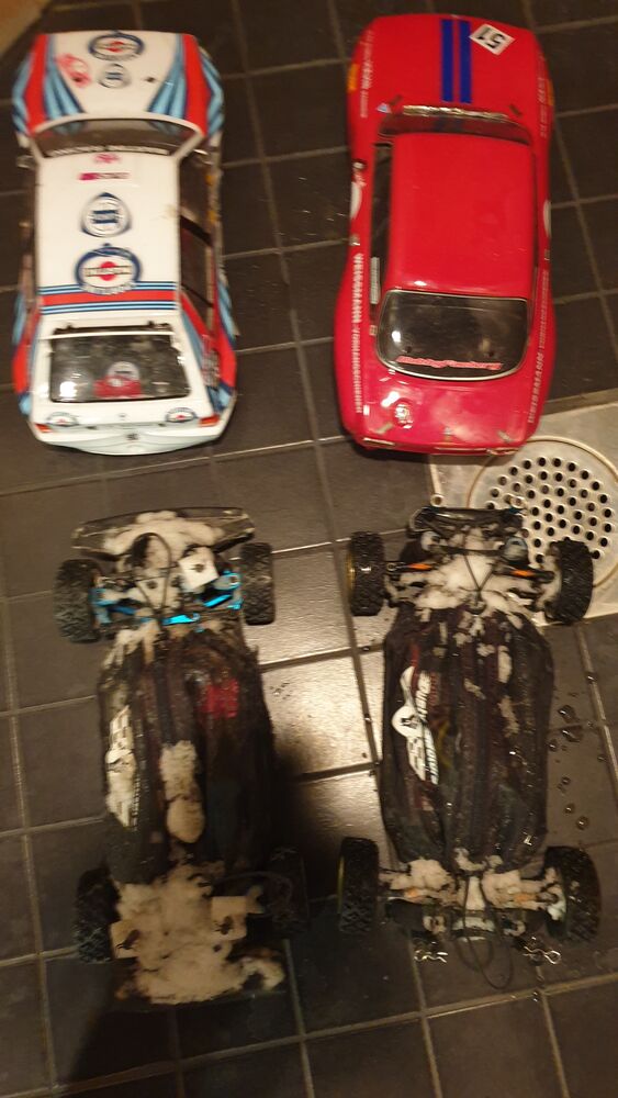

Tänään käytiin kaverin kanssa The Radalla, vähän oli lumen alta vaikeuksia löytää oikeat urat mutta jotenkin ne saatiin esille.

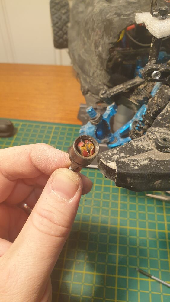

TT02 meni edestä toinen ebay cvd-vetari paskaksi, muuten kaikki meni hyvin eikä ohjaus jumiutunut kummastakaan.

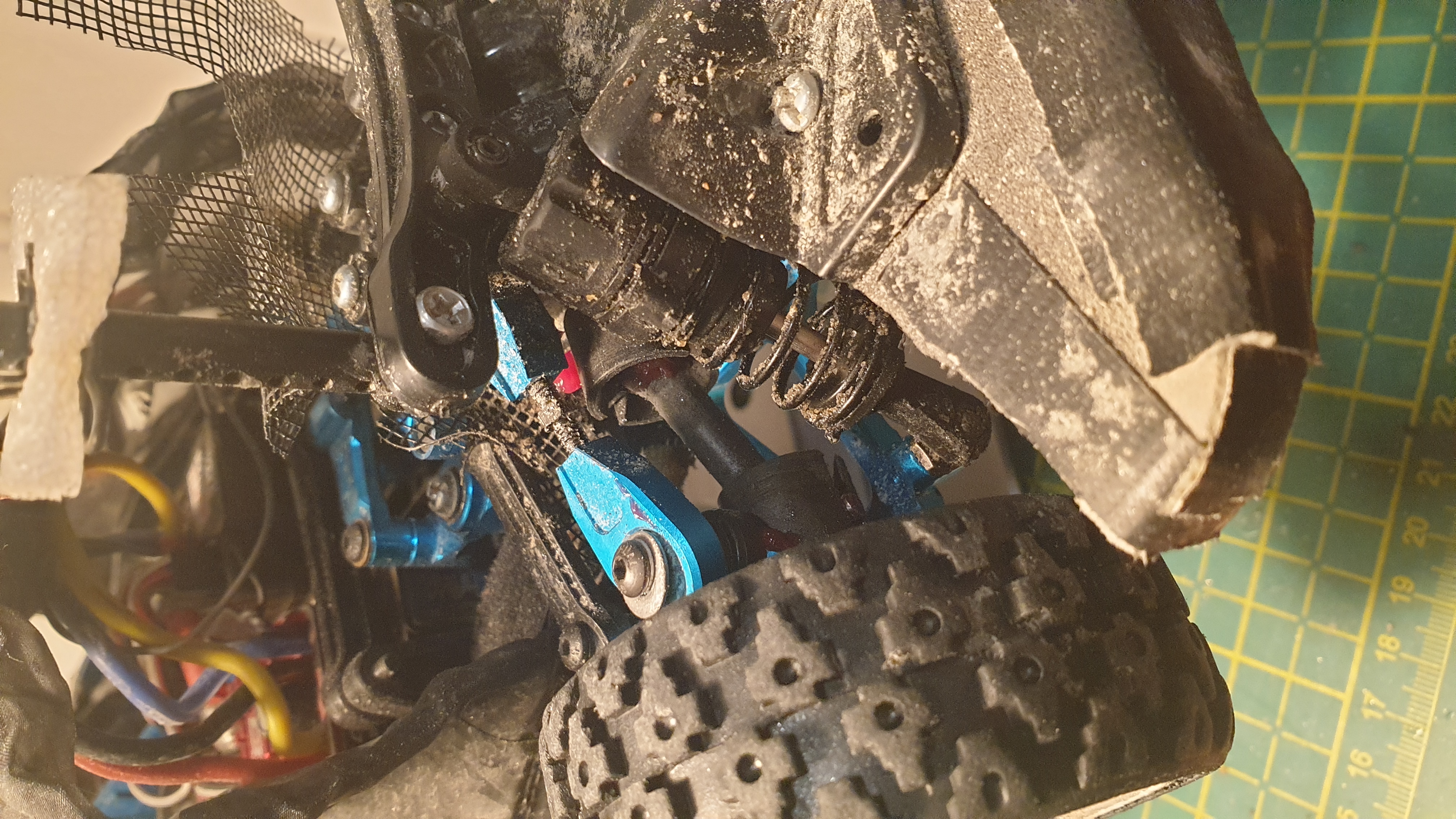

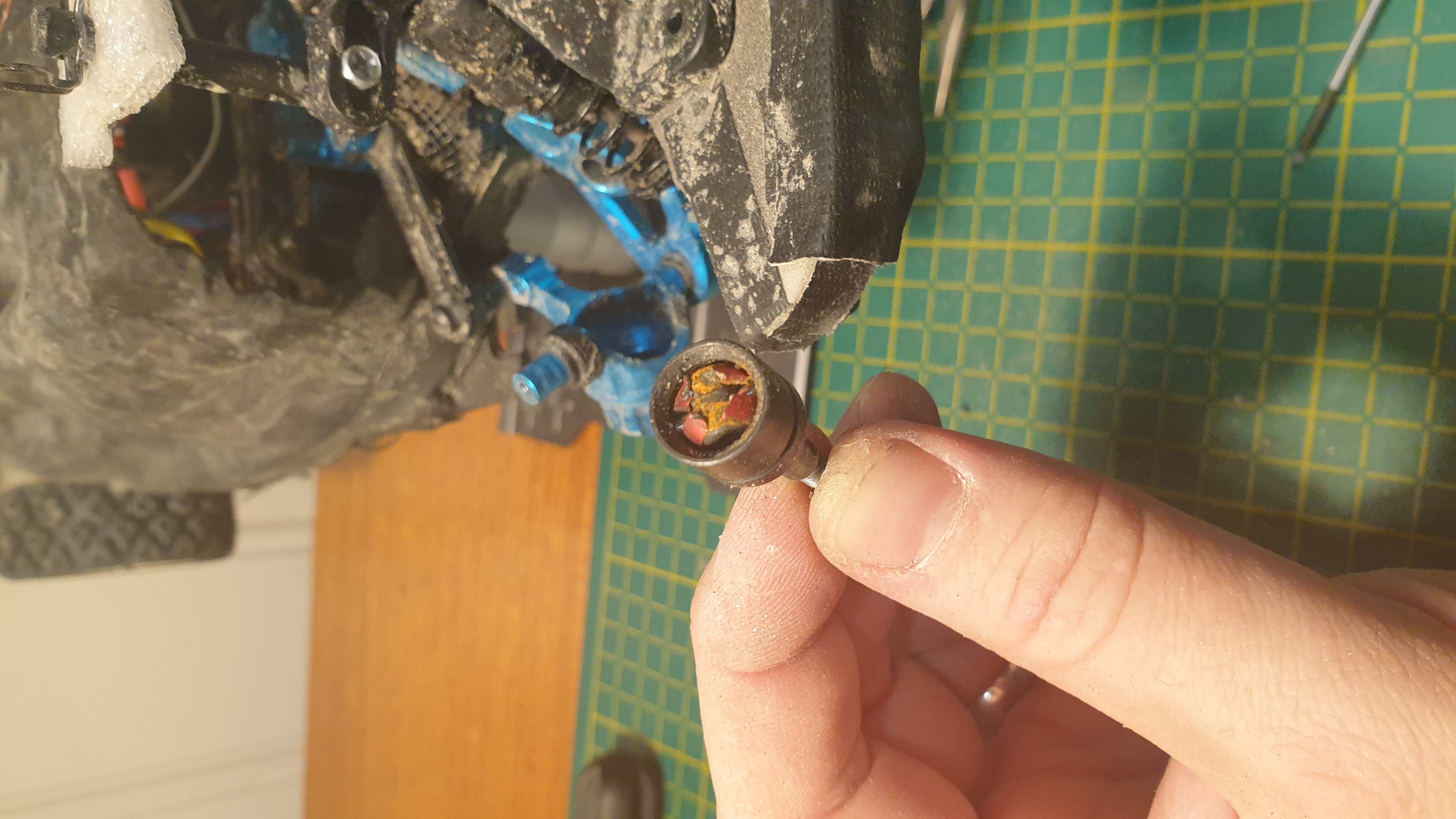

Lanssian vetari olikin ihan katkipoikki ja diffin hubi oli tietysti samalla lentänyt mäkeen. Onneks oli alkuperäisiä osia vielä tallessa.
Rik män.
Rik män.
Orkkikset sisään.
Orkkikset sisään.

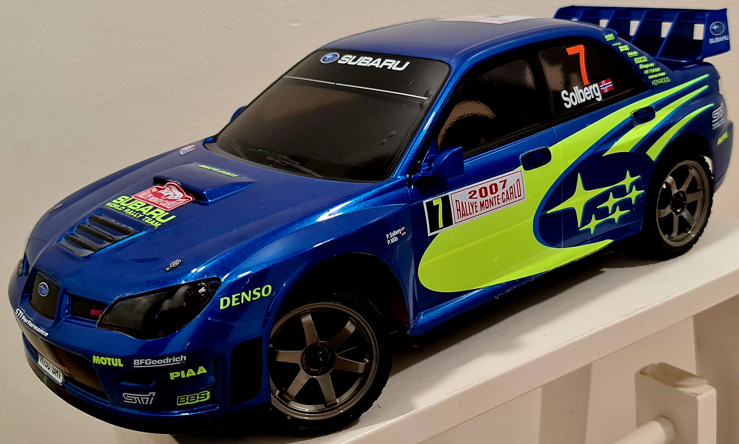

TT-02 Subaru Impreza Monte Carloon umpiot valoille? Miten ootte toteuttaneet? Löytyykö jotain 3D print filuja tai jotain kaupallisia valmista/modaten sopivaa osaa? Haluisin laittaa valot ja jotkut helpohkot umpiot kantamaan niitä. Sen verran hieno tuo kori, että kaipaa valot kruunaamaan kokonaisuuden
Re: Ralliautosi
Tuommoisesta sopivasti leikkelemällä olen itse saanut askarreltua umpiot moneen koriin:

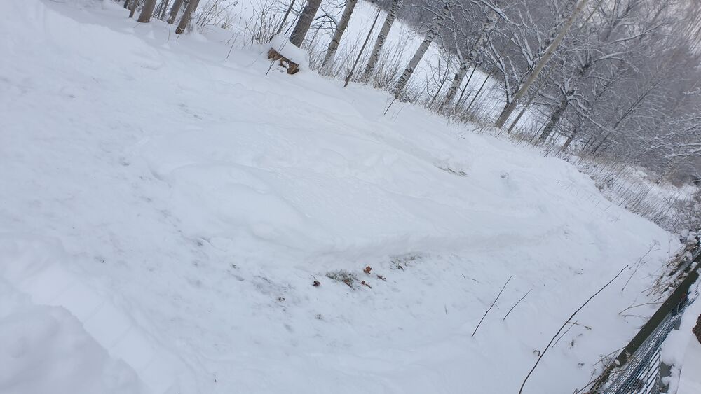

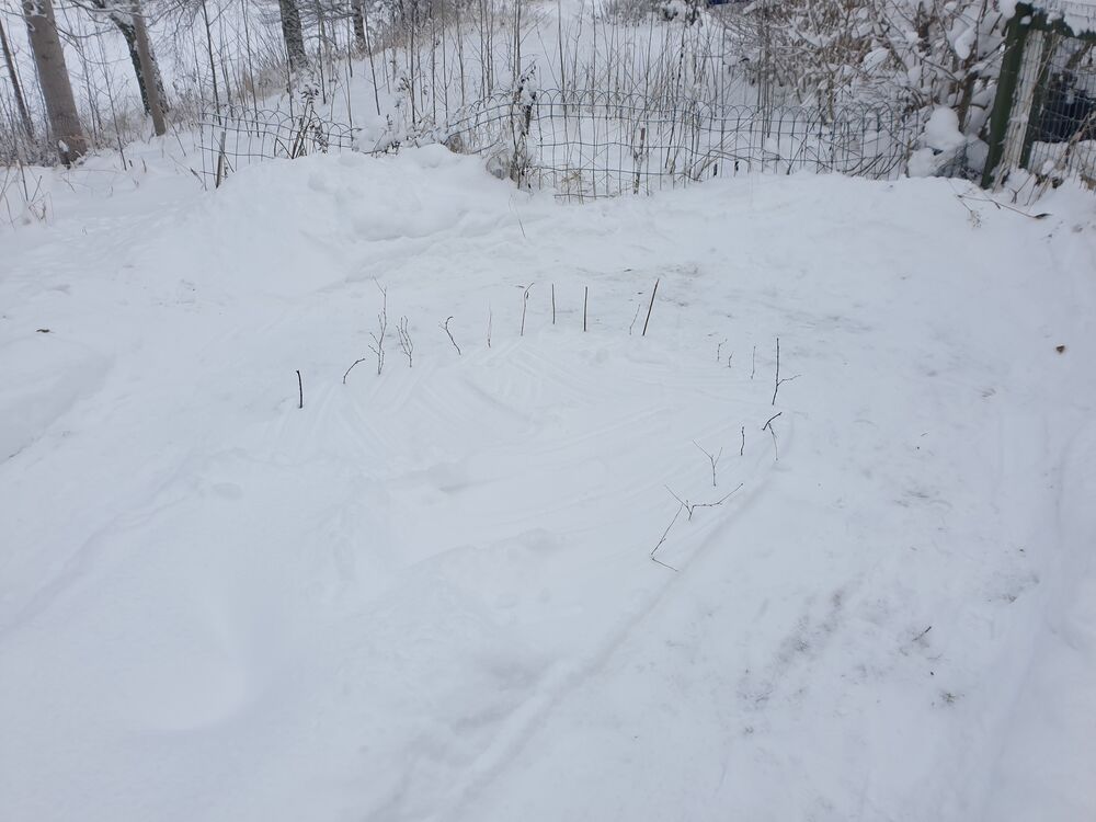

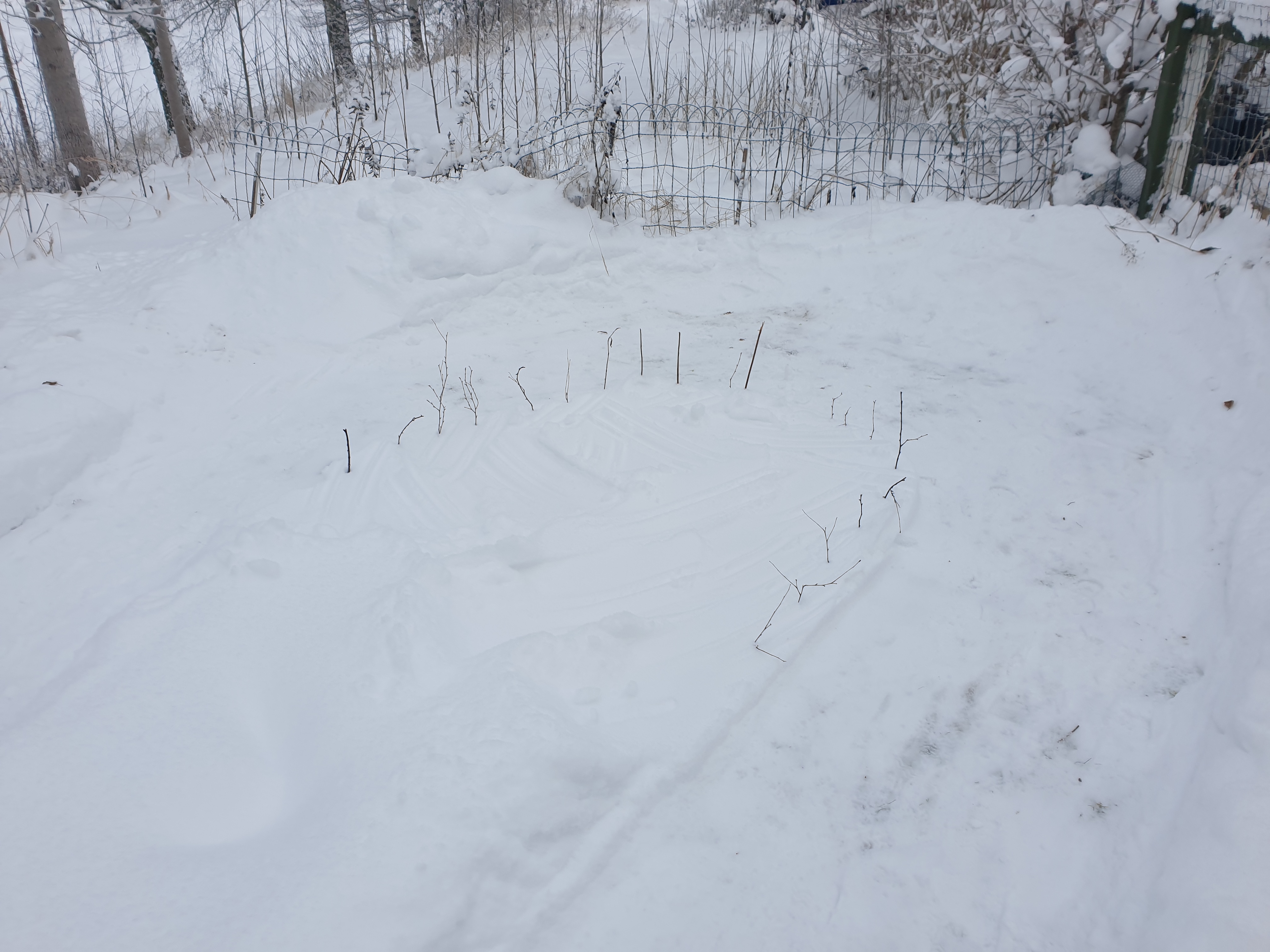

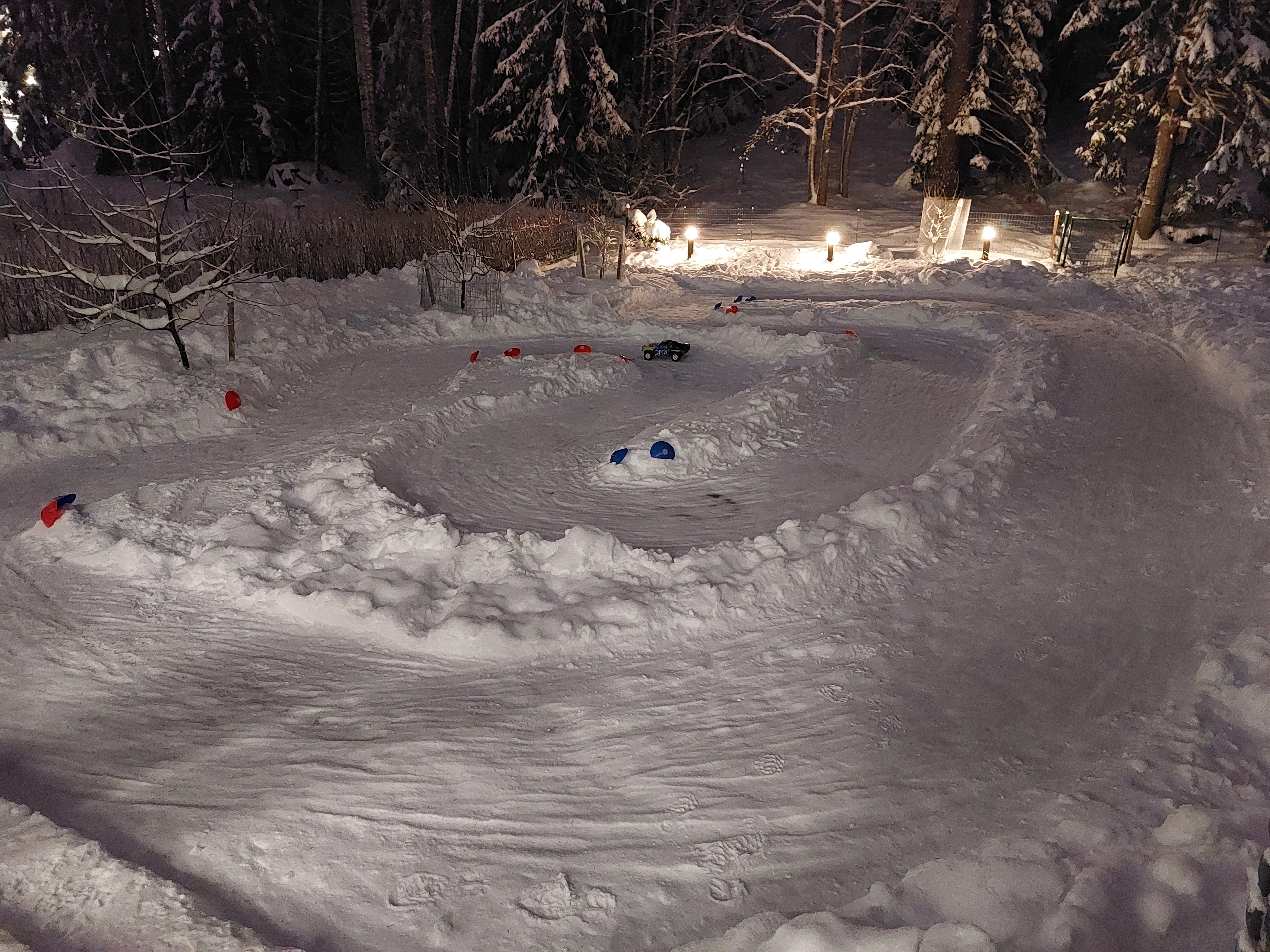

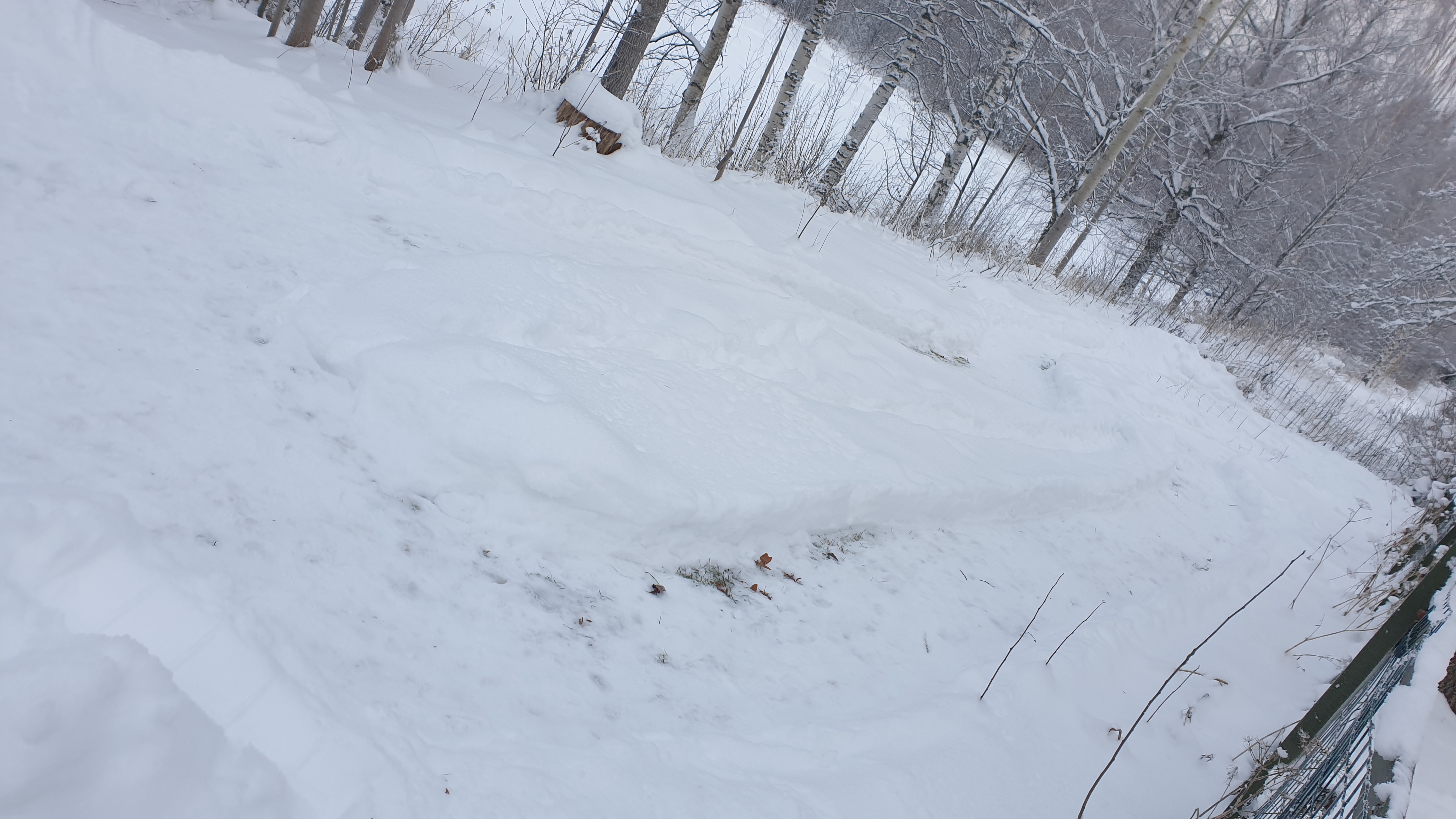

Muksun kanssa pihalla pyöriessä kolasin Rally Arenan, tamppailin ja jäädyttelin. Takakaarteesta vähän kinosta pois tieltä niin näkee paremmin, ja "aurauskepit".
Pienet testit tuli myös otettua, Tamiyalla saa ajaa kaasu pohjassa, HPIsta piti rajottaa kaasu about 60 prosenttiin. 😅
Rata
Rata
Takakaarre
Takakaarre

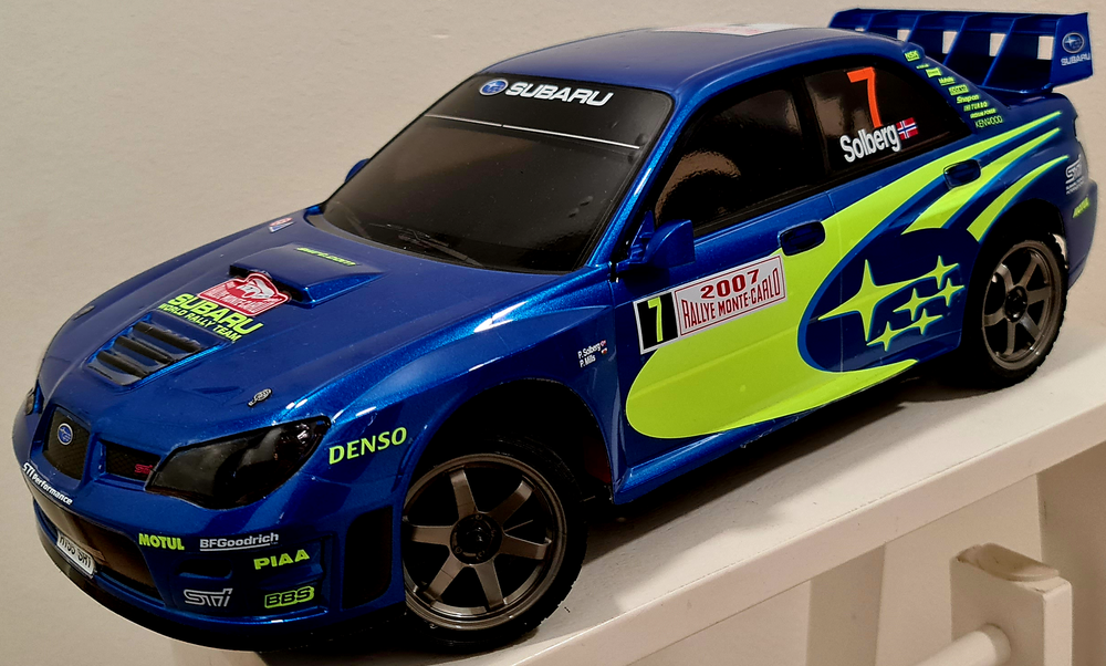

Alkas olee ralliauto pikkuhiljaa valmis. Nopari, servo ja valot tekee vielä tuloaan. Subaru muiden joukossa mutta ei voi mitään, että siitä tulee pikkupoikamainen fiilis. Kun en oikeeta koskaan saanut ni sitten rc versiona. 🤣
Korin kiinnityksessä päädyin magneettien ja velcron yhdistelmään. Magneetit vetää korin oikealle paikalle ja velcro kiinnittää.

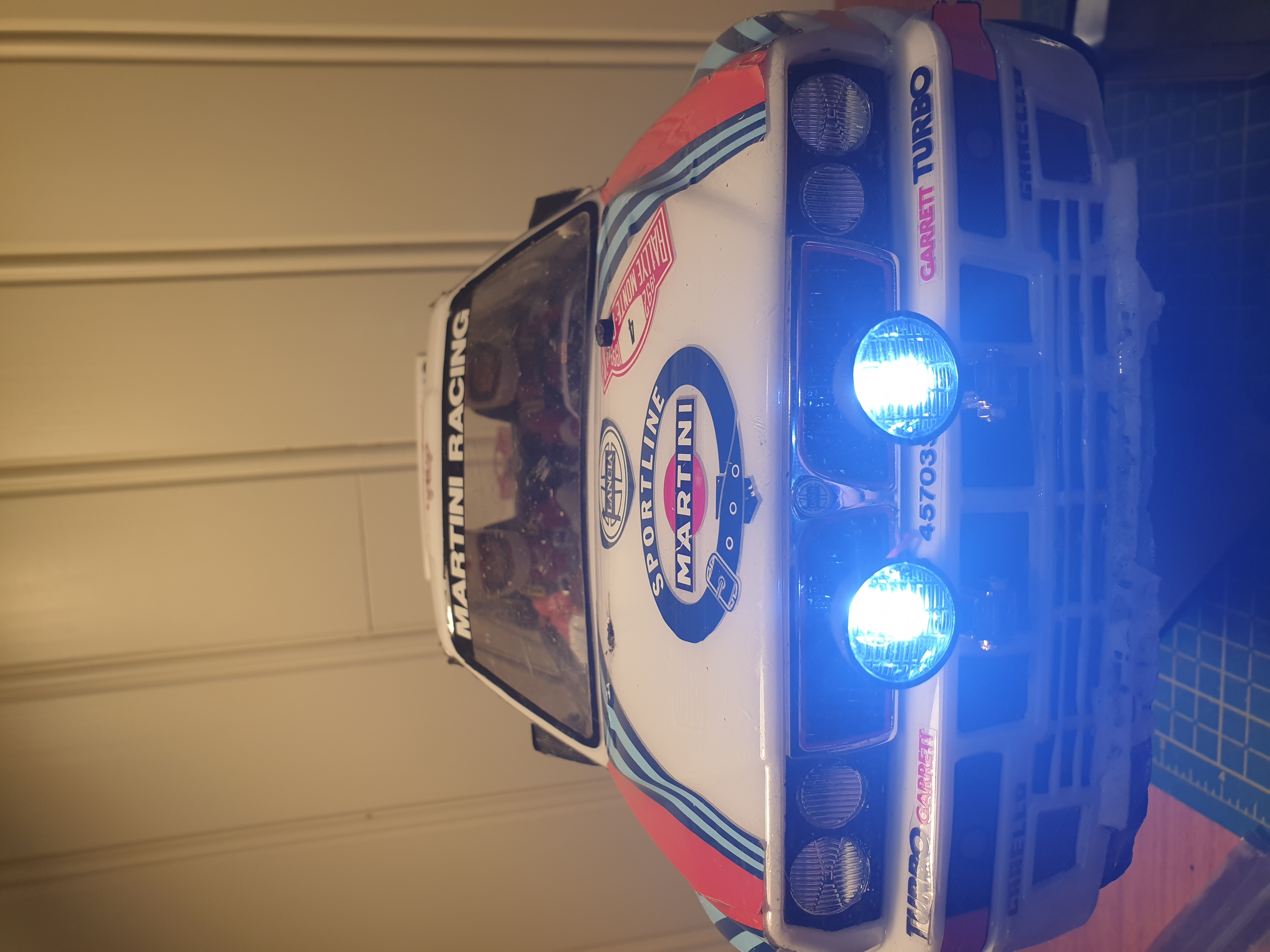

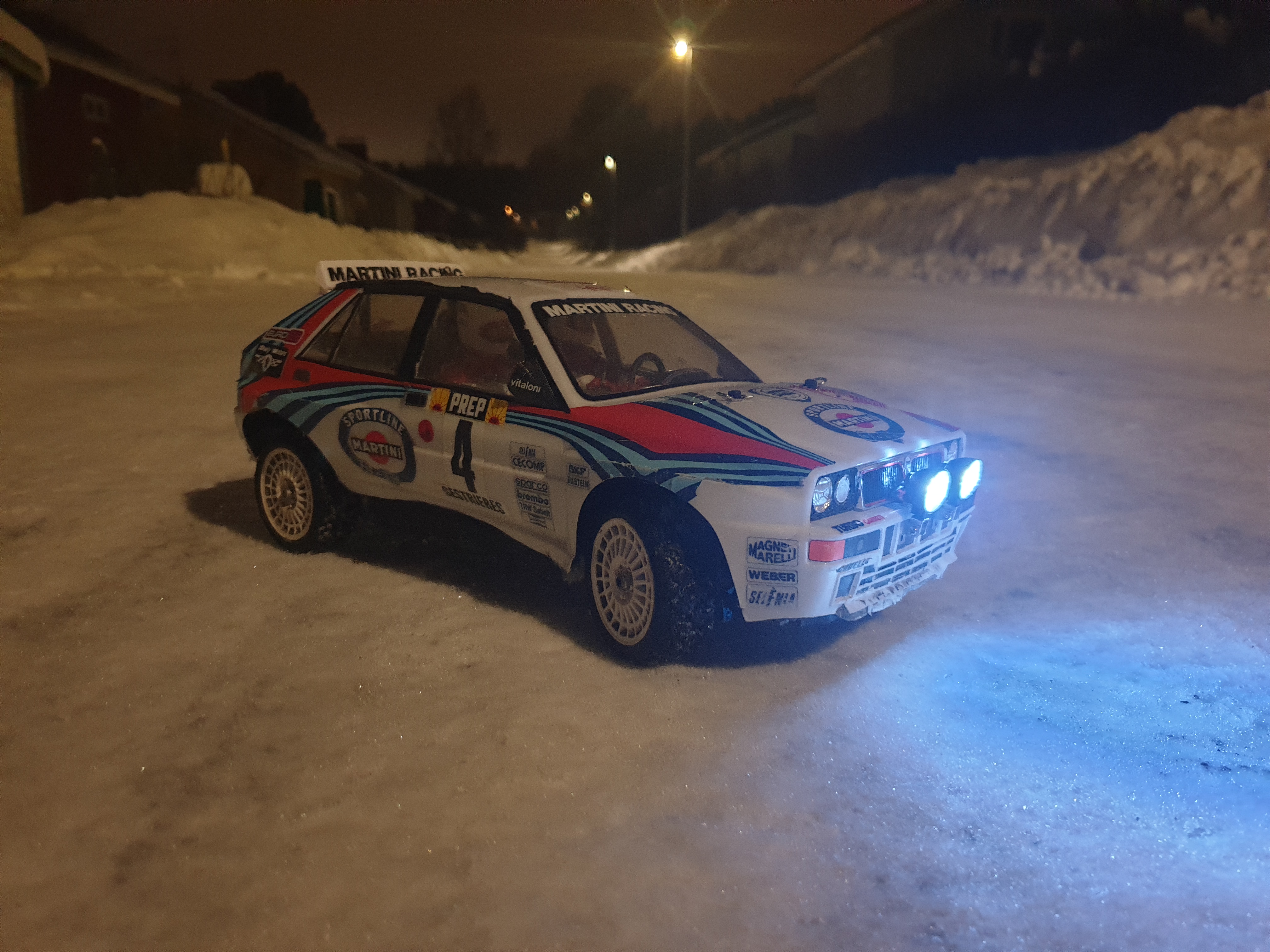

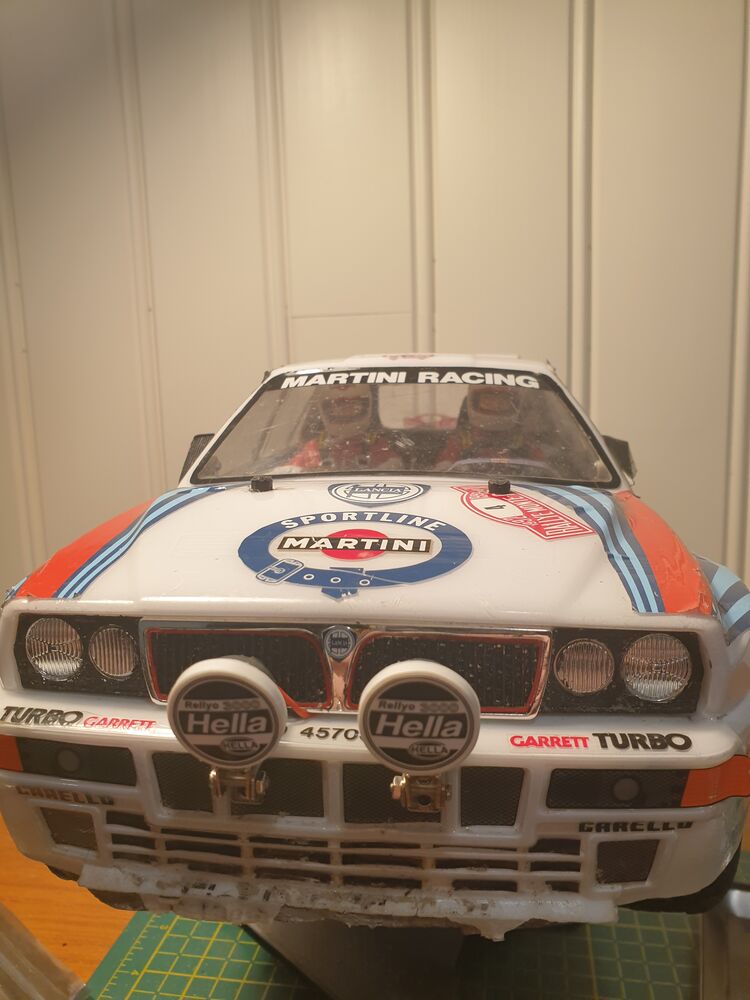

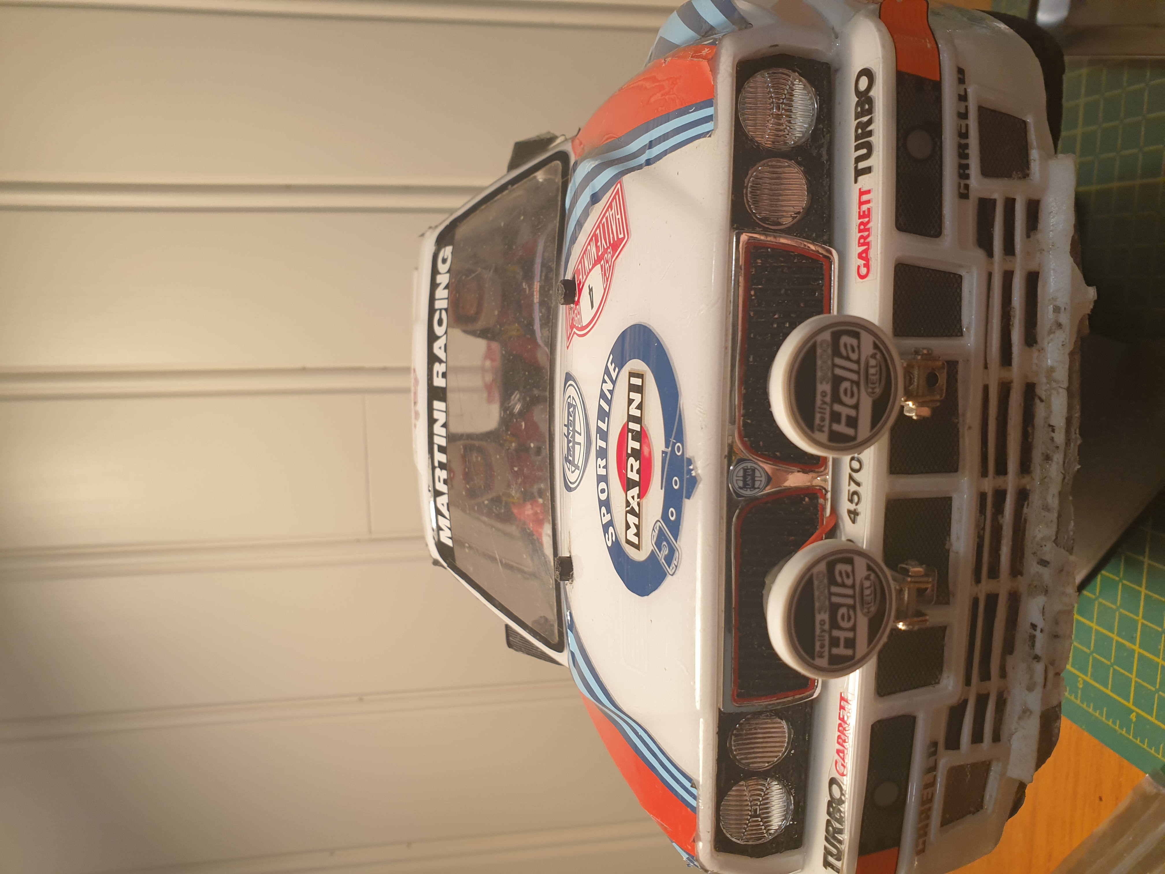

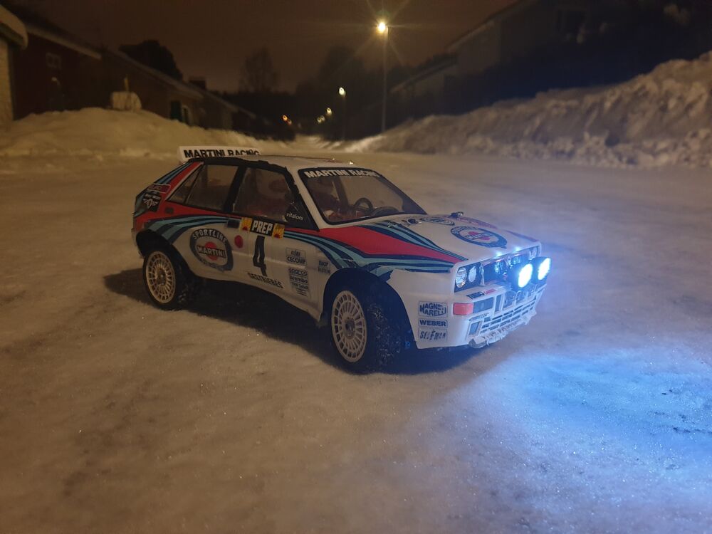

Lanssia sai valot.

Kertokaas miten Tamiya Subaru Impeza -99 koriin tekee helpoiten toimivat valot? En haluaisi vetää korin ja tarrojen läpi ledejä ja päästä helpolla, mutta en haluaisi tehdä asiaa liian vaikeasti. Onko joku tehnyt jotkut umpiot tai muuten toimivat ajovalot diy meiningillä ko. tai muuhun koriin? Harmillisesti Tamiyalla ei ole umpiosarjaa tuohon koriin.
Mun ajatusmalli toteutukselle on niin vaivalloinen, etten jaksa edes alkaa sillä tavoin tekemään.
