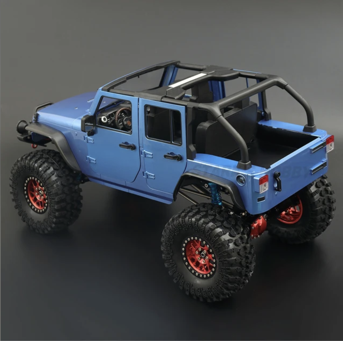

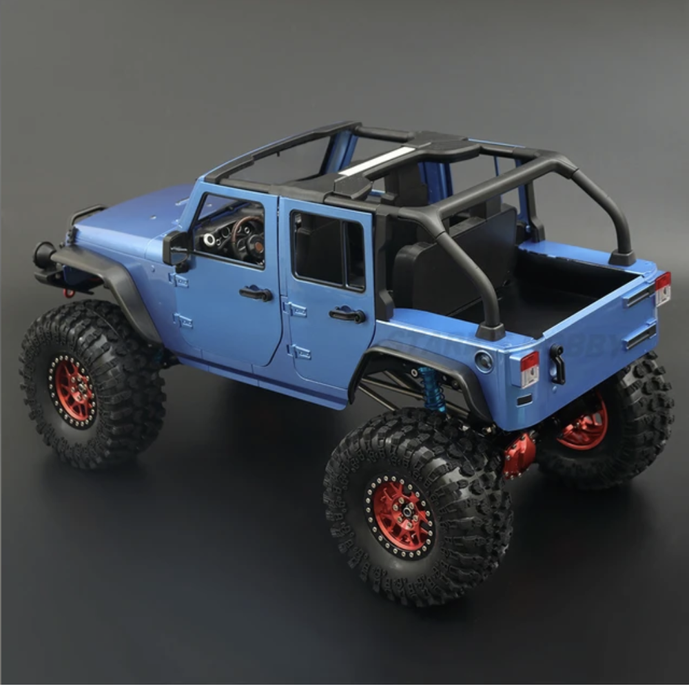

Miten tuo lavan ja keskiosan tulkattaisi alla olevassa kopassa? Meneekö tuo keskiosa liian taakse, ja tuo lava ei ole tarpeeksi iso? Tiedostan, että lavan sivut ovat ilmeisen paksut myös, mutts jos tämän sivuttaa, tässä vaiheessa.
Toinen kysymys lavan sivuilta, Viikin katsastuksessa mielestäni mainittiin, ettei ole määritelty mistä kohtaa lavan syvyyden mittaa. Voiko lava olla siis eri syvyinen, kunhan keskimäärin on tuo vaadittava syvyys?
Lopuksi, yllä olevan kysymykseen liittyen, voiko lavan sivut leveentyä sisäpuolella, kunhan nämä eivät ole yhteensä sen 0,5mm leveitä lopussa? Voisko vaikka nostaa VS4-10 Pron kopan sivuja reilusti, ja saada tarpeeksi syvä lava?

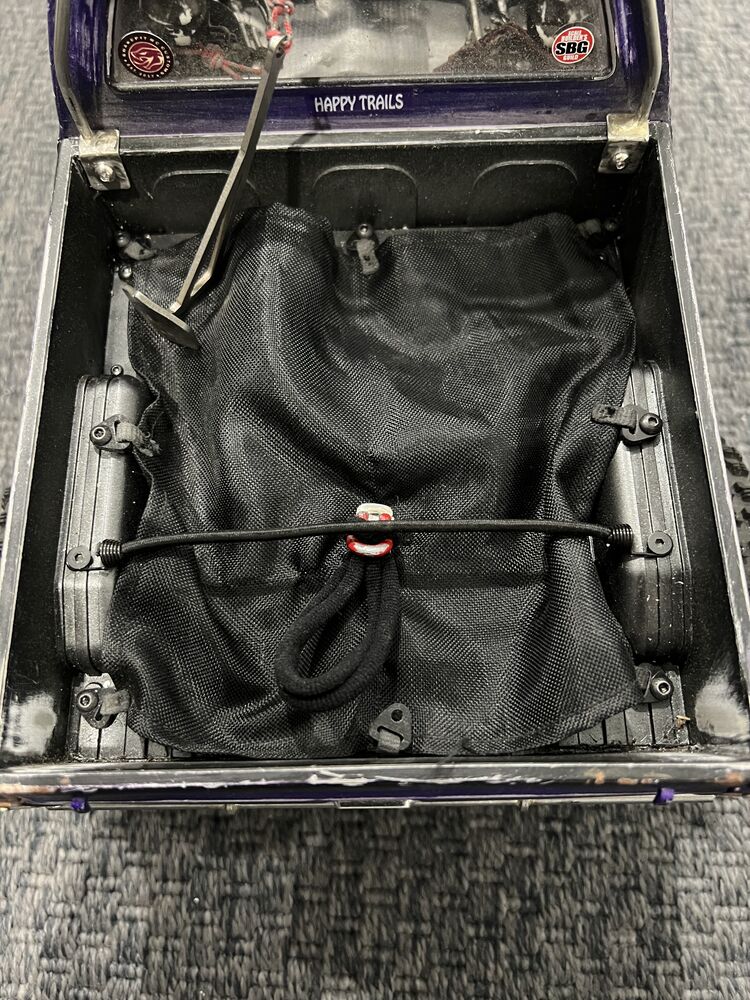

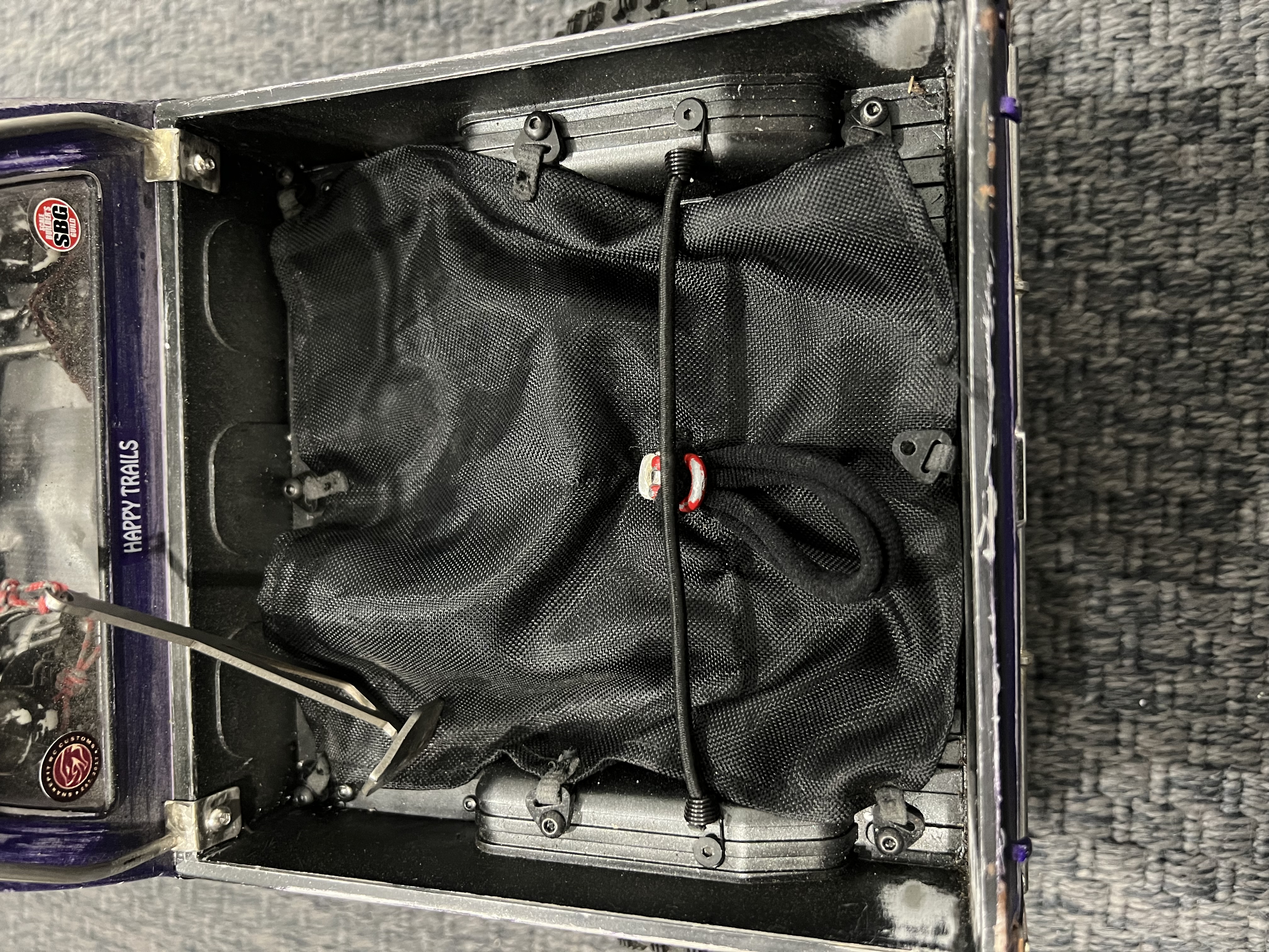

Viestit: 468
Tässä oma ratkaisu pykälien täyttämiseen. Koska iskari läpi lavasta, piti ne peittää=> Pressu päälle. Sisälokari alkuperäiset ja menee 1” sääntöön.
Sakkeli ja ”bungee” pultattu lavaan=> scale pisteet=> ei tipu matkalle. Samalla sakkeli hyötykäyttöön ja hiuspompula siihen kiinni. Helppo nakata maa-ankkuri lenkkiin.
Viestit: 477
Kiitos Tawler, hyvin avattu!
Todella ärsyttävä tuo sääntö, että lavan sivut saa olla maks 0,5" yhteensä. Eipä hirveän moni kori mene siihen. Antaisi sen verran siimaa, että sallisi vaikka 0,5-1" per puoli 😅.
