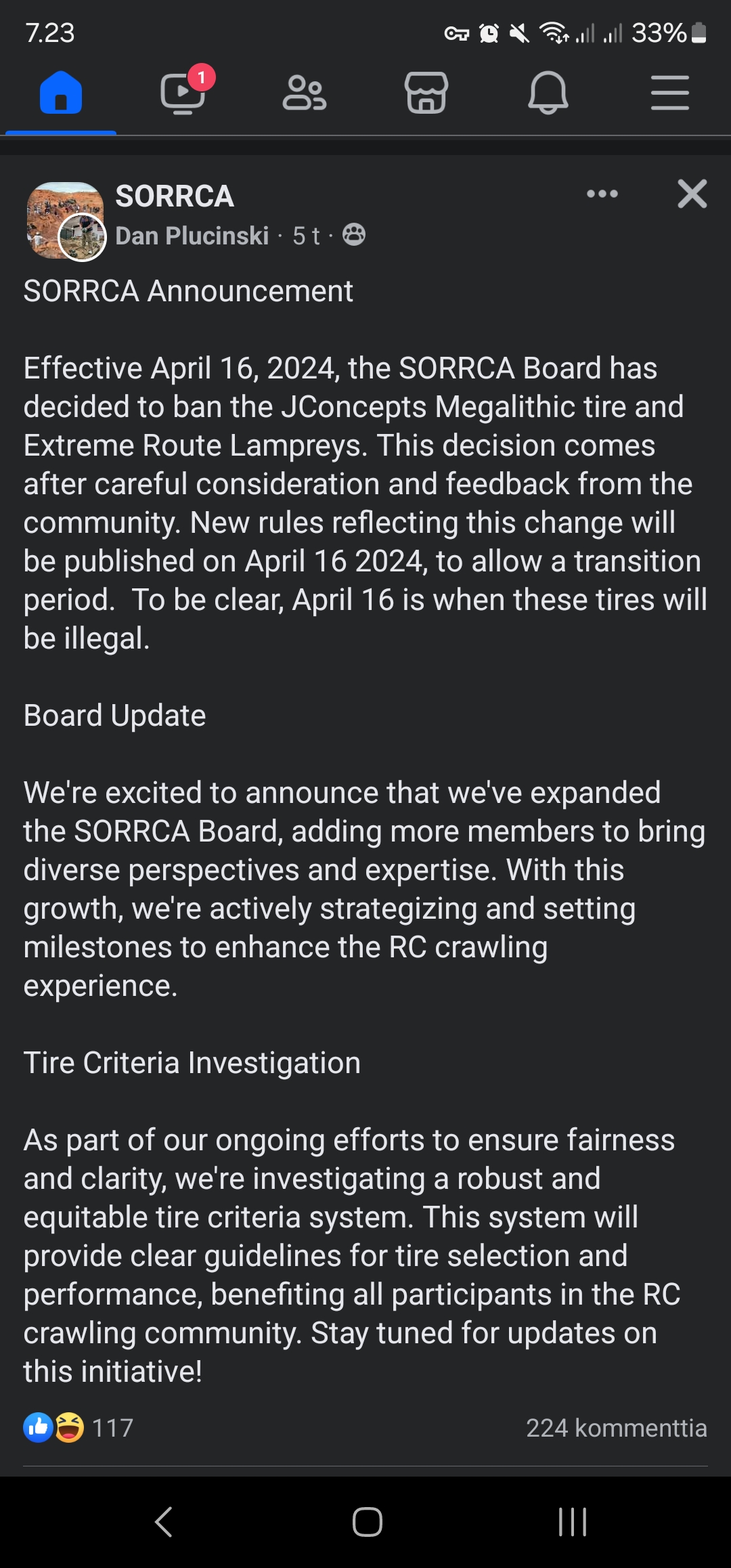

Eremon laittoikin jo chattiin, mutta tässä vielä tuo SORRCAn päivitys noihin regaskieltoihin. Eli kieltolistalle lisätty
JConcepts Megalithic
Extreme Route Lampreys
Astuu voimaan 16.4.2024

Mikähän tähän oli syy? Liika pito?

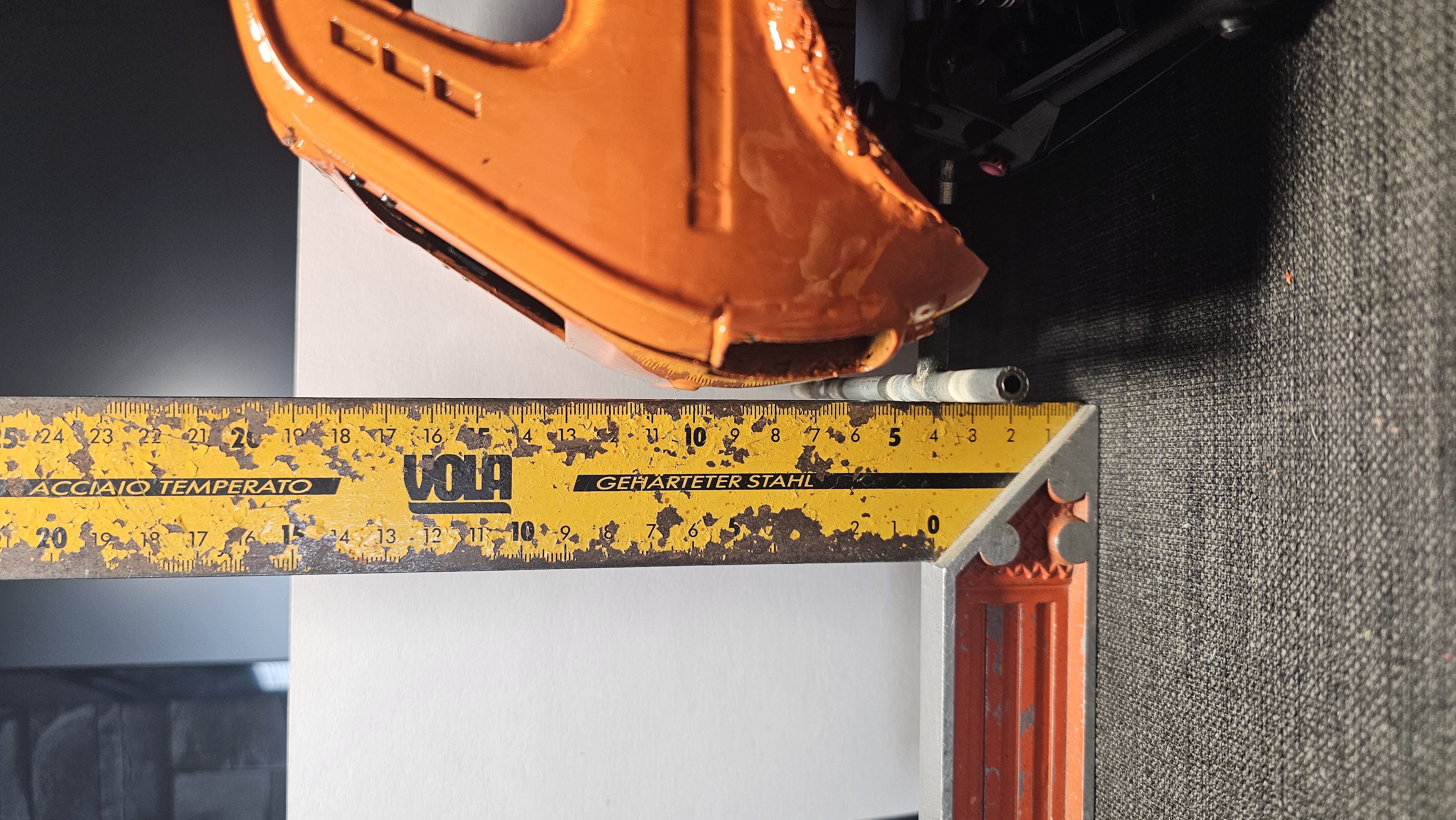

Tulipa tuossa kevään ekoilla koeajoilla mieleen pari sääntökysymystä.
1. Jos autosta irtoaa jokin osa joka ei vaikuta scalepisteisiin tai muutenkaan auton laillisuuteen, tuleeko siitä jotain sanktioita tai tarviiko se poimia auton kyytiin tms? Itellä lähti liimauksista yks styreenituki ja siksi mietin 😄
2. C1 luokassa puskurin ylitys koriin nähden. Säännöissä sanotaan että "must extend beyond body" eli tulkitsen niin, että pitää ulottua korin ulkopuolelle, muttei koko puskurin? Esim jos 6mm putkea niin kunhan reuna on korin ulkopuolella? Ja tuo korin ulkoreuna on nimenomaan korin uloin osa? Esimerkkikuva Nivasta, jossa melko pullea tuo takaosa

nenolanjones kirjoitti: Ma 01.04.2024 12:45 Tulipa tuossa kevään ekoilla koeajoilla mieleen pari sääntökysymystä.
Molemmat tulkinnat ovat oikeita. Jos kori pysyy rectangelit täyttyen laillisena niin ajoa vaan. Mutta jos esim jerrykannu tippuu niin se on out of spec. Sitten voit valita offcourse tai on course repairin. Molemmissa tapauksissa auto siirretään korjauksen jälkeen viimeiselle suoritetulle portille niin että taka-akseli on porttilinjalla. Tästä koko prosessista kertyy legendaarinen korjauskymppi eli +10p. On course repairissa aika juoksee eikä siitä vähennetä mitään. Tämä kannattaa tehdä jos vaikka akku irtoaa ym. Itse jouduin viimekaudella ottamaan kerran off course repairin koska kardaanin pinni irtosi. Puolituntia aikaa korjata ja miinus 1min ajoajasta. Ei tule erikseen touchia ym. Ja mitä puskuriin tulee niin tuo on laillinen. Hirveästihän tuota ei ole varaa tuuppia sisäänpäin koska sitten se on taas out of spec.
Toivottavasti auttoi.

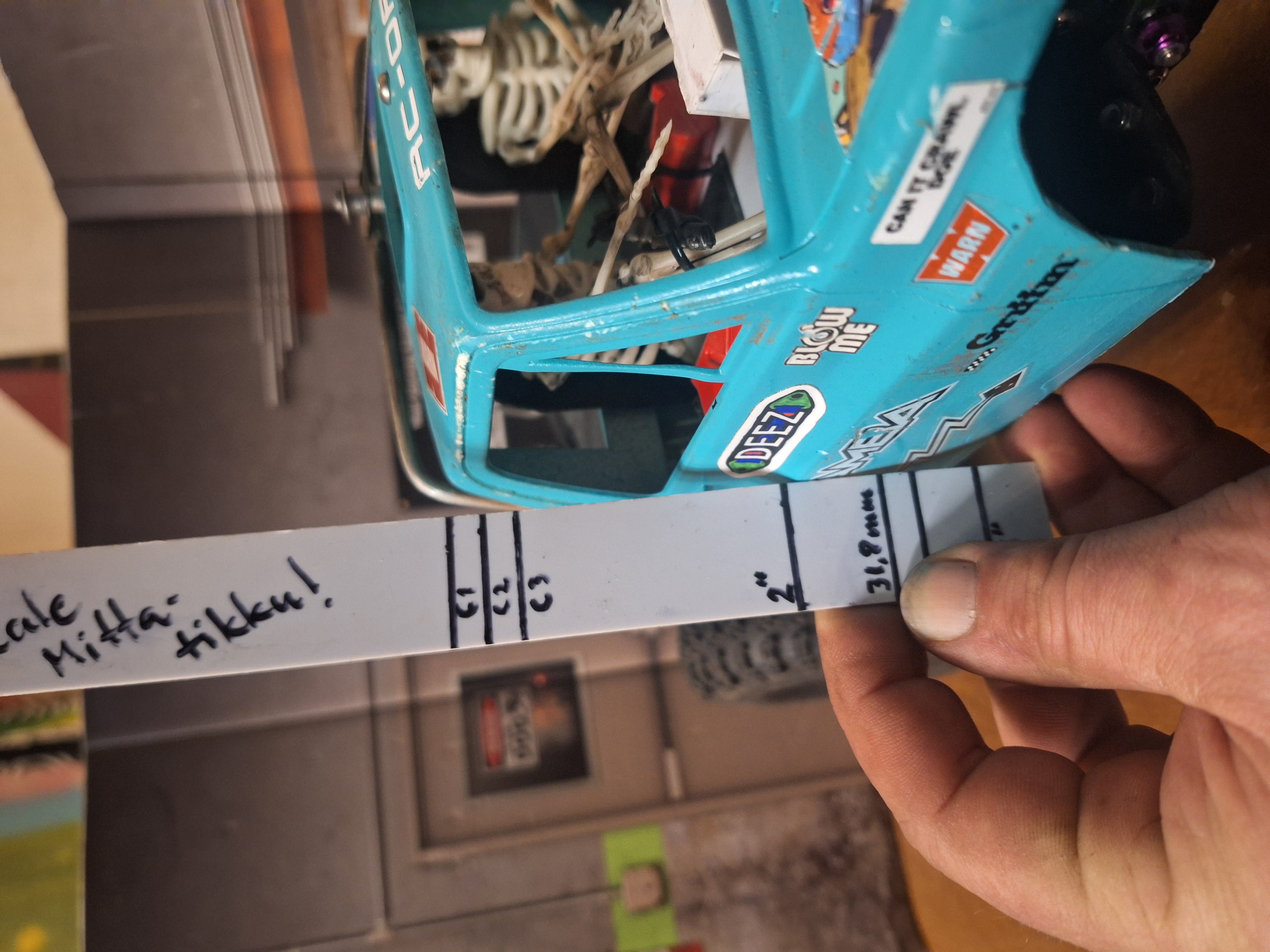

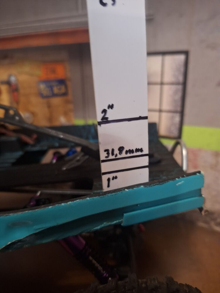

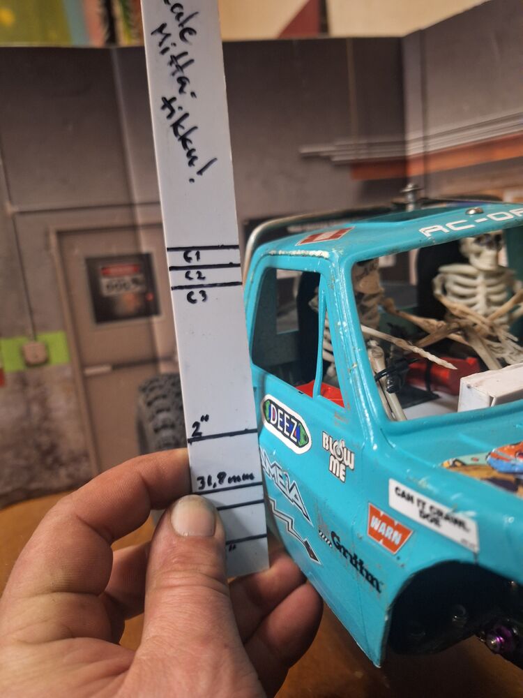

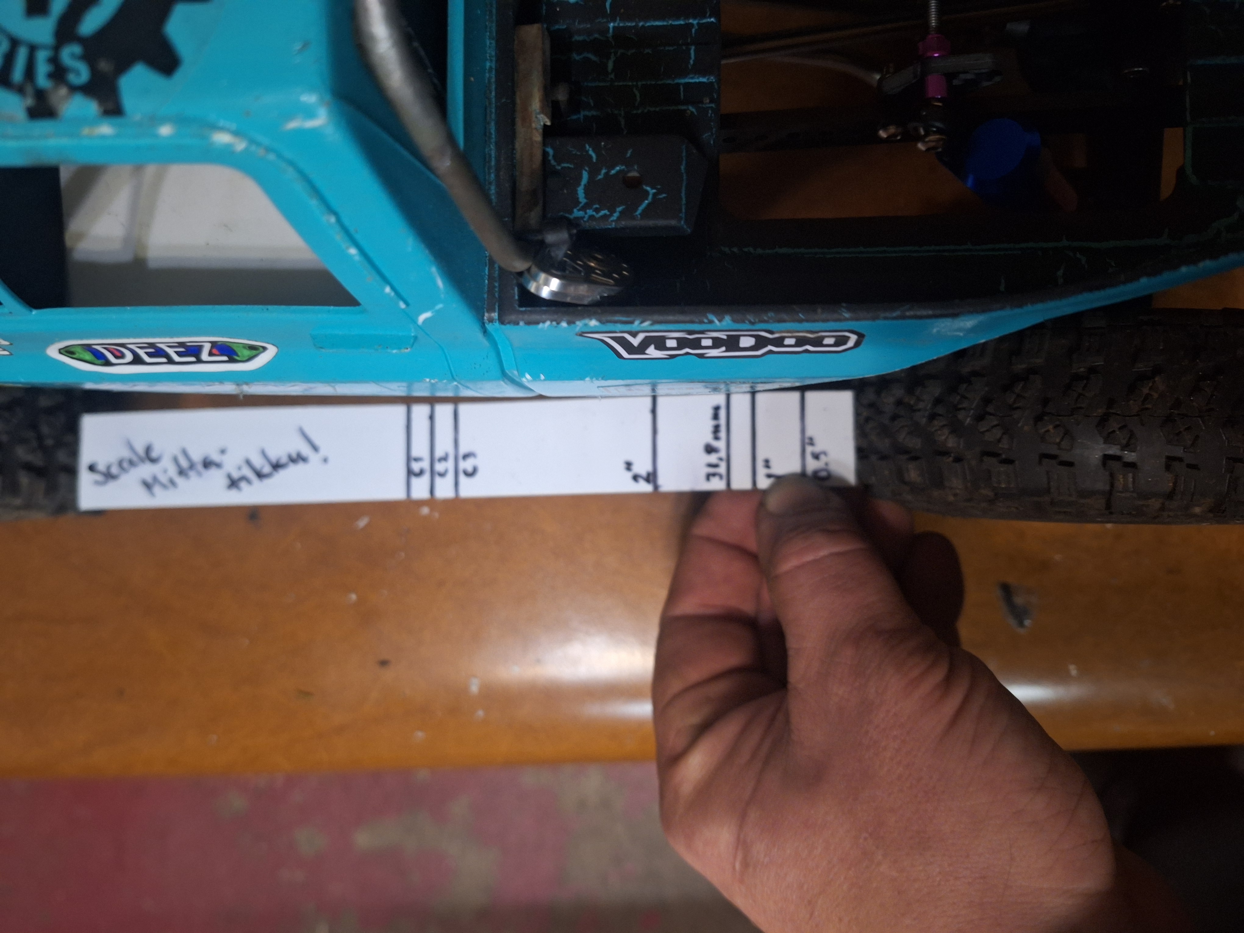

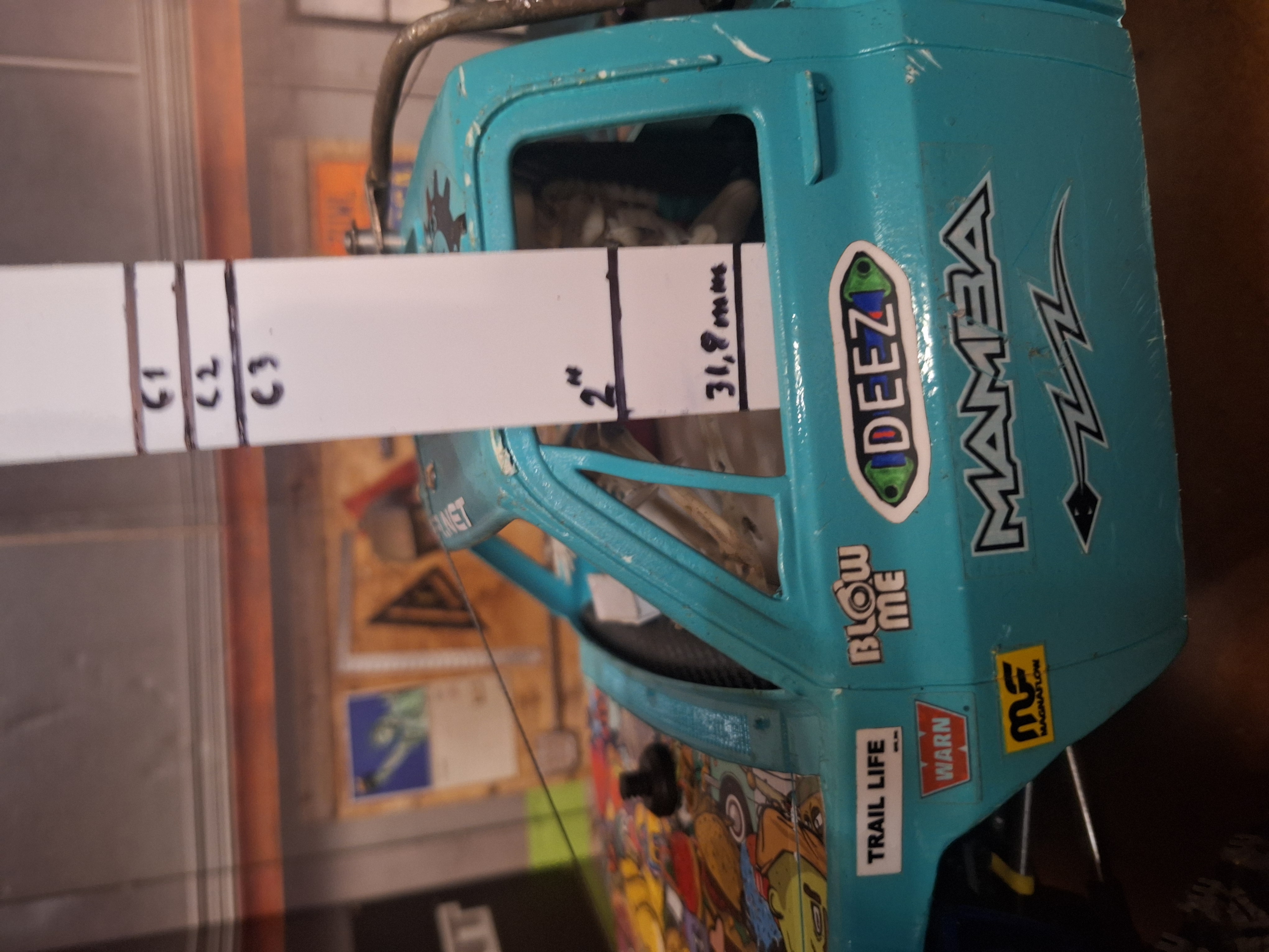

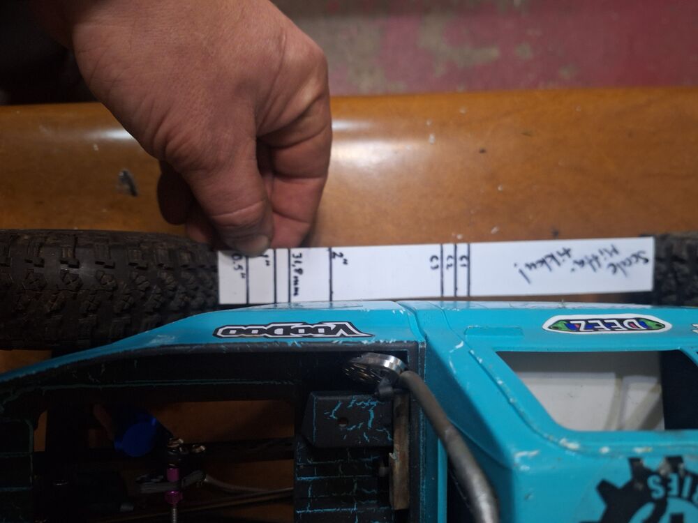

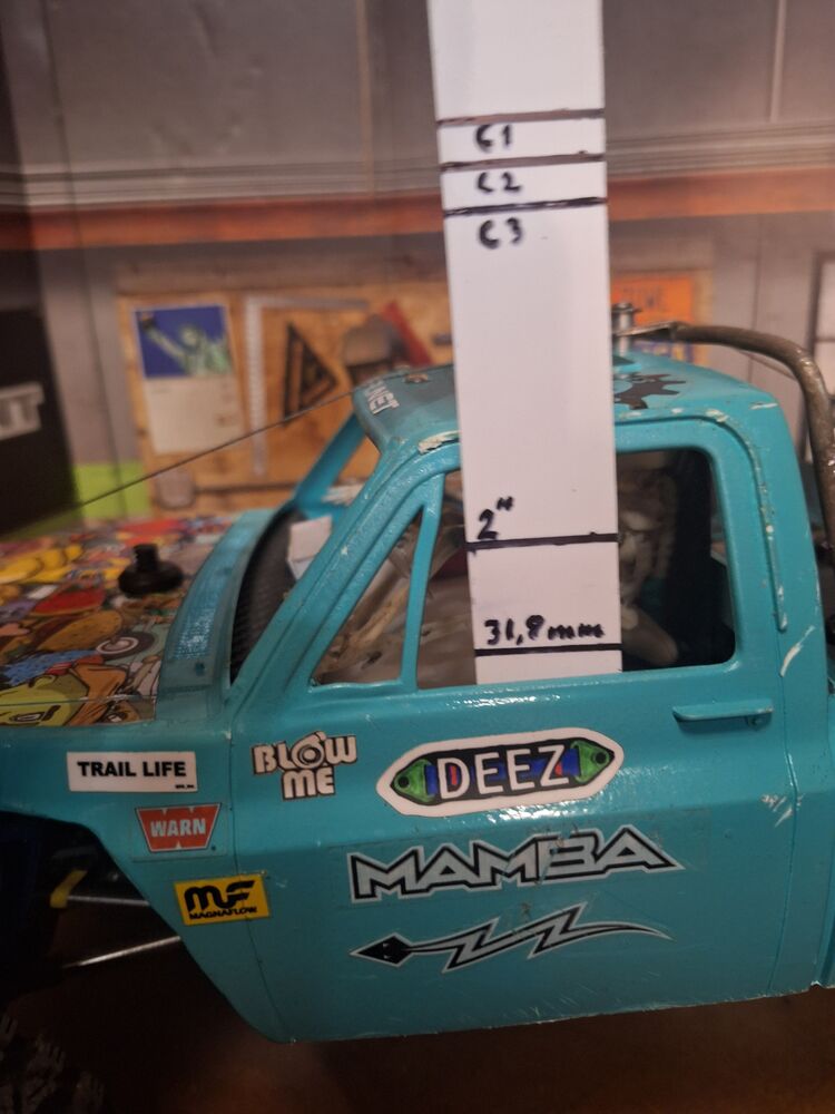

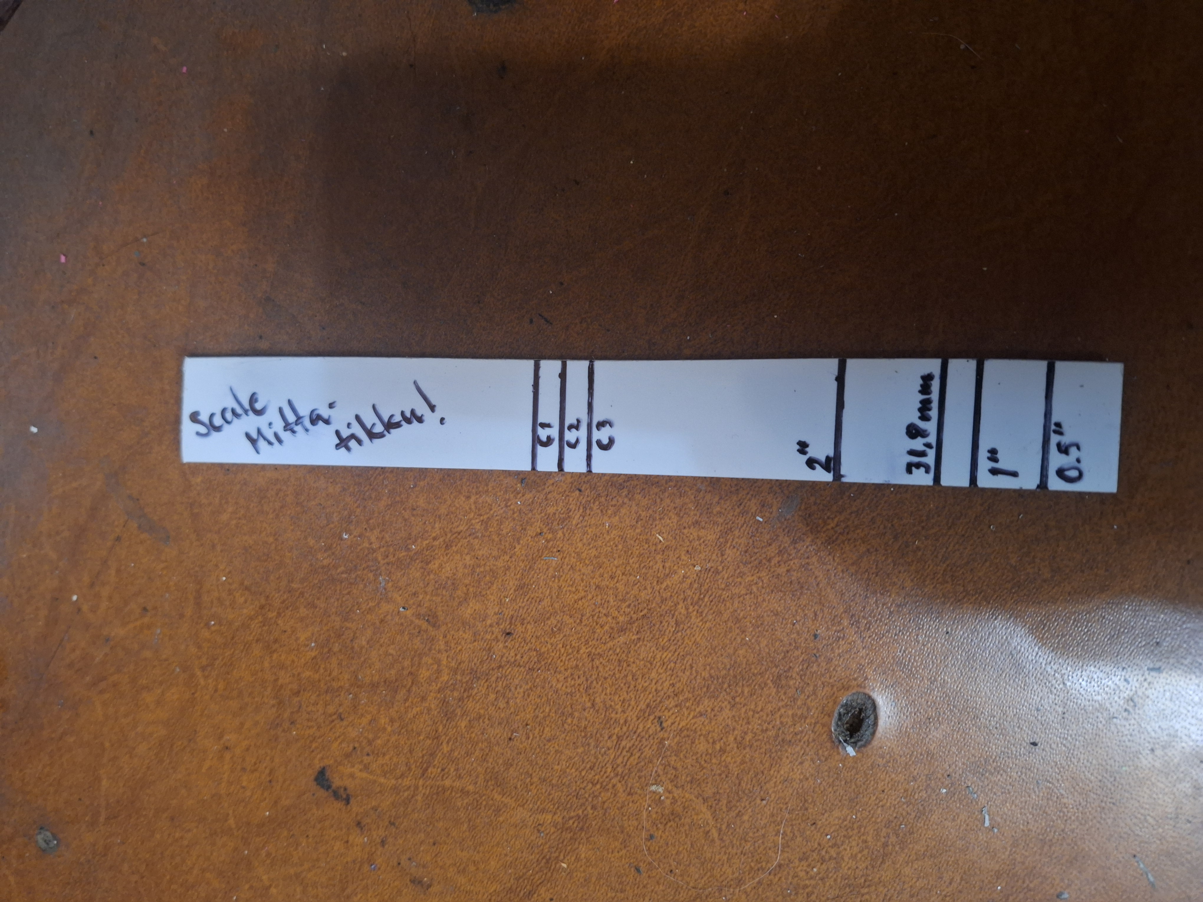

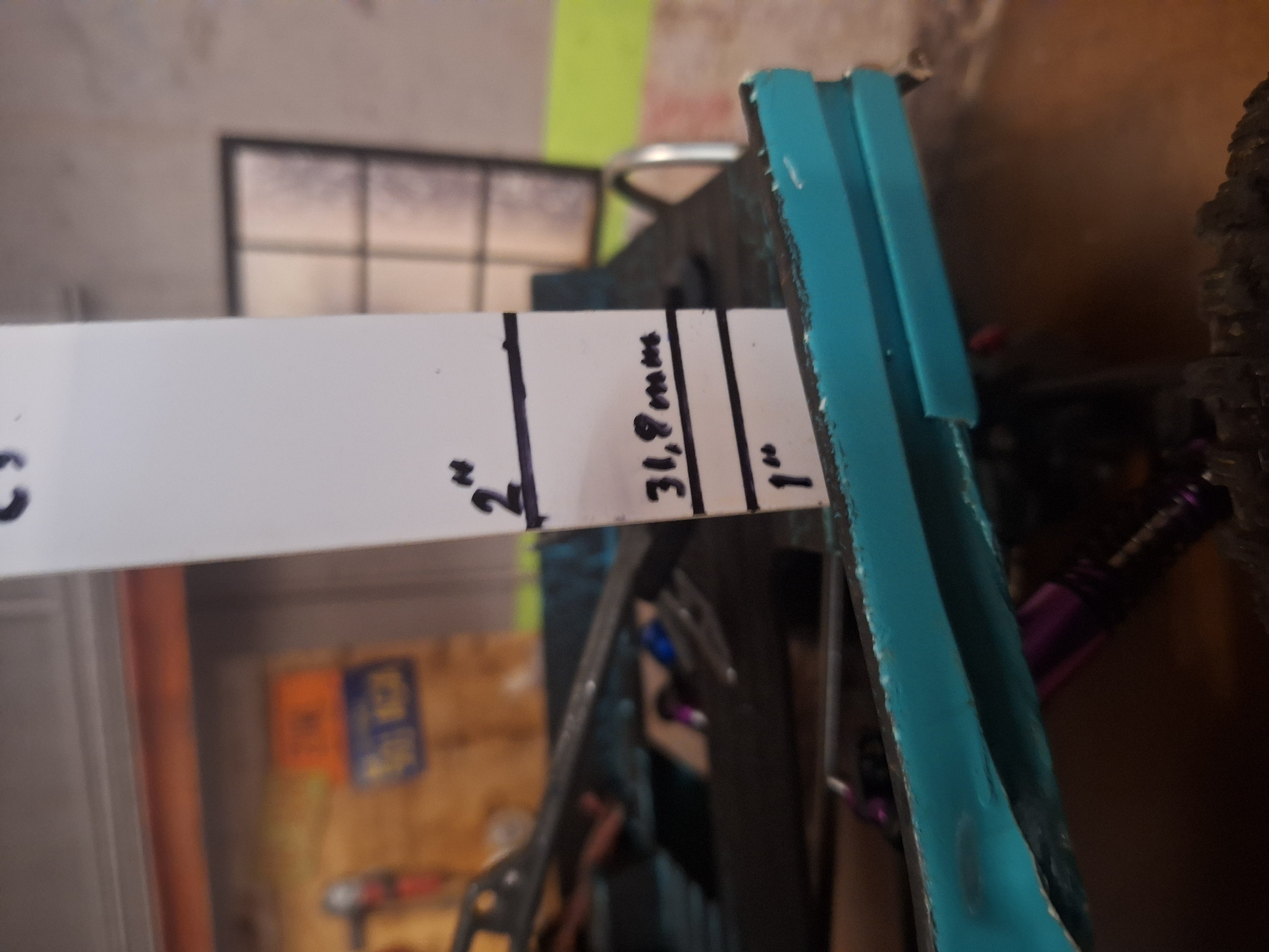

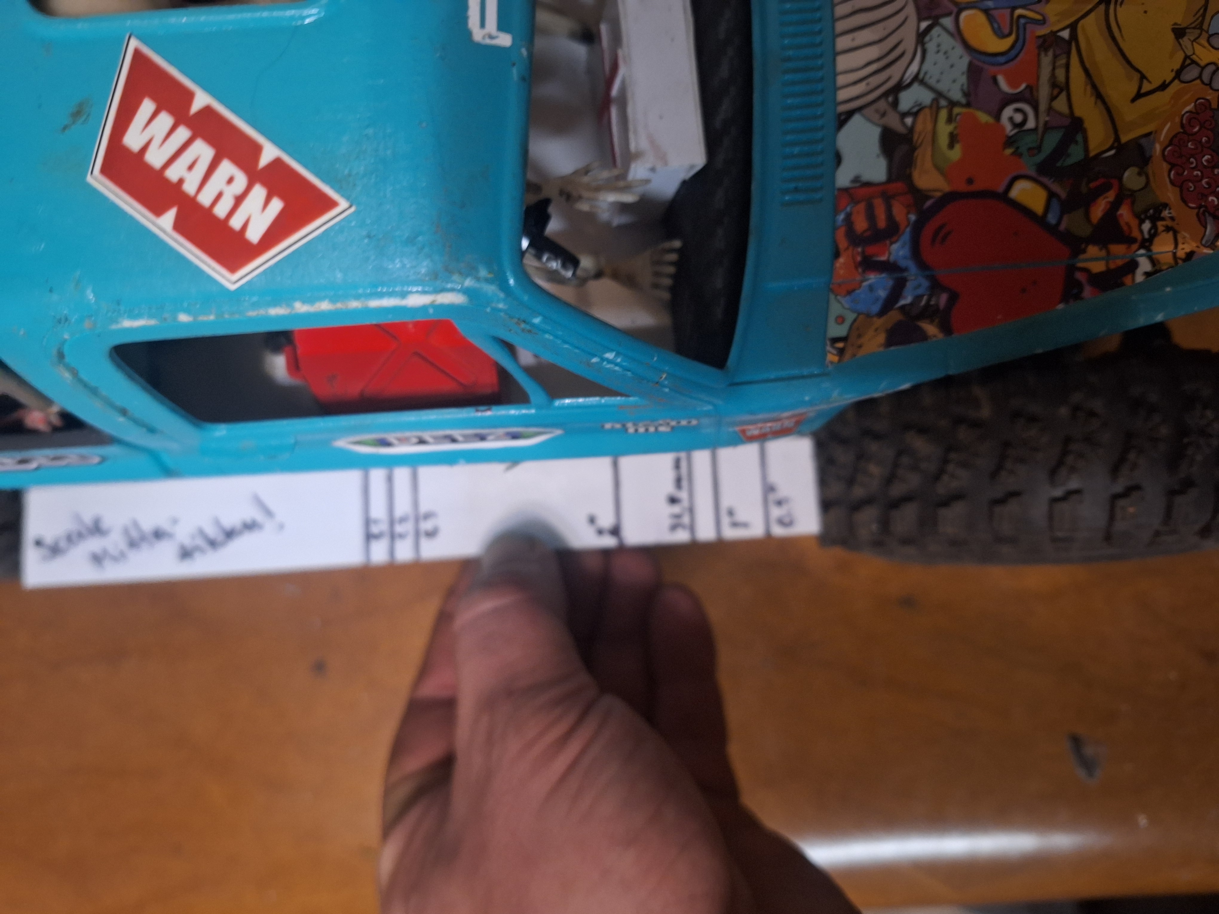

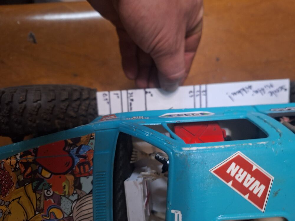

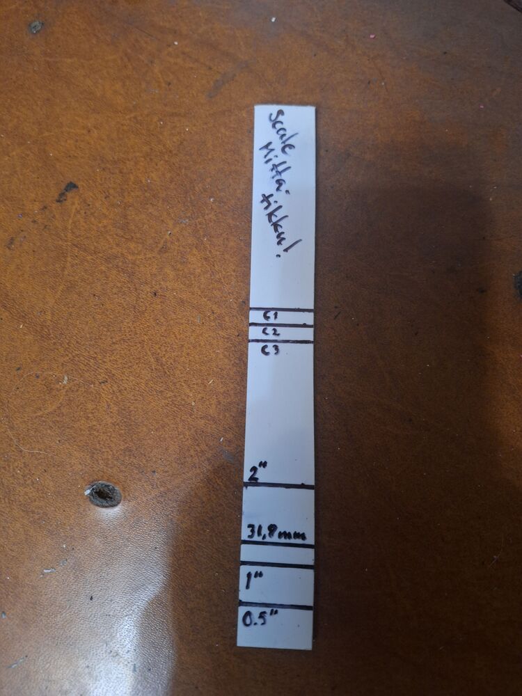

Pisen kanssa juteltiin että sellainen mittatulkki olisi kätevä katsastukseen. Ihan vaan selkeyttämisen ja katsastuksen nopeuttamisenkin takia. No sellaisen sitten tein. Tuossa mittatikussa on muutama viiva joiden mitat määrittävät aika monia asioita SORRCA autoissa. Esim 1" mitta on sisustan minimisyvyys määritelmä. Eli jos viiva menee piiloon sisusta on tarpeeksi syvä. Tuo 31,8" on syvän lavan minimisyvyys. 1" on myös C1 keskirektangelin alkamispiste joka määrittää esim slidereiden minimimitat. 2" taas määrittää C2 keskirektangelin alkamispaikan joka määrittää slidereiden lisäksi kavennuksien alkamispaikat. Kolme ylintä viivaa ovat 4", 4,25" ja 4.5" jotka ovat korien minimikorkeudet. Järjestyksessä C3 C2 ja C1. Laitan pari kuvaa selventämään.
No olis vielä ollu varaa leikata helmasta
Nose pinch alkaa tarpeeksi edestä eikä keskirektangelin kohdalta
Dovetail alkaa tarpeeksi takaa. Eli ei keskirektangelin kohdalta
No ei täyty syvän lavan määritelmä
Tuuman viivaa ei näy joten sisusta on tarpeeksi syvä
Itse mitta
Itse mitta

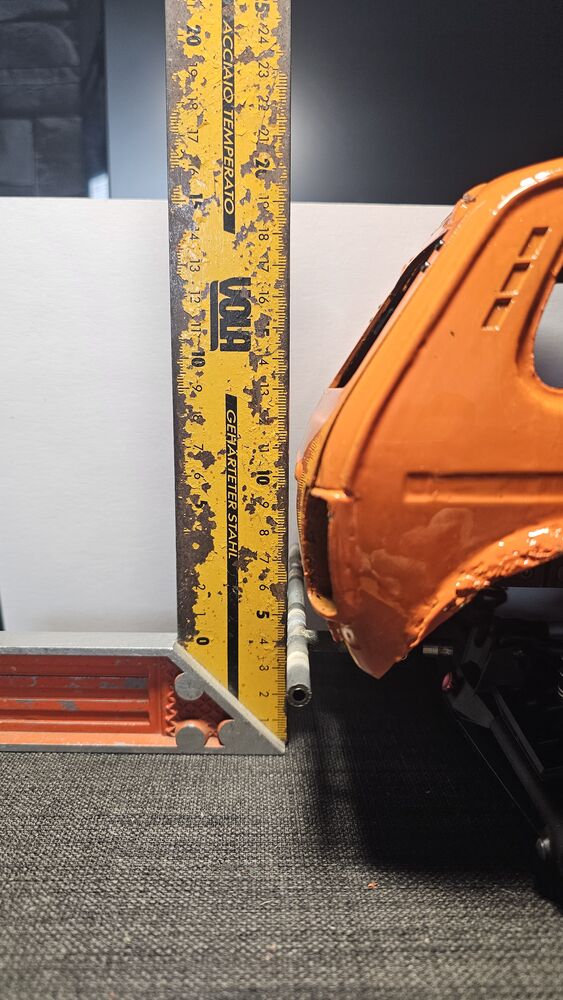

Haluaisin tulla ihan huvikseni kokeilemaan Tamiyan CC-02:lla kisan ajamista C1:ssä Viikkiin. (Joo joo ei oo lähelläkään voittaja-autoa, mutta olis kova tulla kokeilemaan.)
Ongelmana autossa on, että siitä puuttuu sliderit ja autossa ei ole minkään laisia puskureita lukuun ottamatta edessä olevaa ”nousulevyä”. Lexan korissa on Toki valettuja puskurin tapaiset.
Kannattaako mun tulla edes tarjoamaan autoa nykyisessä kuosissa katsastukseen?
Viestit: 463
Tottakai mukaan vain👍 Puskureiksi nuokin lasketaan ja näyttäisi ihan menevän sääntöjen mittoihinkin. Pisteitä noista vain ei saa.
