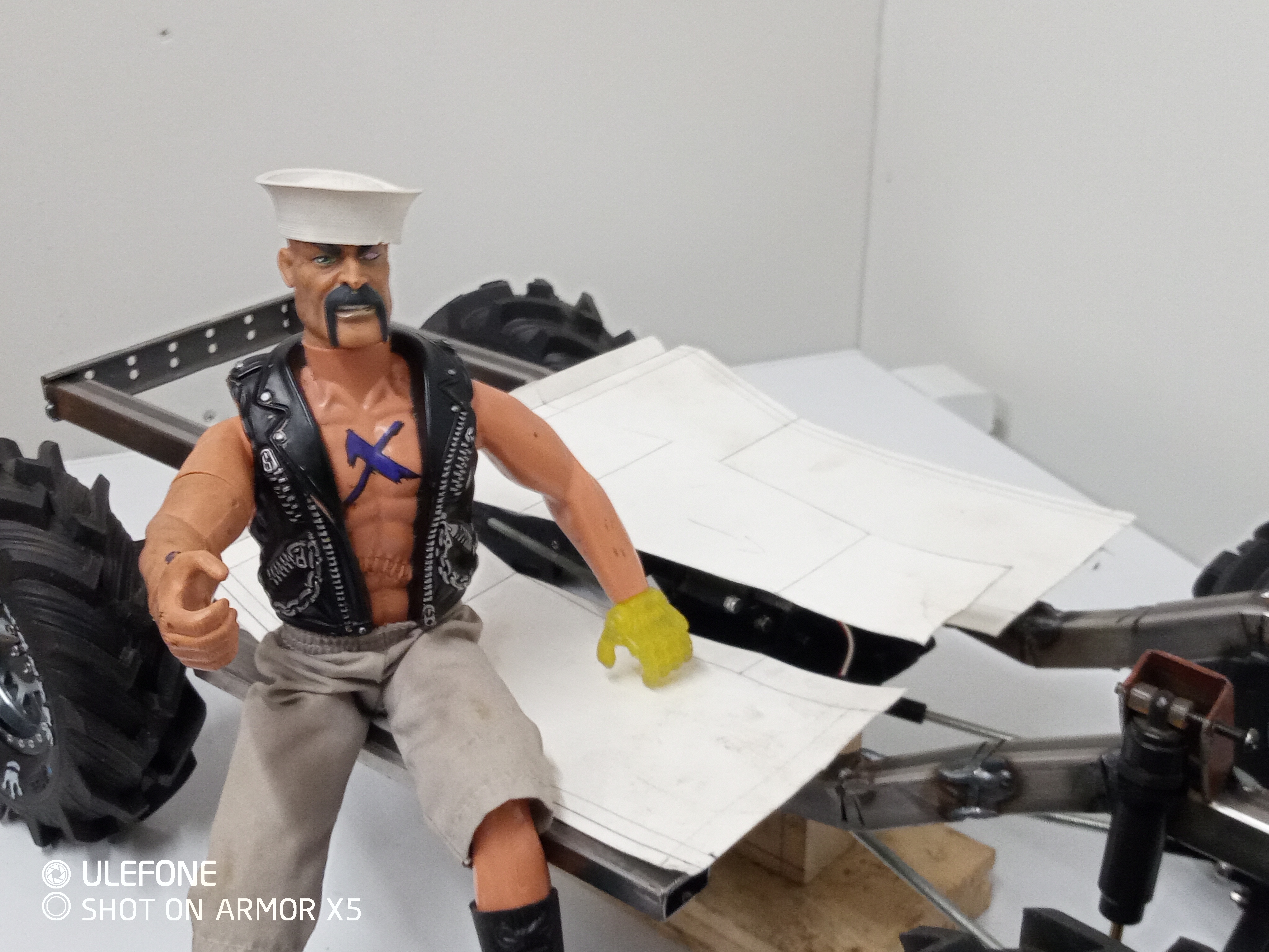

Miten tiukka tuo 14 cm/5,5" on koskien kuskin kokoa (C1 & C2 luokassa)? Jos esimerkiksi 12,7 cm/5" on liian pieni, voiko ukkoa modata esimerkiksi lisäämällä tälle jäätävät "korot" jotta saa sen puuttuvan 1,3cm? Se ei esteettisesti näy, mutta ukko on silloin sen 14cm/5,5".

Tuo ihmisten koko on mielestäni sorrca säännöissa sama asia kuin kaikki muutkin mitat. Juuri mitat täyttävä on sallittu saada pisteet. Mutta jos ei täytää mittaa ei saa pisteitä.
Se on toinen asia että mittaako kukaan sitä ennen kisaa että onko se pisteisiin oikeuttavassa mitassa? Suomessa scaleluokkien kisaajilla on avoin ja rehellinen tapa esitellä pisteisiin oikeuttavat asiat ja epäselvissä asioissa kysytty muiden kisaajien mielipidettä ja tulkinnan varaisissa asioissa on kysytty Sorrcan virallista mielipidettä asiasta.
Jos minun pitäisi saada figu oikeaan mittaan, sahaisin vyötäröstä katki ja jatkopala väliin ja liimalla kasaan.

Aika kääpiö kuski.
1/9 skaalassa, minkä paikkeilla suurin osa skalekoreista on nykyään, toi on 126cm pitkä ihminen. Eihän semmonen yletä edes polkimille tai näe juuri mitään ratin takaa.
Vähän ristiriitaista, kun lapsista ei saa pisteitä...
Taas yksi osoitus siitä miten skale säännöt menee kokoajan kauemmas kaikesta skaleen liittyvästä.
PS. Rakenteilla sisusta 174cm skalekuskille.

Kiitos kommenteista, eli luenko rivien välistä, että 15cm ukko on paras, ymmärrän tämän. Pitääkö olla realistinen ukko? Vai kelpaako vaikka luuranko tai mikä tahansa ei realistinen?
Toki tässä yritetään nimenomaan sääntöjä seurata, ja sen takia kyselen. En halusin turhaa tuhlata aikaa ja rahaa kuskiin, joka ei kelpaa pisteisiin.

MrHuman kirjoitti: Ti 15.08.2023 08:34
Pisepise kirjoitti: Su 13.08.2023 09:16 Tuo ihmisten koko on mielestäni sorrca säännöissa sama asia kuin kaikki muutkin mitat. Juuri mitat täyttävä on sallittu saada pisteet. Mutta jos ei täytää mittaa ei saa pisteitä.
Lähtee aina käsistä tämä minun kommentointi 😁
yxjaska tossa aikasemmas kommentissa kopsannu hyvin reunaehdot jossa kerrottu millanen ukko pitää olla. paino sanalla "human", mut tän vuoden tulkinnassa oli, että myös luuranko käy ja sitä näkikin aika monella. se että käykö se ens vuonna on toinen juttu.

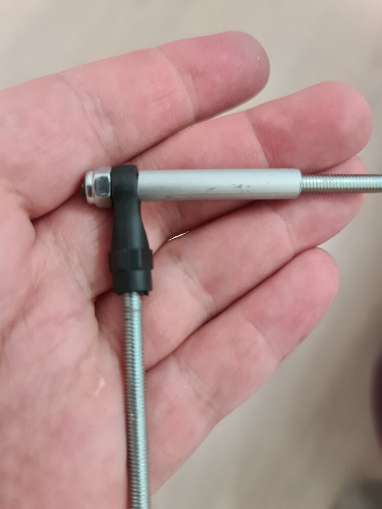

Katsotaanko tollanen lavakaari viritelmä metalliseksi vai millaseksi vai onks kokonaa no go..

Kyllä mä tosta yhden scale pisteen (-1) antaisin jos se on kiinnitetty sääntöjenmukaisesti (ja täyttää sekä leveys että korkeus määritelmän [ROLL BAR OR HEADACHE RACK, sivu 36]).
YxJaska kirjoitti: Ti 15.08.2023 16:30 Kyllä mä tosta yhden scale pisteen (-1) antaisin jos se on kiinnitetty sääntöjenmukaisesti (ja täyttää sekä leveys että korkeus määritelmän [ROLL BAR OR HEADACHE RACK, sivu 36]).
Nii mut vaa -1 ei -2?

Crawl3r kirjoitti: Ti 15.08.2023 16:32
Omasta mielestä -1, koska ei ole kokonaan metallia. Jos olisi metallinen linkkipää niin sitten -2.
Taidanpa jatkossakin taivutella tangosta..

Tawler kirjoitti: Ti 15.08.2023 20:18 Omasta mielestä -1, koska ei ole kokonaan metallia. Jos olisi metallinen linkkipää niin sitten -2.
Koskeeko sama sääntö myös esim. puskureita jossa muovitolpat mihin puskuri kiinittyy ja slidereita samankaltaisella kiinnitys
tyylillä?

Metsäläinen kirjoitti: Ke 16.08.2023 07:09
tyylillä?
Mielipidettä kysyttiin, ja vastasin. Ei meistä kukaan ole Sorrcan sääntökomiteassa, sieltä saa virallisen vastauksen😄
Muovi ei mielestäni täytä metallin määritelmää (selvennys: varsinkin, jos puhutaan ko. osan/rakenteen näkyvissä olevasta kohdasta)

Puskureiden kohdalla säännöissä ei tosiaan puhuta mitään niiden kiinnityksestä tai kiinnittämisestä toisin kuin lavakaaren (ROLL BAR OR HEADACHE RACK) kohdalla - jossa kiinnitys on määreitlty aika tarkasti. Puskureissa he (sorrca) ilmeisesti olettavat että ne kiinnitetään tukevasti joka tapauksessa.
Noin yleisesti ajattelen että jos scale-piste säännöissä on erikseen katergoriat metal ja plastic ja rakennelmassa näkyy muovia niin se kuuluu automaattisesti plastic kategoriaan ja sen mukaisille pisteille.

YxJaska kirjoitti: Ke 16.08.2023 09:56 Noin yleisesti ajattelen että jos scale-piste säännöissä on erikseen katergoriat metal ja plastic ja rakennelmassa näkyy muovia niin se kuuluu automaattisesti plastic kategoriaan ja sen mukaisille pisteille.
Tarkennus vielä: jos metal kategorian rakennelmaan lisätään muovia koristeeksi se pysyy edelleen metal kategoriassa.
Ja päinvastoin: jos metal kategorian rakennelmasta poistetaan kaikki muovi ja se pysyy kasassa niin sitten sen täytyy olla aito metal kategorian rakennelma.
