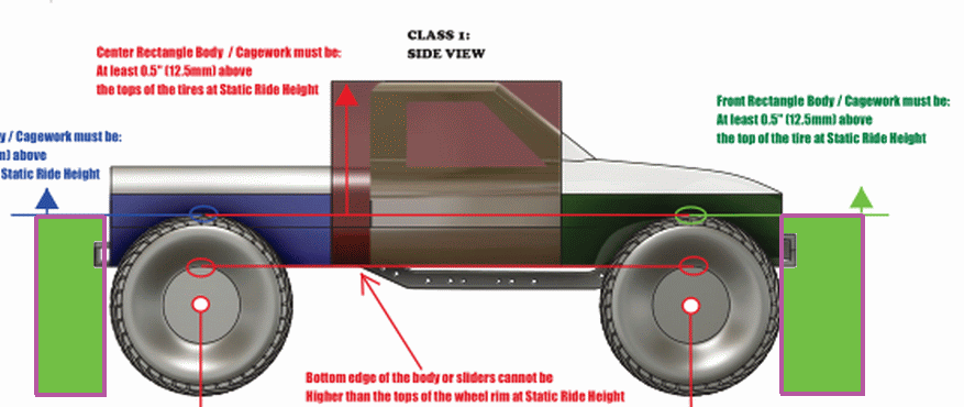

Sivu 12 kohta Yleisesti suorakulmiosta viimeinen bulletti
Tulkitsen niin, että etu-, keski- ja takaosan suorakulmioden tulee olla minimissään eturenkaan sisäreunojen levyisiä ja leveys katsotaan eturenkaiden korkeimman kohdasta staattisessa ajo korkeudessa.
Kaikkien mittojen mittaaminen suoritetaan staattisessa ajo korkeudessa, painetaan auto tonttiin ja päästetään irti, ja korkeus johon auto palautuu jousien avulla on ko. mitta
Tämän tulkinnan pohjalta en pitäisi Scorcheriasi laittomana, jos edessä ja takana kiinteiden lokarinkaarien sekä keskikohdan leveys riittää yllä olevan mukaisesti.
(Etupäässä servolle tehtyä aukkoa en huomioinut)
Mikään suorakulmio ei voi olla levemäpi kuin sen kapein kohta.Tawler kirjoitti: Ke 09.11.2022 20:42 Tämän tulkinnan pohjalta en pitäisi Scorcheriasi laittomana, jos edessä ja takana kiinteiden lokarinkaarien sekä keskikohdan leveys riittää yllä olevan mukaisesti.
Tuossa kuvassa näyttää että kapein kohta olisi etulokasuojien "takana" edestäpäin katsottuna.
Jos se on "minimissään eturenkaan sisäreunojen levyinen" niin minusta sitten leveys ainakin riittää.
Takalokasuojan "edessä" on myös kapeaa, mutta kuvasta voisi ajatella että se kohta tulee renkaasta jo yli leveyssuunnassa.
Jos ymmärrän oikein niin Class 1osalta olisi kai voinut sanoa suoraan että ajoneuvon leveys ei saa missään kohtaa alittaa eturenkaan sisäreunojen leveyttä.

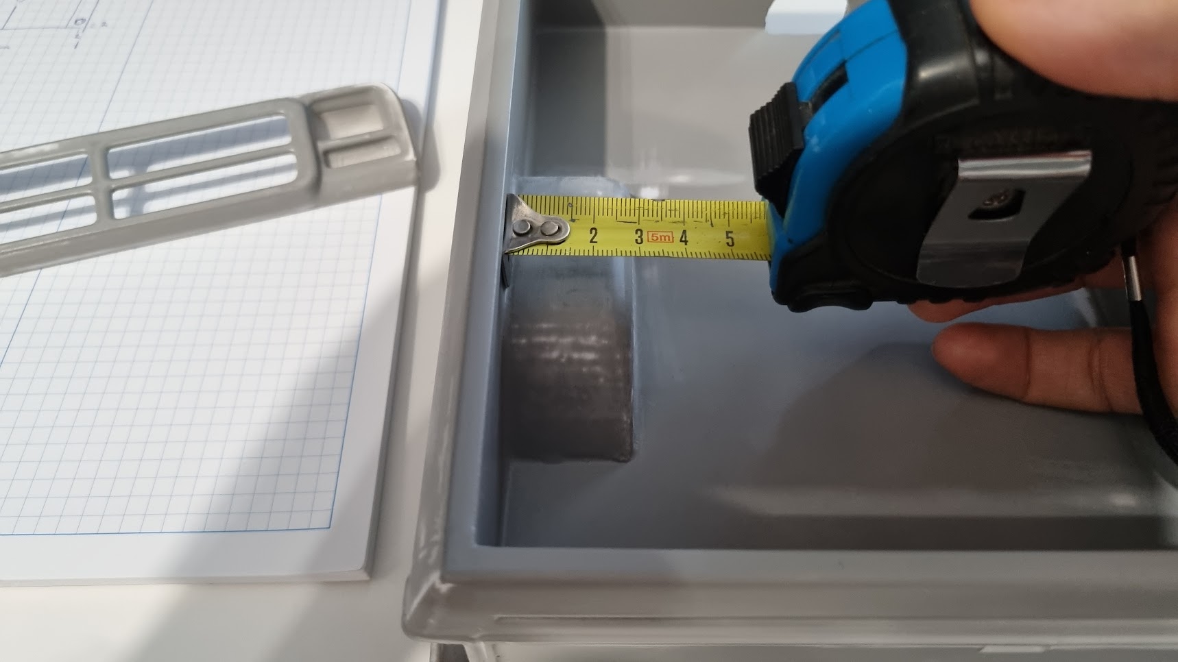

Syvälavamääritelmään tullut näköjään tarkennusta uusiin sääntöihin. Ennen riitti 1,25" syvyys ja realistisen kokoiset pyöränkaaret, uusissa säännöissä pyöränkaarien leveys maksimissaan 1" (25,4mm) lavan sisäreunasta mitattuna. Eli menee näköjään esim tässä minun Dodge RAM kopassa liian isoksi. Onko tuota mitan puuttumista sitten joku pystynyt jotenkin hyödyntämään, en kyllä oikein keksi että miten? Ei esim 30mm vielä minun silmään liian leveältä tai epärealistiselta näyttäisi, mutta johonkin se raja on tietysti vedettävä jos pitää.
nenolanjones kirjoitti: To 10.11.2022 11:18 Syvälavamääritelmään tullut näköjään tarkennusta uusiin sääntöihin. Ennen riitti 1,25" syvyys ja realistisen kokoiset pyöränkaaret, uusissa säännöissä pyöränkaarien leveys maksimissaan 1" (25,4mm) lavan sisäreunasta mitattuna. Eli menee näköjään esim tässä minun Dodge RAM kopassa liian isoksi. Onko tuota mitan puuttumista sitten joku pystynyt jotenkin hyödyntämään, en kyllä oikein keksi että miten? Ei esim 30mm vielä minun silmään liian leveältä tai epärealistiselta näyttäisi, mutta johonkin se raja on tietysti vedettävä jos pitää.
Voisikohan tässä olla se ajatuksena, auton lavan leveys kuitenkin rakennetaan minimiin, ja tuo lokari sääntö olisi tehty sen mukaan mitä minimissään lava leveys voi olla…? Tuosta sinun näkökulmasta säännössä ei ole mitään järkeä. Oon samaa mieltä.

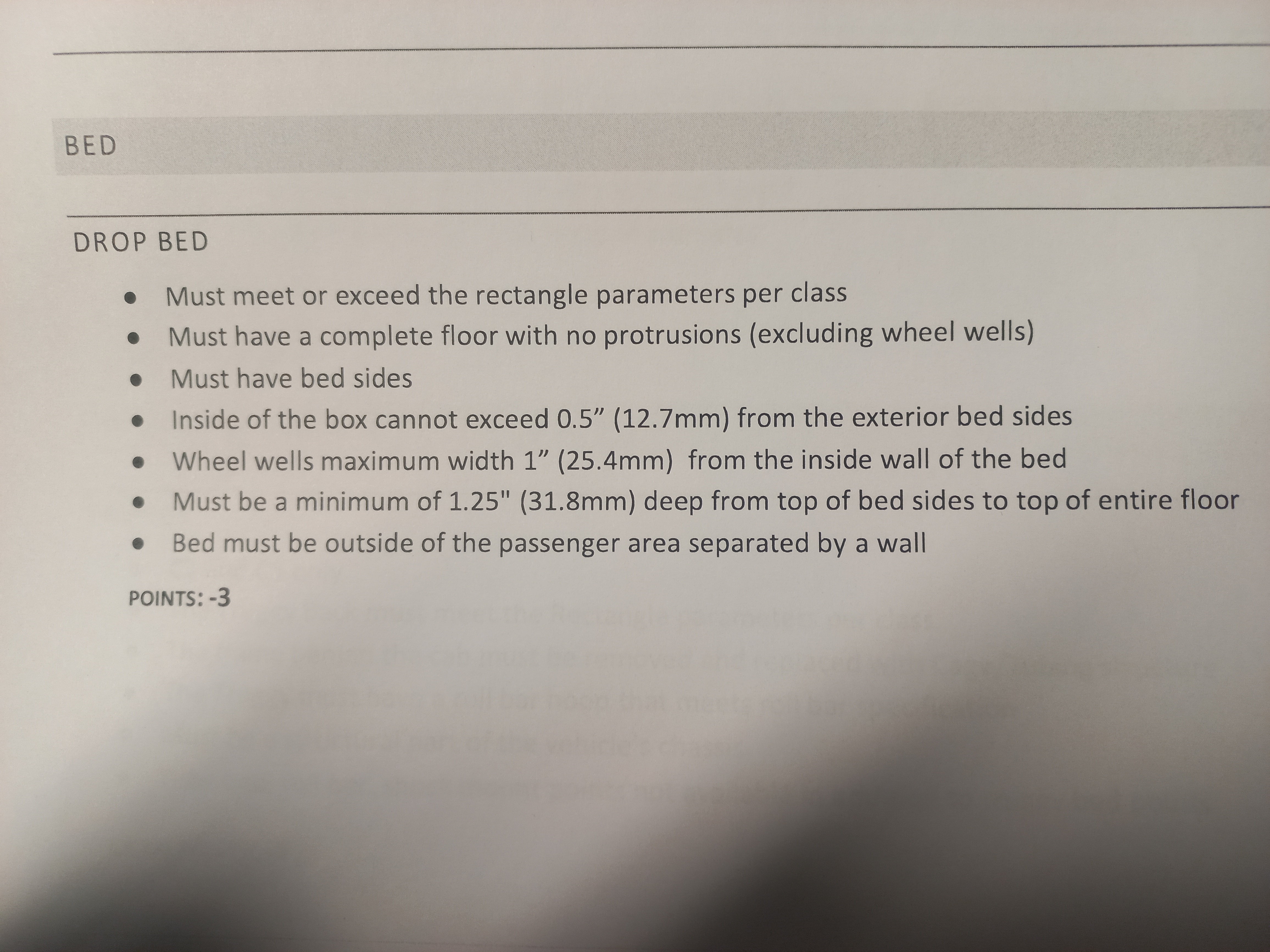

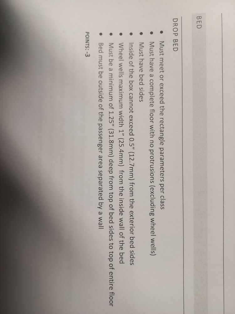

Onko tää mun versio sit jo vanha?Tinker King kirjoitti: Ke 14.12.2022 14:16 Ymmärtääkseni voi tehdä reiät lavaan kunhan ne ja iskaritornit peitetään esim jollain scalelaatikolla. Näin oli ainakin edellisessä iteraatiossa.
E:niinhän se on

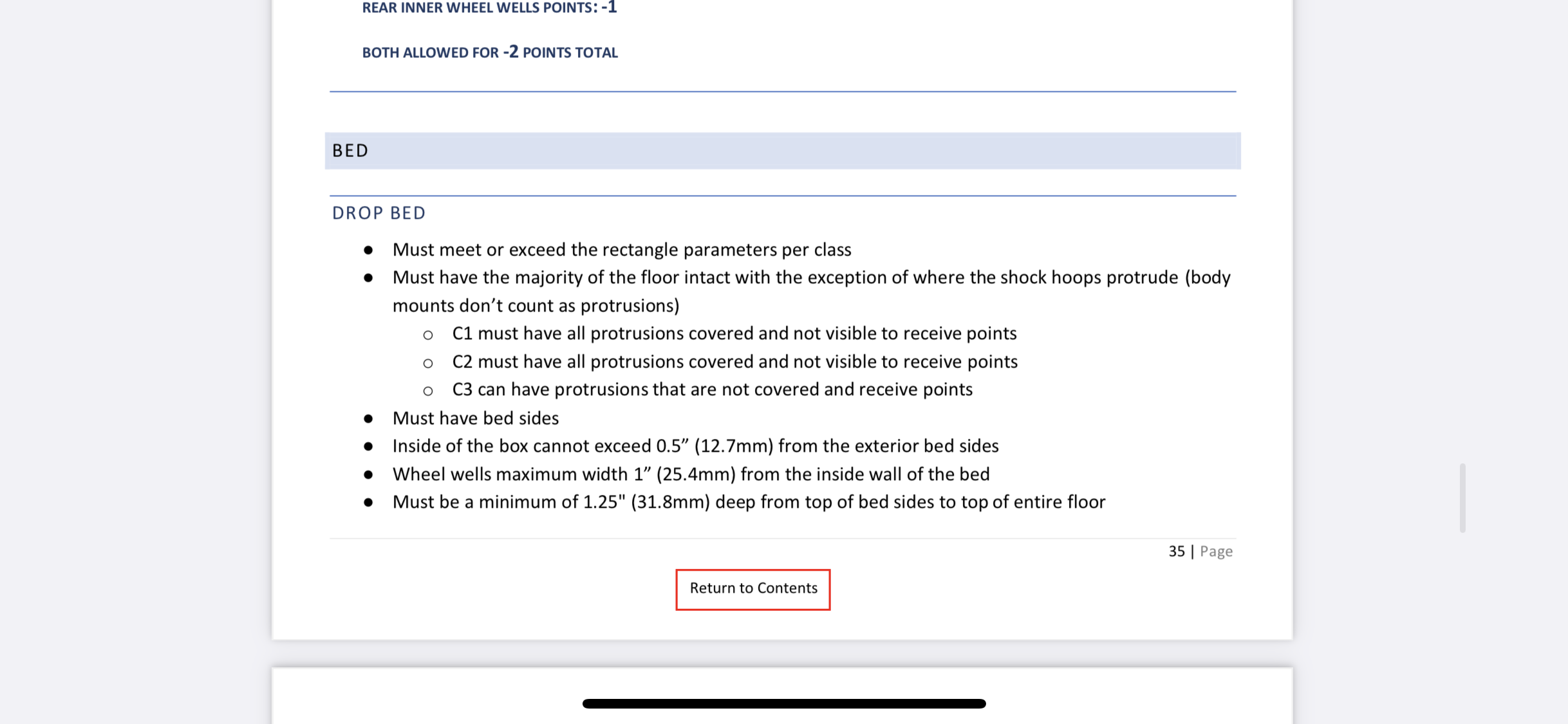

Täältä katsoin ja käsittääkseni aina päivitetty versio: https://drive.google.com/file/d/1d8vOoQ ... p=drivesdk
Tuo "Wheel wells maximum width 1”" taitaa kuulua tähän “must be” kategoriaan.
Sama kuin että hytissa pitää olla 2" x 3" kokoinen alue riittävän korkealla että se on hytti.
DROP BED
● Must meet or exceed the rectangle parameters per class
● Must have the majority of the floor intact with the exception of where the shock hoops protrude (body
mounts don’t count as protrusions)
o C1 must have all protrusions covered and not visible to receive points
● Must have bed sides
● Inside of the box cannot exceed 0.5” (12.7mm) from the exterior bed sides
● Wheel wells maximum width 1” (25.4mm) from the inside wall of the bed
● Must be a minimum of 1.25" (31.8mm) deep from top of bed sides to top of entire floor
