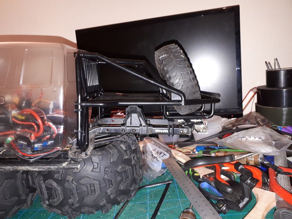

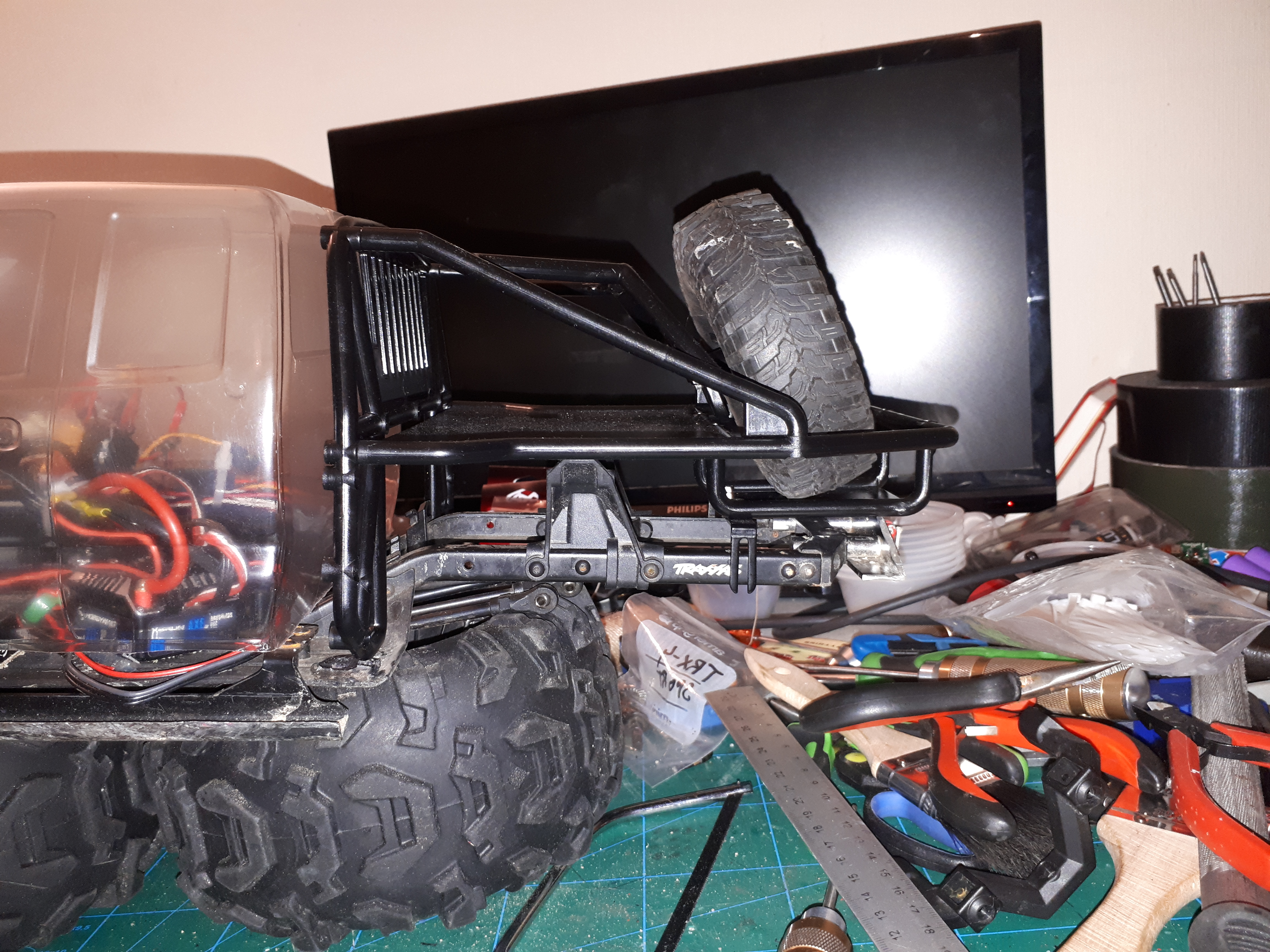

Mitä sanoo skalepoliisi, voiko tätä laske flatbediksi vaikka sen korkeus vaihtuu?
Säännöissä lukee että pitää ulottua takarenkaan takareunaan asti. Minkä oletan omassa autossa tuo "bed" osa takahäkissä ei riittävän. (Akseli huollossa odottaa osia, en jaksa laittaa paikoilleen)
Piirsin puhelimella ideani et kui flatbed laskee.
Sittenhän tuon takahäkkyrän voi myös laskea lavakaareksi?
Pistän samalla kuvan miltä suunilleen mahollisesti näyttäis häkki paikoilleen jos tulee skale keskustelua.
C2 auto jos ei ollut selvä!

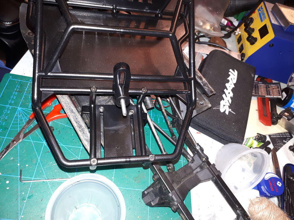

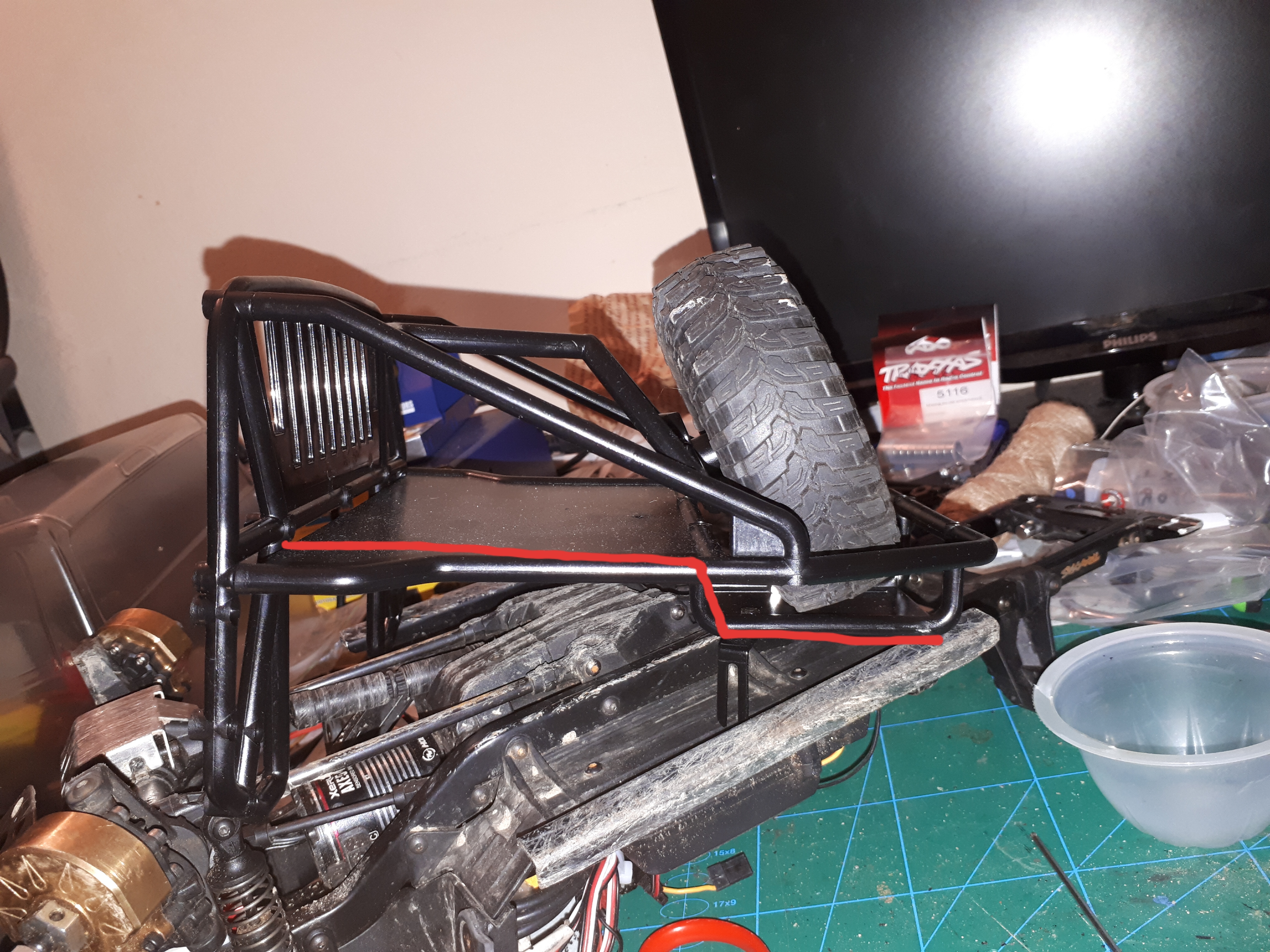

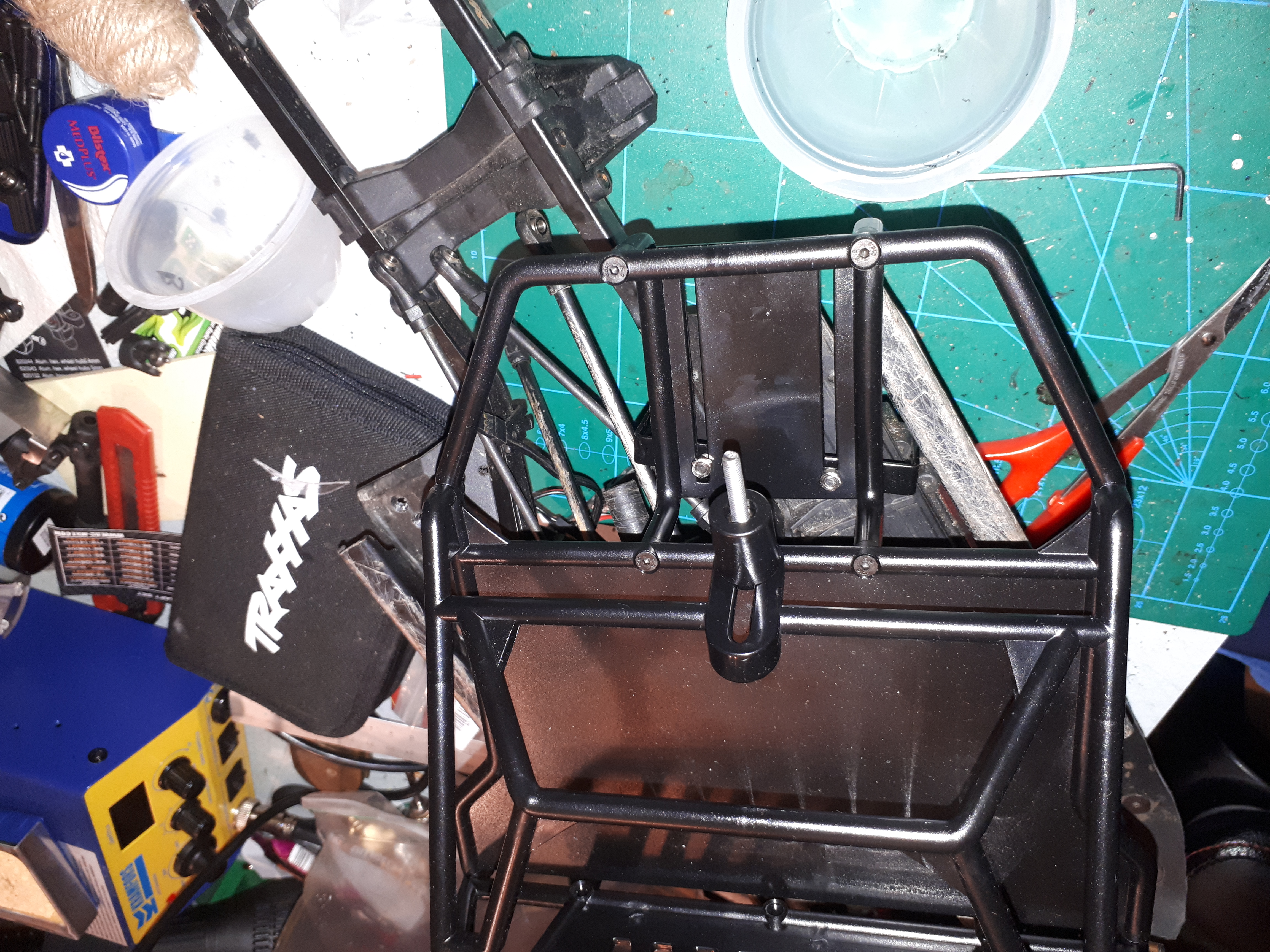

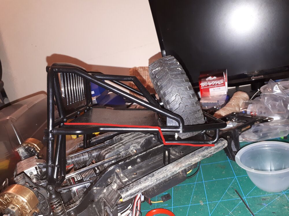

Mitenkäs seuraavassa tapauksessa, tuleeko kenkää c2 luokasta? Truggyssä vaihtui kori lennosta, normaalista hytistä extended cabiin. Runko oli jo pätkitty normaalin hytin mukaan ja alettu tekemään takaputkirakennetta. Nyt on se ongelma, että säännöissään sanotaan, että runko on hytin takaa korvattava putki rakenteella truggy pisteet saadakseen. Nyt pidemmän hytin takia putki rakenne alkaisi kuvan mukaisesti jo ennen takaseinää. Onko tämä sääntöjen mukaista, vai täytyykö c runkoa jatkaa hytin takaseinään asti? https://www.dropbox.com/s/pm5lf9gjqqx3p ... 4.jpg?dl=0
Viestit: 2903
Ei ole nyt mikään viimeinen sana tähän asiaan, mutta mielipide; ei tule kenkää. Jos tryggy putki alkaisi hytin jälkeen, sitten se ei olisi sääntöjen mukainen. Luulen että säännön tarkoitus on se että estetään tryggy häkin liian helppo tekeminen.

Kuten Pise sanoi, ihan hyväksyttävä. Itse olen tulkinnut tuon säännön siten että jos runkoaisat on sinne alkuperäisen skidplaten takareunaan asti, niin sen jälkeen sillä ei varsinaisesti ole väliä missä kohtaa ne muuttuu C-profiilista putkeksi/tangoksi.
ig: crawl1ngfinn
