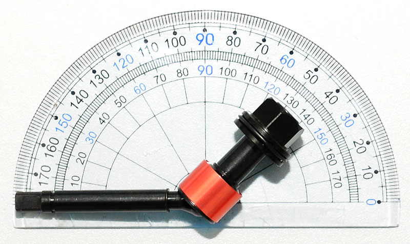

Samalla päivitin hiukan ohajusta ja vaihdoin eteen v6 vetoakselit. Niissä on 45-48 asteen kääntyvyys ilman mitään kikkailuja tai viilaamista ja asettuvat nätisti paikoilleen.

Vetareiden vaihdon lisäksi joudut sitten viilaamaan hiukan akselinputkia ja ohjauspaloja, jotta saat koko liikkumavaran käyttöön, joka uusien vetareiden myötä tulee. Mutta se ei ole niin epäonnistumisherkkää puuhaa kuin vakiovetareiden viilaaminen.
