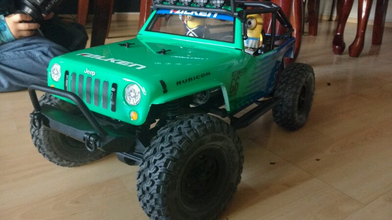

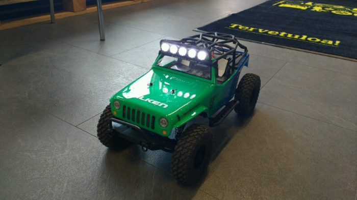

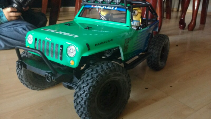

Axial Falken G6 Scx10. Tuollainen mörökölli tuli haettua maanantaina viikonlopun messuista innostuneena. Yritän ajaa sillä hetken Rtr versiona ja alkaa sitten parantelemaan pikkuhiljaa.
Ensimmäinen puuha oli vaihtaa Tamiya liitin Deansiin jolloin sai 2s lipot käyttöön..

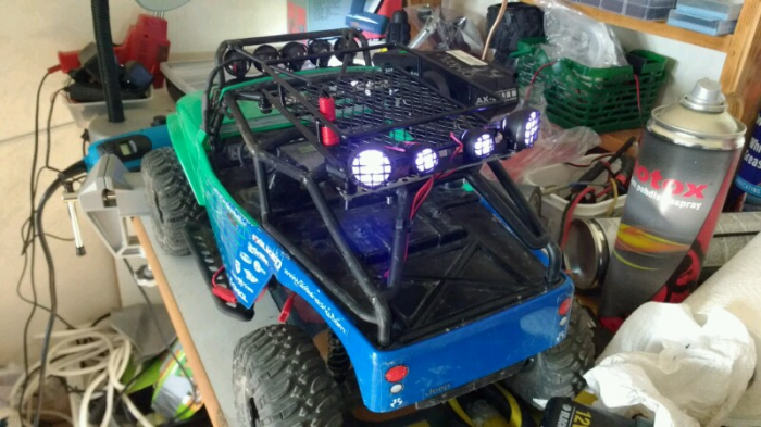

Tänään kun työauton huoltoa odotellessa   ei muuta tekemistä ollut niin tuli laitettua valot tuohon valomaskiin :)

Sisälokarit kannattaa askarrella heti. Pysyy huomattavasti puhtaampana ja kuivempana.
Eikä kai kellään ole mitään sitä vastaan että on "pakko" tyhjentää muutama purkillinen jäätelöä :D
Tai sit jos ei haluu askarrella niin ostaa sen axialin oman sarjan.

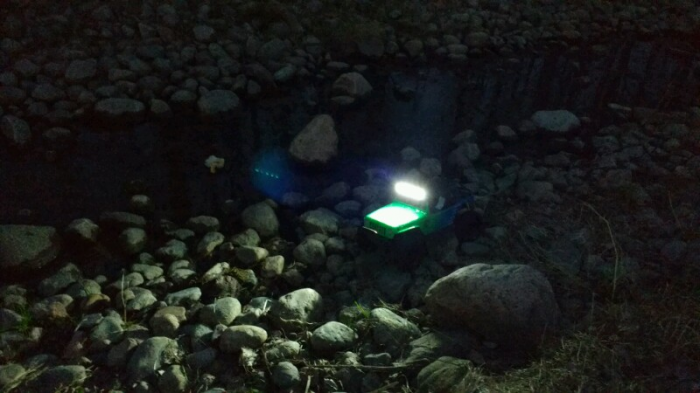

Tänään kävin hakemassa Traxxasin nivelpäät ja kotona odottelis jo 4mm kierretanko ja alumiini putki. En toki vielä aio   vaihtaa niitä.. Pitäisi varmaan servoakin siirtää ylemmäs,niin saisi nelilinkin eteenkin. Oliko noi sähköt muuten vesitiivis tuossa vehkeessä? Jos ylittää puroja, niin pitäisikö liikkuvia osia jotenkin voidella?

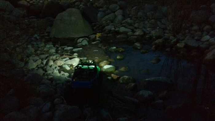

Kävin ajelemassa äsken 1h 20min lähipuistossa ja metsissä. Valotehoa kaivataan hieman vielä lisää yön pimeitä hetkiä varten..

luulis jo tollakin valomäärällä pärjäävän, ite tykkään että on pimeällä vielä otsalamppu, ni näkee vähä mihin astuu.

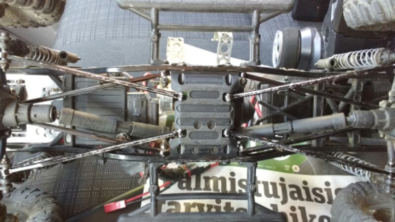

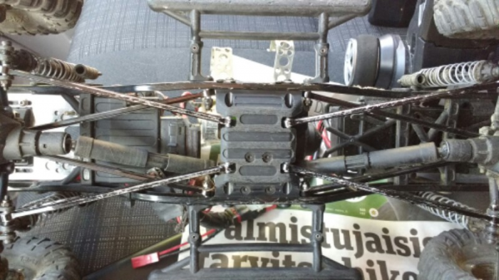

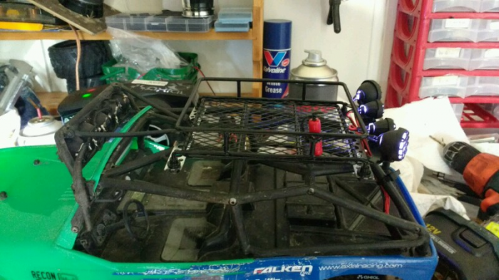

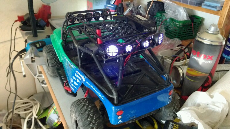

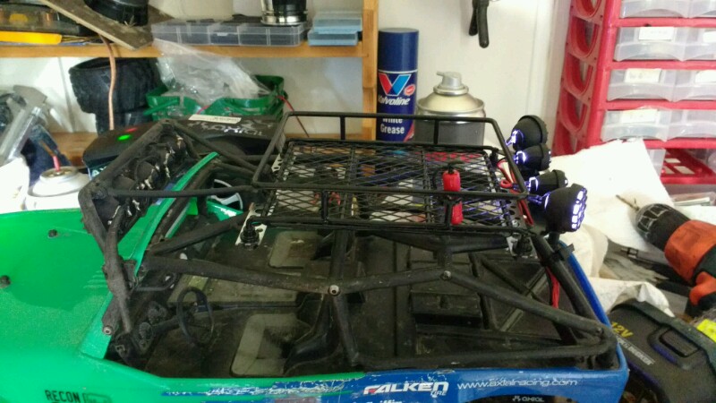

Tänään tuli taakkateline valoilla.. Vastarilta tulee virta noille valoille.. Nyt pitäs alkaa etsiä kamaa tuonne koriin :) Bec odottaa myös asennusta ja vinssikin tuli tänään.. Alustan   jäykistystä olisi myös aika ryhtyä puuhastelemaan, eli ne linkit   kierretangosta ja alumiini tangosta..
Tässä on tullut ajeltua jonkin verran monella eri vehkeellä, mut nyt alkaa nuo "heikkoudet" selvitä. Kääntyvyyttä lisää, orkkisnivelet taipuu jumipaikoissa, akun siirtäminen eteen ja ehkä levittäisin akselia aavistuksen leveämmillä hexeillä. Huomasin tänään pöydällä, että etupään akselissa on "väljää" eli keinuu hieman pitkittäissuunnassa, liekö se normaalia.

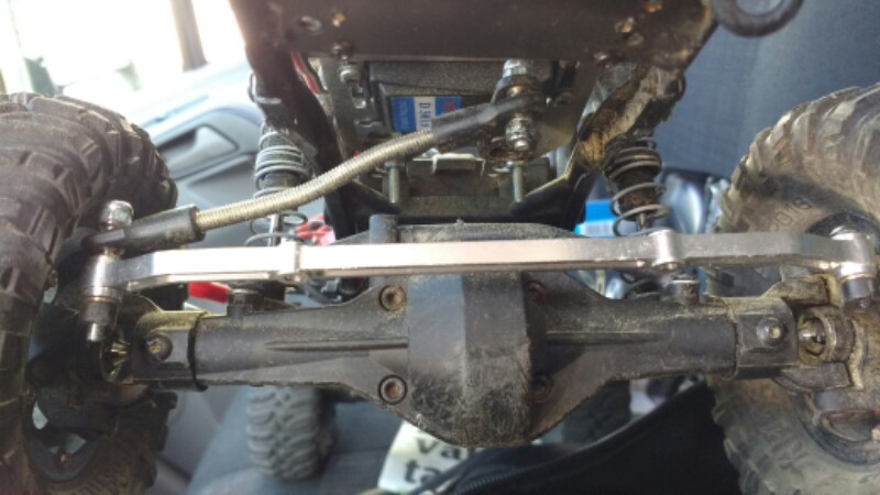

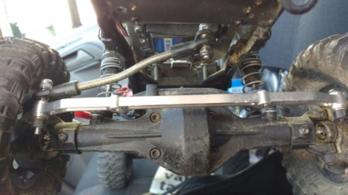

Tänään kerkesin tutkia mistä se etuakselin keinunta johtuu.. Ilmeisesti jossakin kivenkolossa on oltu kiinni ja sen orkkis kolmiotukivarren päästä joka on siinä servon alla näyttäs olevan kierteet sököt, joten näyttää siltä että 4 linkkiä keulaan on alettava toteuttaa ja servon paikkaa runkoon muuttamaan. Sekä tietty ohjaustangot vaihdettava vahvempiin.. Tarvikkeet on, mut aika lienee haaste.. :)
pexi76
Viestit: 62
Liittynyt: Ma 07.03.2016 23:15
Vs: Pexin Mönkiäinen
Viesti Kirjoittaja pexi76 »

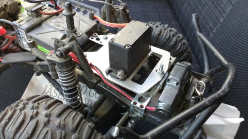

Muuton jälkeen pientä päivitystä.. Servon paikka muutettu runkoon..Linkit on alumiinia ja olivat n: 10mm pidemmät kuin alkuperäiset. Samalla kasvoi siis akseliväli. Ajelen hetken tuolla ja jos se ei miellytä, niin teen orkkiksen mittaiset linkit.. Vetarit olin vaihtanyt jo aiemmin ja eilen vaihdoin myös hyllystä löytyneen 15kg servon ja pidemmän servovarren. Samalla hioin kääntövarsista hieman tavaraa pois, niin sai kääntyvyyttä lisää..
