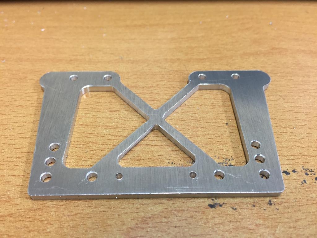

Noniin, tänään sain krapula päissäni kuitenkin revittyä itseni jyrsimen ääreen kun olin luvannut matille että maanantaina on osat kourassa.
tämmöset niistä sitten tuli:
Photo 26.7.2015 15.40.53.jpg (103.59 KiB) Katsottu 3723 kertaa
Äkkiä mallattuna irrallaan olevaan skidplateen tuo näyttäisi istuvan oikein passelisti.

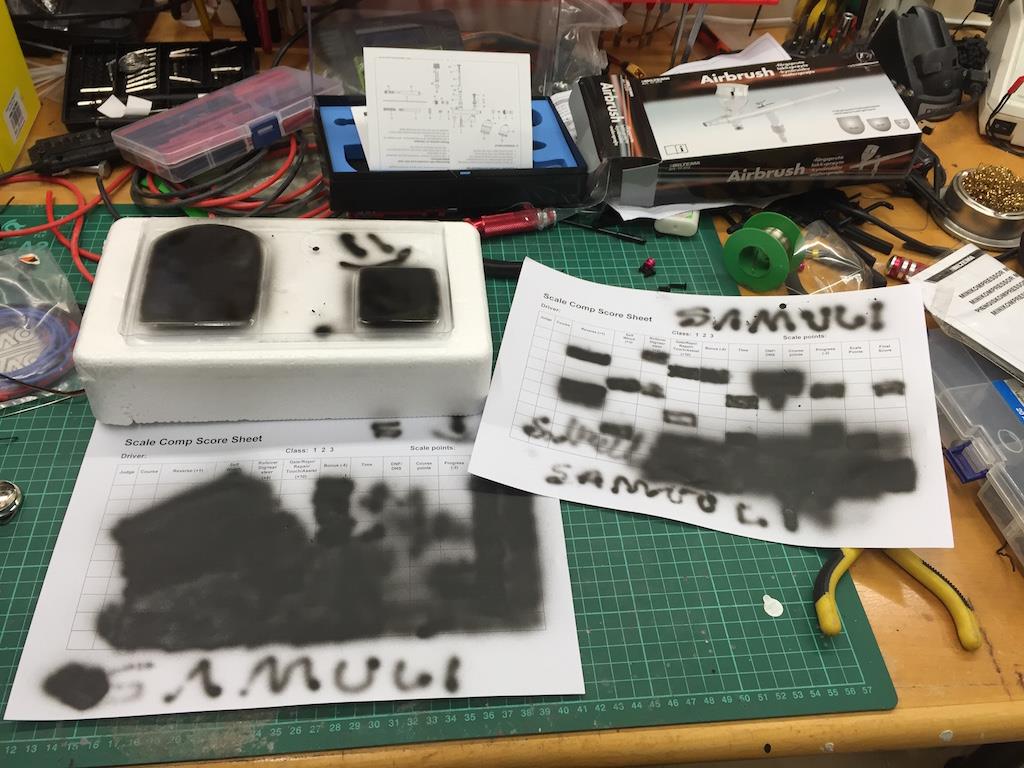

Smulin pajalle hommattiin tänään vähän maalaus kalustoa kynäruisku muodossa. Tuntuu että menee noilla paukkupulloilla enemmän tavaraa lattialle ja ilmaan itse kohteeseen.
Kompuraksi ostin bilteman kynäruisku kompressorin http://www.biltema.fi/fi/Tyokalut/Paine ... 000031136/
Ja ruiskuksi niin ikään bilteman ruiskun http://www.biltema.fi/fi/Tyokalut/Paine ... 000030939/
Testejä varten hain Hobbyfactoryltä Espoosta Faskolorin Mustaa maalia kaksi 60 ml:n purkkia.
Sitten testattiin:
Photo 8.9.2015 18.29.31.jpg (124.07 KiB) Katsottu 3723 kertaa
Testit siis ihan sattuman varaista suttua ja opettelua mitä ruiskusta tulee ulos. Todella hyvin tulevat ulos nuo faskolorin värit ilman ohennusta. Ruisku istuu omaan käteen hyvin ja kun se on vähän raskaamman puoleinen niin vakauttaakummasti ku ei pyöri ja heilu miten sattuu kädessä.
Tällästä tällä kertaa.

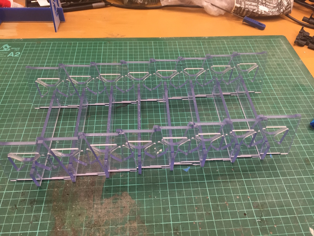

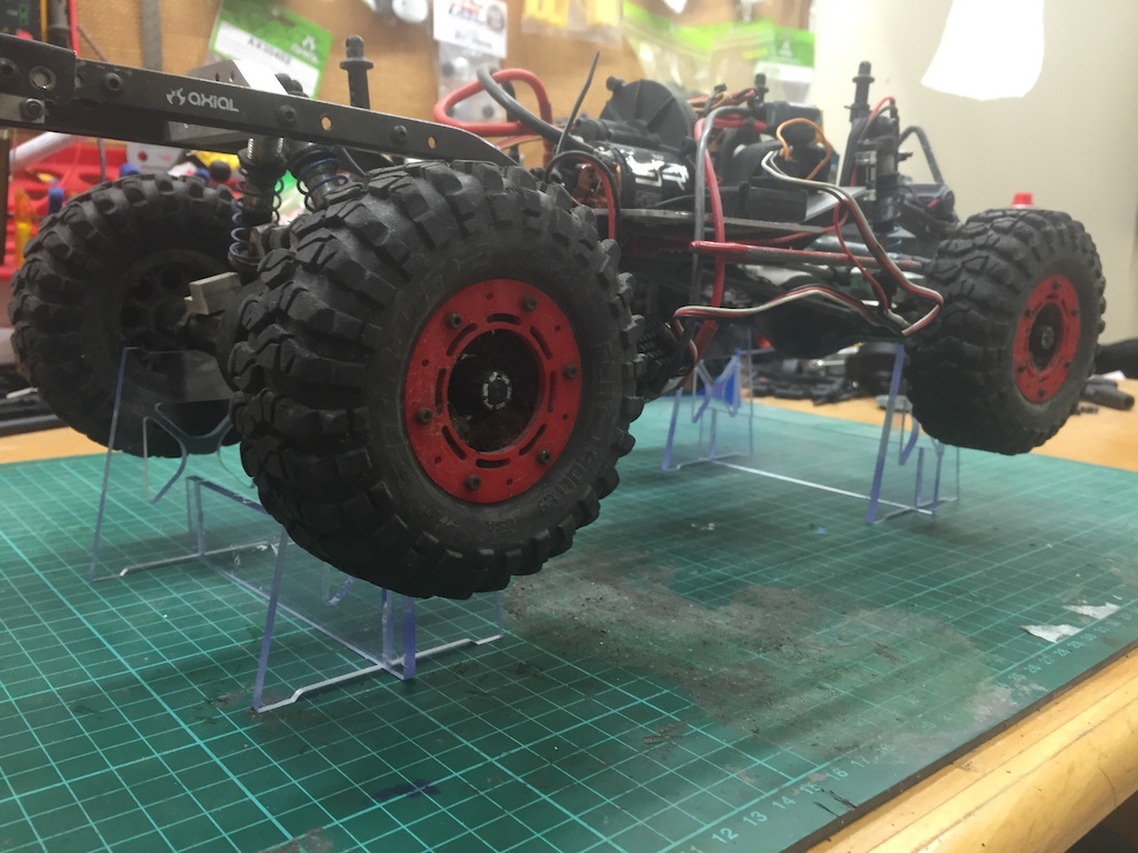

Tänään tuli taas tehtyä. Oli tsätissä juttua että jeepster haluaisin autoille ständejä/pukkeja ettei tarttis makuuttaa hyllyssä renkaillaan autoja.
Piirtelin ja jyrisn tänään ihan omasta päästä seuraavanlaisen tuotoksen:
Photo 12.12.2015 15.15.12.jpg (279.34 KiB) Katsottu 3723 kertaa
Pari pientä muutosta tein tuon jälkeen. Jätin alimman kolmion pois ja muutin hieman noita urien syvyyksi joissa palikat menevät lomittain.
Lopullinen valmis tuote tulee olemaan 3mm kirkkaasta pleksistä. Toki voidaan tehdä esim 6 tai 9mm pleksistä tai vaikka alumiinista.
Viimeksi muokannut Smuli, Su 22.10.2017 10:22. Yhteensä muokattu 1 kertaa.

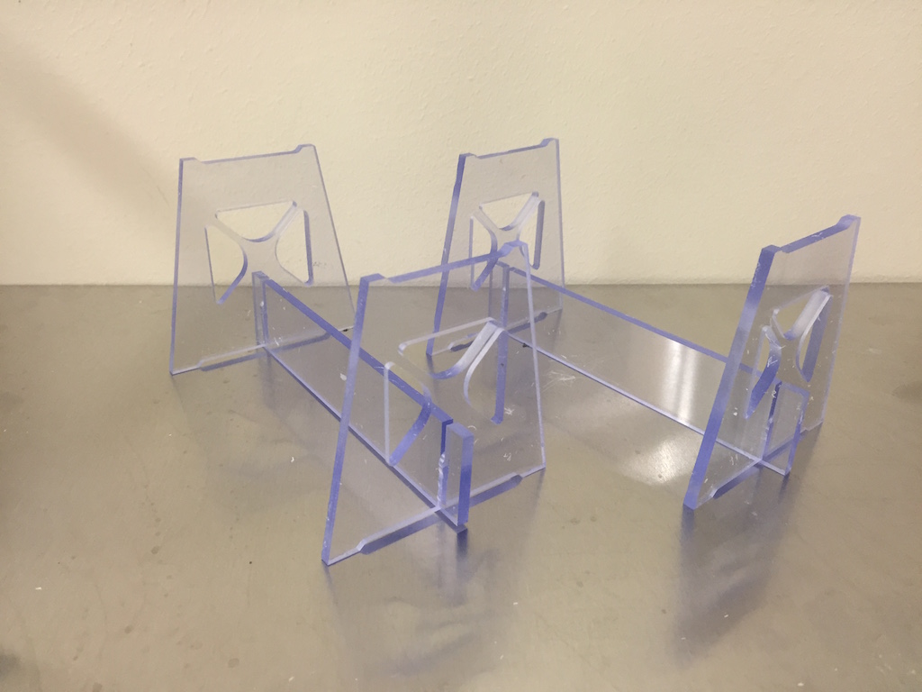

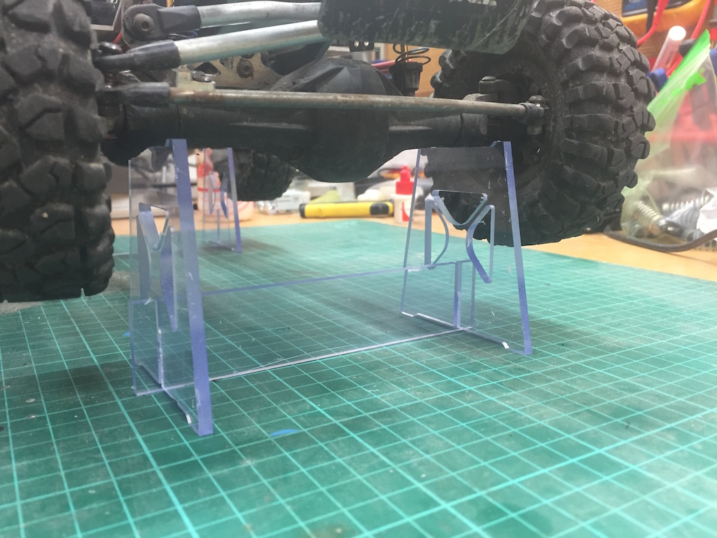

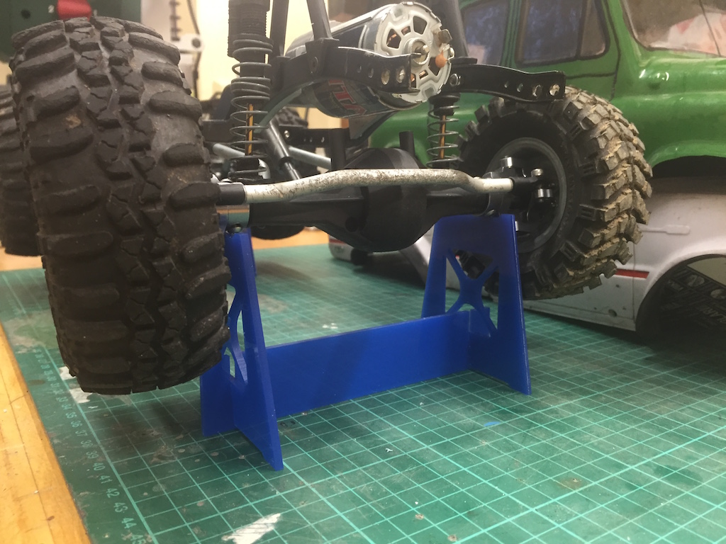

Jatketaan nyt tänne kun tänään tein kasan lopullisia versioita, materiaalina siis 4mm polycarbonaatti biltemasta.
Photo 13.12.2015 14.25.36.jpg (287.09 KiB) Katsottu 3723 kertaa
Photo 13.12.2015 14.25.42.jpg (281.14 KiB) Katsottu 3723 kertaa
Photo 13.12.2015 16.43.04.jpg (167.15 KiB) Katsottu 3723 kertaa
6 valmista sarjaa tuli.
Photo 13.12.2015 16.43.57.jpg (380.46 KiB) Katsottu 3723 kertaa
Näitä on ihan myytäväksi asti 12e sarja ja tehdään lisää jos loppuu kesken. Useamman ku ostaa kerralla ni sorvataan hintaa.

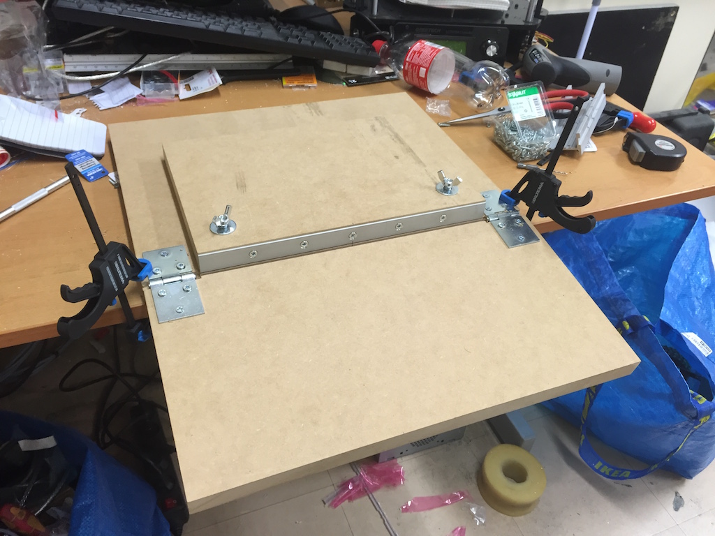

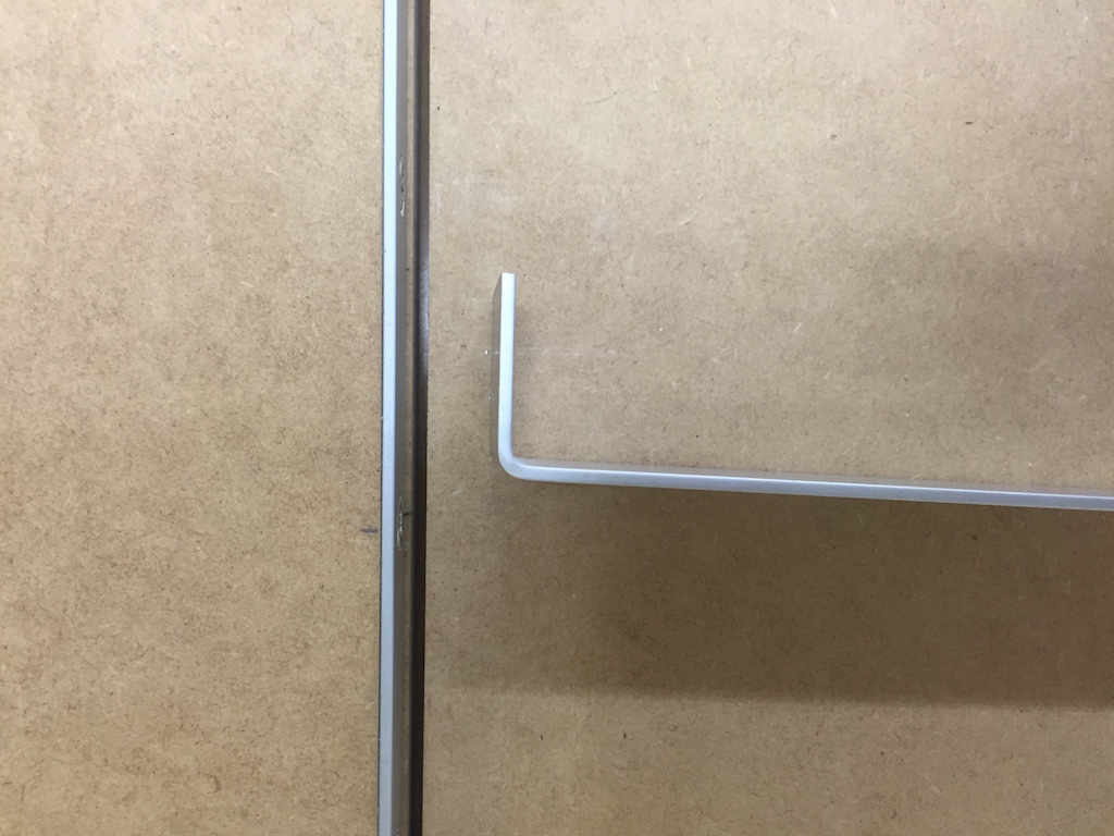

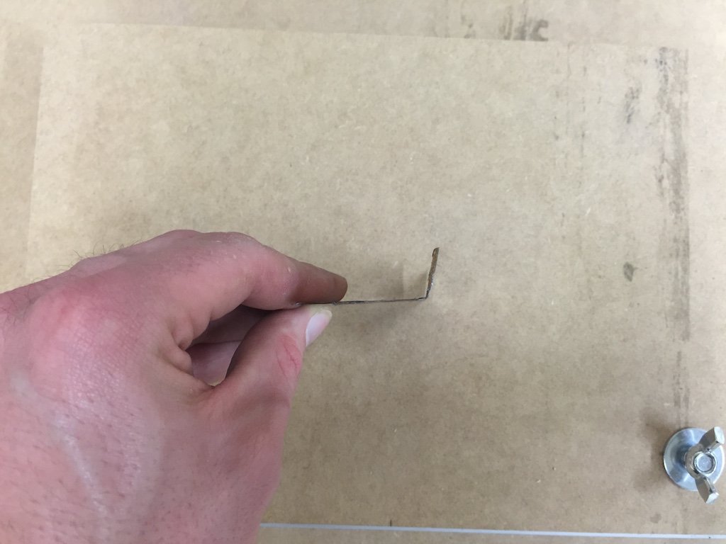

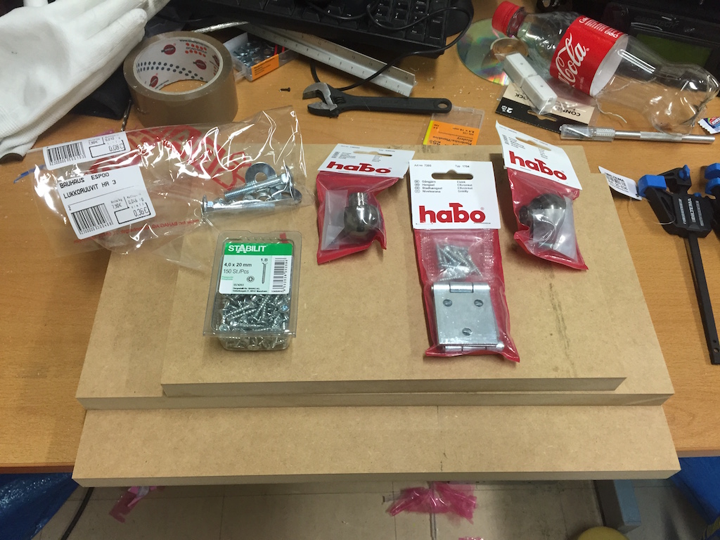

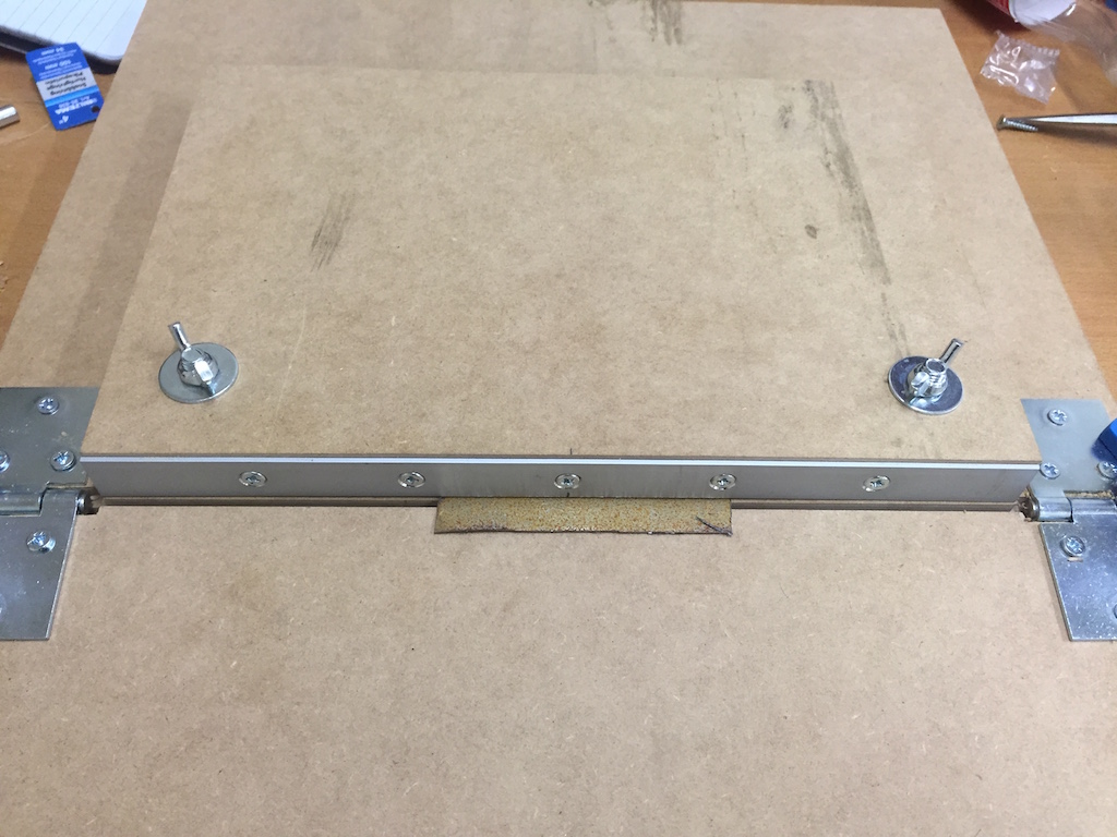

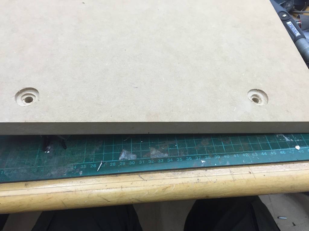

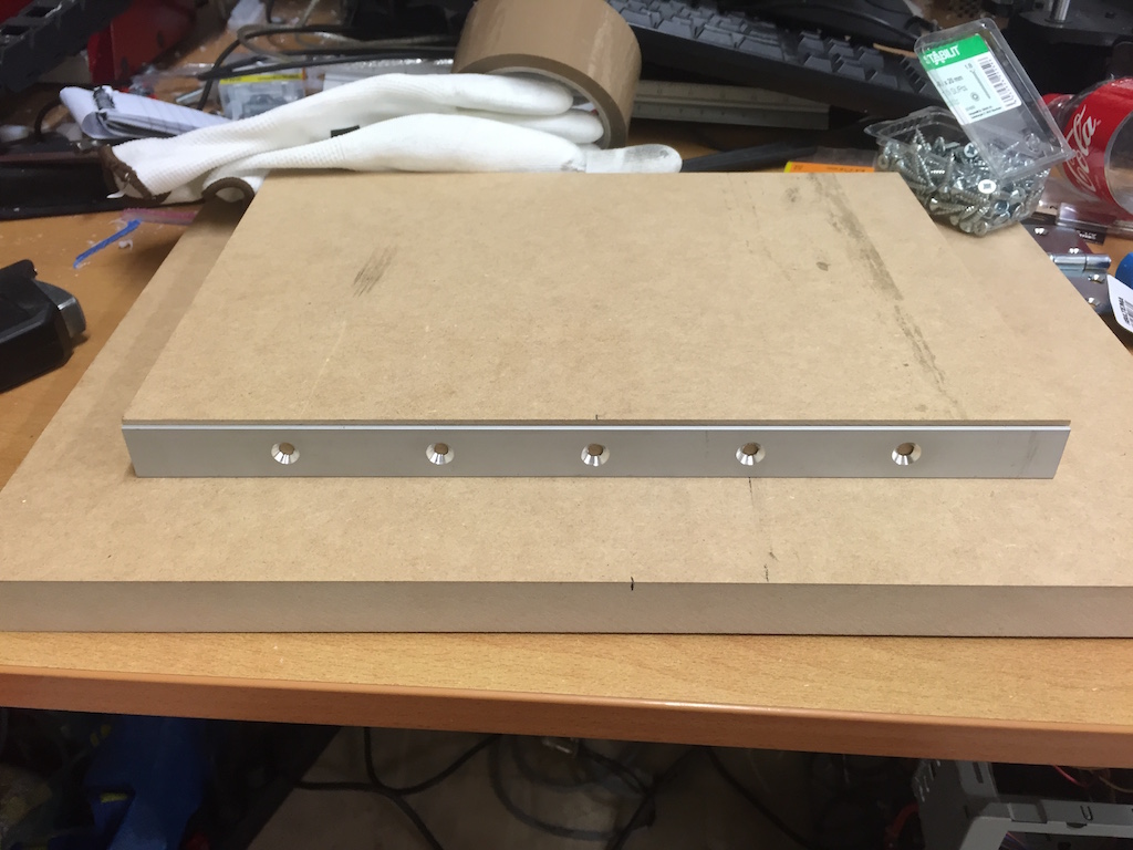

Smulin pajalla tehtiin tänään työkaluja kun monesti ollut kanttikoneelle tarvetta.
Tokihan tuollanen pläkki pelti menee ihan viilapenkissä kulma listaa vasten mutta aina välillä olis helpompaa ku sais ihan tuolleen taivuttimella tehdä.
siispä tein reissun bauhaussiin ja palasin sieltä seuraavanlaisten tavaroiden kanssa:
Photo 9.2.2016 18.19.29.jpg (318.32 KiB) Katsottu 3722 kertaa
22mm MDF levyä, alumiini listaa, ruuveja pari saranaa jne.

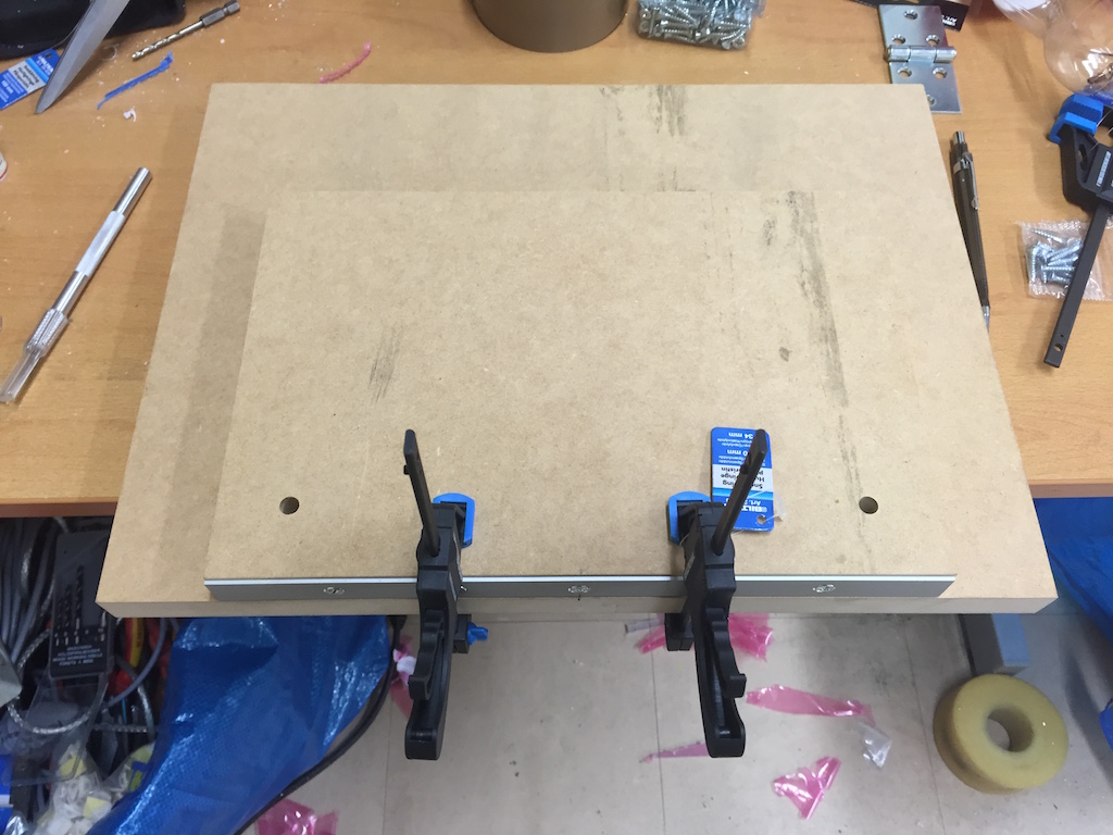

Sitten ei muutakun hommiin:
Photo 9.2.2016 18.44.05.jpg (234.52 KiB) Katsottu 3722 kertaa
Alulistaan ruuveille reikää ja senkkiä.
Pari Reikää:
Photo 9.2.2016 18.58.55.jpg (243.31 KiB) Katsottu 3722 kertaa
Ja ns. kuningaspulteille upotukset käsipelillä.
Photo 9.2.2016 19.08.55.jpg (216.41 KiB) Katsottu 3722 kertaa
Sitten vaan saranat paikoilleen ja koko komeus on kasassa. Sarnoille tehtiin vähän koloa, niistä unohtu kuvat ottaa.
Photo 9.2.2016 19.43.53.jpg (268.96 KiB) Katsottu 3722 kertaa
Sit oltiinki jo siinä vaiheessa että tuli mieleen että koko projektissa ei ollu mitään järkeä mutta testataan nyt kuitenkin:
Photo 9.2.2016 19.44.28.jpg (259.77 KiB) Katsottu 3722 kertaa
Ei se nyt ihan millekkään oikealle kanttikoneelle vertoja vedä mutta täyttää mun tarpeet:
Photo 9.2.2016 19.45.09.jpg (183.89 KiB) Katsottu 3722 kertaa
Ja menee sillä alumiini listakin komeesti:
Photo 9.2.2016 20.00.41.jpg (245.15 KiB) Katsottu 3722 kertaa
Tällästä tällä kertaa, kustannuksia tuli noin 50e verran. Oiskai noita pieniä kanttareita saannu jostain kiinasta mutta tuli nyt tehtyä ihan ite oma.
Viimeksi muokannut Smuli, Su 22.10.2017 10:28. Yhteensä muokattu 1 kertaa.

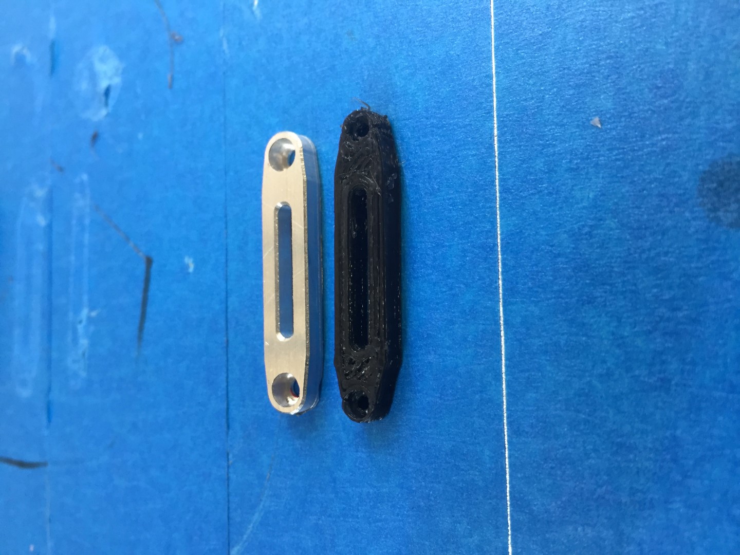

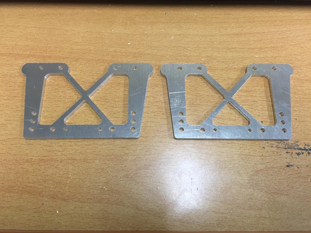

Smulin pajalla on taas säädetty ja kohellettu. Heittokellon kanssa säädetty jyrsintä ja nyt olis noin satkun heitto enään. sen lähemmäs ei pääse kun vekottimessa on väljää liikaa jokapaikassa.
Tänään törkeästi apinoin kai tomyn suunnitteleman kappaleen.
Eli tuo wraithin kääntöpäähän tuleva osa johon raidetanko ja ohjausvarsi tulee kiinni. Osittain tämä siksi että nuo hiilikuituiset on jo saannet osumaa axialin 8 hole vanteista ja toisekseen on yhdet kääntöpää joista puuttuu vastaavat osat.
Kaikki kunnia tämän osan suunnittelusta menee tomylle minun ymmärtääkseni. alkuperäiset axialin vastaavathan on kai vähän eri malliset.

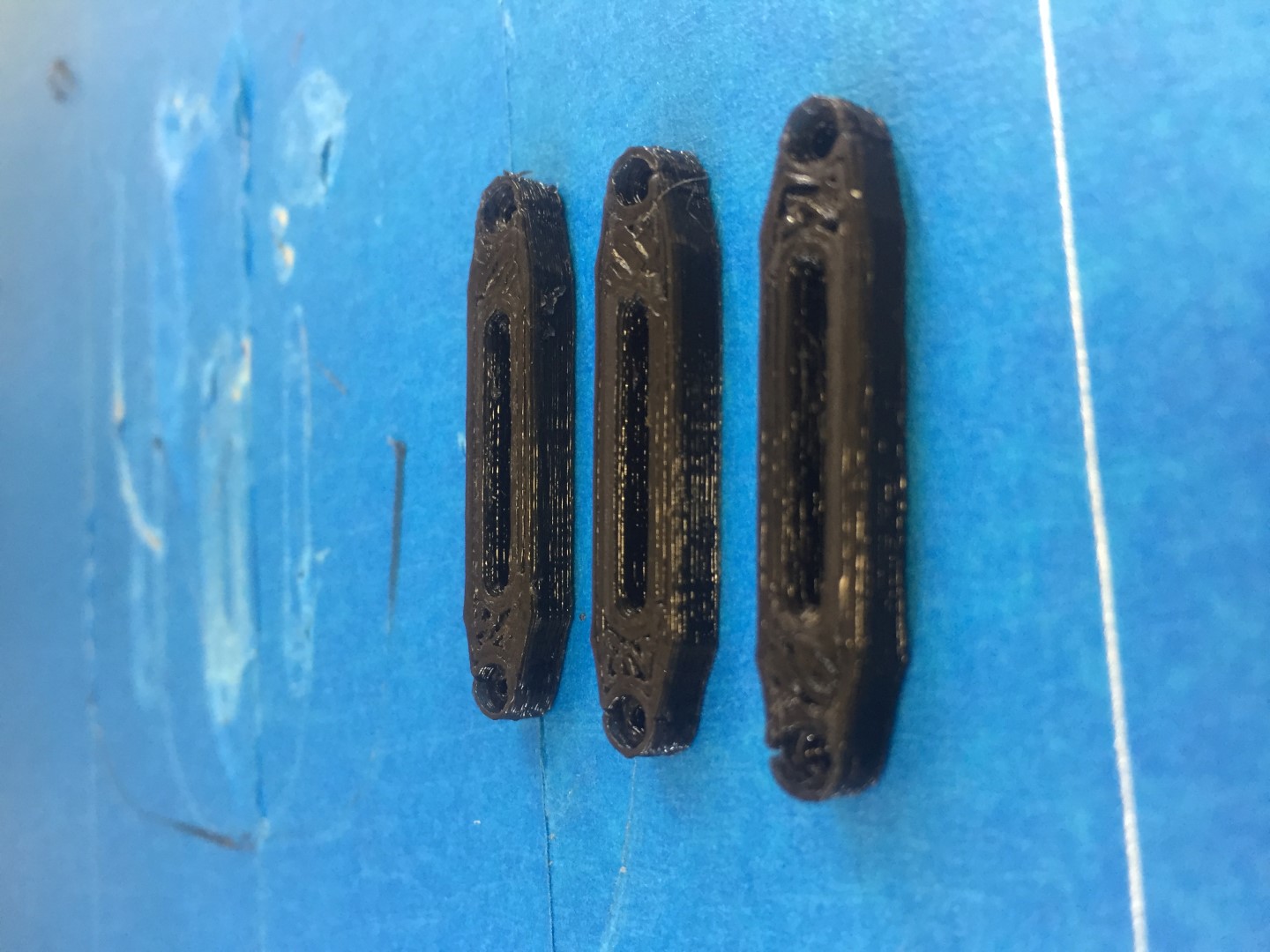

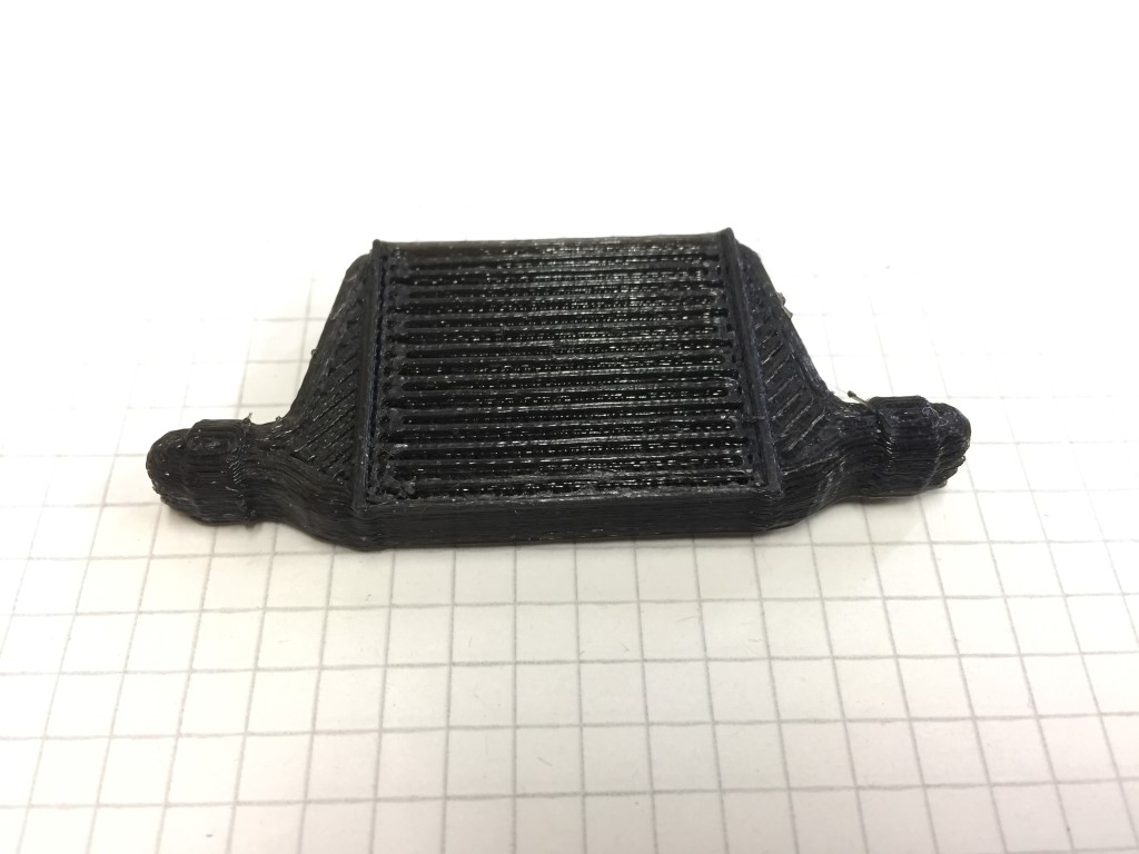

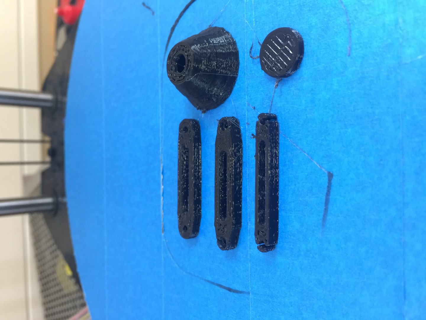

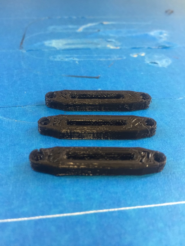

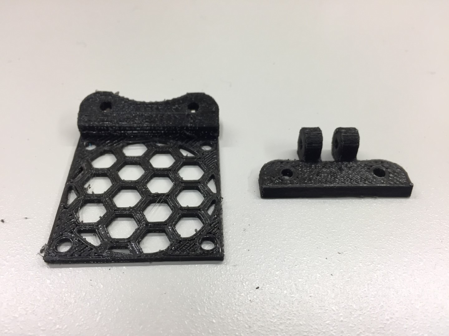

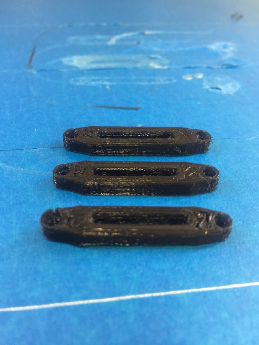

3D- tulostin on nyt ollut toiminnassa jonkun aikaa ja tänään tulostelin testi mielessä jotakin. tarkkuus näyttäisi olevan suhteellisen hyvin kohdillaan, ainoa miinus on tuo kiero lämpölevy ja sen kompensointi automaattisesti. Tämä ns. automated bed levelling on niin huonosti toteutettu että se tekee pahimmillaan millin heittoja. ja näin ollen suutin raapii pitkin levyä. tähän on korjaus matkalla maailmalta.
Alla vähän kuvaa tulosteista.
Photo 28.1.2017 16.56.23.jpg (208.63 KiB) Katsottu 3754 kertaa
Photo 28.1.2017 17.02.31.jpg (257.32 KiB) Katsottu 3754 kertaa
Photo 28.1.2017 17.55.44.jpg (222.31 KiB) Katsottu 3754 kertaa
Photo 28.1.2017 19.46.11.jpg (270.22 KiB) Katsottu 3754 kertaa
Photo 28.1.2017 18.31.26.jpg (242.93 KiB) Katsottu 3754 kertaa
Photo 28.1.2017 18.34.41.jpg (277.91 KiB) Katsottu 3754 kertaa
Photo 28.1.2017 19.15.58.jpg (244.57 KiB) Katsottu 3754 kertaa
Osa kuvista kylellään kun eivät käänny vaikka kuin kääntelee..

Puuhis kirjoitti: Pahoittelut topikin sotkemisesta. Kuvissa vaikuttais olevan pikseleissä liikaa leveyttä tjsp. Pienensin paintilla leveyden 640px nii näyttäis ainakin kääntyvän oikeinpäin. Tämän voi/n kumittaa pois sotkemasta.
Nii joo, sen verran piti kysyä, et onko nuo uniballit ihan tehtaanlaisia?
Uniballit on tuon tulostimen mukana tulleet joo, ei todellakaan mitkään maailman parhaimmat tuohon käyttöön. pienillä kikkailuilla nuokin saa välttävästi toimimaan.

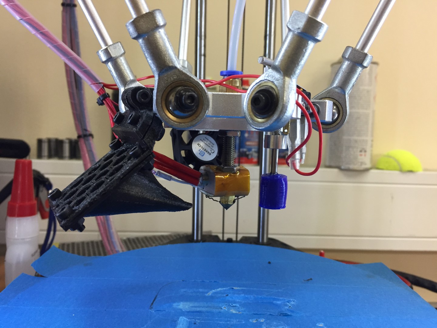

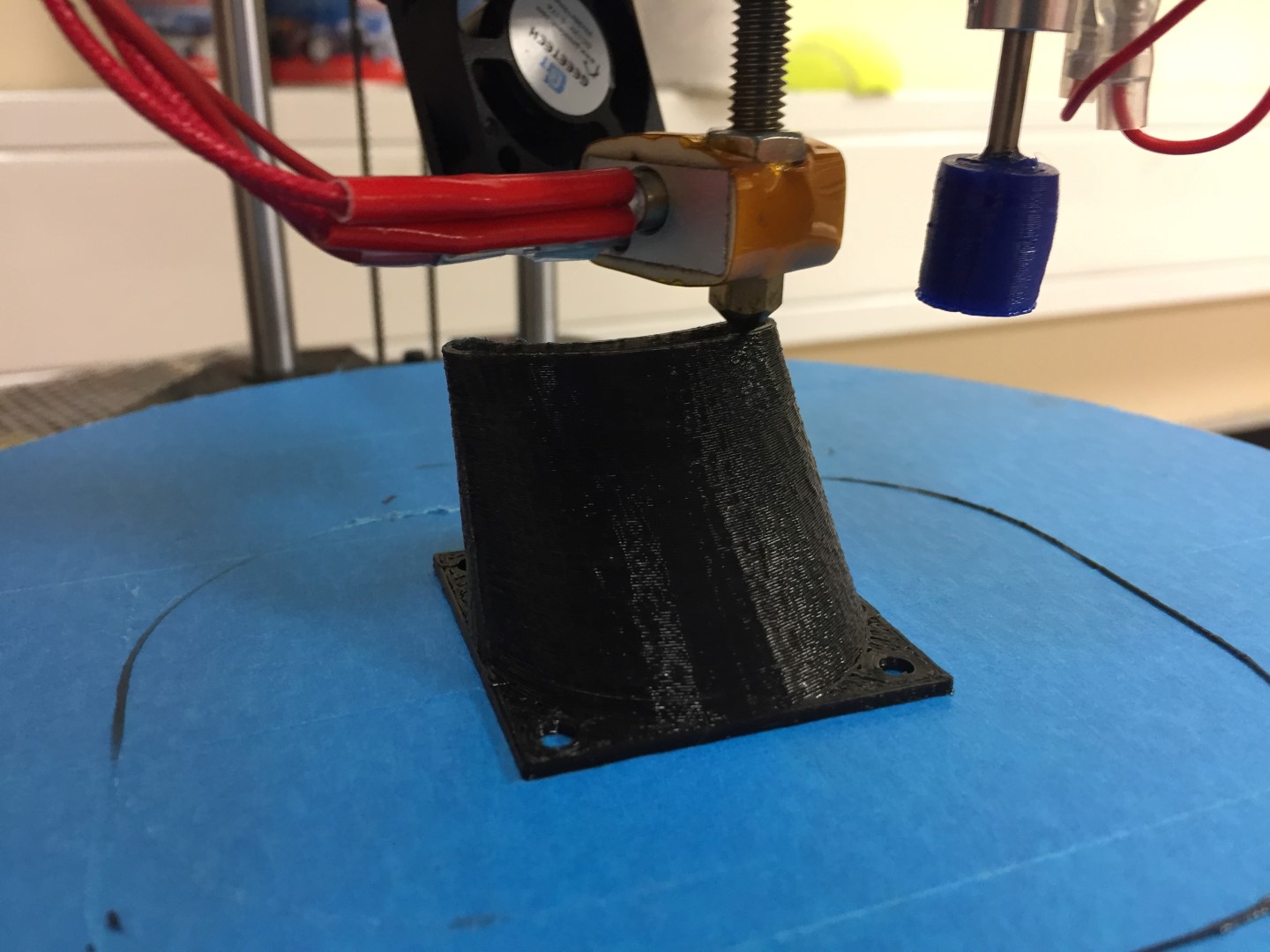

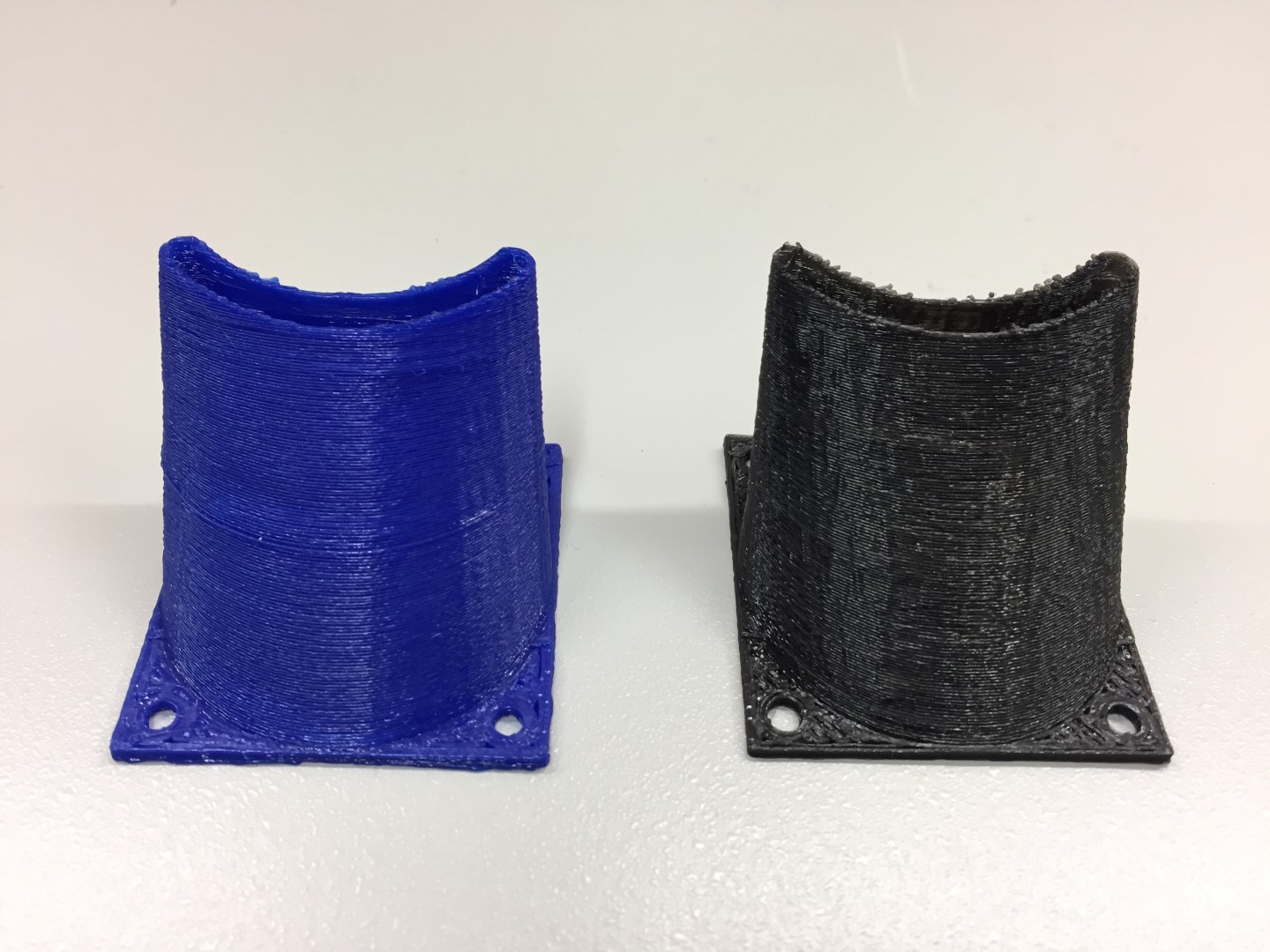

Tänään laittelin tuulettimen paikoilleen ja testailin erilaisia tulosteita.
Illan viimeinen kokeilu, otettu thingiversestä vaan joku malli testiksi.
Tuntuu olevan aikalailla ikuista säätämistä ja puljaamista tämä näitten DIY tulostinten kanssa.
