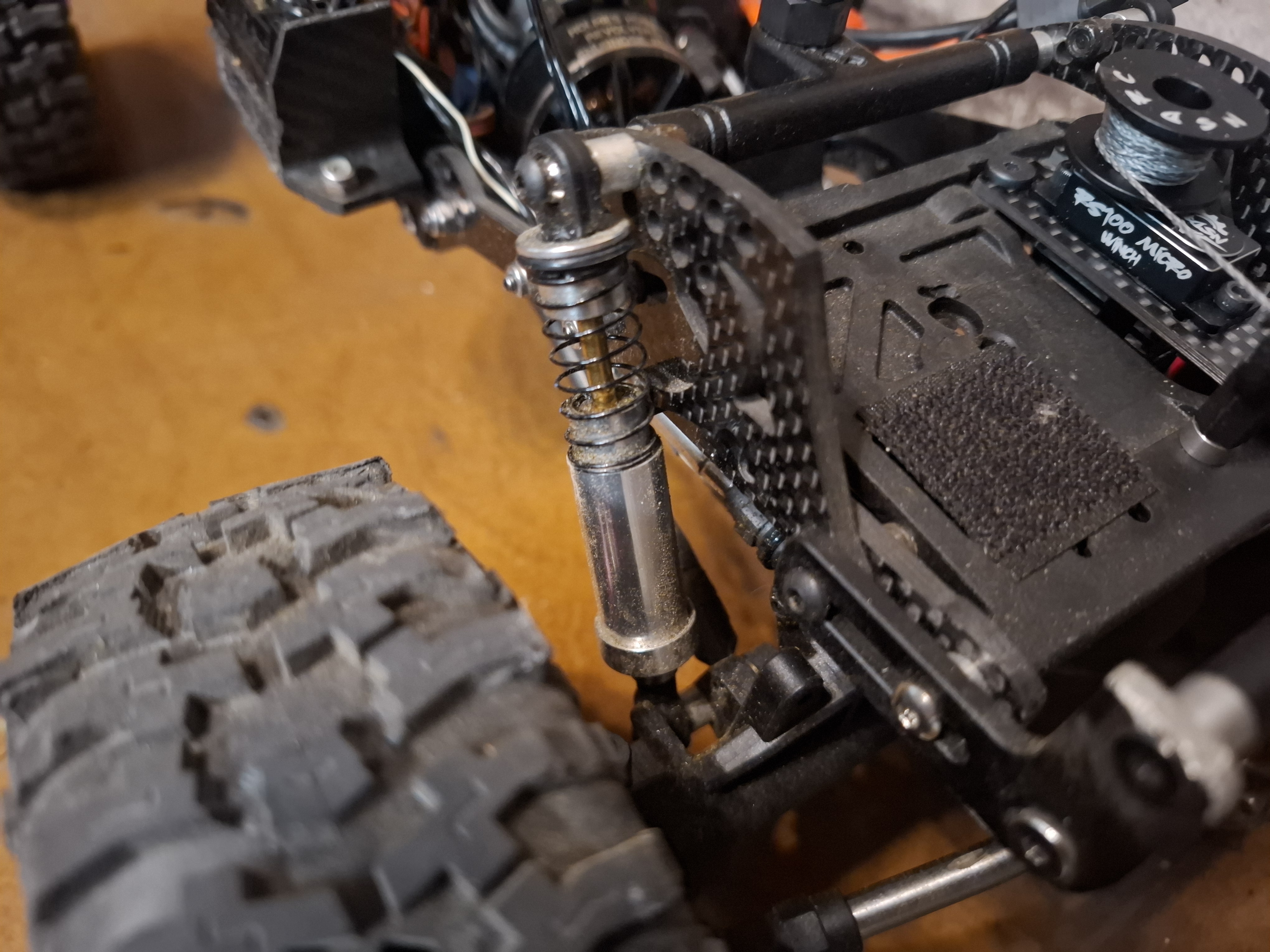

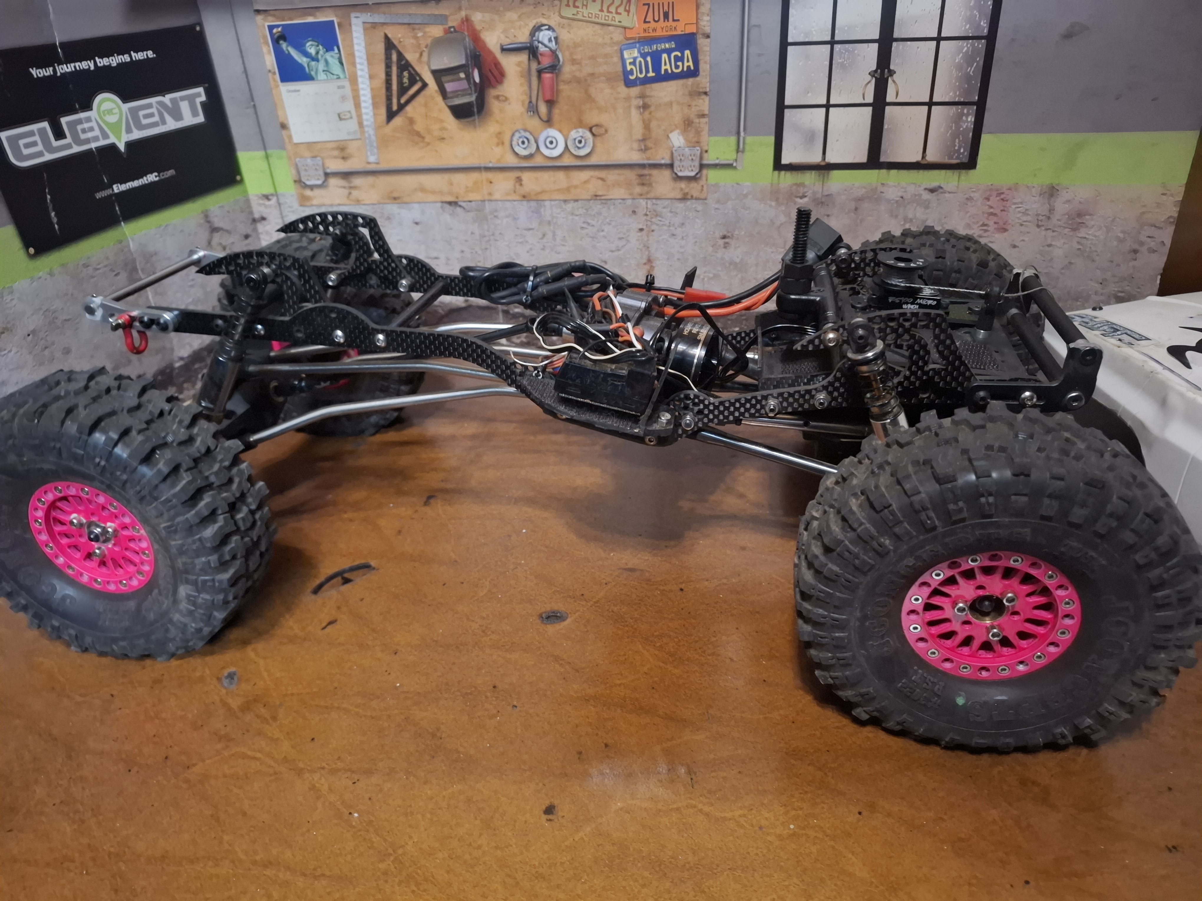

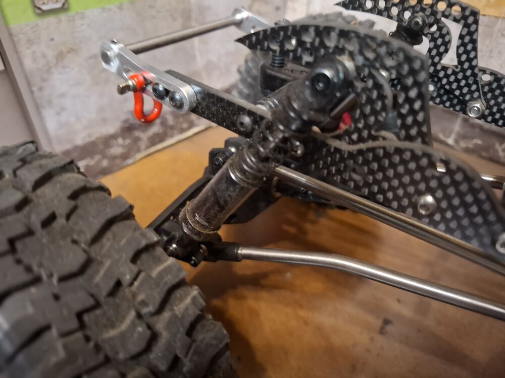

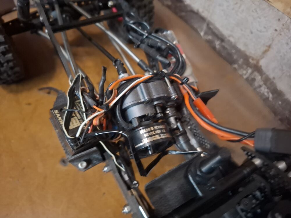

Kisakausi lähenee ja autot pitää saada valmiiksi. Tällä setupilla lähdetään valloittamaan Viikin kalliot puolentoista viikon päästä.

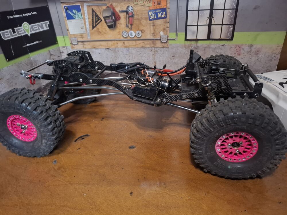

Runko. Corrupt Carbon Works Reaper
Akselit. Meus Nylon straight
Vaihteisto Dlux OD3 18+% OD.
Linkit. Titaani mutkat takana ja sekalaista Axialia ja Elementtiä edessä. WB 323mm
Moottori. HH revolver V3 2040kv
Nopari. Sequre
Servo. NSDRC RS 650

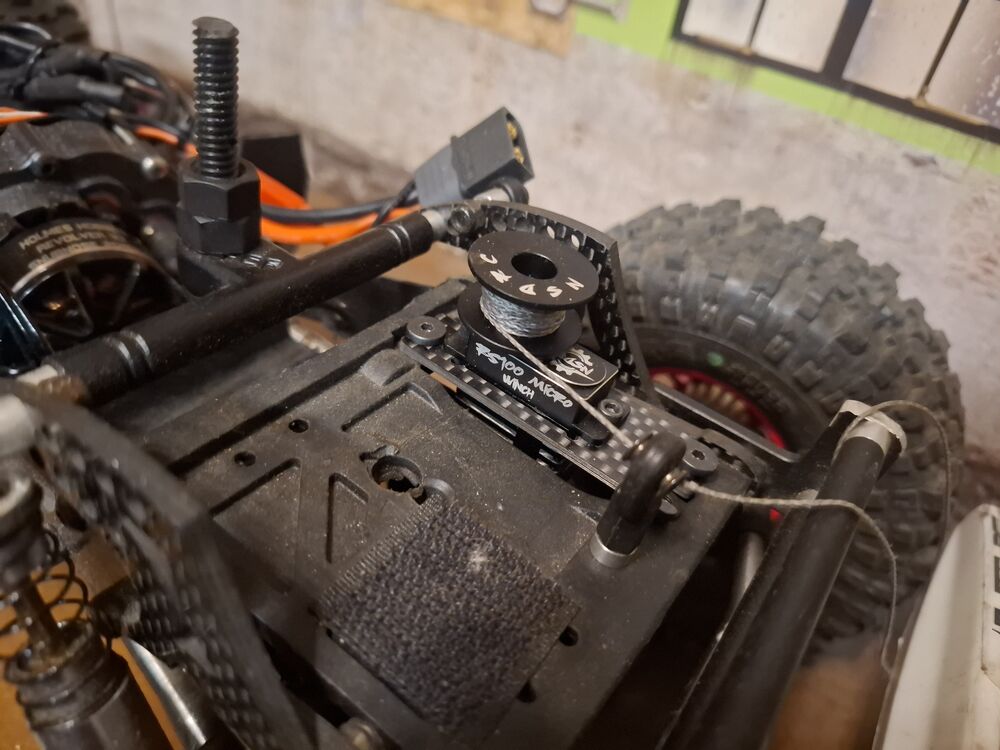

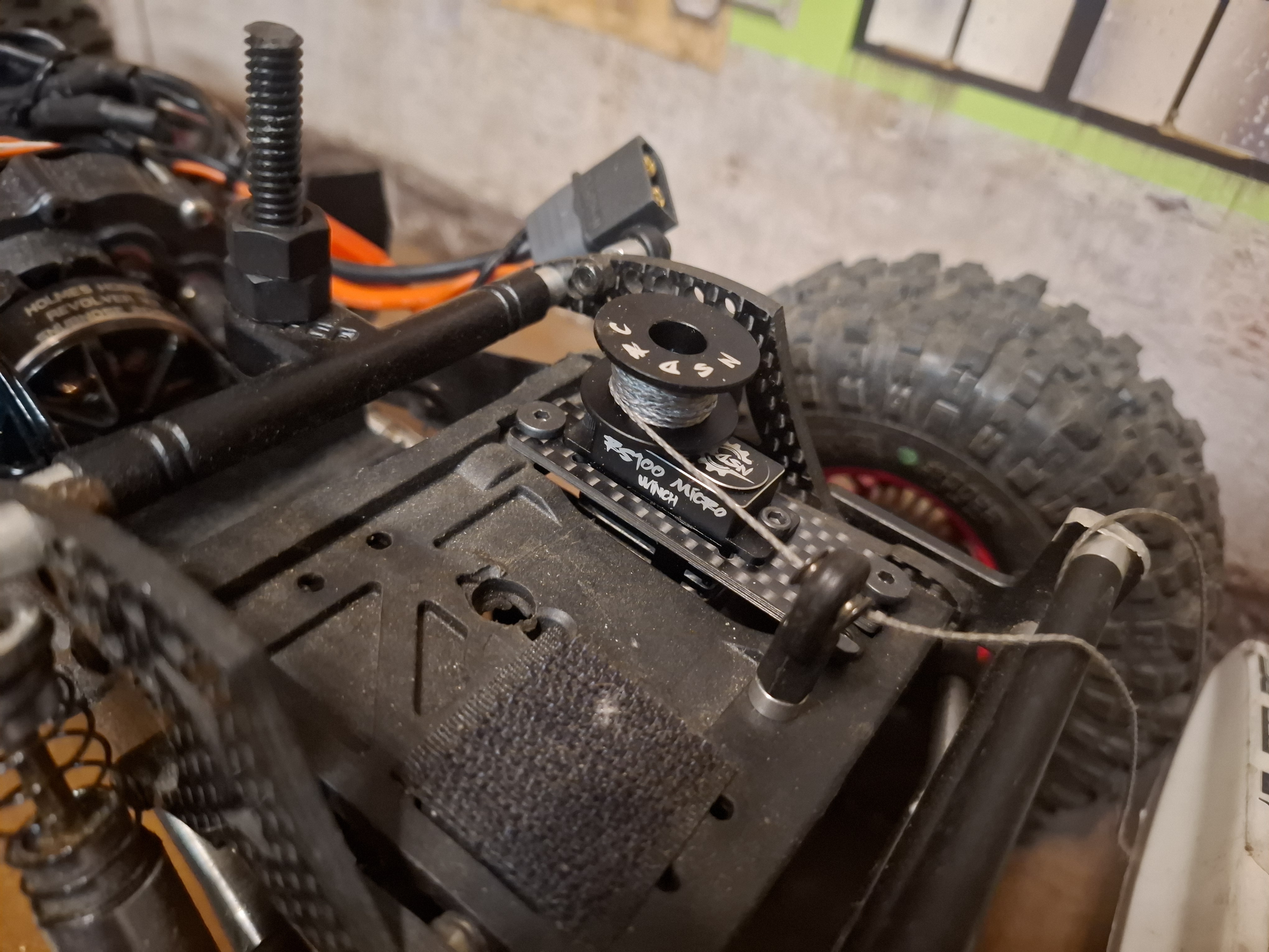

Vinssi. NSDRC 100

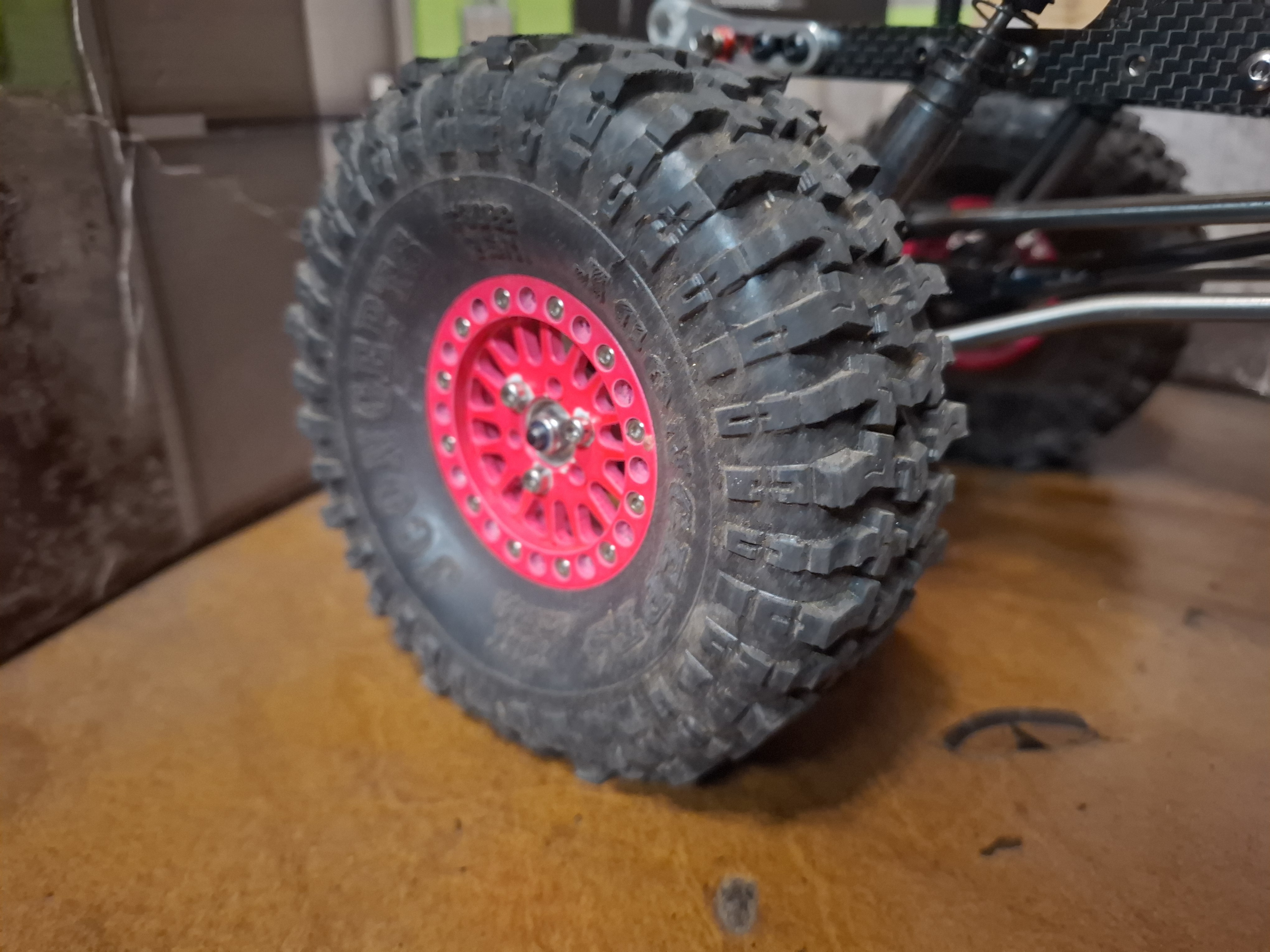

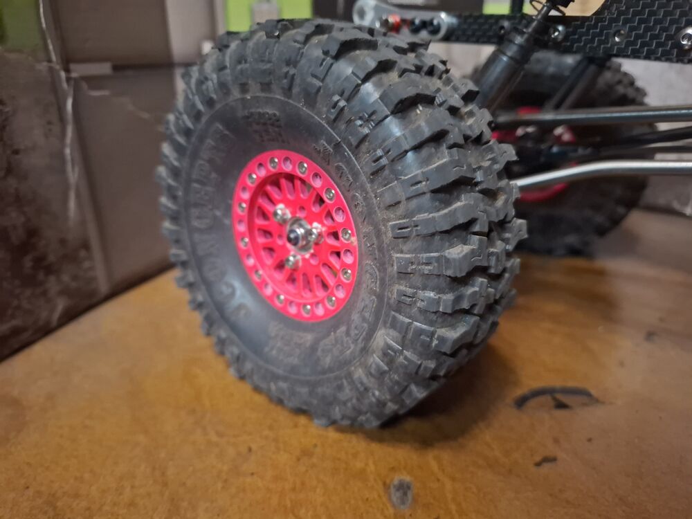

Renkaat. Jconcepts Tusk
Vanteet Shift RC
Foamit. Alt. Ultra soft edessä ja soft takana.

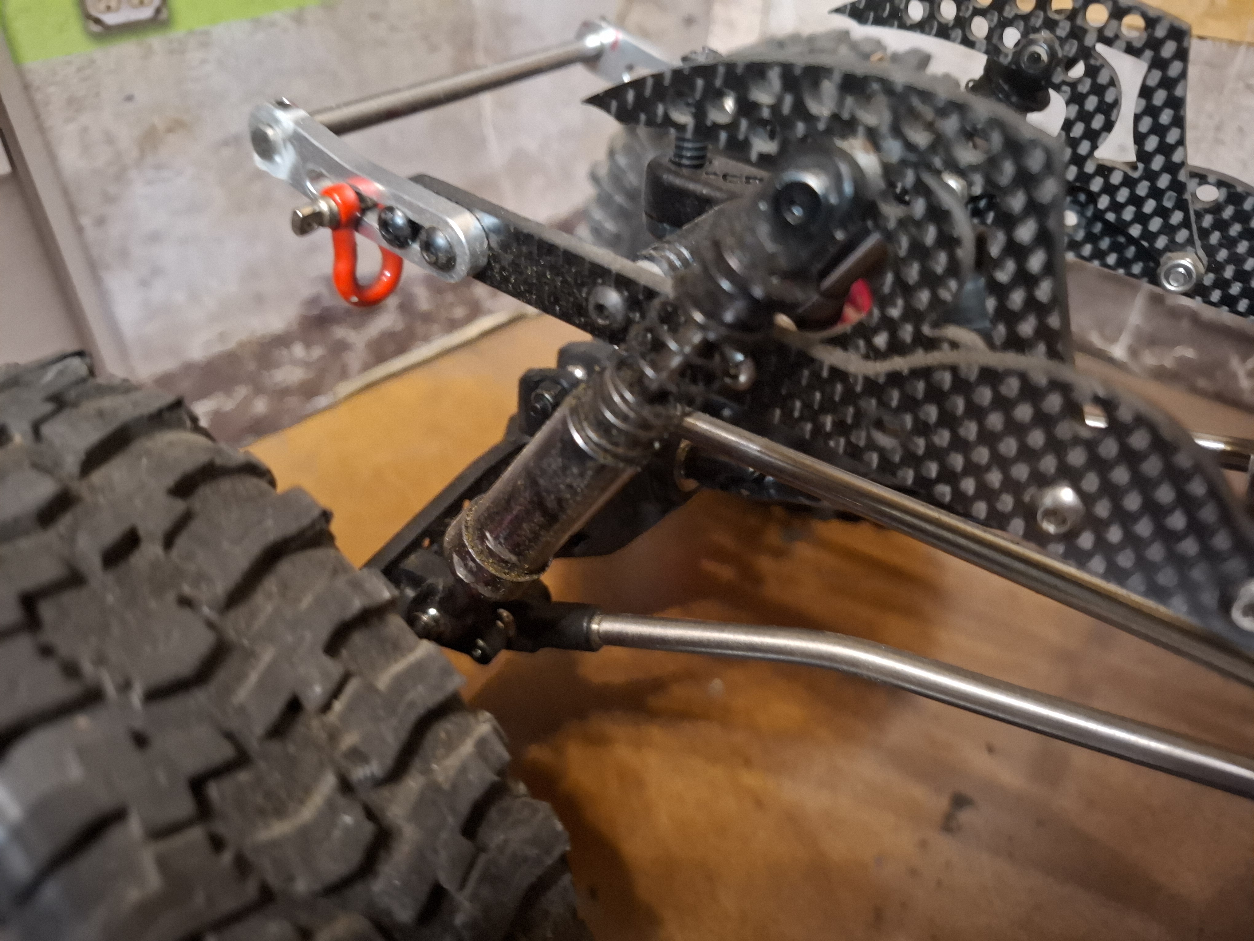

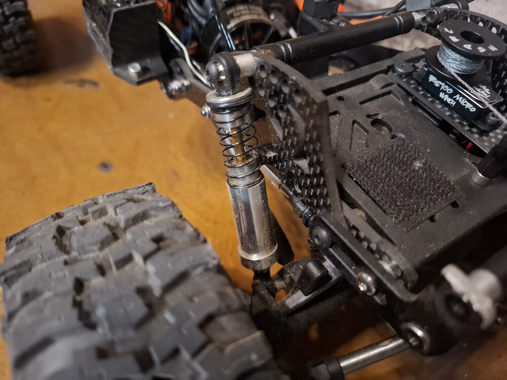

Iskarit. Dlux short. Medium jouset takana ja soft edessä.
Kardaanit. Kiina edessä Dlux slim takana.

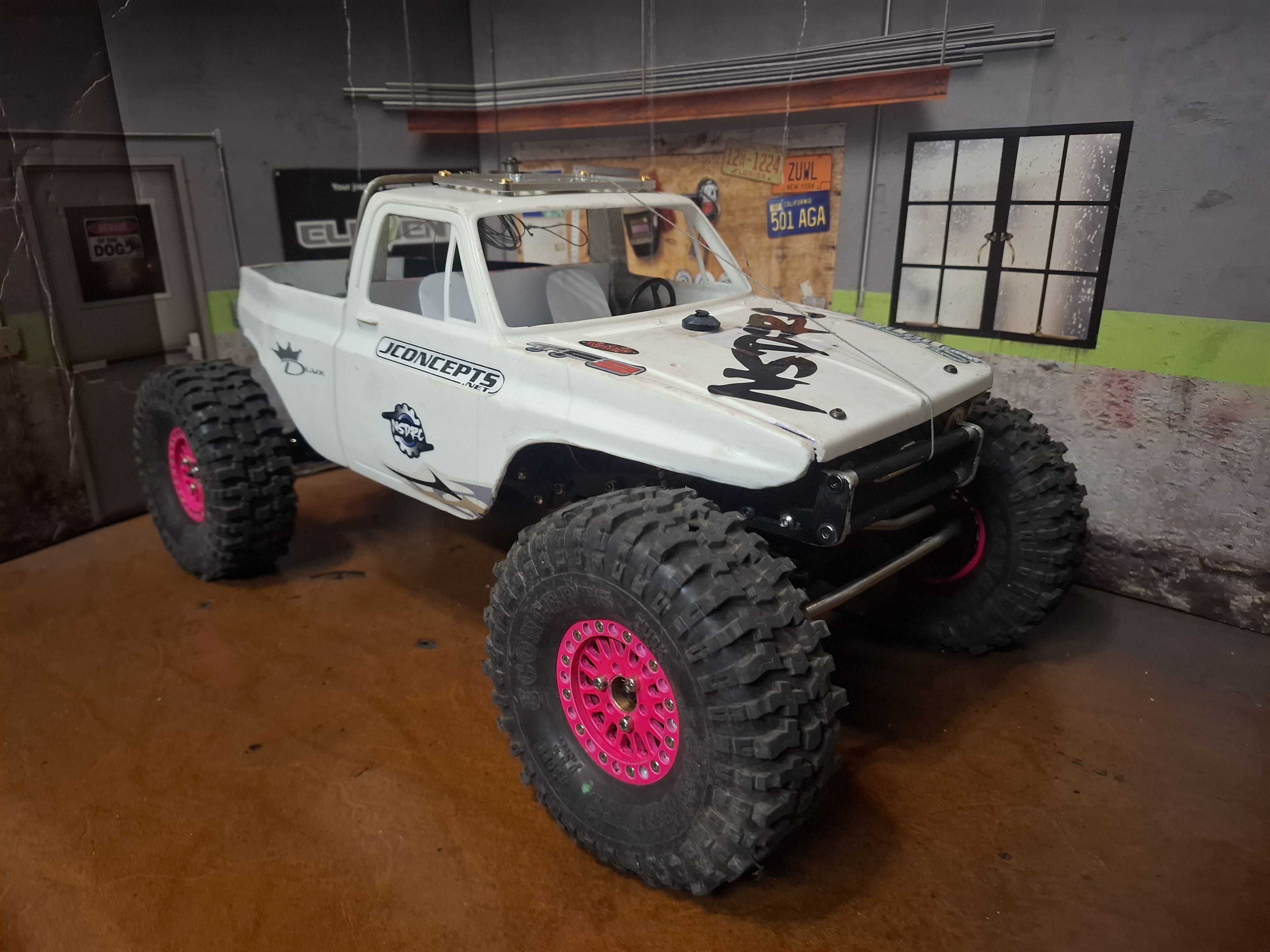

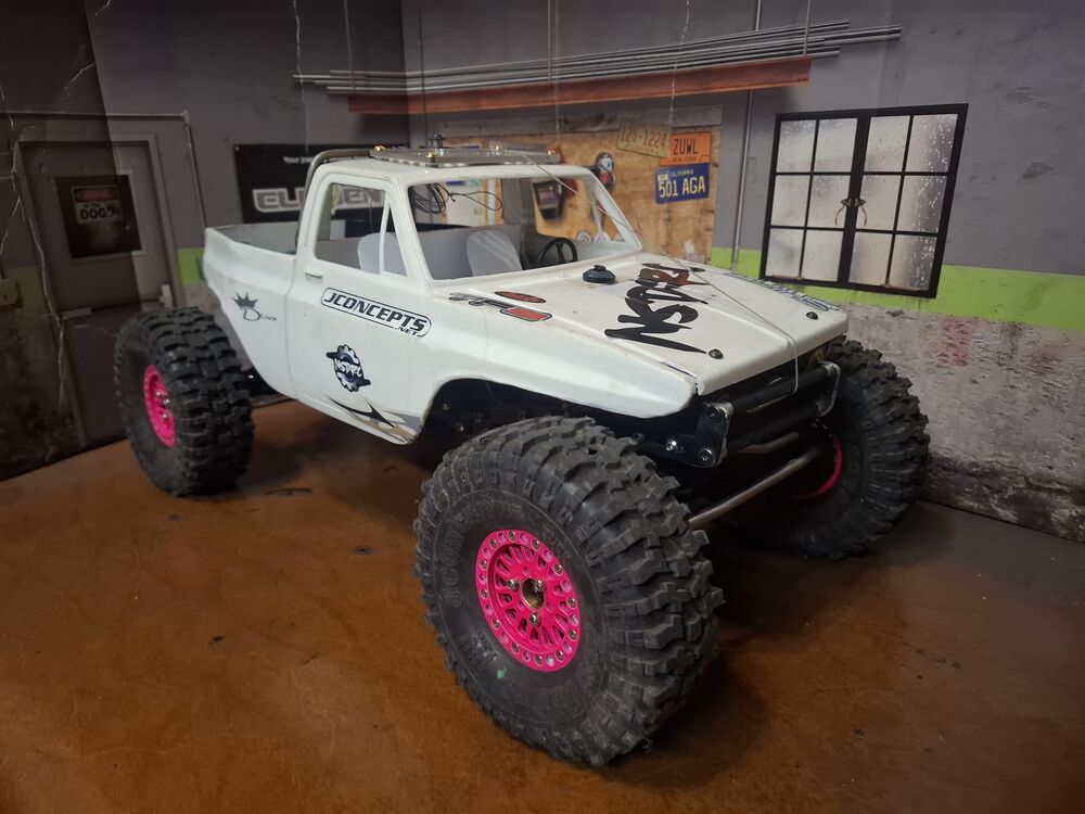

Kori. Clod syvälava modauksella.

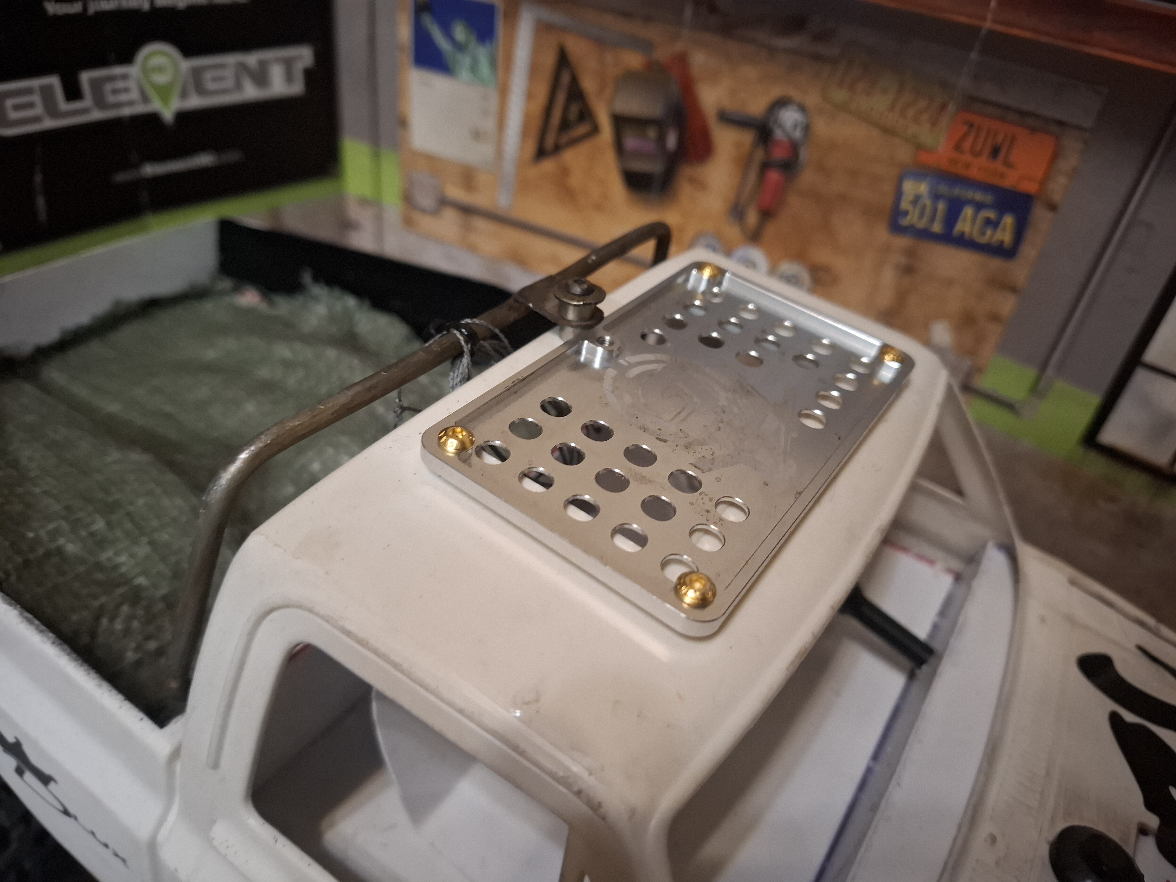

Kattoteline.Gspeed
Scalepisteet
Kovakori joka osiosta yhteensä 15
Syvälava 3
Lavakaari 2
Puskurit metallit molemmissa päissä + maskin suoja 7
Kattoteline 2
3D sisusta kaksi penkkiä 5
Suorat akselit 3
Scale esineet. Vinssi. D-rengas ja hinausliina 3
Yhteensä -40
Olen erittäin tyytyväinen auton kulkuun testien perusteella. Viikki kertoo totuuden.
CCW Reaper C2
CCW Reaper C2
Re: CCW Reaper C2
Unohtu sen verran että 450mah 4s ajetaan ja kokonaispaino 2540g

Huikea laite kyllä 🤩👍🏻 on sähköt melkoisesti parantuneet kun 450ah akkulla pärjää. Ja wheell speediä riittää varmasti 4s akkulla.

Ekat kisat ajettu. Täytyy kyllä sanoa että meni kerralla maaliin tämä auto. En aio muuttaa mitään. Reaper runkohan on alunperin suunniteltu nimenomaan suorille akseleille ja sen kyllä huomaa. Kestää uskomattoman määrän sivukallistusta eikä keuli ympäri jyrkimmissäkään nousuissa. Renkaat ja foamitkin keskustelee keskenään upeasti. Viikissä ainoat virheet teki kuljettaja eikä autoa voi syyttää mistään. Mulle kävi taas klassikko eli jos rata on helpohko niin ajelen aivan liian huolimattomasti. Vaikeimmilla radoilla taas jaksan keskittyä ja autokin pääsee oikeuksiinsa.
Re: CCW Reaper C2
Kausi paketissa.
Neljäs C2 titteli tuli vuoden scale tauon jälkeen. Tämä auto on kyllä ihan oma lukunsa meikäläisen kalustossa. Aikalailla liimattu kiveen koko ajan ja geometrialtaan niin lähellä " totuutta " kun vaan suora-akselinen auto voi olla. Noita suora-akselin torque twist hommiahan voi hulluuteen asti säätää ja tiedän erään kylän miehen joka asiaa on analysoinut everstin kanssa jonkun tovin ja onnistunut 90% sitä kesyttämäänkin mutta mun käyttöön tää piisaa. 3/4 voittoa sarjassa ja neljäskin olisi ollut otettavissa mutta kun ajaa niin ja näin niin kaveri tulee takaa ja rankaisee. Hieno opetus että ajakaapa oikeesti joka portti tarkasti. Onnea Pise vikan kisan voitosta!!!
Kauden alussa mietin että onko tää liian matala ja kaikissa breakoveriessa mahasta kiinni. No eipä ollu ei. Jotenkin toi runko on just eikä melkein. Sen kummenpaa sitä analysoimatta se vaan toimii. Välillä jopa ne etuskidiset autot kipuili ja heitteli ympäri siinä kun tämä vaan liukui ja eteni.
