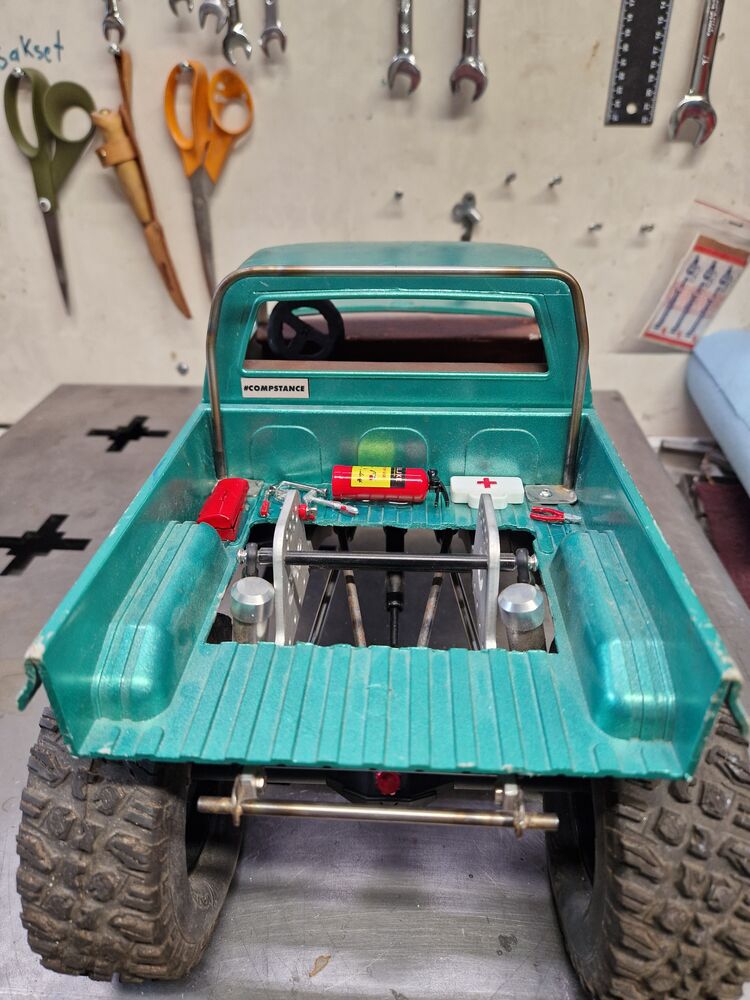

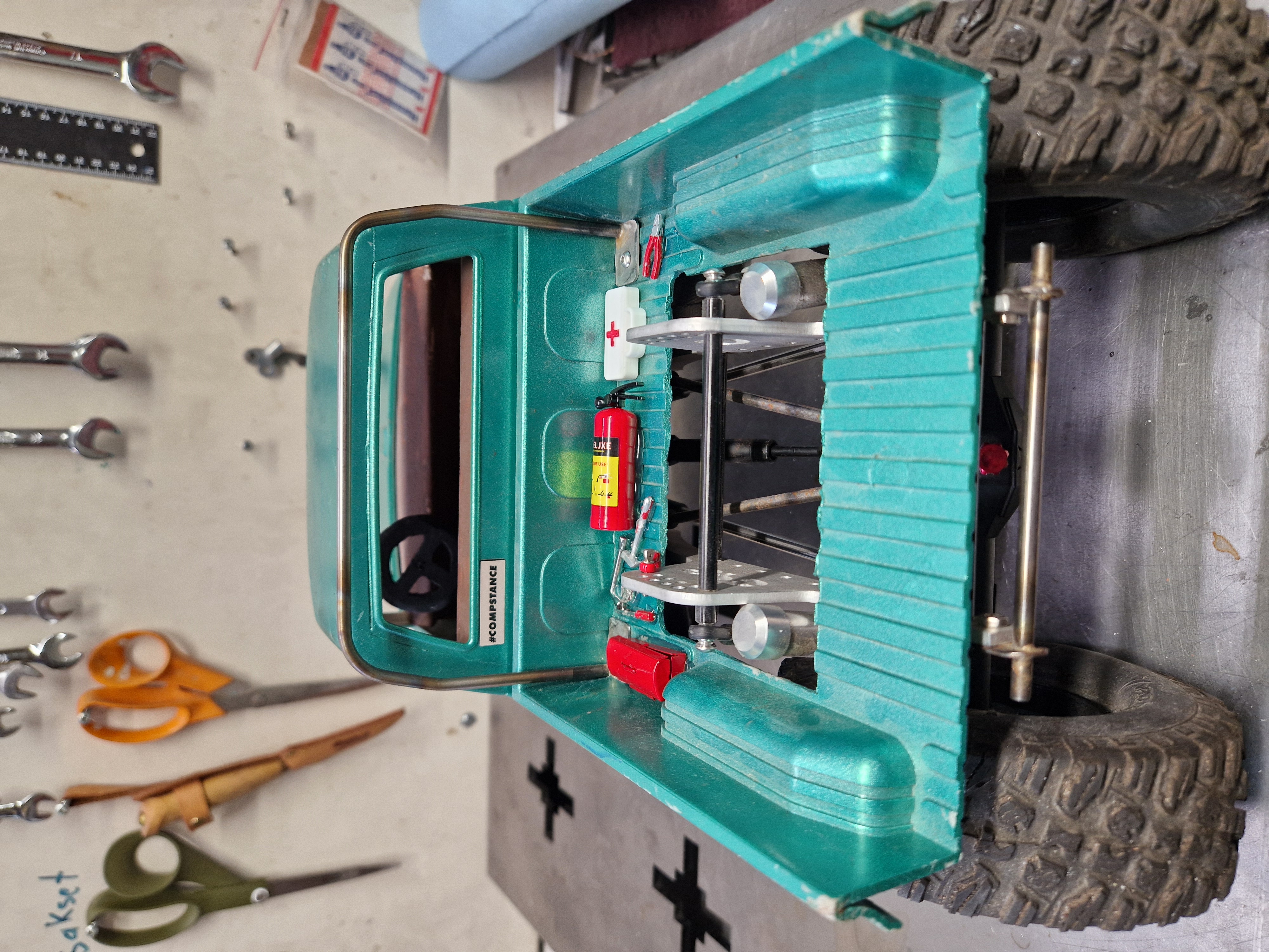

Ja vielä selvennyksenä olen siis tähän asti tulkinnut cab only korin niin että ohjaamon jälkeen ei vaadita sääntöjen mukaista koria, mutta korin kaltaista rakennetta voi käyttää osioiden mittavaatimusten, erityisesti korkeuden osalta, täyttämiseen, koska muita mahdollisuuksia ei ole.
Nyt kuitenkin on todettu että cab only tarkoittaa vain ohjaamoa, jonka jälkeen ei saa olla mitään koriksi tulkittavissa olevaa. Tämä tietenkin tarkoittaa että osioiden mittavaatimusten täyttymistä ei voida vaatia ohjaamon takana olevilta osioilta, koska ei ole olemassa mitään mitä siihen saisi käyttää.
Sillä ei ole mitään väliä vaatiiko SORRCA mittojen täyttymisen myös cab only korilla, koska nyt ei ole kyse SORRCA säännöistä.
C2 sääntöjen lause "Pelkkä ohjaamo (cab only) on sallittu." ei voi tarkoittaa samaa kuin C1 sääntöjen lause "Pelkkä ohjaamo (cab only) ei ole sallittu.", joten jompikumpi ylläolevista tulkinnoista on oltava mahdollinen.
Lisäksi on varsin käsittämätöntä että tuo lava ensin todetaan koriksi, joten auto ei ole cab only. Ja seuraavaksi todetaan, ettei lava kelpaa koriksi. Eli kelpaako se koriksi vai ei, koska se ei yhtäaikaa voi olla molempia.

Osion mittavaatimukset on täytyttävä vaikka olisi pelkkä ohjaamo. Sen on ollut työryhmän lähtökohta sääntöjä tehdessä ja suomentaessa. Niin kuin aiemmin vastasin, sääntöjä tehdessä todettiin ettei SORRCA ollut määritellyt mitään cab only-ratkaisusta, niin ei me myöskään nähty tarpeelliseksi määritellä asiaa.
Pelkkä ohjaamo on sallittu class 2 luokassa. Takaosio tulee täyttyä osiovaatimusten ja osiokuvien mukaan.
Pelkkä ohjaamo tarvitsee esim. styreenilevyn, mikä täyttää taka-osion vaatimukset. Tässä kohtaa sitä takaosiota tulkitaan korin tai lavan kaltaiseksi vaikka se olisi pelkkä ohjaamo. Ja sitä koskee vaatimukset ylimääräisistä rei’istä ja iskareiden ja iskaritornien vaatimuksista.
Takaosio ei täyty kuvan ratkaisulla koska siinä yli 3mm reikä. Eikä iskareiden ja tornin läpivienti vaatimus täyty. Vaikka siitä ei oteta kovakori pisteitä. Reijän voi täyttää peitelevyllä, ja jos haluaa taka-osiosta kovakori pisteet tulee sen olla vähintään 1,5mm paksua.
”Sääntötyöryhmän focus on ollut tässä lauseessa "Kaikkien osioiden mittojen on täytyttävä joko korin, puskureiden, turvakaarien tai sliderien avulla." Eli puskurit, turvakaaret tai sliderit voivat täydentää korin osioiden mitta vaatimuksia. Joten kyllähän tässä on ristiriita jos on pelkkä ohjaamo eli cab only.”
Ristiriita sanaa käytin tässä yhteydessä, kun säännöissä ei ole mainintaa. että pelkkä ohjaamo-ratkaisussa osioiden vaatimukset on täytyttävä.

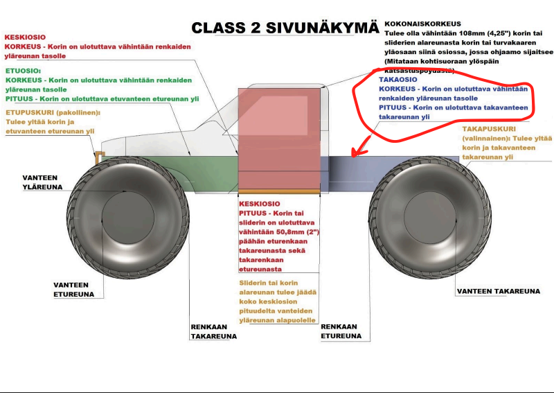

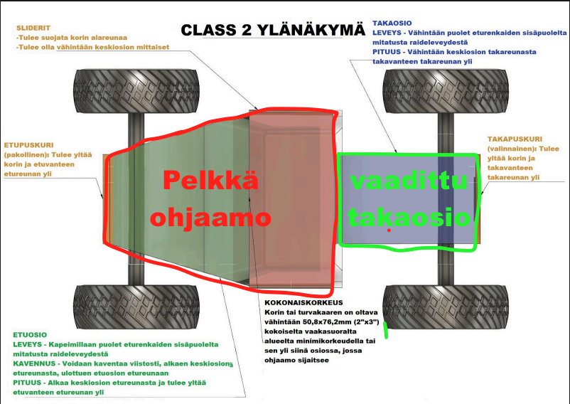

Eli jos laitan levyn vaan rungon päälle mikä on tarpeeksi leveä eturaideväliin nähden ja reuna tulee tarpeeksi korkealle niin se on hyväksytty cab only ?

deliriousRuis kirjoitti: Ma 19.05.2025 09:59 Eli jos laitan levyn vaan rungon päälle mikä on tarpeeksi leveä eturaideväliin nähden ja reuna tulee tarpeeksi korkealle niin se on hyväksytty cab only ?
Kyllä.
Tässä havainne kuvat
Näyttökuva 2025-05-19 kello 12.50.25.png (410.69 KiB) Katsottu 12826 kertaa
Näyttökuva 2025-05-19 kello 12.54.55.png (394.72 KiB) Katsottu 12826 kertaa
taka-osiota rinnastetaan koriin tai lavaan. Tätä koskettaa korin/lavan reikä ja iskari/iskaritornisääntö.

Nonnih. Se selvisi helposti. Thanks

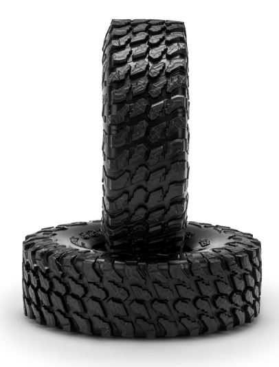

JConcepts Bossman, kielletty vai sallittu?
Sorrca aasit kieltäneet, koska reiällinen nappula. Ite en kuvista näe, mutta kuulemma jonkin nappulan reunaa kiertää 0,0001mm korkea reunus.
Kuva lisätty.

2025 oli ainakin sallittu

Hyvä homma.
Olikin viimeinen totuus videolla. Eli pyörsivät onneksi väärän päätöksensä.

SORRCA linjasi juuri Bossmanin takia avoimen nappulan maksimisyvyydeksi 0,5mm ja sama käytäntö oli kuluneella kaudella Suomessa. Meillä oli vaan lipsahtanut sääntökirjaan puolen millin tilalle 1,5mm. Kukaan ei kuitenkaan lähtenyt kauden aikana tätä virhettä haastamaan.
