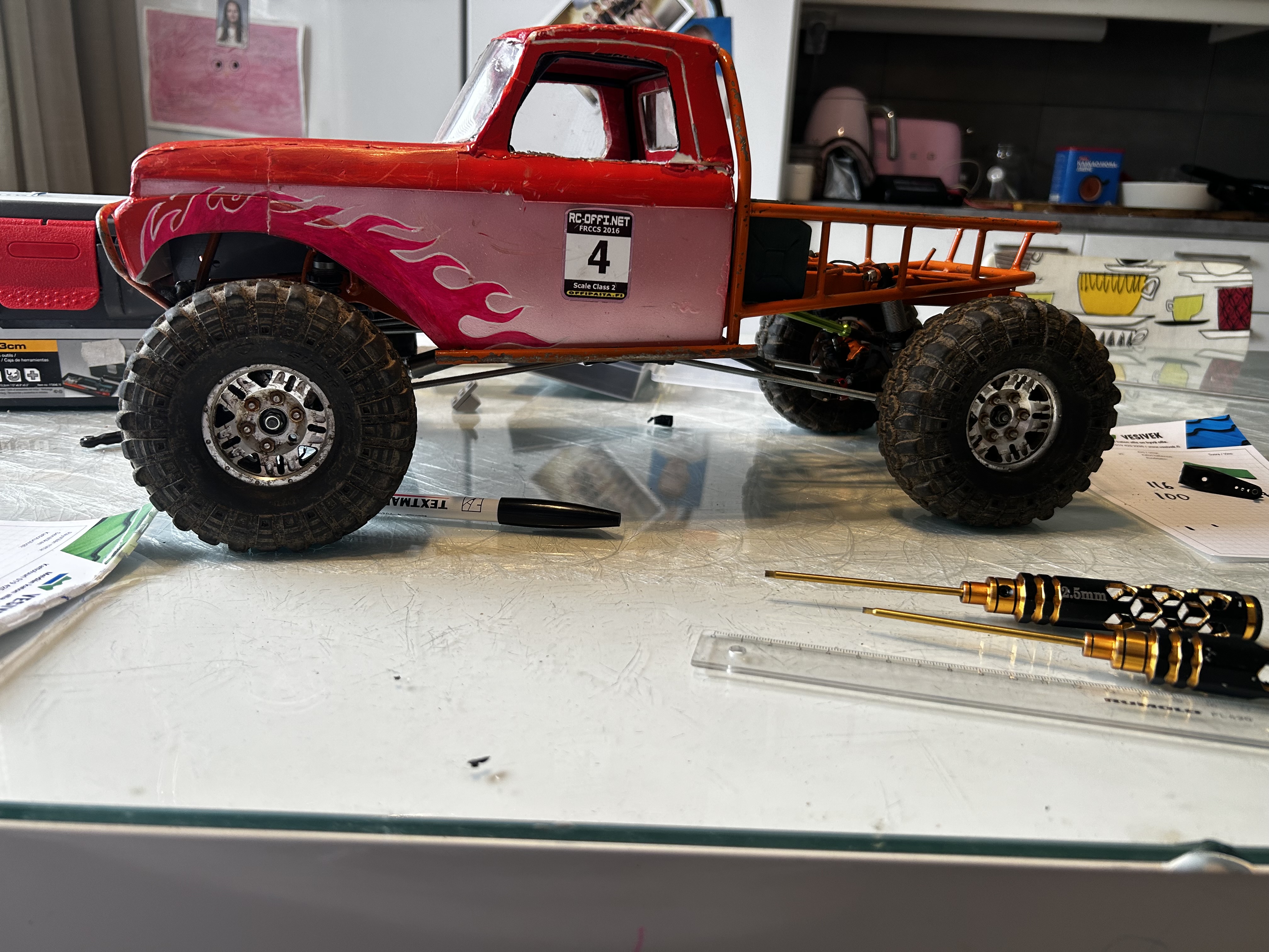

näemmä ei oo tullu paljon sisälmyksistä hölistyä, ni pidetäänpäs pieni tietopläjäys. Ei mitään ihmeellistä, mutta jos jotakuta kiinnostaa.
c-palkki teräsrunko, kiinteä putkilava ja lavakaari,
styreenistä värkätty ohjaamo,
mex gru, axial wildboar, jakolaatikko, mip,
scx10 akselit, beeftubet, xr10 mod, hd välitykset, nelilinkit traxxas päillä,
traxxas iskarit,
kiinan beadlockit, rockbeastit, CI-foamit,
bluebird bms35a, cc-bec, tekin rs, specter 40t,
x6r vastari ja ohjastamiseen taranis.
puutteina valot ja vissi

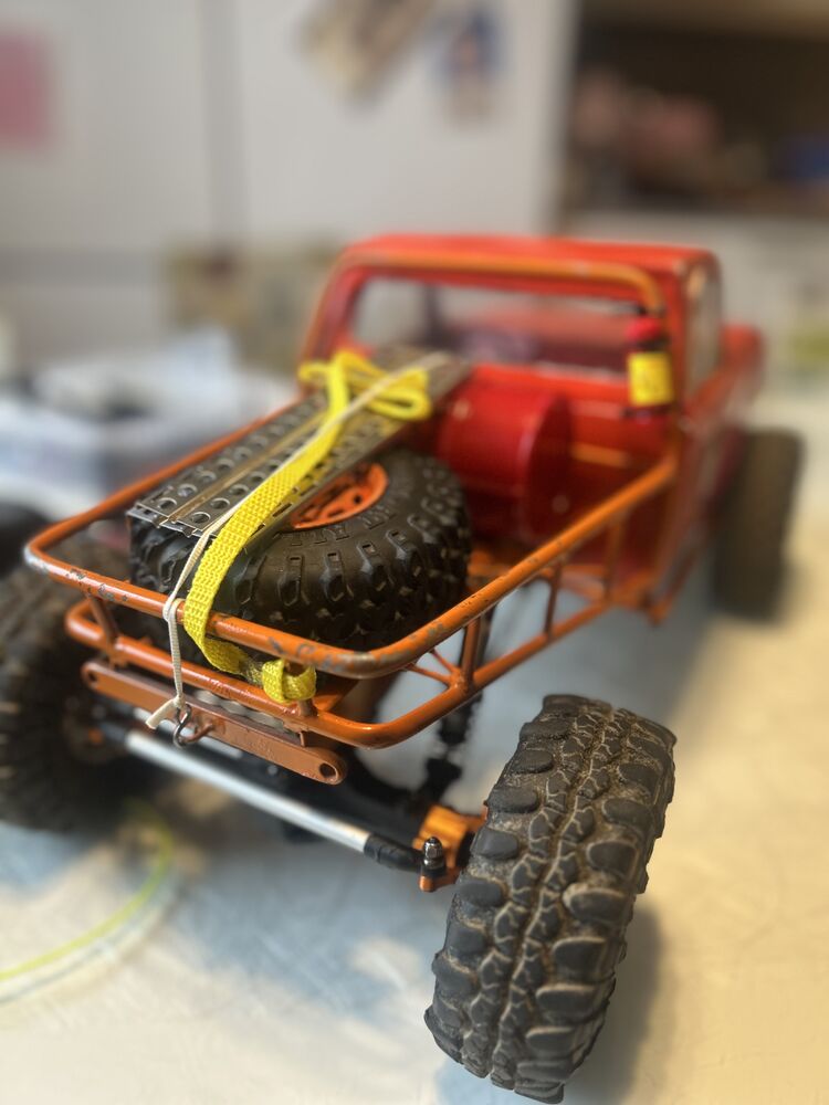

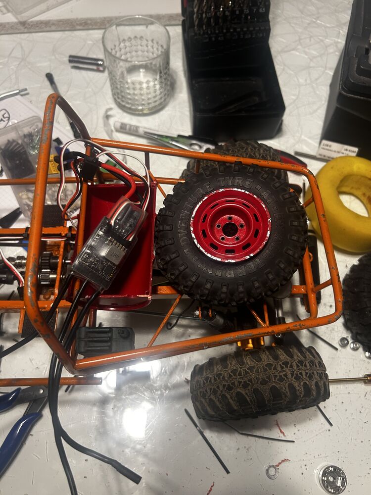

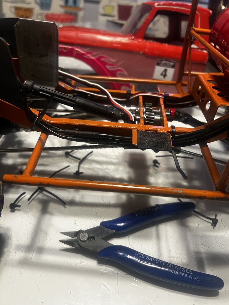

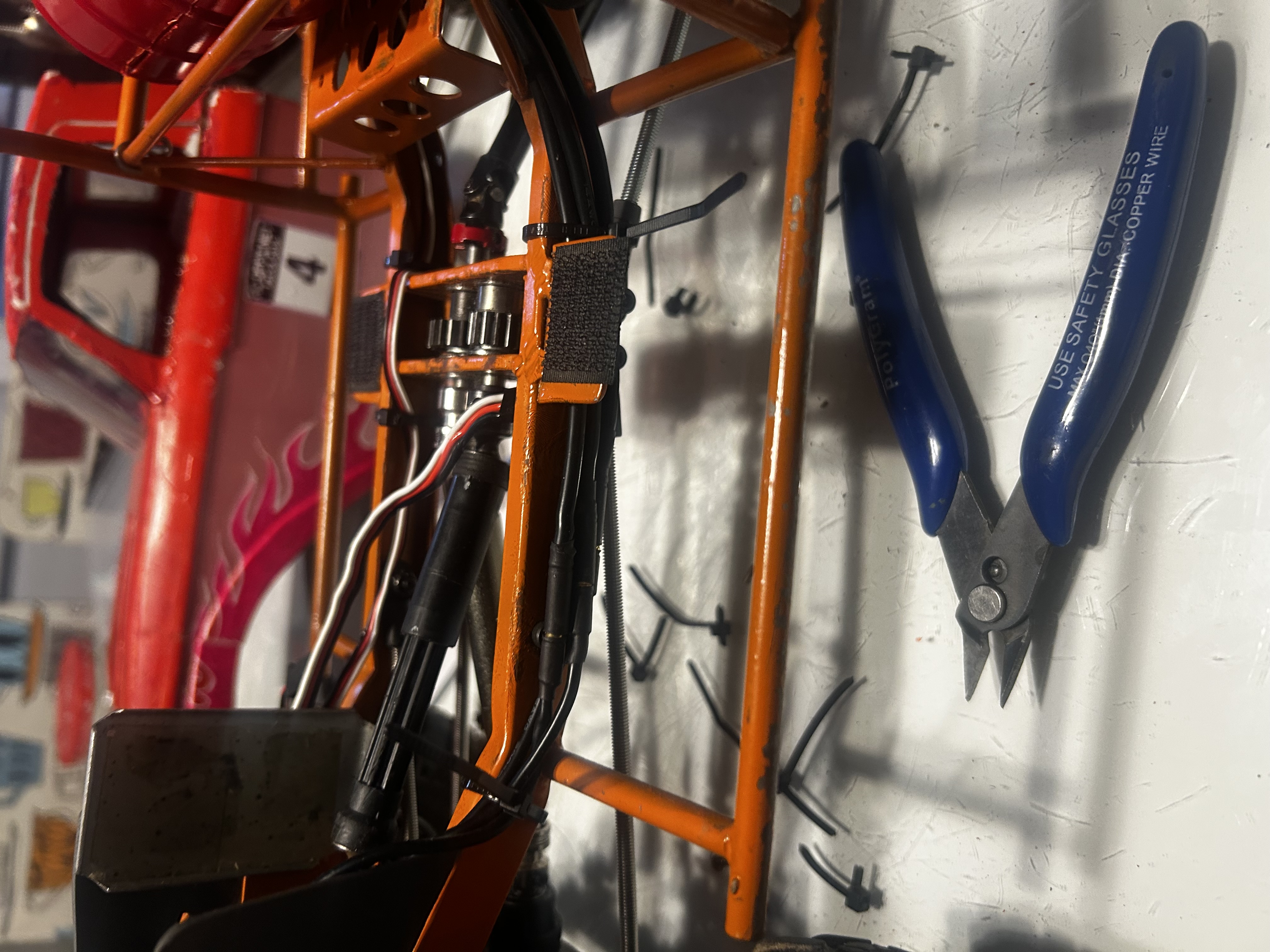

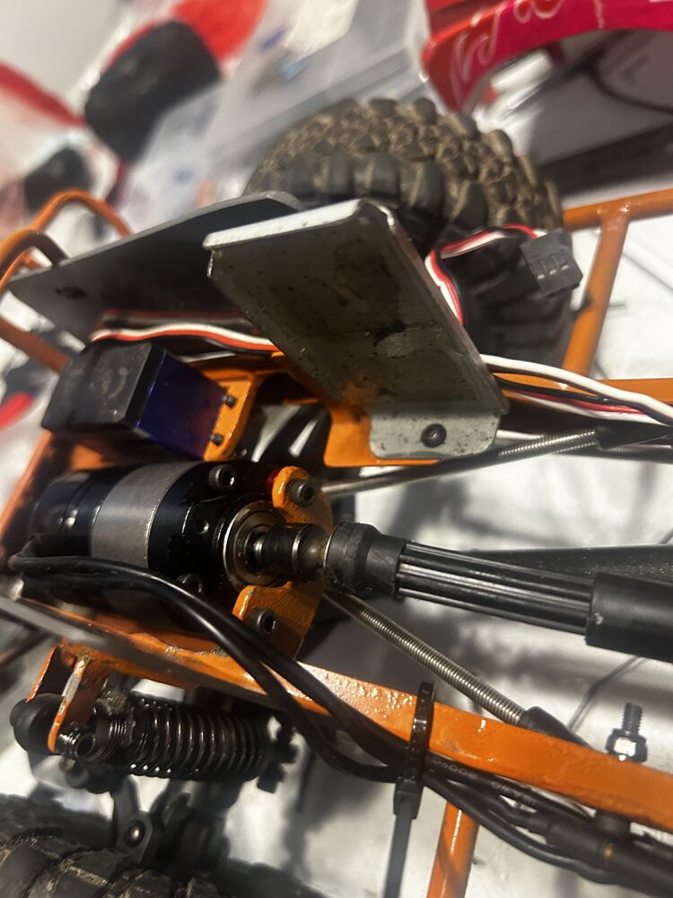

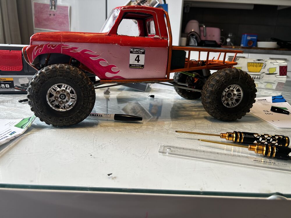

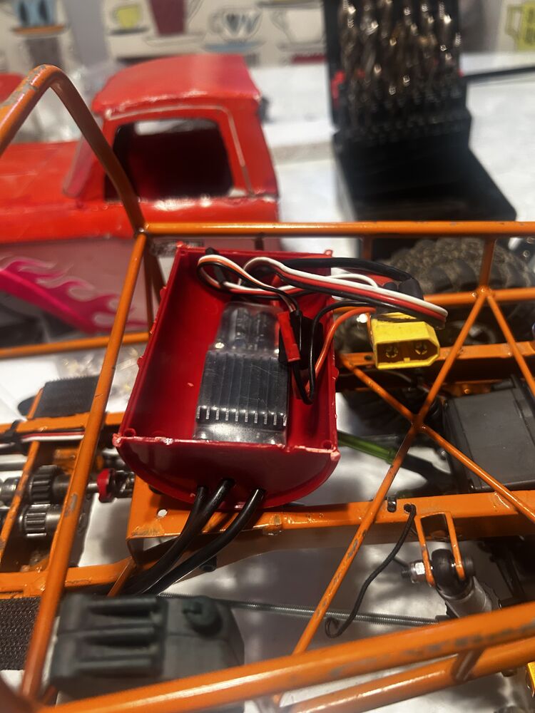

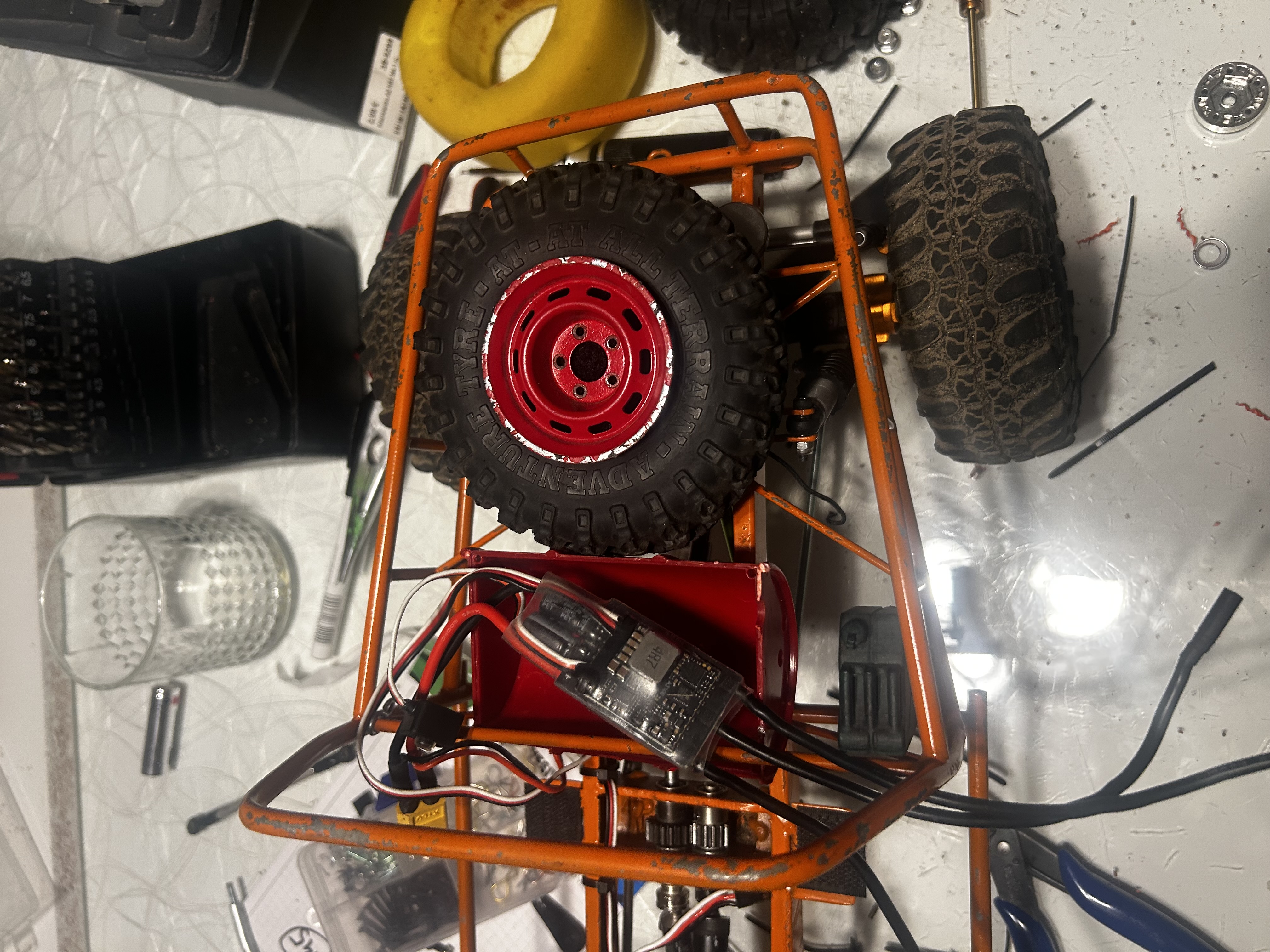

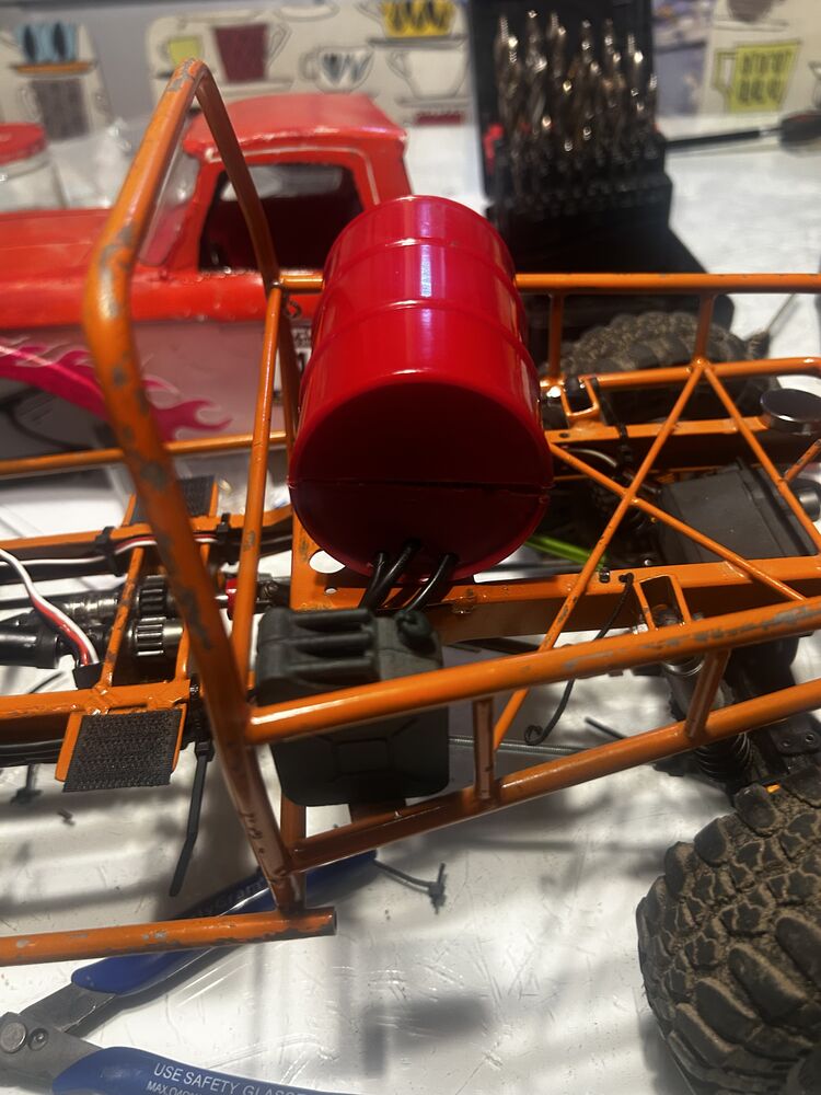

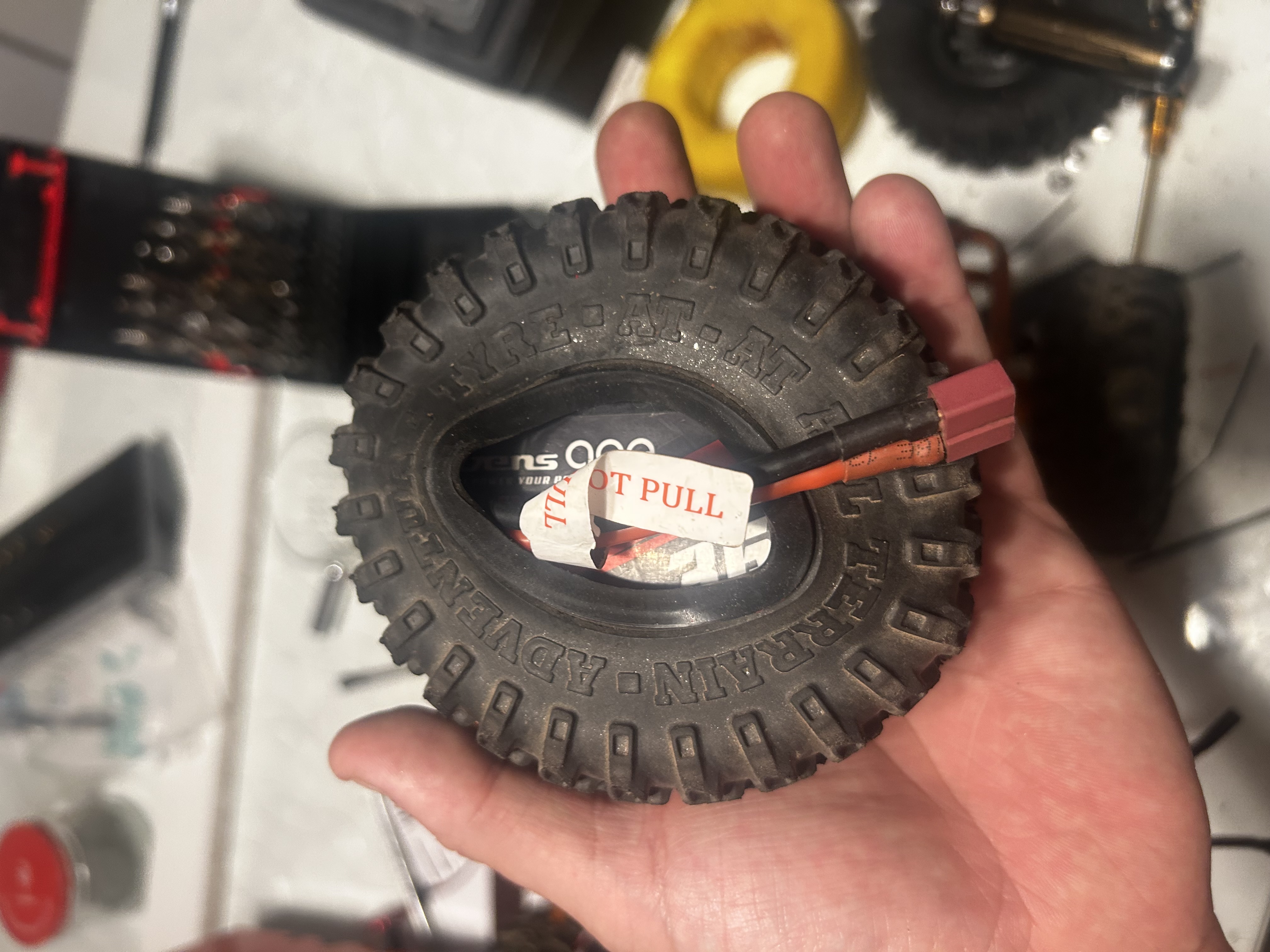

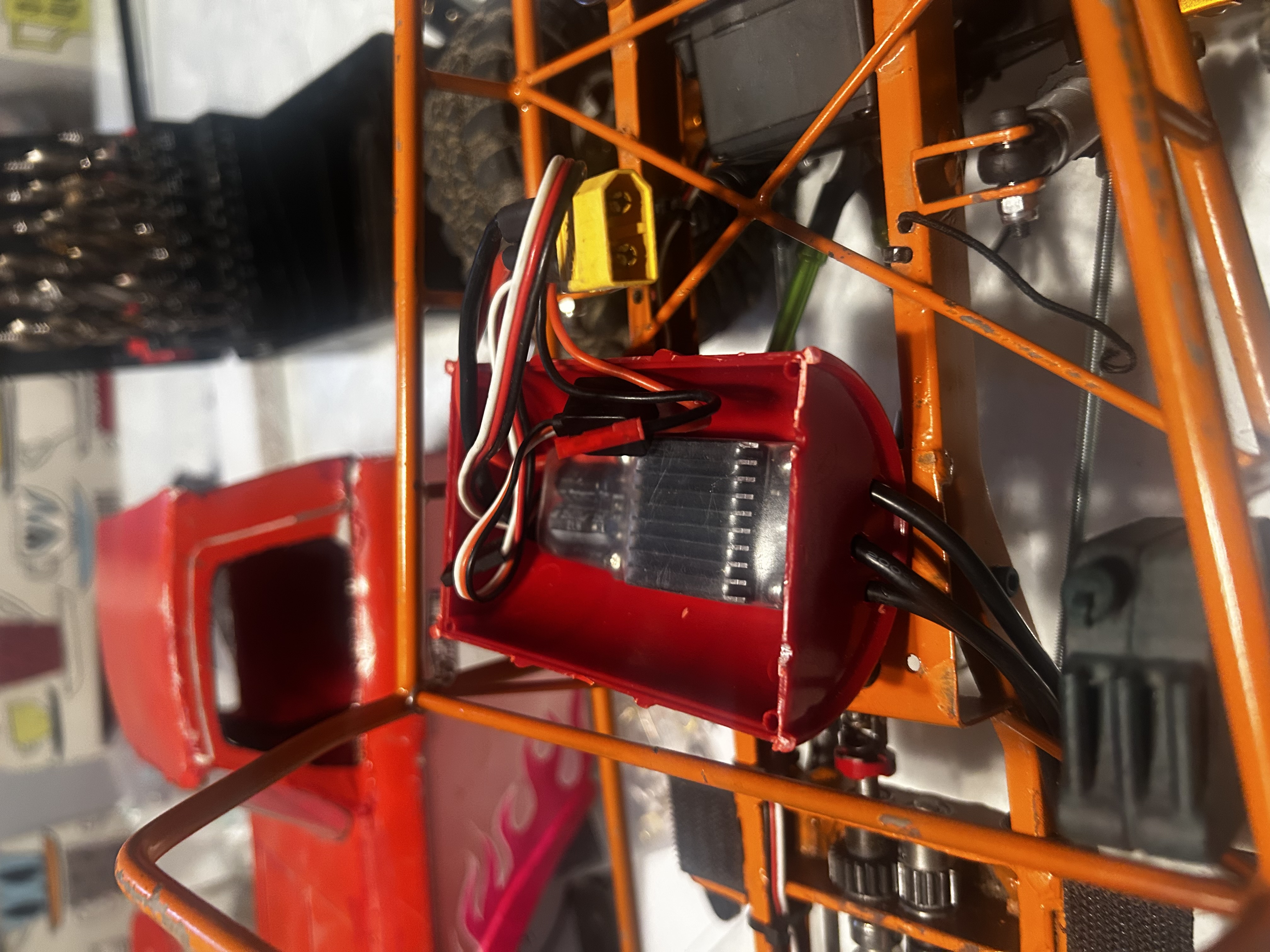

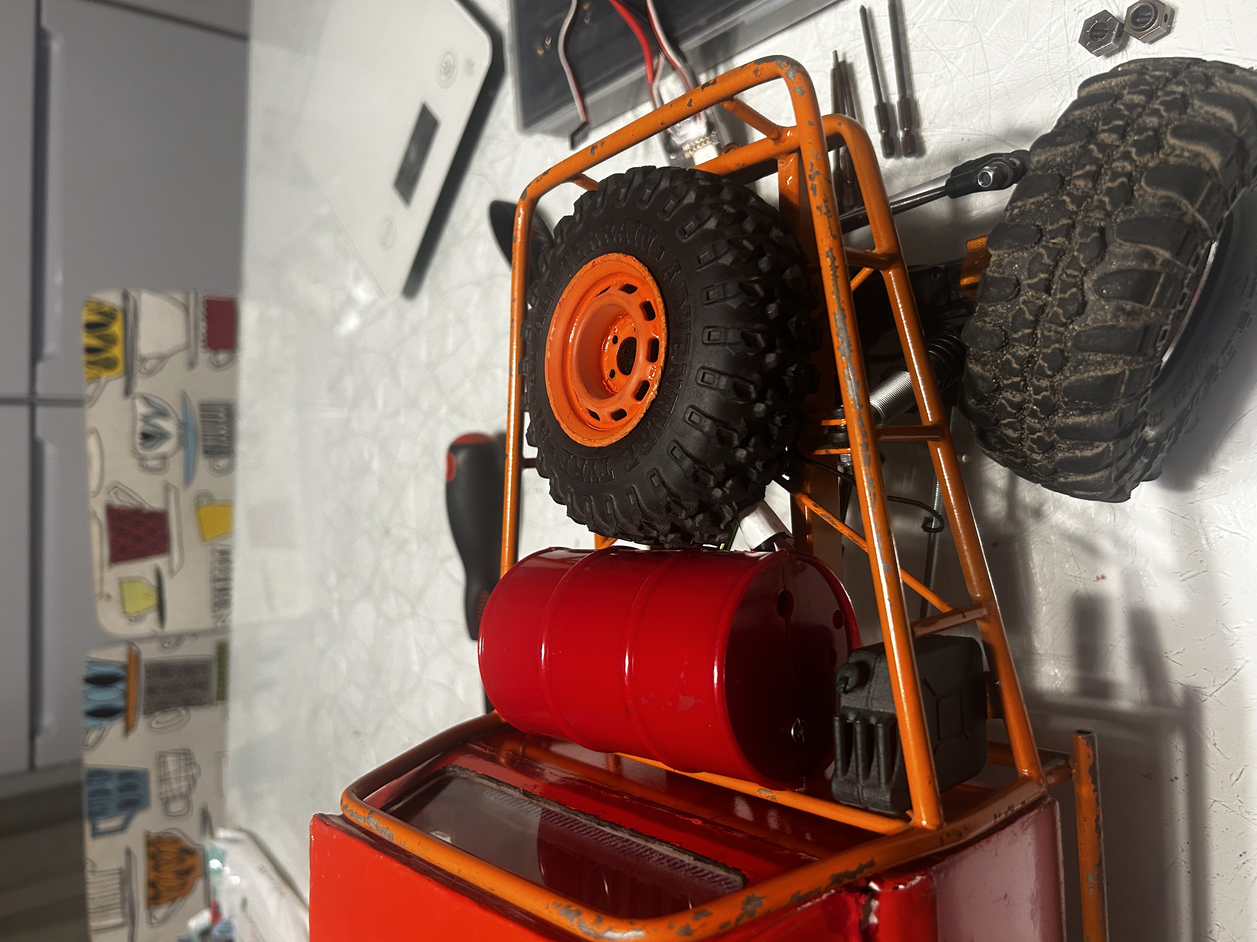

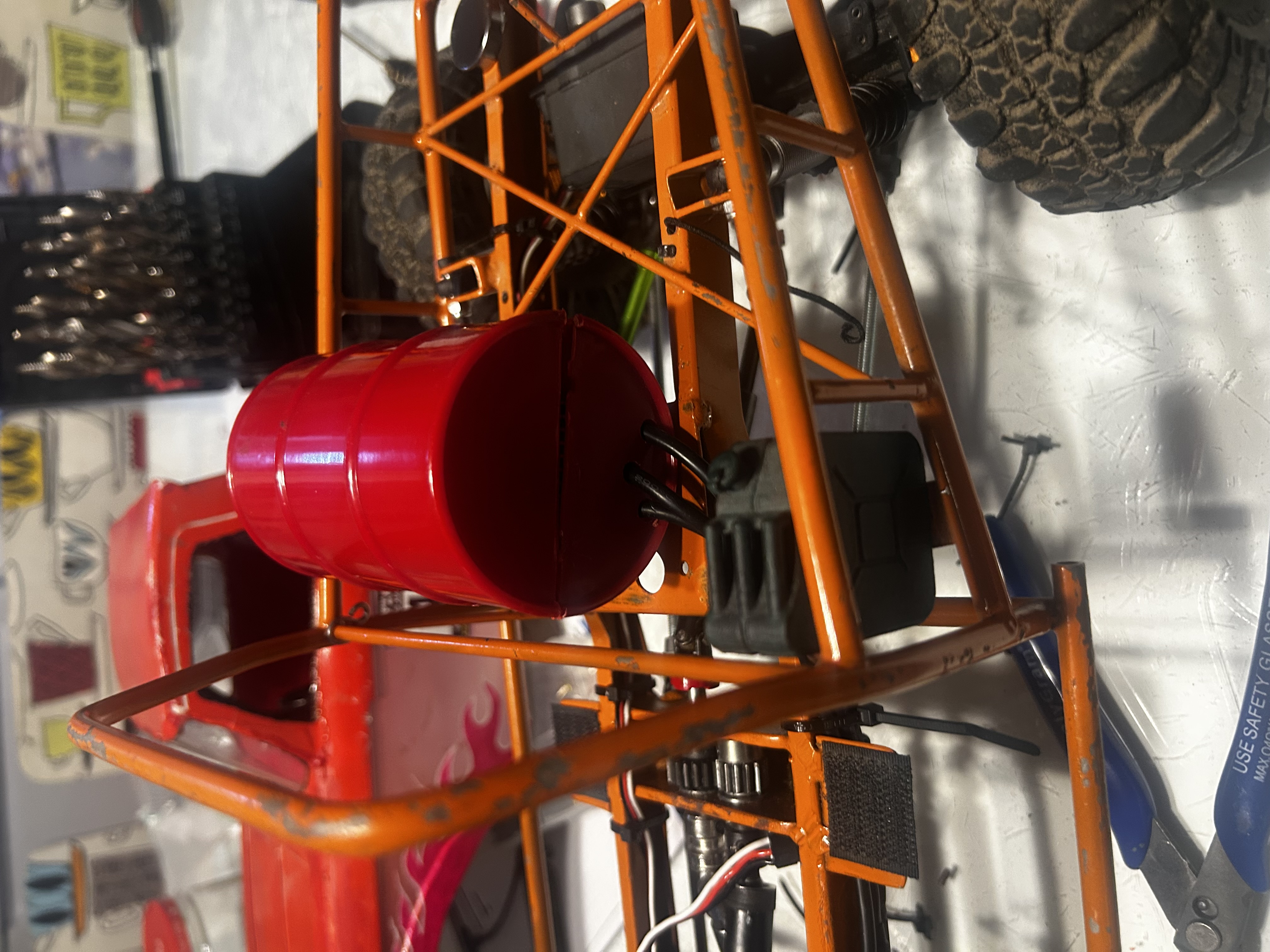

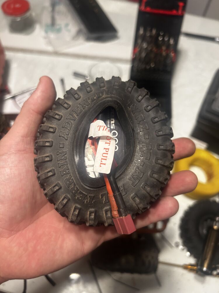

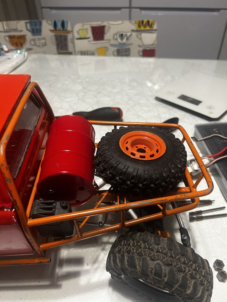

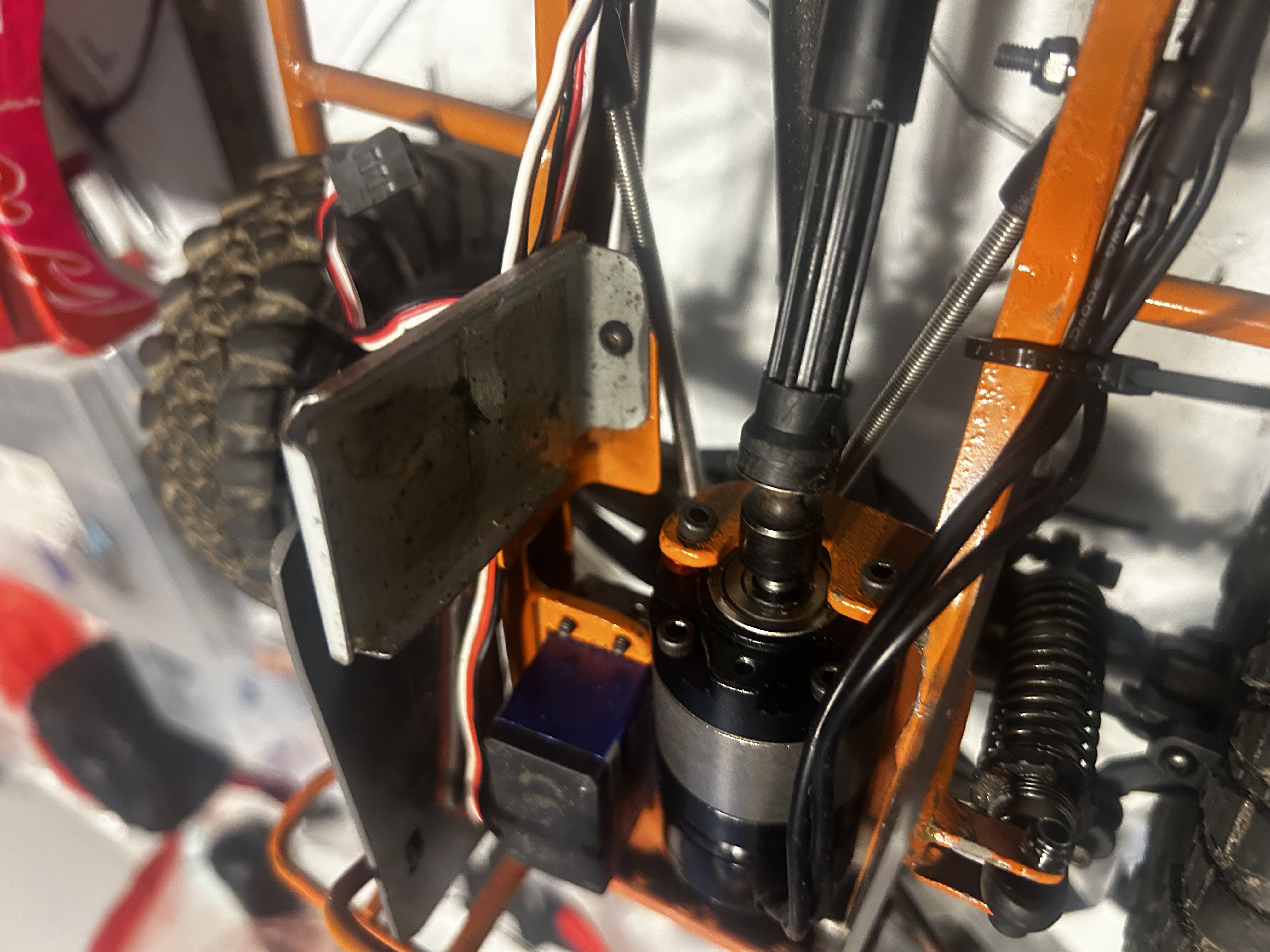

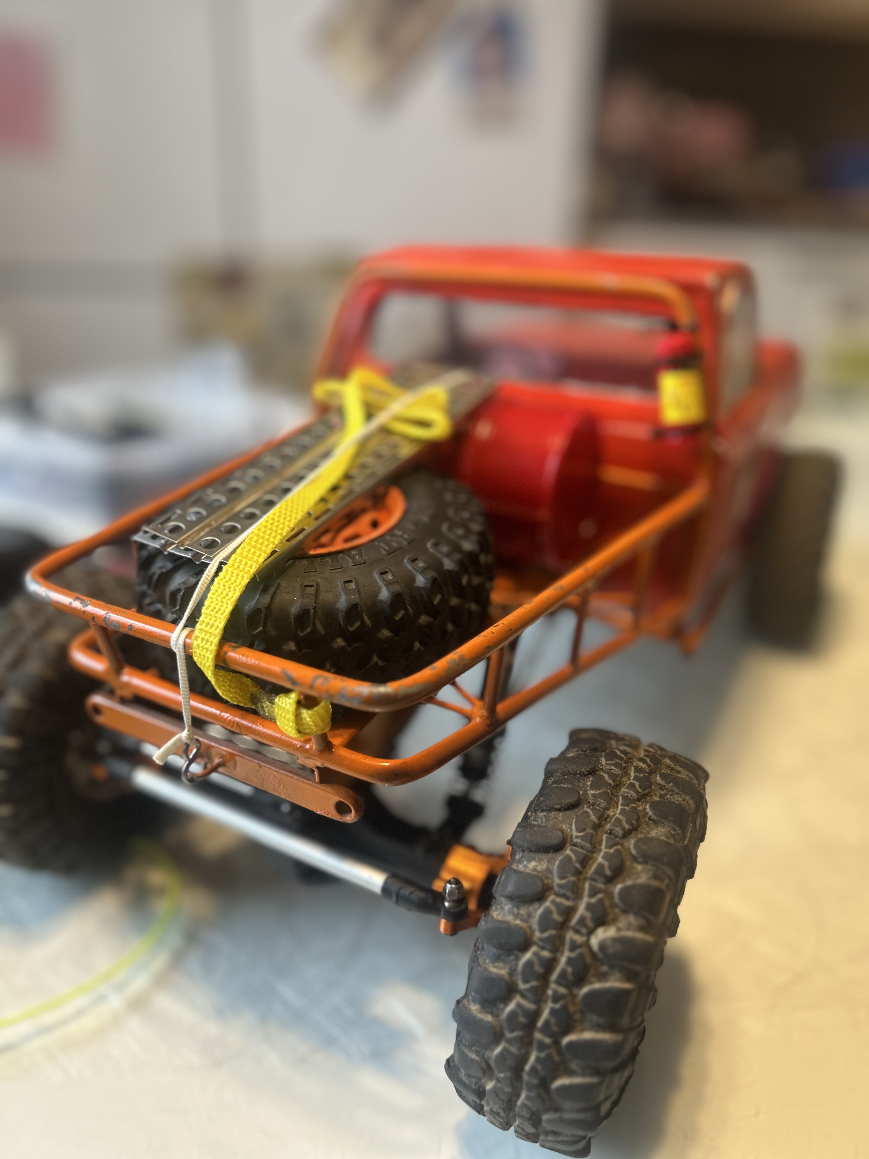

Pakko nostaa tämä ylös kun tuli joskus alkuvuodesta omistukseen. Vihdoin ja viimein koitti se päivä kun sain auton liikahtamaan omin voimin. Paljon vielä jäljellä mutta alkuperäistä kunnioittaen akselit on samat kuin 10v sitten mutta 4ws tähän tuli. Puulaatikon vaihdoin öljytynnyriin ja vanhan renkaan silpposin akkukoteloksi. Jossain kohtaa rakastuin magneetteihin ja niistä sai helpon akkukotelon kiinnityksen. Päänvaivaa meinasi tulla kun mun gru ja alkuperäisessä on eri jako. Tämä on jo päässä ratkottu mutta toteutus puuttuu. Toki on se sen verran pidempikin et ainoa vaihtoehto oli ulkopyörijä ja sen lunastin Hadesilta. Pientä hommaa vielä ja ruskolle kokeilemaan 😍

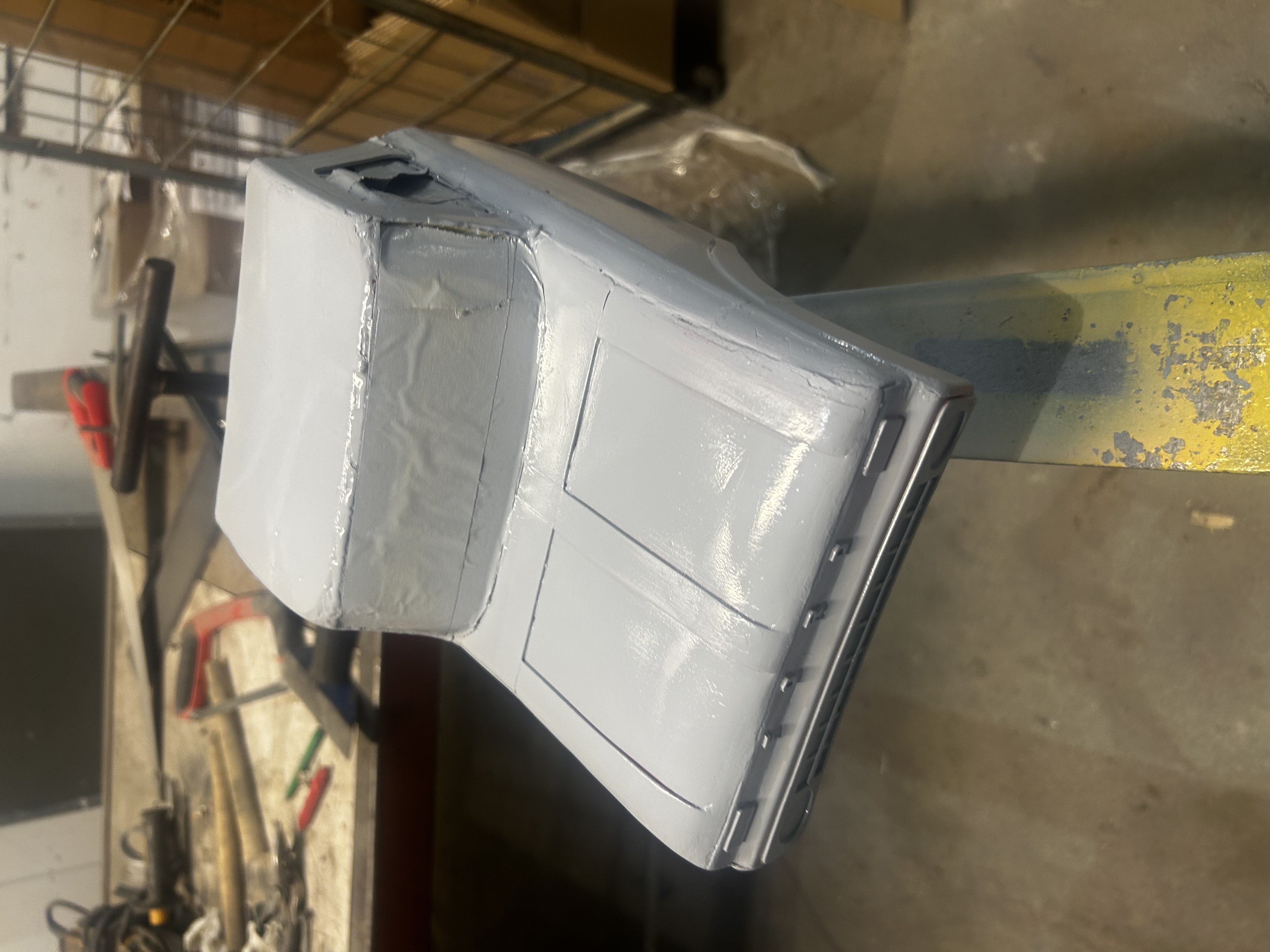

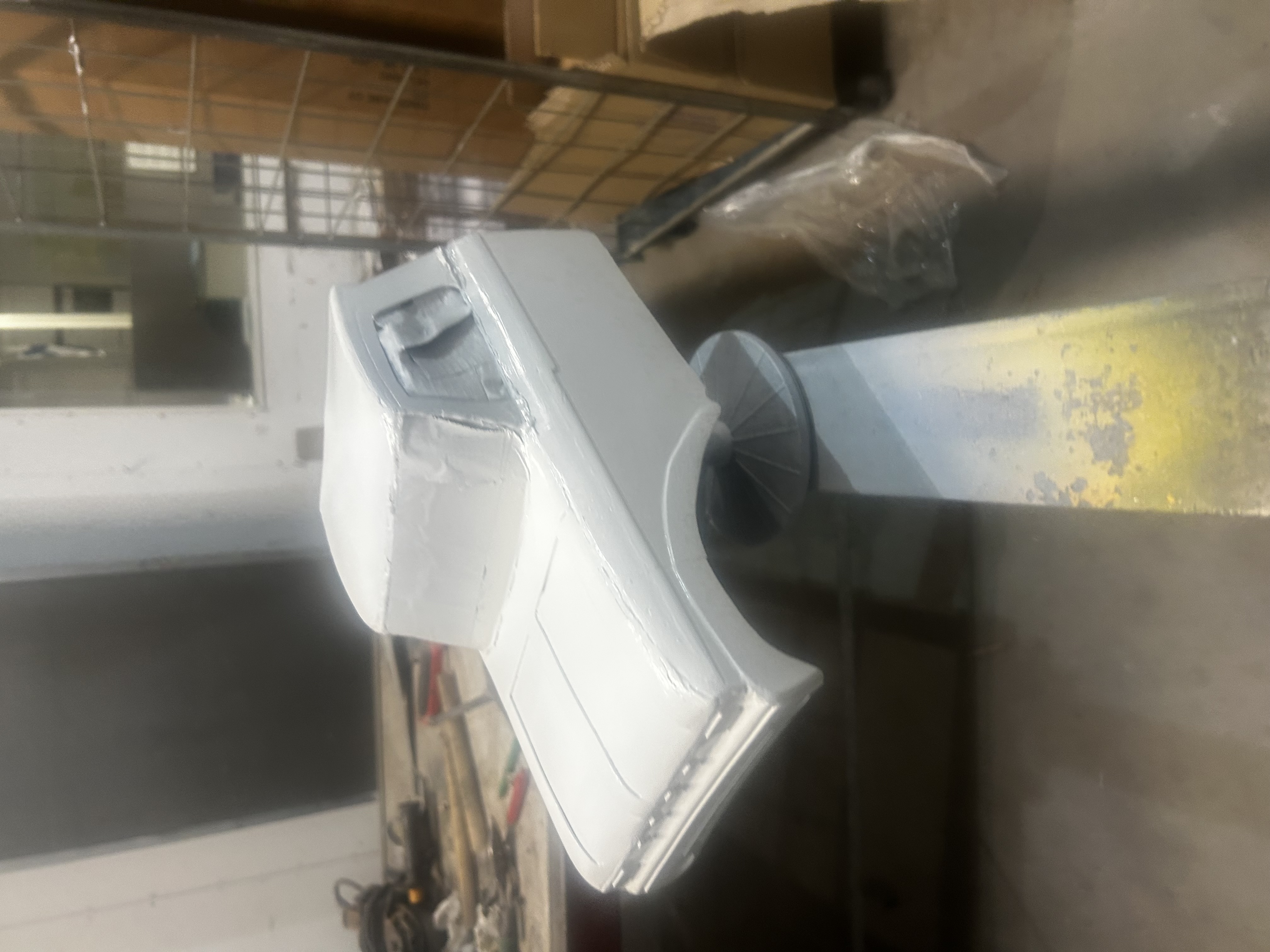

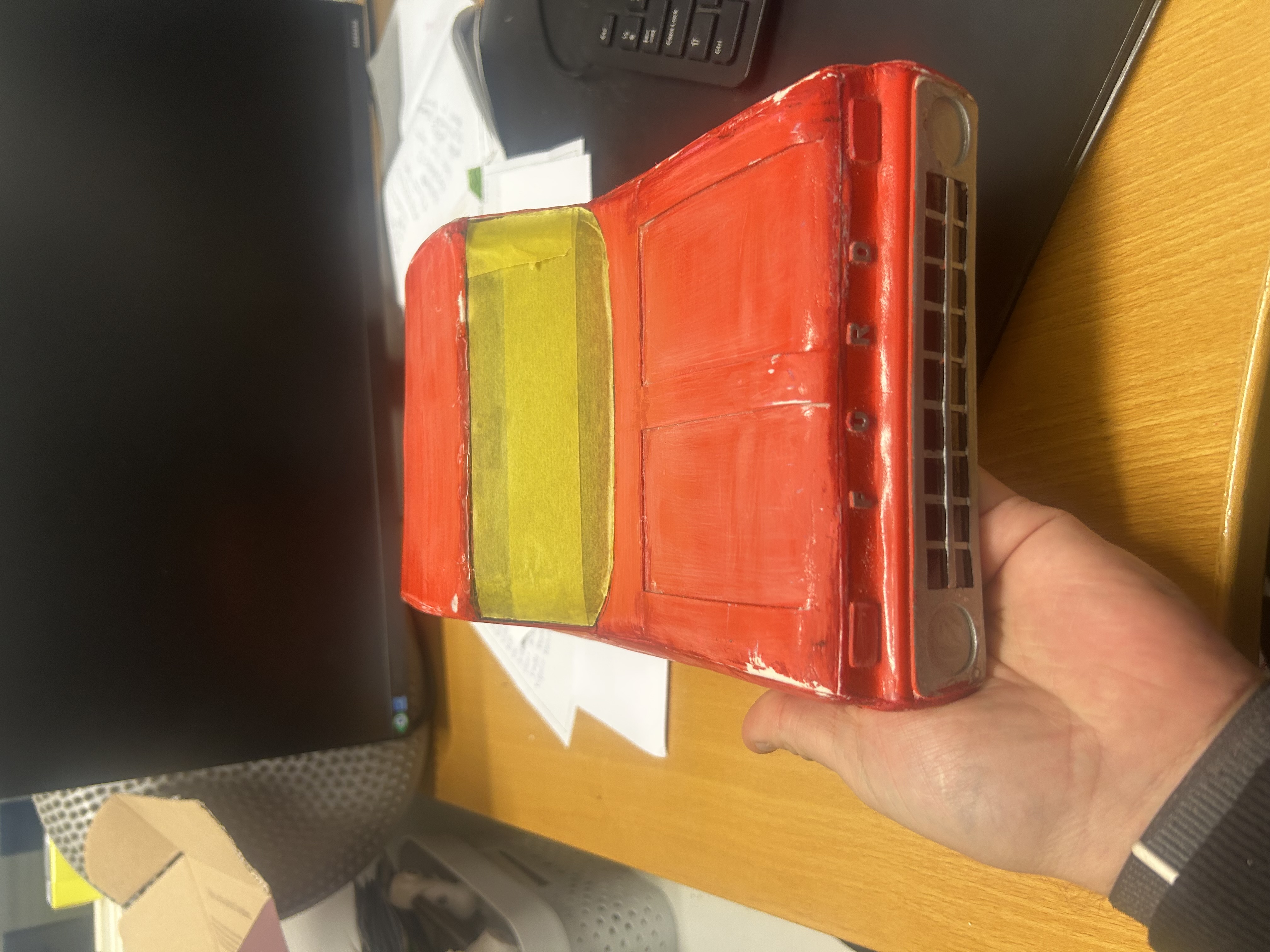

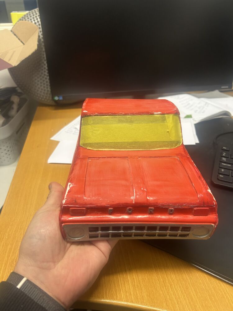

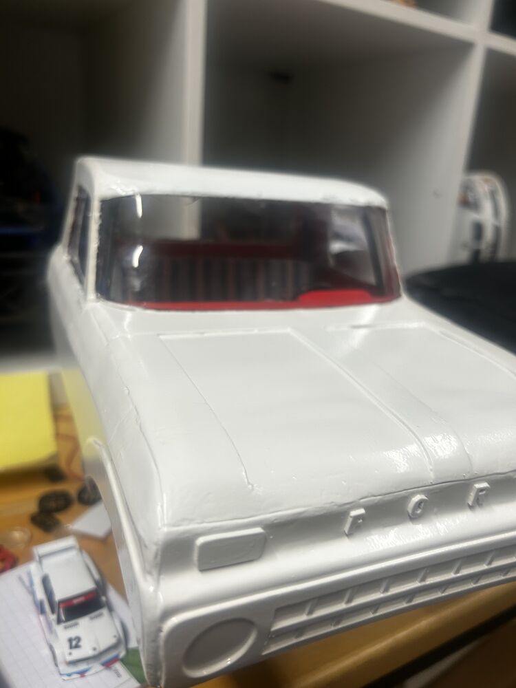

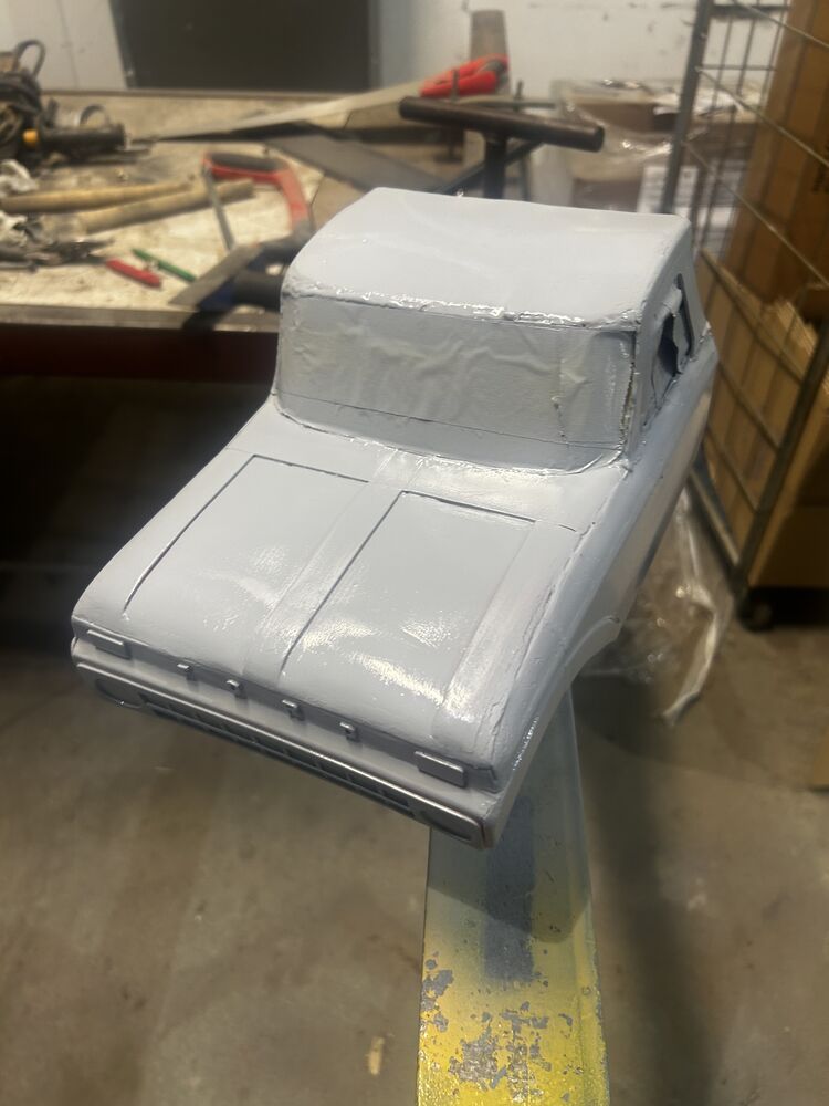

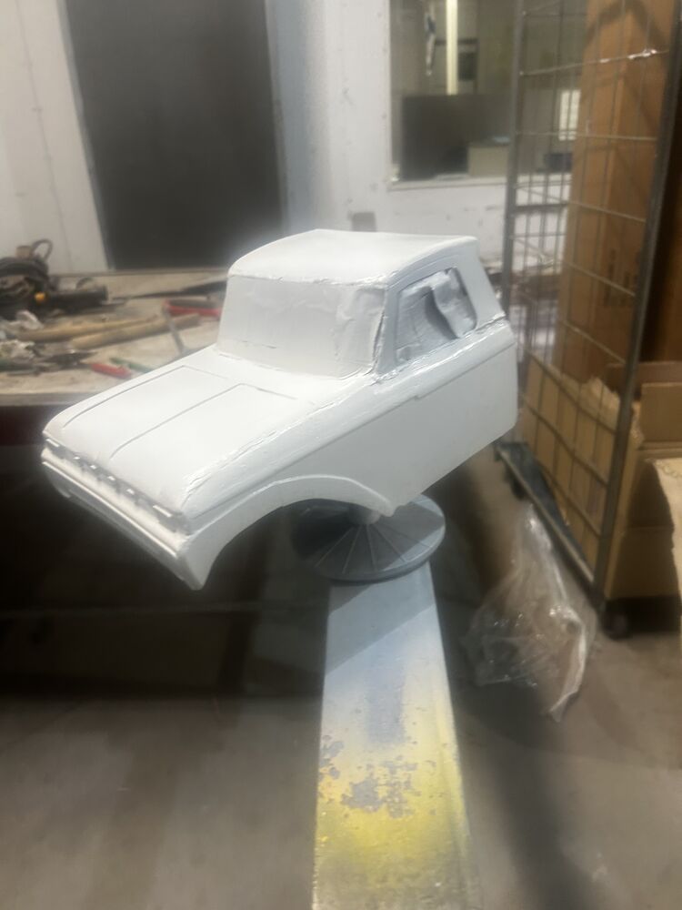

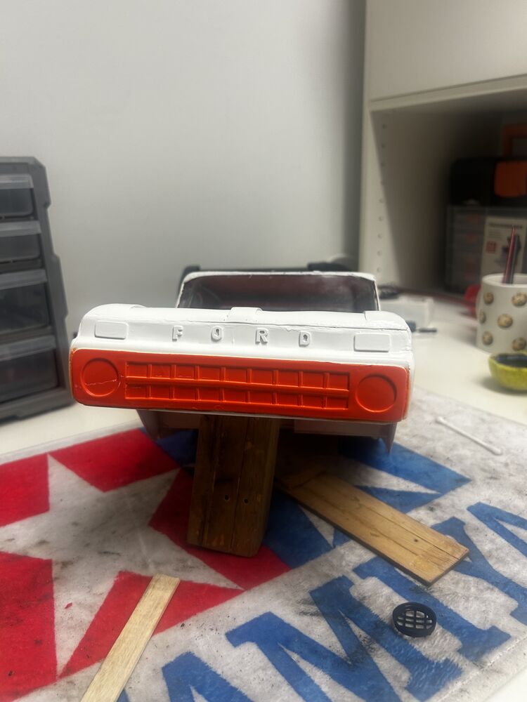

Jatketaan taas. Hiljalleen etenee ja kopan maalaus aloitettu. Jos huomenna saisi jo tuohon vähän muutakin sävyä aikaan. Viikonloppuna pitäisi purkaa kaikki minkä irti saa, dremelillä tehdä moottorille tilaa ja soodalla puhaltaa runko.
Osaako joku sanoa missä voisi teettää tarroja?
Bambi2021
Viestit: 142

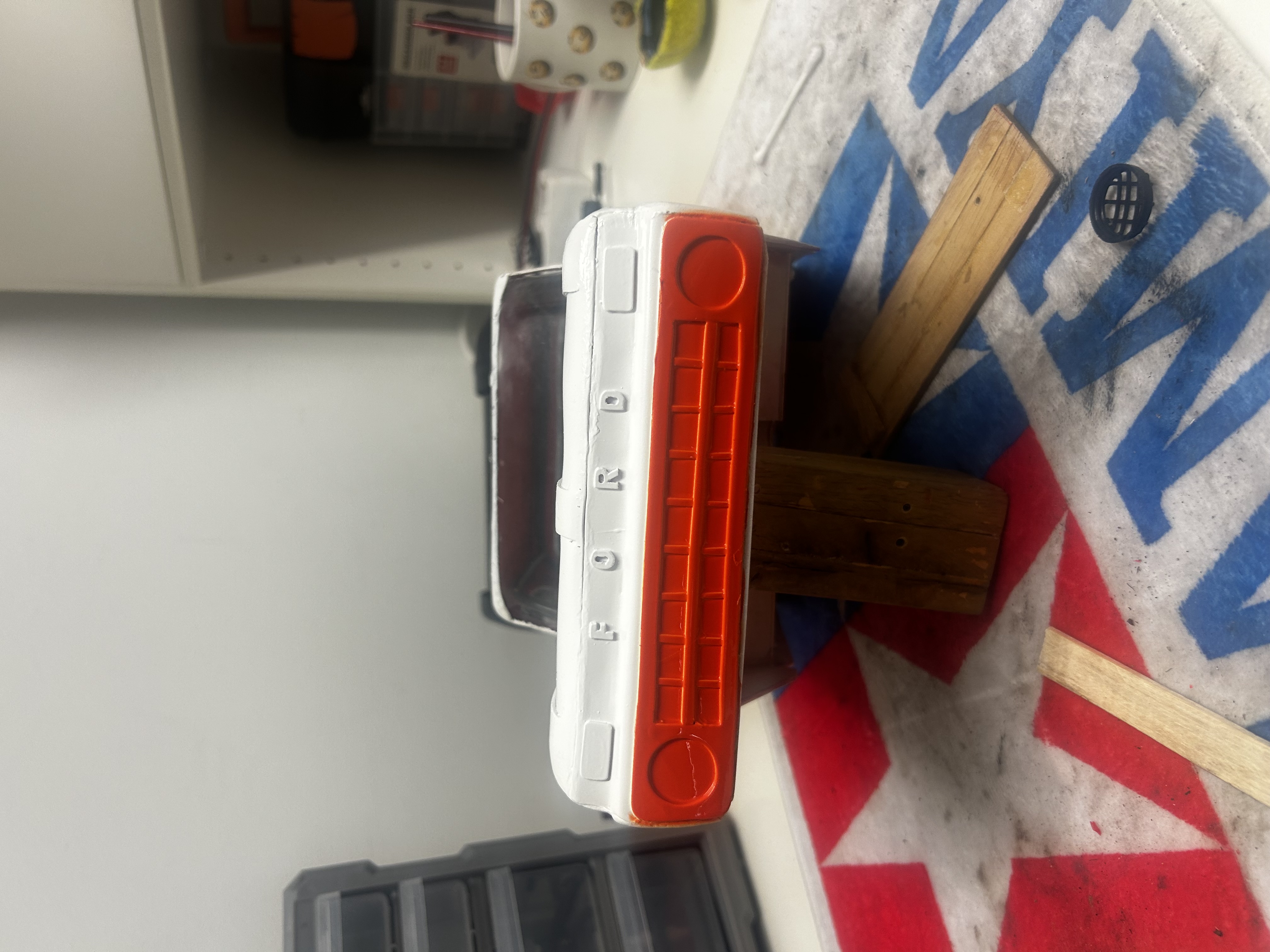

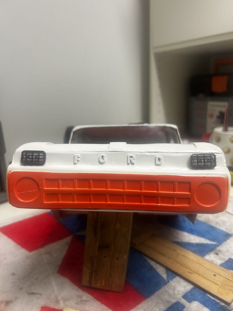

Oranssi P***A

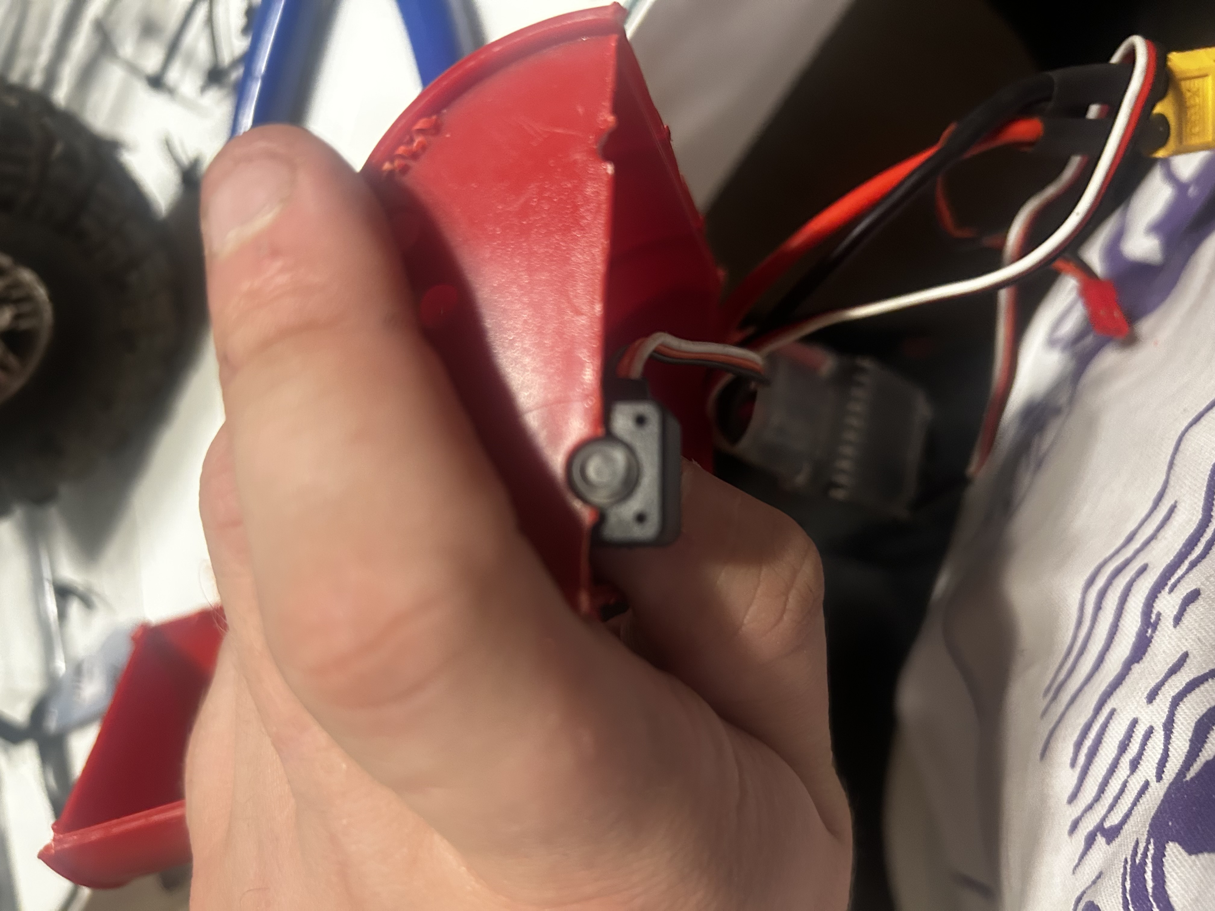

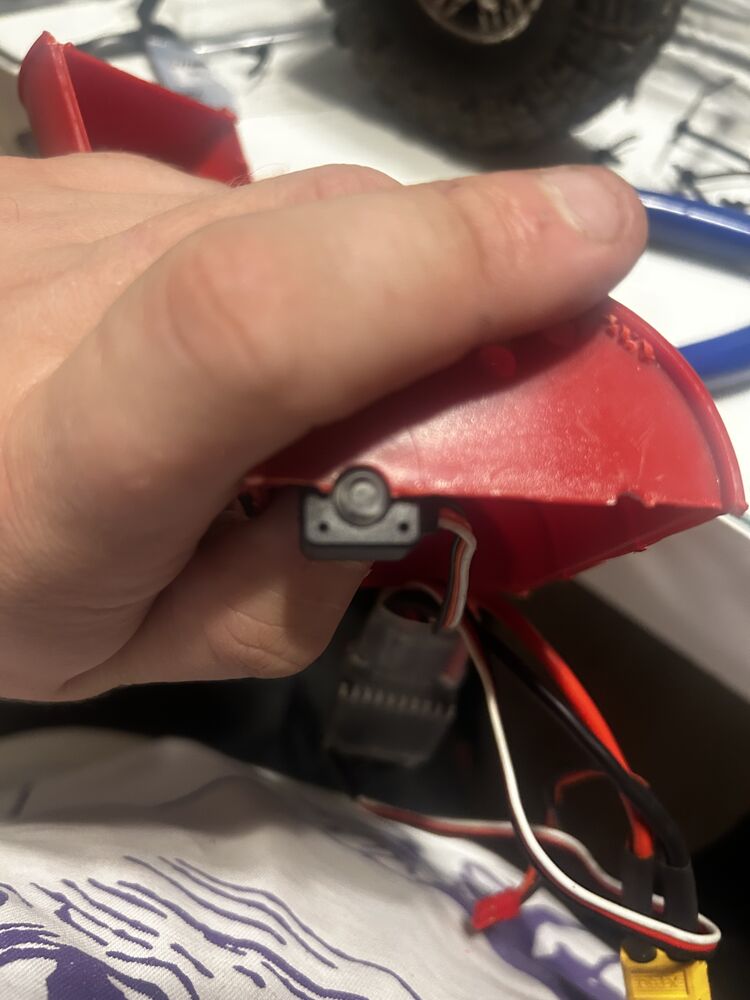

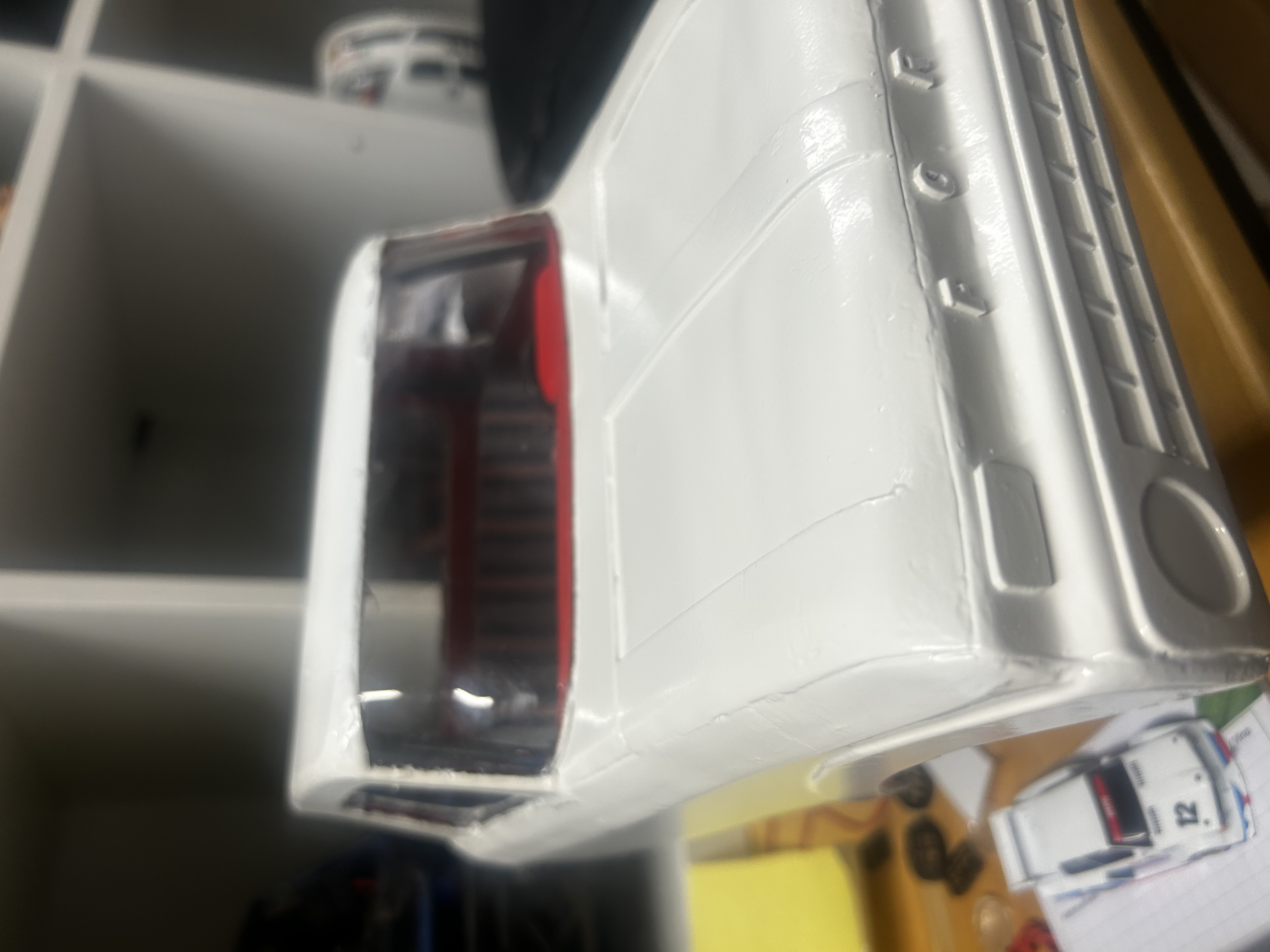

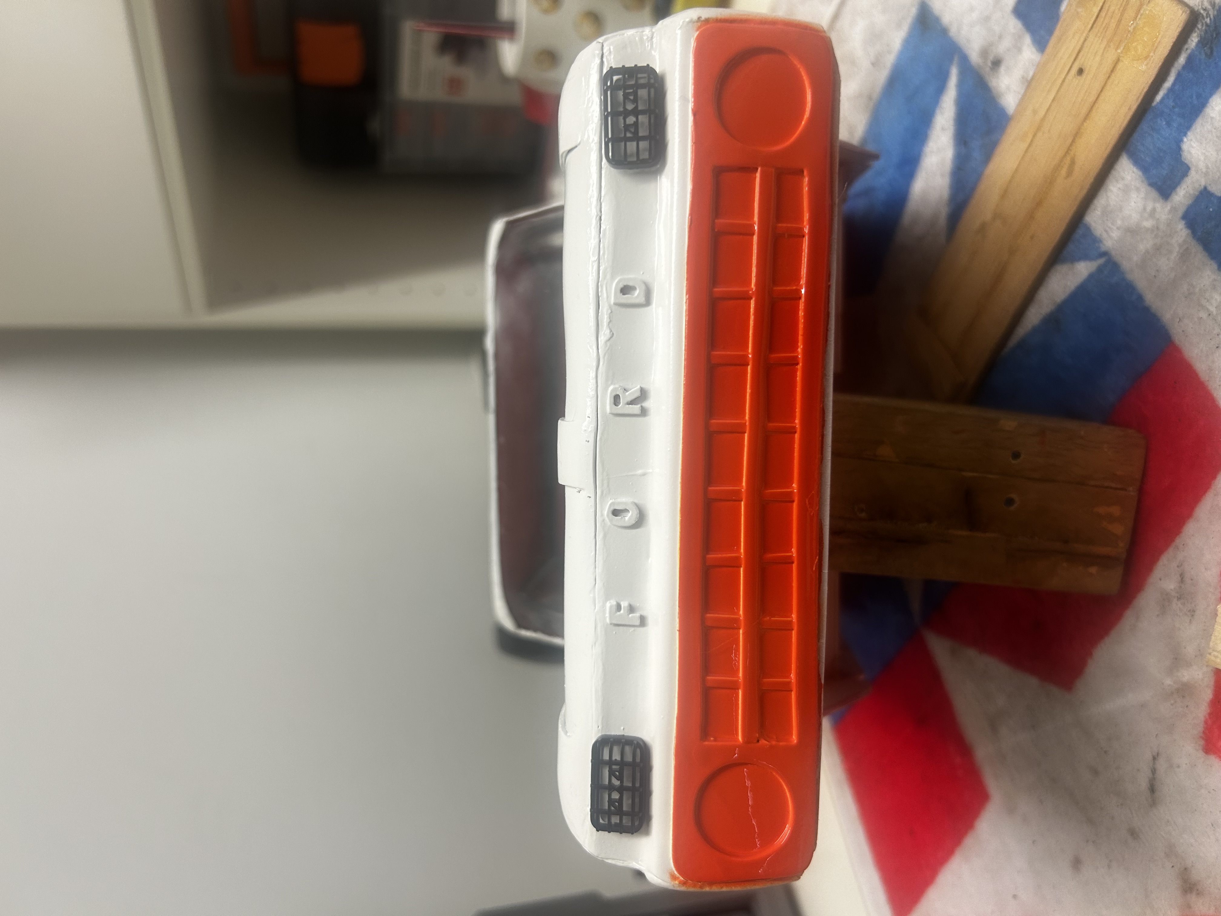

Vaihdetaan projektin nimi omaan ja jatketaan tästä. Moottoriksi tuli outrunner niin tällä ei tulla ajamaan kuin kauniina kesäpäivänä (ja ruskolla varovasti). Kuskin saaminen hyttiin tuottaa tuskaa kun sisusta on liimattu kiinni ja ikkunasta ei mahdu sisään...
