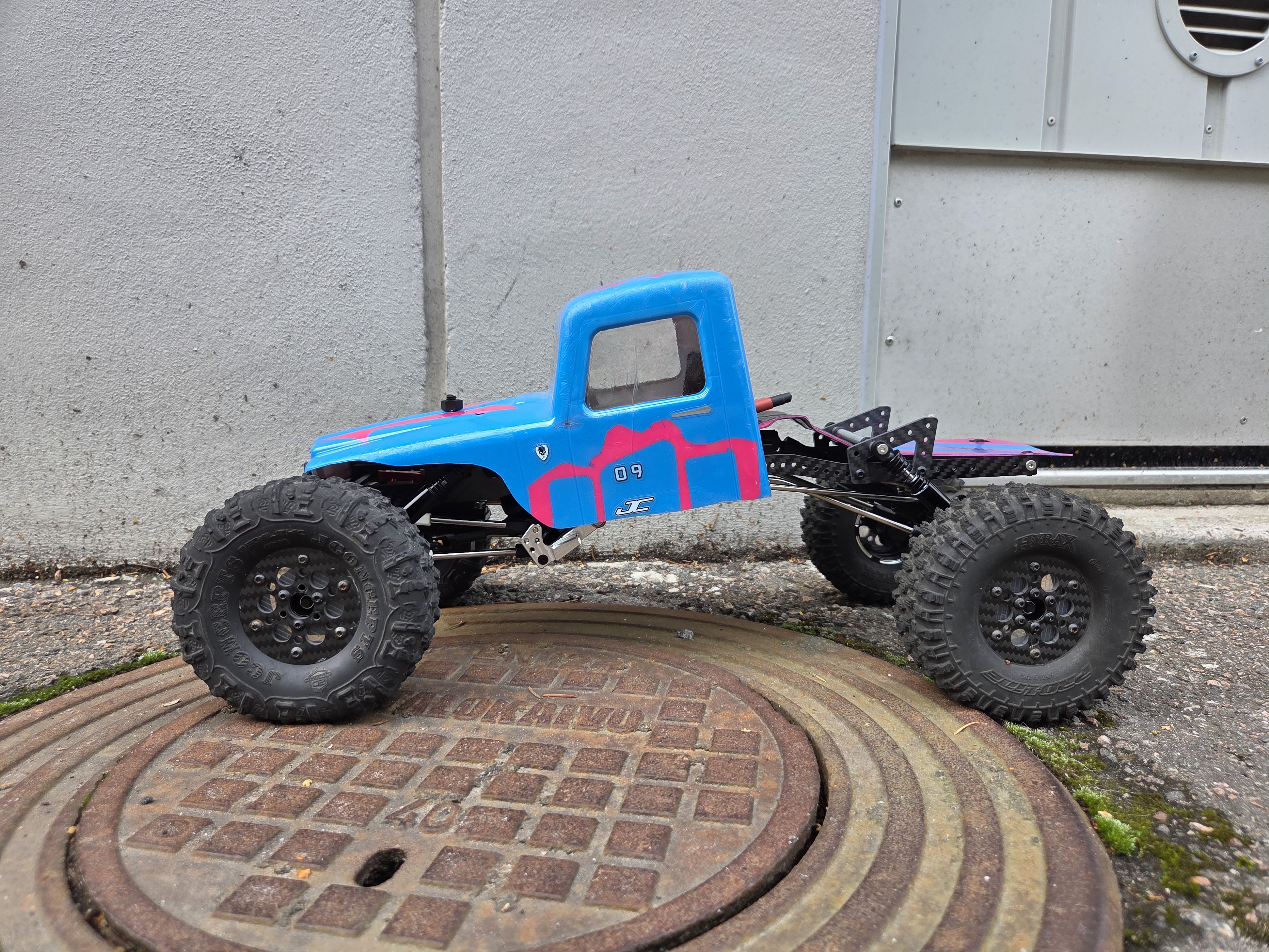

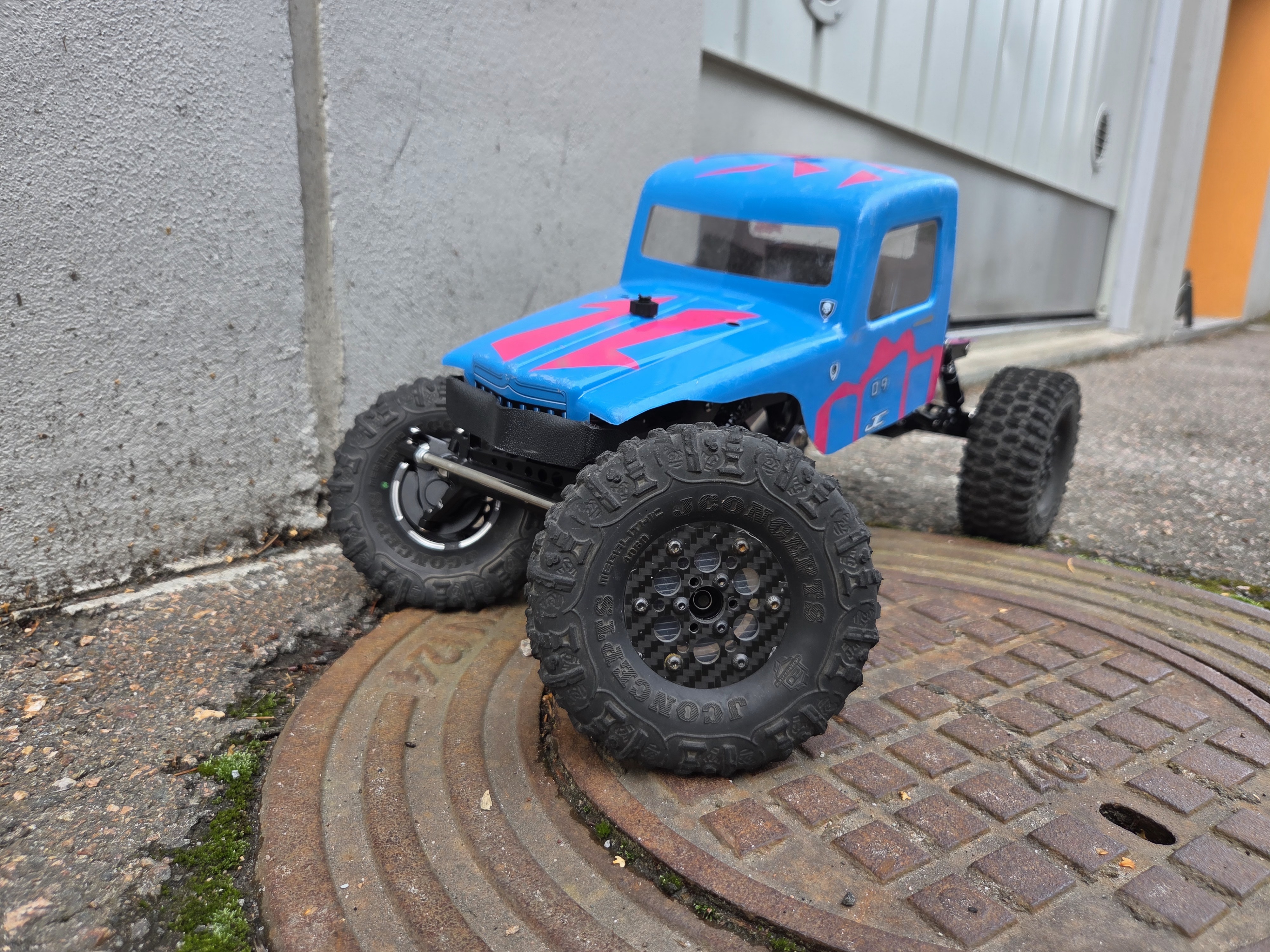

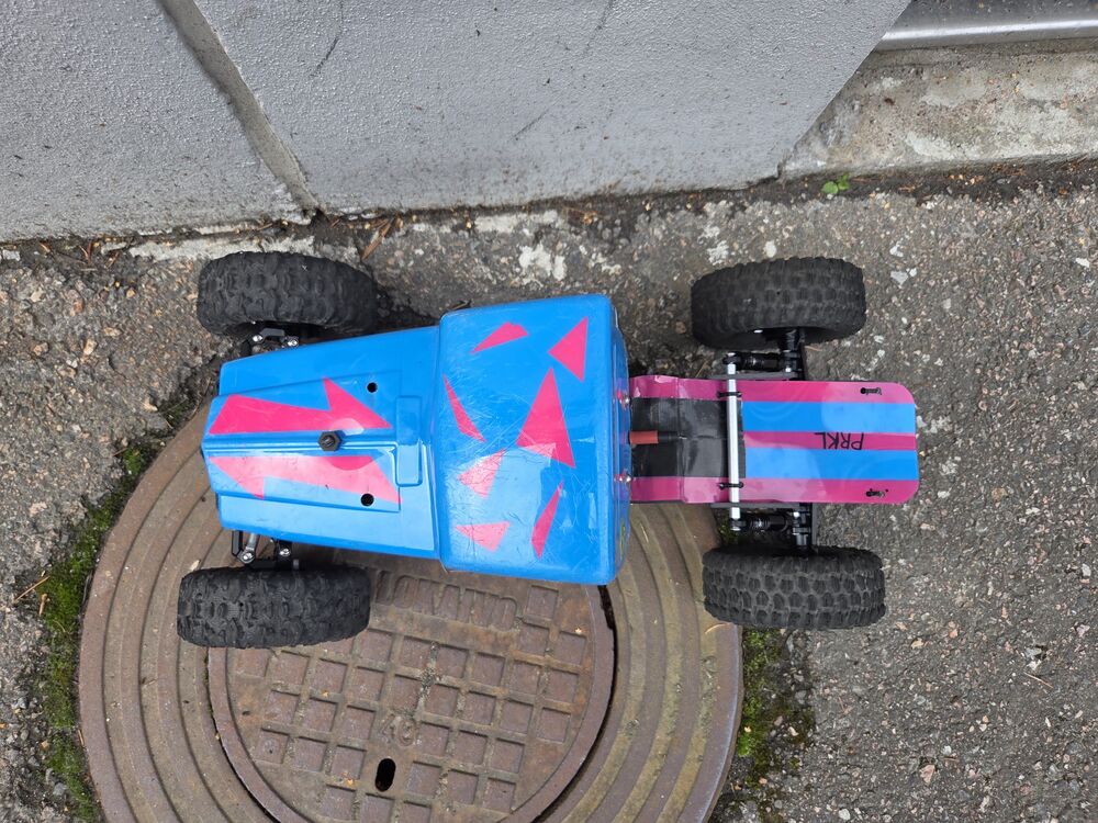

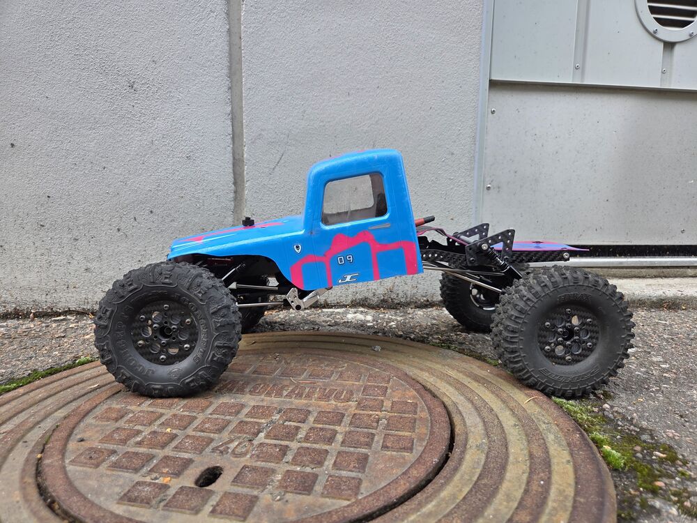

Odotukset auton suhteen on kohtuullisen korkealla. Se vaikuttaa pöydällä käpälöidessä suorituskykyiseltä laitteelta. Akseliväli asettui 335 tienoille joka on leikkaamattomaan creeppiin varsin sopivan oloinen pituus. Tästä tulee myös huomattavasti kapeampi kuin aiemmista autoistani joissa aina capra akselit.
Viestit: 394
Re: Suomen edullisin kilpa-auto?
Se valmistuikin sopivasti ajoissa et kerkee näppärästi ajamaan ehkä vielä akuuteimmat viat pois ennen elokuun finaalia.
Kiinalaisiin iskareihin ei löytynyt hyllystä passelia cst lukua iskariöljyistä joten tässä pääsikin soveltamaan sopivan blandiksen 800cst ja 10k cst nesteistä. On hyvä ja taatusti joka kerta erilainen jos noita joskus erehtyy täyttelemään.
Alkuperäiseen pläniin tuli jokunen muutos ihan vaan helpottaakseni kasausta.
Moottoriksi valikoitui rhinon 2340kv kun semmosia useampi oli jouten.
Renkaita en taida jaksaa vaihtaa vanteille. Alla nyt alt foameilla varustetut megalithicit ja takana g8 hyraxit.
Koppa vaihtui lennosta pari vuotta sitten käyttämääni creepin hyttiin ja sille "lava" taakse lexanista.
Aivan jumalattoman rumahan tuosta tuli, mut tavallaan tykkään, kun kyseessä kilpa-auto ja monessa paikoin mennään sääntöjen rajoilla.😅

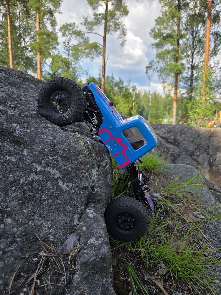

Painopiste myös näyttää korkealta, mutta voi olla että suht kotkea hytti sen hämää.
Mutta ajamallahan sen huomaa.
Orkekum kirjoitti: Ti 22.07.2025 14:24 vähän mietityttää tuo linkki kiinnityshärveli, näyttää siltä että jäis helposti kallioon kiinni.
Ei kai tuo sen enempää ole kiinni kuin pienemmässä 8-10 asteen kulmassa oleva skidi joka jatkuisi vielä 40mm-50mm kantopinta-alana tuon kulman jälkeen🤷‍♂️
Taitaa jousitetusta massasta suurin osa olla tuosta linkin kiinnitys pisteestä 50mm sisällä🤔
Kyllähän se varmaankin puree kovemmin kiinni kuin muovi tai hiilikuitu, mutta hyvin ne metalliset akselitkin loppujen lopuksi suoriutuu vaikka raapivatkin kalliota.
Painopiste on tuon hytin ikkunoiden verran ylempänä, mut se on lexania ni tuskin siellä kovin montaa grammaa loppupeleissä on. Toki vipuvarsi jne, mut se on helppo laskea tonttiin jos alkaa ahdistamaan. Tällä kopan sijoittelulla saavutetaan maksimaalinen clearance eikä ole koppa raapimassa kiviä tärkeissä kohdissa. Nää on näitä kompromisseja. 😅
Jos sitä huomenna pääsis kiville kokeilemaan et miltä se käytännössä tuntuu.

Tawler kirjoitti: Ti 22.07.2025 16:01 Taitaa jousitetusta massasta suurin osa olla tuosta linkin kiinnitys pisteestä 50mm sisällä🤔
Siinä ne juu aikalailla on. Melko näppärästi kaikki sähköt tuohon meni mut on kyl helvetillinen piuhasotku niputettu nippusiteillä kun kaikki lyhkäset kaapelit oli hyllystä loppu. 🤣

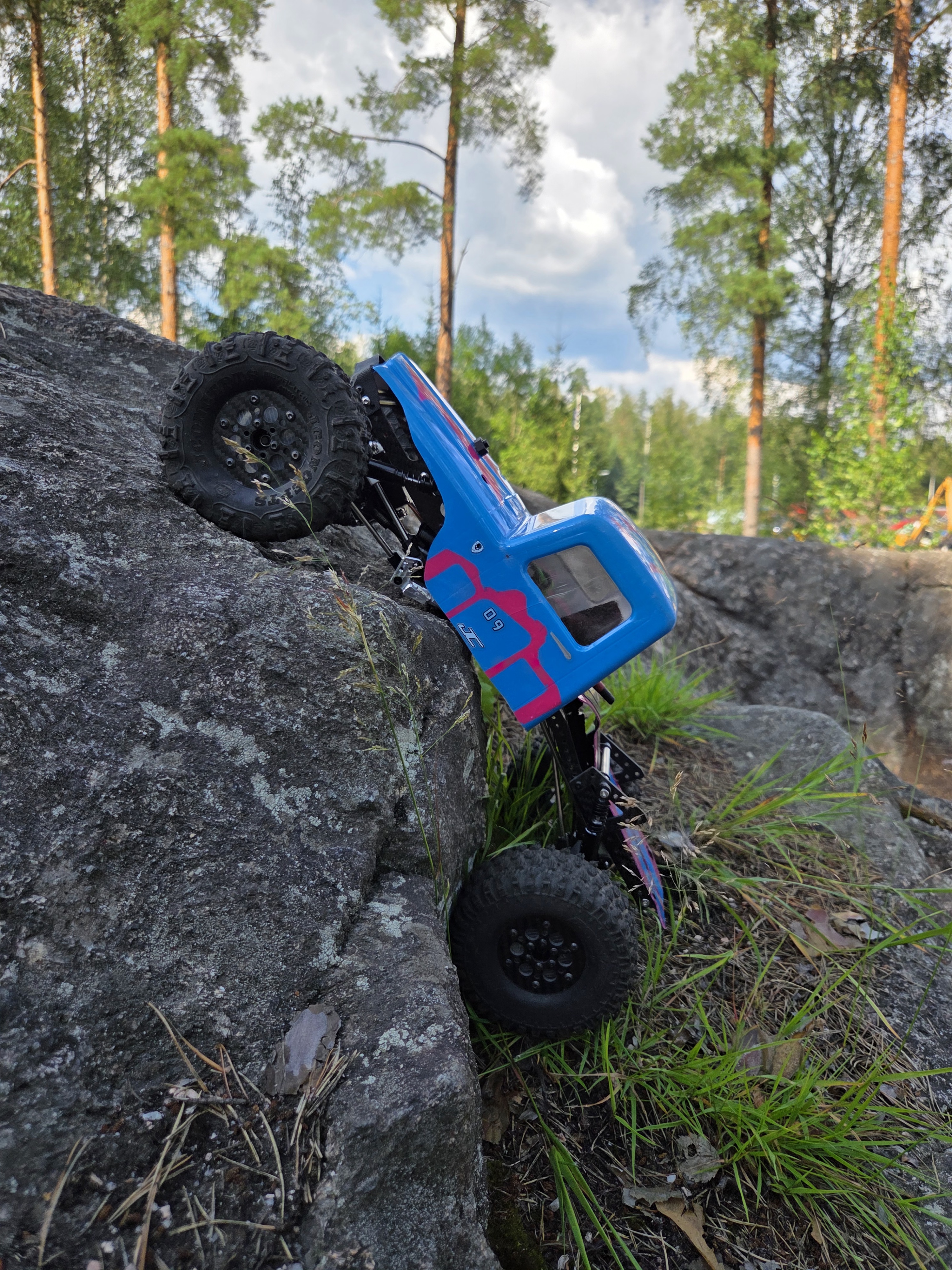

Ensimmäiset testit otettu ja heti muutamia huomioita.
Pitkän akselivälin autoon aivan liian vähä flexiä-> jotkut pidemmät iskarit taakse pakista.
Akkukotelon sijainti skidin tasolla melkein skidin suuntaisesti otti kiinni turhan hanakasti-> akun uudelleensijoittelu.
Aika pienellä siis selvisi. Katsotaan miten kulkee ensi viikon prestige kisoissa. Eihän tuommoinen "ääripään" skidikulma tule ilman ongelmia, mutta yleisesti ottaen auto kyllä toimi hyvin. OD 30% on omaan makuun aika sweet spot perskaan ja kokonaisuutena vaikuttaa siltä, että joku on oikeasti jotain ajatellut ja jopa käynyt autoa jossain testaamassa ennen tuotantoon laittamista.

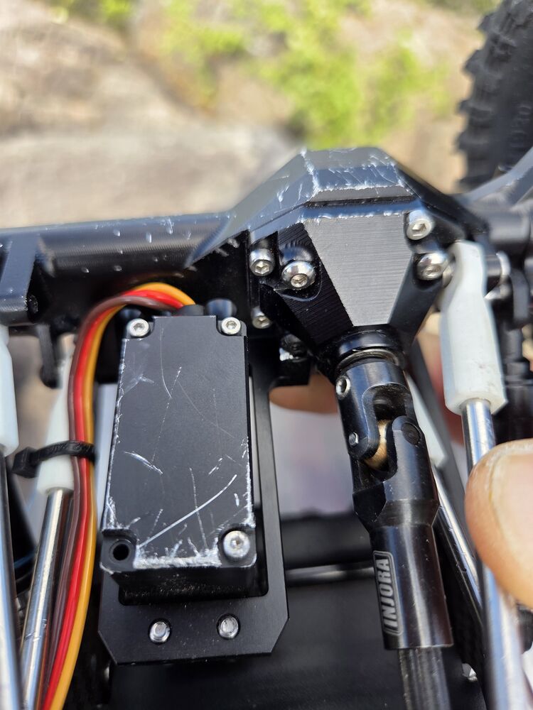

Paskaa saa halvalla vai miten ne sanokaan?🤣
Servo mountti porsi toisella radalla.

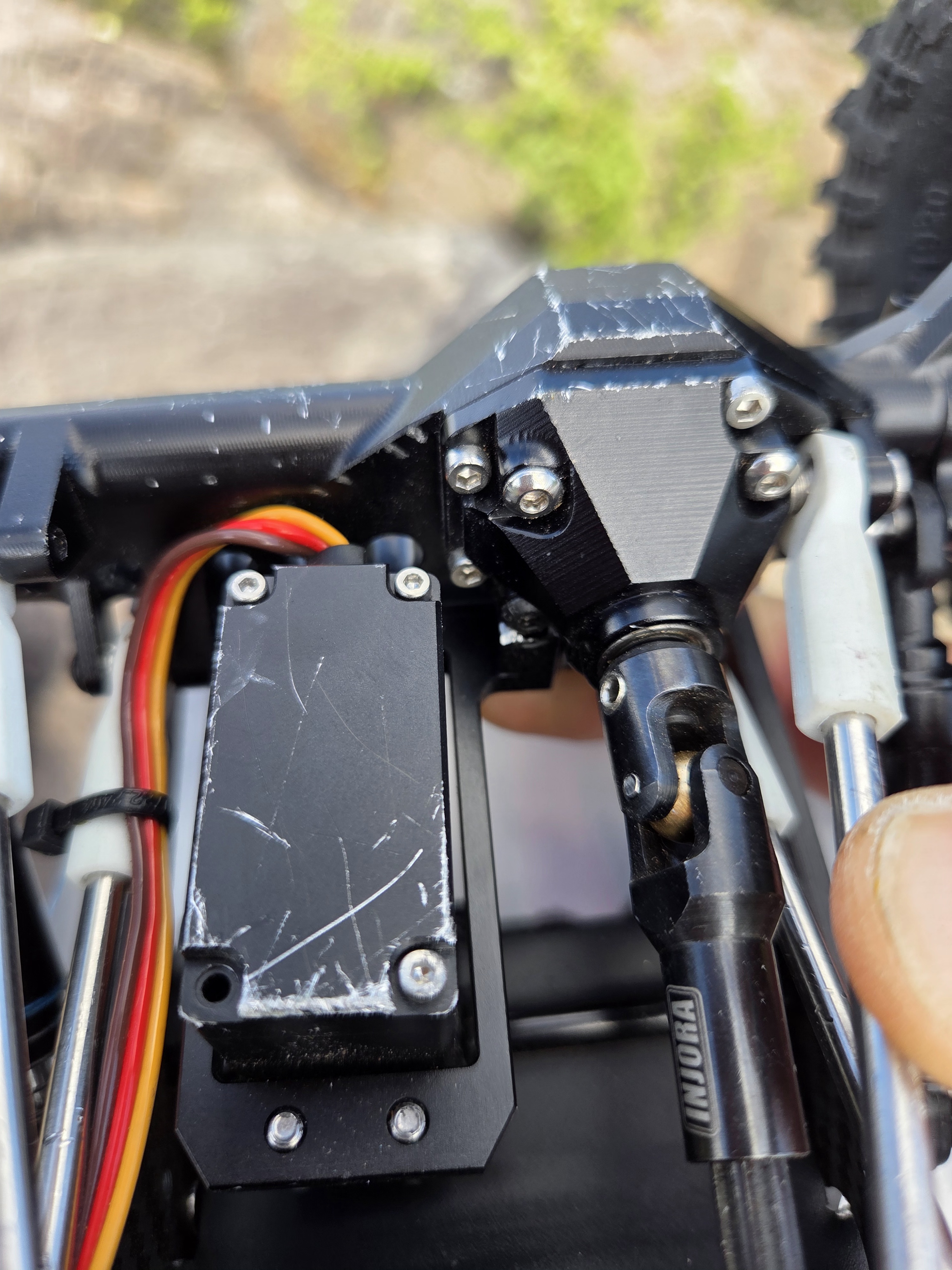

Ainii, olihan tästä kuvakin.
Viestit: 394
1tenth servo on axle mountti isketty autoon kiinni. Ei sovi näille akseleille kunnolla mutta kyllä sillä nyt yhden kisan ajaa.
Tilaukseen lähti myös meussin cheat code akselipari jotka tulee tähän alle kun saapuvat.
Eli budjetti vähän kasvoi.🤣
