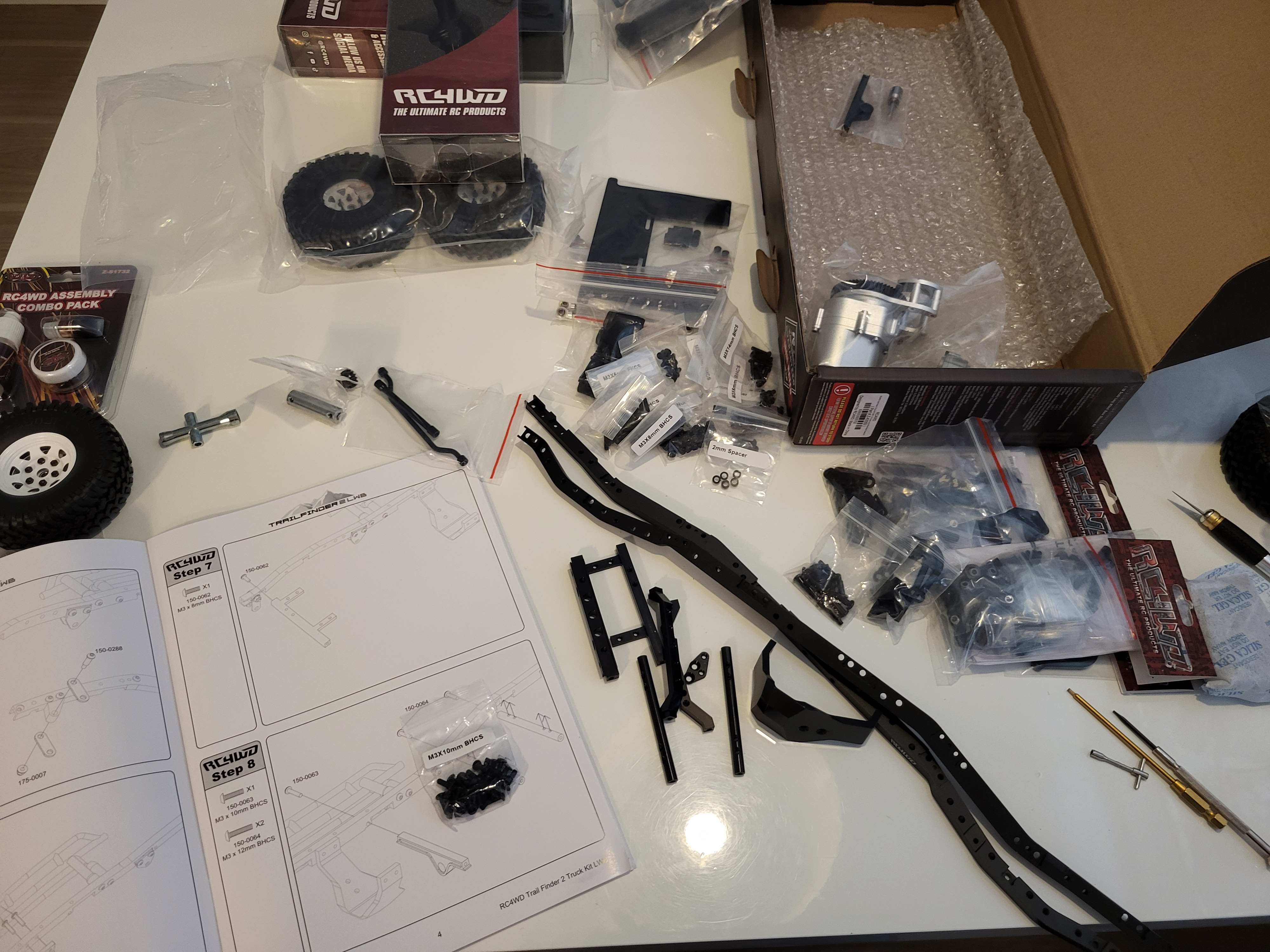

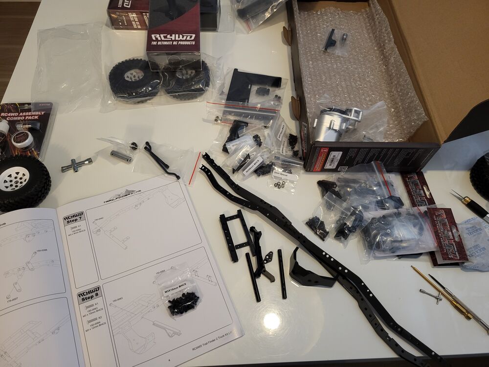

Aihioksi hankin vanhemman rc4wd tf2 long wheelbase kitin. (tarvitsin ~313mm akselivälin) Tässä kun vielä oli saatavilla kaksi vaihteinen laatikko, toki jousitus ja akselit itselle väärät. Uudemmassa olisi ollut k44 akselit mieluisat, mutta vaihdelaatikko väärä, yksivaihteinen, plääh.
Syitä miksi ostin tuon kitin, vaikka paljon siitä lähtee osia vaihtoon, oli ihan puhtaasti laiskuus, en jaksanut alkaa joka nippeliä ja nappelia erikseen etsimään ja laittamaan ostoskoriin. Nytkin tilausta tehdessä joutui useammasta paikasta ostamaan tarpeelliset hilppeet, aina oli jonkin kohdalla "ei oota" kaupasta toiseen. Myös se, että tuossa on 1.55" renkaat ja 70mm sekä 90mm iskarit mukana helpottaa kovasti lopullisia päätöksiä, pystyy nyt vähän vertaileen ja testaan ja pähkäileen. Lisäksi nuo rc4wd osat käy hyvin yhteen, reiät juuri siellä missä tarvitsee, helpottaa kovasti.
Taakse tuli geländen iskari paikat, niin saa tolpat ylös pystyyn eikä alas viistoon, jos siis haluan.
Eteen ja taakse hommasin linkki kitit, pääsee lehtijousista eroon, hurraa! 🥳

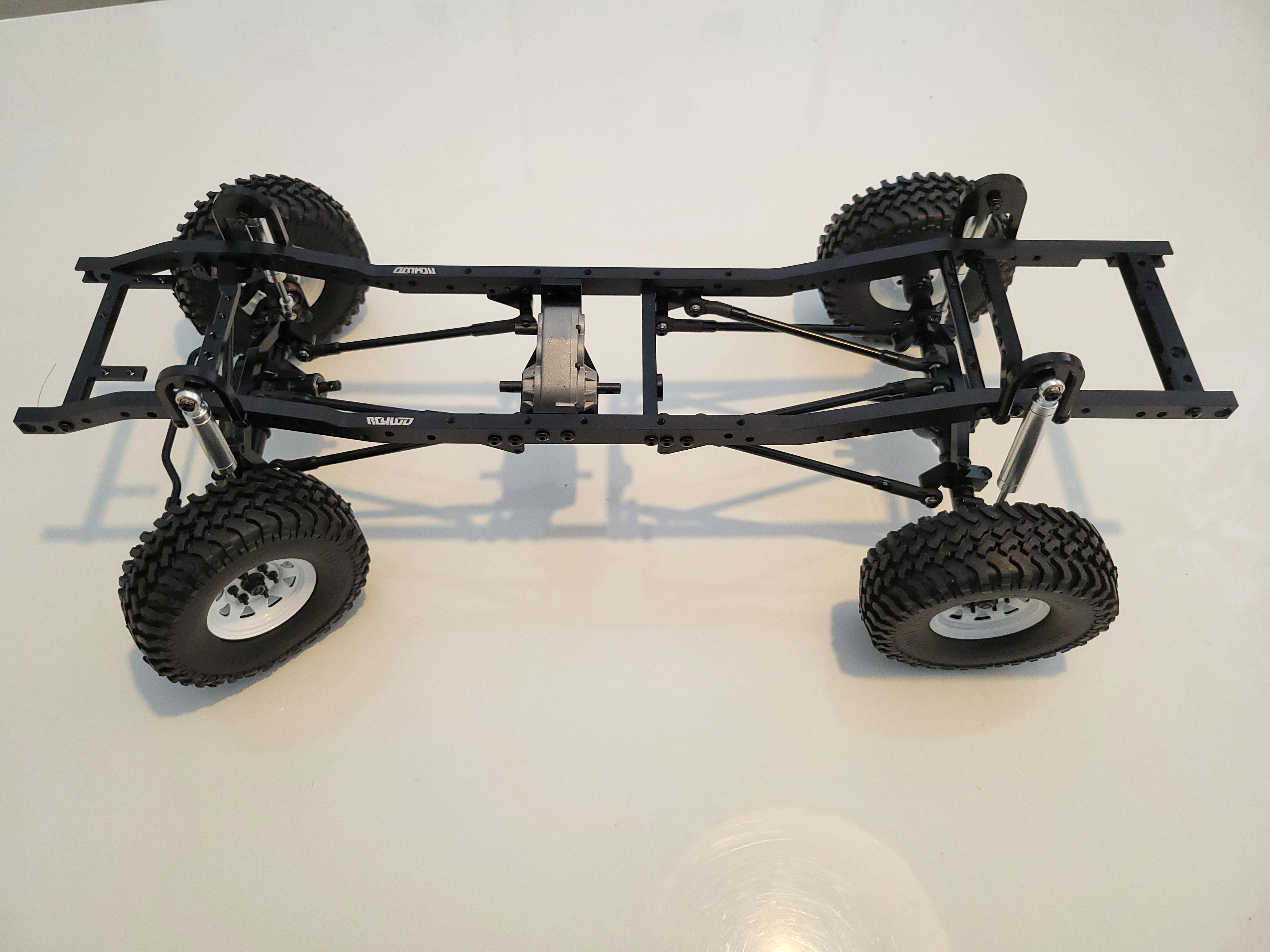

Alustaa olen jo kasaillut ja mallaillut ja osia saikannut ja pikku hiljaa se siitä valmistuu. Uutta tilausta pitää laittaa menemään heti kun ostoslista on valmis.
Esim. yota2 akselin ohjaustanko ei käynyt k44 akseliin, sillä k44 akselissa se on näemmä leveämpi, toki tuon yotan akselin saisi muokattua, mutta siihenkin tarvitsisin erinlaisia osia, nii sama tilata suoraan oikea. Myös kiinnitys- ja pientarviketta on listalla, sekä työkaluja. Eteen tarvitsee myös pitemmät iskarit, näiden kanssa onkin haastetta, tilaa on edessä todella vähän, joten perinteistä jousi-iskari tornia sinne ei välttämättä mahdu, mutta katsotaan.
Muutenhan homma on lähtenyt aivan hyvin käyntiin, mutta on myös ollut jo pieniä vastoinkäymiä, kuten tuo ohjaustanko. Myös etuakselin taaksepäin siirto toi pienen ongelman, kuvista selviää lisää. Päivittelen tänne kun homma taas etenee suuntaan tai toiseen.

Ai että on siro runko.

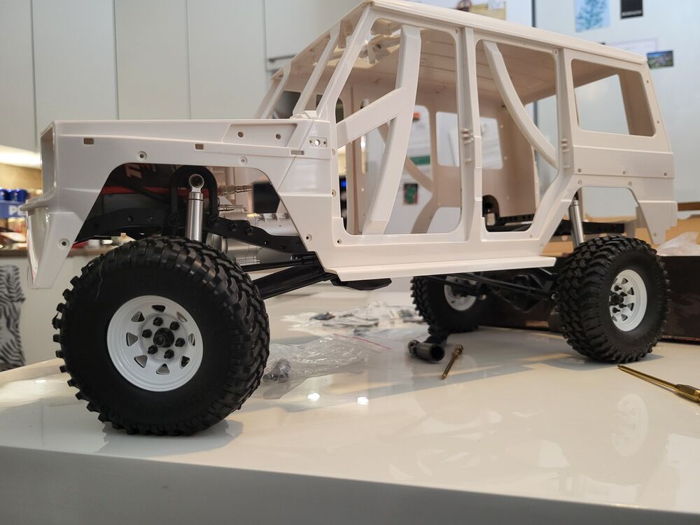

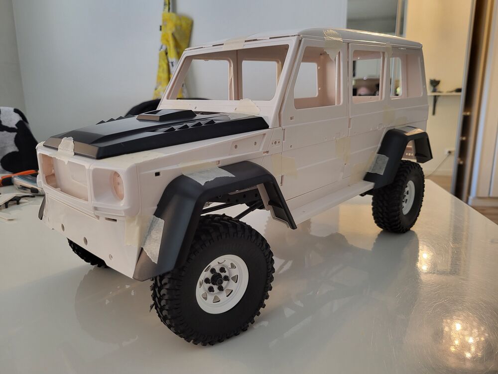

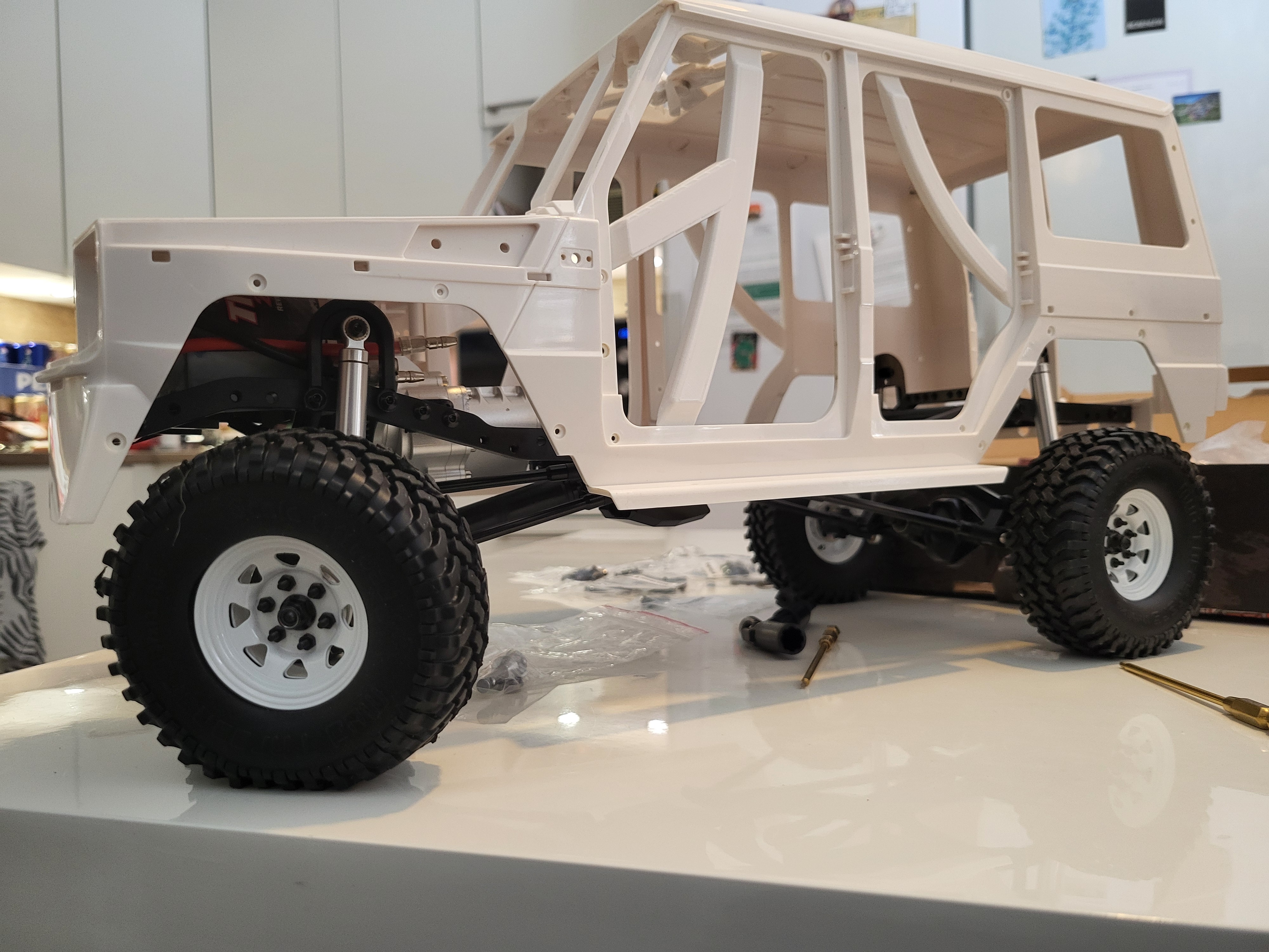

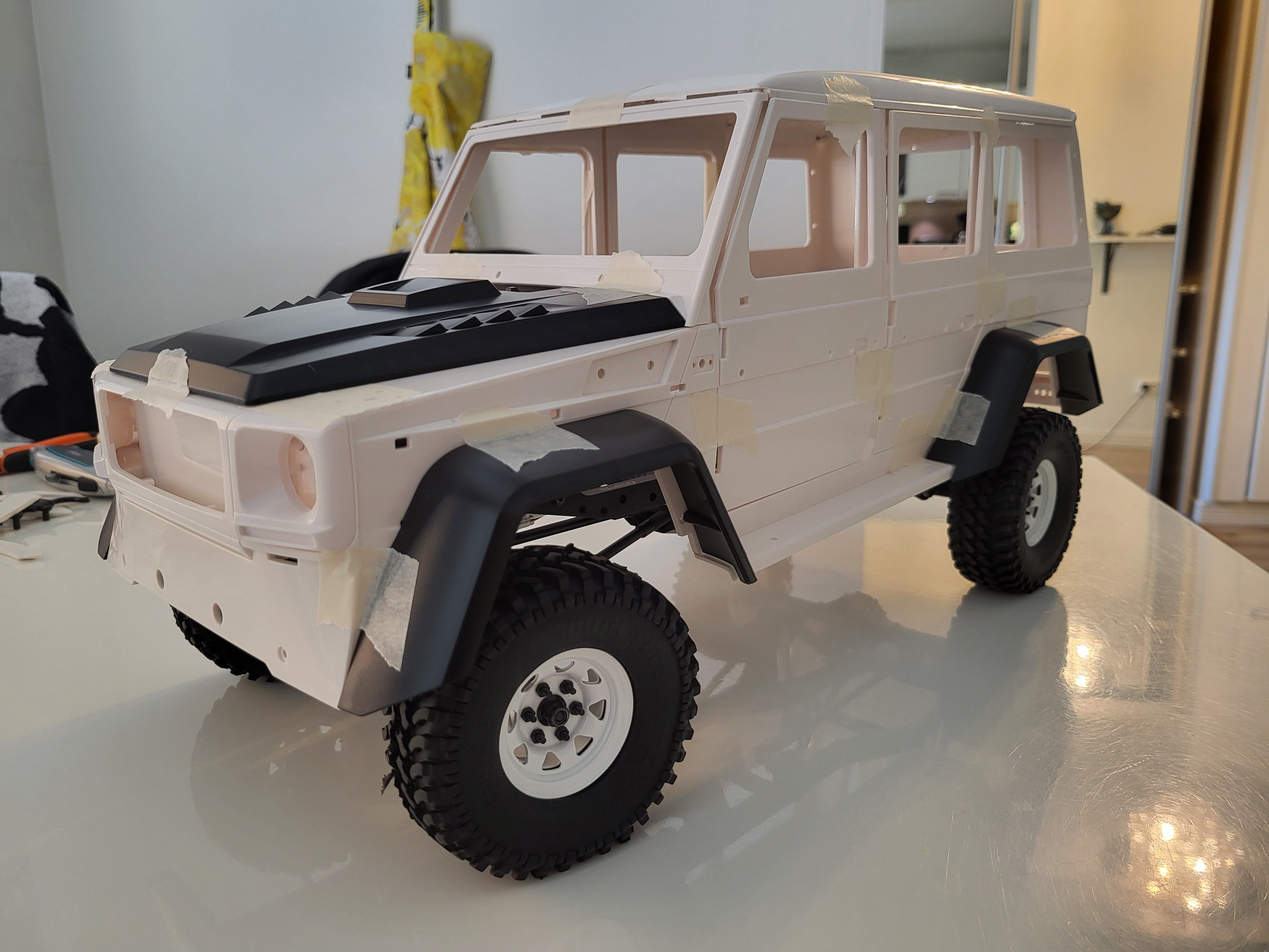

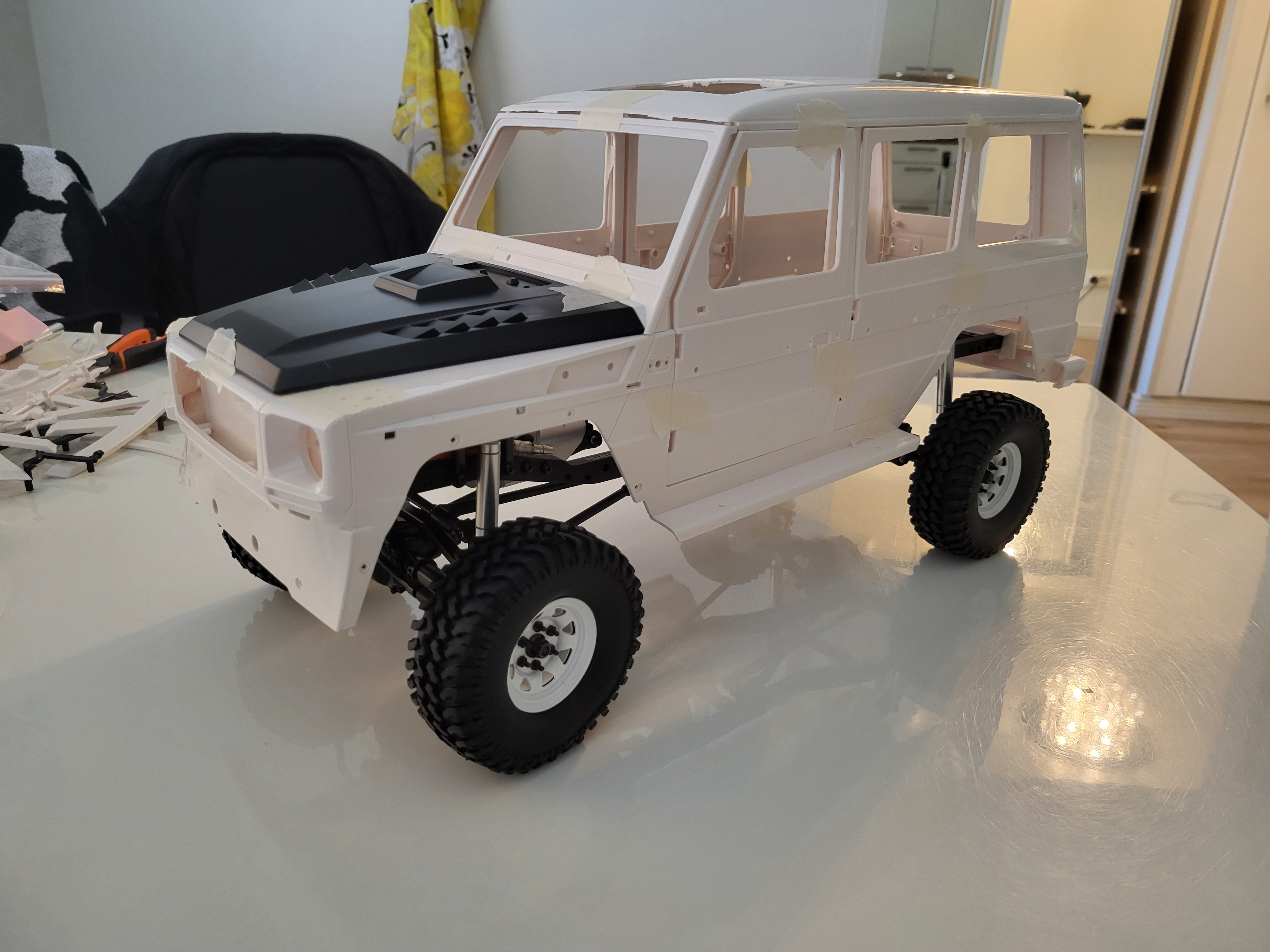

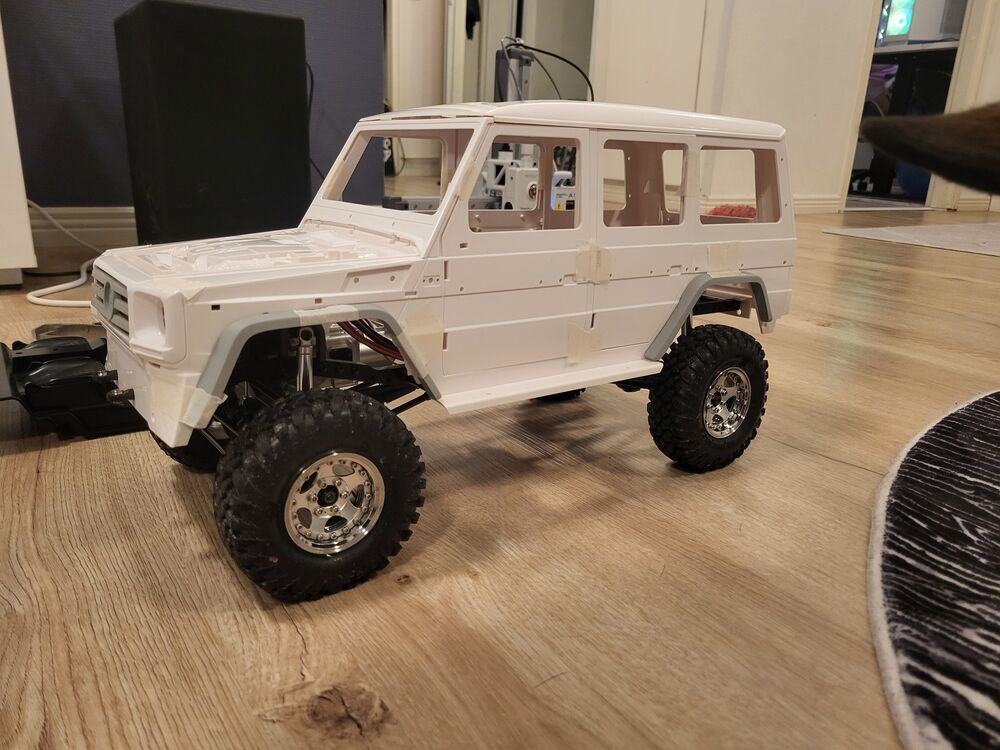

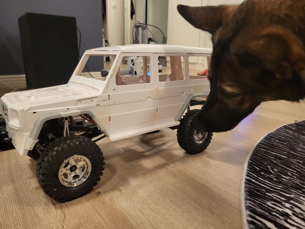

Hyvin istuu korikin alustaan.
Käytin traxxun titania paikoillaan. Hyvin mahtuu pellin alle.

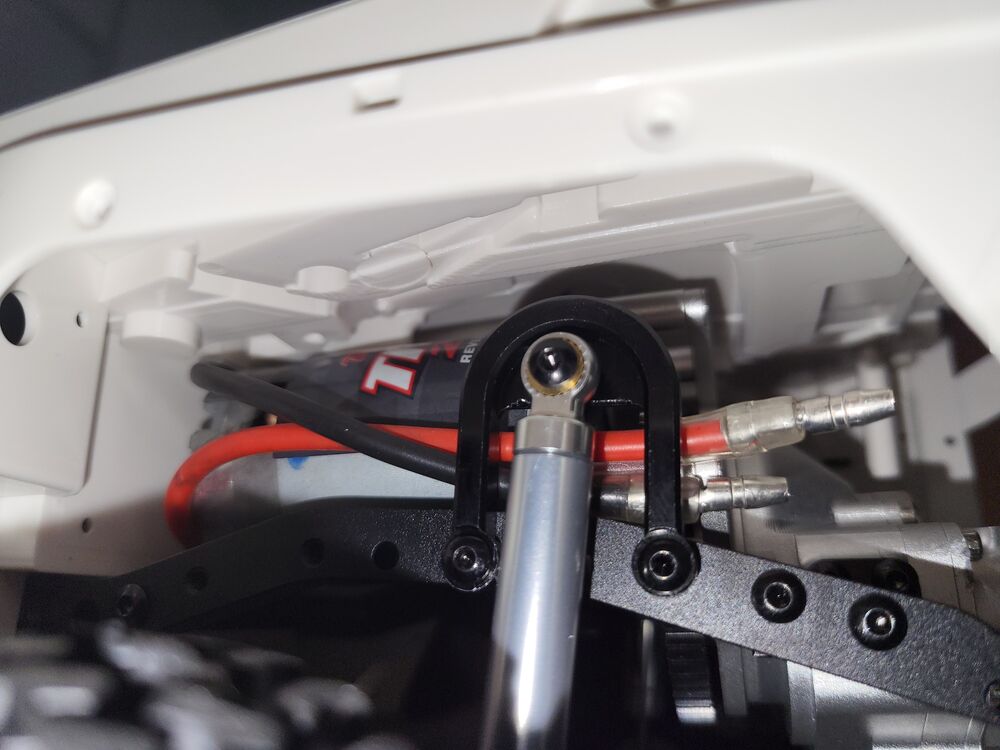

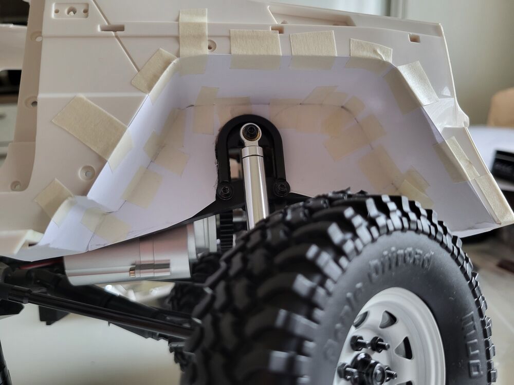

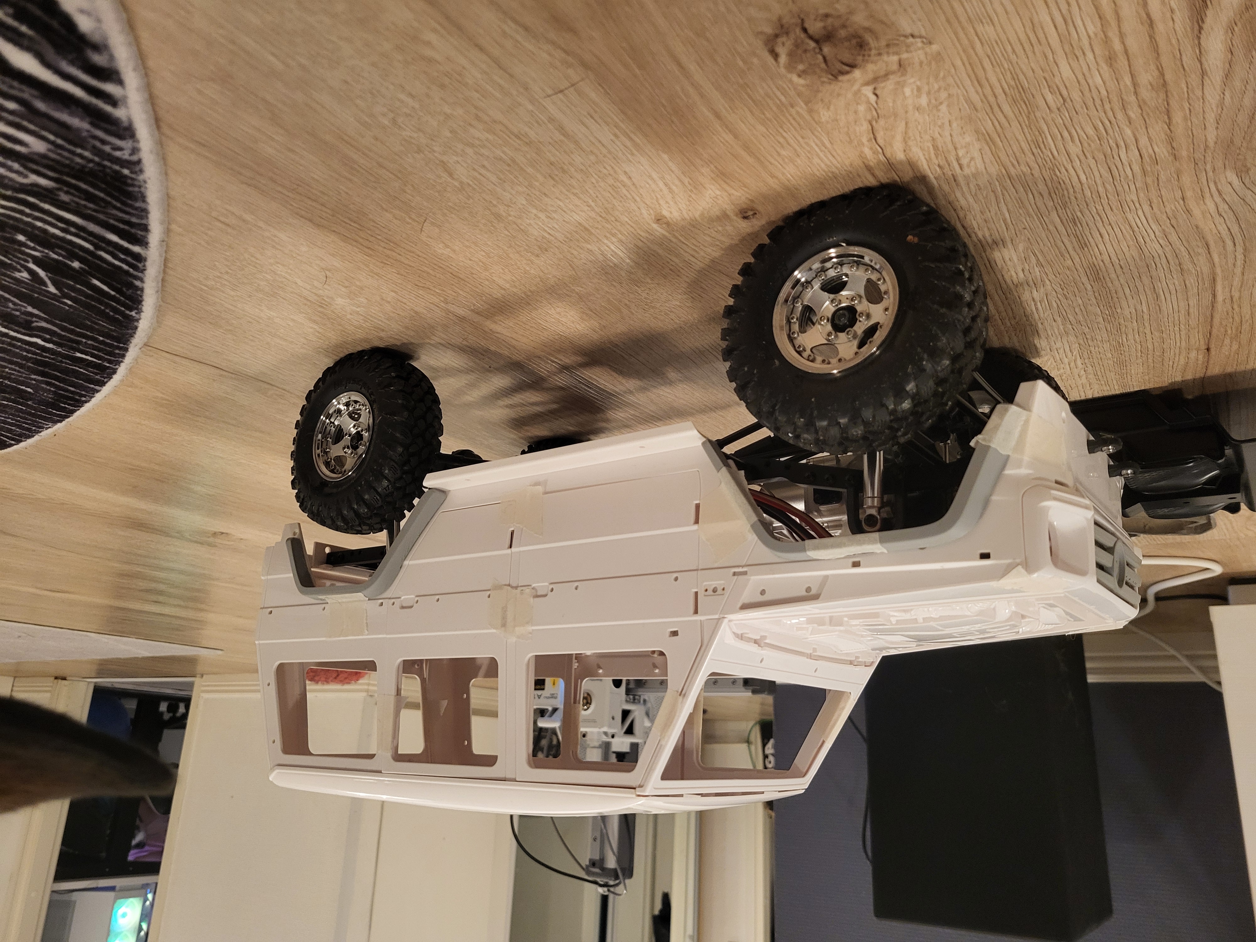

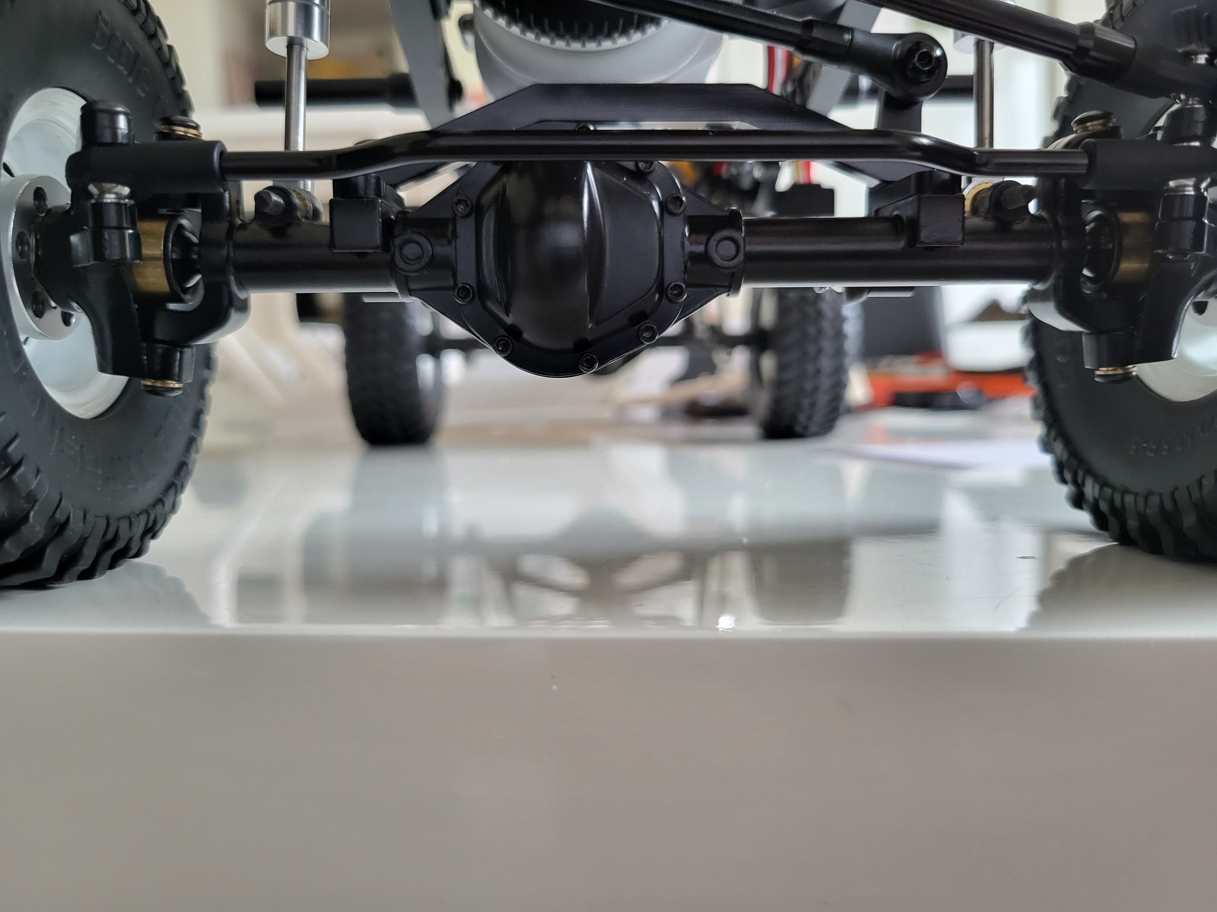

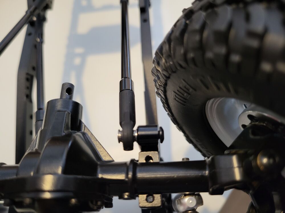

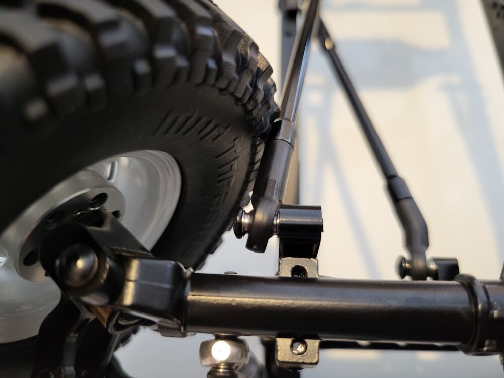

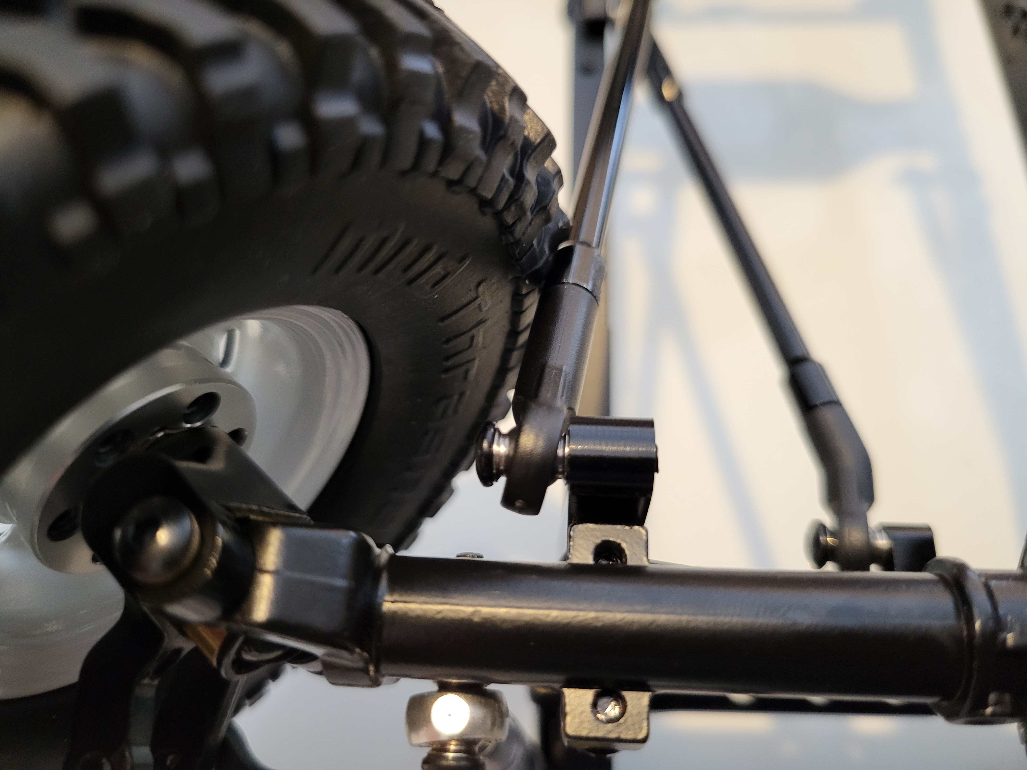

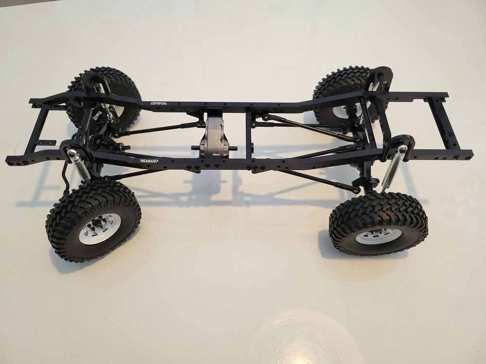

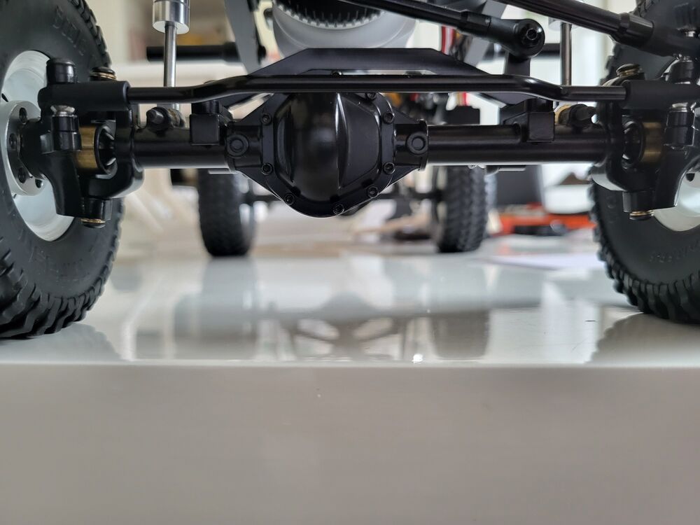

Etulinkit otti renkaisiin kun käänsi maksimi asentoon.

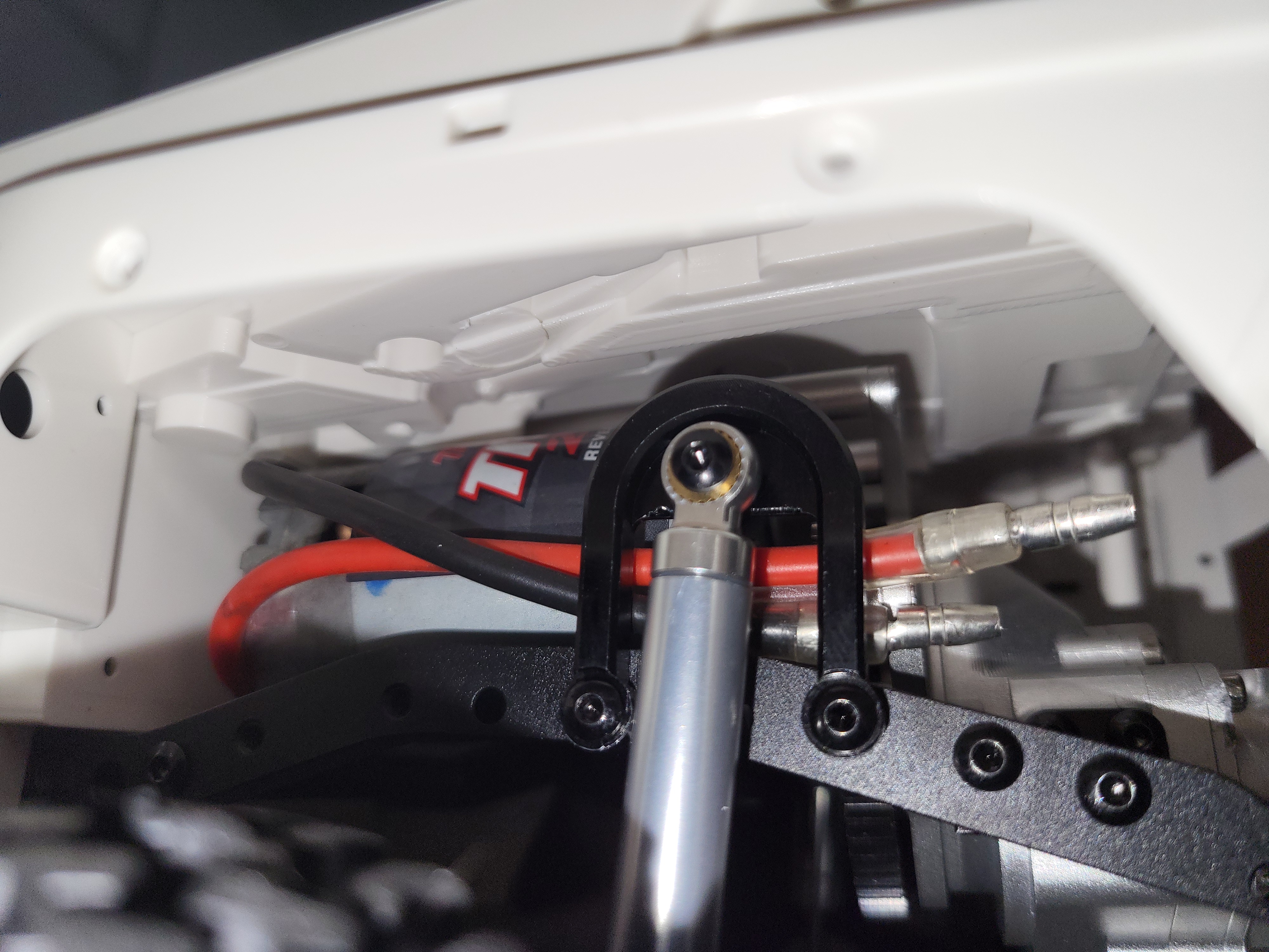

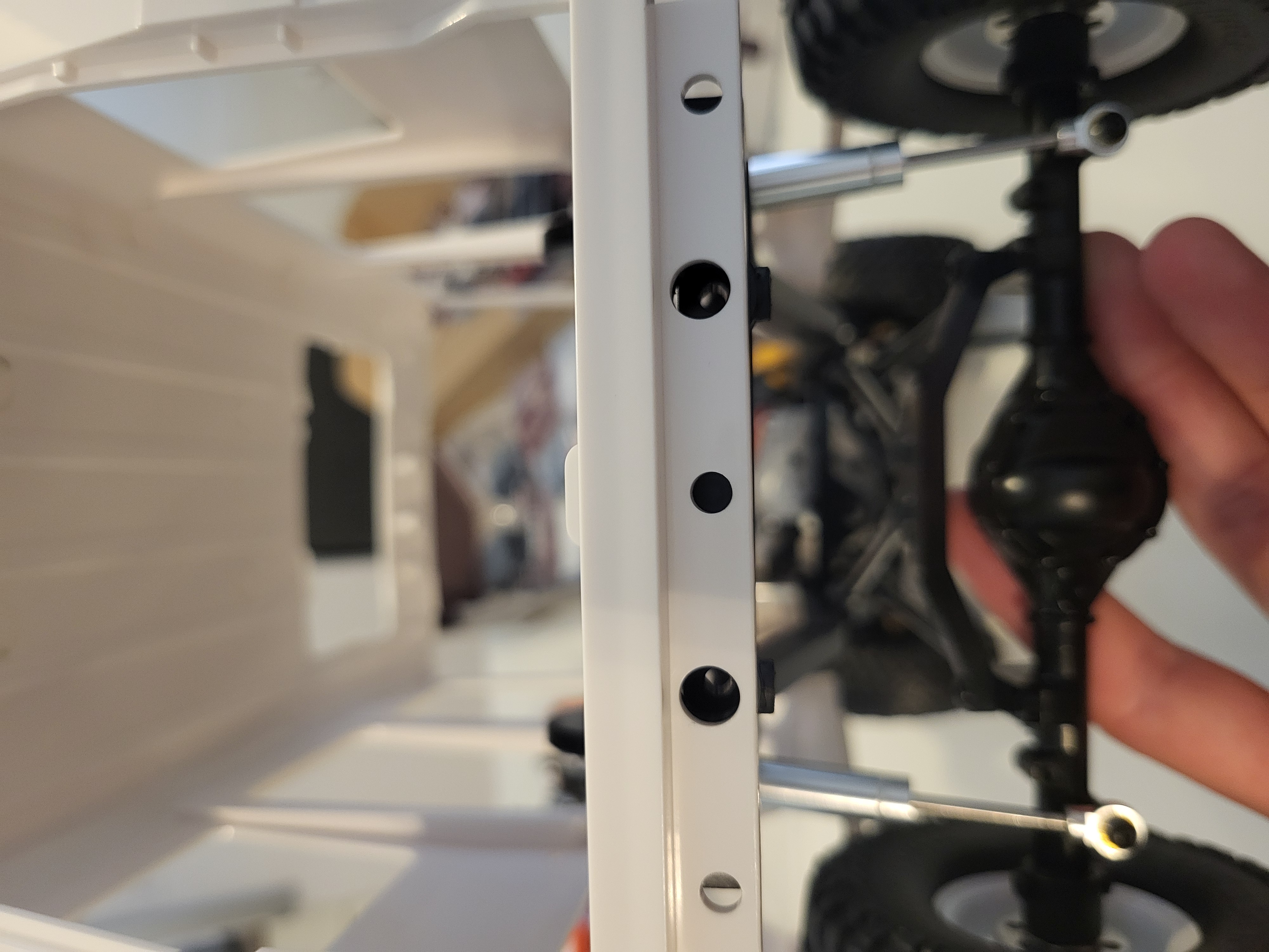

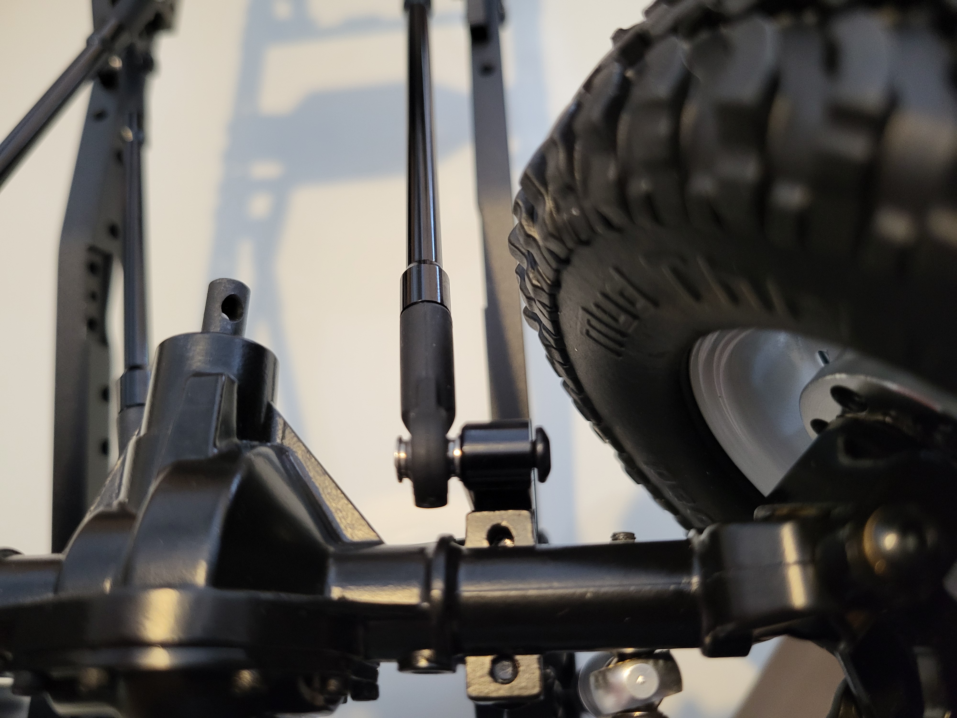

Siirsin linkit sisäpuolelle niin tuli tilaa.

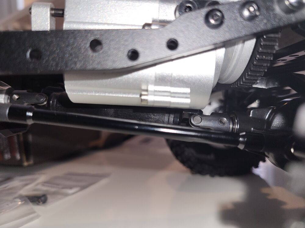

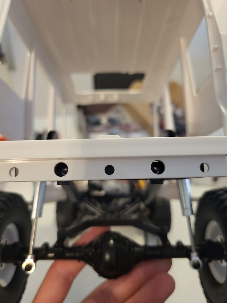

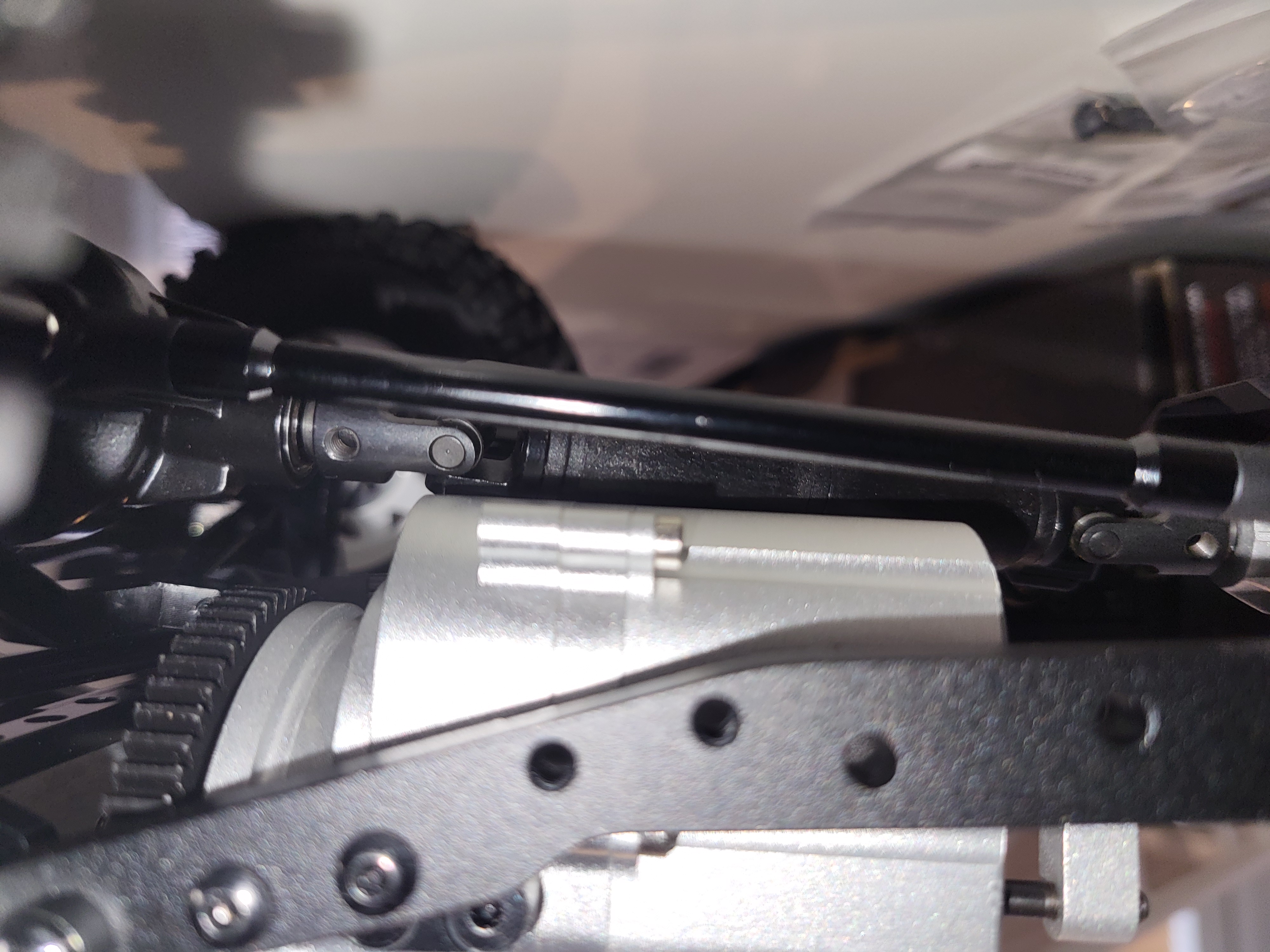

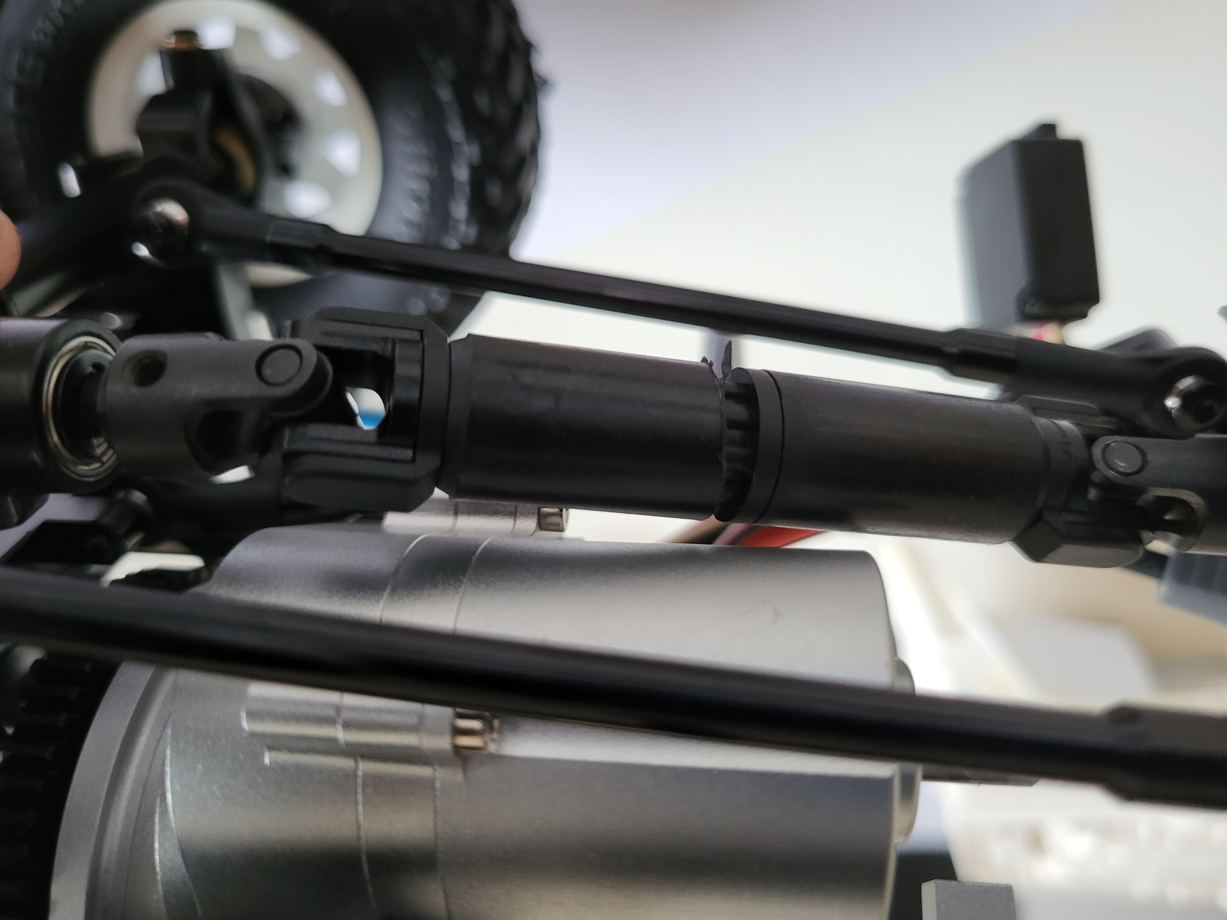

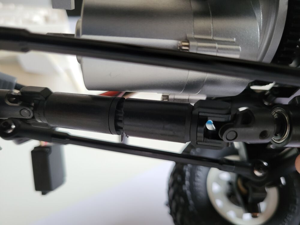

Kardaani ottaa laatikkoon kiinni maksimi joustossa. Korjataan korkeammilla iskareilla.
Re: Linkitetty RC4WD TF2 lwb + kovakorinen MB G, eli Raissin "safari" ajokki.
Tuohon kardaaniin raapimiseen ei kannata kauheasti uhrata aikaa, todella harvoin se siihen raapii. Mutta jos häiritsevää, niin laita siihen vaikka Boomracing kardaanit, ovat ohuemmat ja näin saat siihen lisää tilaa.
Muuten on mukava nähdä vähän eri koreja laitettuna rc4wd alustan päälle.

Pertsax kirjoitti: Pe 28.03.2025 10:51 Tuohon kardaaniin raapimiseen ei kannata kauheasti uhrata aikaa, todella harvoin se siihen raapii. Mutta jos häiritsevää, niin laita siihen vaikka Boomracing kardaanit, ovat ohuemmat ja näin saat siihen lisää tilaa.
Totta, häätyypä vilkasta, kiitos. 👍

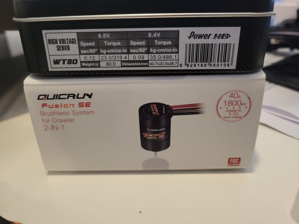

Perien rattaat ollutkin mietinnässä, että miten mahtavat kestää. Tuo 1800kv olisi soppeli välimaasto, en vain ole 100% varma mahtuuko pituuden puolesta paikoilleen. 😅 Mutta onhan tässä onneksi aikaa mietiskellä yön pimeinä tunteina, että miten sitä tekee. Pienempi motti olis kyllä halvempi..

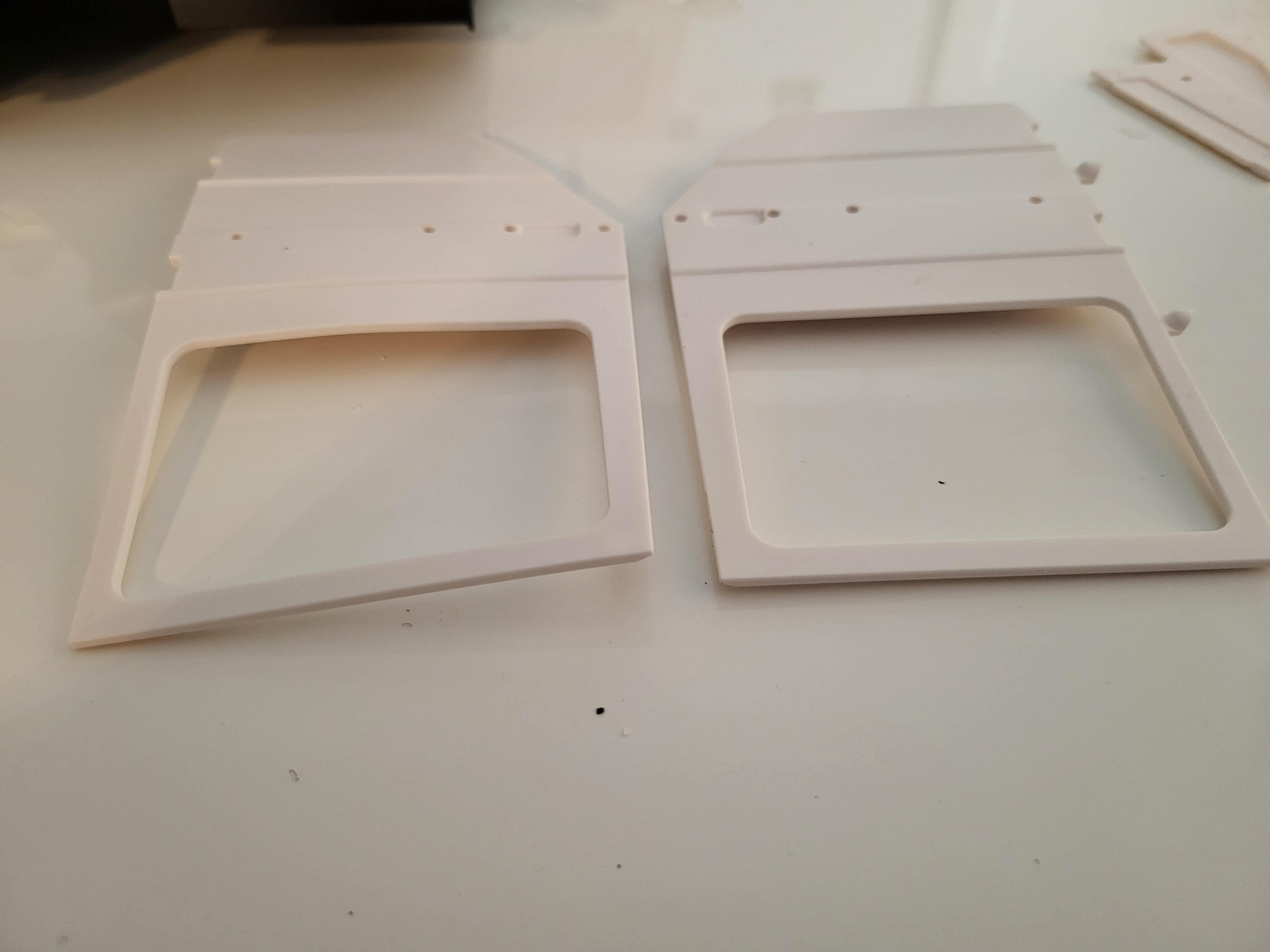

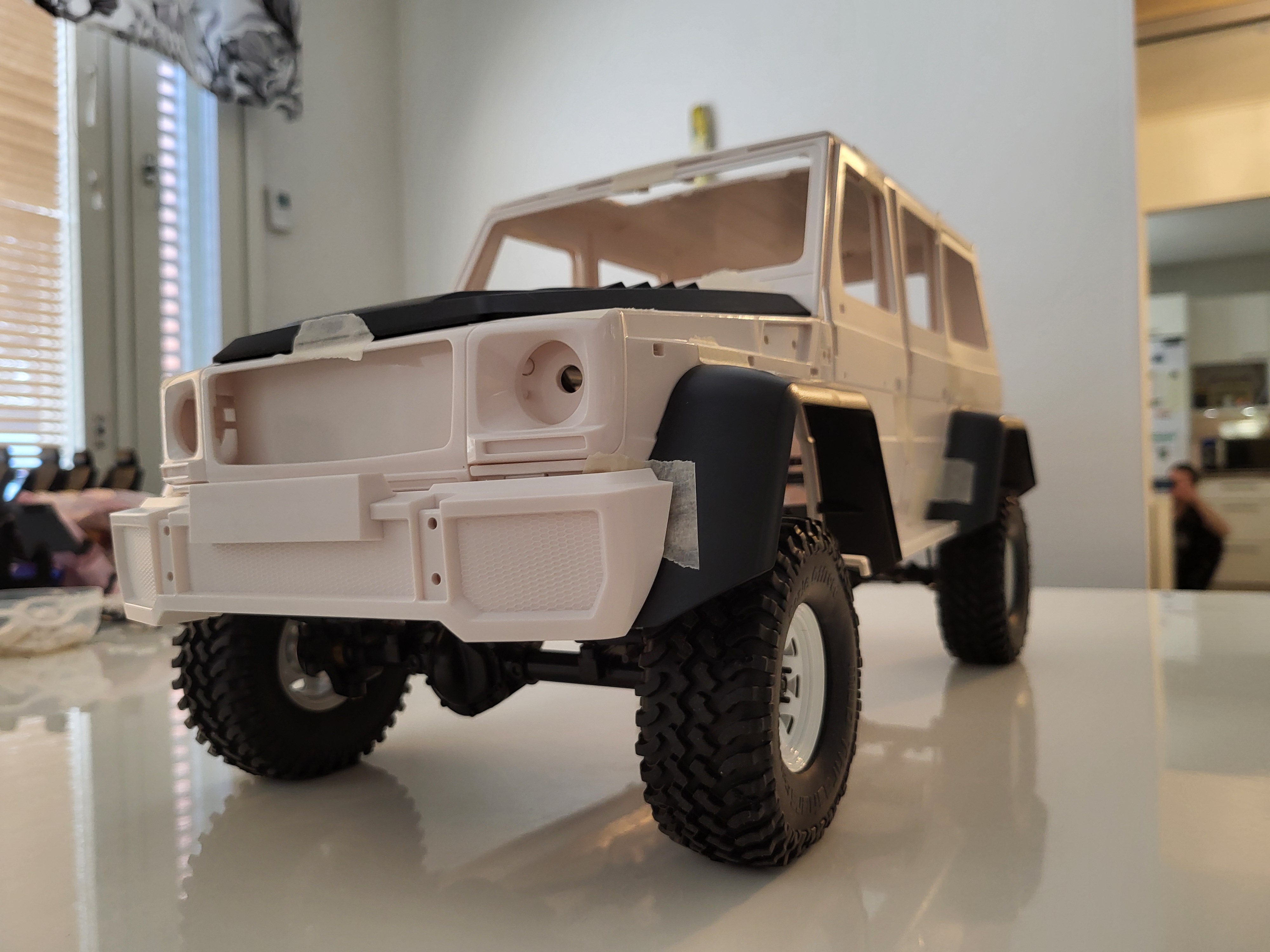

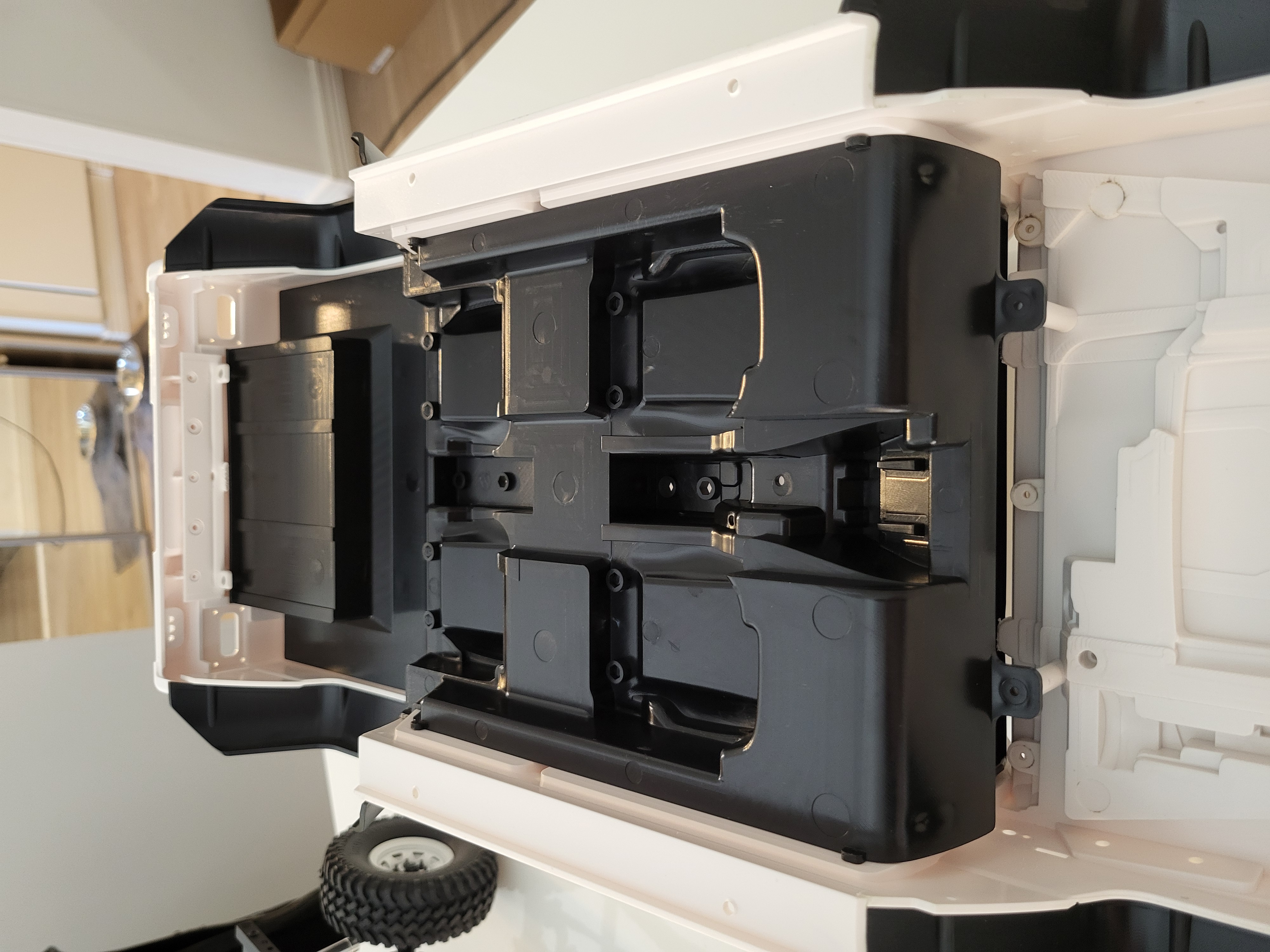

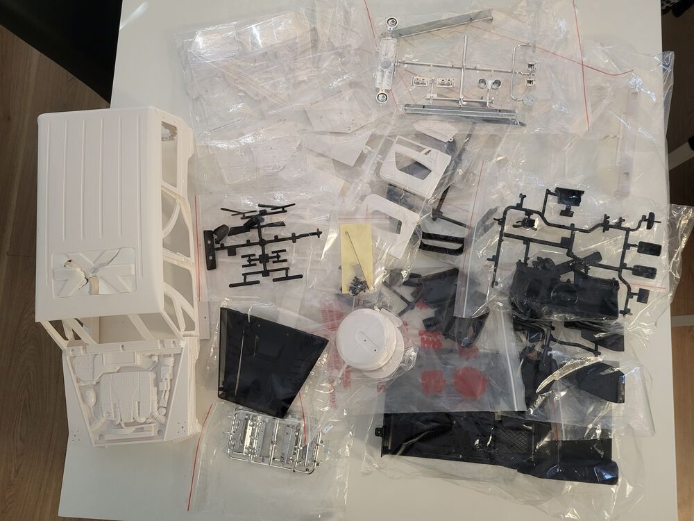

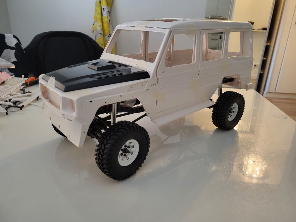

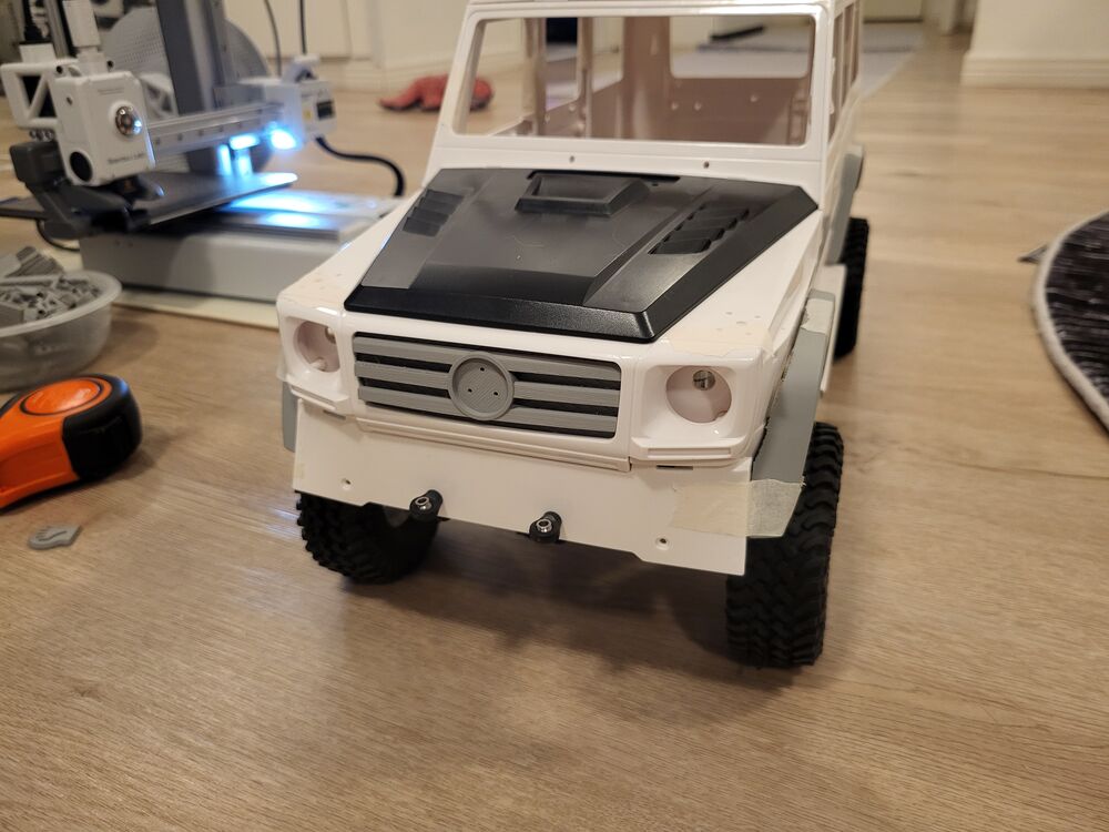

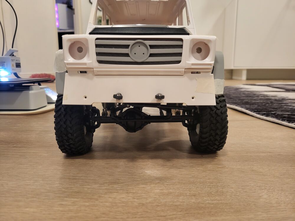

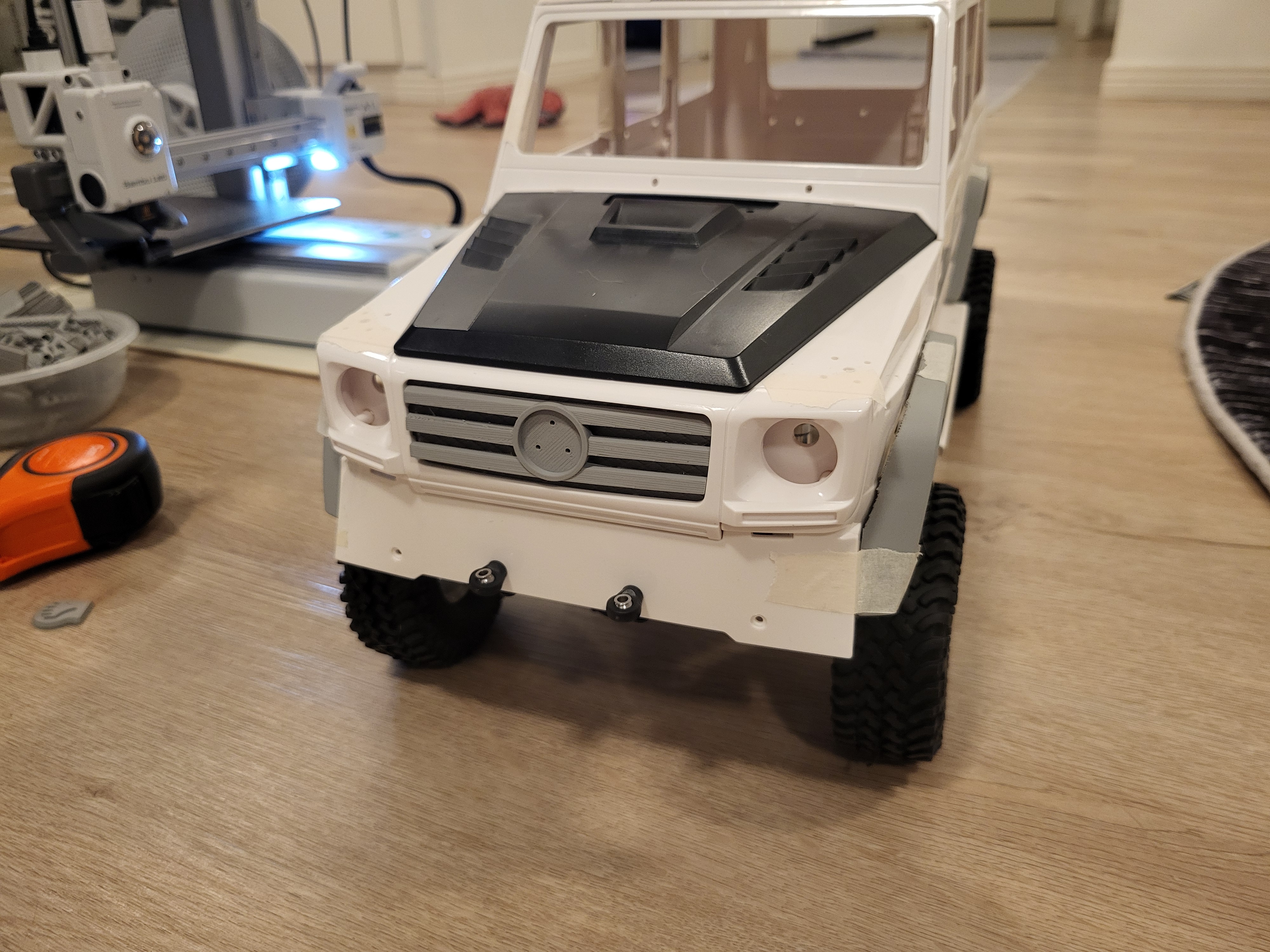

Tänään oli aikaa irroitella korin osat ja hieman mallailla niitä paikoilleen. Jokainen "levy" oli omassa pussukassa.

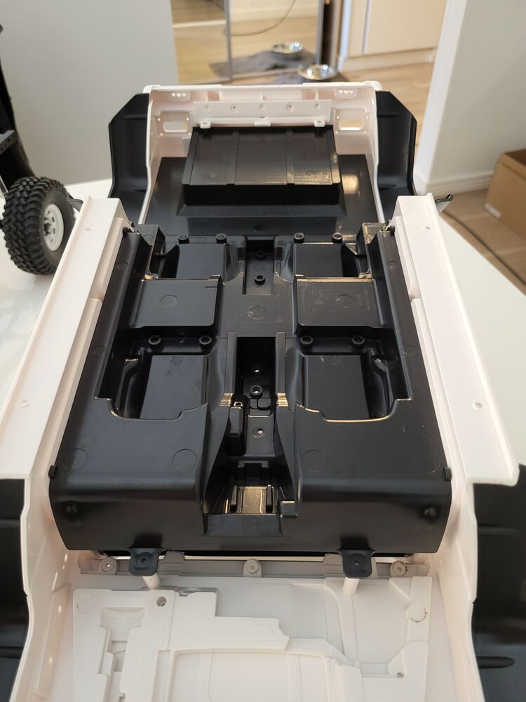

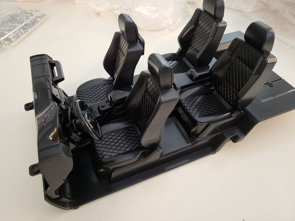

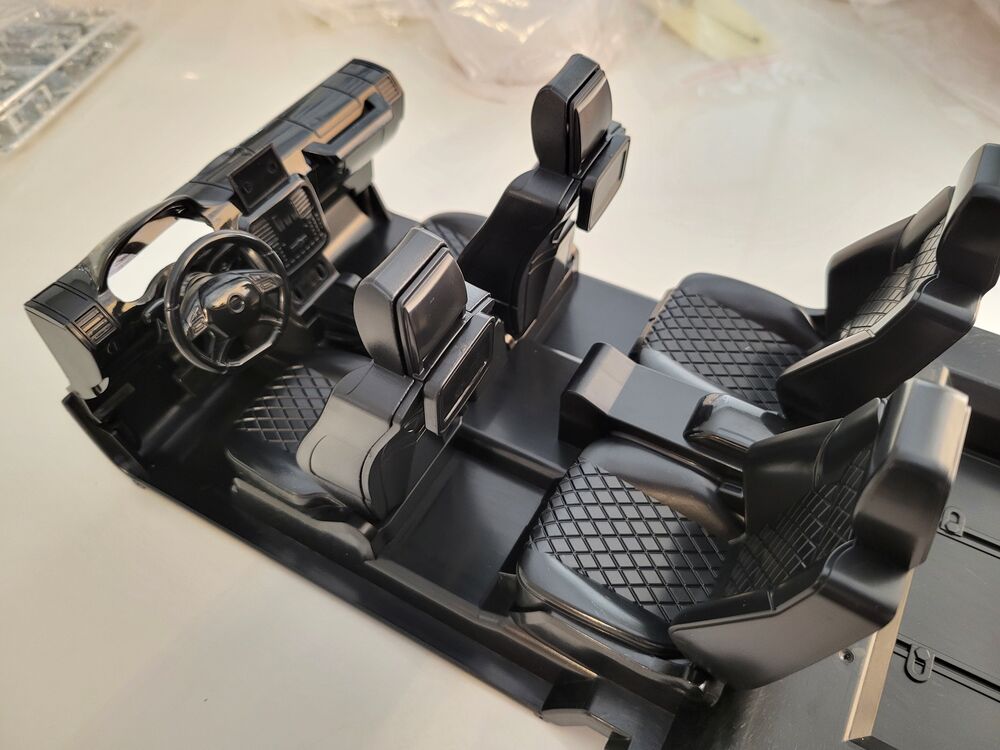

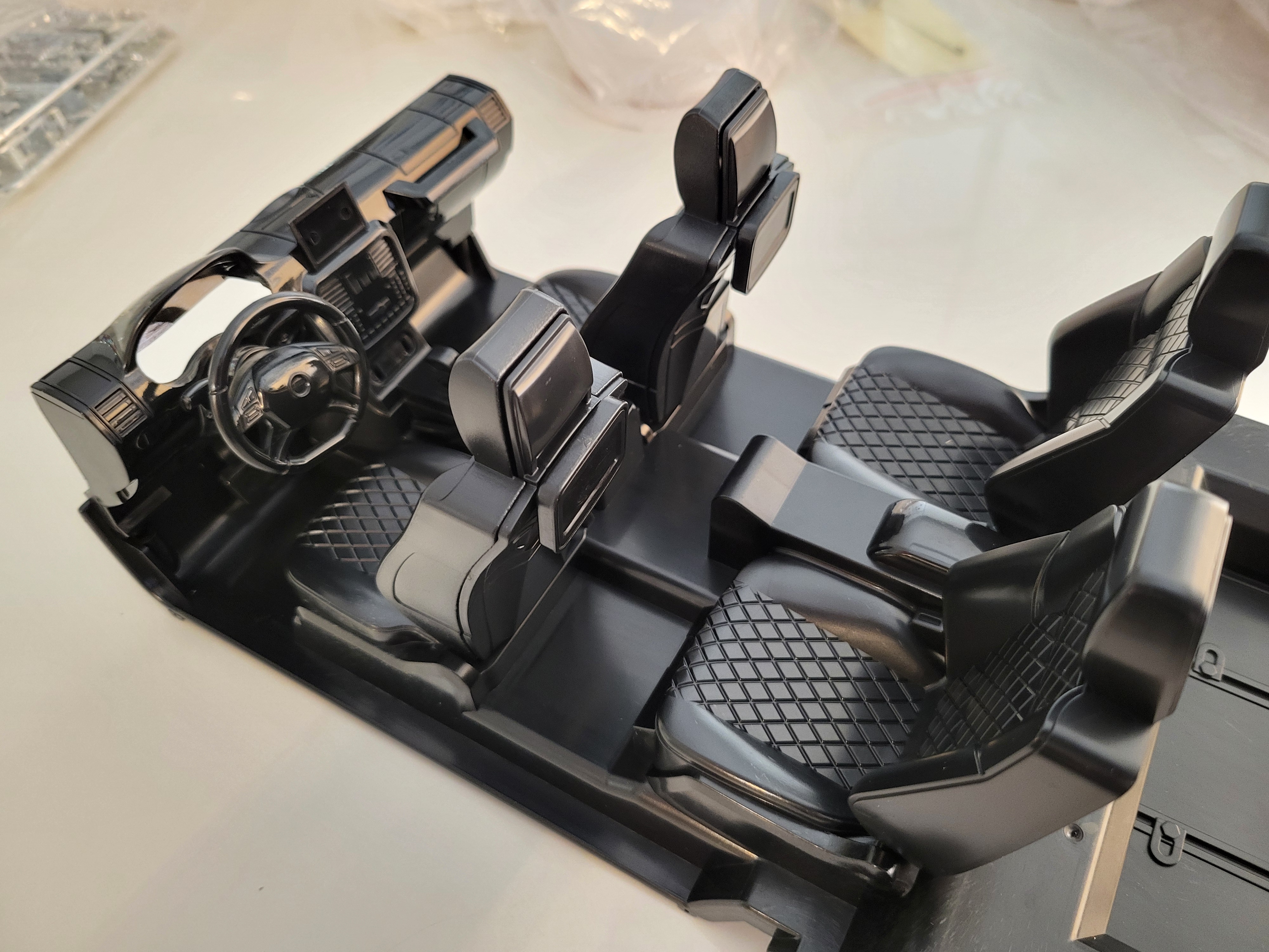

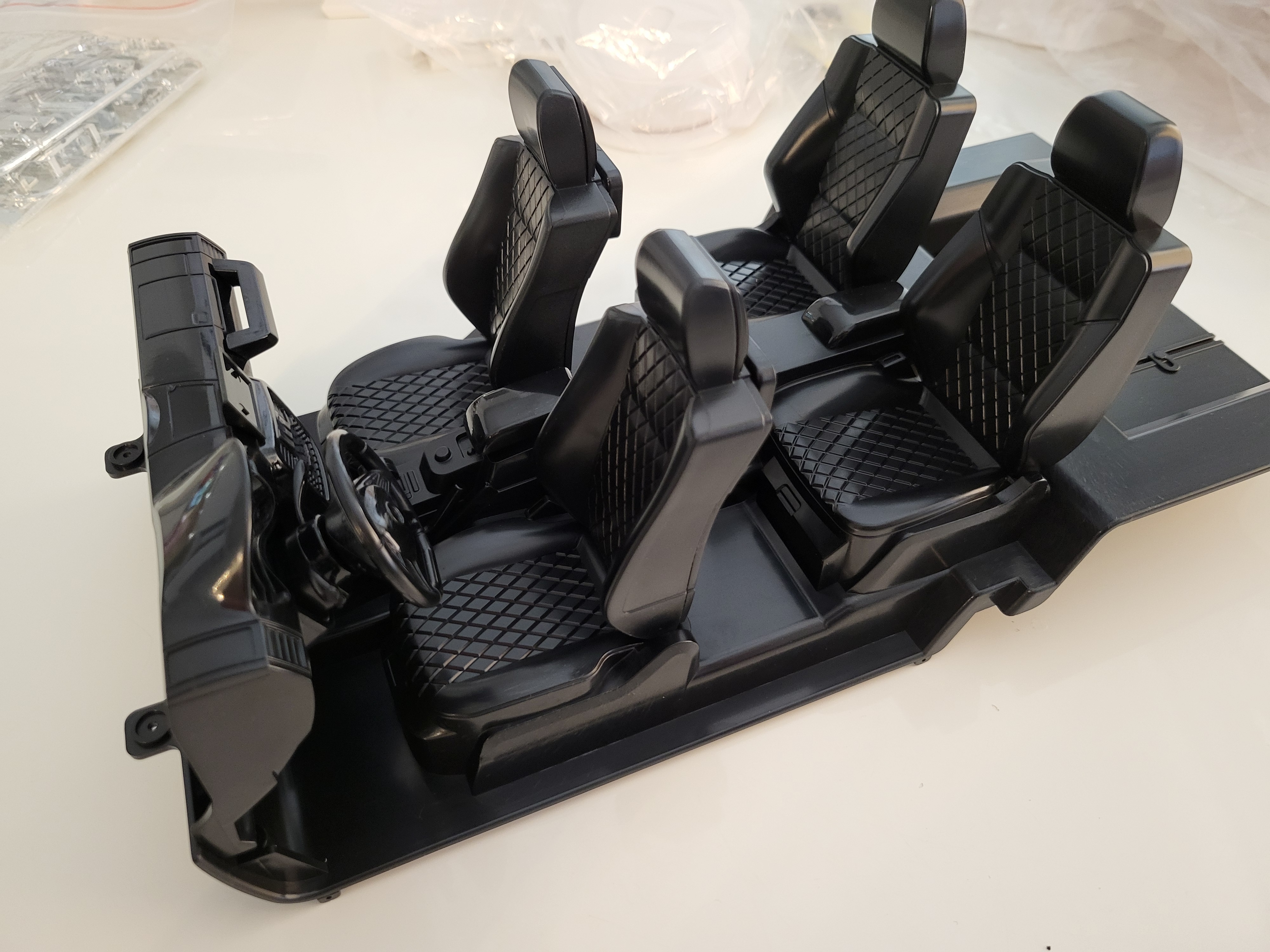

Sisusta näyttäisi tältä, mutta liian moderni omaan makuun.
Sisusta tulee koriin kiinni neljällä ruuvilla. Takaa sisusta ujutetaan paikoilleen ja edestä vain "puotetaan" kiinnitys pisteisiin.

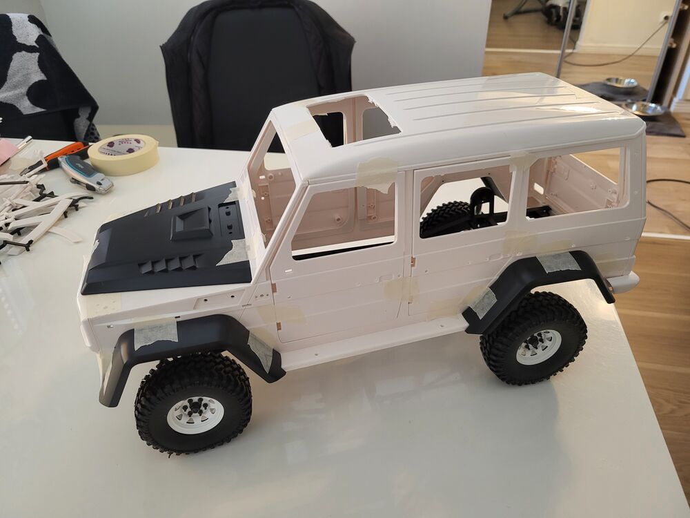

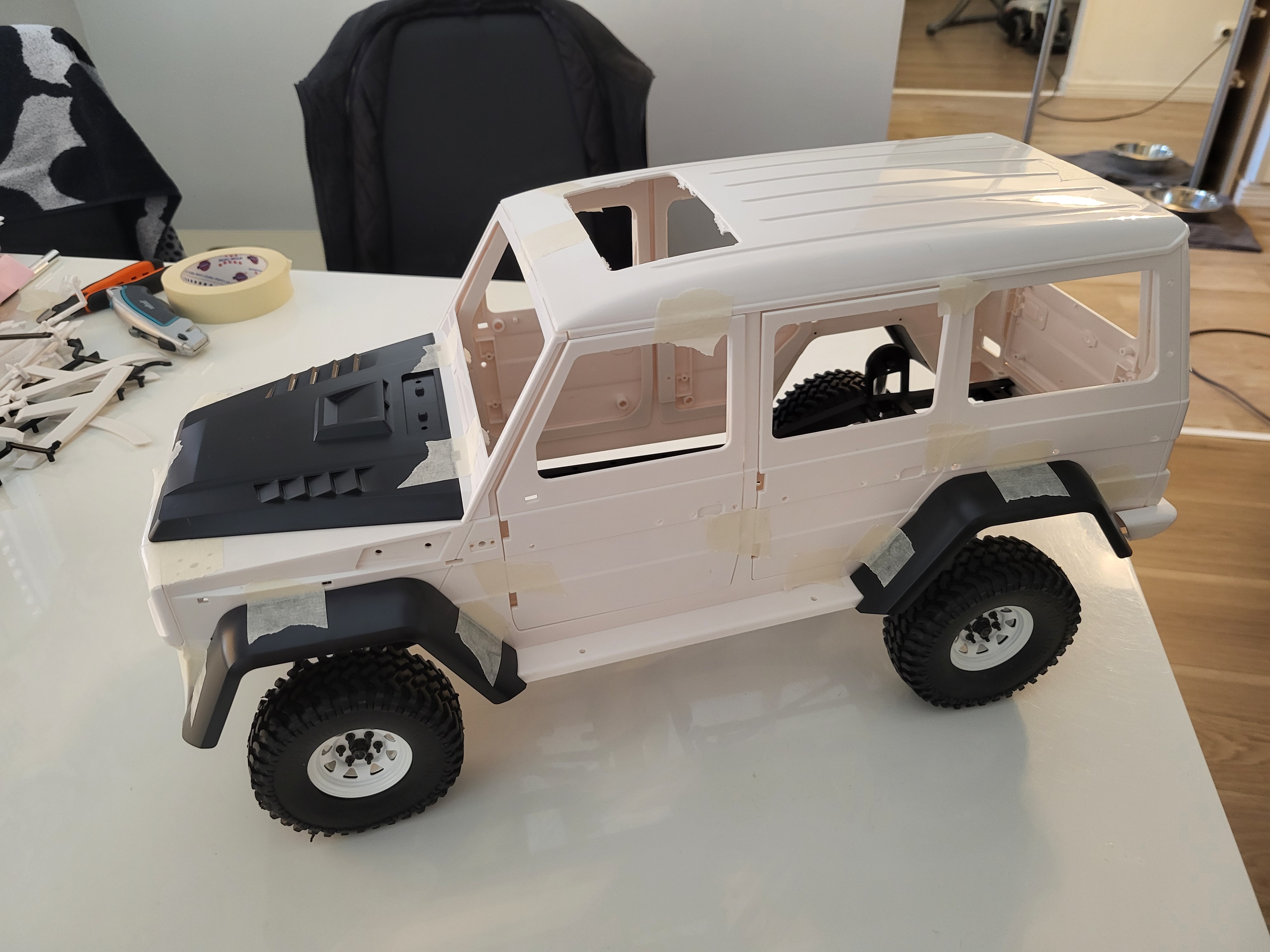

Laitoin maalarinteipillä ovet yms paikoilleen, kuvassa ilman kaarilevikkeitä.
Sitten kaarilevikkeiden kans. Minusta nuo on turhan leveät, ehkä jos tekisi jotain mutarengas offroad kampetta tästä niin olisivat sitten passelit, mutta se mihin suuntaan tätä tehdään niin ei, ei jatkoon.

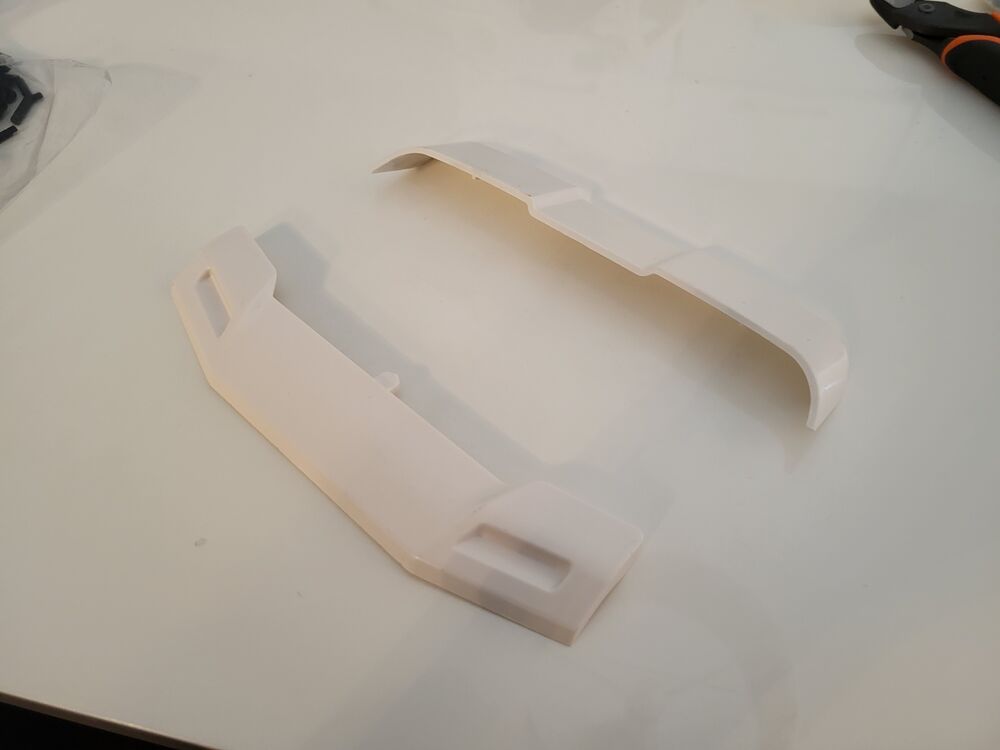

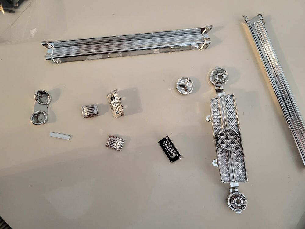

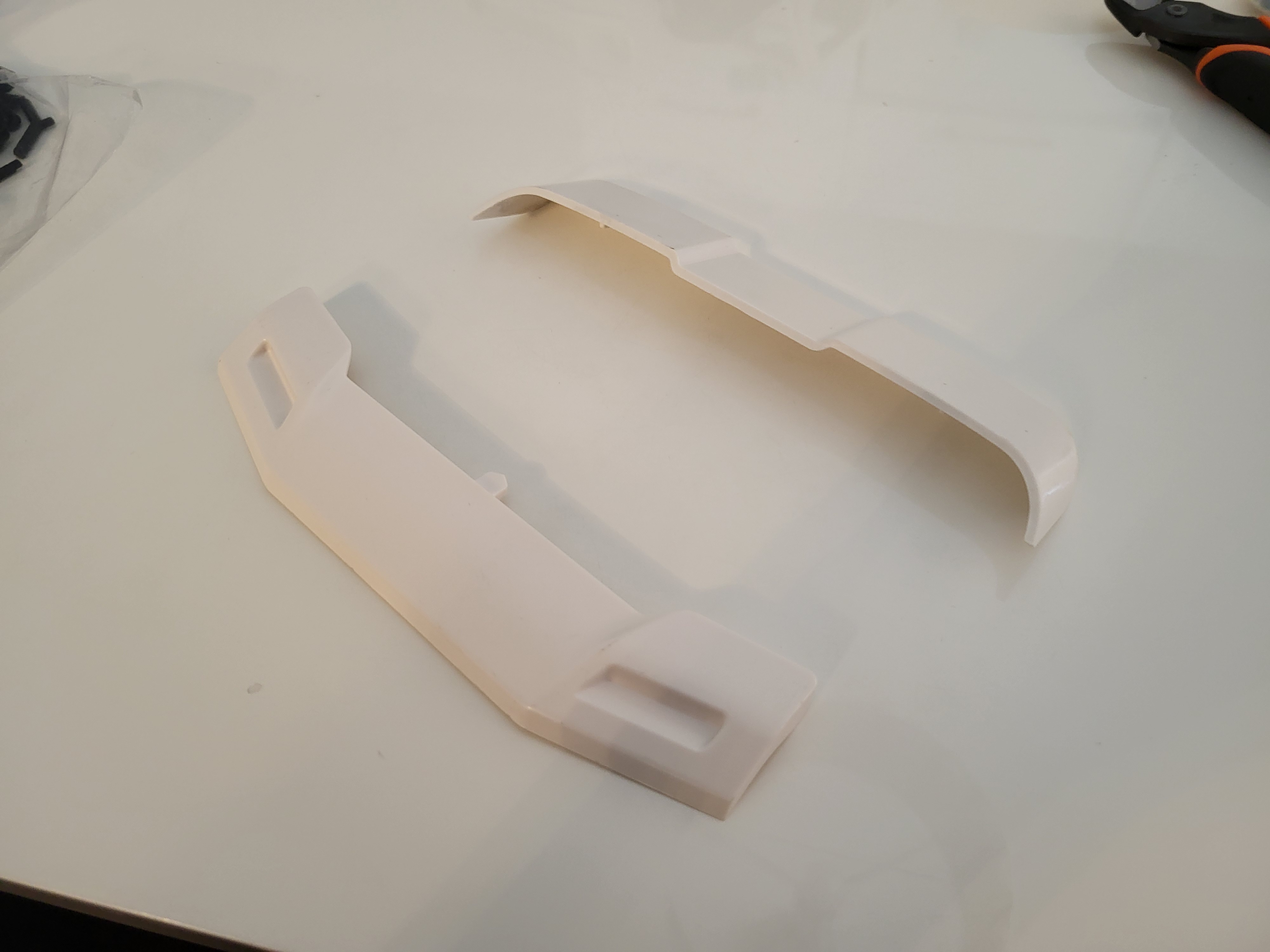

Paketissa kaikki tarvittava AMG korisarjaa varten, kuten puskurit ja katto spoilerit sekä kylkiin astinlaudat. Nämä jätetään pois. En ole oikein varma haluanko edes käyttää kromista säleikköä mikä tässä tulee mukana, sillä tähän koriin on saatavilla klassisen näköinen säleikkö 3d-tiedostona.
jatkuu..

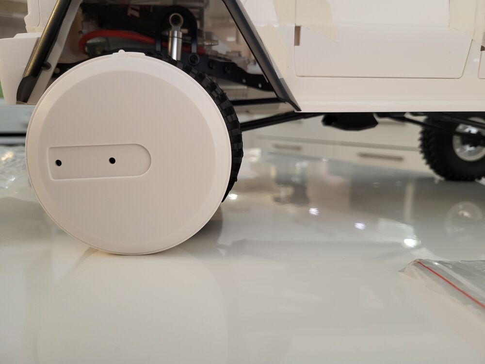

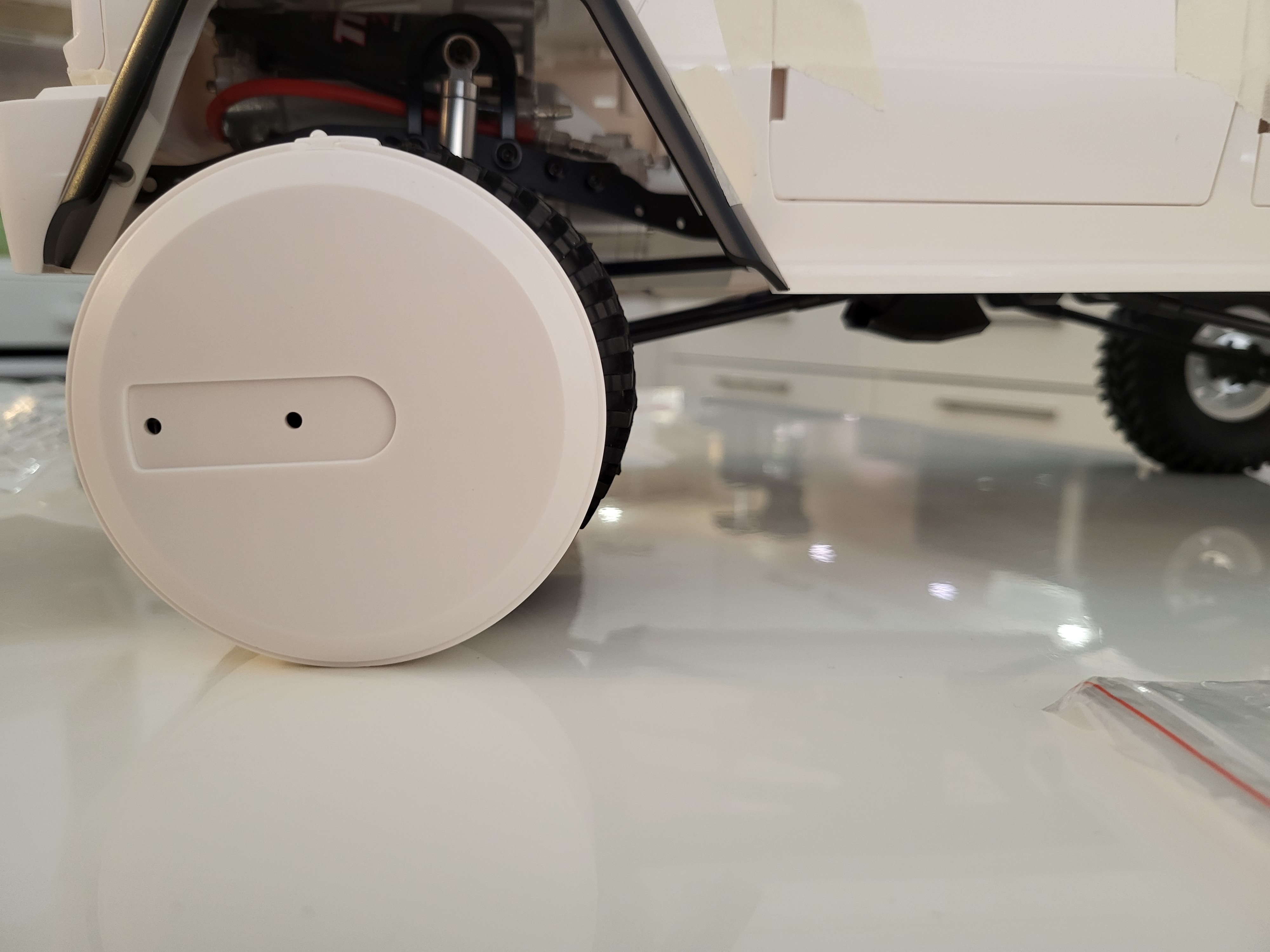

Taakse tuleva vararengas suoja, ei tule tämäkään käyttöön ulkonäkösyistä. Muutenkin liian pieni, että sen sisälle saisi sopivaa vararengasta.

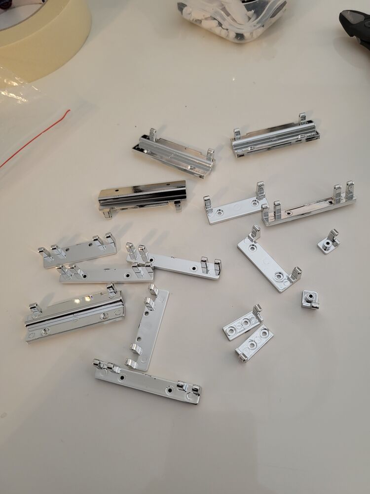

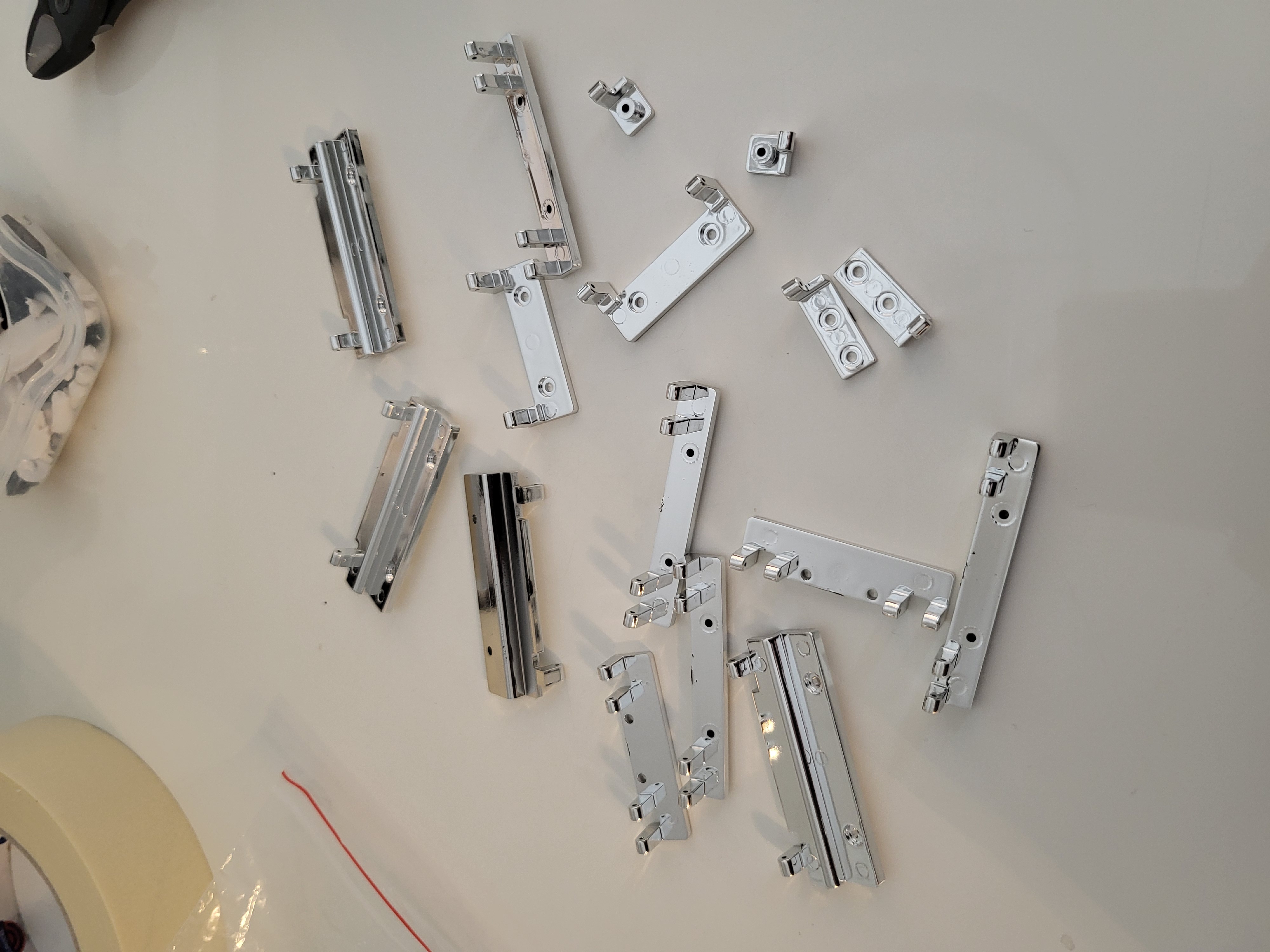

Kaikkiin oviin tulee saranat ja niiden kiinnittämiseen tarvittavat ruuvit sekä magneetit. Saranat on muovia, mutta myös metallisia on myynnissä.

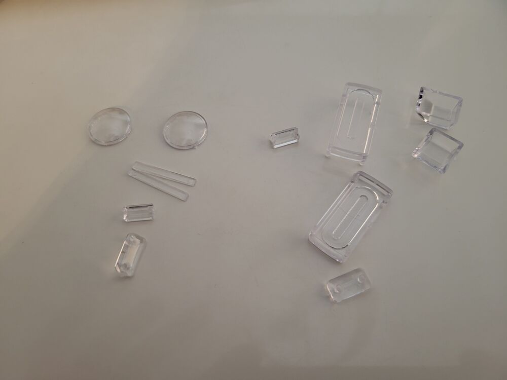

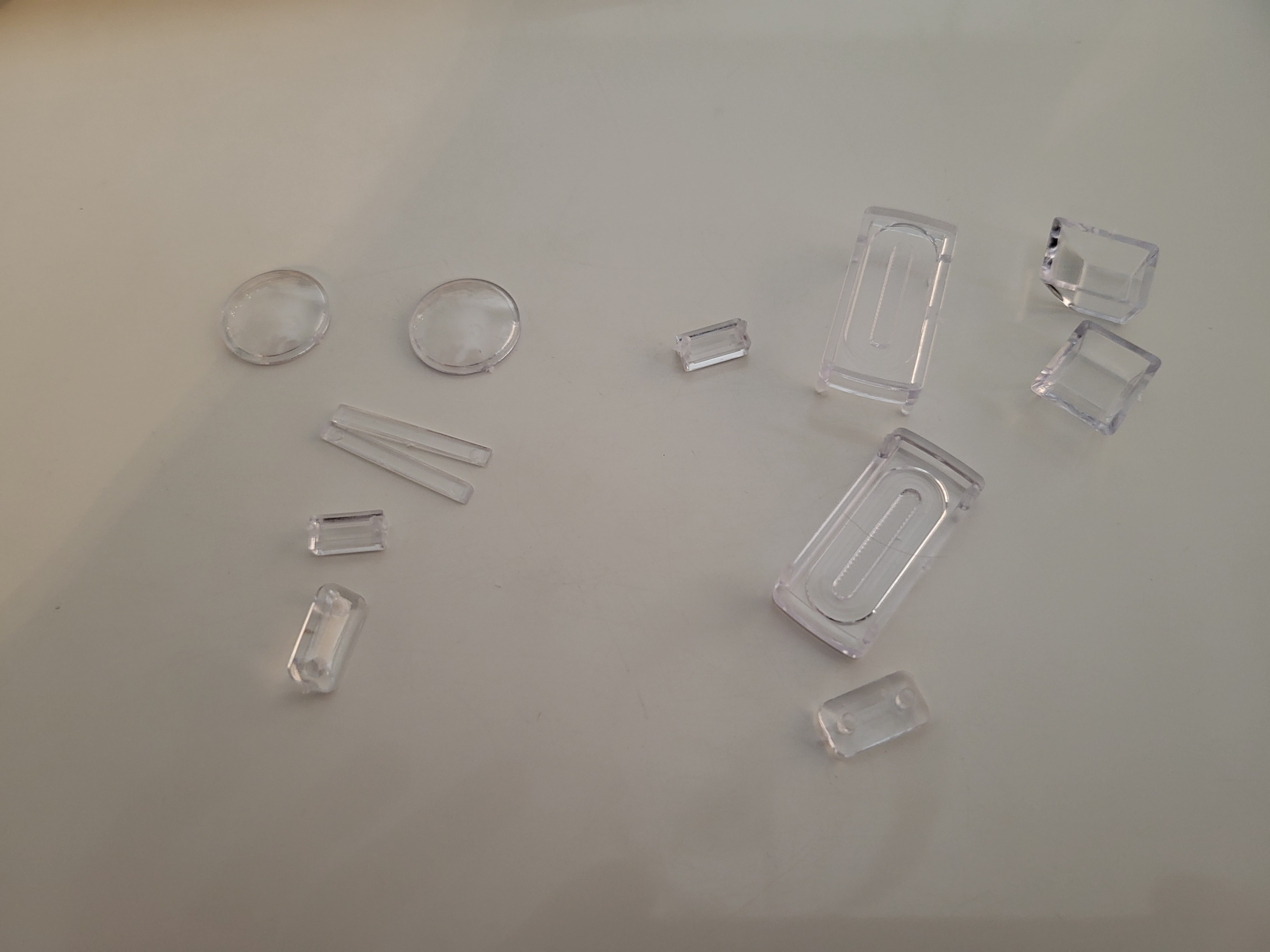

Joka lamppuun kirkas kova muovi, samasta materiaalista oli myös kaikki ikkunat tehty.

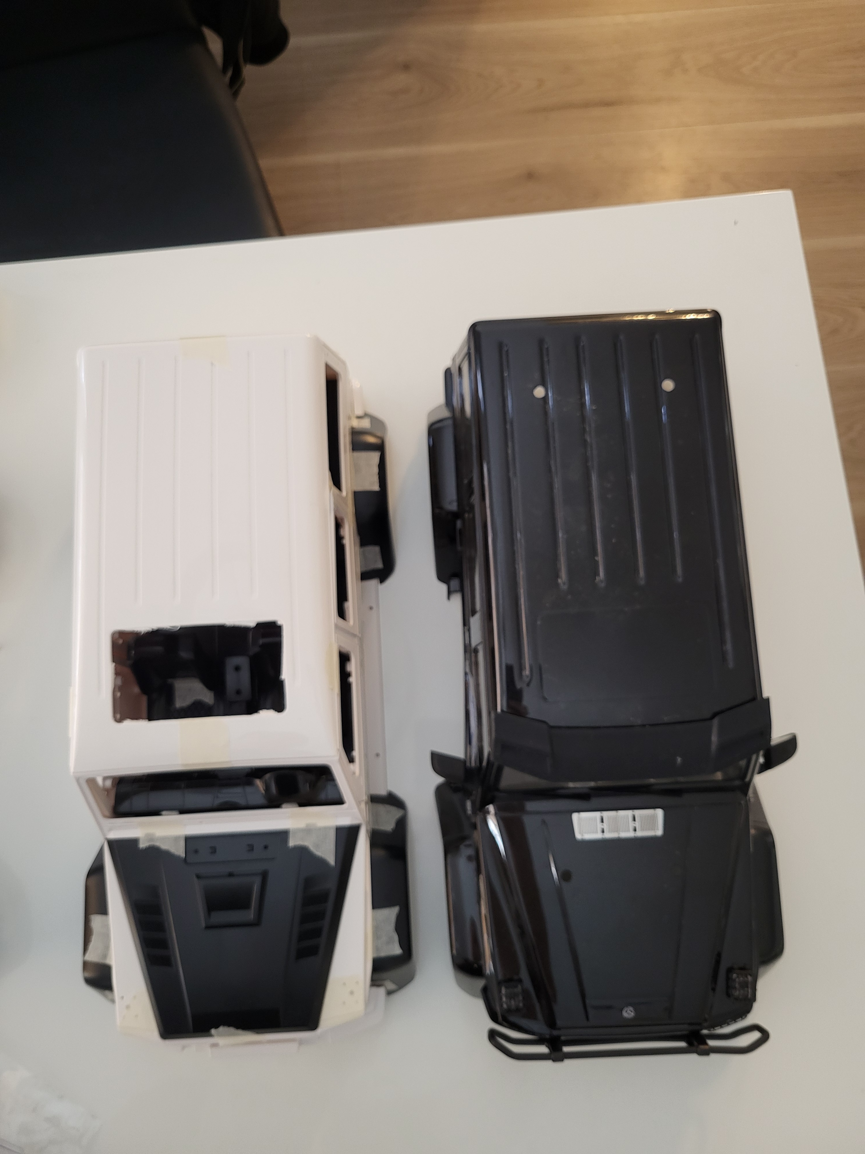

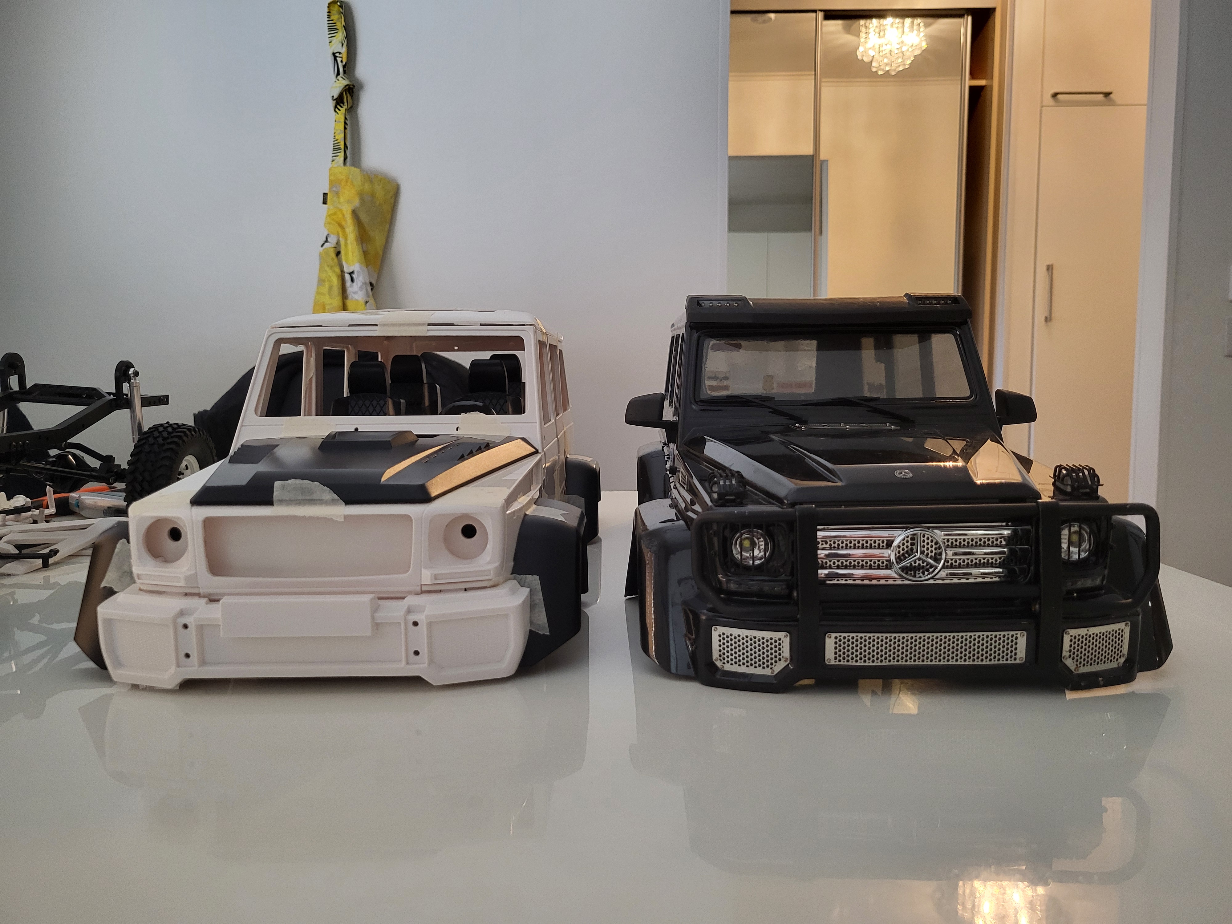

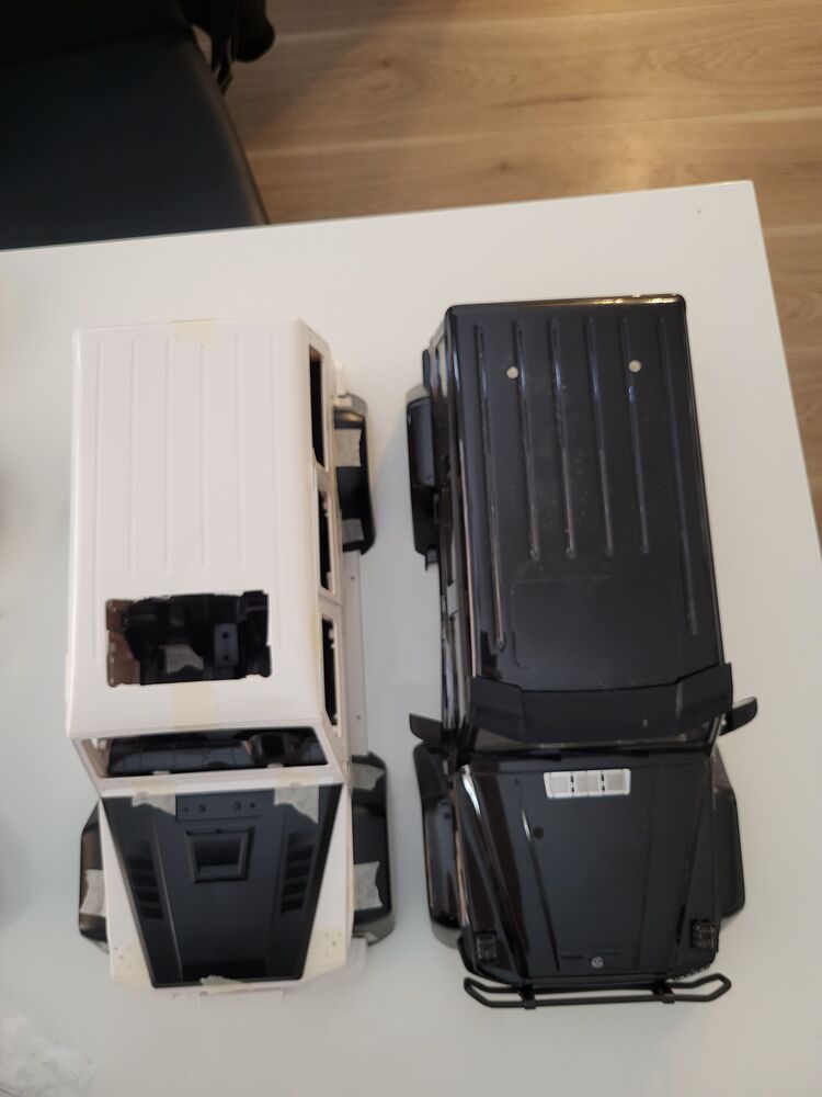

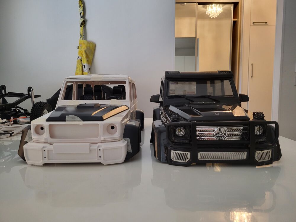

Sitten jos verrataan tätä koria traxxasin mersuun niin aika lailla saman kokoiset.

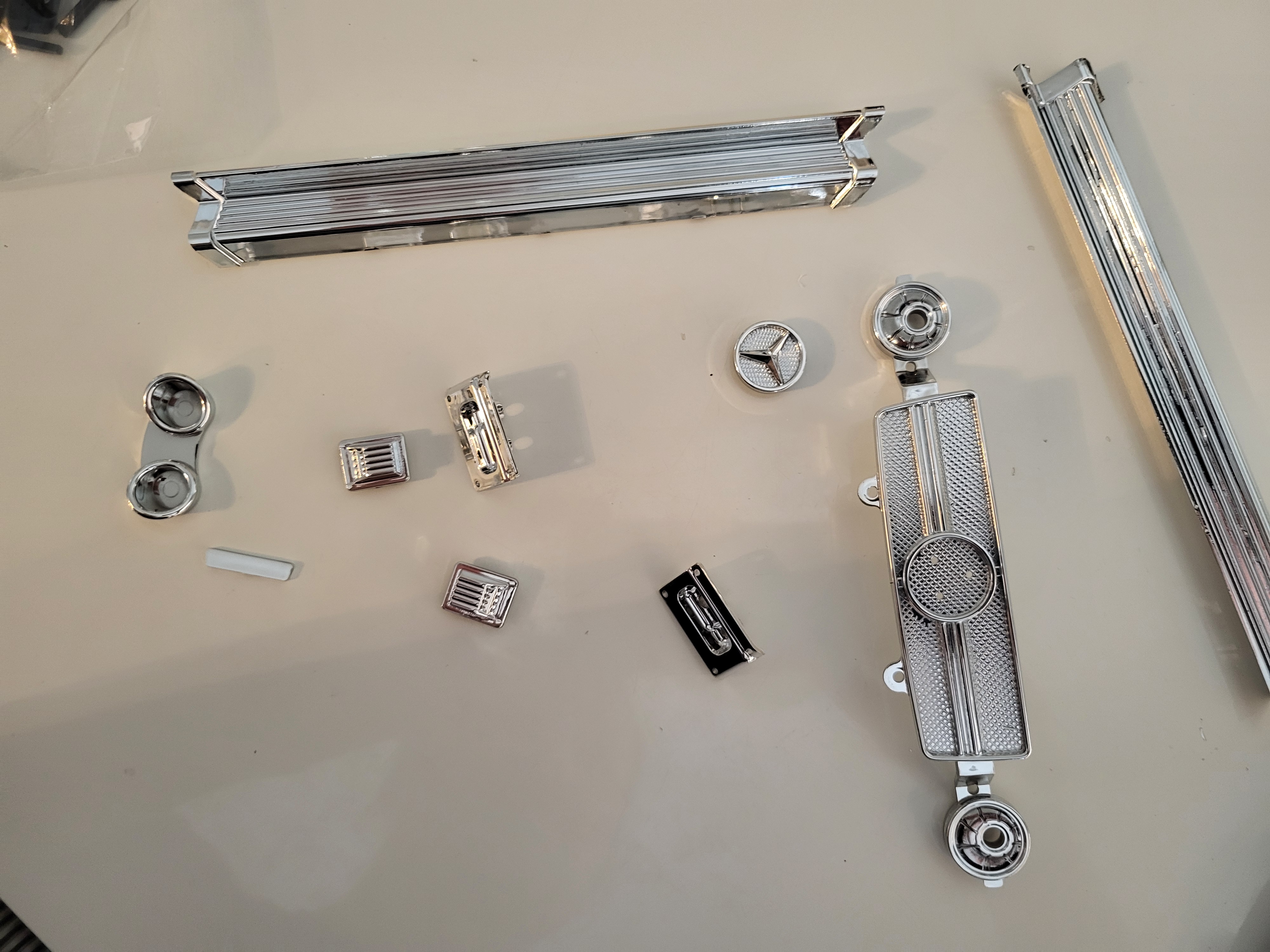

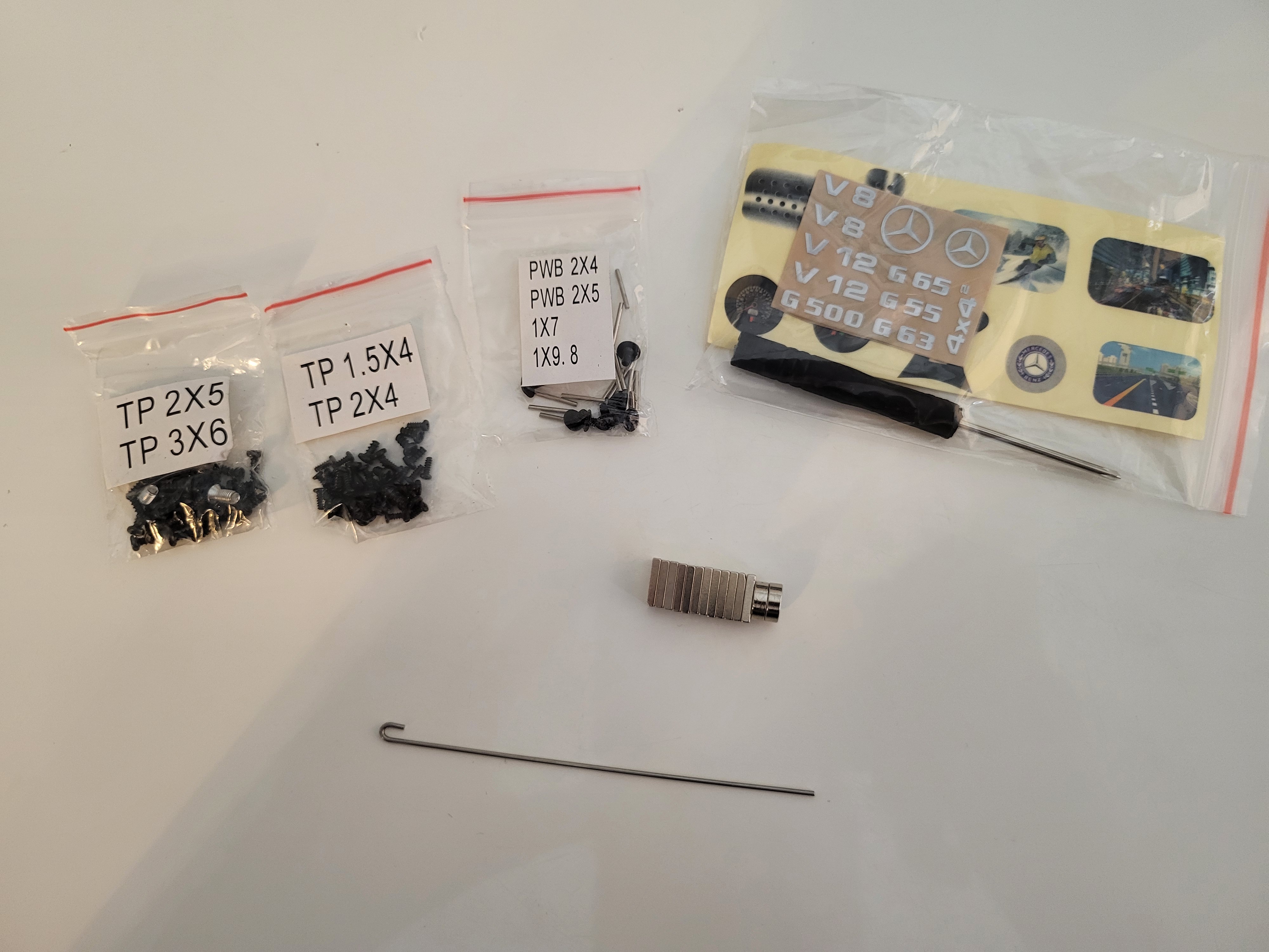

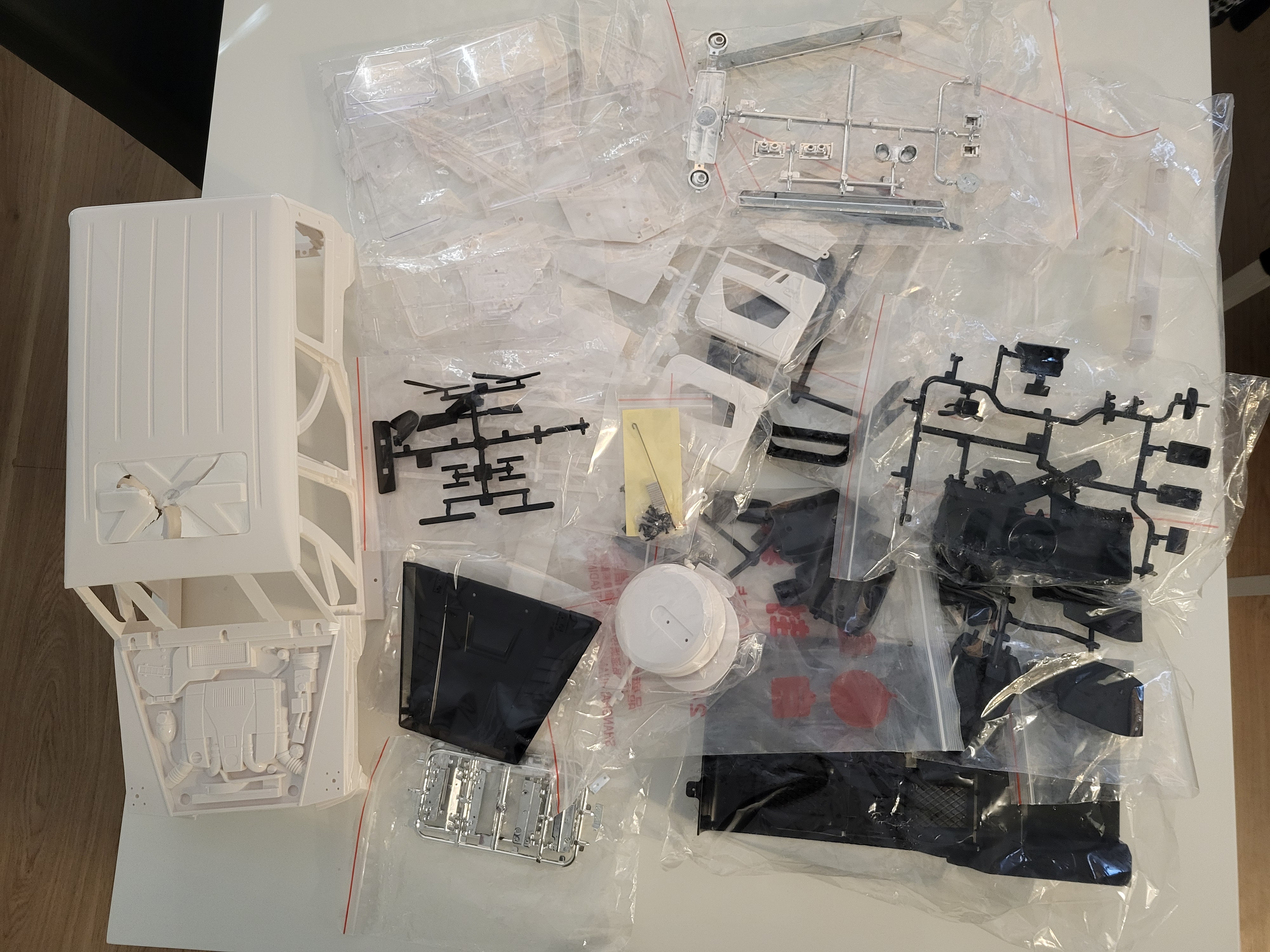

Paketissa siis paljon hyvää, mutta myös pari negatiivista asiaa. Kasausohjetta ei tullut mukana, en tiedä kuuluisiko sellainen olla, mutta tuntuu jotenkin tyhmältä jos ei. En tiedä pitäisikö se sitten etsiä netistä tai vastaavaa. Eihän tuo vaikea ole laittaa kasaan, mutta olisi kiva tietää mikä ruuvi kuuluisi mihinkin.
Kori tuntuu jämäkältä, mikä on hyvä asia, mutta tarvitsee sisustan tai sisustaa vastaavan muovin sisälleen, että "pullahtaa" oikeaan mittaansa. Tällä tarkoitan sitä, että kori on väännyksissä sisään päin ja sitä pitäisi vääntää hieman ulos molemmilta kyljiltä.
Muutenkin kaikki muut osat on sopivan jämäkkää tekoa ja ikkunat myös. Ikkunoiden kohdalla se saattaa tosin olla ongelma jos ja kun autolla törmäilee ja kaatuu, saattavat räpsähtää rikki, sillä eivät tunnu joustavan yhtään.

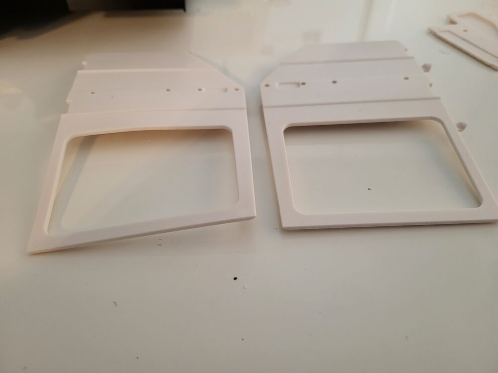

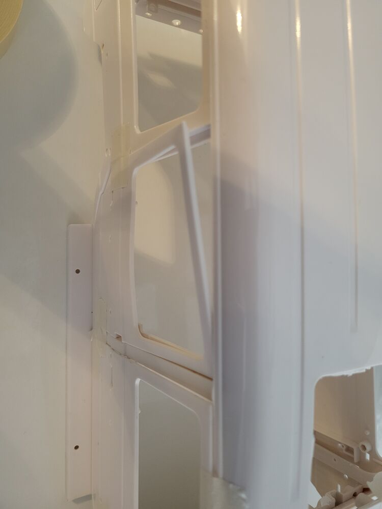

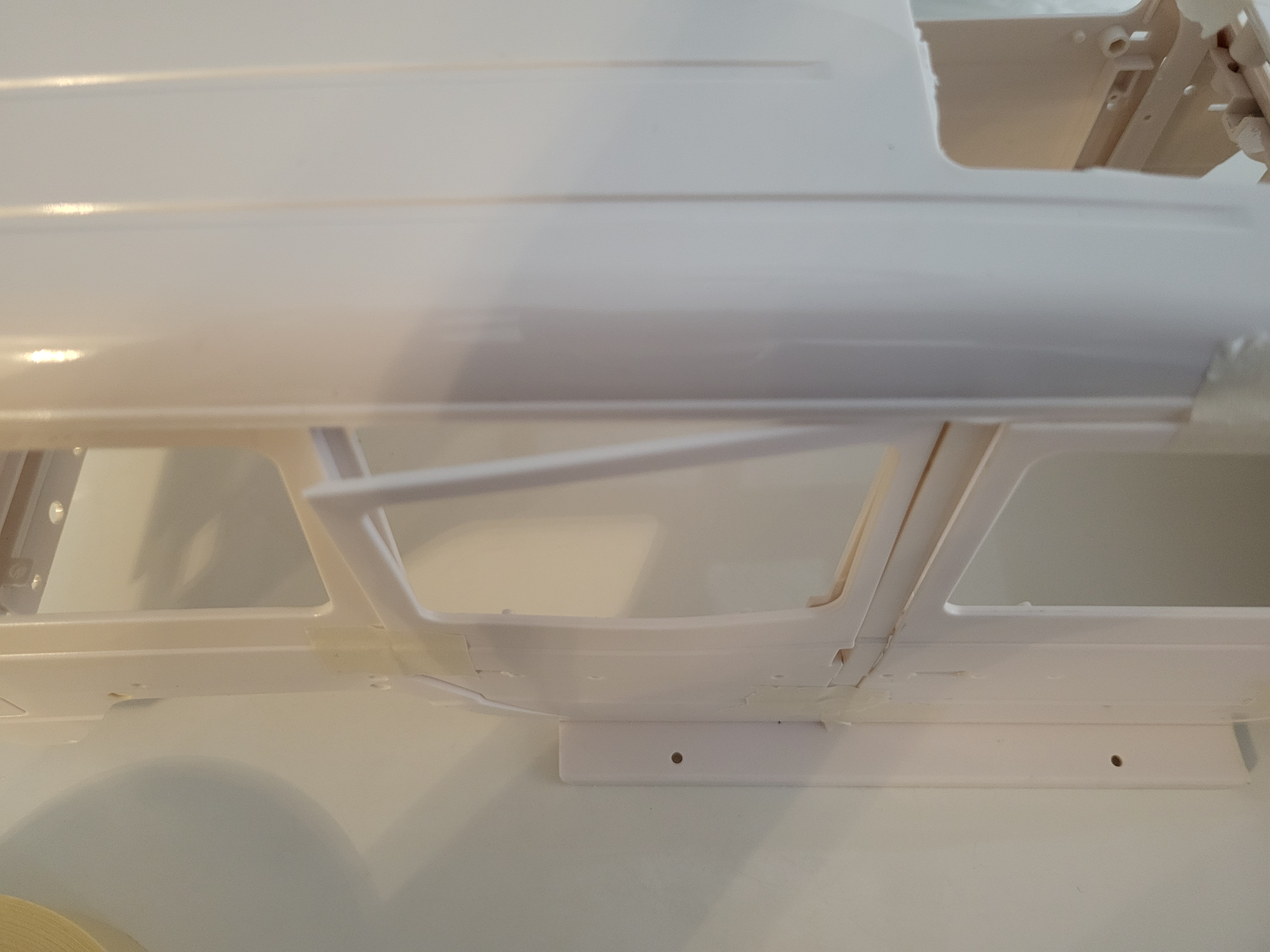

Ja isoin asia mikä itseä hieman tympii on oikeanpuoleinen takaovi. Se on päässyt vääntymään paketissa aika paljon. Ehkä sen saa jotenkin suoraan, mutta katsotaan miten käy. Siinä on selvä pienehkö kanttaus keskellä mikä sitä vääntää kieroon.
Muutenhan tämä on oikein kattava paketti missä tuntuu olevan kaikki tarvittava mukana, paitsi ohjeet :D

Pakettien mukana tuli myös ohjausservo ja moottori. Servoksi valikoitui powerhd. Heidän hyvän maineensa perusteella otin sellaisen, mustana tietenkin. Ja joku, olikohan lie Pise joka jossain sanoi, että kannattee satsata hyvään servoon. Jotenka siihen laitettiin jokunen penni enemmän kuin oli tarkoitus, kompensoin sen sitten moottorissa ja ostin edullisemman fusion 1800kv:n, katsotaan mimmoinen motti tuo sitte on kun joskus sen pääsee korkkaamaan.

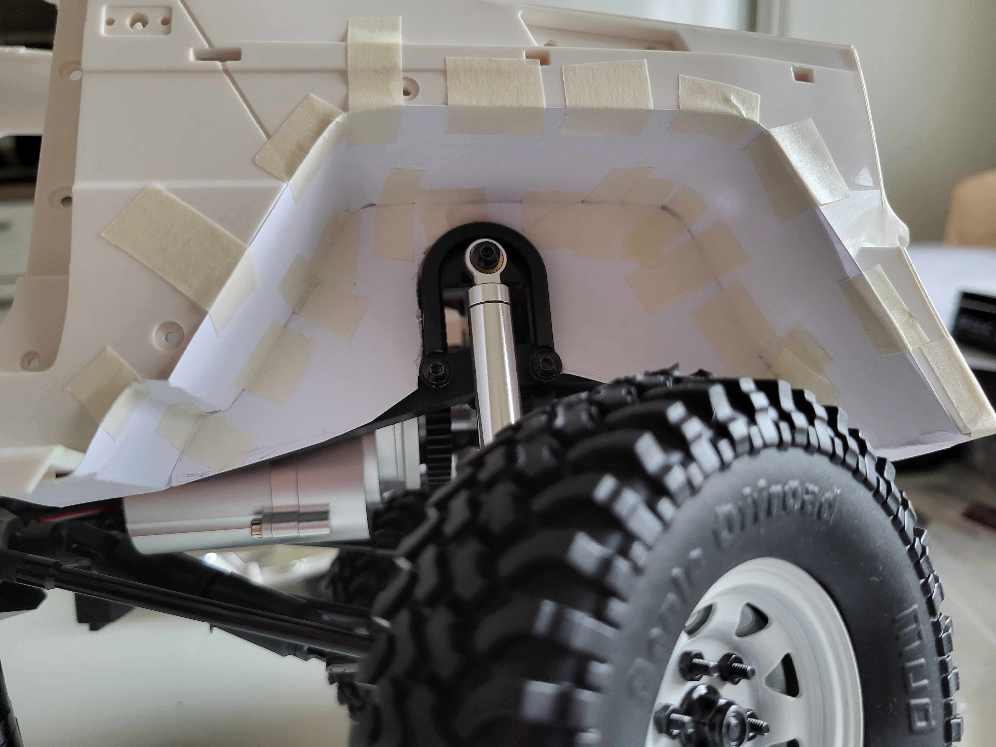

Moottoritilasta tein paperille sapluunan. Tuo korissa kiinni oleva V8 saa lähdöt heti kun sen aika on. Sapluunaan hahmottelin jo tulevaa uutta moottoria, sen tekeminen tuleekin olemaan työlästä, mutta mikäpä kiire valmiissa maailmassa on.

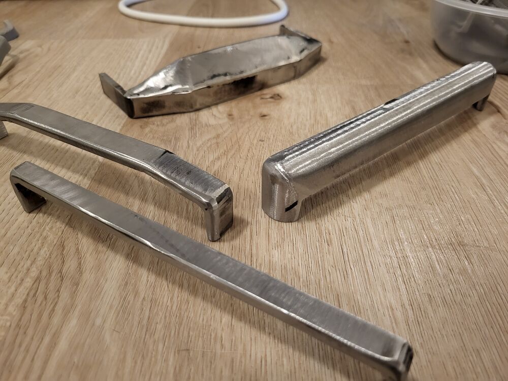

Rautatarviketta on jonkin verran puskureihin, mutta sopivaa pikku palkkia ei ollut paikallisessa puuilossa, just se tarvittava koko oli loppu. Näilläkään ei kiire ole, vielä sen verran viileät kelit täällä pohjoisempana, että ei tuolla pihalla viitsi näpertää jos ei ole aivan pakko.

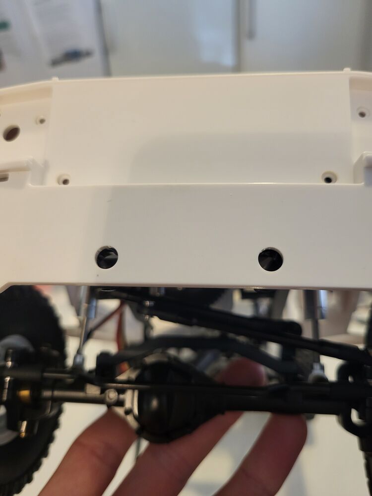

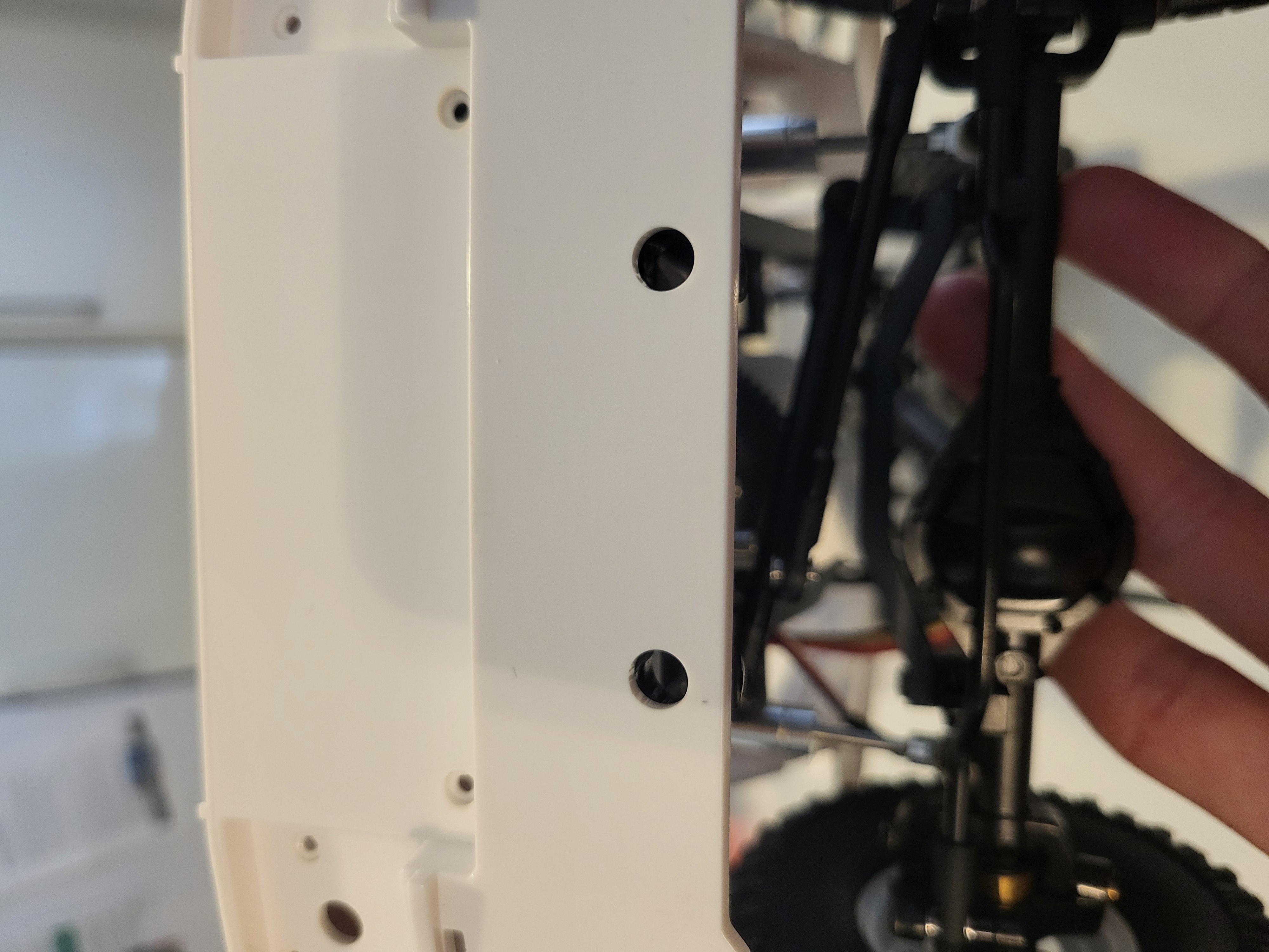

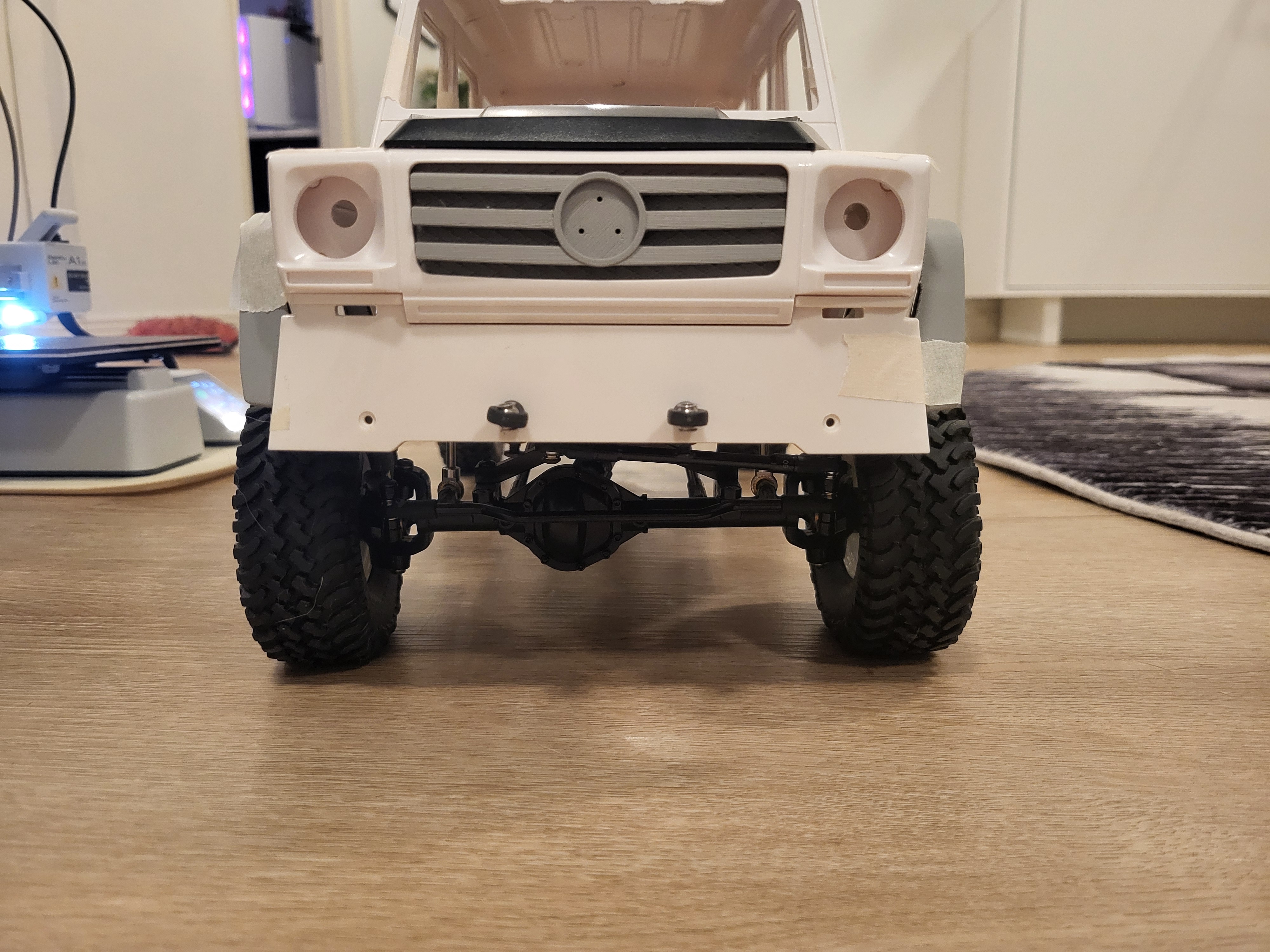

Niin ja tein myös sellaisen hauskan havainnon, että tuon korin isommat reiät edessä ja takana "puskurissa" on samassa kohti kuin tf2:sen vakiopuskurien kiinnitys paikat. Reiät on hieman pienemmät korissa niin en saanut puskureita pukattua paikoilleen, olisi varmasti ollut hassun näköinen.

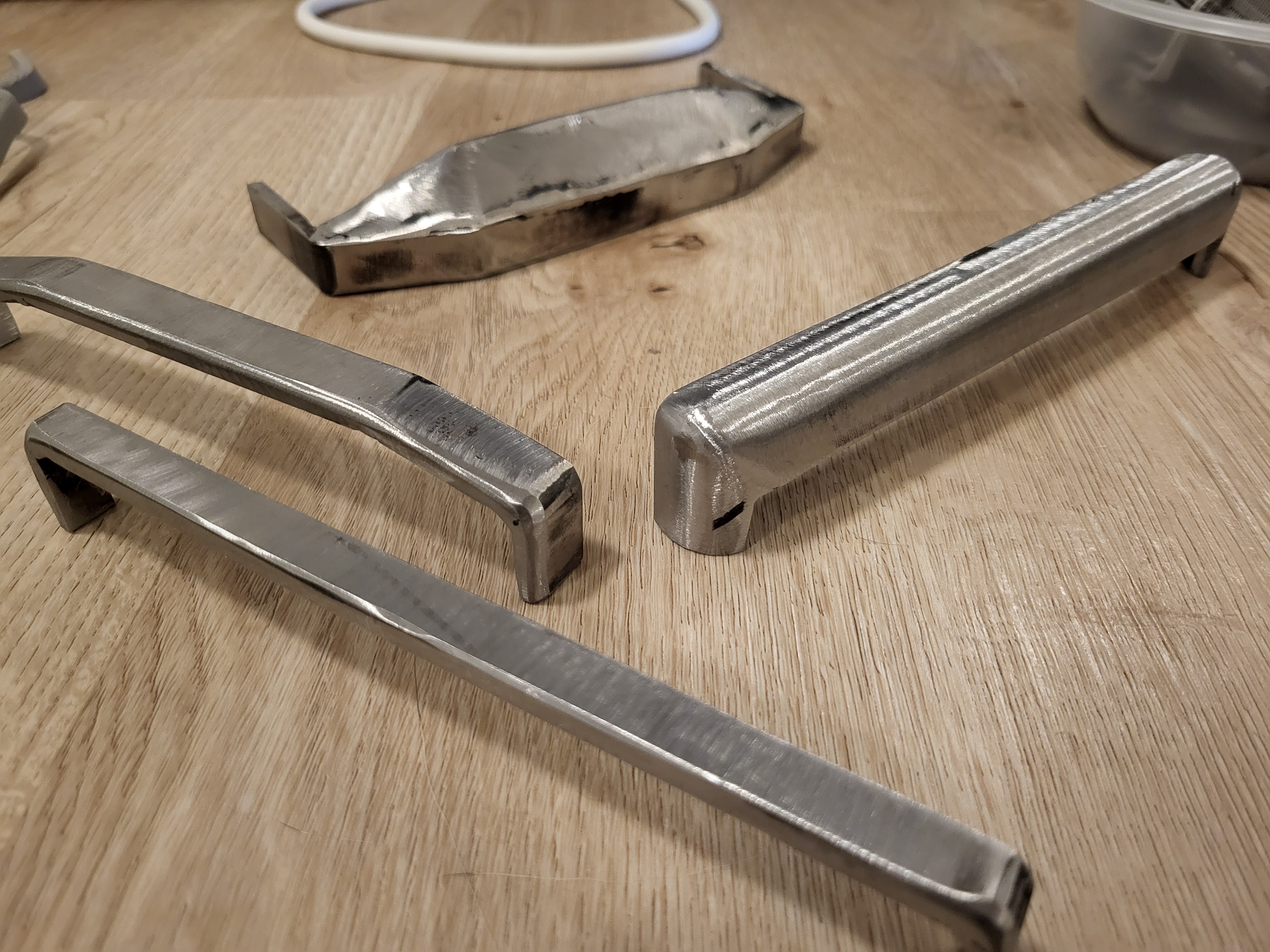

Mutta tuossa aiemmin tällä viikolla on bambun a1 mini jauhanu osia G:hen. Ostin cults3d:stä muutos setin, että saan klassisen näköistä ilmettä. Tulostelin keulaan uuden maskin ja sirommat kaaren levikkeet, konepeltiä en tuolla minillä saanut tulostettua, mutta muokkailen tuon amg pellin tasaiseksi.
Muutaman raa'an koeveistoksen tein myös puskureista, työkaluina rälläkkä ja puikkokone. Leveyden puolesta kaikista tuli hyvät, mutta paksuudet ja ulkonäkö vielä mietinnässä.
Sitten sovittelin tuosta trx:stä nuita renkaita tähän ja tulin siihen tulokseen, että hieman liian isot. (katsastaja oli myös samaa mieltä, kun teki lähempää tarkastusta) Niillä taisi olla korkeutta 110mm ja nuo rc4wd:n omat ovat ilmeisesti jotain 90mm luokkaa, joten tässä katsellut ~100mm halkaisijaltaan olevia kumeja. Vanne koko päivittyy 1,9". Boomracingillä valikoimassa tuota klassista peltivannetta 5-pultin jaolla ja mustana. Hyvänä puolena myös se, että kyseisestä vanteesta on kevyt versio niin saa siitä varapyörän tehtyä.
Eilen illalla tuossa lattialla touhutessa tuli myös sellainen ahaa elämys korinkiinnityksestä, tai onhan se ollut itsellä mielessä ja siihen muutamat hilppeet jo ostanut, mutta eilen sattumalta tuli jatkojalostusta idealle, siitä lisää myöhemmin jos se onnistuu.
Tuo toinen takaovi myös edelleen tympii. Mutta kävi niinkin perverssi ajatus mielessä, että jos ne vain liimaisi kiinni ja antas päälle vähä pakkelia ja hiois tasaseksi koko takaosan kyljistä. Tulis semmonen vanhan tyylin 2 ovinen langi malli, eihän tähän muutenkaan ole tulossa takapenkkejä niin silleen ei väliä jos takaovia ei ole. Eli tähän tyyliin:
Saattas olla järkevin valinta, mene ja tiedä..
Mutta joo, päivittelen tänne taas projektin kuulumisia kun jotain edistyy yms.
