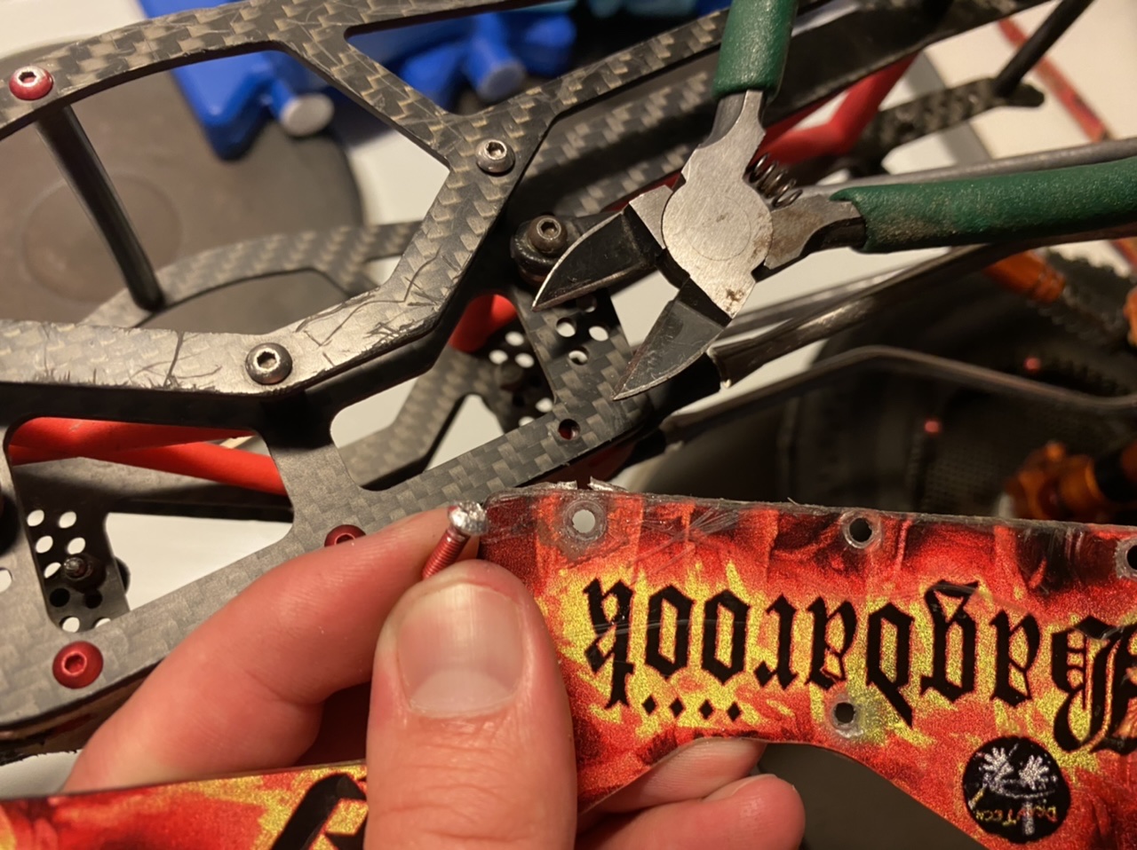

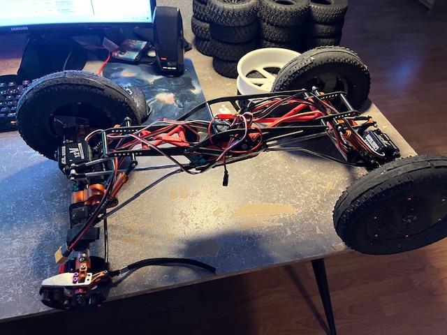

Vanha aluruuvi irrotettu terävillä pihdeillä.
Paneelit siis menee Samulle takaisin.
There was one screw what was sticky but made to get it.
Those orginal panels go to Samu.

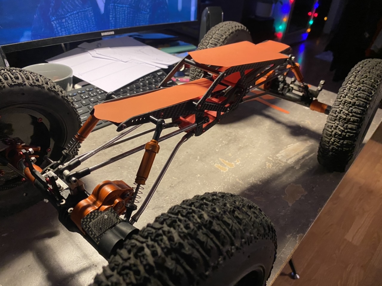

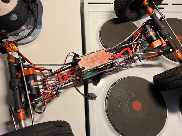

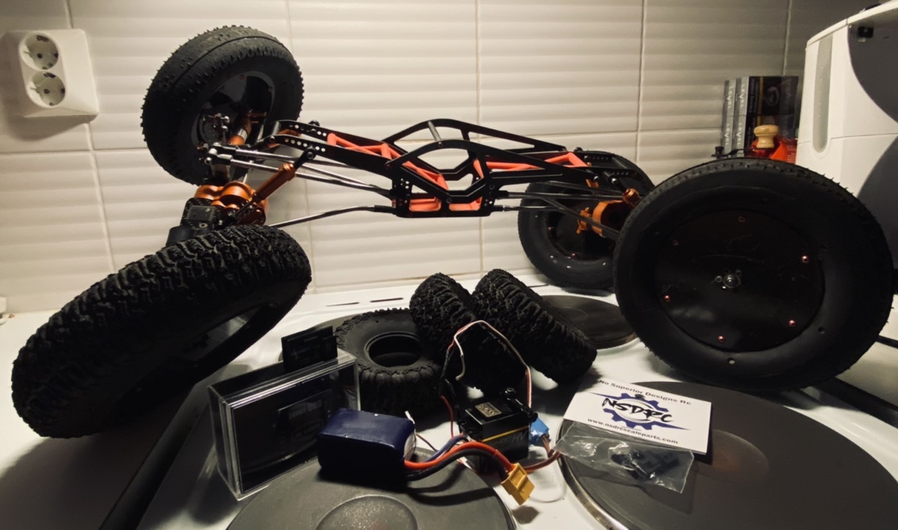

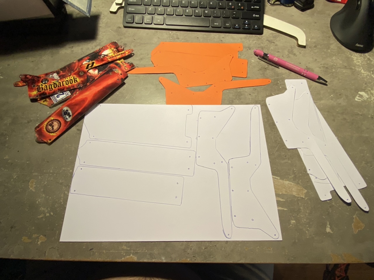

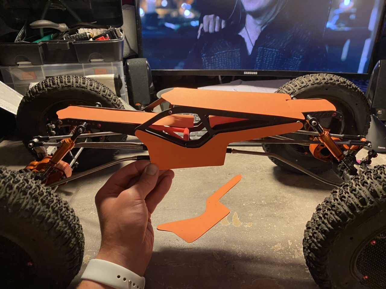

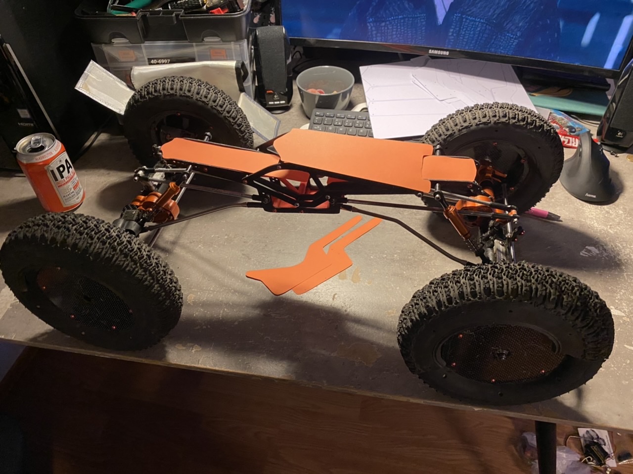

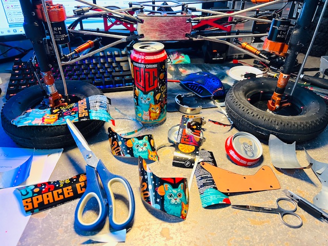

Mallipaneeleita piirretty ja mallailtu.
Some new paper panel adjustment.

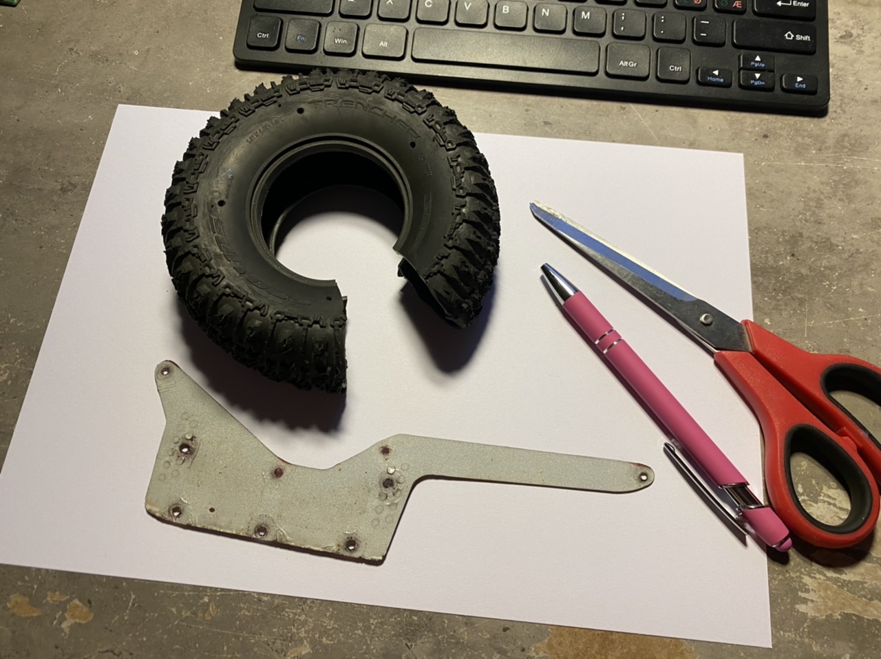

Trenchereitä leikattu katki ja mallailtu..
Trencher tires adjusment!
Koepaneelien mallailua. Oikeat paneelit tilaan jenkeistä, samasta paikkaa, jotka tehnyt aiemmat paneelit samulle 😊
I will buy real panels in USA michelle so car get deasent continue with new name and driver 😎

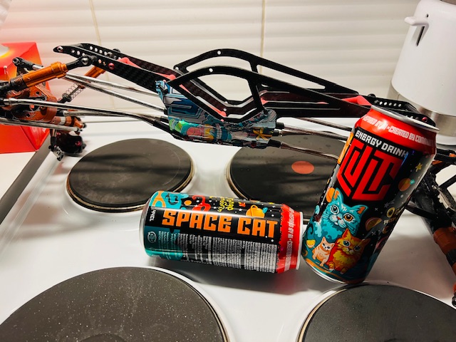

Hypätään suoraan asiaan eli paneeita vaille ajovalmis superi.
Paneelit tein broidin ideasta tölkistä ja samalla kastoin auton kulttinimellä 😎

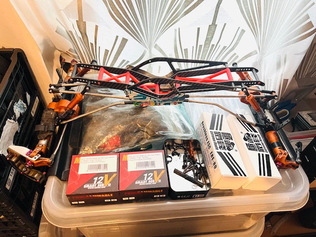

Kausi 2024 tuo paneelien lisäksi sähköisiä muutoksia.
Hwn sähköt ja 55t mosat castlen beceillä vaihtuu nyt Extreme Routen Dual comboon. Erittäin pätevä setti, jolla haetaan sitä viimeistä hienosäätöä ajamiseen. Servoiksi pari direct 45kg servoa eteen ja taakse. Akkuina aiempaa uudempia 3S 850mah akkuja, niin ei kyykkää tällä kaudella!

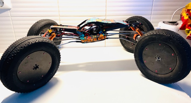

Space Cat teemalla mennään tämä kausi!
Re: Hadesin Superi ”Space Cat”
Im a Space Cat!

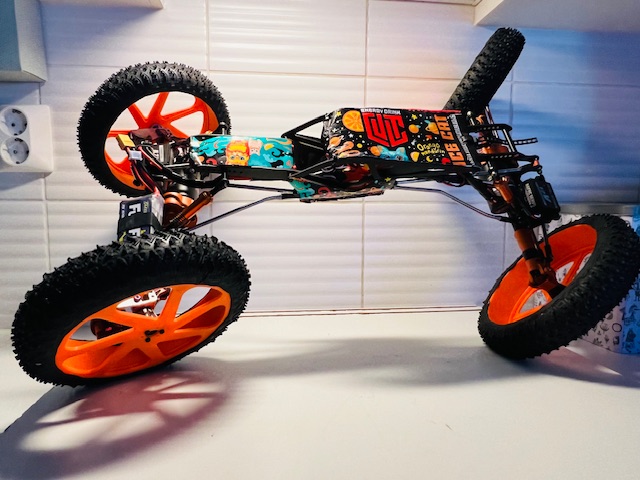

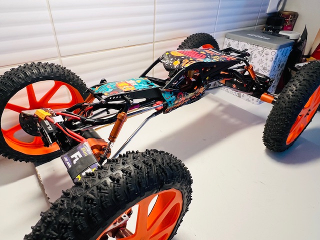

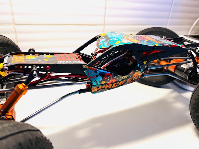

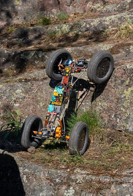

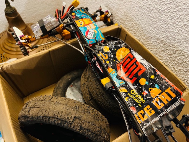

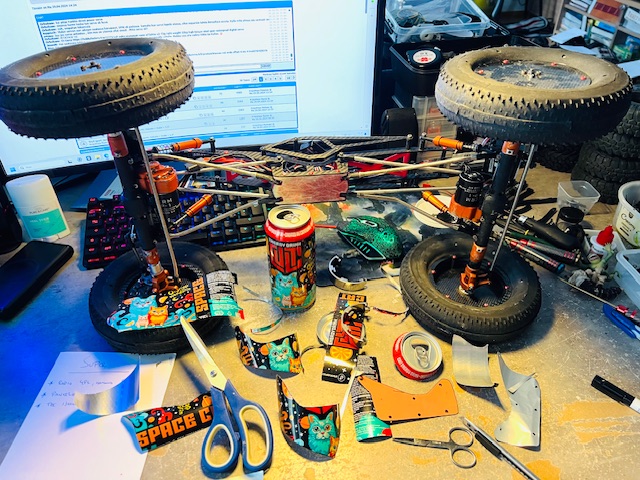

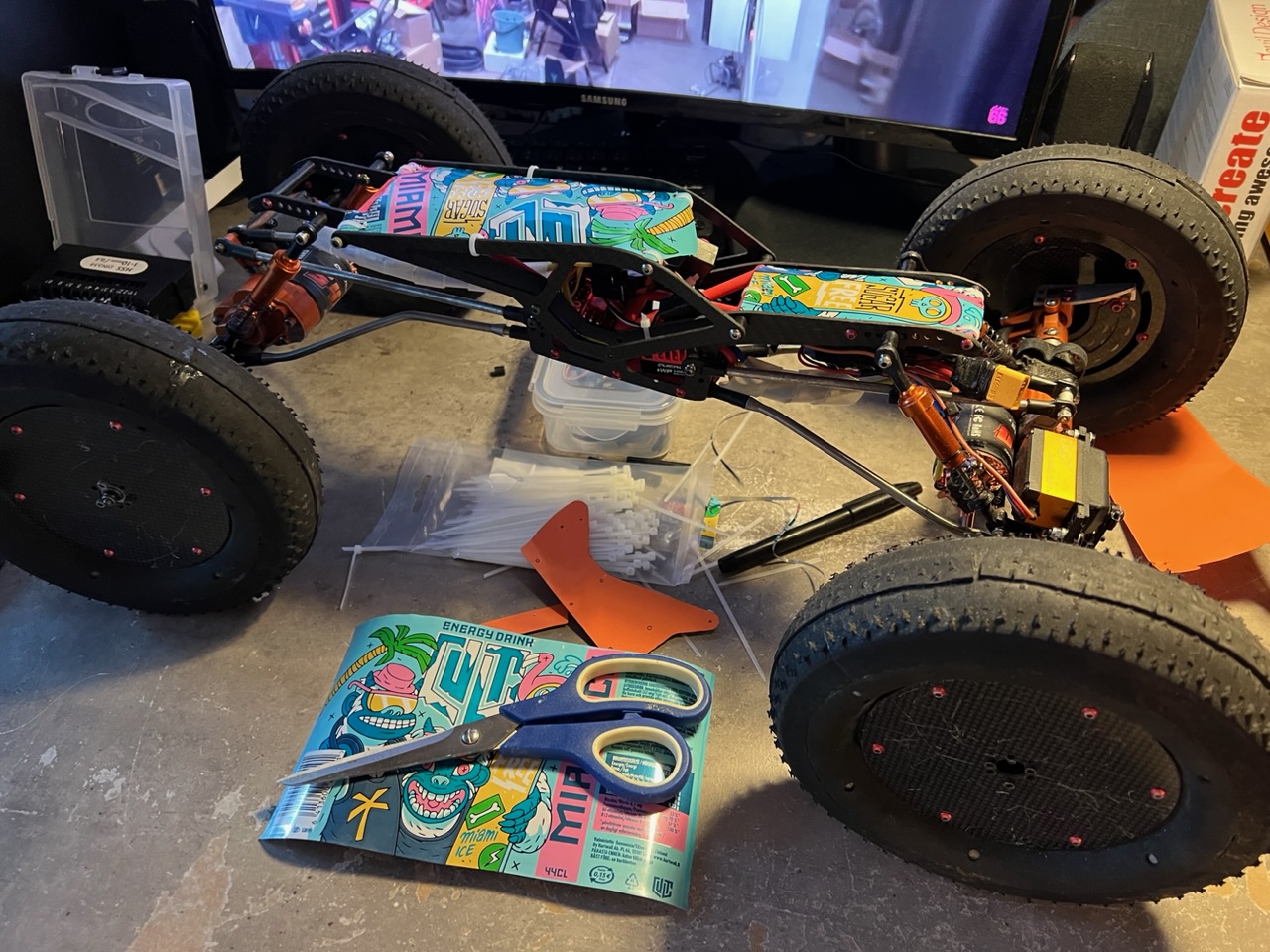

Tämän päivän viimeistelyssä oli askarrella loput paneelit superiin.
Auto on muuten pysynyt samana viime vuodesta, mutta sähköt on kokonaan uusittu. 12V direct servot edessä ja takana, extreme routen moottorit sekä noparit, uudemmat akut ja radiolaitteisto vaihtuu myös radiomasterin zorroon, kun saadaan setupit tehtyä.
Tulevana perjantaina kisakausi alkaa iistä ja siellä ajelen vielä futaban 4pl pistooliradiolla. Innolla odotellaan miten makia ajaa, kun oikeat sähköt nyt kiinni! 😎

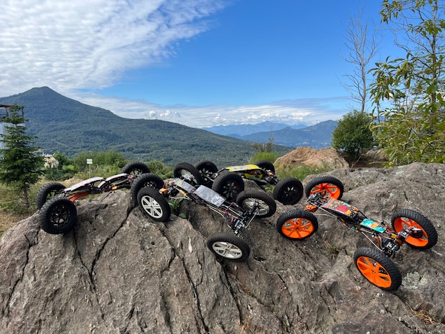

Toukokuussa kävästiin ajamassa suomisarjan eka kisa vantaalla ja kirkkonummella. Historiallisesti 7 superia, vastaavaa ei suomessa ole koskaan nähty!
Ensimmäiset kolme rataa ajettiin koulun pihassa ja toiset kolme sunnuntaina kirkkonummen pyörämestalla. Paljon sai siis ajaa ja kerätä dataa autosta.

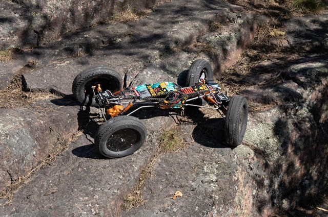

Seuraavaksi ajettiin Samun kanssa RFOT’s Crawl Cupia rovaniemen ounasvaaralla ja vieläpä uudessa lokaatiossa.
ZT kokeili myös radiomaster zorroa superissa ja totesi, että ei ei 😂
Autoa vaivasi sama homma mitä aiemmin, nyt se enemmän ilmeni etupään vedon häviämisellä, joka taas saattaa olla säätöjuttu zorrossa sekä yhtälö digien prosentuaalisesti käytöstä, jotka kääntötatissa ylös ja alas, niitä vaistomatta käyttää samalla..
4ws takapäässä toimi zorrolla tosi makeasti, kun on portaaton.

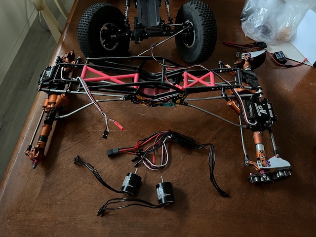

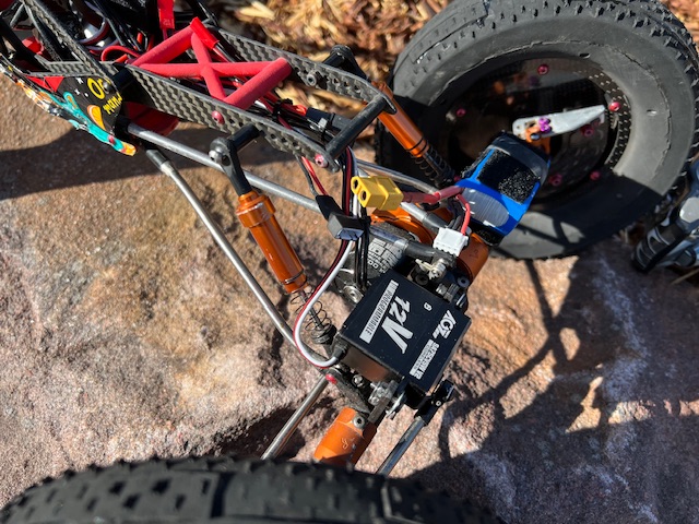

Seuraavaksi oltiinkin sitten säkylässä, jossa kokeilin autoa lisää zorrolla ja yritin paikantaa ikävää vikaa.
Kaikki mahdolliset kikat tulo kokeiltua mm:ssa kahdelta akulta virrat erikseen servoille ja noparille, uudet akut, sekä muut jutut, mutta vika ei häviä.

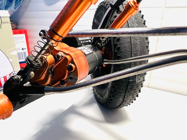

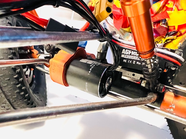

Sitten otinkin yhteyttä Cui Weihin, jolta combo on ja sieltä tuli vastauksena, että moottoreita ei ole suunniteltu superiin, eivät jaksa sitä viedä eteenpäin. Pinjoni on jo pienin eli välityksiä ei voi muuttaa. Hänellä on suunnittelussa super sekä siihen oma moottori…

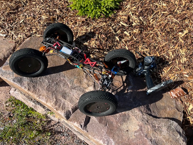

Lopulta päädyin soittamaan suomen rc-liikkeet läpi ja tilasin kaksi 1200kv hobbywing fusion SE:tä hobbylinnasta. Extreme Route combo irrotettiin ja sille onneksi löytyi pohjoisesta uusi koti, jossa pääsee todellakin antamaan makeeta tunnetta proon edentään.
Nyt Hobbywing Fusion 1200kv SE moottorit paikallaan ja kokeiltu kevyesti ulkona, eikä ongelmia ole. Myös piikkiapiidiä löytyy riittävästi, vaikka kaasu rajattu 70%.
Seuraavaksi edessä johtojen siistintä, moottorien johtojen yhdistys ehkä, vielä auki laitanko oman akun servoille..

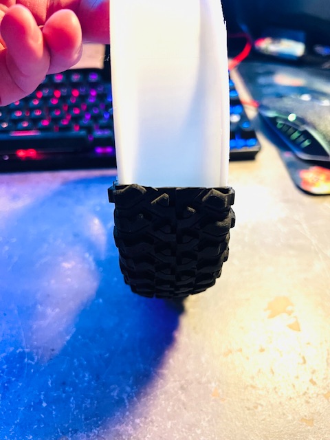

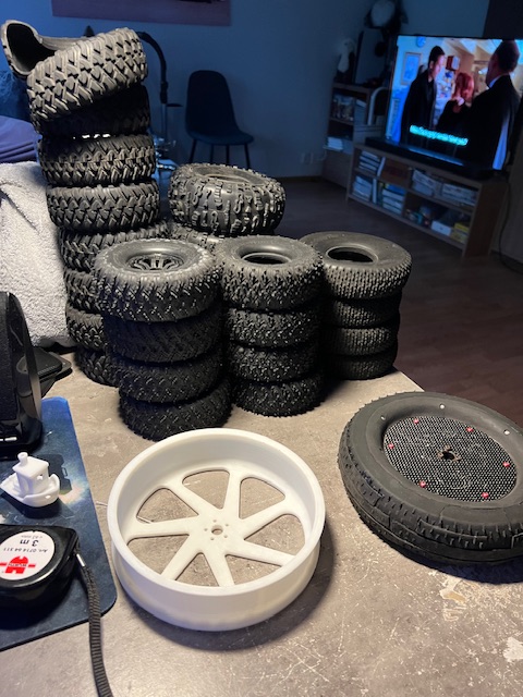

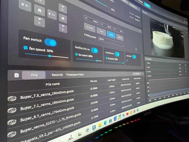

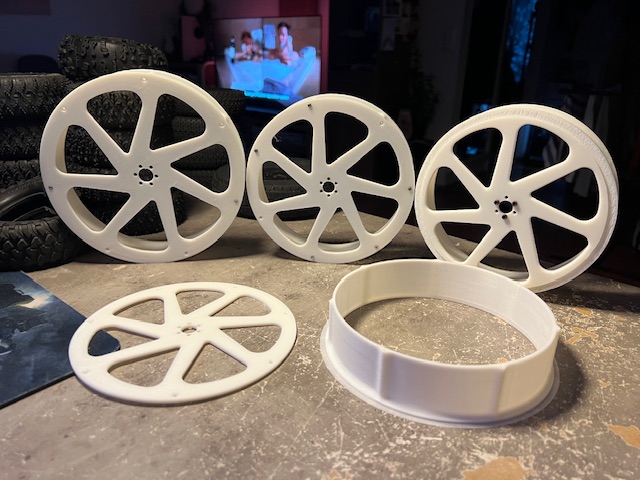

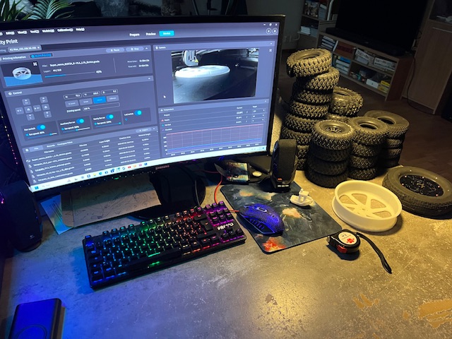

Viimein sain myös aikaiseksi jatkaa superin vanteiden piirtoa / muokkausta ja nyt pääsee tulostamaan ekan koesarjan liimattavia eri koossa. 6.7”, 7.1” ja 7.5” vanteet. Isoimmilla päästään kumin kanssa 8” renkaaseen /+ hiven lisää ehkä.
Päivän saldona tulosteltu 6,7” vanteita liima / bedlock + liima vanteina sekä jälkimmäistä vielä 7,5” koossa.
Huomenna välikoosta 7,1” malli, voisi olla kooltaan sopivin omaan autoon. Kuiten renkaat tulen liimaamaan, jotta pysyvät eli bedlock ominaisuutta ei tarvita, mutta tuo versio reilusti pienemmällä materiaalikululla, kun tukia ei tarvita.
Jatkamma kokeiluja.

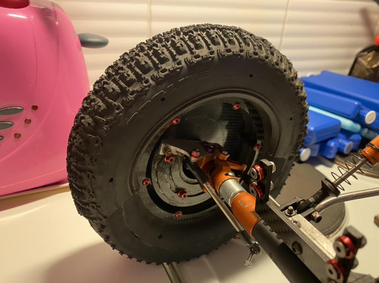

Tässäkin on tapahtunut välissä vaikka ja mitä, mutta katomma ne myöhemmin sitten… nyt auto laitettu kuntoon vajaan 1,5vkn päästä oleviin EM-kisoihin italiaan!
Keulan korjaus oli 2 täyden työpäivän homma, onneksi viimein sain korjattua ja kasaan. Renkaina RFOT oranssit 20,5cm traxxas pinnitetyt, katsotaan miten pitää italiassa ja pysyykö puhkinaidut patjanpalat kuinka paikallaan 😜

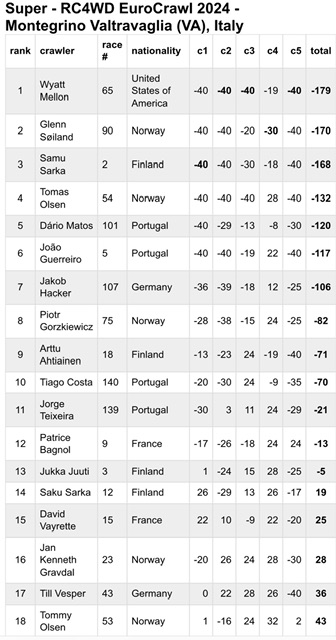

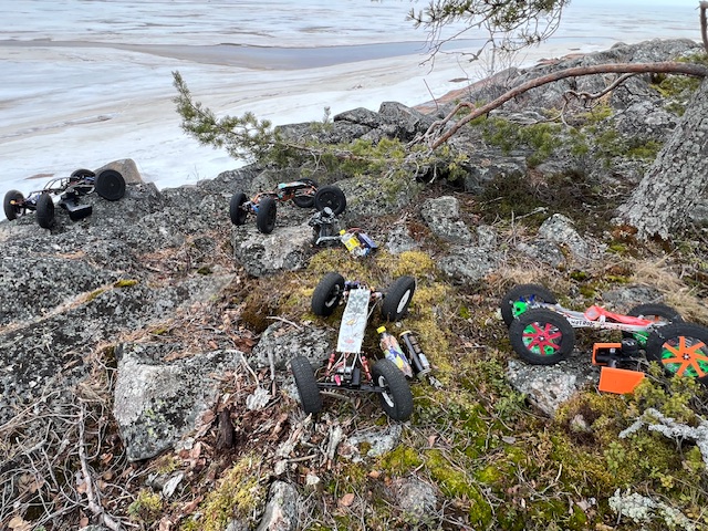

Niin se vierähti EM-kisat italiassa ja on aika pienen koonnin.

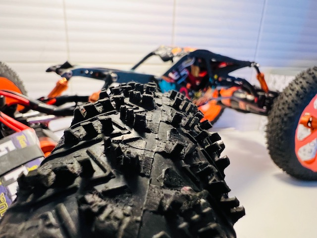

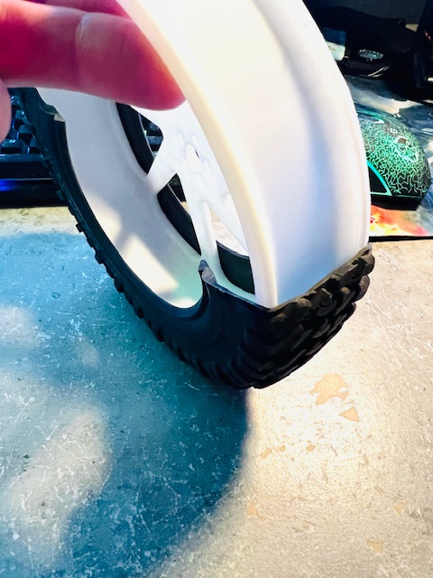

Treenipäivänä kokeilin sliksejä sekä omatekoisia renkaita, mutta kisaan päädyin lähtemään slikseillä. Omatekoiset kavensivat autoa hieman ja kapeampi rengas teki jotenkin äkillisiä liikkeitä, ei ollut varmuutta ajaa niillä.
Kilpailu oli omalta osalta kaksijakoinen. Pari hyvää suoritusta, mutta myös pari huonoa, etenkin viimeisenä ajettu 1 rata? Jolla jäin 9-10 portin välille suttaamaan. Päivää pilasi pienet vesisateet, jotka yhdistettynä pölyn kera olivatkin renkaissa kauhua.
Sijoitus lopulta 14/27.
Pientä rapaa kisan jälkeen…

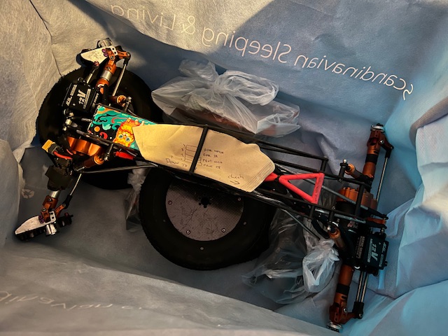

Tämä auto myös myytiin kilpailun jälkeen itävaltaan, joten tämän tarina itsellä loppuu tähän.
Hauska peli ja luokka. Paljon kokemuksia rikkaampana kohti uutta ja ihmeellistä 😎
